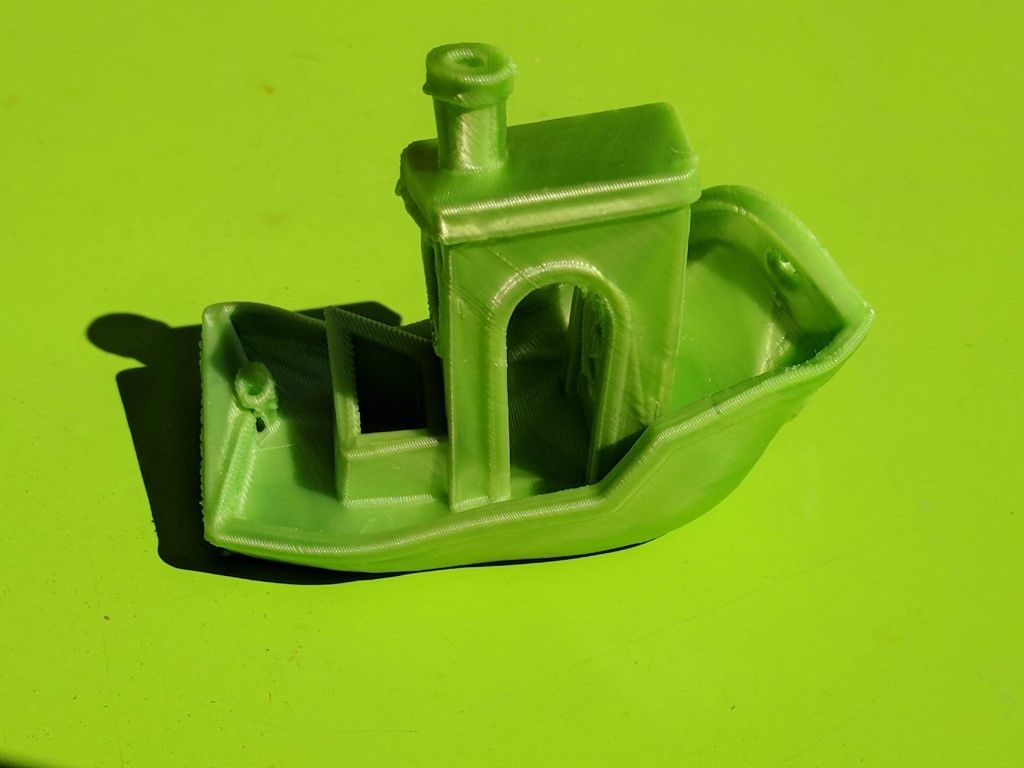

ThomasBuzet Posté(e) Novembre 20, 2022 Auteur Partager Posté(e) Novembre 20, 2022 Je me suis régalé de mon superbe gâteau !! bon trêve de bêtise, j’ai remplacé l’extrudeur, le modèle de base n’avait pas de fêlure ou autre, nettoyage du plateau à l’alcool à 90 dénaturé. j’ai lancé deux impressions, en photo brut d’impression. Gcode avec prusa. a noté que le support raspberry la première fois m’a dégagé le plateau en verre que j’ai retrouvé par terre…. Sic et pour info ça fonctionne avec octoprint maintenant sans rien changer. Lien vers le commentaire Partager sur d’autres sites More sharing options...

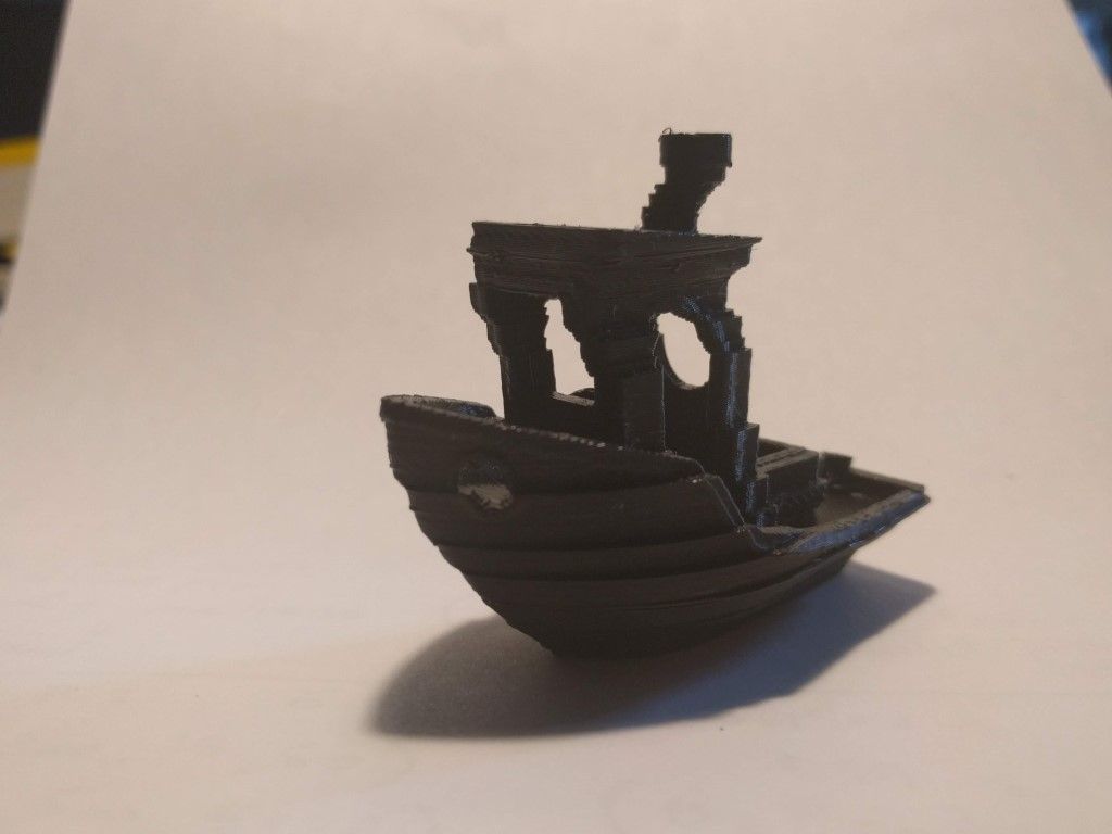

chagre Posté(e) Novembre 22, 2022 Partager Posté(e) Novembre 22, 2022 Salut! déjà bonne chose si des améliorations sont notable! a vu de tes pièces je pense qu'il y a encore un combo a affiner niveau température, extrusion et ventilation car sur les photos ca a l'air encore un peu brouillon avec beaucoup de bavures sans vouloir t'offenser, en moyenne une machine 3D travaille sur du 50 microns niveau finition et la on en est loin. d'ailleurs pour les zones plate, pour éviter que les couches au dessus de tes remplissages ne se déforment, augmente le nombre de ces dernières dans ton slicer (paramètre "couche solide supérieures" sur S3D il y a un équivalent de ce paramètres dans tout les logiciels de tranchage, après plusieurs test je suis a 3 ou 4 en fonction du % d'infill) n'hésite pas a imprimer plusieurs fois la même pièce pour affiner et apprendre quel changement de paramètre va influencer le résultat (genre un petit benchmark "3d benchy" que tu trouvera ici => https://www.thingiverse.com/thing:763622/files ) Lien vers le commentaire Partager sur d’autres sites More sharing options...
ThomasBuzet Posté(e) Novembre 23, 2022 Auteur Partager Posté(e) Novembre 23, 2022 Salut, Oui ca reste brouillon mais je me satisfait de réussir à imprimer quelque chose, ça me change on va dire ! Je regarderai le paramètre avec prusa (qui me semble plus facile que cura pour le coup). Et impression d'une flottille de petit bateau, c'est les enfants qui vont être heureux (psss y a le même en porte avion ?) Lien vers le commentaire Partager sur d’autres sites More sharing options...

ThomasBuzet Posté(e) Novembre 25, 2022 Auteur Partager Posté(e) Novembre 25, 2022 Alors je n'ai pas compté mais j'imprime en 0,1 pour les tests.. d'où l'état encore plus déplorable de la finition. Je me lance à faire le benchy en plus y a le pdf du résultât à attendre et des mensuration à retrouver sur le modèle imprimé, ca va fondre du pla ce week-end (en plus du laser à mettre en service !) Lien vers le commentaire Partager sur d’autres sites More sharing options...
chagre Posté(e) Novembre 25, 2022 Partager Posté(e) Novembre 25, 2022 Salut! je t'invite a faire tes réglages et test en 0.2mm, la qualité est largement suffisante, et une fois tout ca mis en place tu pourra passer en 0.1mm ( ce dernier peu dans certain cas rendre la première couche délicate) chouette le laser, en espérant que tu ai plus de chance qu'avec l'imprimante et gaffe au yeux ! Lien vers le commentaire Partager sur d’autres sites More sharing options...
