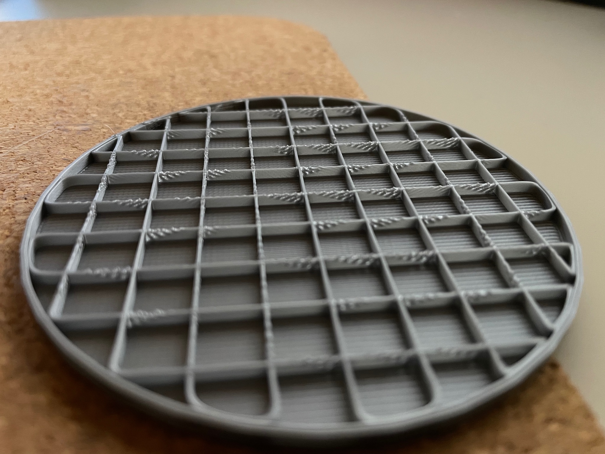

Jeff8 Posté(e) Novembre 22, 2022 Partager Posté(e) Novembre 22, 2022 Salut à tous ! J’ai besoin d’aide sur mes impressions: j’utilise une FLSun V400 avec un profil d’origine et j’ai des soucis de remplissage sur tout mes prints … le remplissage est affreux même si je baisse la vitesse à 100-150mm/s .. que ce soir grille, ligne , zigzag, helicotruc J’ai voulu augmenter le flux du infill mais ça ne fonctionne pas par pourcentage dur Cura 5.0.0 … le problème est que des stries apparaissent très rapidement, ça frotte et ça devient moche voir ça décroche … quel que soit le motif.. @Motard Geek tu aurais une idée ? Lien vers le commentaire Partager sur d’autres sites More sharing options...
Motard Geek Posté(e) Novembre 22, 2022 Partager Posté(e) Novembre 22, 2022 Bizarre comme symptôme il y a 30 minutes, Jeff8 a dit : J’ai voulu augmenter le flux du infill mais ça ne fonctionne pas par pourcentage dur Cura 5.0.0 … Heuuu si Lien vers le commentaire Partager sur d’autres sites More sharing options...
Jeff8 Posté(e) Novembre 22, 2022 Auteur Partager Posté(e) Novembre 22, 2022 Ah … effectivement Je l’ai trouvé dans All settings Du coup je tente le 105 % ? je sais pas si il en fait plus ou moins je verrai demain … Merci @Motard Geek Lien vers le commentaire Partager sur d’autres sites More sharing options...
Krl Posté(e) Novembre 22, 2022 Partager Posté(e) Novembre 22, 2022 (modifié) il y a une heure, Jeff8 a dit : si je baisse la vitesse à 100-150mm/s le problème vient de là je pense. il faut baisser d'avantage 50mm/s pour être tranquille au croisement le fil accroche la grille et la vitesse étant élevé elle n'arrive pas à adhéré tout de suite après le croisement... un remplissage en nid d'abeille te permettrais de garder une vitesse élever (peut être) Modifié (le) Novembre 22, 2022 par Krl Lien vers le commentaire Partager sur d’autres sites More sharing options...
Motard Geek Posté(e) Novembre 22, 2022 Partager Posté(e) Novembre 22, 2022 50mm/s sur un v400 c'est dommage quand même... L'infill passe aussi bien à haute vitesse en PLA que PETG et TPU chez moi en gyro. Lien vers le commentaire Partager sur d’autres sites More sharing options...
fran6p Posté(e) Novembre 23, 2022 Partager Posté(e) Novembre 23, 2022 Le remplissage «giroïde» n'effectue pas de croisements et est aussi solide que d'autres (par contre l'imprimante va danser bien plus). 1 Lien vers le commentaire Partager sur d’autres sites More sharing options...
heriat Posté(e) Novembre 23, 2022 Partager Posté(e) Novembre 23, 2022 salut peut etre essayer autre chose que Cura en gratuit y a prusa3d qui est plus simple Jeanmarie Lien vers le commentaire Partager sur d’autres sites More sharing options...
Motard Geek Posté(e) Novembre 24, 2022 Partager Posté(e) Novembre 24, 2022 Il y a 17 heures, heriat a dit : en gratuit y a prusa3d qui est plus simple J'ai testé des profils "tout fait" et fait mon propre profil en partant de zéro avec son fork SuperSlicer sans arriver à égaler la qualité de Cura malheureusement (et pourtant j'aime bien SuperSlicer) Lien vers le commentaire Partager sur d’autres sites More sharing options...
Jeff8 Posté(e) Novembre 24, 2022 Auteur Partager Posté(e) Novembre 24, 2022 il y a 32 minutes, Motard Geek a dit : J'ai testé des profils "tout fait" et fait mon propre profil en partant de zéro avec son fork SuperSlicer sans arriver à égaler la qualité de Cura malheureusement (et pourtant j'aime bien SuperSlicer) J’ai essayé des profils prusa trouvé sur différents forums mais j’en suis pas fou… je suis reparti sur CURA 5.0 et J’ai beau avoir baissé le flux infill à 95% en gyroide ça frotte toujours . Je crois que je vais recommencer tous les réglages de ton tuto @Motard Geek je suis pas dingue de la qualité en 0,2 (je trouve ça très strié) Je vais aussi passer klipper en une version supérieure à 455 Merci @fran6p @Krl @heriat et @Motard Geek Lien vers le commentaire Partager sur d’autres sites More sharing options...

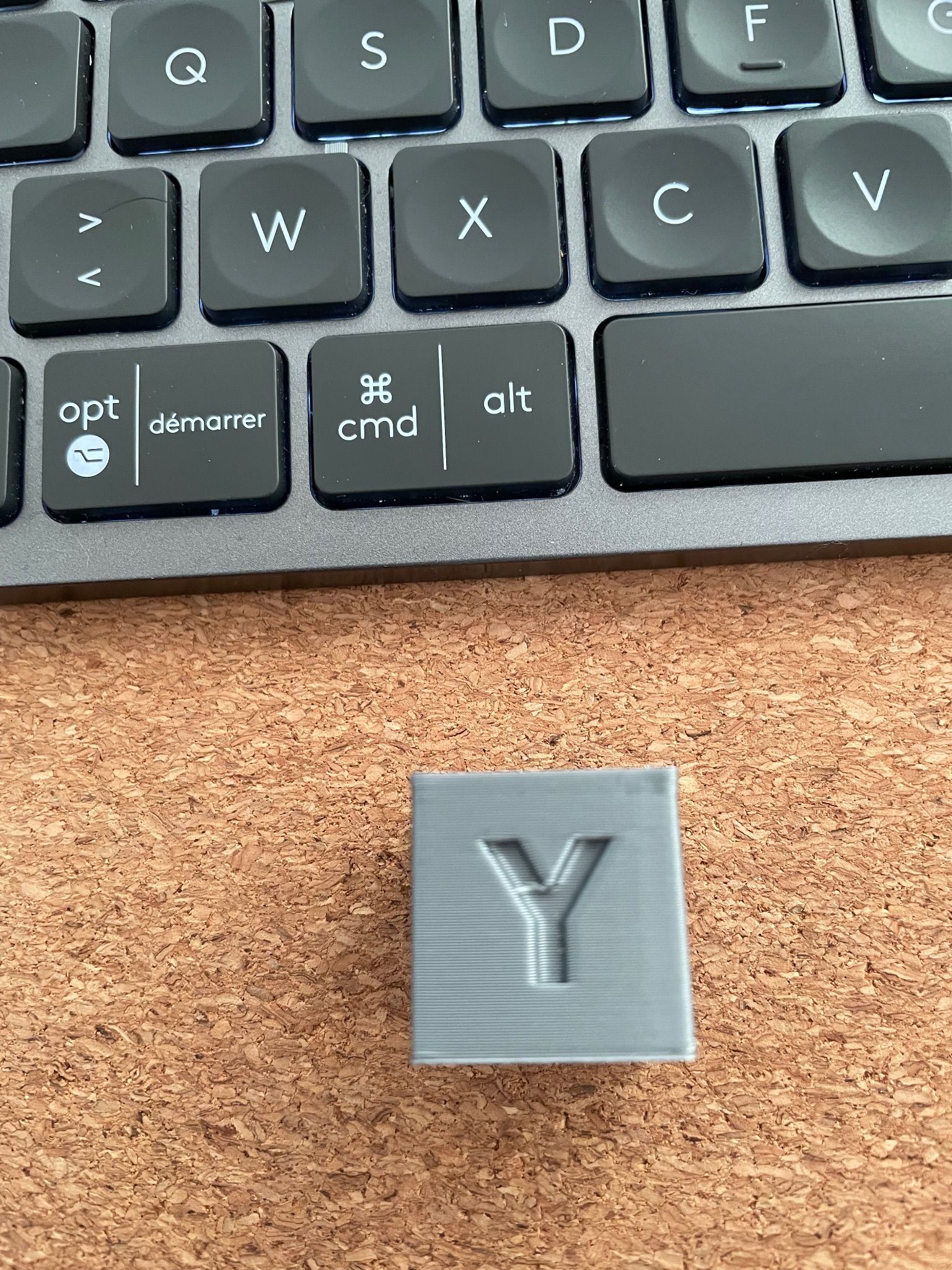

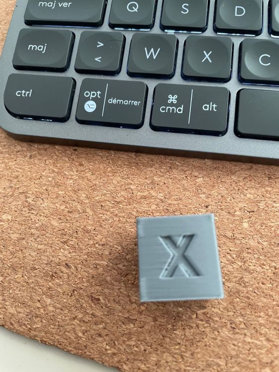

Jeff8 Posté(e) Novembre 26, 2022 Auteur Partager Posté(e) Novembre 26, 2022 La mise a jour de klipper et mcu se passe à merveille en suivant le tuto de @Guilouz (merci beaucoup !) Je connais d’autre soucis mais j’ai l’impression que Cura y est pour quelque-chose… un décalage en plein milieu de l’impression sinon niveau calibration (avec le profil d’origine ) vous en pensez quoi ? je sais pas décrire ce qu’il se passe à gauche du X mais ça me plait pas trop @Motard Geek je peux te demander encore un de tes precieux conseils? Lien vers le commentaire Partager sur d’autres sites More sharing options...
Motard Geek Posté(e) Novembre 26, 2022 Partager Posté(e) Novembre 26, 2022 C'est quand même pas mal A gauche du X je dirais que ça manque de Pressure Advance Lien vers le commentaire Partager sur d’autres sites More sharing options...

Jeff8 Posté(e) Janvier 23, 2023 Auteur Partager Posté(e) Janvier 23, 2023 La solution fonctionne.... c'était la tension des courroies ... c'était trop tendu Natasha Lien vers le commentaire Partager sur d’autres sites More sharing options...
