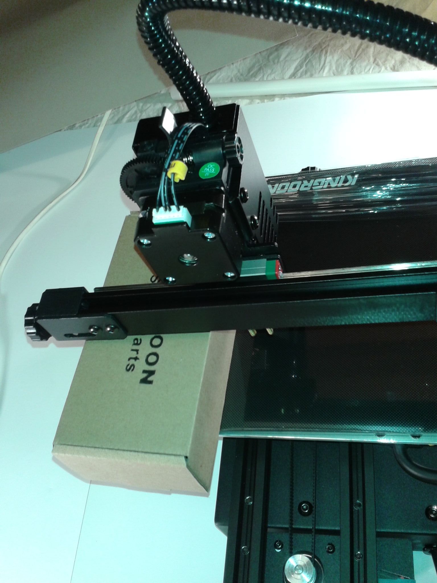

Réception
J'ai reçu (le 28/11/2022, France, livraison effectuée par la Poste, contre signature) en même temps, dans un carton épais, le carton de l'imprimante "Kingroon KP3S Pro", et ses options "plateau PEI", et "rail linéaire Y".
image.thumb.jpeg.34338bafff1b388d576851e4ebc104d2.jpeg image.thumb.jpeg.ebdcace267f7d7d565308daf16e86e83.jpeg
IMG_20221128_152939.thumb.jpg.57e8b00427647ca1be99dcfdee2327b6.jpg IMG_20221128_152802.thumb.jpg.61b1b983833aeb576266b023340ef18f.jpg image.thumb.jpeg.4a2d6f91c6f3a432400c8bb17eb11f08.jpeg
(Comme je n'étais pas l'auteur de la commande (qui semble avoir eu lieu vers le 4/11/2022, numéro de tracking transmis par MP le 25/11/2022), je ne connais pas le délai de livraison exacte. Mais, il faut noter que j'ai été informé, que les "options" provenant de Chine, ajoutés forcément un délai.)
Emballage (packaging) de la "Kingroon KP3S Pro" de qualité.
L'imprimante, bien protégée dans un carton épais, est bien calée dans de la mousse expansée découpée sur mesure.
 (juste le tube qui contient la tige filetée, qui a perdu un bouchon lors du transport, mais le tube étant bien calé et la tige filetée était bien resté là où il faut pour ne rien abîmer lors du transport.)

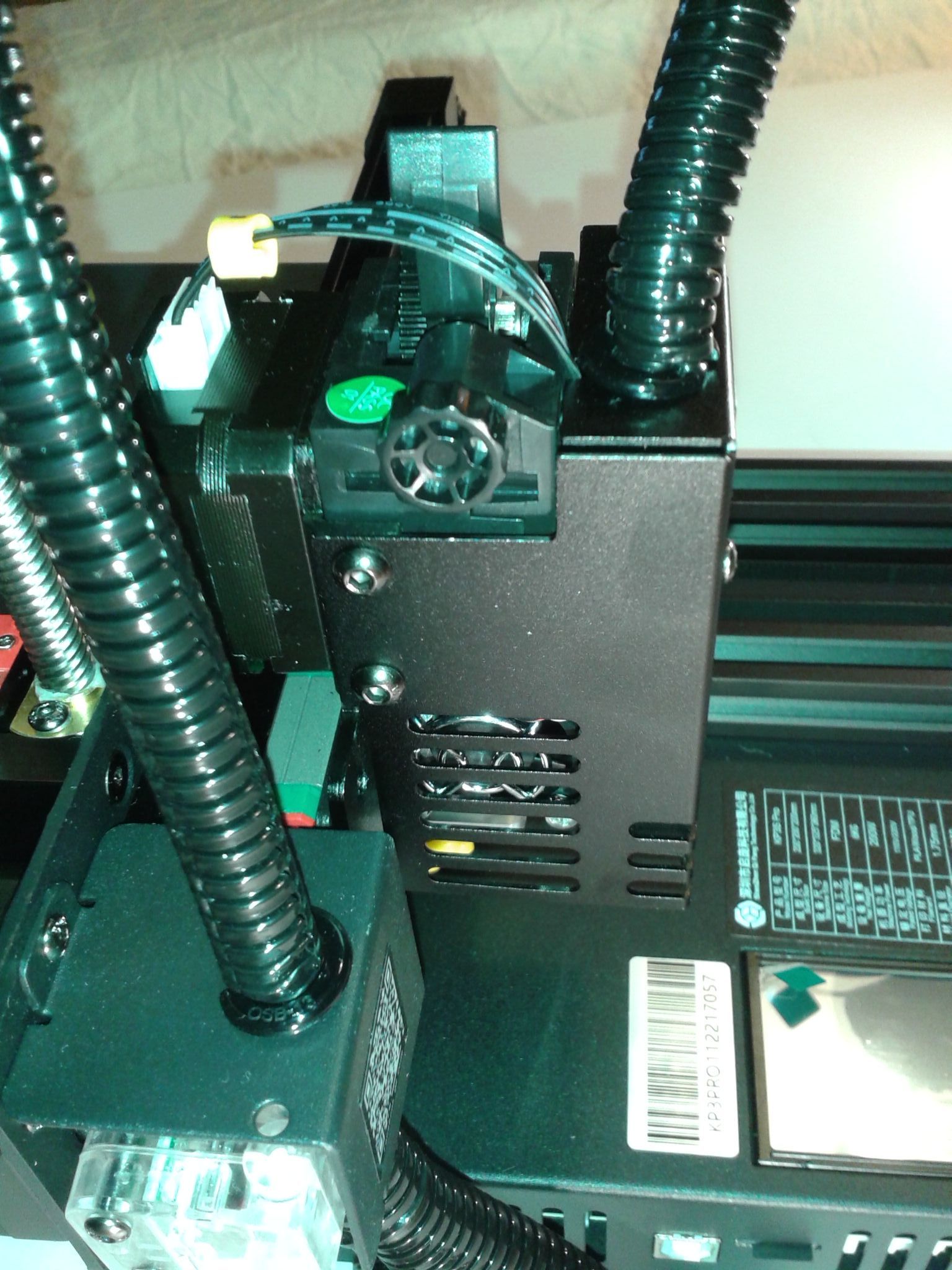

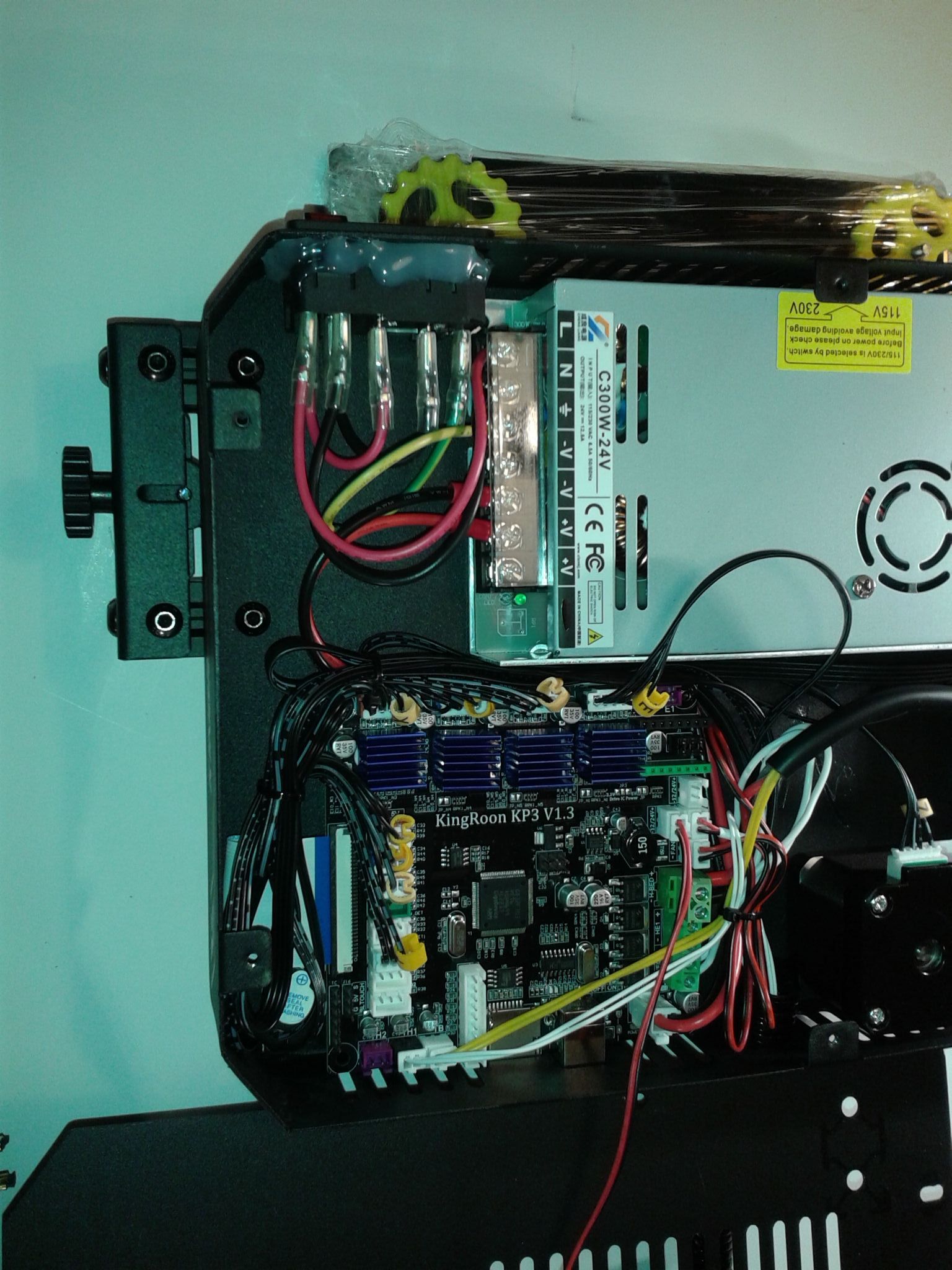

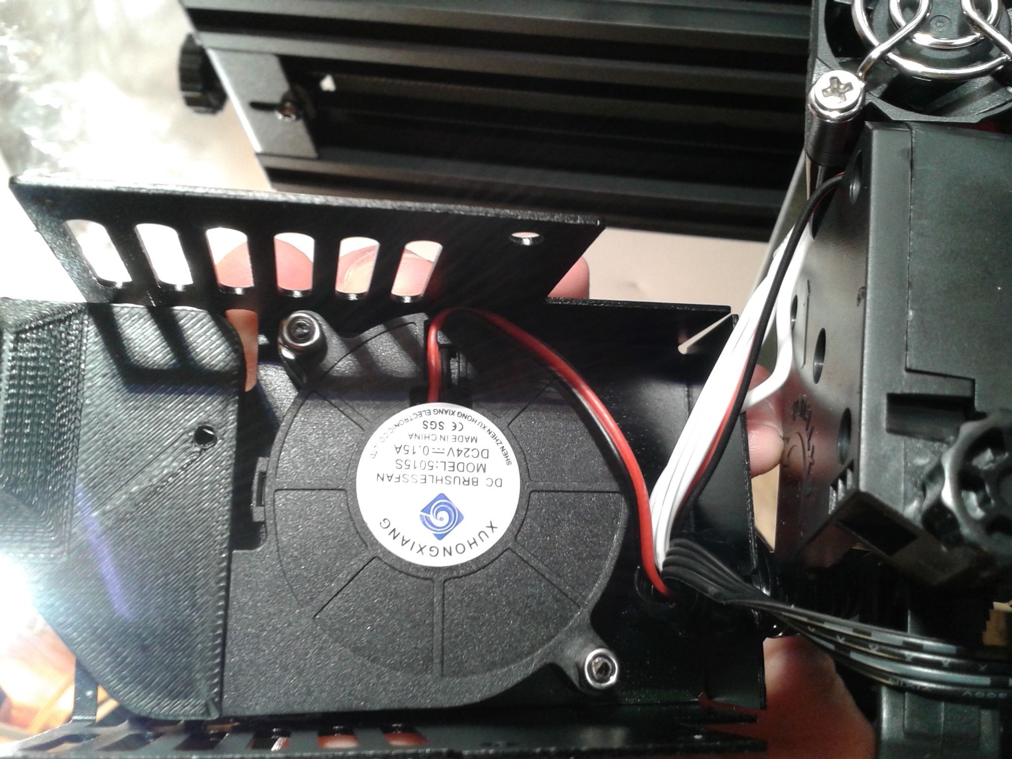

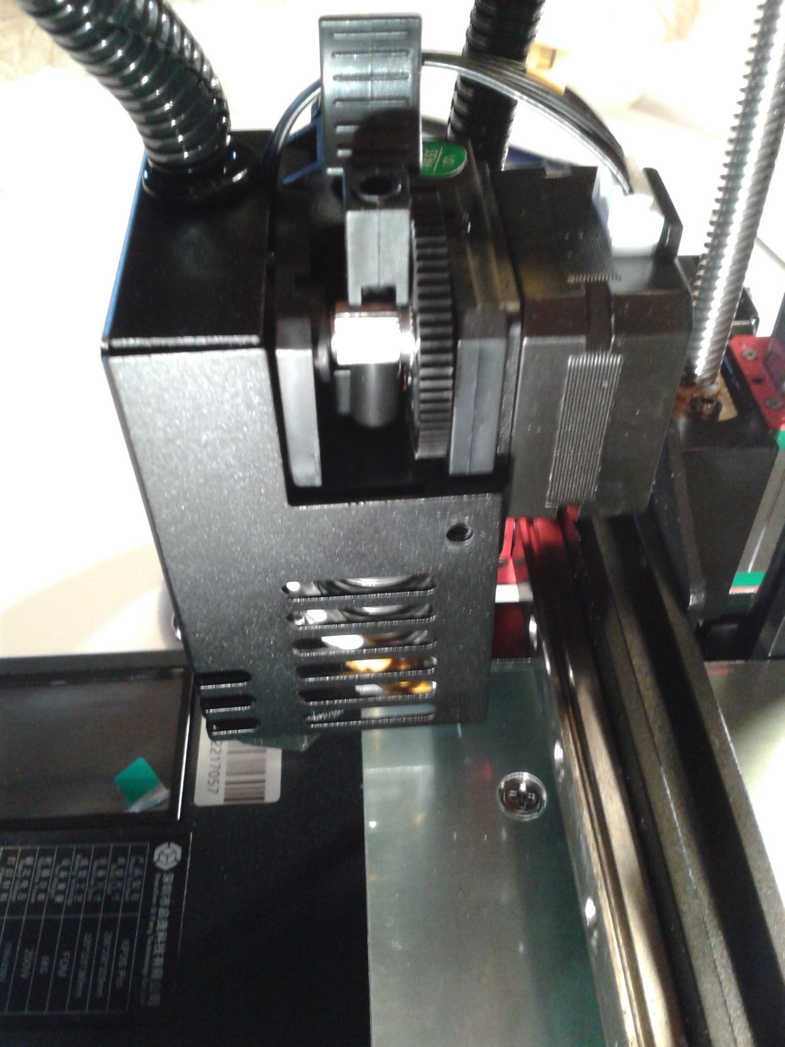

Détails matériels (hardware) de la "Kingroon KP3S Pro"

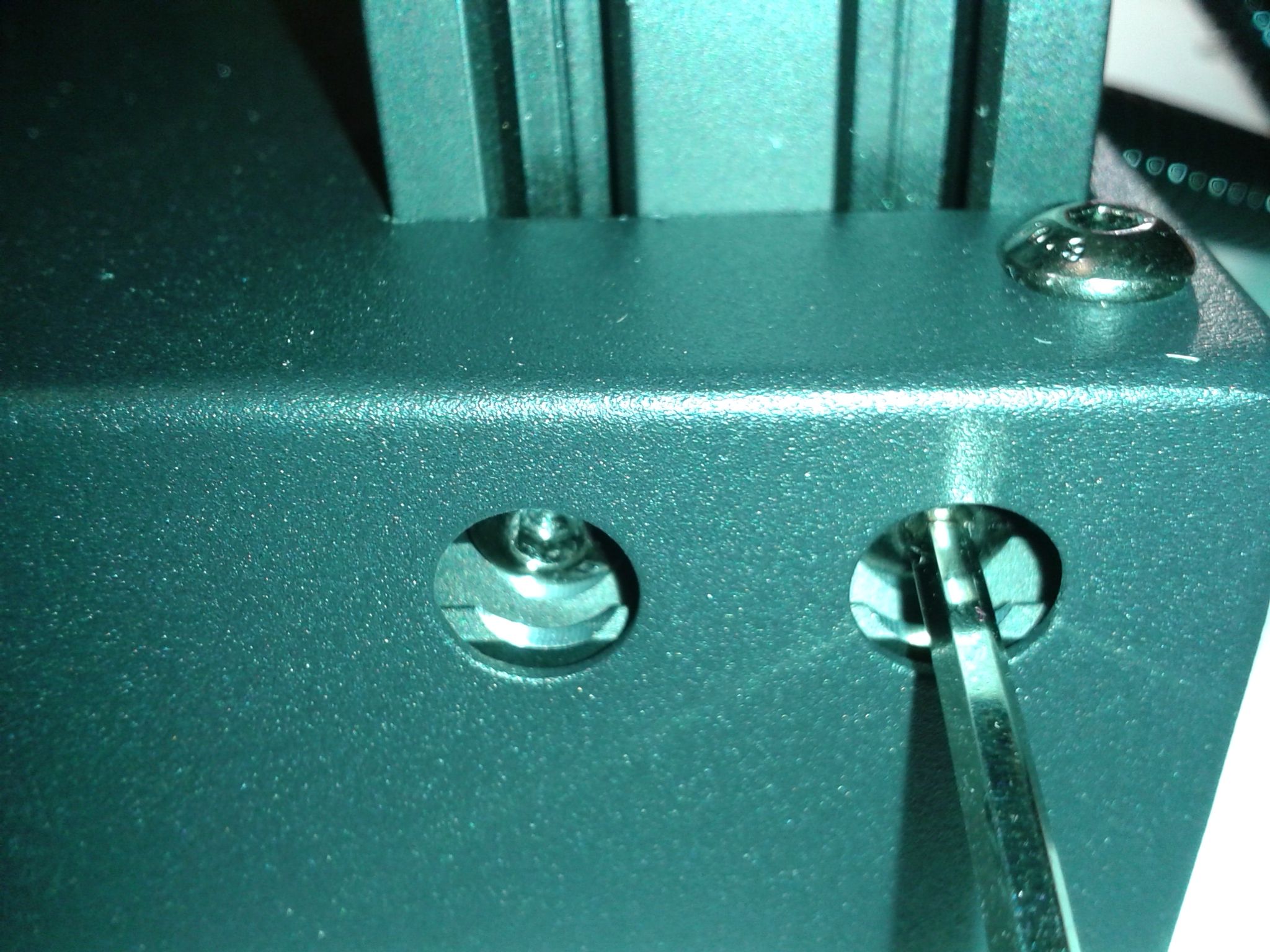

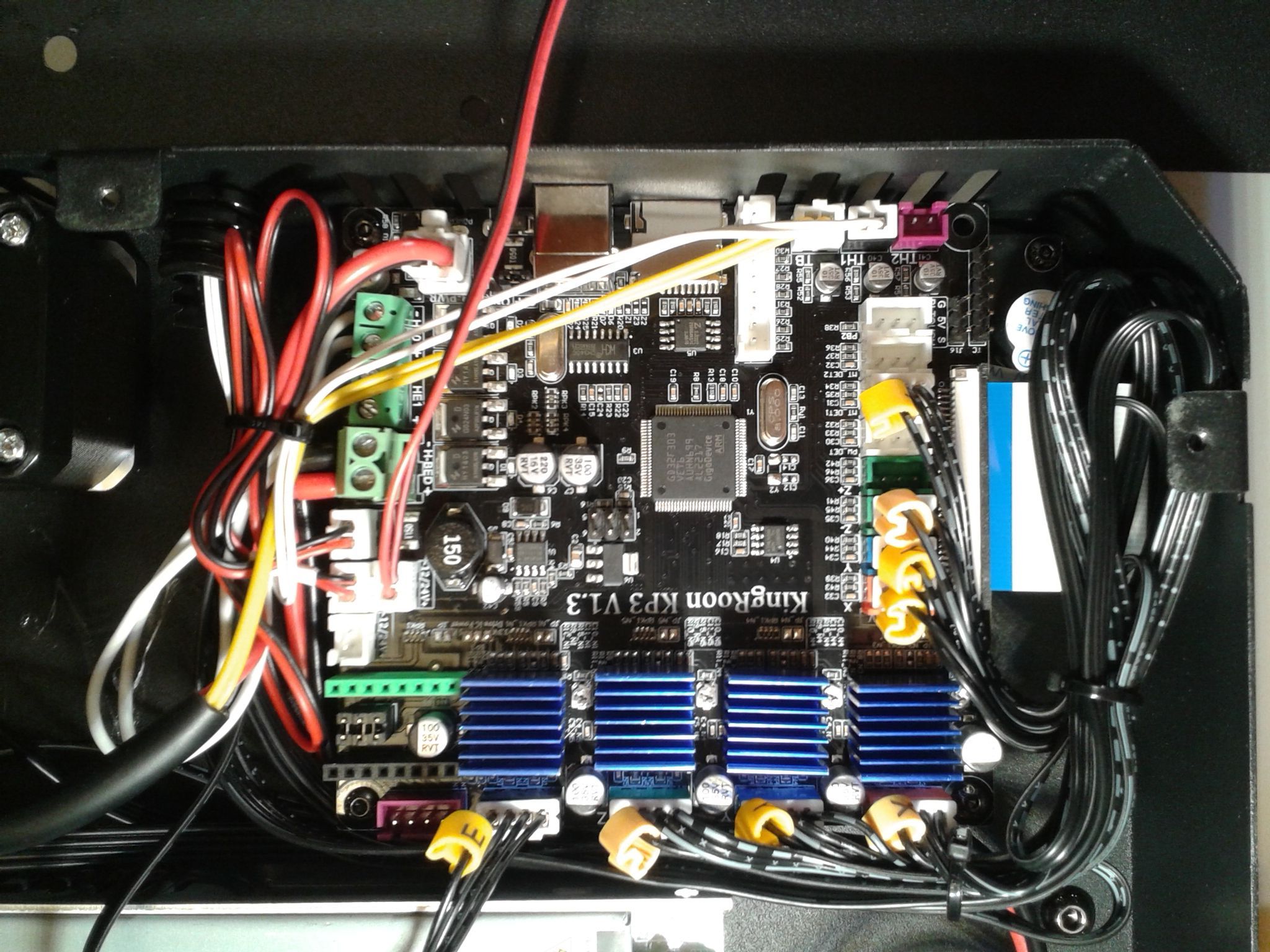

Vu de dessous et ouverture pour inspecter l'intérieur.
J'ai ouvert le dessous, plaque tenue en place par 6 vis M2. (si l'on a mis en place le portique, il y a alors deux vis M3 à retirer en plus.)

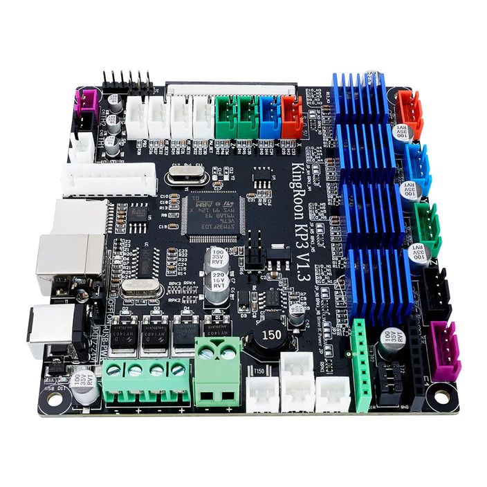

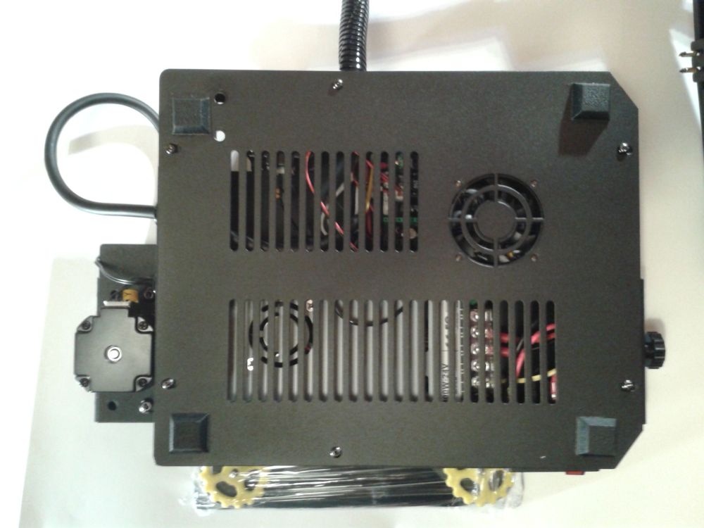

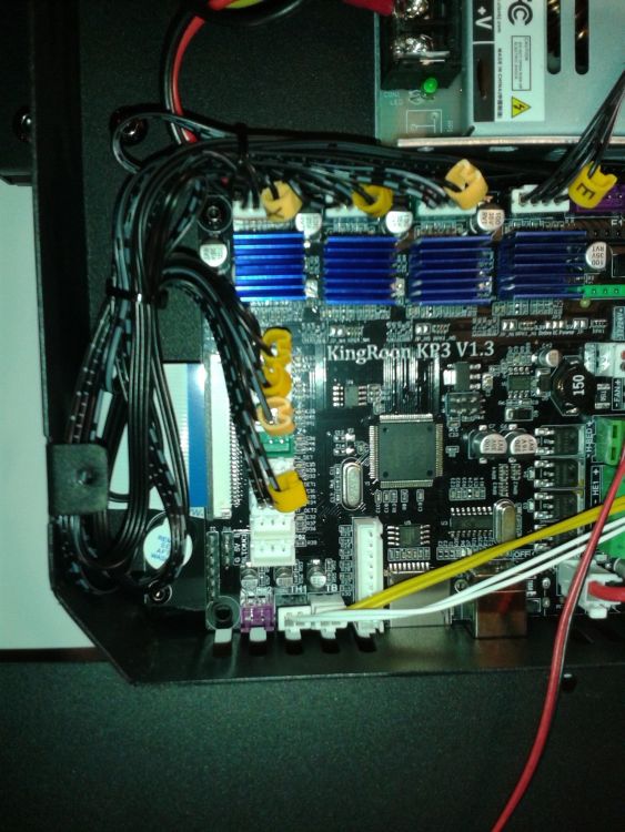

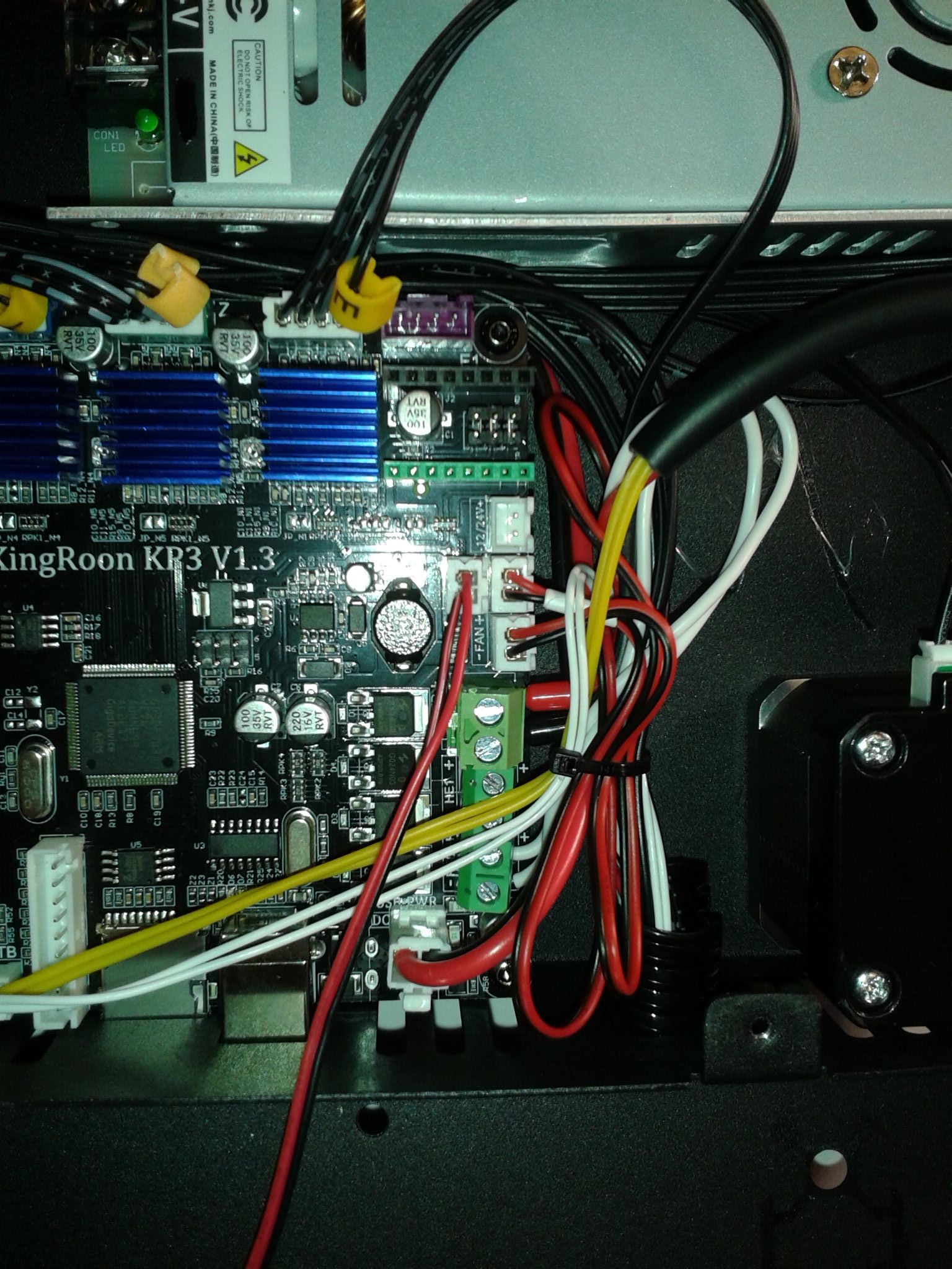

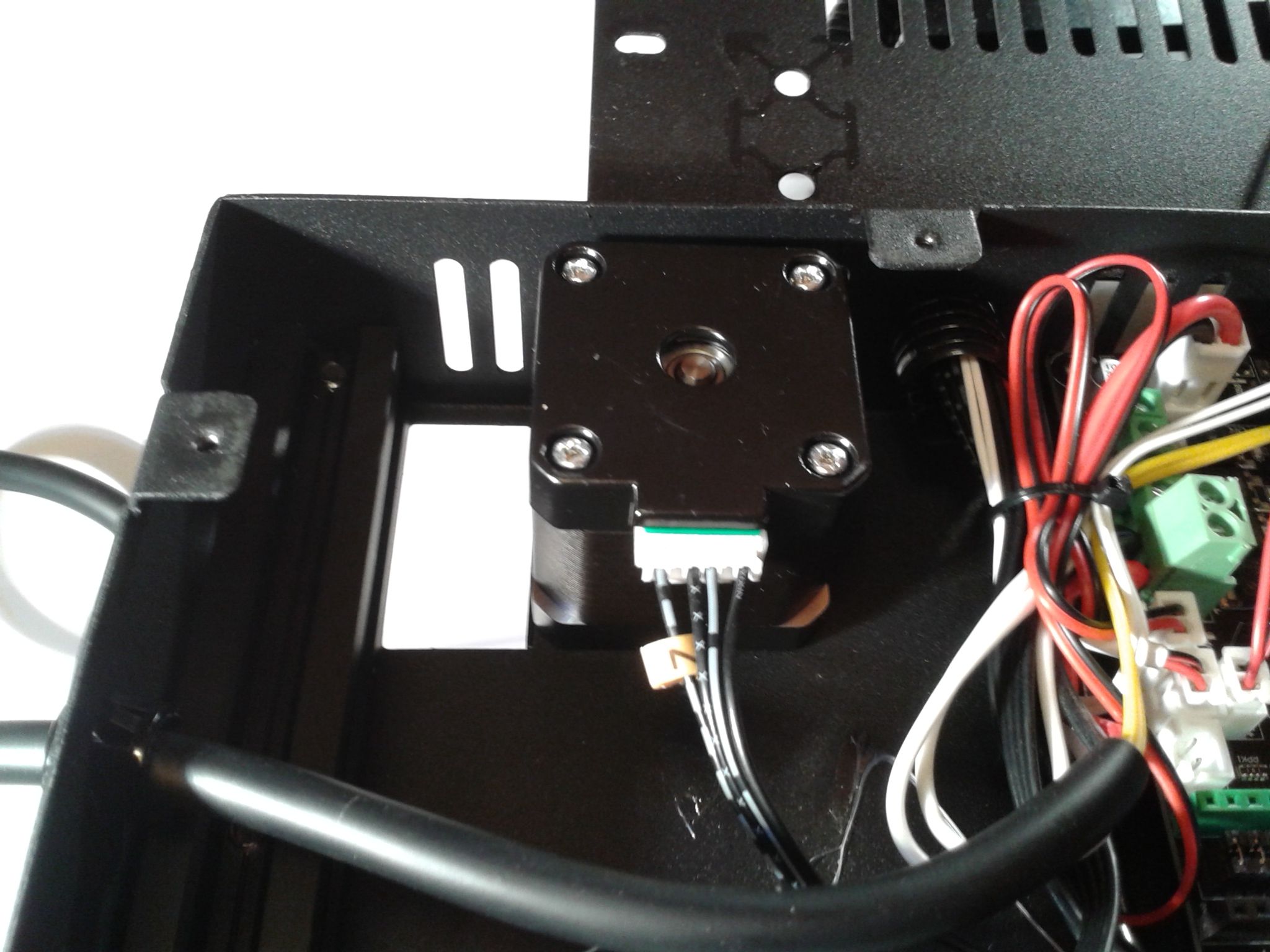

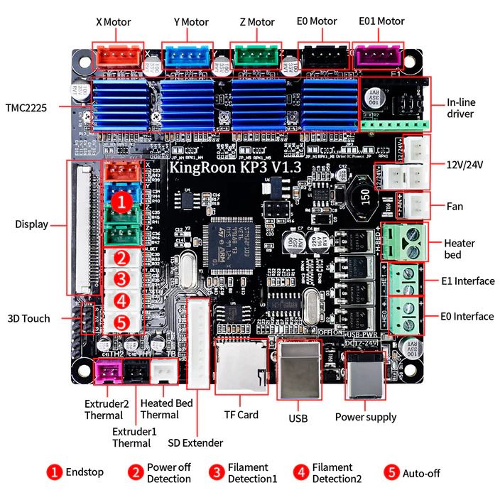

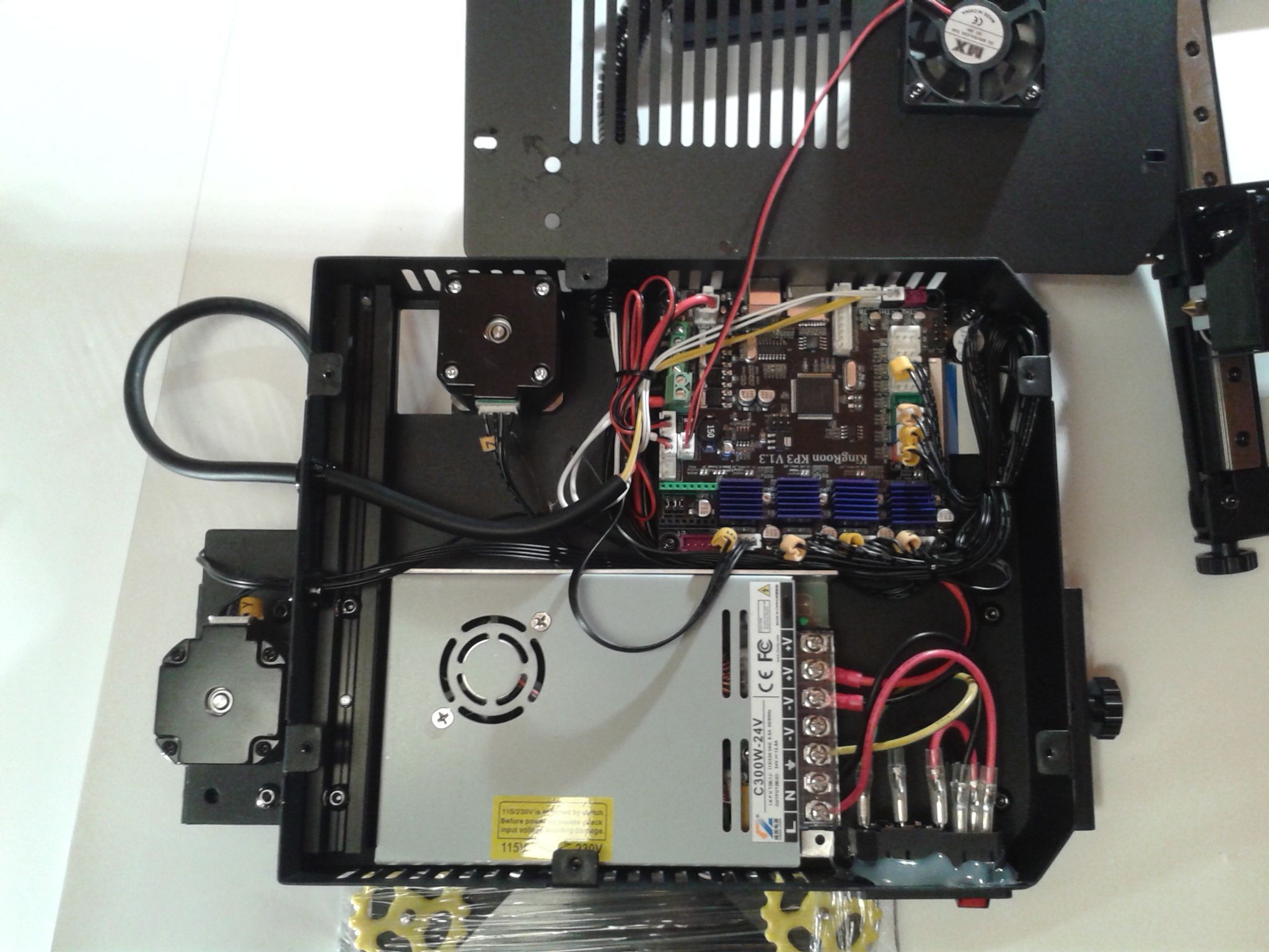

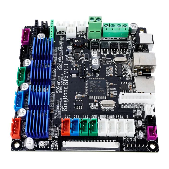

Bon câble management et pas de colle pour sécuriser les connexions sur la carte-mère (personnellement, je préfère).
Carte-mère "KingRoon KP3 V1.3"
KingroonKP3S3DPrinterMotherboard-1_704x704.webp.jpg.b0225b5bacbf78f2e056fa0534766e8c.jpgKingroonKP3S3DPrinterMotherboard-3_704x704.webp.jpg.f67fe0b4d5c10e069db1745d29a3cb37.jpgKingroonKP3S3DPrinterMotherboard-5_704x704.webp.jpg.9250874621ec37177c9019f9dca08c5a.jpgKingroonKP3S3DPrinterMotherboard-6_704x704.webp.jpg.22b618ed7540f481c8c0168691fa108e.jpg
( Source images https://kingroon.com/collections/kingroon-kp3s-3d-printer-parts-accessories/products/official-kingroon-kp3s-mainboard )
Avec des contrôleurs de moteurs pas à pas TMC2225 soudés en surface (radiateurs de refroidissement bien en place), présente la possibilité de mettre un contrôleur de moteur pas à pas en plus (emplacement E1)
et dans mon cas avec un microcontrôleur GD32F303.

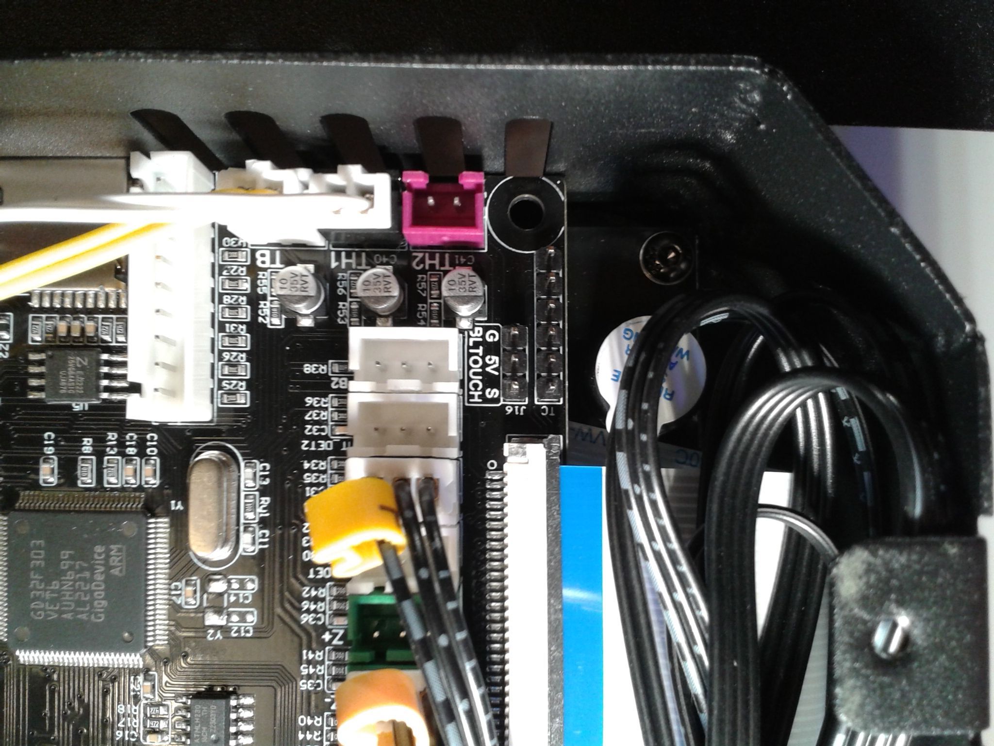

image.thumb.jpeg.6ce79ffd9f72a5c9971c3e49115e5b88.jpeg image.thumb.jpeg.62e99a63ffcf886357e24042dcb4432f.jpeg image.thumb.jpeg.5092457397942cc3c549ddd9703241f4.jpeg
image.thumb.jpeg.0d005d4731ac931677059f6507bd96e7.jpeg image.thumb.jpeg.a46e892d0d523bbf8d4408f074a4c376.jpeg

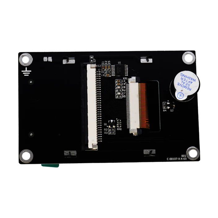

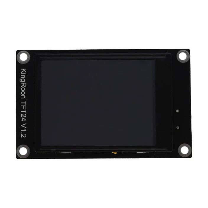

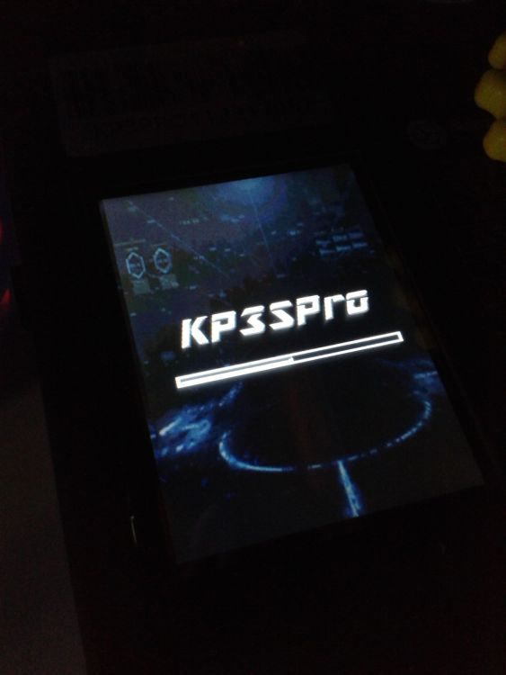

Comme, l’écran se trouve en dessous de la carte mère, je n'ai pas encore pris le temps de le regarder en détail.
Il devrait s'agir (à vérifier) d'un "KingRoon TFT24 V1.2"
2_23_704x704.webp.jpg.b156f95a4ab65547ce60bdf8bb231188.jpg 1_10_704x704.webp.jpg.02cee672317164e4b79e94fa89b74917.jpg
( Source images https://kingroon.com/collections/kingroon-kp3s-3d-printer-parts-accessories/products/2-4inch-lcd-screen-for-kingroon-kp3s )

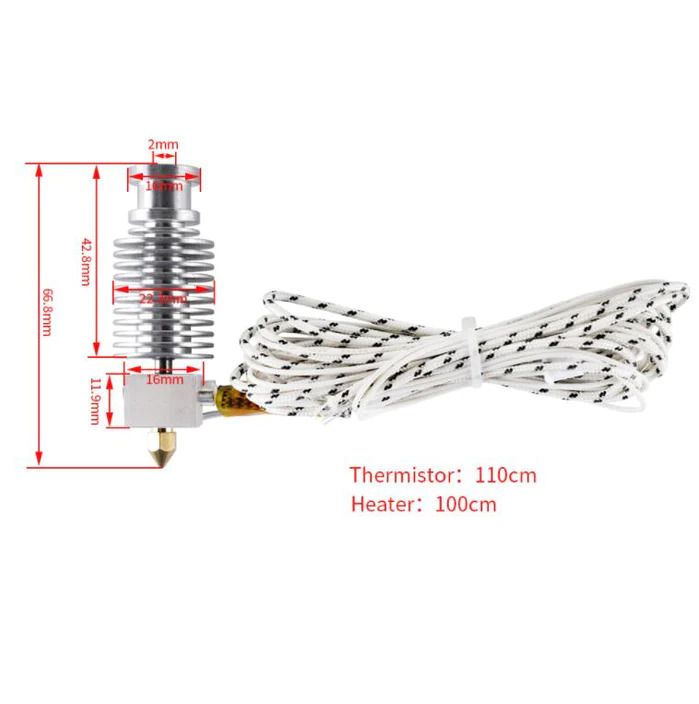

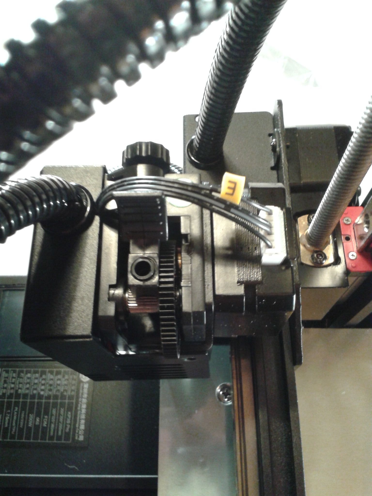

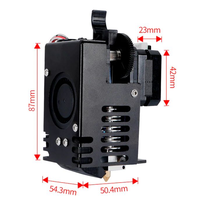

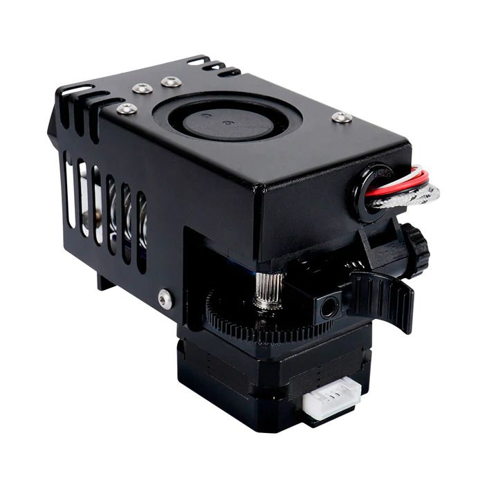

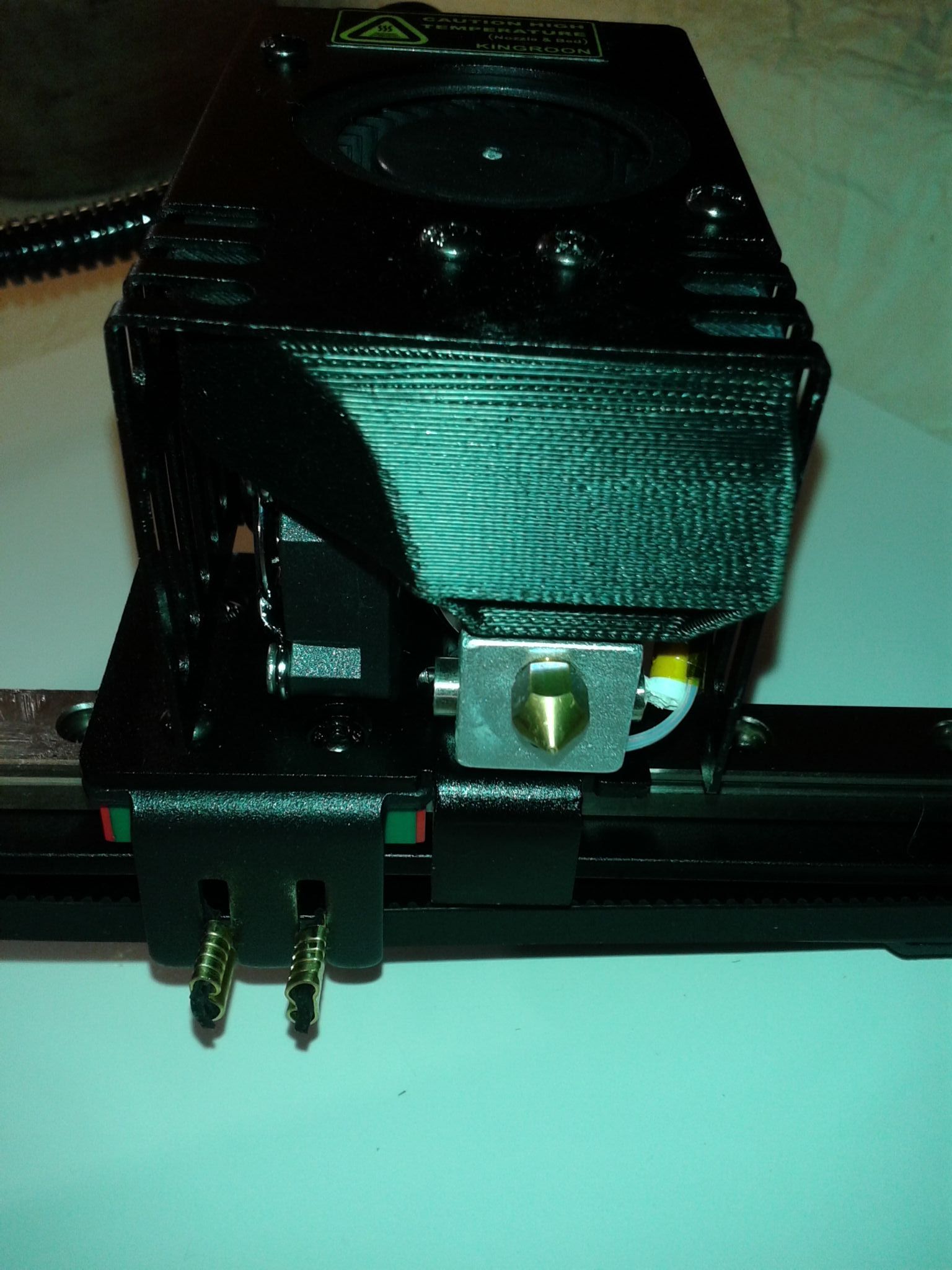

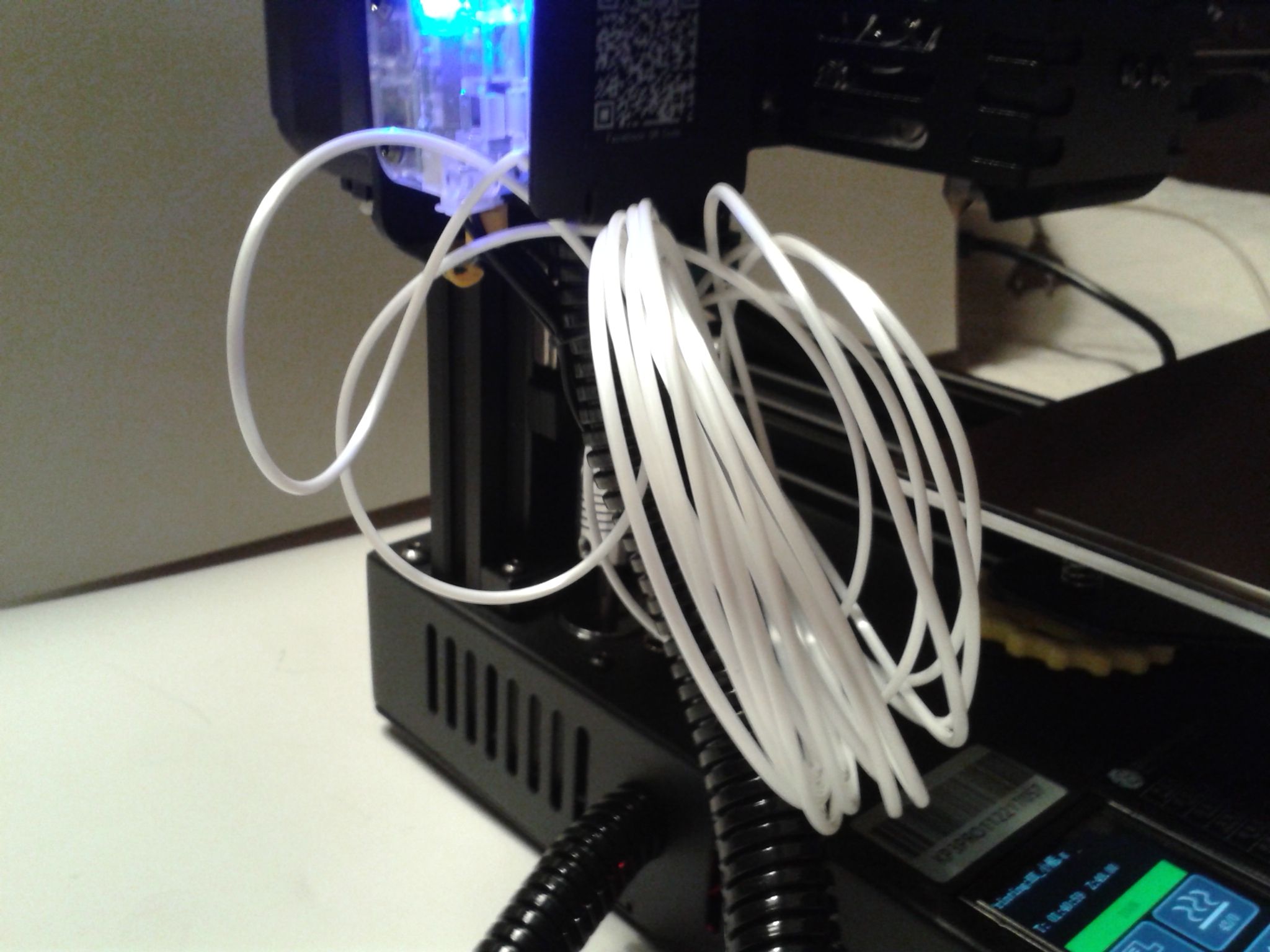

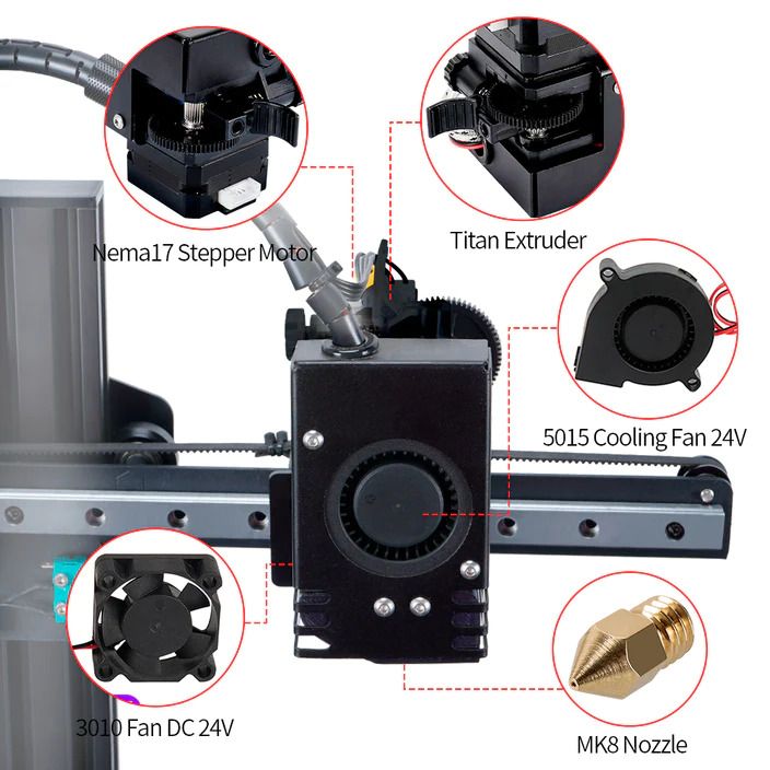

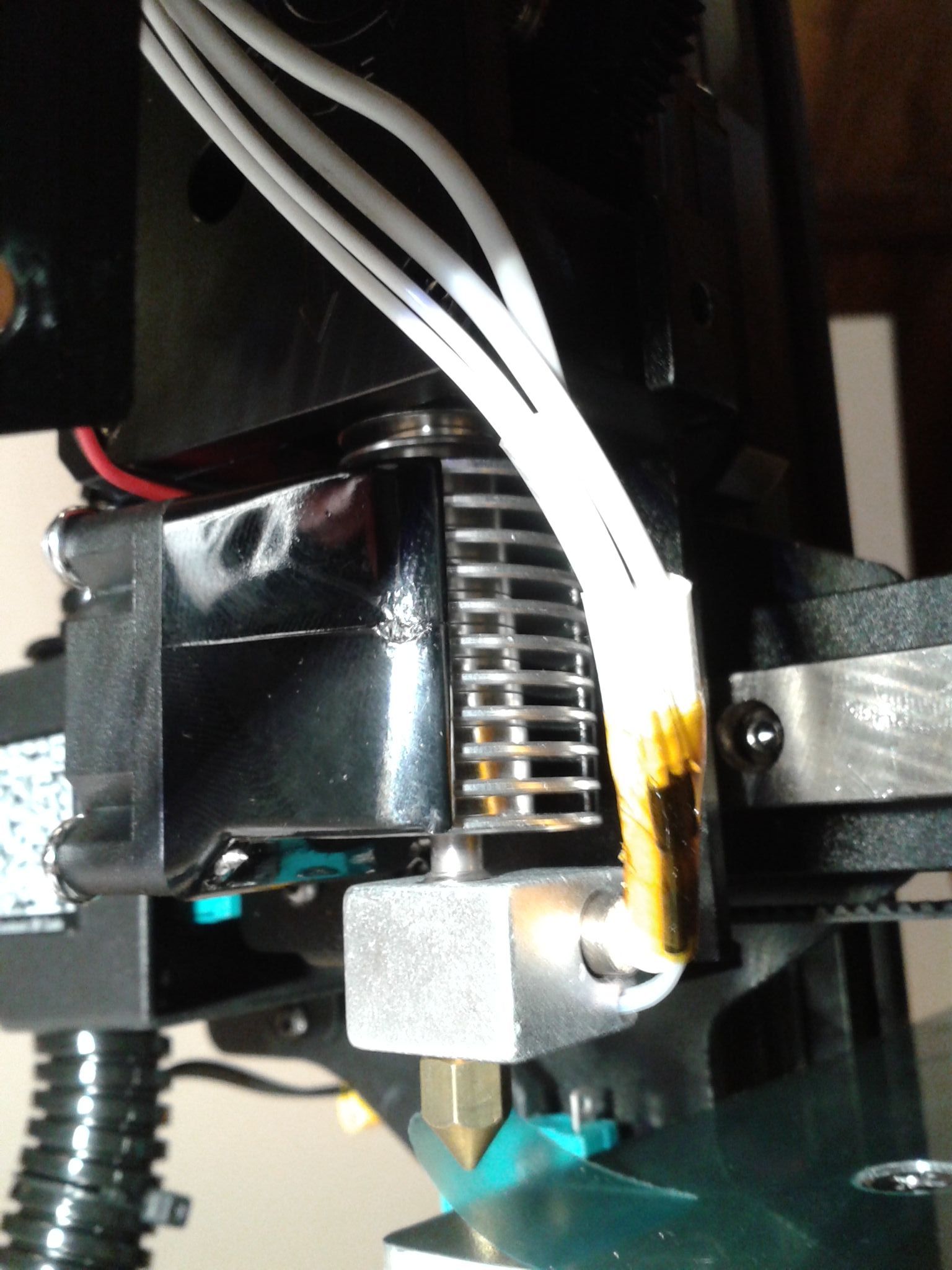

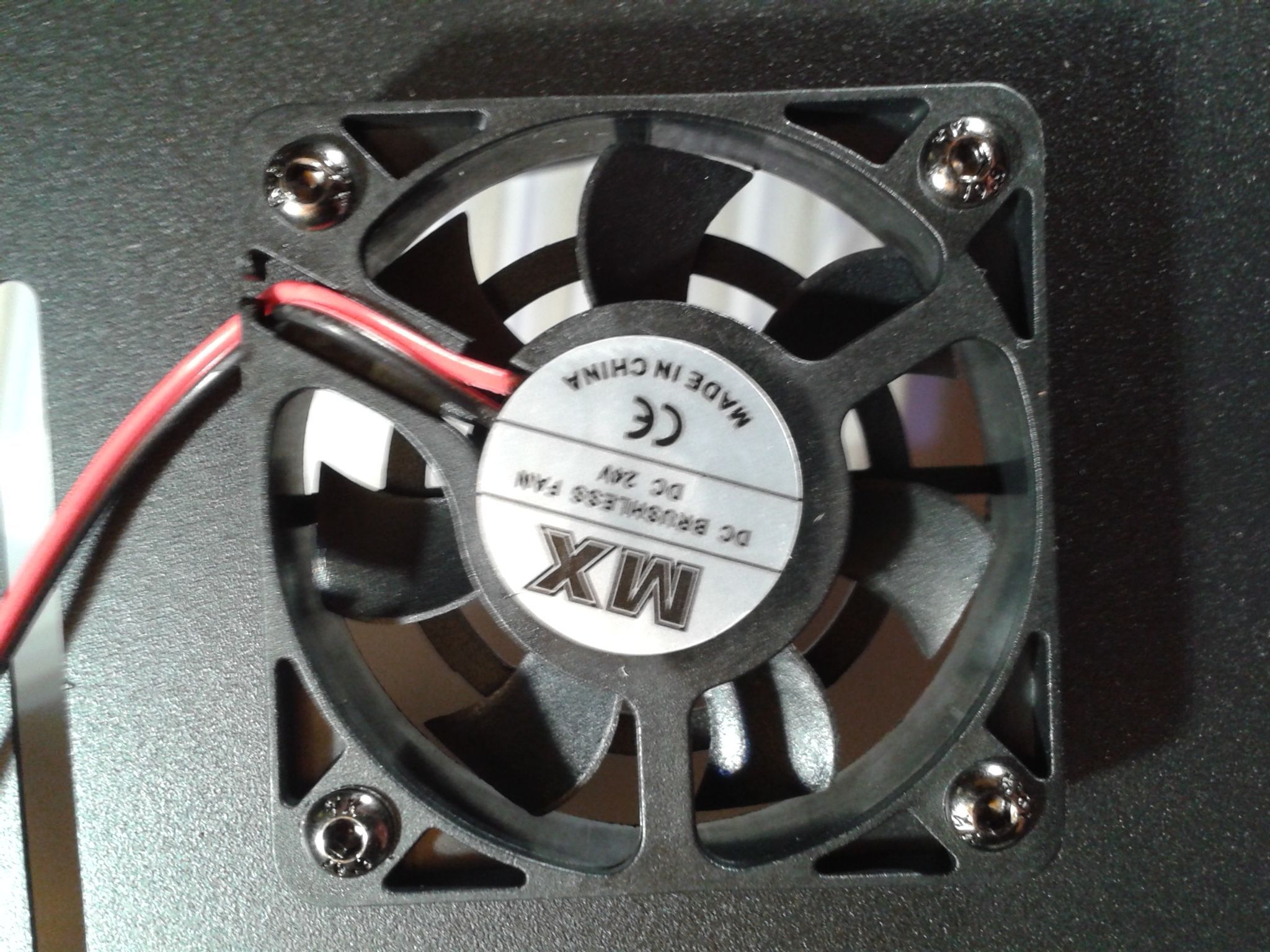

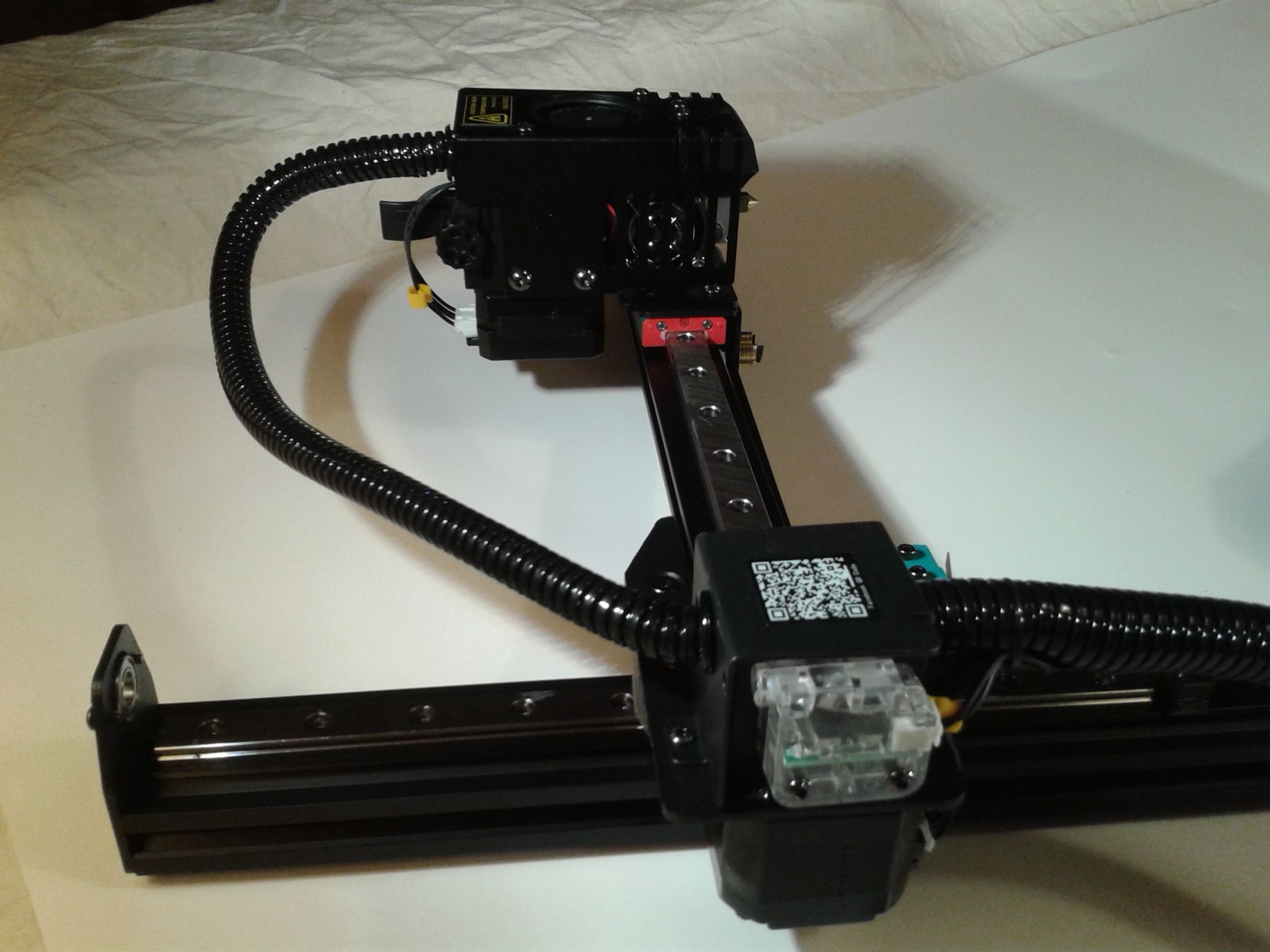

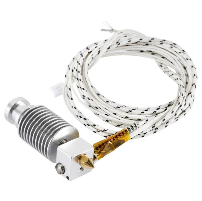

Détail de la tête d'impression avec extrudeur direct drive Titan de la "KP3S Pro"
image.jpeg.11f4689a6d96bf2ef6578d4e73dd8fed.jpegimage.jpeg.169959e29ff82f11b0cc1ea4237a4de6.jpegimage.jpeg.11bfbd3c9537b2330d8c9e4a7fdbbf10.jpegimage.jpeg.426da4c3fb9e98c7f810f6bcccdc61db.jpeg
Source images https://kingroon.com/collections/kingroon-kp3s-3d-printer-parts-accessories/products/original-kingroon-kp3s-3d-printer-titan-extruder-head

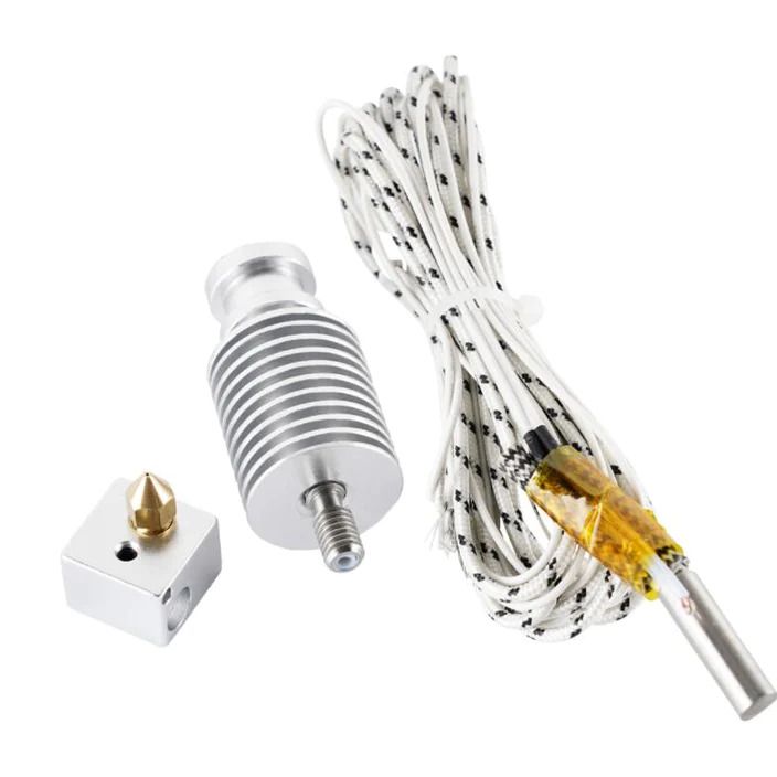

kp3shotendkit_704x704.webp.jpg.8977dde517d6bae2d7ff2e144f2f8496.jpgkp3shotend_704x704.webp.jpg.fb822ae27bbd5ad4525091475f17cf22.jpgkingroonkp3shotend_704x704.webp.jpg.5dcc30c2cb55f0869a3954e545ce06ac.jpg
Source image https://kingroon.com/collections/kingroon-kp3s-3d-printer-parts-accessories/products/original-kingroon-kp3s-hotend-kit

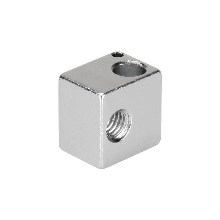

Heatbreak (Gorge de buse de rupture de chaleur) ayant un bout de tube PTFE traversant (à vérifier, car je n'ai pas encore démonté complètement la tête).
Avec un ventilateur de refroidissement du heatbreak qui se clips, sur le radiateur de dissipation de chaleur du heatbreak.
radiateur de dissipation de chaleur (de type E3D V6 (à vérifier https://kingroon.com/collections/kingroon-kp3s-3d-printer-parts-accessories/products/v6-direct-heatsink-for-kingroon-kp3s )),
et un corps de chauffe (de type E3D V5 (à vérifier))
Source image https://kingroon.com/collections/kingroon-kp3s-3d-printer-parts-accessories/products/e3d-v5-heating-block
Cartouche de chauffe 24V 50W (à vérifier https://kingroon.com/collections/kingroon-kp3s-3d-printer-parts-accessories/products/50w-heating-tube-kp3s-cartridge-heater )
Termistance NTC 100K (à vérifier)
Buse de type MK8 de 0.4 mm de diamètre ( https://kingroon.com/collections/kingroon-kp3s-3d-printer-parts-accessories/products/mk8-brass-nozzle-clean-needle-kit
Pas de chaussette en silicone pour le corps de chauffe de fourni ( https://kingroon.com/collections/kingroon-kp3s-3d-printer-parts-accessories/products/e3d-v5-silicon-sock-sleeve-case-cover )
 image.thumb.jpeg.a7490bd149f4a8aa7b8580146e4fd37d.jpeg image.thumb.jpeg.fb8527a159247fd6cb094ce27be02f9b.jpeg image.thumb.jpeg.da0727c05d28c9c8551f3f2108de27d9.jpegimage.thumb.jpeg.3ba96692ab26ce8a9cfe83047795f513.jpeg
3 Vis a enlever pour soulever la protection en métal de la tête voir plus en détail
image.thumb.jpeg.d71103920ba6675970b9944fd3b64870.jpeg image.thumb.jpeg.10d4fb412d802160e434c099b62c45e3.jpeg image.thumb.jpeg.96bde943bc4730df8e1fbc5fde74d098.jpeg

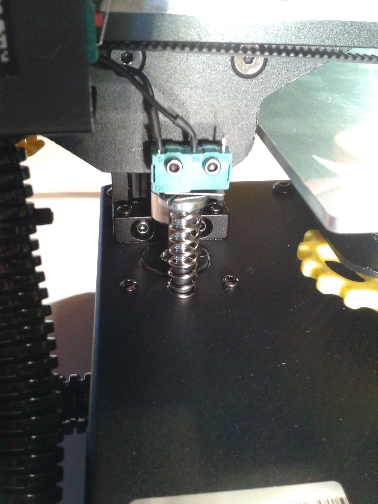

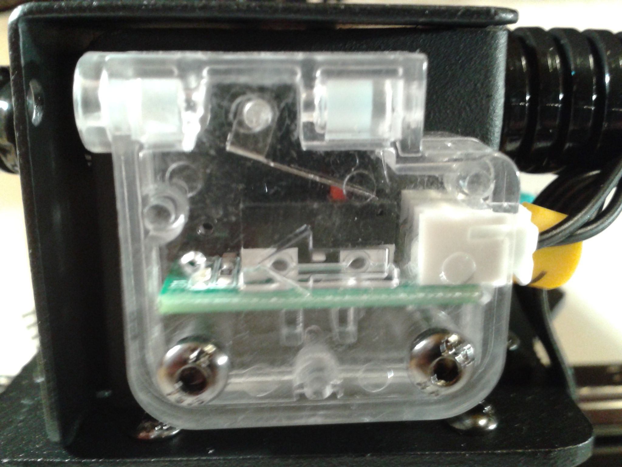

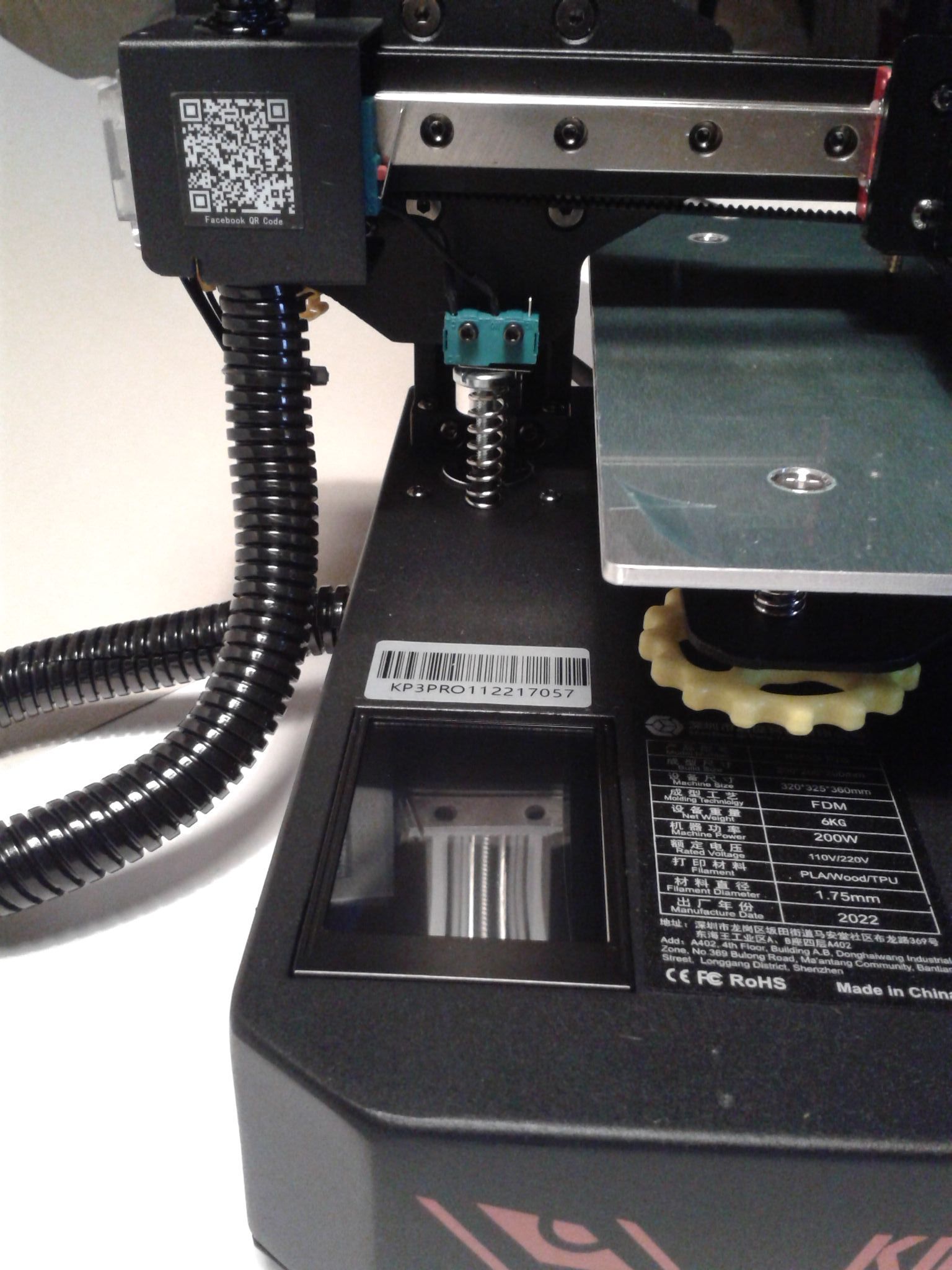

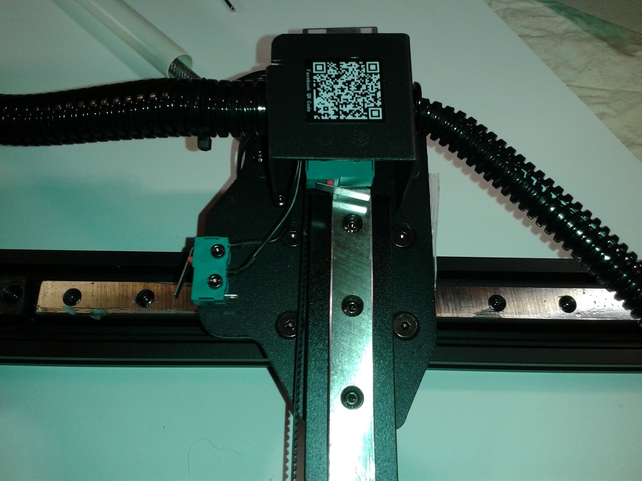

Les capteurs de fin de courses (endstops) mécanique
image.thumb.jpeg.7fd120f1d45f402008f8c7f7ea164131.jpeg image.thumb.jpeg.9788038d2fc117582c267eed19d30236.jpeg
Noter qu'il y a une vis ajustable pour le déclenchement du endstop Z.

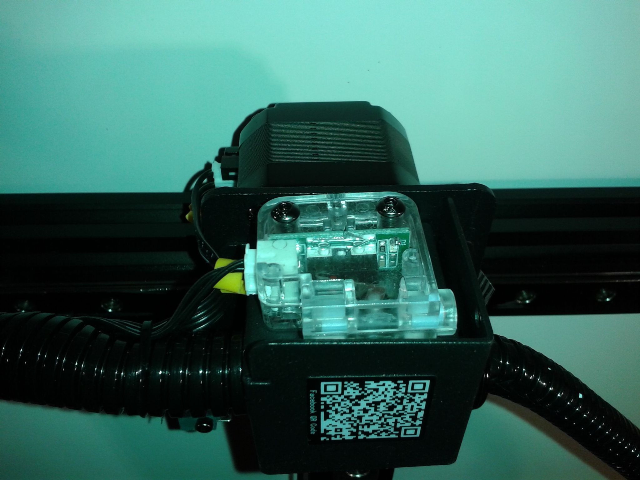

Le capteur de fin de filament
image.thumb.jpeg.3dcf8be40280610923940d7a4e56ad6b.jpeg image.thumb.jpeg.c4f2fd92d2c54b65cf55751207e6bbe9.jpegimage.thumb.jpeg.890166443ff56691aae96221b266fa49.jpeg

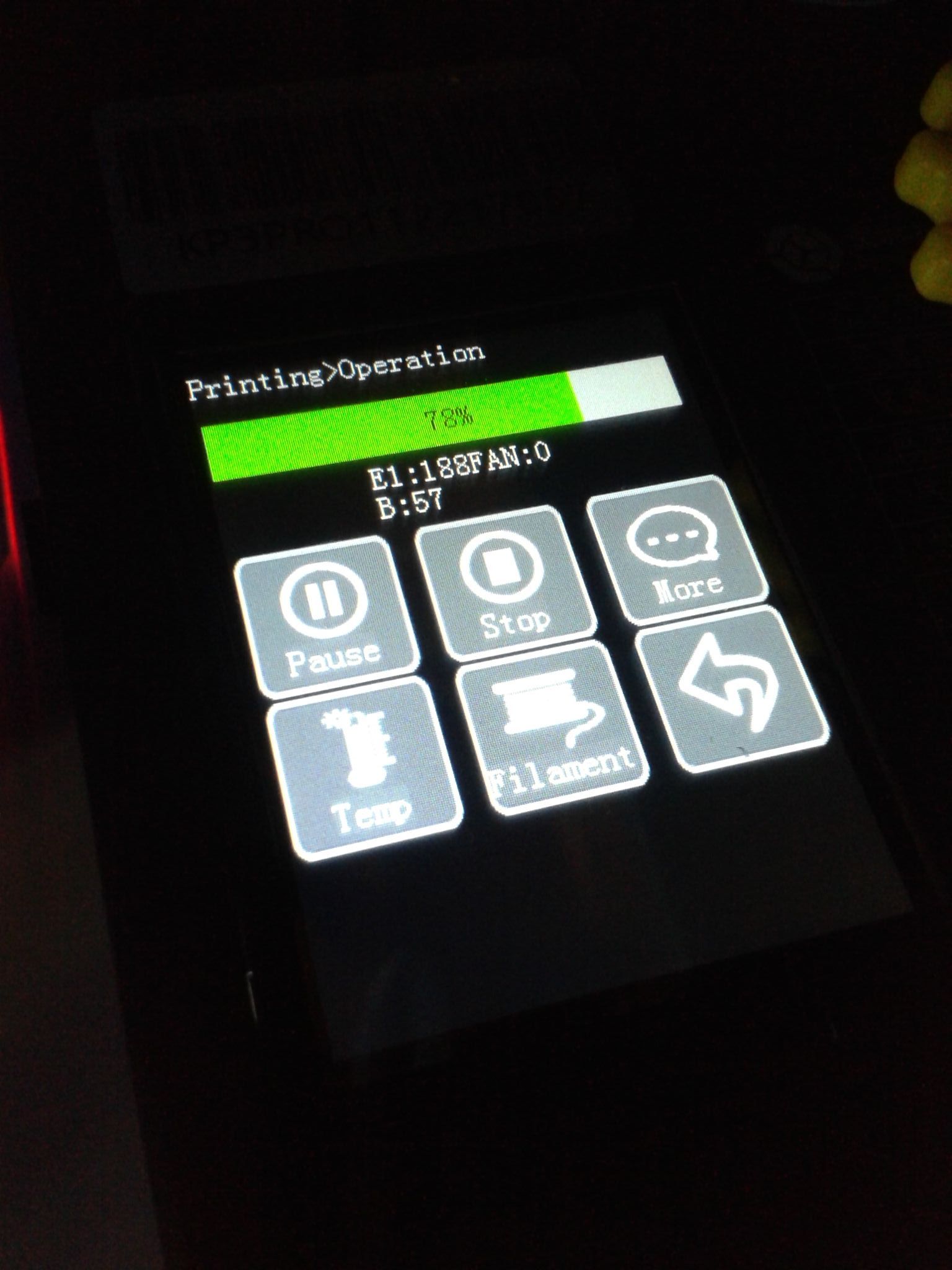

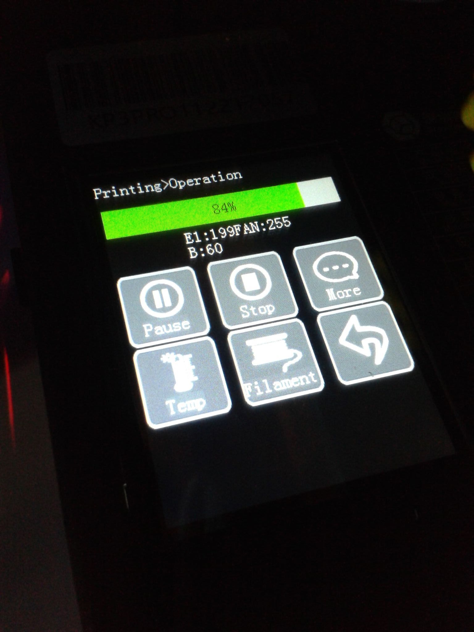

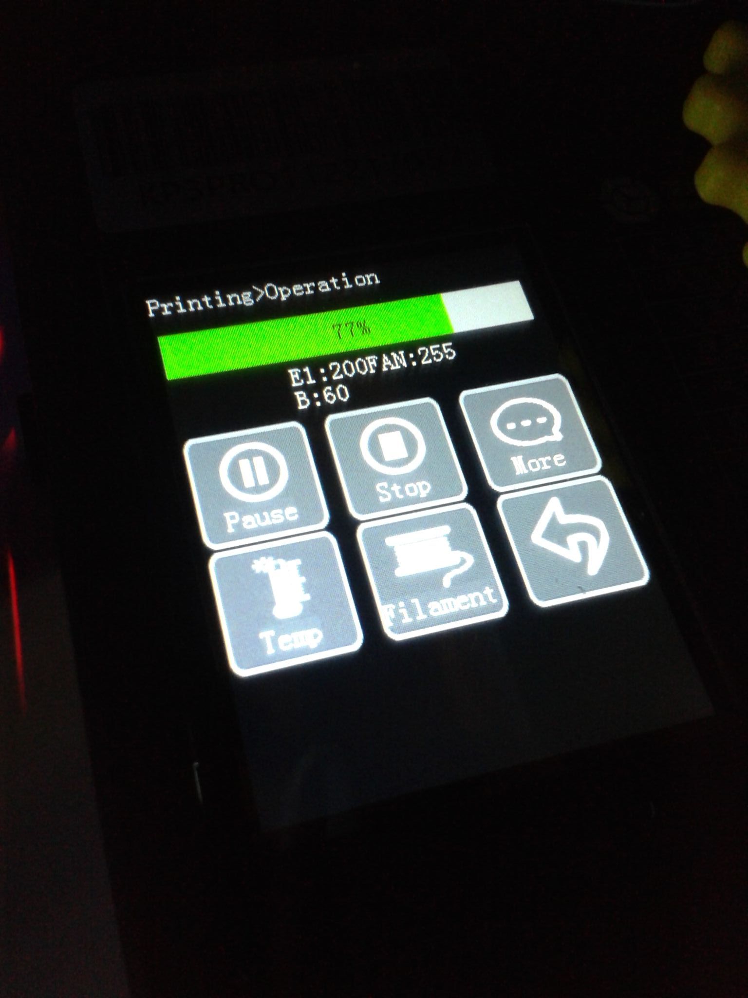

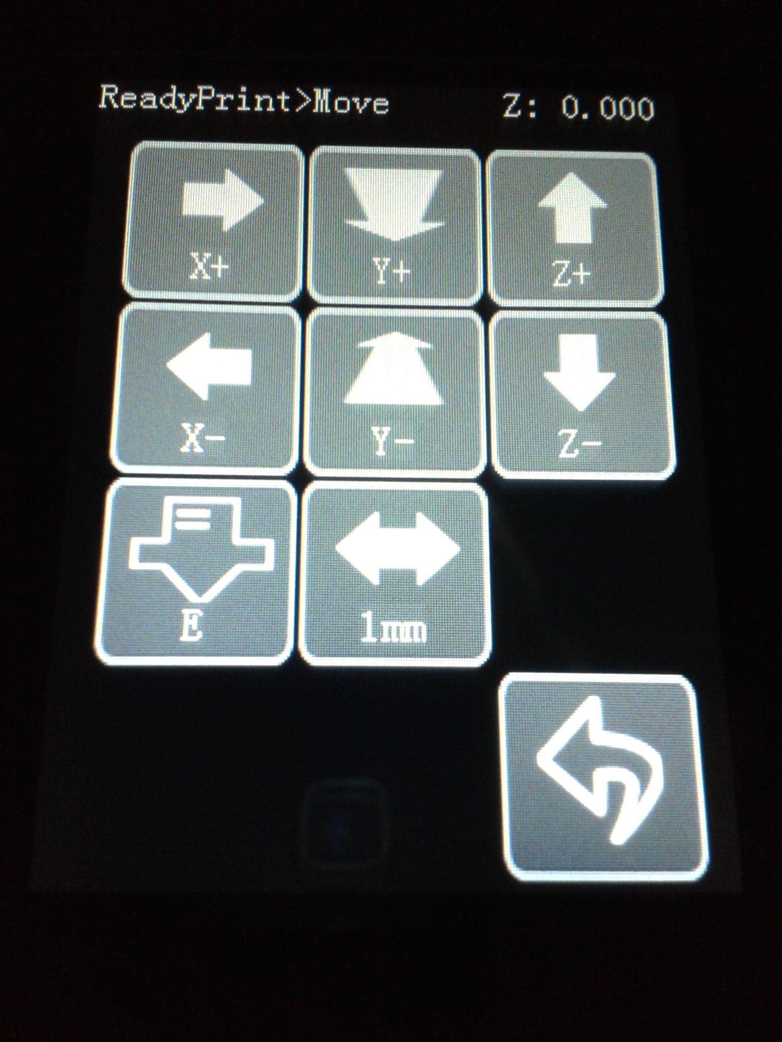

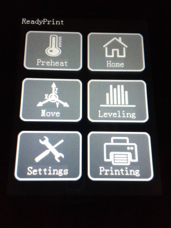

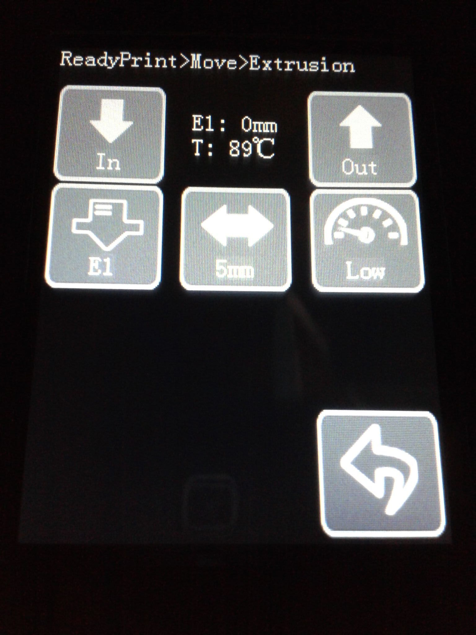

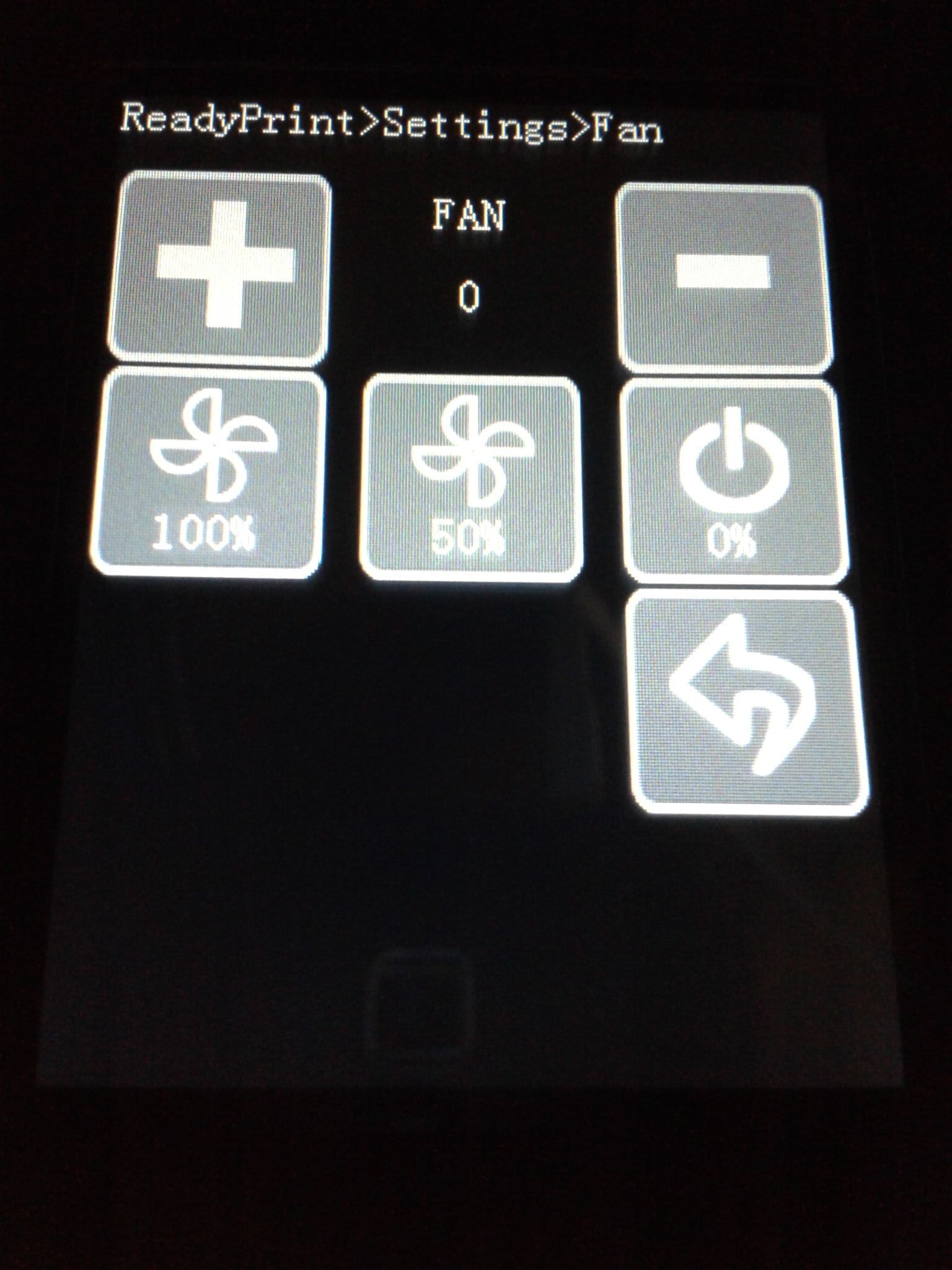

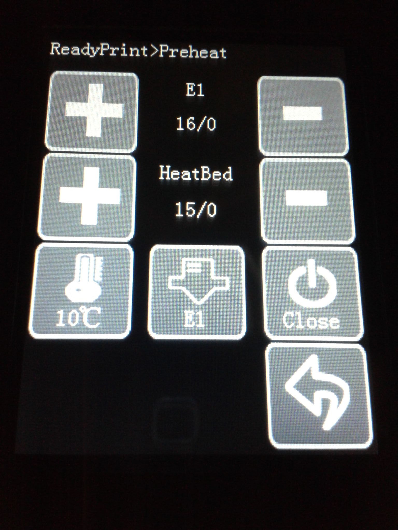

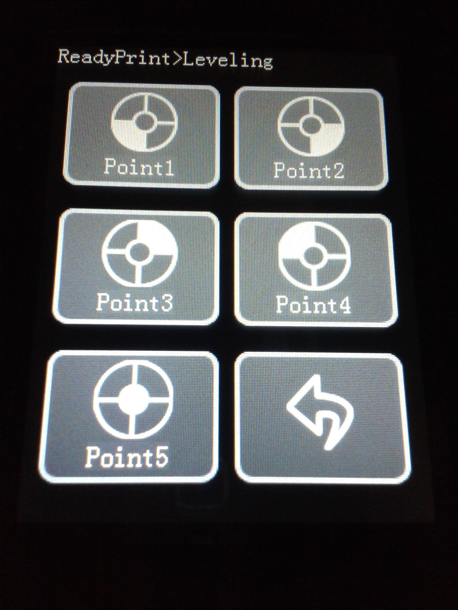

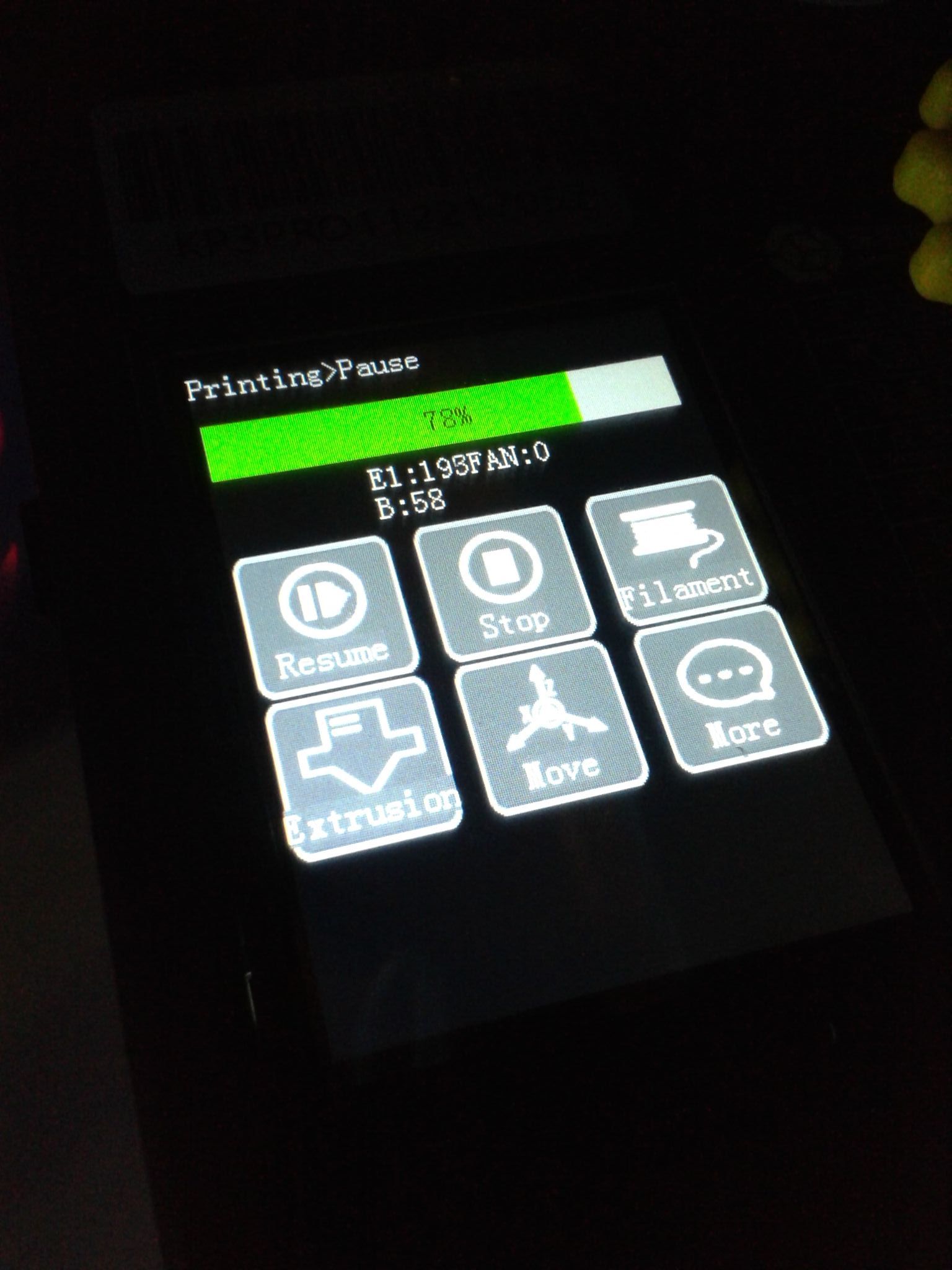

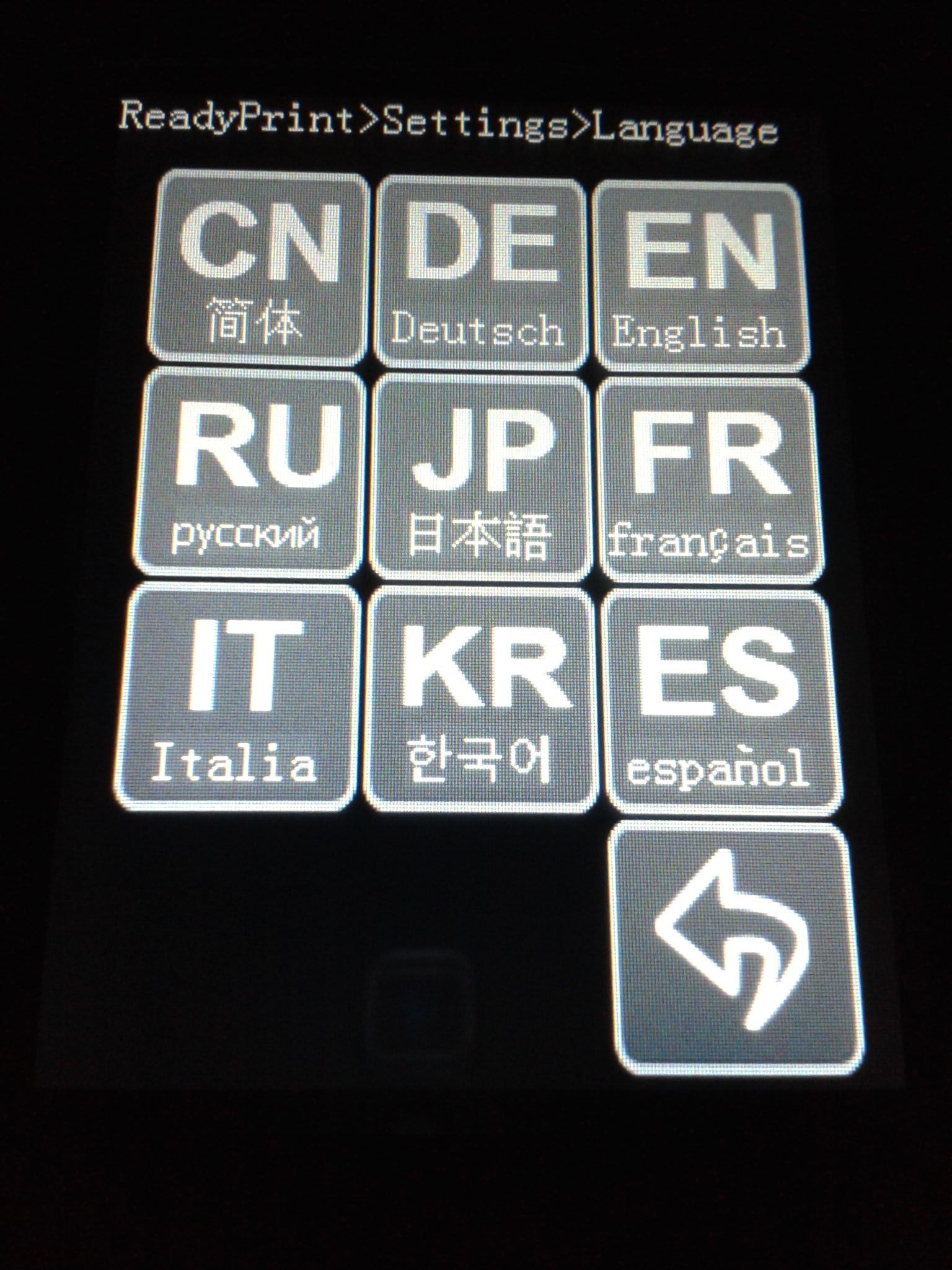

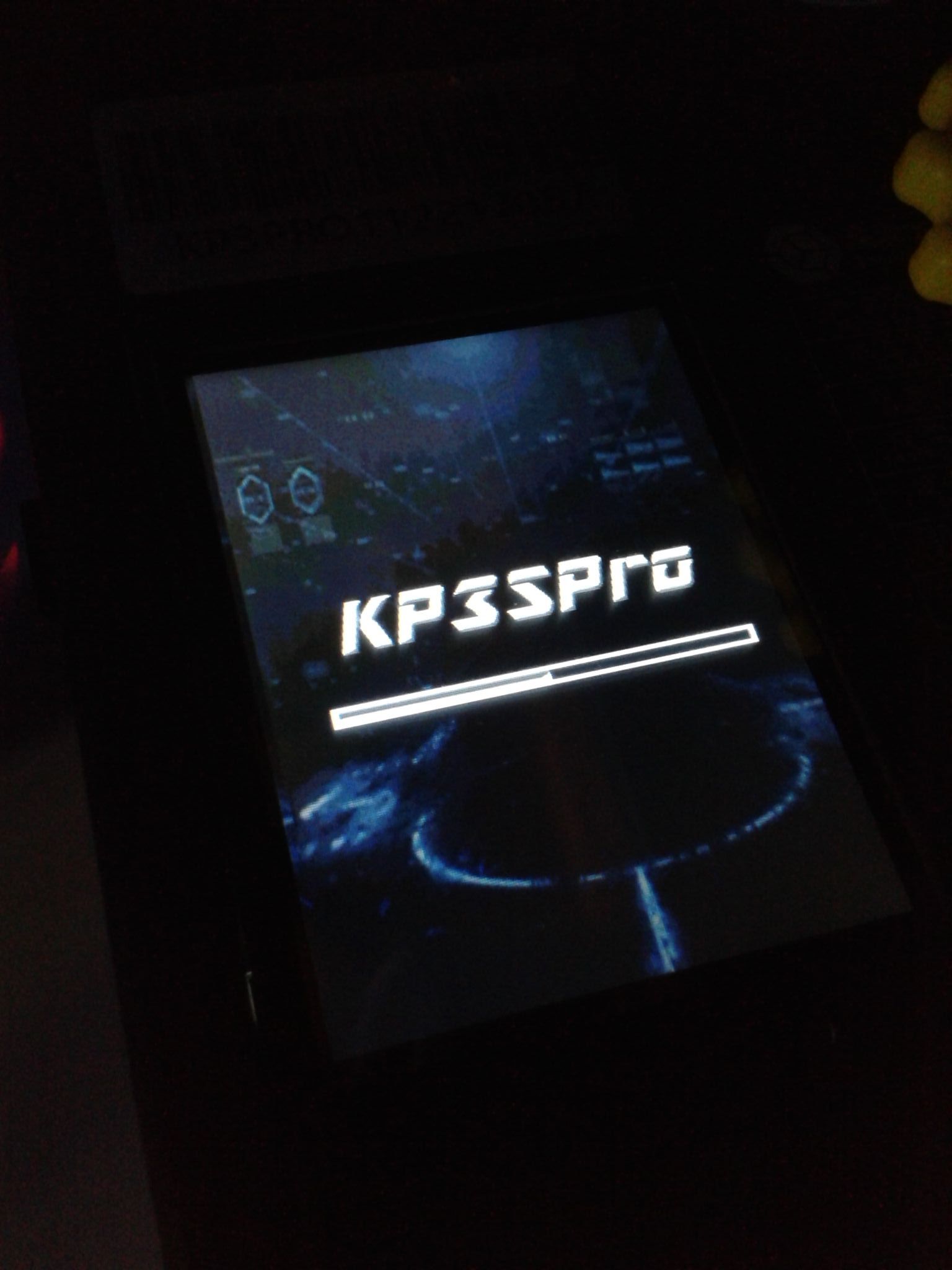

En vrac, les menus de l'écran
image.thumb.jpeg.ef673818a79dacad97dfc115940402da.jpeg image.thumb.jpeg.e20ef250f3827e2406ec8728c338096f.jpeg
image.thumb.jpeg.3cad193f982b128fb64c0575535f6577.jpeg image.thumb.jpeg.9ef0202138b5a3b93082c3abb31f2944.jpeg image.thumb.jpeg.12a468ddc08a6a4878a3e0c0a24c2368.jpeg image.thumb.jpeg.f30bdc33ca3d35d1983884fe53c6f35b.jpeg
image.thumb.jpeg.5a60e9e00e945ca9167c226f8b358382.jpeg image.thumb.jpeg.c195265c84ed4dd2c645234d48f06bd0.jpeg image.thumb.jpeg.92d67fec916cdb0d121400e5b497260a.jpeg image.thumb.jpeg.af1de645ec713bc1257bce1326853fb8.jpeg

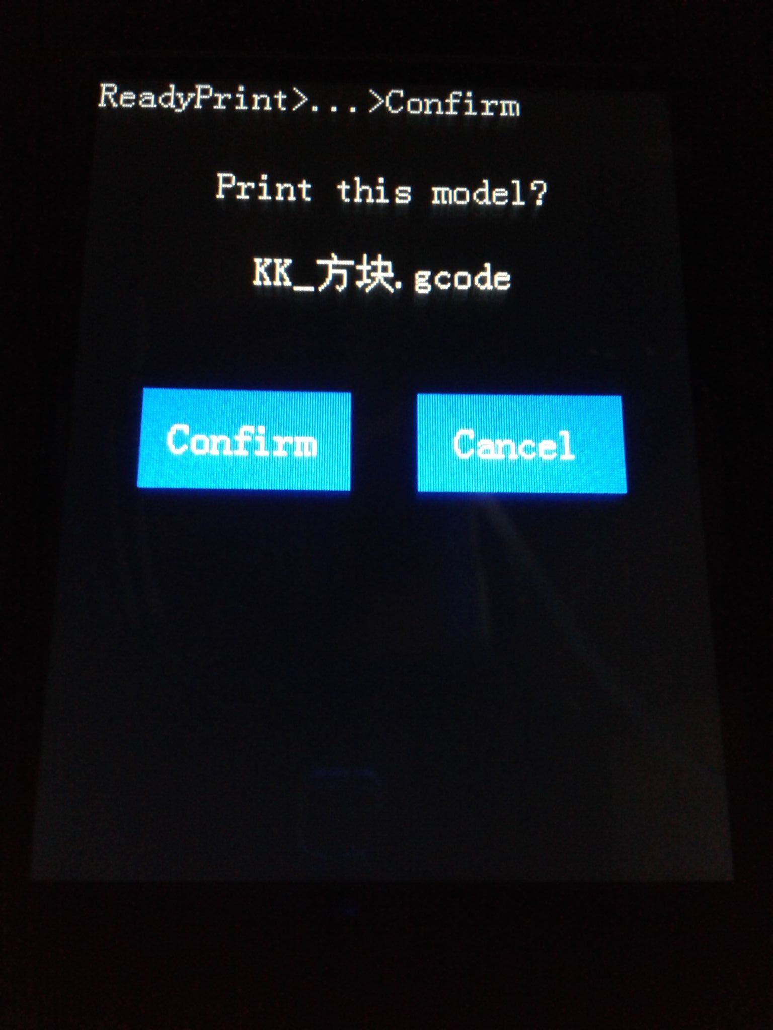

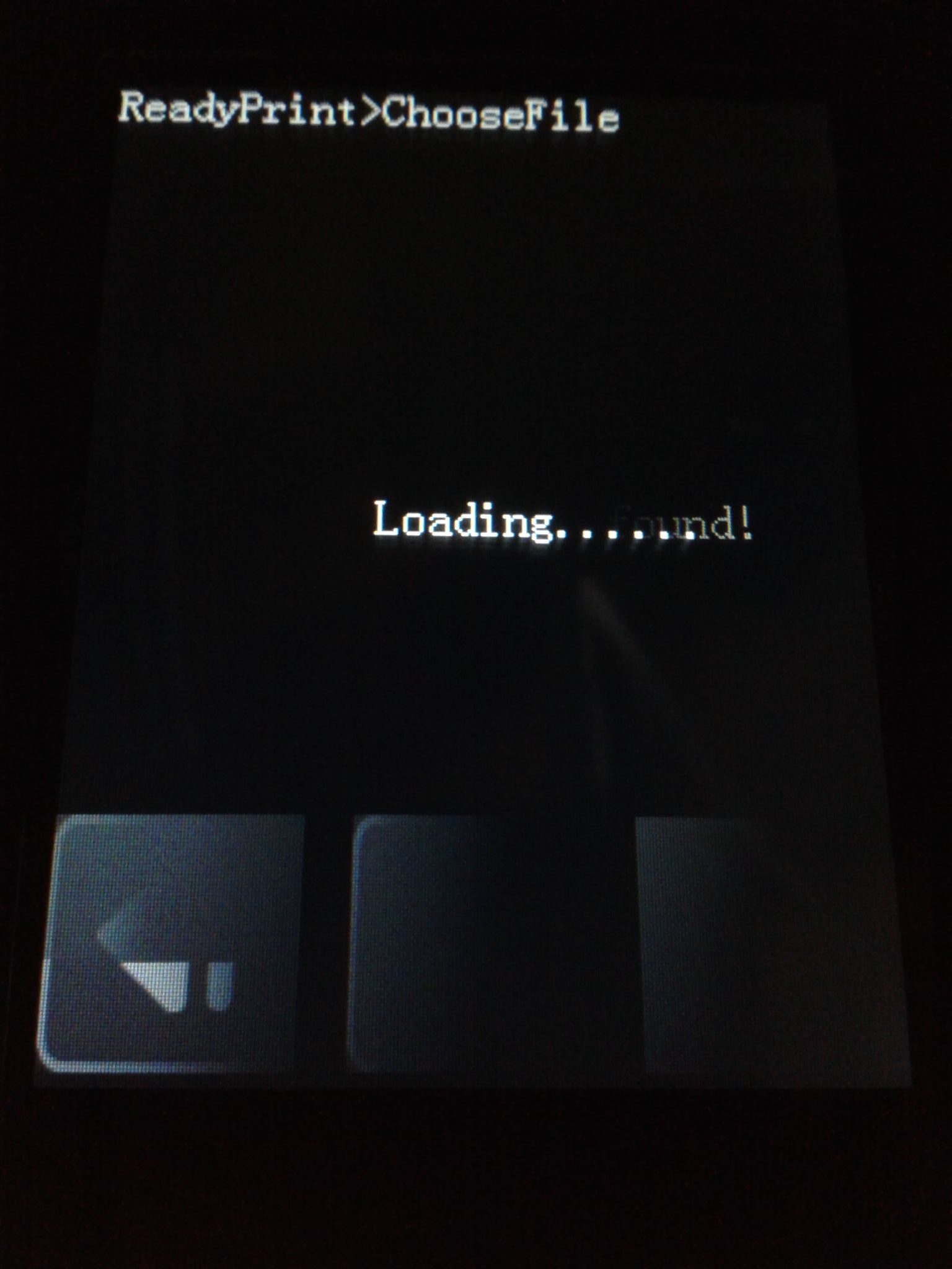

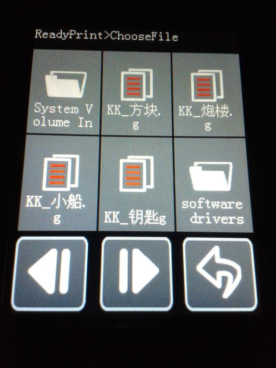

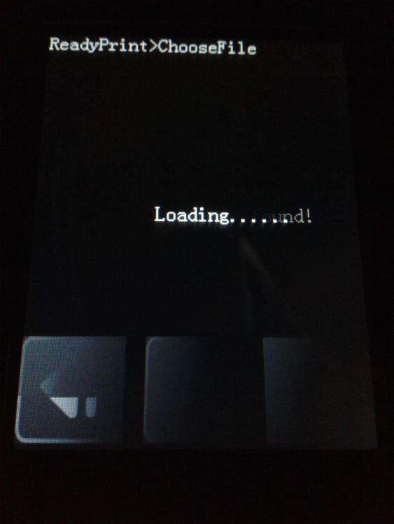

Sous menu "Printing" avec la carte SD fourni.
Exploration des répertoire possible.
N'affiche que les fichiers d'extension ".gcode" ( ou ".gco" mais pas les ".g") renommés a l'affichage ".g" et les dossiers.
( A VOIR si possibilité d'affichage de vignettes de prévisualisation des fichiers imprimables )

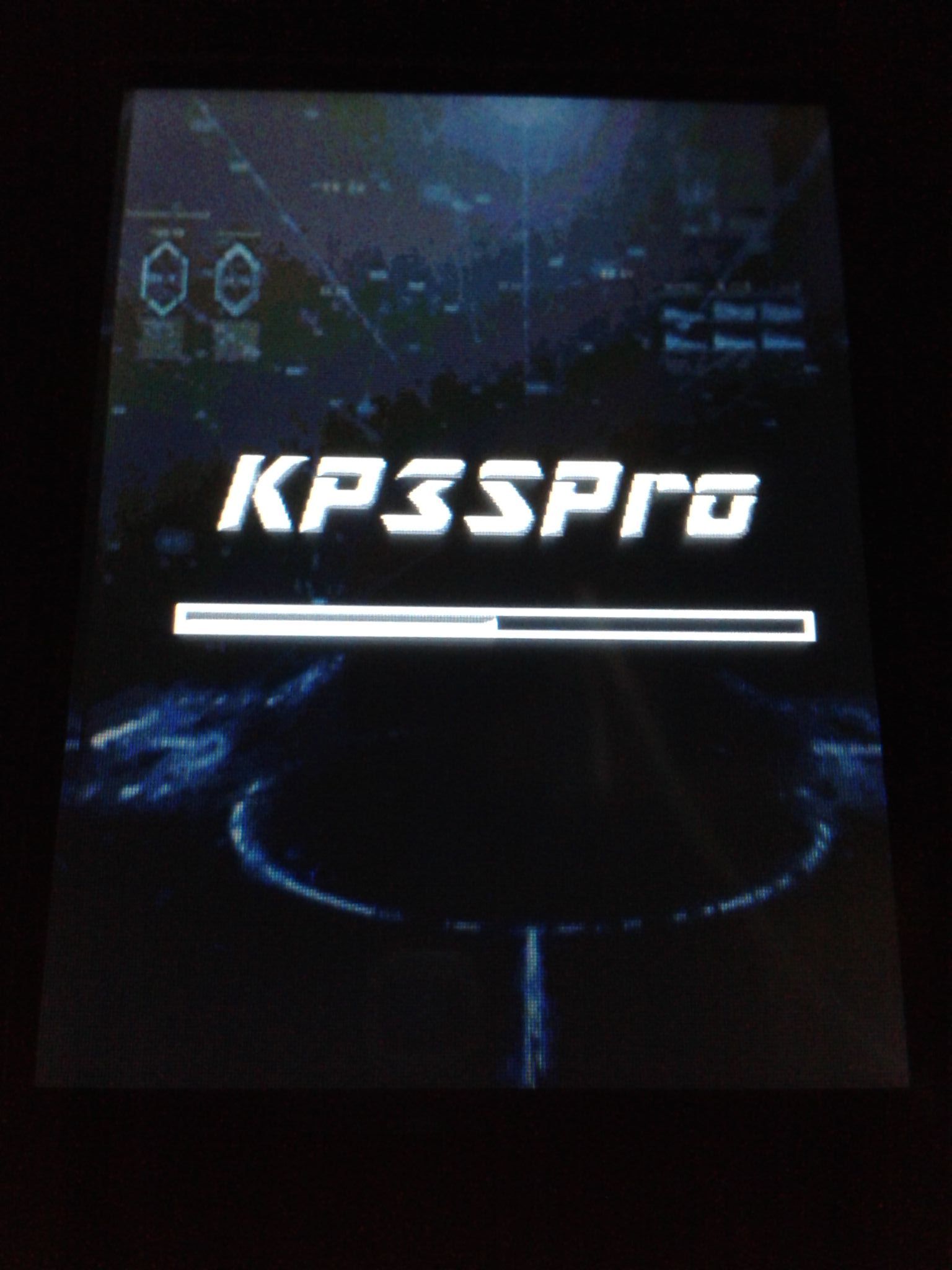

( "No file found!" bref ( ici photo avec le "Loading ..." car je n'est pas pris la photo suffisamment vite  )lors de l'exploration d'une dossier qui ne contient pas de fichiers imprimables )
image.thumb.jpeg.978996ea890fb1b783bfe97c97deb442.jpeg image.thumb.jpeg.61c43c83cfa77dd98a6b2647674a2528.jpeg image.thumb.jpeg.4f55e9986b97bd68ea3e5a4448a1a744.jpeg

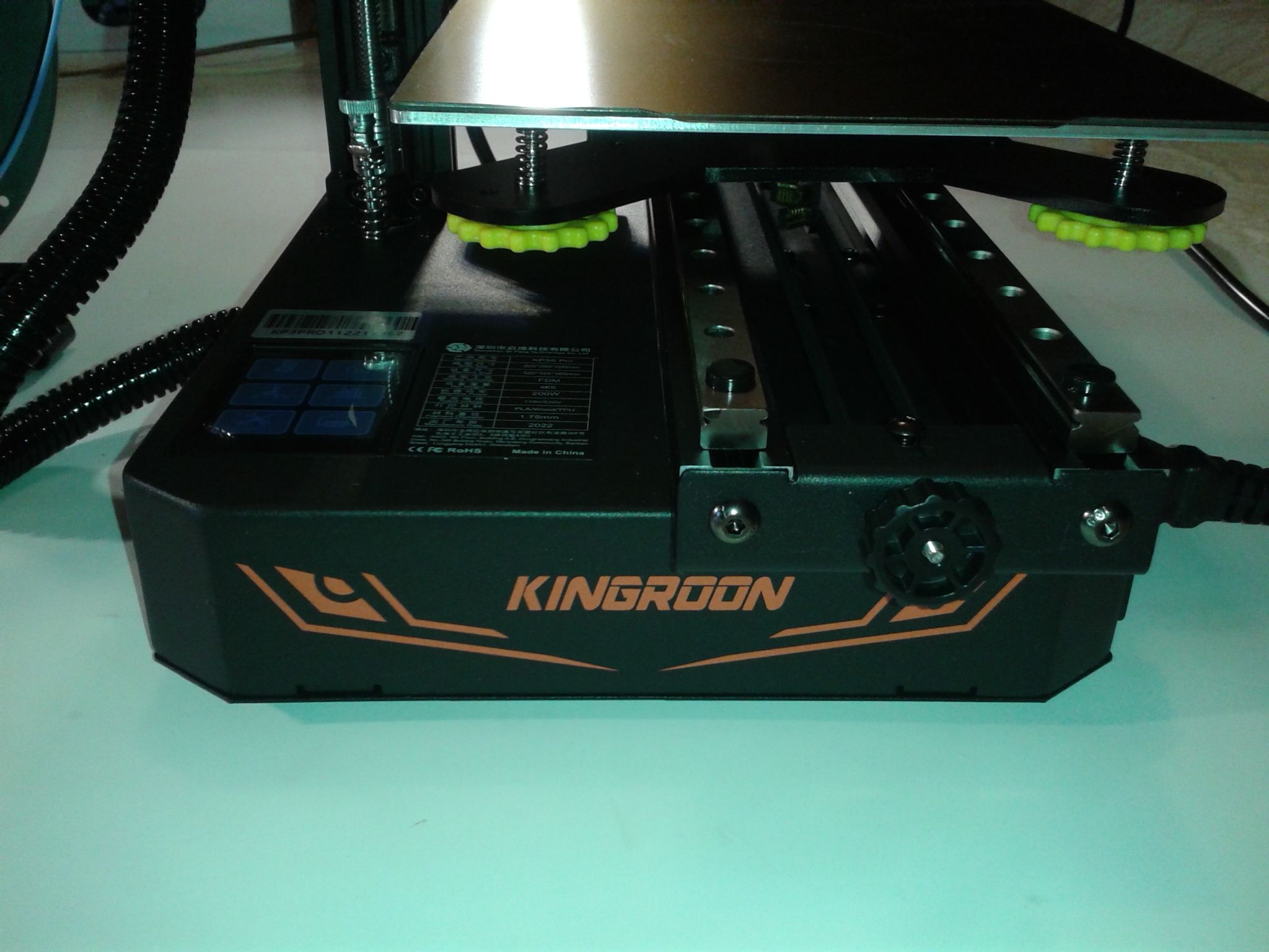

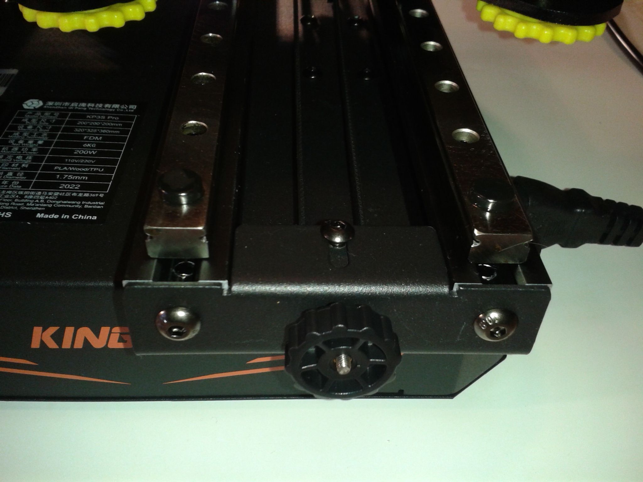

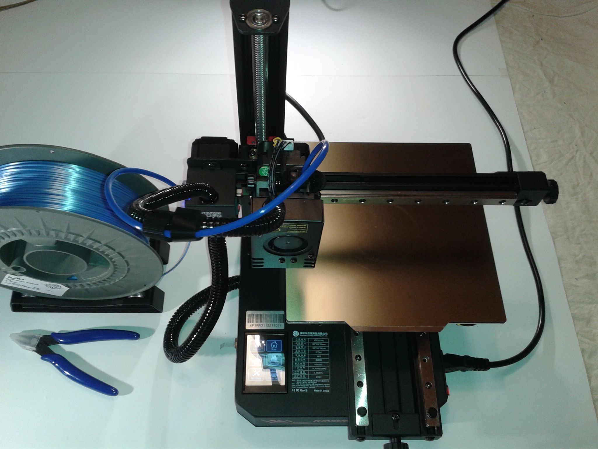

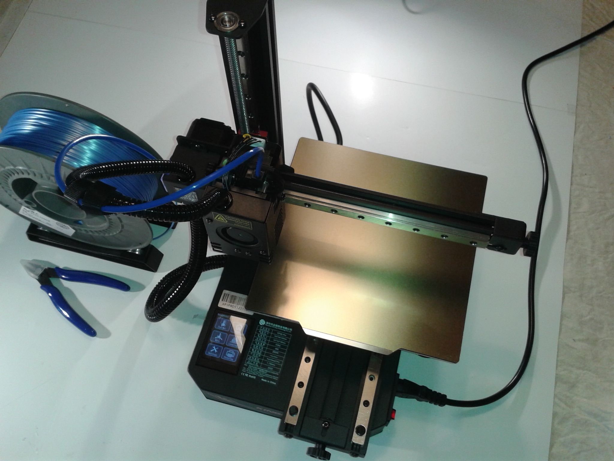

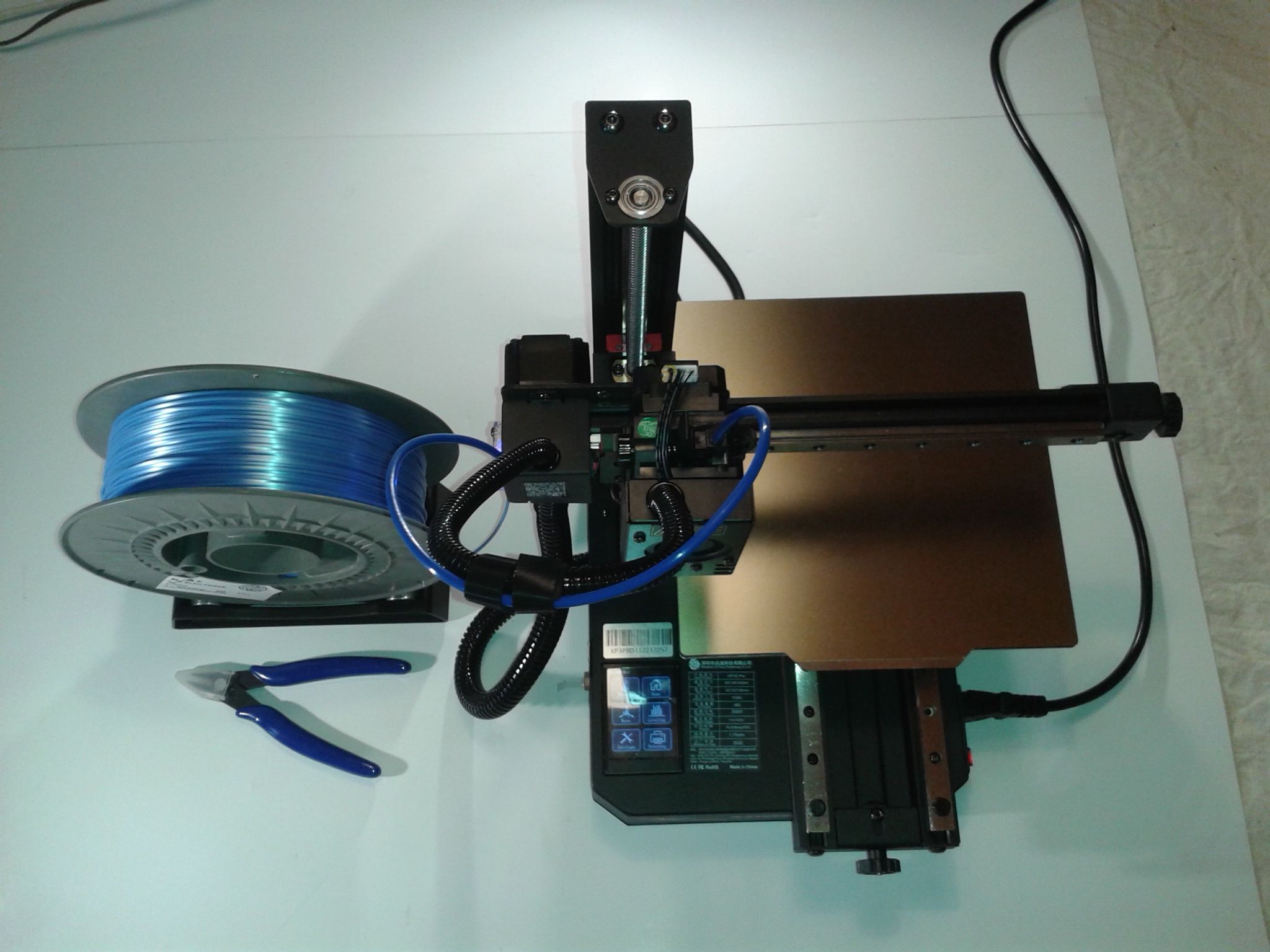

Vue générale de la Kingroon KP3S Pro ( avec option plateau magnétique et rails linéaires Y en place )
image.thumb.jpeg.19db2dbd980671fab8a8c1147f3a306d.jpeg image.thumb.jpeg.400762802942e28ea9bc8efda2617741.jpeg image.thumb.jpeg.5c042f7d18ac3bb598dc63916b710005.jpeg image.thumb.jpeg.2d6f82b5c1e76fc7d13738743b46c79c.jpeg image.thumb.jpeg.fed427baeafa5816ff3f1d74edc3ef47.jpeg image.thumb.jpeg.0ec6f969ed1f1fca76d7db74df8ce662.jpeg
image.thumb.jpeg.985c835c2c77feaec46f67b2076b7ec5.jpeg image.thumb.jpeg.af78c4bbcd9a11d5fd1d86c377619ddd.jpeg
Modifié (le) par PPAC

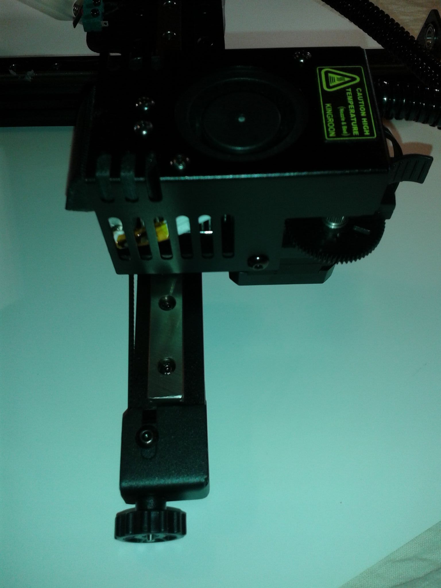

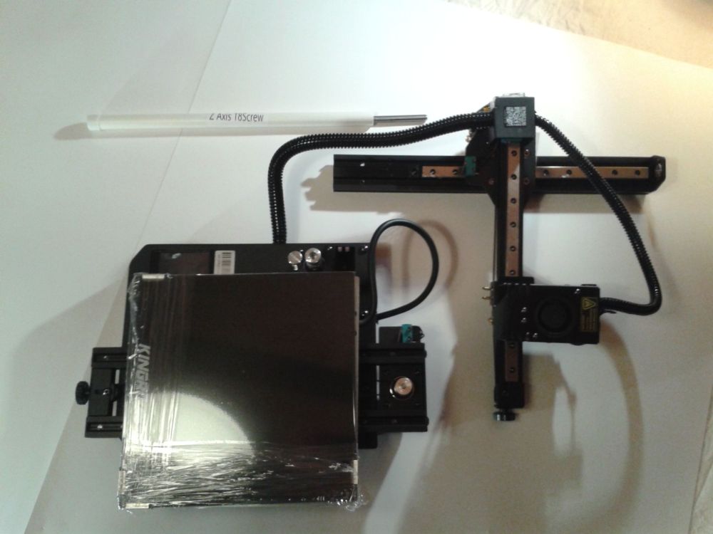

Le montage de la KP3S Pro
J'ai de la chance, il est sortie il n'y a pas longtemps une vidéo du unboxing et du montage de la KP3S Pro sur la chaîne YouTube de Kingroon
Remarques, la vidéo
  • Ne rappel pas de vérifier le sélecteur de tension sur le bloc d'alimentation ( il était positionné sur 230V qui donc était adapté pour mon cas )

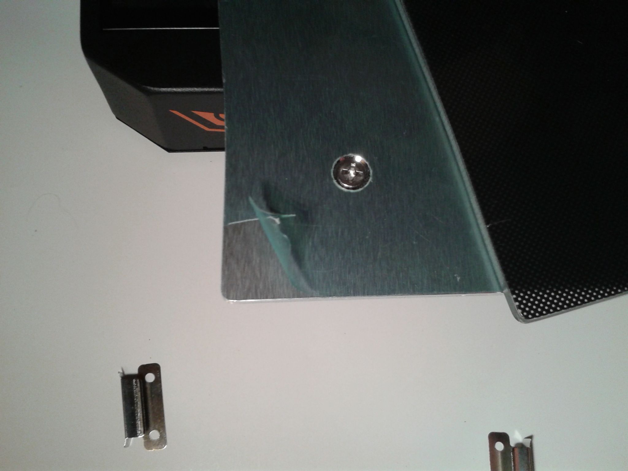

  • Ne montre pas qu'il y a un film plastique sur le support en aluminium du plateau en verre ( mais parle uniquement d'enlever le film de protection du plateau en verre )
Sinon pour le reste, le montage et la fixation du portique réalisable sans difficultés après avoir visionné la vidéo cité.
Enlever le film plastique qui maintient le plateau lors du transport
Enlever les clips de maintien du plateau
Enlever la pellicule de protection du plateau
Enlever la pellicule de protection du support du plateau
Il est toujours bon de vérifier

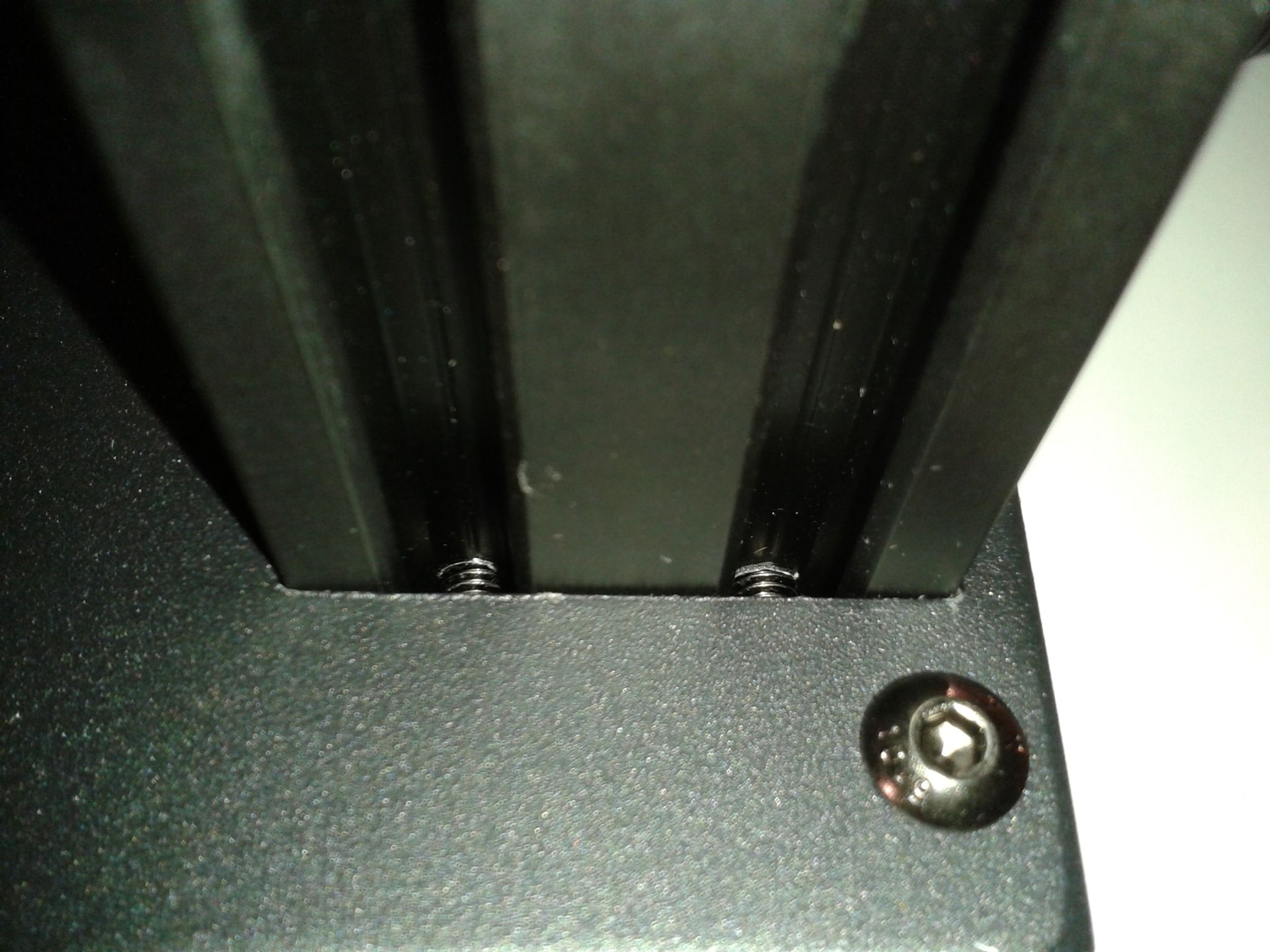

- que les vis qui traversent le support du plateau sont bien à ras voir en dessous de la surface du support du plateau ( ne dépassent pas, car sinon cela gênerait au bon transfert thermique, risquerait d'abimer la plaque de verre, de donner un plateau instable ... )
- que le support du plateau ( plaque d'alu ) soit bien plat et sans bavure d'usinage ni de finitions à corriger.

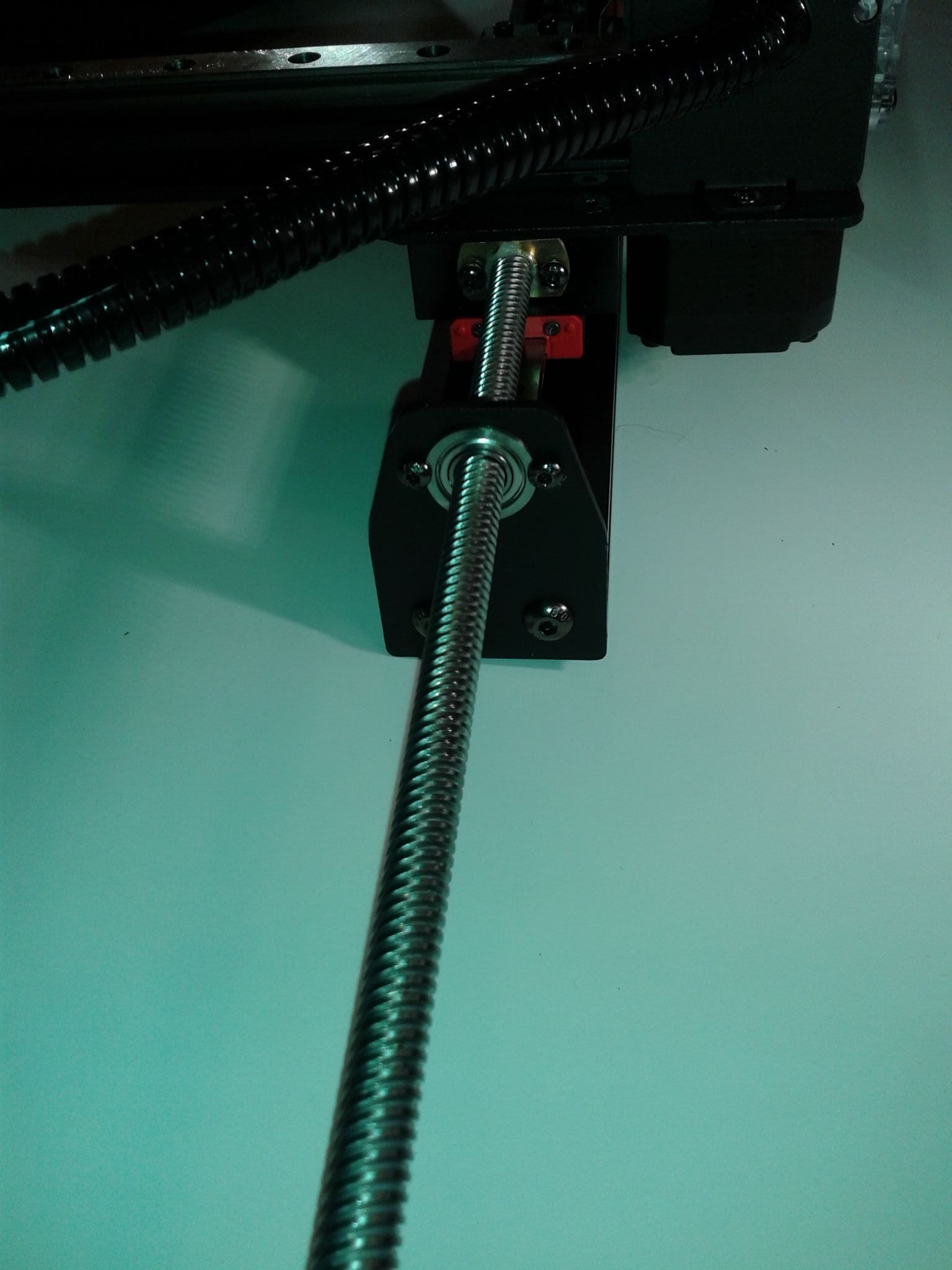

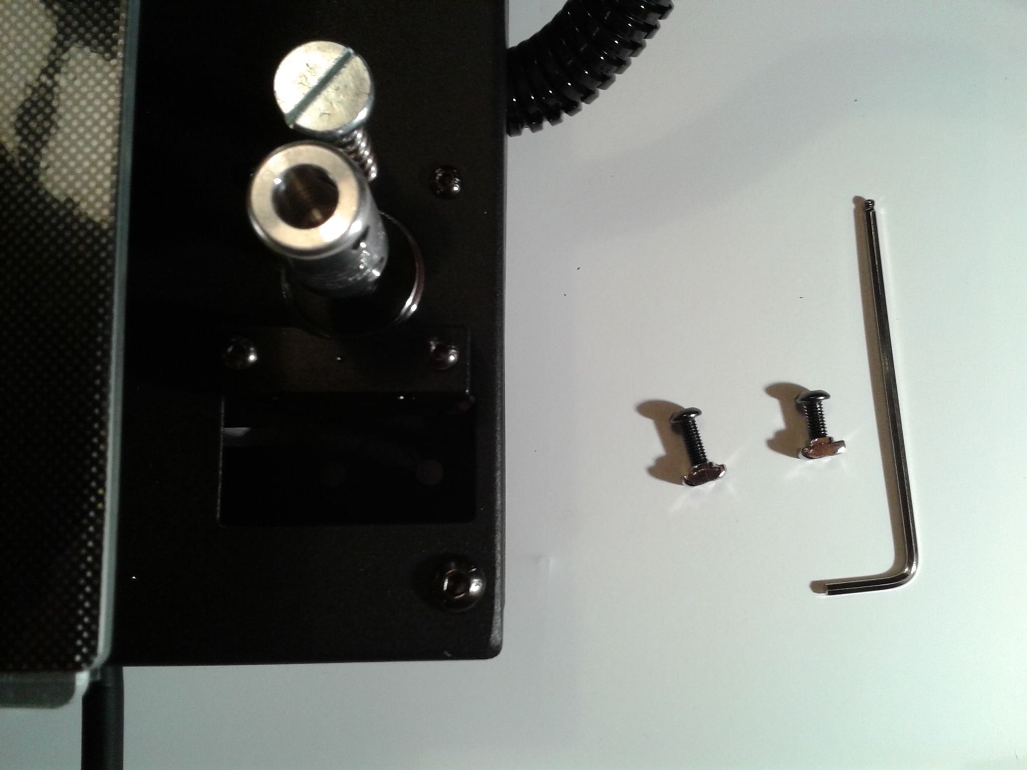

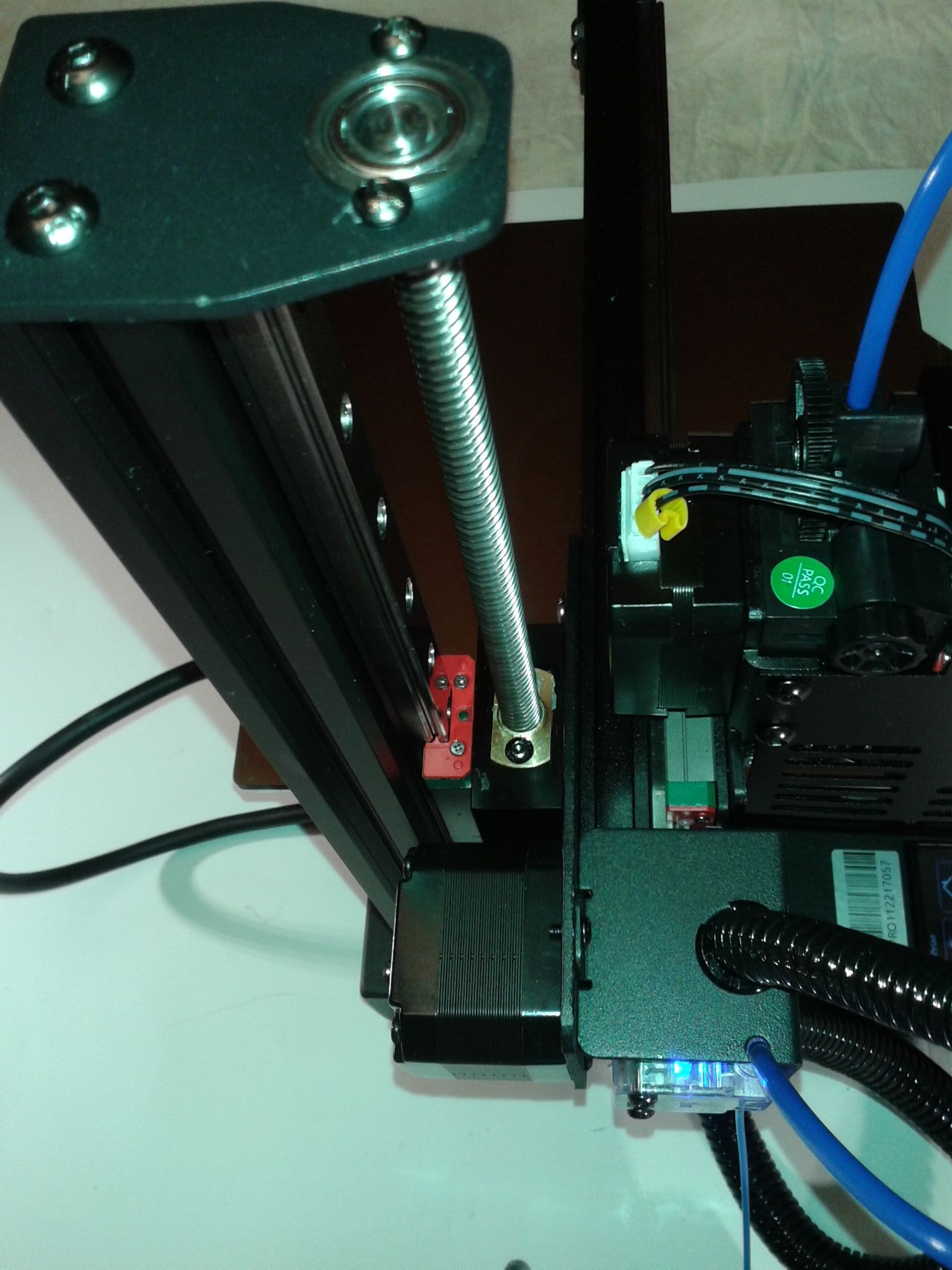

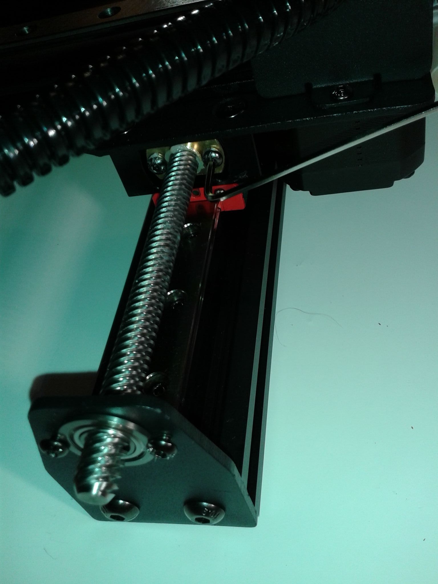

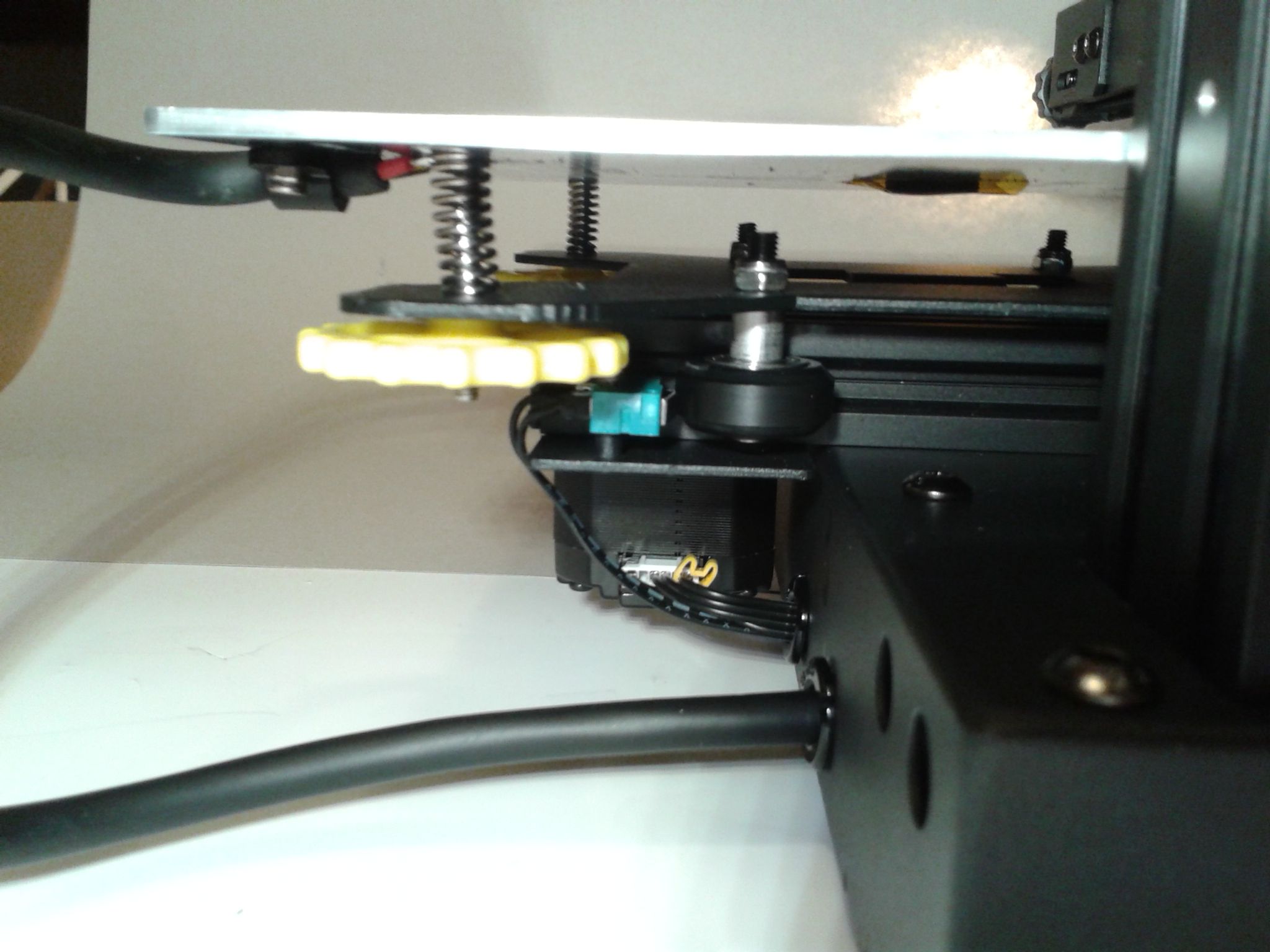

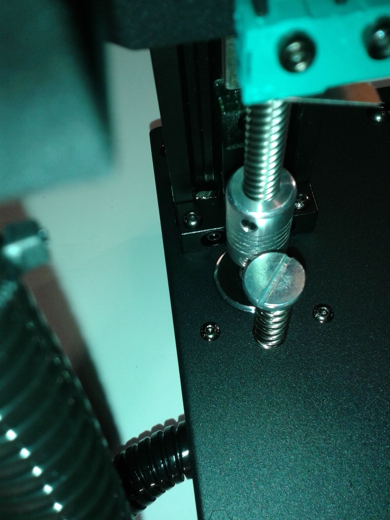

Il me semble préférable de commencer par glisser la tige filetée ( Dans mon cas, j'ai eu besoin de resserrer les vis de l’écroue où passe la tige filetée )
image.thumb.jpeg.bd859bdc3dd93d079941f2e8b3b486c3.jpeg image.thumb.jpeg.cace47727bbde992f634204d2b7ca16f.jpeg image.thumb.jpeg.ccd296e9ca2e86d7557c586a2ed4bafa.jpeg
Mise en place des vis avec les écrous marteau ( mais on ne les serre pas), il faut ensuite glisser le profilé du portique
image.thumb.jpeg.949431ac6e9b05423923c75d82f21f6f.jpeg image.thumb.jpeg.c3b2c2b401d5f35a1c86174f9bcf0655.jpeg
Utiliser la petite boite fournis pour éviter d’abîmer le nez de la buse sur le plateau lors du montage du portique.

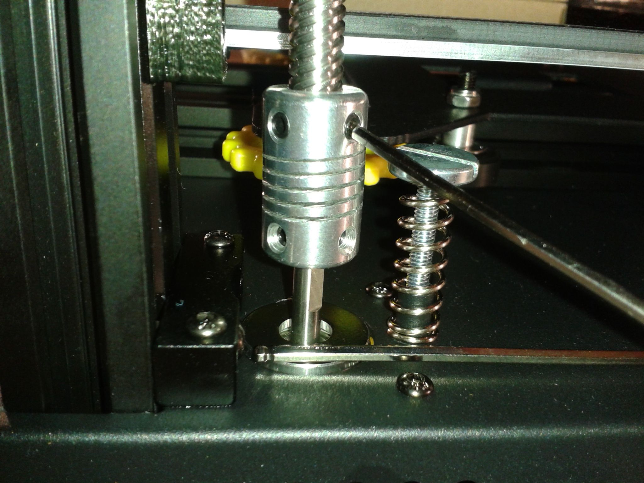

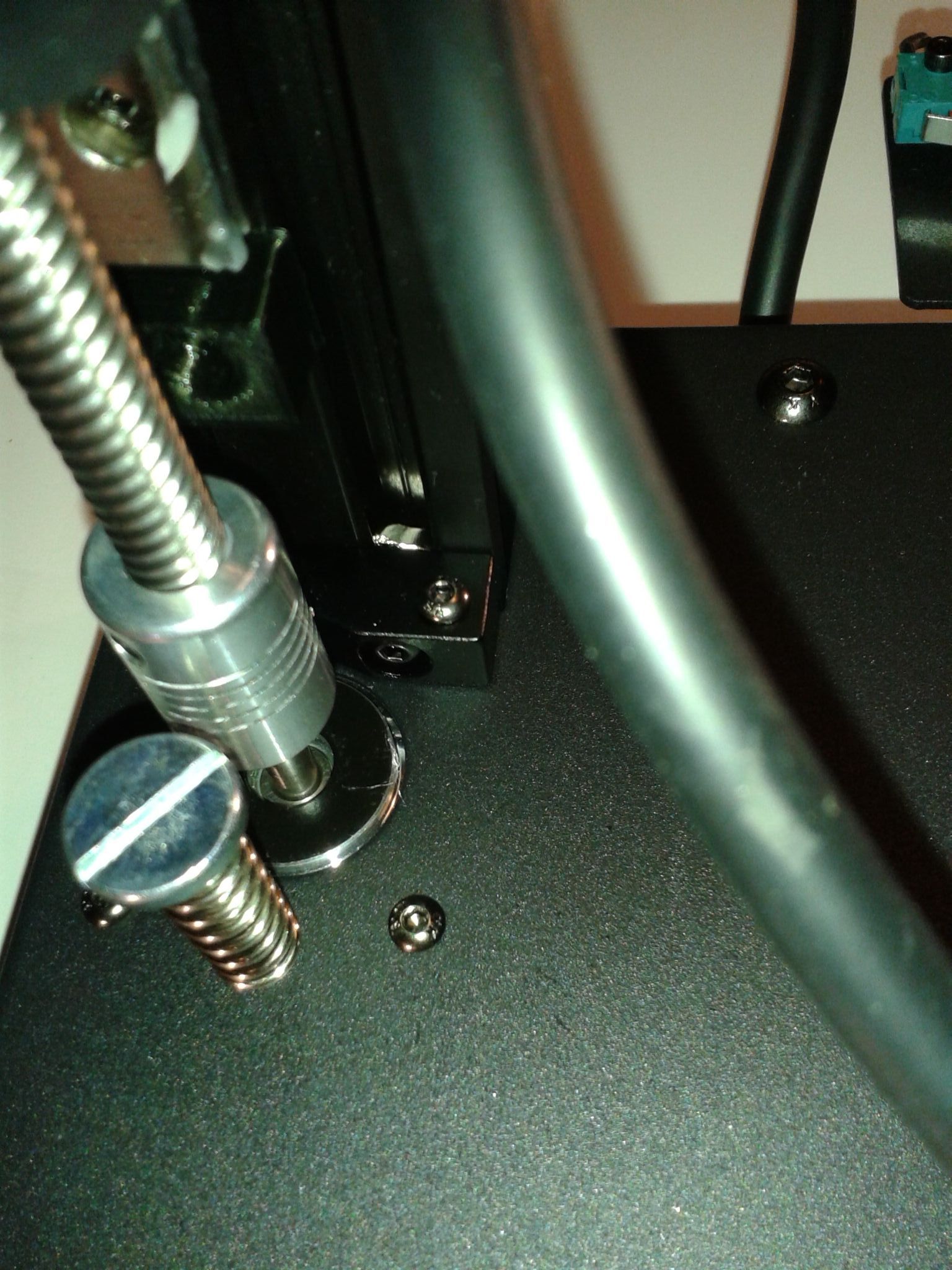

Fixation au coupleur
Bien introduire une extrémité de la tige fileté dans le coupleur et effectuer le serrage des vis normalement déjà en places ( 4 vis sans têtes a empreinte hexagonale M2 ) du coupleur
( Vérifier qu'il y a bien une vis face au méplat de l'arbre moteur )
Vérifier le serrage

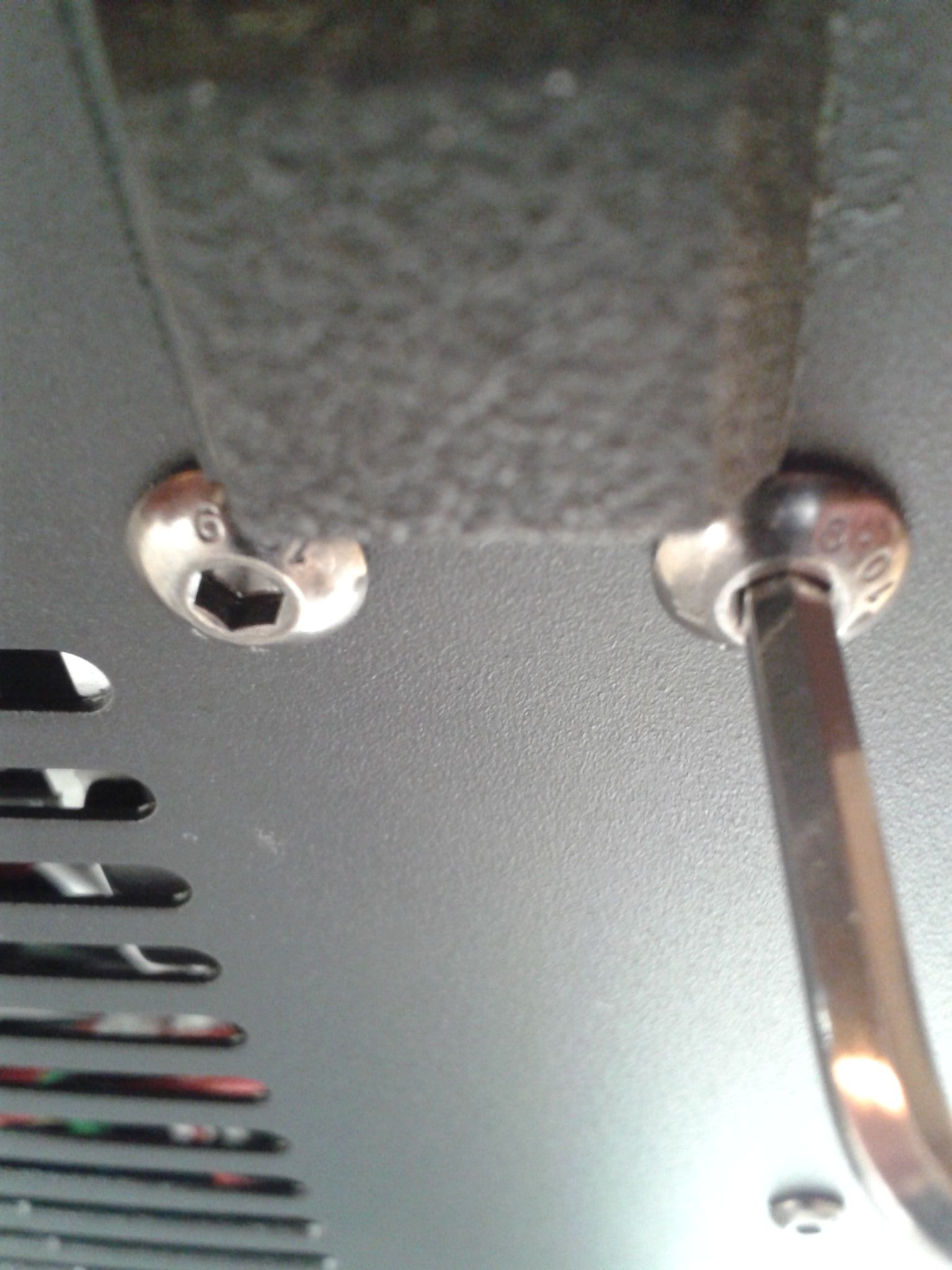

Deux vis ( M3 x 10 mm ) en dessous
image.thumb.jpeg.4c1befc9c5273459e9ca10109d134cf4.jpegimage.thumb.jpeg.8230dd287e96a1a7a0776323221ab1a2.jpeg
Serrage des vis avec les écrous marteau ( bien vérifier le placement, bonne rotation des écrous marteau )
image.thumb.jpeg.8af3351ac157f21a0fbd5545e5a08e29.jpeg image.thumb.jpeg.812e8b7e05e9839a1a1a27d1155a95ed.jpeg
Deux vis ( M3 x 30 mm )a l'arrière
image.thumb.jpeg.e0325748cfb49e6961fbc4a8f572d022.jpeg image.thumb.jpeg.d25f033e9f0db5a3871b8b473bd30649.jpeg
Il reste
a ajuster les écrous excentrique en dessous du support du plateau  ( coté droit de la machine ) pour avoir un plateau bien stable et qui se déplace sans zone de frictions (ou points dur)
replacer le plateau en verre et le clips de fixations.

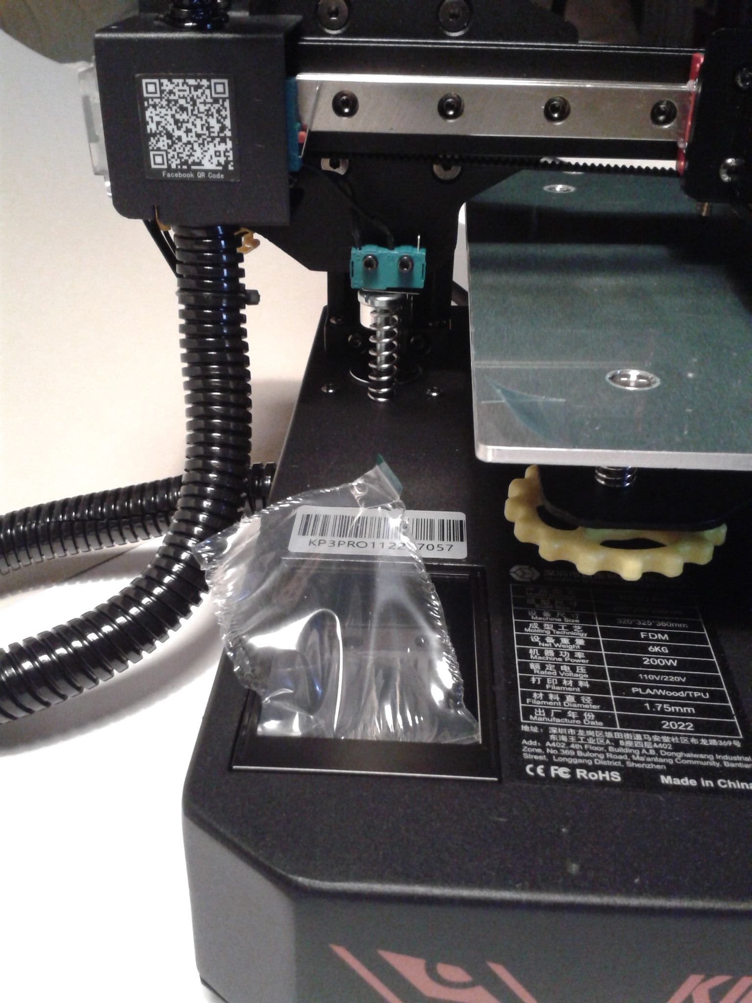

Je n'ai eu aucune connexions a faire, car déjà faites. ( connexions des câbles, des moteurs, des capteurs de fin de courses, de la têtes ... ) .

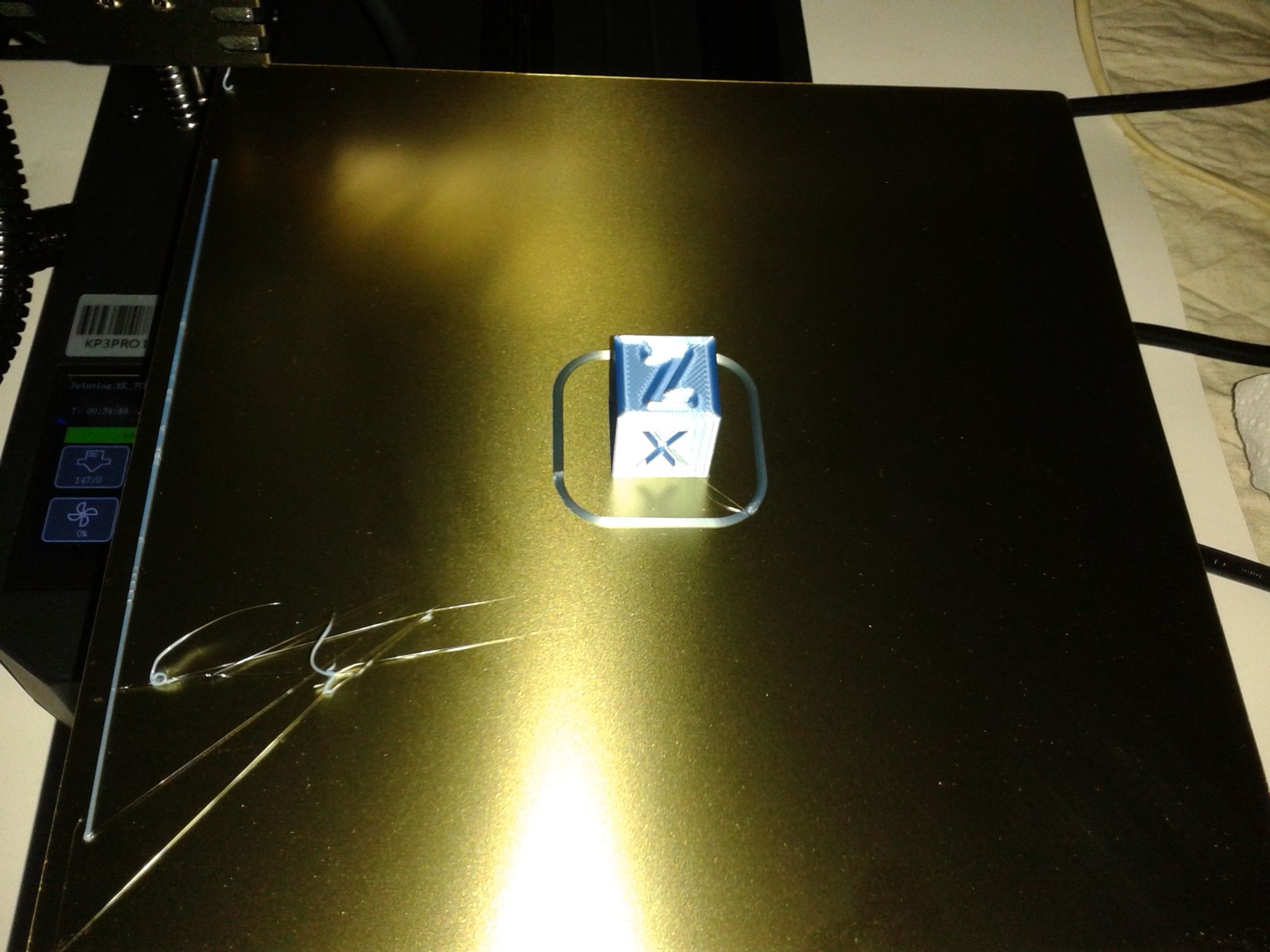

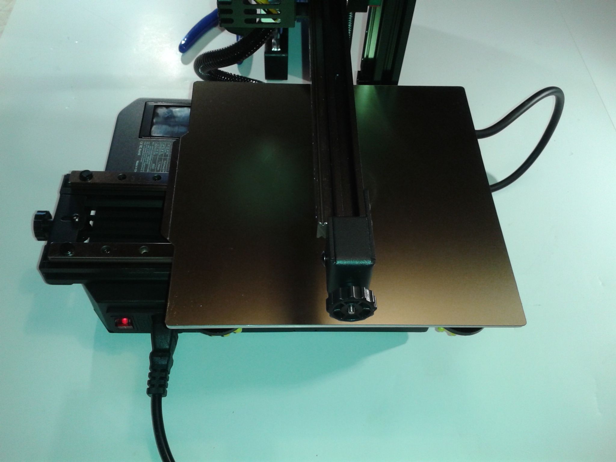

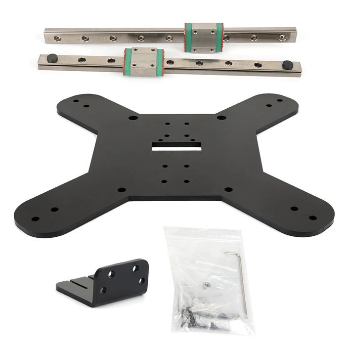

Mise en place de l'option Base magnétique et Plateau fléxible PEI
Un plateau flexible PEI reste du confort et n'est pas indispensable mais c'est bien plus agréable a l'usage.
Voici pour moi, les inconvénient d'utiliser un plateau en verre tenu par des clips
  • en cas de couche initial trop écrasé, difficulté de décollement des impression une fois fini ( il faut éventuellement mettre le plateau au congélateur pour grâce aux jeux des matériaux facilité le décollement mais alors bien laisser le plateau revenir a température ambiante est nettoyer la condensation avant de le réutiliser pour qu'il ne subisse pas un choc thermique qui pourrais le briser.
  • Risque de collision du nez de la buse et des clips de fixation ( si le placement des clips n'est pas bien considéré lors du placement avant tranchage pour éviter des déplacements de la tête et du plateau qui pourrais occasionner une collision lors des impressions. )
Préférer travailler dans un espace propre pour éviter de risquer de capturer des particules qui viendrais compromettre la planéité de la surface d'impression.
Pour éviter de se retrouver bloqué par la tête d'impression, allumer la machine pour effectuer un déplacement Z la tête afin de l'éloigner suffisamment (au plus loin) du plateau puis éteindre la machine.
Enlever les clips et le plateau en verre.
(Vérifier que vous avez bien enlevé la pellicule légèrement bleuté de protection de la plaque en aluminium support du plateau
Nettoyer avec de l'alcool isopropylique et un sopalain le support du plateau

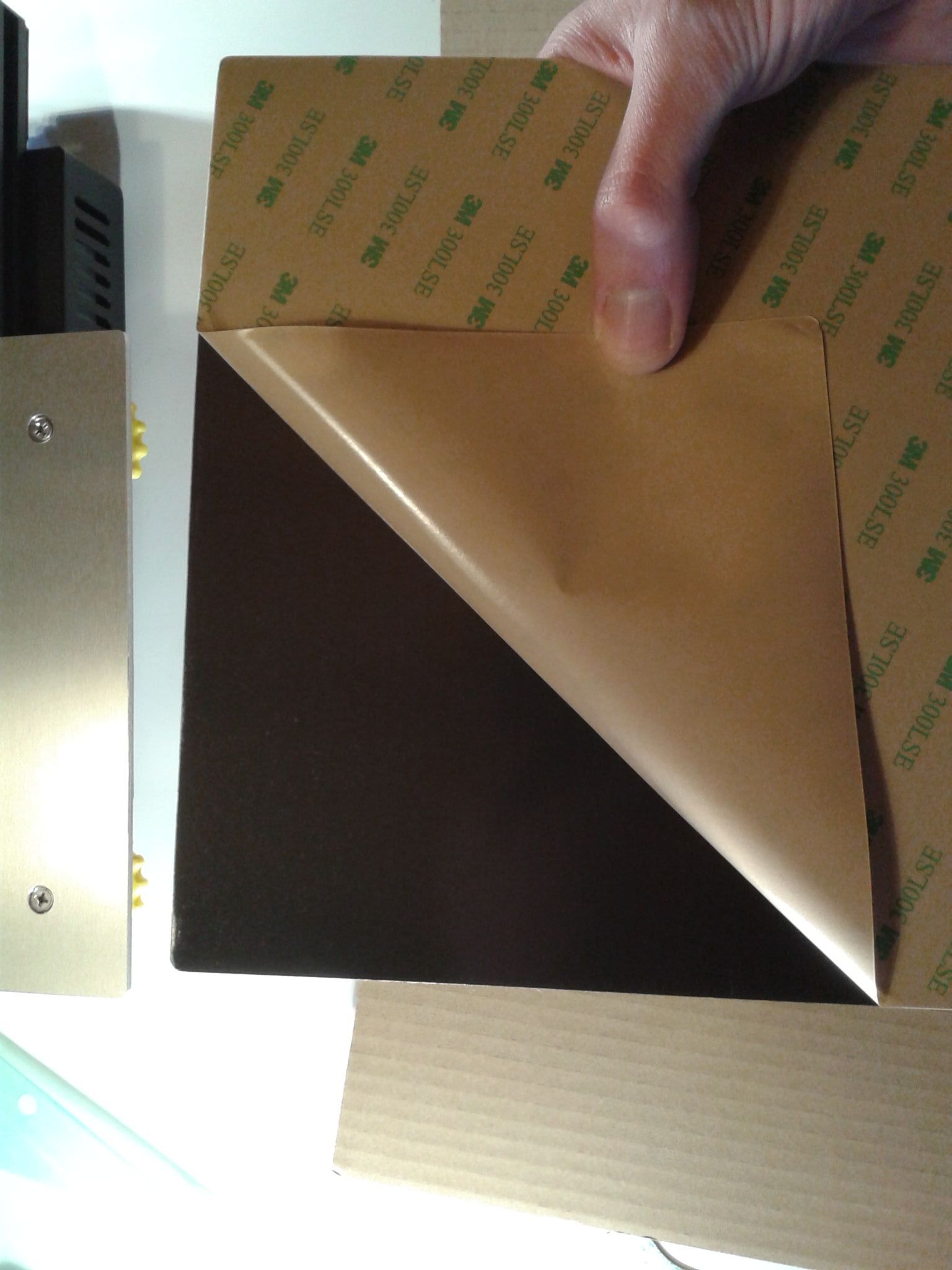

Décoller d'environ un quart a un tiers de la diagonal, un coin de la pellicule, qui protège la face collante de la base magnétique, marquer légèrement le plie en passent un doigt dessus pour que la feuille ne se rabatte pas lors des manipulation suivante.
Positionner la base ( on cale au mieux les trois coins où la feuille de protection de la surface collante n'a pas été retiré, quand les trois coins et l'ensemble de la base magnétique semble bien aligné sur le support de plateau, on presse le coin collant et l'on maroufle ( du centre de la zone collante en contacte, de l'intérieur vers l'extérieur) tout en tirant petite a petit le reste de la pellicule de protection de la surface autocollante pour éviter de capturer des bulle d'aire.
On retire la pellicule de protection de la face PEI de la plaque flexible, et on positionne la plaque flexible.
Comme l'épaisseur total de la base magnétique et de la plaque flexible cumulé est de l'ordre de 2 mm alors que le plateau en verre fait 4 mm d'épaisseur, il faut ajuster la vis qui déclenche le capteur de fin de course Z ( j'ai effectué environ quatre rotations horaire complète (le pas de vis étant surement de 0.5 mm cela dois normalement l'abaisser de 2 mm),
Par sécurité, tourner les molettes en dessous du support du plateau pour abaisser le plateau puis refaire le levelling manuel du plateau comme indiqué dans le manuel ( faire un home, éventuellement faire une mise en chauffe du plateau et de la buse, puis menu levelling, feuille de papier ... ) .

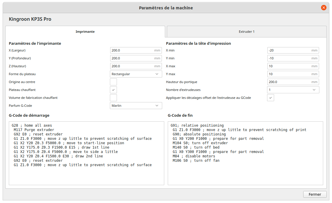

Détails sur les fichier .gcode fournis
Extrait de "KK_方块.gcode" ( cube )
Citation
;FLAVOR:Marlin
;TIME:1729
;Filament used: 1.51645m
;Layer height: 0.2
;MINX:78.46
;MINY:78.46
;MINZ:0.2
;MAXX:121.54
;MAXY:121.54
;MAXZ:20.4
;Generated with Cura_SteamEngine 5.0.0
M140 S60
M105
M190 S60
M104 S200
M105
M109 S200
M82 ;absolute extrusion mode
G28 ; home all axes
 M117 Purge extruder
 G92 E0 ; reset extruder
 G1 Z1.0 F3000 ; move z up little to prevent scratching of surface
 G1 X2 Y20 Z0.3 F5000.0 ; move to start-line position
 G1 X2 Y175.0 Z0.3 F1500.0 E15 ; draw 1st line
 G1 X2 Y175.0 Z0.4 F5000.0 ; move to side a little
 G1 X2 Y20 Z0.4 F1500.0 E30 ; draw 2nd line
G92 E0
G92 E0
G1 F2400 E-1
;LAYER_COUNT:100
;TIME_ELAPSED:1729.045286
G1 F2400 E1515.4473
M140 S0
M107
G91; relative positioning
 G1 Z1.0 F3000 ; move z up little to prevent scratching of print
 G90; absolute positioning
 G1 X0 Y200 F1000 ; prepare for part removal
 M104 S0; turn off extruder
 M140 S0 ; turn off bed
 G1 X0 Y300 F1000 ; prepare for part removal
 M84 ; disable motors
 M106 S0 ; turn off fan
M104 S0
;End of Gcode
;SETTING_3 {"global_quality": "[general]\\nversion = 4\\nname = Standard Quality
;SETTING_3  #2\\ndefinition = kingroon_base\\n\\n[metadata]\\ntype = quality_cha
;SETTING_3 nges\\nquality_type = standard\\nsetting_version = 20\\n\\n[values]\\
;SETTING_3 n\\n", "extruder_quality": ["[general]\\nversion = 4\\nname = Standar
;SETTING_3 d Quality #2\\ndefinition = kingroon_kp3s\\n\\n[metadata]\\ntype = qu
;SETTING_3 ality_changes\\nquality_type = standard\\nsetting_version = 20\\nposi
;SETTING_3 tion = 0\\n\\n[values]\\ninset_direction = inside_out\\n\\n"]}

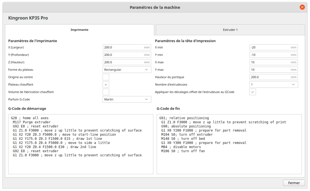

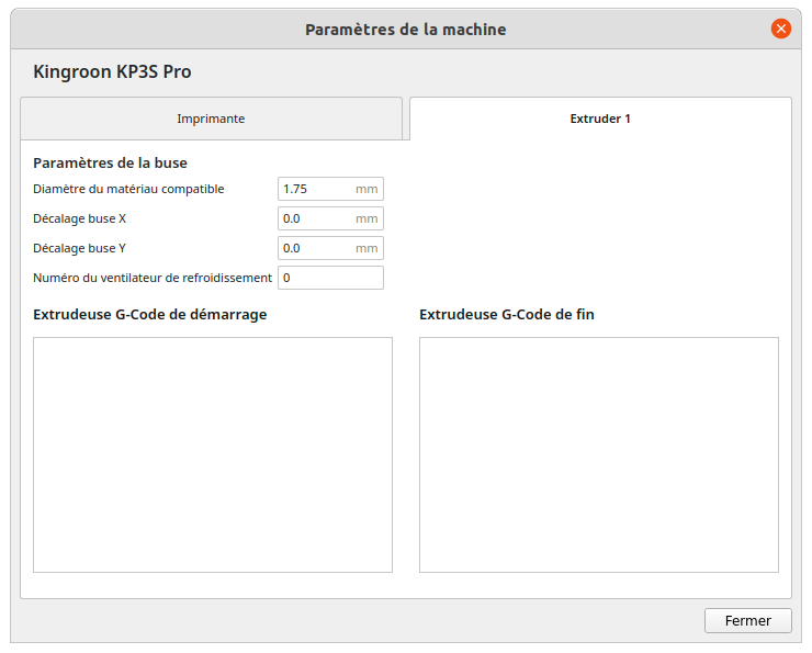

On en déduit que le fichier a était tranché
  • avec Ultimaker Cura 5.0.0 avec le profil d'une imprimante kingroon_kp3s dont le volume d'impression a était modifié en 200x200x200 mm,
  • en qualité standard pour du filament PLA de 1.75 mm de diamètre
    • buse de 0.4 mm,
    • hauteur de couche 0.2 mm,
    • largeur de ligne 0.44 mm ,
    • 200°C
    • plateau 60°C,
    • vitesse d'impression 60mm/s ,
    • distance de rétraction 1 mm
    • avec une vitesse de rétraction de 40mm/s,
    • levage de 0.4 mm lors de rétractions ,
    • débit 100%,

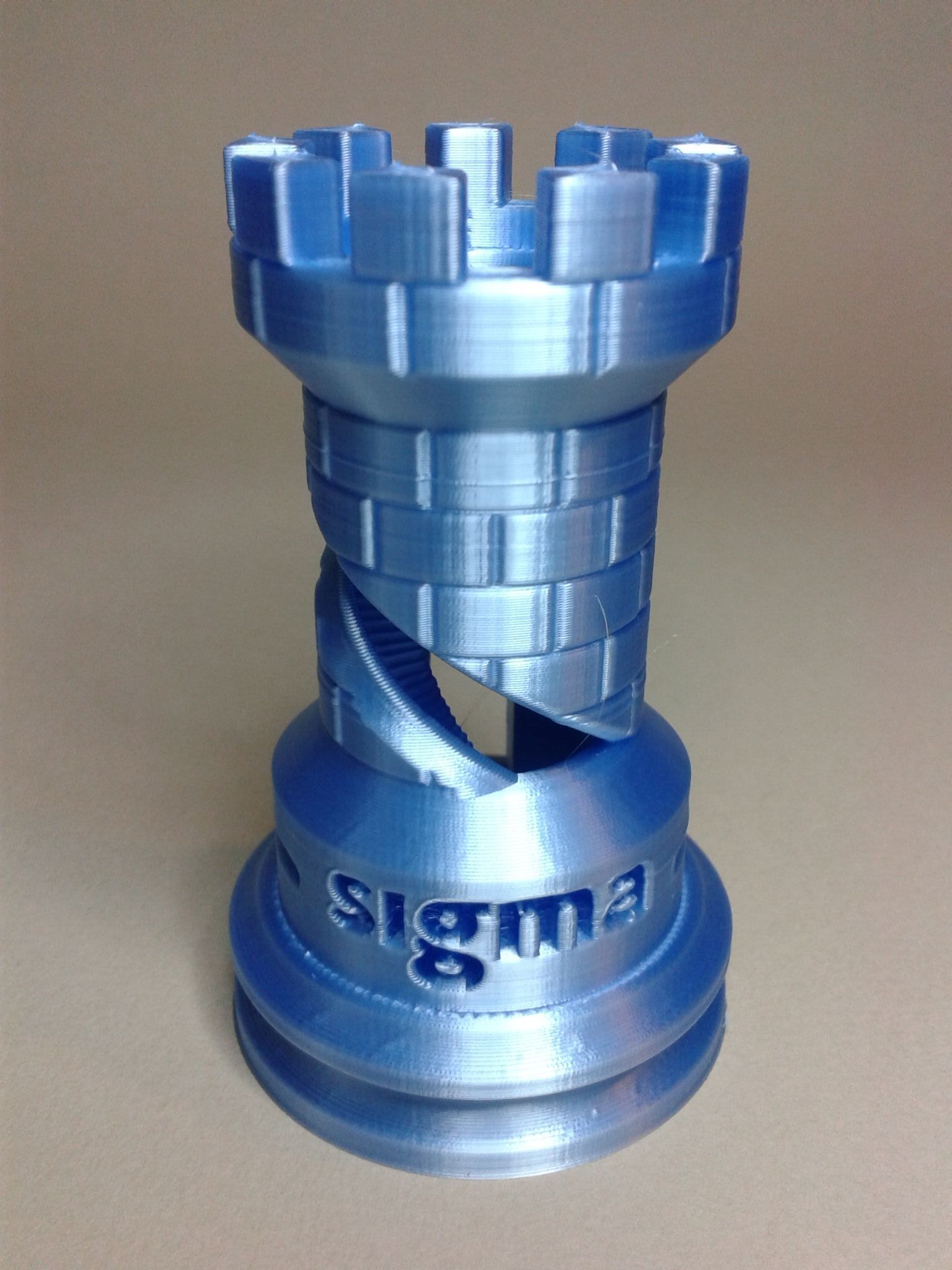

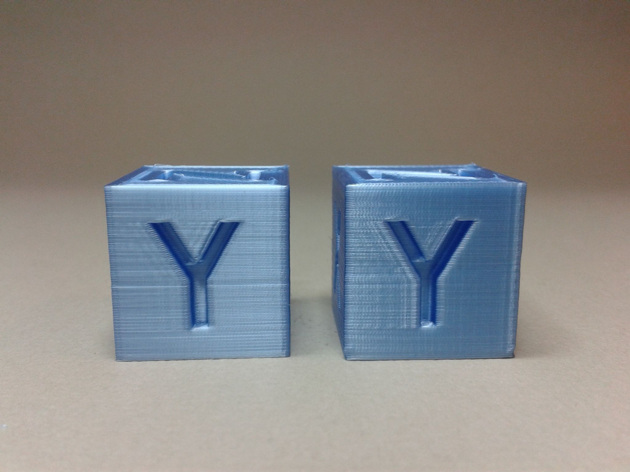

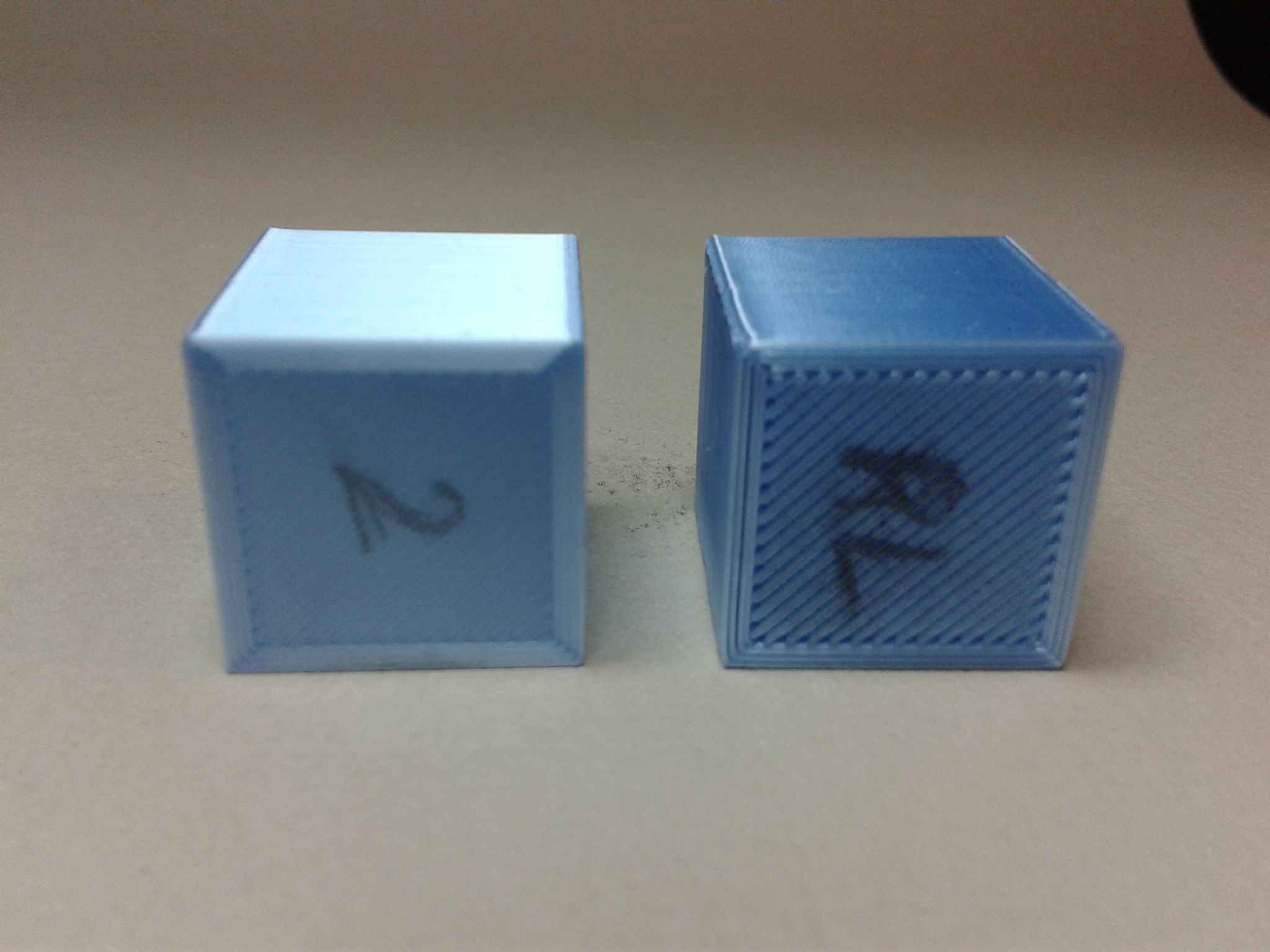

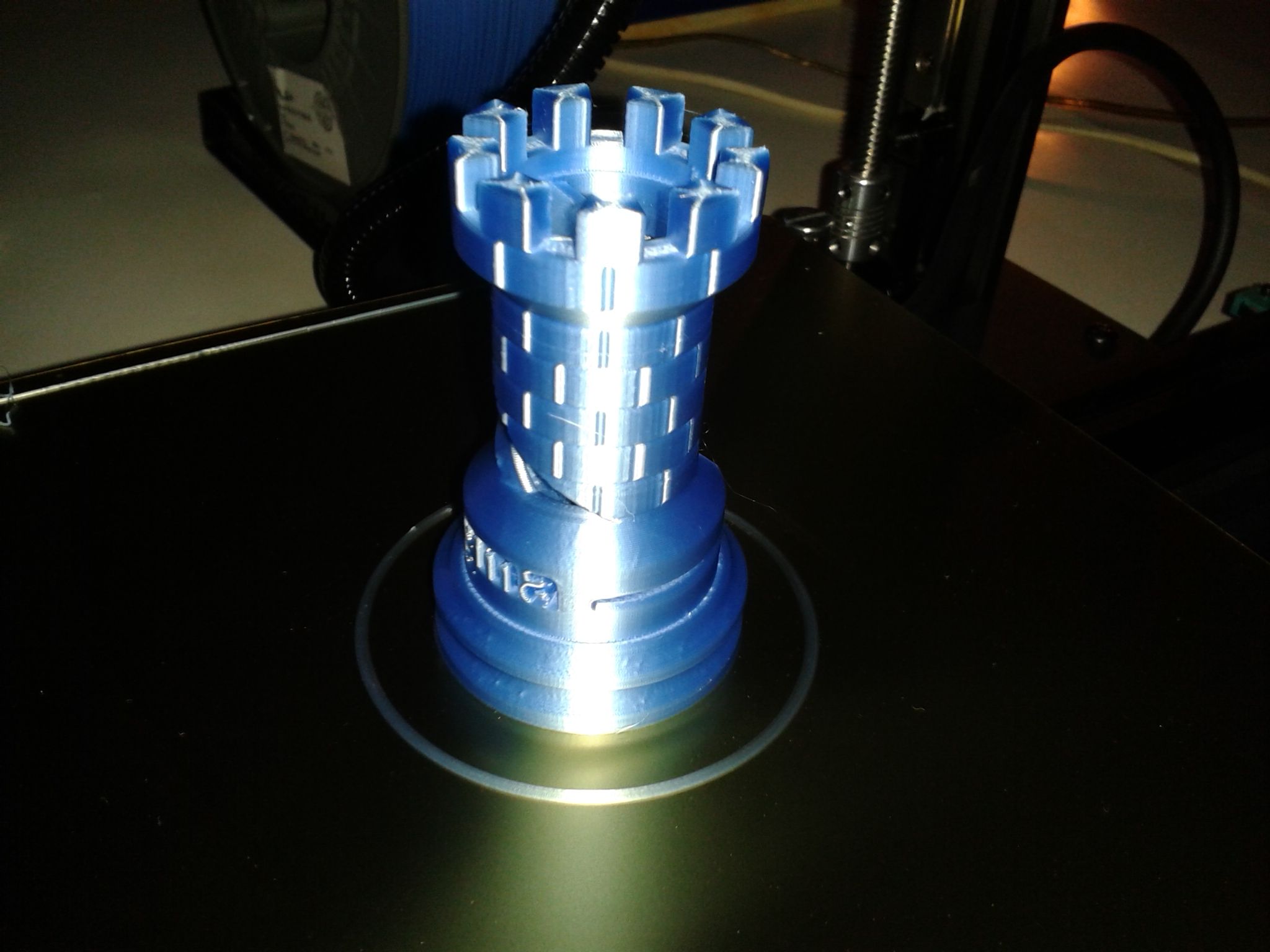

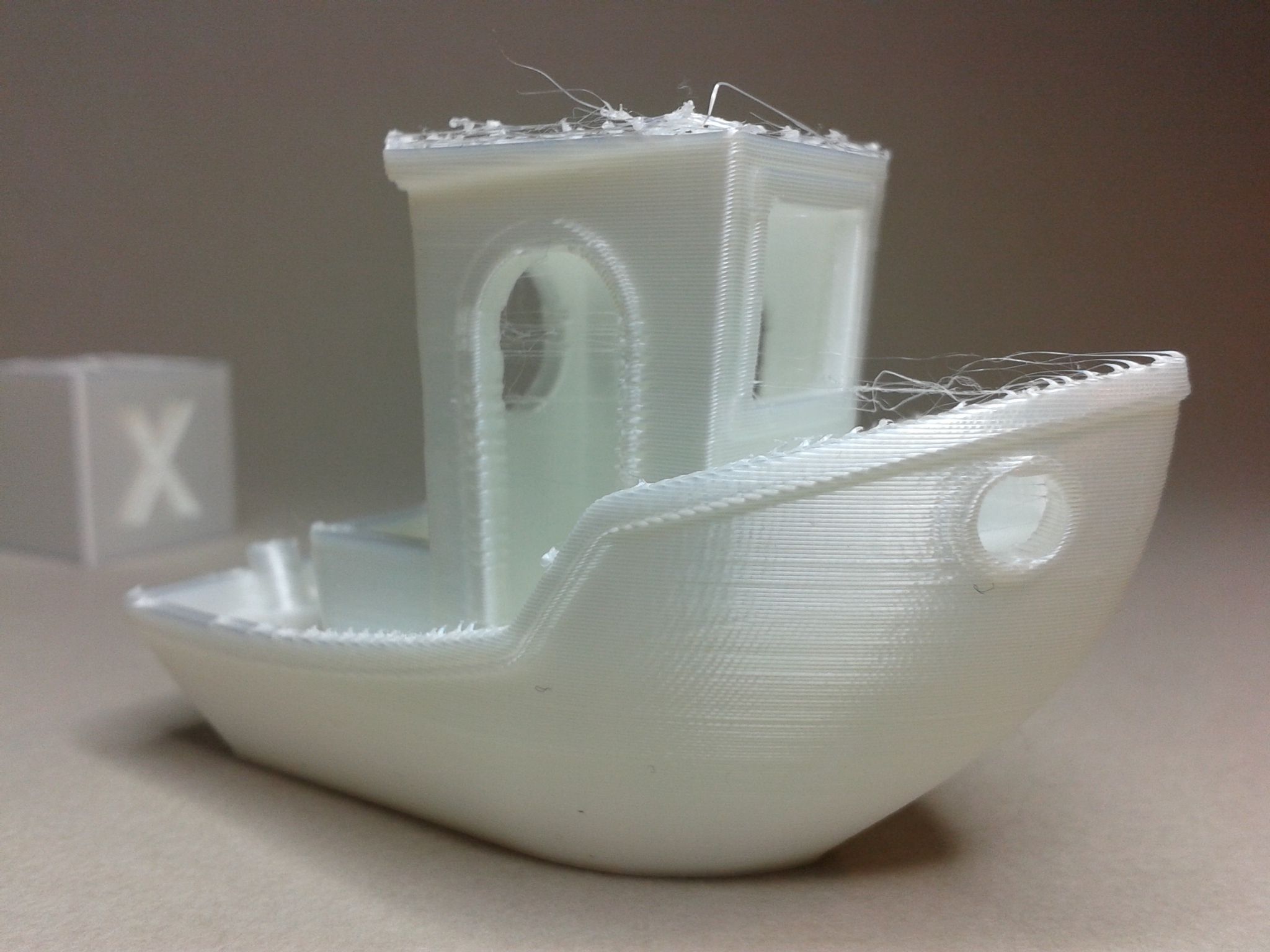

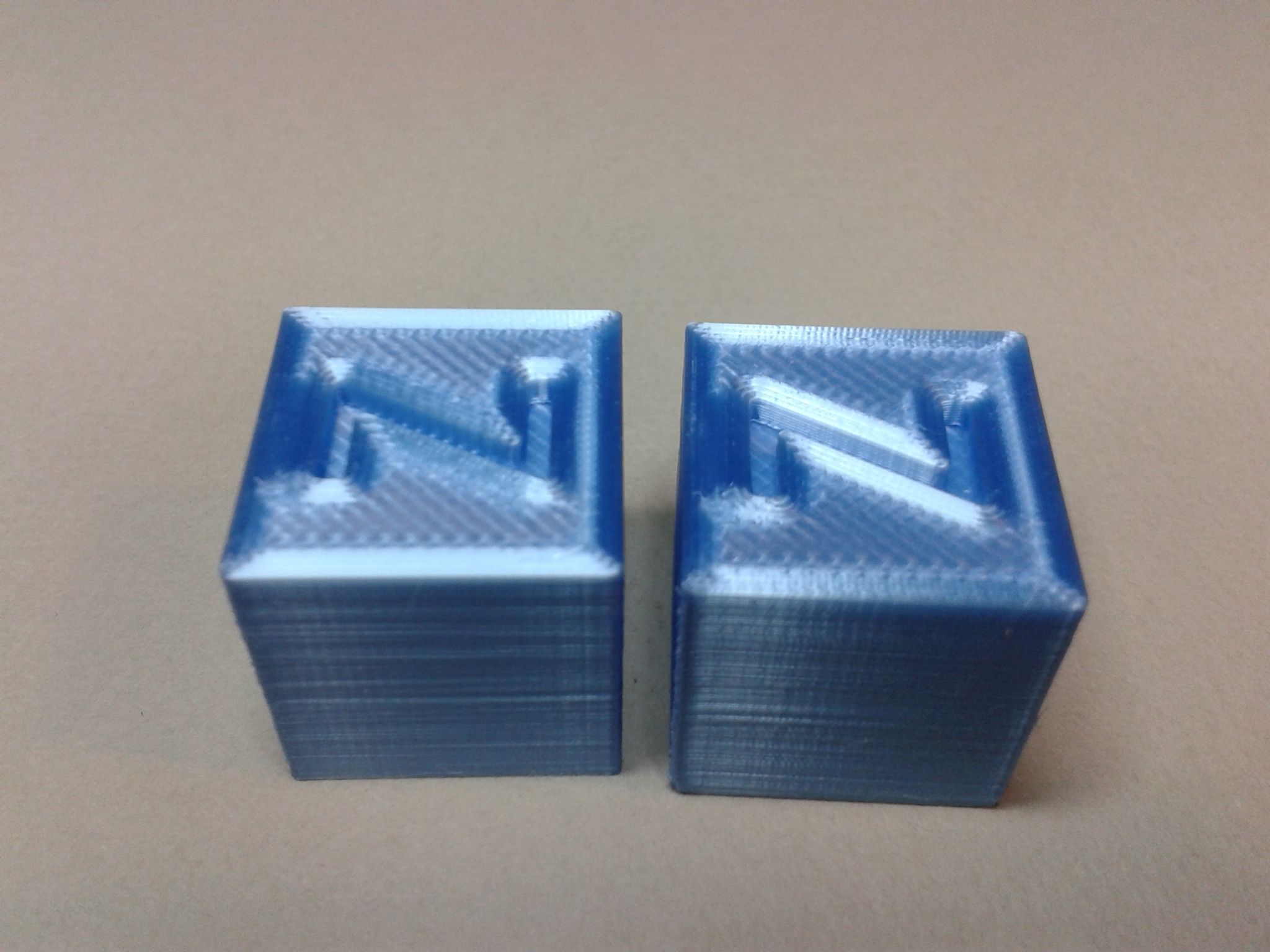

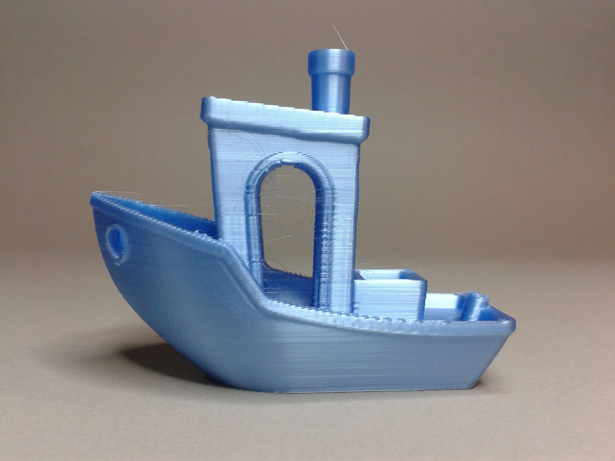

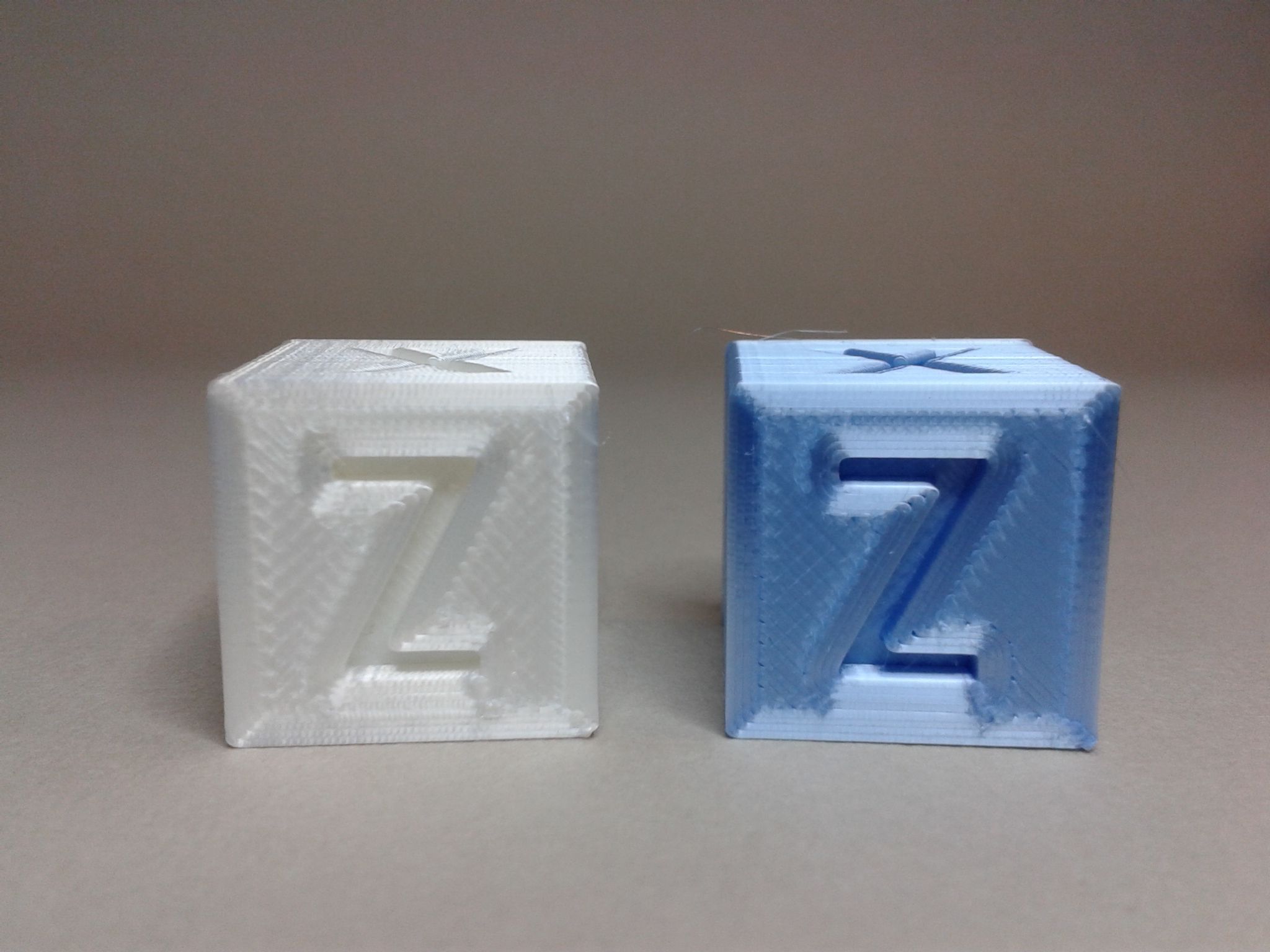

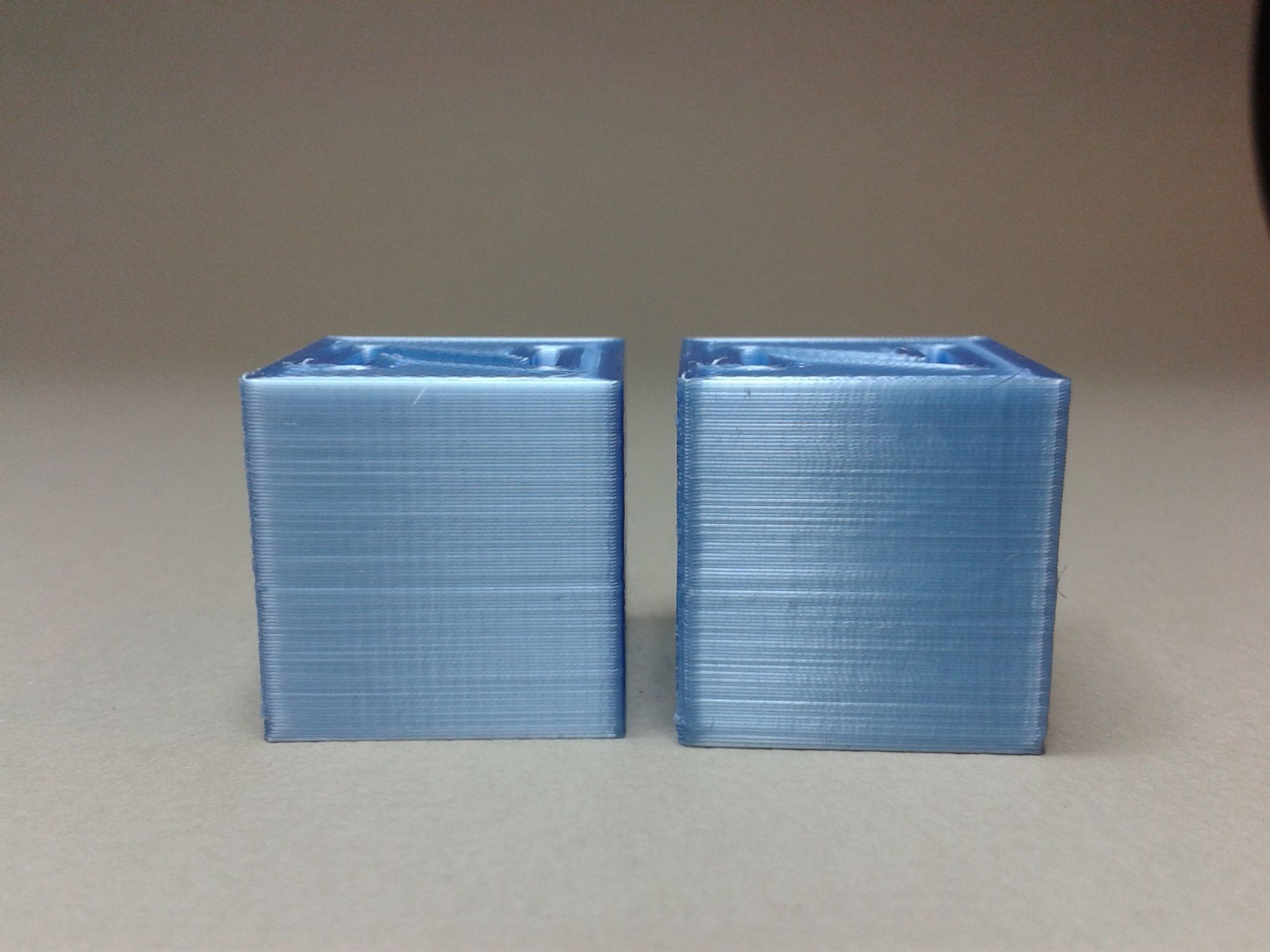

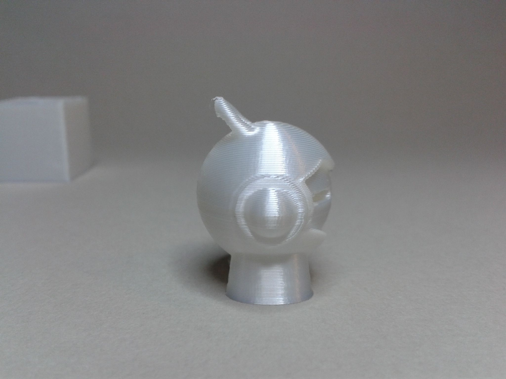

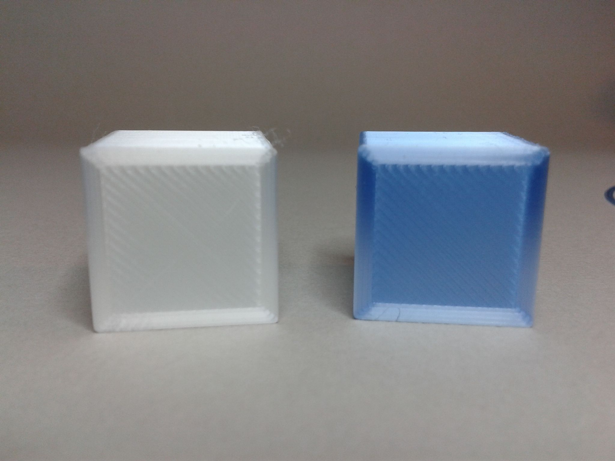

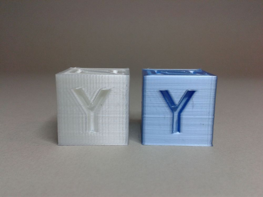

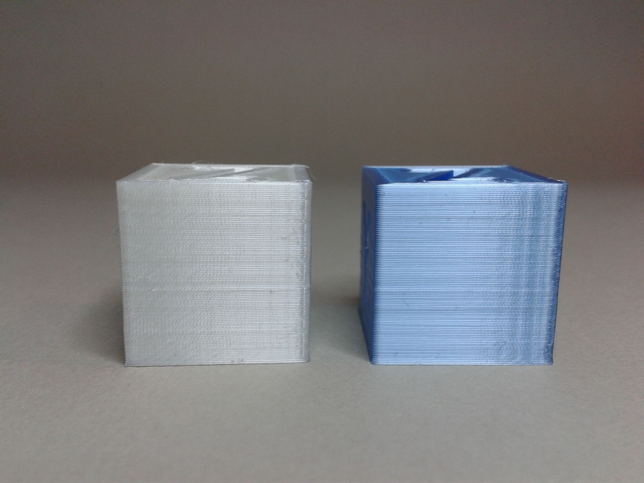

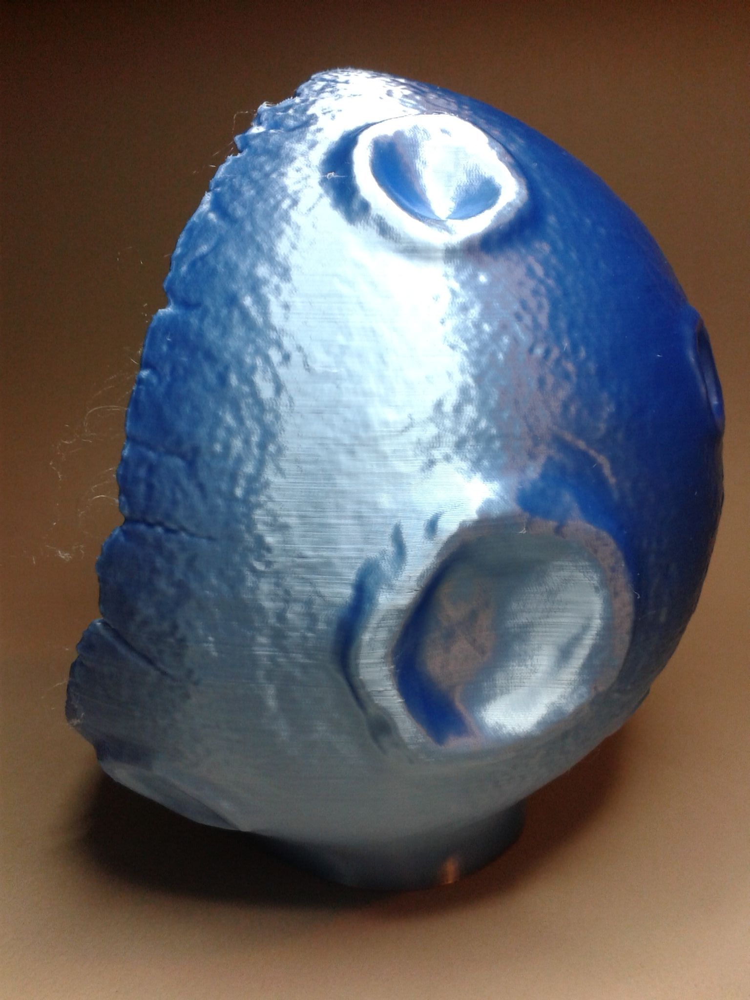

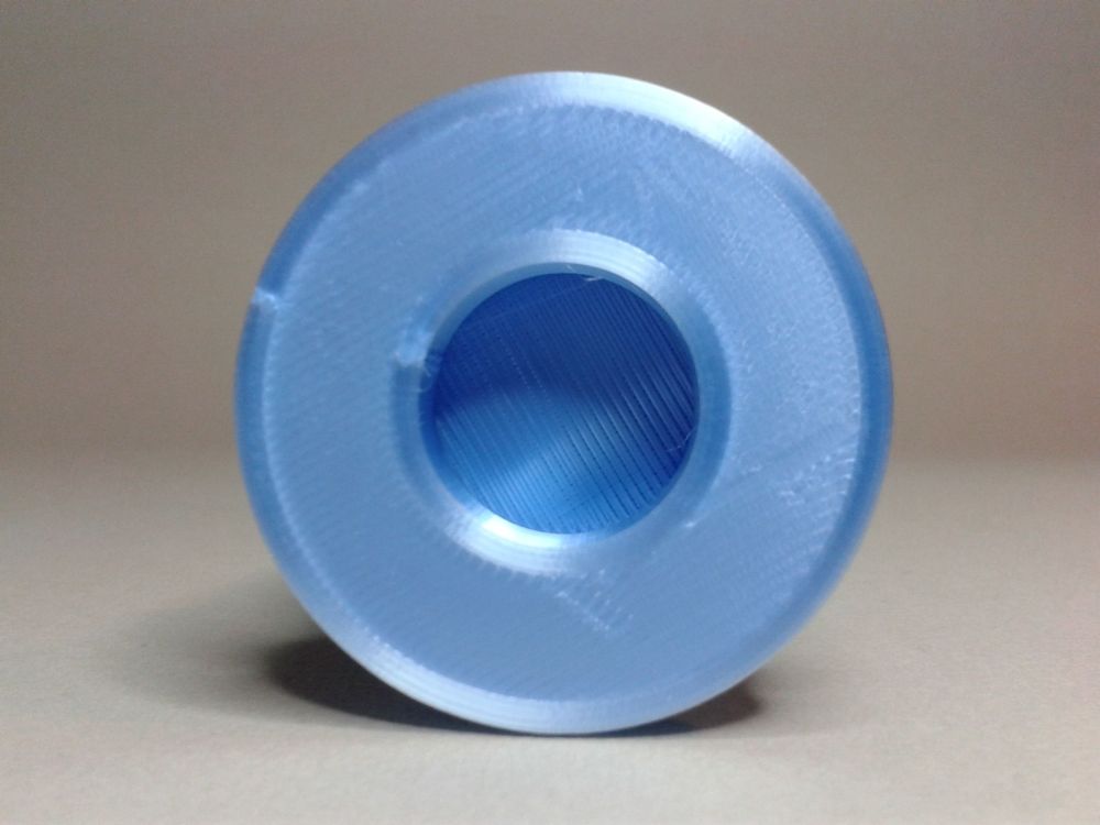

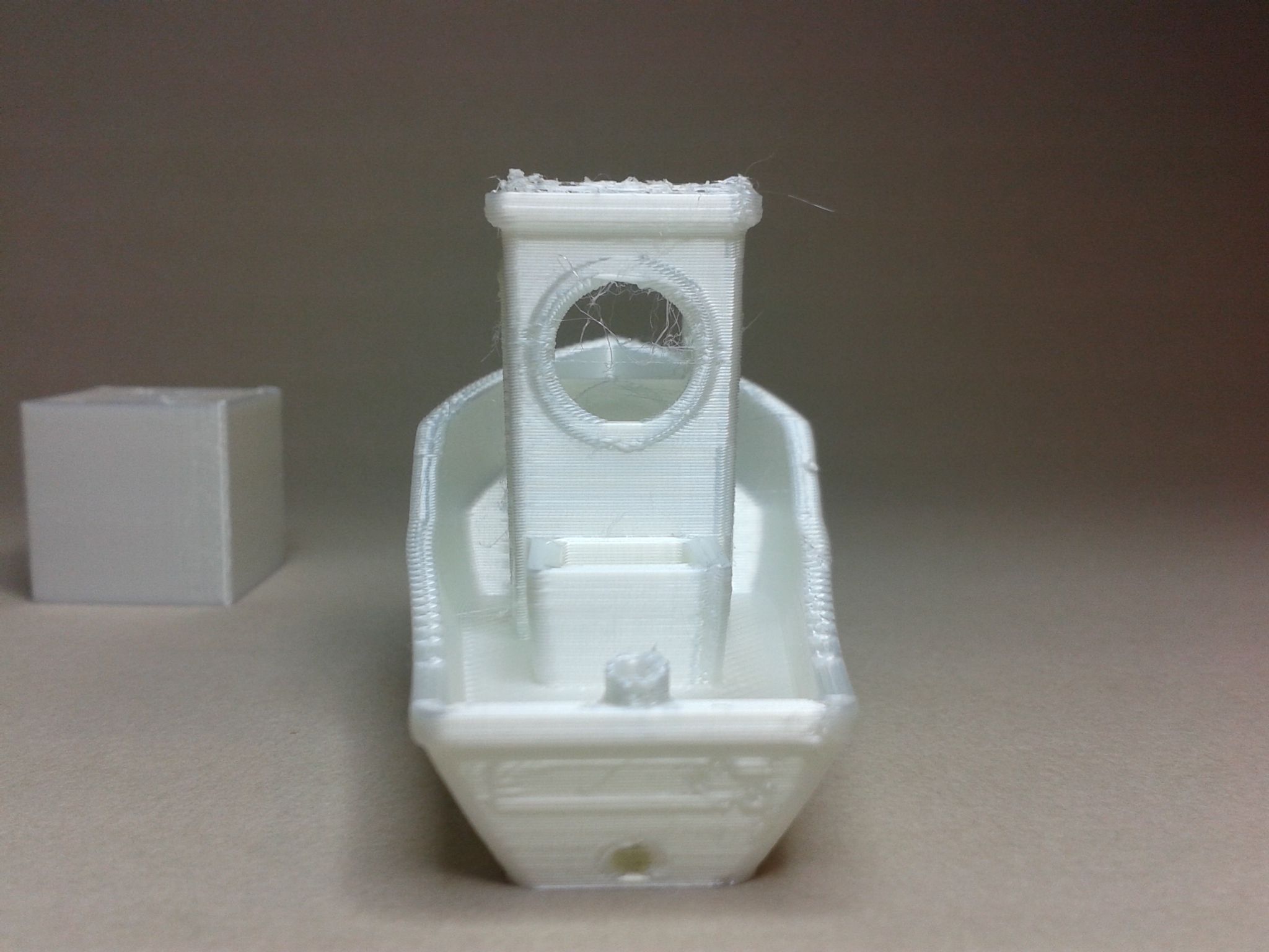

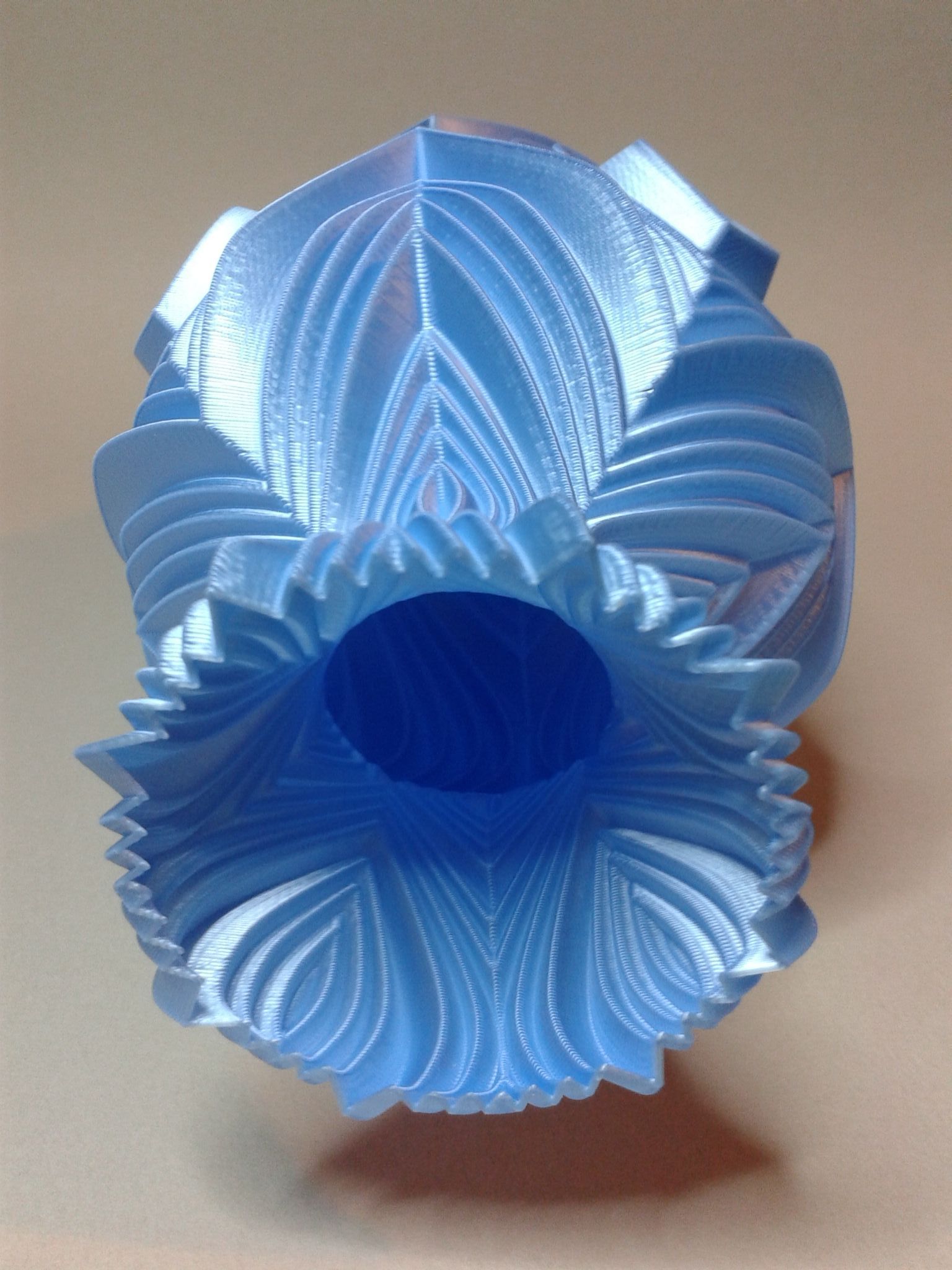

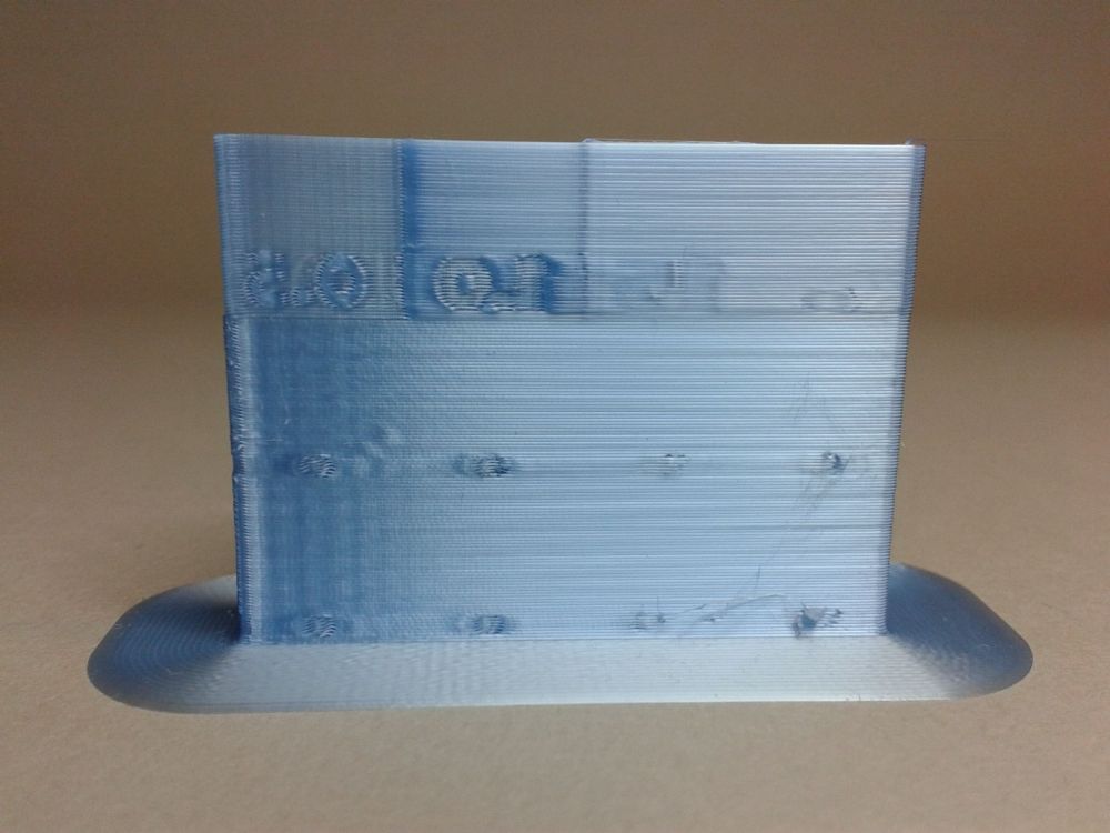

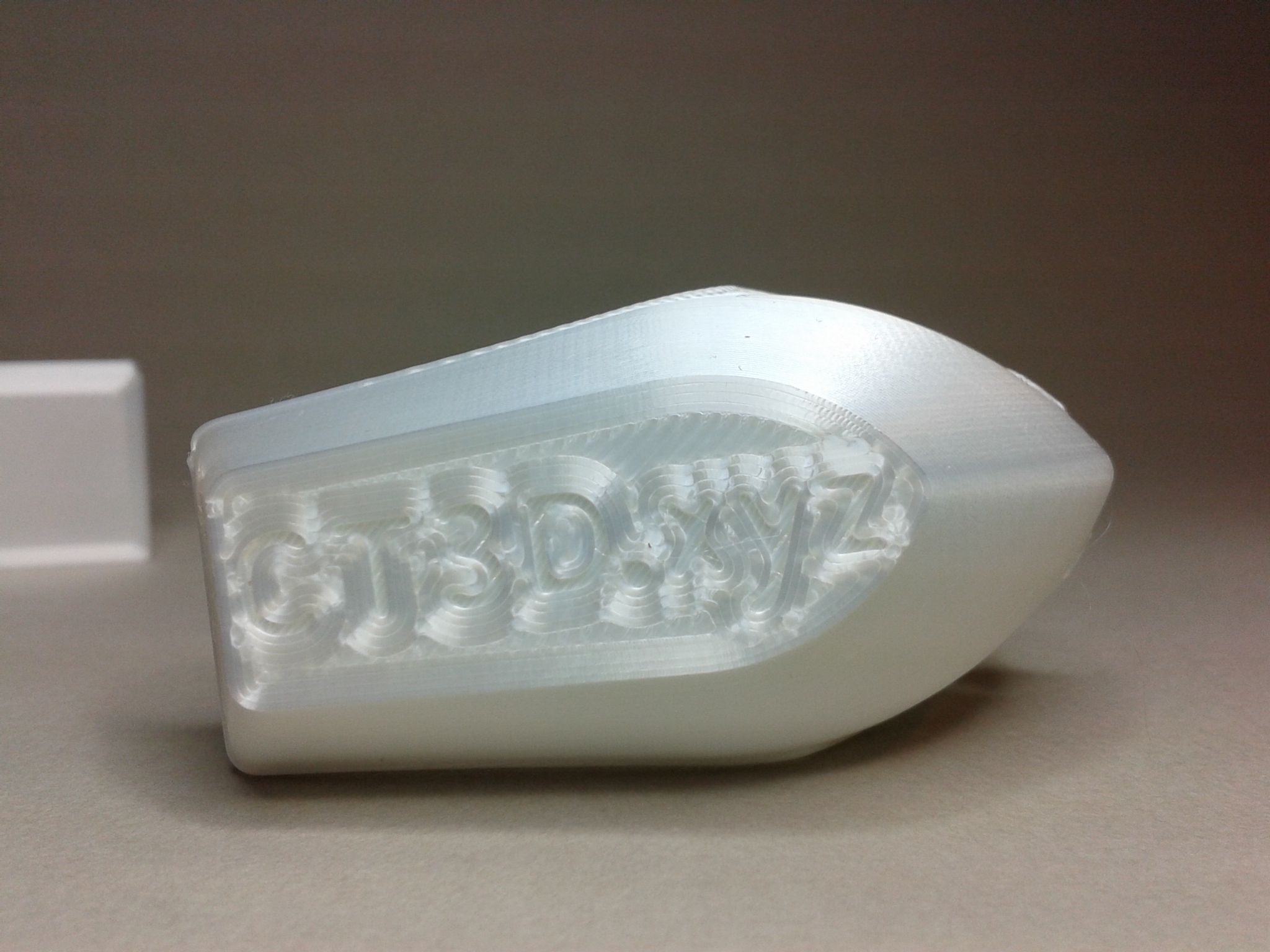

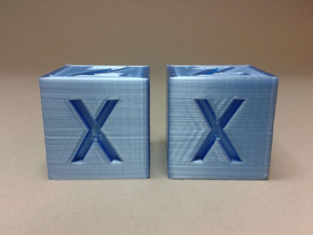

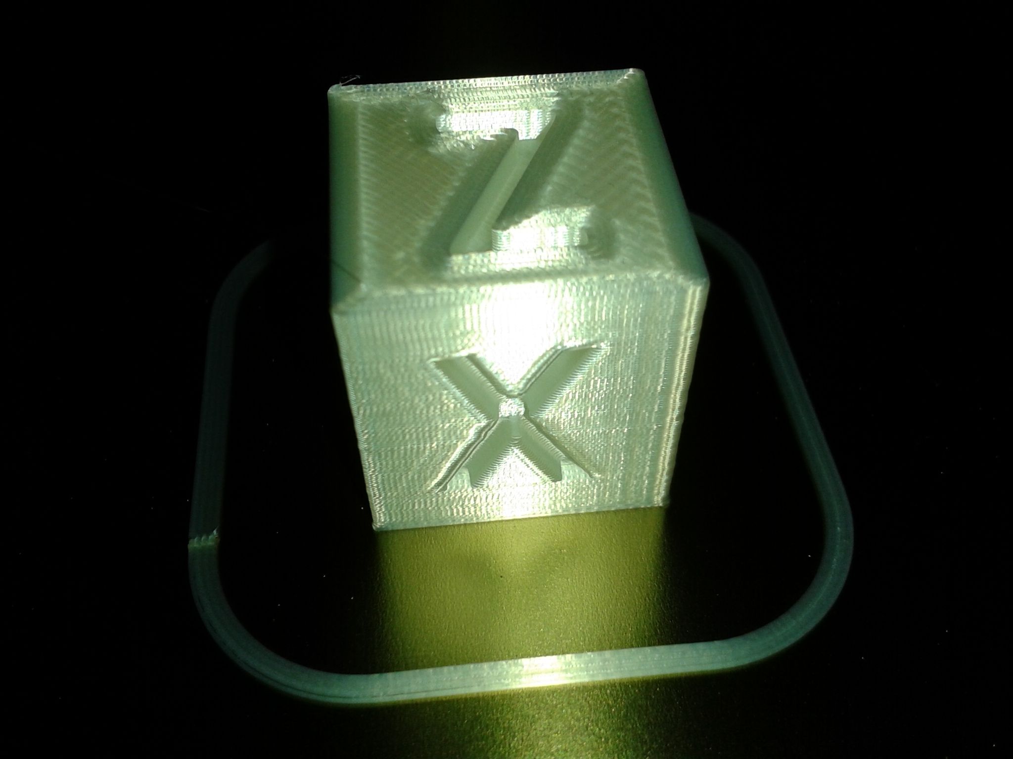

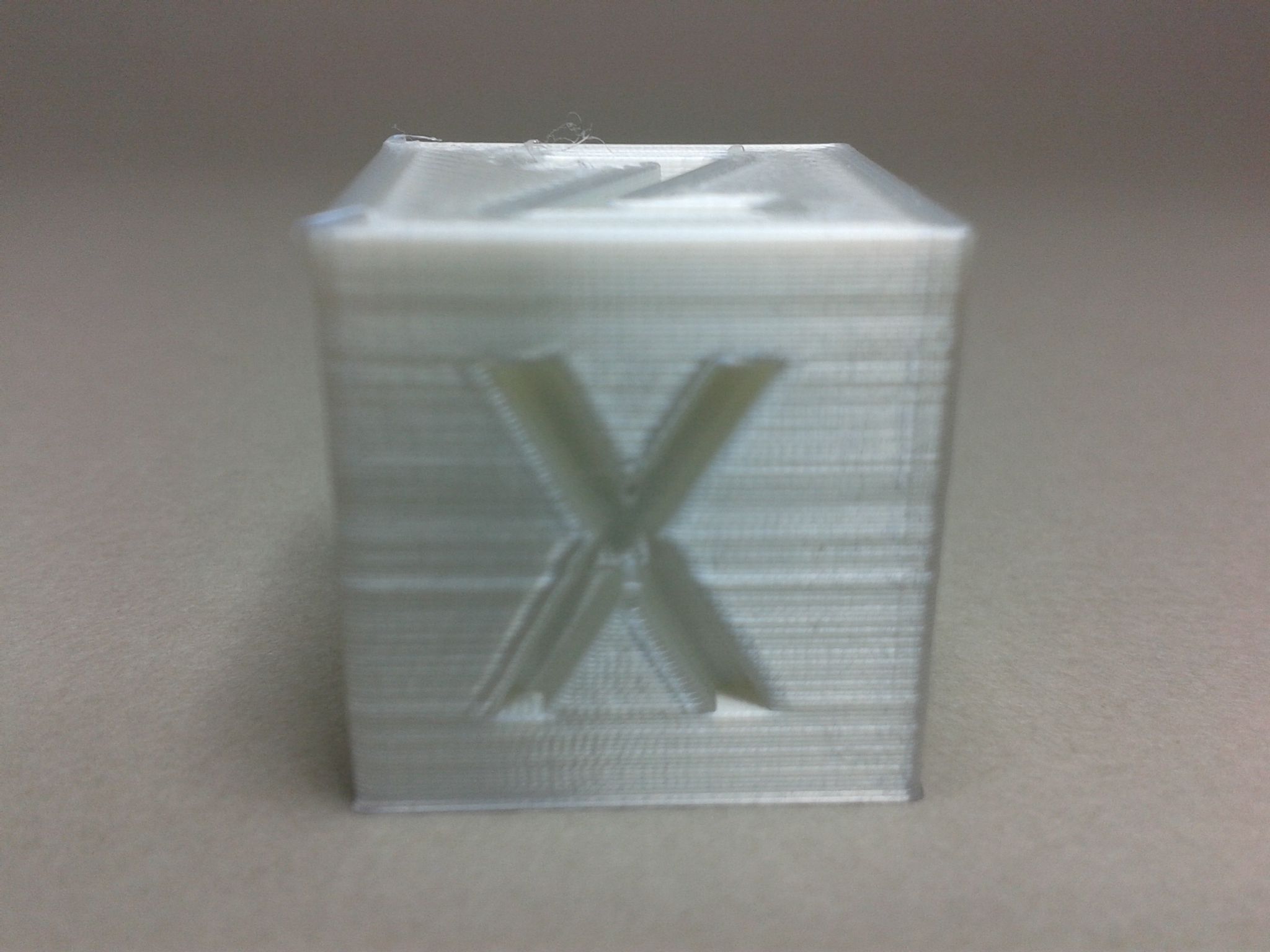

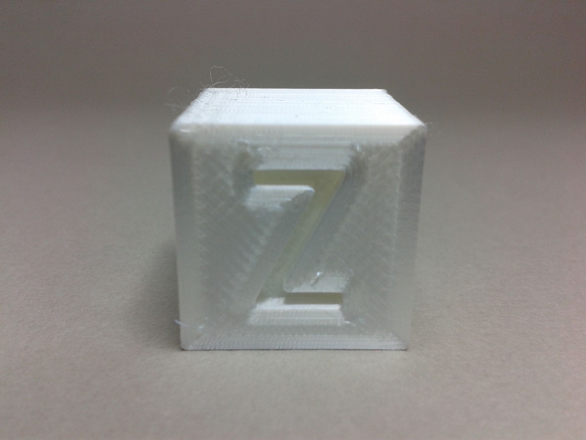

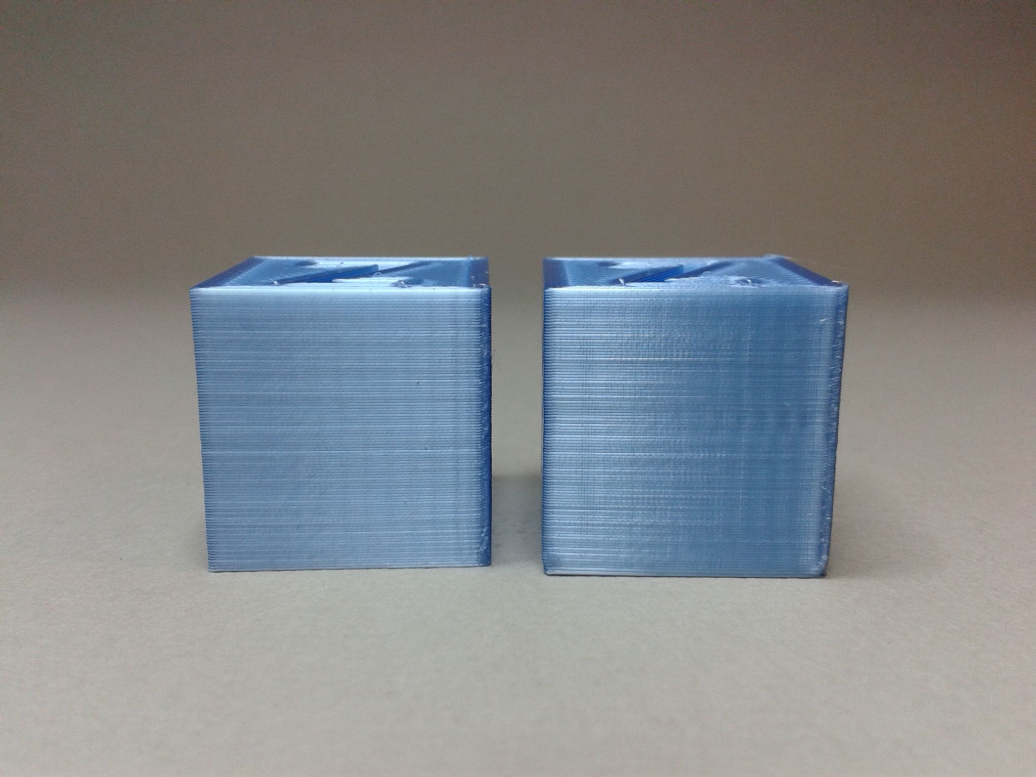

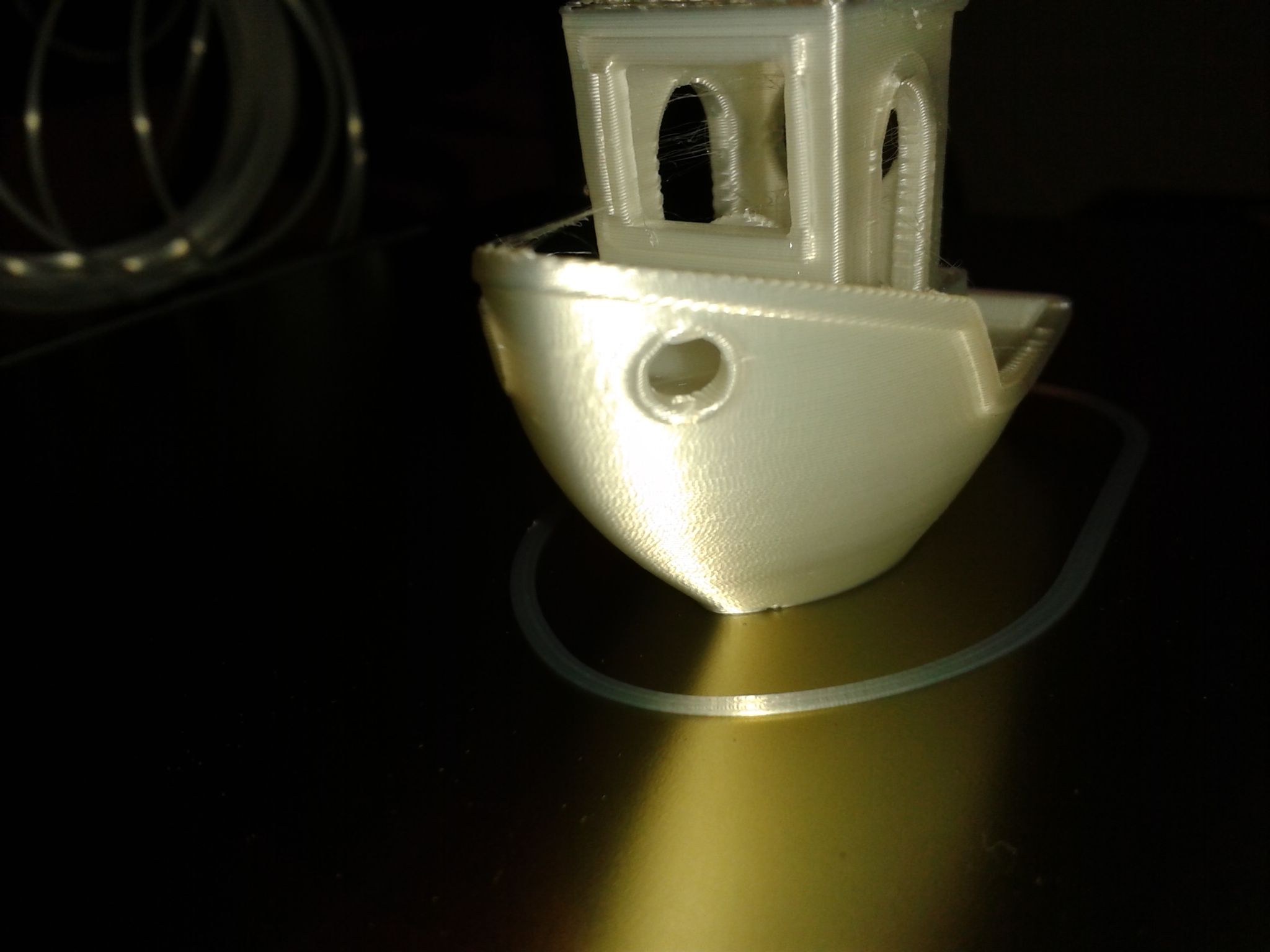

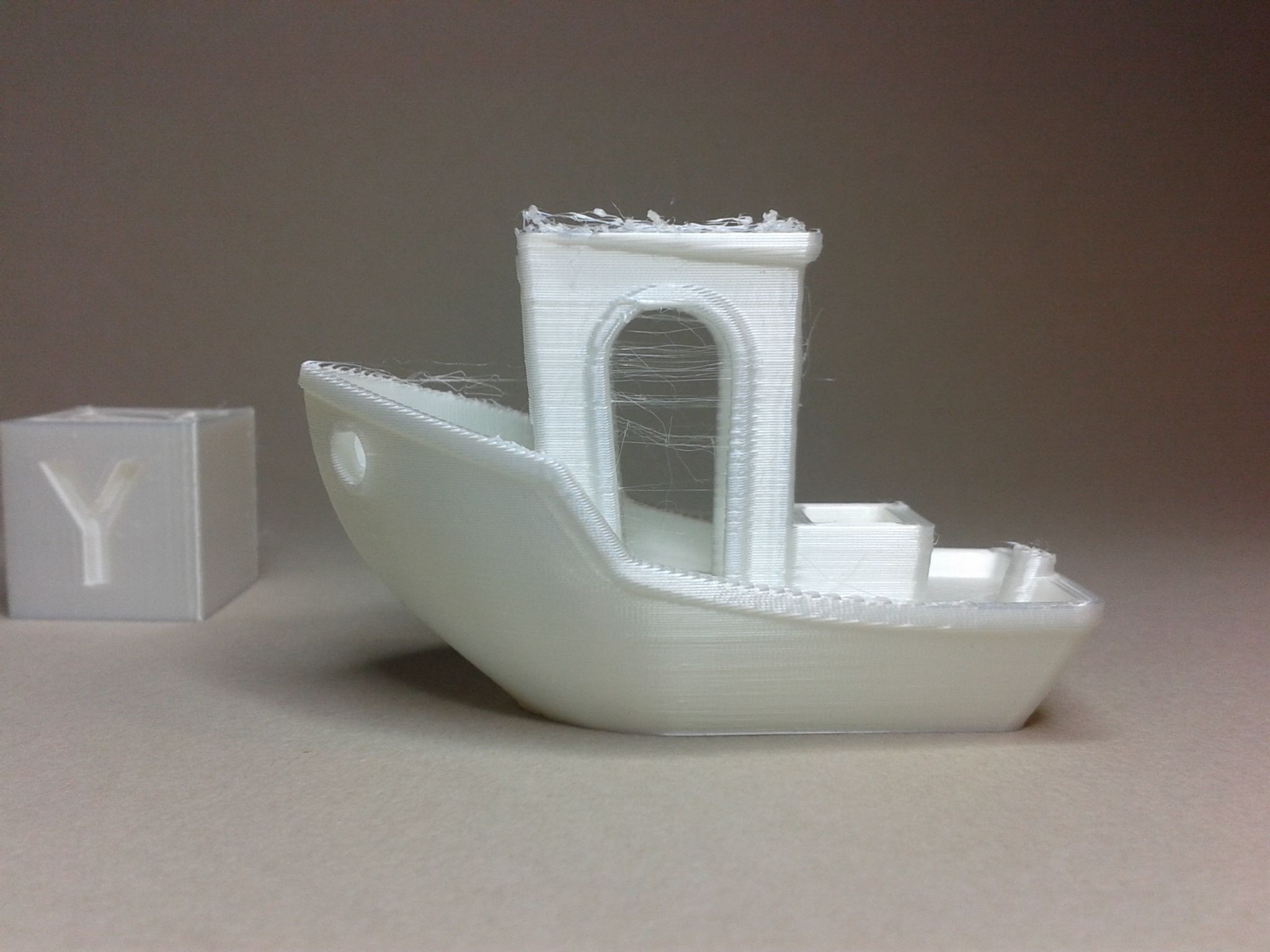

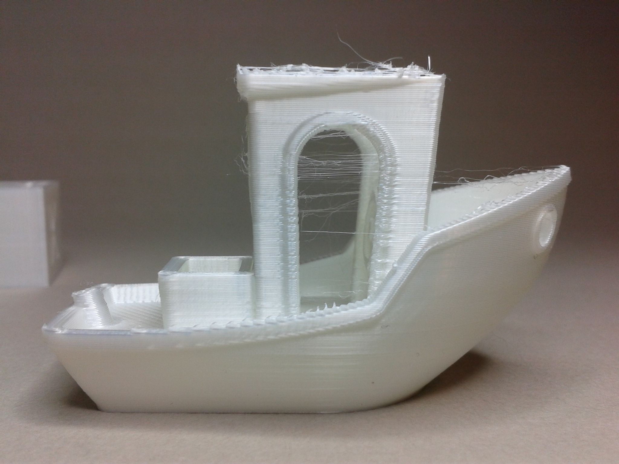

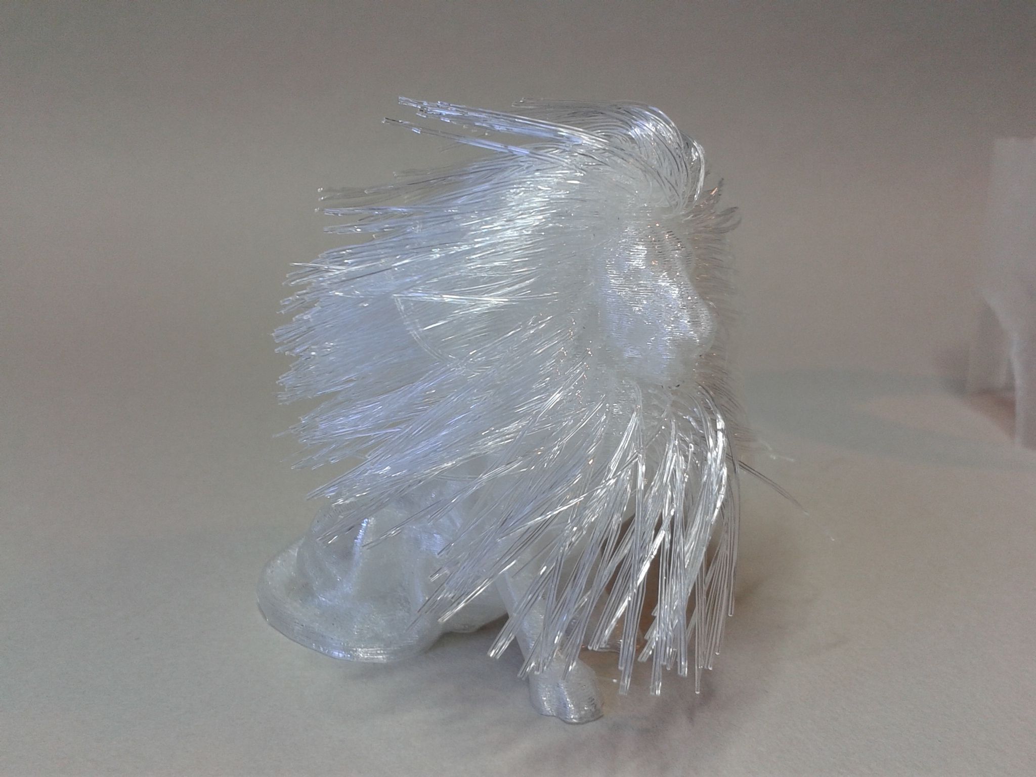

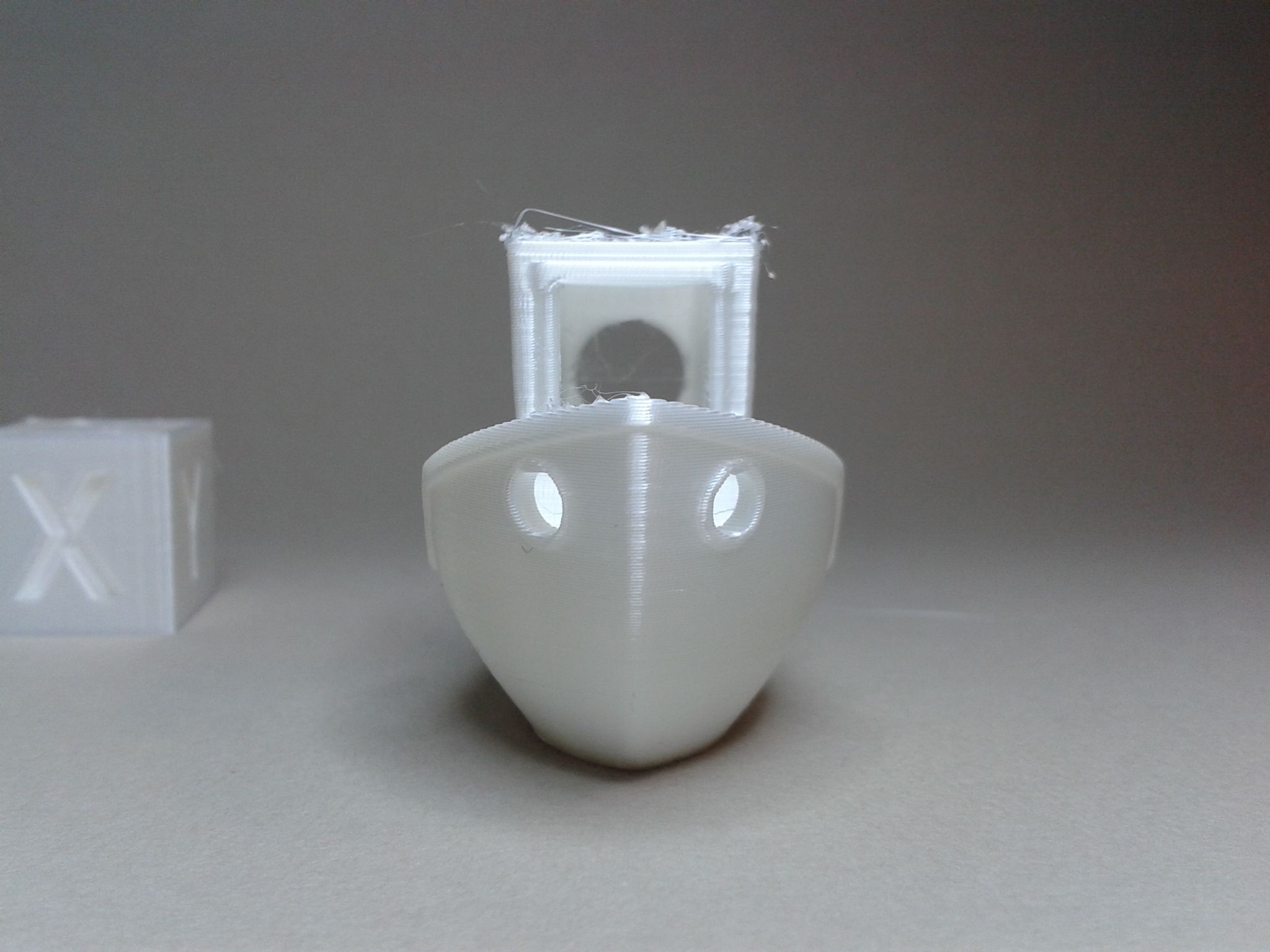

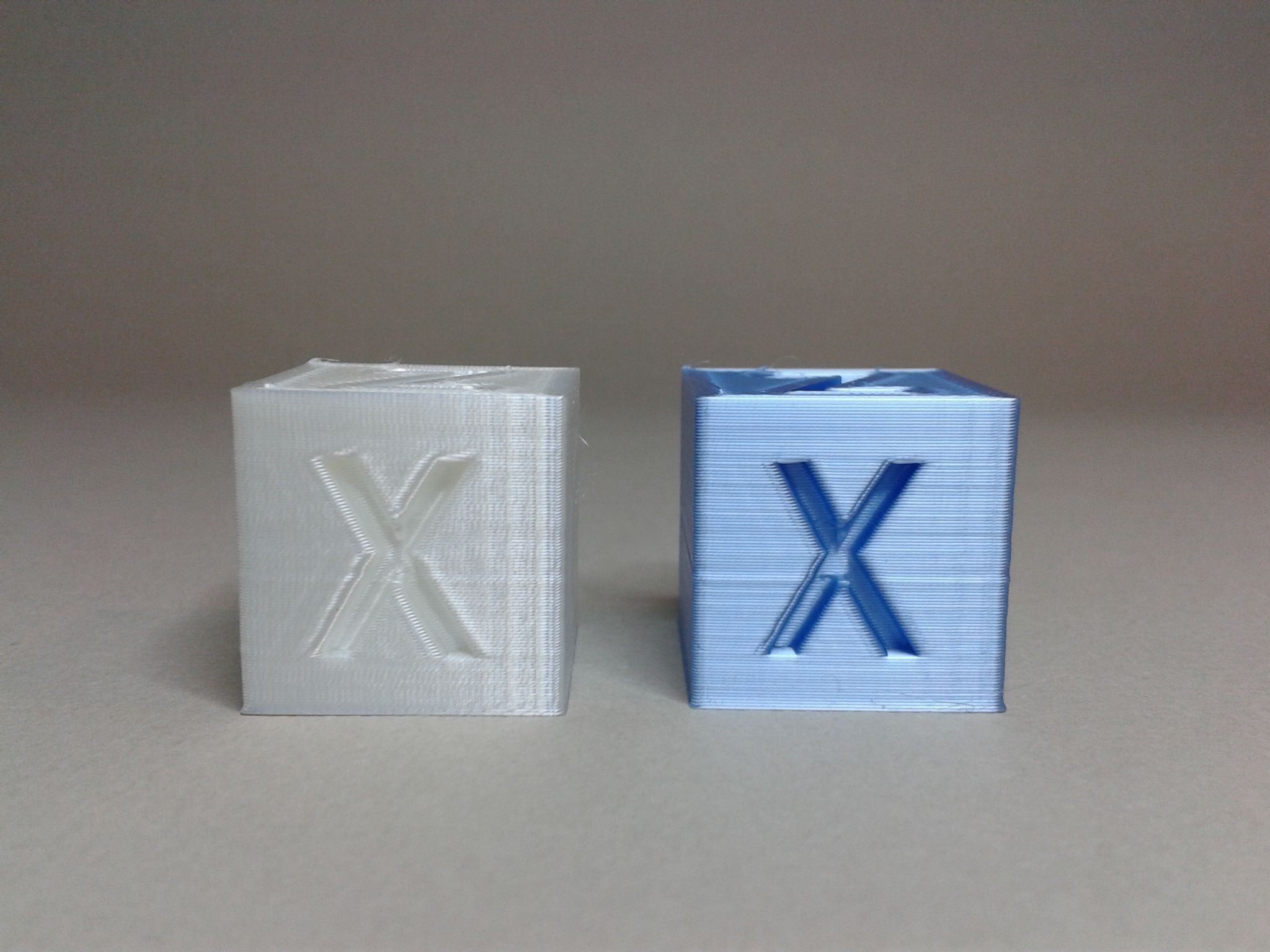

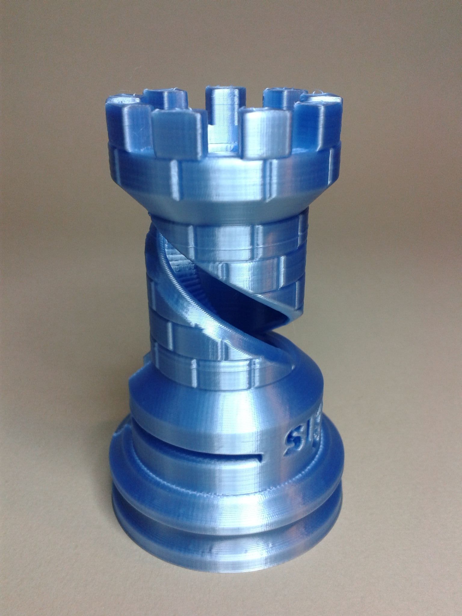

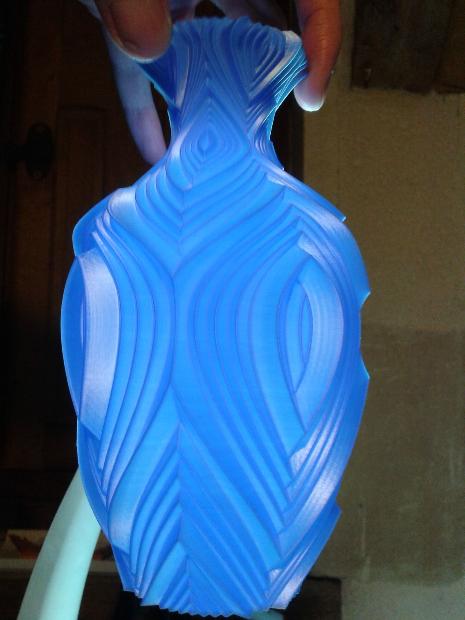

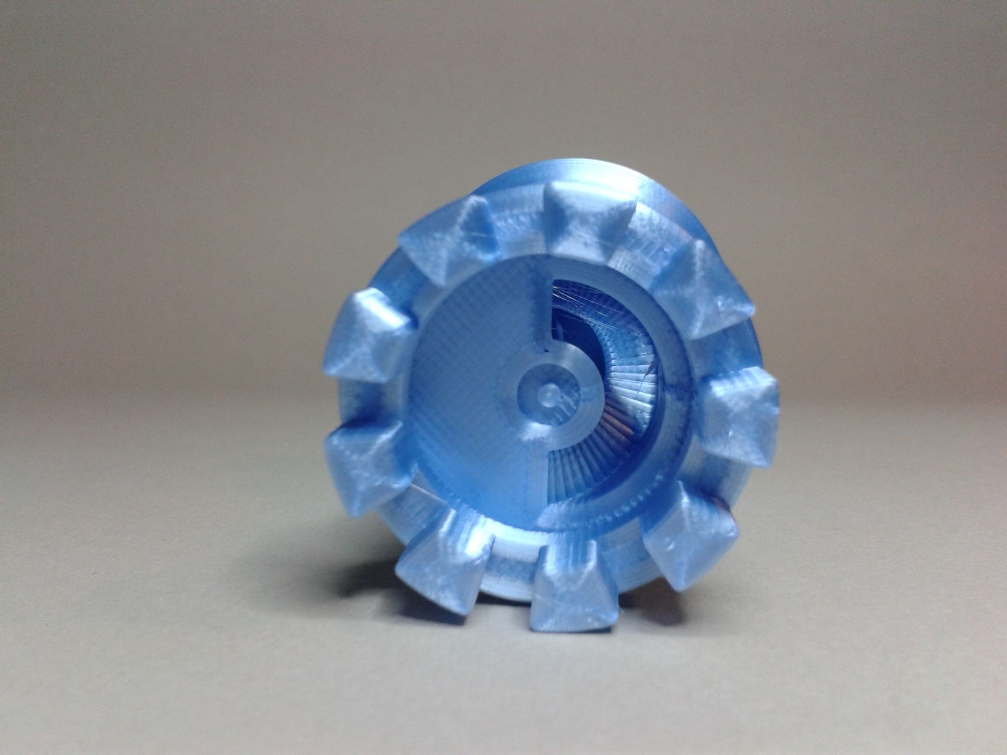

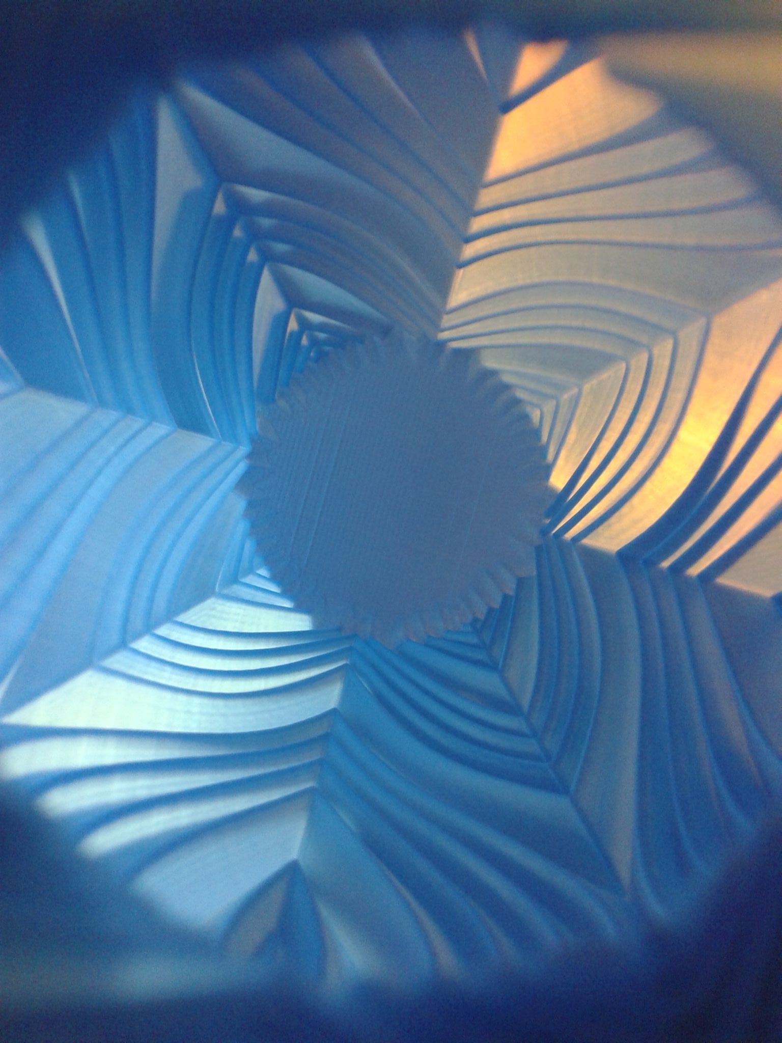

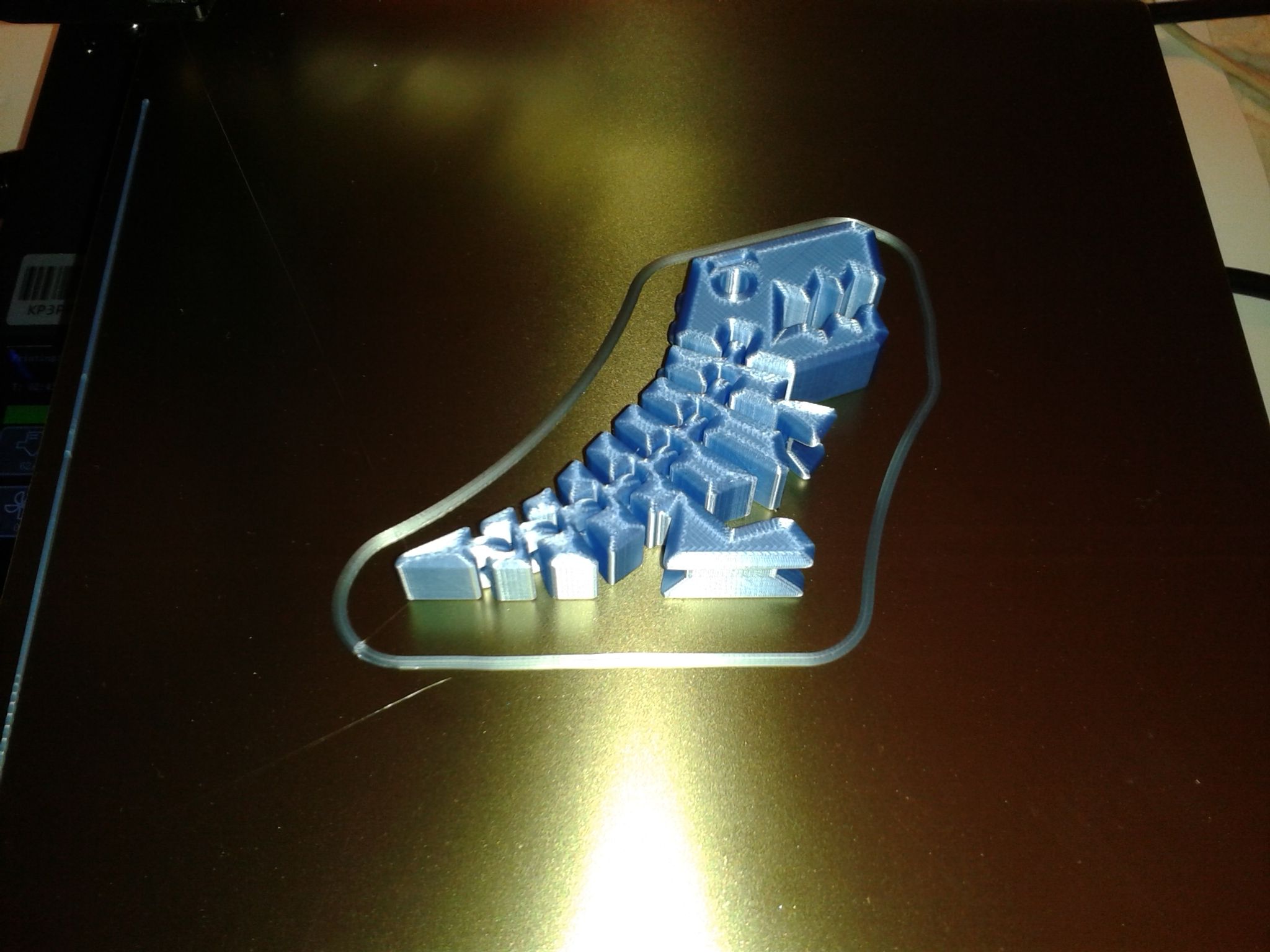

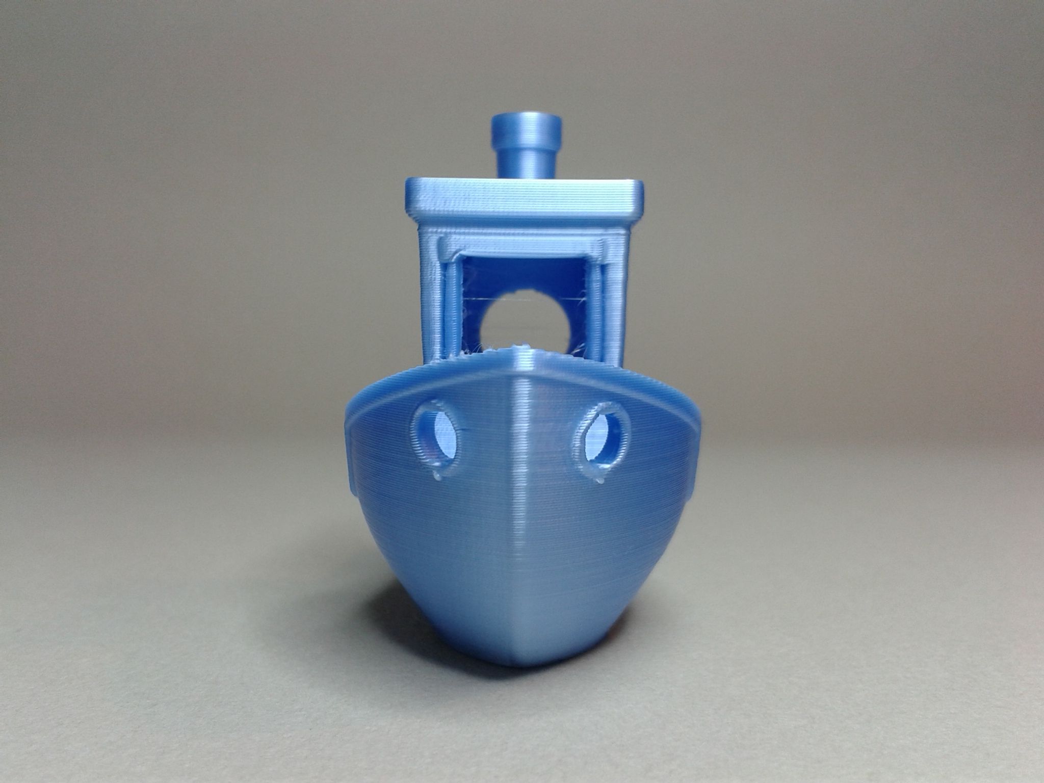

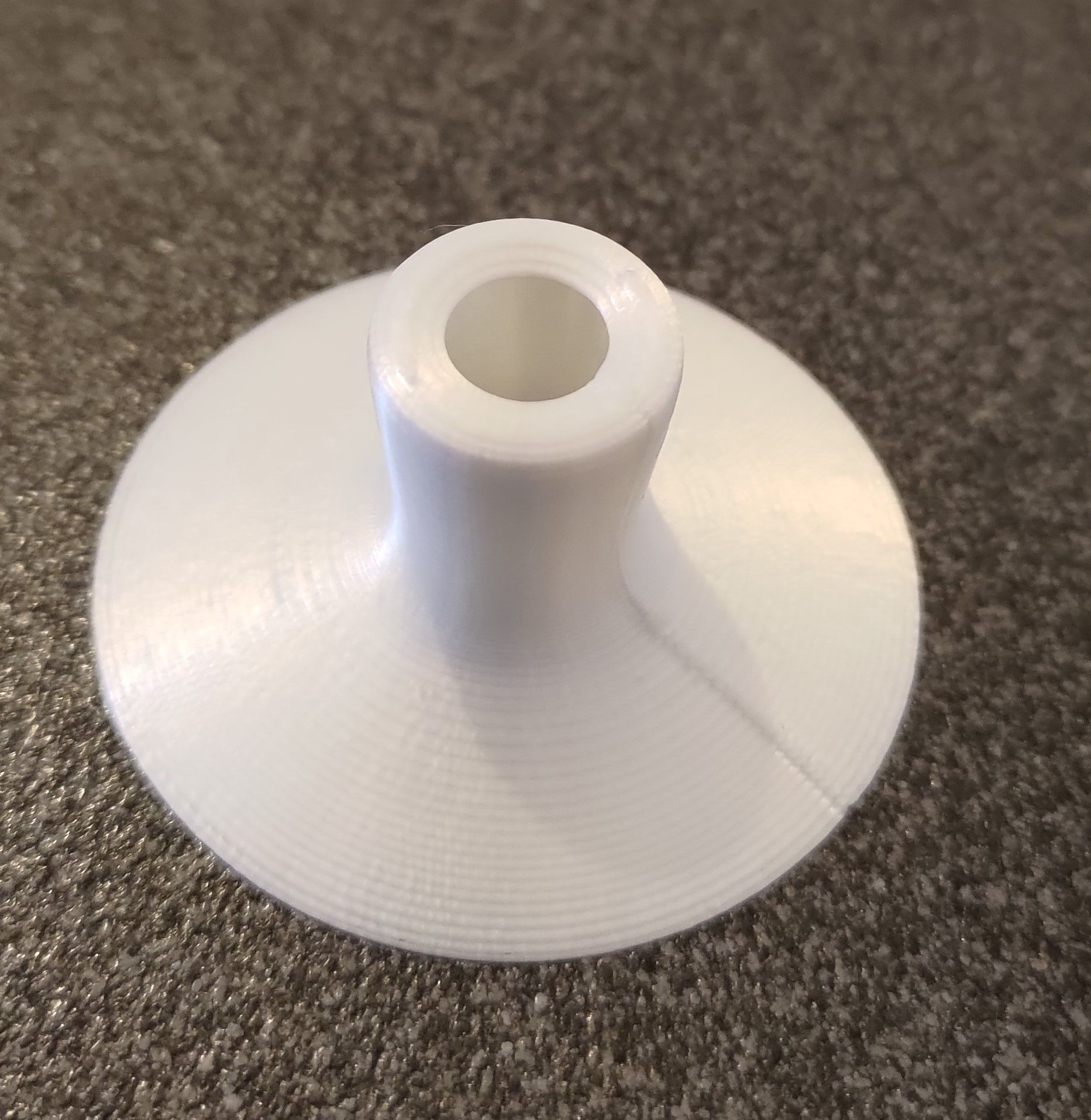

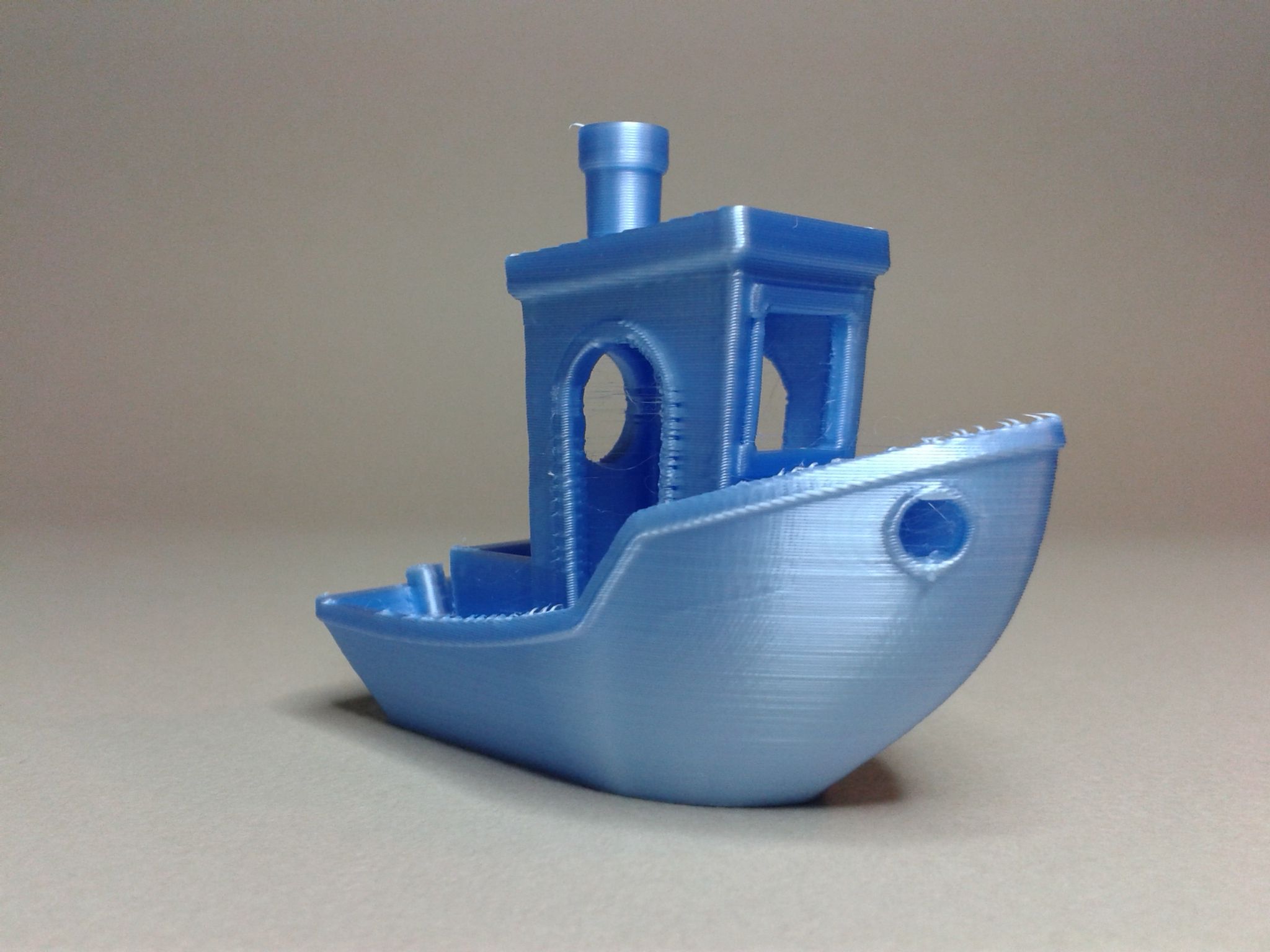

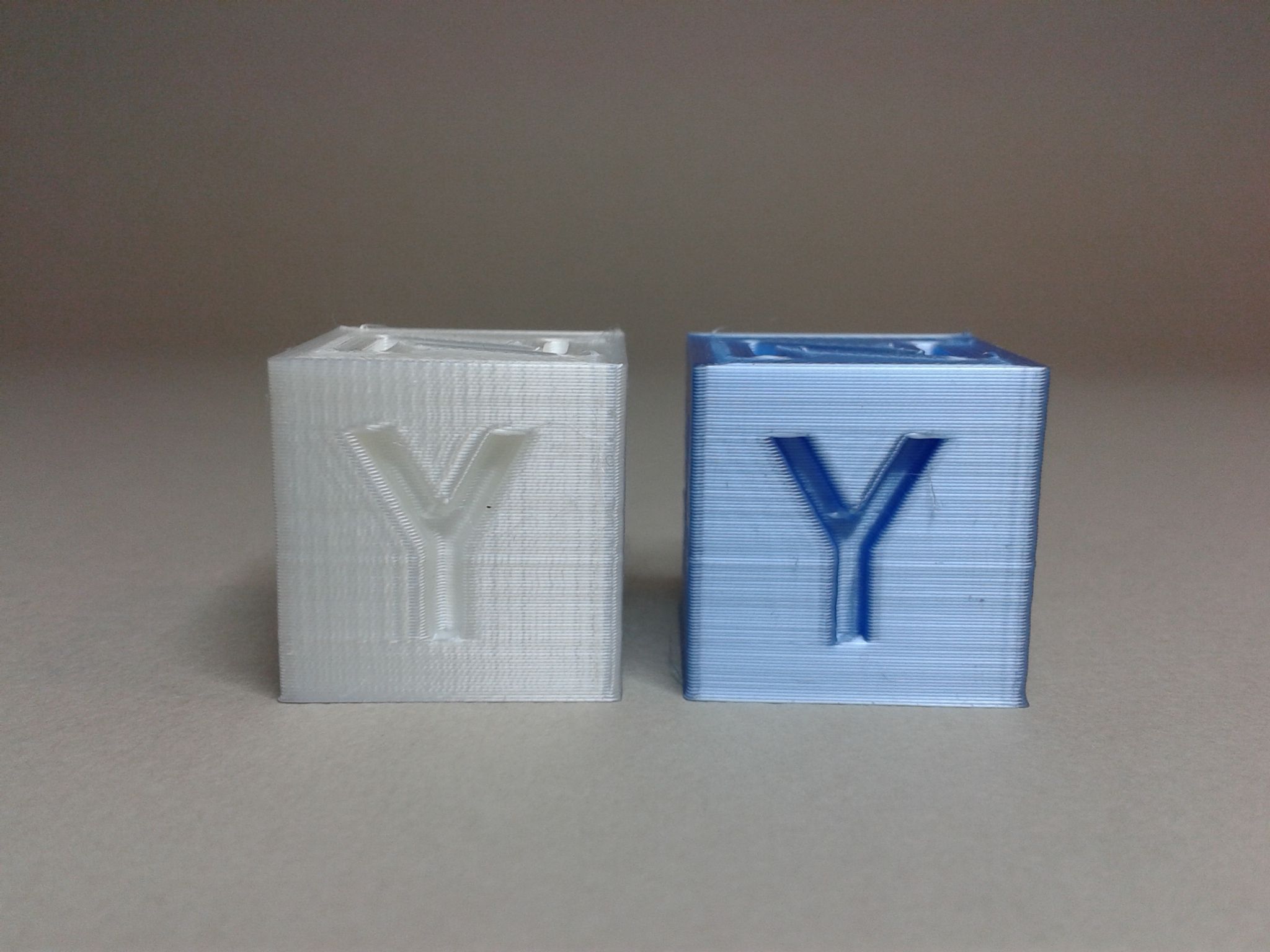

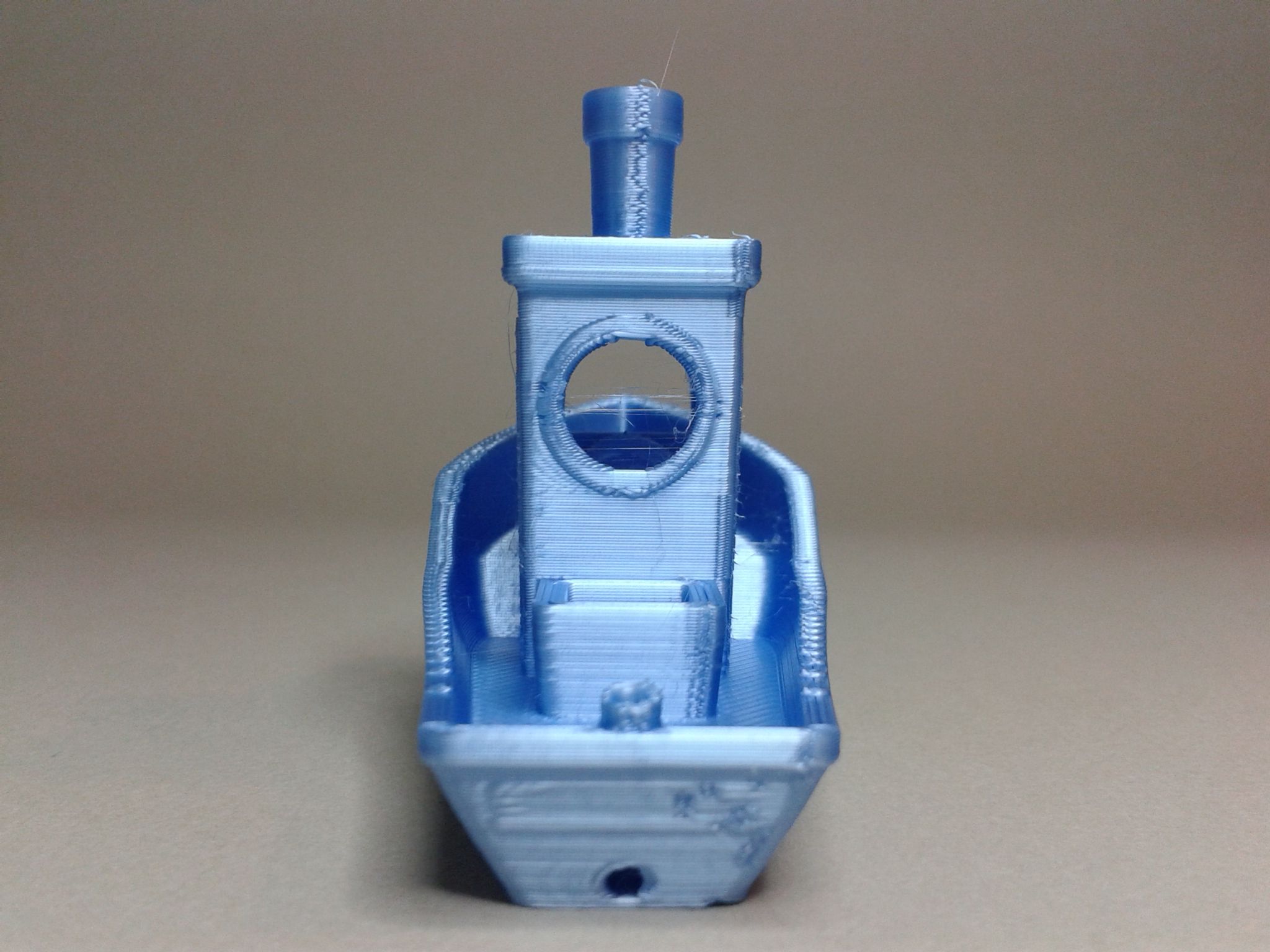

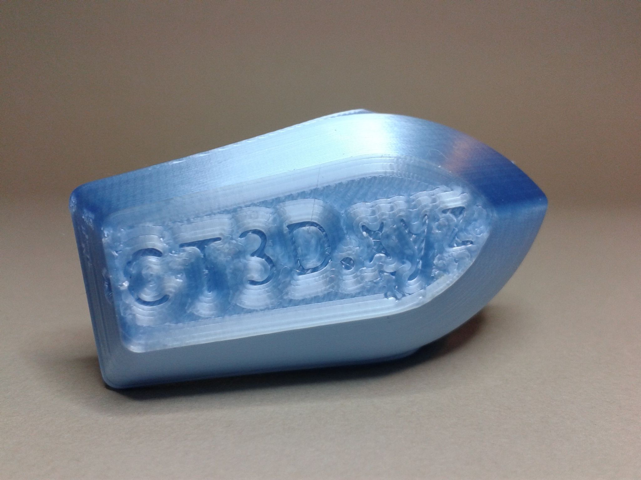

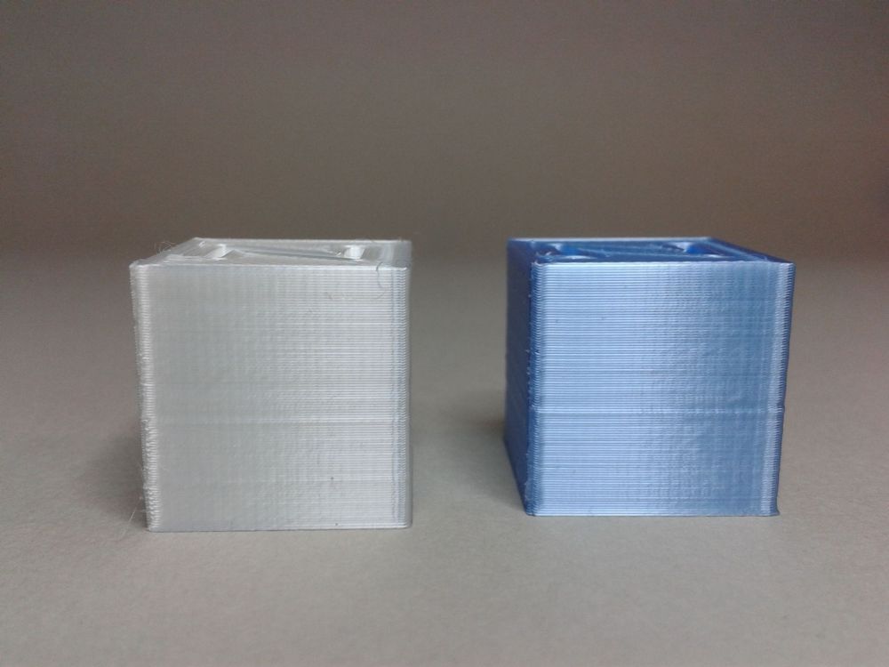

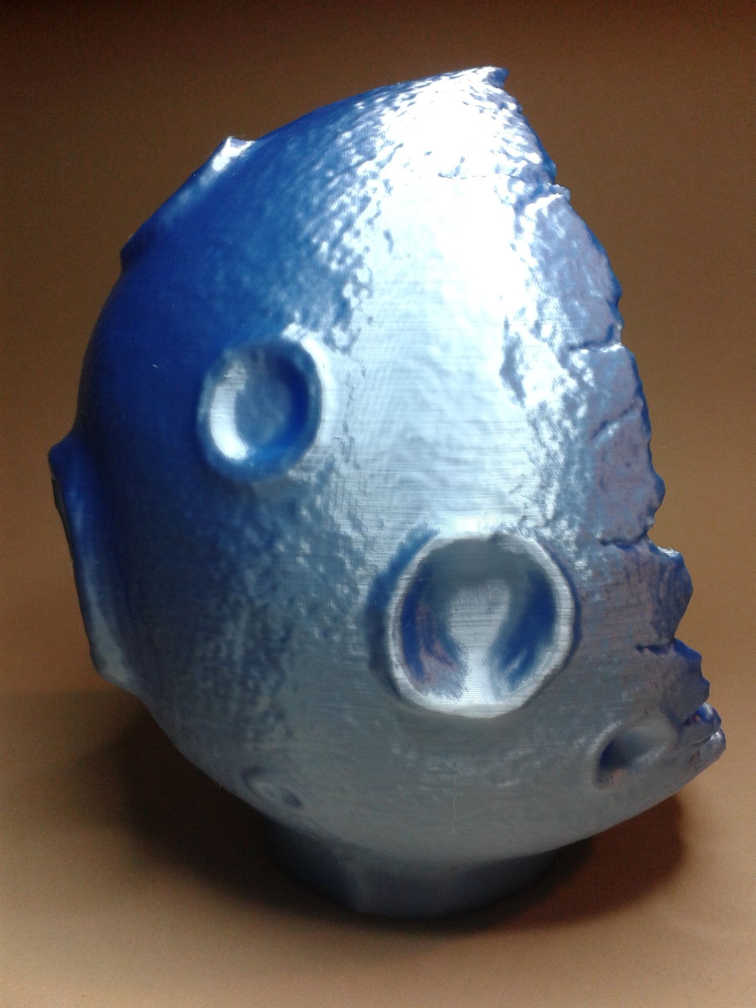

Photos des impressions

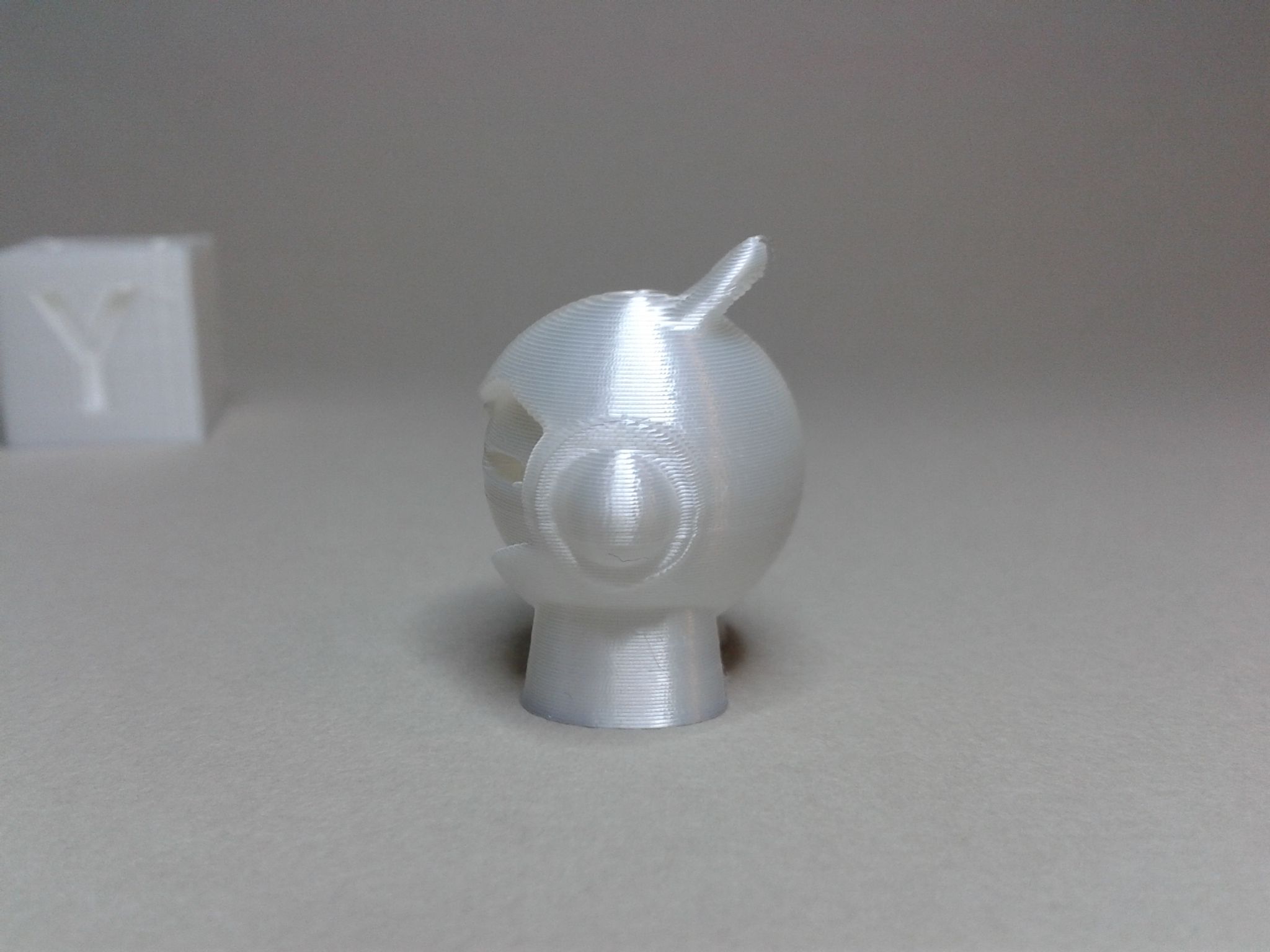

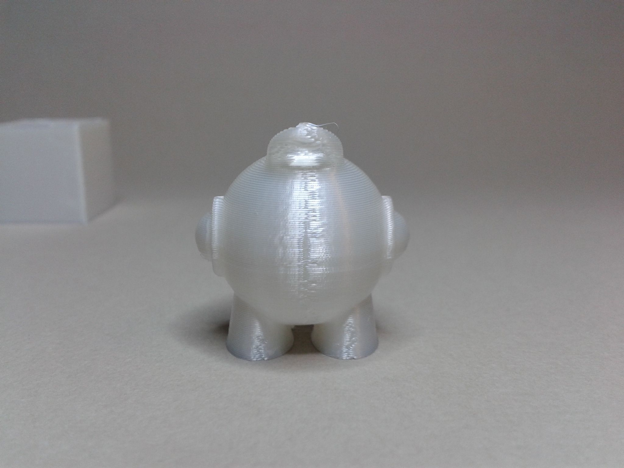

Avec les 10 mètres de PLA Silk blanc fourni.
Bien noter que les filament "silk" accentuent les défauts d'impression, qui sont presque imperceptibles au touché, les résultats me semble très prometteurs
Durée d'impression ~0h32

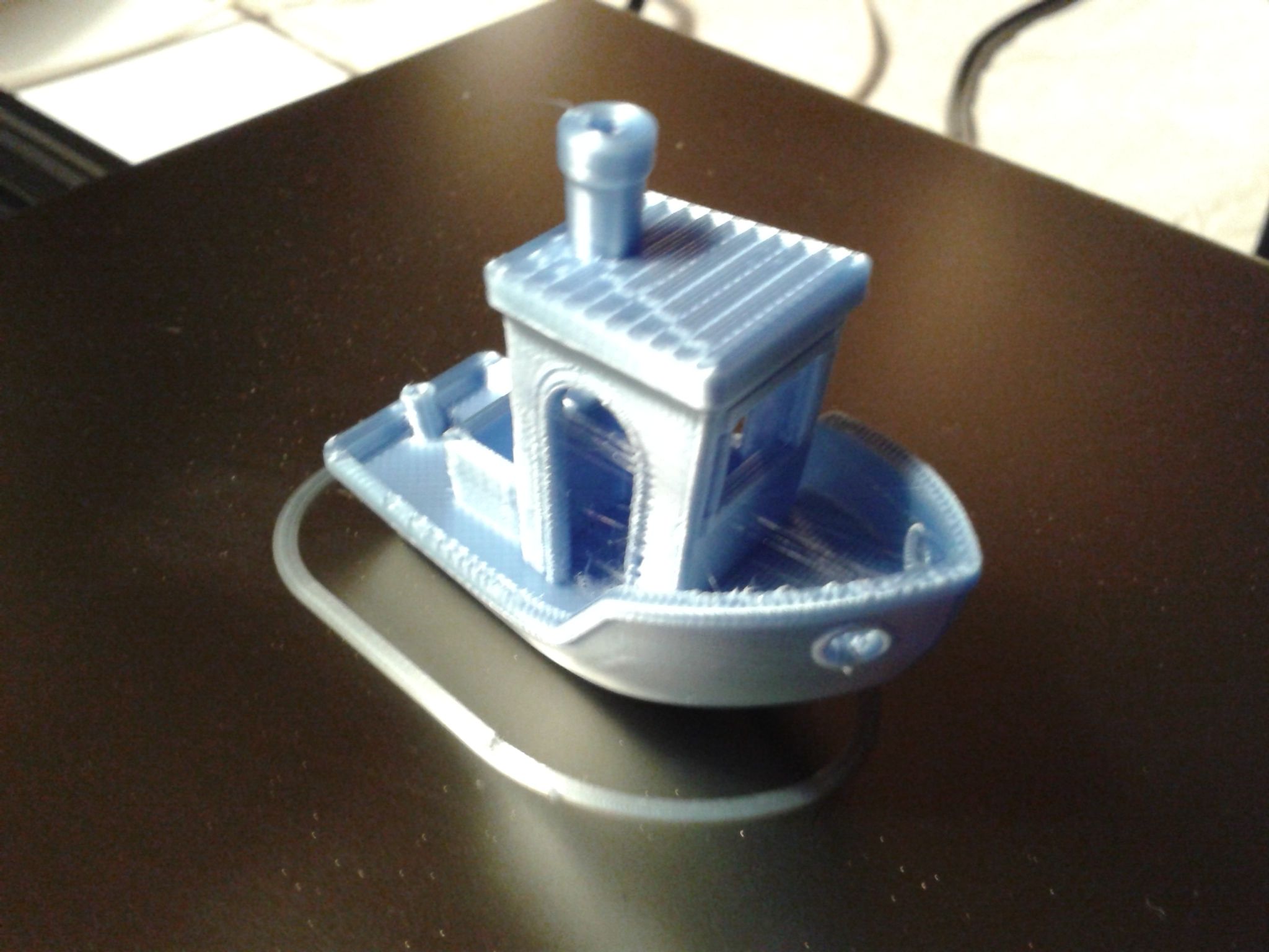

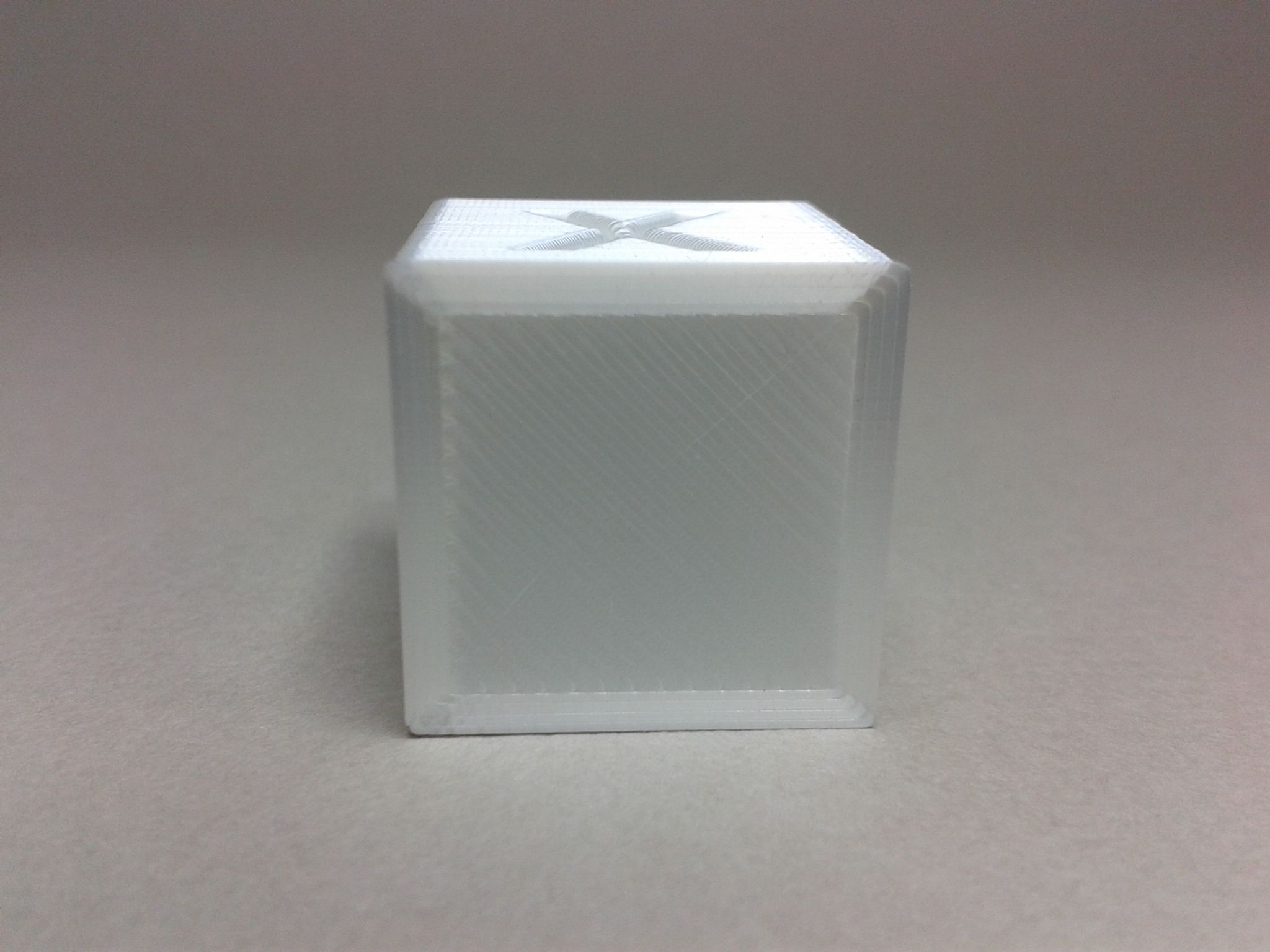

image.thumb.jpeg.470d5148e6787474f281ad52bd178a2f.jpeg image.thumb.jpeg.1226f3970ecea07e72ab1e170eb310d0.jpeg image.thumb.jpeg.83a8c60d663551696cf1ba7ae7939e30.jpeg image.thumb.jpeg.a296a213ffebe0ccdae0c074fead5deb.jpeg image.thumb.jpeg.98b4a310e5d01e0ccc94e76e6f66bdd2.jpeg image.thumb.jpeg.87dc41cdca28e29eb96036f87a018f85.jpeg
(Il y a un léger pied d’éléphant -> ma distance buse <> plateau est a légèrement augmenter)
Durée d'impression ~0h29

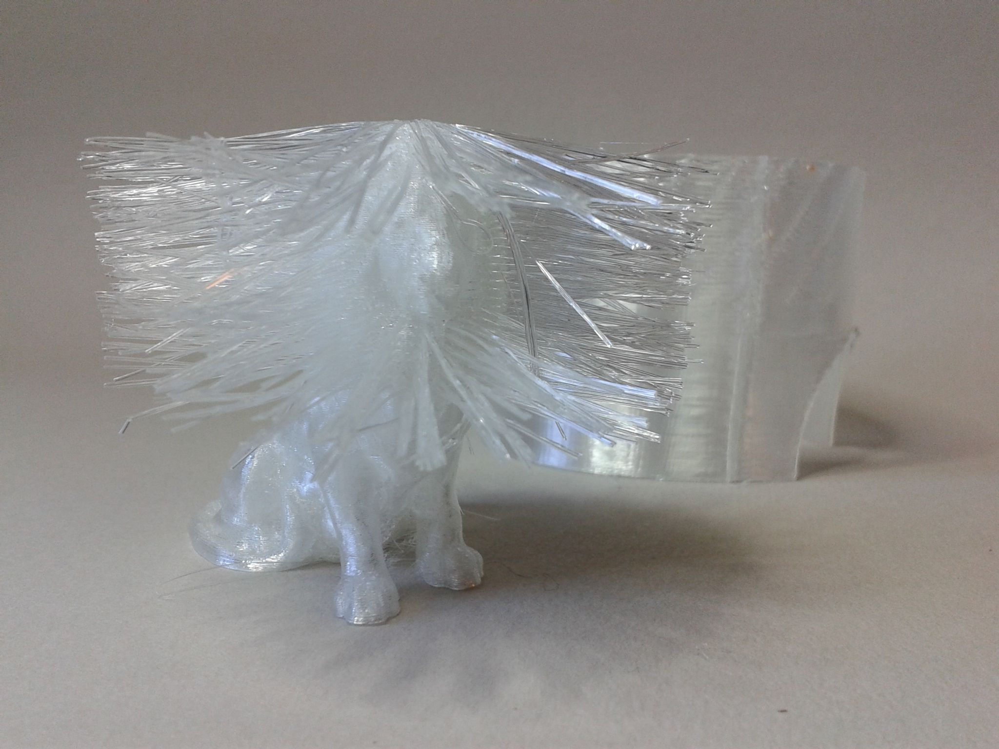

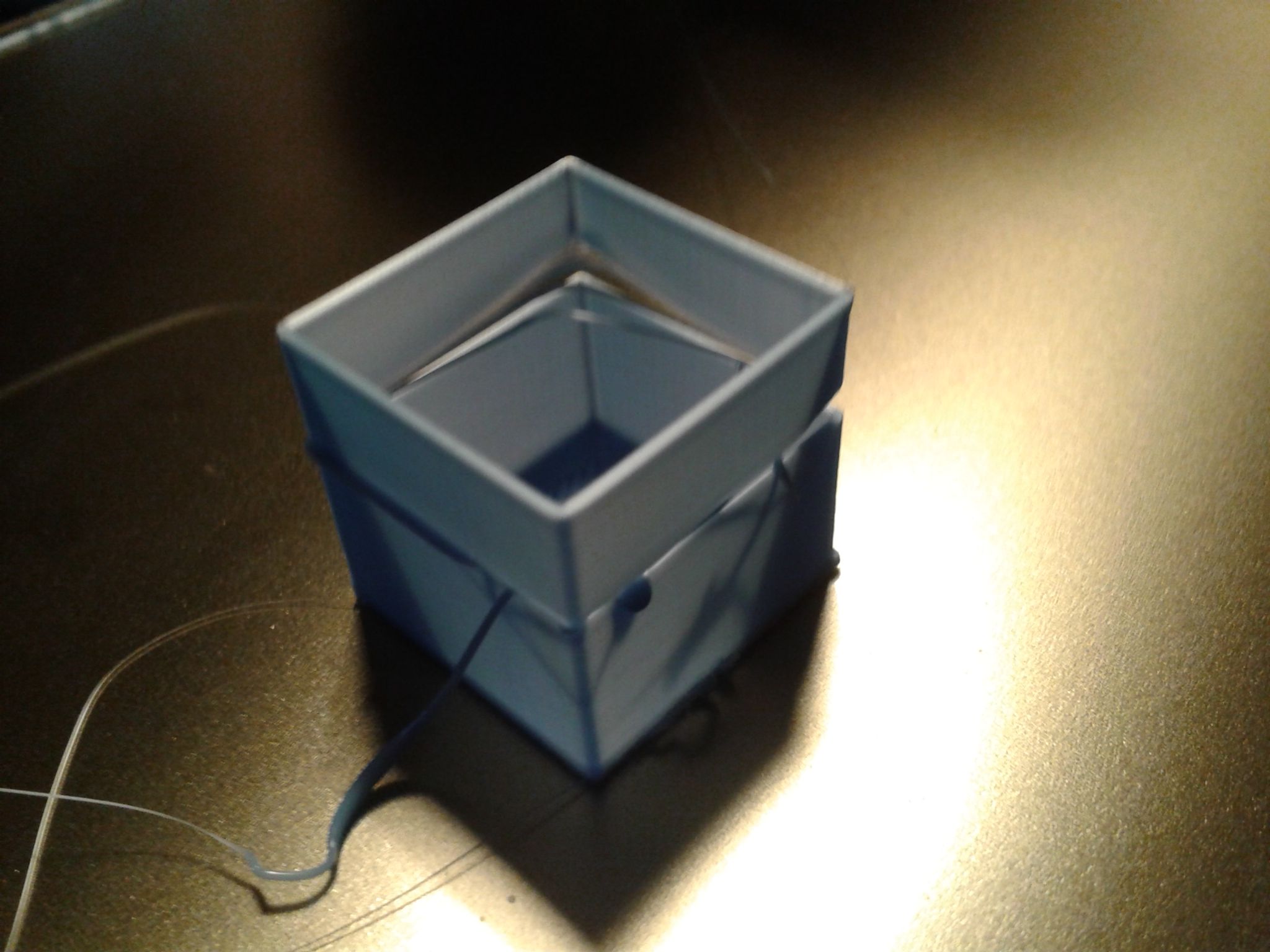

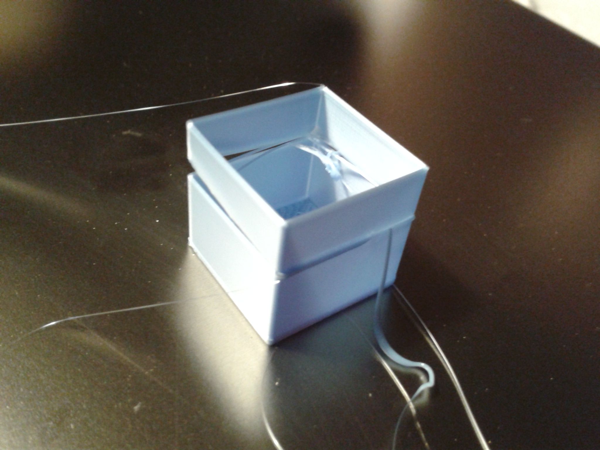

Ensuite, un échec d'impression par mon manque de vigilance ( un nœud a l'entré du capteur de filament )
image.thumb.jpeg.29cacb386fee06e7675d85e3e4e95a86.jpeg image.thumb.jpeg.ce81e52dba420184a11bd1eae3cf1456.jpeg image.thumb.jpeg.bc5fa309c4b627be29aebfb1090b2915.jpeg image.thumb.jpeg.eb804374985ef0ab2aae2f66e9faefb9.jpeg image.thumb.jpeg.9d73c5721d5a2e157daee339bb19968d.jpeg image.thumb.jpeg.0fa1dc448caf6724e63f00899ec0a784.jpeg image.thumb.jpeg.1131ef5f879d405e231d346804ef7b09.jpeg image.thumb.jpeg.546e85e66ae133f35e43c13b8fcee47a.jpeg image.thumb.jpeg.97db09649968e2e8b5dbc7f1593e40d2.jpeg
(Il y a des cheveux d'anges, il me faut surement diminuer la température d'impression de 5°C voir 10°C pour ce filament)

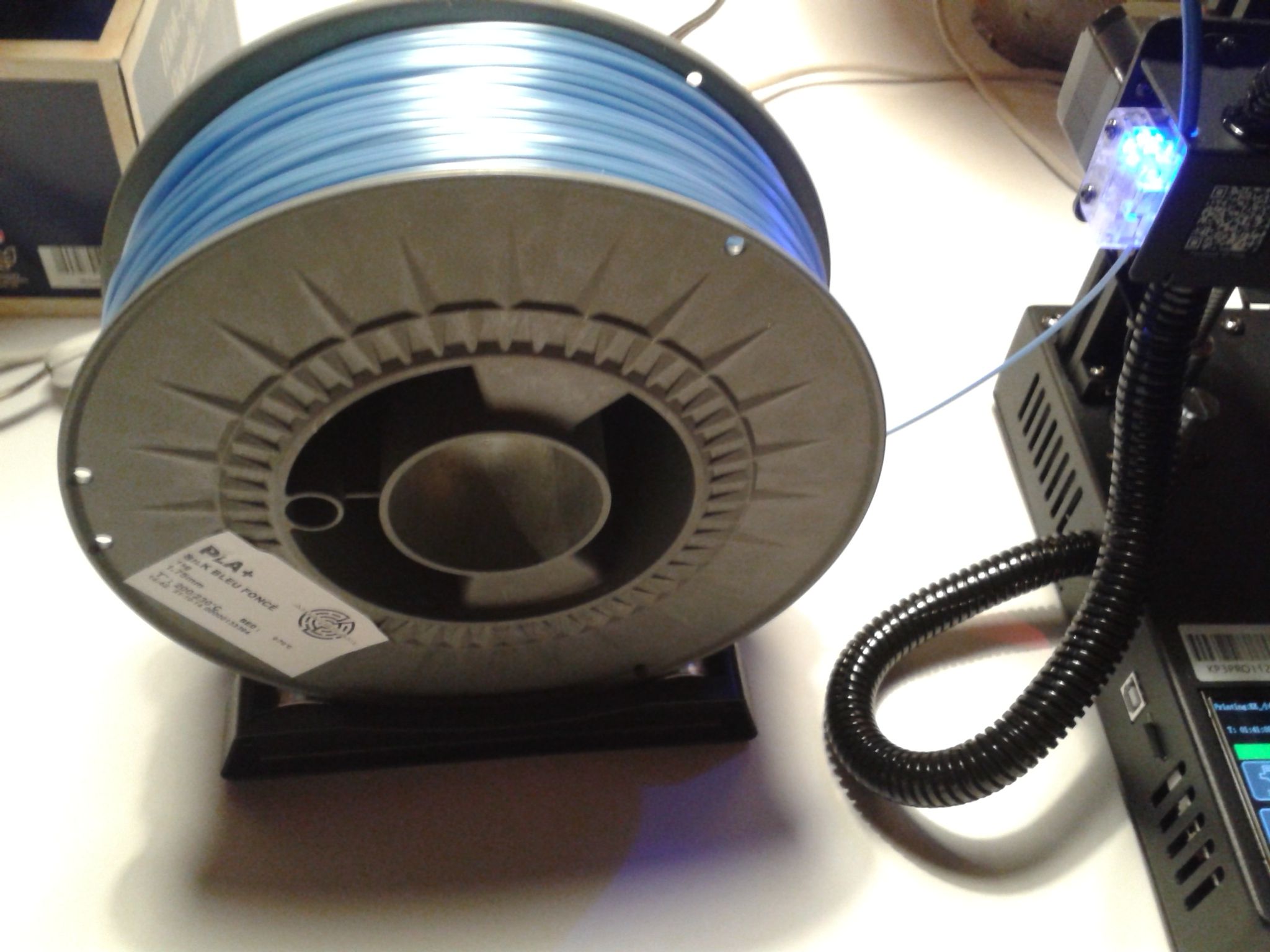

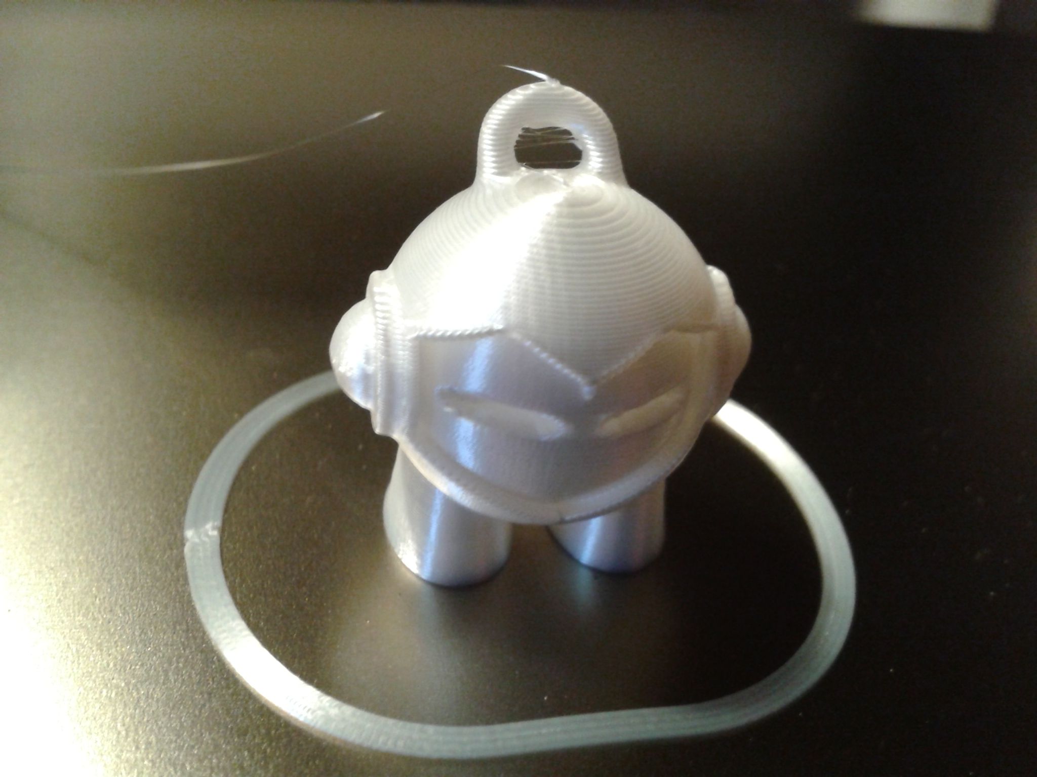

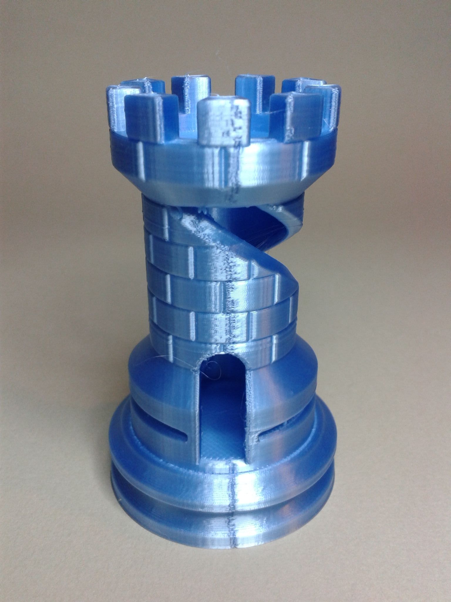

Pour la suite des impressions j'ai chargé une bobine de PLA Silk Bleu Arianeplast
Durée d'impression ~1h41
image.thumb.jpeg.7ea6f40dd4cbb14d933fe17359e8a40a.jpeg image.thumb.jpeg.7051772cd0dc5e5187990fed8babf7b7.jpeg IMG_20221202_223449.thumb.jpg.d8a24643a0e32678c5656dbd6f29c0aa.jpg IMG_20221202_223434.thumb.jpg.e6cc9c391658757fec9155c13d21842c.jpg IMG_20221202_223414.thumb.jpg.1ab3e93607082005b12a3ff3f0a55358.jpg IMG_20221202_223406.thumb.jpg.7ae08b6fd372d7fa74c938f7ba9dc238.jpg IMG_20221202_223358.thumb.jpg.288375190e5f3d10c3e327b7053ba8d9.jpg IMG_20221202_223346.thumb.jpg.ef635a42ee4f38308652b14b53a31f5b.jpg
Durée d'impression ~3h28
image.thumb.jpeg.6a78c47108081c1a7522deee2f245bcc.jpeg IMG_20221202_223330.thumb.jpg.614a4c7c6f1ad7037e00b84cbf2ef692.jpg IMG_20221202_223312.thumb.jpg.072a9ec762aa3269996fee943feffbbe.jpg IMG_20221202_223217.thumb.jpg.10d6d6c87338a431b704c623511b4779.jpg IMG_20221202_223204.thumb.jpg.6efd15ad3429514e70bfe4fa7893720d.jpg IMG_20221202_223151.thumb.jpg.82b562768c770fdd01e9c6fa6bf775e9.jpg IMG_20221202_223138.thumb.jpg.77312460b5a82ade3c8851a5b3290b8f.jpg
image.thumb.jpeg.f3d6656ff1aeb83d93b0541a2b5967b0.jpeg IMG_20221202_223621.thumb.jpg.cecb7f4e462c7646d1216a1191c3e8ad.jpg IMG_20221202_223558.thumb.jpg.9349144a086979dad8ae6cdafc86aefe.jpg IMG_20221202_223543.thumb.jpg.037ec5402626efcfc3d4fb130d916709.jpg IMG_20221202_223532.thumb.jpg.2c6968acbdde252d16ada9afbf449afb.jpg IMG_20221202_223522.thumb.jpg.2ecf607f171196f4ab284a2ef89157e5.jpg IMG_20221202_223505.thumb.jpg.55106837cc2582cc310a9f42b50d05a6.jpg
Paramétrage du trancheur Ultimaker Cura pour la KP3S Pro
Utiliser le Profil d'imprimante "Kingroon KP3s"
et adapter le volume d'impression ( X=200, Y=200, Z=200 mm ) ( non spécifié dans la documentation )
et éventuellement renommer le profil en "Kingroon KP3s Pro"
image.thumb.png.ed2f76166fb627a8c59c595d9b8bb868.png image.png.5653600eb3a0101938e580d1f7a0bb55.png

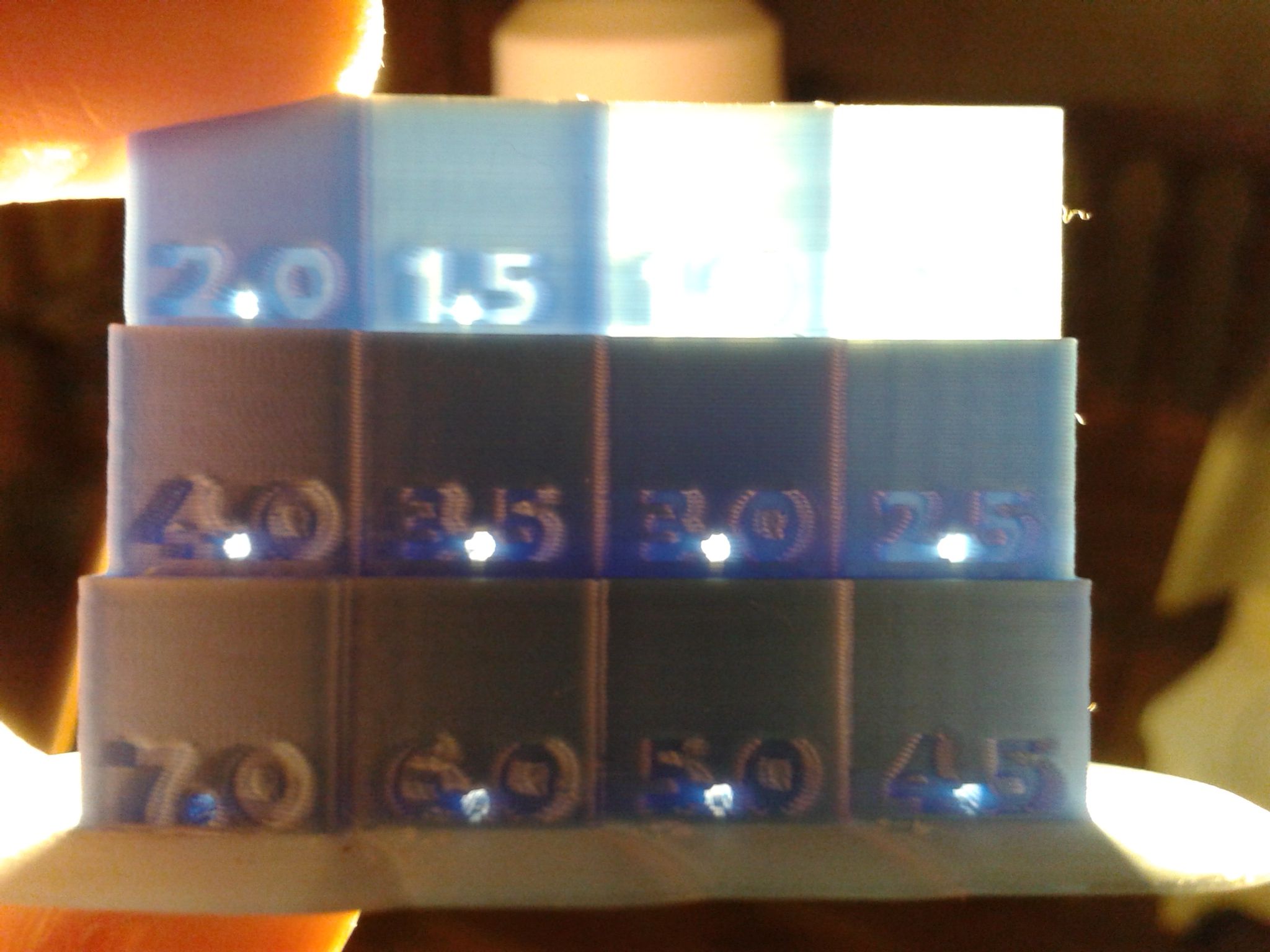

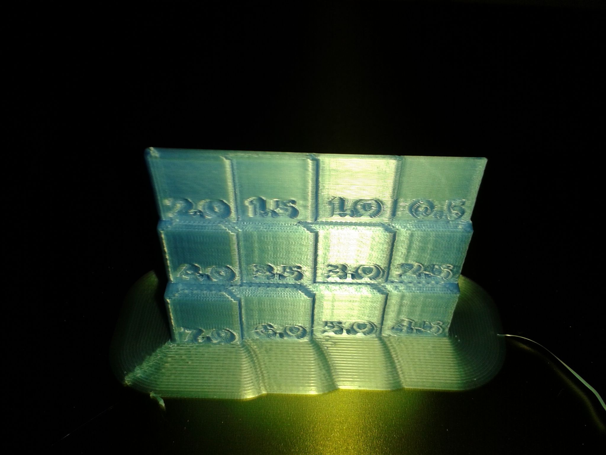

J'ai utilisé "Ultimaker Cura" v4.13.1 profil d'impression "Standard Quality" profil d'Imprimante "Kingroon KP3S" ( dont j'ai ajusté le volume d'impression)
https://www.printables.com/fr/model/60964-lithophane-thickness-calibration-tile
( Remplissage 100% et Type d'adhérence plateau sur bordure )
Durée d'impression ~0h47
image.thumb.jpeg.3e461f06bf898159b36d482869a98069.jpeg IMG_20221202_223656.thumb.jpg.a8abfb525958209818b9dc3605abbea4.jpg IMG_20221202_223709.thumb.jpg.5773d7e77350d9bc43daf9569b9d7b73.jpg image.thumb.jpeg.af6845e40a832379208408b319aa2cc3.jpeg

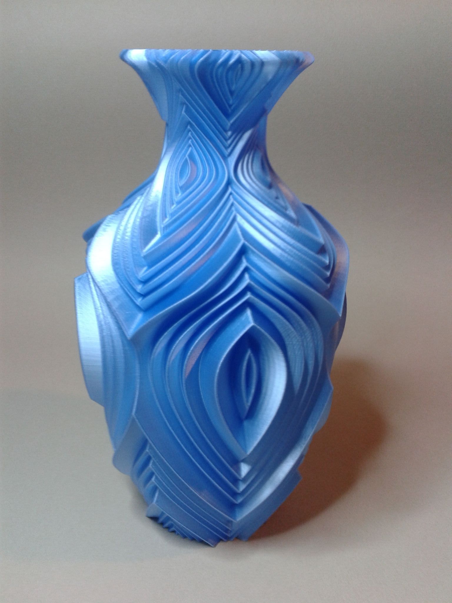

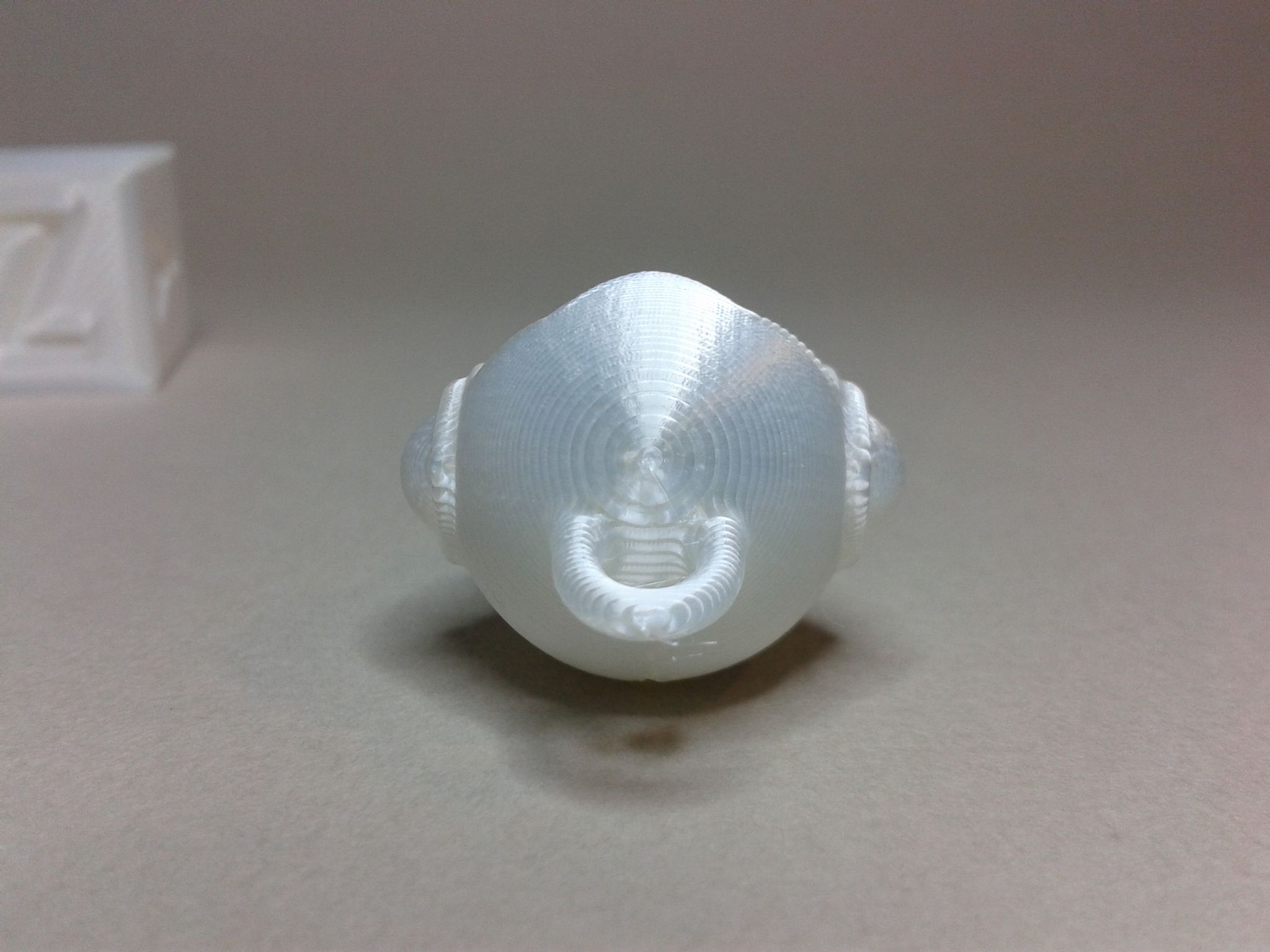

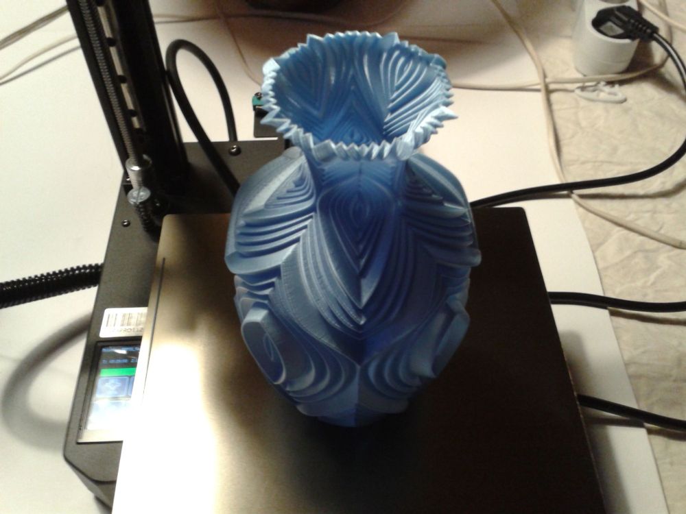

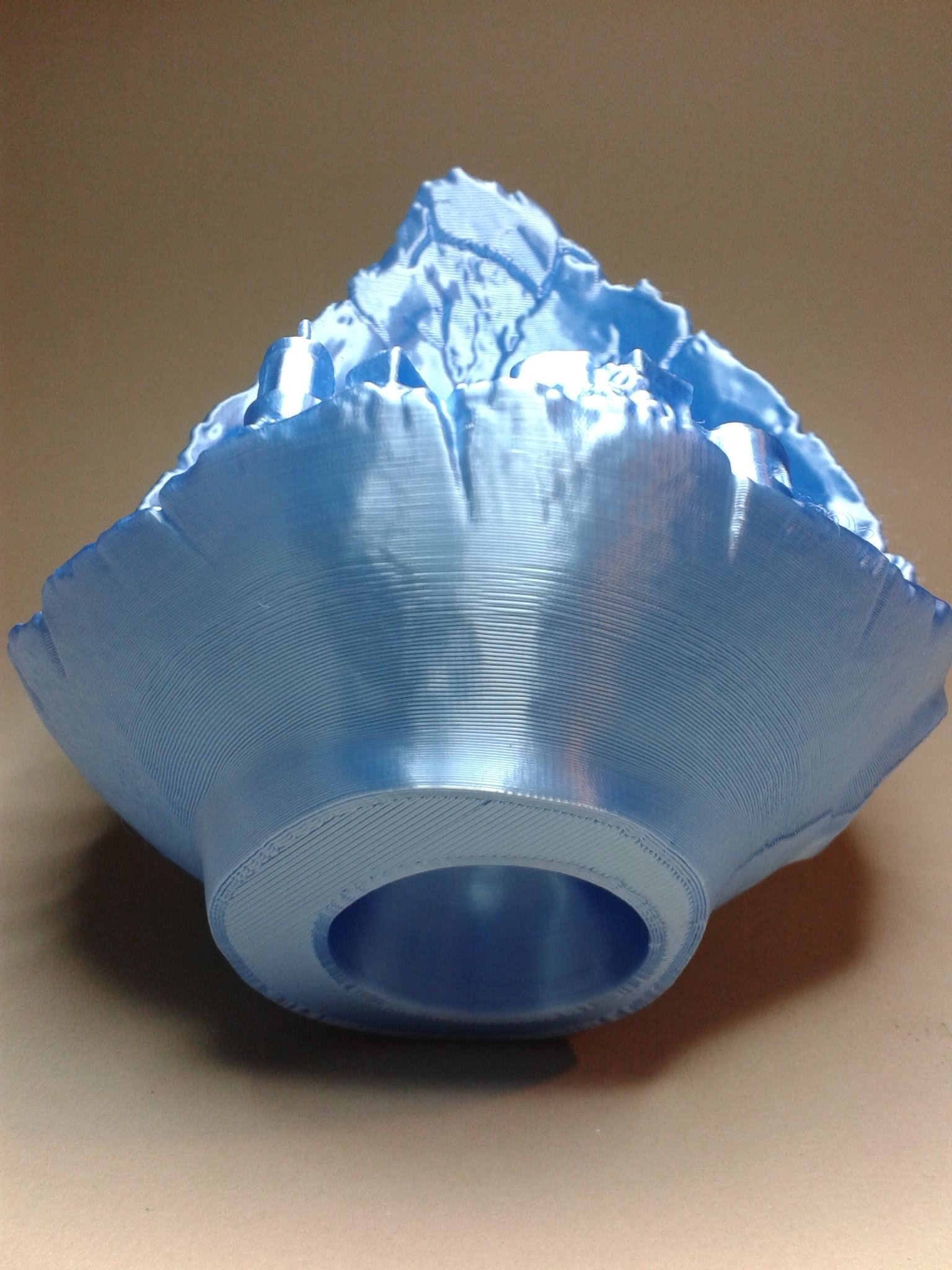

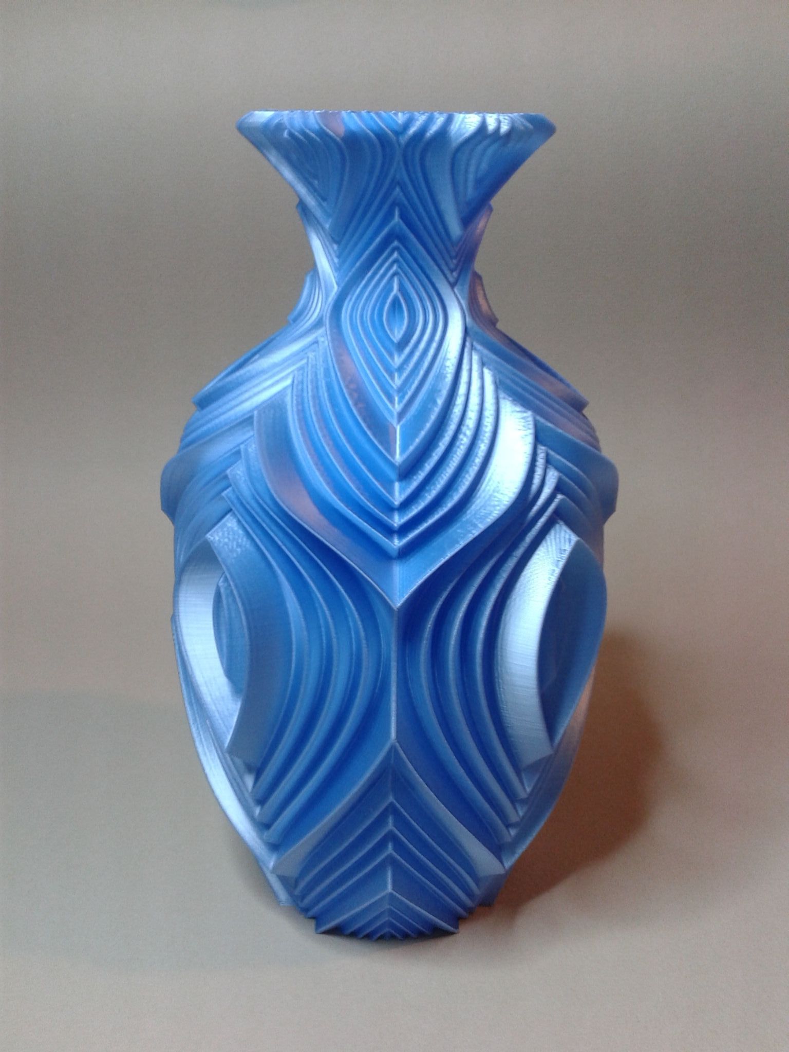

https://www.printables.com/fr/model/289599-vase-911a
(Mode vase et "Débit de paroi externe" a 150%)
Durée d'impression ~3h30
image.thumb.jpeg.9970e868551393cebcf603da61228b5c.jpeg IMG_20221202_224209.thumb.jpg.823c52983bc38aa7bbf7d46c467bf3db.jpg IMG_20221202_224154.thumb.jpg.5ecc36eaea0fac17ab1aab2fd5bbece4.jpg IMG_20221202_224246.thumb.jpg.3ef6ef773607315491a73df68f82a45a.jpg IMG_20221202_224234.thumb.jpg.97f2989c000fd2d84a9631633979b6b4.jpg IMG_20221202_224455.thumb.jpg.ff90c4ccae372b26bd9e6256228abd4f.jpg IMG_20221202_224412.thumb.jpg.383701caf8a90851e946da8db5251a5c.jpg IMG_20221202_224315.thumb.jpg.b34f71618c9a787821f2508044afa452.jpg IMG_20221202_224355.thumb.jpg.6790ac10484b01f2c981b677d0e6d5a8.jpg

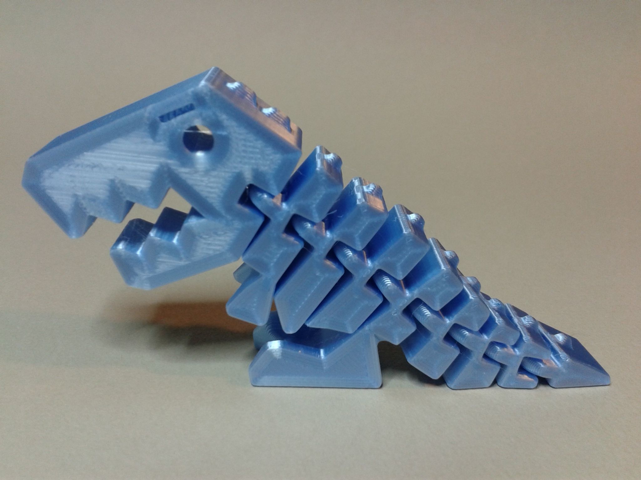

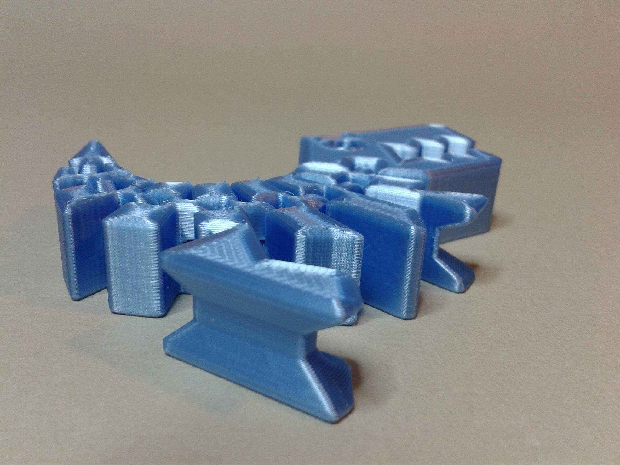

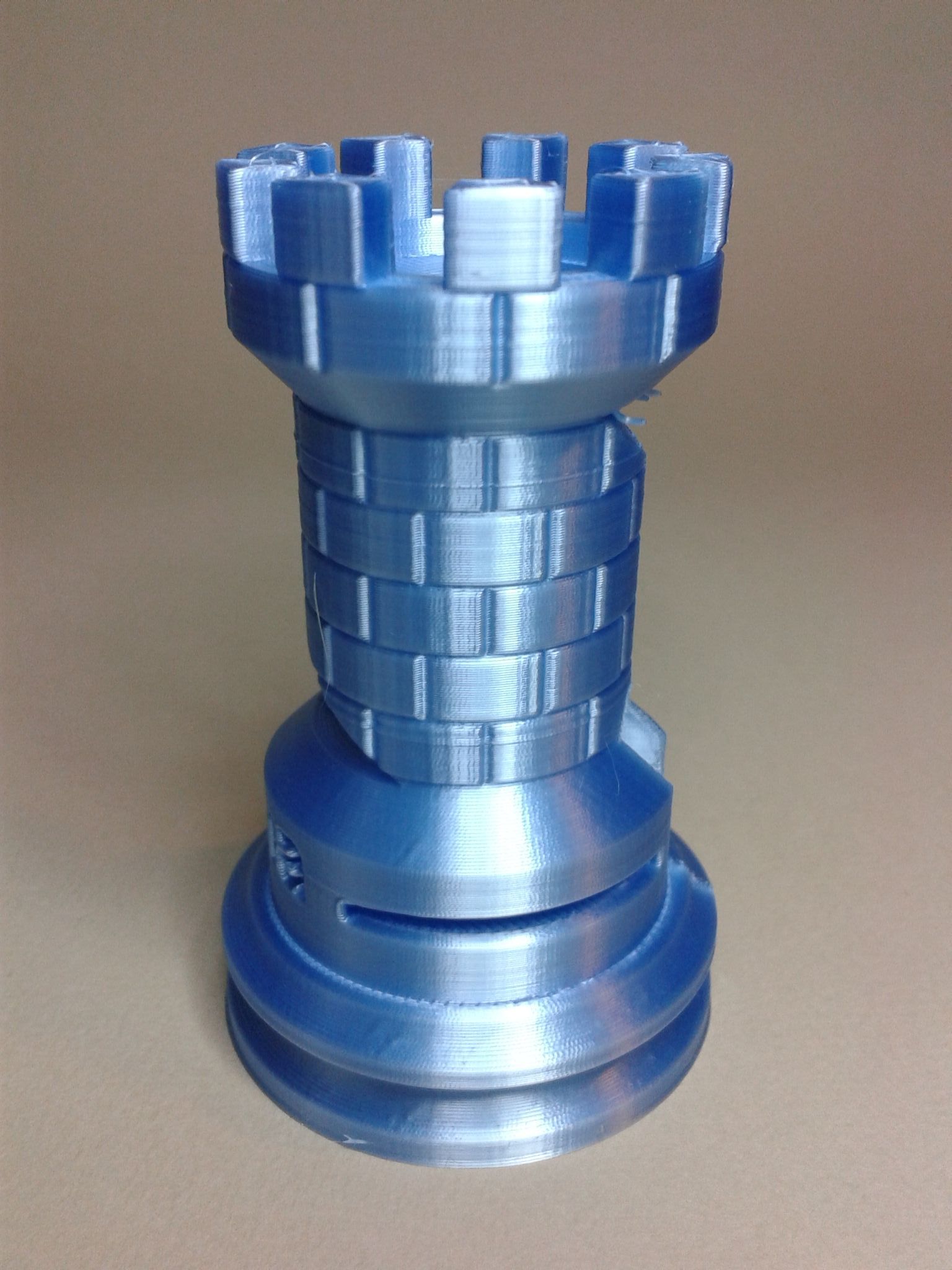

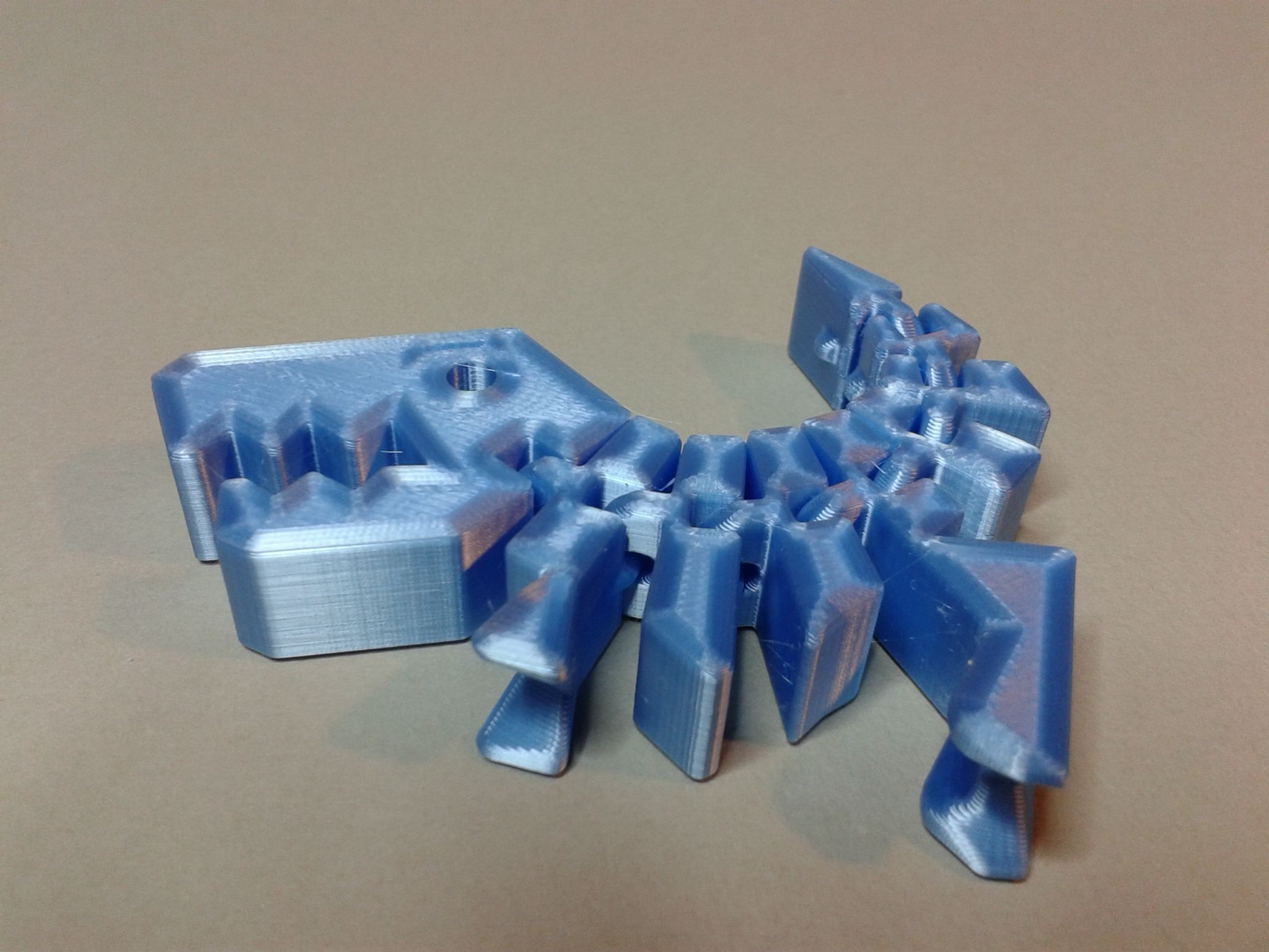

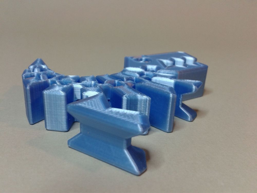

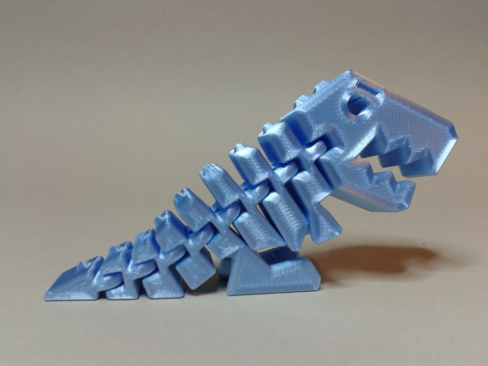

https://www.printables.com/fr/model/46241-flexi-rex-with-stronger-links
Durée d'impression ~2h43
image.thumb.jpeg.fffb82b2ad926fb9e6d1ab45531b2604.jpeg IMG_20221202_224025.thumb.jpg.b8ed53c070027370869d19de4e737c49.jpg IMG_20221202_224129.thumb.jpg.2e77b5b6d250c38d12b2a138b49a8379.jpg IMG_20221202_224107.thumb.jpg.04eddd95ace56f6a0fc7a199bba7ea13.jpg IMG_20221202_224050.thumb.jpg.bed16b9f5a53dfda4c8a910437ca18a5.jpg

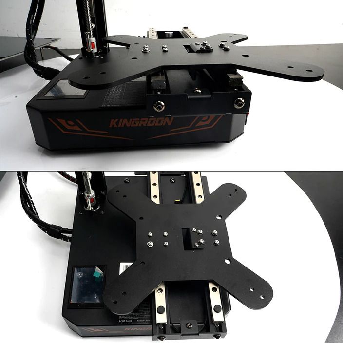

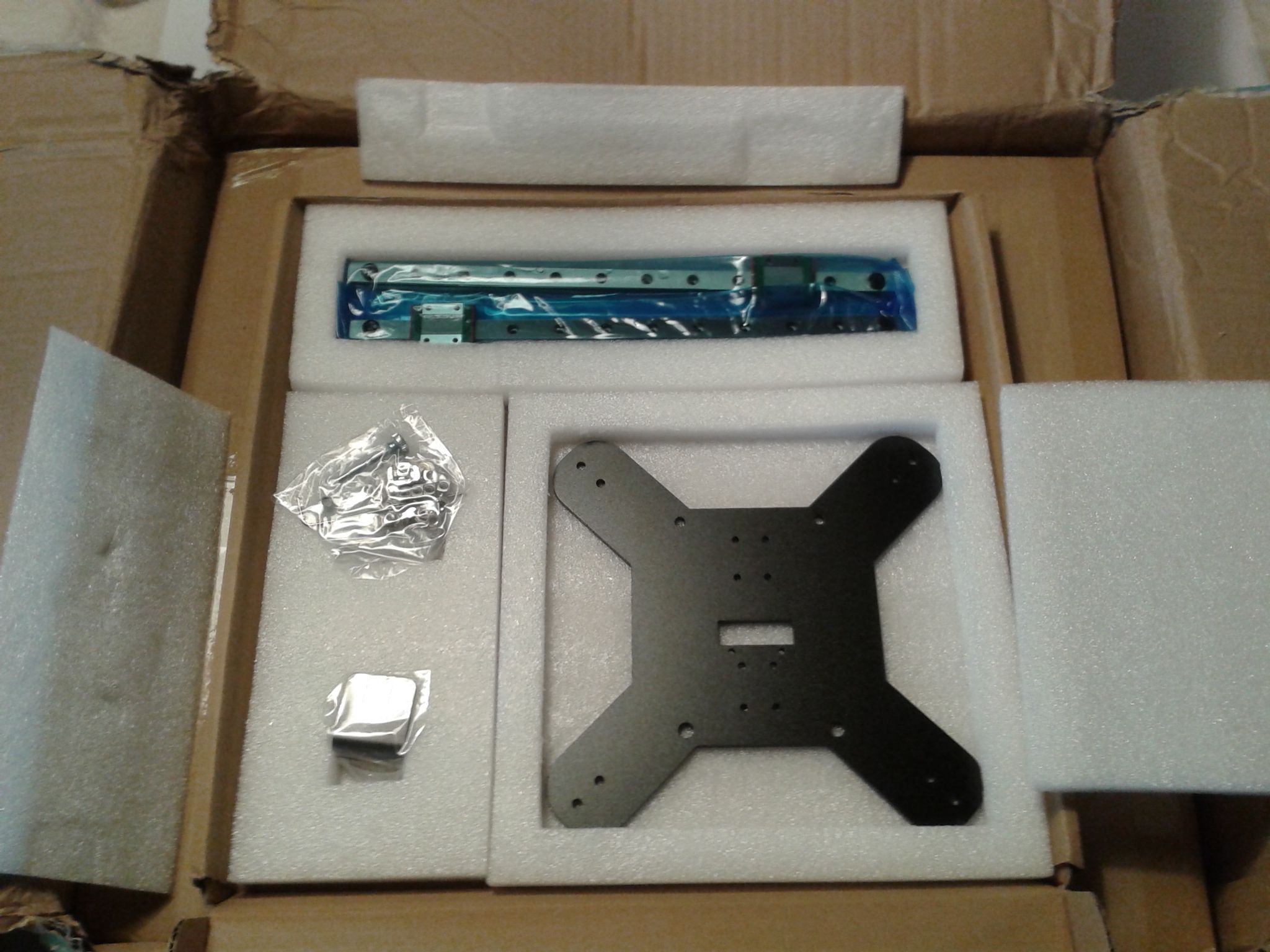

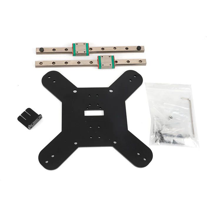

Mise en place de l'option Rails linéaire Y
Bien noter que l'installation de cette option va diminuer la hauteur du volume d'impression de 1.5 a 2 cm.
Comme détaillé sur https://kingroon.com/products/official-kingroon-kp3s-pro-3d-printer
Citation
The printing height would be decreased to 180-185mm after installing the Y-axis linear rail upgrade kit.
Y-axisLinearGuideUpgradeKit_9697a1ab-9fa8-47e5-9290-38979c5dc4ae_704x704.webp.jpg.65e9067c34f6f17d2924c89a167bb74d.jpgY-axisLinearGuideUpgradeforKingroonKP3SPro_704x704.webp.jpg.651890f361680347920b04ced2ea47df.jpgY-axisLinearGuideUpgrade_704x704.webp.jpg.a50d3573afde2ddf7f183a28c3f3fe6b.jpgY-axislinearguidekit_704x704.webp.jpg.0034451e70d15268a3572983e8327380.jpgKP3SProY-axisLinearGuideUpgrade_704x704.webp.jpg.87316b1799827468adbe90462377d4a6.jpg
Source images https://kingroon.com/products/y-axis-linear-guide-upgrade-for-kingroon-kp3s-pro
Là encore une vidéo de disponible.
Mais attention car,  en description de la vidéo l'on peut lire
Citation
Please be noticed we made mistake on the long screw beneath the bracket, don't follow that, make sure it is on the back left corner and able to hit the Y-axis limit switch.
Donc ne pas faire exactement comme dans la vidéo et bien faire attention que la pièce en "L" soit correctement placé et que le support, du support de plateau soit correctement orienté afin de bien déclencher le capteur de fin de course Y.
Le lien vers le google drive où télécharger les éléments a imprimer pour bien positionner les rails
TODO Dans un autre sujet détail sur l'Installation de l'option rails linéaire Y
A gauche, avant la mise en place des rail linéaire, a droite après. ( même fichier d'impression réutilisé )
(là j'ai de nouveau mal ajusté ma distance buse <>plateau, car là elle est légèrement trop grande )

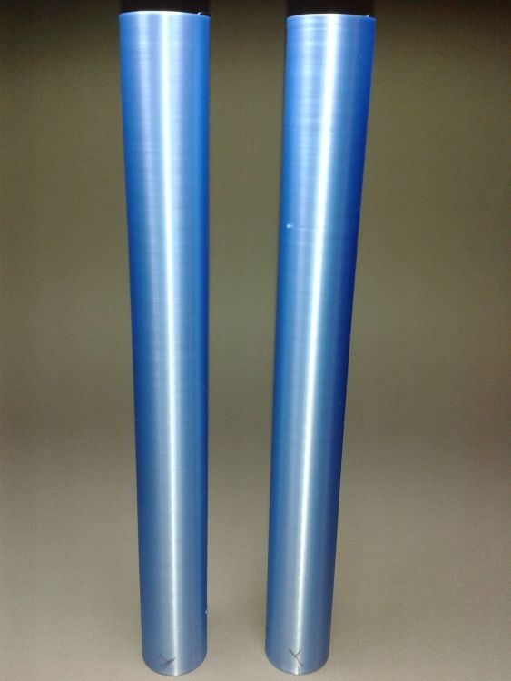

image.thumb.jpeg.e1230db1a3d4f1c433a888e8ba7d12de.jpeg image.thumb.jpeg.e412215b13c5af9a2cff923bd03c592d.jpeg image.thumb.jpeg.f494c6e1162740d8a2853e5ce296bc06.jpeg image.thumb.jpeg.fd40bb1036d1f5d00f41c2aebf55acf3.jpeg image.thumb.jpeg.b8940c70ea25f79607fe02b19e2be98b.jpeg image.thumb.jpeg.7be8c2a839d9bb570957369c508a9dd8.jpeg

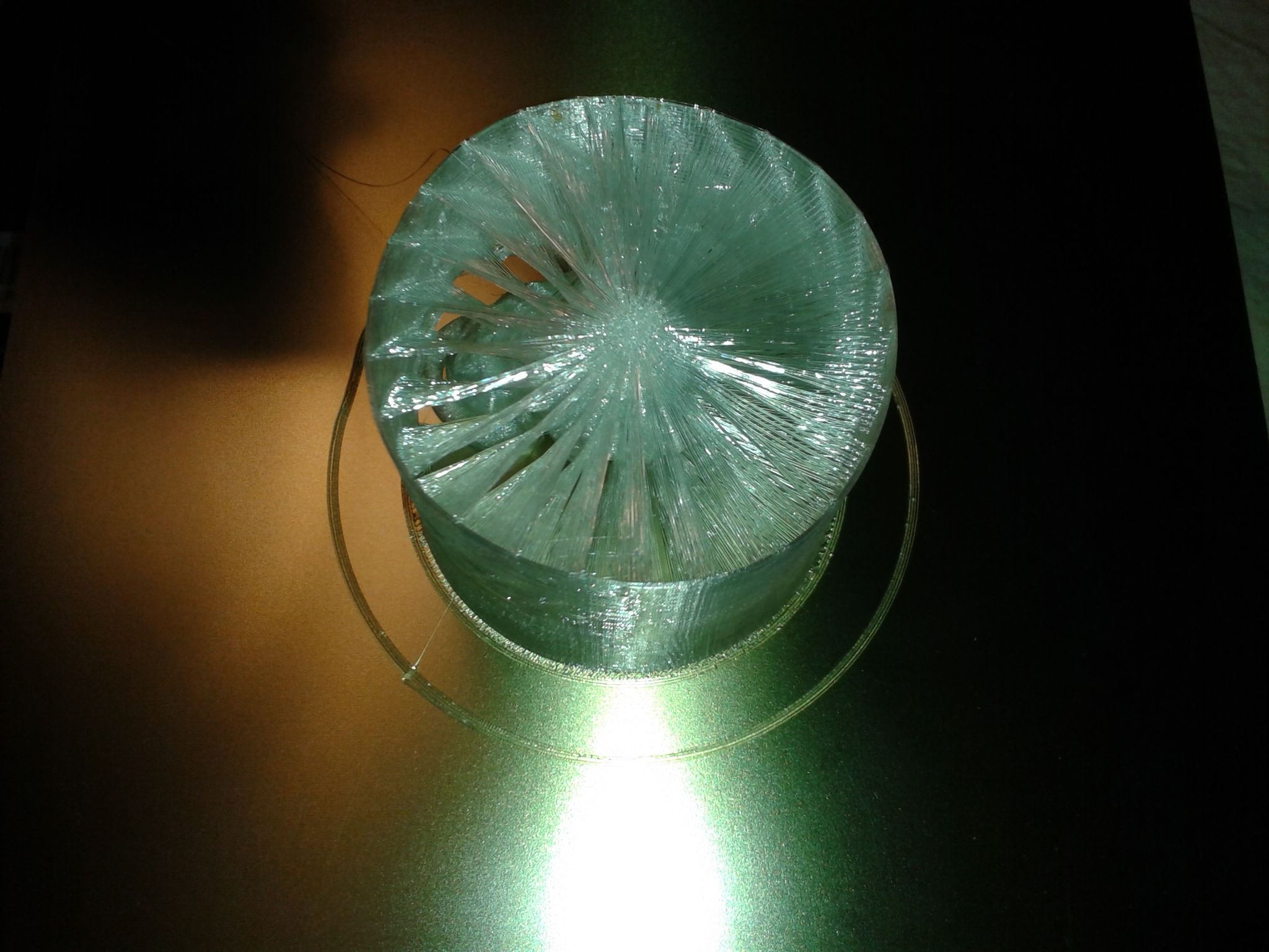

Cylindre de 20 mm de diamètre et de 180 mm de hauteur imprimé en mode vase ( "Débit de paroi externe" a 150%)
Durée d'impression ~1h36

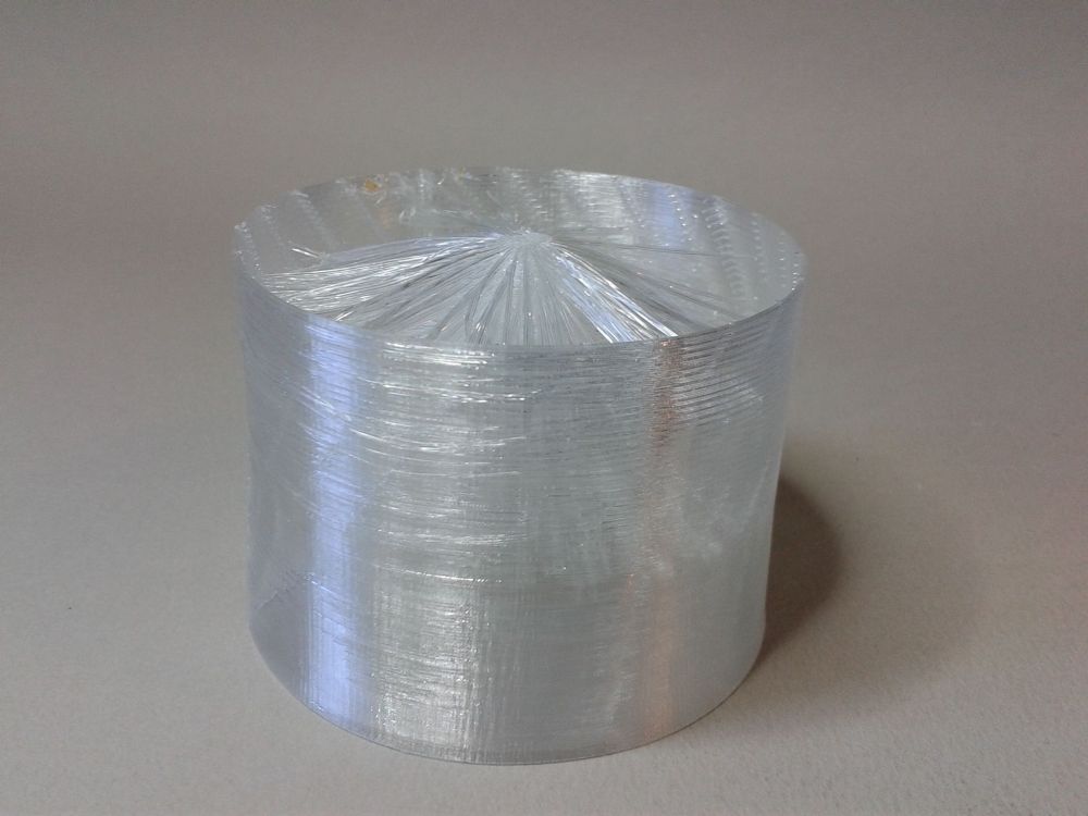

( j'ai utilisé la carte SD fourni. Donc ici les blob sont vraisemblablement due au une carte SD de mauvaise qualité ayant lors de l’écriture du fichier du point de reprise sur coupure de courant rencontré des secteurs défectueux ayant créé un blocage/"pause" de l'impression. L'utilisation d'une carte SD de qualité ou un formatage de la carte SD devrais exclure les secteur défectueux et corriger cela)
image.thumb.jpeg.7d78b38a8125ce3bead8ac3b0253d74d.jpeg image.thumb.jpeg.32fc782dba72ae324388ad412834695b.jpeg image.thumb.jpeg.5302aa7906bd43dd7fd2fd85b15fc510.jpeg image.thumb.jpeg.d252248b36fbc2a80a4b924da791711c.jpeg

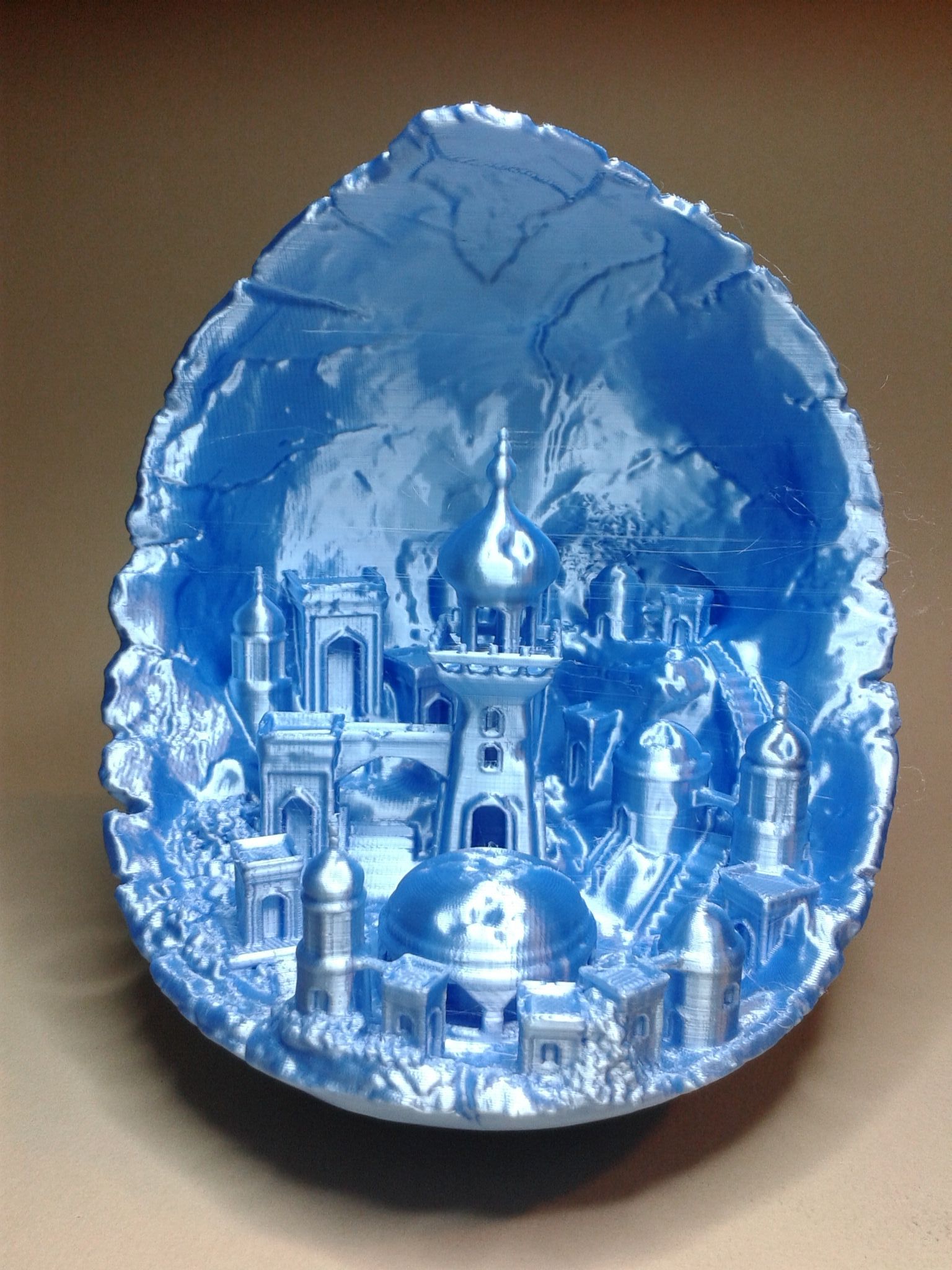

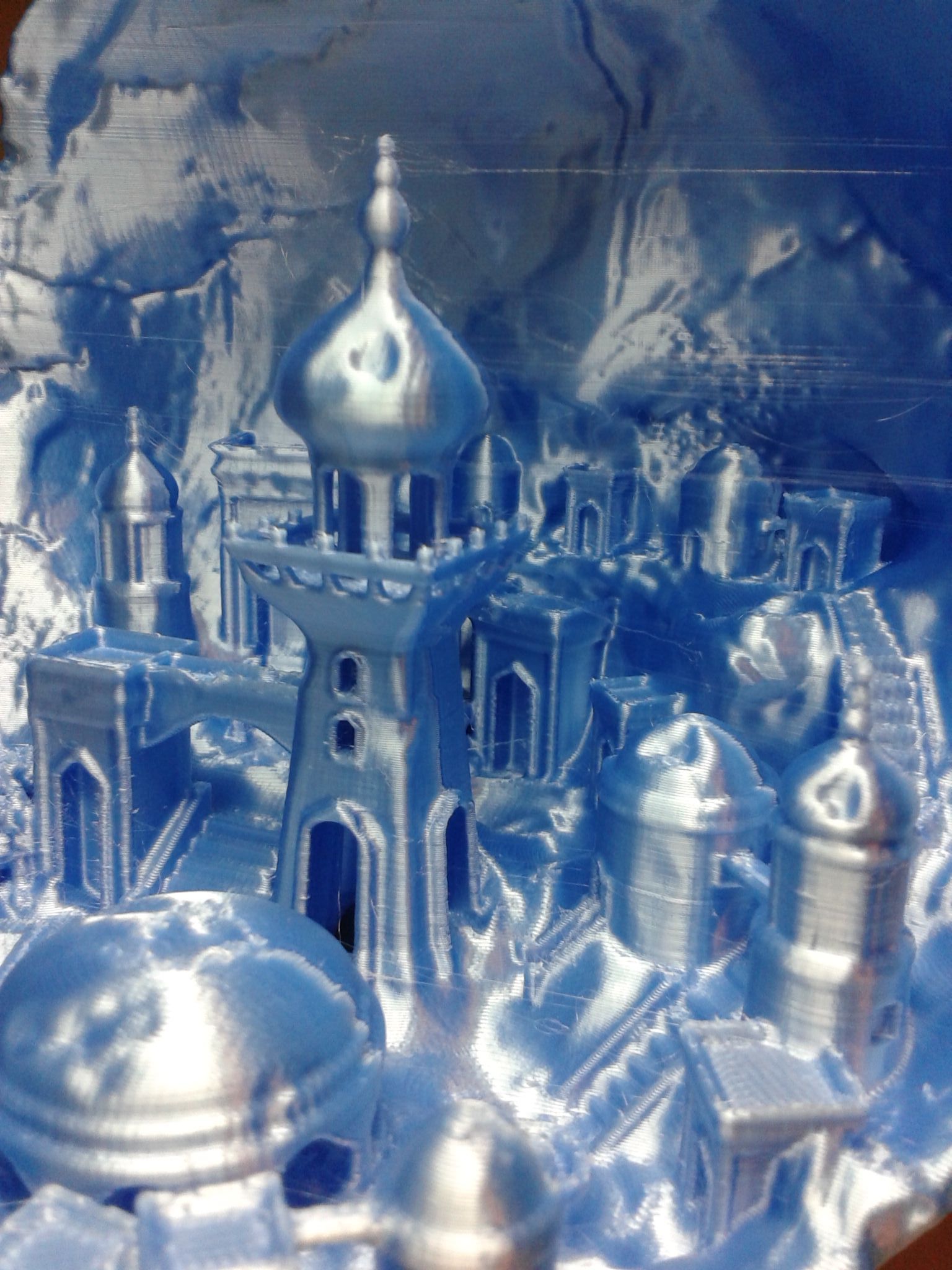

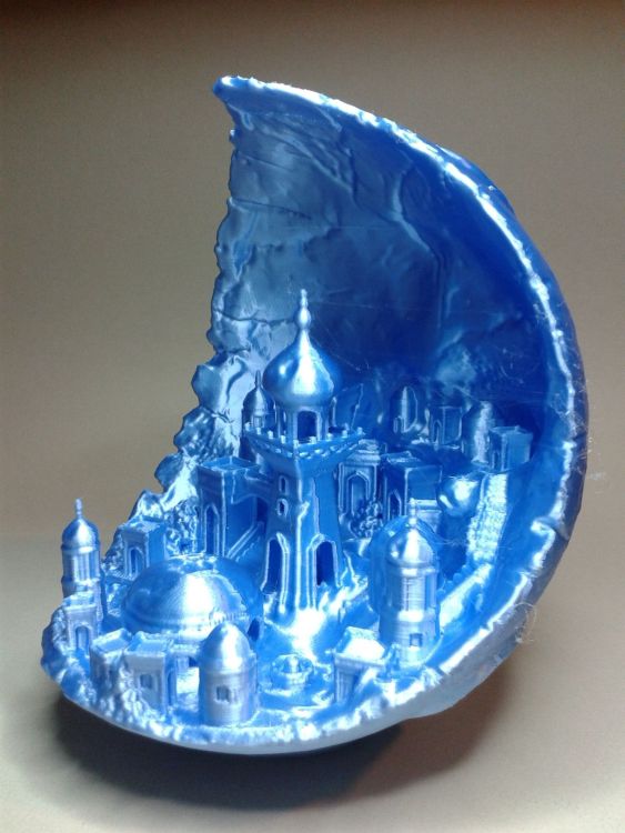

https://www.printables.com/fr/model/218224-moon-city-20

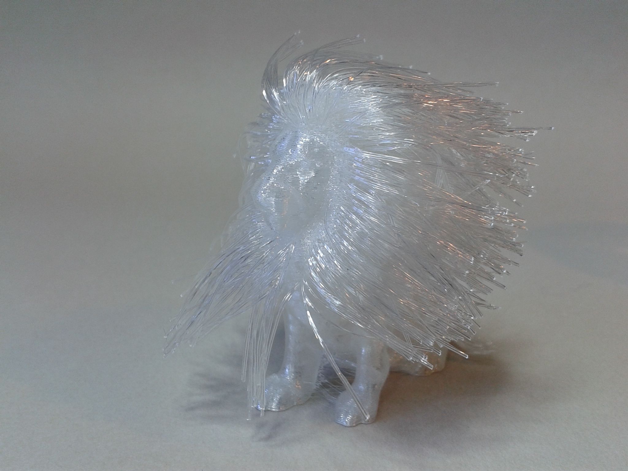

(Température de la buse 195°C pour réduire les cheveux d'ange et "Move Speed" (pourcentage de vitesse d'impression) mis a 130%, après lancement de l'impression)
Durée d'impression ~17h27
image.thumb.jpeg.7fd7b07952ecc53347ac43d66afa7f16.jpeg IMG_20221206_082155.thumb.jpg.bda28ee557730af1be852b40e1dbcee7.jpg IMG_20221206_082204.thumb.jpg.bfc75e4e9d5e4a32d8a8776285f8dfed.jpg IMG_20221206_082222.thumb.jpg.4162e01ca423f0a459bf6657620bf0c7.jpg IMG_20221206_082230.thumb.jpg.21f2020df3cf25be5e0591251e9c30b2.jpg IMG_20221206_082244.thumb.jpg.bc45f45809b7238f56ee7a7de533d681.jpg IMG_20221206_082307.thumb.jpg.e36faca991a5450ffc1a0179a869768f.jpg IMG_20221206_082339.thumb.jpg.7a7ab5d6f48784a7c8605f8b9a9ea12e.jpg

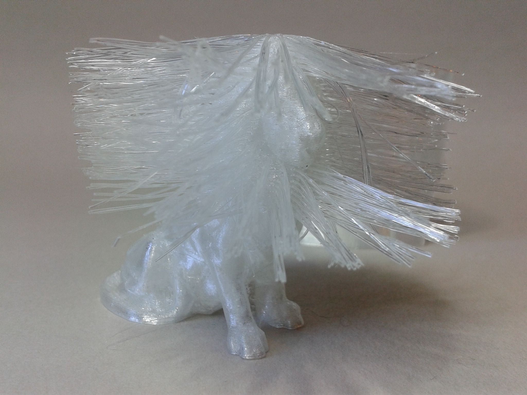

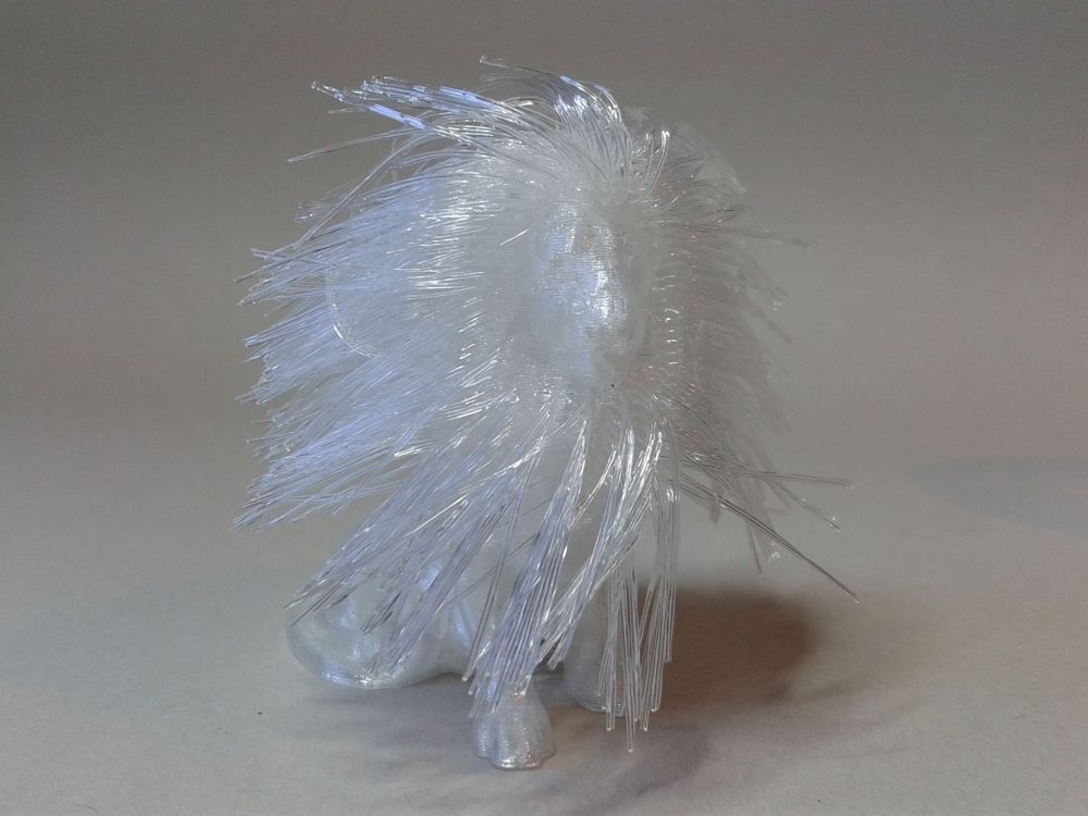

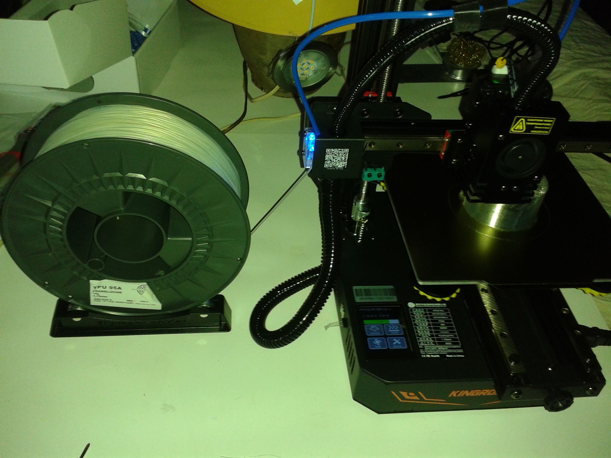

https://www.printables.com/fr/model/119009-the-hairy-lion (Imprimé en TPU 95A Arianeplast et le profil Ultimaker Cura de la KP3S pour du TPU 95A (228°C, plateau 60°C) )
Durée d'impression ~02h26
image.thumb.jpeg.cf26b4135414e05b881c0593294439b0.jpeg image.thumb.jpeg.fa144b67c44b6ca3478a997a5f403cb4.jpeg image.thumb.jpeg.d8190ff23e3bfb702df7e1e75037989e.jpeg image.thumb.jpeg.136fa6b86130d8868bd407c44d9caabe.jpeg image.thumb.jpeg.bda78cb81a88ae1be1a3e2fc574d1bd2.jpeg image.thumb.jpeg.869ac99423eae33af741ddafa0c108d7.jpeg
Après un coup de sèche cheveux pour orienter les "poils"
image.thumb.jpeg.68b4fa1d4c0e4f5c41d732c779c26314.jpeg image.thumb.jpeg.ae1a8b640f16ad930076f27ed935ec58.jpeg image.thumb.jpeg.a61b74d916a16414f4b604c39ca69a2a.jpeg image.thumb.jpeg.72582380e30d77583377ea5d9611b2be.jpeg

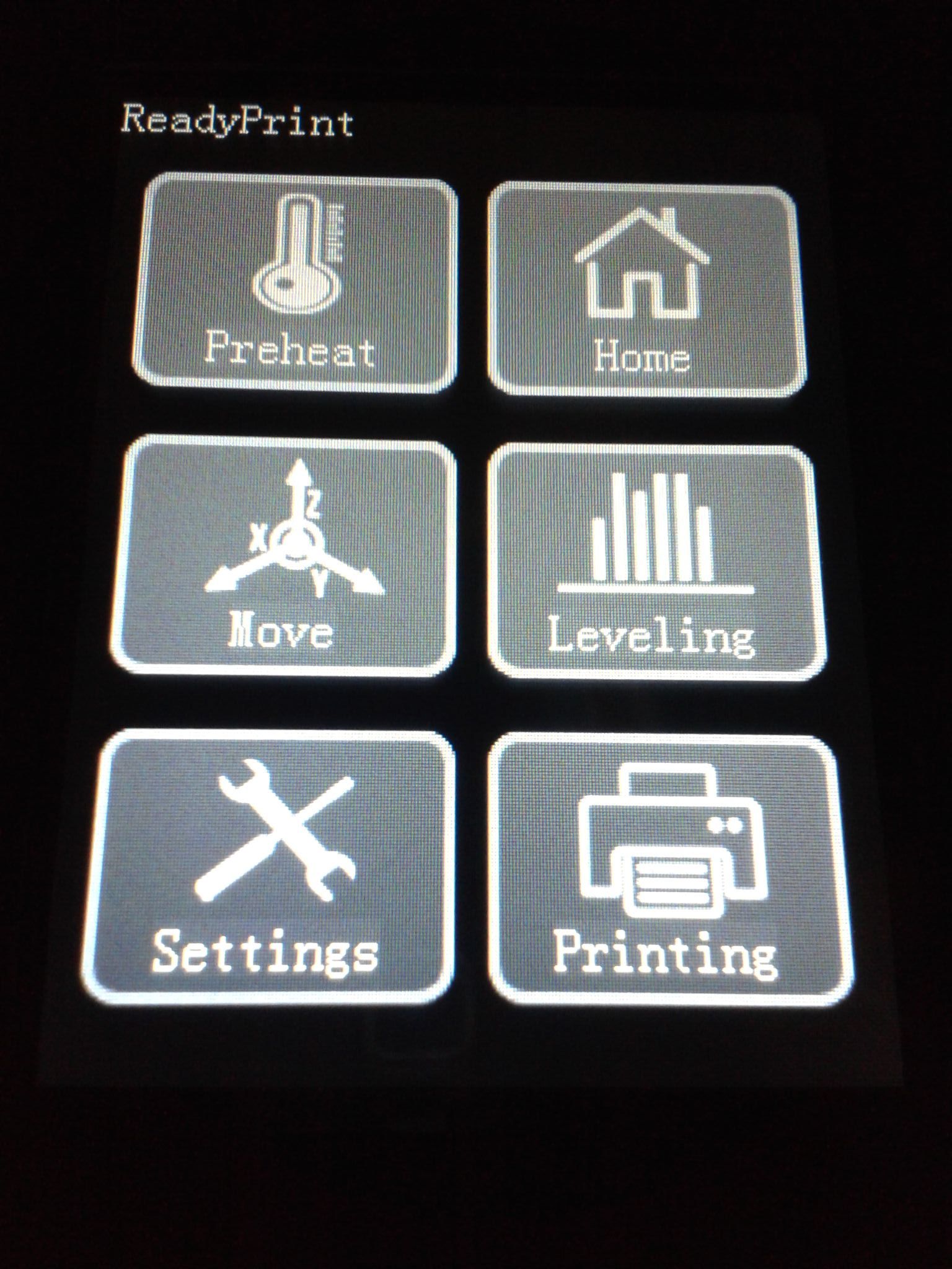

La reprise sur coupure de courant lors d'une impression depuis un fichier de la carte SD fonctionne.
IMG_20221203_153605.thumb.jpg.44d473f93e9d1621b97303d3c39f33e0.jpg IMG_20221203_153615.thumb.jpg.9b4150ed78d3706dfe3c63f675e7993f.jpg IMG_20221203_153624.thumb.jpg.3c35bfac63993685acf6583b609a7863.jpg
Au re-démarrage, on se retrouve dans le menu "Printing>Pause" avec la possibilité de "Resune" l'impression.
Il y a alors remise en chauffe de la buse et du plateau puis quand a température, un Home des axes X et Y est effectué avant de reprendre l'impression.
IMG_20221203_153629.thumb.jpg.8149f770606a2c2a56bafbd3300de3d8.jpg IMG_20221203_153641.thumb.jpg.21ec17b17bec0d8f1ee6f9769074b632.jpg IMG_20221203_153756.thumb.jpg.f714a0893be49301b76474c7b8bb75fa.jpg
Mais (comme avec la plupart des imprimantes FDM ) la reprise n'est pas parfaite car lors de la remise en chauffe l'on se retrouvera souvent avec un peux de filament qui aura suinté du nez de la buse et le point de reprise ne se fait pas exactement au point où en était l'impression lors de la coupure et donc il pourras manquer un petit voir un gros morceau de ligne d'impression sur la couche en cours et l'on aura un petit rejet de filament due au suintement lors de la remise en chauffe.
Ici, sur l'impression d'un cube en mode vase avec une coupure de courant volontaire pour le test, la reprise sur coupure de courant n'a pas permis d'obtenir au final une impression réussie.
image.thumb.jpeg.2fab81fe5cbad53f1da194860f01758c.jpeg image.thumb.jpeg.7daddc201776db499478b29ec810b421.jpeg
Le détecteur de fin de filament fonctionne presque a l'identique.
le voyant ( LED bleu) sur le capteur de fin de filament n'est plus allumé , il y a alors 9 long bip , mise en position de "parkage" de la tête, arrêt de la chauffe de la buse et du plateau et l'on se retrouve sur le menu "Printing>Pause"
Il faut bien faire attention a ne pas appuyer sur la tête lors du changement de filament car malheureusement il semble que le moteur Z soit coupé et lors de mon essai, j'ai lors du changement de filament malencontreusement abaissé par force mécanique le Z (j'ai trop appuyé vers le bas sur la tête ...). Et donc la reprise n'avais alors plus lieu d’être car elle se serai faite a une mauvaise hauteur Z.

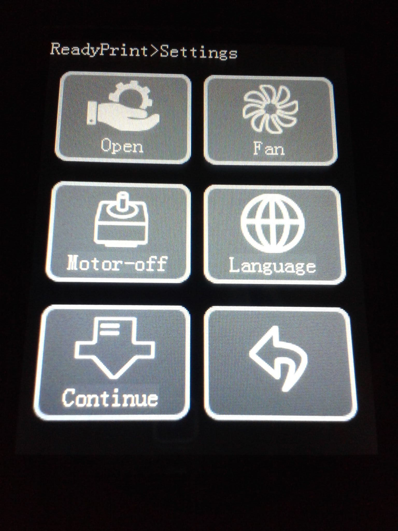

Comme le firmware stock utilise l’écran en mode graphique ( TFT_LVGL_UI ) et qu'il n'y a pas d'activé le "Emergency Parser" les commandes g-code qui nécessitent une interaction de l'utilisateur via l'écran ou via une connexion USB sont ignoré.
Donc par exemple, le g-code M600: Filament Change pour un changement de filament ne fonctionne pas avec le firmware d'origine.
Autre défaut du mode graphique ( TFT_LVGL_UI ), les messages d'erreur ne sont pas explicite. Mais sont rapidement détaillé dans le livret
Citation
>An error occurred on the screen:
the machine could be damaged or even cause a fire.Always place the printer on a stable base where it
Err1: hot bed MAXTEMP; Err2: nozzle MAXTEMP;
Err3: hot bed MINITEMP; Err4: nozzle MINITEMP;
cannot fall of tip over.Please ensure the printer is far away from flammable gas, liquid and dust while it is
being operated. (The high temperature generated by the operation of the printer may react with the dust,
liquid or flammable gases in the air, which may cause a fire.)The ambient temperature recommended for
Err5: Nozzle heating failure; Err6: Hot bed heating failure; using the printer is 10 C-30 C, and the humidity 20%-70%. Using the print outside theses ranges may cause
Err7: Thermal Runaway; poor printing results.Please never expose the printer to moisture or heat. Never use the printer during an
Check the nozzle temperature or hot bed temperature by tapping "Preheat"
button. A negative number indicates that the thermistor is in poor contact or
damaged.
Comme d'autre imprimantes utilisent elles aussi ce mode graphique ( TFT_LVGL_UI ), je vous invite a consulter https://www.lesimprimantes3d.fr/forum/topic/40724-d12-type-derreurs/?do=findComment&comment=434415 pour une version en français du détaille de ces codes ou types d'erreur.

Sinon, j'ai eu besoin de remplacer le ventilateur 24V 3010 brushless de refroidissement du heatbreak ( https://kingroon.com/collections/kingroon-kp3s-3d-printer-parts-accessories/products/3010-brushless-dc-cooling-fan?variant=42954815439066 ) car celui d'origine ne fonctionné plus après en gros 94h de fonctionnement (il est connecté en direct sur un port 24V et fonctionne normalement dès la mise sous tension de la machine sans arrêt quelque soit la température de la buse.)
Les symptômes étant problème d'extrusion après la ligne de purge ( car cela bouchonne dans le heatbreak car il ne joue plus son rôle de refroidissement) Quand on extrait le filament il est déformé, fondue. Et Quand on regarde le ventilateur du heatbreak il ne fonctionne plus.
J'ai eu la chance d'avoir les bases de connaissances pour identifier le problème, un ventilateur équivalent sous la main, le matériel et les compétences pour le changer sans trop de difficulté.
Donc cela soulève trois points (que j'aurais manqués sans ce problème du ventilo)
  • La qualité, (médiocre dans mon cas) du ventilateur ( genre pas de chance j'ai eu l'un des plus foireux du lot ...)
  • le fait qu'il faut soit un ventilateur avec semble t'il 1 mètre de câbles ( mais je n'ai pas tout démonté pour vérifier la distance de câble minimale nécessaire ) avec la probable quête pour arriver a passer le connecteur et fils jusqu'à la carte-mère ... ) ou avoir et savoir utiliser un fer à souder ou ce genre de système de soudures sans fer à souder https://amzn.to/3iHX5hC
  • le fait (moins critique mais de plus en plus utilisé) qu'ils n'est pas utilisé une sortie 24V contrôlée par le firmware pour n'activer le ventilateur de refroidissement du heatbreak que quand la température de la buse dépasse une certaine valeur. ( de même pour le ventilateur de refroidissement de la carte mère.)

Petite remarque en voyant les valeurs de pas pour X, Y et Z, il semblerait que ce soit des moteurs 0.9° de monter sur la bécane, à moins que les poulies ne soient pas le standard habituel.
Il y a 19 heures, Motard Geek a dit :
T'aurais une photo de la machine montée, dans son cadre d'utilisation 😛 ?
Oui bien vu. Je rajoute cela aujourd’hui.
Navré, dernièrement j'étais mis KO par un virus qui m'a ralenti dans mon test ... je commence enfin a retrouver suffisamment d'énergies pour le continuer / finaliser.
Il y a 17 heures, Poisson21 a dit :
Je dois vérifier.
Mais a première vu je dirais que les poulies sont plutôt standard.
et quand j'ai regardé, je n'ai trouvé aucune inscription sur les moteurs donc pas simple de les identifier. ( là encore a vérifier mais c'est surement les même moteurs que sur la "Kingroon KP3S" https://kingroon.com/collections/kingroon-kp3s-3d-printer-parts-accessories/products/2pcs-42-40-stepper-motor mais fiches produit sans détails ou https://kingroon.com/collections/kingroon-kp3s-3d-printer-parts-accessories/products/nema-17-stepper-motor-3d-printer-motor ...)
En fait là ( mais a vérifier ) je dirais que c'est plutôt le marlin qui doit avoir de définie des contrôleur de moteur pas a pas avec des micro pas, plus fin, que d’habitude. ( Je me dit que j'aurais une piste quand je tenterais de changer le firmware (il semble que l'on peut utiliser des marlin 2.x customs pour la "Kingroon KP3S" il n'y aurais que les volume d'impression qui change) , grâce aux fichiers de configuration du Marlin

Aucunes inscriptions sur les moteurs ? Avec un pas de 160, c'est ou des moteurs 0,9" (400 pas) avec une poulie d'entrainement de 20 dents pour une courroie GT2 et 16 μsteps ou moteur 1.8°, poulie de 20 dents, 32 μsteps ( calculateur ).

J'essaie de bien faire le leveling... j'arrive a avoir quelque chose de pas mal sur les point 1 à 4, mais le point 5 (milieu du plateau) est toujours trop bas. La buse touche le plateau, je ne peux pas passer une feuille de papier...
Salutation !
il y a 13 minutes, val829 a dit :
C'est une grosse différence comparais aux autres points ? ( normalement il faut privilégier le point central ... car c'est la zone où l'on place le plus souvent les objets ...)

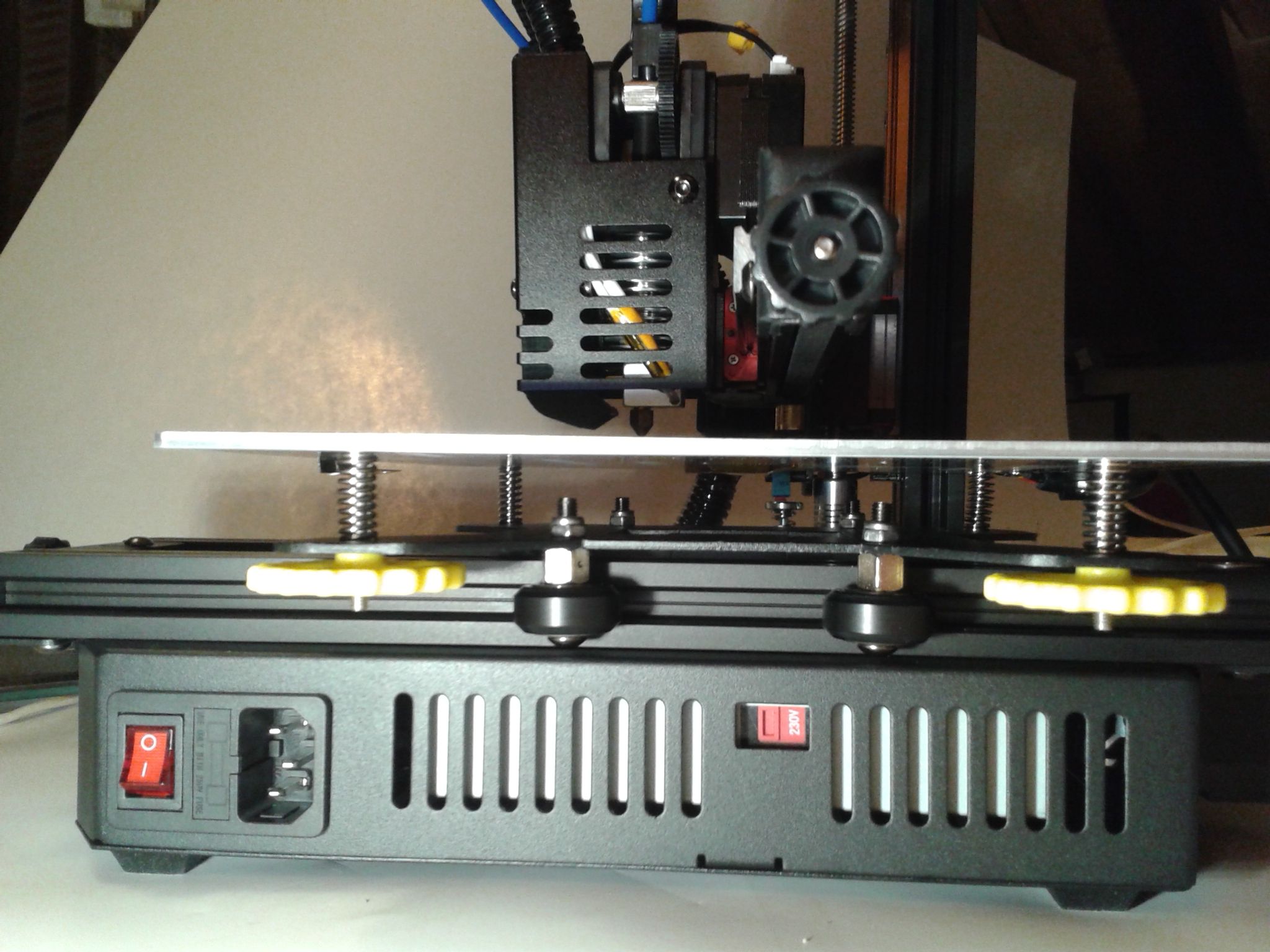

Il peut arriver d'avoir un plateau en verre ou un support de plateau (si tu a mis le PEI ) non ultra plat. (vérifier la planéité avec un bon réglé et une lumière rasante)
il peut aussi y avoir les vis de fixation de support du plateau et le support du plateau a vérifier ( si il y a des bavures de finition les vis peuvent ne pas être bien orienté et légèrement courber le plateau. )
le fait de mettre le plateau en chauffe et d'attendre qu'il se dilate peut aussi modifier la planéité ...
Comme il n'y a pas de nivellement automatique, si tu constate un plateau ou support de plateau courbé alors je serai d'avis de demander au SAV.
Ça se joue à 1 épaisseur de papier je pense.
Le plateau ou support ne me semble pas courbé.
J'ai refait les réglages pour laisser plus d'espace au milieu, ça a amélioré les choses.

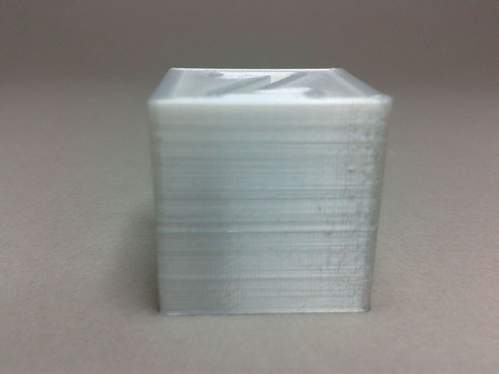

J'ai imprimé le cube. C'est pas mal mais pas parfait.
J'ai imprimé ce petit utensil pour enlever les restes de fils sur la plateau: https://www.printables.com/model/277302-thin-layers-scraper-tinyergonomic

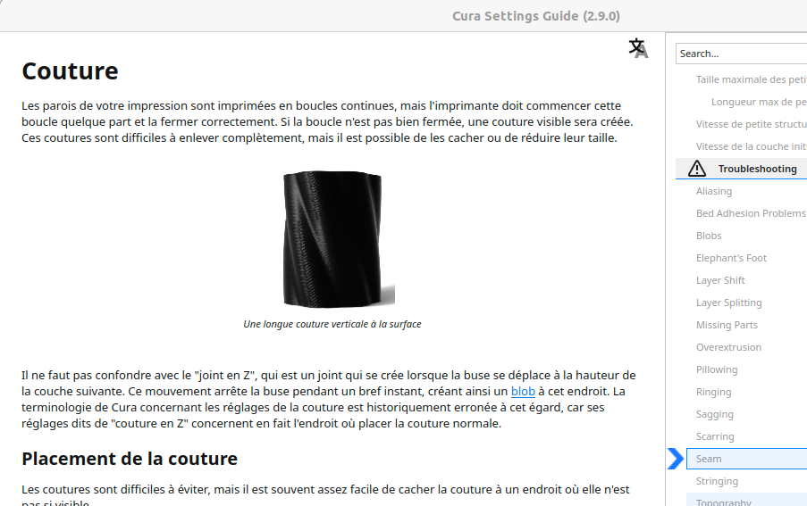

Le rendu est bon sauf pour une ligne bien marqué sur tout l'objet
Une idée de pourquoi ?
Merci
Il y a 4 heures, val829 a dit :
Je pense que tu parle de la "couture en Z" (fr) ou "Z seam" (en) ce sont les points de début et de fin de couche et l'on ne peux pas vraiment les faire disparaître mais éventuellement les rendre moins visible ou demander de les placer aléatoirement. Mais souvent c'est plus simple de les aligner pour les corriger (limer, ...) en post impression.
Si pas déjà fait installer le plugin "Settings guide" via le "marché en ligne" de Ultimaker Cura et regarder la section "Troubleshooting" de celui-ci.
