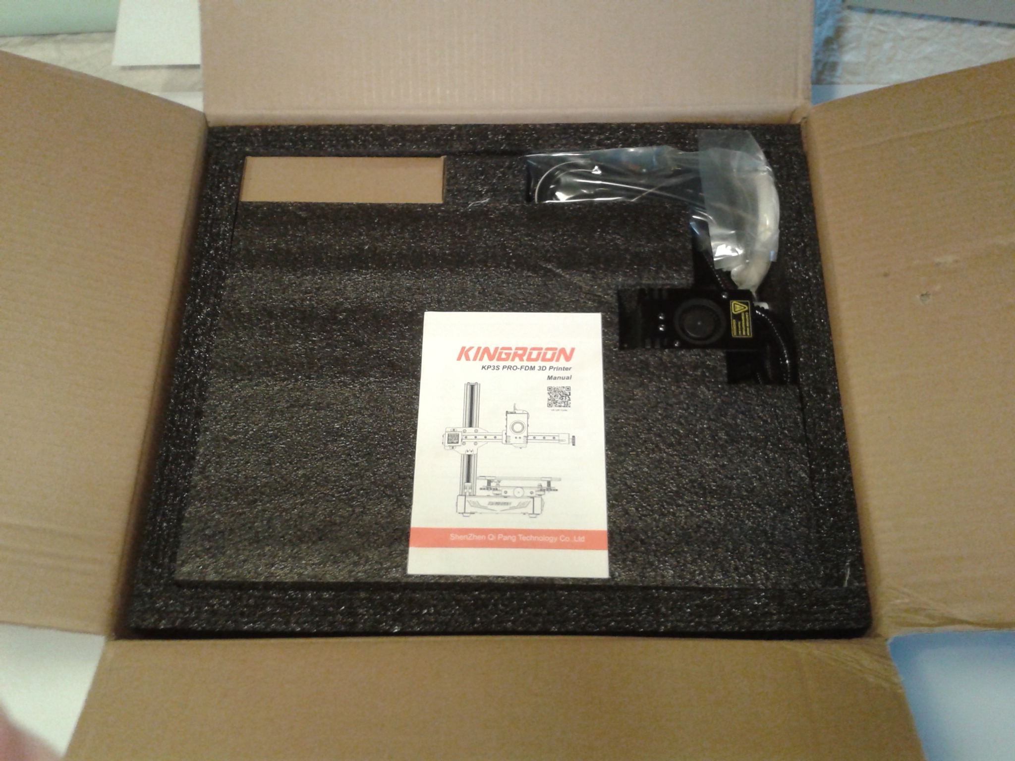

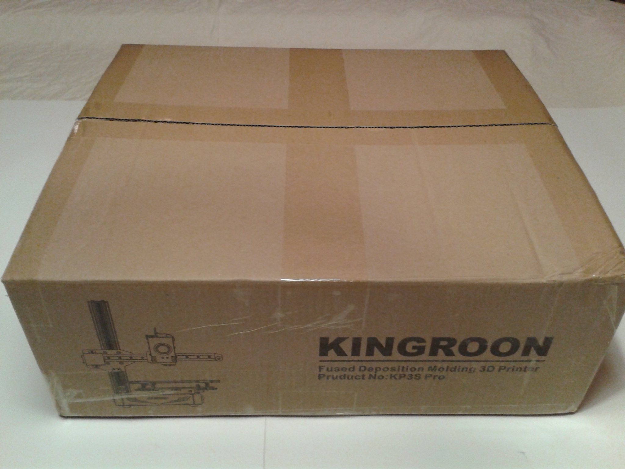

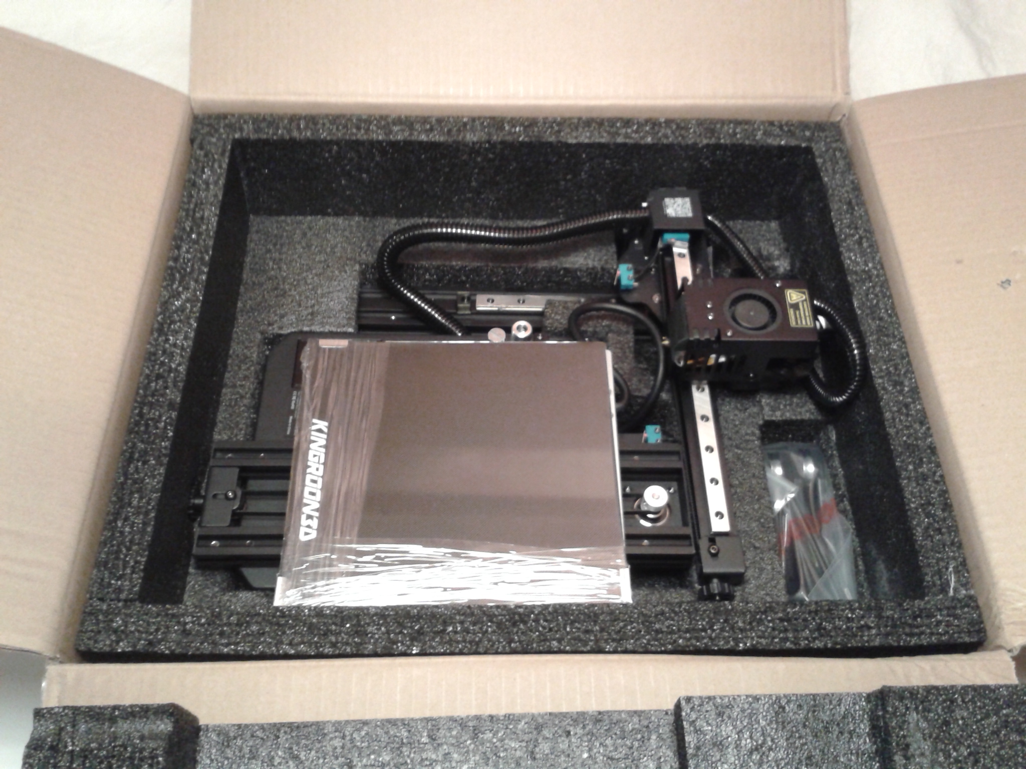

Conditionnement et emballage de qualité.
![Photo du carton ouvert de la Kingroon KP3S Pro.](https://www.lesimprimantes3d.fr/wp-content/uploads/2022/12/IMG_20221129_181320-728x546.jpg)
![Photo du carton ouvert (niveau 1) de la Kingroon KP3S Pro.](https://www.lesimprimantes3d.fr/wp-content/uploads/2022/12/IMG_20221128_153459-728x546.jpg)
![Photo du carton ouvert (niveau 2) de la Kingroon KP3S Pro.](https://www.lesimprimantes3d.fr/wp-content/uploads/2022/12/IMG_20221129_182219-1-220x165.jpg)

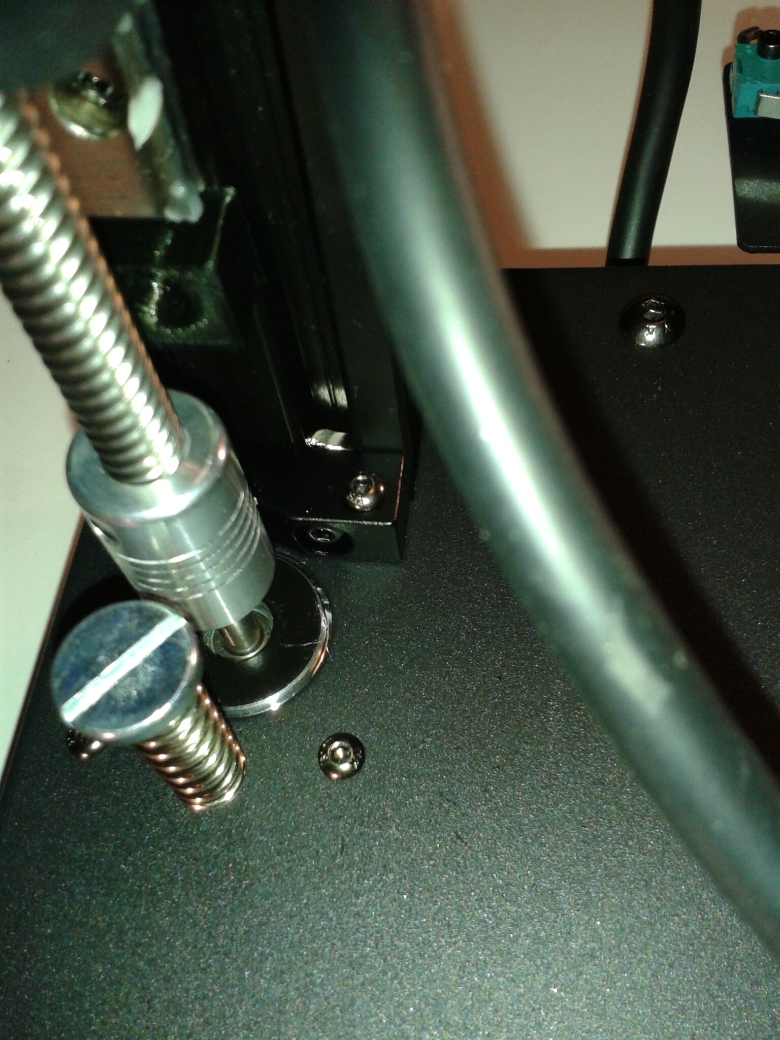

Assemblage rapide qui devrait être accessible aux débutants. Vous pouvez aller sur le forum pour les instructions détaillées de montage, avec également une vidéo unboxing et assemblage de la KP3S Pro.

![vis Kingroon KP3S Pro](https://www.lesimprimantes3d.fr/wp-content/uploads/2022/12/IMG_20221129_231502-728x971.jpg)
![vis Kingroon KP3S Pro](https://www.lesimprimantes3d.fr/wp-content/uploads/2022/12/IMG_20221129_230856-728x546.jpg)
![vis Kingroon KP3S Pro](https://www.lesimprimantes3d.fr/wp-content/uploads/2022/12/IMG_20221129_231338-728x971.jpg)
![encore des vis Kingroom KP3SPro](https://www.lesimprimantes3d.fr/wp-content/uploads/2022/12/IMG_20221129_231617-728x546.jpg)

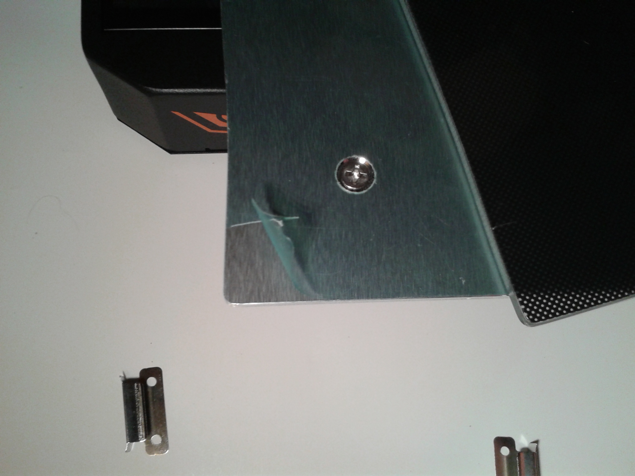

![option plateau PEI](https://www.lesimprimantes3d.fr/wp-content/uploads/2022/12/IMG_20221201_184250_L-728x546.jpg)
![test Kingroom KP3SPro rail Y PEI](https://www.lesimprimantes3d.fr/wp-content/uploads/2022/12/IMG_20221215_114139-728x546.jpg)

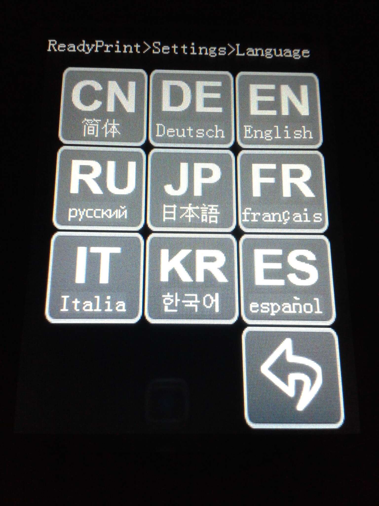

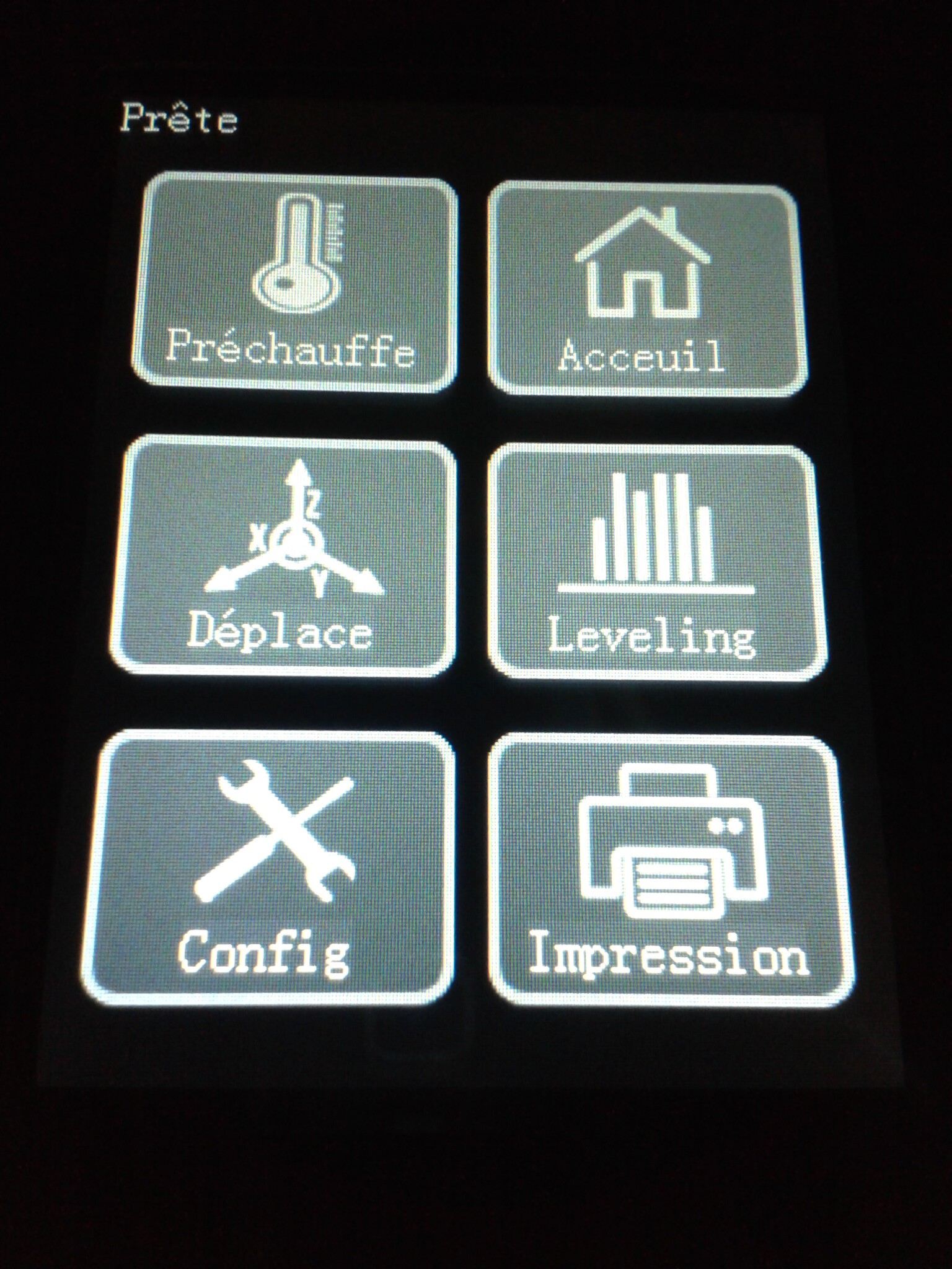

Un écran de contrôle tactile avec neuf choix de langues pour l’affichage, dont le français.

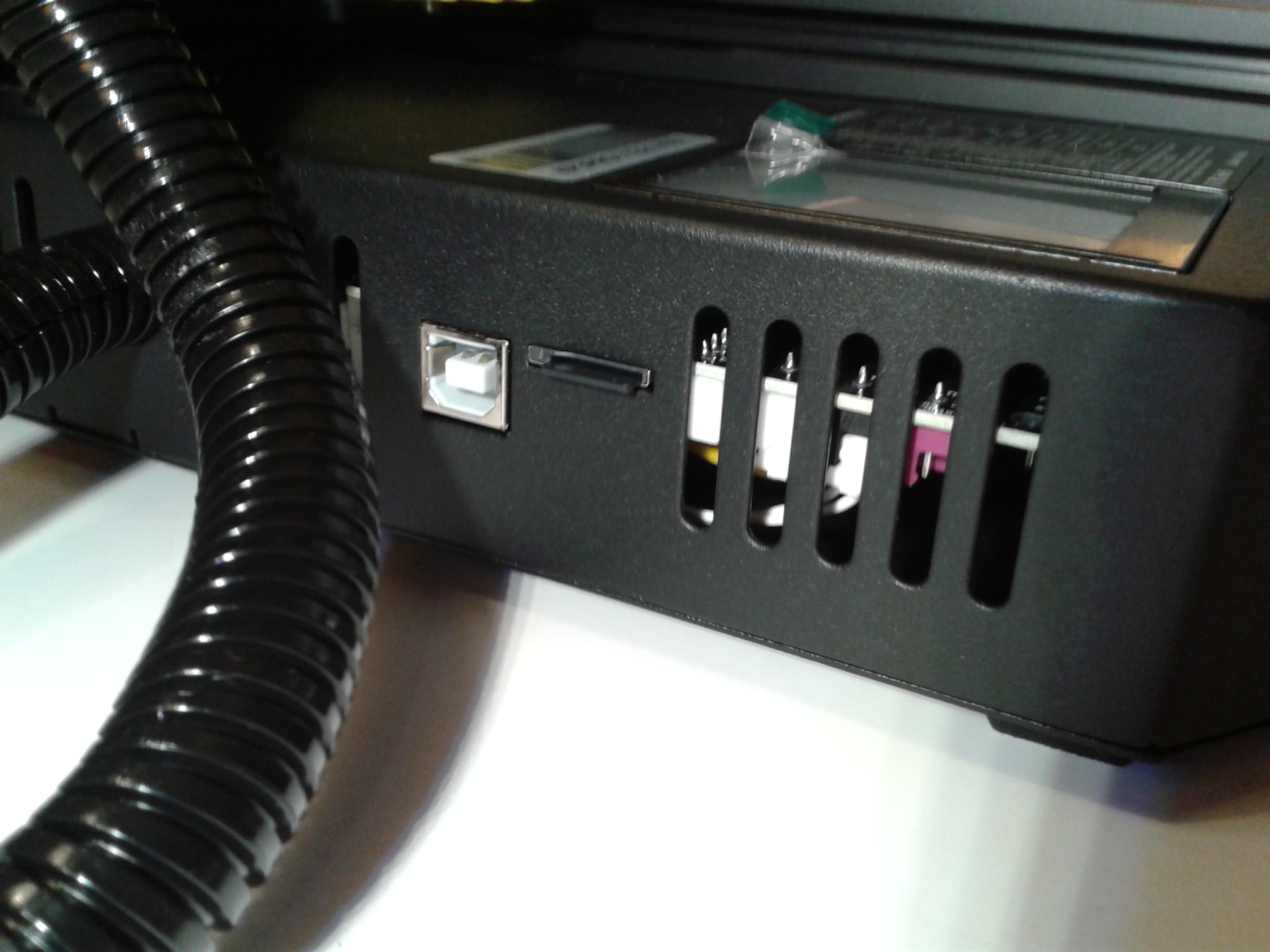

Impression autonome depuis un lecteur de cartes micro SD ou impression via un ordinateur grâce à une connexion USB (pas de réseau Ethernet ou Wi-Fi).
![port USB et SD Kingroon KP3S Pro test](https://www.lesimprimantes3d.fr/wp-content/uploads/2022/12/IMG_20221130_154443-728x546.jpg)

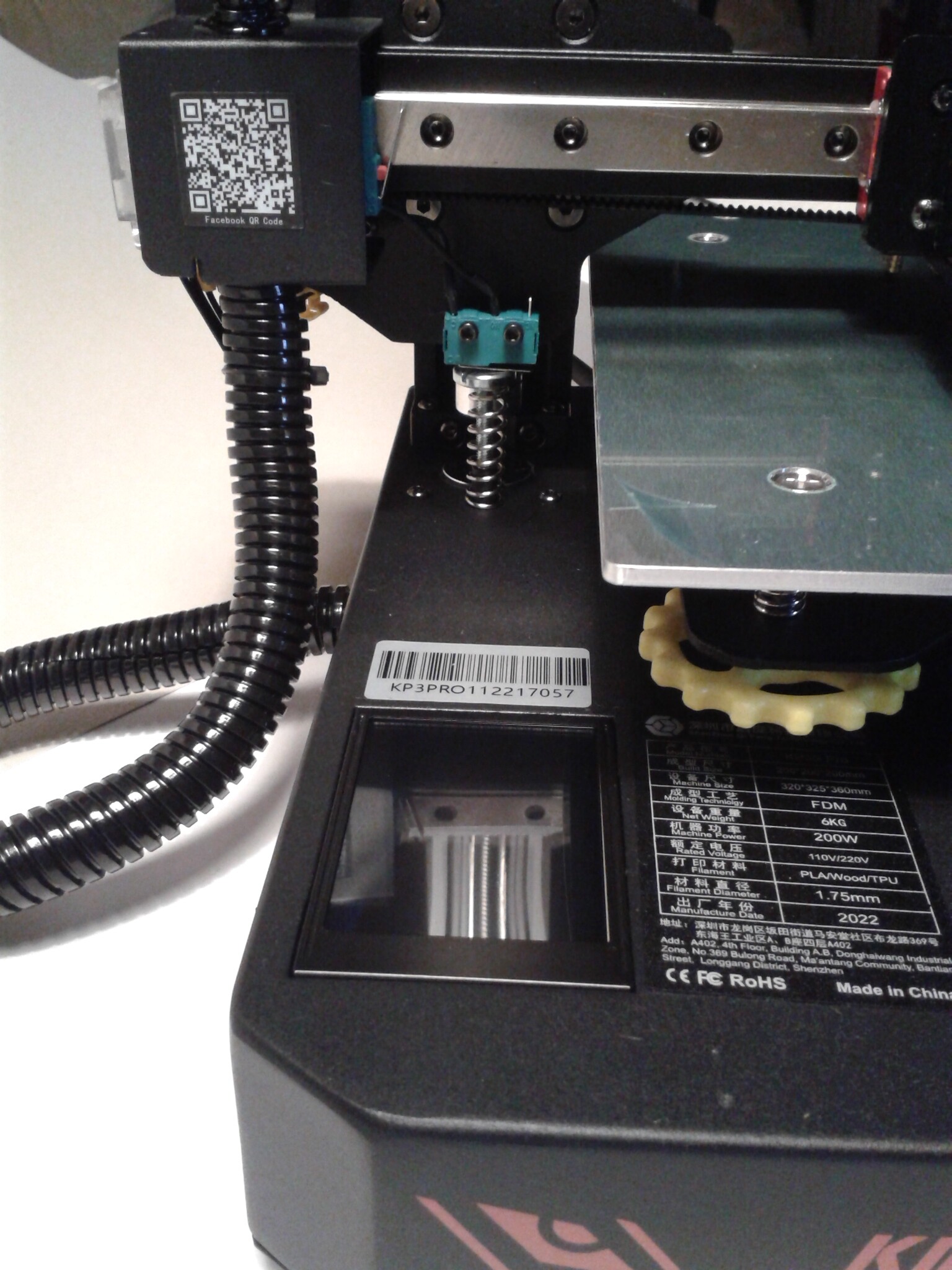

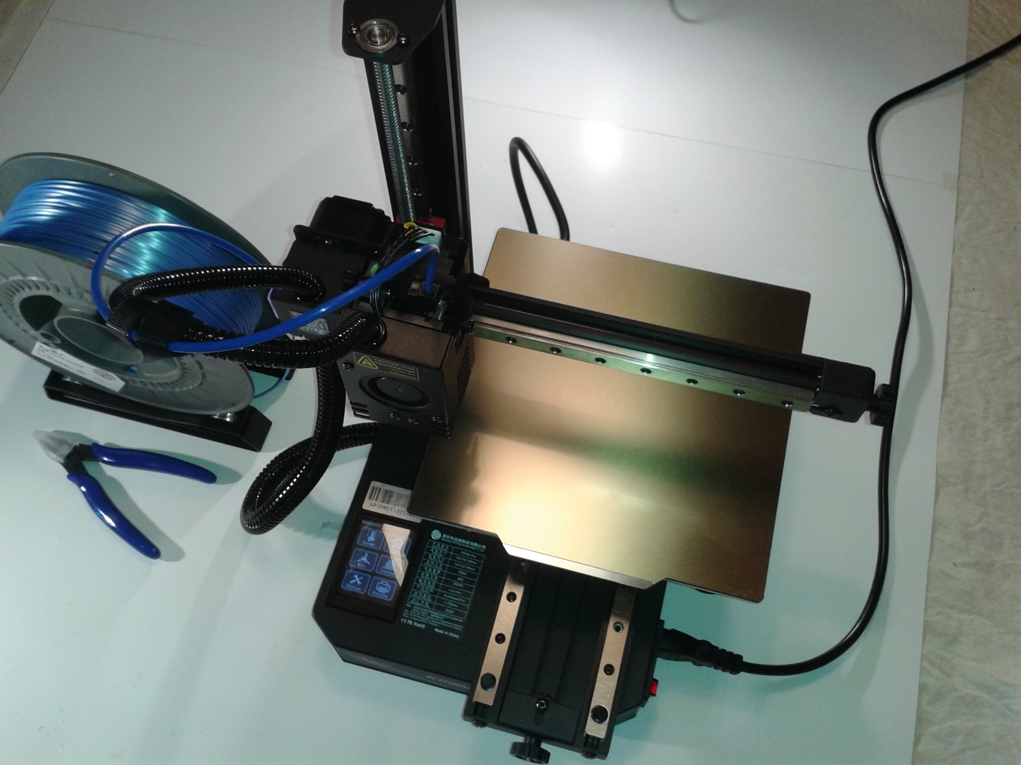

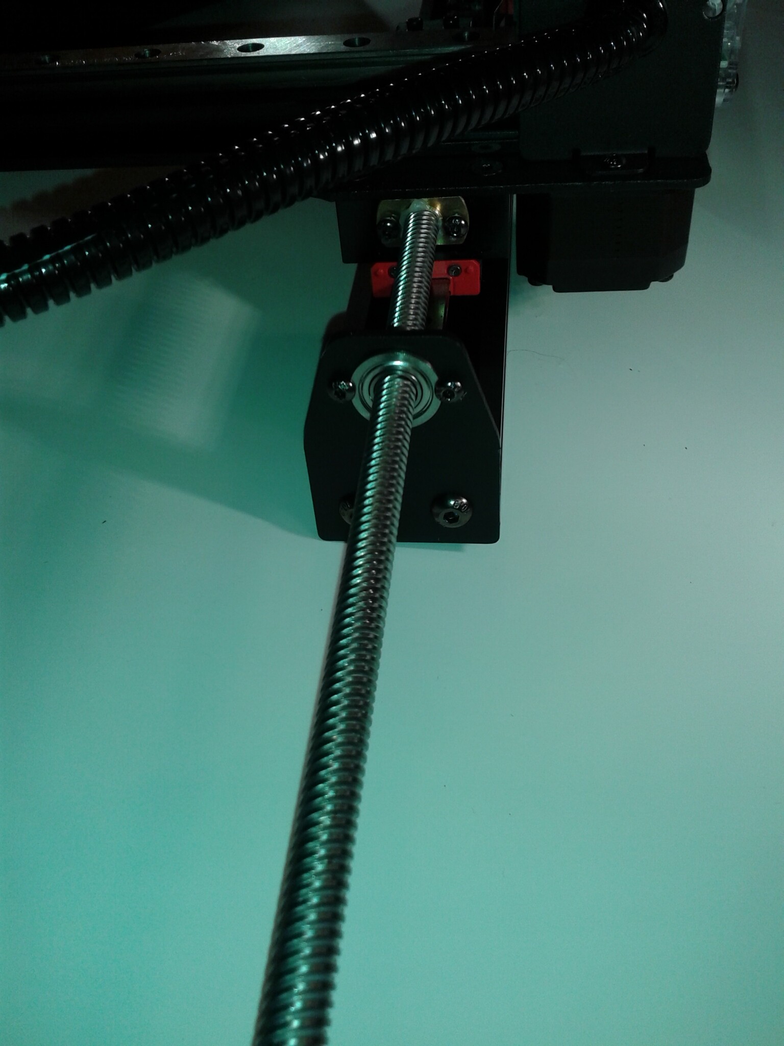

De base, la version Pro dispose d’un rail linéaire pour l’axe X et l’axe Z. Il existe une option pour avoir deux rails linéaires pour l’axe Y.
![rail Y Kingroon KP3S Pro test](https://www.lesimprimantes3d.fr/wp-content/uploads/2022/12/IMG_20221130_154918-728x971.jpg)
![rail Kingroon KP3S Pro test](https://www.lesimprimantes3d.fr/wp-content/uploads/2022/12/IMG_20221215_114257-728x971.jpg)

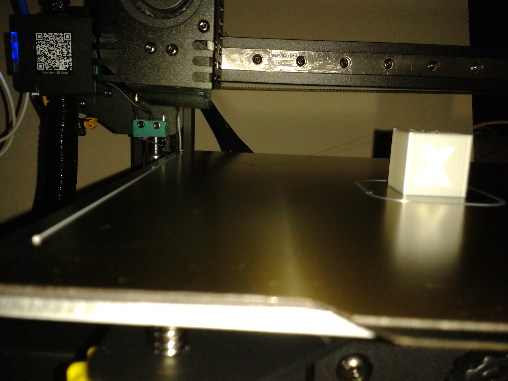

J’ai été séduit de ne pas avoir à ajuster d’écrous excentriques pour la stabilité des déplacements sur les axes X ou Z. C’est un plus pour un débutant qui n’aura donc que deux écrous excentriques à ajuster pour les mouvements du plateau (axe Y) s’il ne prend pas et n’installe pas l’option rails linéaires pour l’axe Y.
Le manque d’un système d’auto-nivellement sera pour moi la seule réelle difficulté pour un débutant. Car, quand on découvre l’impression 3D, cela demande souvent de s’y reprendre plusieurs fois pour correctement ajuster la distance entre le nez de la buse et le plateau afin d’obtenir la couche initiale idéale.
Mais, la surface du plateau de 210 x 210 mm, qui permet une surface d’impression de 200 x 200 mm, basée sur un plateau en verre trempé fixé par des clips à un plateau chauffant de bonne facture rend, pour moi, le besoin d’un système d’auto-nivellement faiblement intéressant car il n’y a pas de défaut de planéité à compenser.

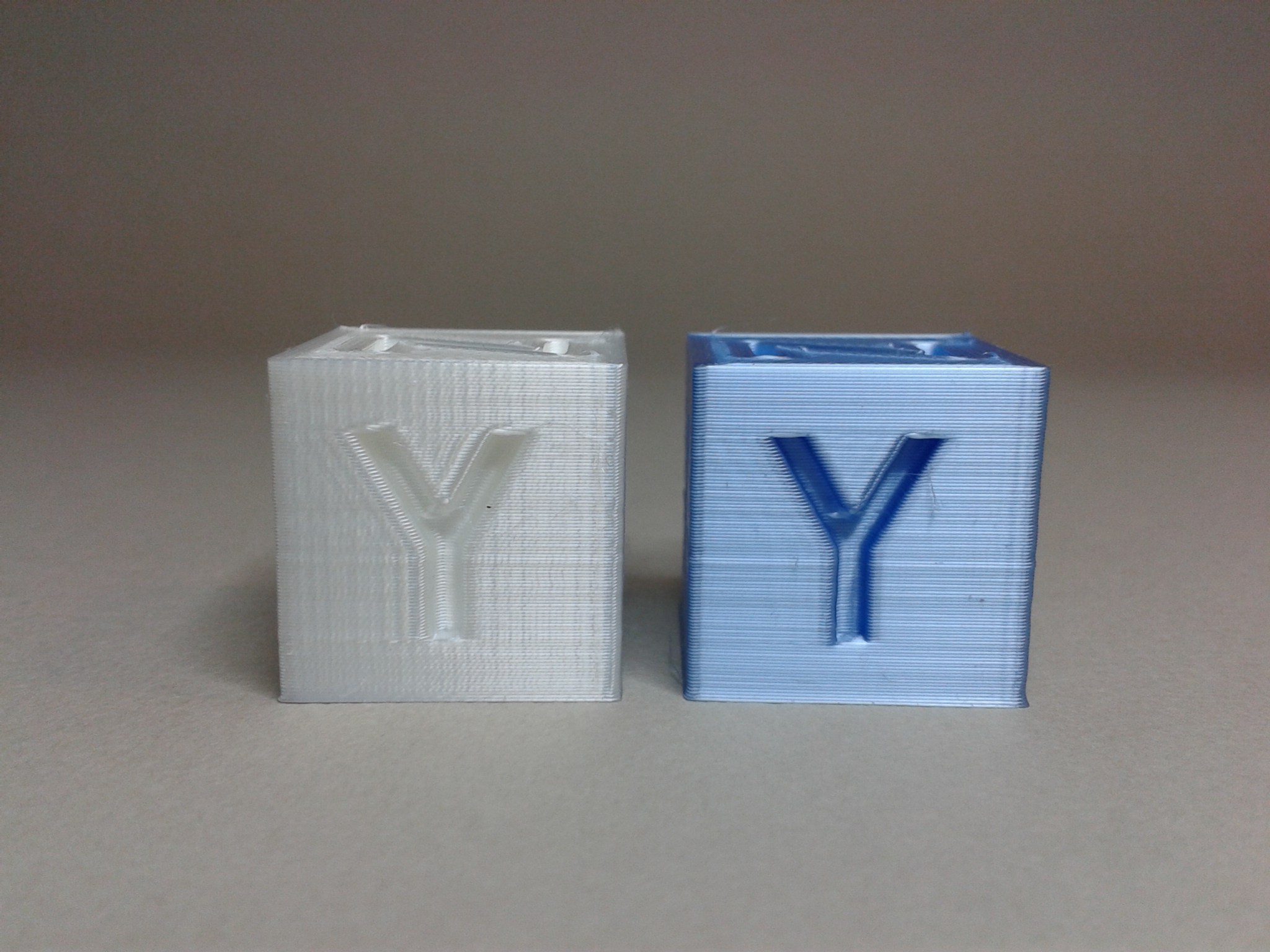

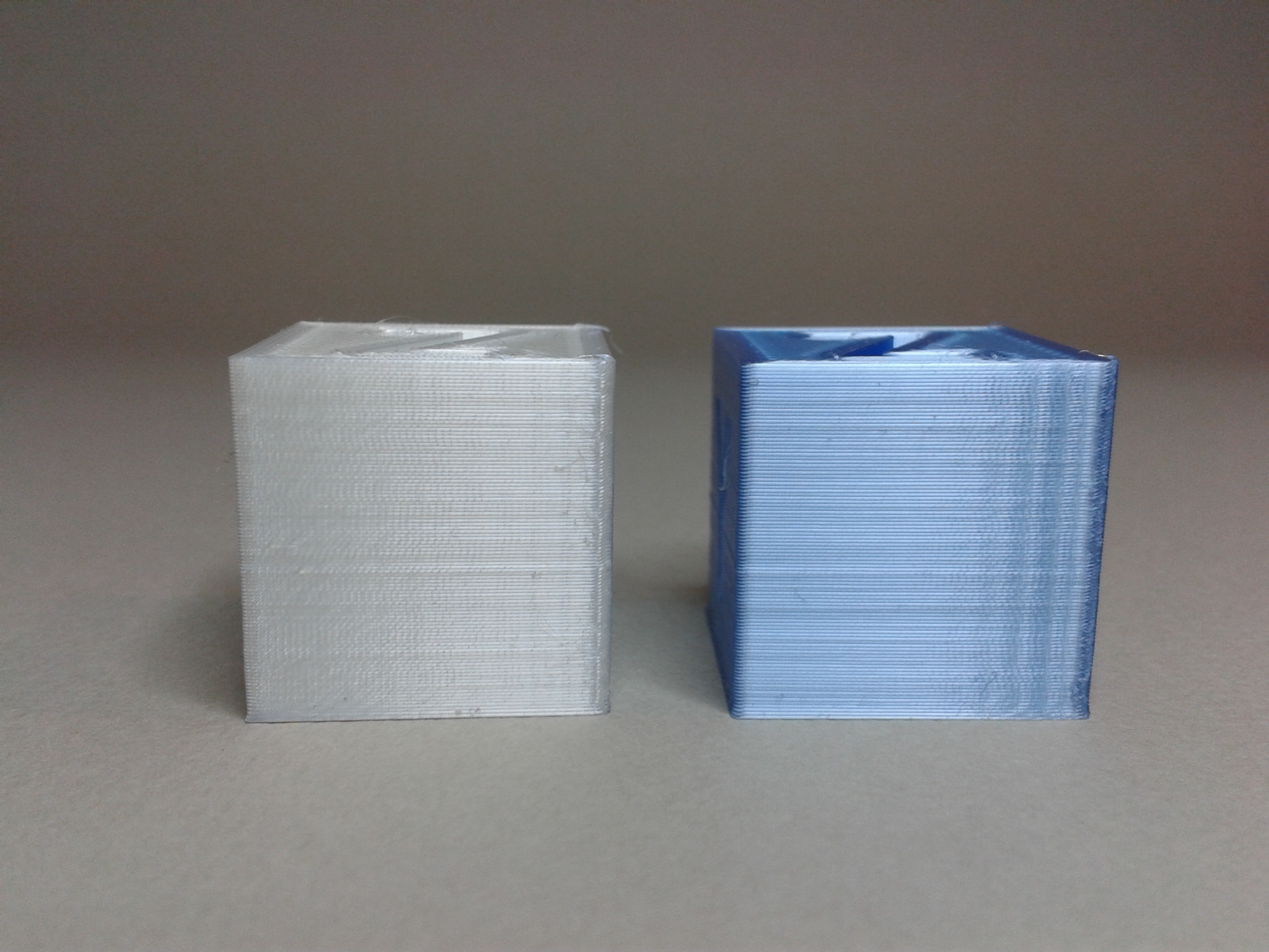

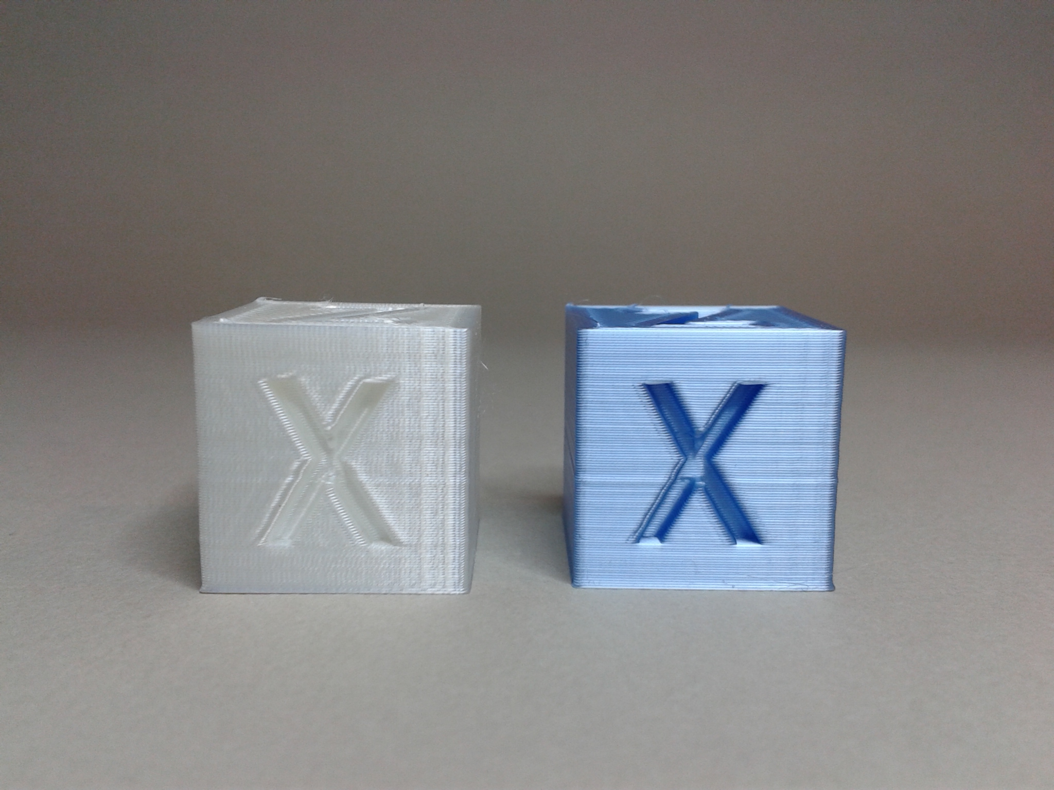

Un cube de calibration, en PLA Kingroon et en PLA Silk bleu Ariane Plast. A noter que les filaments “silk” accentuent les défauts d’impression, qui sont ici presque imperceptibles même au toucher.
![cube calibration](https://www.lesimprimantes3d.fr/wp-content/uploads/2022/12/IMG_20221202_223505-728x546.jpg)
![cube calibration](https://www.lesimprimantes3d.fr/wp-content/uploads/2022/12/IMG_20221202_223522-728x546.jpg)
![cube calibration test](https://www.lesimprimantes3d.fr/wp-content/uploads/2022/12/IMG_20221202_223532-728x546.jpg)

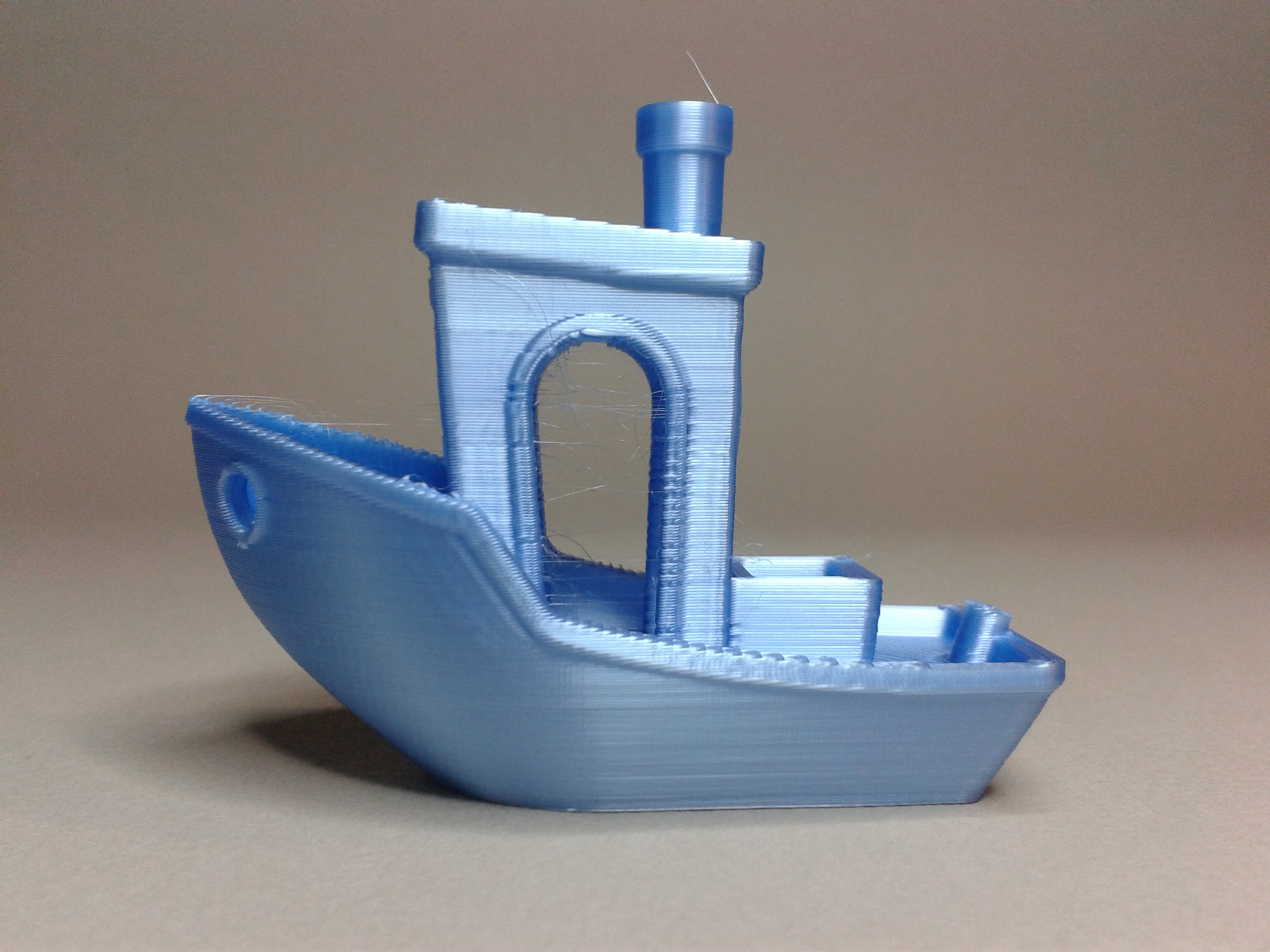

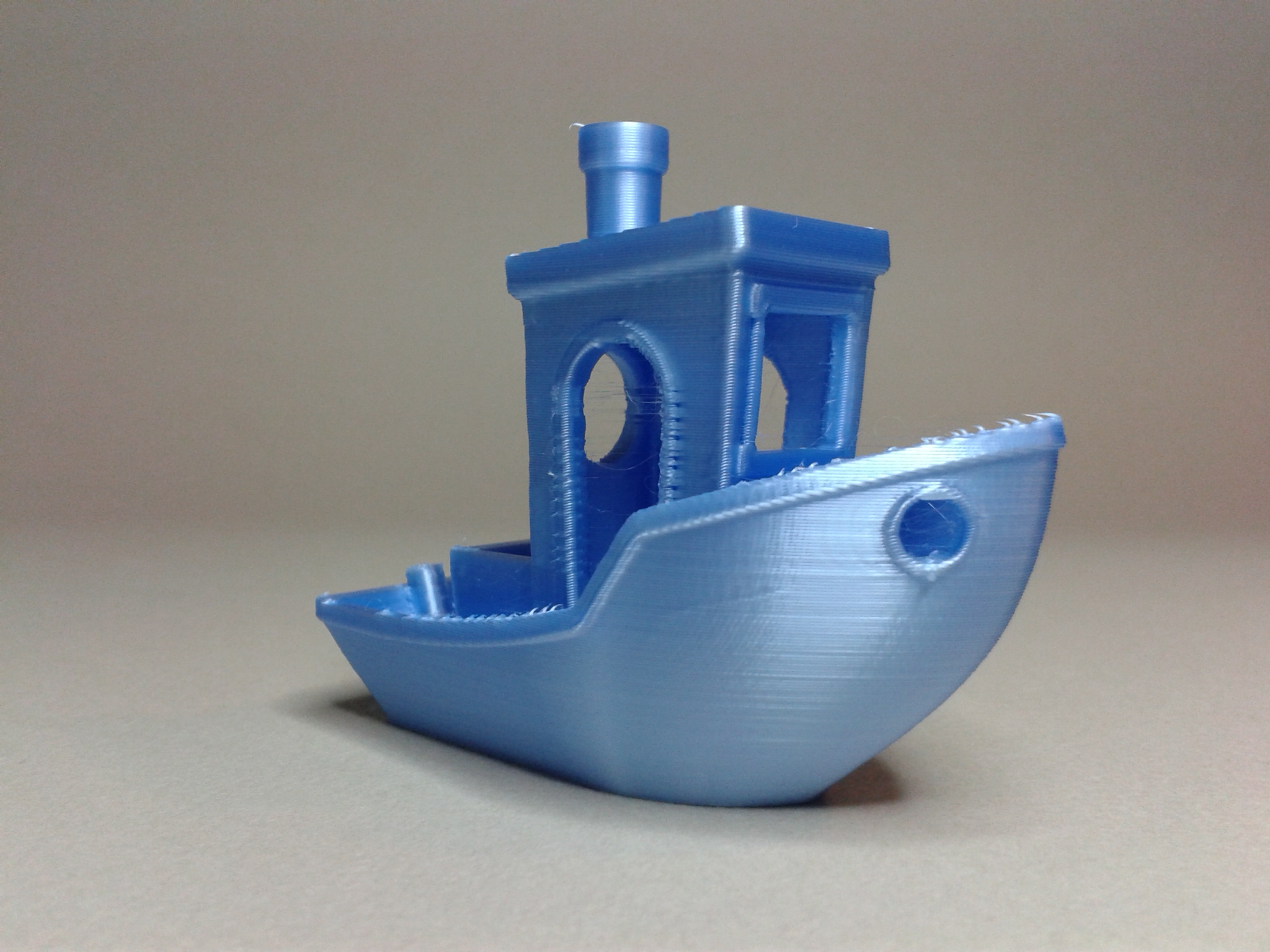

Puis avec le même PLA Silk bleu Arianeplast pour le célèbre Benchy boat ( réalisé en 1h41).
![benchy boat Kingroon KP3S Pro](https://www.lesimprimantes3d.fr/wp-content/uploads/2022/12/IMG_20221202_223346-728x546.jpg)
![benchy boat Kingroon KP3S Pro](https://www.lesimprimantes3d.fr/wp-content/uploads/2022/12/IMG_20221202_223406-728x546.jpg)
![benchy boat Kingroon KP3S Pro](https://www.lesimprimantes3d.fr/wp-content/uploads/2022/12/IMG_20221202_223434-728x546.jpg)

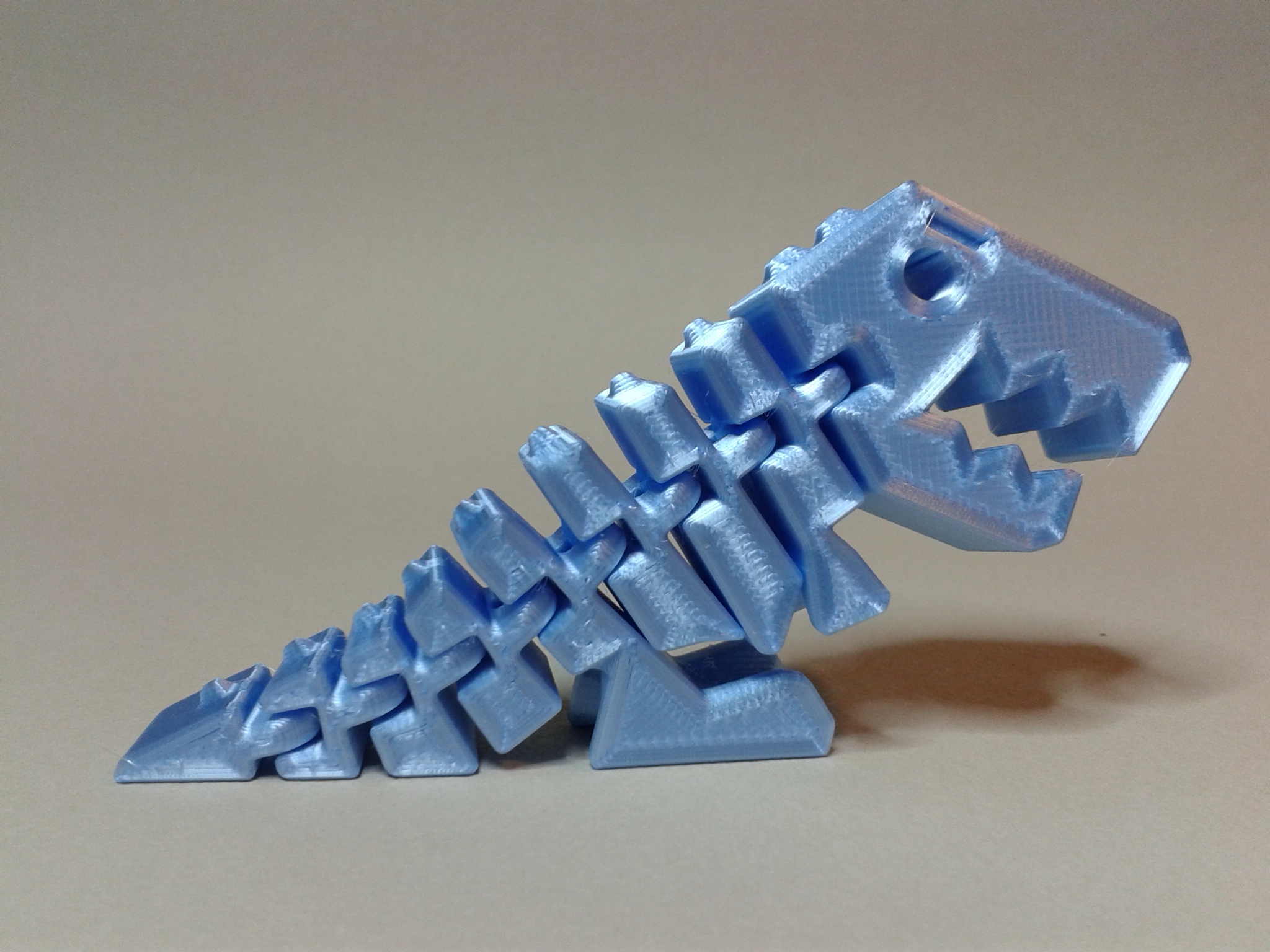

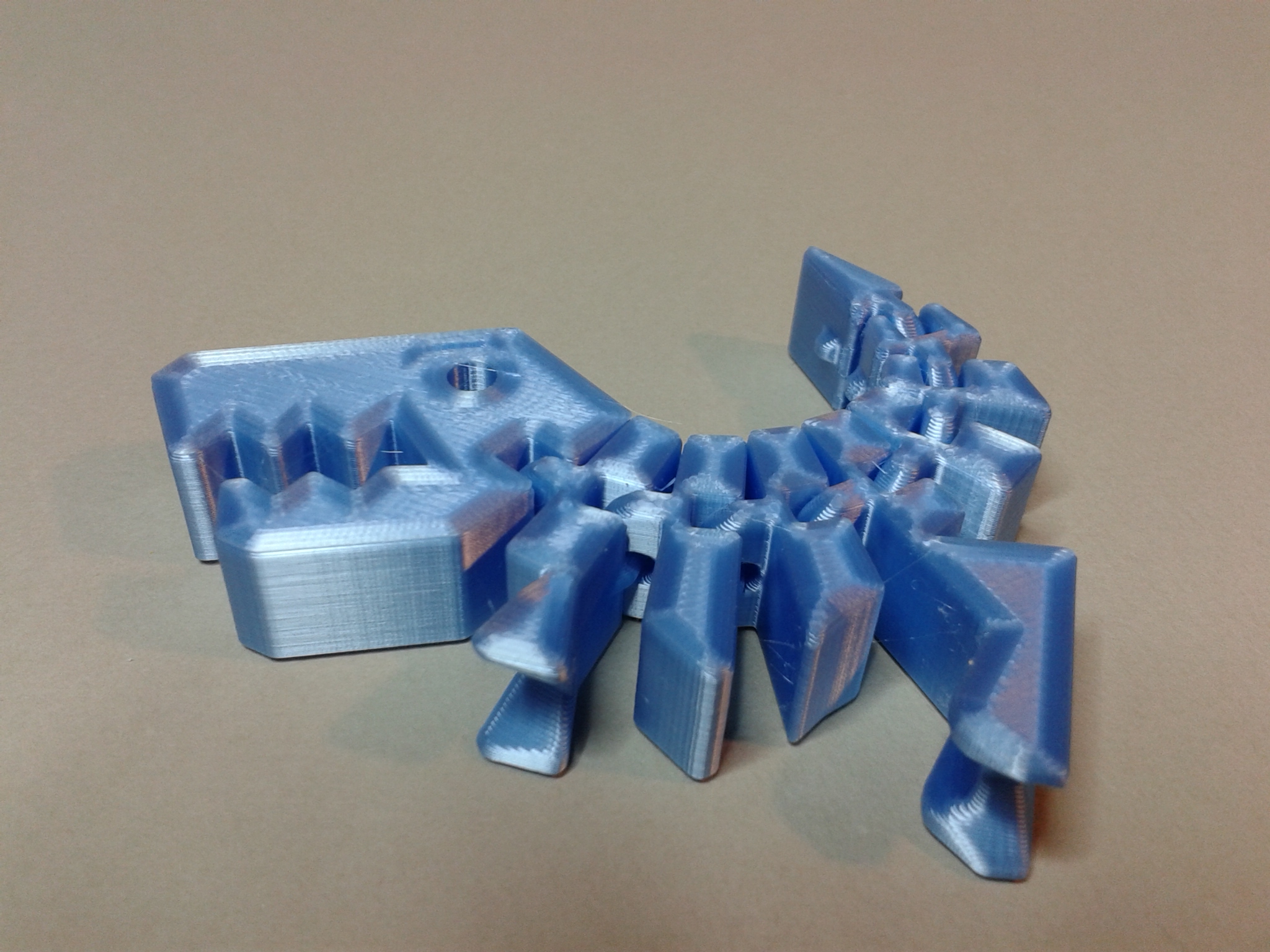

Le non moins célèbre Flexi Rex, après 2h43 de print.

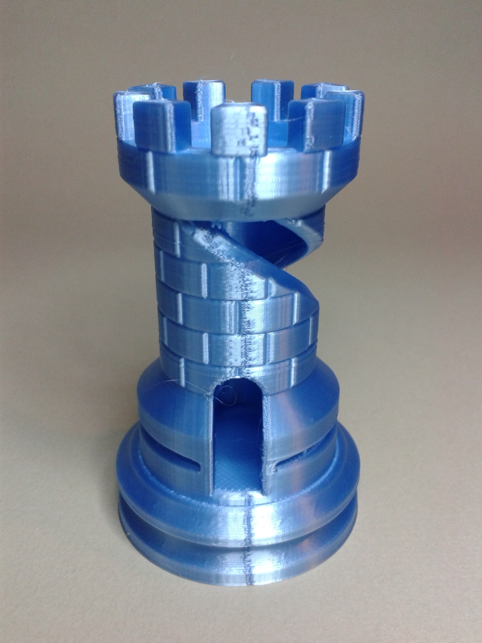

Une tour d’échec qui a nécessité 3h28 de travail.
![tour echec PLA](https://www.lesimprimantes3d.fr/wp-content/uploads/2022/12/IMG_20221202_223204-728x971.jpg)
![tour echec PLA](https://www.lesimprimantes3d.fr/wp-content/uploads/2022/12/IMG_20221202_223138-728x971.jpg)
![tour echec PLA](https://www.lesimprimantes3d.fr/wp-content/uploads/2022/12/IMG_20221202_223312-728x546.jpg)

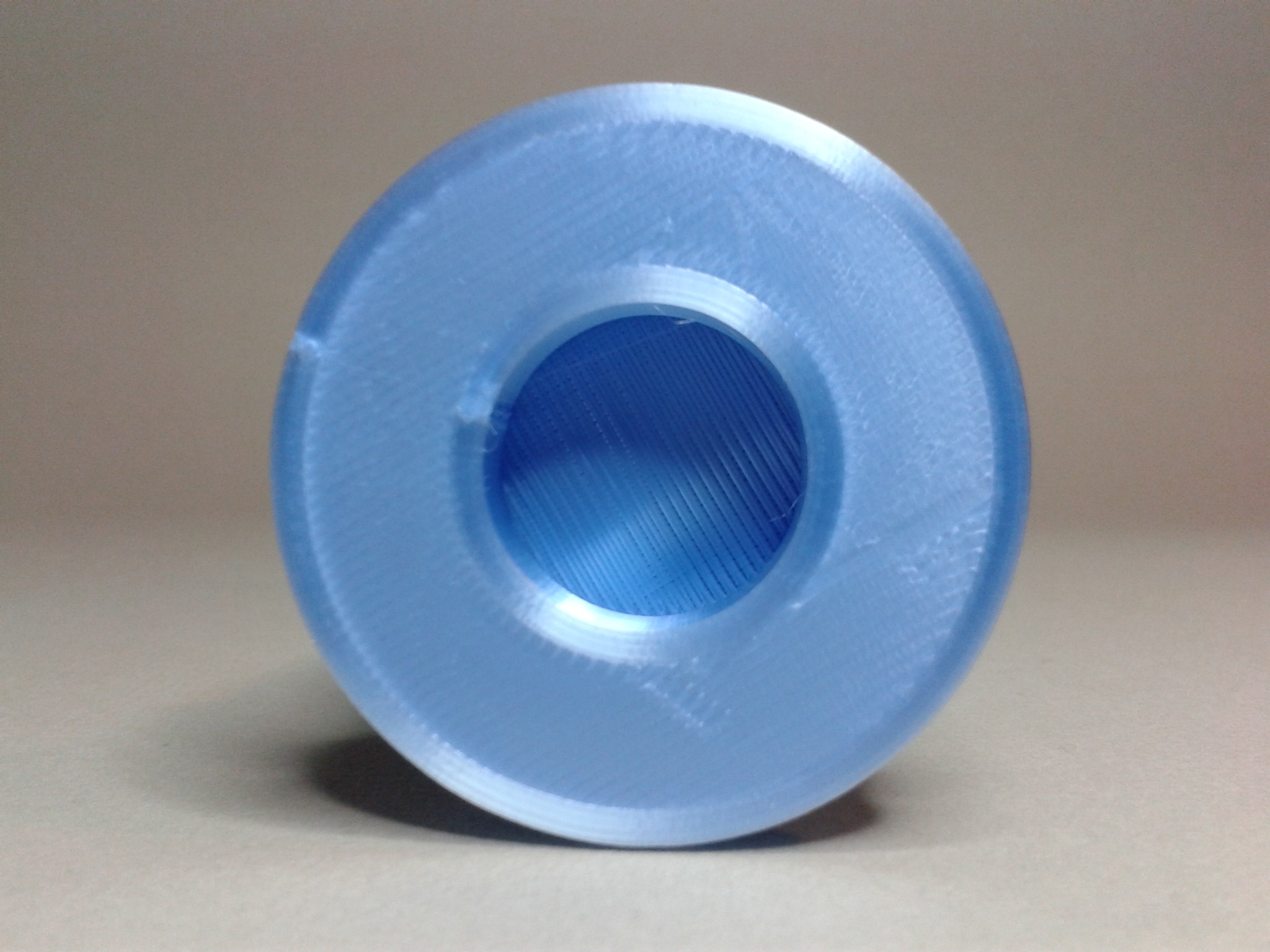

Et enfin, un vase imprimé en mode “vase” et débit de paroi externe à 150%.

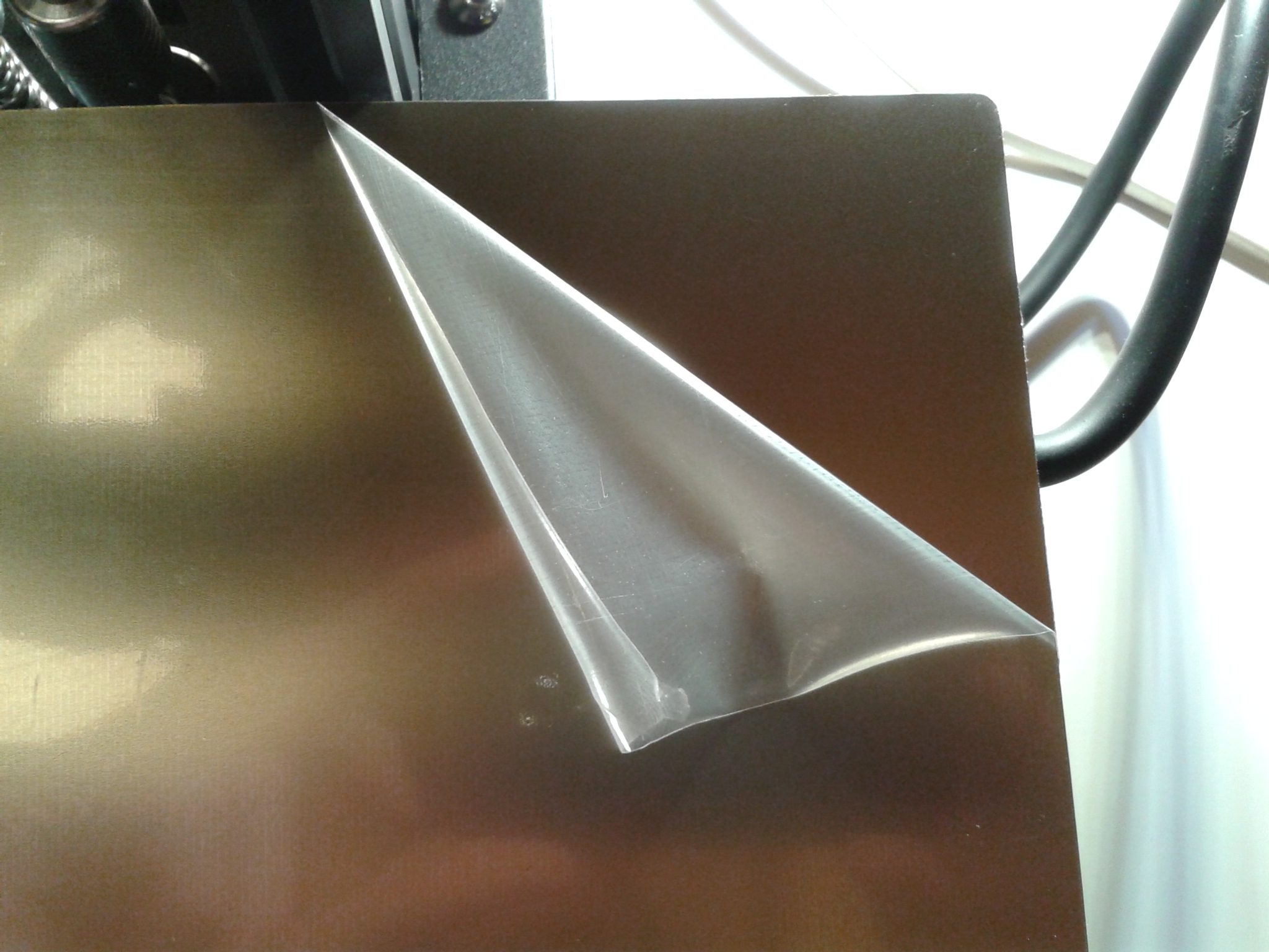

L’option base magnétique et plateau aimantable flexible avec un revêtement PEI la rendant des plus agréables à l’usage pour du PLA. C’est pour moi un indispensable afin d’augmenter l’adhérence et faciliter le décollement des impressions du plateau pour enchaîner des prints sans complication.

L’option des rails linéaires pour l’axe Y réduit un peu le volume d’impression en hauteur, de 1 ou 2 cm, mais laisse profiter d’une meilleure stabilité du plateau et une longévité accrue, l’usure des galets n’étant plus en jeu. Pour installer Klipper sur la KP3S Pro, voir ici.

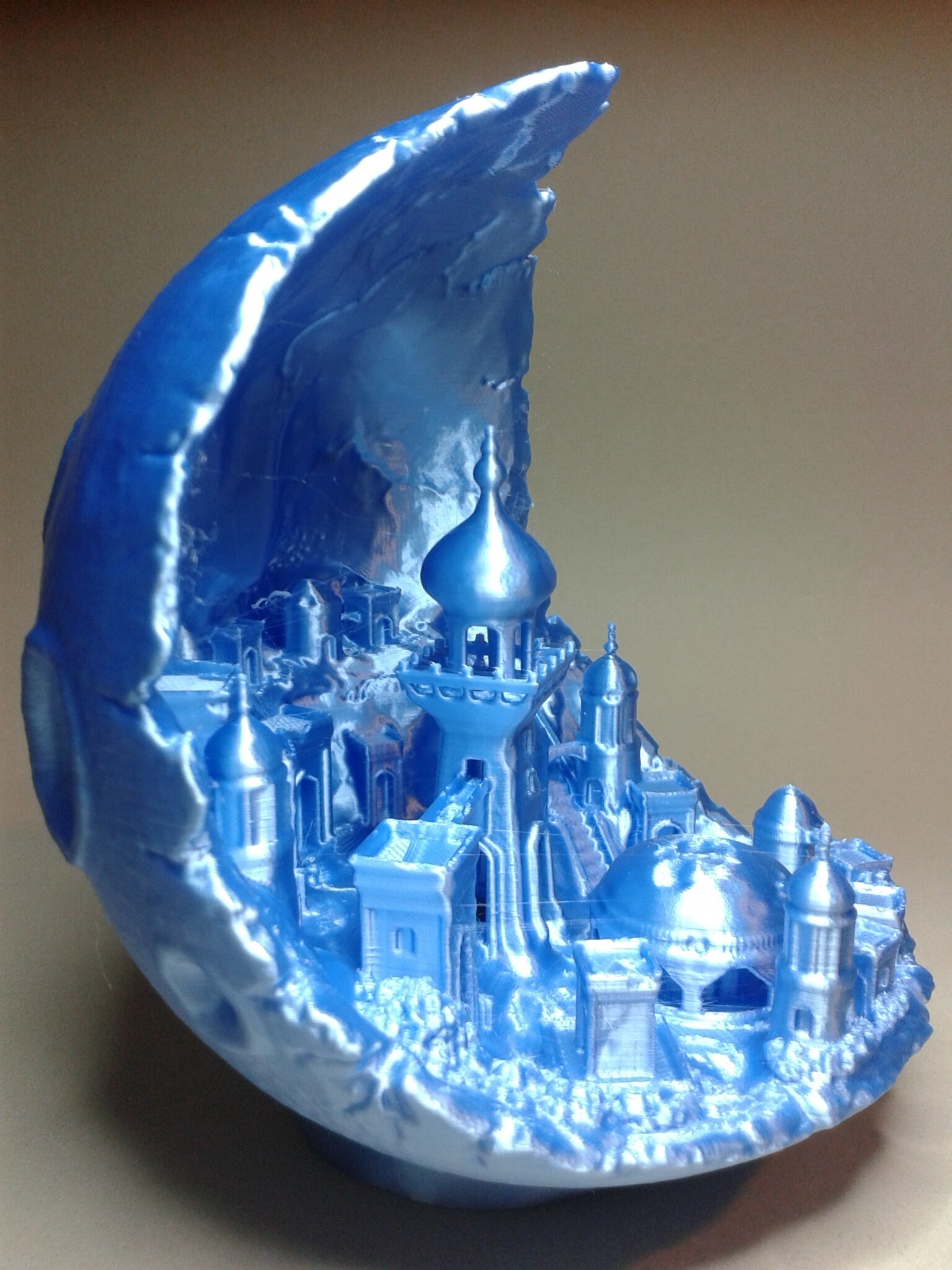

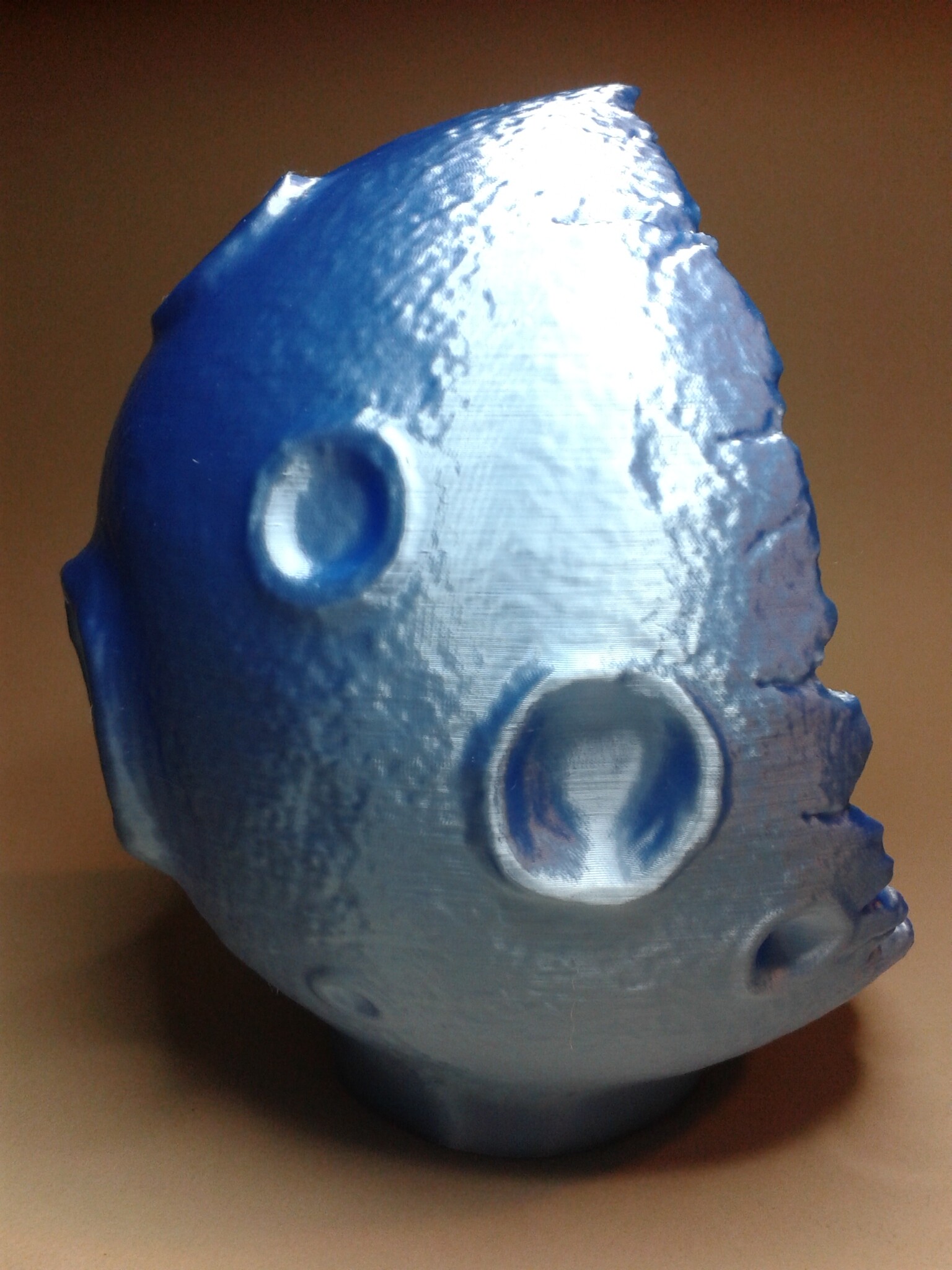

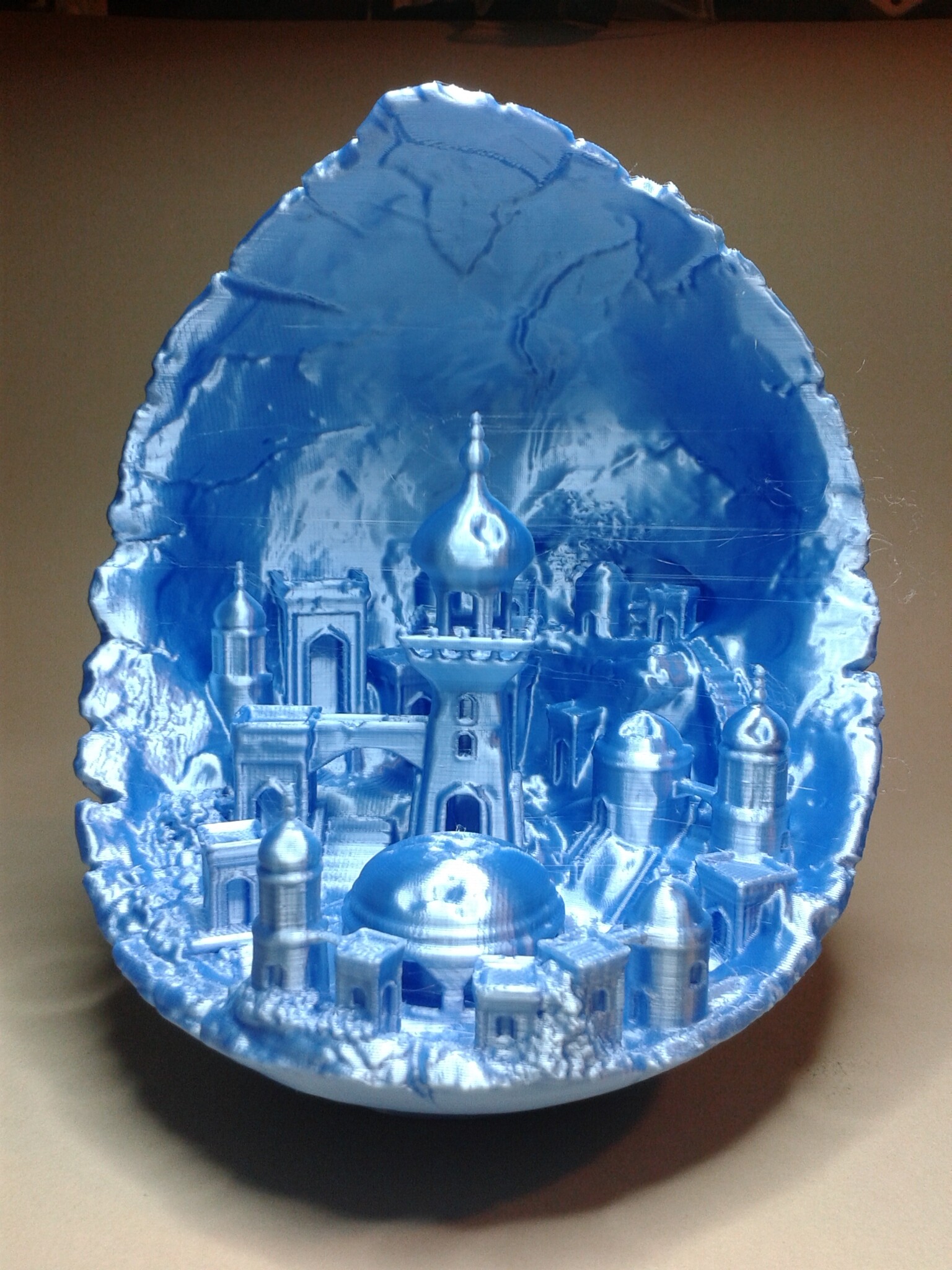

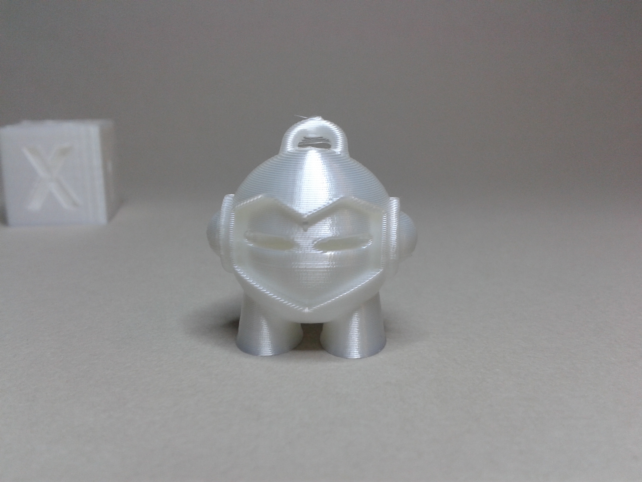

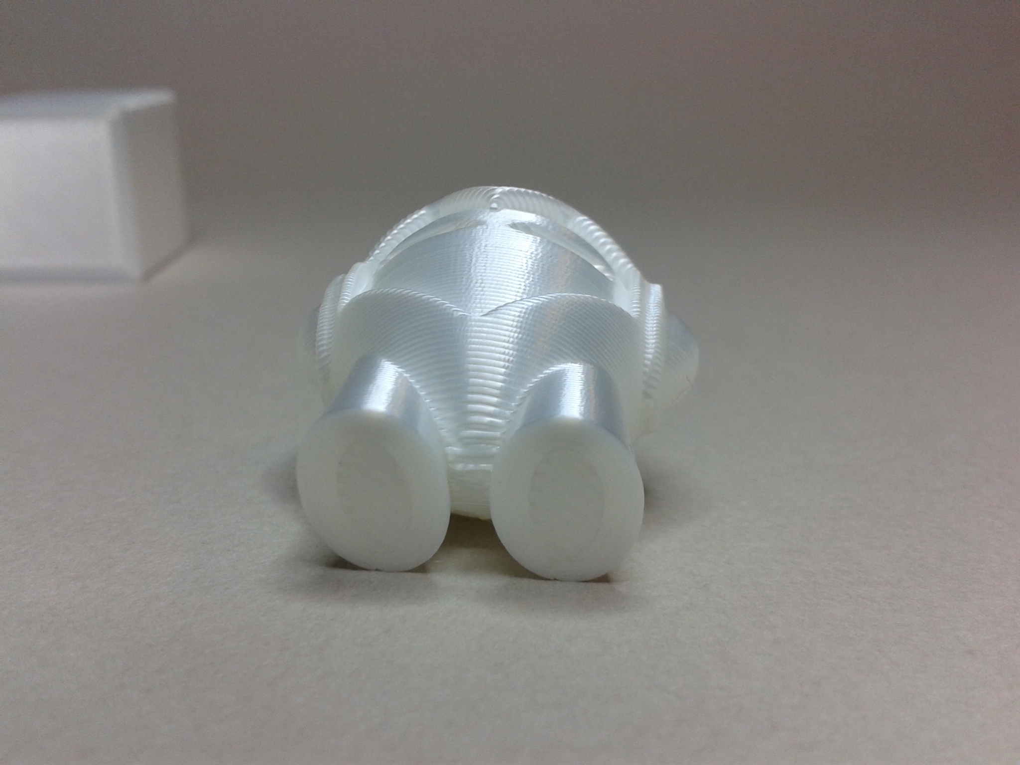

Impression de Moon City, toujours en PLA Silk bleu, avec température 195°C pour réduire un peu les cheveux d’ange et vitesse d’impression augmentée à 130%. Après 17h27, voici le résultat.
![Moon City 3D print](https://www.lesimprimantes3d.fr/wp-content/uploads/2022/12/IMG_20221206_082244-728x971.jpg)
![Moon City 3D print](https://www.lesimprimantes3d.fr/wp-content/uploads/2022/12/IMG_20221206_082351-728x971.jpg)
![Moon City 3D print](https://www.lesimprimantes3d.fr/wp-content/uploads/2022/12/IMG_20221206_082230-728x971.jpg)

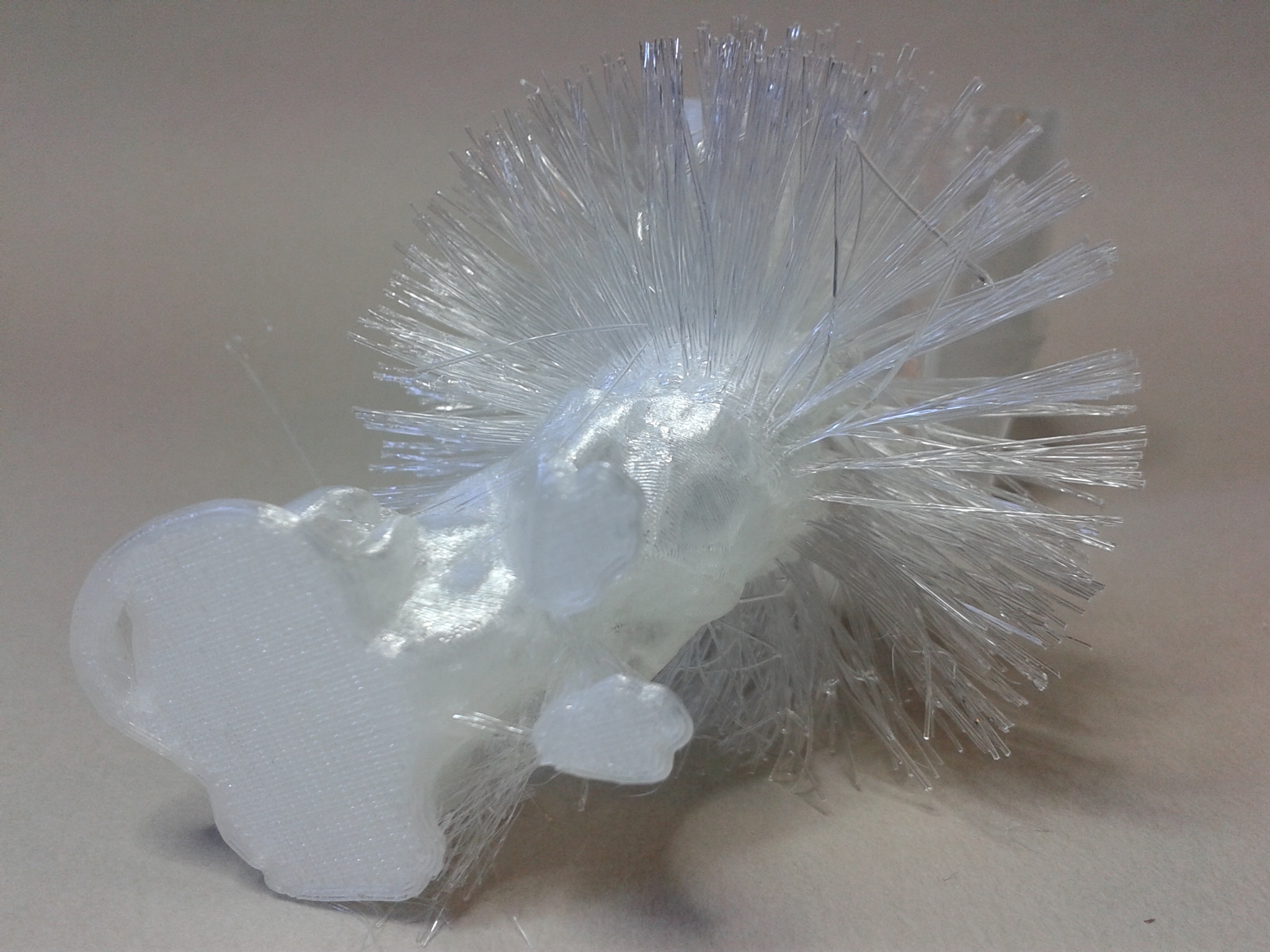

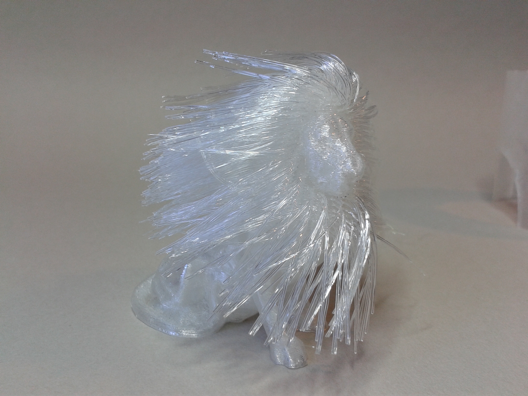

Et enfin, un test avec du TPU 95A translucide de chez ArianePlast. Il s’agit d’un Hairy lion chauffé à 228°C et plateau à 60°C.
![hairy lion 3D print](https://www.lesimprimantes3d.fr/wp-content/uploads/2022/12/IMG_20221215_114453-728x546.jpg)
![hairy lion 3D print](https://www.lesimprimantes3d.fr/wp-content/uploads/2022/12/IMG_20221215_114504-728x546.jpg)
![hairy lion 3D print](https://www.lesimprimantes3d.fr/wp-content/uploads/2022/12/IMG_20221215_114957-728x546.jpg)
