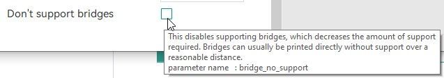

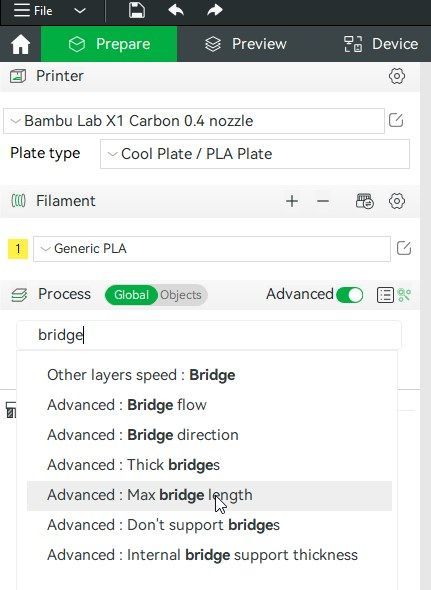

Motard Geek Posté(e) Mai 11, 2023 Partager Posté(e) Mai 11, 2023 Y'a un truc chelou Y'a bien un résultat dans la recherche des réglages mais il ne pointe nul part Par contre tu as ça : 1 Lien vers le commentaire Partager sur d’autres sites More sharing options...
Motard Geek Posté(e) Mai 11, 2023 Partager Posté(e) Mai 11, 2023 Dites voir, sous Bambu Studio on ne peut pas avoir des profils de filament et de réglage cross printer ? C'est un peu relou là de pas pouvoir utiliser mes réglages pour la P1P sur la X1C Lors de l'export je vois bien l'option "compatible printers : "compatible_printers": [ "Bambu Lab P1P 0.4 nozzle" ], Mais je ne vois pas comment le rendre compatible directement via l'interface En attendant je fais mes réglages avec la P1P, je sélectionne ensuite la X1C en faisant transférer les modifications... Lien vers le commentaire Partager sur d’autres sites More sharing options...
silvertriple Posté(e) Mai 12, 2023 Partager Posté(e) Mai 12, 2023 Le 11/05/2023 at 15:03, Motard Geek a dit : Y'a un truc chelou Y'a bien un résultat dans la recherche des réglages mais il ne pointe nul part Par contre tu as ça : oui, c'est bien ça le problème... On peut choisir de supporter les bridge ou pas, mais pour le reste, c'est encore un peu léger... Lien vers le commentaire Partager sur d’autres sites More sharing options...

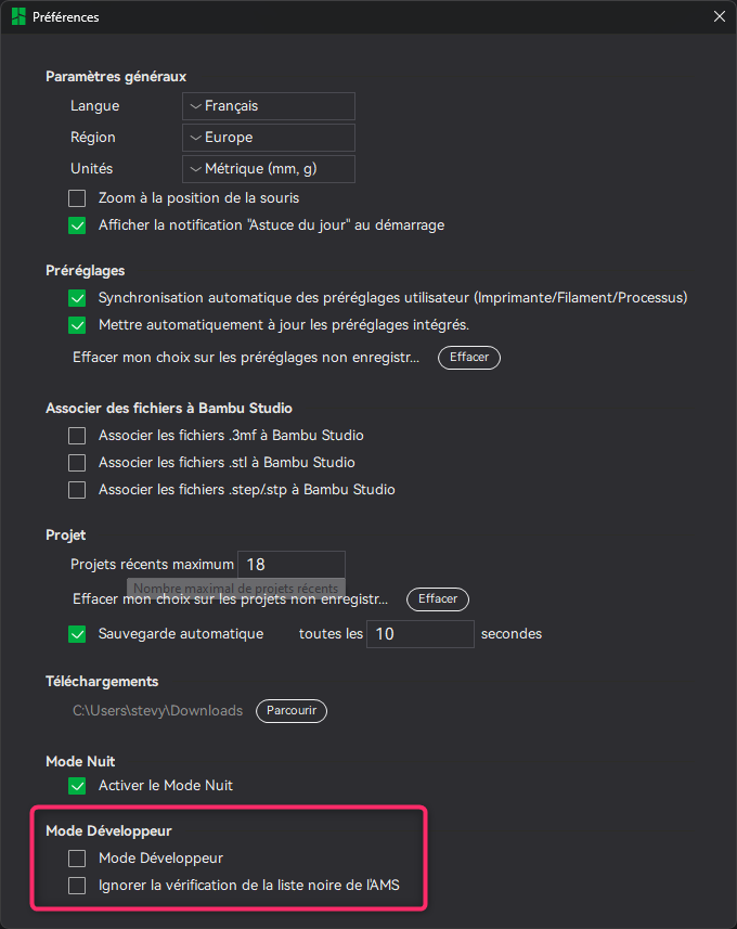

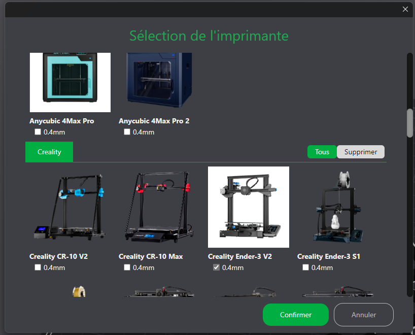

xary Posté(e) Juillet 8, 2023 Partager Posté(e) Juillet 8, 2023 J'ai constater aussi l'ajout de nombreuses imprimantes. et d'un mode Développeur 1 Lien vers le commentaire Partager sur d’autres sites More sharing options...
SR-G Posté(e) Juillet 9, 2023 Auteur Partager Posté(e) Juillet 9, 2023 Oui j'avais vu ce "developer mode" aussi. On dirait que c'est un paramètre qui était déjà disponible à la source dans Slic3r (et - je ne me rappelle plus - p-e aussi accessible dans OrcaSlicer). Sachant qu'il y a de fait deux développeurs modes : - celui accessible par ce paramètre - un développeur mode "interne", pour les gens qui développent le slicer (jusqu'ici çà permettait par ex. de dumper le flux vidéo sur disque, j'ai l'impression). Sinon oui surprenant que de nouveaux profils d'imprimantes soient supportés "officiellement" (comme le faisait OrcaSlicer, dont l'intérêt va être de moins en moins justifié au fil du temps), car du coup c'est du boulot en plus pour les développeurs Bambu à maintenir (garantir que les fonctionnalités "non Bambu" ne posent pas de problèmes avec les imprimantes des concurrents - page "device" ou "configurations AMS" bien sûr non fonctionnelles, mais qui ne doit pas faire planter le soft quand on clicke dessus en environnement non-Bambu, etc.). Lien vers le commentaire Partager sur d’autres sites More sharing options...

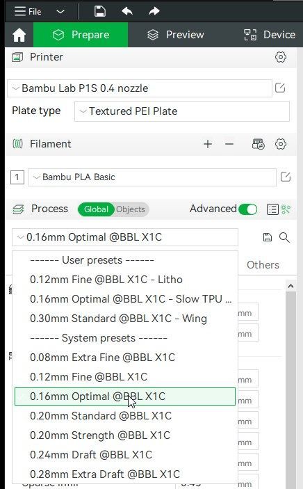

Motard Geek Posté(e) Juillet 30, 2023 Partager Posté(e) Juillet 30, 2023 Chez vous aussi la P1S partage les presets de la X1C ? J'ai d'abord testé avec Bambu Studio 1.6 (je préfère rester en stable) mais vu le changelog de la 1.7 je l'ai installée sans que ça change quoi que ce soit Au final ça me ne dérange pas, au contraire, ça m'avait embêté quand j'avais encore la P1P de migrer mes réglages d'une imprimante à l'autre... Lien vers le commentaire Partager sur d’autres sites More sharing options...

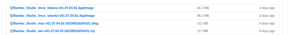

SR-G Posté(e) Aout 4, 2023 Auteur Partager Posté(e) Aout 4, 2023 La release 1.7.1 est sortie il y a deux jours (version finale de la 1.7 beta, avec surtout des bugs fixes). https://github.com/bambulab/BambuStudio/releases/tag/v01.07.01.62 Summary This is the formal release of Bambu Studio V1.7 Please see the release logs of v1.7.0 Public Beta 2, v1.7.0 Public Beta for the complete list of changes with respect to 1.6.2. Improvements Update Bambu Cube from @thrutheframe thanks to him #1992 Optimize the viewing angle and background color of plate thumbnail Add profiles for creality CR6, thanks @bhast2, these profiles are based on his original version. Bug Fix Fix various crashes during mesh boolean process Fix the issue ubuntu image can not run on ubuntu-20.04, #1667 Fix the problem that the position of the P1S timelapse video sprinkler is wrong Optimize the UI styles of filament calibration Fix some issue related to filament calibration #2054 #2052 #2014 #1974 #2021 Crash setting height range modifier larger then object #2076 Plate names are lost when using Undo #2061 Currently, there is no option to adjust the first layer flow. #2057 Bambu Studio allows to select Generic Silk PLA, but can't select Generic Silk PLA in Device/filament load. #2048 German text being displayed in Device tab when app is set to english #2047 Tree supports do not work with support enforcers #2045 Skirt Extending Beyond Plate Boundary #2043 Some geometry corrupting projects in 1.7.0 beta #2041 Distorted text in 3D view with 1.7 beta on Linux #2037 Tree supports no longer have interface layers on top #2008 Special character breaks 3mf saves. #2001 Bridging / Tree Support Issues #1928 Bambu studio crashes as it's opening on mac arm #1566 1 1 Lien vers le commentaire Partager sur d’autres sites More sharing options...

silvertriple Posté(e) Aout 20, 2023 Partager Posté(e) Aout 20, 2023 Mon frère s'intéresse fortement aux imprimantes Bambu Labs depuis que j'ai la mienne... Mais, parce qu'il y a un mais, il utilise Ubuntu pour son PC, et il a essayé de récupérer Bambu Studio et OrcaSlicer/SoftEver et il n'y arrive pas pour des raisons de problèmes de dépendances avec d'anciennes librairies... Si quelqu'un a des retours sur le sujet, cela peut être intéressant pour d'autres... Lien vers le commentaire Partager sur d’autres sites More sharing options...
SR-G Posté(e) Aout 20, 2023 Auteur Partager Posté(e) Aout 20, 2023 Ils ont souvent des problèmes techniques pour générer les images UBUNTU : elles arrivent typiquement qqs jours plus tard. Donc bien prendre la dernière version "Ubuntu" de la dernière version "Bambu Studio" Si çà ne marche pas : Vérifier que l'installation d'Ubuntu est à jour ("apt-get update && apt-get upgrade -y" + toute la partie "dist-upgrade" pour upgrade vers ubuntu 23-04) Eventuellement essayer l'image FEDORA (mais si çà marche, çà montrera sans doute que le problème vient de l'installation d'Ubuntu qui n'est pas à jour) Notes : Sous ARCHLINUX "à jour", l'image FEDORA fonctionne. L'image UBUNTU est connue pour fonctionner sur des installs à jour. Au besoin vers le ticket https://github.com/bambulab/BambuStudio/issues/12 (qui n'a de l'activité que quand des utilisateurs ont un problème sur un linux donné) Lien vers le commentaire Partager sur d’autres sites More sharing options...
