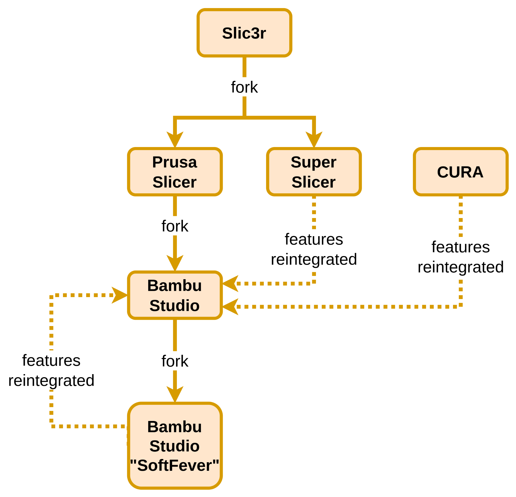

Rappel de l'historique autour de Bambu Studio.
- Tout d'abord on a eu Slic3r (développé par Alessandro Ranelluci et la communauté RepRap)
- Des forks ont été créés, notamment PrusaSlicer (développé par l'équipe Prusa Research) et, en parallèle, SuperSlicer
- Bambu Studio est quand à lui directement forké à la base depuis PrusaSlicer, avec des morceaux issues de SuperSlicer et qqs morceaux issus de Cura
(et il ne faut pas oublier que tous ces projets étant open-source, il y a une certaine porosité entre eux, qui peut amener du code à être développé d'un côté puis migré / réintégré d'un autre côté au fil du temps)
Autrement dit on a
La page "à propos" de Bambu Studio rappelle ses origines

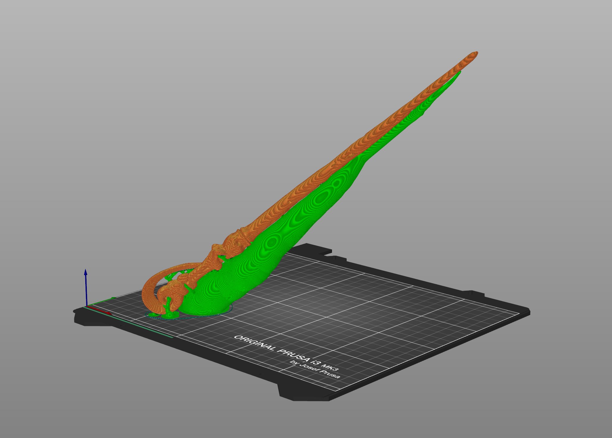

Nouvelle mise à jour (légère) du "Bambu Studio", en version 1.4.1
https://github.com/bambulab/BambuStudio/releases
J'avais vu quelqu'un vouloir la fonction, mais je ne sais plus où / qui / sur quel forum (p-e ici sur le topic initial sur la X1C) : apparition du mécanisme de support "tree amélioré", qui réduit / optimise le volume de support à imprimer (initialement ajouté sur CUDA).
209551477-e8f42cd9-6ceb-4624-806a-2f9f0e
edit : c'est toutefois encore une génération plus ancienne que les "supports organiques" disponibles depuis peu sur PrusaSlicer, et qui eux permettent de genre de choses

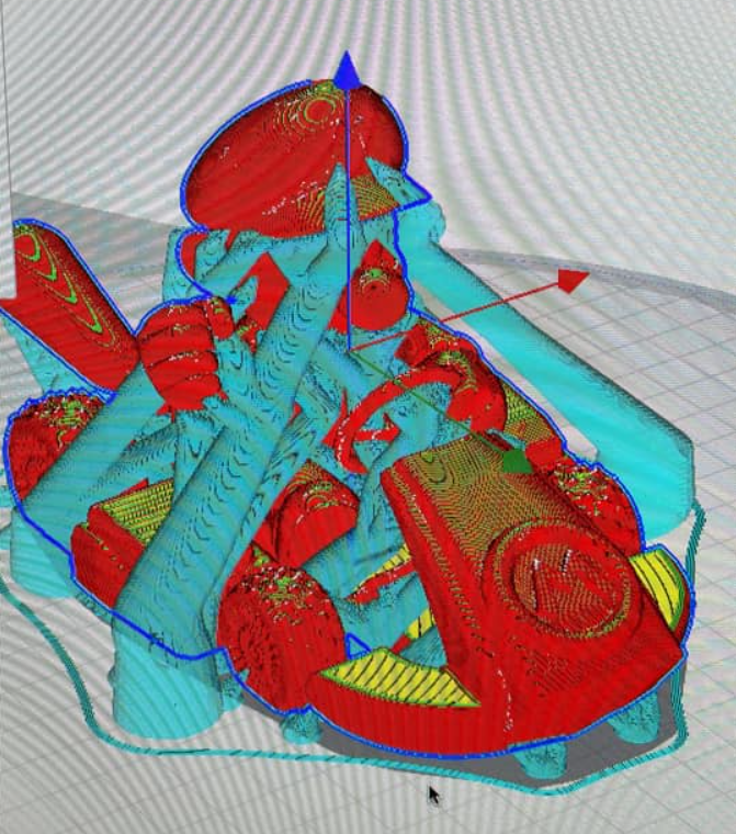

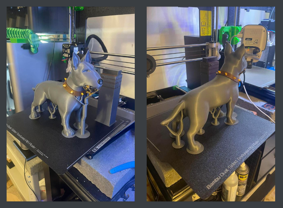

D'ailleurs j'ai vu un chien imprimé avec ces nouveaux supports arbres "maigres" sur le groupe Facebook internationnal et c'est impressionnant 😱
Le surplomb pour la queue est improbable !
Y'a la même fonctionnalité sous Cura 5.3 Alpha et ça fait des trucs cools aussi que j'ai vu passer sur le groupe FLSun V400 internationnal :

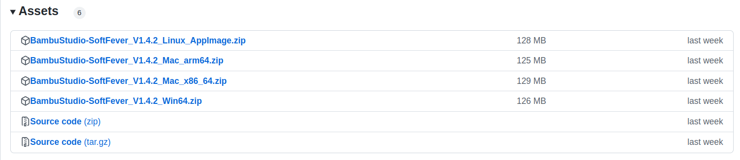

A noter que désormais, depuis le dernier build de SoftEver, j'arrive à le faire tourner sous LINUX via le "AppImage" fourni. Sauf le "plugin réseau" qui fait crasher pour le moment le soft (Segmentation Fault) (mais çà marche chez d'autres). Au moins çà me permet (sur une archlinux) de lancer le slicer, préparer des .3MF, etc.
Du coup çà donne çà, mais, forcément, y'a pas grand chose de différent (par rapport à l'usage WINDOWS) à part la barre de titre

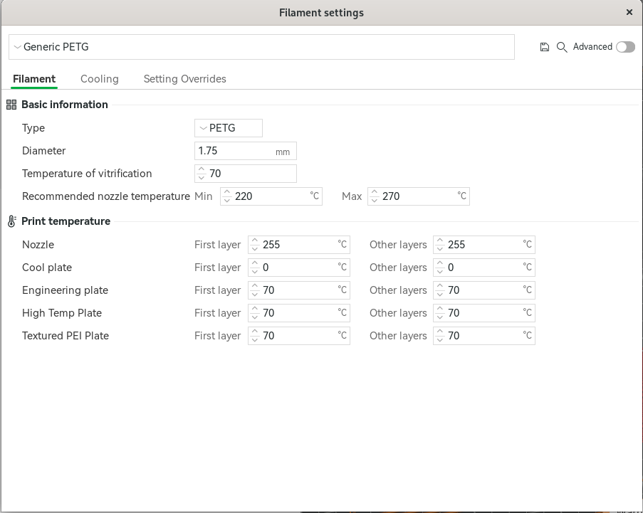

Je trouve ça chiant qu'un profil filament n'adapte pas les vitesses d'impressions 🤔 Hier soir j'ai voulu tester le PETG et le TPU pour la P1P et il n'y a même pas de profil pour le PETG. J'en ai fait un à la main et j'ai testé celui pour le TPU (qui change seulement la rétraction - à 0.4 😱 -). Tout s'est bien déroulé mais j'ai quand même adapté les vitesses 😛
EDIT : sur Bambu Studio.

De manière générale il manque des profils prédéfinis pour pas mal de choses dans Bambu Studio, si tu passes en 0.2, 0.6 ou 0.8 mm, il n'y a qu'un seul profil par défaut.

Et encore, toi t'es en X1. Sur la P1P y'a juste le profil 0.2 vitesse "normale", aucun de tous les profils proposés pour la X1 alors qu'au final ça pourrait être les mêmes... Du coup je passe par les profils X1 pour imprimer sur la P1P 😄

C'est vrai que je suis surpris / déçu de toutes ces petites différences : pour eux, l'intérêt aurait vraiment été de mutualiser un maximum de choses entre X1 et P1P (genre les profils "filaments" pas dispos pour la P1P - je ne savais pas - c'est en effet juste aberrant). Et surtout, c'est plus de boulot à terme pour eux à maintenir / mettre au point, s'ils refont en custom plein de points de ce genre au lieu de tout mutualiser

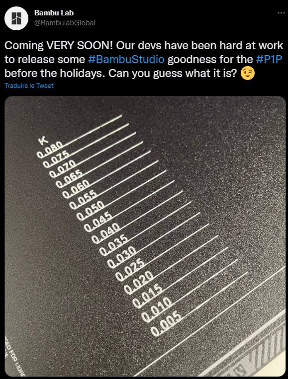

Apparemment des nouveautés pour la P1P arrivent très bientôt (qui concernent les profils ou le tuning des paramètres ?), avant la fin de semaine j'imagine étant donné que le nouvel an chinois est dimanche (et qu'ils seront en vacances ensuite).
Par contre ça a l'air de confirmer ce qui a été dit avant concernant la différence entre la X1 et la P1P, ces nouveautés ont l'air de ne concerner que la P1P si on en croit ce tweet.

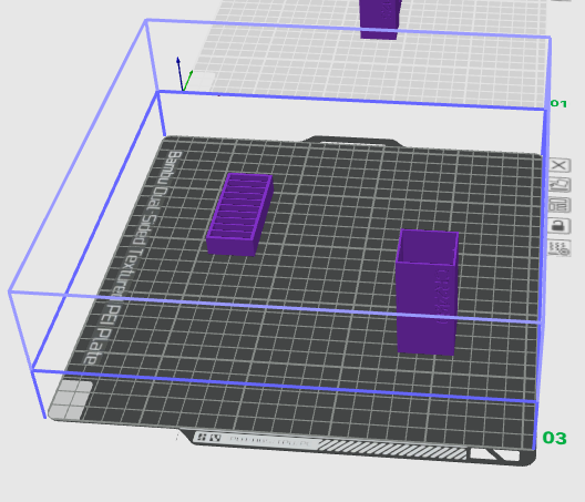

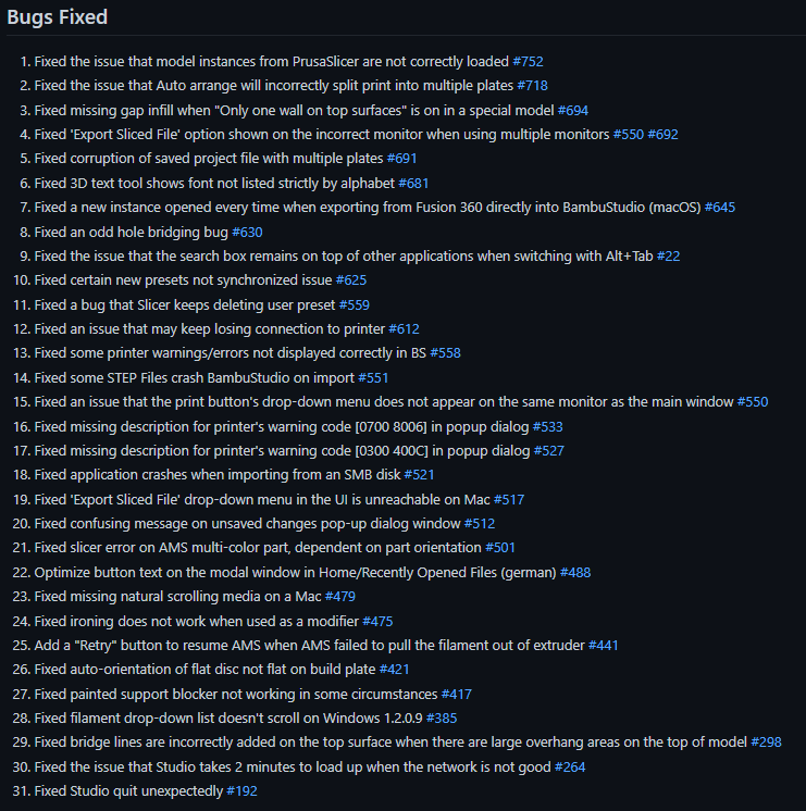

Sortie du Bambu Studio 1.4.2 comme prévu - surtout pour accompagner le firmware de la P1P + des bugs fixes.
Citation
Summary
This minor release (V1.4.2) provides a simple manual method for P1P's extrusion compensation calibration and provides a way to input the printer's IP when the printer can not be found on the same local network. It also improves security for network transfer operations and adds some small features.
Extrusion Compensation Calibration for P1P
Our in-house extrusion compensation calibration procedure for the P1P is still in development, but we understand that users are keen to have this function, so as a temporary solution, we have derived the manual flow calibration developed by SoftFever through his fork of BambuStudio. Thanks for making this possible!
Calibration Cube by Voron Design team
Note that P1P firmware needs to be updated to v01.01.01.00.
For the details of calibration, please refer to wiki page
Improvements
  1. Network transfer security improvement,Support encryption of data and control command between Printer and Bambu Studio in LAN(needs future Printer firmware version).
  2. Added support to input the printer's IP and Access Code when a network error is found.
    Currently, there are two known cases:
    • Send to X1/X1C failed even in the same LAN;
    • Liveview to P1P failed even in the same LAN
  3. Display the current print layer when printing for X1/X1C(needs future Printer firmware version).
  4. Support live view under linux. This function is developed by @jwise , and also includes some building improvements on linux. Many thanks to @jwise for the great work.
  5. Refine the AMS GUI items.
  6. Add some filaments presets (Bambu PLA Tough, Bambu PLA Marble, Bambu PLA Sparkle).
  7. Remove useless pop-up window when the user sets bed temperature to be higher than the temperature of vitrification.
  8. Add back raft contact distance setting, #975, #989.
  9. Supports showing humidity info when connect to P1P.
Bug Fixes
  1. Fixed a crash issue when right-clicking on objects in Preview;
  2. Fixed a fan control GUI issue, #904;
  3. Fixed the gap fill not take effect issue in "Color Painting";
  4. Fixed a Preview performance issue that causes slow rendering with complex models, #963;
  5. Fixed a slicing crash of some models when enabling fuzzy skin;
  6. Wrong perimeter issue of some models, #1024;
  7. The nozzle temperature of the initial layer of P1P doesn't work, #1044;
  8. Fixed the shortcuts conflict issue, #950;
  9. Fixed the SpinInput scroll issue, #1016;
  10. Fixed sending or printing gcode through octoprint, #888 and wiki link ;
  11. Fixed the bug where the first layer of tree support may not be fully filled when the tree branch is short;
  12. Fixed changing filaments at Layer, #843, #926, #885;
  13. Refined the GUI layout of close button, #1039;
  14. Fixed issue that sometimes no wipe path is generated, #1072;
  15. Fix the position error of the printer list;

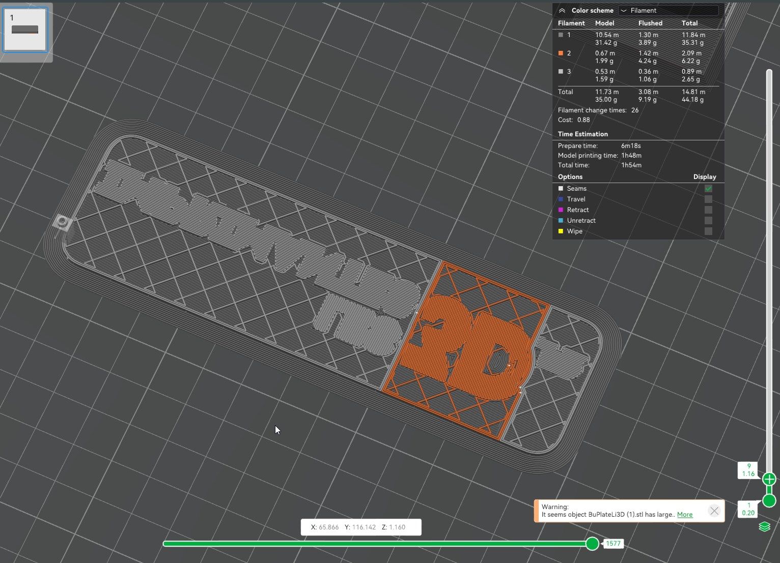

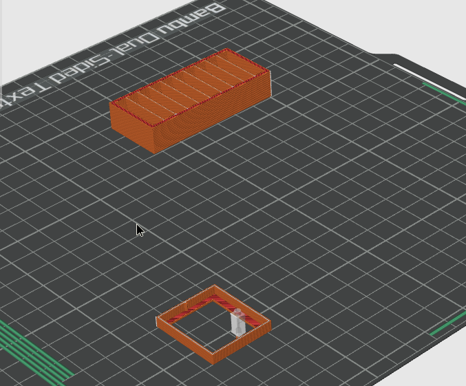

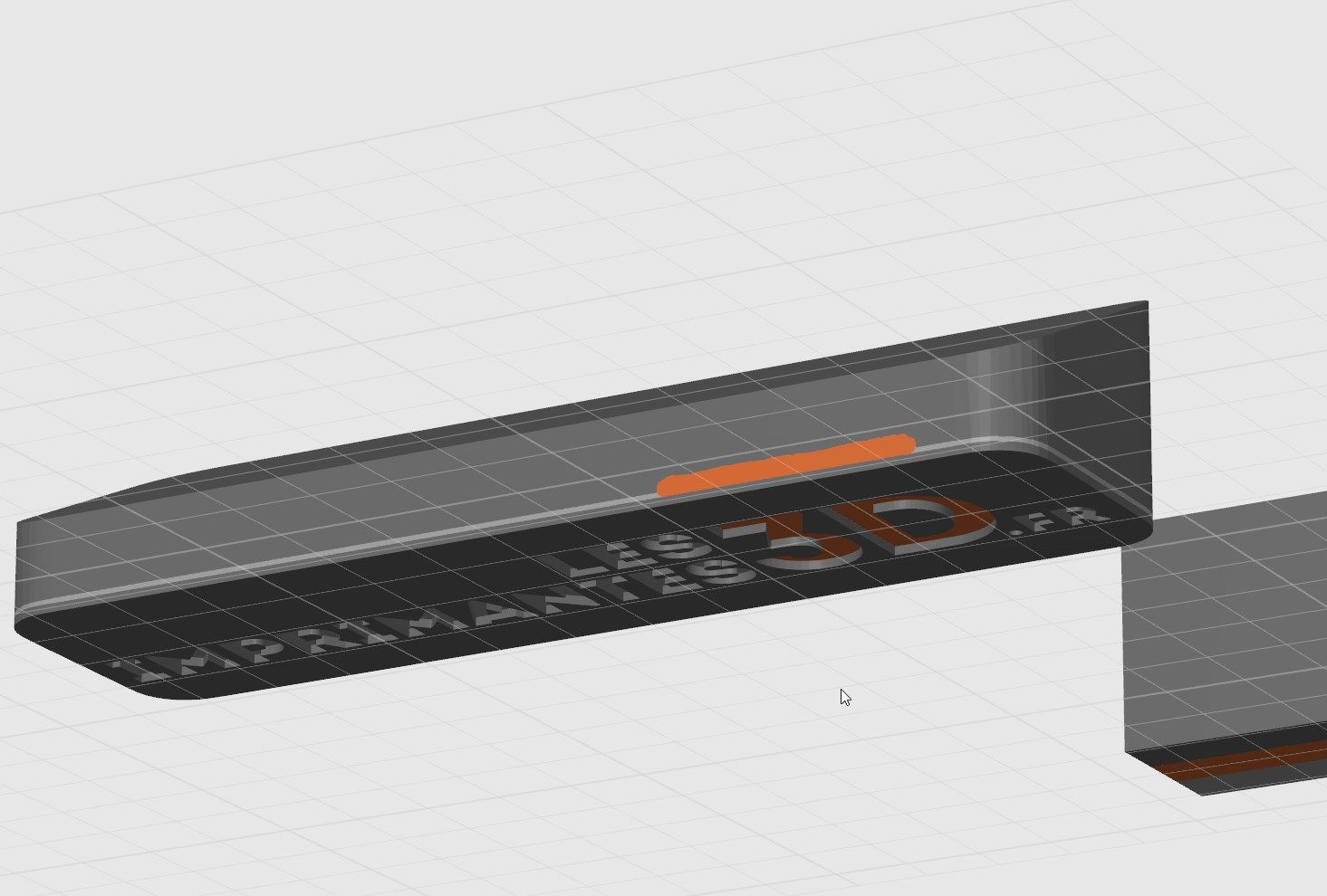

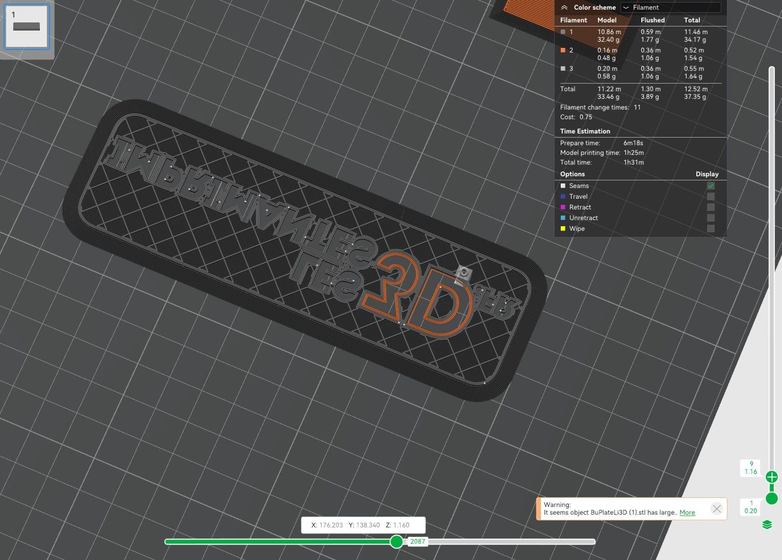

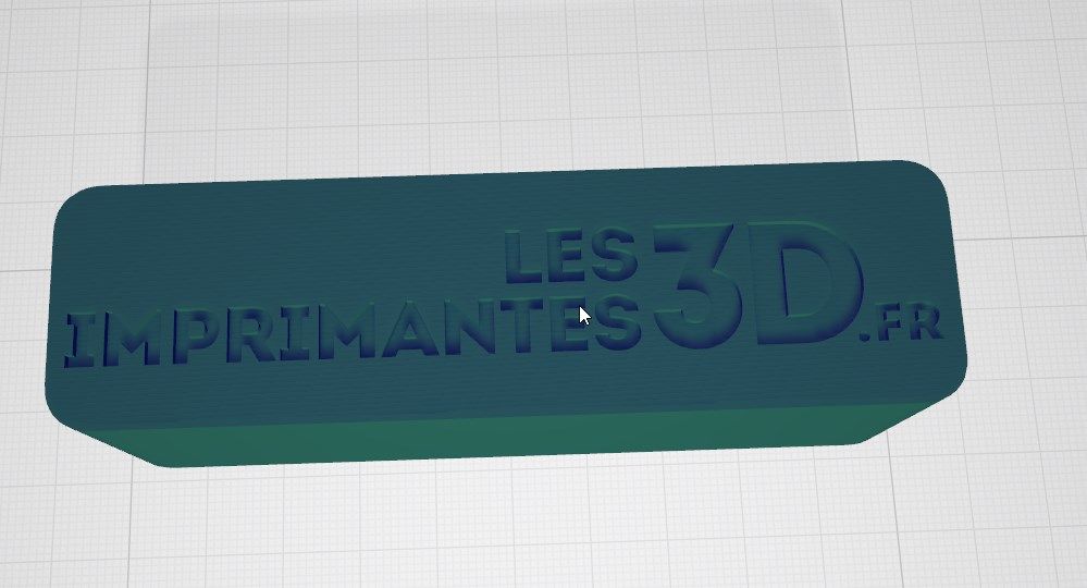

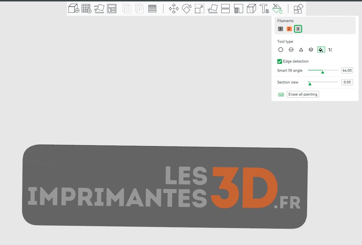

J'ai une petite question avec le multicouleurs sous Bambu Studio.
J'ai peint ma BuPlate ainsi :
Sauf qu'au tranchage, il imprime littéralement le gris clair et le orange dans le vide...
Si je fais du coloriage par layer ça règle le problème mais ça imprime toutes les lettres de la même couleur 🤔

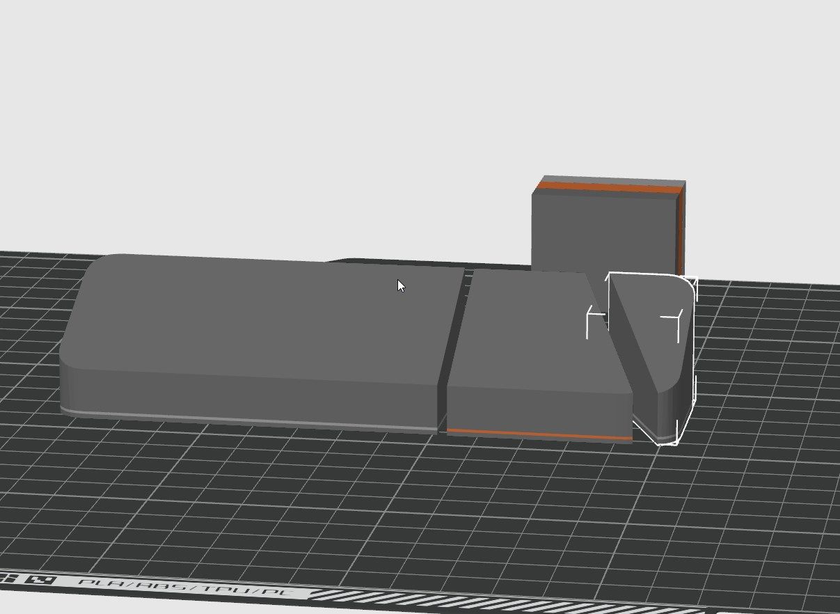

EDIT :
J'avais une piste en découpant l'objet en 3 parties, mais ensuite je ne vois pas comment fusionner ça en un seul "proprement" :
EDIT 2 :
Bon j'ai réussi à feinter 😄

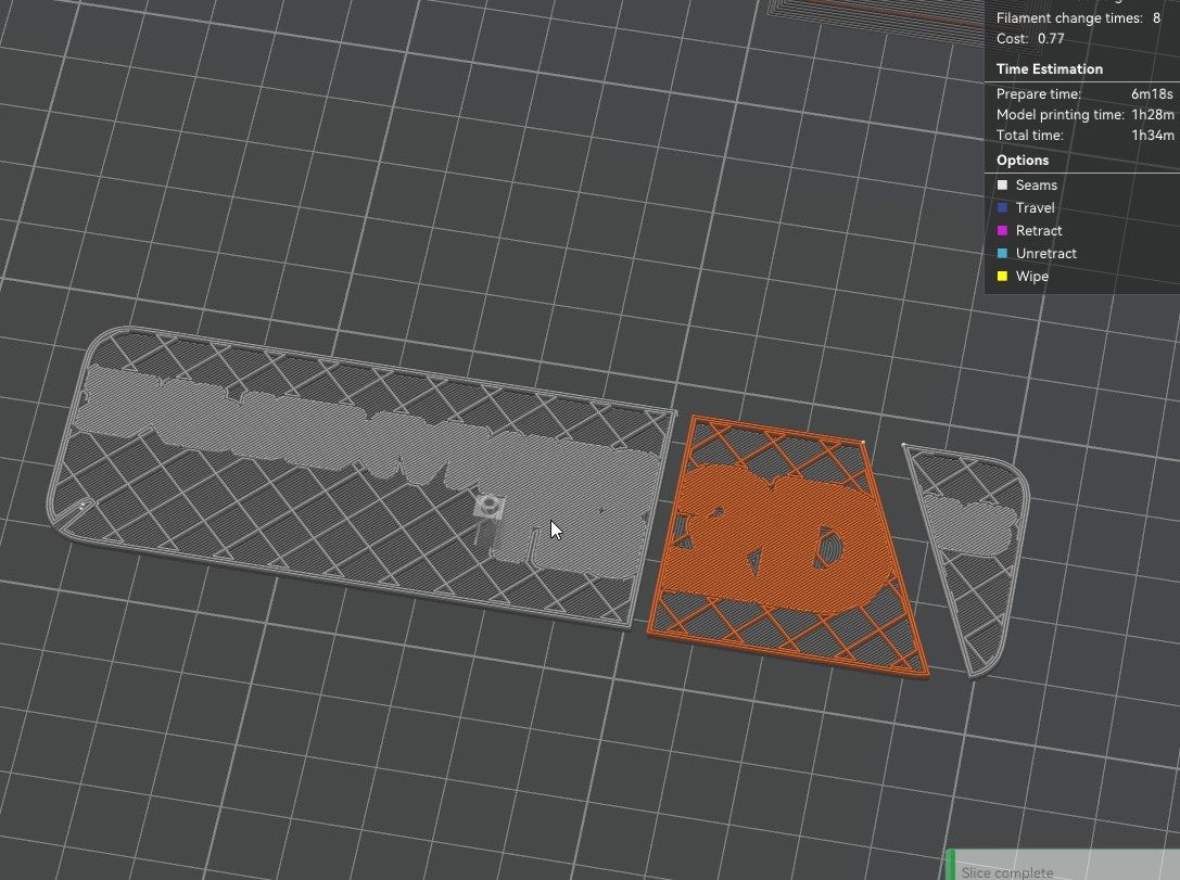

J'ai d'abord fait un coloriage par layer en gris clair et ensuite j'ai rajouté du orange à la main :
Au tranchage ça n'imprime plus dans le vide comme ça 🙂

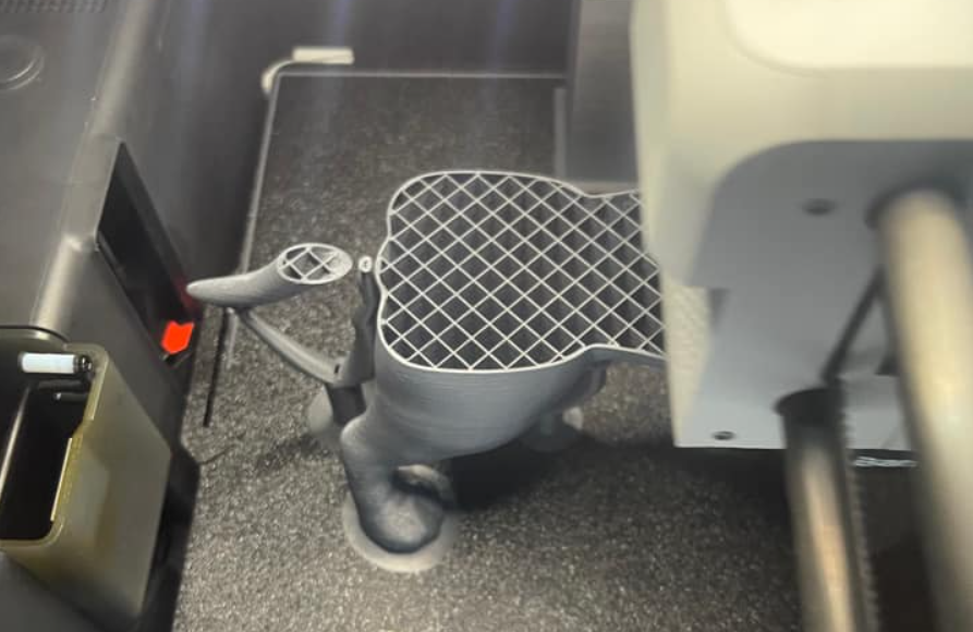

Tutoriel rapide sur comment imprimer objet par objet et pas layer par layer.
Introduction.
Il y a des avantages
- réduction du temps d'impression, vu que la tête fera moins d'aller / retour
- qualité homogène des pièces, car en "layer par layer" il est sinon possible de voir des différences entre les couches basses (avec des layers communs à plusieurs pièces) et les couches hautes (il y aurait moins de pièces), tout simplement parce qu'en layer "couches basses", les parties imprimées auront plus de temps pour refroidir (selon réglages / filaments, bien sûr)
- en cas de print HS, il est possible qu'une ou plusieurs pièces ait été 100% finis (alors qu'en layer par layer, il y a plus de risques de tout perdre)
Mais aussi bien sûr des inconvénients
- il faut être hyper vigilant sur le positionnement des pièces, pour éviter que la tête d'impression ne touche une pièce déjà terminée lorsqu'elle passe à la suivante (garder de la place autour de chaque objet + imprimer dans le bon ordre, les pièces les plus petites en premier)
- en général, de par ce fait, çà réduit la surface d'impression (Bambu Studio va affecter une "zone de sécurité" (configurable) autour de chaque pièce).

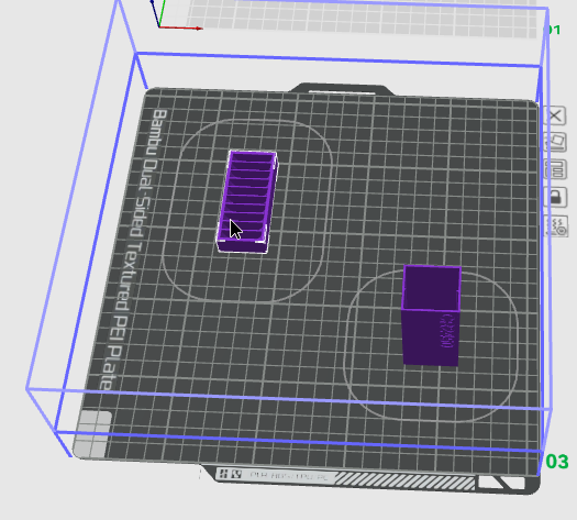

Activer dans "Others" l'impression "By Objects" sous "Print Sequence" (versus "By Layers").
Ensuite on se retrouve en rendu avec un autre mode de représentation :
Quand on déplace les pièces à la souris, on voit la zone "de sécurité" pour éviter que la tête ne soit en contact avec une pièce déjà finie.
Il faut veiller à commencer par imprimer les pièces "basses" en premier, selon leur ordre de grandeur (ici la pièce en haut à gauche en premier - la plus basse, un rack pour piles CR2450, puis celle en bas à droite, haute car imprimée en vertical).
Ca se fait de deux manières.

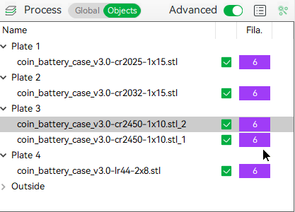

1. Soit dans la vue "Process", en réorganisant par drag'n'drop à la souris (ici sur "Plate 3")

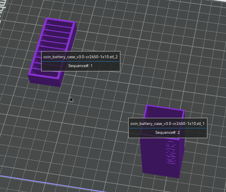

2. Soit tout seul via Bambu Studio avec le bouton "auto-arrange" qui ici a une vraie utilité, contrairement à d'habitude (au milieu ici) :
Appuyer sur "CTRL-E" permet d'afficher les labels ET les séquences (c'est pratique)
En prévisu on peut ensuite bien sûr vérifier que le bon ordre sera appliqué (slider à droite pour voir le futur historique du parcours de la tête) - ici la pièce en haut à gauche est 100% finie quand il commence celle en bas à droite :
Le timelapse correspondant

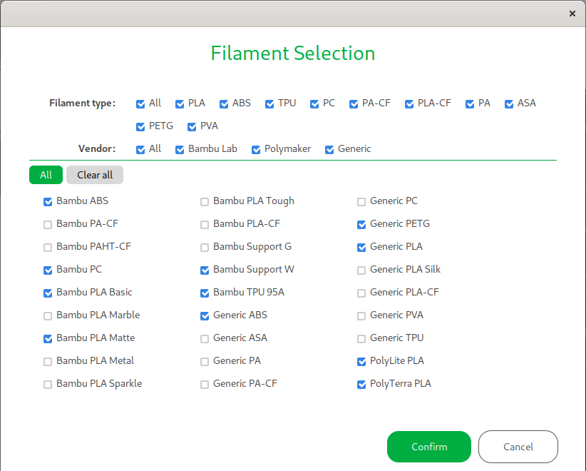

Mhh j'ai pas lu tout le test sur la P1P du site, mais en tout cas ce point est inexact
Citation
Malheureusement, Bambu Studio ne propose pas de profil pour le PETG
Il y a bel et bien un "Generic PETG" dans Bambu Studio (depuis le début), que j'ai toujours utilisé sans soucis, et qui devrait être disponible pour les P1P également (vu que les profils "filaments" ont l'air décorrélé des profils "imprimantes").
Il faut bien sûr l'activer ici (settings à droite) :
Et donc le pop-up
("Generic PETG")
Qui donne ces valeurs :
(à noter le "cool plate" récemment passé à 0° vu que la plaque n'est plus recommandée - on peut bien sûr toujours remettre 70° pour retenter, perso je n'avais pas eu non plus de soucis en PETG + cool plate, mais certains ont rencontré une trop forte adhésion (ruinant la cool plate) d'où le fait que Bambu l'ait dé-recommandé ensuite)
Lien vers le commentaire
