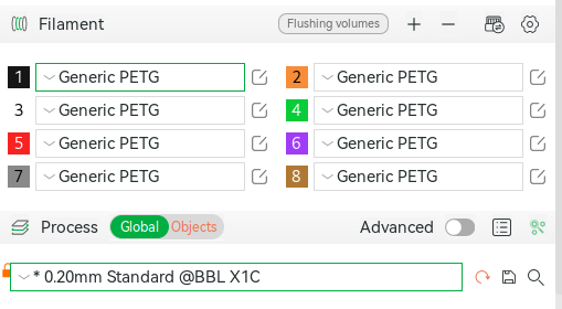

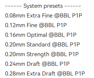

Motard Geek Posté(e) Janvier 22, 2023 Partager Posté(e) Janvier 22, 2023 Je suis quasiment certain d'avoir tout sélectionné à l'installation, comme je l'ai fait pour la dernière MAJ de Bambu Studio qui a apporté pas mal de filaments et de profils : Ici il n'y avait que Standard quand j'ai reçu la machine... Lien vers le commentaire Partager sur d’autres sites More sharing options...
SR-G Posté(e) Janvier 22, 2023 Auteur Partager Posté(e) Janvier 22, 2023 il y a 3 minutes, Motard Geek a dit : Je suis quasiment certain d'avoir tout sélectionné à l'installation, comme je l'ai fait pour la dernière MAJ de Bambu Studio qui a apporté pas mal de filaments et de profils : Ici il n'y avait que Standard quand j'ai reçu la machine... Mhh oui mais c'est pas ici (sur cette combo déroulante j'ai la même chose, et ce sont les presets de qualité d'impression, pas de filaments), c'est bien au dessus que çà s'active (cf. screenshots précédents) : Lien vers le commentaire Partager sur d’autres sites More sharing options...
Motard Geek Posté(e) Janvier 22, 2023 Partager Posté(e) Janvier 22, 2023 il y a 6 minutes, SR-G a dit : Mhh oui mais c'est pas ici Oui, mais c'était pour t'indiquer qu'au début les profils P1P étaient absents J'imprimais donc avec ceux de la X1. il y a 6 minutes, SR-G a dit : c'est bien au dessus que çà s'active (cf. screenshots précédents) : Je sais bien, j'ai déjà imprimé plusieurs types de filaments et à la dernière MAJ j'ai bien eu le PETG en sélectionnant tout comme je suis presque sûr de l'avoir fait pour la version précédente Que je me trompe ou pas sur ce point, une chose est sûre, la P1P est sortie un peu vite côté logiciel, tant pour le trancheur que pour le firmware. Lien vers le commentaire Partager sur d’autres sites More sharing options...

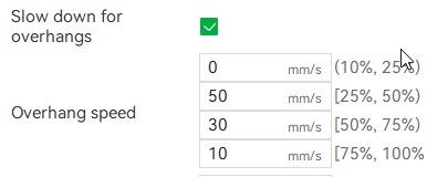

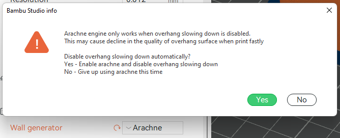

Rony Posté(e) Janvier 22, 2023 Partager Posté(e) Janvier 22, 2023 Bonsoir, je remarque un truc étrange, le mode Arachne n'est pas actif par défaut, alors que oui il me semble sur Cura et PrusaSlicer. Quand je l'active il me dit que ça va désactiver les ralentissements des overhangs... Avez-vous testé un peu ce mode Arachne ? Lien vers le commentaire Partager sur d’autres sites More sharing options...
Motard Geek Posté(e) Janvier 22, 2023 Partager Posté(e) Janvier 22, 2023 C'est pénible pour les modèles avec des parois minces. Je l'ai testé suite à ce message de @pommeverte mais il n'y a pas d'overhang sur le modèle en question. Lien vers le commentaire Partager sur d’autres sites More sharing options...

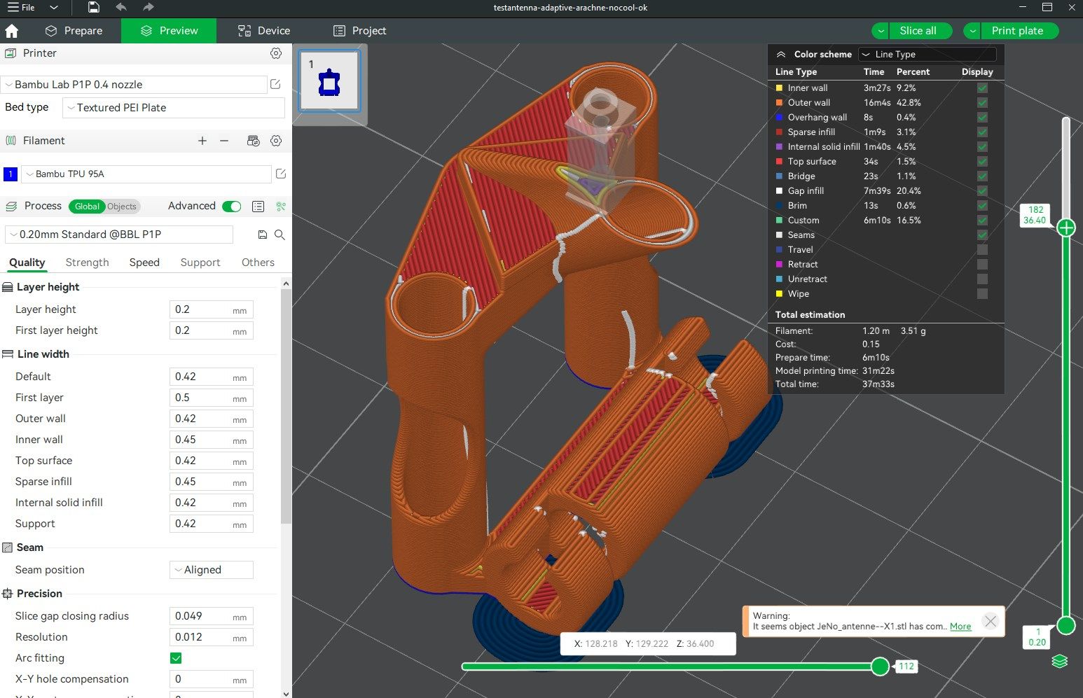

Motard Geek Posté(e) Février 1, 2023 Partager Posté(e) Février 1, 2023 Alors ça c'est pas mal Lien vers le commentaire Partager sur d’autres sites More sharing options...
Arash68 Posté(e) Février 1, 2023 Partager Posté(e) Février 1, 2023 Le 22/01/2023 at 21:58, Rony a dit : Avez-vous testé un peu ce mode Arachne ? Perso quand je le désactive dans prusaslicer, le slice est AFFREUX ! Hors de question de le désactiver mdr (J'imagine que c'est différent dans votre cas) Lien vers le commentaire Partager sur d’autres sites More sharing options...

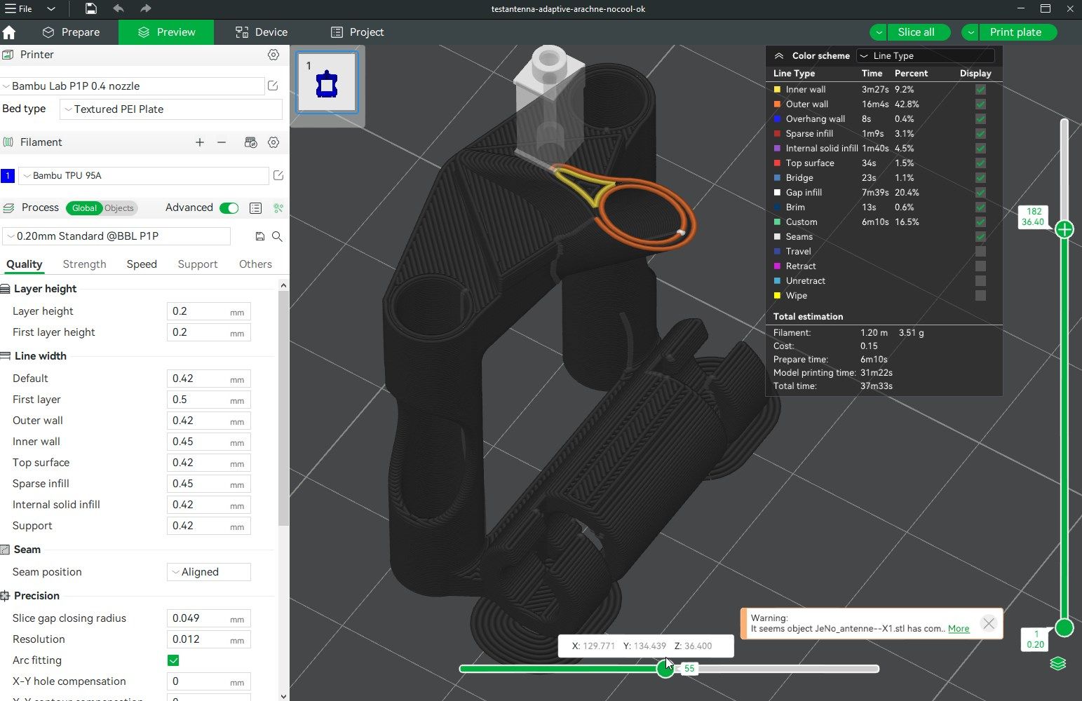

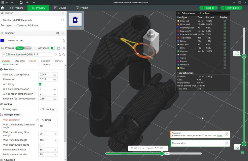

Motard Geek Posté(e) Février 2, 2023 Partager Posté(e) Février 2, 2023 Sans mode arachne ça tranche à peu près comme avec Cura et dans ce cas de figure bien précis, c'est relou : Il y a du gap infill entre les 2 parois externes et il est imprimé en dernier... Ce qui fait qu'il imprime la paroi en surplomb "seule" et en TPU ça devient tout de suite dégueu : En activant l'arachne, j'ai 2 belles lignes extrudées côte à côte : Mais on perd le slow down for overhangs que je trouve vraiment intéressant : Même si le calcul ne se basant pas sur un simple degré d'inclinaison (ce qui est dommage je trouve) fait que sur la pièce en question il n'y a jamais de slowdown Lien vers le commentaire Partager sur d’autres sites More sharing options...

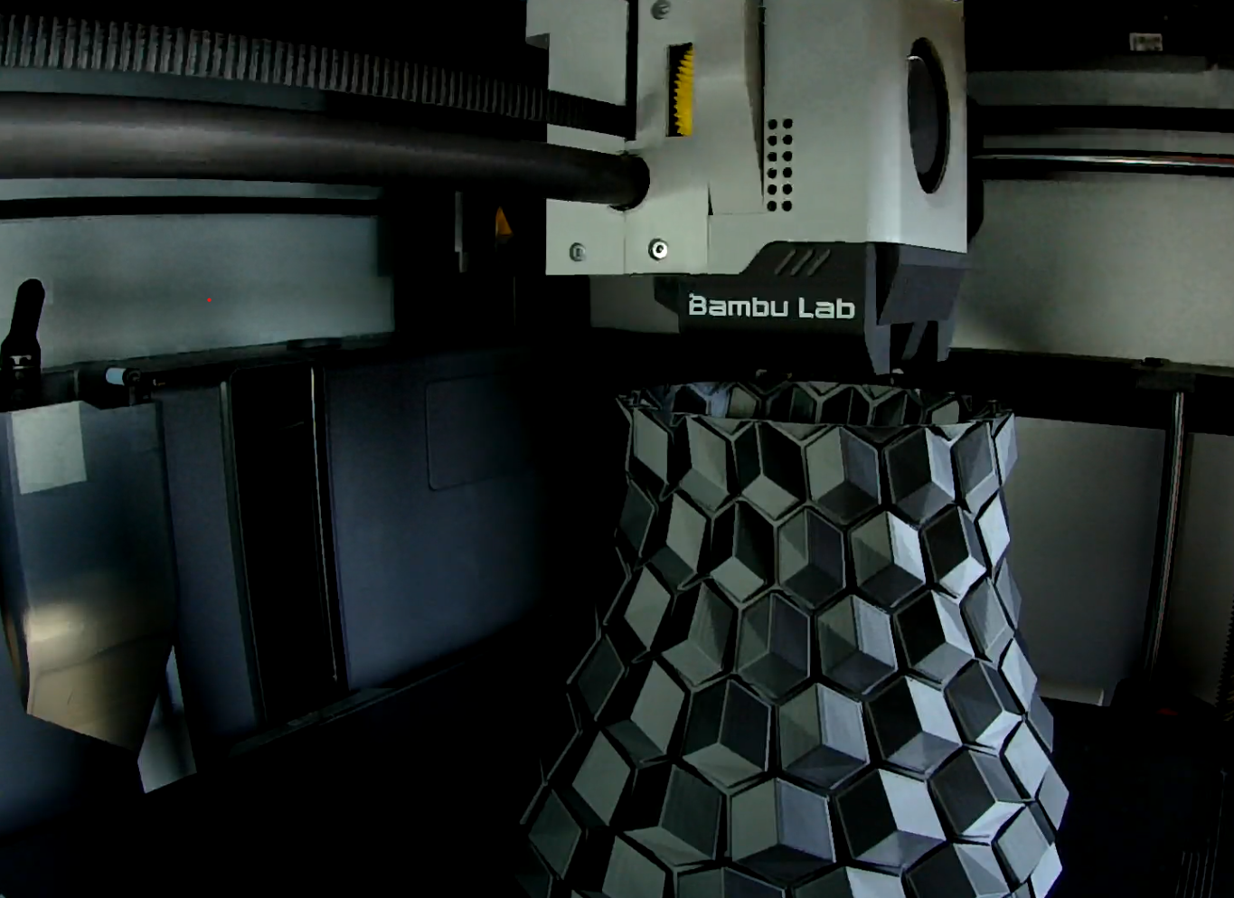

urzhi Posté(e) Mars 24, 2023 Partager Posté(e) Mars 24, 2023 ola petite question a propos du logiciel, dans le cadre d'une utilisation en mode vase spiral Je souhaitais voir s'il est possible d'avoir une impression plus solide, plus épaisse, j'ai trouvé une vidéo, qui en explique qu'il suffit d'augmenter la taille du trait (la doubler carrément) il explique ensuite qu'il faut ajuster la température, vitesse débit avec cura. MAis avec bambou, me tromperai je en estimant qu juste modifier la taille du trait et bambu fera le reste ? Lien vers le commentaire Partager sur d’autres sites More sharing options...
Motard Geek Posté(e) Mars 25, 2023 Partager Posté(e) Mars 25, 2023 Il y a 14 heures, urzhi a dit : MAis avec bambou, me tromperai je en estimant qu juste modifier la taille du trait et bambu fera le reste ? Oui Lien vers le commentaire Partager sur d’autres sites More sharing options...
urzhi Posté(e) Mars 25, 2023 Partager Posté(e) Mars 25, 2023 Yes, merci elle est vraiment incroyable cette machine, d'une simplicité et d'une qualité d'impression fantastique. et là, avec une épaisseur doublée, ca donne un objet de grande qualité 3 Lien vers le commentaire Partager sur d’autres sites More sharing options...

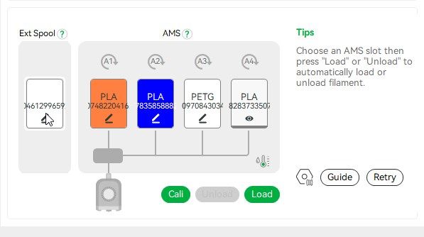

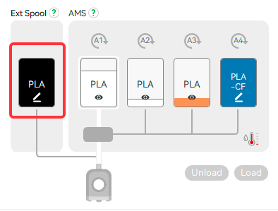

Guilouz Posté(e) Avril 22, 2023 Partager Posté(e) Avril 22, 2023 ça fonctionne chez quelqu'un la bobine externe ? Moi rien n'a changé toujours juste mon AMS, j'ai testé sur macOS et Windows c'est pareil. Lien vers le commentaire Partager sur d’autres sites More sharing options...
Adoc77 Posté(e) Avril 23, 2023 Partager Posté(e) Avril 23, 2023 Salut Chez moi aucuns changements. Lien vers le commentaire Partager sur d’autres sites More sharing options...
