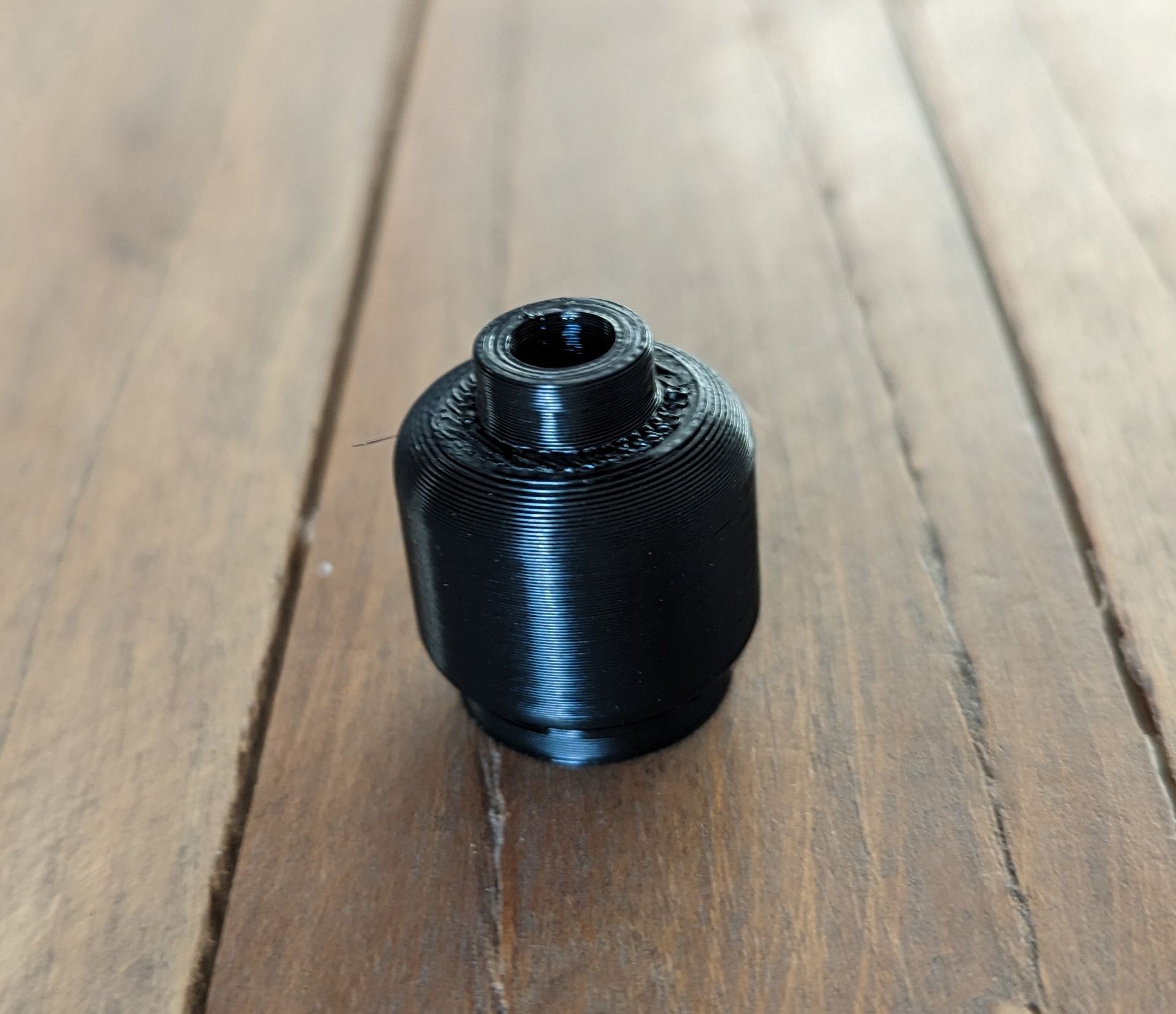

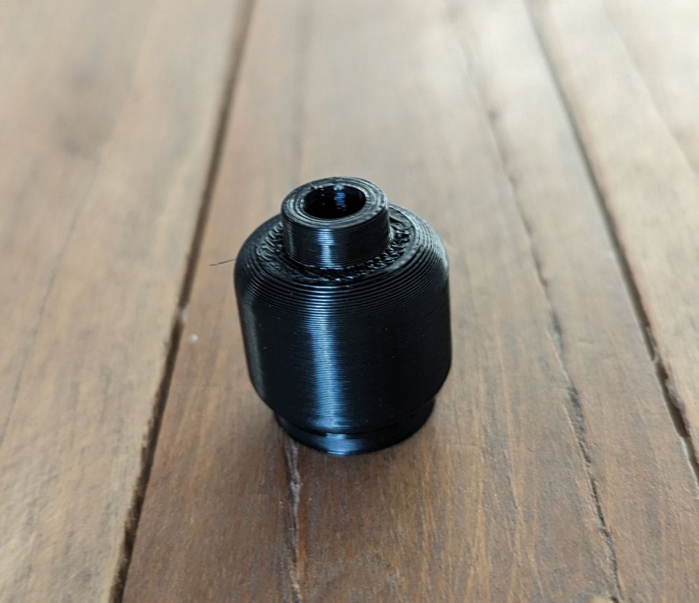

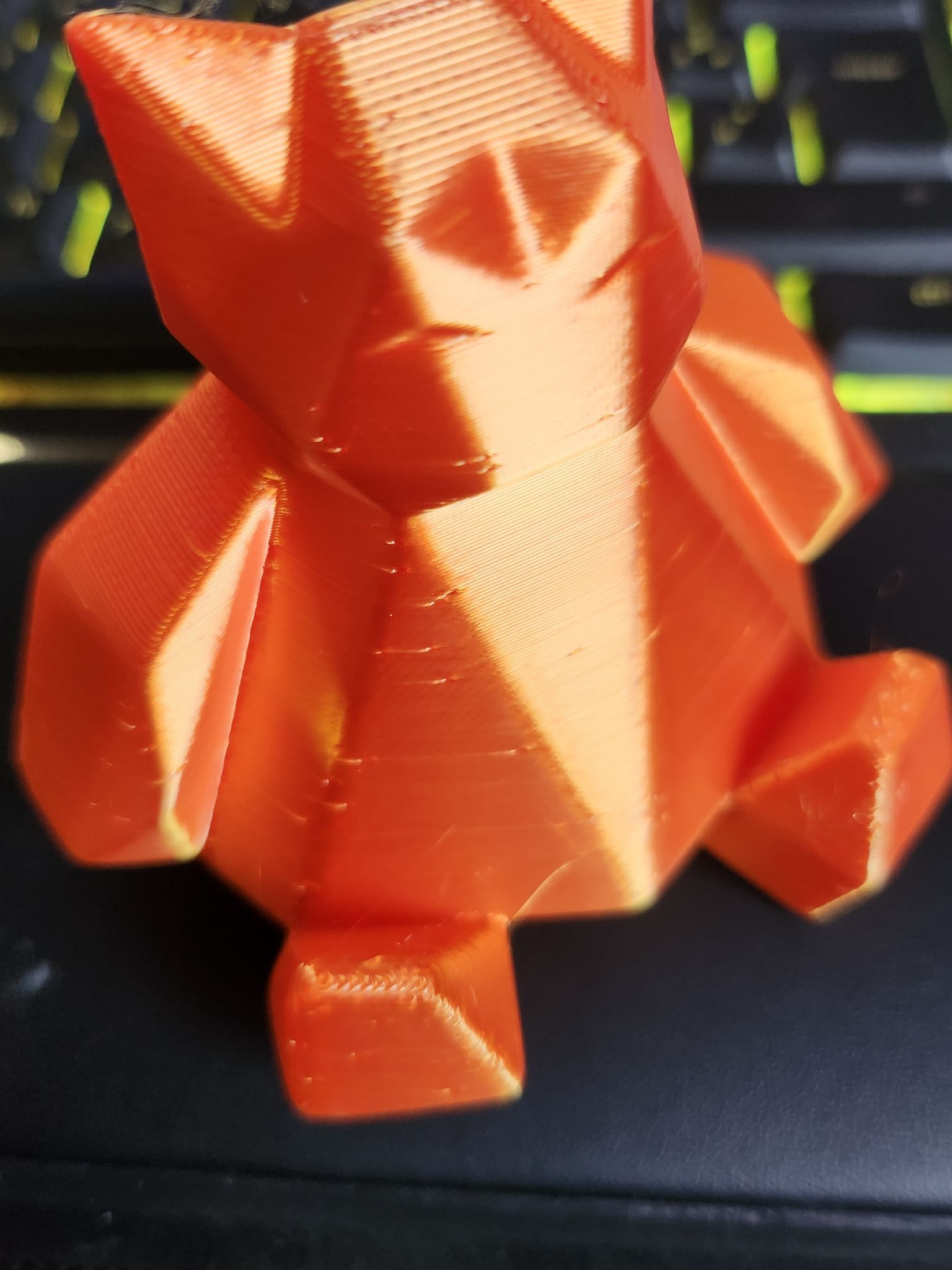

santamaria Posté(e) Décembre 15, 2022 Auteur Partager Posté(e) Décembre 15, 2022 Après toutes calibrations mes prints sont pas top. on dira de la sous extrusion mais pourtant quand je demande X mm a l'extrudeur il mange exactement ce que je lu demande. - rotation distance: 4.65 - pressure advance: 0.06 Déjà sur les deux paramètres la il n'y a rien de farfelu je pense ? Lien vers le commentaire Partager sur d’autres sites More sharing options...
Motard Geek Posté(e) Décembre 15, 2022 Partager Posté(e) Décembre 15, 2022 Si c'était de la sous-extrusion ça serait partout, pas juste sur les coins. Je dirais que ça vient du Pressure Advance ou des réglages slicer (principalement couture). T'aurais le STL et le gCode qu'on puisse tester Lien vers le commentaire Partager sur d’autres sites More sharing options...
santamaria Posté(e) Décembre 15, 2022 Auteur Partager Posté(e) Décembre 15, 2022 Je suis sous Cura et couture se traduit par quoi dans se slicer ? jointure ? voici mon fichier Gcode ( c'est un petit bonhomme lego ) Merci beaucoup lego.gcode Lien vers le commentaire Partager sur d’autres sites More sharing options...
Motard Geek Posté(e) Décembre 15, 2022 Partager Posté(e) Décembre 15, 2022 il y a 4 minutes, santamaria a dit : jointure aucune idée, je suis en anglais, c'est seam Lien vers le commentaire Partager sur d’autres sites More sharing options...

santamaria Posté(e) Décembre 15, 2022 Auteur Partager Posté(e) Décembre 15, 2022 Super CuraSettingGuide --> il devrait être d'office dans Cura. j'ai mis: - alignement de la jointure en Z --> Aléatoire ald angle le plus aigu - distance d'essuyage paroi extérieur --> 0.3 ald 0.2 et j'ai "roue libre" de décoché. je lance une pièce ou mes deux paramètres ne vont rien changer ?( dans le sens ou la modification de la distance d'essuyage se règle plutôt en centièmes ou dixième pour avoir un résultat ) et vos préférences en : - hauteur de la couche --> 0.2 - hauteur de la couche initial --> 0.3 Merci a tous Lien vers le commentaire Partager sur d’autres sites More sharing options...
santamaria Posté(e) Décembre 16, 2022 Auteur Partager Posté(e) Décembre 16, 2022 En mettant aléatoire c'est mieux mais c'est manque matière un peu partout maintenant Lien vers le commentaire Partager sur d’autres sites More sharing options...

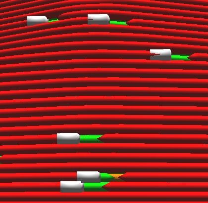

pommeverte Posté(e) Décembre 16, 2022 Partager Posté(e) Décembre 16, 2022 (modifié) Salut, P'tit complément d'information sur CuraSettingsGuide: voir ce message pour le passer en français tu peux avoir des explications sur chaque paramètre en faisant un clic droit -> Settings Guide Pour en revenir à ton défaut de jointure, ce qui est étonnant, c'est que tu as des trous alors que tu n'as plus de roue libre. Normalement, tu devrais avoir des bourrelets (blobs). quelle version de Cura utilises-tu? EDIT: je n'avais pas vu que tu avais fourni un fichier gcode est-ce que tu peux fournir ton profil au format HTML? (voir ce tuto) on pourra voir si tes paramètres "déplacement minimal de rétraction" et "distance de détour max. sans rétraction" ne sont pas trop élevés. est-ce que tu as décoché "extérieur avant les parois intérieures"? Modifié (le) Décembre 16, 2022 par pommeverte Lien vers le commentaire Partager sur d’autres sites More sharing options...

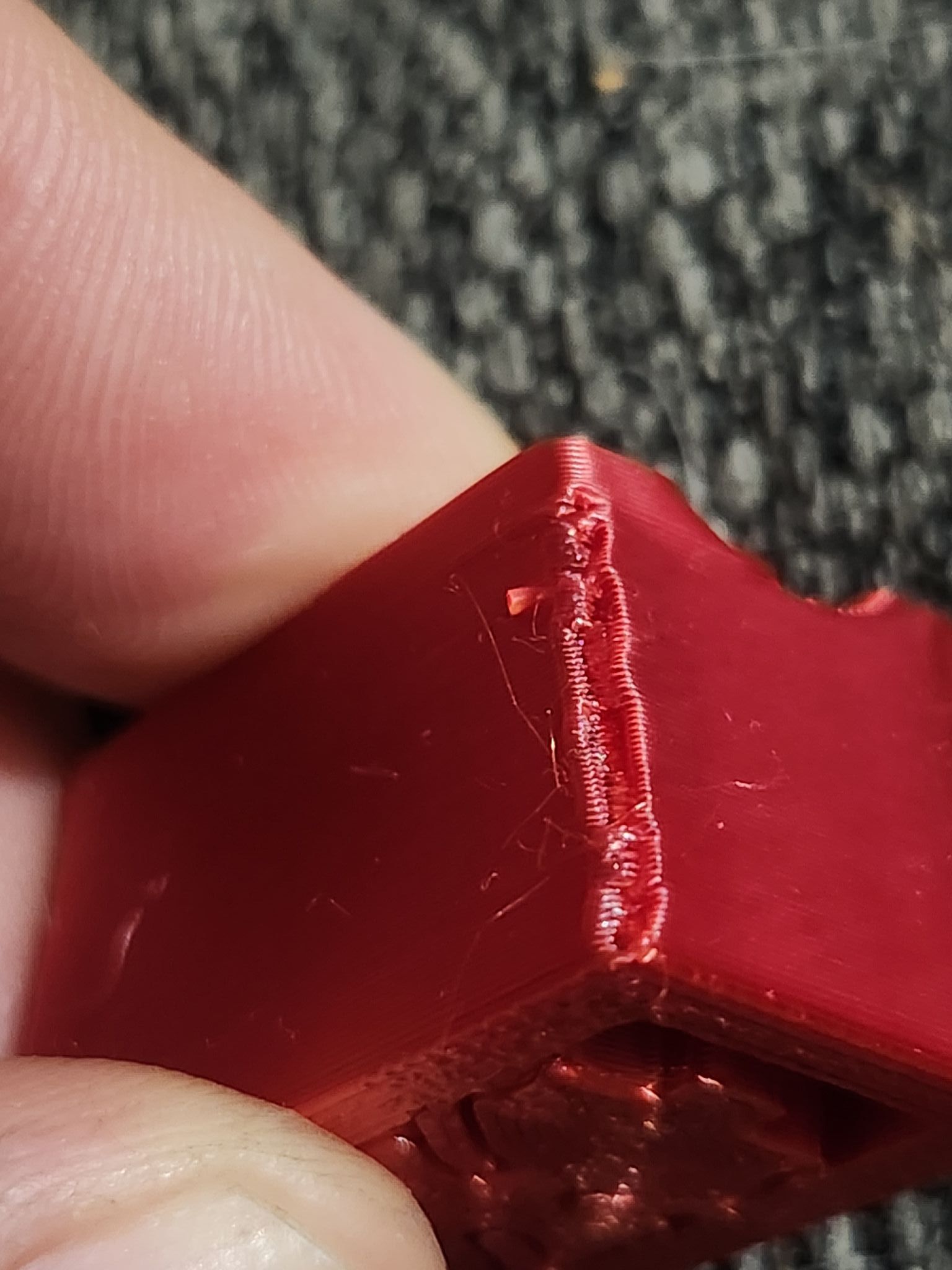

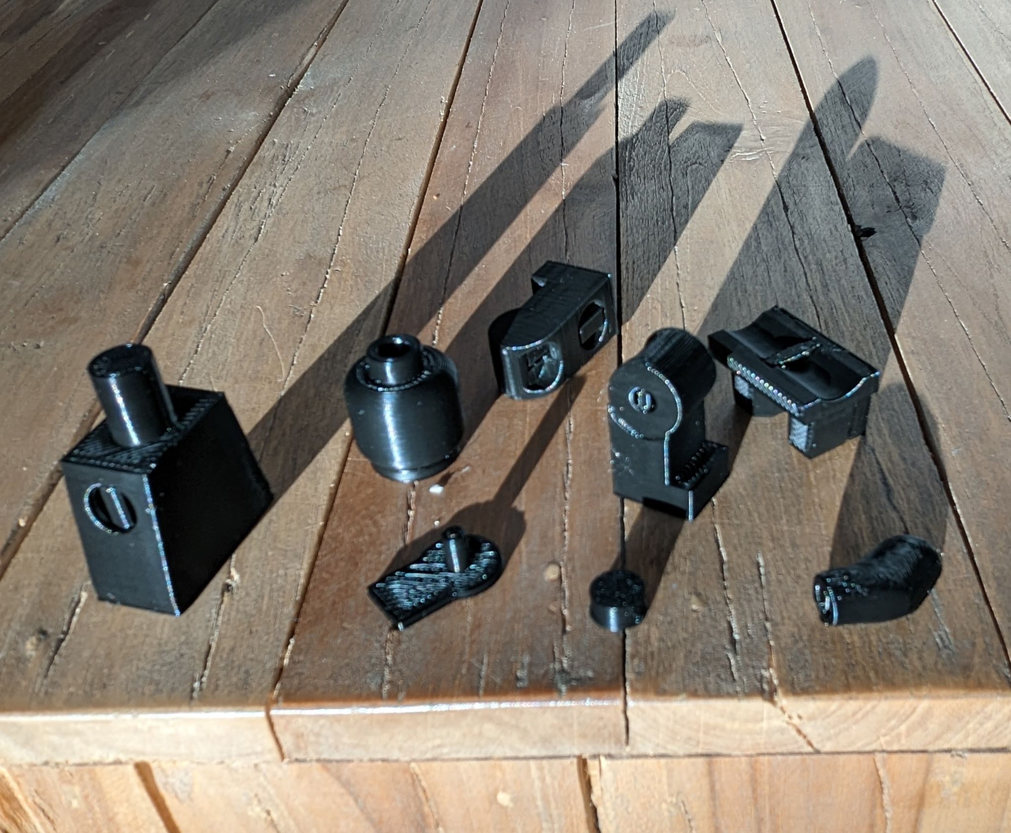

Motard Geek Posté(e) Décembre 16, 2022 Partager Posté(e) Décembre 16, 2022 Le 15/12/2022 at 11:24, santamaria a dit : Je suis sous Cura et couture se traduit par quoi dans se slicer ? jointure ? voici mon fichier Gcode ( c'est un petit bonhomme lego ) Merci beaucoup lego.gcode 6.78 Mo · 2 downloads C'est tranché avec quoi ? J'aime pas laisser la buse à 220° au milieu du plateau le temps que le lit chauffe, ça fout souvent du plastique au milieu du lit... Et pire dans mon cas, je venais d'installer ma nouvelle buse de @Fourmi et mon reset d'offset ayant chié voilà le résultat : La jupe c'est le print suivant Bon visiblement la buse va bien et le heatbreak tordu redressé à la main aussi Pour en revenir au script de démarrage du print, perso je chauffe au bord du plateau et je ne chauffe la buse qu'une fois que le lit est chaud. Ca évite que ça suinte en plein milieu du lit et dans ce cas de figure ça évite de flinguer le milieu du lit... La LED est également allumée au début du print c'est pratique Bref, j'ai quand même pu print, et ça allait très vite pour de petits objets comme ça sans brim Du coup j'ai perdu les 2 mains et y'en a une qui a viré un bras au passage mais le reste est sorti par miracle lol En tout cas ça ne vient pas de ton tranchage visiblement même si ça mériterait optimisation A noter au passage que je n'ai pas recalibrer l'extrudeur et le flow ni même les PID depuis le changement de buse. Lien vers le commentaire Partager sur d’autres sites More sharing options...

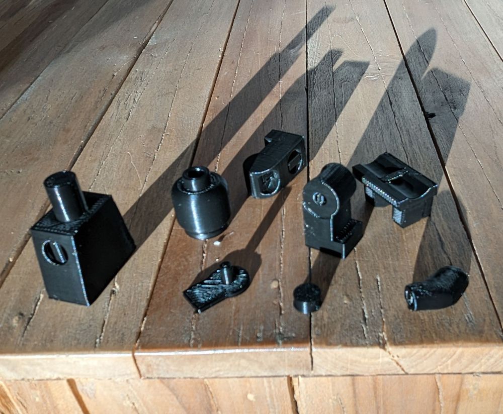

santamaria Posté(e) Décembre 16, 2022 Auteur Partager Posté(e) Décembre 16, 2022 (modifié) @Motard Geek je m'en serait voulu que ton matériel soit HS. Tu as du réussir à print parce que tu as du soleil chez toi , du coup tu as eu droit à un Lego manchot --> un peu comme moi en se moment avec la v400 lol. @pommeverte "extérieur avant les parois intérieures" c'est l'ordre des parois dans Cura ? si oui je suis en "de l’intérieur vers l’extérieur". Voici mon profil actuel en pièce jointe ÉDIT: je viens de voir que roue libre est activé dans mon profil, c'est juste que je voulais faire un print avec cette option, sinon tous les prints que j'ai réalisé c'est sans roue libre une fois que mes prints seront propres je demanderai de l'aide pour les supports, je trouve depuis le Cura v5.x.x les supports sont "sale" j'avais jamais eu de soucis de support avec un vieux cura et des machines comme ender3 ou chez dagoma. profilscura.html Modifié (le) Décembre 16, 2022 par santamaria Lien vers le commentaire Partager sur d’autres sites More sharing options...
Motard Geek Posté(e) Décembre 16, 2022 Partager Posté(e) Décembre 16, 2022 Il y a 4 heures, Motard Geek a dit : mon reset d'offset ayant chié voilà le résultat : @Guilouz a corrigé ce "bug" lié au comportement de Klipper... pour info il y a 23 minutes, santamaria a dit : @Motard Geek je m'en serait voulu que ton matériel soit HS. Le bed fait la tronche mais c'est pas de ta faute ^^ Que ce soit avec ton profil ou celui d'origine de toute façon ça devrait sortir un truc de qualité plutôt bonne La seule différence c'est le Pressure Advance et/ou la rétraction si t'es en firmware retract. A voir donc côté hardware et calibration. Lien vers le commentaire Partager sur d’autres sites More sharing options...

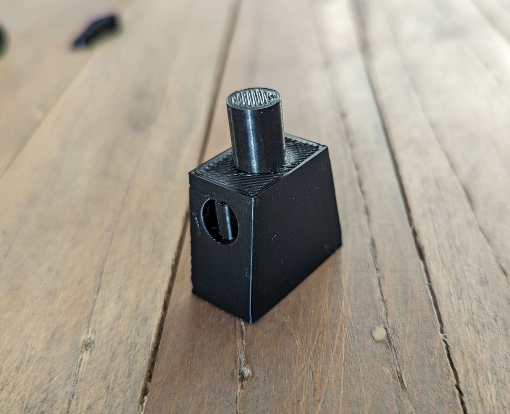

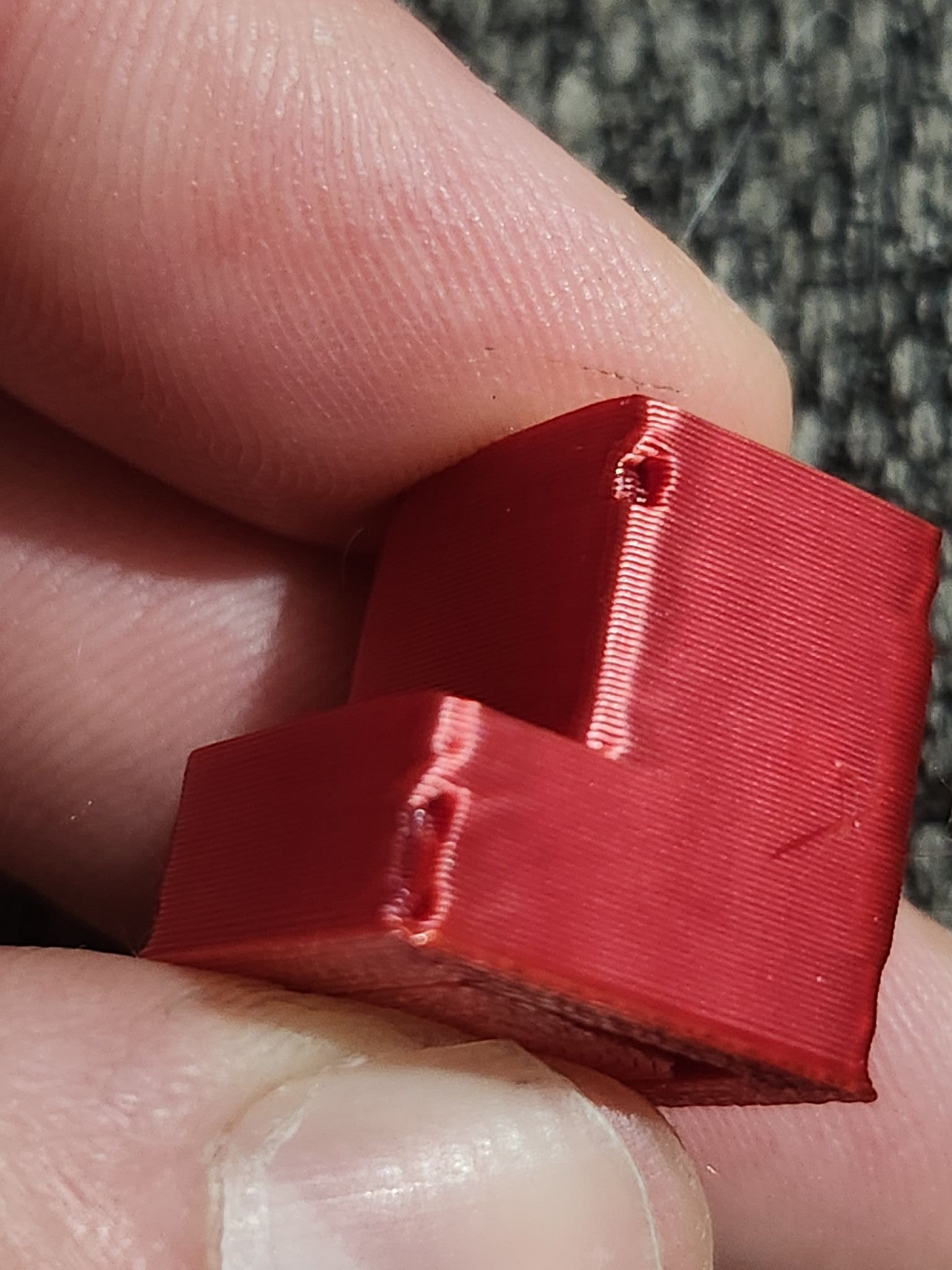

santamaria Posté(e) Décembre 16, 2022 Auteur Partager Posté(e) Décembre 16, 2022 @Motard Geek tu es comment aux niveaux de ces deux valeurs "pressure advance et retract ? " ci joint une photo de ma pièce, du coup l'espace entre les cordons c'est pas que graphique mais bien réel !? Lien vers le commentaire Partager sur d’autres sites More sharing options...
Motard Geek Posté(e) Décembre 16, 2022 Partager Posté(e) Décembre 16, 2022 Si je m'en tiens au test je devrais mettre 0.035 de PA mais dans les faits je mets moins, notamment sur les parois externe et la dernière couche. J'utilise un plugin pour gérer ça. Niveau rétraction 0,75 à 45mm/s quelque soit le filament faute d'avoir fait une tour en TPU et PETG (limité à 20mm/s quant à lui). Lien vers le commentaire Partager sur d’autres sites More sharing options...

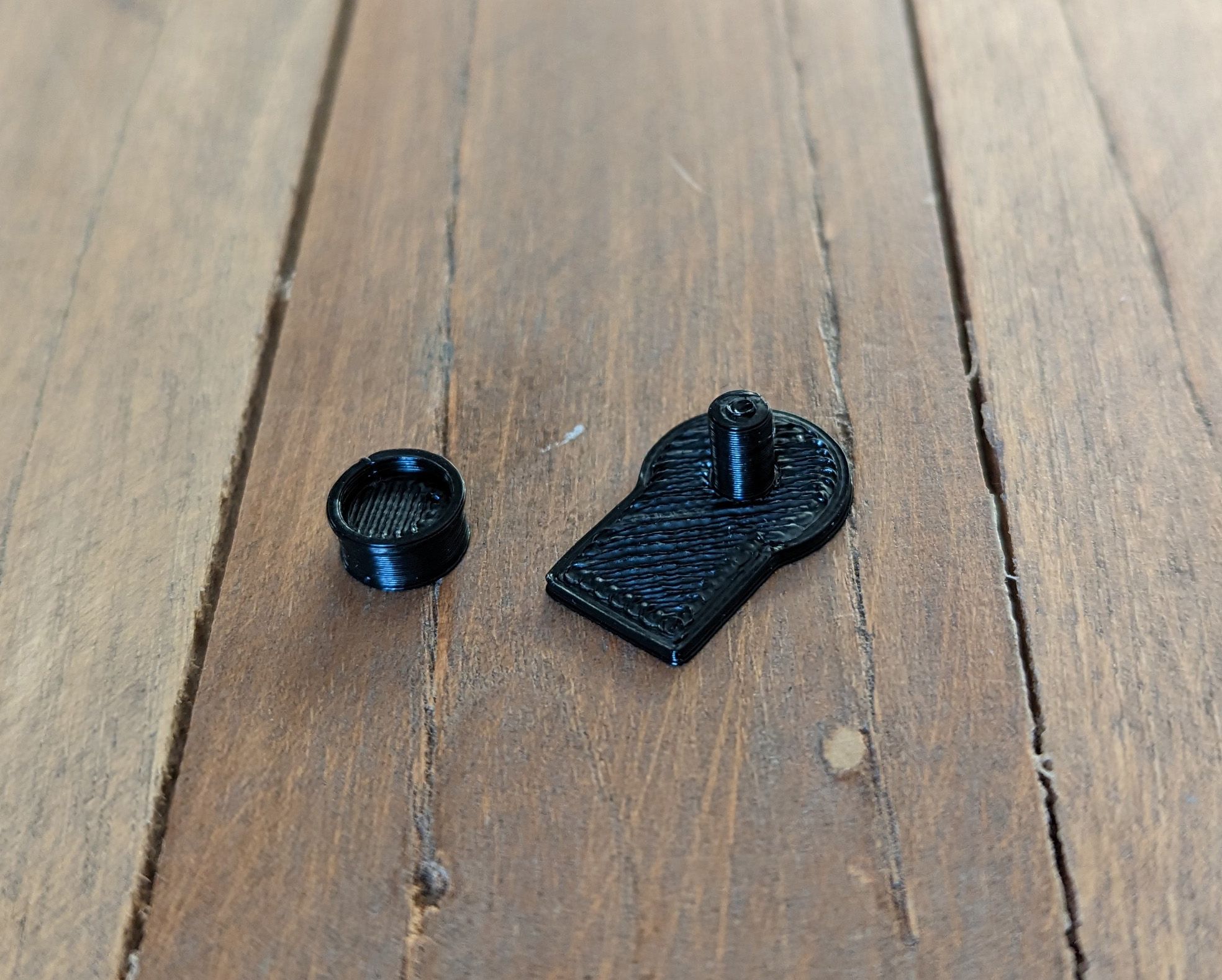

santamaria Posté(e) Décembre 19, 2022 Auteur Partager Posté(e) Décembre 19, 2022 (modifié) me voila de retour, En changeant de marque de filament je n'ai plus les problèmes de manque au jointure plutôt cool ! ( je tourne en ArianeP...). Par contre la couche du dessus ne me plait pas du tout, car j'imprime de la pièce que je vais peindre plus tard. je ne sais pas quel paramètre toucher. il faut que je règle aussi dimensionnement. j'ai réalisé un cube 40x40x40 et j'ai des différences de 0.1 / 0.2 --> y aurai t'il un tuto en français pour réalisé sur klipper. J'ai été sur la page de klipper documentation mais je ne comprend pas trop comment procéder Avec le document la: https://www.klipper3d.org/Skew_Correction.html Modifié (le) Décembre 19, 2022 par santamaria Lien vers le commentaire Partager sur d’autres sites More sharing options...
