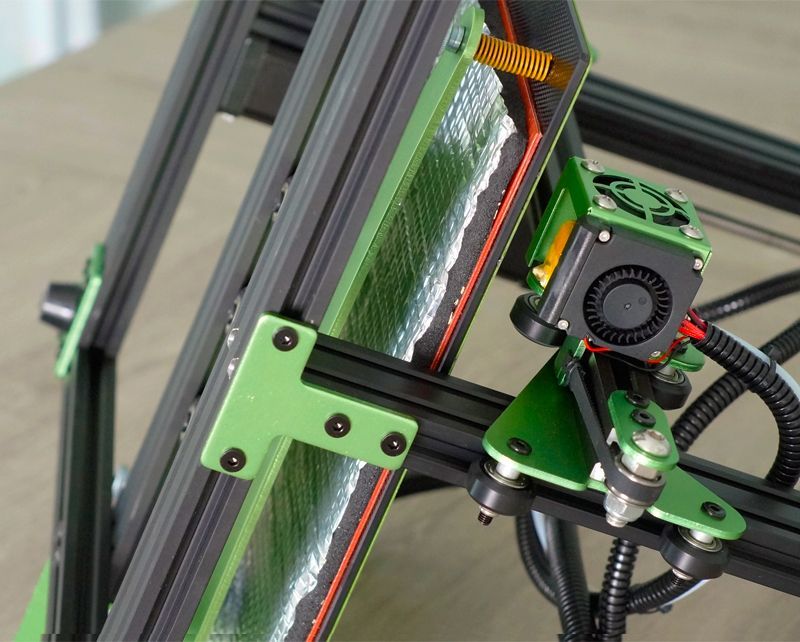

jpeg Posté(e) Mars 7, 2023 Auteur Partager Posté(e) Mars 7, 2023 (modifié) Vous avez des remarques sur l'isolation du bed ? - Plus grande rapidité de montée en température du bed mais moins rapide montée de l'enceinte ? - Meilleure isolation de l'électronique contre la chaleur rayonnante ? mais encore ? Des remarques sur ce type de produit "https://fr.aliexpress.com/item/4000811508697.html" Modifié (le) Mars 7, 2023 par jpeg Ajout Lien vers le commentaire Partager sur d’autres sites More sharing options...
Savate Posté(e) Mars 7, 2023 Partager Posté(e) Mars 7, 2023 Il y a 2 heures, jpeg a dit : Vous avez des remarques sur l'isolation du bed ? oui, il n'en faut pas Avec les nevermore en dessous : il n'y a pas la place (et le nevermore prend la chaleur sous le bed pour le remonter dans l'enceinte, donc l'isolant est contreproductif ) Il y a 2 heures, jpeg a dit : Meilleure isolation de l'électronique contre la chaleur rayonnante ? Pour ça tu peux rajouter de l'isolant, mais plutôt sur le plafond du compartiment électronique. Lien vers le commentaire Partager sur d’autres sites More sharing options...
jpeg Posté(e) Mars 7, 2023 Auteur Partager Posté(e) Mars 7, 2023 (modifié) Et bien voilà ...tu as tiré plus vite que Méthylène. Merci de ta réponse. L'idée était surtout de faire monter la température du plateau plus rapidement. Modifié (le) Mars 7, 2023 par jpeg Précision Lien vers le commentaire Partager sur d’autres sites More sharing options...
jpeg Posté(e) Mars 11, 2023 Auteur Partager Posté(e) Mars 11, 2023 Savate, ta réponse est cohérente toutefois les produits correspondant vendus sur aliexpress sont montrés comme placés sous le lit chauffant et les tailles standarts correspondent à la taille des lits ! par exemple : Lien vers le commentaire Partager sur d’autres sites More sharing options...
Savate Posté(e) Mars 11, 2023 Partager Posté(e) Mars 11, 2023 il y a 2 minutes, jpeg a dit : et les tailles standarts correspondent à la taille des lits ! tu en trouves aussi en rouleaux à découper à la dimension que tu veux ... pour un prix inférieur. j'en ai mis sur ma première voron 2.4 (qui n'a pas de nevermore) et pas sur la deuxième : la montée en t° du plateau est très proche, mais l'enceinte chauffe plus vite sur la N°2 Lien vers le commentaire Partager sur d’autres sites More sharing options...
jpeg Posté(e) Mars 11, 2023 Auteur Partager Posté(e) Mars 11, 2023 Je sais : le lien n'était là que pour illustrer ma remarque : la plupart est vendu pour placer sous la résistance et le plateau comme je le suggérais en interrogation dans mes précédents posts. Lien vers le commentaire Partager sur d’autres sites More sharing options...
