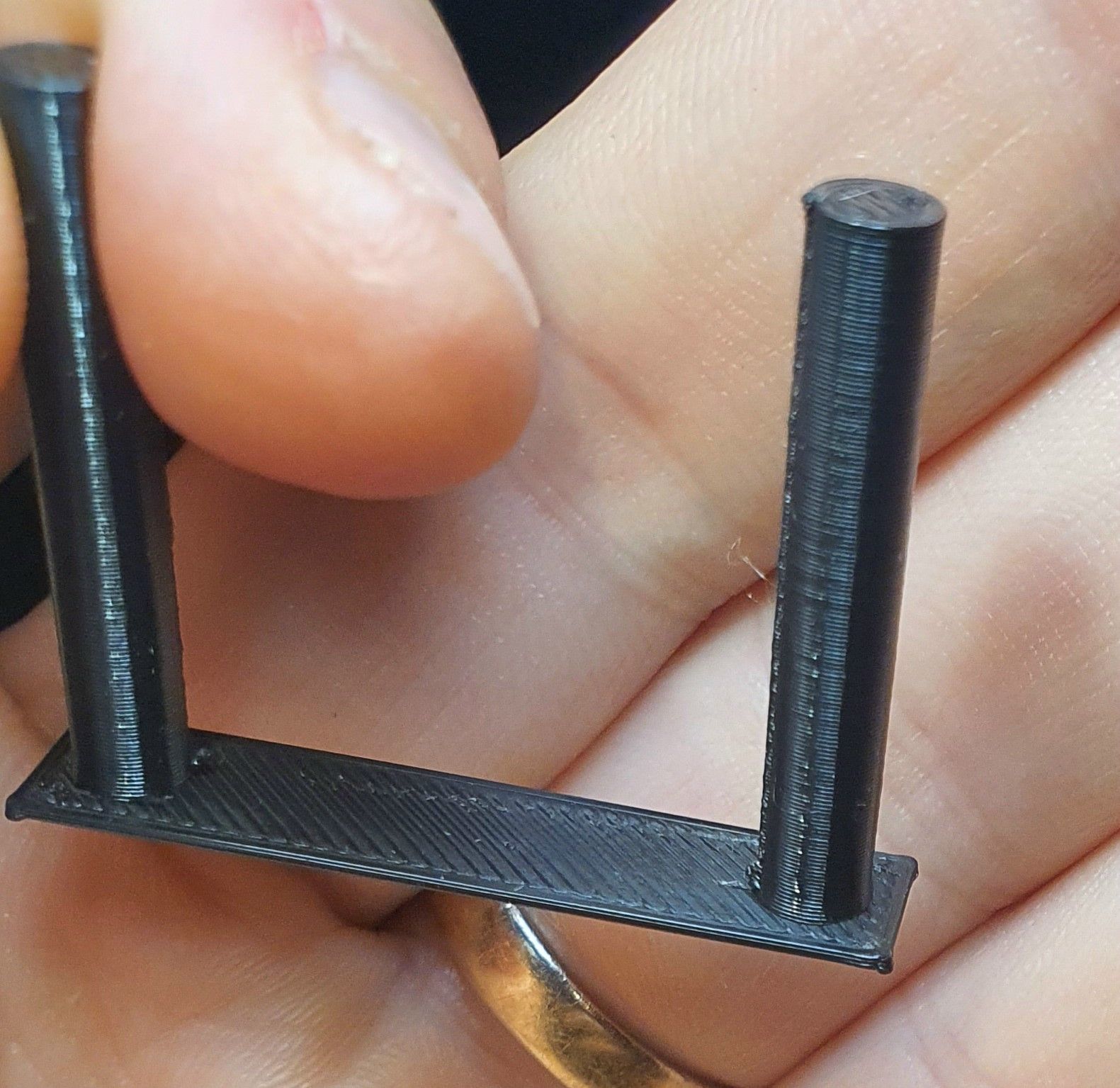

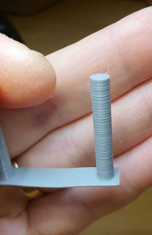

Voilà, j'ai bien reçu mon hotend micro-swiss.
Je m'attendais à quelque chose de bien, mais je suis déçu du résultat.
Ci-dessous deux photos. La première photo, c'est avec mon hotend d'origine. La deuxième, avec le micro-swiss.
On voit très nettement une baisse de qualité d'impression.
Il est pas donné ce composant, du coup, suis un peu dég
Y a t il quelque chose à faire pour retrouver une bonne qualité d'impression ? (petg 225 et 85 °C)
L'impression me parait brillante (mais c'est peut-être la photo) donc je tenterai une température inférieure pour le filament et si pas de problème d'adhérence je réduirai aussi le bed. Si cela empire alors il faudra monter la temp.
Y'a des trous aussi il ne faut pas activer rétracter au changement de couche, rétracter avant la paroi externe bref limiter les rétractions.

Ton réglage buse/bed est bon ? car sur la première image il y'a un gros effet pattes d'éléphants signe d'une buse trop proche par contre sur la 2eme c'est nettement mieux mais tes coins relèvent.
Oui le z-offset est sans doute un peu trop élevé sur le première, mais c'est pour que ça adhère

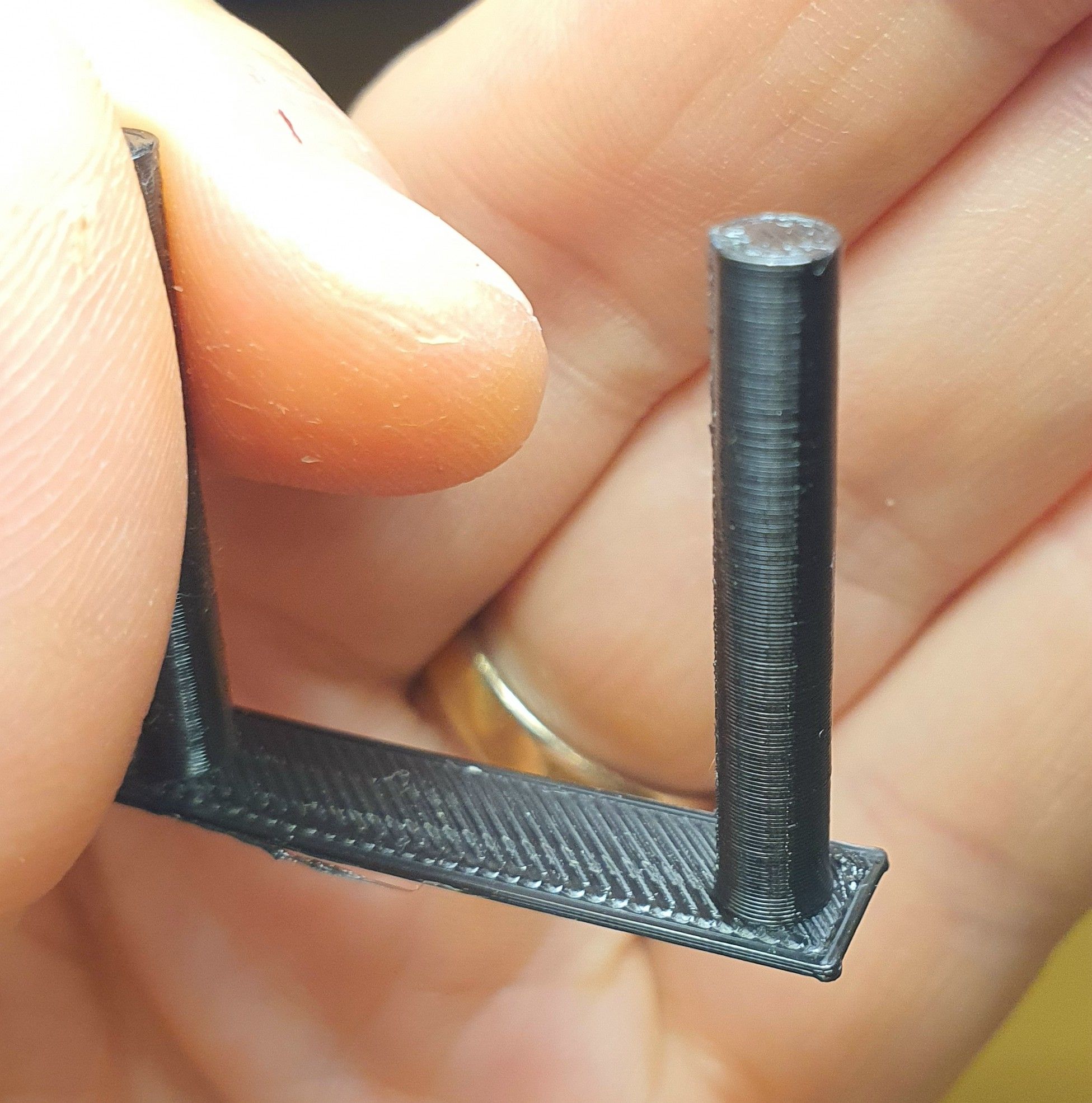

Hello Idealnight,
Ca y est, j'ai trouvé d'où venait le problème...
Par contre, je préviens, il est interdit de rigoler ou de se moquer 😋
En fait, je me suis aperçu que j'avais monté le ventilateur de hotend à l'envers... il aspirait, au lieu de souffler 🤪
J'avais dit de ne pas rire ! 🤣
Evidemment, maintenant, ça va mieux 😄
Ca, c'est sans le linear advance d'activé. J'essaie de trouver le meilleur réglage ventilation, température, rétraction, vitesse avant de le réactiver.
Je retrouve donc une très bonne qualité, je suis content, j'ai eu un peu peur d'avoir perdu mon argent, mais ça va 😇

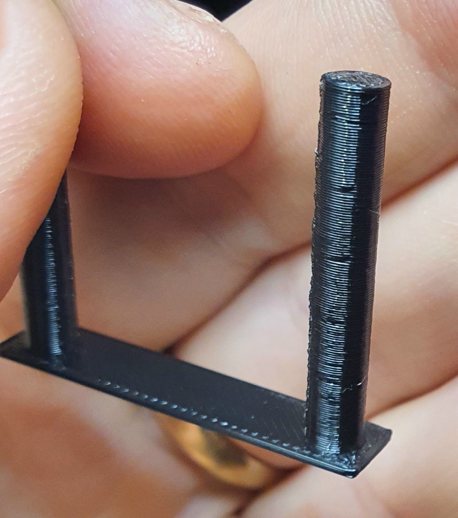

Salut @Idealnight salut tout le monde,
Je suis passé au PLA et j'ai été surpris de voir que mes impressions de tours de stringing n'était pas bonnes du tout
J'imprimai auparavant à 190 °C.
J'ai tenté de modifier la température, la baisser à 185, la monter à 200, 210, ...
Je n'ai rien de vraiment meilleur.
Réussis tu à avoir une bonne qualité d'impression en PLA ? Si oui, peux tu me donner tes paramètres d'impression pour que j'essaie ça ?
Modifié (le) par Serge62
J'imprime principalement que du PLA, parfois du PETG et aucun soucis.
Je peux te passer mon profil mais pour moi ton défaut correspond plus a un mauvais réglage matériel que logiciel.
Je miserai sur la tension des courroies ou les excentriques (pour ces derniers tentes de voir si tu as un décrochage sur la tête en essayant de la bouger avec la main, appuies sur les coins du bed pour voir également si cela ne décroche pas, pour le z il faut mesurer pour voir si les décalages sont bons et avec un doigt voir si tu n'as pas une roue qui tourne dans le vide ou bien au contraire tu es trop serré)

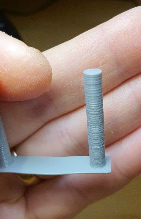

Salut Ideal,
Merci pour ta réponse.
Ne trouvant pas de solution à mon problème, j'ai démonté mon micro swiss.
J'ai remonté un Hotend d'origine neuf. La première tour de stringing est nikel.
Je pense comme toi qu'il s'agit d'un problème matériel. Je penche pour un problème de refroidissement du hotend. J'ai remarqué que le fait de passer d'un ventilateur 40x10 à un 40x20 plus performant avait légèrement amélioré les choses. Mais je pense qu'il s'agit de mieux diriger le flux d'air sur le dissipateur thermique.
