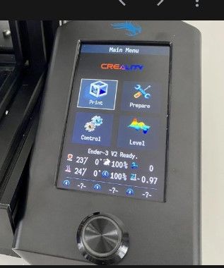

Alors, j'ai tout installé sur mon imprimante. Conclusion ; n'installer pas ce firmware. Je m'explique :
Je pense que c'est long de refaire entièrement un firmware mais la c'est assez absurde.
Il y a effectivement tous les paramètres des step/mm, jerk et tout ça. Mais l'interface a quelques soucis. l'interface graphique est très cool.
Dans la liste des fichiers de la carte SD, il n'y a même pas le nom des fichiers. Le pourcentage de l'impression est figé a 0%. L'écran ne se met pas a jour tout seul, par exemple lorsque l'on chauffe la buse, au lieu de monter tout seul sur l'écran (je parle de la température de la buse), la température de la buse reste pour mon cas a 19 degrés et pour actualiser, je dois aller dans une autre "fenêtre" pour actualiser. Donc pas d'actualisation automatique. Le paramètre z-offset est a fuir, on ne peut pas l'utiliser correctement. Le temps affiché pour l'impression est toujours le même avec toutes les impressions. D'autres petites chose comme ça rende ce firmware très désagréable.

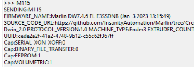

Ça ressemble à un firmware pas flashé. Est ce que tu peux envoyer un M115 et vérifier que la date de compilation est le 03/01/2023 ? Si ce n'est pas le cas, comme je l'espère, peux tu flasher la carte mère en renommant le fichier firmware.bin?
Est ce que tu peux envoyer un M115 et vérifier que la date de compilation est le 03/01/2023 ? Comment j'envoie un M115 ?
Si ce n'est pas le cas, comme je l'espère, peux tu flasher la carte mère en renommant le fichier firmware.bin? J'ai essayé ça mais rien ne change
Je viens de voir cette vidéo (https://www.youtube.com/watch?v=Q9SWOu20W28) en anglais ou une personne test ce firmware, il n'a pas les poblèmes que je rencontre avec le même firmware, c'est donc mon firmware que j'ai qui pose problème. Comment je fais alors ?
Modifié (le) par Fizz_Mechanic
il y a 34 minutes, Fizz_Mechanic a dit :
Dans Pronterface 😉

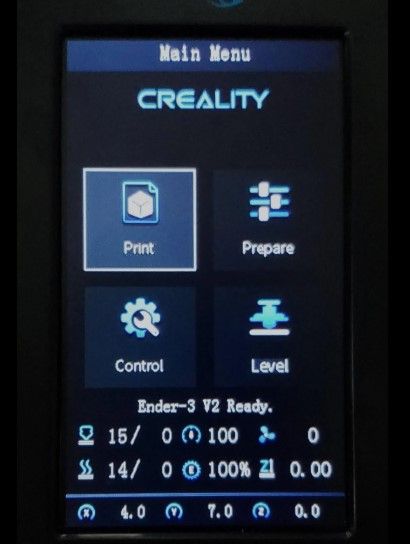

Non désolé, correction , le firmware est bien sur l'imprimante mais j'ai toujours le même problème, obligé d'actualiser l'écran a chaque fois.
J'ai cependant essayé le firmware E3P_Touch_BLT_DW7.4.6.bin et je n'ai plus mon problème ! Mais j'en ai un autre, a chaque fois que je lance une impression, il essaye de faire un genre de leveling automatique, ça doit venir du bl touch du firmware mais je n'en ai pas
bien sur que je peux essayer
et le leveling auto fail et je peux plus rien faire sur l'imprimante, obligé de couper le courrant
