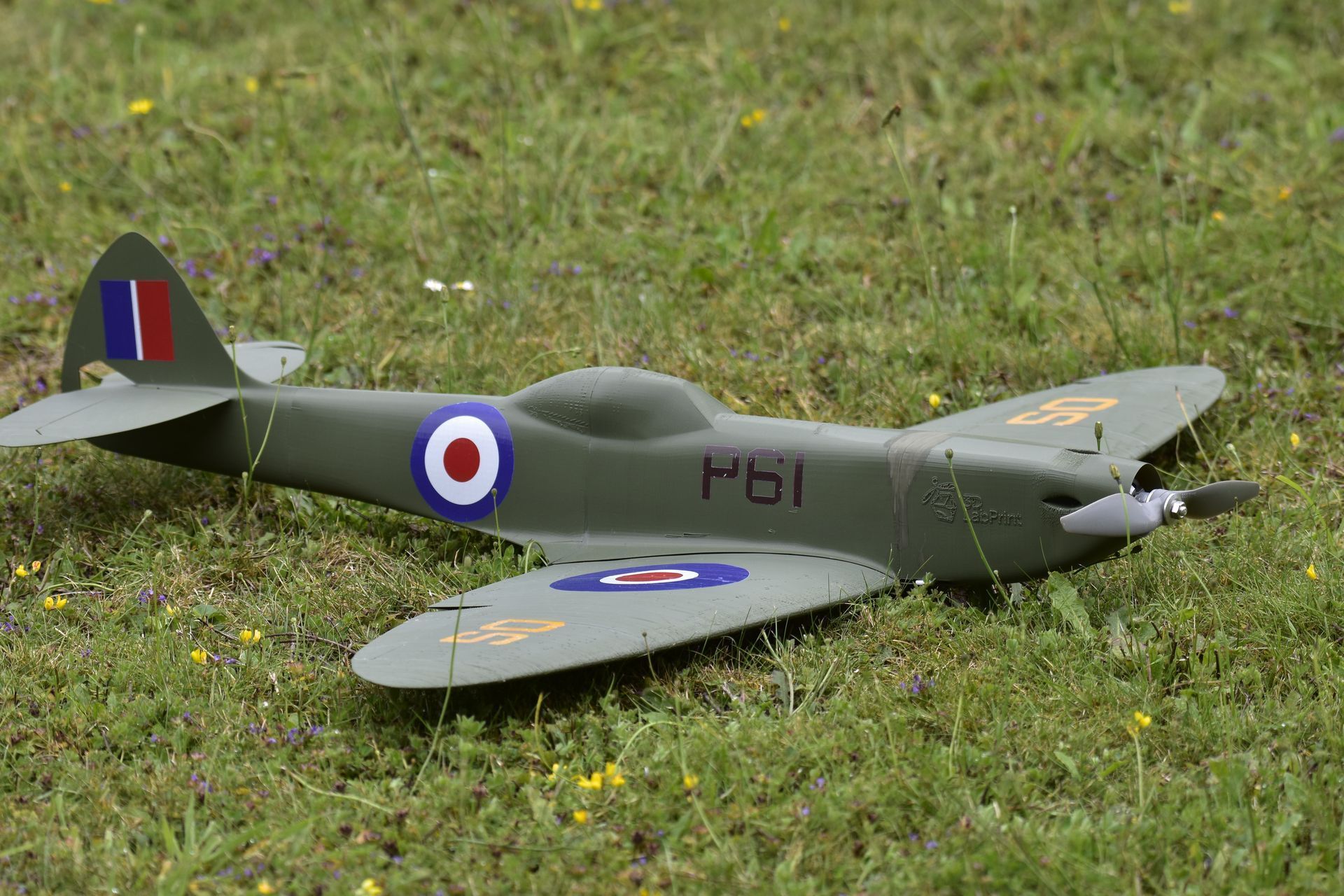

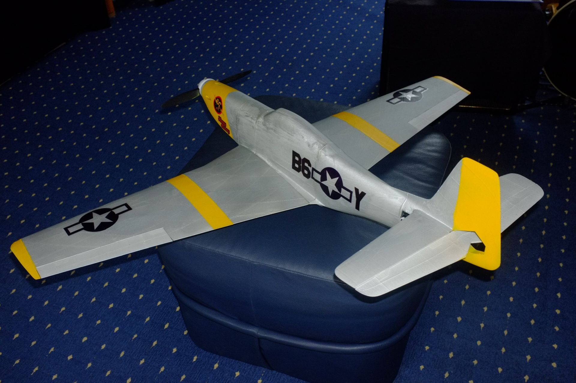

Bonjour, Je commence par le P51 de chez 3D labs en 0,99m
I m'a fallu quelques jours pour l'imprimer, il n'est pas bien gros, en 50 ans de modélisme je n'ai jamais eu plus petit.
Il pèse moins de 900g complet avec accus, il vole à plus de 160km/h avec la motorisation "de base".
Il y a une motorisation qui le propulse à plus de 200km/h mais, bon, en filament collé faut pas pousser trop loin.
A part l'hélice, bien sûr, tout est extrudé en PLA blanc standard à 240° sans ventilation, comme tous mes avions.
Les décalques sont imprimés à partir du ficher fourni.

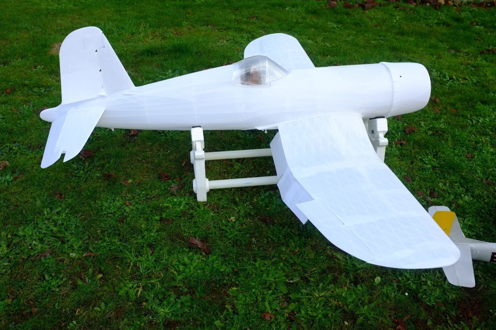

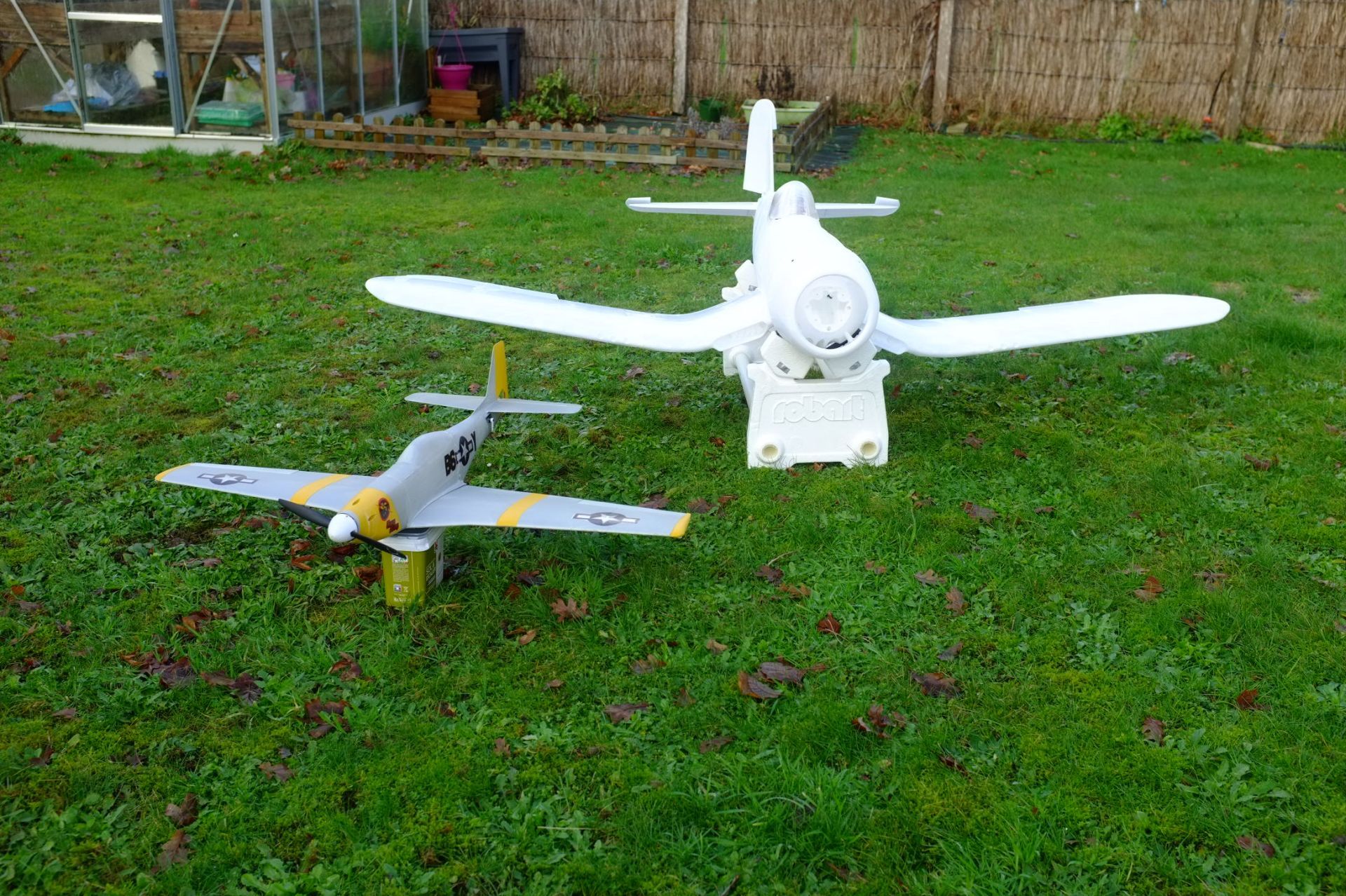

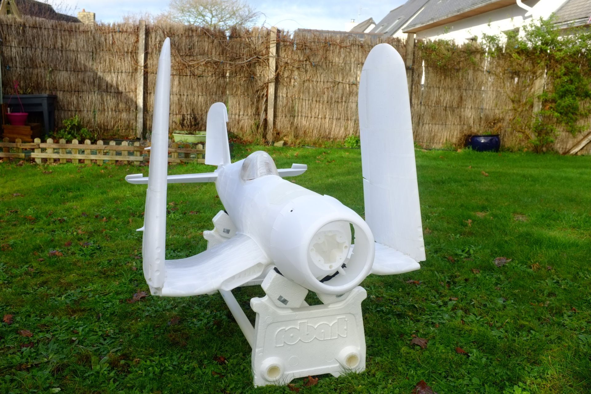

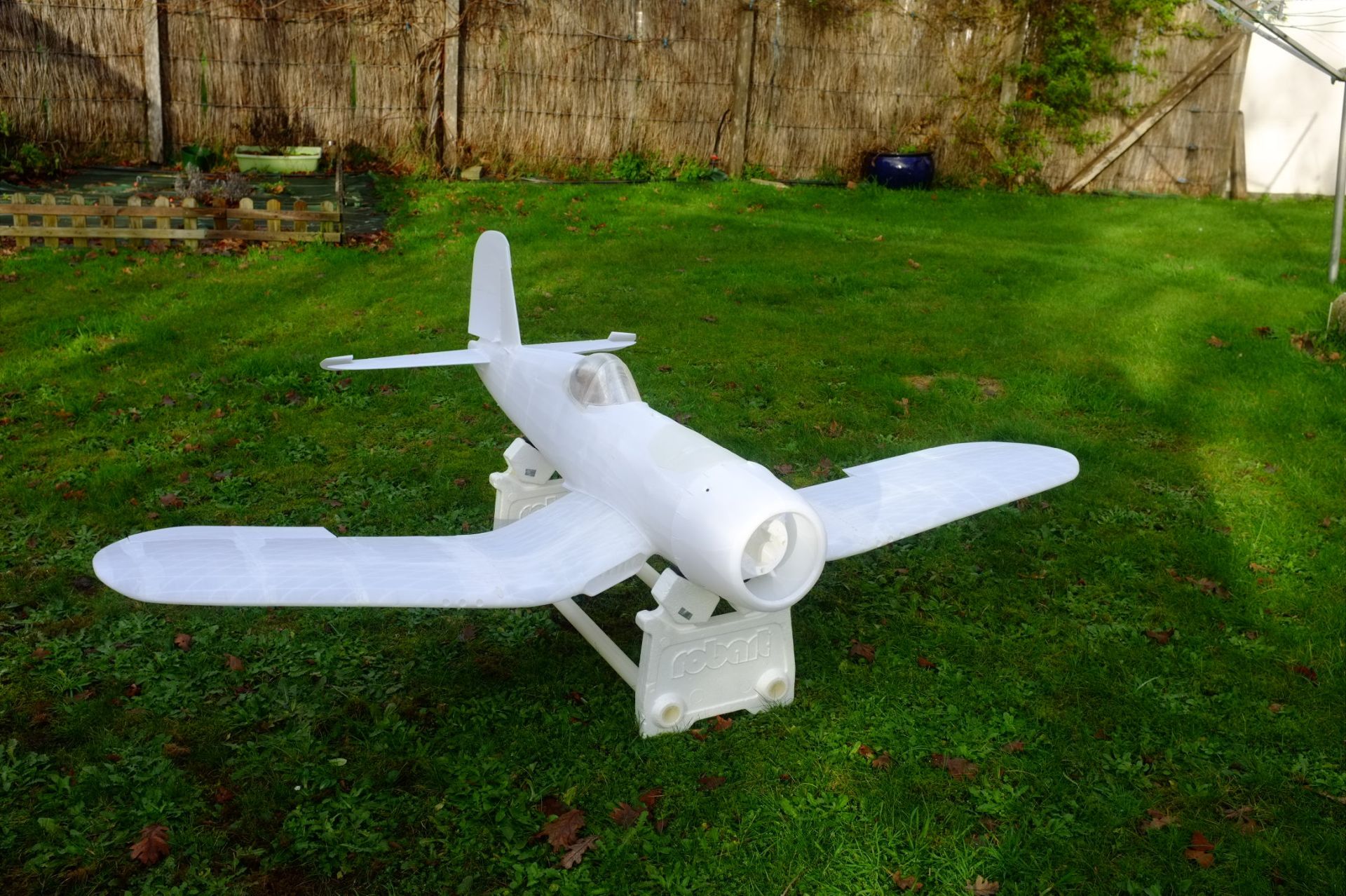

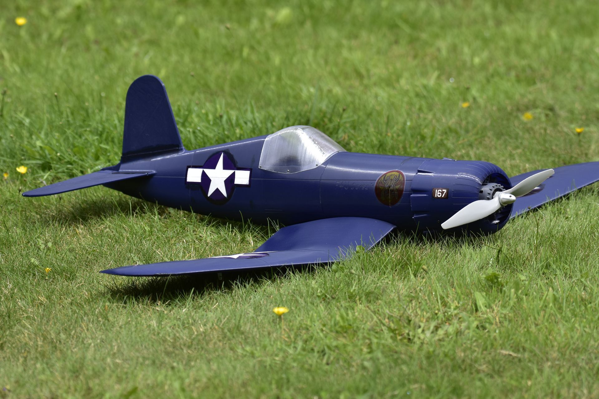

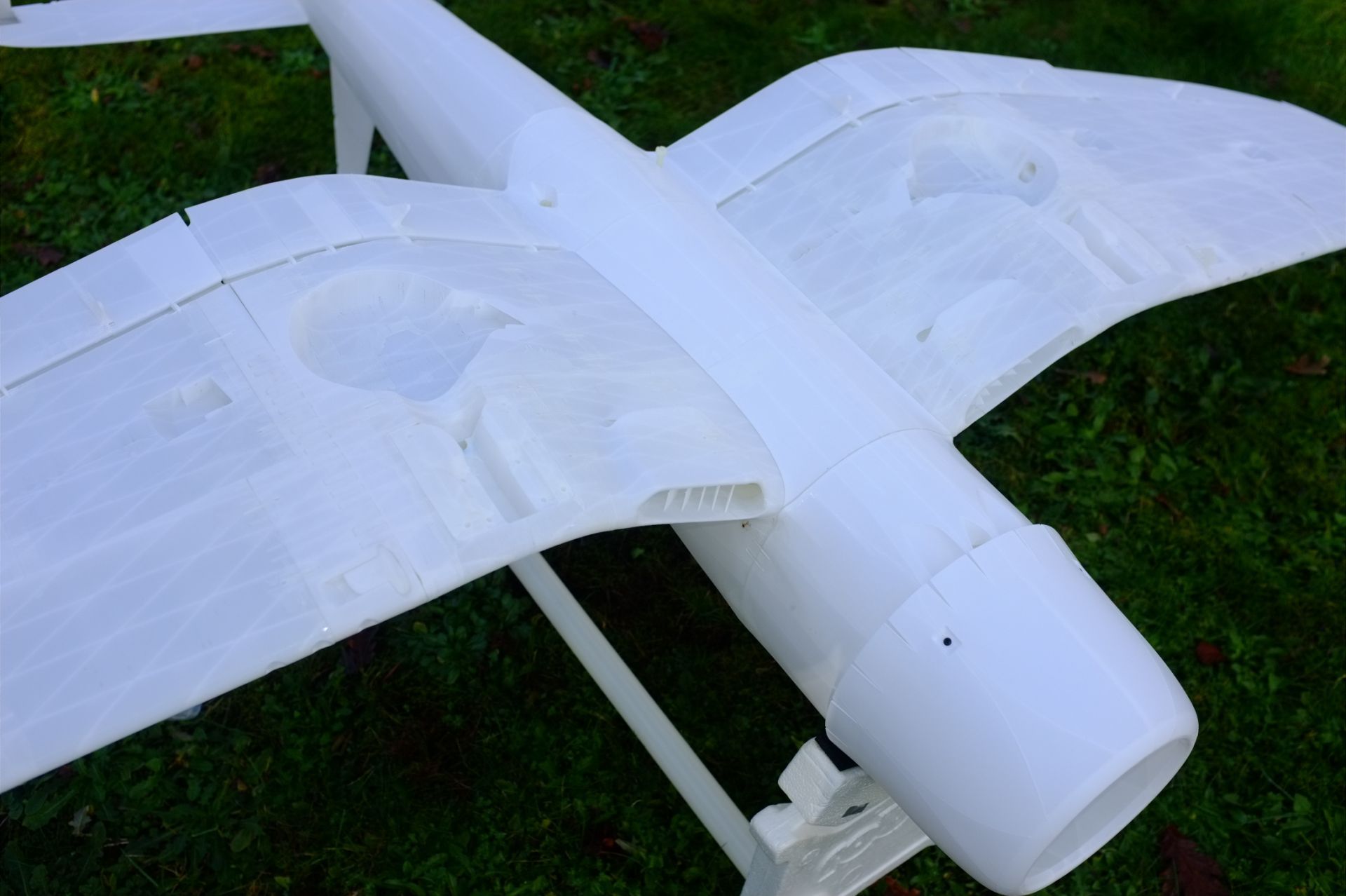

J'ai profité d'un rayon de soleil breton pour faire quelques photos du Corsair.
Celui-ci est en PLA standard sauf le capot d'accus au-dessus en beige clair qui est en LW.
Pour cette taille j'ai joué la prudence, le LW PLA me semble louche, j'en reparlerais.
Il fait donc 1,90 m d'envergure, environ 3,8kg d'impression, pneus compris, avec un poids au décollage de 6kg, j'espère.
Je possède le même à la même échelle, en composite, qui fait 8,4kg au décollage avec un 30cc à essence.
J'ai arrêté de le faire voler, chaque atterrissage sans bobo est un exploit, il est chargé à 130g/dm², c'est énorme et avec à la clé une vitesse atterrissage très élevée.
  La charge alaire de celui-ci sera de 88g/dm², beaucoup plus calme.

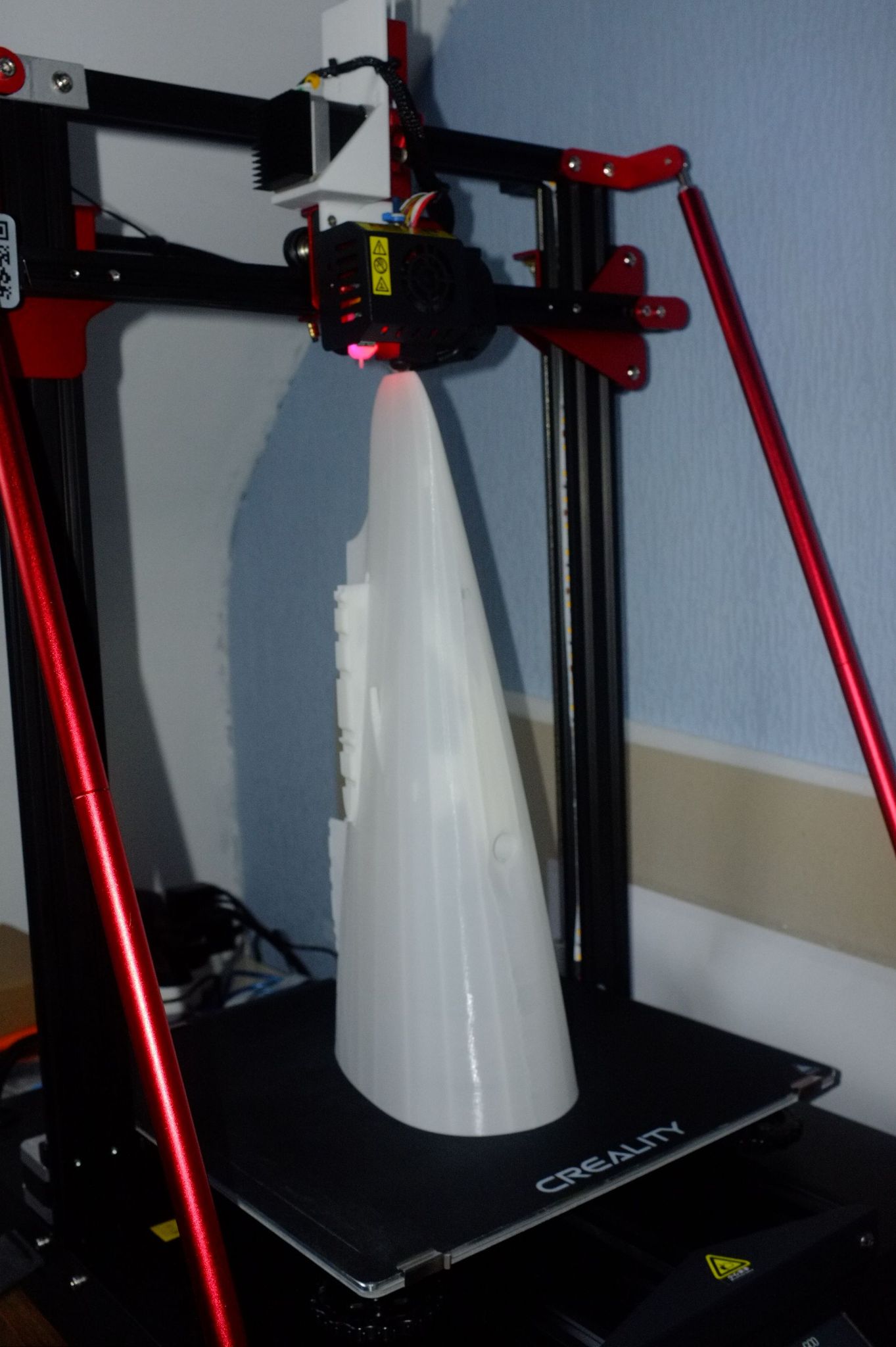

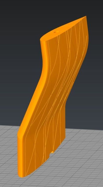

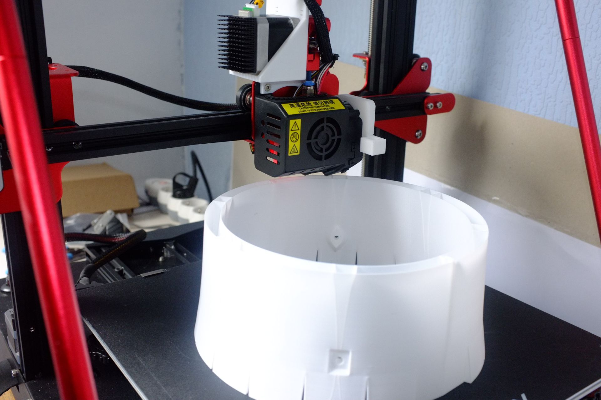

J'ai essayé d'exploiter mes CR10 au maximum en fusionnant des éléments du fuselage pour minimiser les collages qui ne sont pas évident du tout.
Les fichiers commercialisés par 3DLAbs sont conçu pour être imprimé sur les petites Prusa, résultat près d'une centaine de morceaux, il faut être patient !

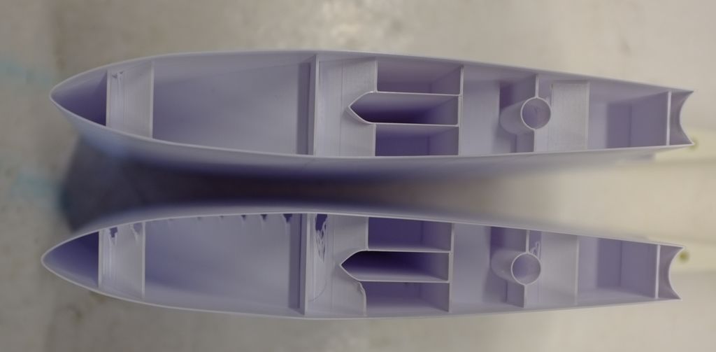

J'en ai profité pour faire des essais sur le dernier élément de l'aile du P51 de 1.70m de chez 3DLAbs.

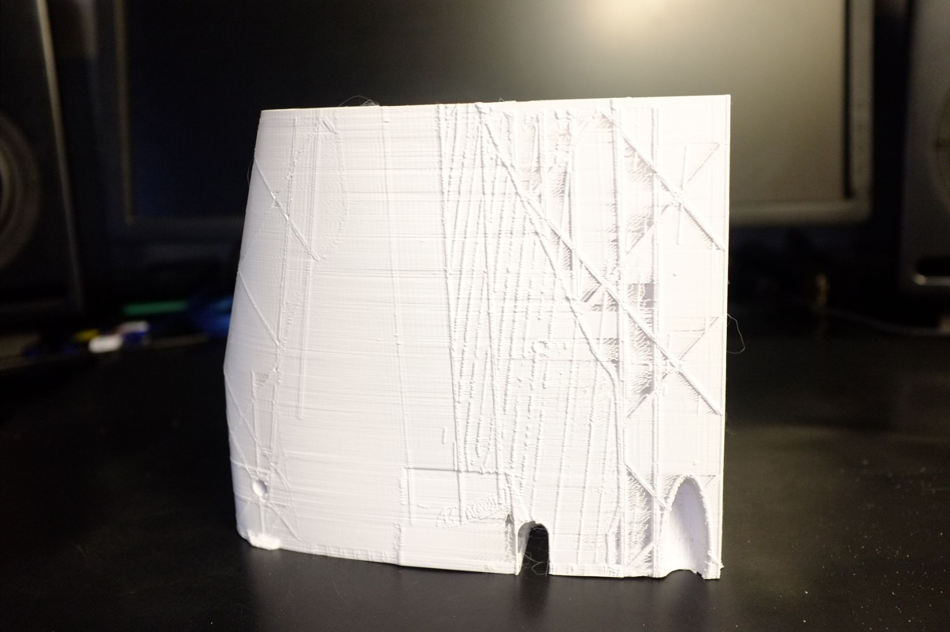

Voici le résultat avec une des deux CR10S Pro V2 en Firmware TM et slicer Cura , je pars du ficher 3mf commercialisé par 3DLabs.
J'ai juste diminué un peu la tempé et modifié la bordure.
On peut le dire c'est immonde, j'ai depuis renoncé à utiliser Cura pour ce genre de pièces, j'explique pourquoi à la fin du message.
Après cet essai j'ai installé cette machine sous klipper, je garde l'autre en TinyMachines, au cas où...

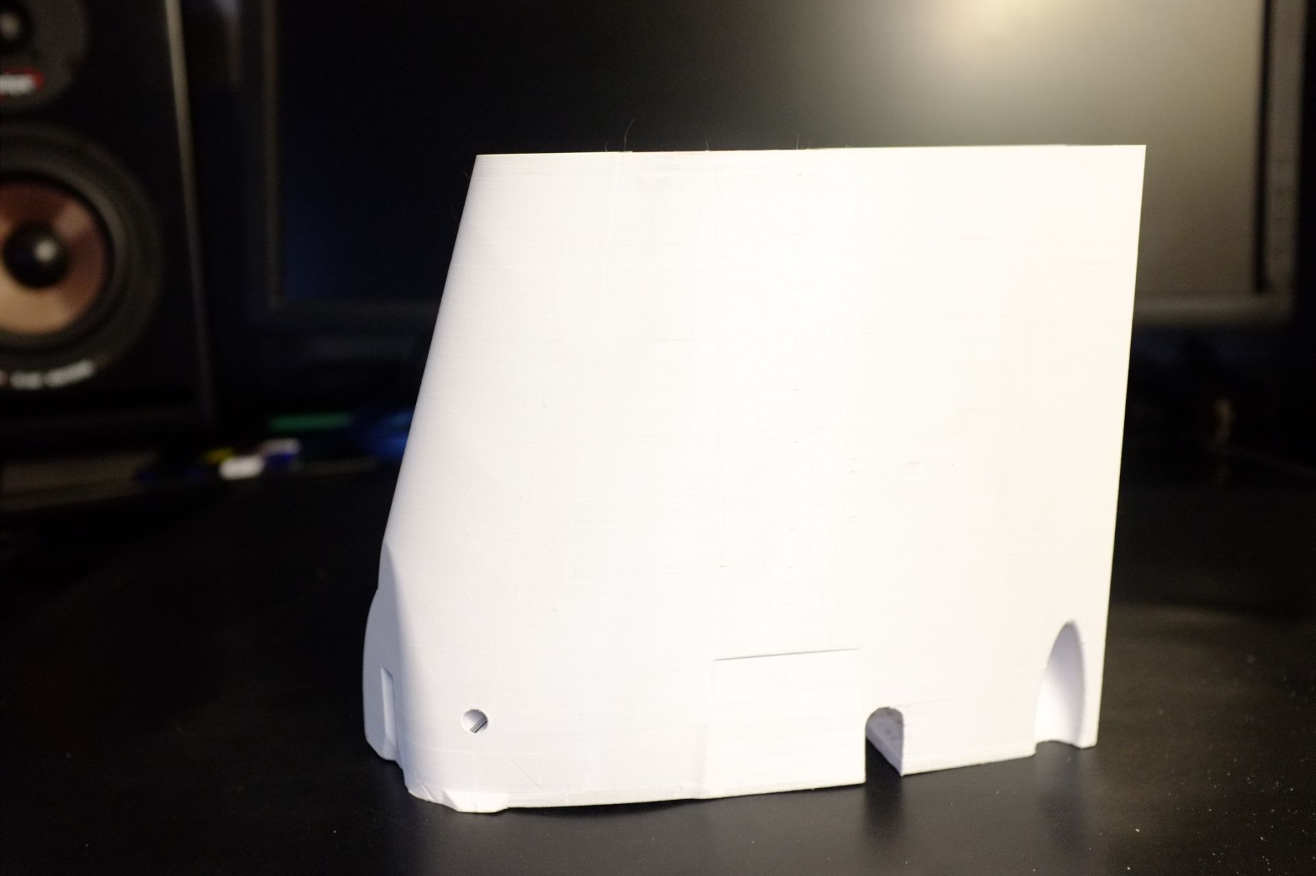

J'ai repris la même pièce cette fois en stl sous S3D avec les "même" paramètres que Cura.
C'est évidemment impossible, il y a plus de 500 paramètres sous Cura, environ 20 fois moins sous S3D.
Mais voilà le résultat.
C'est pas parfait mais pas loin.
La raison de cette différence ? l’algorithme de S3D en beaucoup plus performant sur ce type de pièce.
La structure interne de ces éléments n'est pas du remplissage mais de éléments de renfort constituant d'autres pièces.
Cura ne sait pas gérer ça, les fonctions disponible pour la gestion du remplissage ne s'applique pas aux éléments interne.
S3D sait gérer ça, il applique la fonction dedans/dehors à cette configuration alors que Cura en est incapable.
Je précise que c'est la version 4 de S3D, la V5 a un bug qui empêche de travailler sur ce type de pièce.
Je n'ai pas parlé de vitesse. En haut sous TM je suis à 60mm/s, en bas sous klipper 150mm/s, c'est le maximum raisonnable.

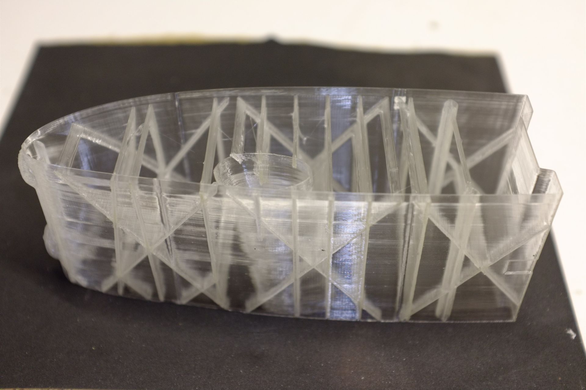

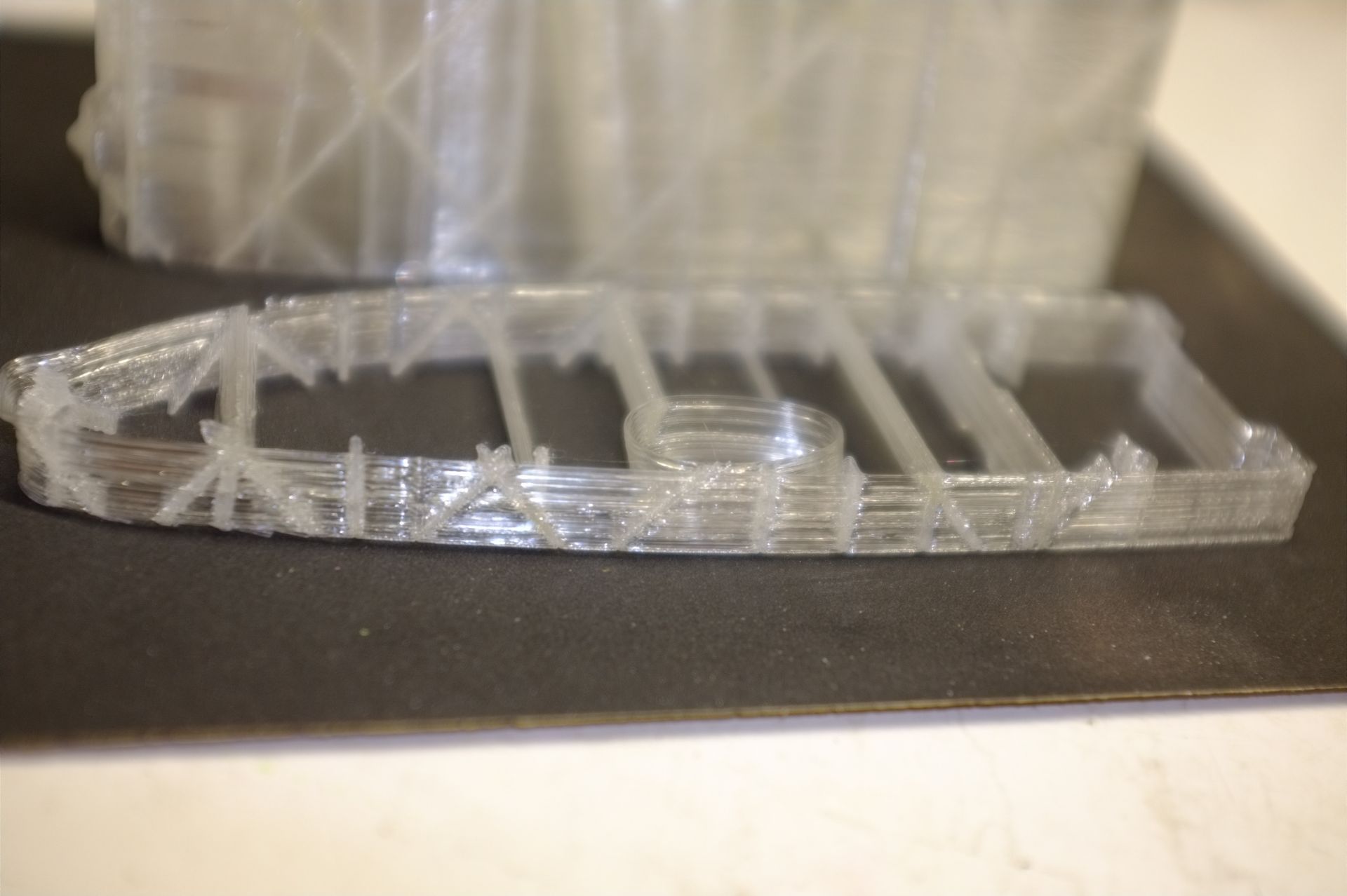

Pour comparer ce qui est comparable j'ai refait un essai après avoir passé ma deuxième Pro V2 sous klipper (Rasberry méthode fran6P).

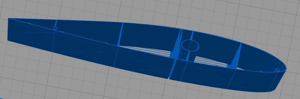

J'ai découpé un morceau de pièce dans Prusaslicer, probablement le plus exigeant du P51 Addimp, et je l'ai imprimé sous klipper avec dans l'ordre, S3D et Cura.
S3D.thumb.jpg.20eaea89f109db9c60319d5c6ccba23f.jpgCura.thumb.jpg.ff345afae807213ae228dd107c95c4df.jpg
J'ai arrêté le test de cura au bout d'un cm, c'est un massacre.
J'ai choisi d'imprimer en translucide pour montrer la complexité de la structure interne.
L'inconvénient est qu'on ne voit pas la qualité de surface de la pièce S3D, elle est absolument parfaite, on distingue à peine les lignes.
Il faut des éléments comme ça pour pousser le matériel et le logiciel dans ses derniers retranchements.
Je suis heureux d'avoir pu aller au bout des capacités de mes deux imprimantes, ça prouve que le potentiel est énorme, mais pas d'origine.

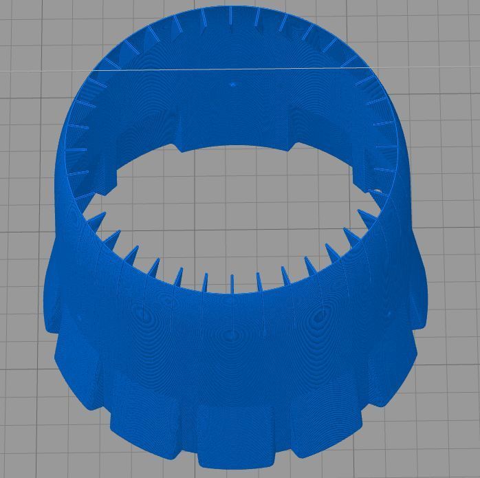

Mais, curieux de nature, comme nous sommes en mode vase, tout du moins pour le corps des pièces (les 2 premières couches sont en mode normal pour le renfort de jonction) j'ai fait des essais avec les deux logiciels.
En mode vase les réglages autre que la largeur et la hauteur de couche, la température et la vitesse sont inopérant.
En plus comme il n'y a pas de rétraction je pensais ne pas voir de différences.
Bah si il y en a. Voici deux pièces identique, des emplantures d'aile de Sukoï 29 en 1m10., imprimées avec une CR10S Pro.
Même mode vase comme précédemment, en haut S3D 5.1.1, en bas Cura 5.3.
La qualité à l'extérieur est impactée par les défauts des jonctions internes.
J'ai vérifié et désactivé toutes les fonctions qui ne soient pas communes aux deux logiciels.
Ce n'est pas donc une vue de l'esprit mais une confirmation que les deux algorithmes ne se valent pas.
J'ai analysé le gcode d'une "couche" d'impression. En fait une boucle en mode vase, le Z variant en continu.
A part les points de passage en X/Y et l'élévation en Z qui se retrouvent sur les deux logiciels, les valeurs de E sont différentes.
Je précise que je suis sous Klipper avec Pressure_advance. Mais avec les 2208 sur la CR10S Pro je ne suis pas sûr que ce soit activé.

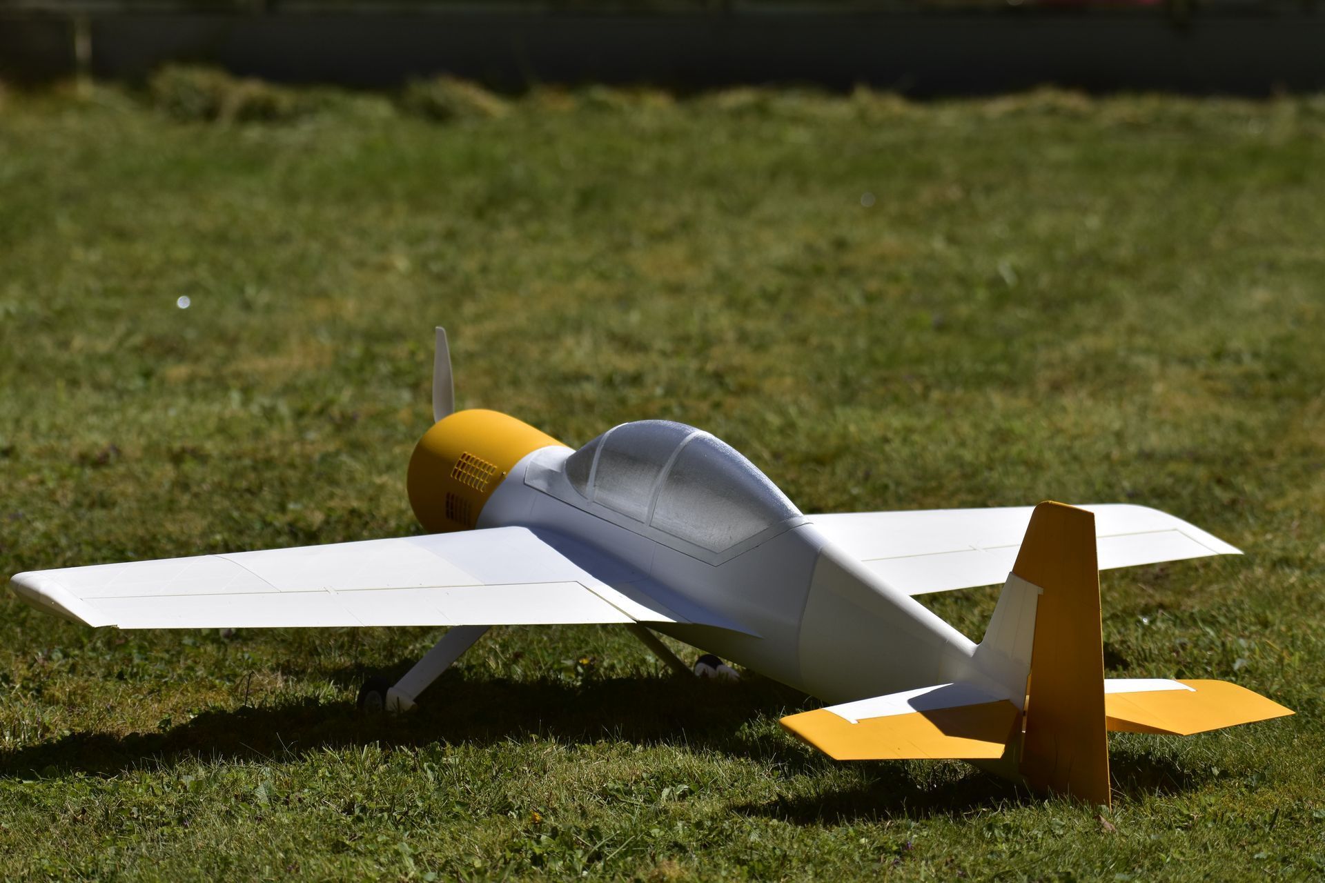

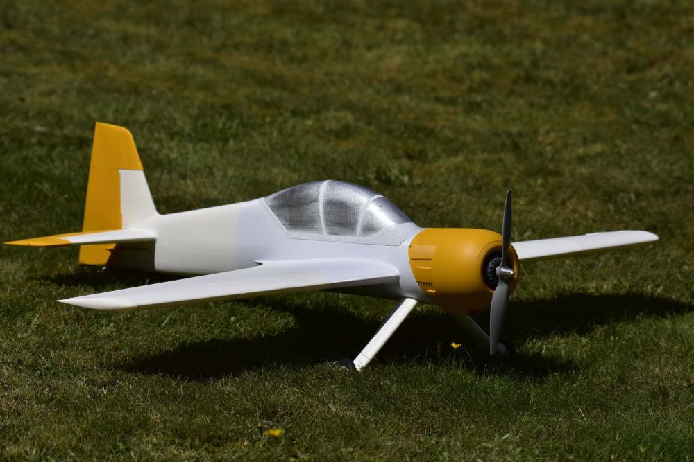

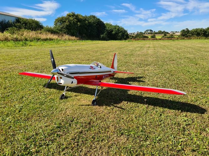

Le Sukhoï 29 est terminé.
Le SU29 est la version biplace du SU26 dont j'avais créé un modèle en 1m50 il y a 30 ans.

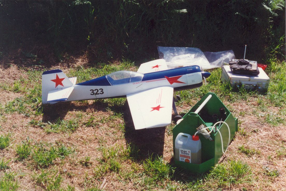

Il était en composite epoxy avec un Webra LS 10cc de 2cv et résonateur. J'avais fabriqué le master puis les moules et sorti 2 ou 3 exemplaires.
Celui-ci est à l'échelle 1/7.4. Donc 1.10m d'envergure pour 1.2kg avec accus.
Ce truc prend des G, beaucoup (12 pour l'original !), j'ai donc choisi d'imprimer l'avant du fuselage en PLA+ ainsi que le capot et l'emplanture de chaque aile.
Si je le réimprimais je me contenterais de F1,F2 et le capot mais en ajoutant les saumons d'aile (Winglet 1 et 2) trop fragiles en LW.
Ce n'est pas un avion pour pilote débutant, c'est un aile médiane sans dièdre et profil symétrique.
Pour la construction non plus. L'utilisation du LW-PLA complique les choses.
En effet le concepteur a choisi de mettre du tube carbone un peu partout. Sans compter le prix qui n'est pas négligeable, il y a un gros problème de réglage pour obtenir les bons diamètre des gaines de tube.
Avec le PLA on arrive assez facilement à de bon résultats.
Ici avec le LW et le mode vase c'est plus compliqué. Pour la clé d'aile de Ø8mm je n'ai pas réussi à trouver le bon réglage.
J'ai été obligé de poncer le tube carbone, pas agréable.
J'ai imprimé le même moteur en étoile que le  Corsair au 1/12e, c'est le même moteur électrique, ça rentre au poil.
Il a des roues qui n'aiment pas l'herbe. Sur les photos la piste a été tondue hier. Mais un petit cordon de bitume suffit, il monte à la verticale.
Certains choix technique sont discutable, surtout l'emploi systématique du carbone. Par contre l'utilisation du mode vase est une vraie réussite.
En particulier le capot moteur et les emplantures d'aile, c'est du très beau travail.
Je pense que c'est l'avenir. Le tout est de savoir jusqu'où on peut aller en taille.

Il y a trois ou quatre marques disponible en Europe de LW, je ne connais que le eSUN. C'est aussi le moins cher.
Pour être tout à fait franc je n'aime pas beaucoup ce filament, il faut le connaitre parfaitement et comme tu l'as dit faire de nombreux essais.
Il est très intéressant pour l'arrière du fuselage. On peut gagner du poids pour faciliter le centrage du modèle.
Mais structurellement c'est très fragile. Imaginez un emballage pour les œufs en plus fin. Il plie au moindre choc et il n'y a pas de mémoire de forme.
En mode vase, comme ce Sukhoï, l'aspect est correct et peint en peinture mat on a un état de surface convainquant.
Par contre le gris argenté fait ressortir tous les défauts.
Je vous redonne le lien du Sukhoï 29. Vous remarquerez la quantité de carbone ainsi que l’accu de 2800mA/5200mA, c'est beaucoup pour un coucou de cette taille.
On aura deviné que c'est lui qui permet le centrage.

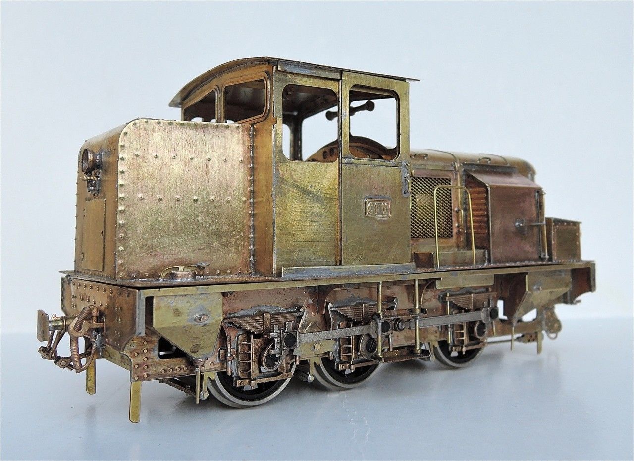

Il y a 9 heures, Hedd a dit :
tu ne te limite pas qu'au voiliers donc!

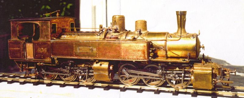

Pas que
Celle là est à l'échelle 0 (1/43) en laiton brasé.
Même fabrication même échelle.
Ce ne sont pas mes locos, elles mienne sont peintes.
