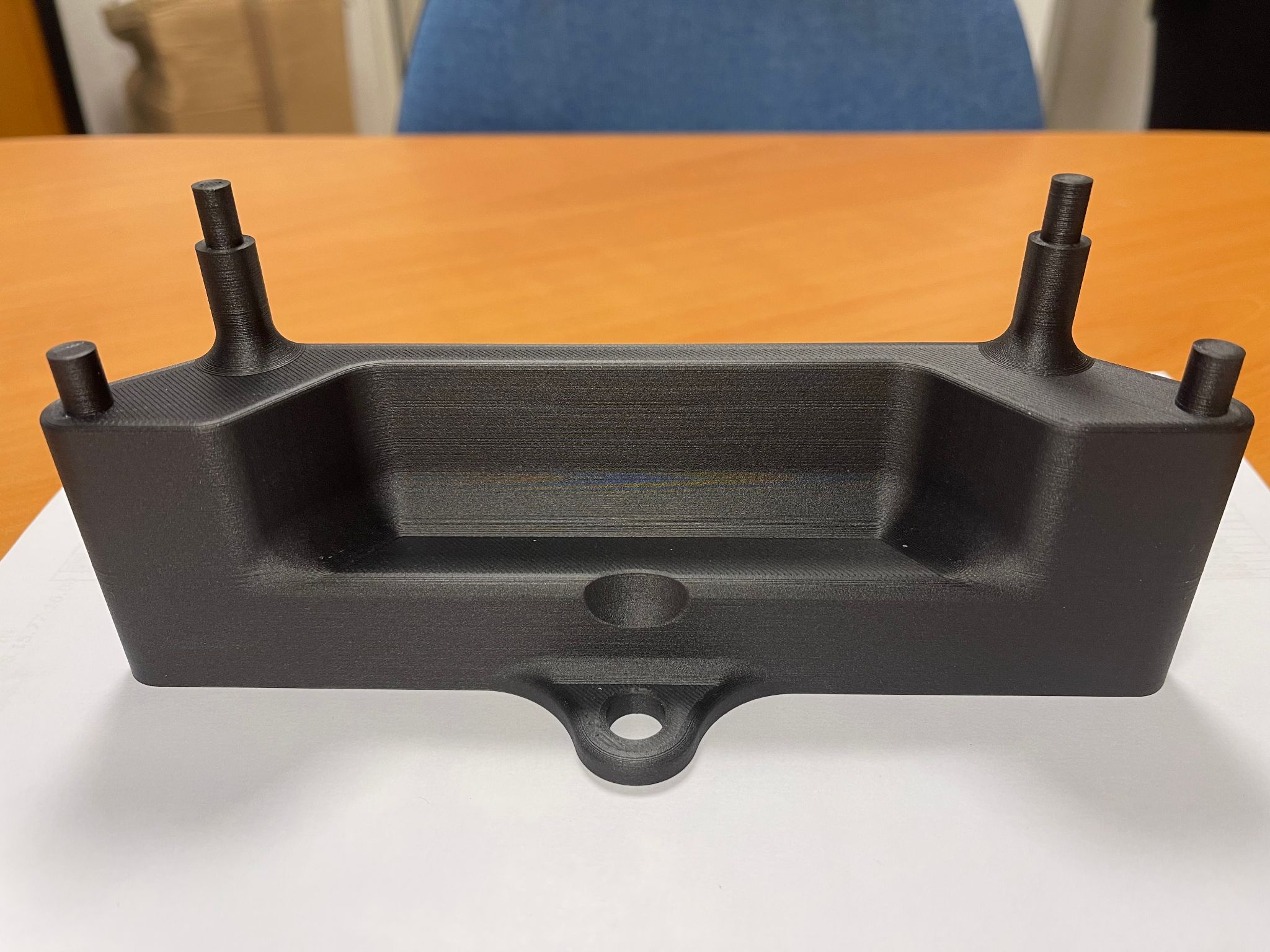

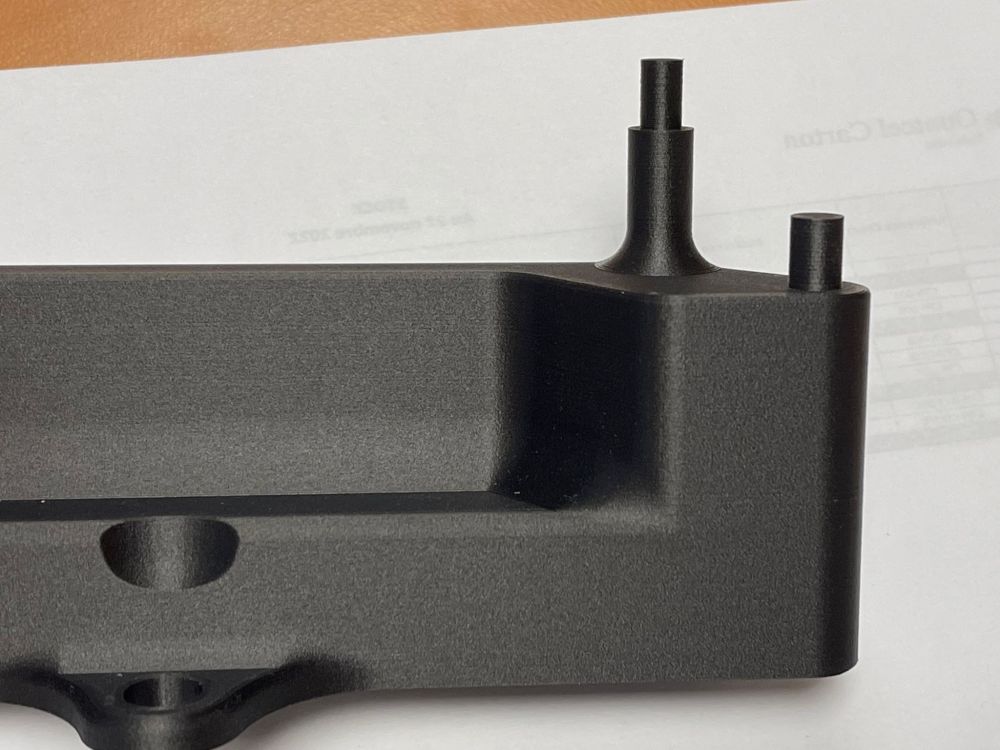

divers Posté(e) Janvier 3, 2023 Partager Posté(e) Janvier 3, 2023 Un client vient de me confier un gabarit réalisé en Onyx sur une Markforged, le résultat est superbe (je ne parlerais des prix matériaux et machines qui piquent très fort). La précision dimensionnelle est également au rendez-vous. Voici deux photos : 1 3 Lien vers le commentaire Partager sur d’autres sites More sharing options...

divers Posté(e) Janvier 12, 2023 Auteur Partager Posté(e) Janvier 12, 2023 C’est pour cela que j’ai mis ces photos de pièces faites sur une Markforge Lien vers le commentaire Partager sur d’autres sites More sharing options...
Rlv Posté(e) Janvier 16, 2023 Partager Posté(e) Janvier 16, 2023 En plus de. la qualité. dimensionnelle, le plus. des markedforge est de pouvoir inclure des fibres (carbone, kevlar, verre) en continue. Ce ne sont pas des filaments chargés en fibre, mais. une vrai bobine de fibre qui est insérée et intégrée à la pièce, ce qui rend les pièces extrêmement solides. D'ailleurs niveau rigidité c'est comparable à de l'alu, le poids en moins. Lien vers le commentaire Partager sur d’autres sites More sharing options...

methylene67 Posté(e) Janvier 19, 2023 Partager Posté(e) Janvier 19, 2023 il y a une heure, heriat a dit : une flashforge ca coute entre 1000 et 2000 ca va encore pour des materiaux comme l'ABS , le Nylon et quelques autre c'est tres bien apres il y en a des plus cheres c'est sur et notament les machines qui montes a 320 degrés et là c'est sur on est plus dans le monde amateur mais c'est normal Toi aussi tu confonds flashforge et markforged . Les premières sont semi-pro voir même amateur (on en trouve en-dessous de 1000 €). Les markforged sont pro et beaucoup plus cher. Le matériau de la pièce initial n'est ni du nylon ni de l'ABS, mais surement un matériau chargé très couteux (peut-être même du peek ?). Lien vers le commentaire Partager sur d’autres sites More sharing options...
