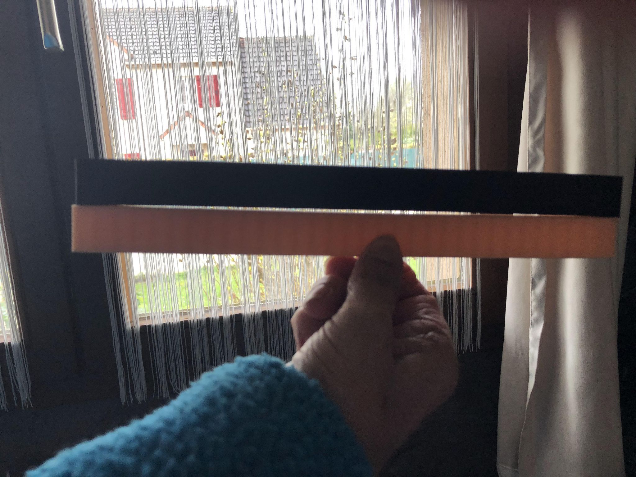

Salut la France des imprimeurs 3D (…) 👋🏼

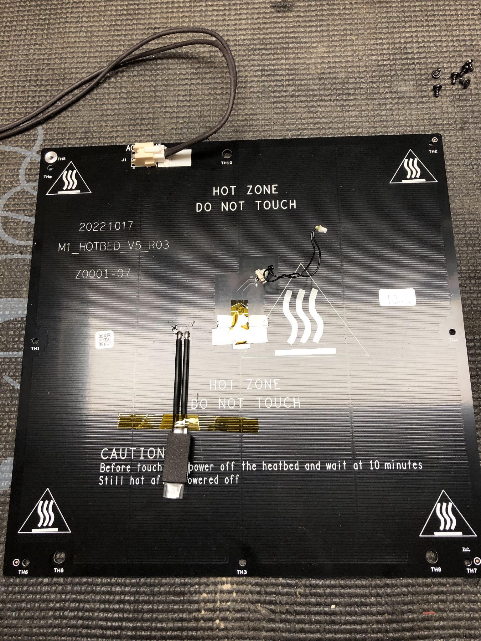

je vous informe que j’ai reçu le Bed de remplacement !! alors il est estampillé « V2 » et je ne sais pas si c’était déjà le cas pour ceux qui avaient reçu le leur il y a qq mois…
je n’ai pas pris de photo avec des outils de mesures (réglets, équerres niveaux etc… ) tous faussés soit par l’utilisation et les chocs soit parce que pas fait pour …. Le plus précis étant mon Vernier que j’ai démonté mais même lui n’est pas une garantie. Pour bien faire il faudrait passer tout ça au comparateur, j’vais voir avec mon pote s’il est chaud et surtout s’il veut bien me le faire ^^ lui a un marbre et tout ce qu’il faut..
Bref, déjà « à l’œil nu » et avec le Vernier ça sent bcp meilleur ^^ je vais checker les tutos de démontage/montage et voir si je me lance prochainement (la machine tourne tous les jours… c’est chaud de la stopper comme une chaîne de montage automobile…)

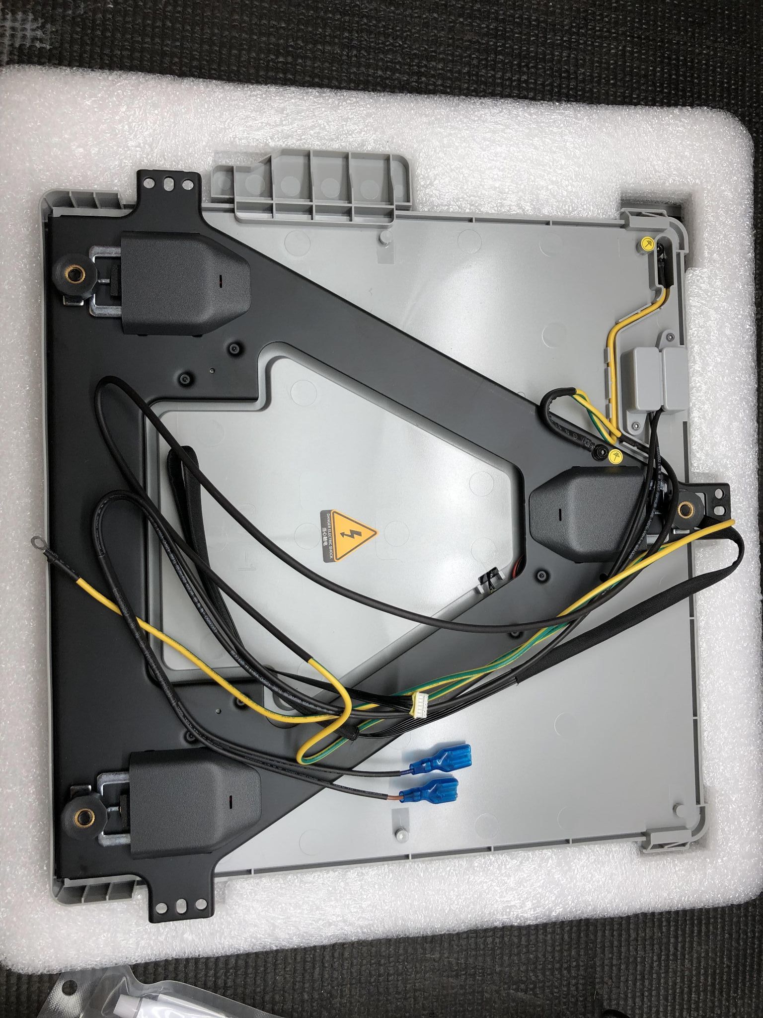

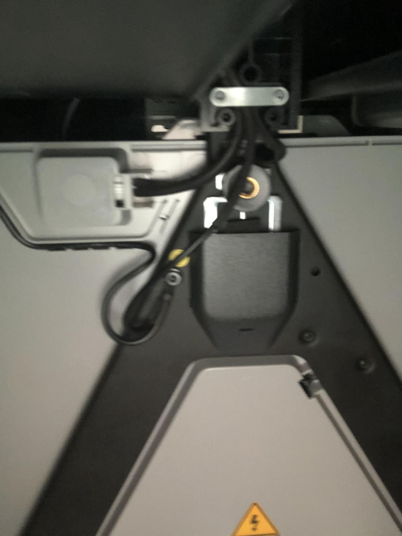

Les V2 / V3, c'est "en dessous", selon la disposition des composants (c'est pour çà que le support Bambu demandait souvent une photo du dessous : pour renvoyer le bon plateau).
Il y a déjà eu des retours sur des personnes ayant reçu du supports des bed de remplacement toujours bombés (la loose) tant pour des beds de remplacements "V2" que "V3". Donc çà reste la loterie.
0309a9367480d3cb5337d95e270d6e8352e36bd2
da26b1465716f323760d96cb8b9e8213e13202bc
A priori le problème n'est toujours PAS globalement définitivement résolu côté Bambu et/ou ses fournisseurs, en tout cas rien d'officiel. Les beds de remplacements semblent toujours venir des stocks. Encore tout récemment des gens ont reçu du support un bed de remplacement bombé.
Pour le démontage / remontage, apparemment çà prend 4 h (beaucoup de vis, toutes identiques, et de manips) (un tournevis lectrique de précision doit pouvoir aider).

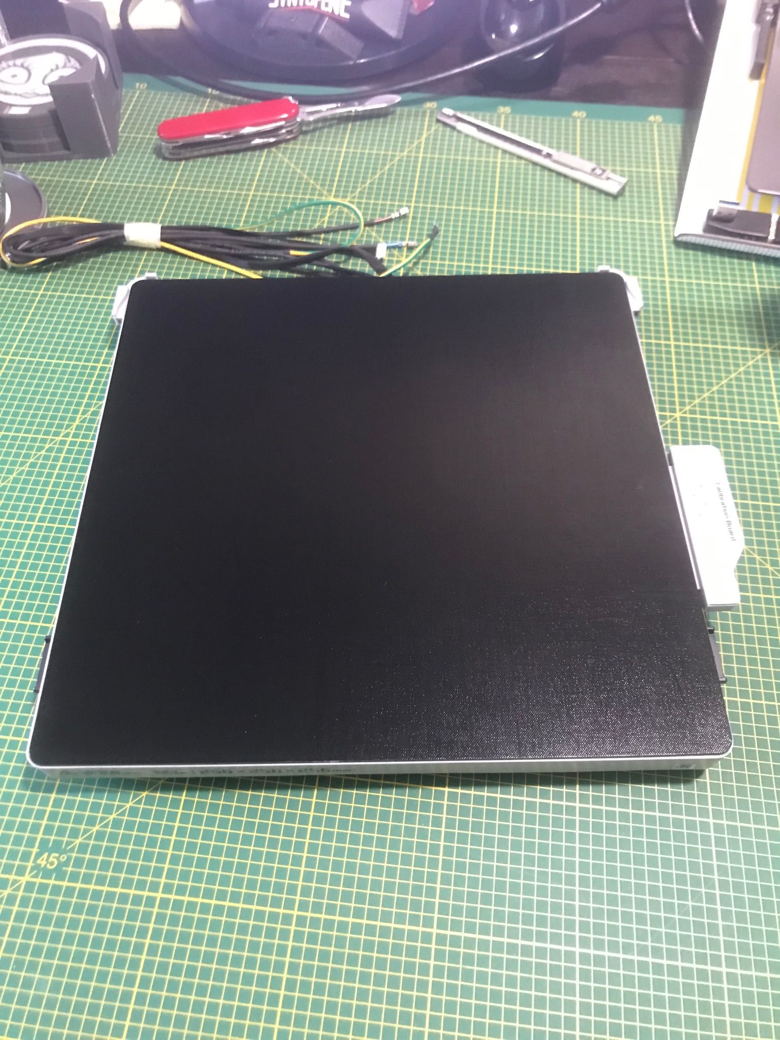

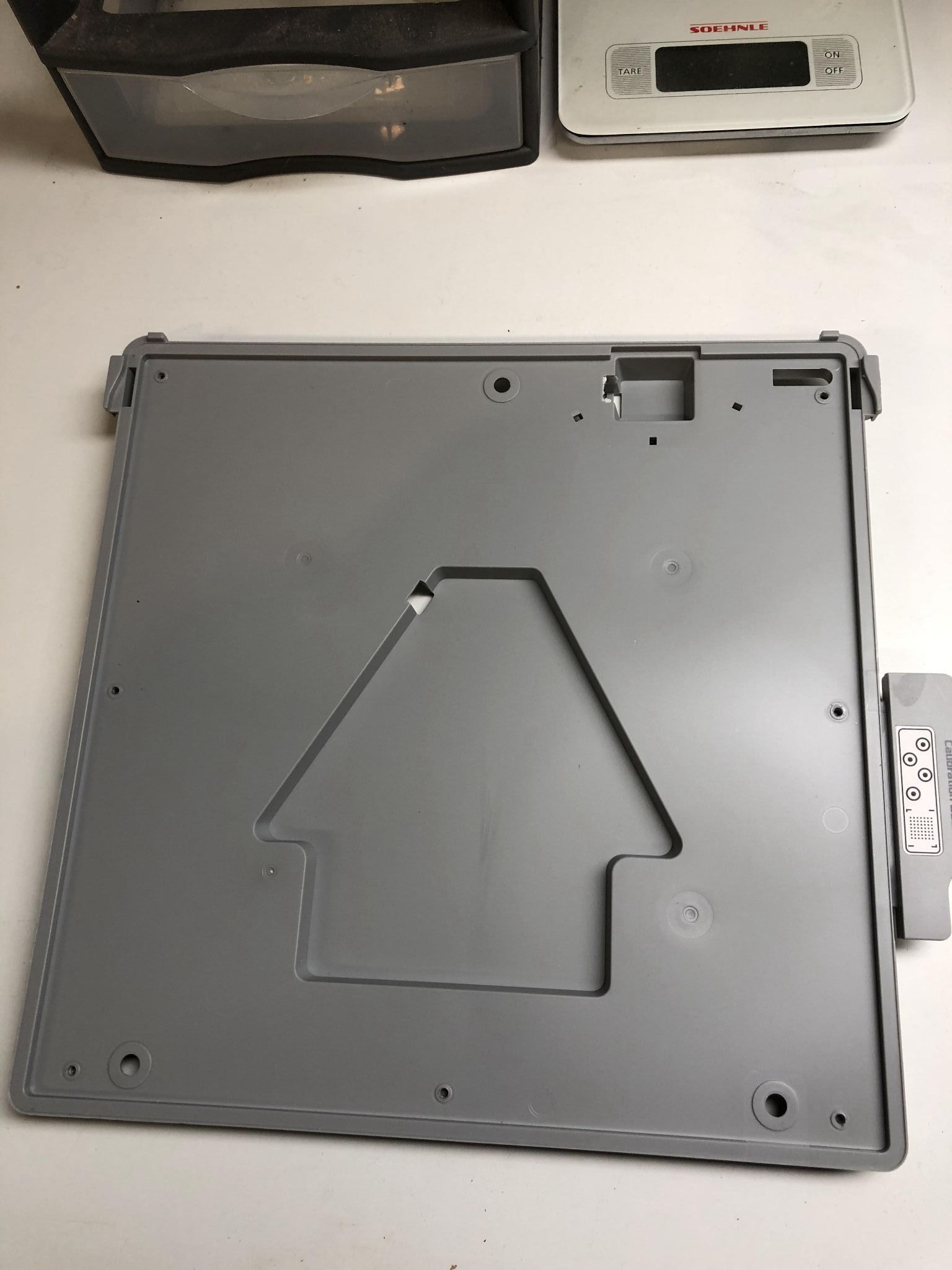

Par curiosité, j'ai démonté le BED.
Après contrôle au réglet, c'est bien la plaque alu qui est cintrée.
L'autocollant magnétique est super dur a décoller, il est mort après cette opération.

ça c'était celui qui était sur la machine en sortie de boite, je l'ai mesuré au réglet et jeu de cales (pas super précis) a 0.32mm de creux dans l'axe X et bien dans l'axe Y.
Après un ticket ils m'en on envoyé un autre mesuré a 0.28mm de creux dans l'axe X (comme l'autre) et bien dans le Y, je l'ai monté et j'ai envoyé le journal sur le ticket.
Maintenant j'en attend un nouveau cette semaine.
Je ne sais pas si c'est possible, mais si quelqu'un a une technique pour le redresser, je suis preneur. Ensuite je recollerais un autocollant magnétique dessus.

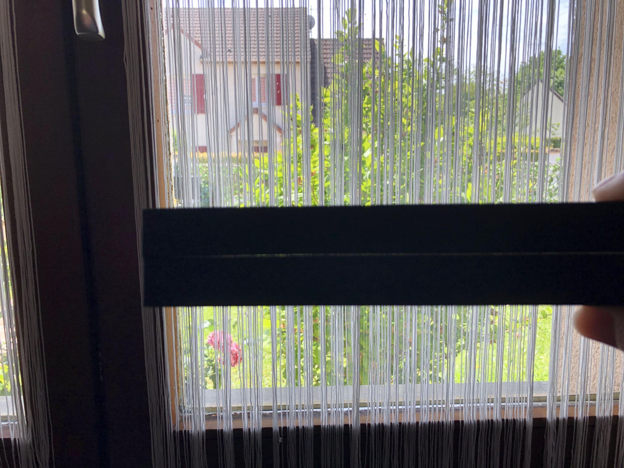

A ma connaissance, non ce n'est pas disponible. A priori ni dans Bambu Studio, ni dans les logs qu'on peut activer sur l'imprimante pour les envoyer à Bambu - ces infos là y sont sans nul doute présentes, mais le fichier généré sur la carte SD est crypté et (à ma connaissance toujours) personne ne sait à ce jour en extraire le moindre contenu (pas sûr que grand monde se soit vraiment penché sur le sujet celà dit).
Sinon pour mesurer le défaut de surface, beaucoup font le test de la lumière, avec un "quelque chose d'à peu près plat" posé dessus, et une source lumineuse posée à ras derrière.
Sinon bien sûr le test c'est d'imprimer une pièce plate sur l'imprimante et de la comparer avec une surface tierce, ou d'imprimer 2 fois successivmenet cette même pièce pour les mettre ensuite dos à dos (çà amplifie *2 le défaut de surface et le rend donc + visible).

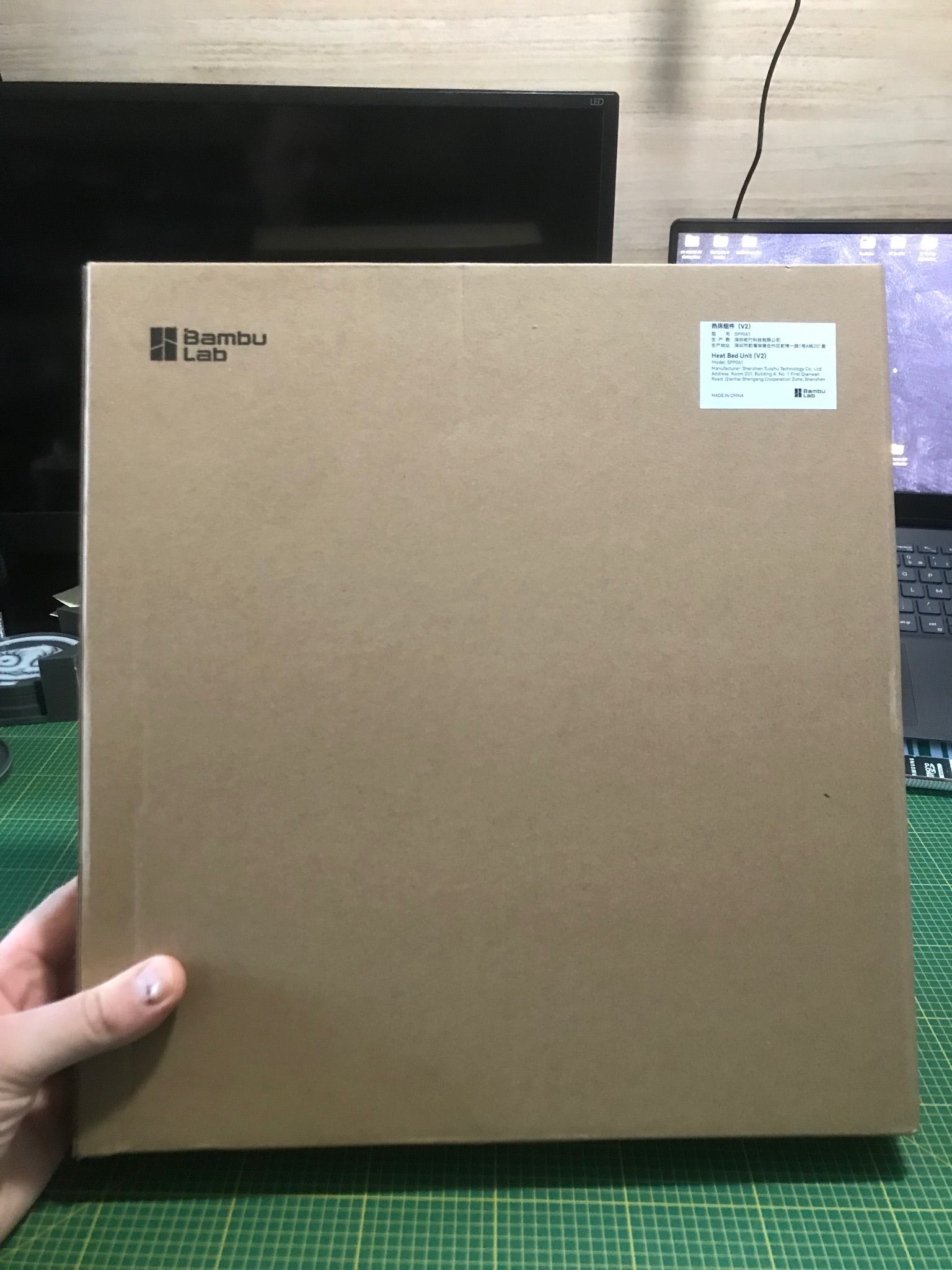

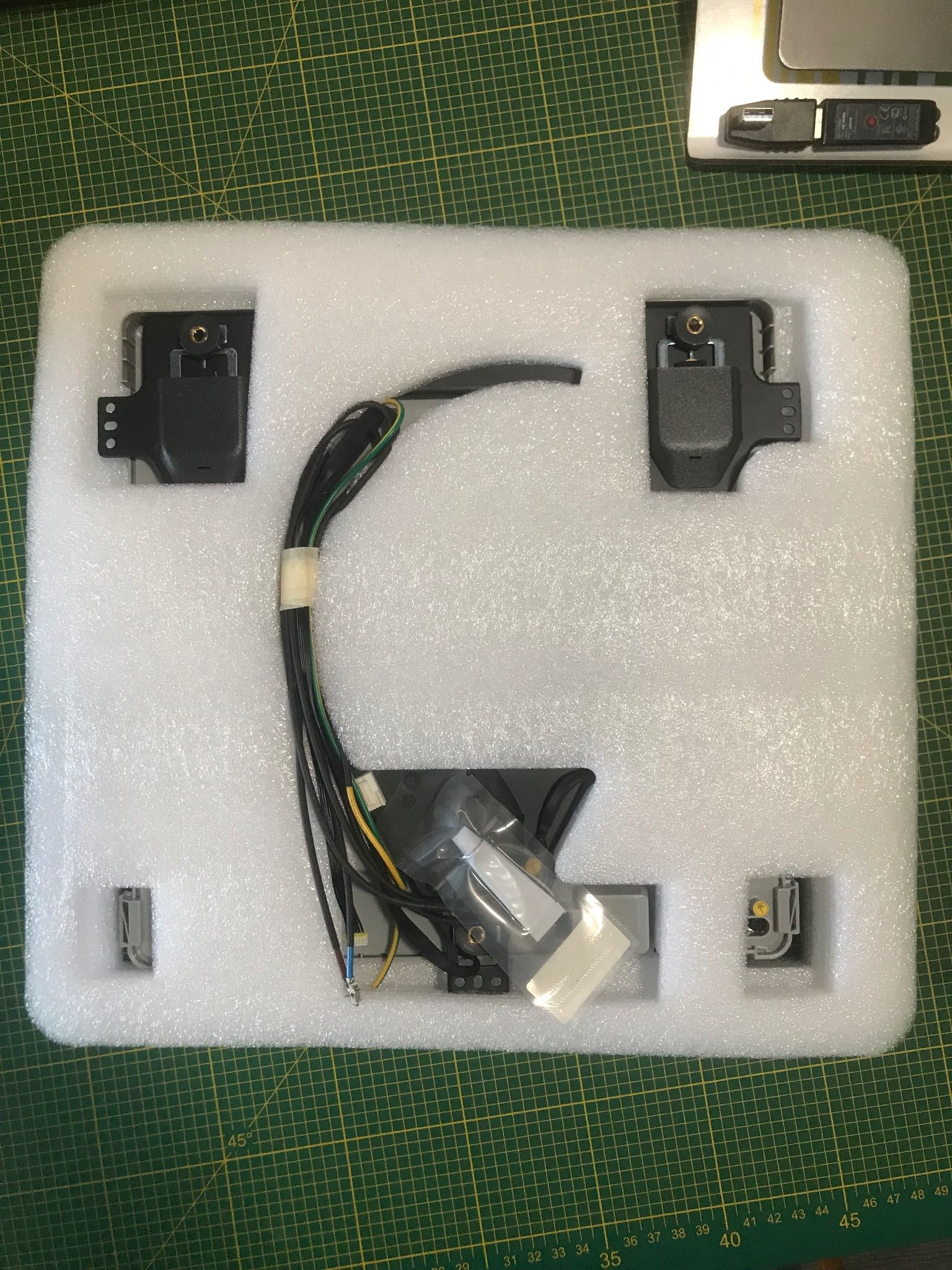

Je viens de recevoir un nouveau bed, je vérifie la planéité en sortie de boite et là il est nickel.
En regardant bien, je me rend compte que sur la boite c'est marqué: P1P V3. Pour monter un BED V3 sur une XC1 avec un V2, il est noté sur le WIKI qu'il faut changer la carte AC. Je leurs notifies sur mon ticket que je n'ai pas reçu la carte AC correspondante et qu'il faudrait qu'ils me l'envois.
En réponse, ils me disent qu'il vont me renvoyer un bed X1C V3 avec une carte AC V3. J'espère qu'il sera bien droit comme le précèdent.
Je pensais que les bed X1C et P1P étaient semblables., je commence a en avoir une collection., c'est le quatrième qu'ils m'envoient.

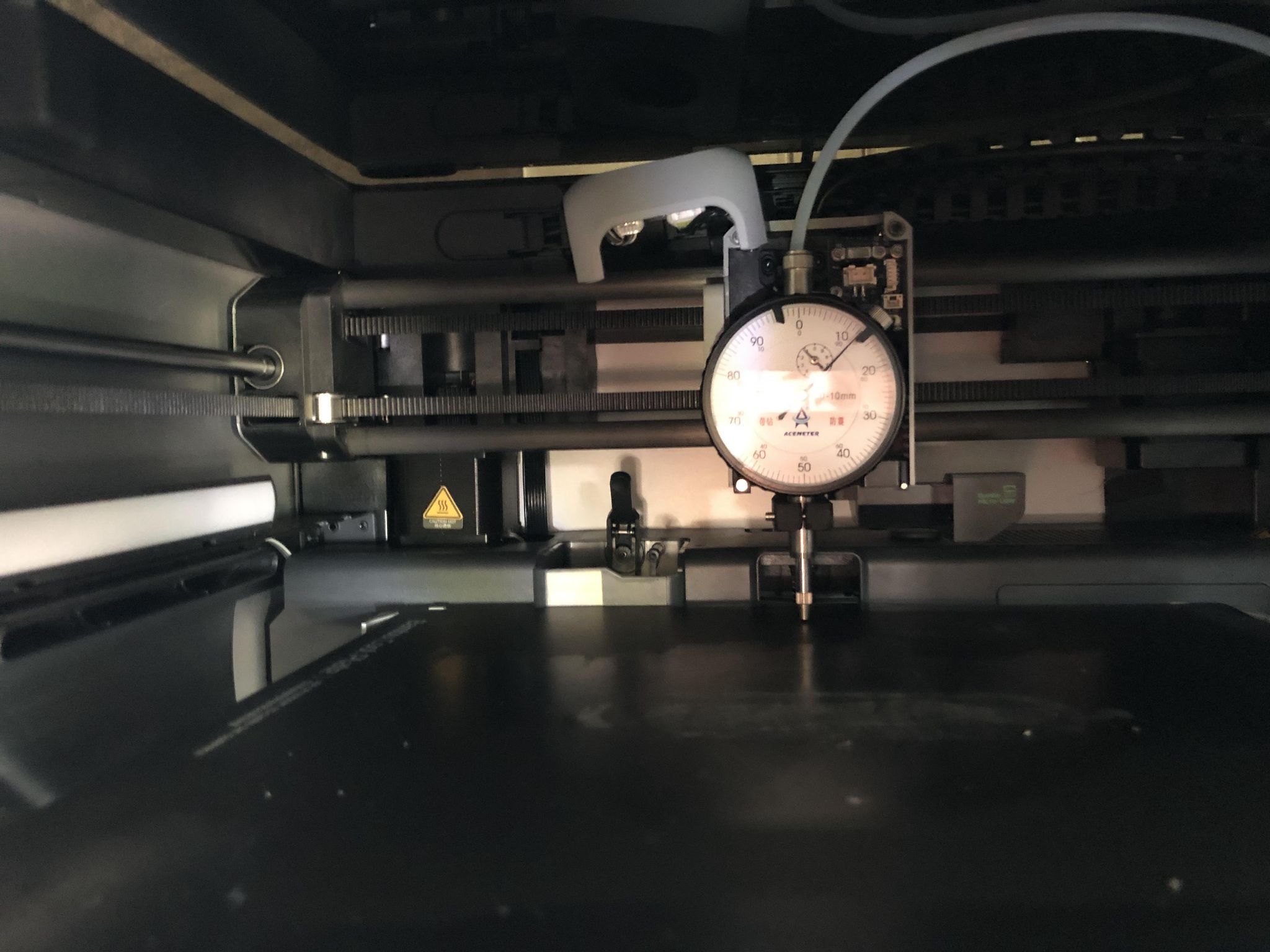

Salut
J'ai reçu le nouveau BED V3 avec la carte AC V3, mais il est concave. Du coup j'ai monté celui de la PIP V3 reçu précédemment en y ajoutant l'autocollant de calibration récupéré sur celui de la X1C. JE m'étais assuré qu'il n'y avait pas de différences entre les deux plateau a part l'autocollant en leurs demandant sur le ticket.
J'ai également imprimé une pièce pour régler le plateau avec un comparateur, c'est nickel.
Je leurs ais envoyé le journal pour voir s'il n'y a aucuns problème, dés que j'ai la réponse (positive) je ferme le ticket qui est ouvert depuis le 18/01/2023 (ouf).2023_05_16_16_04_IMG_1958.thumb.JPG.973b1716455e410b39da5f1ec8cdfa9b.JPG
