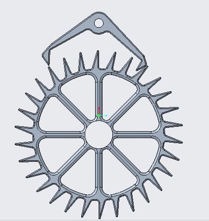

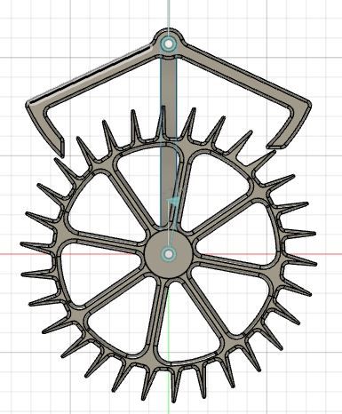

Guillaume3D Posté(e) Janvier 21, 2023 Auteur Posté(e) Janvier 21, 2023 (modifié) Echappement à ancre modélisé. Diamètre: 116mm Nombre de dents: *30 EDIT: J'ai basculé la suite de la conception sur Fusion 360, Creo n'a pas de modules pour la création d'engrenages, et vu les calcules de ratios, je me vois pas modéliser et faire tous les calculs sur les dents des pignons, c'est vraiment très complexe. J'ai fait quelques modifications sur Fusion 360, mais je vais perdre beaucoup de temps les prochains jours, je n'ais jamais modéliser sur Fusion. (vu la tête que prends le projet, si un modo passe par là @fran6p, je pense que ce serait mieux de mettre ce topic dans "Projets" et de le renommer "création d'une horloge" ou un truc du style, merci !) Modifié (le) Janvier 21, 2023 par Guillaume3D 1
