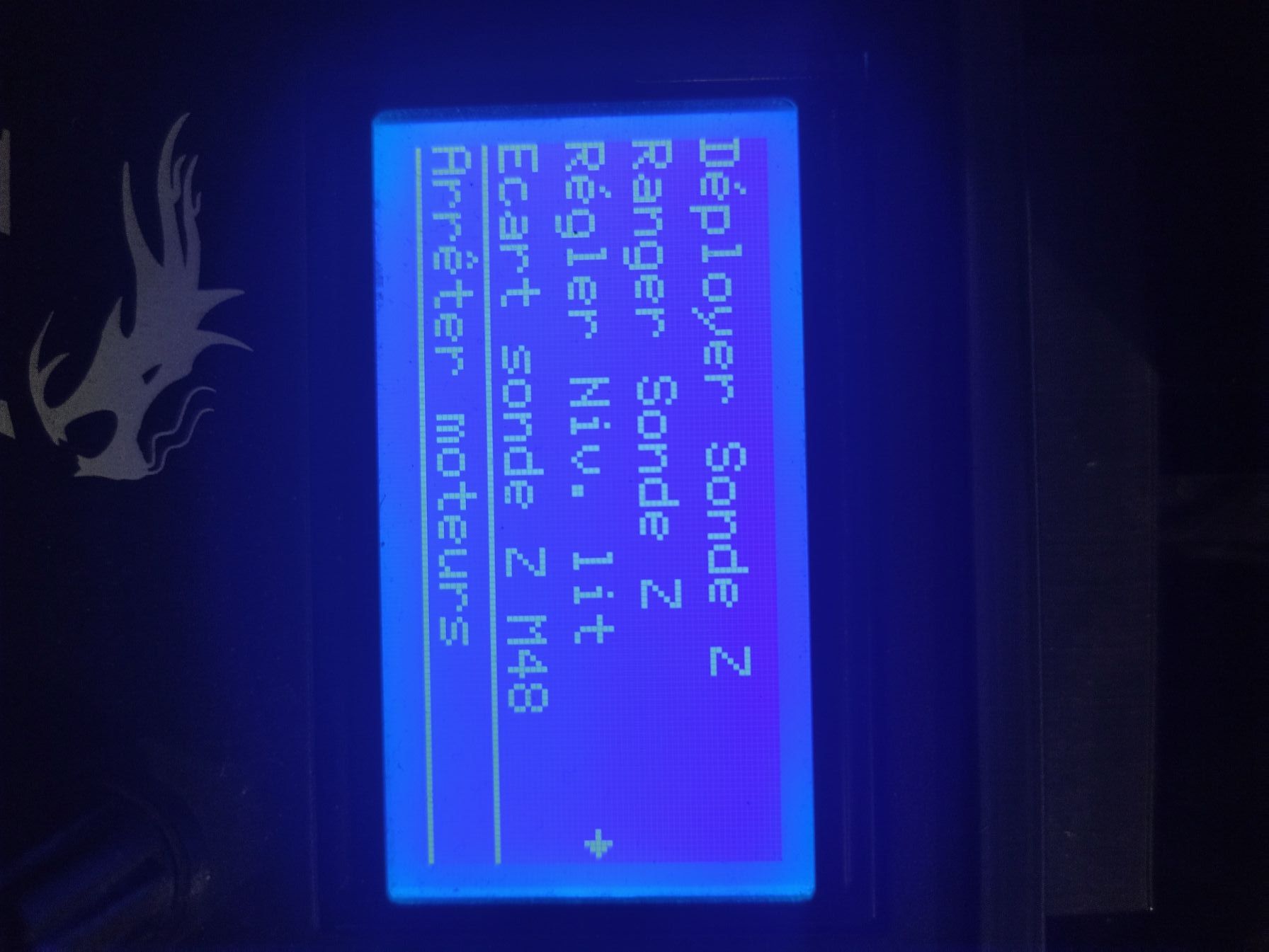

pommeverte Posté(e) Février 13, 2023 Posté(e) Février 13, 2023 déployer la sonde = j'imagine qu'il va décaler la tête vers l'aimant à gauche pour attirer la bille et libérer la touche rentrer la sonde = il va descendre la tête pour escamoter la touche régler le niveau du lit = j'ai un léger doute , je pense qu'il va déplacer la buse aux 4 coins et au centre pour que tu puisses régler le niveau du plateau avec les molettes écart sonde Z M48 = test de répétabilité du Touchmi. 10 palpages successifs vont être lancé pour fournir un écart entre la plus faible et la plus grande valeur (range) arrêter moteur = assez explicite je pense
Tiberius Posté(e) Février 13, 2023 Auteur Posté(e) Février 13, 2023 En fait, j'ai tester déployer la sonde, ça fait monter la tête sur environs 5 CM, puis la fait redescendre d'environs 2 CM, je sais pas à quoi ça sert, mais c'est pas grave. Pour le Z M48, ça enregistre les données tout seul ? Ou il faut que je j'appuie sur "Enregistrer config." ? Est-ce que c'est indispensable de le faire ? C'est plus précis après ?
pommeverte Posté(e) Février 13, 2023 Posté(e) Février 13, 2023 il y a 17 minutes, Tiberius a dit : En fait, j'ai tester déployer la sonde, ça fait monter la tête sur environs 5 CM, puis la fait redescendre d'environs 2 CM, je sais pas à quoi ça sert, mais c'est pas grave c'est peut-être réservé au BLTouch finalement il y a 18 minutes, Tiberius a dit : Pour le Z M48, ça enregistre les données tout seul ? Ou il faut que je j'appuie sur "Enregistrer config." ? Est-ce que c'est indispensable de le faire ? C'est plus précis après ? ça n'enregistre absolument rien. C'est juste pour estimer la répétabilité de la mesure, donc la précision du Touchmi. C'est simplement informatif, il n'y a donc rien à enregistrer ni d'amélioration à espérer . il y a 19 minutes, Tiberius a dit : Est-ce que c'est indispensable de le faire ? non, c'est juste rassurant si tu as une valeur inférieure à 0.01mm.

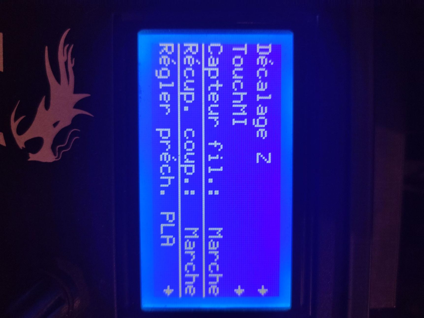

pommeverte Posté(e) Février 14, 2023 Posté(e) Février 14, 2023 Salut, il y a 33 minutes, Tiberius a dit : Est-ce qu'il y a moyen de le faire aussi pour activer la reprise en cas de coupure de courant ? Il n'y a aucun menu qui en parle, et je ne sais donc pas si elle est activée ou non bizarre, tu n'as pas un menu qui s'appelle "Récup. coup." ? sinon, tu peux imprimer ce fichier qui va activer la reprise après coupure et l'enregistrer: Reprise apres coupure.gcode Rappel: le principe de la reprise, c'est que le microcontrôleur va écrire sur la carte µSD la dernière étape effectuée. Si ta carte µSD n'est pas de bonne qualité, tu pourrais avoir des points d'arrêt qui provoquent des blobs (boulettes de filament). En plus, la durée de vie de la carte µSD va être réduite à cause de ces écritures à répétition il y a 37 minutes, Tiberius a dit : 0,004901 nickel , te voila rassuré
Tiberius Posté(e) Février 14, 2023 Auteur Posté(e) Février 14, 2023 (modifié) Il y a 1 heure, pommeverte a dit : bizarre, tu n'as pas un menu qui s'appelle "Récup. coup." ? sinon, tu peux imprimer ce fichier qui va activer la reprise après coupure et l'enregistrer: Je re regarde, mais je ne crois pas l'avoir vue. Il y a 1 heure, pommeverte a dit : Rappel: le principe de la reprise, c'est que le microcontrôleur va écrire sur la carte µSD la dernière étape effectuée. Si ta carte µSD n'est pas de bonne qualité, tu pourrais avoir des points d'arrêt qui provoquent des blobs (boulettes de filament). En plus, la durée de vie de la carte µSD va être réduite à cause de ces écritures à répétition Avec le Creality 3D Pad, j'imprime avec une Clef USB San Disk USB-C (avec adaptateur USB A vers USB-C, pour éviter d'endommager la seule et unique entrée USB de l'écran, vue qu'on la met et l'enlève à chaque nouvelle impression) Edit : Je viens d'aller voir, j'ai fait le tour de tous les menus, mais il n'y est pas. Par contre, par simple curiosité, je suis allé voir sur config_adv.h dont tu m'avais donné un lien pour faire moi-même le Firmware, ce que je ne comprend pas, c'est qu'il est commenté, et pourtant, dans les commentaires à côté, ils disent que sur les Ender 3, il est activé par défaut, mais arrête moi si je me trompe, mais si il est commenté, c'est qu'il est désactivé ? Ou j'ai rien compris ? Lol. L'option s'appelle Power_loss_recovery. Rassure toi, je ne suis pas fâché, ce que je viens de dire est ironique par rapport aux commentaires du fichier configuration_adv.h Edit 2 : J'ai testé le coupure de courant en débranchant la prise de courant de l'imprimante pendant l'impression d'un cube de calibration, ça fonctionne, à un détail très important près, la tête se déplace complètement à gauche avant de reprendre, ce qui oblige à rentrer manuellement le palpeur, y'a un moyen de l'empêcher d'aller à gauche pour la reprise stp @pommeverte ? Modifié (le) Février 14, 2023 par Tiberius

Tiberius Posté(e) Février 14, 2023 Auteur Posté(e) Février 14, 2023 (modifié) Est-ce que j'ai bien fait de valider la réinitialisation de l'EEPROM comme demandé lors du flash du Firmware ? J'ai calibré l'extrudeur, ainsi que la hauteur du TouchMi, si je flash ton nouveau Firmware, je vais devoir refaire tout ça ? Je t'avoue honnêtement que j'aurais aimé avoir une option de reprise après coupure de courant directement dans le menu, comme ça, je ne l'aurait activée que lors de très longues impressions, ça aurait été beaucoup plus pratique. C'est la toute dernière version de Marlin ? il y a une heure, pommeverte a dit : oui, en modifiant la ligne gcode.process_subcommands_now(F("G28R0XY")); // No raise during G28 par gcode.process_subcommands_now(F("G28R0Y")); // No raise during G28 mais le soucis, c'est que le microcontrôleur ne va pas savoir où il se trouve en X car la dernière position de la buse avant coupure d'alimentation n'est pas sauvegardée. Tu ne l'as pas fait dans la version du Firmware que tu viens de compiler ? Parce que, en réflechissant bien, je suis forcément à côté si y'a une reprise, puisque je dois appuyer sur "Oui" sur le 3D Pad, pour valider la reprise, faudra juste que je pense à relever le palpeur. il y a une heure, pommeverte a dit : Tu pourrais revoir la fixation de l'aimant pour que celui-ci soit mobile. Dans ce cas, après reprise d'alimentation, tu escamoterais l'aimant pour ne pas libérer la touche. Je vois vraiment pas comment faire ça, la pièce d'origine qui permet d'automatiser la retrait de la tige en maintenant l'aimant sur place est fixe, et je ne sais pas du tout modéliser. Et vue la force qu'il faut appliquer pour la fixer sur place, je pense qu'au bout de 3 ou 4 fois ou je l'aurais enlevée, elle va se briser. Faut être honnête, la pièce qu'ils ont fait ne semble pas très solide, je sais bien qu'elle n'est pas faite pour être enlever, mais là, justement, si je le fait, c'est certain qu'elle ne tiendra pas longtemps. Modifié (le) Février 14, 2023 par Tiberius
pommeverte Posté(e) Février 14, 2023 Posté(e) Février 14, 2023 il y a 5 minutes, Tiberius a dit : Est-ce que j'ai bien fait de valider la réinitialisation de l'EEPROM comme demandé lors du flash du Firmware ? J'ai calibré l'extrudeur, ainsi que la hauteur du TouchMi, si je flash ton nouveau Firmware, je vais devoir refaire tout ça ? Lorsque tu initialises l'eeprom, tu effaces tous les paramètres que tu as mis à jour. Par contre, si tu les a notés, il te suffit de créer un fichier gcode et de l'imprimer. Si tu es perdu/pas compris, tu n'as qu'à fournir les valeurs (pas/mm de l'extrudeur, Zoffset du touchmi,...) et je te fournirai le fichier. il y a 7 minutes, Tiberius a dit : C'est la toute dernière version de Marlin ? non, c'est toujours l'avant-dernière (V2.1.1). Comme la reprise après coupure d'alimentation fonctionne, d'après ton test, tu n'es pas obligé de flasher le nouveau firmware. Le soucis, c'est que je ne comprends pas pourquoi ça fonctionne . il y a 9 minutes, Tiberius a dit : Tu ne l'as pas fait dans la version du Firmware que tu viens de compiler ? non, car la position en X n'est pas sauvegardée. il y a 9 minutes, Tiberius a dit : Parce que, en réfléchissant bien, je suis forcément à côté si y'a une reprise, puisque je dois appuyer sur "Oui" sur le 3D Pad, pour valider la reprise, faudra juste que je pense à relever le palpeur. si ça ne te gêne pas trop, alors c'est la meilleure solution
Tiberius Posté(e) Février 14, 2023 Auteur Posté(e) Février 14, 2023 (modifié) il y a 11 minutes, pommeverte a dit : si ça ne te gêne pas trop, alors c'est la meilleure solution Ca ne me gêne pas, il faudra juste que j'y pense, c'est tout. il y a 11 minutes, pommeverte a dit : Lorsque tu initialises l'eeprom, tu effaces tous les paramètres que tu as mis à jour. Par contre, si tu les a notés, il te suffit de créer un fichier gcode et de l'imprimer. Si tu es perdu/pas compris, tu n'as qu'à fournir les valeurs (pas/mm de l'extrudeur, Zoffset du touchmi,...) et je te fournirai le fichier. Je n'ai pas eu le choix, j'avais un message qui me demandait de réinitialiser l'EEPROM au lancement du flash, et si je le refusais, ça recommençait le flash en boucle. J'aimerais, si tu veux bien, et que ça t'ennuie pas trop, avoir l'option de reprise directement dans le menu, mais je veux pas abuser, si tu ne veux pas, que tu n'as pas envie de le faire, je comprendrais, ce qui compte pour moi, c'est que l'option fonctionne. Après, c'est le côté pratique d'activer/désactiver l'option à la demande qui me plairais, mais n'est absolument pas indispensable. En y réfléchissant bien, c'est peut être parce que l'option n'était pas activer dans le Firmware qu'elle n'apparaissait pas dans le menu ? il y a 8 minutes, pommeverte a dit : je te fournirai le fichier. Je veux bien s'il te plait, si ce n'est pas trop abusé, je ne veux pas te faire perdre trop de temps, tu as déjà été SUPER sympa de faire tout ce que tu as fait pour moi. Zoffset : -03.800 Pas par mm : 101.1 Modifié (le) Février 14, 2023 par Tiberius
pommeverte Posté(e) Février 14, 2023 Posté(e) Février 14, 2023 il y a 4 minutes, Tiberius a dit : En y réfléchissant bien, c'est peut être parce que l'option n'était pas activer dans le Firmware qu'elle n'apparaissait pas dans le menu ? je le pense aussi. C'est pour ça que tu devrais l'avoir avec le nouveau firmware. Est-ce que tu l'as trouvé?

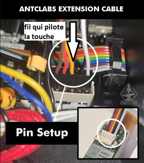

Tiberius Posté(e) Février 14, 2023 Auteur Posté(e) Février 14, 2023 (modifié) il y a 6 minutes, hyoti a dit : Bah tu peux toujours commencé par le modifier dans ton profil sur le forum. Bien vue, j'y avais pas pensé. Par contre, dernière chose avant que j'arrête de t'embêter, il y avait un connecteur à brancher sur le 5V du Bltouch, mais ce connecteur ne tiens vraiment pas beaucoup, j'ai peur qu'avec les vibrations de l'imprimante il finisse par se déconnecter, est-ce qu'il existe une astuce pour le bloquer là ou il doit se mettre normalement stp ? Modifié (le) Février 14, 2023 par Tiberius
hyoti Posté(e) Février 14, 2023 Posté(e) Février 14, 2023 il y a 17 minutes, Tiberius a dit : Bien vue, j'y avais pas pensé. Par contre, dernière chose avant que j'arrête de t'embêter, il y avait un connecteur à brancher sur le 5V du Bltouch, mais ce connecteur ne tiens vraiment pas beaucoup, j'ai peur qu'avec les vibrations de l'imprimante il finisse par se déconnecter, est-ce qu'il existe une astuce pour le bloquer là ou il doit se mettre normalement stp ? Sur le Bltouch tu n'as pas en sortie un connecteur 5 broches qui va directement su la prise 5 broches BlT de la carte 4.2.7 Autrement celui là ou un autre tu peux rajouter de la colle sur les prises type pistolet à colle. Sur la carte 4.2.2 de mon ender3 v2, la plupart des prises en était recouverte d'origine. 1
pommeverte Posté(e) Février 14, 2023 Posté(e) Février 14, 2023 (modifié) C'est clair que si tu as des connecteurs dupont: Citation et non un JST XH 2.54 comme ici: Citation il va falloir le maintenir en position. Si tu n'as pas de colle à chaud, tu peux utiliser du silicone. Edit: comme le dit @hyoti dans le message suivant, on est sur un TouchMi et non un BLtouch. Ce message est donc complètement hors de propos Modifié (le) Février 14, 2023 par pommeverte
hyoti Posté(e) Février 14, 2023 Posté(e) Février 14, 2023 il y a 5 minutes, pommeverte a dit : C'est clair que si tu as des connecteurs dupont: et non un JST XH 2.54 comme ici: il va falloir le maintenir en position. Si tu n'as pas de colle à chaud, tu peux utiliser du silicone. @Tiberius Dans les posts précédents tu parles de Bltouch mais dans ton profil TouchMi. Ben oui là colle chaude, silicone ou refaire la prise !!
