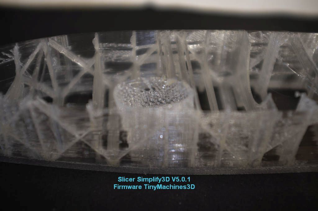

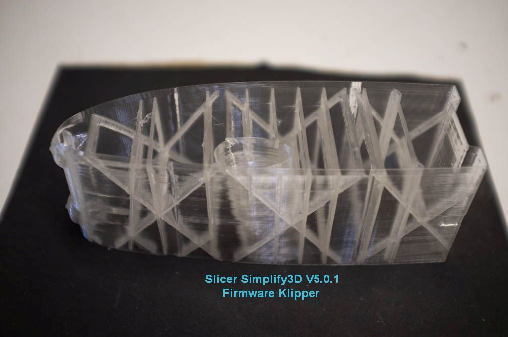

Funboard29 Posté(e) Janvier 28, 2023 Partager Posté(e) Janvier 28, 2023 (modifié) Si je puis mon permettre de répondre à ta question. Mais je pense que tu n'est pas dans le bon sujet. Depuis quelques temps j'ai passé mes 2 machine sous klipper, elles sont proches des tiennes. Je m'aperçois que le véritable maillon faible de ces machine est le firmware. Je ne parle pas de cosmétique mais de qualité des algorithmes. Sans même parler de vitesse, c'est incontestablement meilleur, la qualité générale a fait un bond en avant sur sur ce que j'imprime. Ces deux impressions sont réalisées avec le même fichier gcode sur la même machine sous klipper puis sous TM. A noter que l'impression est identique que ce soit avec le firmware d'origine ou le TM, ce dernier ne change que la cosmétique et l'accès aux réglages et fonctions. Le noyau d'origine reste le même. Modifié (le) Janvier 28, 2023 par Funboard29 Lien vers le commentaire Partager sur d’autres sites More sharing options...

Funboard29 Posté(e) Janvier 31, 2023 Partager Posté(e) Janvier 31, 2023 Si je puis me permettre une réflexion personnelle sur klipper. Je suis pragmatique, je ne l'ai pas installé pour la vitesse, j'ai des cartésiennes, mais pour voir ce que ça donnait en terme de résultat, voir mes images plus haut. Comme j'ai trouvé ça très bon, bien meilleur que le firmware d'origine ou le TinyMachines, ce sont les mêmes, j'ai passé la deuxième imprimante sous klipper. Mes 2 machines étant éloignées, j'aurais du racheter un autre Pi3 et un écran. Pour le même prix j'ai pris un Sonic Pad avec un accéléromètre en prime. En direct-drive le bloc Nema/extrudeuse pèse le poids d'un âne mort et grève sérieusement l'accélération de l'axe X, je vais les changer. Donc pour moi Klipper c'est avant tout une qualité d'impression puis une facilité de mise au point et enfin une très bonne gestion de la vitesse. Le revers de la médaille est qu'il faut mettre un peux les mains dans le cambouis. Lien vers le commentaire Partager sur d’autres sites More sharing options...
methylene67 Posté(e) Janvier 31, 2023 Partager Posté(e) Janvier 31, 2023 il y a 52 minutes, Funboard29 a dit : Donc pour moi Klipper c'est avant tout une qualité d'impression puis une facilité de mise au point et enfin une très bonne gestion de la vitesse. Le revers de la médaille est qu'il faut mettre un peux les mains dans le cambouis. Bien sûr, vitesse, simplicité de mise à jour et qualité. Dans l'absolu, Marlin sort des pièces de très belles qualité également. Ce qui fait la différence, c'est l'optimisation des vitesses/accélérations (par rapport au matériel que l'on a) et la compensation des vibrations (résonnance) notamment. Avec Klipper, supprimer (ou fortement atténuer) le ghosting est presque un jeu d'enfant. Avec marlin c'est relativement plus compliqué car cela se règlera principalement de manière mécanique. L'autre point également (mais c'est peut-être aussi faisable avec Marlin, même si je n'en ai pas connaissance), c'est que Klipper nécessite un serveur distant (si je ne dis pas de connerie), et donc les opérations sont réparties entre la CM et le PI (ou Pad). En résumé, le programme qui fait tourner l'impression, Klipper, n'est pas installé sur la CM, alors que Marlin est installé sur la CM. En gros au lieu d'être deux à faire le boulot avec Klipper (RPI/PAD et CM), Marlin n'a que la CM pour "travailler". Plus d'opérations à gérer simultanément, plus de chauffe, mémoire nécessaire supérieure, processeur plus performant. Si tu préfères, on ne compare pas vraiment les mêmes choses. Lien vers le commentaire Partager sur d’autres sites More sharing options...
