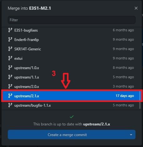

Par contre. quand je faisais des firmwares Marlin, j'utilisais toujours la version «upstream» stable (sauf mes premiers firmwares pour la Ender3 S1 que Marlin ne gérait pas encore et pour lequel un peu de rétro-ingénierie avait été nécessaire, voir ici ).
A partir d'une branche dérivée par exemple de la version stable 2.1.2, dans Github Desktop, il suffit de sélectionner la branche pour laquelle on veut récupérer la dernière version de Marlin (1), cliquer sur le bouton en bas de la liste déroulante (2), choisir en faisant défiler la fenêtre la version «upstream» que l'on veut récupérer (3), soit la version «upstream» est à jour (comme sur la copie écran) soit elle ne l'est pas et dans ce cas on met à jour (en résolvant éventuellement les conflits s'il y en a) :
GitHubDesktop_merge-branch-1.jpg.8fd587ba7290b7f200cf2aab365953f8.jpg  GitHubDesktop_merge-branch-2.jpg.5ed6a08c0c2aa859f477f2f96b474e84.jpg
