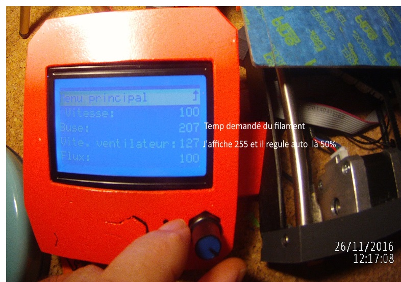

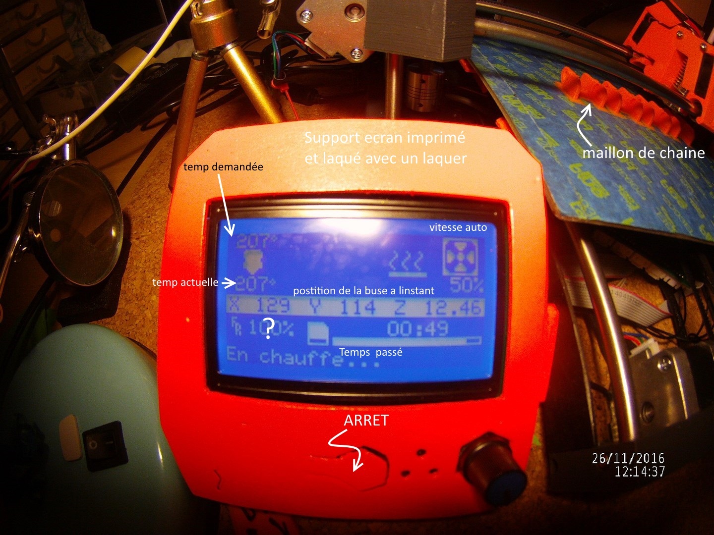

Christian Posté(e) Novembre 27, 2016 Posté(e) Novembre 27, 2016 Bonjour a tous depuis la Polynésie Quelques approches sur écran discoeasy: J'ai commandé le sujet(écran) en chine (dagoma mal préparé et compliqué a l'export). Au premier branchement seulement des flashs et bips.En regardant bien les photos du tuto Dago j'ai vu que les fils rouges des nappes fournis étaient inversés à la sortie de l 'écran mais OK du cote de la carte de l imprimante donc j 'ai précautionneusement limé les détrompeurs du cote écran et retourné les fiches , le fil rouge se trouve comme sur tuto dago et là tout s'illumine et fonctionne. Ce que j'ai compris pour l’instant des possibilités de l’écran: La sauvegarde ne fonctionne (encore) pas.Il faut donc régler les paramètres plusieurs fois pendant le début de l impression(ils ont tendance à revenir au par défaut) jusqu'à la prise en compte réel. Il existe une ligne"interrompre l' impression" et "reprendre l'impression" ça a l'air de fonctionner. Le temps affiché sur la barre est le temps passé il suffit de lire la progression de la barre pour savoir à peu prés le temps restant ou de soustraire ce temps à celui affiché dans cura. Le z offset affiché est bien sauvegardé . J'ai déjà imprimé la chaine complète pour les câbles sans aucun problème. Je vous tiendrai au courant au fur et a mesure.J'utilise avec succès du Neofil que je conserve dans une glacière avec des sachets déshydratants.Climat tropicale oblig .A bientot Christian
Desloo Posté(e) Novembre 29, 2016 Posté(e) Novembre 29, 2016 @Christian Le ? sur le 100 %. Il s'agit de la vitesse d'impression. Tu es à 100 % de la vitesse demandé par le gcode. tu peux diminuer ou augmenter.
