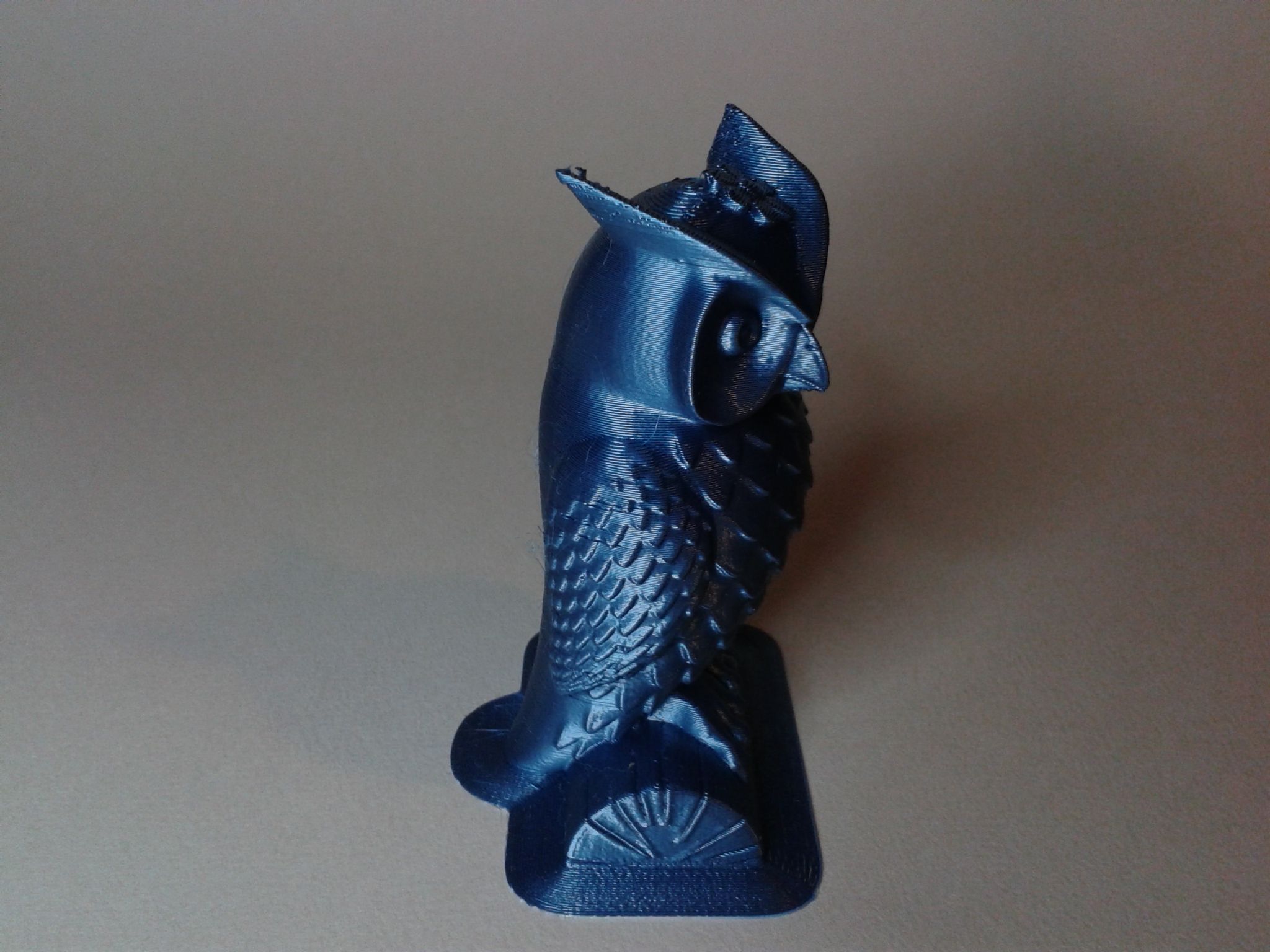

J'ai le plaisir d'avoir à tester une imprimante "Anycubic Kobra Neo"
Félicitation à @fran6p pour l'avoir identifié lors du "Quoi qu'est-ce ?".
C'est une imprimante FDM avec
  • nivellement automatique "LeviQ"
  • extrudeur direct drive
  • buse de 0.4 mm de diamètre

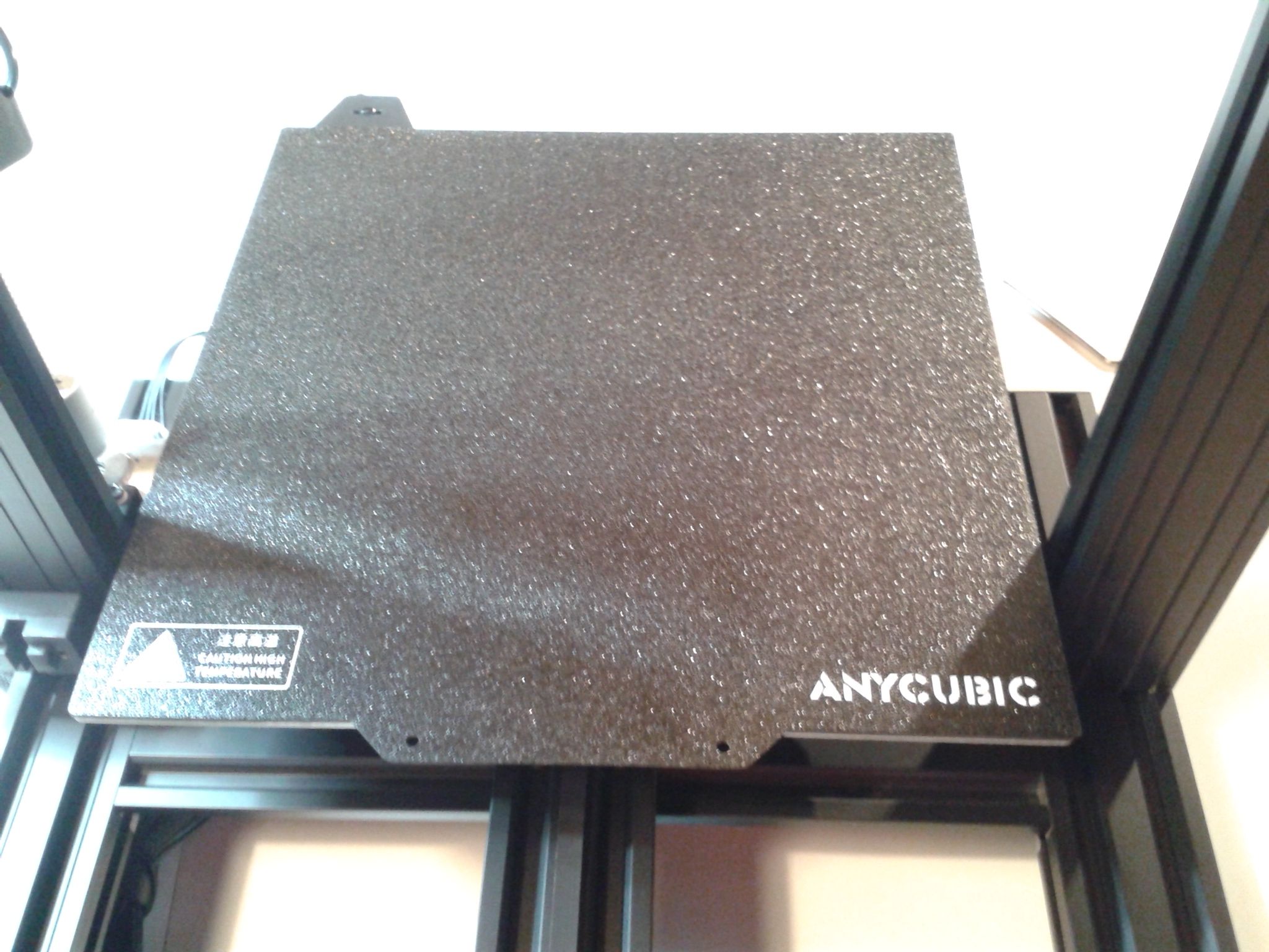

  • plateau chauffant avec une base magnétique et une plaque flexible ayant un revêtement PEI

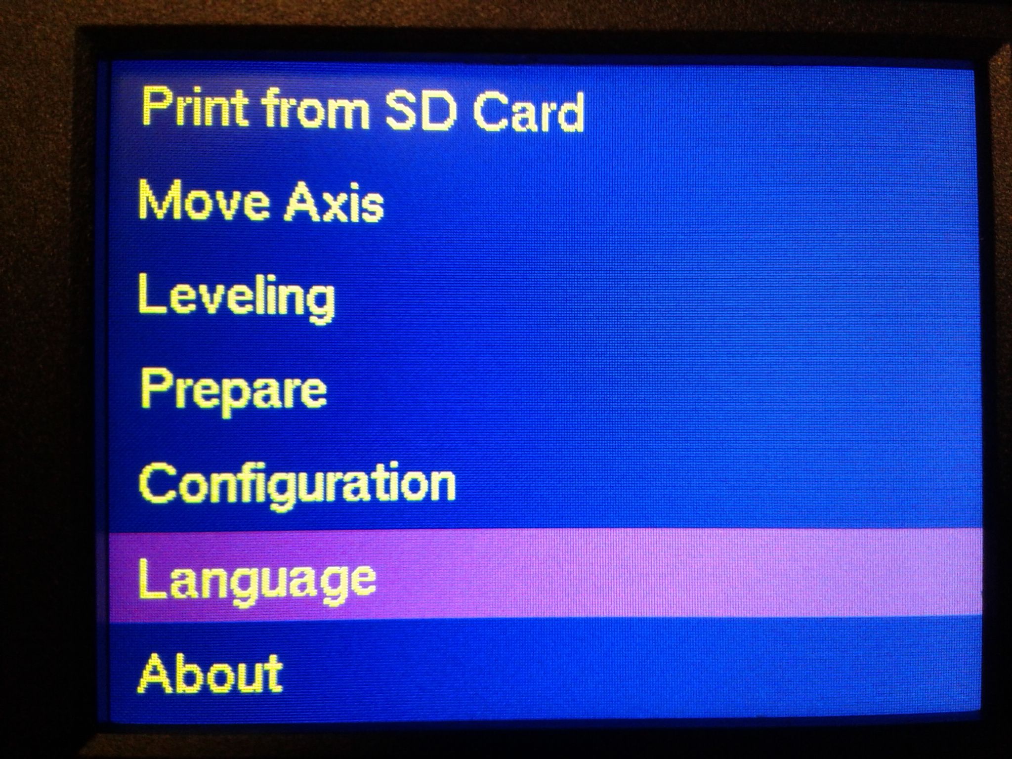

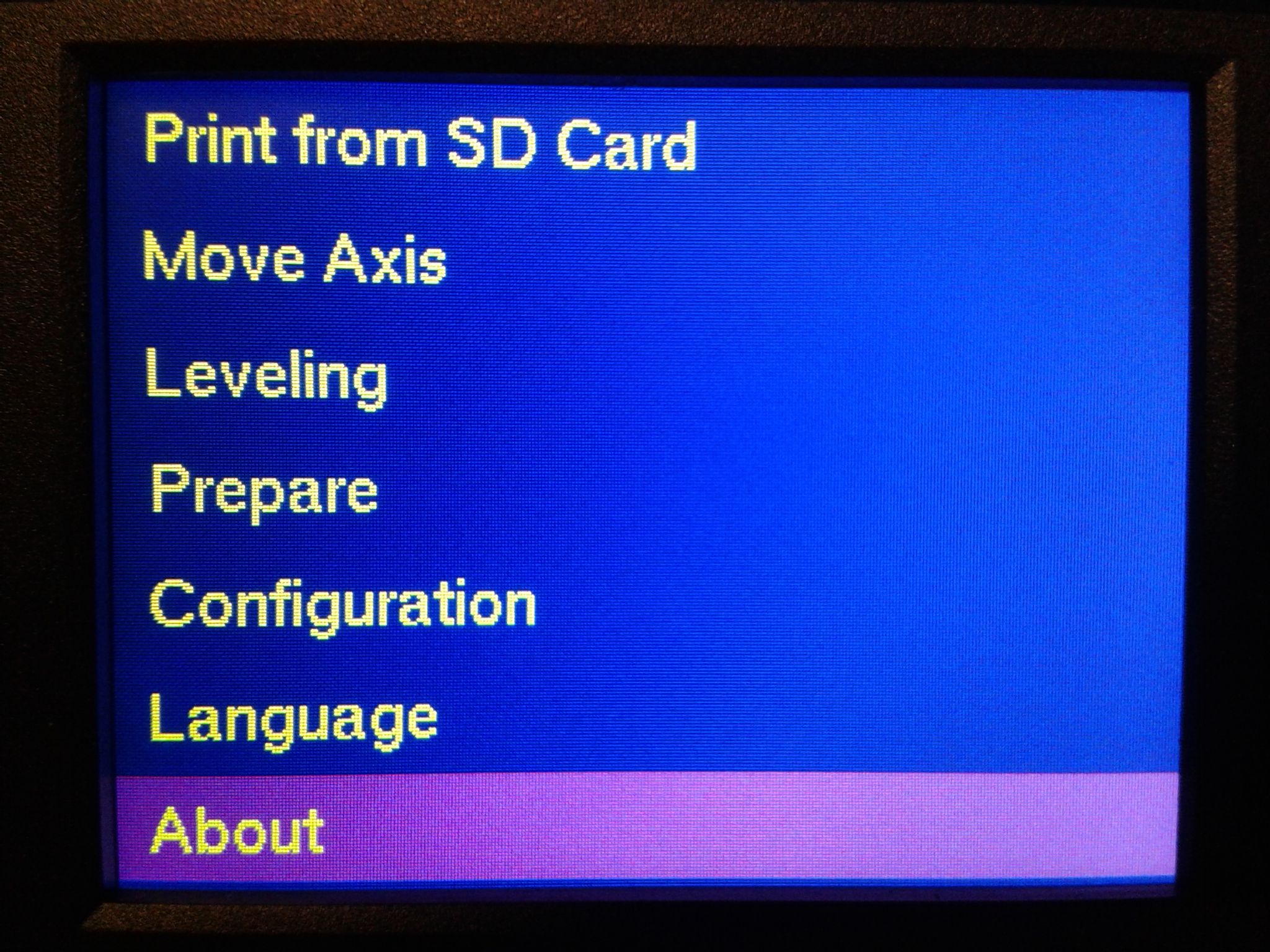

  • écran LCD 2.4 pouces de contrôle (non tactile) avec une molette et un affichage "marlin simple"
  • volume d'impression de 220 x 220 x 250 mm (LPH)

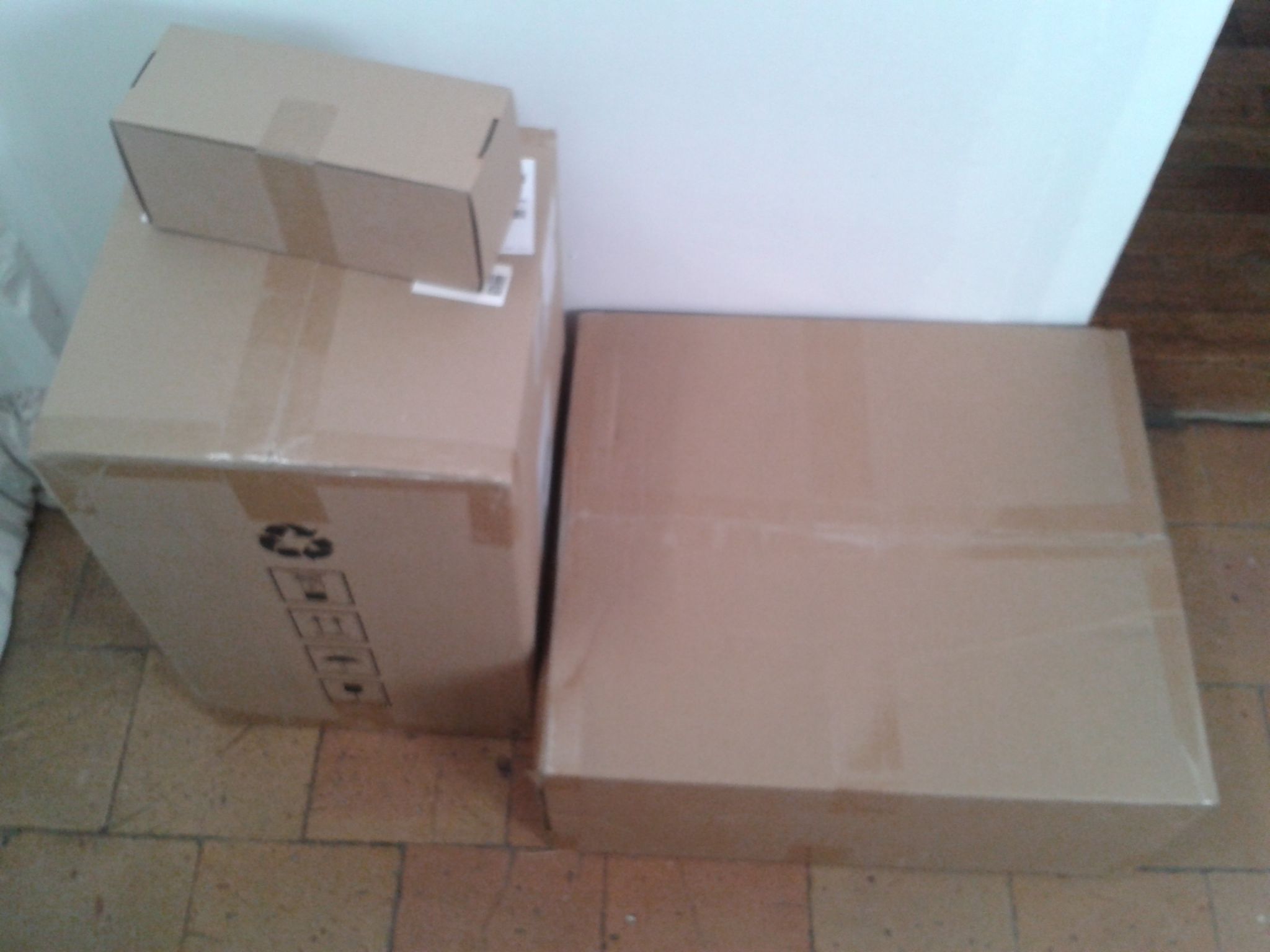

Cartons sobre, de qualité, en bonne condition a la réception.
20230120_113252.thumb.jpg.6b56d1fde8b09552609e6d82329fdfd0.jpg 20230120_113242.thumb.jpg.e795012dd2c916d98fe66e3fc66a97d0.jpg 20230120_113800.thumb.jpg.485d47256ba9fe83afdef84ffe7a10c0.jpg
(J'ai reçu en même temps, le carton le plus haut, une "Anycubic Photon Mono X2" et, le petit carton 1kg de résine UV, détaillé dans cet autre sujet.)
L'ensemble semble provenir, d’après les autocollants présents, d'un dépôt "DE" (Allemagne)
Anycubic a généreusement pensé à ajouter une bobine d'un kilo de "Anycubic PLA-Silk Metal Blue"
image.thumb.jpeg.51b64cfb2ff425d1dab9420309392c51.jpeg image.thumb.jpeg.435a7b6cb5b6d2b0f23665e1fe806a3f.jpeg image.thumb.jpeg.f967ee0135c02cebc1060070682df2dc.jpeg
image.thumb.jpeg.b5fe1a4477f113030b217b650a829a95.jpeg image.thumb.jpeg.385f979485d8c38c890e375b949589dc.jpeg
Carton de l'imprimante "Anycubic Kobra Neo"
  • Dimension environ 57 x 50 x 23.5 cm ( L x P x H )
  • Poids mentionné sur l'étiquette de livraison 9.54 kg.
Colis de la bobine de filament d'un kilo "Anycubic PLA-Silk Metal Blue"
  • Dimension du carton de la bobine d'environ 21 x 21 x 7.5 cm (  L x P x H )
  • Poids mentionné sur l'autocollant de livraison 1.36 kg.

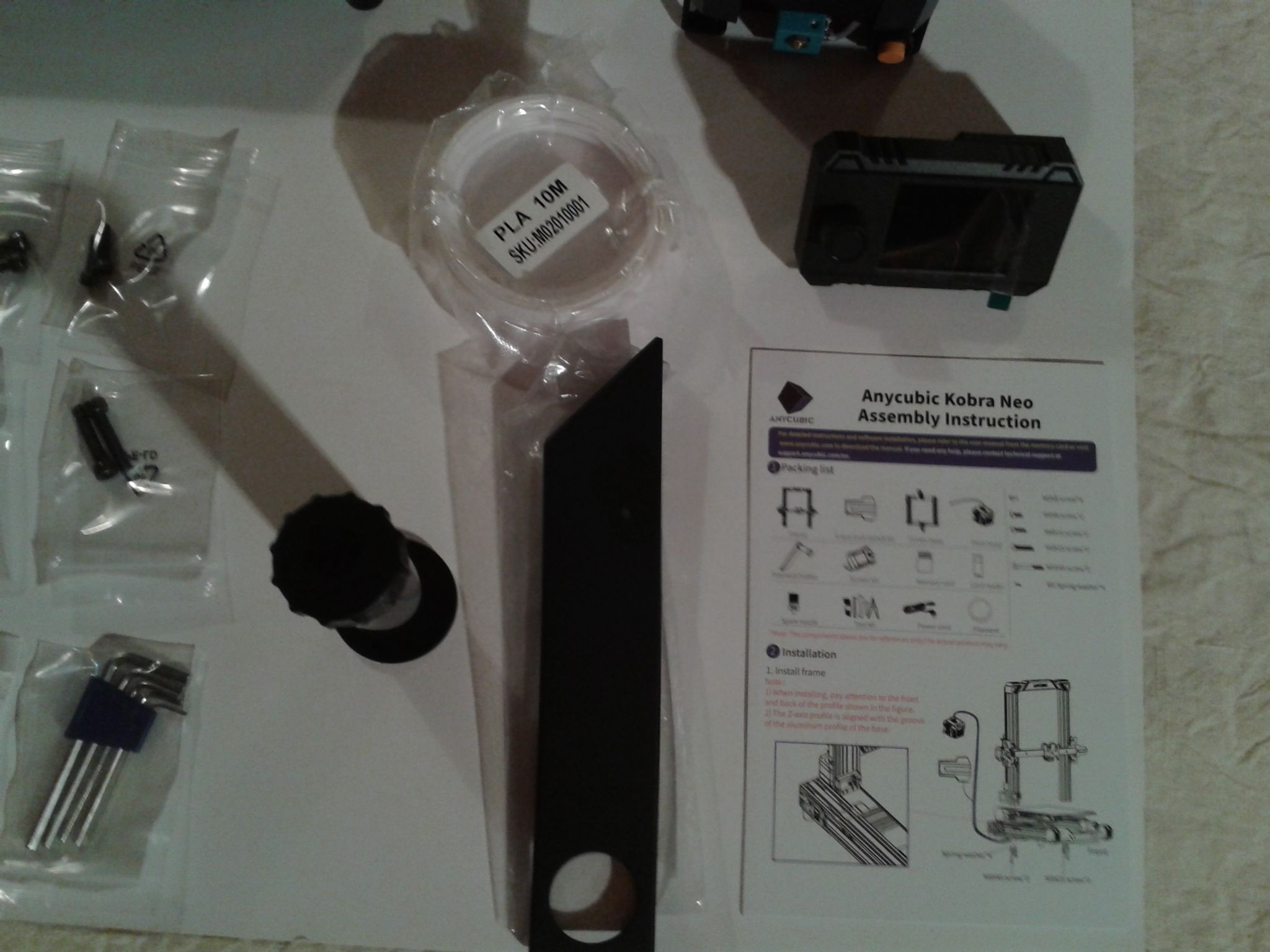

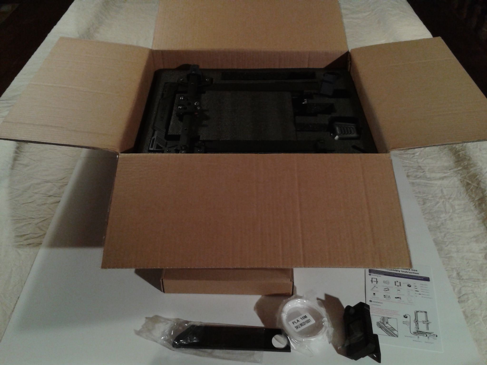

Déballage et inventaire

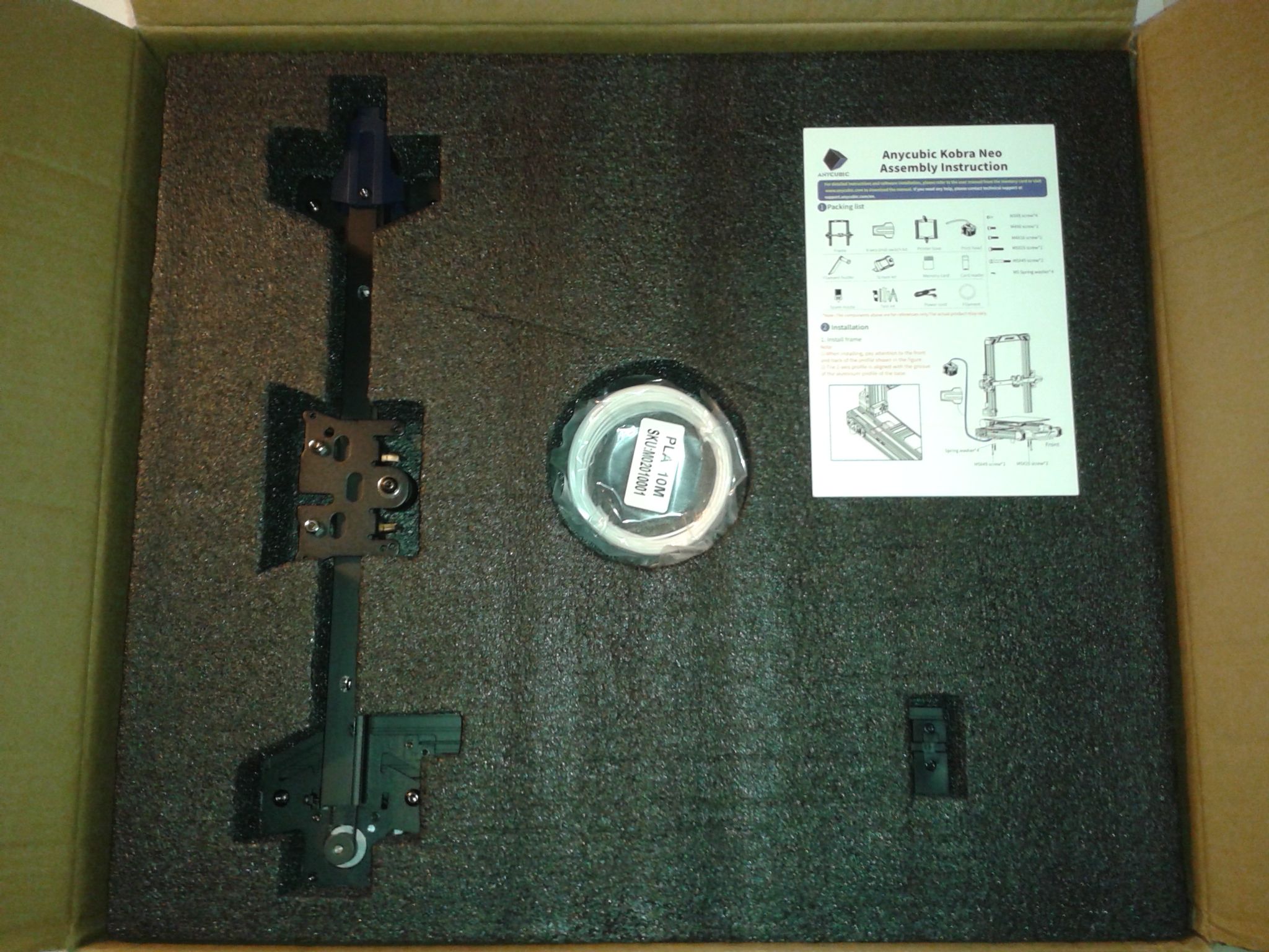

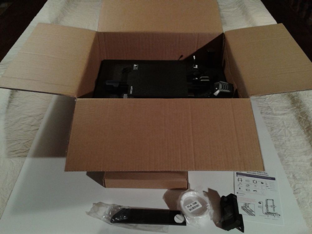

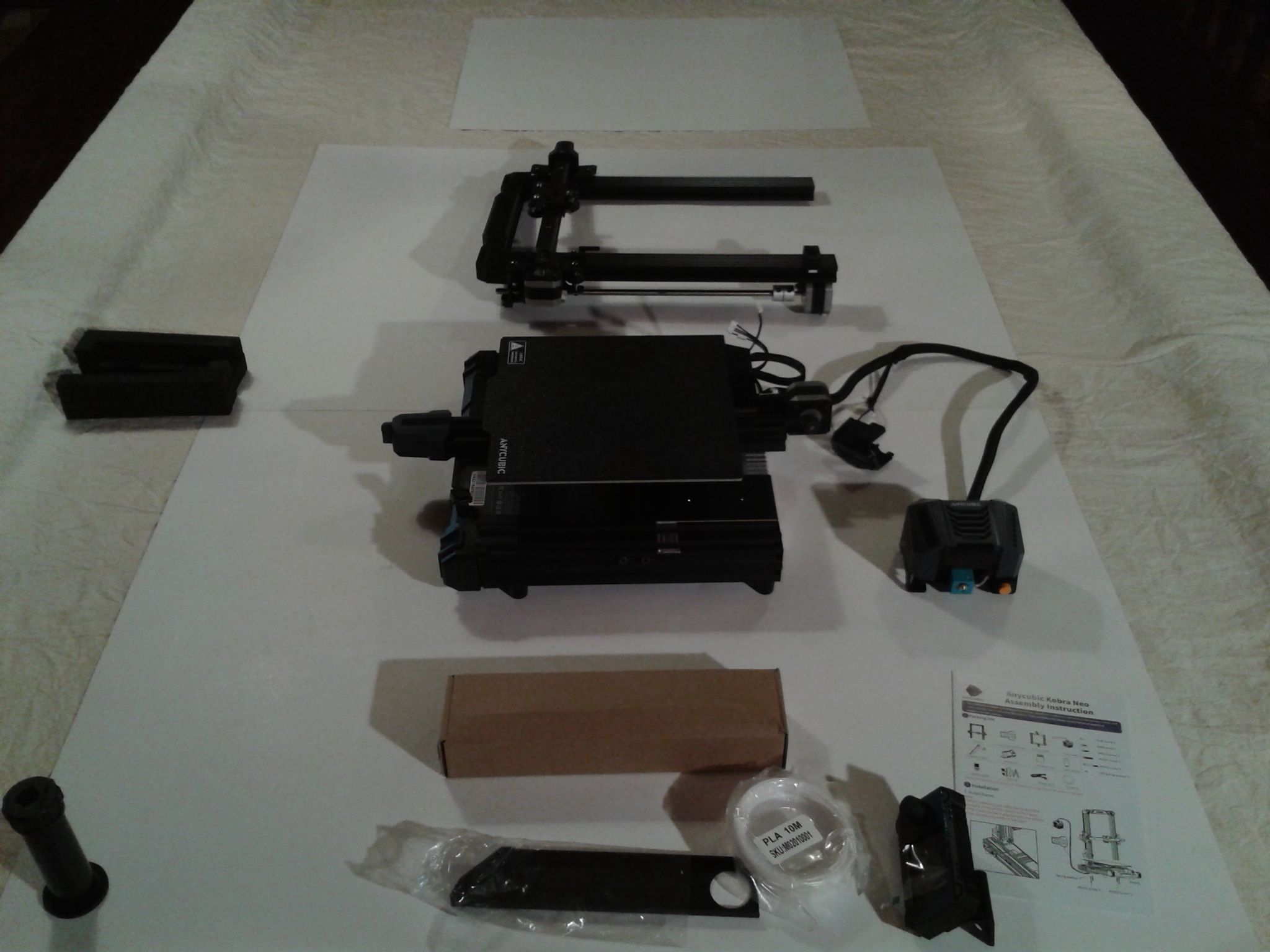

Ensemble bien calé dans des plaques de mousse découpé sur mesure. Simple a déballer.
image.thumb.jpeg.bd7a25a38af0d5c61a30cbcffb0eccfc.jpeg image.thumb.jpeg.1ec856296a2b34cad624b332d8bde8be.jpeg IMG_20230201_184226.thumb.jpg.bc524c7116146830d9ed9eff447e4a7a.jpg IMG_20230201_184257.thumb.jpg.5768fc181d358c81c7f3ee1082b17458.jpg IMG_20230201_184410.thumb.jpg.e2ea6331cbfc5555a63256ad4e2fc6aa.jpg IMG_20230201_184507.thumb.jpg.70e5ea5dd80fc628e5220f36c712545a.jpg IMG_20230201_184602.thumb.jpg.800f39e4c8bd357ab2a2997e8b64181a.jpg IMG_20230201_184805.thumb.jpg.7bbaa9ab246f892a5a1f82f19e25ff48.jpg IMG_20230201_185240.thumb.jpg.766b635a3a77056affdb0e2ce37e69b0.jpg IMG_20230201_185546.thumb.jpg.5ed5a6e40c4a3210c14012a4448e8293.jpg image.thumb.jpeg.e964bc4168647c229de5904fbfbbfb21.jpeg image.thumb.jpeg.3a3e5a781fbd9f33c4c020908e176556.jpeg image.thumb.jpeg.4bfaa2dad7ec5b53994a57c4cc303942.jpeg image.thumb.jpeg.0ba90df2f210018de1f6a932c27b4332.jpeg image.thumb.jpeg.25a33edcc087f6f9f76648379d9cf831.jpeg
Et Quand l'on ouvre le petit carton a oreilles
IMG_20230201_185426.thumb.jpg.523deddf1aa33d3d5156a7e036d52502.jpg IMG_20230201_185511.thumb.jpg.fadce0322d8d5d287cf20524b3bcf08f.jpg IMG_20230201_185613.thumb.jpg.1c7253b7fecd59f9bbe4e53c2fd66a81.jpg IMG_20230201_185601.thumb.jpg.2648f70cfc6390c6b8ccefe53d9a8371.jpg IMG_20230201_185607.thumb.jpg.4532bb85d5b09bee5ccece8cbdcf2f10.jpg IMG_20230201_185636.thumb.jpg.5e4eaaad35c3176331b72c93ca84f5e6.jpg IMG_20230201_185623.thumb.jpg.62372f017c085300df2661c796239185.jpg IMG_20230201_185619.thumb.jpg.d62bf7bd44df778010b291d5e411b7a3.jpg

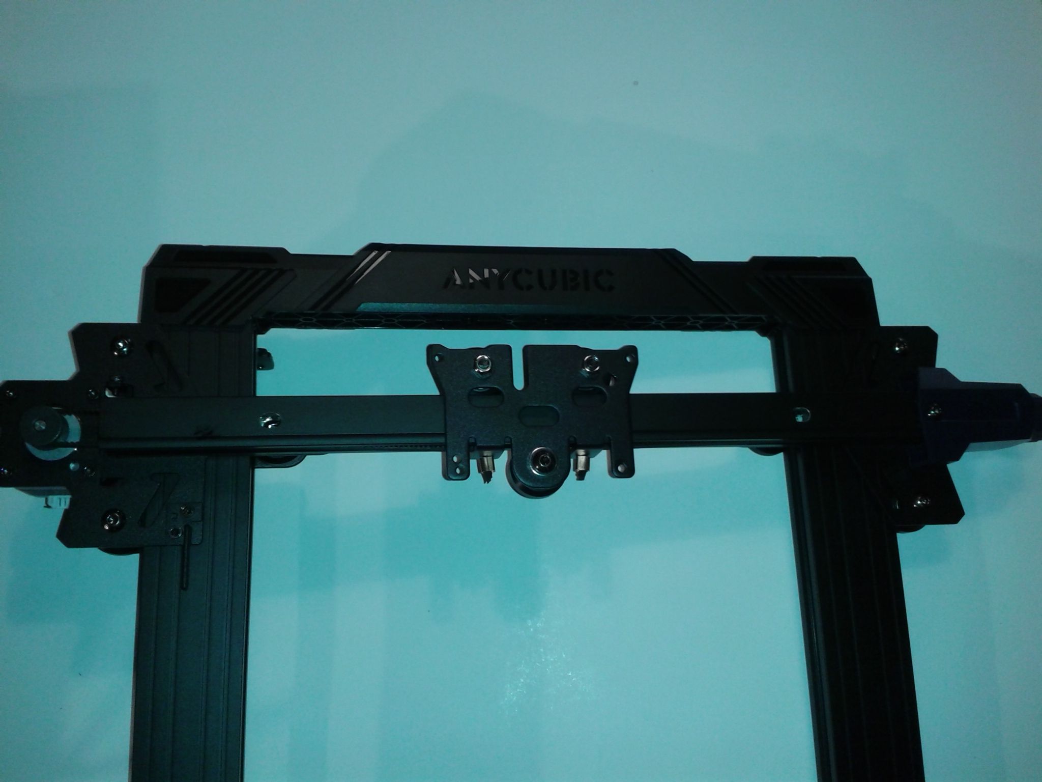

  • Frame ( l'arche ou portique, avec déjà en place moteur Z, capteur de fin de course Z, courroie X, tige fileté avec coupleur, ...)

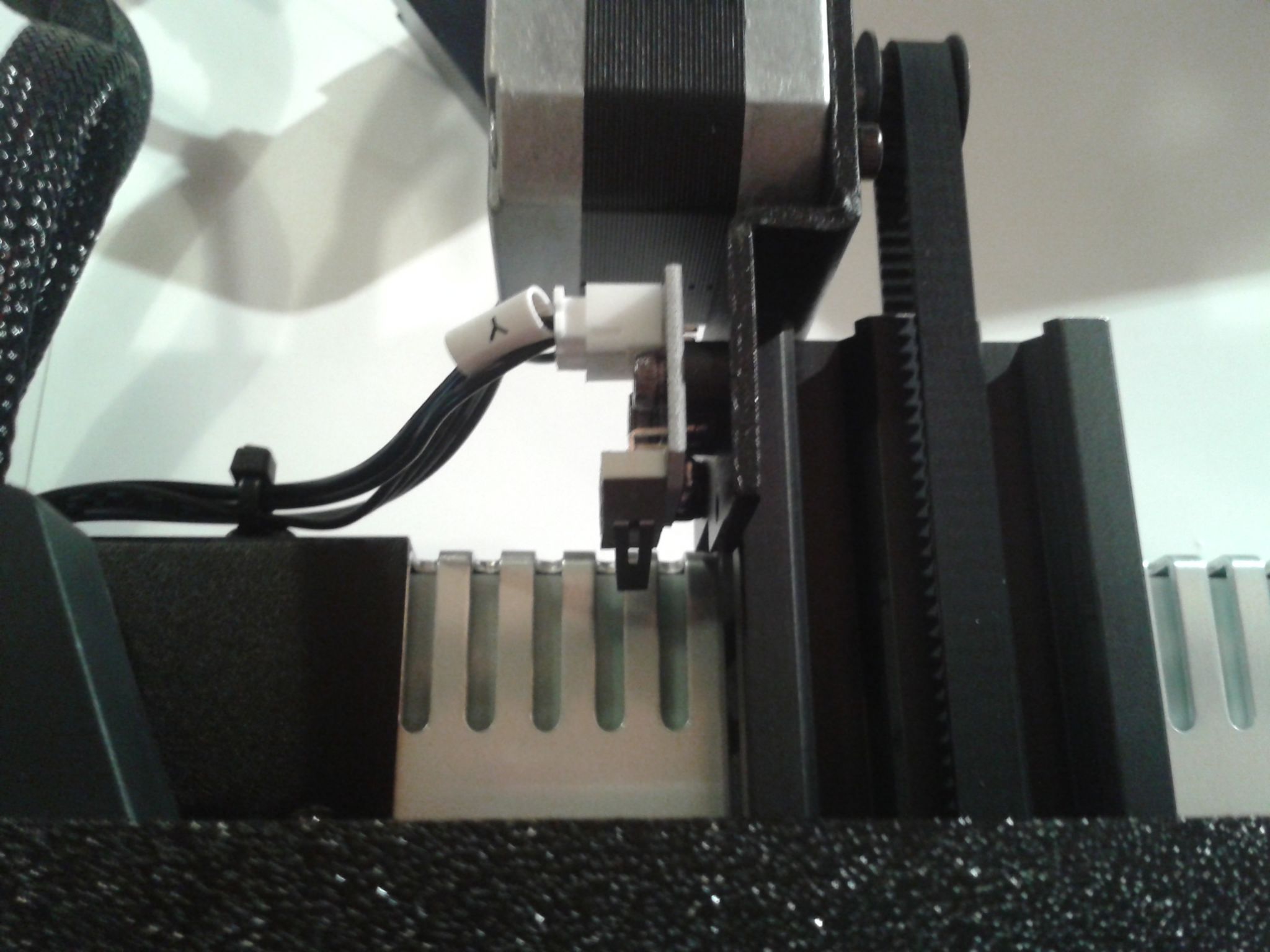

  • X-axis limit switch kit  ( un capteur de fin de course X (switch) déjà câblé et monté sur un cache en plastique qu'il faudra mettre en place )
  • Printer base ( la base de l'imprimante avec deja en place la support de plateau, base magnétique, plaque flexible PEI, courroie Y, ...)
  • Print head ( la tête d'impression avec un extrudeur direct drive déjà câblé mais qu'il reste a placer ...)
  • Filament holder ( le support de bobine en 3 partie )
  • Screen kit ( l'écran de contrôle avec molette avec déjà de fixé un "L" en métal )

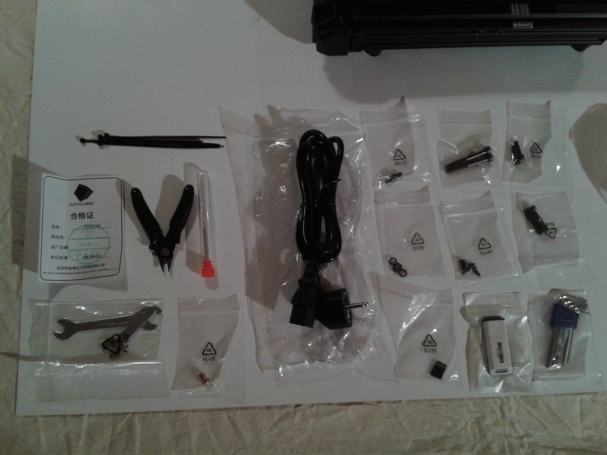

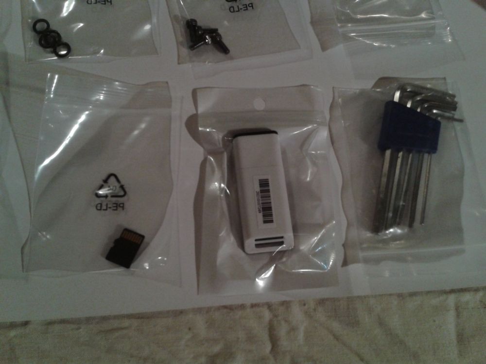

  • Memory card ( un carte micro SD de 8GB sans marque ni inscription formaté en FAT32 )
  • Card reader ( un lecteur USB pour carte SD )

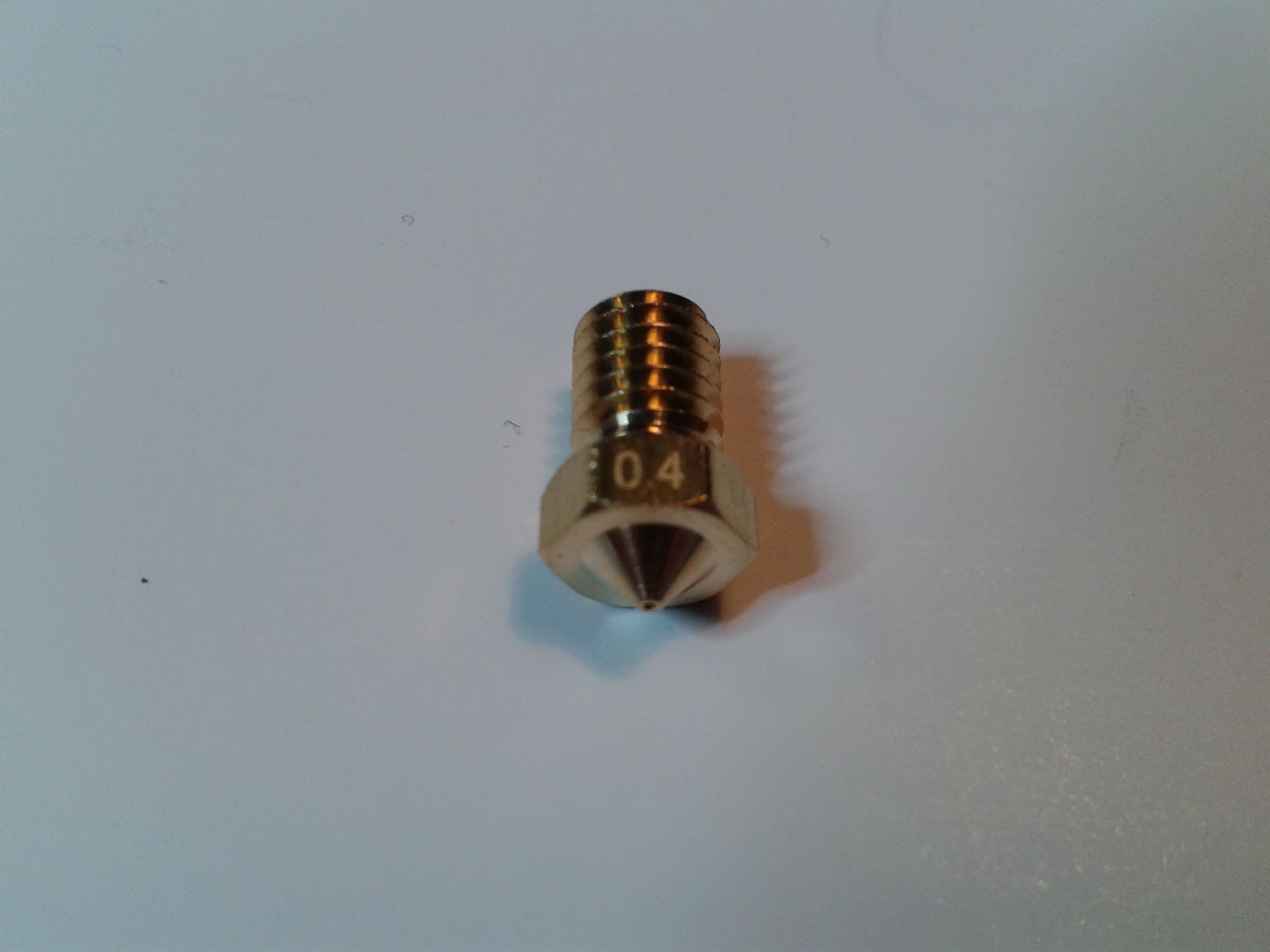

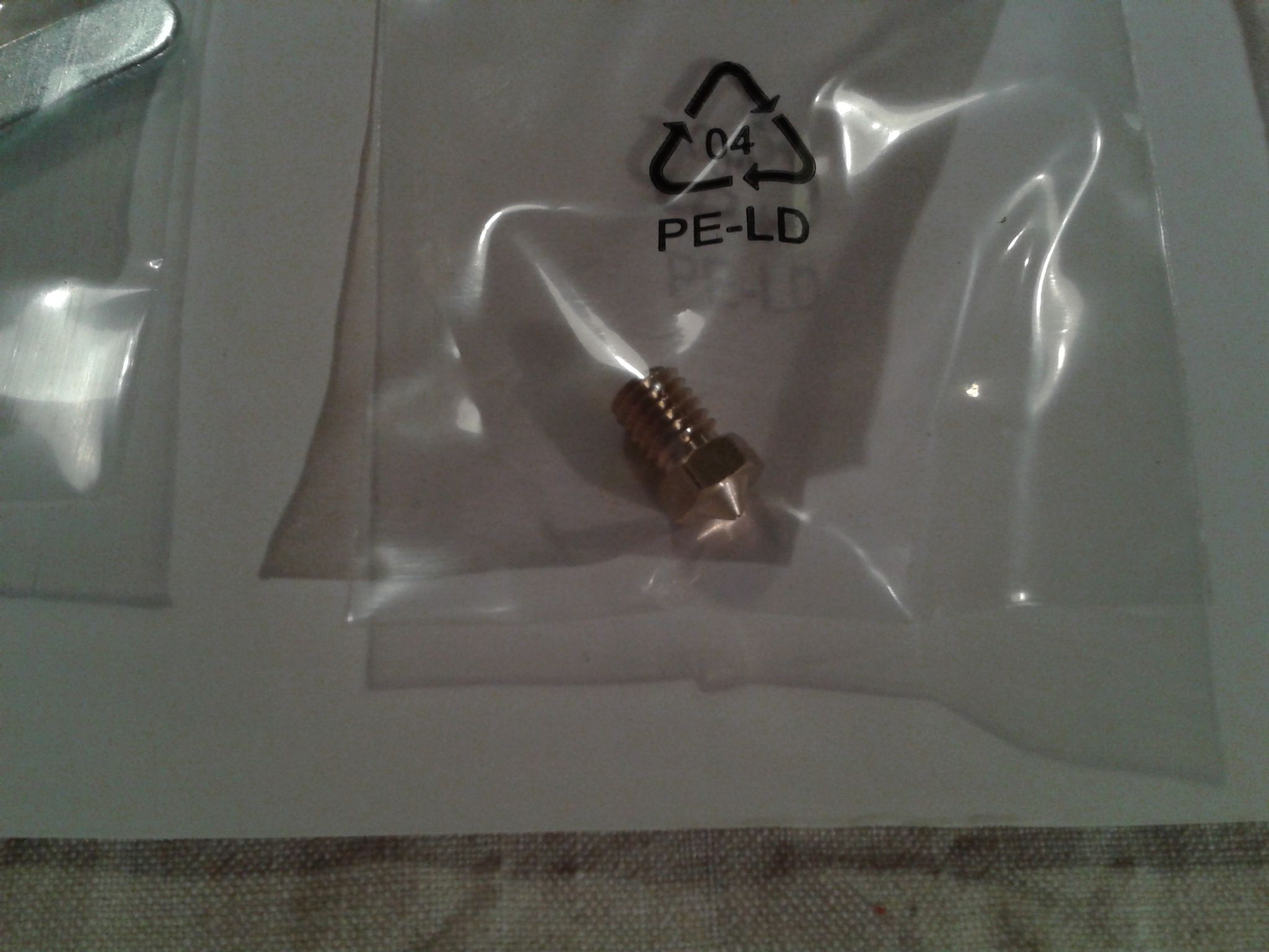

  • Spare nozzel (buse laiton de diamètre 0.4mm)

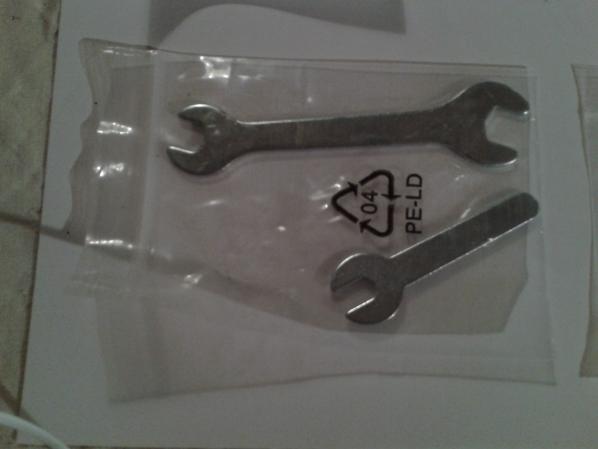

  • Tool kit ( Jeu de clé hexagonal , deux clé plate, un coupe filament, un aiguille de débouchage )
  • Power cord ( Cordon d'alimentation type PC fixe de ~140 cm de long )
  • Filament ( 10 mètre de filament PLA blanc dans un sachet sous vide )

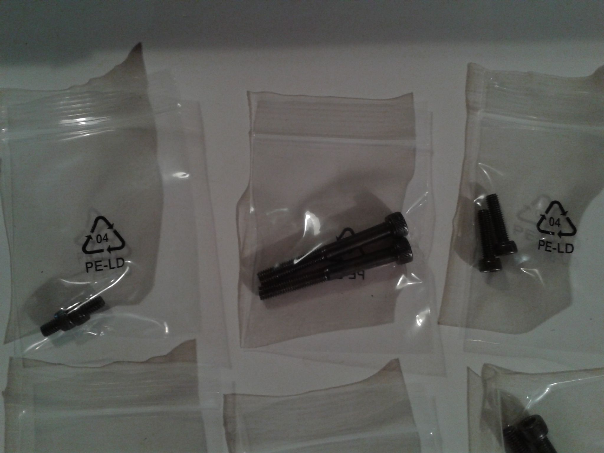

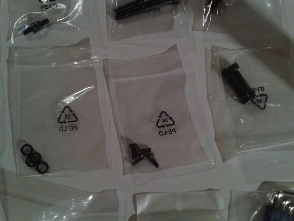

  • Visserie
    • 4x M3x8 ( pour fixer la tête d'impression sur son chariot )
    • 2x M4x6 ( pour fixer le porte bobine )
    • 2x M4x16 ( pour fixer le "L" de l’écran a la base de l'imprimante )
    • 2x M5x25 ( pour fixer l'arche )
    • 2x M5x45 ( pour fixer l'arche )
    • 4x M5 Spring washer  ( pour fixer l'arche )

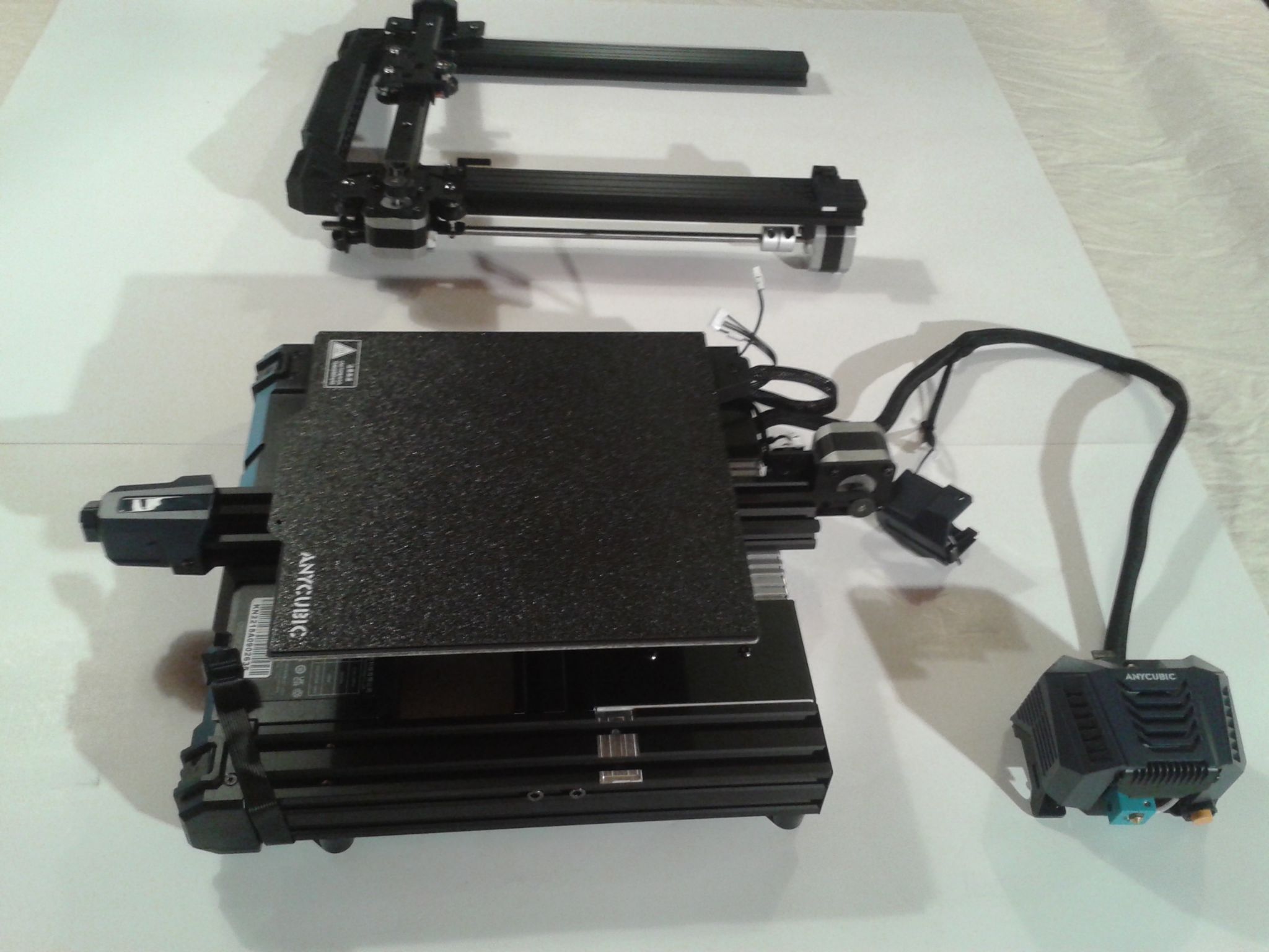

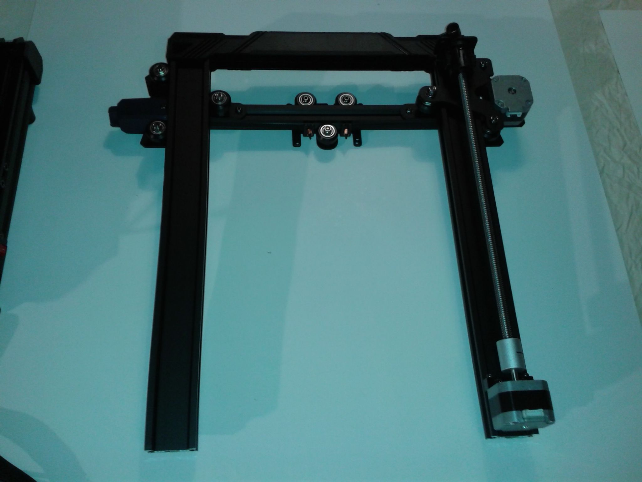

L'arche ou portique
 image.thumb.jpeg.57801aea70b48abe586bff31219150e7.jpeg image.thumb.jpeg.bfc6109c86e8260bf4bb6c875f55604e.jpeg image.thumb.jpeg.0f26af895d322db7a9193db5e109e9fc.jpeg image.thumb.jpeg.5320facc46b7b0739cd59d6cd3cf2cd0.jpeg

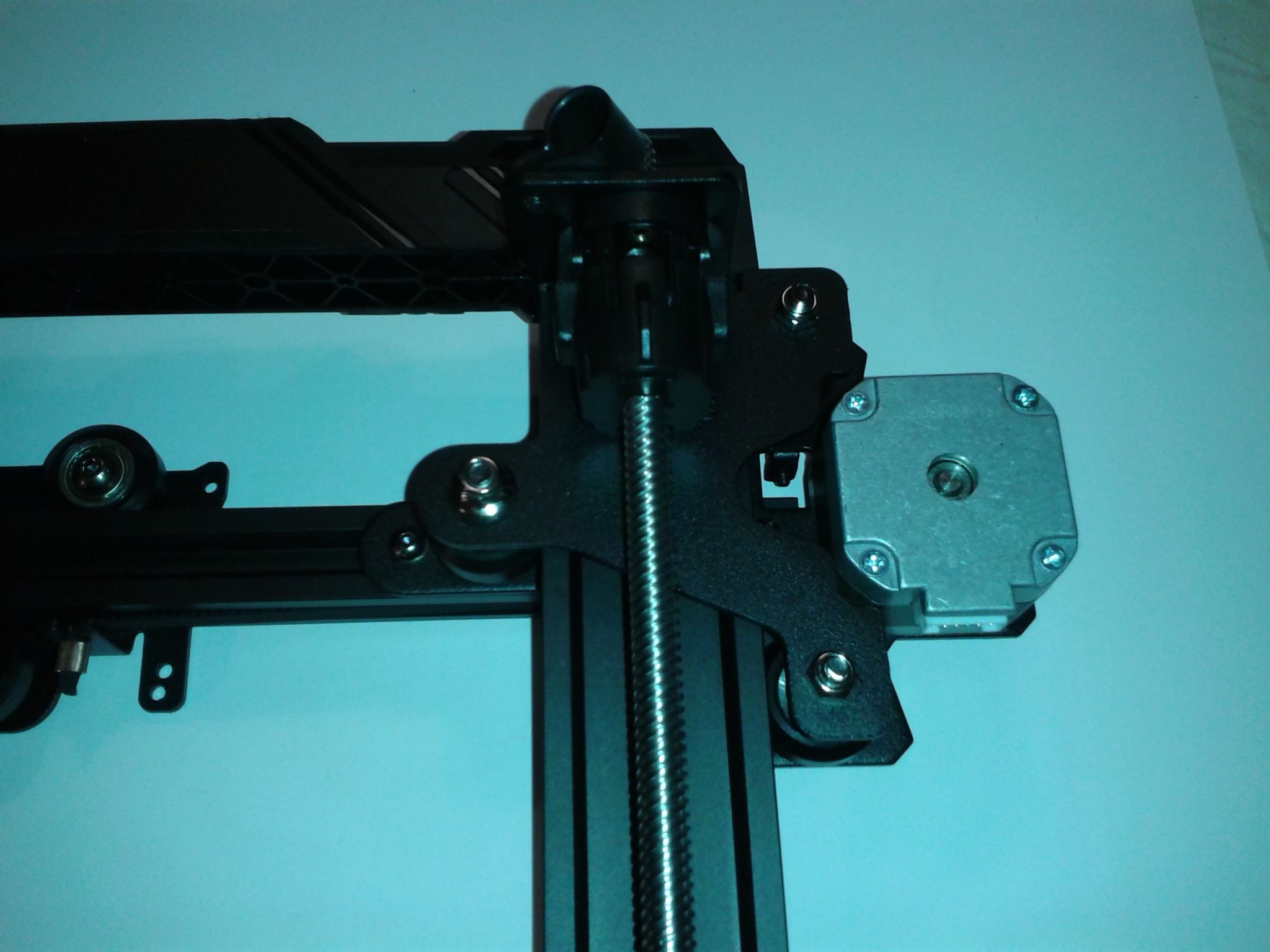

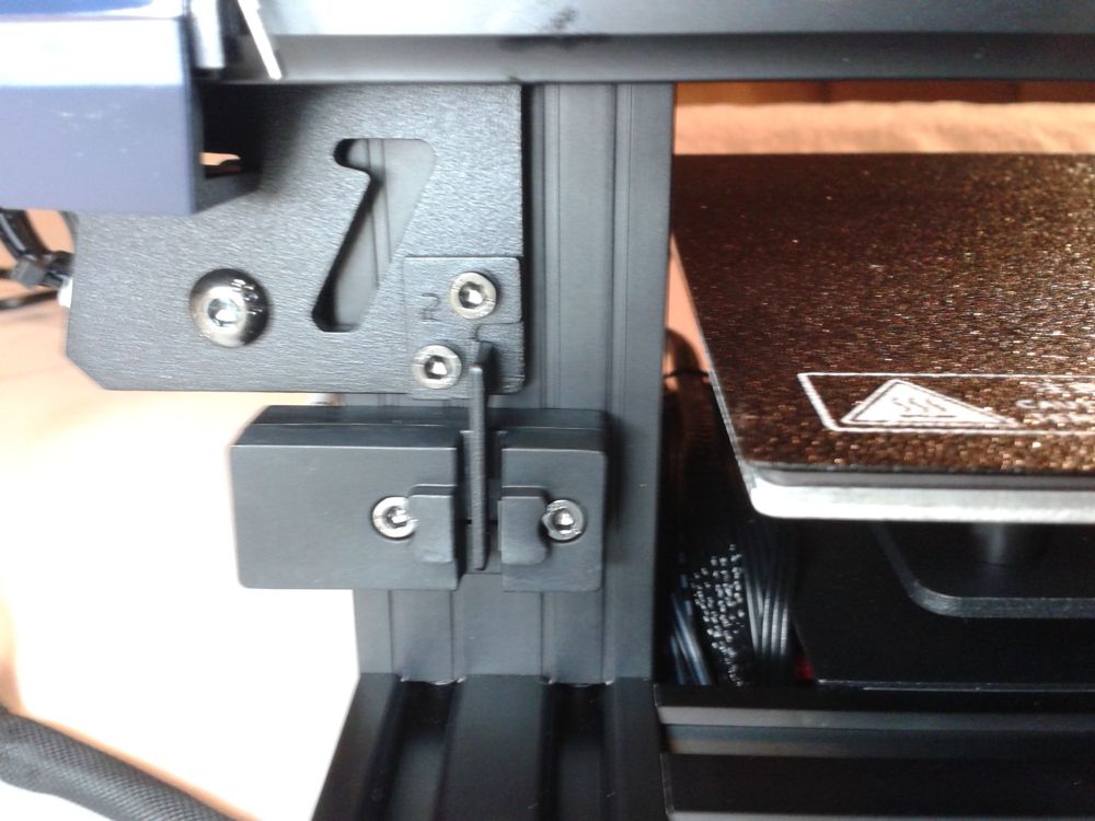

Capteur de fin de course Z, moteur Z ( R 42SHDC0047-22W-1 ), coupleur Z
image.thumb.jpeg.bde03cf76e5feb0b58b0395c98fc1c49.jpeg image.thumb.jpeg.a9be8485adc298b499d17eae3e94f307.jpeg image.thumb.jpeg.e8c9cd8ef69507b3f25858c5553ccac2.jpeg image.thumb.jpeg.fe8dc3ae29525d65cc883416ff496c8c.jpeg

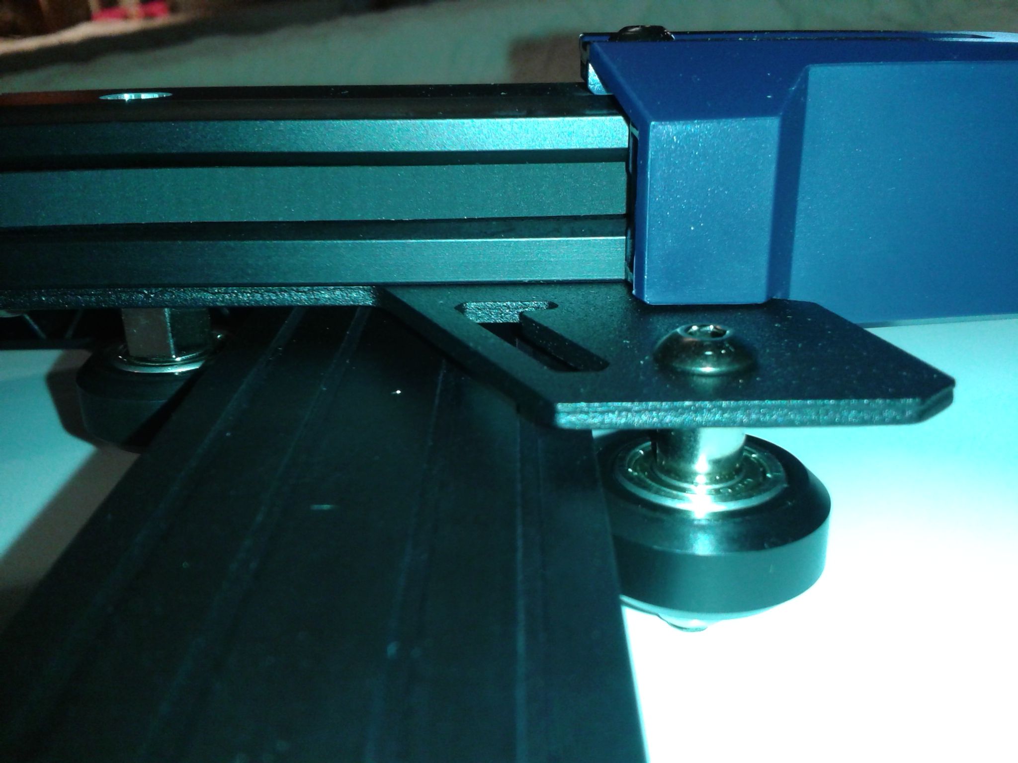

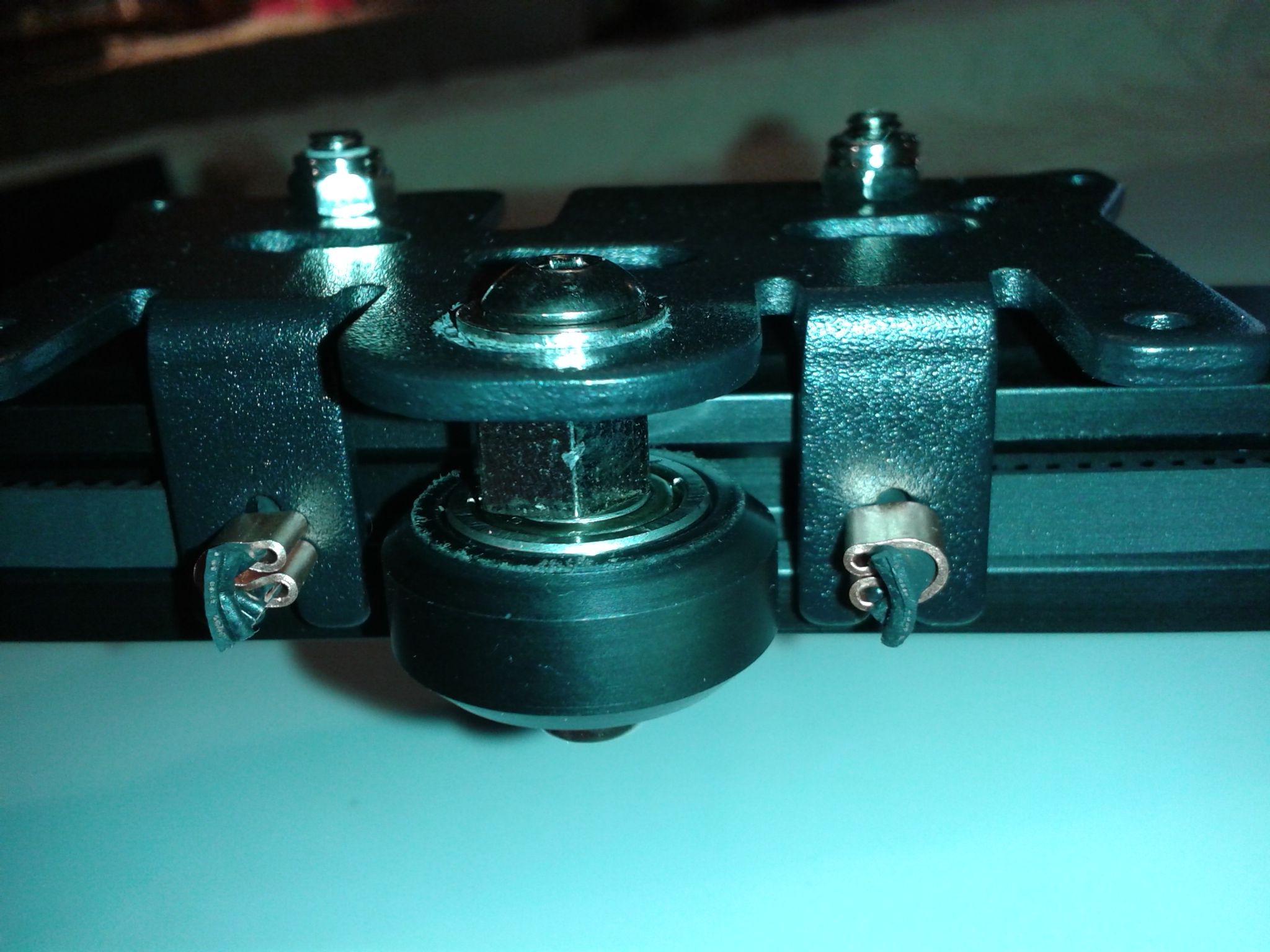

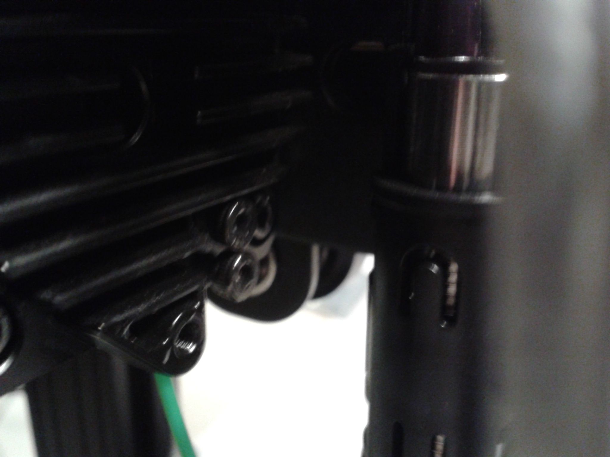

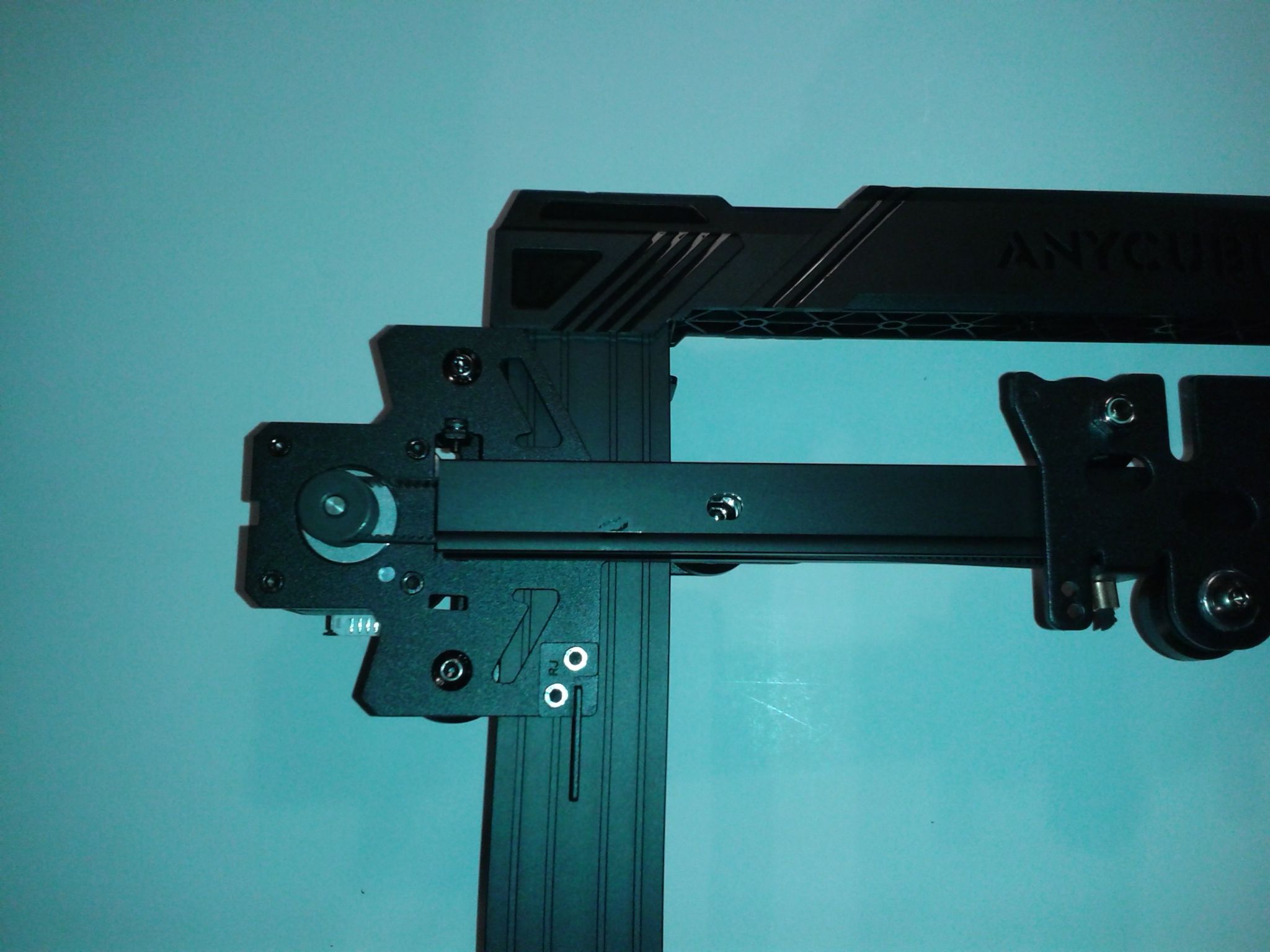

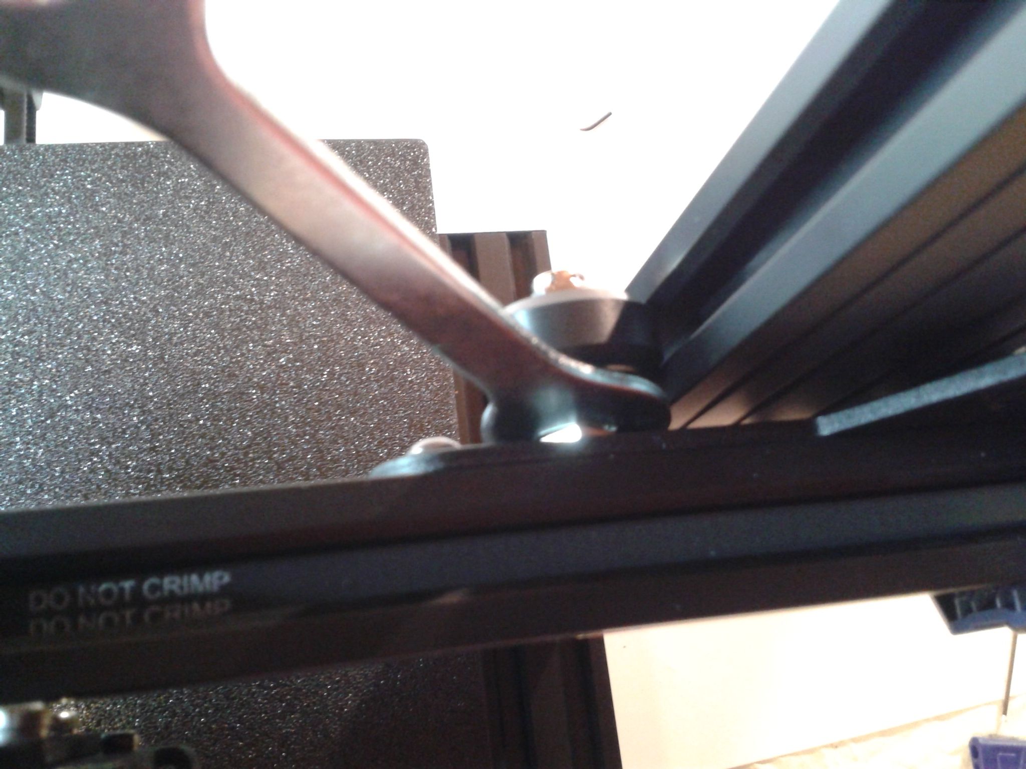

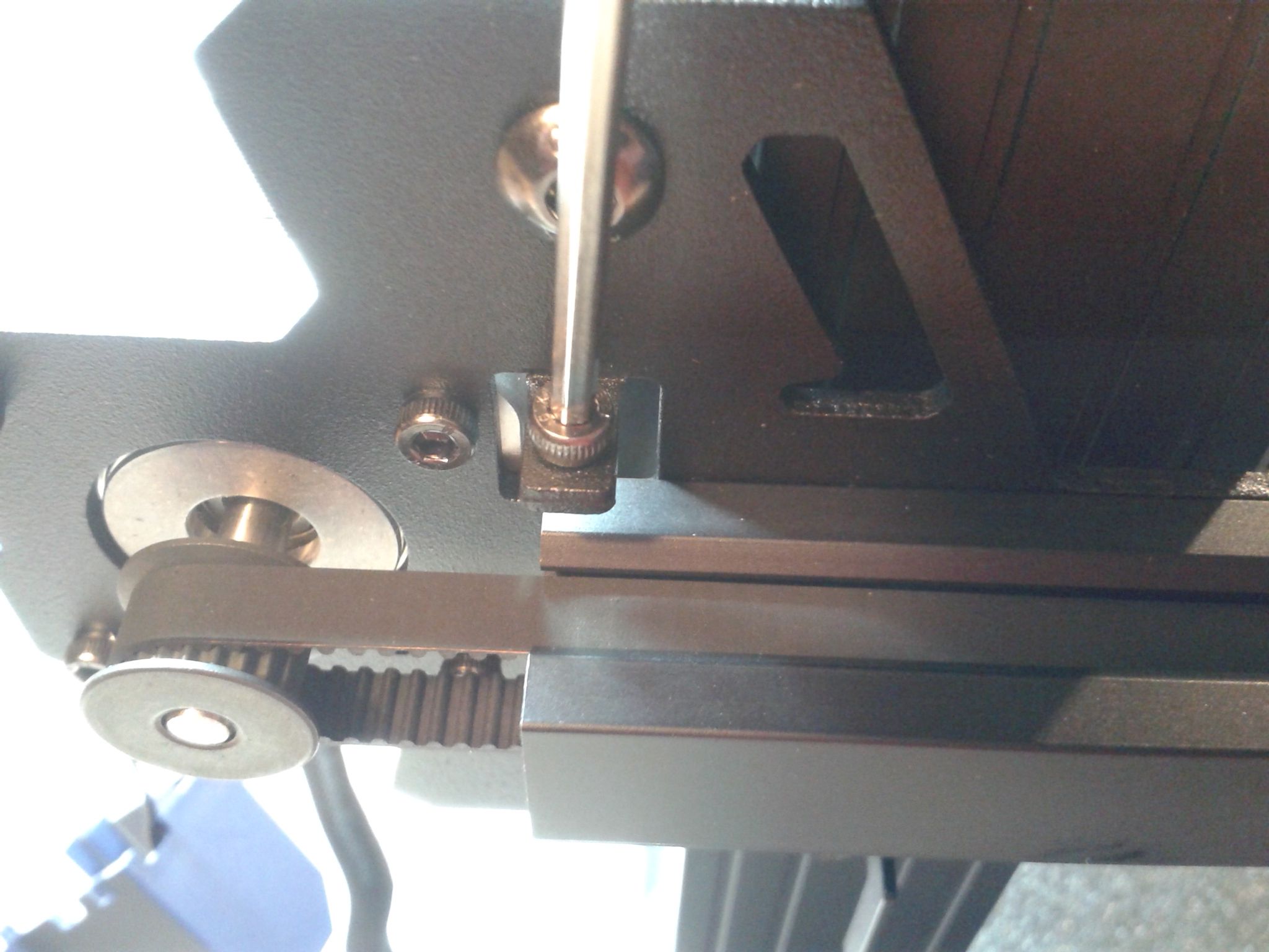

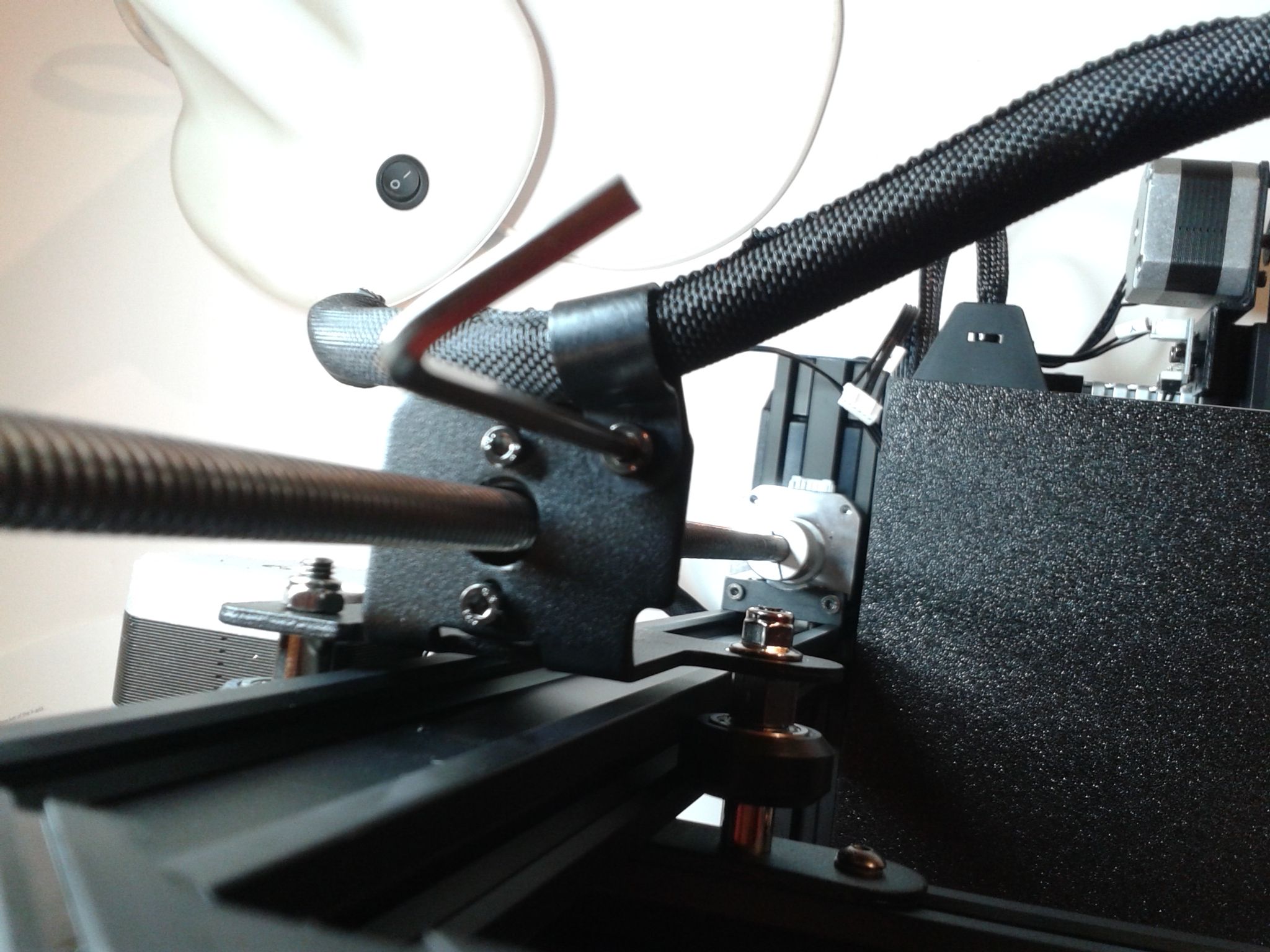

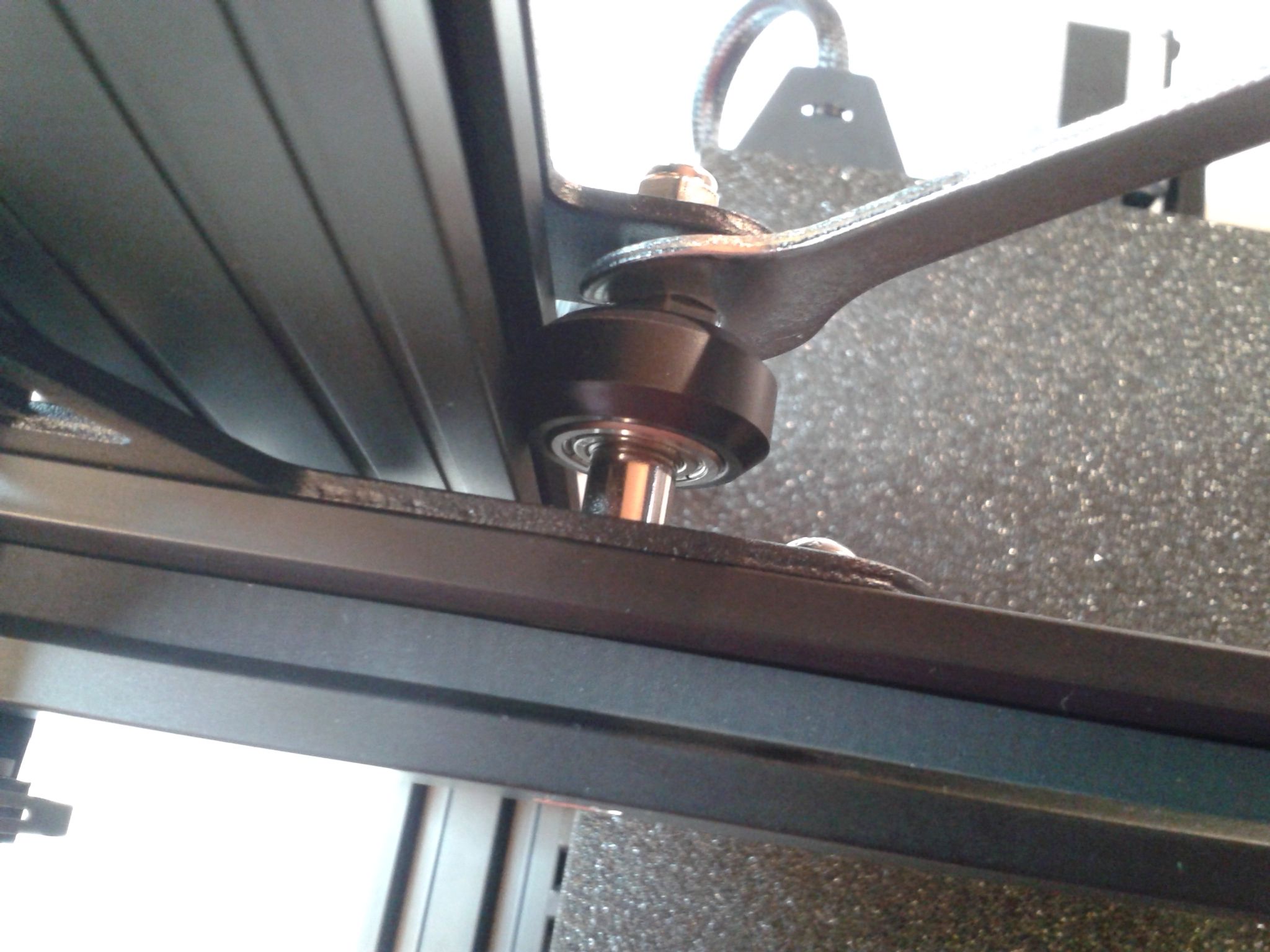

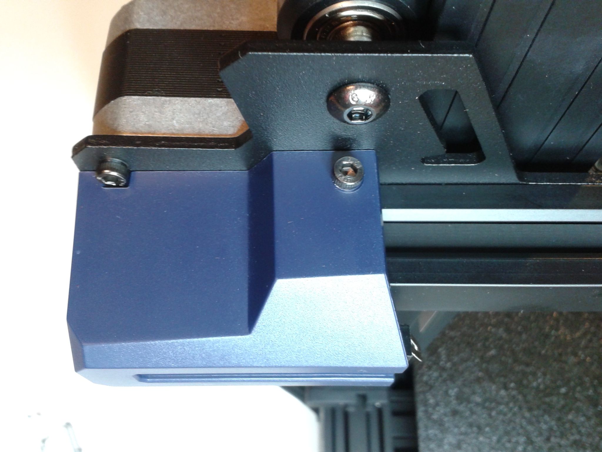

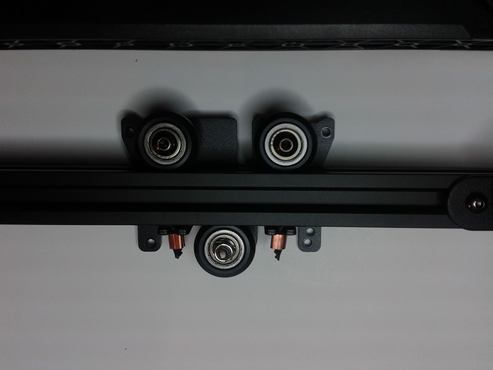

Chariot de support de la tête ( écroue excentrique sur le galet du bas )
 image.thumb.jpeg.b716a9243b48afbe52bc8df970812b2b.jpeg image.thumb.jpeg.342497992bc76652c5d5a8e36707a1e8.jpegimage.thumb.jpeg.28e48583a59933373217436923354f69.jpeg image.thumb.jpeg.e2b1a96b4f3945b73a712a7131784956.jpeg

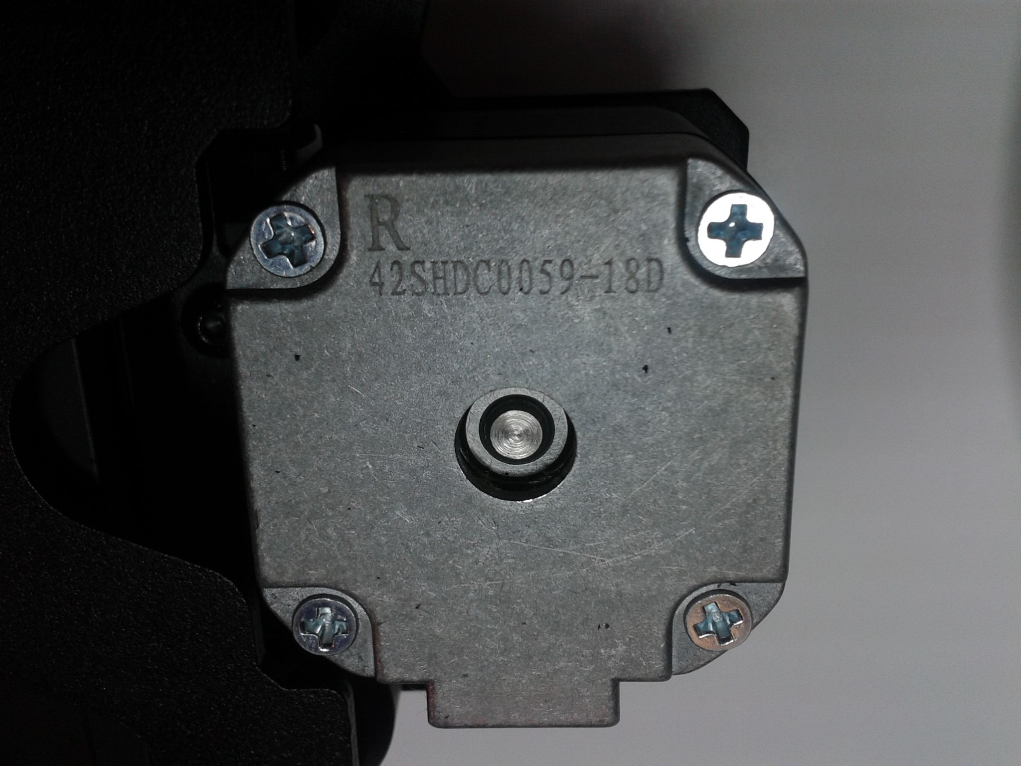

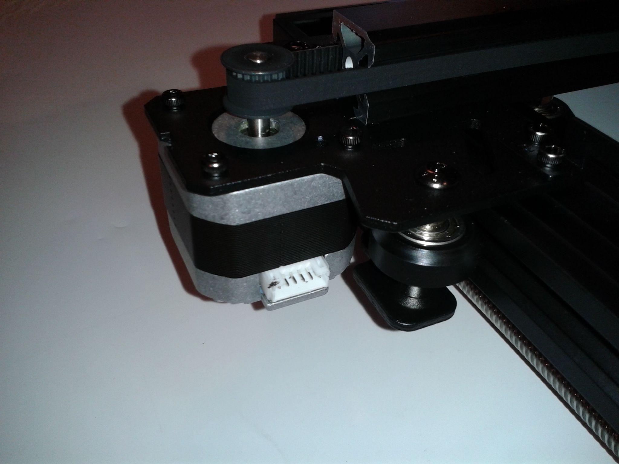

Moteur X ( R 42SHDC0059-18D ) galets du profilé gauche ( écrou excentrique sur le galet intérieur )
image.thumb.jpeg.1bd1cc3a4dcafe30c2e7f7a92812d3f0.jpeg image.thumb.jpeg.7c83fa905fa8bf9f6bf0042df6683d54.jpeg image.thumb.jpeg.4ce4f0e36dfa55975889beed5f2394c1.jpeg image.thumb.jpeg.88a98c28aa6fd97df1430d49c7e38bfc.jpeg  image.thumb.jpeg.4aaa32a351164c9f9e78292e62c2971a.jpeg image.thumb.jpeg.18b48b5ec86b859df921dda9e44788c1.jpeg

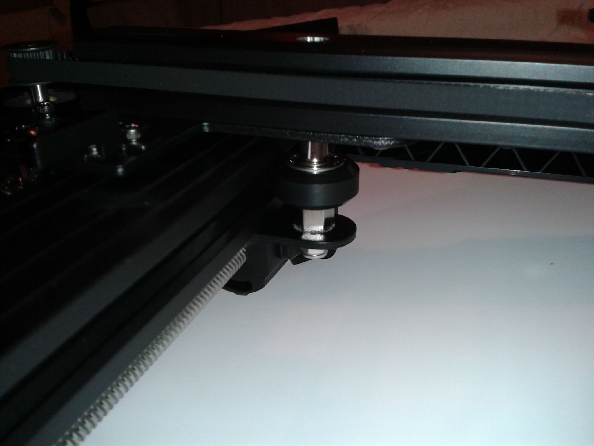

Tendeur de courroie X , galets du profilé droit ( écrou excentrique sur le galet intérieur )
image.thumb.jpeg.37611bf5b390953170e4348a4ac7b78e.jpeg image.thumb.jpeg.fa49713fbff04b06ff465e2d8b720211.jpeg

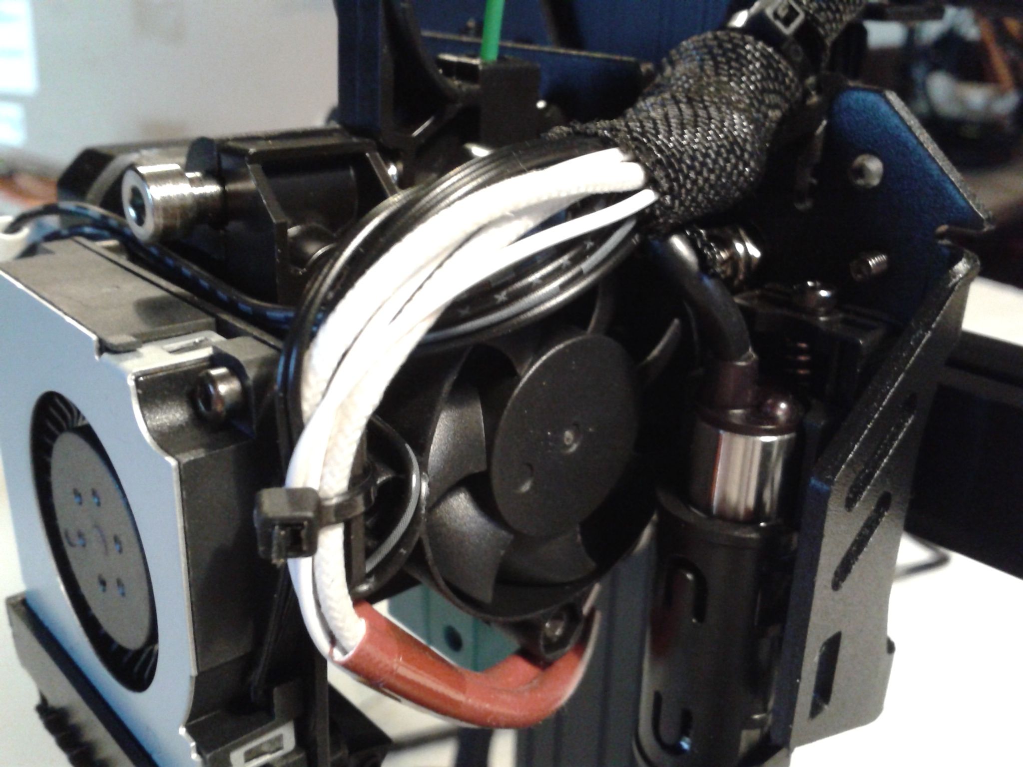

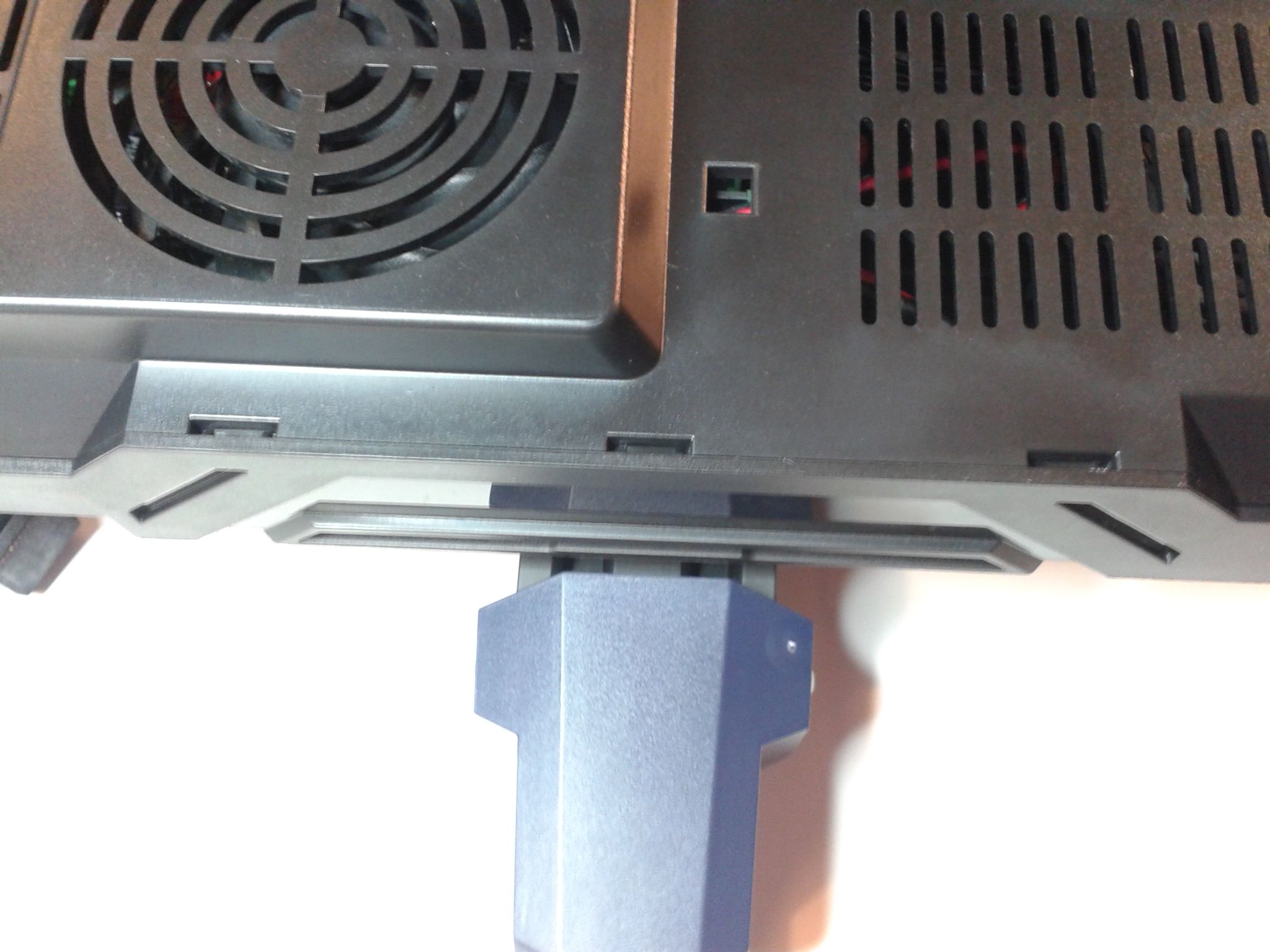

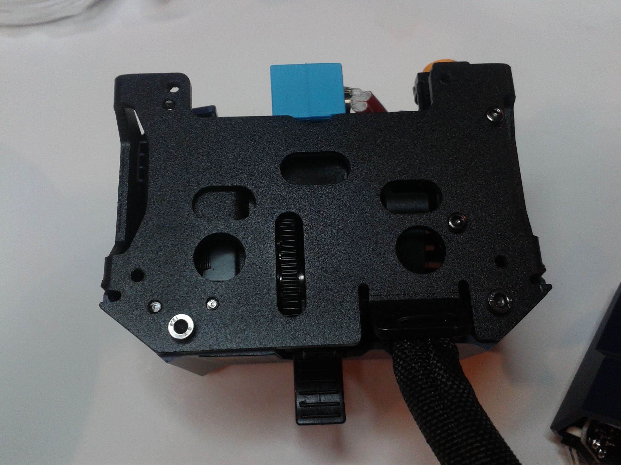

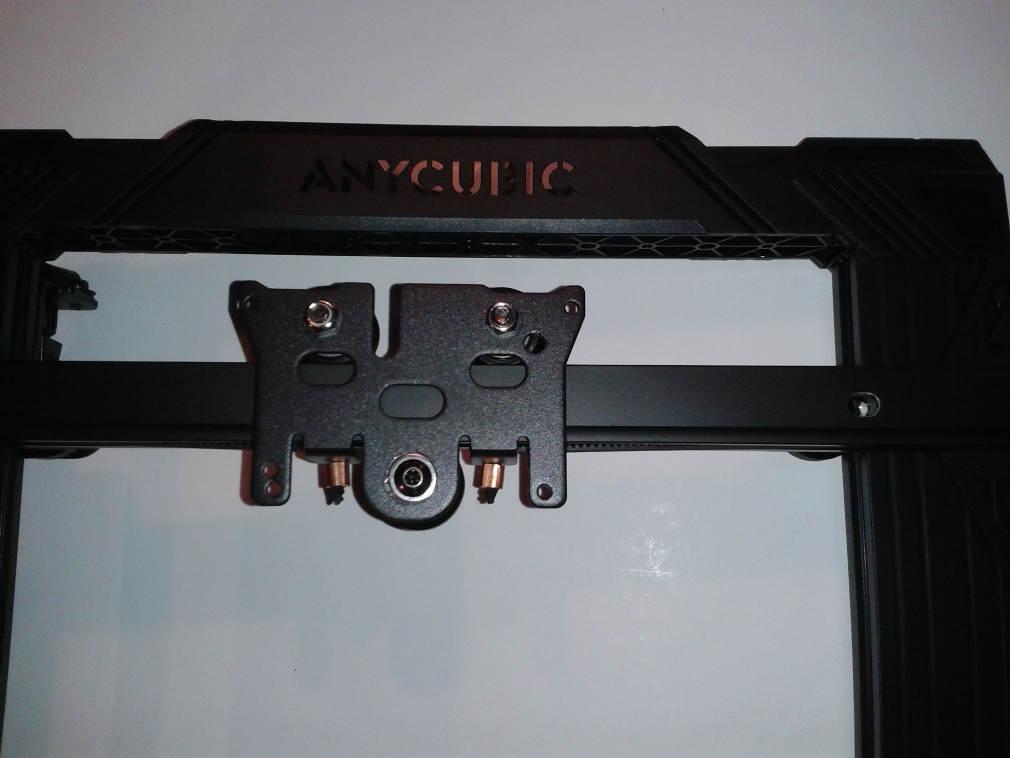

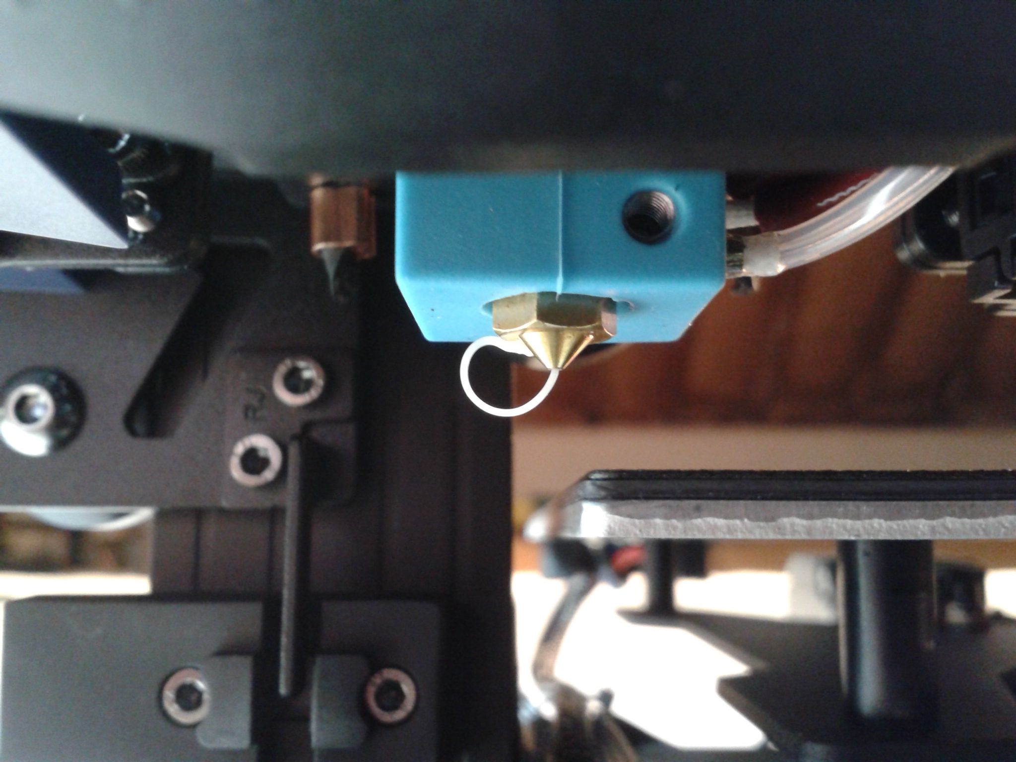

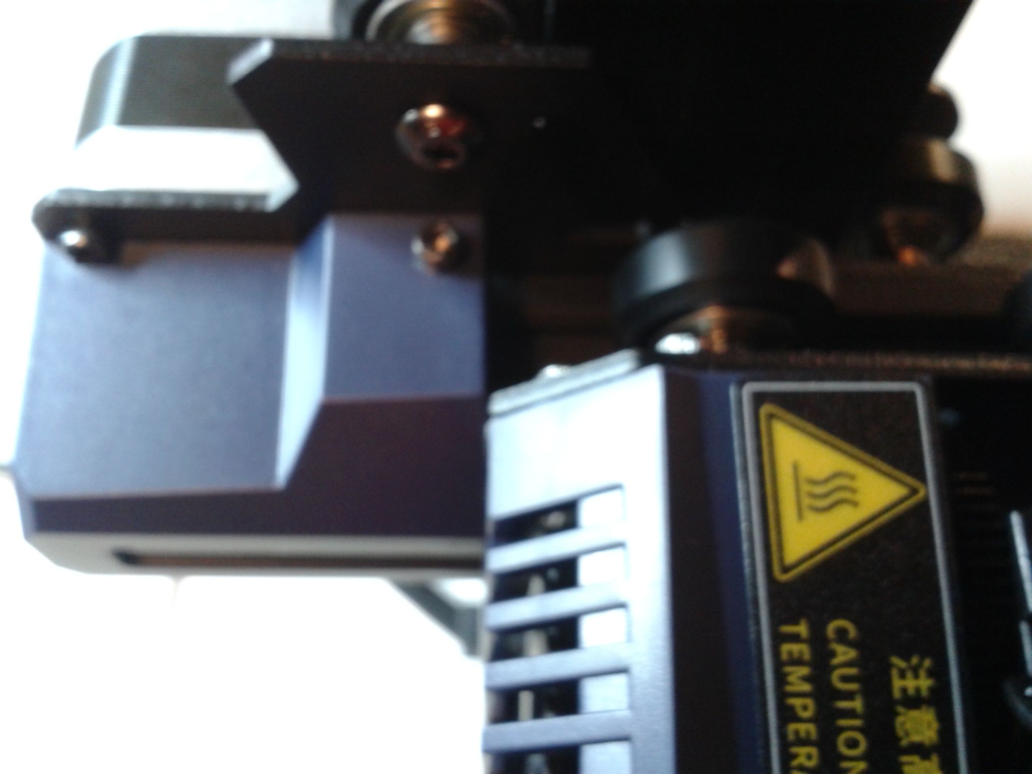

Tête d'impression ( bien remarquer les deux vis a l’arrière et les clips sur les coté qui fixe le capot de la tête )
image.thumb.jpeg.600a30201b6af168ad525dd481840f4f.jpeg image.thumb.jpeg.b59f92a460df7222bc6d6a08d47d0764.jpeg image.thumb.jpeg.9e6ab088d5ff65f5e86fb620d44d52b7.jpeg
Tête d'impression sans le capot
image.thumb.jpeg.ecac8fde2b33322f3cfa3bbbc98e7d04.jpeg image.thumb.jpeg.92f8ff4640c5b1823d6cc251b32feb5f.jpeg image.thumb.jpeg.918f87a062f478b2be03b89809bbef9b.jpeg image.thumb.jpeg.d28a7d9a425b35ad240594e5aace2982.jpeg image.thumb.jpeg.208fd6468879673dd05dccd7e6979e8a.jpeg

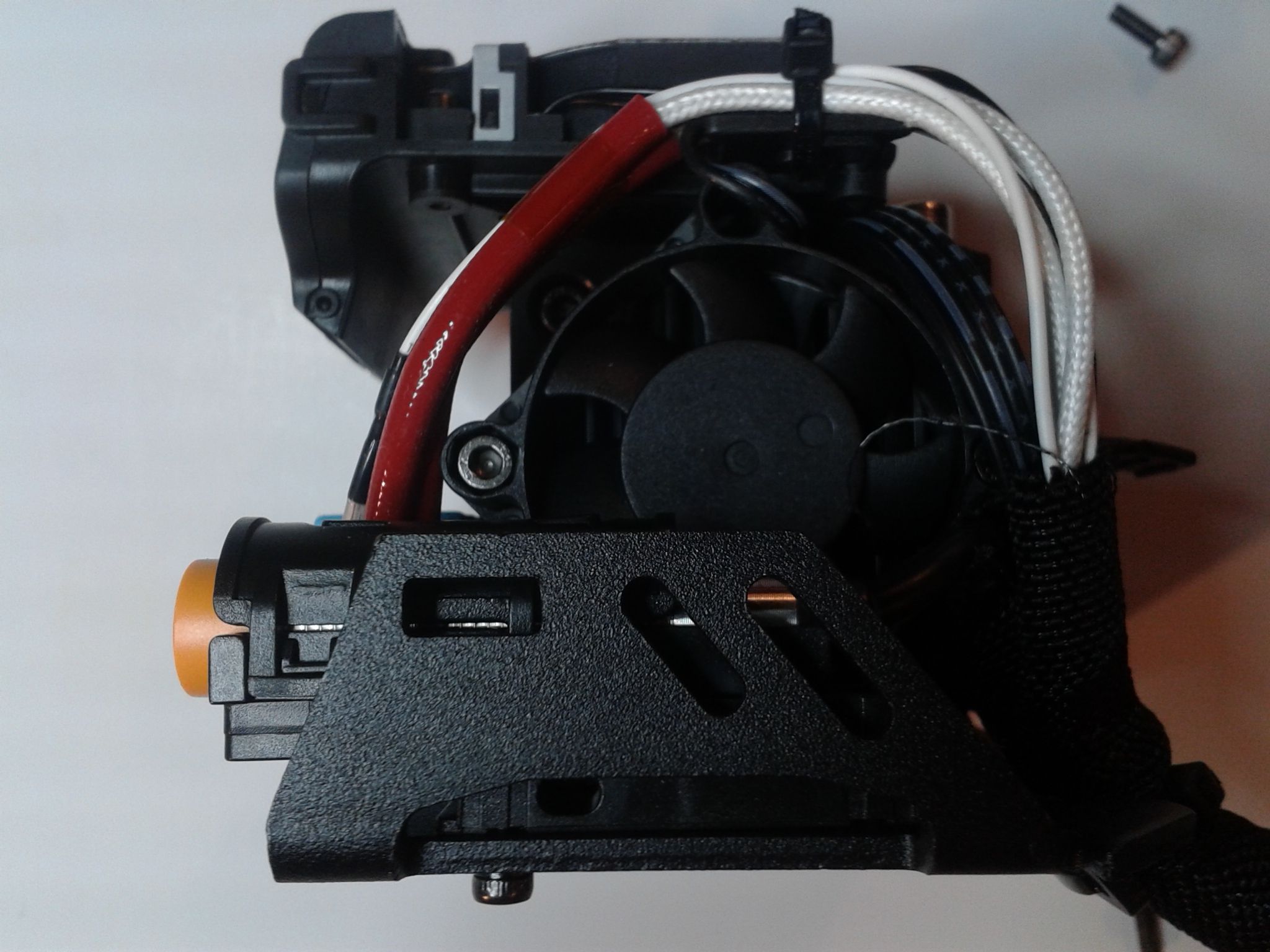

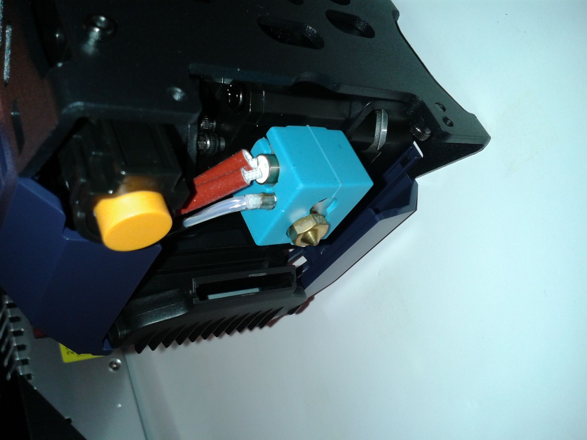

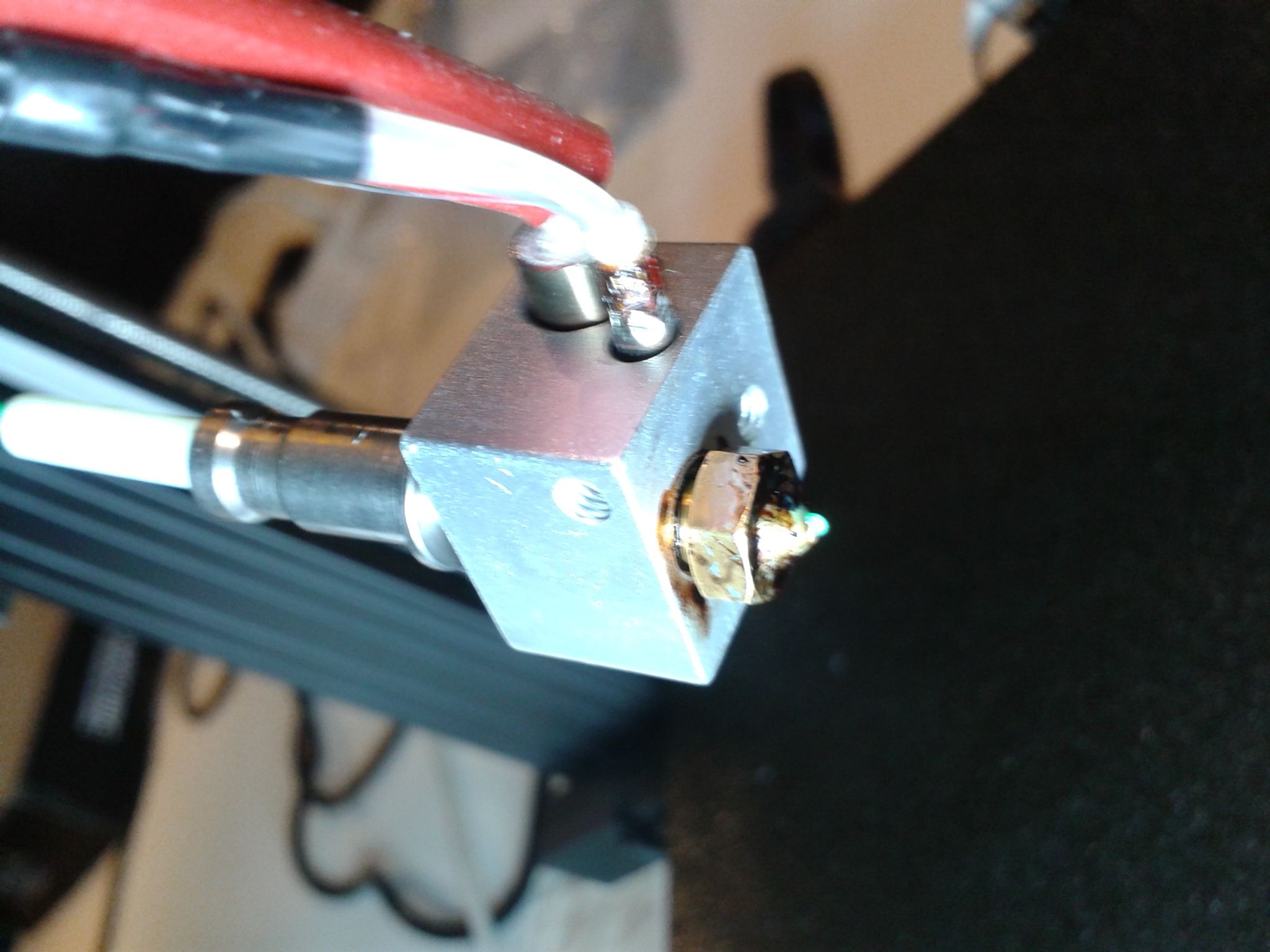

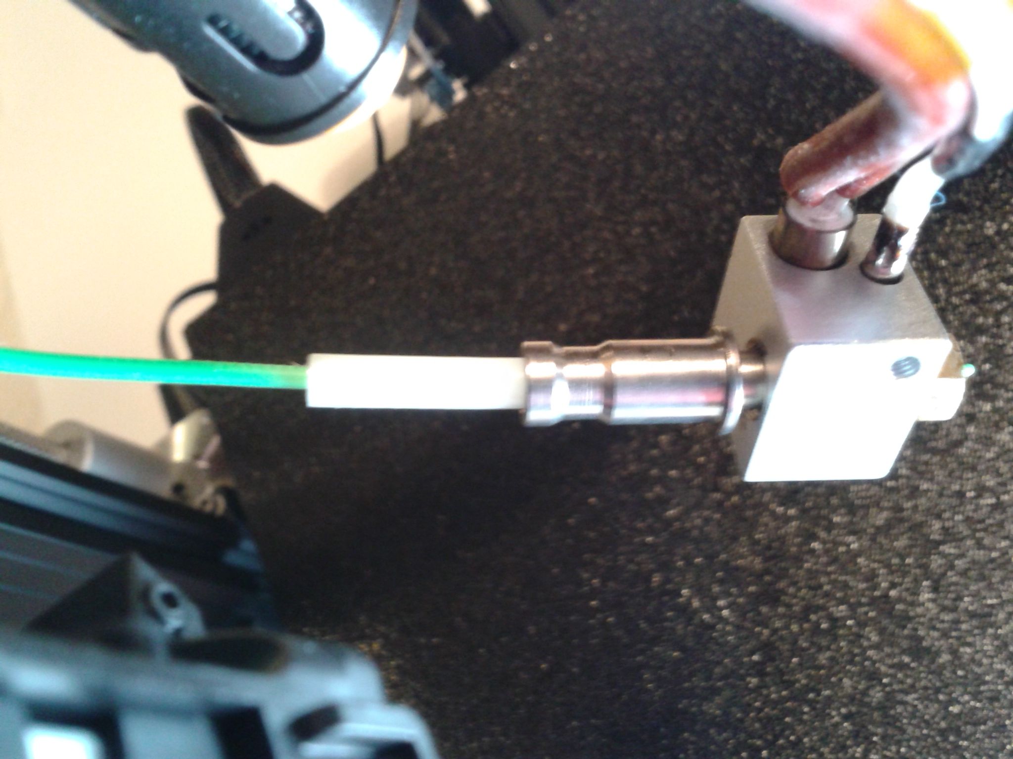

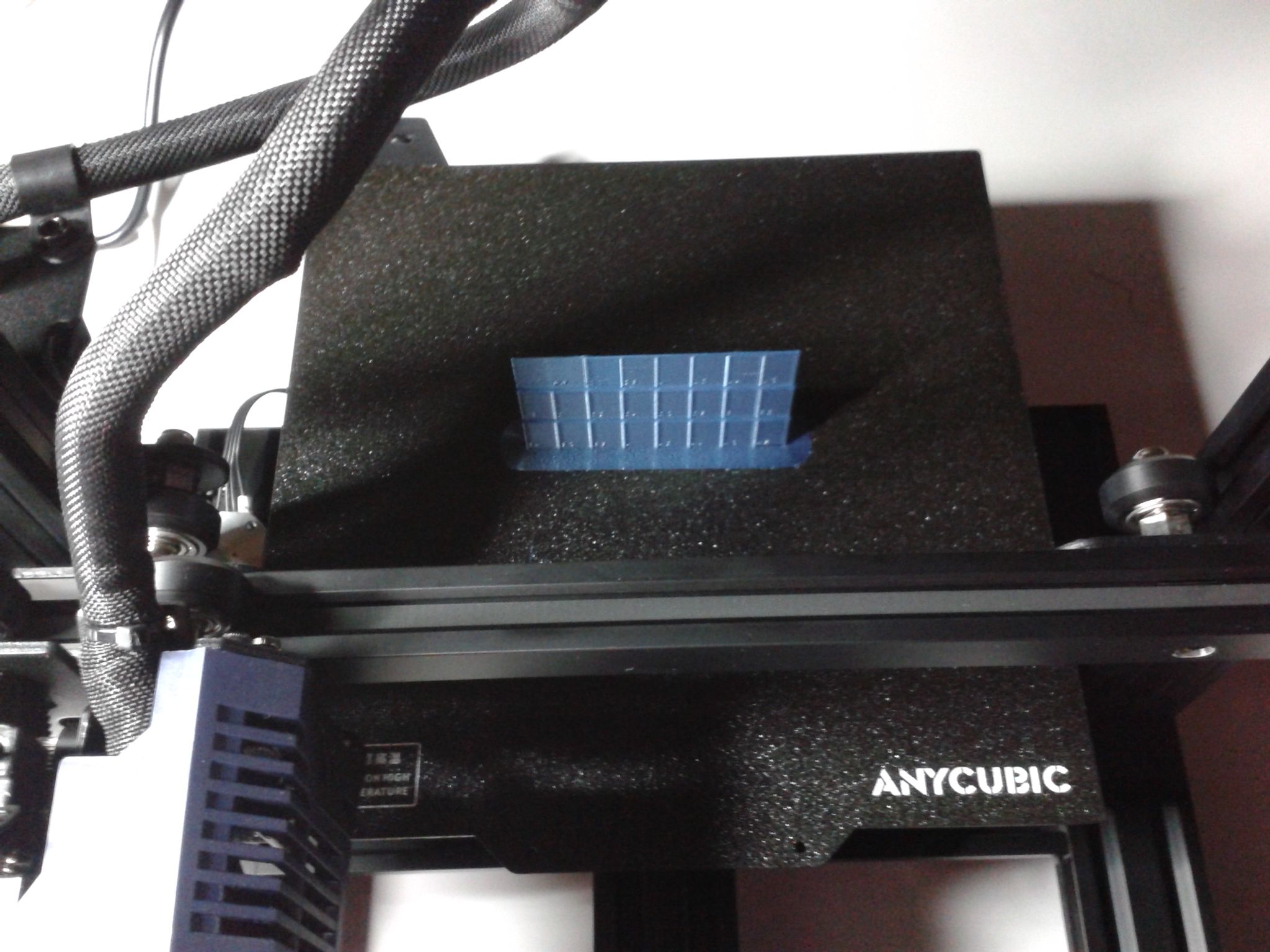

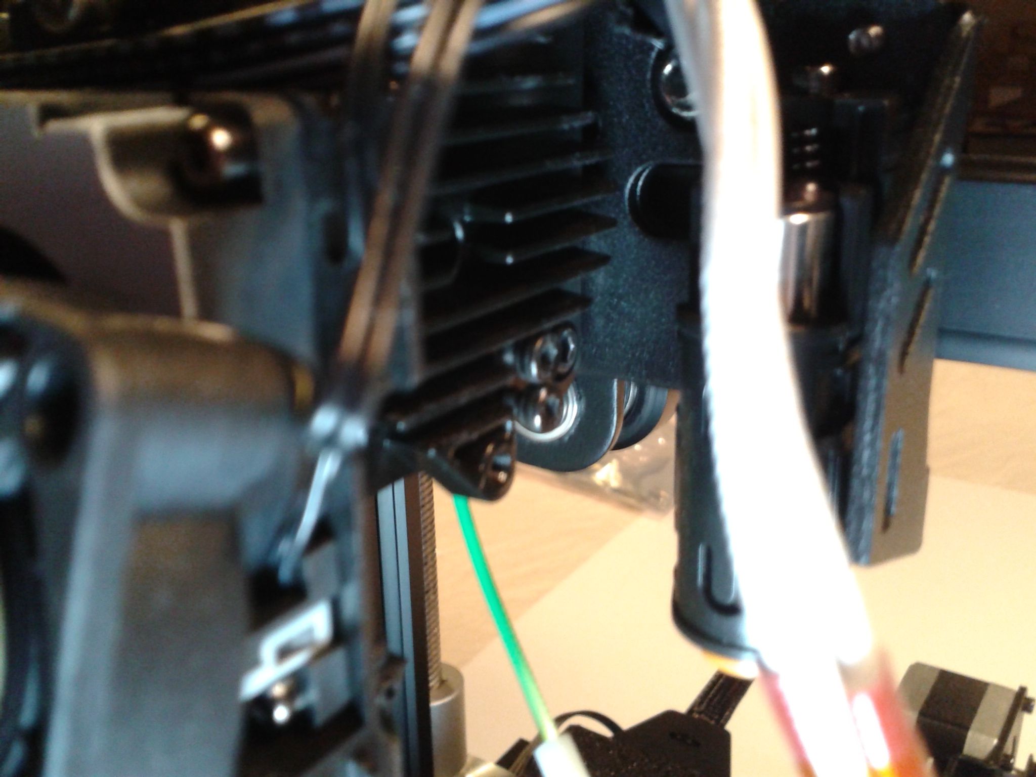

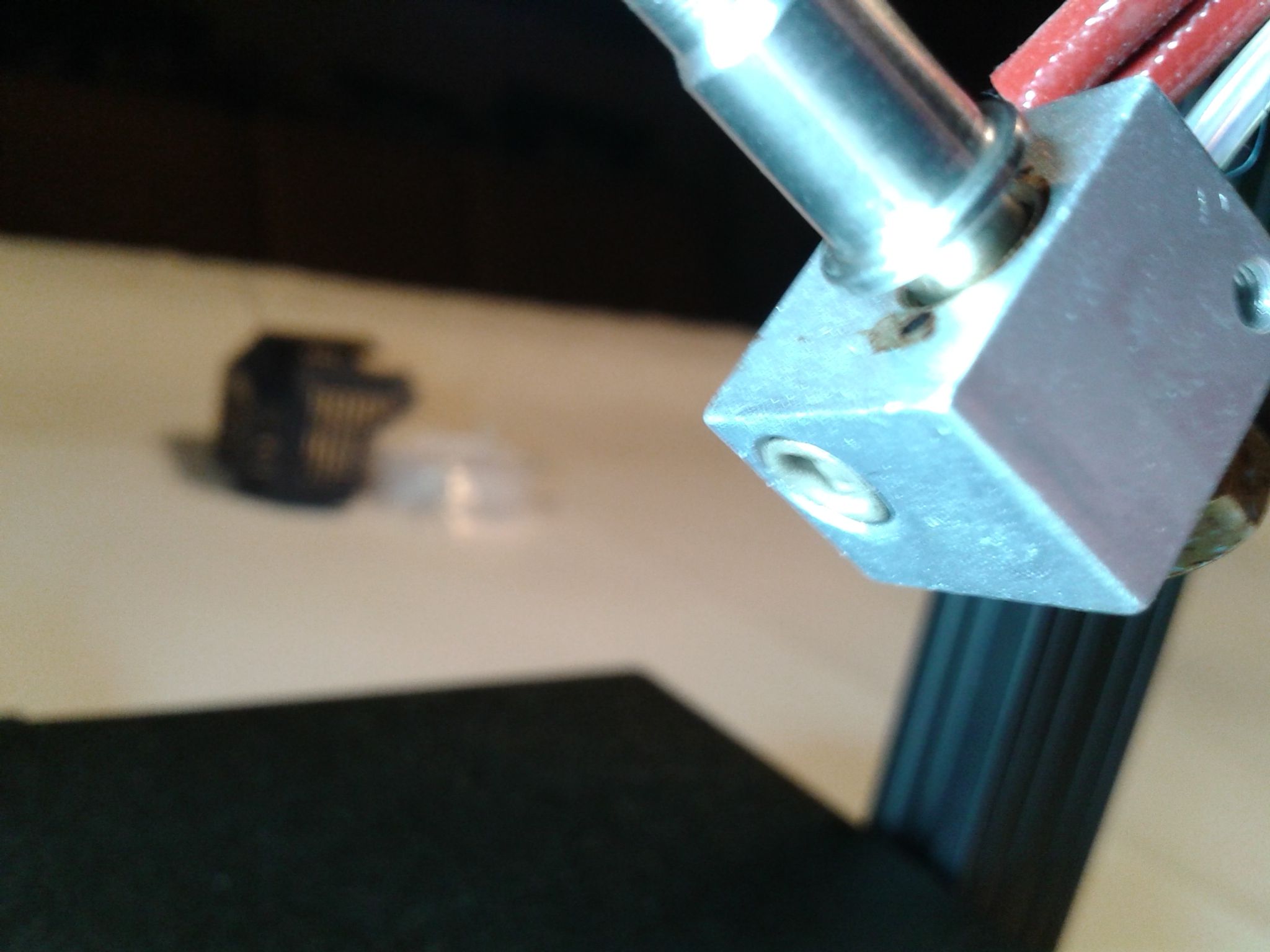

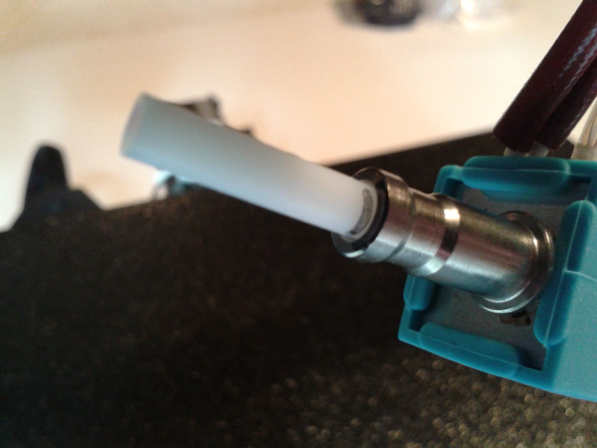

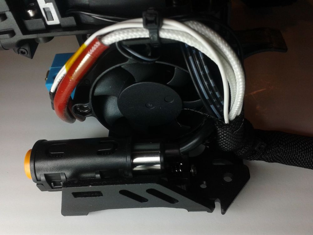

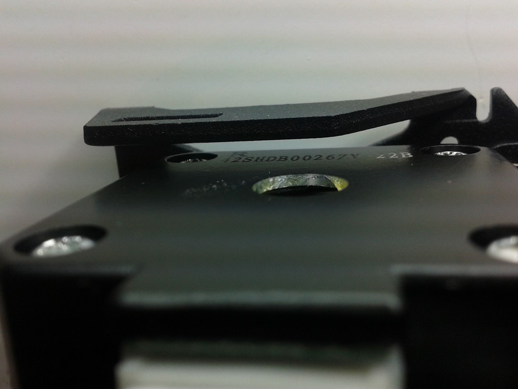

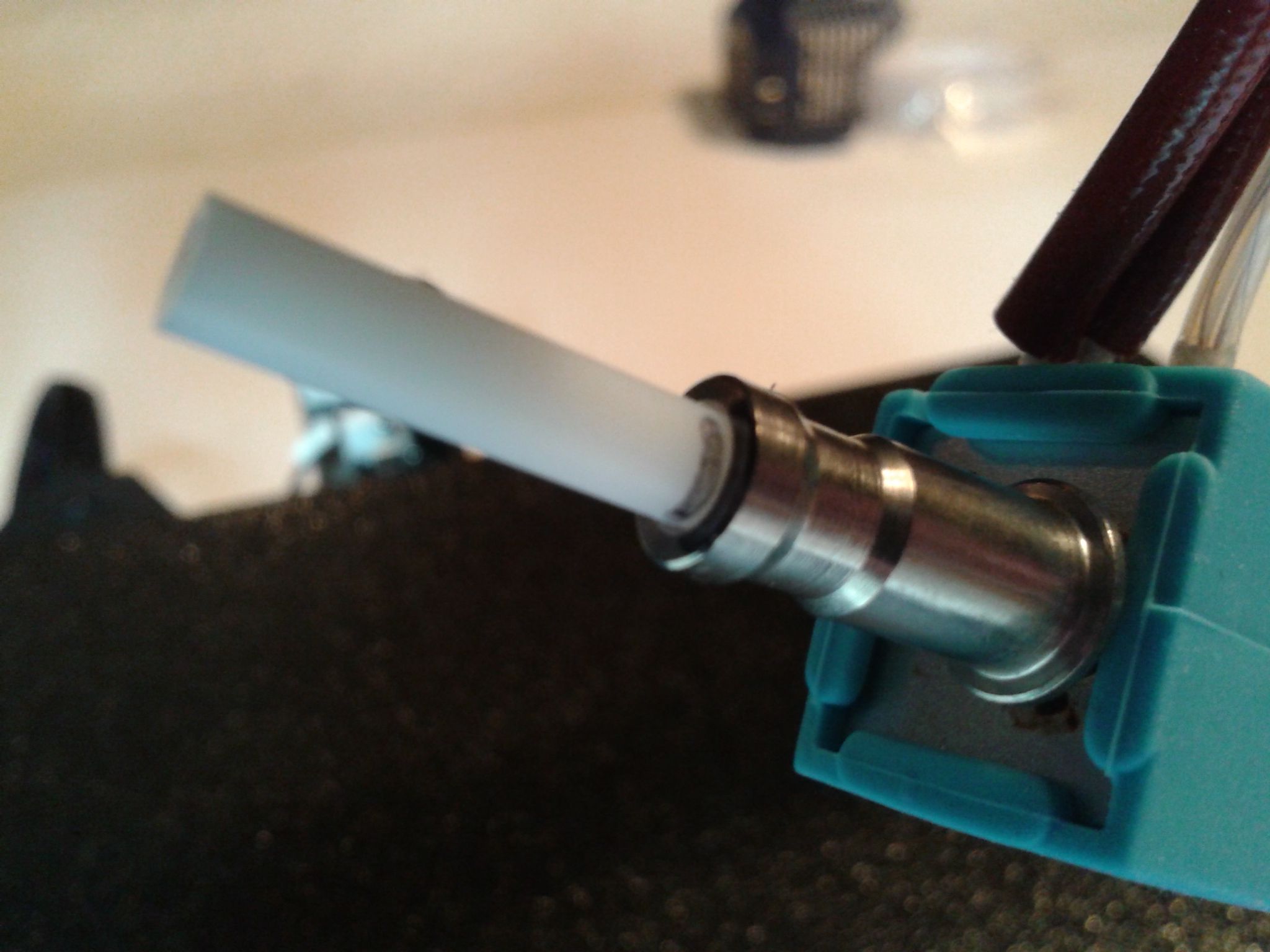

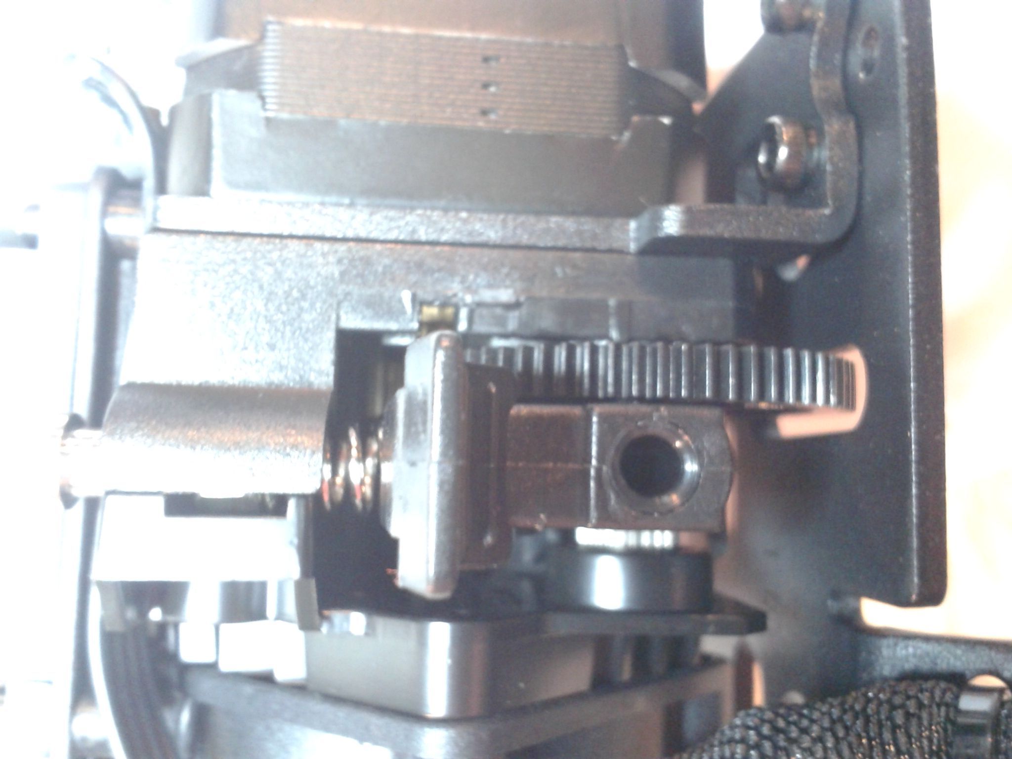

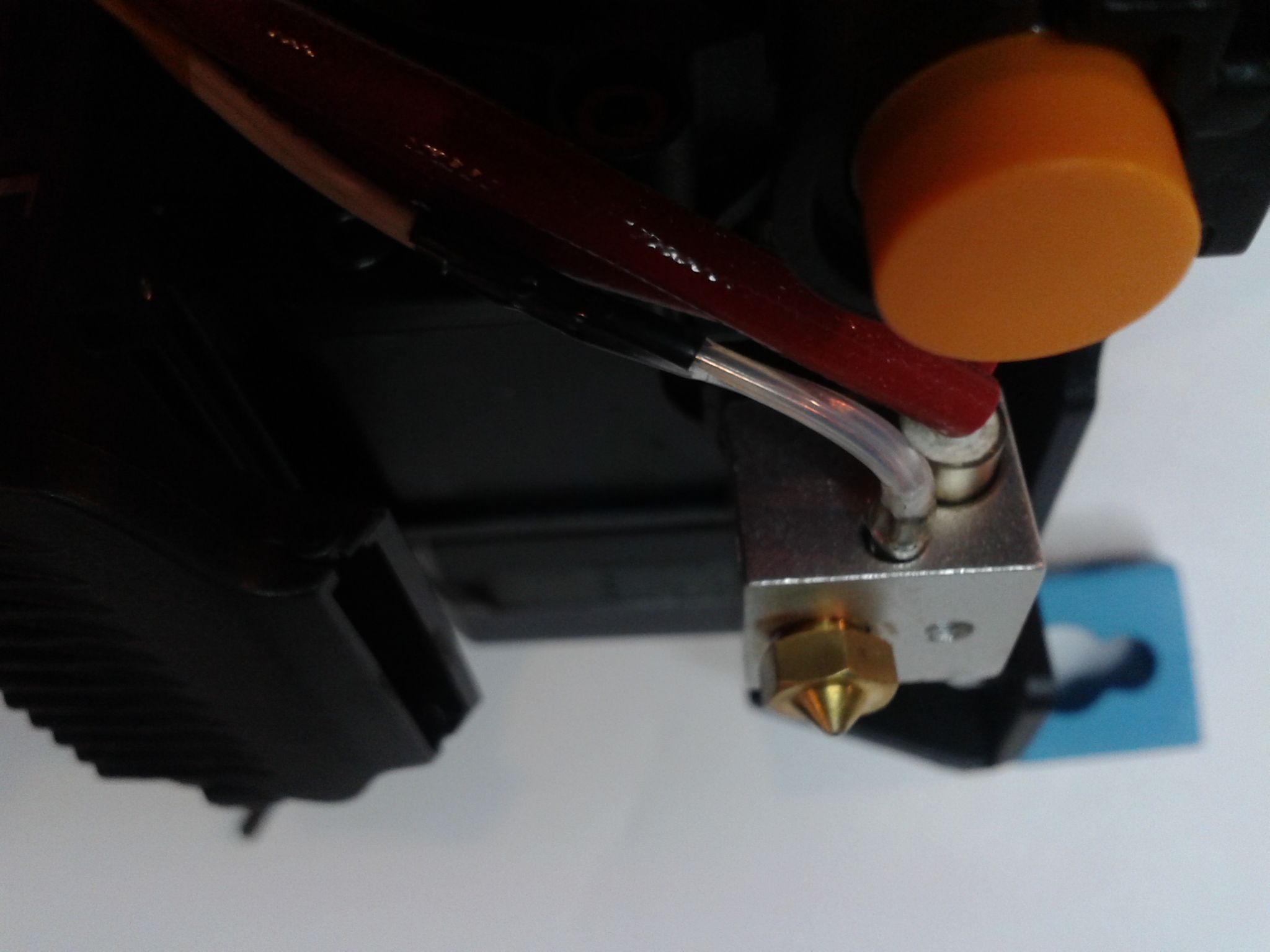

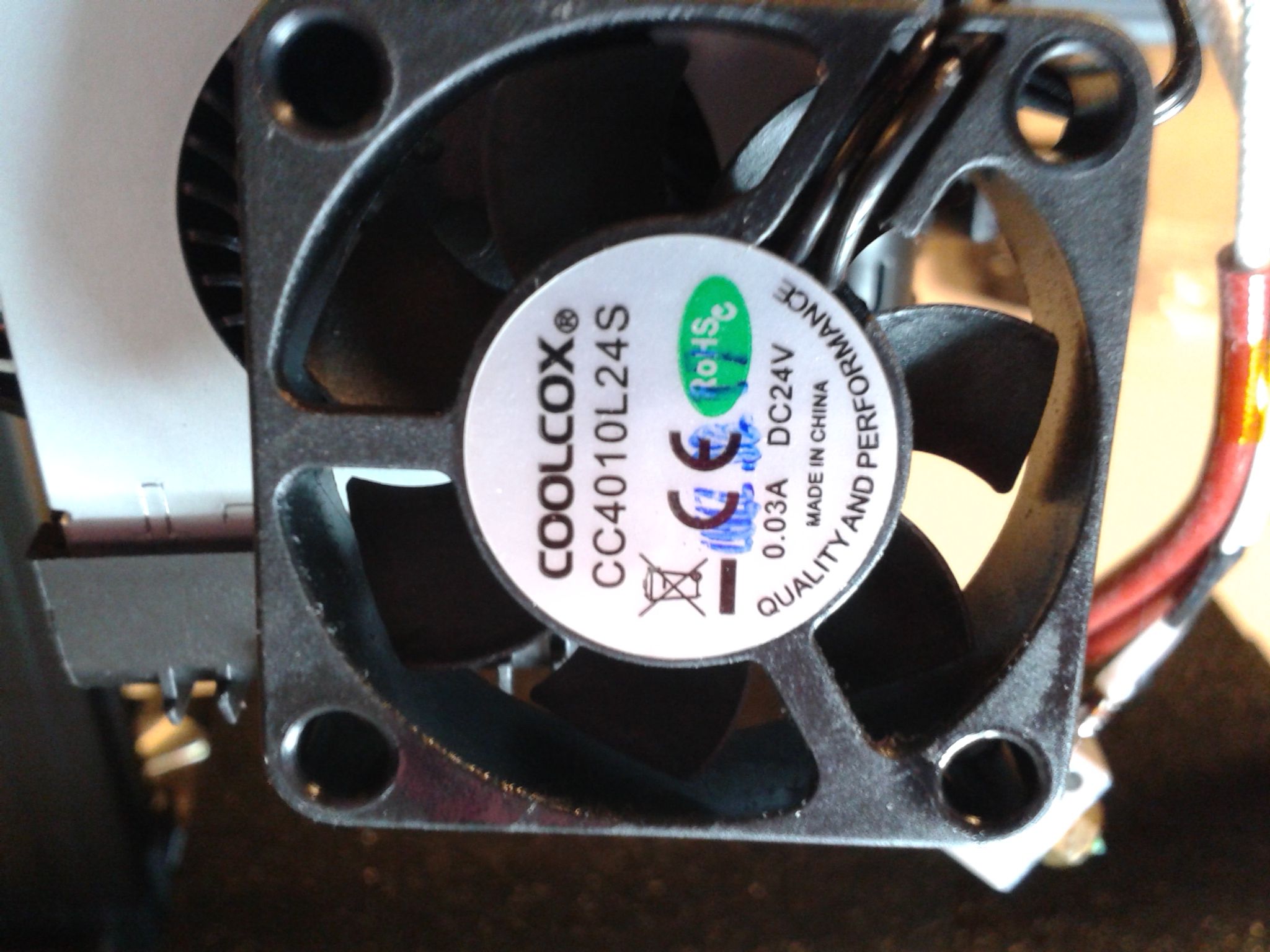

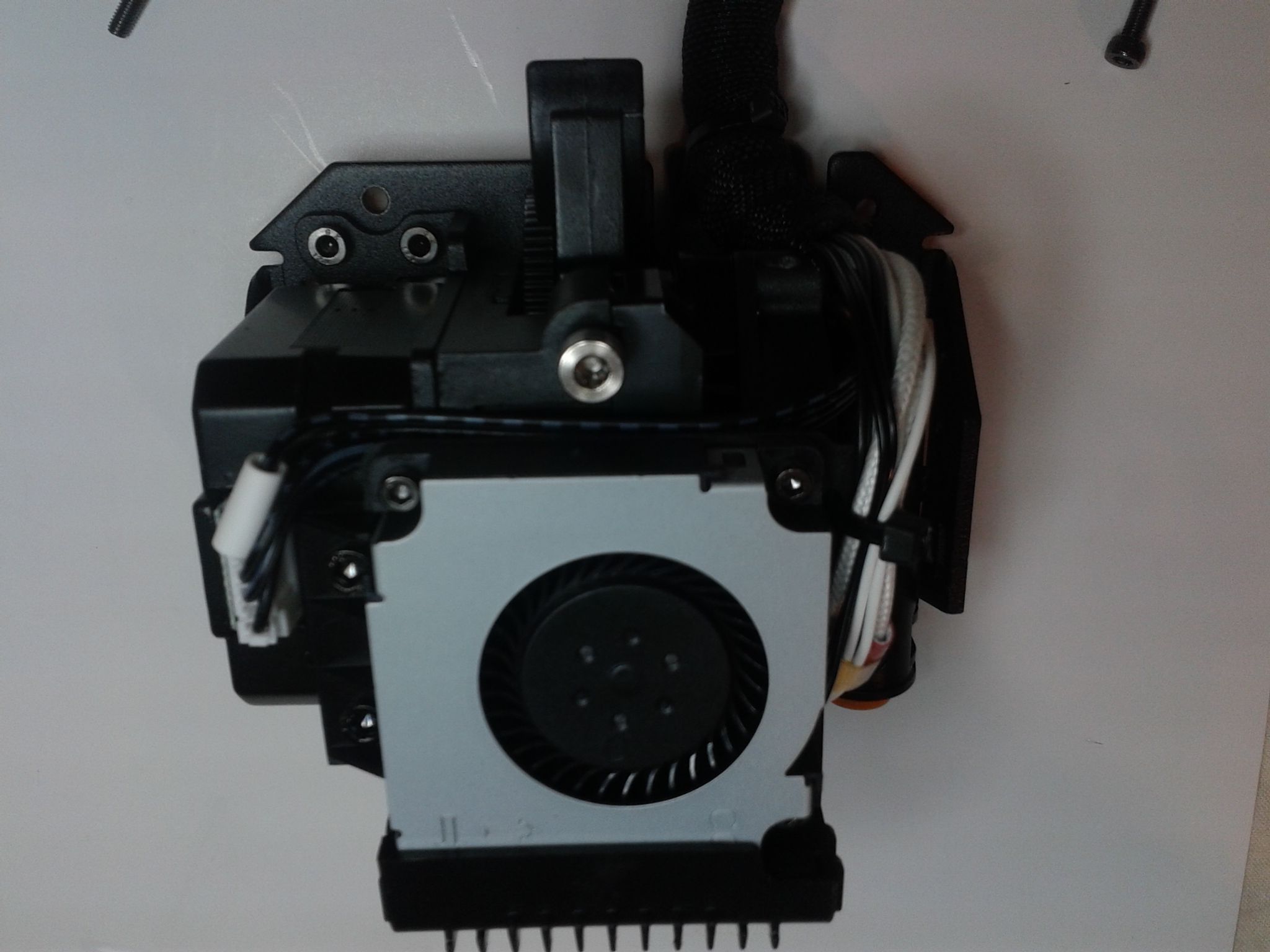

Après plusieurs heure d'impression j'ai pris le temps de regarder de plus prés.
Pour pouvoir libérer le heatbreak il faut enlever le ventilateur. Pour cela il faut couper l'un des petit collier ZIP/Colson, puis enlever les deux vis qui maintienne le ventilateur.
image.thumb.jpeg.cae00e7a592b16dc19d9a2b0e761e333.jpeg image.thumb.jpeg.2361b7f33fda379b42a701d6ef26a58f.jpeg
Puis, délicatement libérer le ventilateur sans abîmer ou trop tirer sur les autres câbles, pour avoir accès aux deux vis de maintien du heatbreak. Là une clé hexagone a tête sphérique est le plus pratique car le capteur de nivellement LeviQ ne permet pas d’être parfaitement dans l'axe des vis.
image.thumb.jpeg.22075c54a168ef6068fc6a12b71c6313.jpeg image.thumb.jpeg.225c91df3df37cb86cb0e1f62e8b8f34.jpeg image.thumb.jpeg.fded7a4ea99e74761531fd7ba08f0414.jpeg (mes excuses pour le flou "artistique")
je n'ai pas vérifier si le morceau de tube PTFE est bien coupé et de la bonne longueurs car c'est relatif a comment on ajuste le heatbreak (mais après une mise en chauffe et avoir bien poussé sur le tube, j'ai mis une marque qui me perpétra de savoir si il a ou non bougé lors du prochain démontage)
image.thumb.jpeg.cde19a74d2634f19eee99d756ccbea65.jpeg image.thumb.jpeg.32515b47cca9babd54da72f5c331a64b.jpeg
L'on peut remarquer que le serrage ne doit pas être parfait car après plusieurs heures d'impression, il semble y avoir une micro fuite au niveau de la jonction (buse/bloc de chauffe/heatbreak). Mais cela ne semble pas problématique pour le moment.
image.thumb.jpeg.d75e6f31f3539d451cbe356b195bed44.jpeg image.thumb.jpeg.a5550a2bb6e600398d2ec06da368b57a.jpeg
Moteur de l'extrudeur direct drive ( R 42SHDB0026ZY-22B )

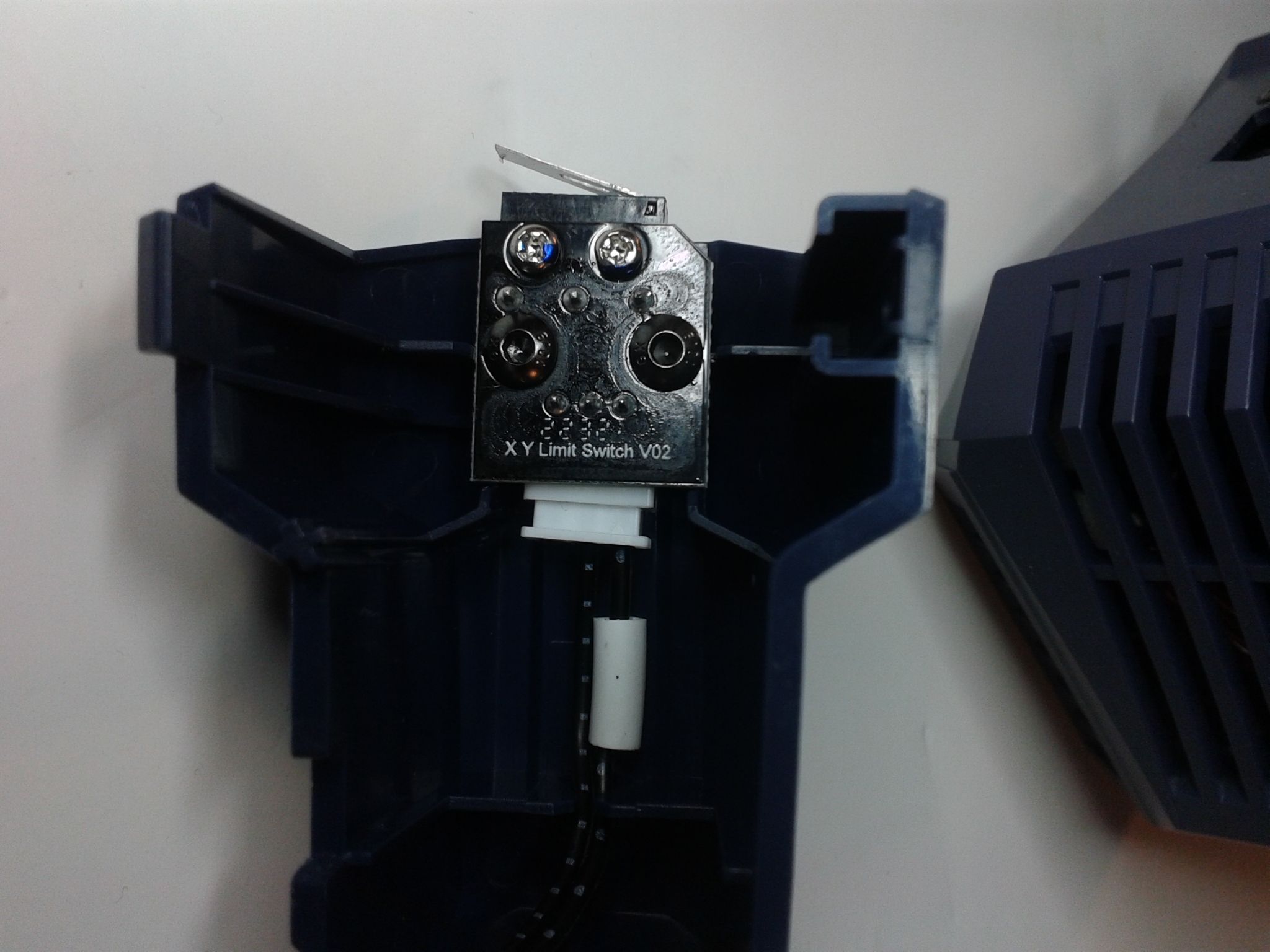

Fin de course X

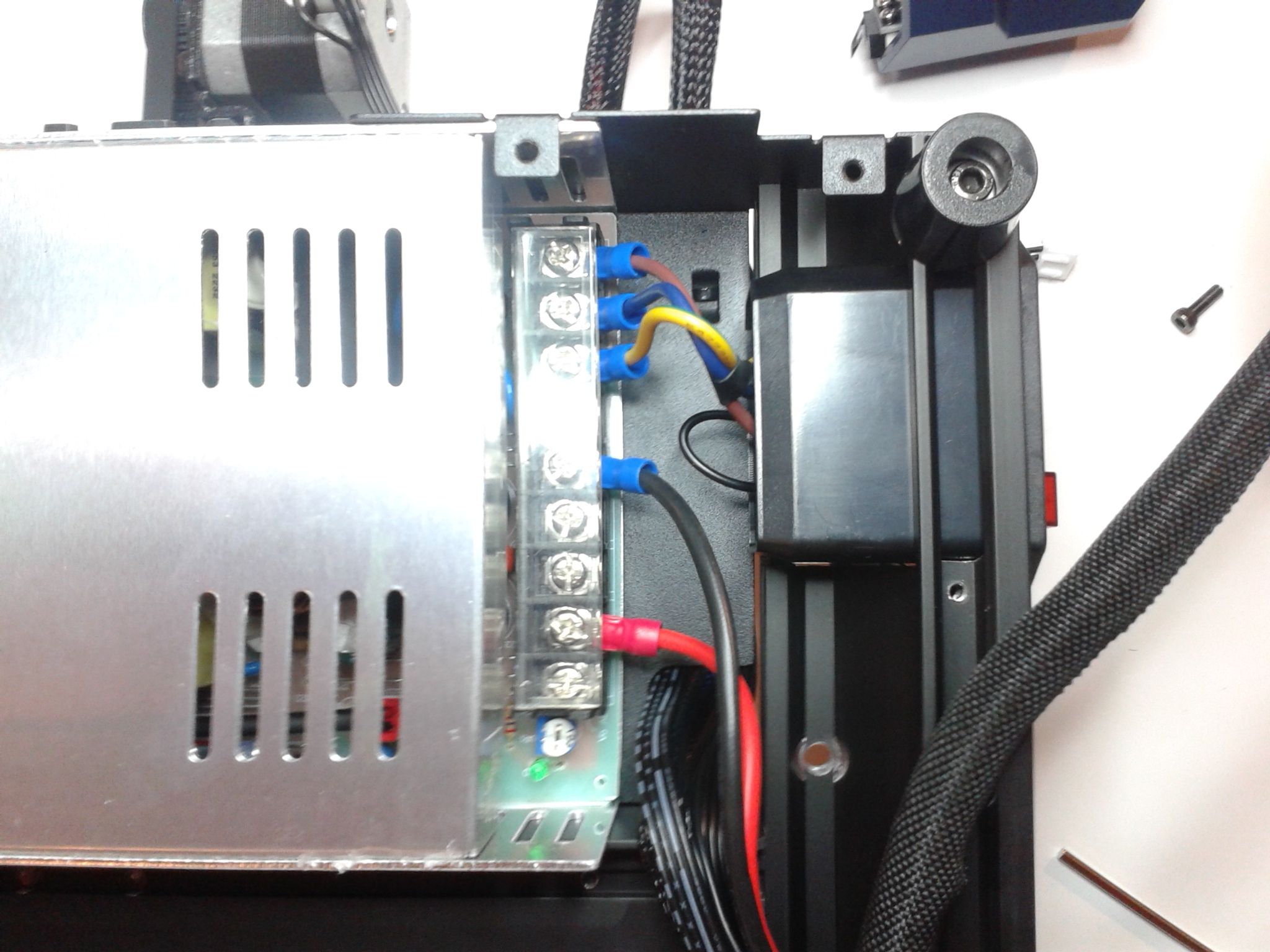

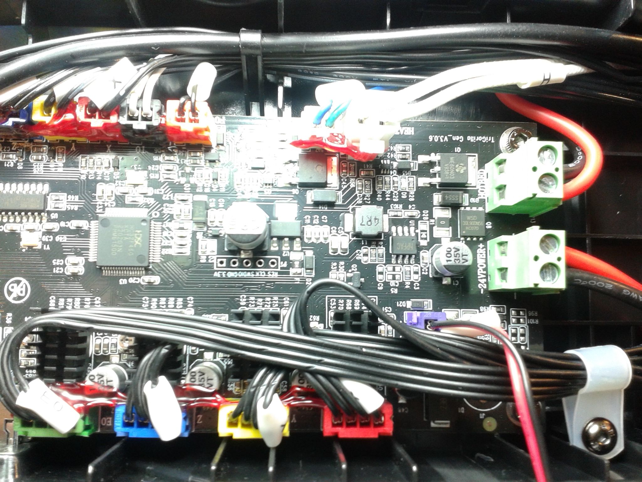

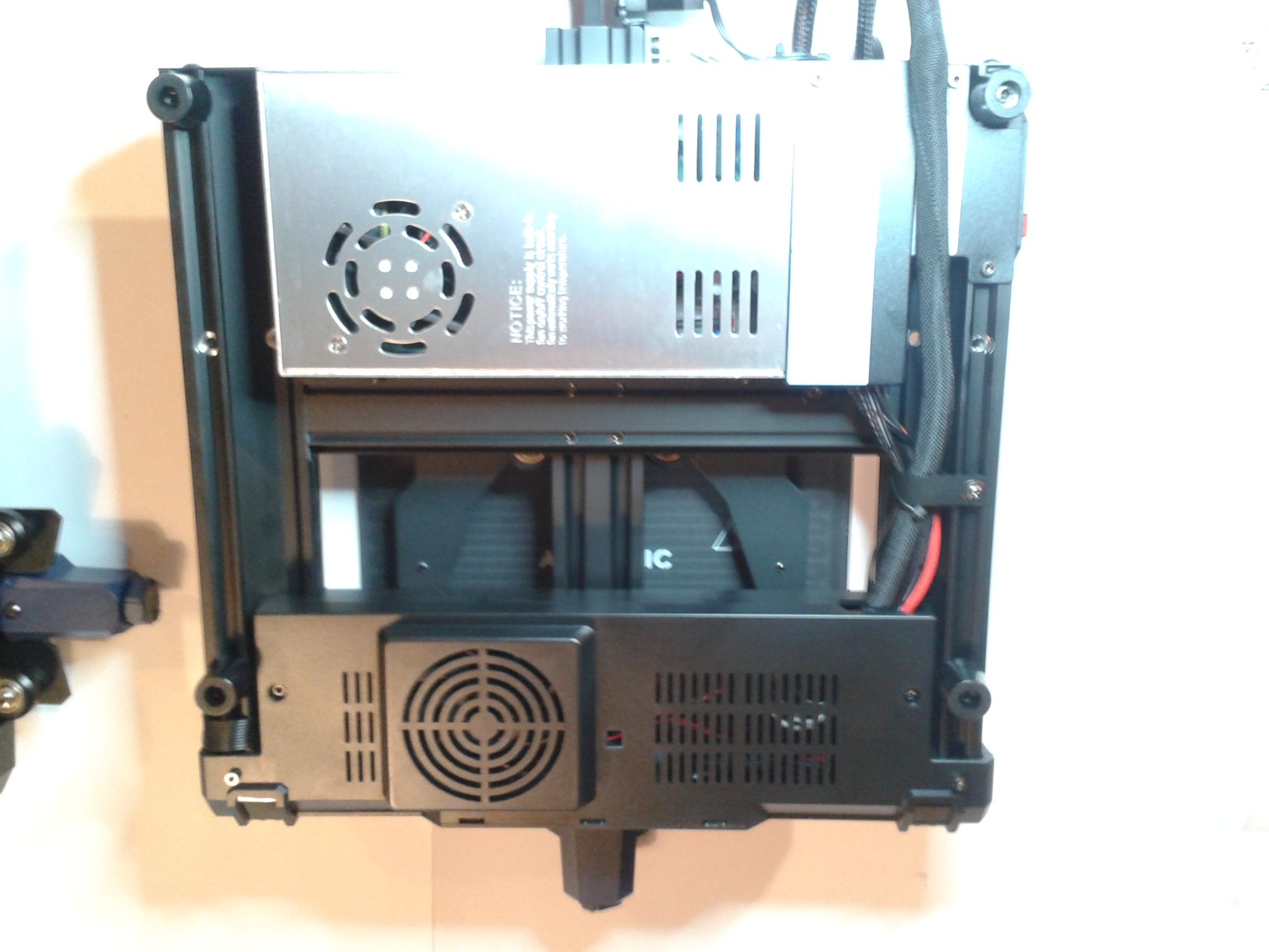

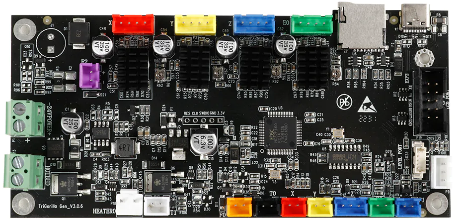

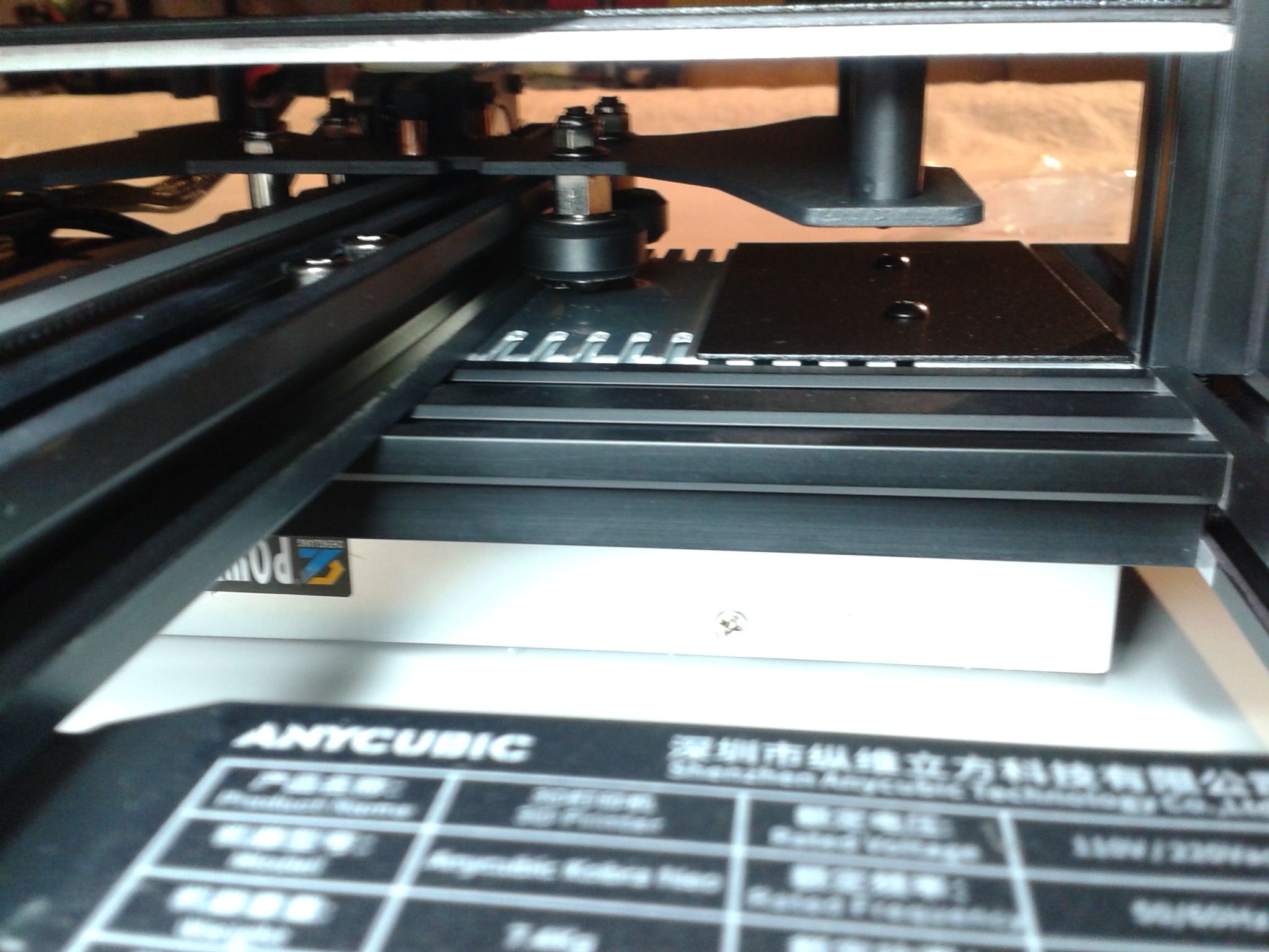

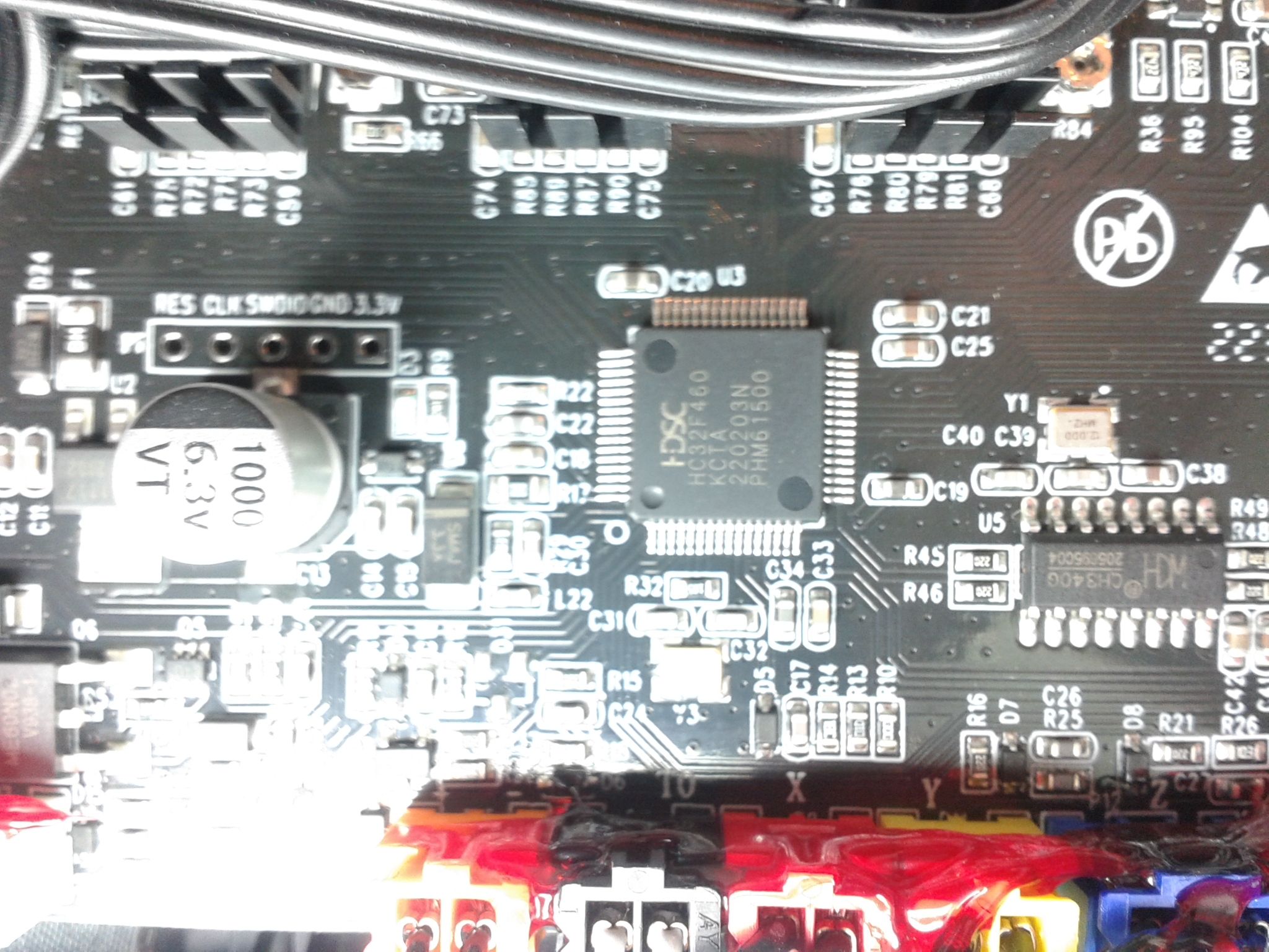

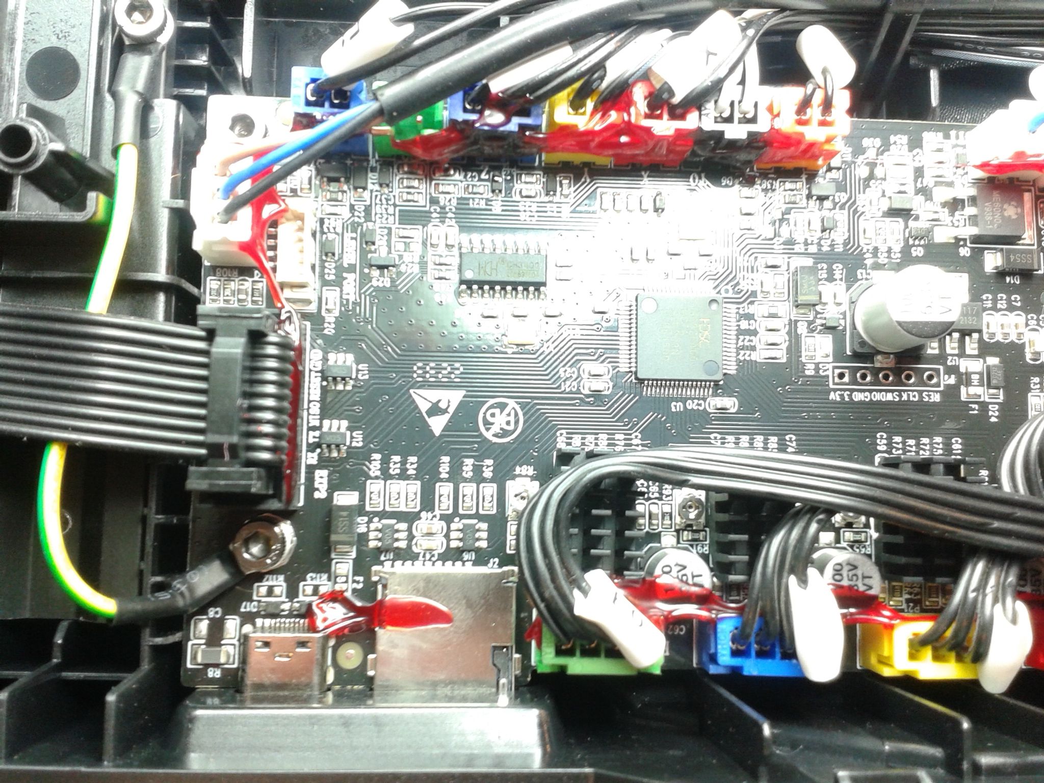

Le dessous de la machine (bien remarquer que pour accéder a la carte mère, en plus des quatre vis, il y a des petit clips)
image.thumb.jpeg.a2ba0a4c245c6087b5493b91222943f4.jpeg image.thumb.jpeg.1fd19c503100373bf7fd607d84fc40b8.jpeg

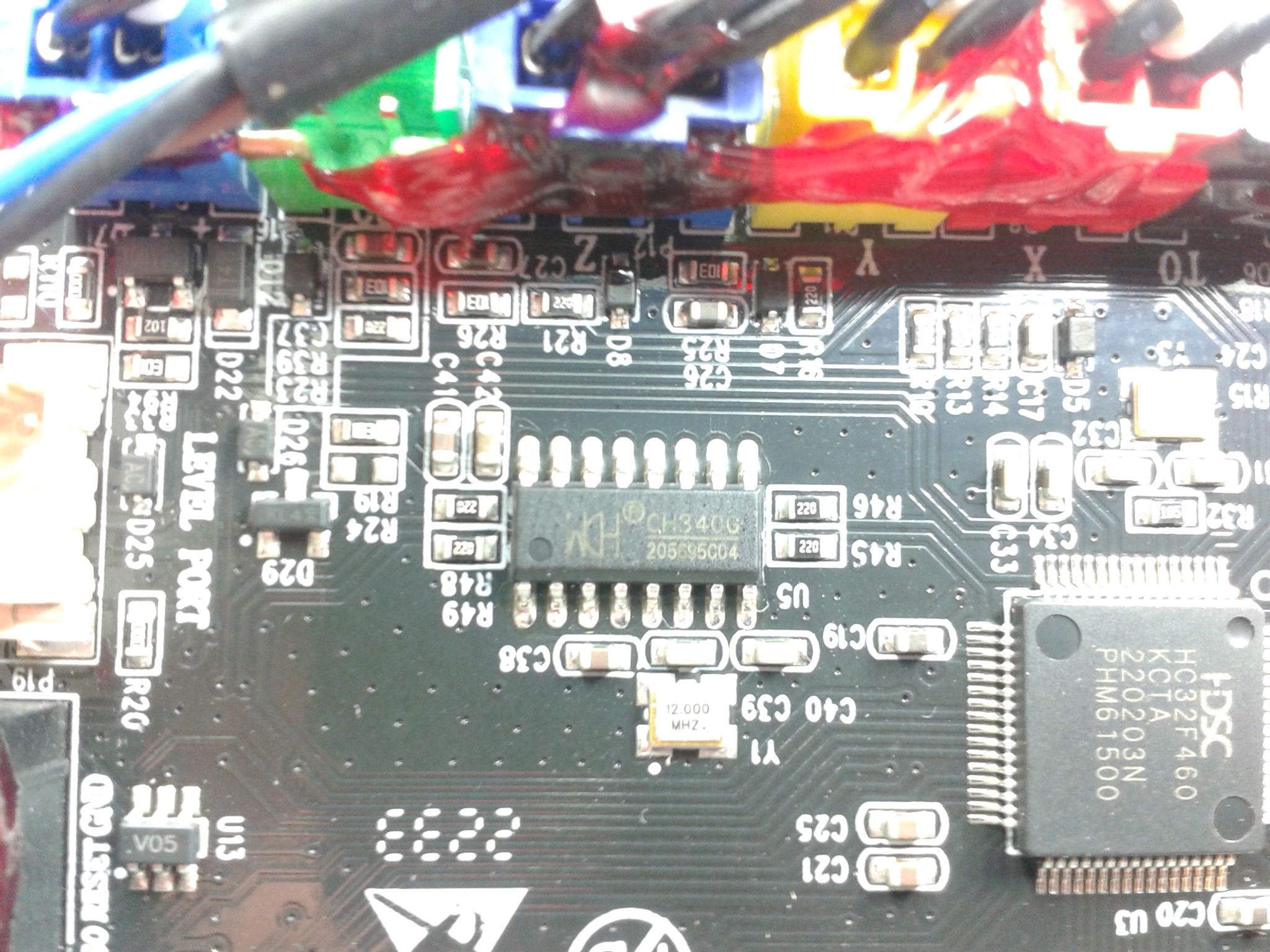

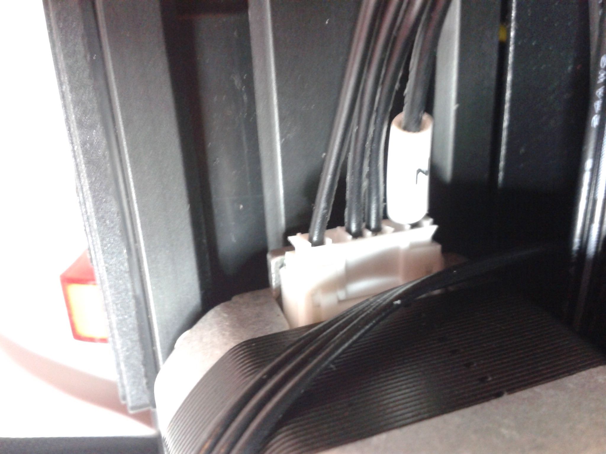

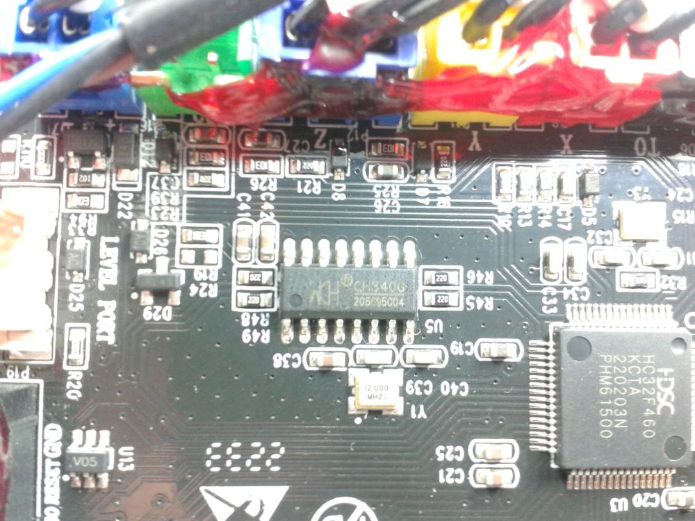

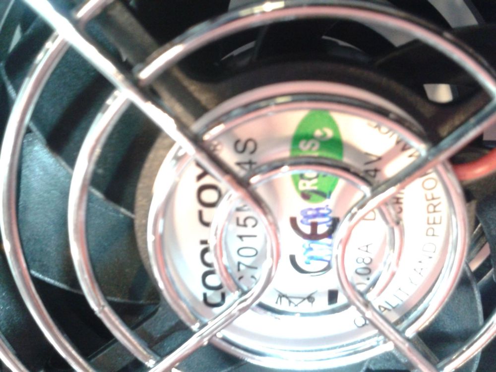

Carte mère TriGorilla Gen_V3.0.6 (Ventilateur de refroidissement de la carte mère ( 0.08A 24V ))
Source image https://github.com/MarlinFirmware/Marlin/issues/25266
image.thumb.jpeg.bec920075d54d2513667df14ee5771f0.jpeg image.thumb.jpeg.9f3a68a0a0f0b72d85b8f8f441f2652a.jpeg image.thumb.jpeg.440f67b5d6aa1455d6900a0c2c4c6819.jpeg image.thumb.jpeg.8b86cda84cfeedbb914be7a5fecfe27d.jpeg image.thumb.jpeg.2b89509e309532335173abc6036c3784.jpeg image.thumb.jpeg.2e664e60fecc86a9196e4012fd6ff72d.jpeg image.thumb.jpeg.417278135186600a487372ef9cb3825d.jpeg

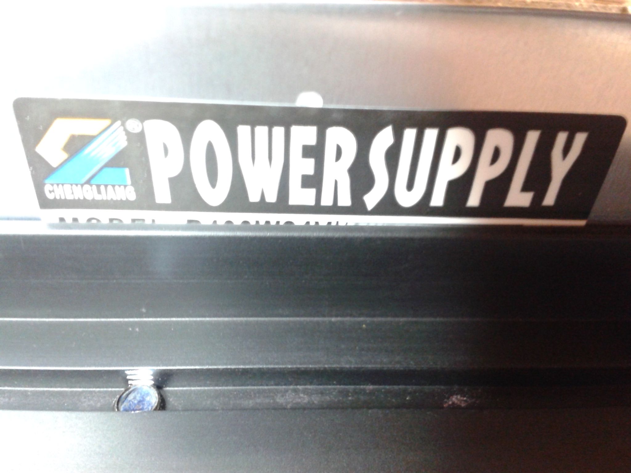

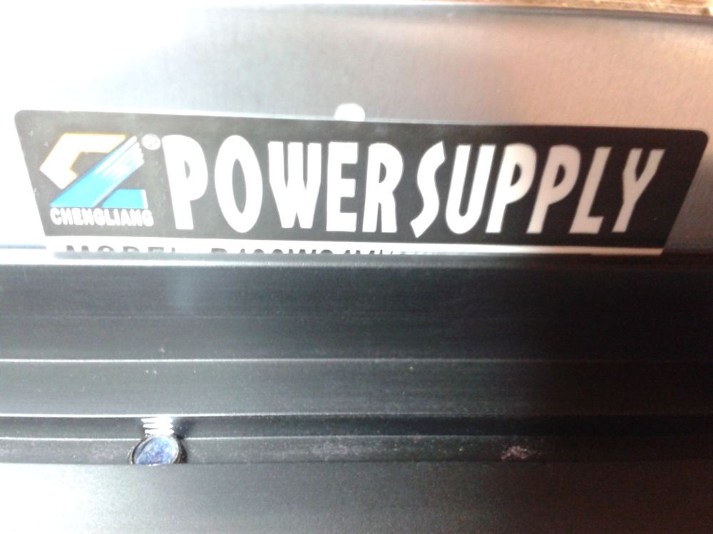

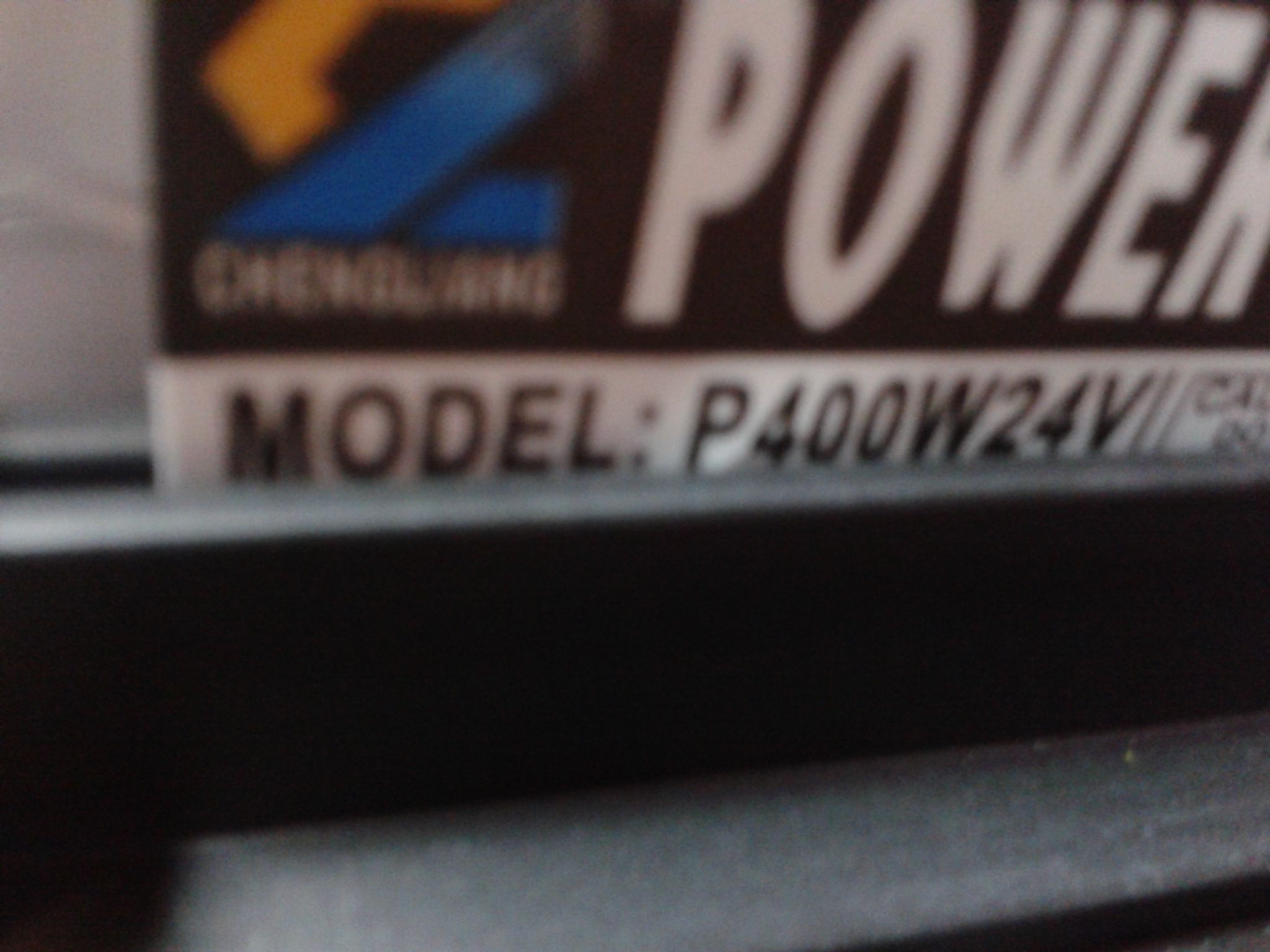

Bloc d'alimentation 400W 24V
image.thumb.jpeg.e240557437c85bb287349b84db598a35.jpeg image.thumb.jpeg.16a572e8ae3a1caef0f6b274aee59e8f.jpeg image.thumb.jpeg.fa3bed3ae24e17b54cdedb4ab01f8cdd.jpeg image.thumb.jpeg.887ff0b3621bd63cc08265e00629d4a9.jpeg

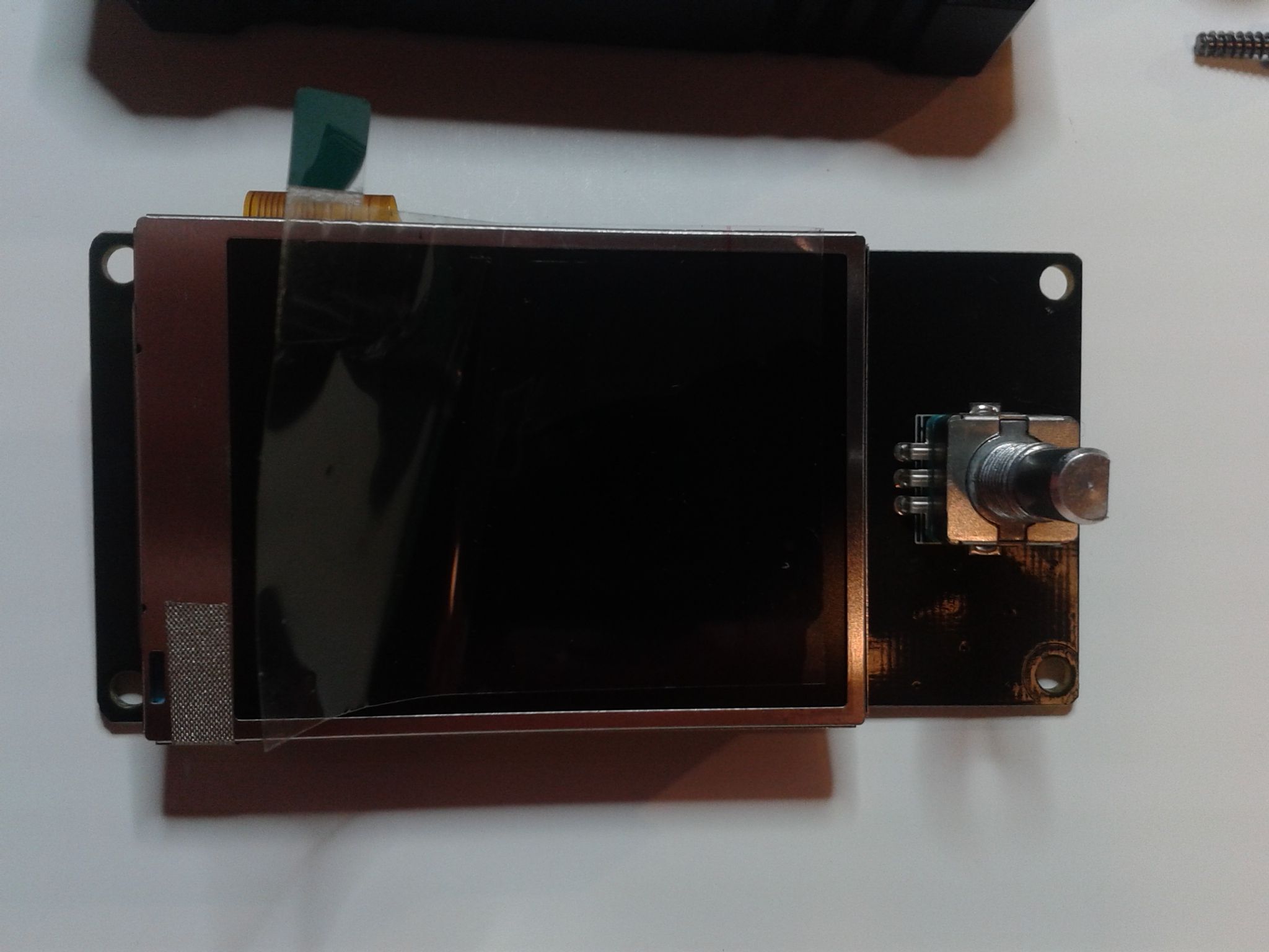

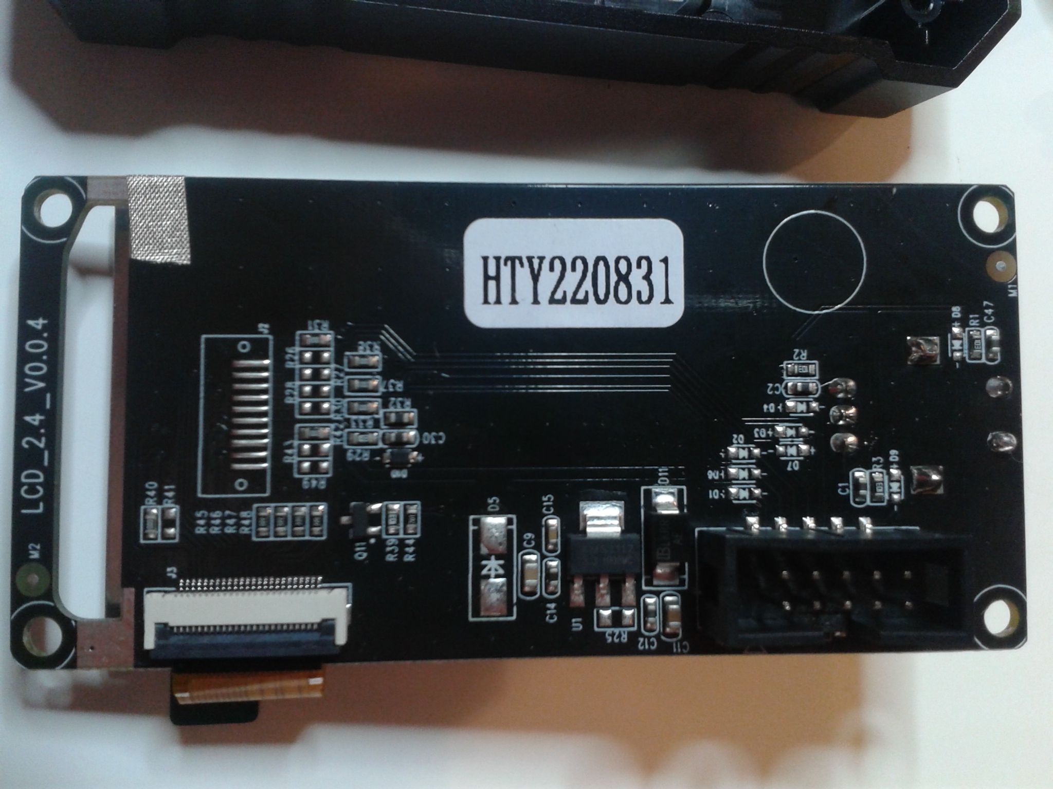

Ecran démonté
image.thumb.jpeg.06cc8be472f2e66e4995edff20b7fb69.jpeg image.thumb.jpeg.534960754268b1627db0c9f779bf63a7.jpeg image.thumb.jpeg.2bf232fcb6ca0c609a2172a5b0e232a6.jpeg

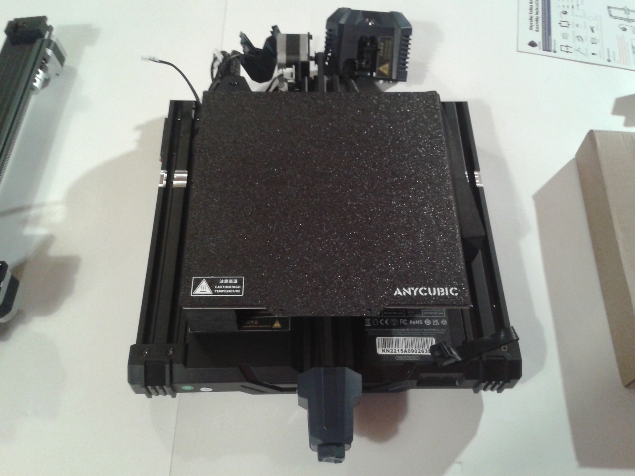

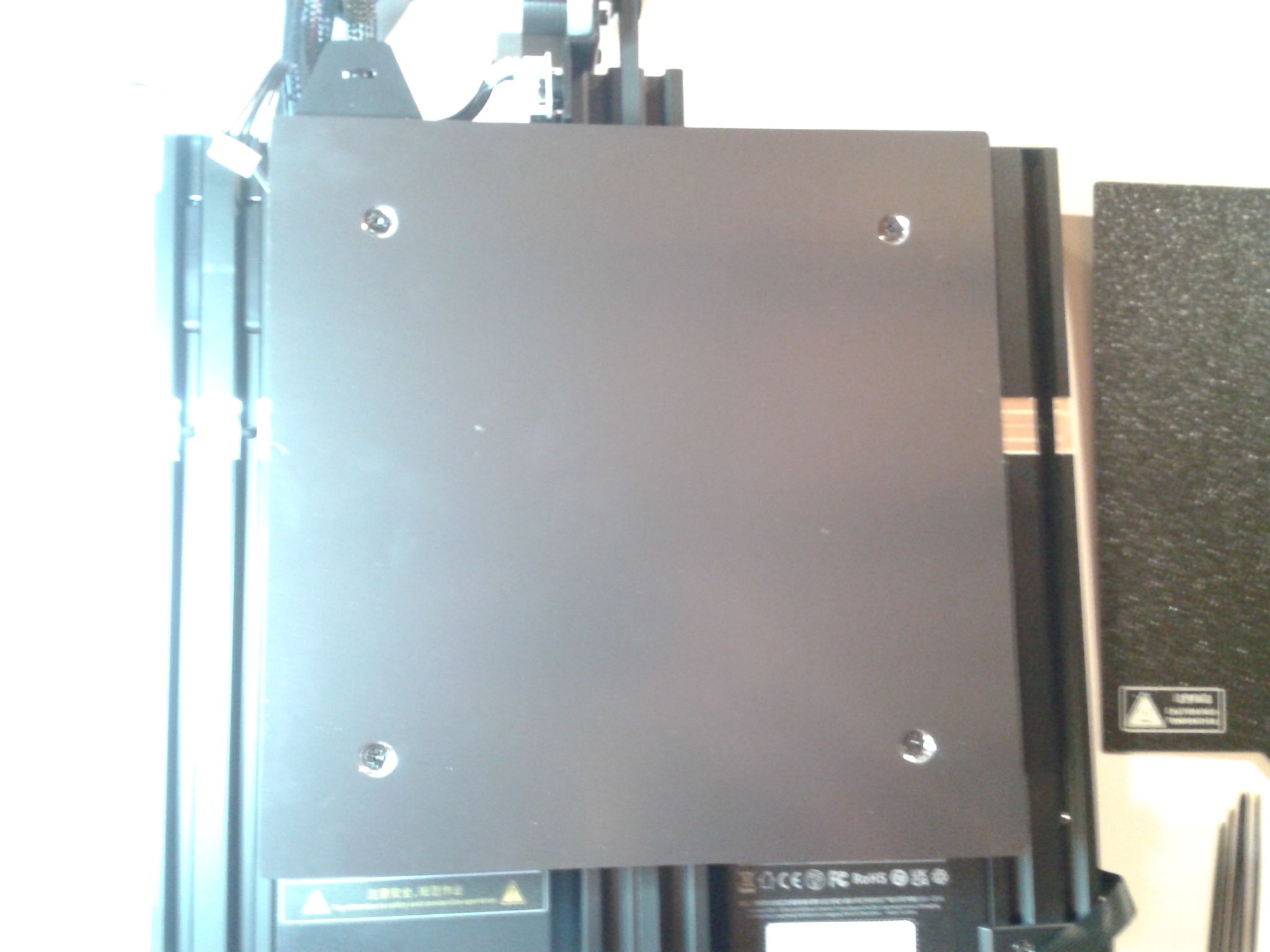

Base magnétique sur le support du plateau
Le plateau flexible est double face ( même texture de chaque coté )

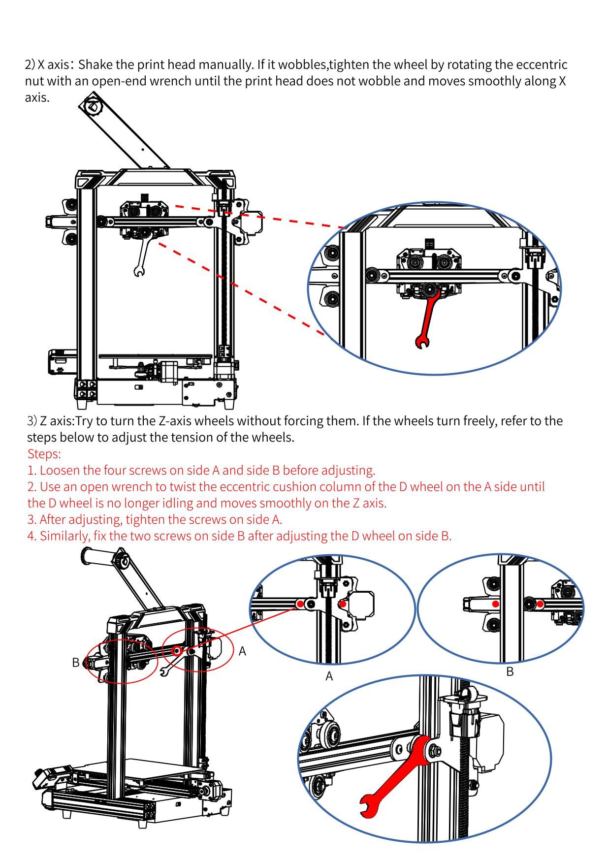

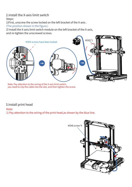

Assemblage

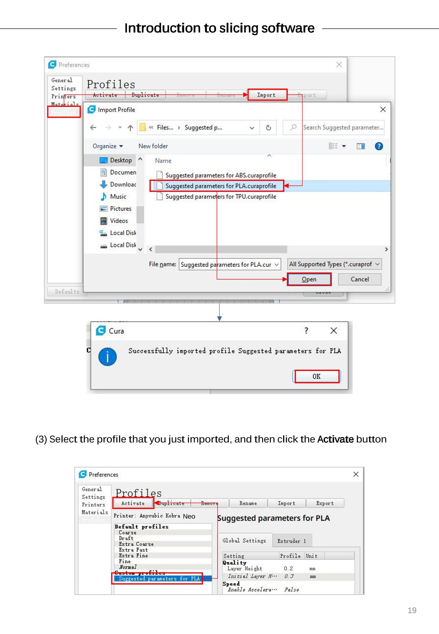

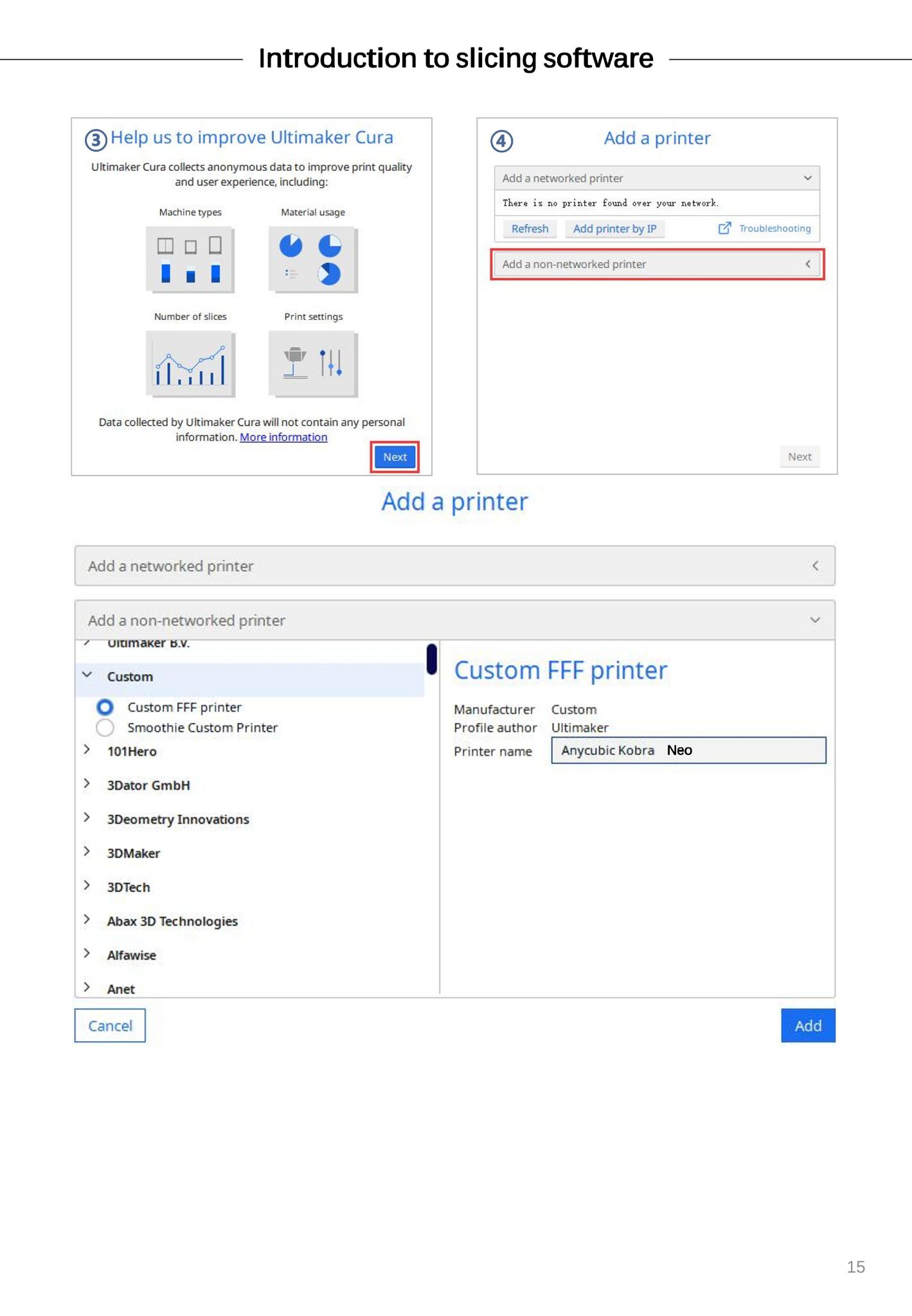

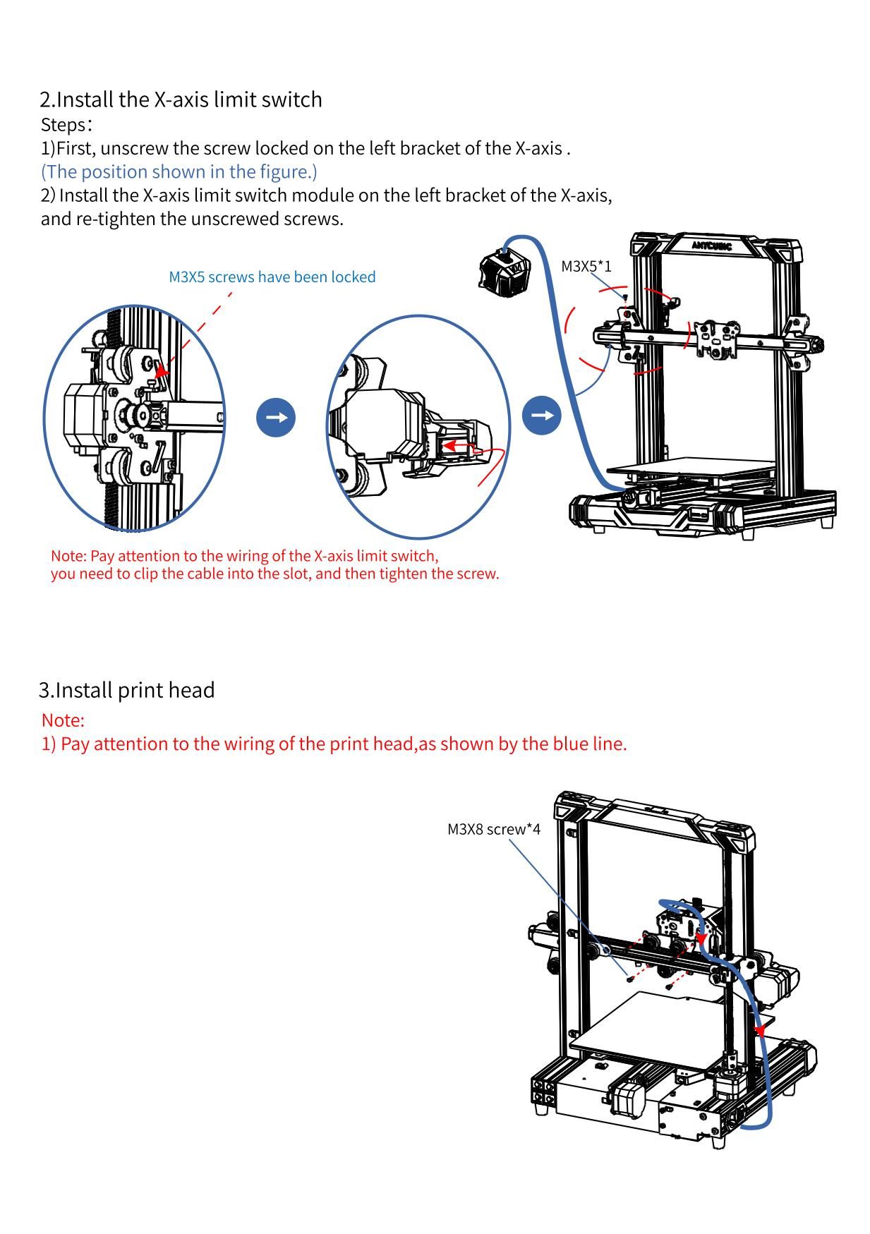

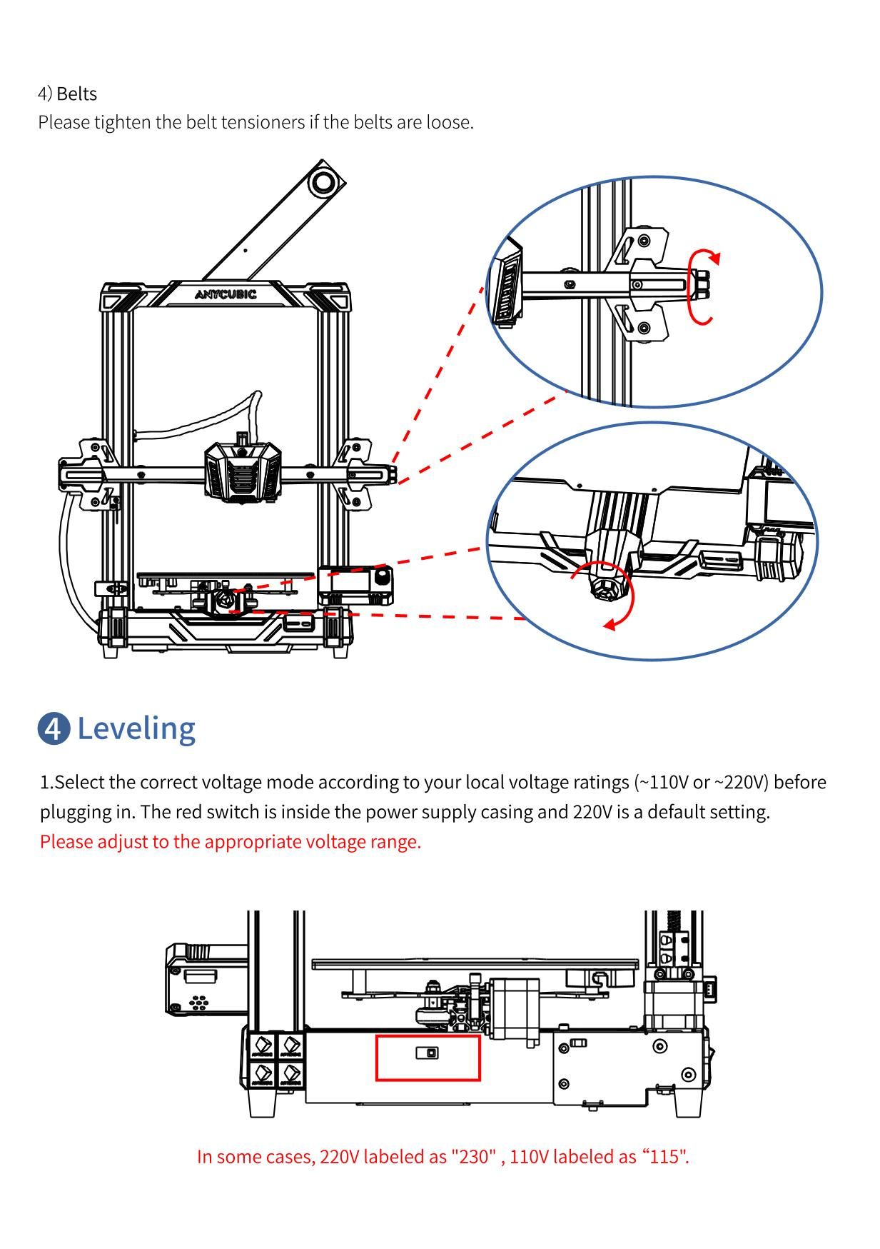

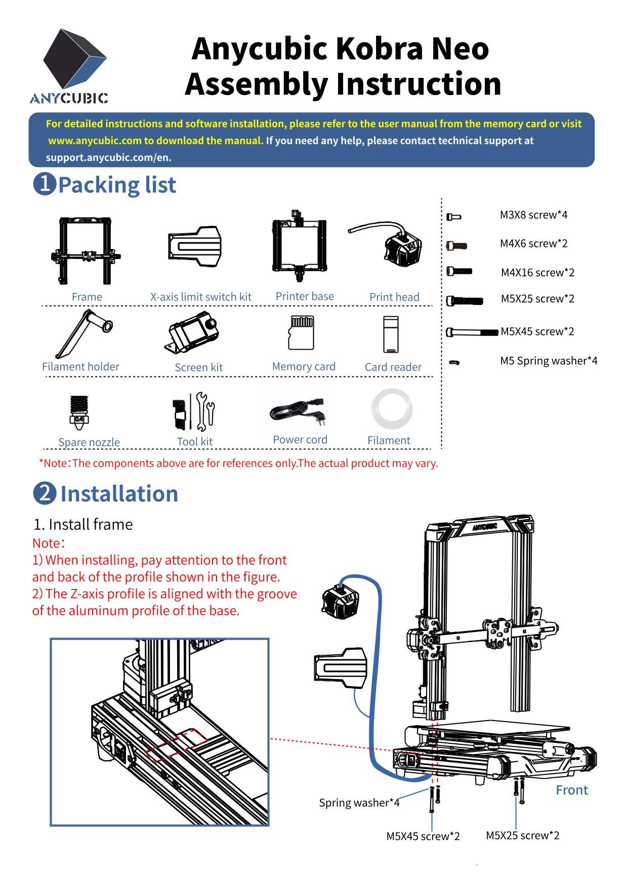

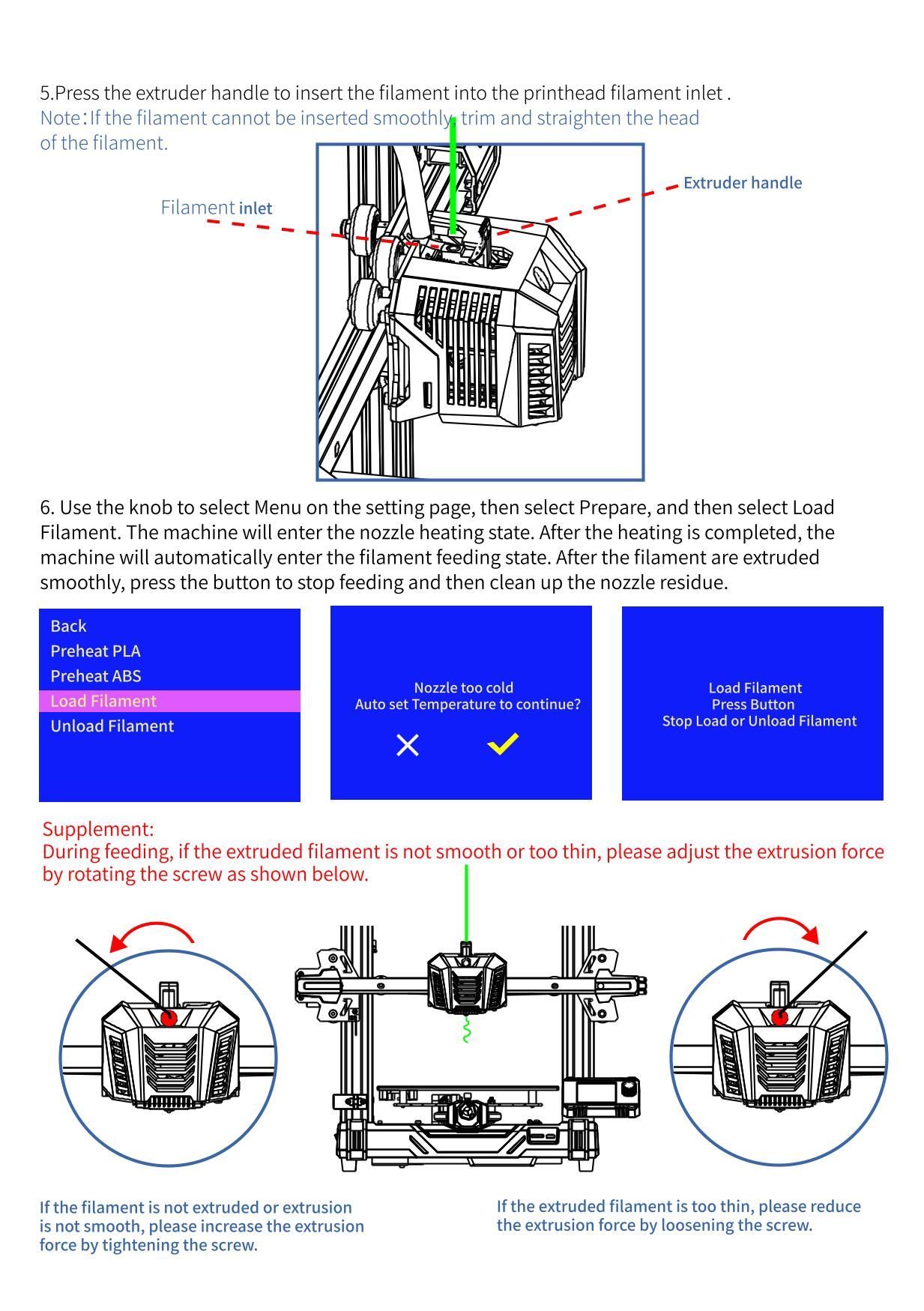

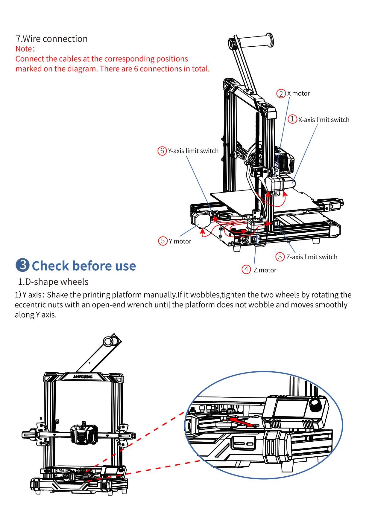

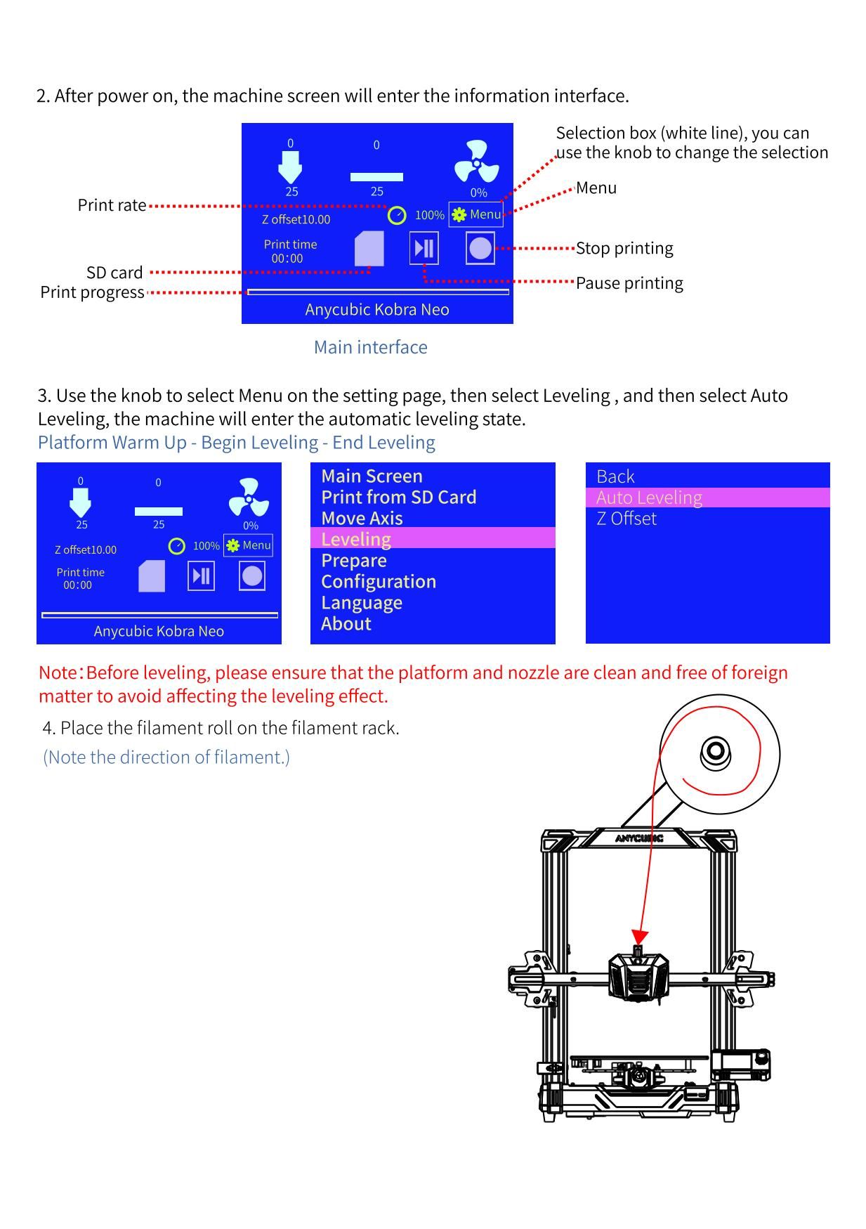

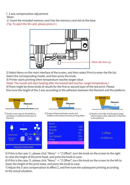

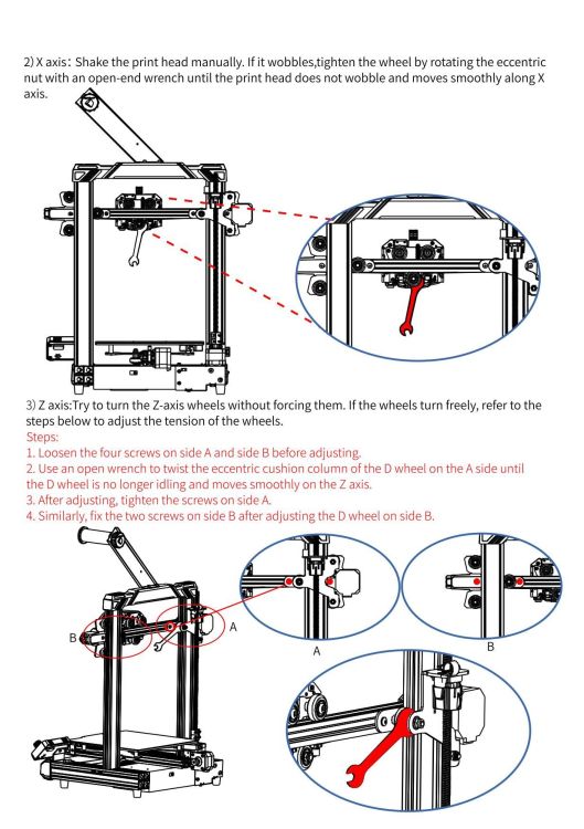

Les étapes suivante sont détaillées et illustrées dans un petit guide papiers de 6 pages reto-verso dépliable en anglais.
Guide, que l'on retrouve en format .pdf sur la carte SD fournie. (mais il ne semble pas disponible pas sur anycubic.com)
Ici un export images (le .pdf fait ~10 MB) du "Anycubic Kobra Neo Assembly Instruction-220906-C.pdf"
Citation
page-1.thumb.jpg.f977ff230e79a8b5e4f94c227468eae8.jpg image.thumb.jpeg.56ff55ab906dbb0c9d768c58544b8b48.jpeg page-3.thumb.jpg.9e14fd08f26cb35c3f107167af835639.jpg page-4.thumb.jpg.df348b9ef1d3ff23888b9e264a94d130.jpg page-5.thumb.jpg.706d5b0a55155eb30fa80d3d3a3eec06.jpg page-6.thumb.jpg.a51ed29ae7c869faa496ea7b80d6a117.jpg page-7.thumb.jpg.7cf5720cf8f0f2d8cbdb1663256a0a5c.jpg page-8.thumb.jpg.af2b08df46cba8ca7e4fb4098f085a2d.jpg page-9.thumb.jpg.457b3506fe0da62283b6e9ca73838dd0.jpg page-10.thumb.jpg.3a9bd2ffc038b9fef3617840ea653e78.jpg page-11.thumb.jpg.a986807ffaf1700d1b1fe545059127f2.jpg

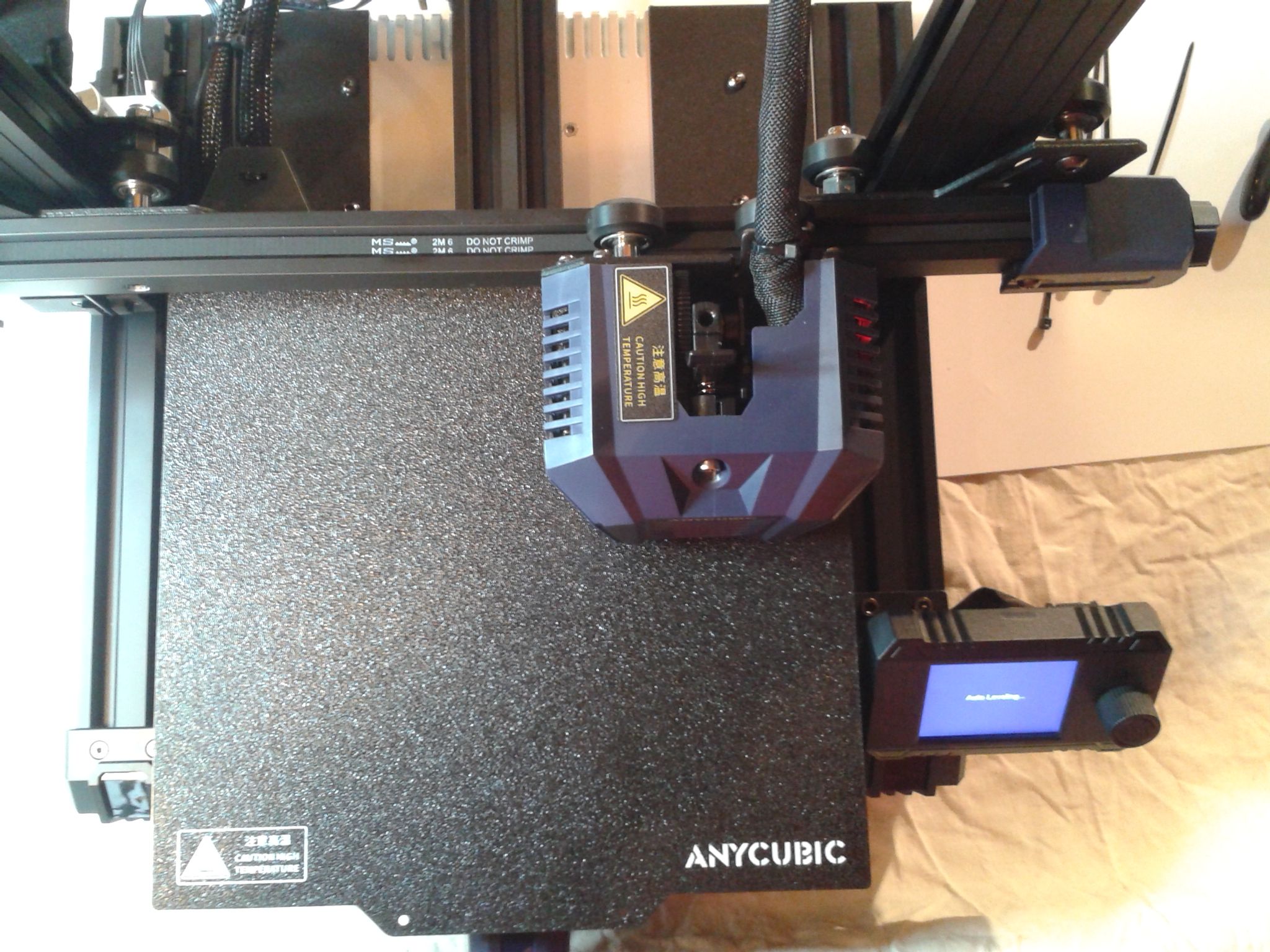

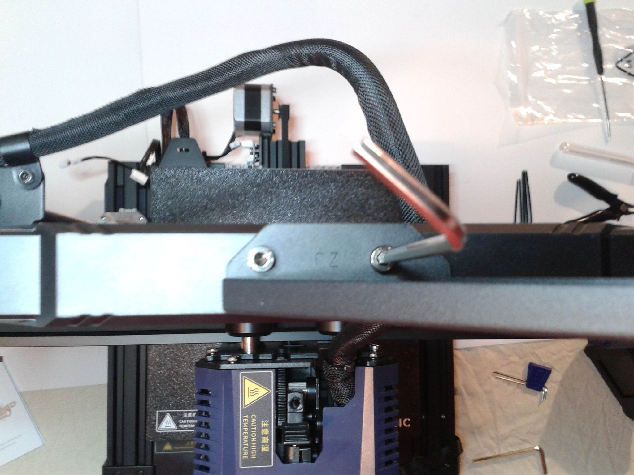

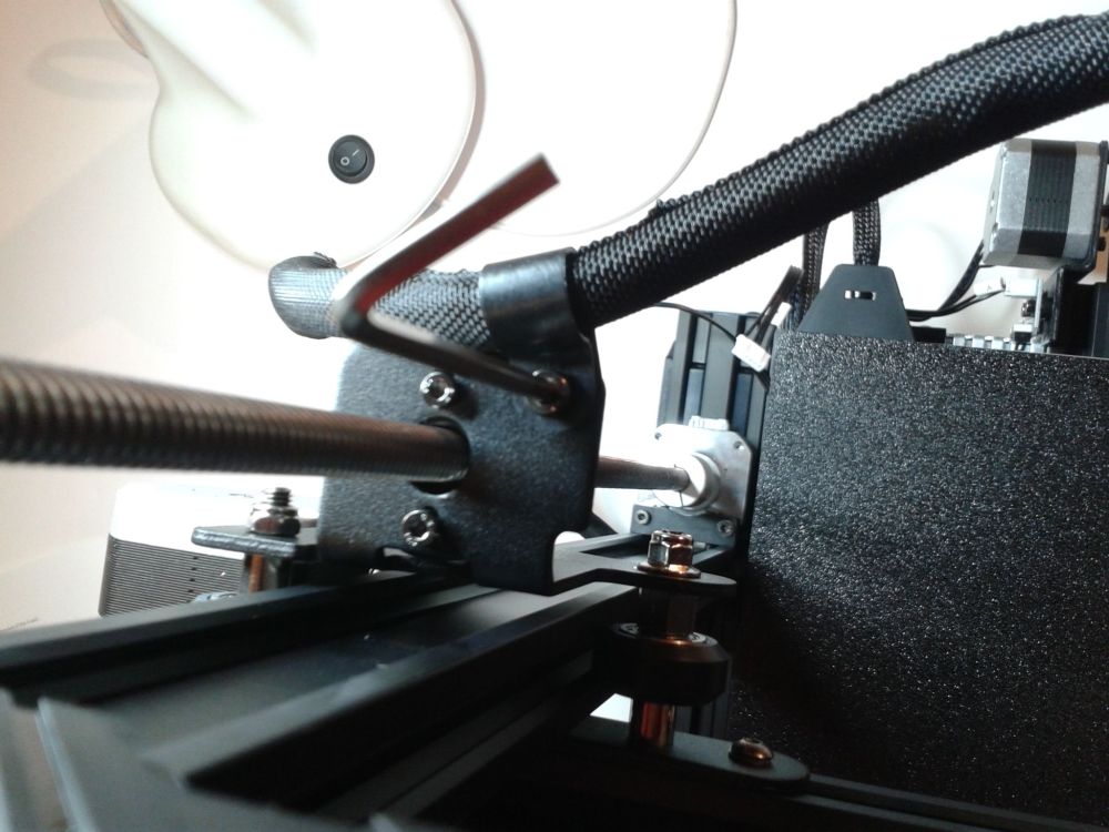

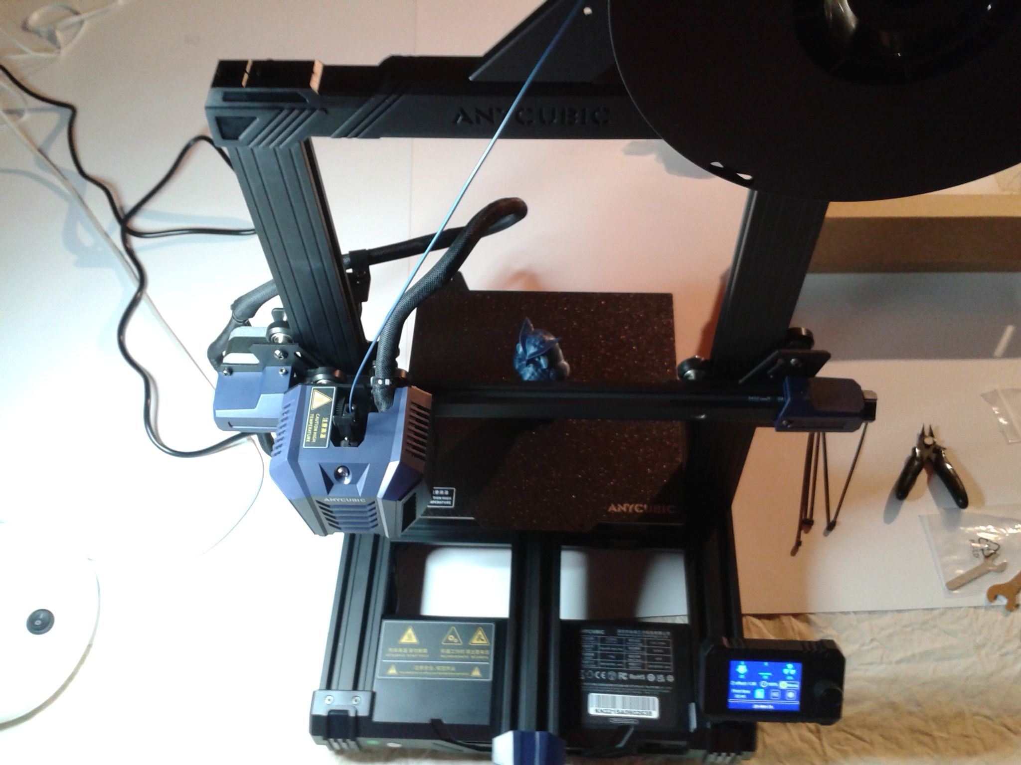

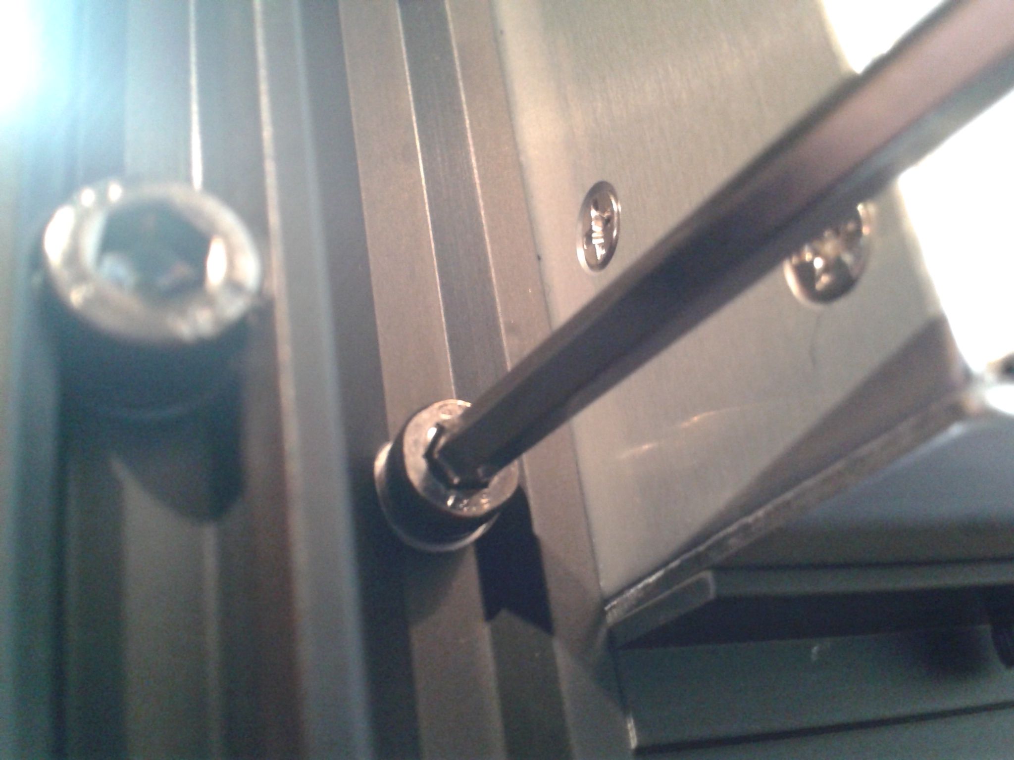

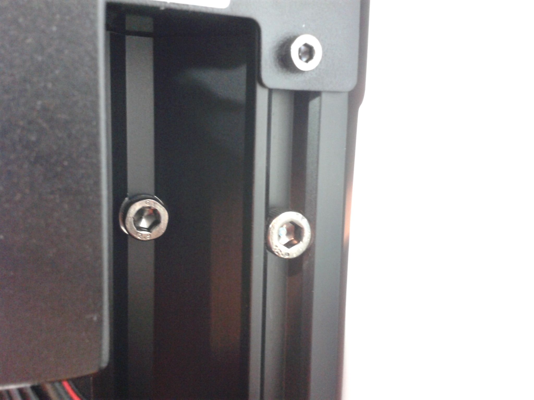

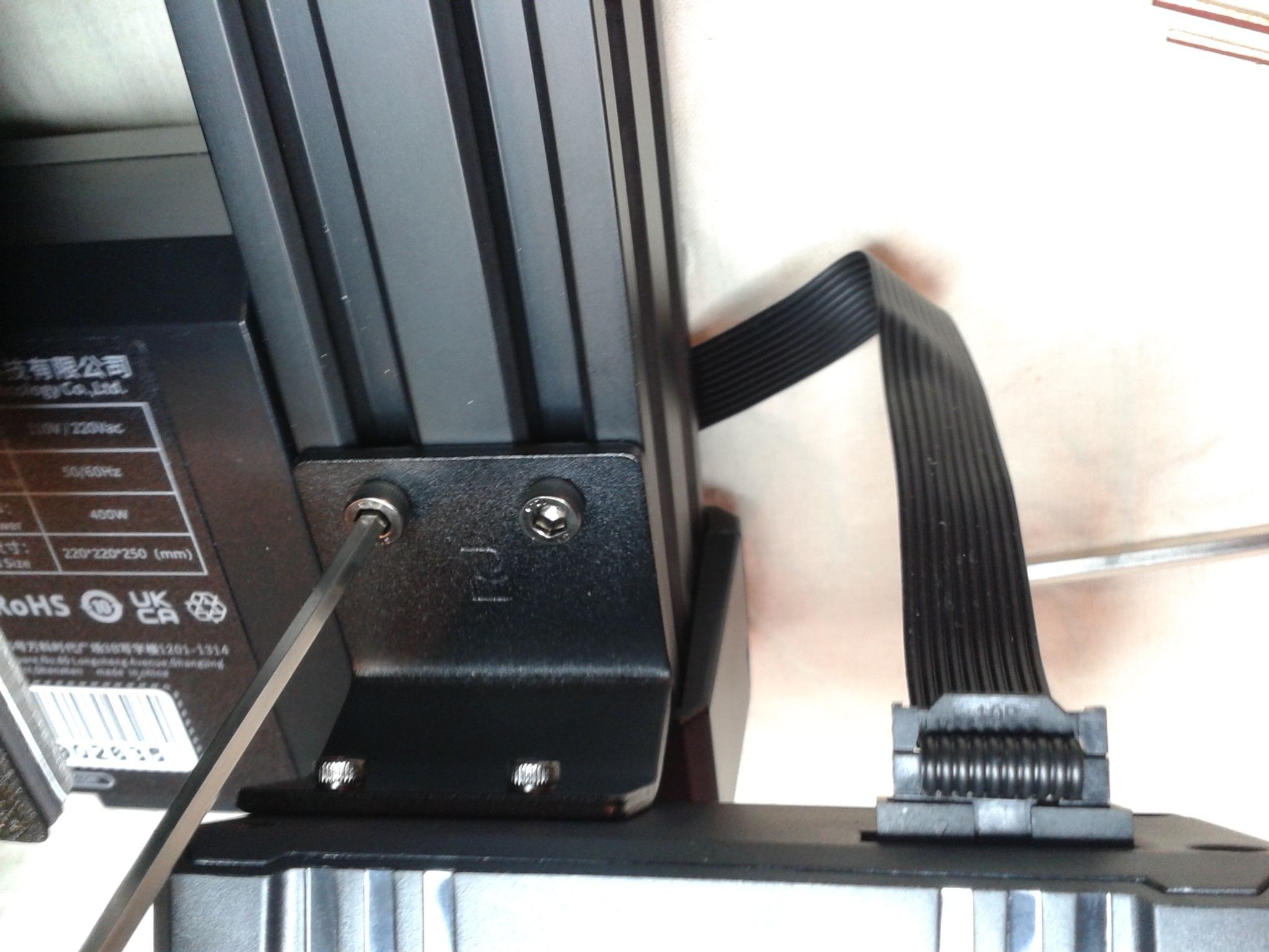

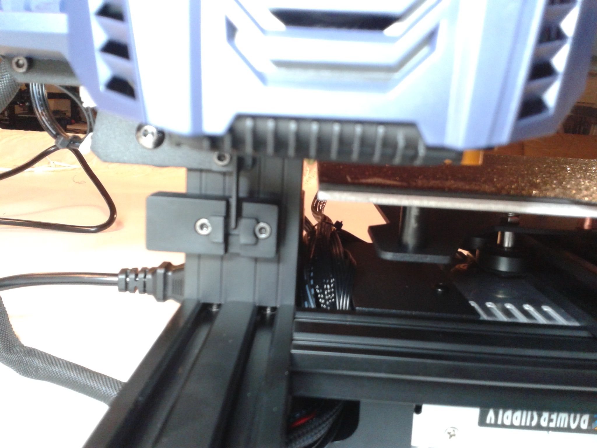

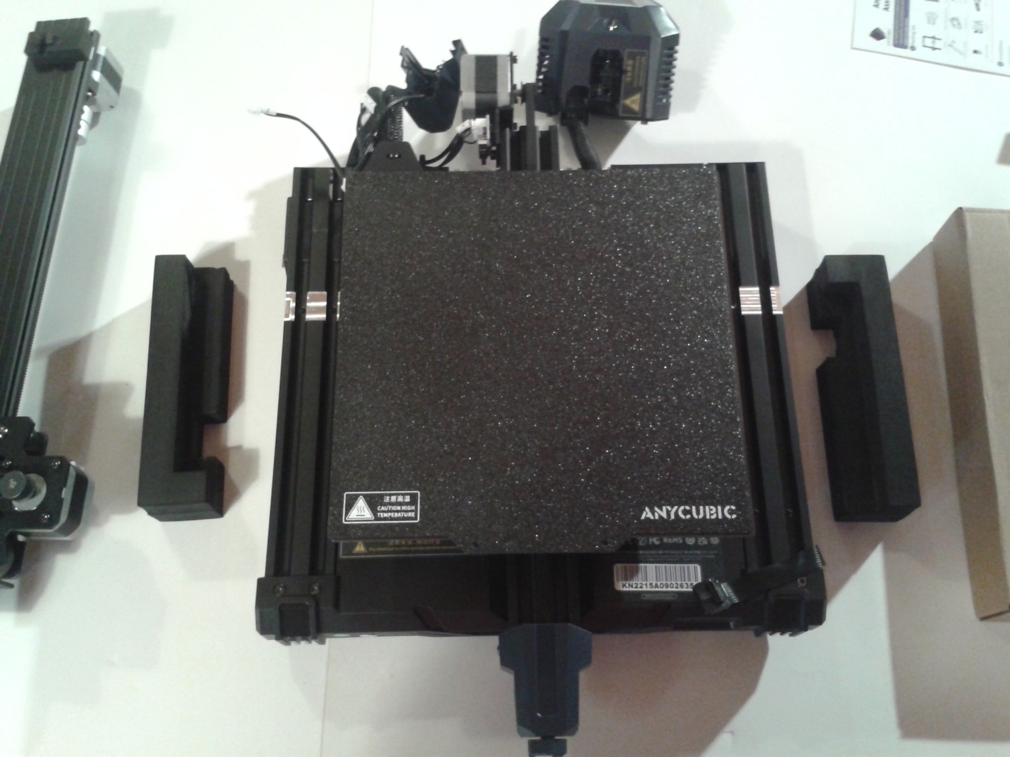

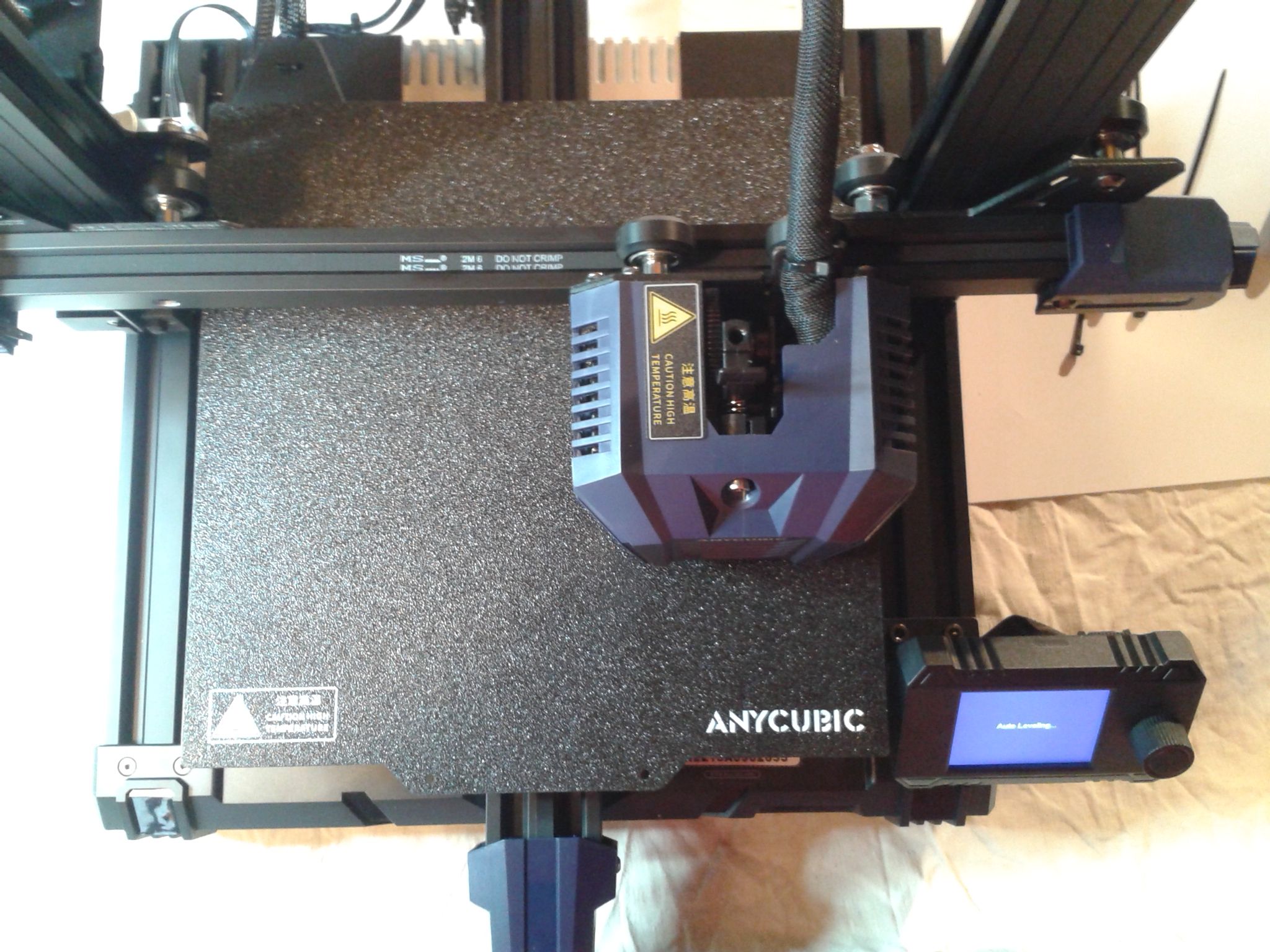

Donc, après avoir bien dégagé la tête et les câbles (enroulés sous le support du plateau)
Fixer l'arche (attention entre l'avant et l'arrière, bien placer les "pied" de l'arche sur les zones des profilé extrudés de la base) au total 4 vis, deux M5x45 et deux M5x25 avec 4 rondels par le dessous (les plus longues sur les bords l'extérieur).
image.thumb.jpeg.63ceee798bbbda3941a6d27b845839f2.jpeg image.thumb.jpeg.cc5d8de4df18fc949355cb075e415960.jpeg image.thumb.jpeg.586a724216fa3f73cb056be26979a7f1.jpeg

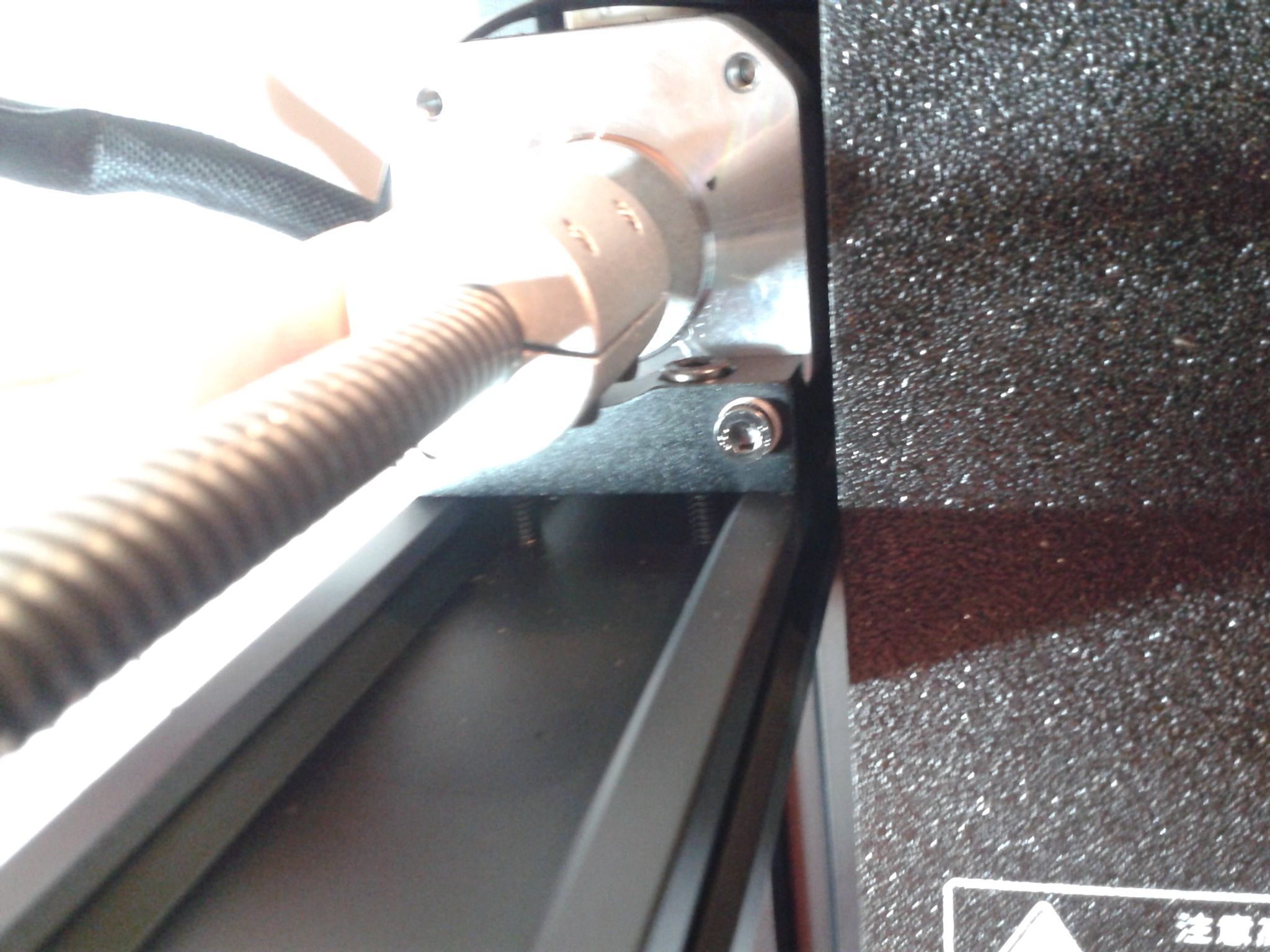

Il semble que, les encoches sur les profilés extrudés de la base, où arrive les bouts des profilés extrudés de l'arche, ne sont pas usiné pour ne pas laisser un petit jeu. Mais c'est la même chose de chaque coté et il ne semble pas y avoir de jeux de l'arche après serrage des vis.

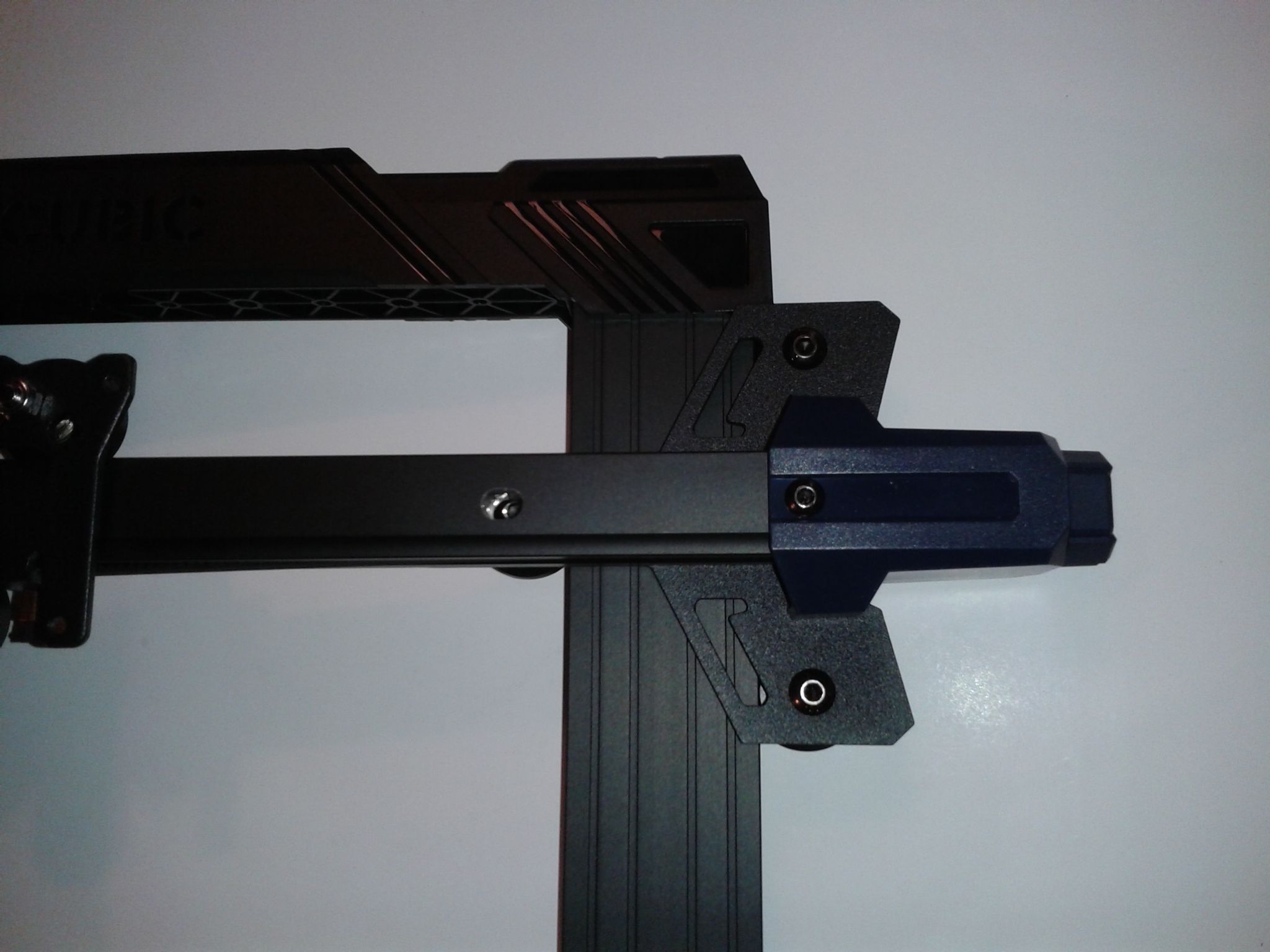

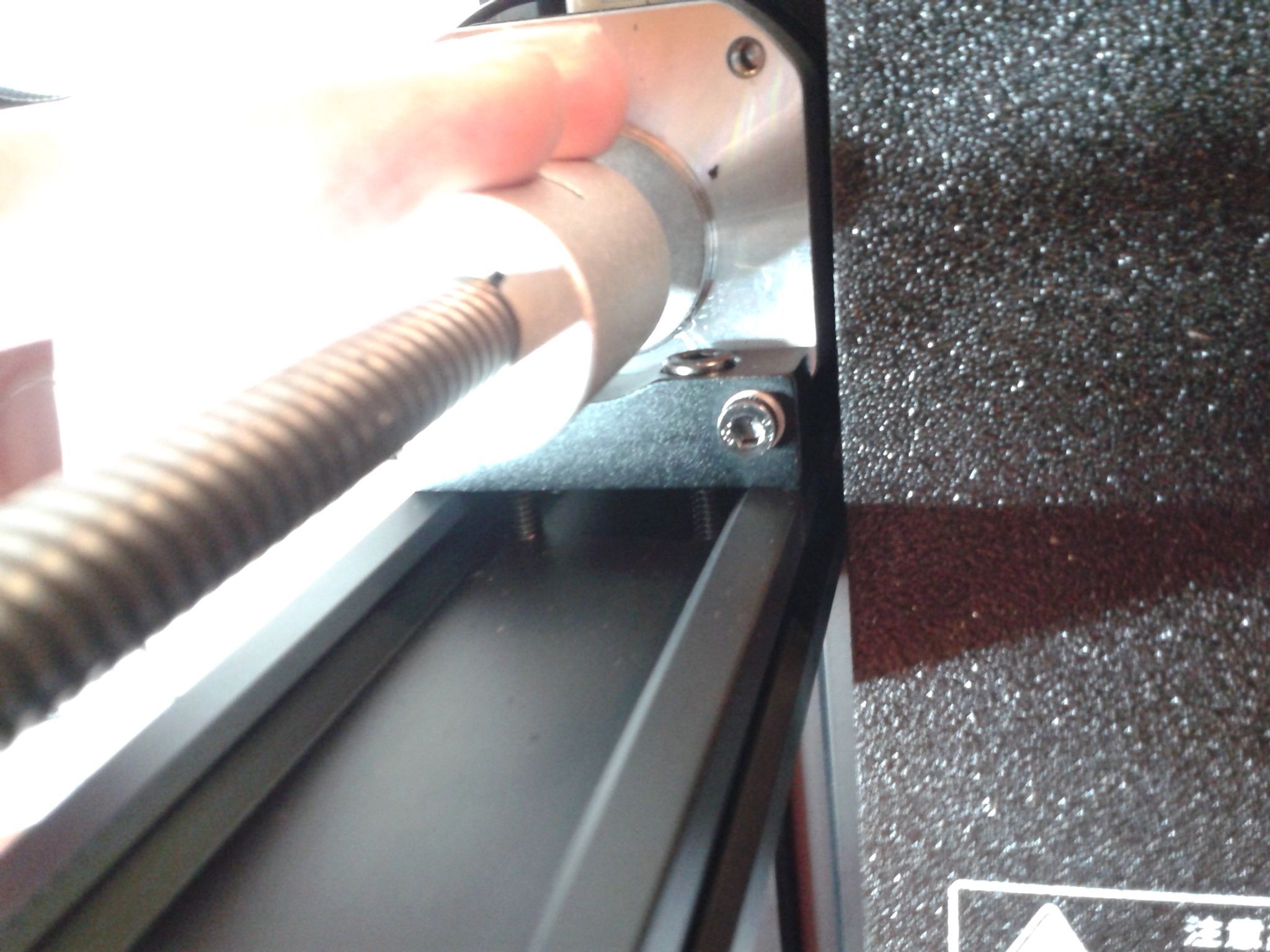

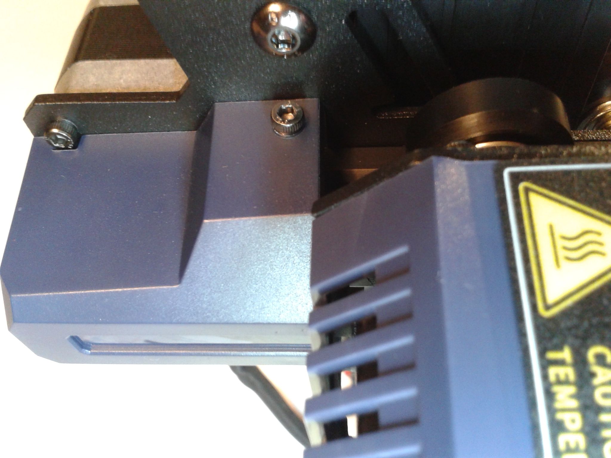

Mise en place de la tête d'impression ( abaisser l'axe X en tournant manuellement le coupleur et donc la tige fileté pour arriver a passer la tête et la placer ... 4 vis a mettre )
image.thumb.jpeg.ca474074a27ab568b93c771471cbe0c7.jpeg image.thumb.jpeg.d89aad7e059e6f22413daec50942d054.jpeg image.thumb.jpeg.5dac17f3ef28e5378d2681bf70767a99.jpeg image.thumb.jpeg.f387d1e02d705991449e3549e83847a2.jpeg

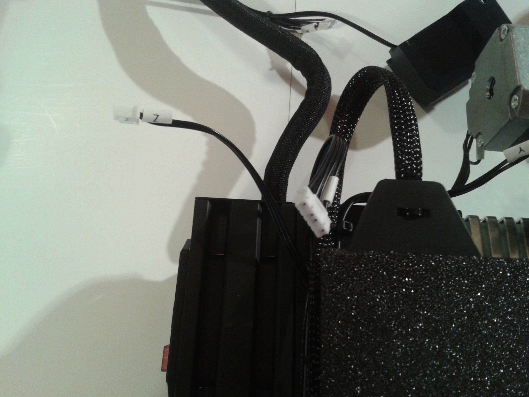

Fixer le faisceaux de câble (desserrer pour libérer la "pince" plastique, y passer le câble et refixer l’ensemble)

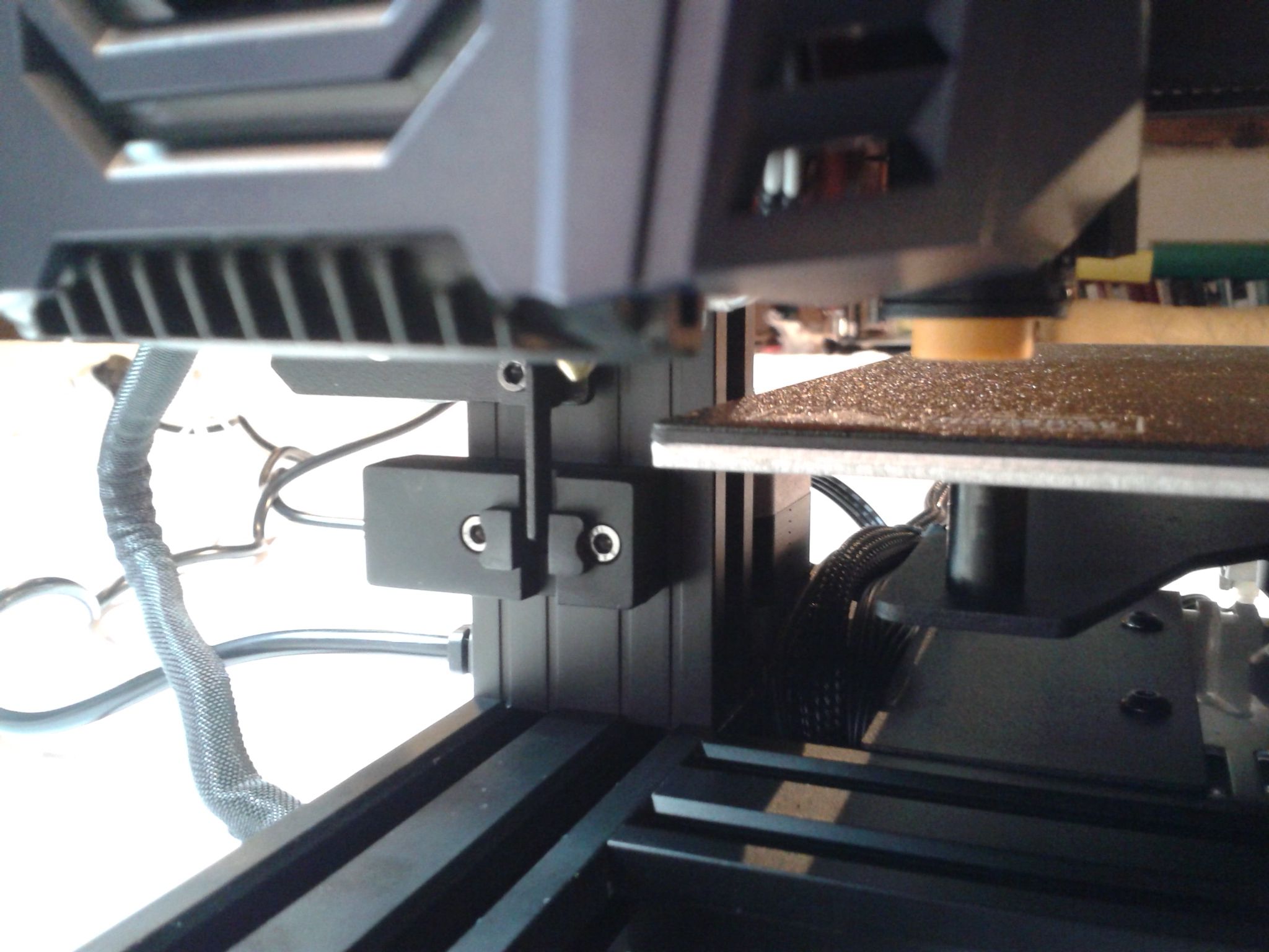

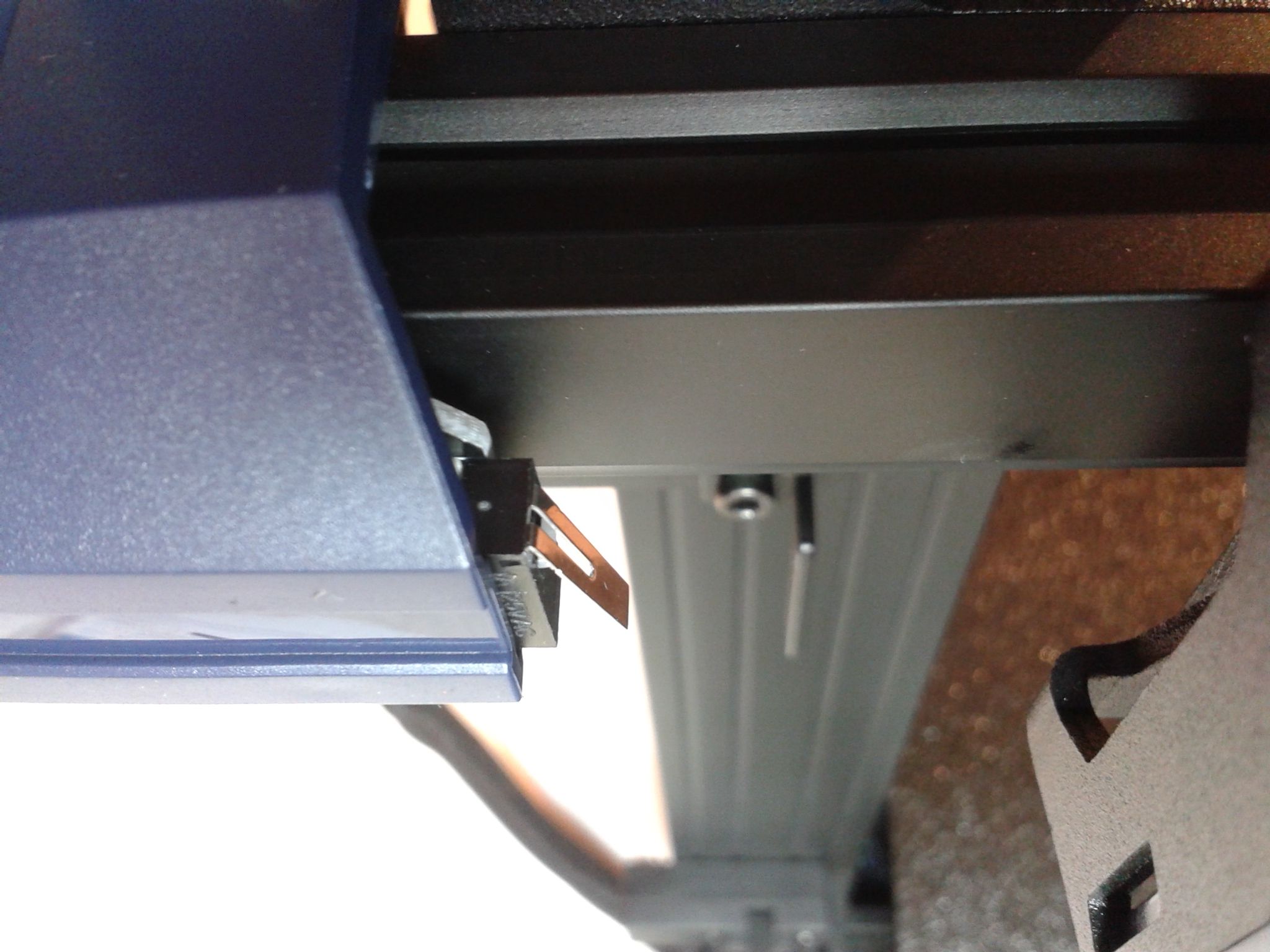

Mise en place du capteur de fin de course X ( utiliser la vis normalement déjà en place, vérifier l'alignement du capteur et sont déclenchement quand on déplace vers celui ci, manuellement la tête, on doit entendre le petit clic ... )
image.thumb.jpeg.96310db80da33e78e43a04ad0f76d44c.jpeg image.thumb.jpeg.758369c8f35158b98fc1945251db0c32.jpeg image.thumb.jpeg.64907b878d8061e0fb1f8177ed86583f.jpeg image.thumb.jpeg.5673b685b034ef45b82ba943ac2c0238.jpeg
Mise en place de l’écran de contrôle ( brancher et mettre deux vis)

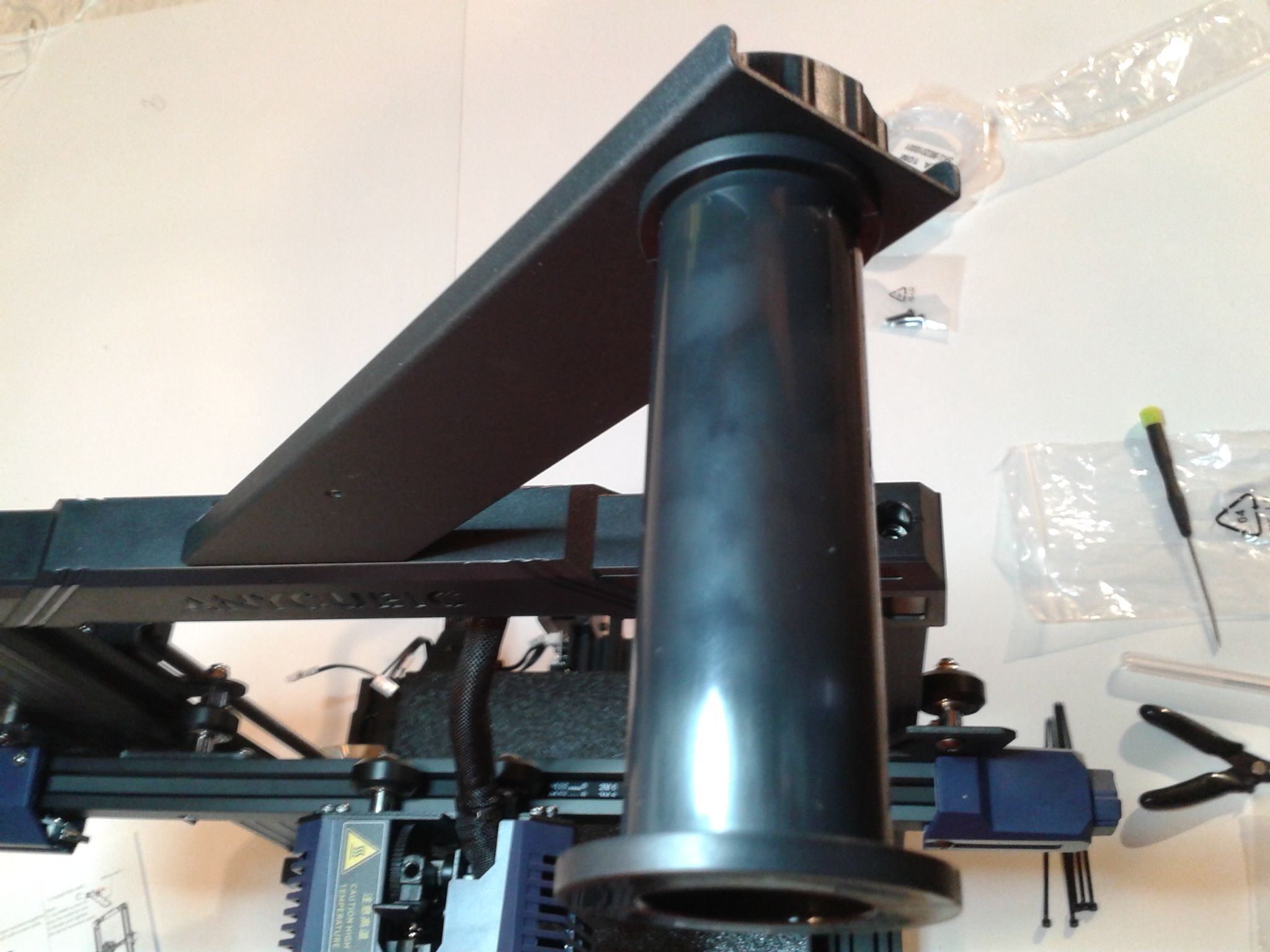

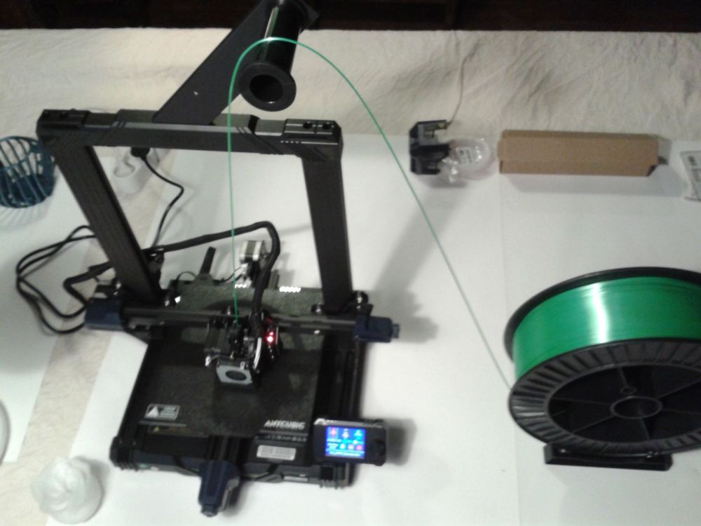

Mise en place du porte bobine de filament ( deux vis et le rouleau (en deux parties) a placer)
image.thumb.jpeg.778476dbcab309891c9bf3aa8511d9f8.jpeg image.thumb.jpeg.7124dccaabad04f58c2d563787e73355.jpeg
Connexions on branche et vérifie chaque connecteur des moteurs, et des capteurs de fin de courses. ( X, Y, ... )

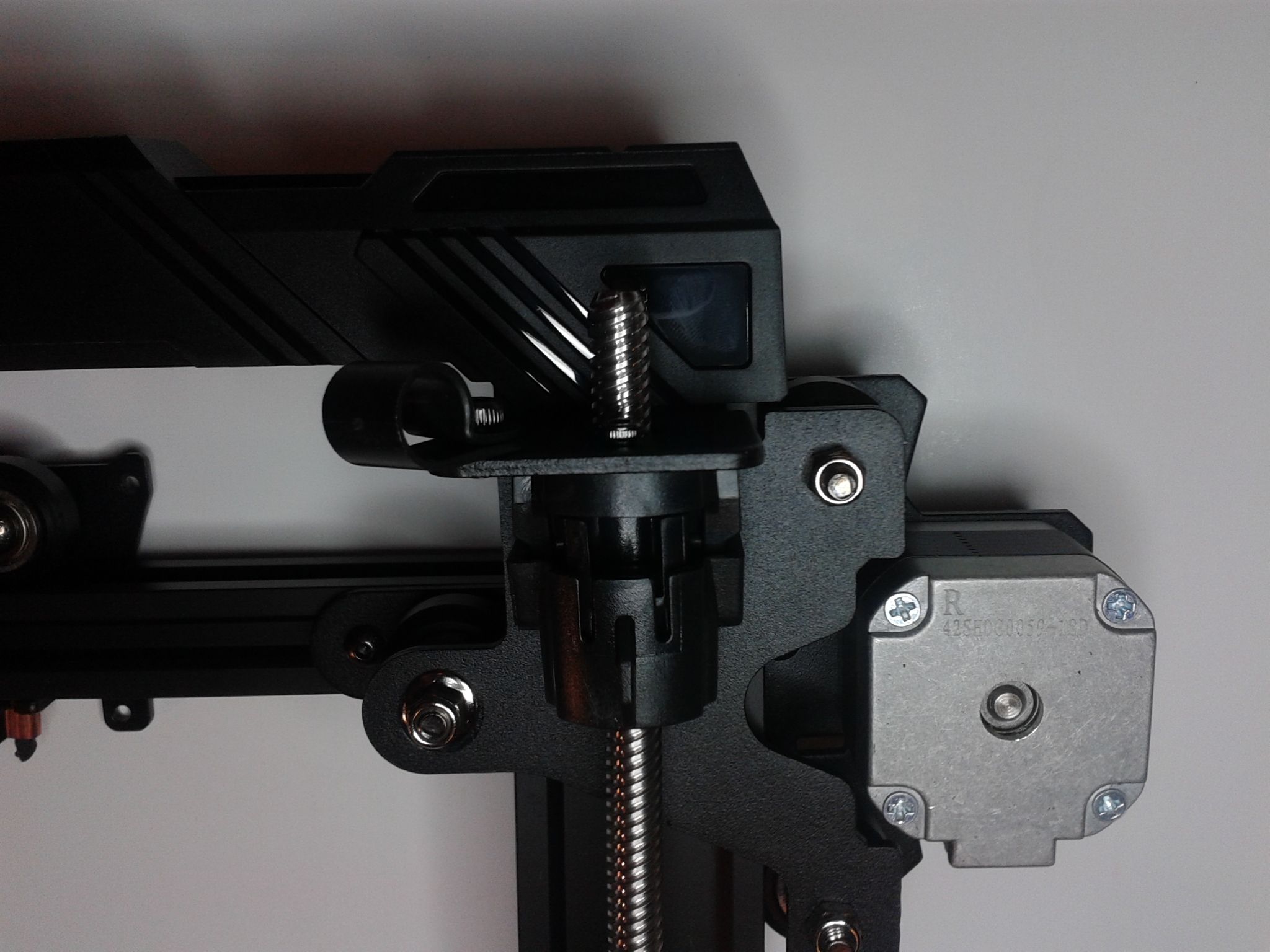

image.thumb.jpeg.de51f83cc2a4310e9ddd56967df0abd2.jpeg image.thumb.jpeg.23d15c0b0cc8969e81c0e335f18d628c.jpeg image.thumb.jpeg.77e35ee088ab8513ed831f95be2db849.jpeg

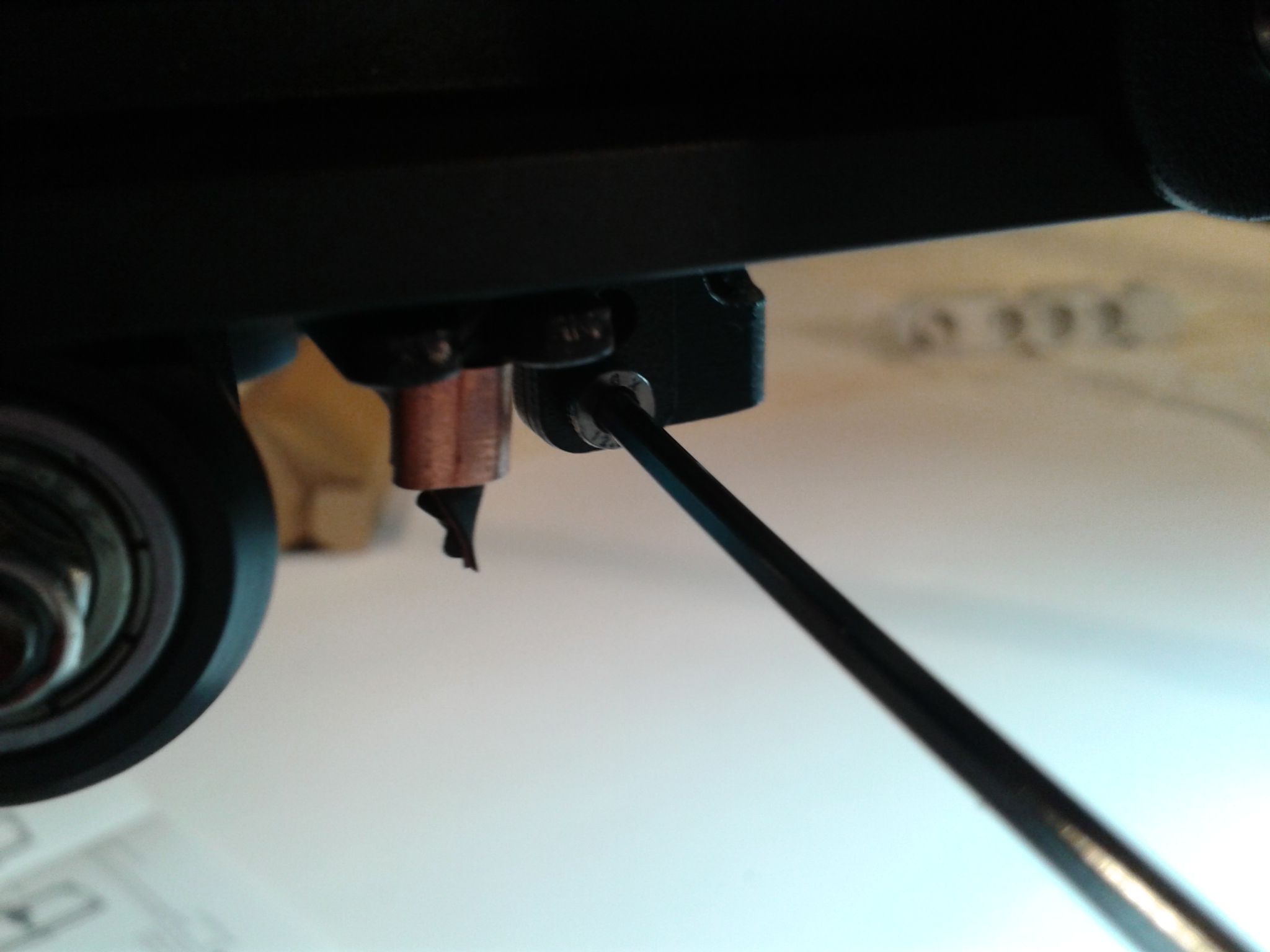

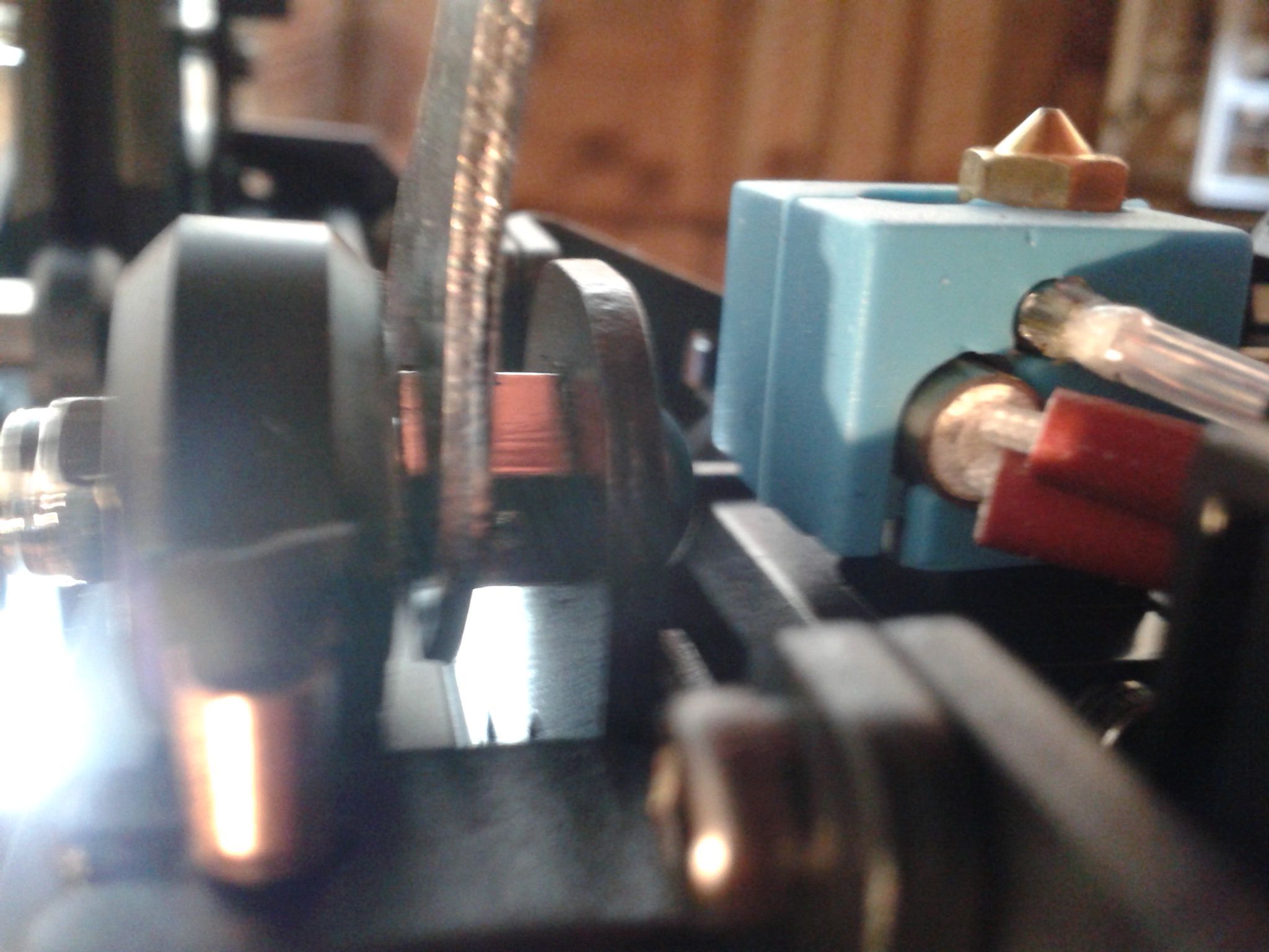

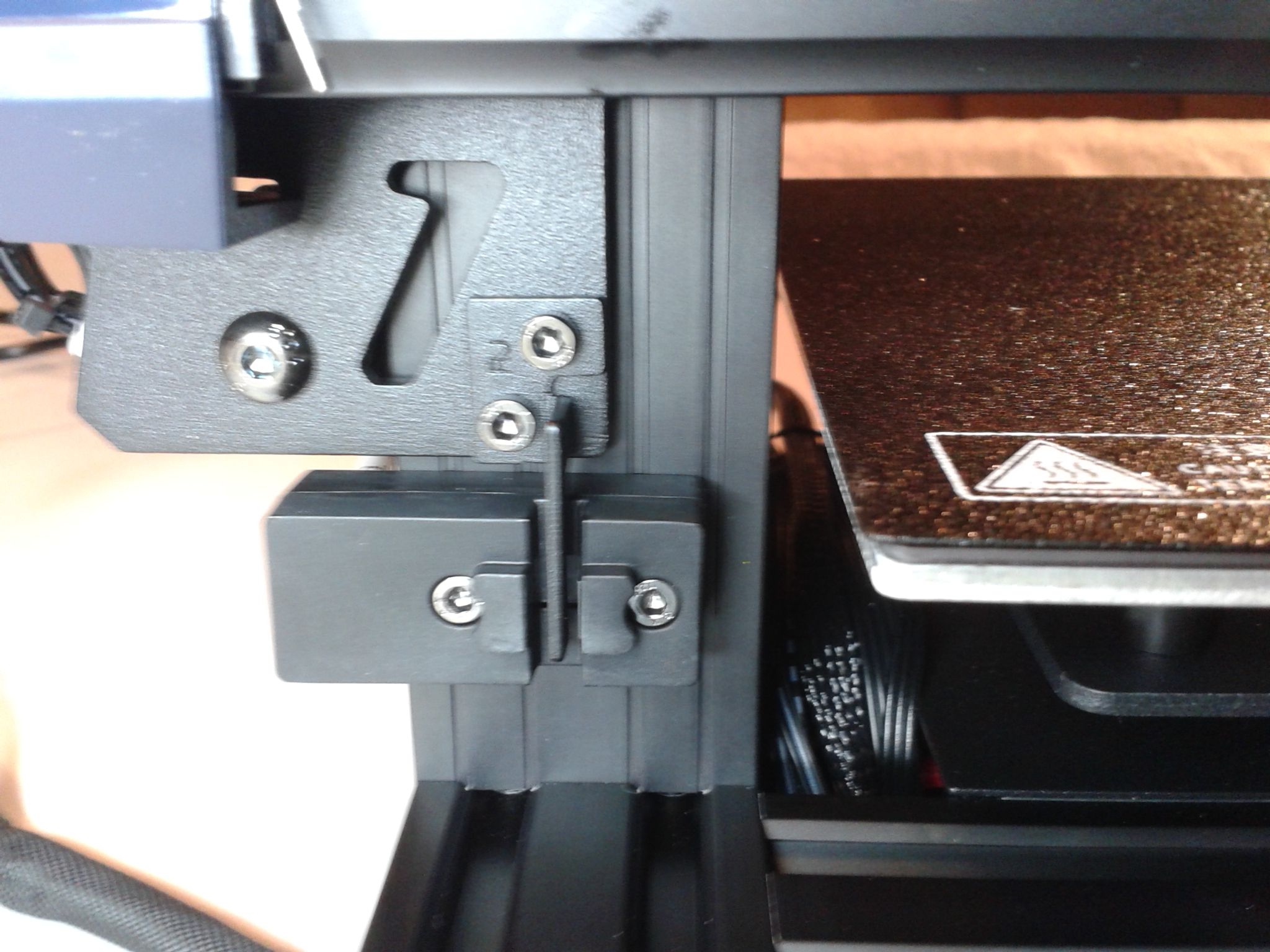

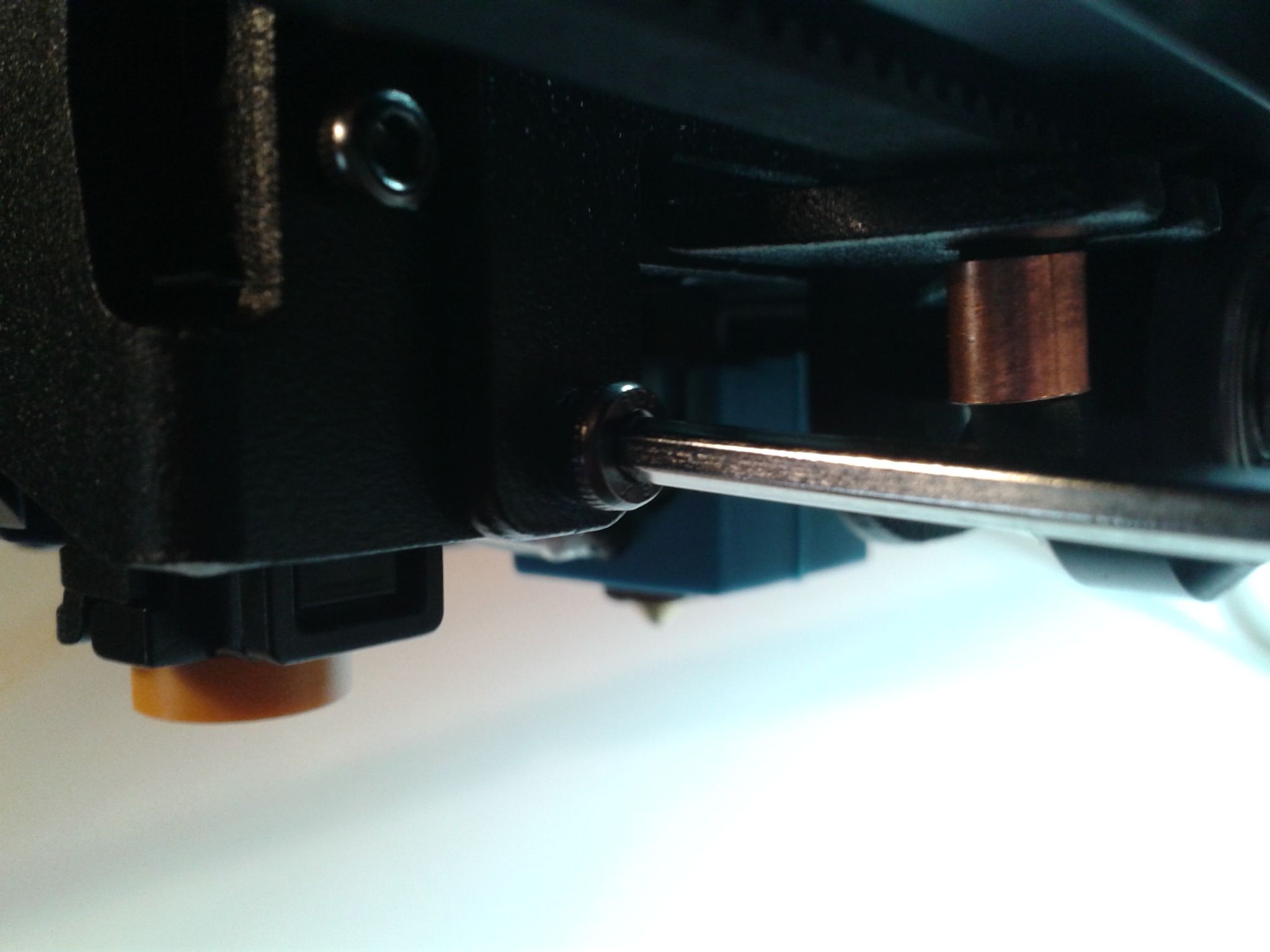

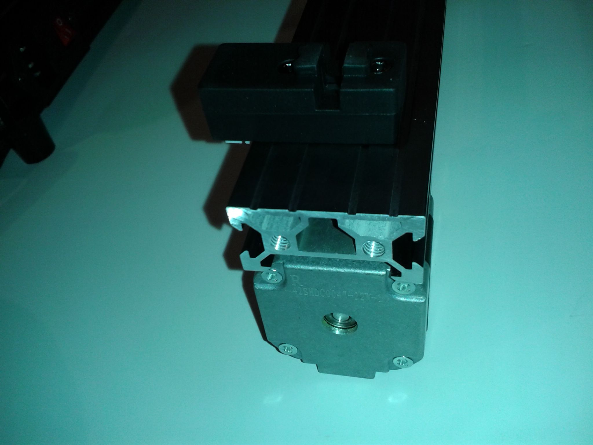

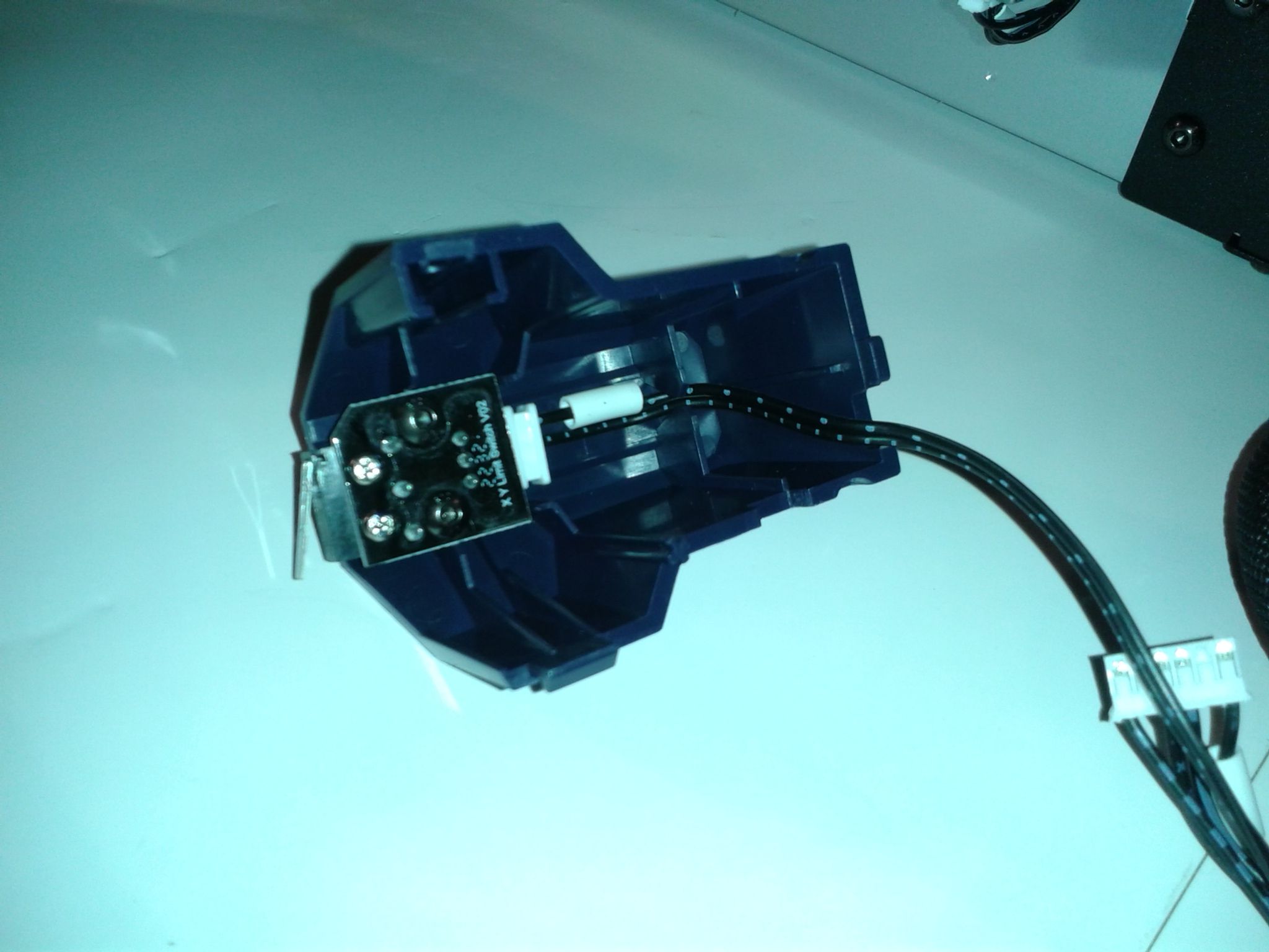

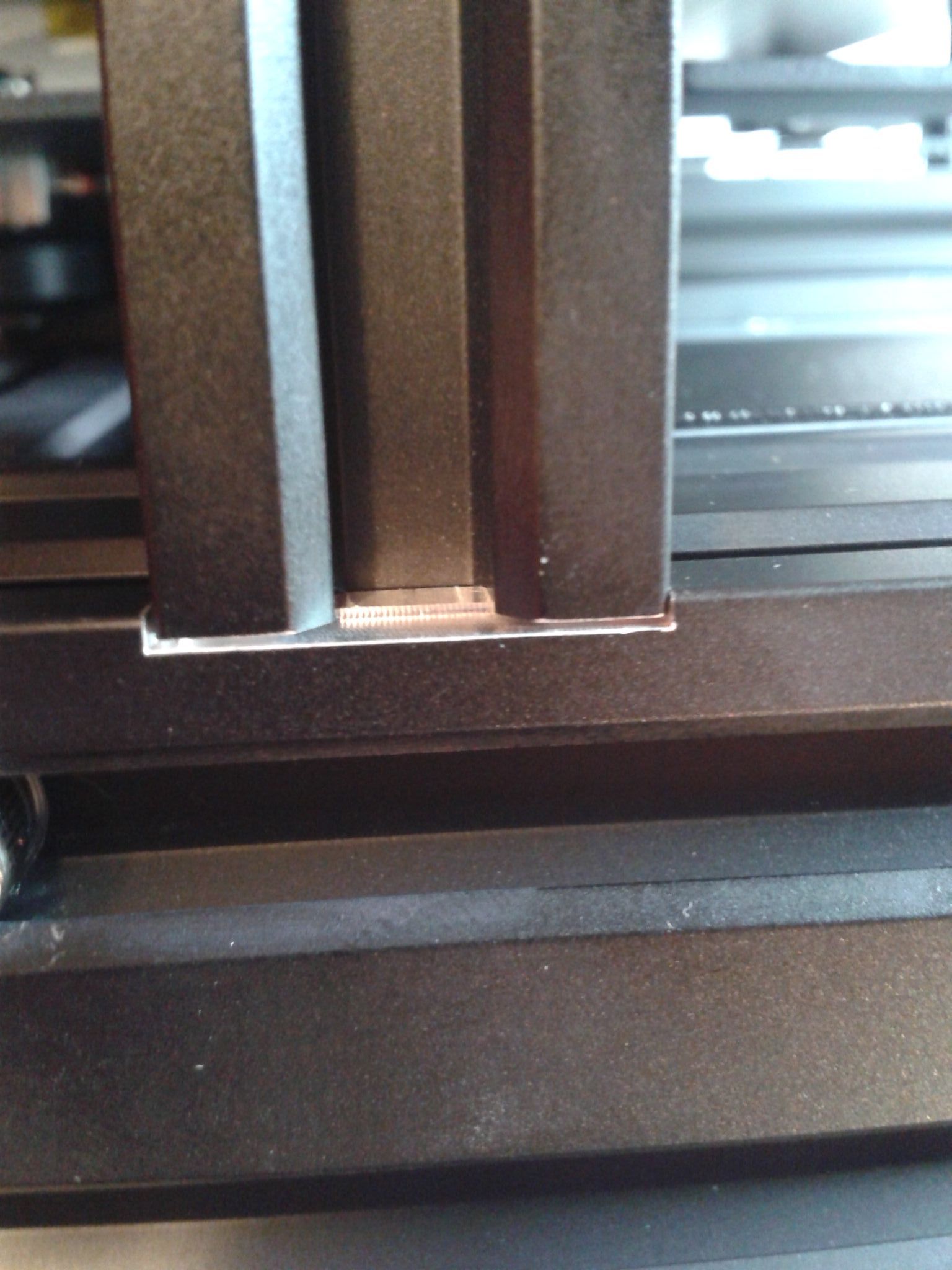

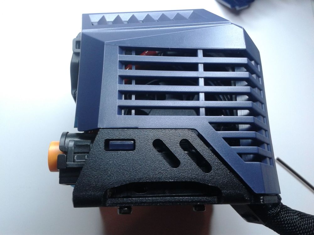

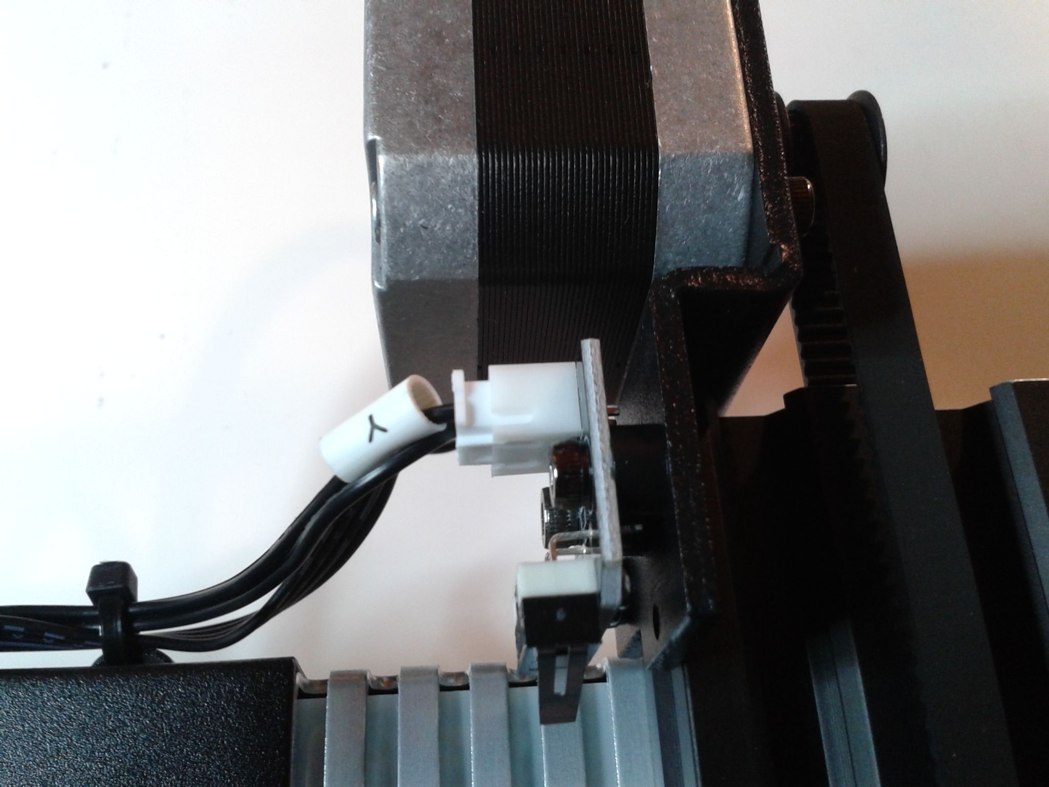

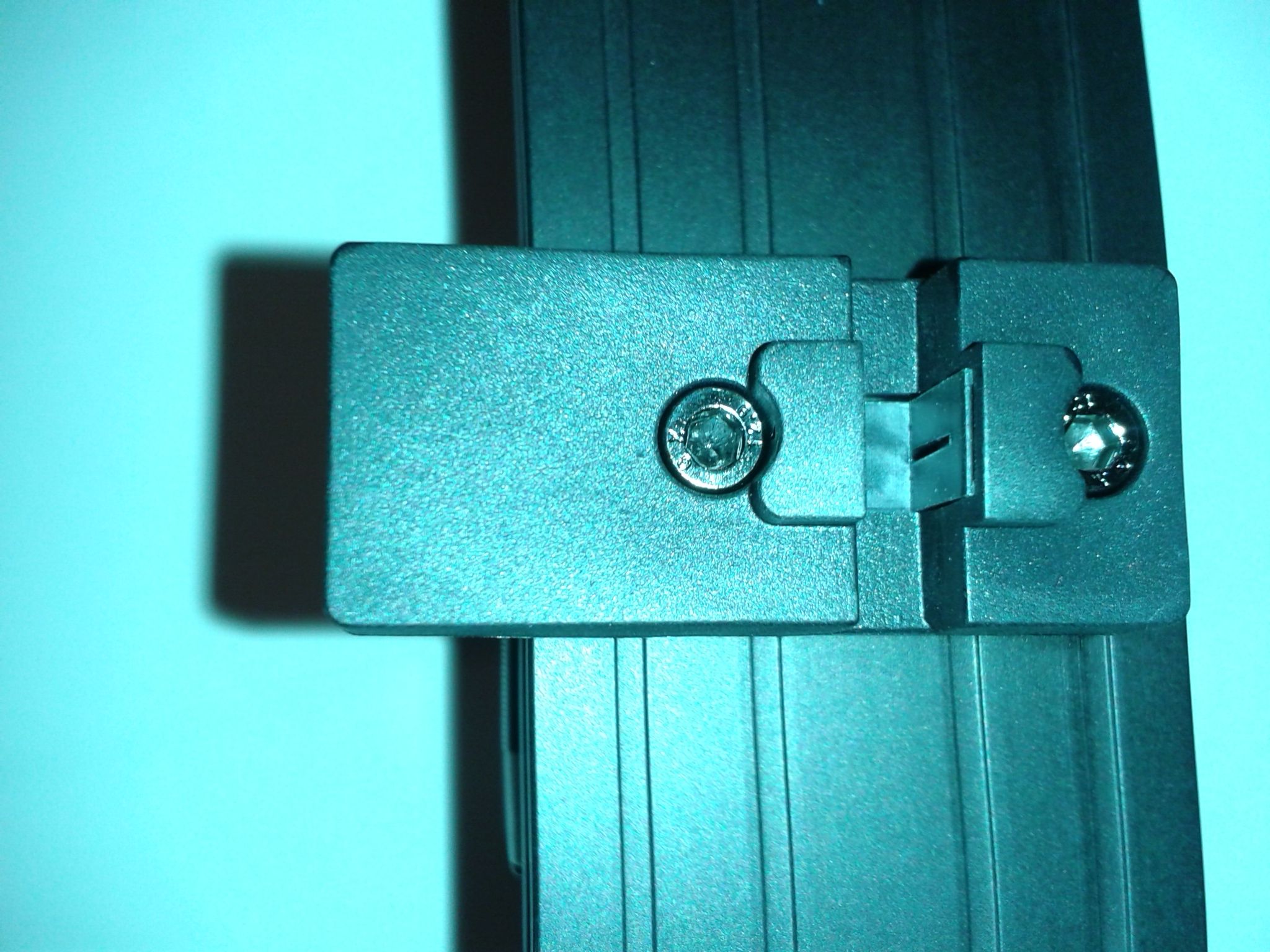

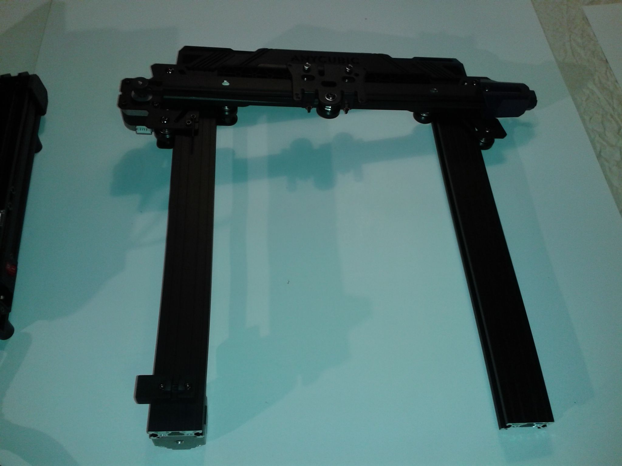

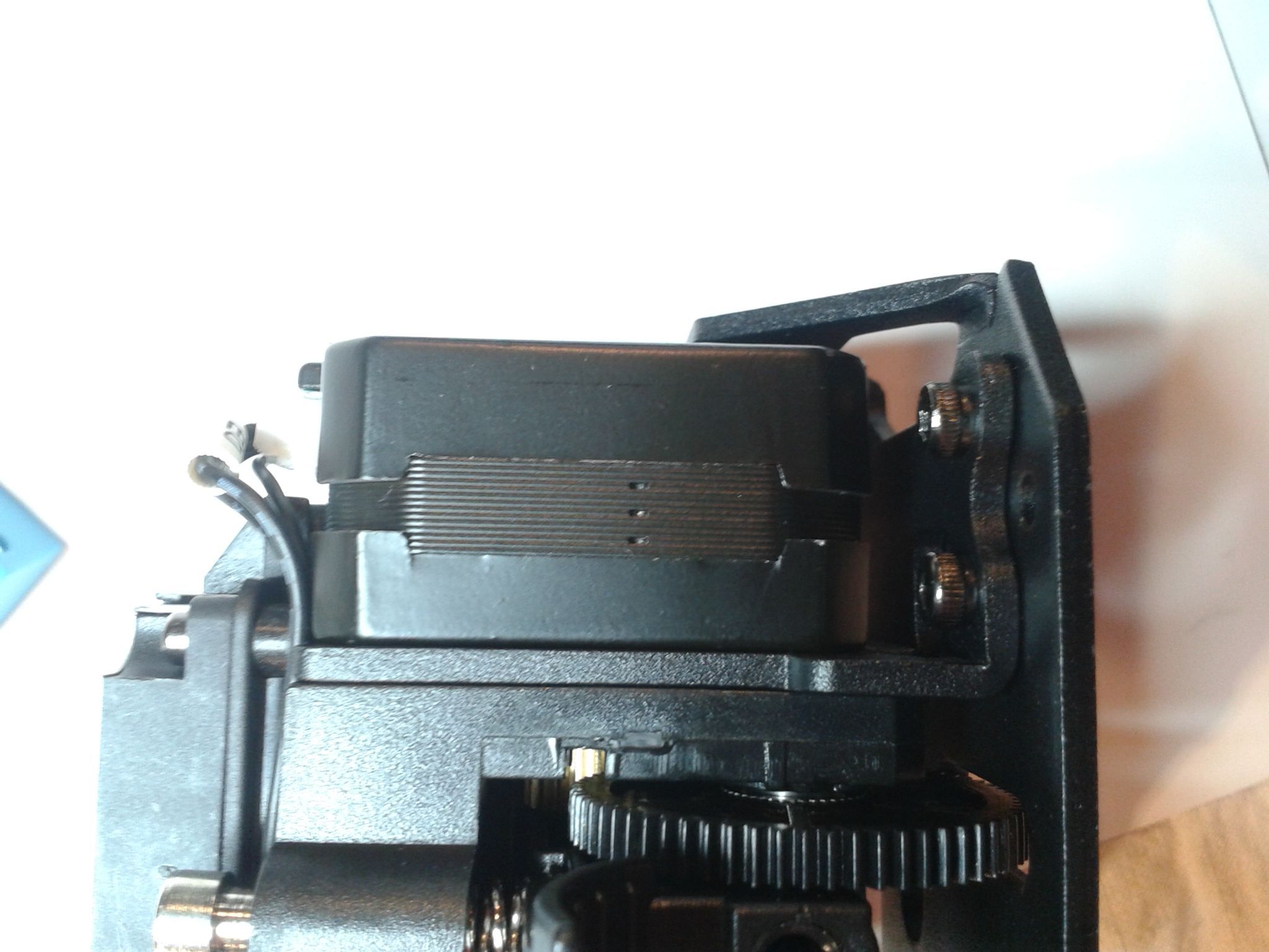

Vérification du bonne alignement entre le capteur de fin de course Z et du bidule qui le déclenche tout en vérifiant que la buse ne se trouve pas en collision avec le plateau ( manuellement tourner le coupleur pour abaisser la tête ... )
image.thumb.jpeg.5ad9f5736341d5e50033e439883d6ed2.jpeg image.thumb.jpeg.2fa4eee8dc29c26eedabb44786388cb5.jpeg image.thumb.jpeg.5bd88629e6b27eb56f63ecb699a29ae8.jpeg image.thumb.jpeg.5f268fa4bdd2753ef9700523e2abb137.jpeg

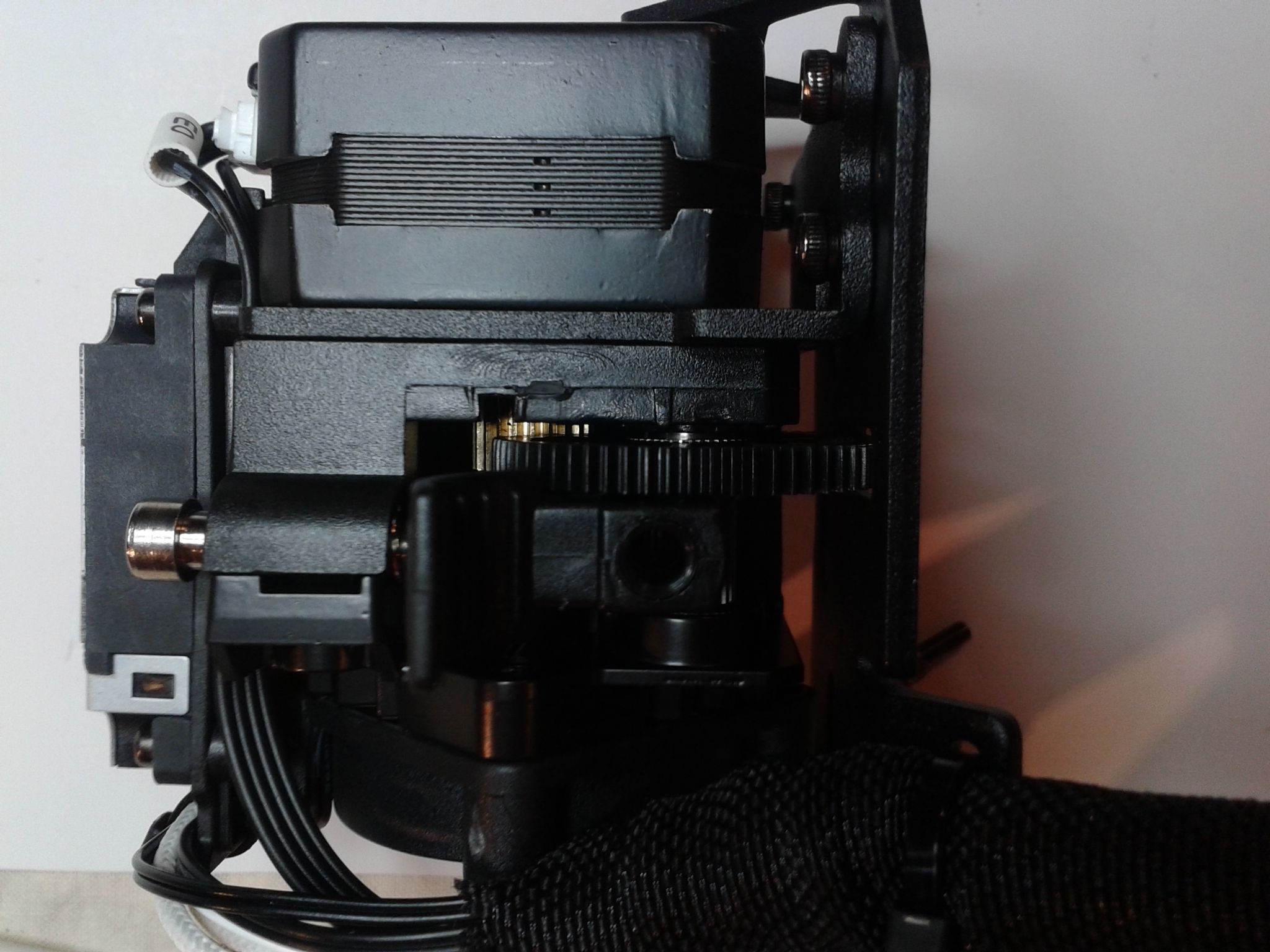

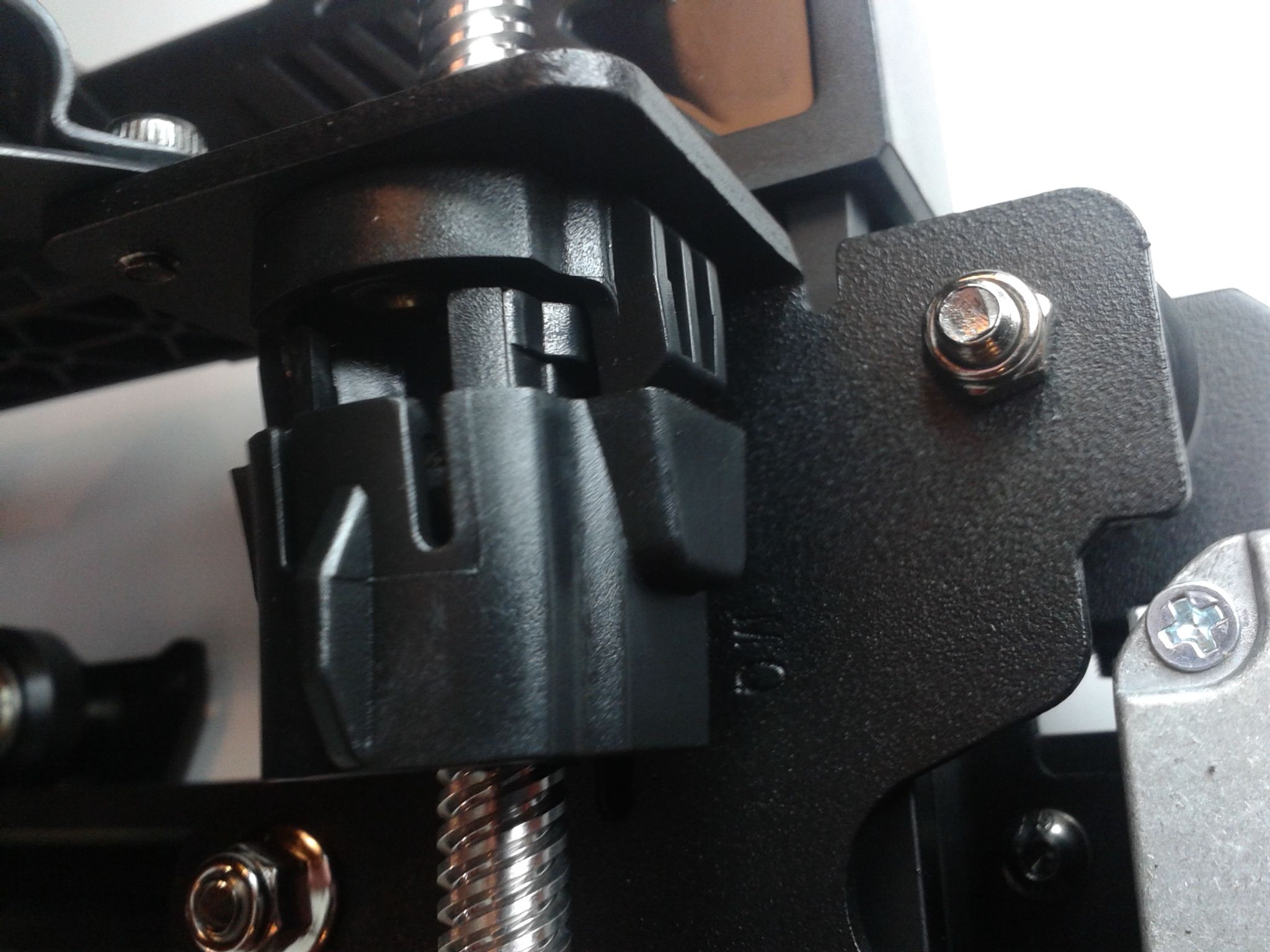

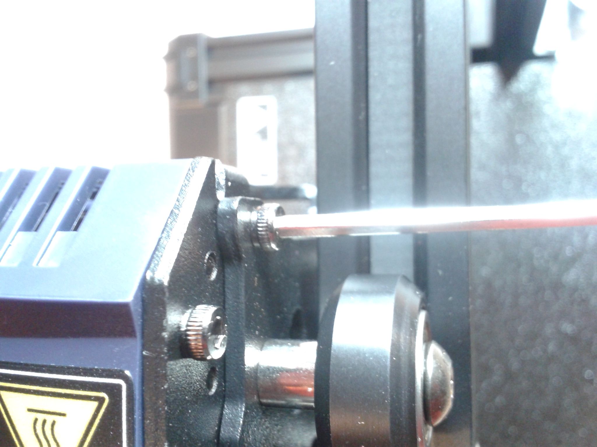

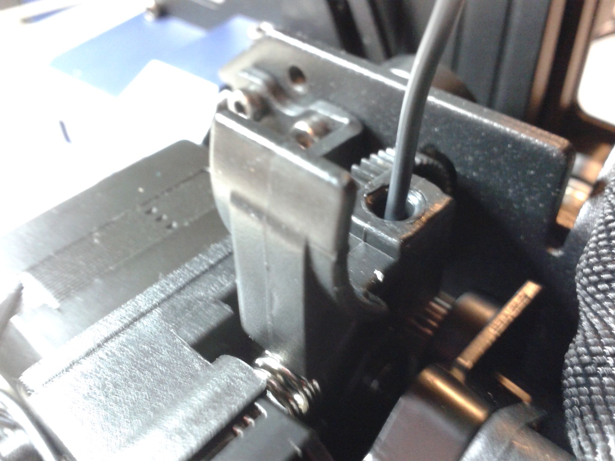

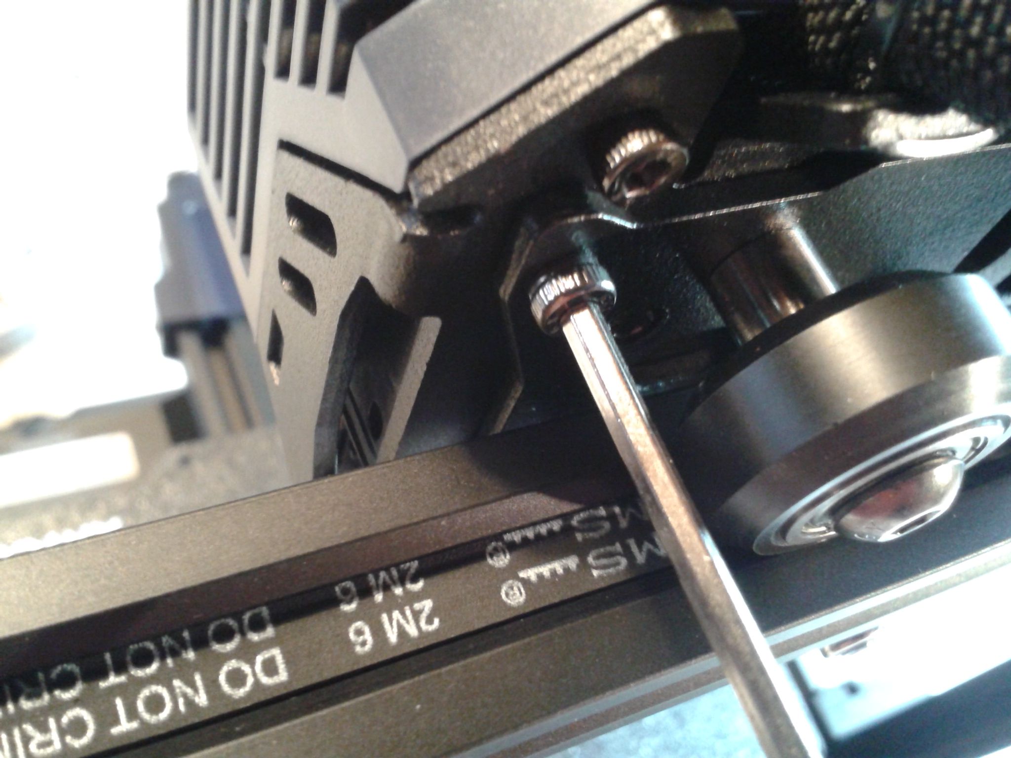

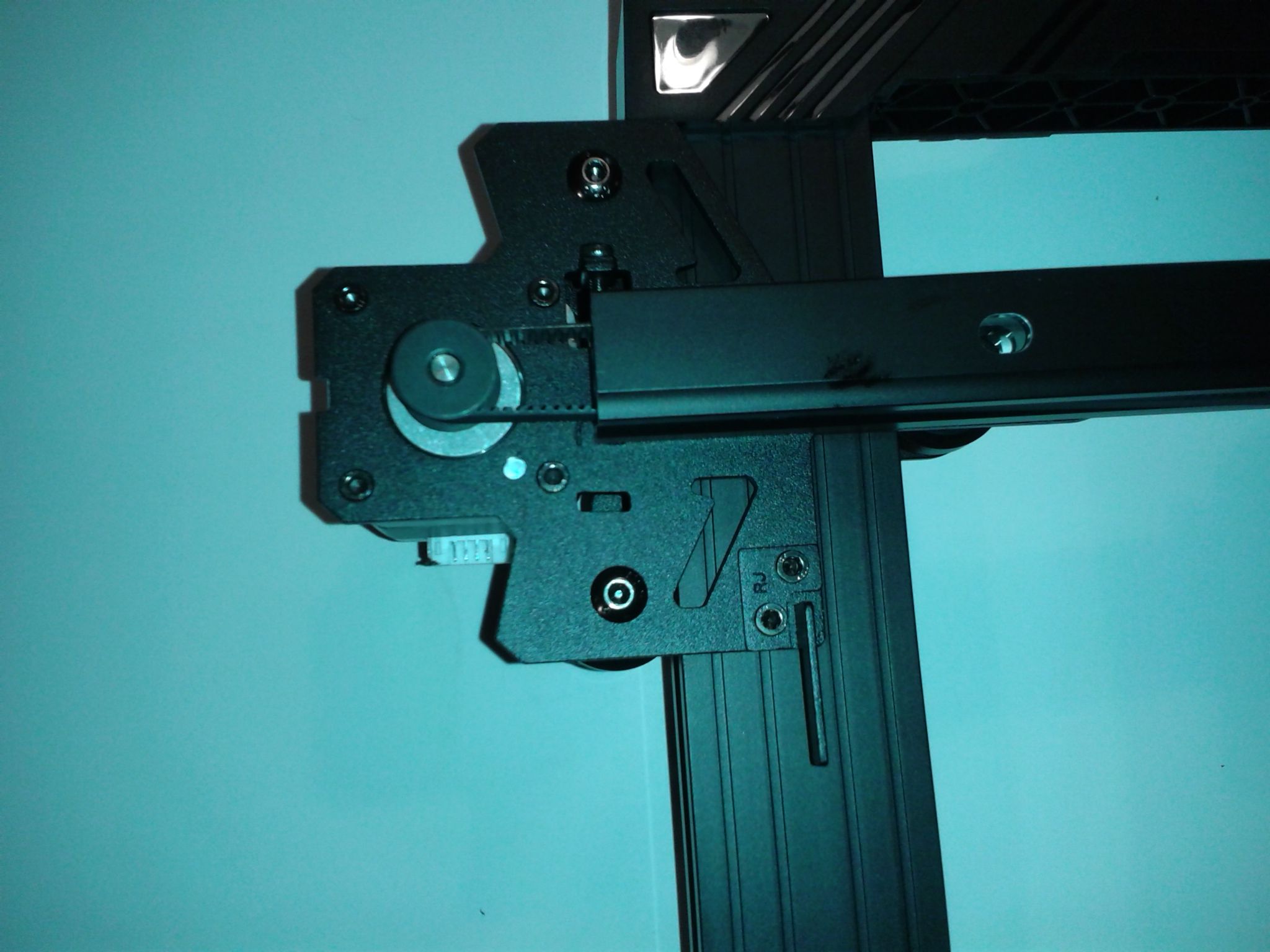

Ajustement des écrous excentriques
Bien remarquer qu'il n'y a pas de molettes d'ajustement du plateau ( car il y a un LeviQ donc l' auto-nivellement et un Z offset ) et remarquer les deux écrous excentriques Plateau (axe Y) qu'il faudra ajuster.
Et l'écroue excentrique de la tête (axe X)
, et ceux sur les galets intérieur de l'arche (axe Z)

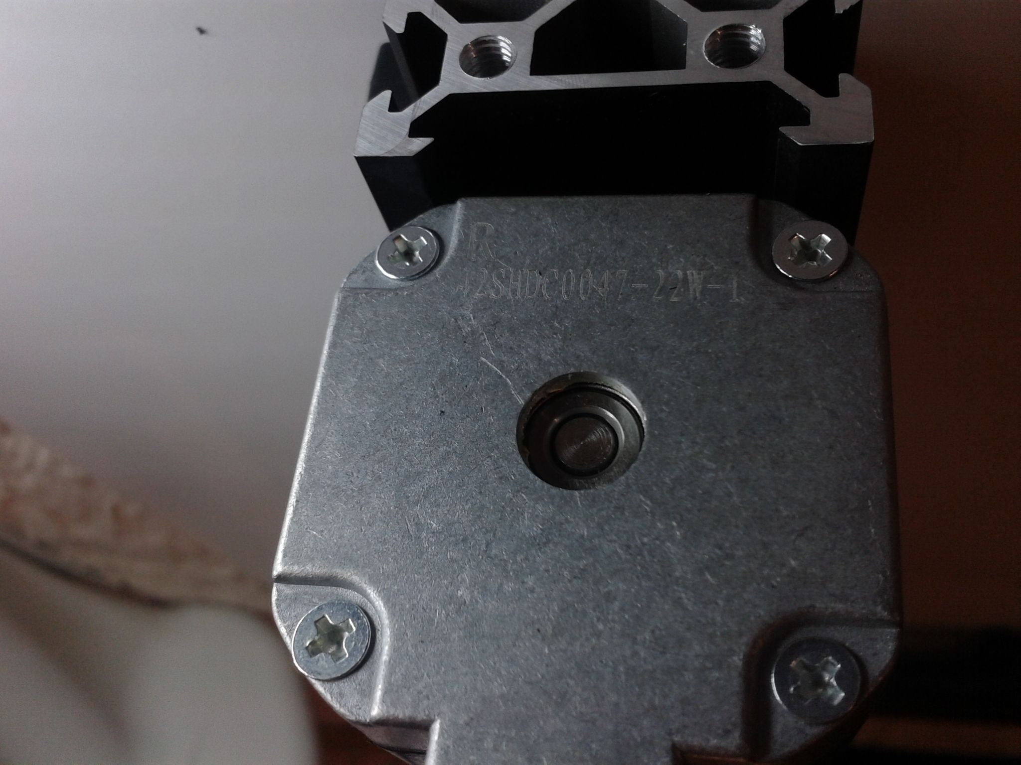

image.thumb.jpeg.656d72f8b0e50e70861e264e127066ed.jpeg image.thumb.jpeg.b1cabafab7ec333229e445a25ab64250.jpeg

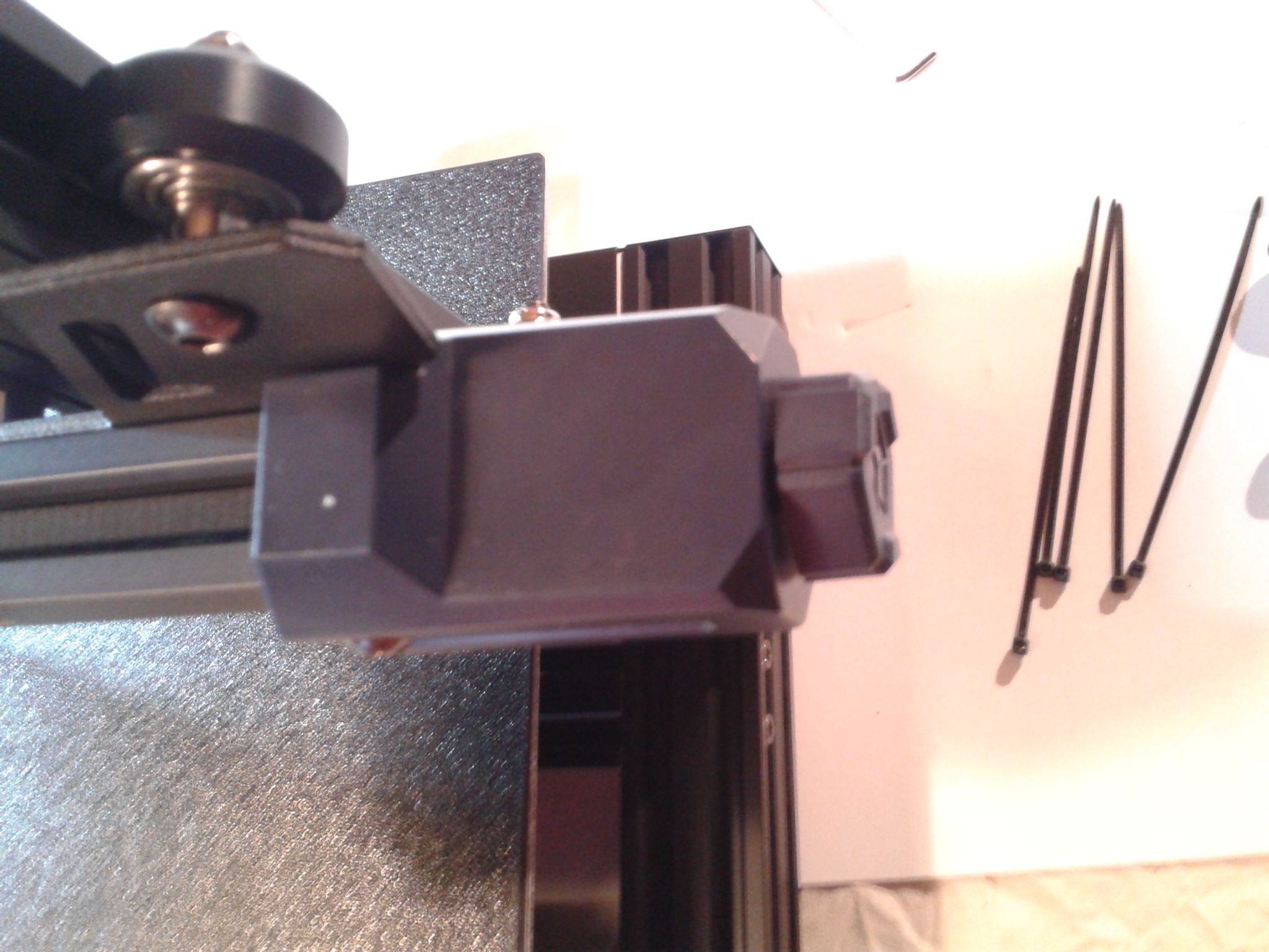

Tension des courroies X et Y
image.thumb.jpeg.b00972cf5ac572bb447237af39b83f87.jpeg image.thumb.jpeg.1dfb2fe5704a4733c48de8673c734af9.jpeg

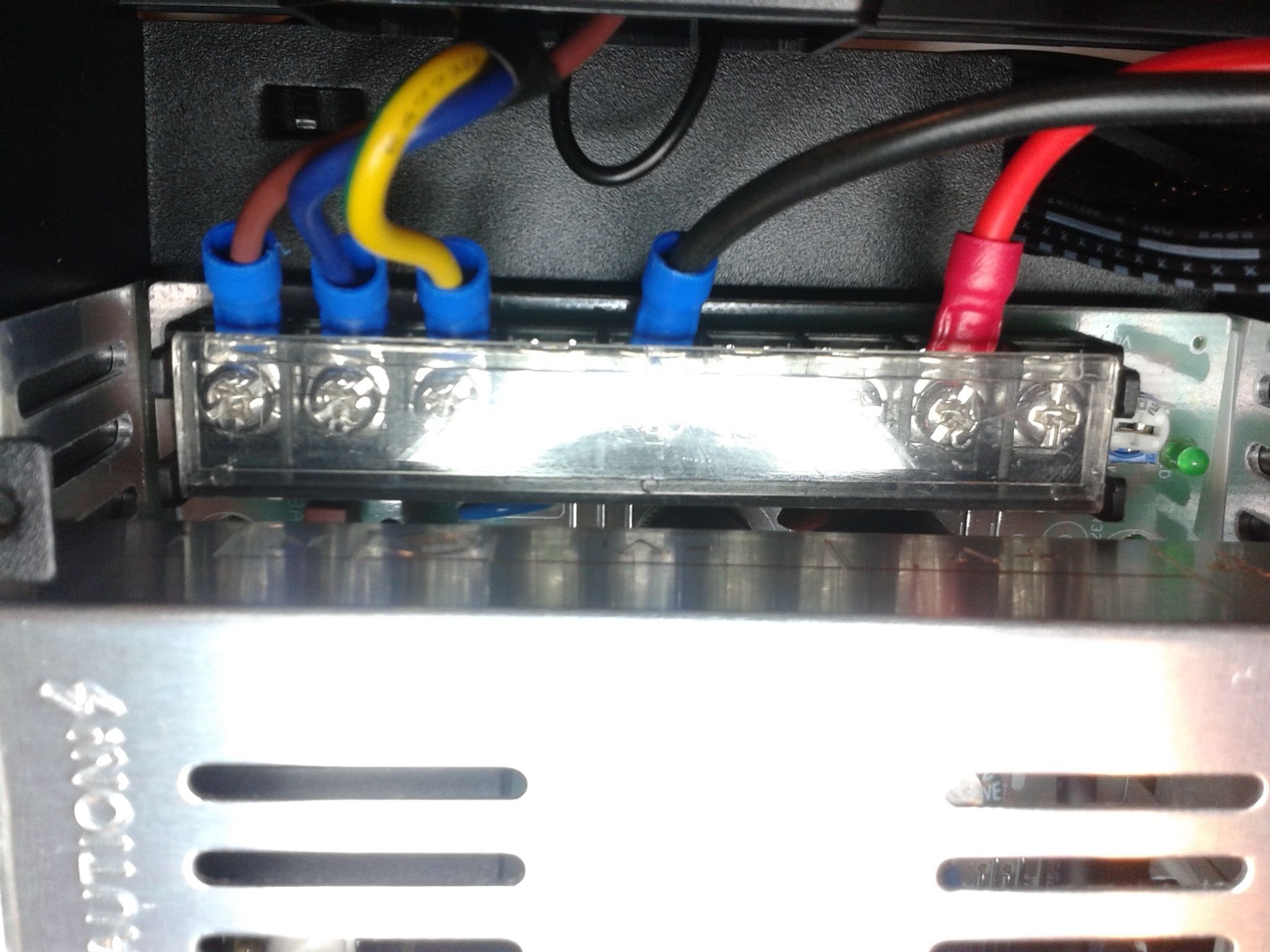

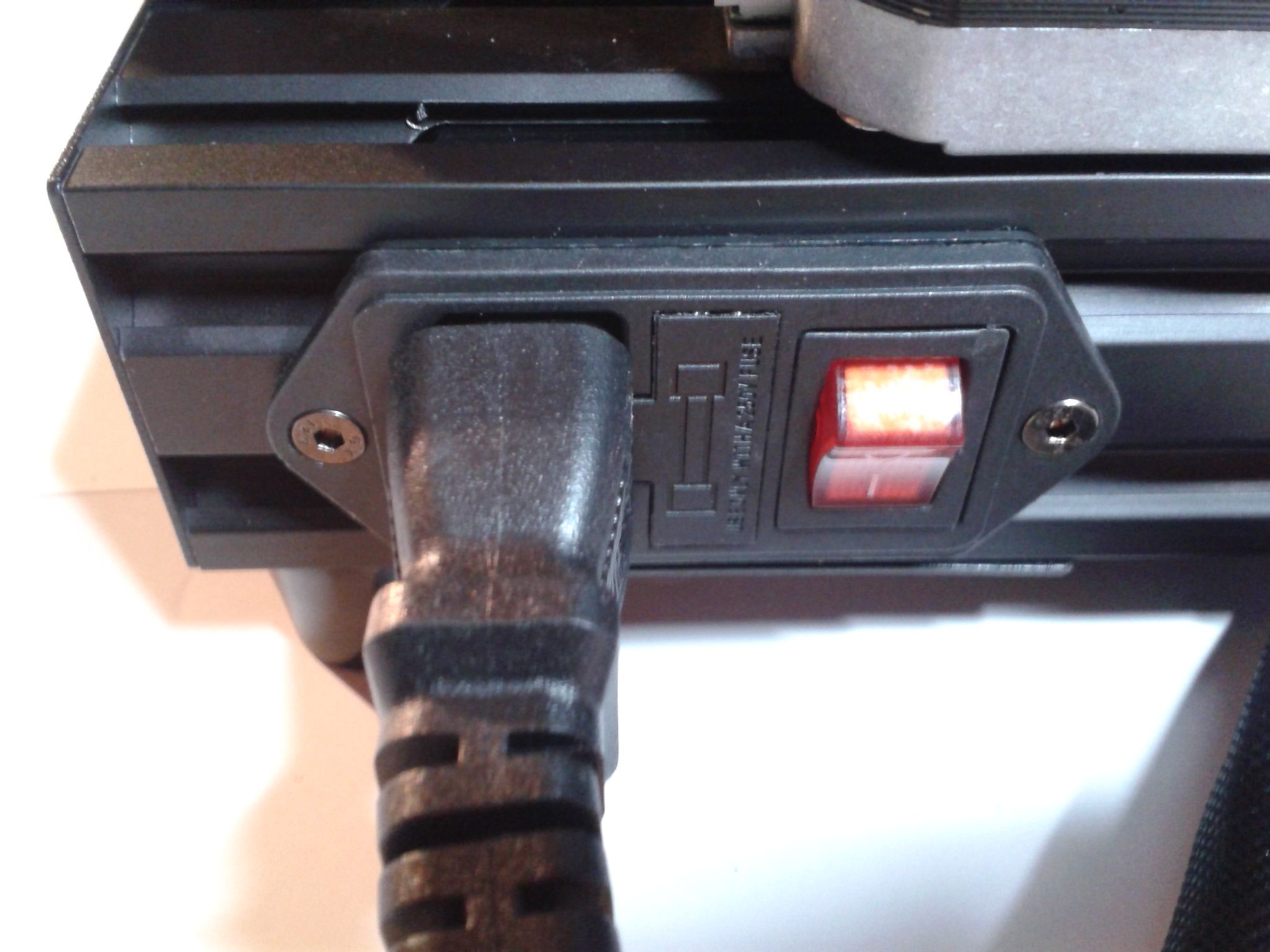

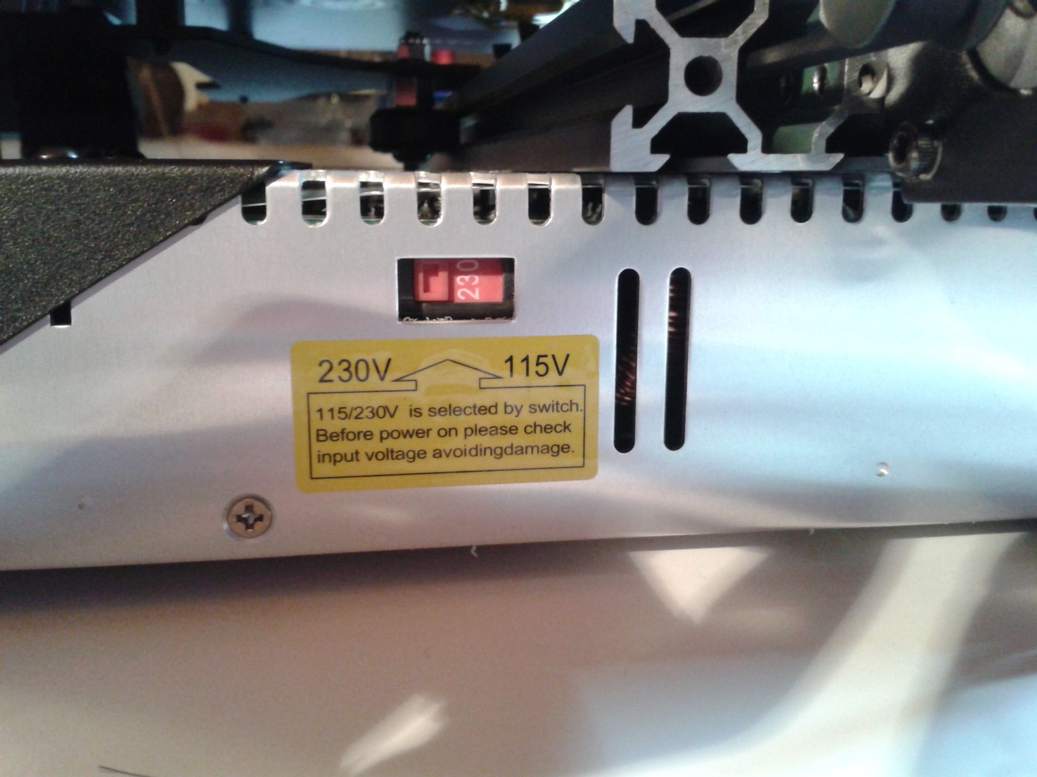

Prendre soin de vérifier la position du sélecteur de tension sur le bloc d'alimentation avant de connecter le câble d'alimentation.
image.thumb.jpeg.0023719b5ce3394820624fccf328247c.jpeg image.thumb.jpeg.f201bcf712b240ade8e0881e78f6dd47.jpeg

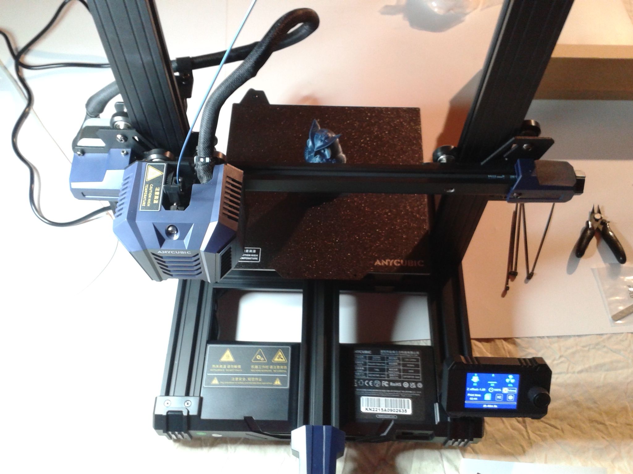

Vue générale
image.thumb.jpeg.67137ae2fa43ee7a90ea207f3a68f948.jpeg image.thumb.jpeg.b4dbcf13d98282a971c14c0a23544e7d.jpeg

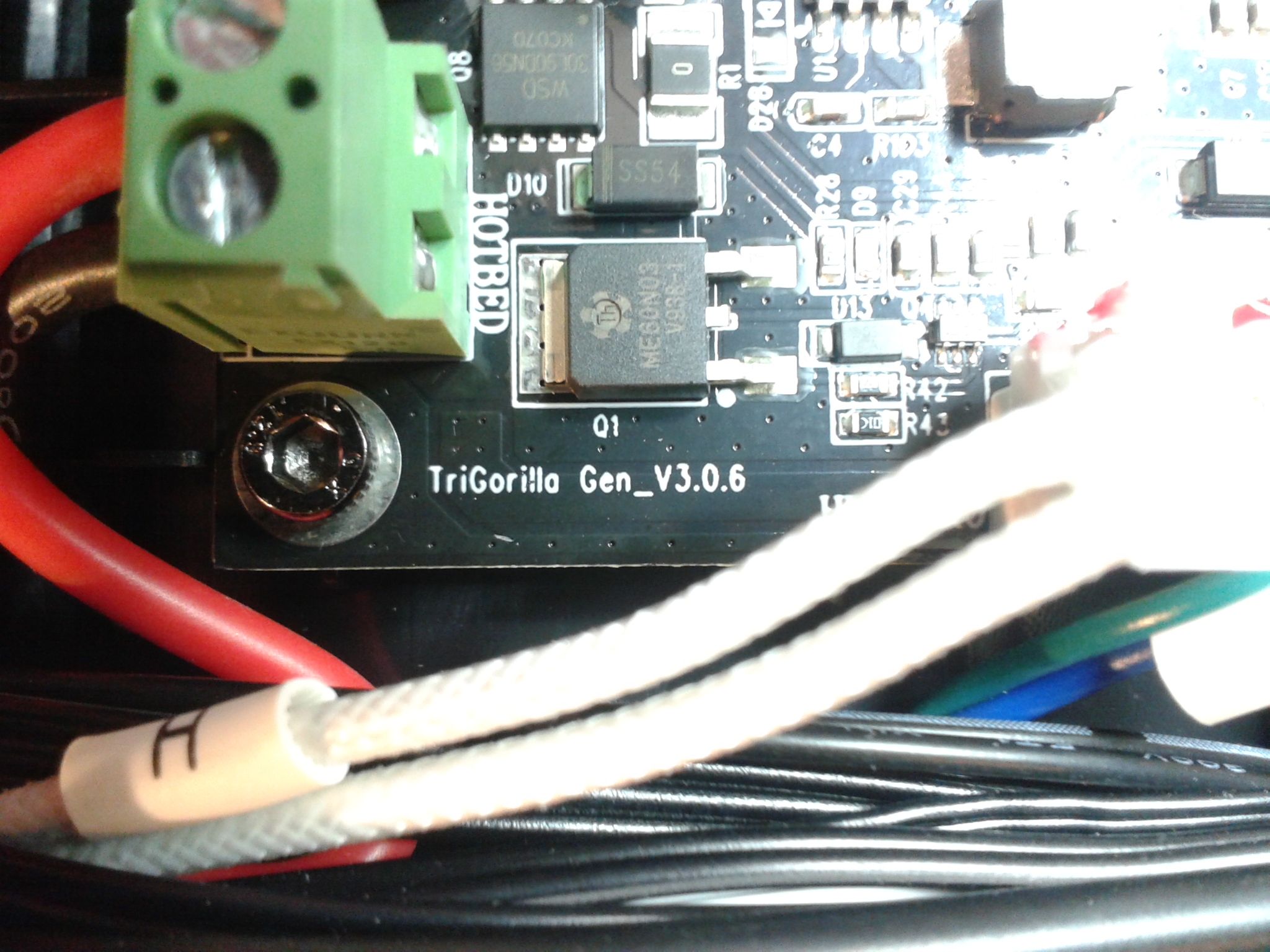

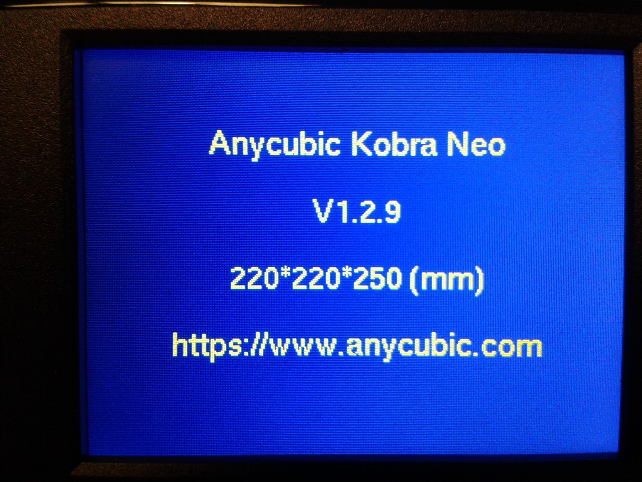

Détails sur le firmware Marlin présent d'origine
Vous aurez besoin d'un câble de transfert de données (de synchronisation et non uniquement de charge) ayant une prise "USB Type-C" mâle ou d'un adaptateur.
Log de Repetier Host (nettoyé des timestamp) via une connexion USB
M115: Firmware Info
Citation
FIRMWARE_NAME:Marlin bugfix-2.0.x (Aug 22 2022 11:34:51) SOURCE_CODE_URL:github.com/MarlinFirmware/Marlin PROTOCOL_VERSION:1.0 MACHINE_TYPE:Anycubic Kobra Neo EXTRUDER_COUNT:1 UUID:cede2a2f-41a2-4748-9b12-c55c62f367ff
Cap:SERIAL_XON_XOFF:0
Cap:BINARY_FILE_TRANSFER:0
Cap:EEPROM:1
Cap:VOLUMETRIC:1
Cap:AUTOREPORT_TEMP:1
Cap:PROGRESS:0
Cap:PRINT_JOB:1
Cap:AUTOLEVEL:1
Cap:RUNOUT:1
Cap:Z_PROBE:1
Cap:LEVELING_DATA:1
Cap:BUILD_PERCENT:0
Cap:SOFTWARE_POWER:0
Cap:TOGGLE_LIGHTS:0
Cap:CASE_LIGHT_BRIGHTNESS:0
Cap:EMERGENCY_PARSER:1
Cap:PROMPT_SUPPORT:0
Cap:SDCARD:1
Cap:REPEAT:1
Cap:AUTOREPORT_SD_STATUS:0
Cap:LONG_FILENAME:1
Cap:THERMAL_PROTECTION:1
Cap:MOTION_MODES:0
Cap:ARCS:1
Cap:BABYSTEPPING:1
Cap:CHAMBER_TEMPERATURE:0
M503: Report Settings
Citation
echo:  G21    ; Units in mm (mm)
echo:  M149 C ; Units in Celsius
echo:; Filament settings: Disabled
echo:  M200 S0 D1.75
echo:; Steps per unit:
echo: M92 X80.00 Y80.00 Z400.00 E390.00
echo:; Maximum feedrates (units/s):
echo:  M203 X300.00 Y300.00 Z4.00 E25.00
echo:; Maximum Acceleration (units/s2):
echo:  M201 X500.00 Y500.00 Z100.00 E500.00
echo:; Acceleration (units/s2): P<print_accel> R<retract_accel> T<travel_accel>
echo:  M204 P500.00 R500.00 T1000.00
echo:; Advanced: B<min_segment_time_us> S<min_feedrate> T<min_travel_feedrate> X<max_x_jerk> Y<max_y_jerk> Z<max_z_jerk> E<max_e_jerk>
echo:  M205 B20000.00 S0.00 T0.00 X5.00 Y5.00 Z5.00 E5.00
echo:; Home offset:
echo:  M206 X0.00 Y0.00 Z0.00
echo:; Auto Bed Leveling:
echo:  M420 S0 Z0.00
echo:  G29 W I0 J0 Z-4.32300
echo:  G29 W I1 J0 Z-4.49150
echo:  G29 W I2 J0 Z-4.67050
echo:  G29 W I3 J0 Z-4.84800
echo:  G29 W I4 J0 Z-5.02150
echo:  G29 W I0 J1 Z-4.32800
echo:  G29 W I1 J1 Z-4.46050
echo:  G29 W I2 J1 Z-4.64950
echo:  G29 W I3 J1 Z-4.79700
echo:  G29 W I4 J1 Z-4.95800
echo:  G29 W I0 J2 Z-4.51750
echo:  G29 W I1 J2 Z-4.64550
echo:  G29 W I2 J2 Z-4.81650
echo:  G29 W I3 J2 Z-4.96150
echo:  G29 W I4 J2 Z-5.09050
echo:  G29 W I0 J3 Z-4.73400
echo:  G29 W I1 J3 Z-4.84350
echo:  G29 W I2 J3 Z-4.99050
echo:  G29 W I3 J3 Z-5.11450
echo:  G29 W I4 J3 Z-5.22900
echo:  G29 W I0 J4 Z-4.97150
echo:  G29 W I1 J4 Z-5.06850
echo:  G29 W I2 J4 Z-5.19150
echo:  G29 W I3 J4 Z-5.31750
echo:  G29 W I4 J4 Z-5.42450
echo:; Material heatup parameters:
echo:  M145 S0 H190 B60 F0
echo:  M145 S1 H240 B110 F0
echo:; PID settings:
echo:  M301 P18.09 I1.14 D71.47
echo:  M304 P97.10 I1.41 D1675.16
; Controller Fan
echo:  M710 S255 I0 A1 D60 ; (100% 0%)

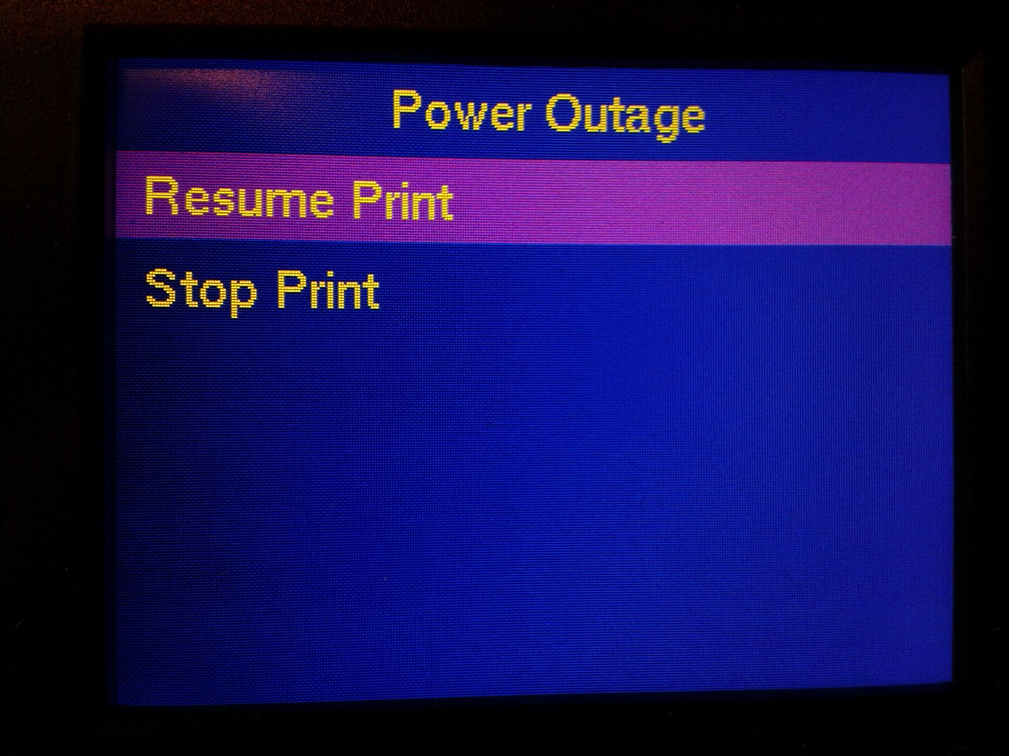

echo:; Power-Loss Recovery:
echo:  M413 S1
echo:; Z-Probe Offset (mm):
echo:  M851 X37.50 Y0.00 Z-1.28
echo:; Filament load/unload lengths:
echo:  M603 L0.00 U100.00
echo:; Filament runout sensor:
echo:  M412 S1
M119: Endstop States (Selon l'état, ici seul l'axe X déclenche son Endtop et n'ayant pas de capteur de fin de filament de connecté, il semble adapté d'avoir par défaut un état "TRIGGERED" pour celui-ci)
Citation
x_min: TRIGGERED
y_min: open
z_min: open
z_probe: open
Filament runout sensor: TRIGGERED
M111: Debug Level
Citation
echo:DEBUG:INFO,ERRORS

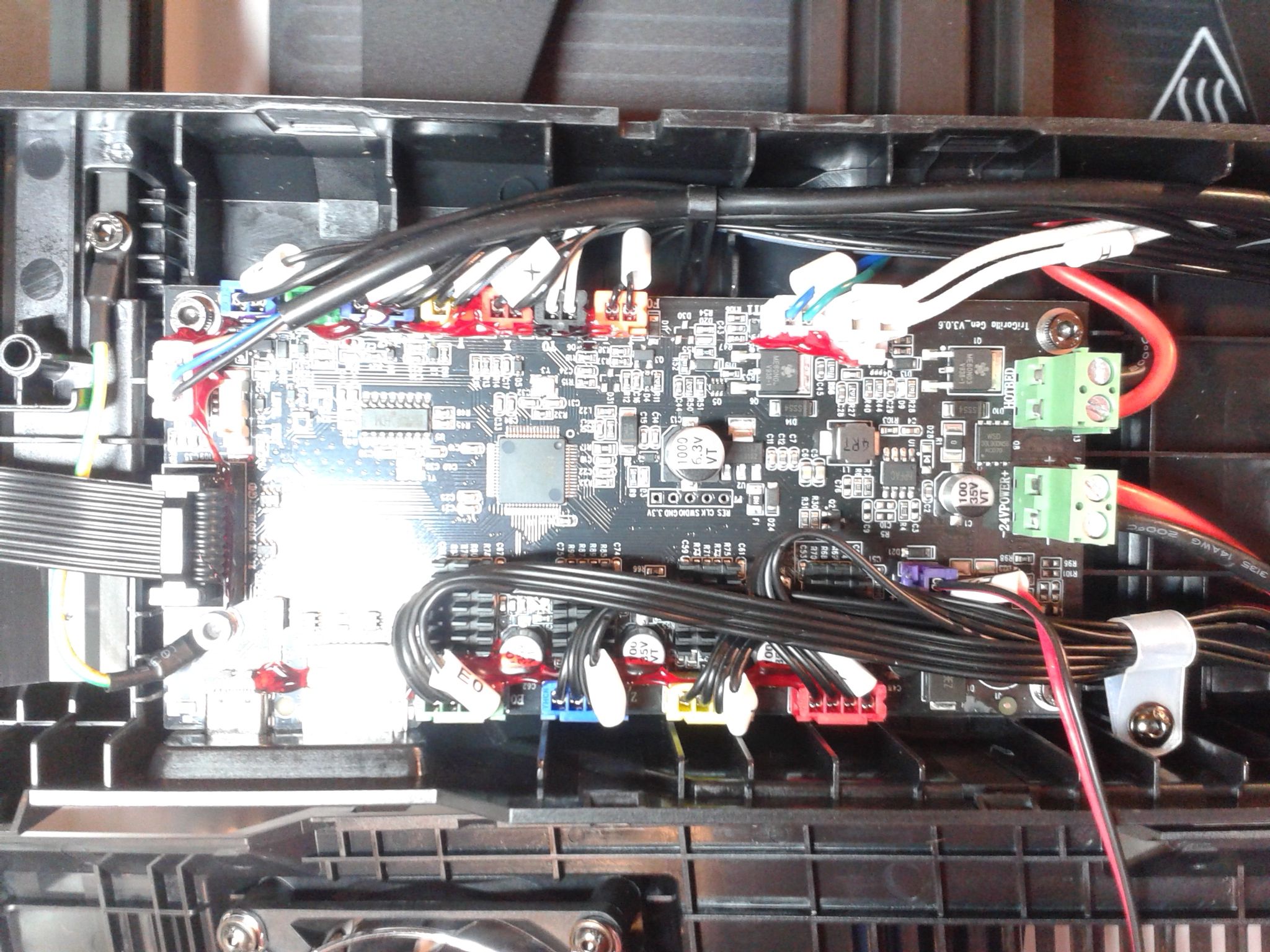

Il n'y a pas de "buzzer" de soudé sur la carte-mère ni l’écran (il semble pourtant y avoir un emplacement sur les deux) et donc un M300: Play Tone n’émet aucun son.
Les commandes G2-G3: Arc or Circle Move sont bien activées.
Les commandes M0-M1: Unconditional stop sont bien activées et l'écran est correctement configuré pour permettre l'interaction utilisateur (choix et clic)

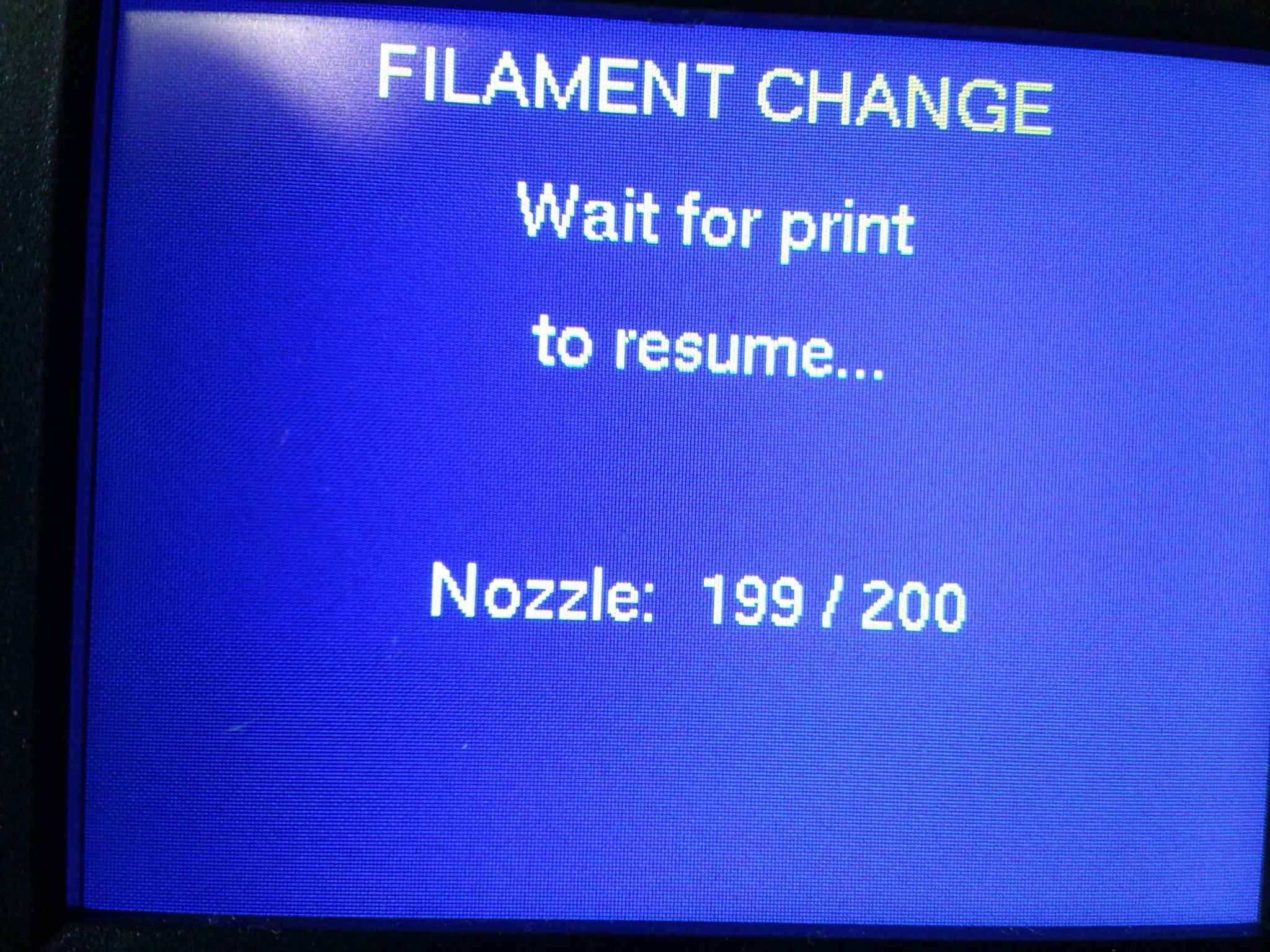

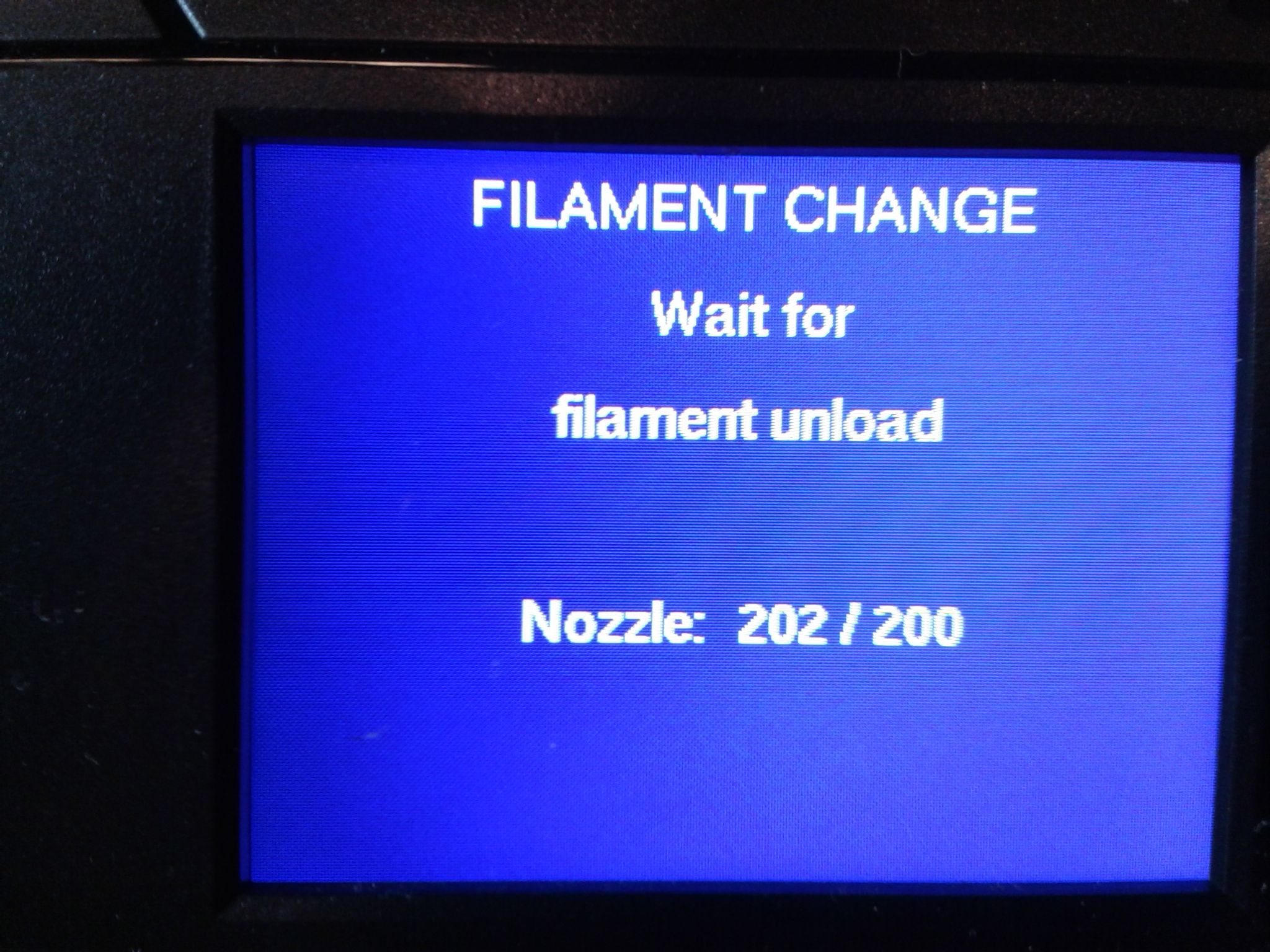

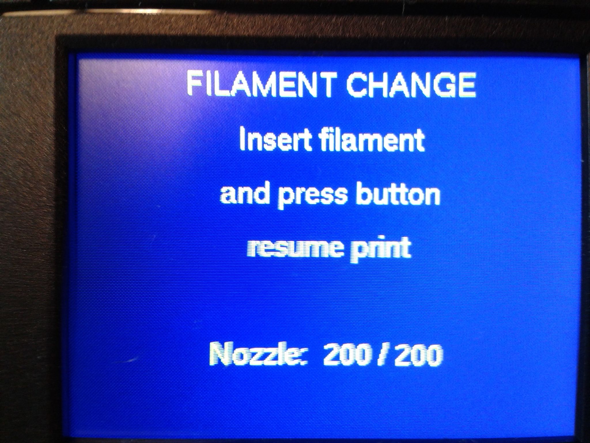

La commande M600: Filament Change fonctionne comme attendu.
Et comme il s'agit d'un firmware de "production" les g-codes M43: Debug Pins et M122: TMC Debugging sont désactivées.
Les sources du firmware de la Kobra Neo sur le github d'Anycubic
Citation
 Points clés des fichiers Configuration.h
#define BAUDRATE 115200
#define MOTHERBOARD BOARD_AC_TRI_F1_V1
// 5 : 100K thermistor - ATC Semitec 104GT-2/104NT-4-R025H42G (Used in ParCan, J-Head, and E3D) (4.7k pullup)
#define TEMP_SENSOR_0 5
#define PIDTEMP
#define PIDTEMPBED
#define PREVENT_COLD_EXTRUSION
#define EXTRUDE_MINTEMP 170
#define X_MIN_ENDSTOP_INVERTING true // Set to true to invert the logic of the endstop.
#define Y_MIN_ENDSTOP_INVERTING true // Set to true to invert the logic of the endstop.
#define Z_MIN_ENDSTOP_INVERTING false // Set to true to invert the logic of the endstop.
#define X_DRIVER_TYPE  TMC2208
#define Y_DRIVER_TYPE  TMC2208
#define Z_DRIVER_TYPE  TMC2208
#define E0_DRIVER_TYPE TMC2208
#define DEFAULT_AXIS_STEPS_PER_UNIT   { 80, 80, 400, 390 }
#define DEFAULT_MAX_FEEDRATE          { 300, 300, 4, 25 }
#define DEFAULT_MAX_ACCELERATION      { 500, 500, 100, 500 }
#define CLASSIC_JERK
#define S_CURVE_ACCELERATION
#define Z_MIN_PROBE_PIN AUTO_LEVEL_RX_PIN
#define FIX_MOUNTED_PROBE
#define NOZZLE_TO_PROBE_OFFSET { 37.5,0, 0 }
#define INVERT_X_DIR false
#define INVERT_Y_DIR false
#define INVERT_Z_DIR true
#define INVERT_E0_DIR true
#define X_BED_SIZE 220
#define Y_BED_SIZE 220
#define X_MIN_POS -8
#define Y_MIN_POS -17.5
#define Z_MIN_POS -10
#define X_MAX_POS (X_BED_SIZE + 4)
#define Y_MAX_POS (Y_BED_SIZE + 2)
#define Z_MAX_POS 250
#define FILAMENT_RUNOUT_SENSOR
  #define FILAMENT_RUNOUT_SCRIPT "M600"
#define AUTO_BED_LEVELING_BILINEAR
#define ENABLE_LEVELING_AFTER_G28
#define NOZZLE_PARK_FEATURE
#define PRINTJOB_TIMER_AUTOSTART
#define SPEAKER
#define TFT_GENERIC
  #define TFT_DRIVER ST7796
  #define TFT_INTERFACE_SPI
  #define TFT_RES_320x240
#define TFT_COLOR_UI
et Configuration_adv.h
#define ADVANCED_PAUSE_FEATURE
Sujet en cours de réalisation. Il sera prochainement mis a jours.
A FAIRE > regarder si il existe des fichiers de configuration Klipper pour la Kobra Neo.
Modifié (le) par PPAC
  • J'aime 2

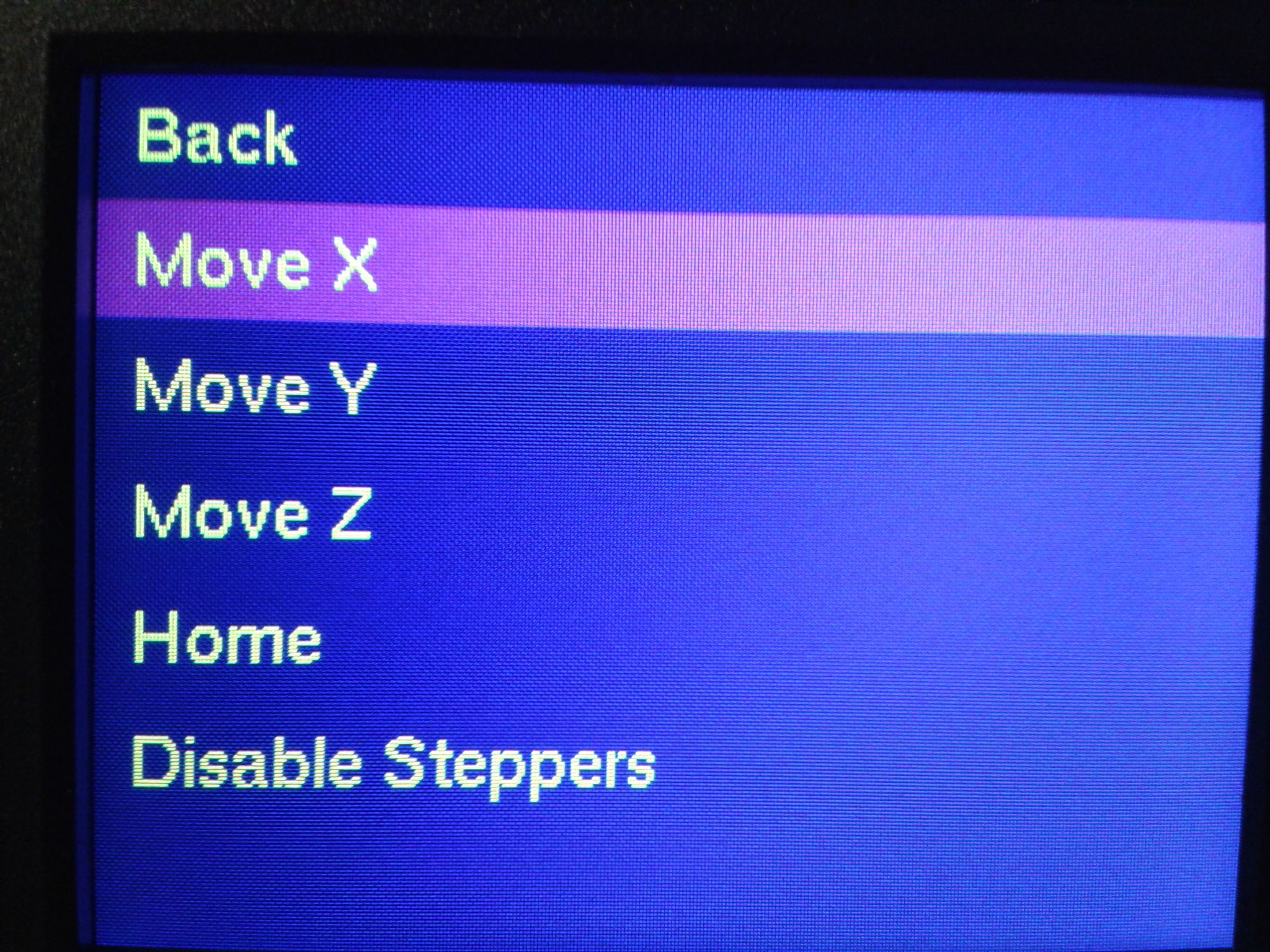

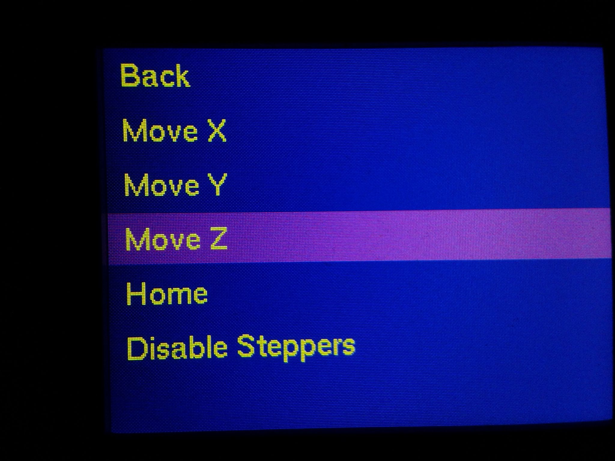

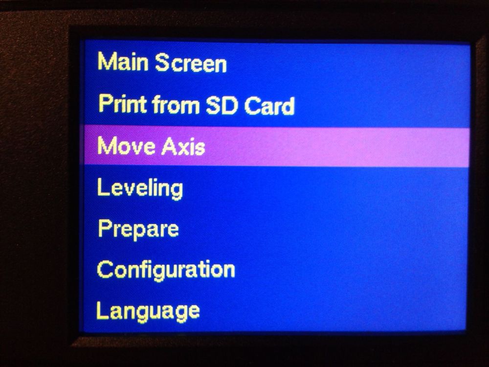

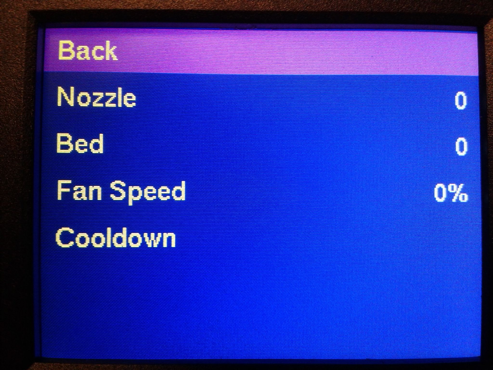

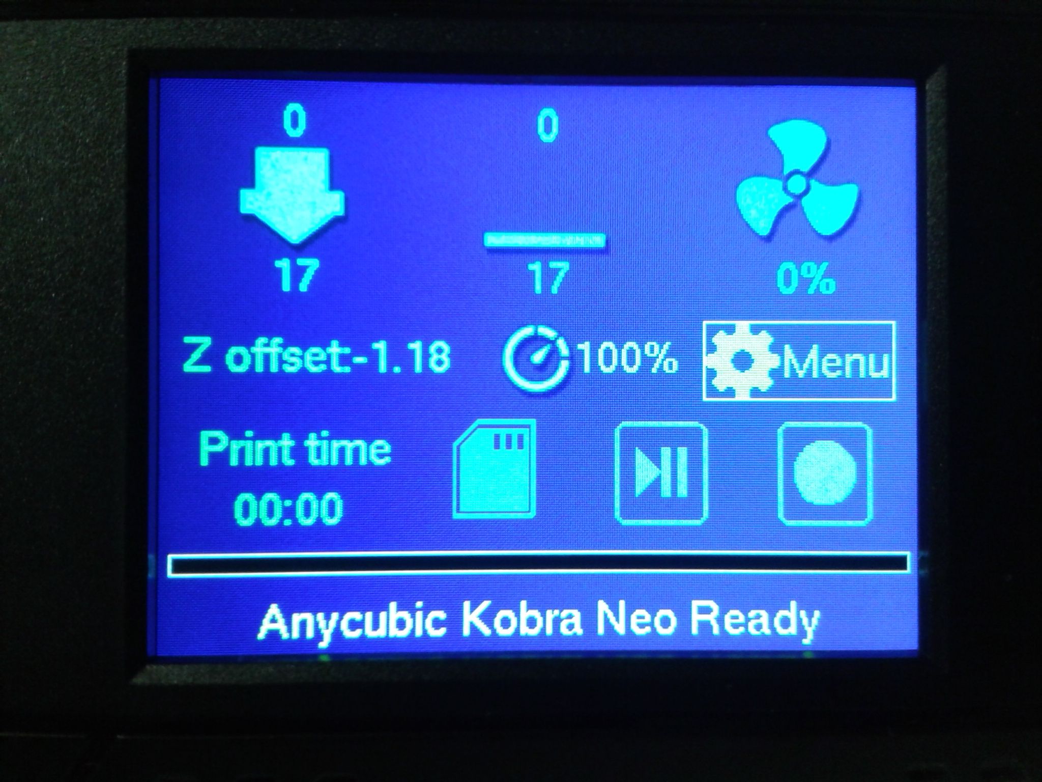

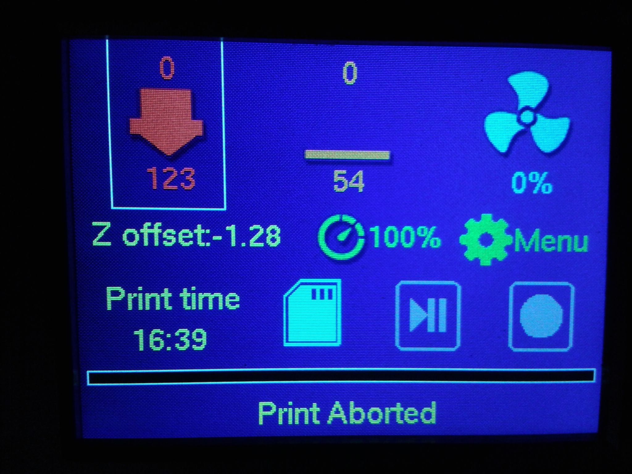

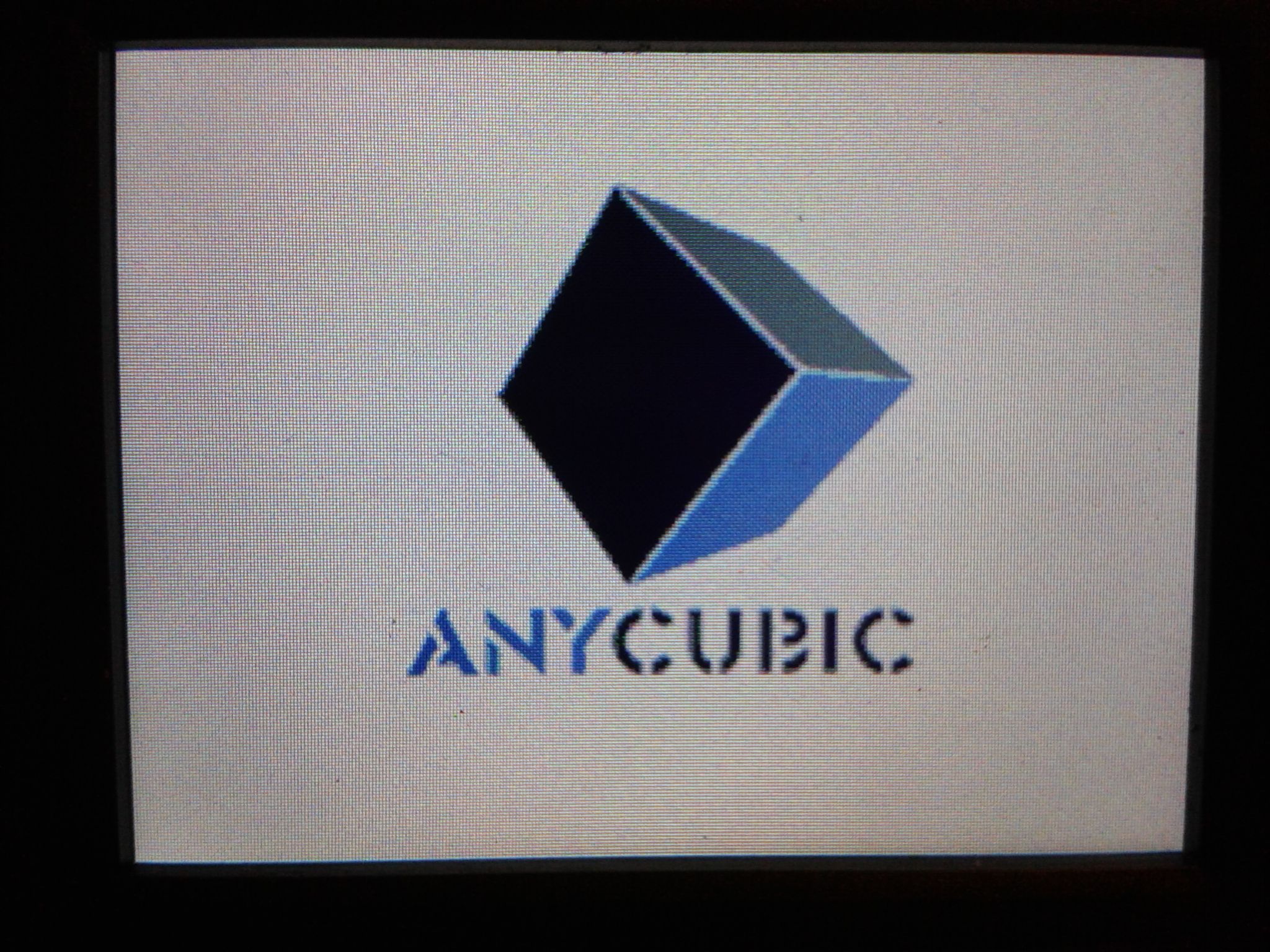

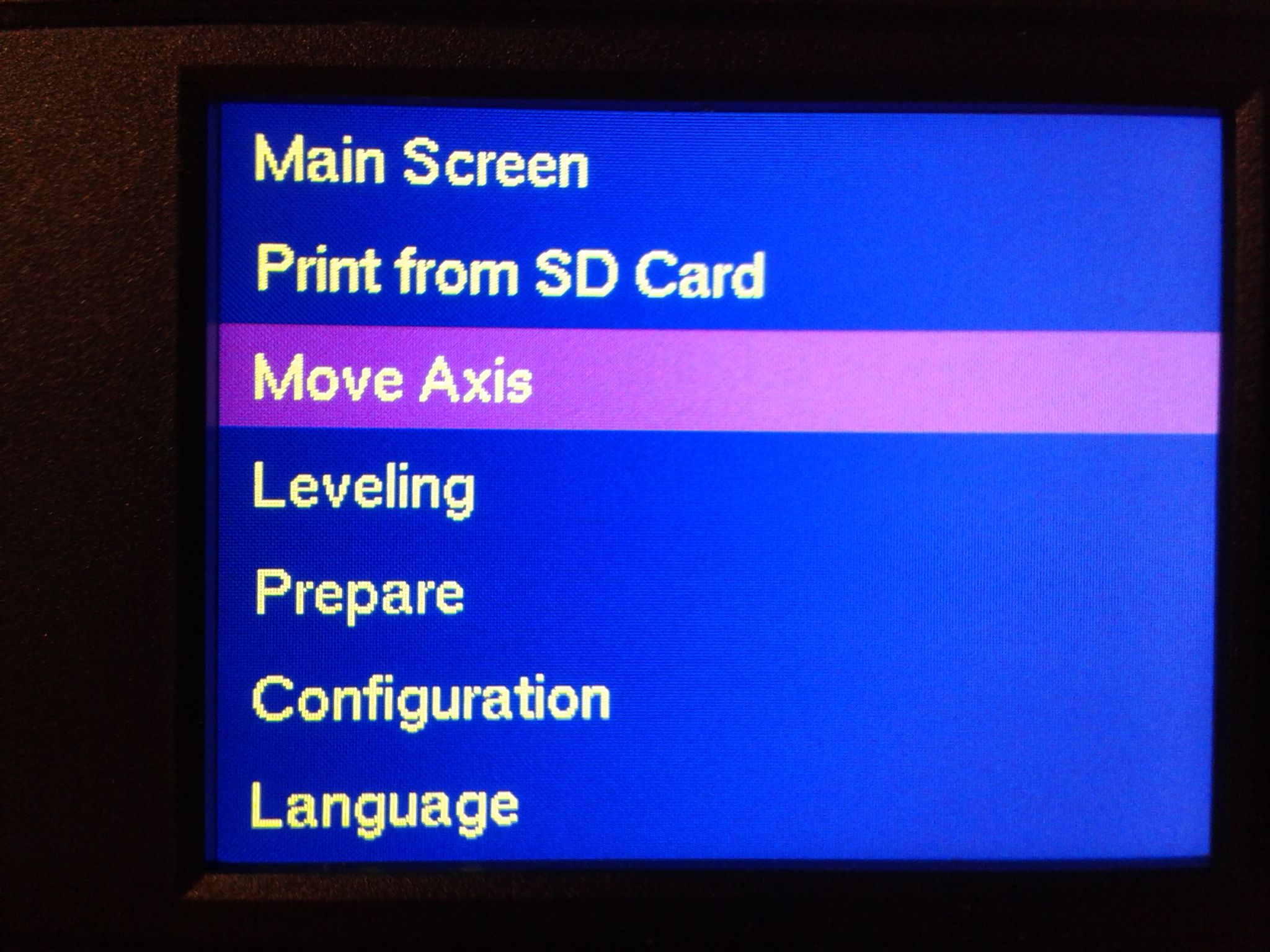

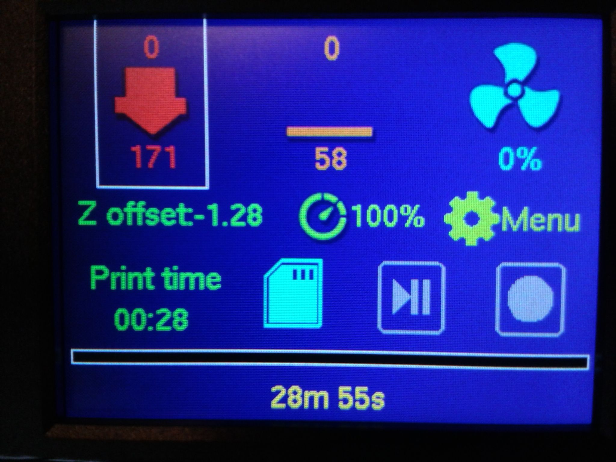

Mise en fonction
Vérifier la cohérence des températures affiché

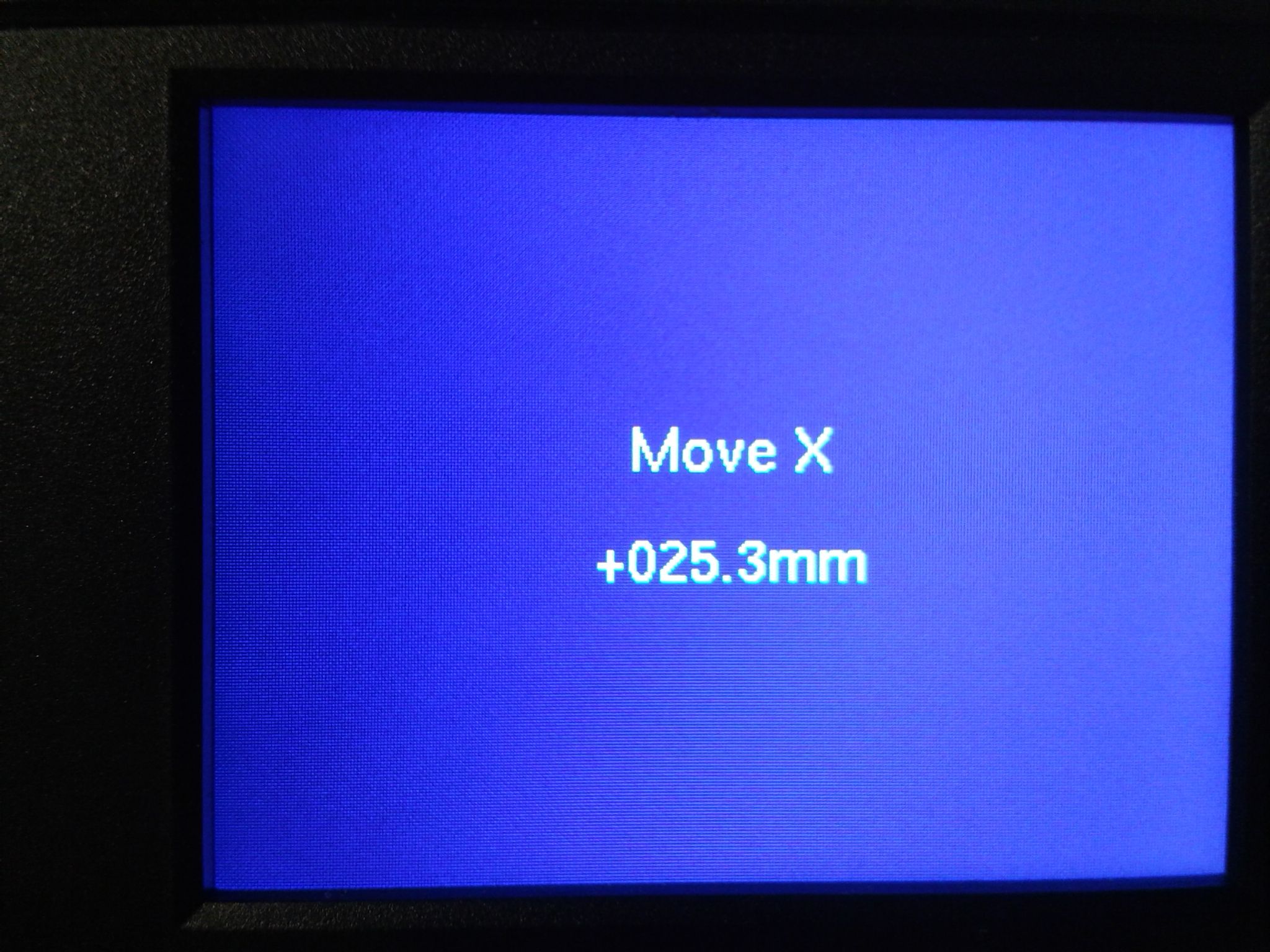

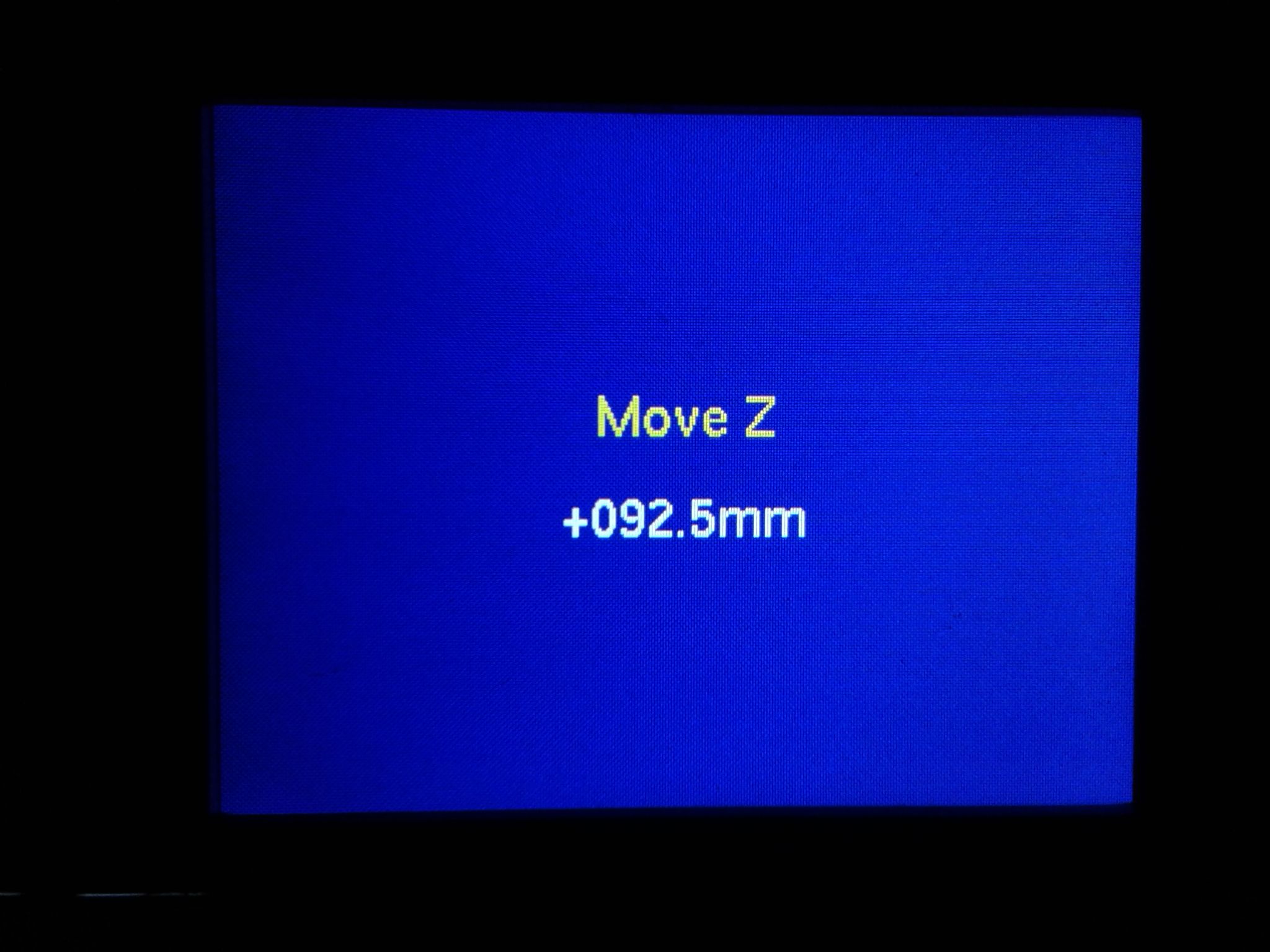

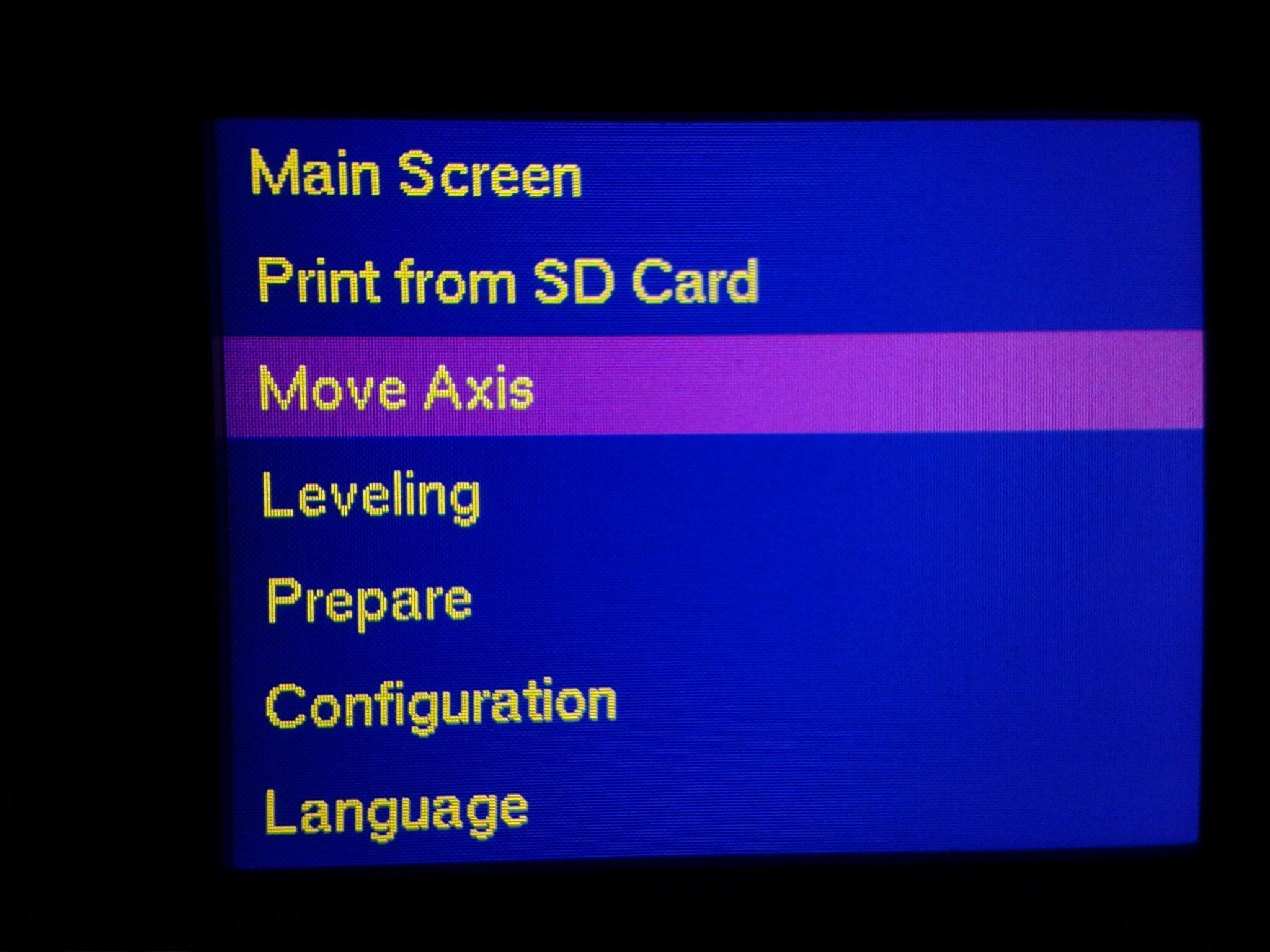

Contrôler les déplacements X, Y et Z,

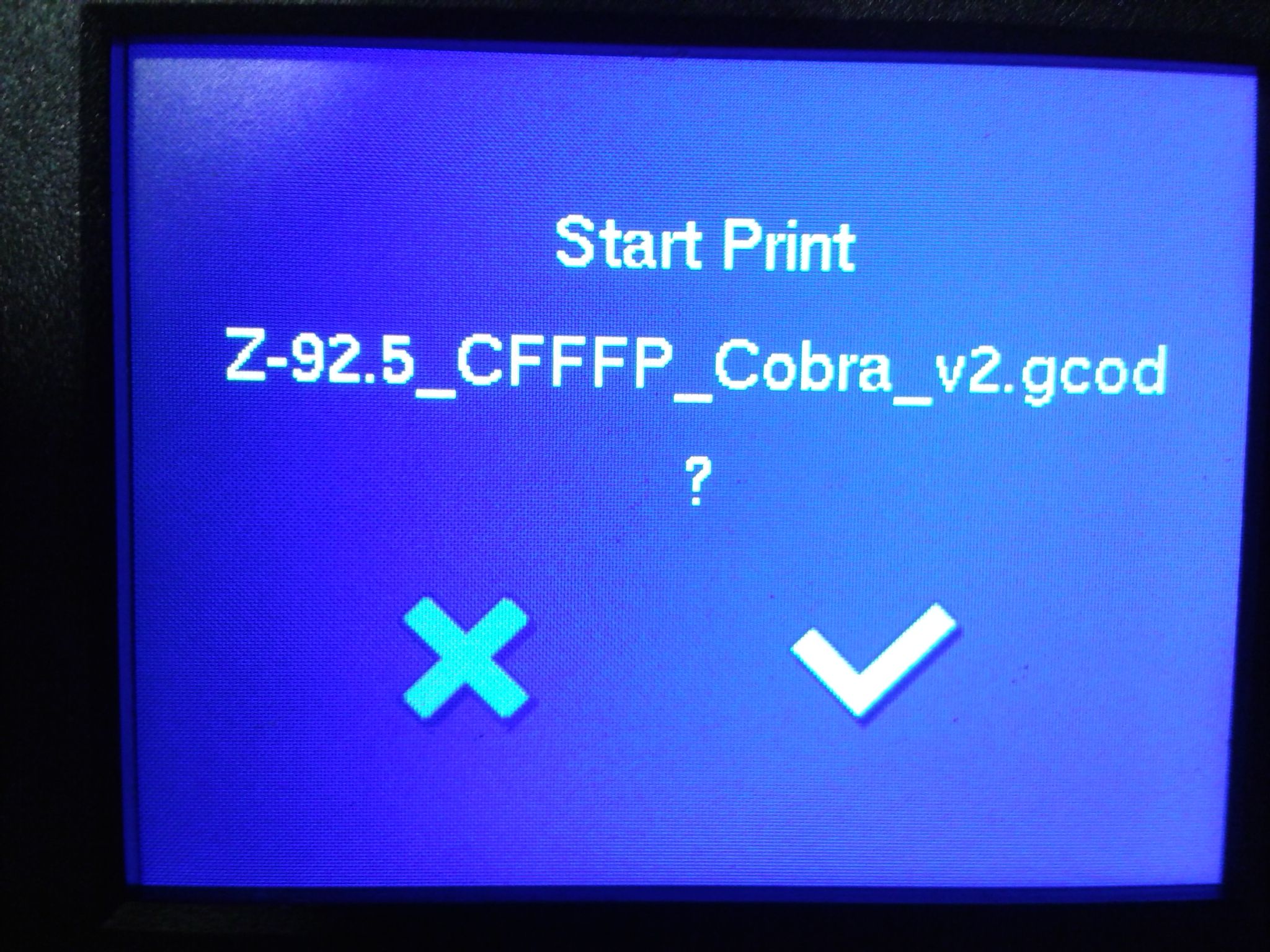

image.thumb.jpeg.c91992a21df8562809642c607ec14aa3.jpeg image.thumb.jpeg.9ba27e75320aa652965cefe599879709.jpeg image.thumb.jpeg.a79e0890f692b7ebedb950f8fbc6bf83.jpeg

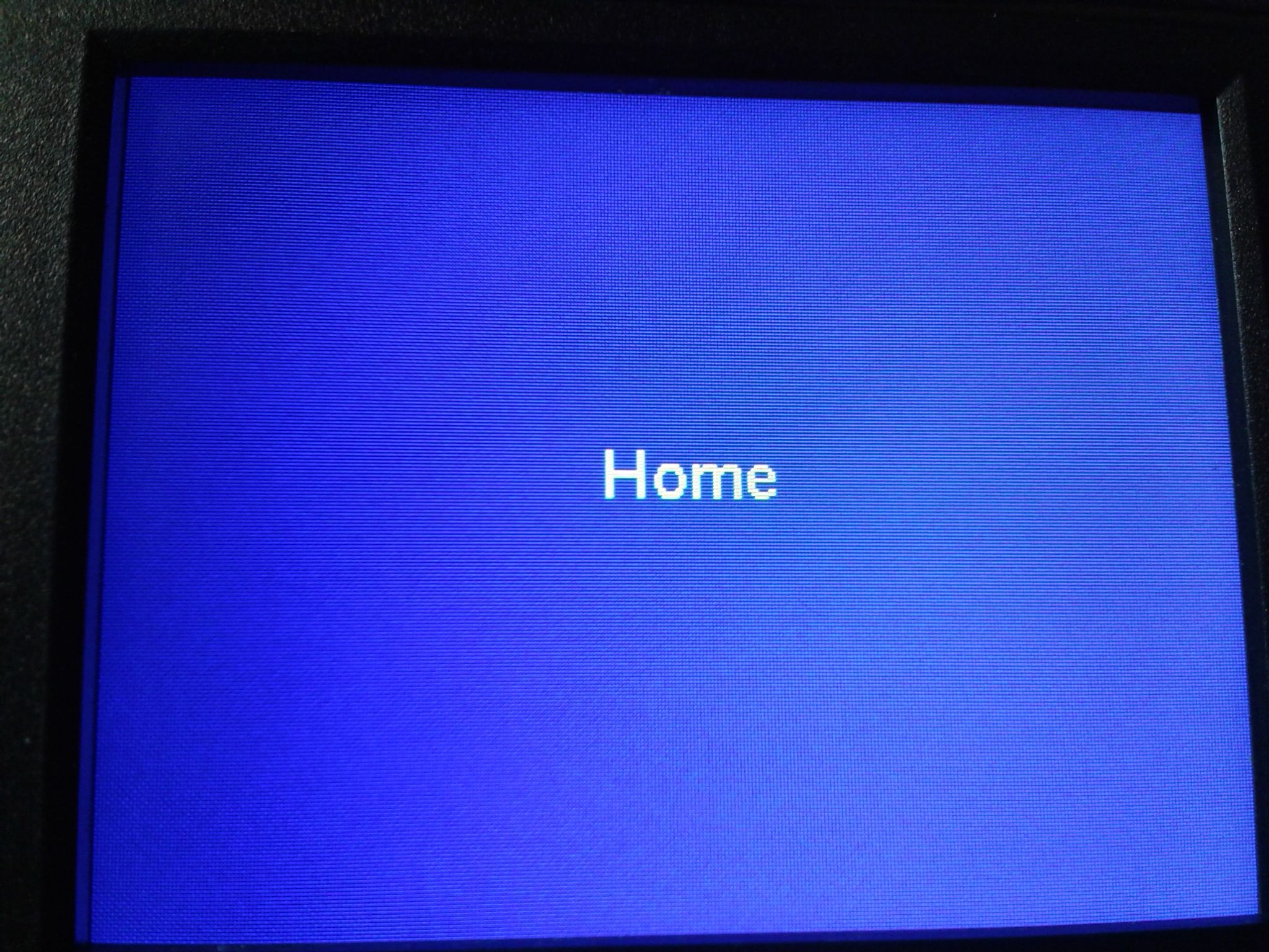

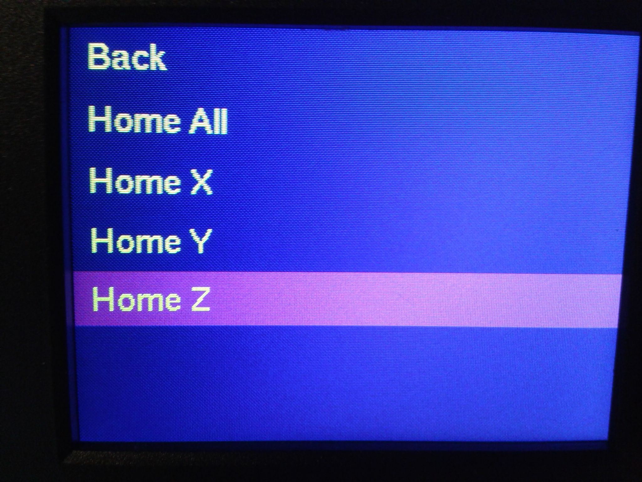

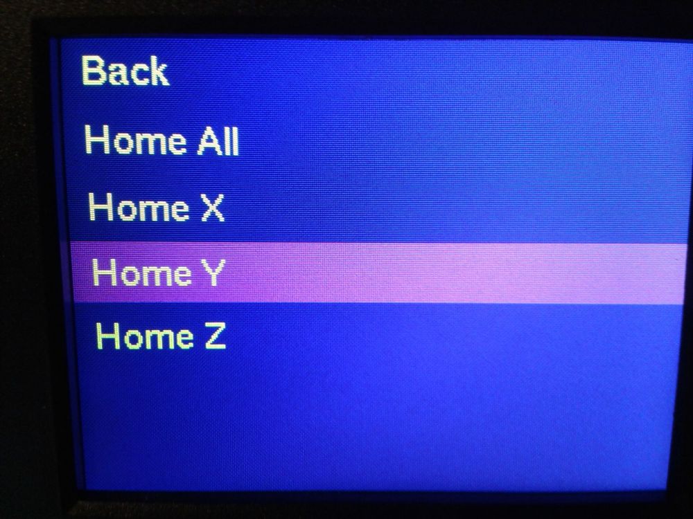

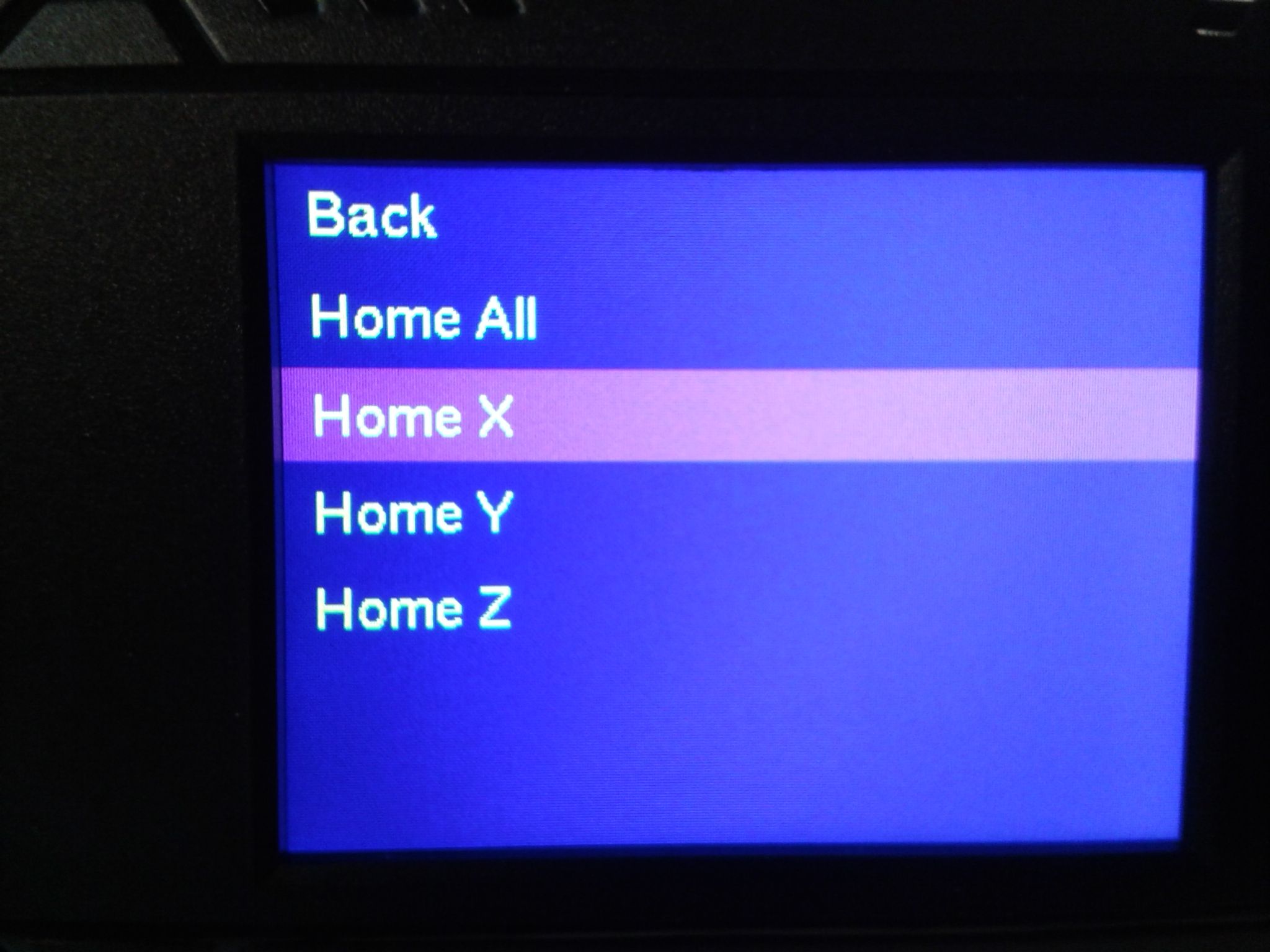

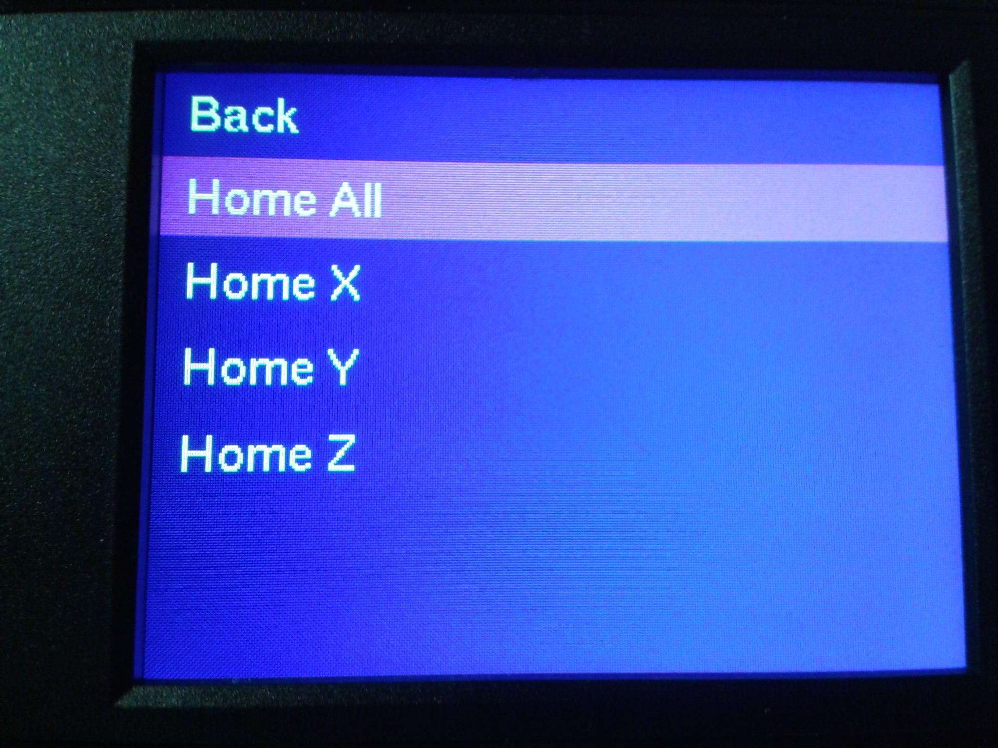

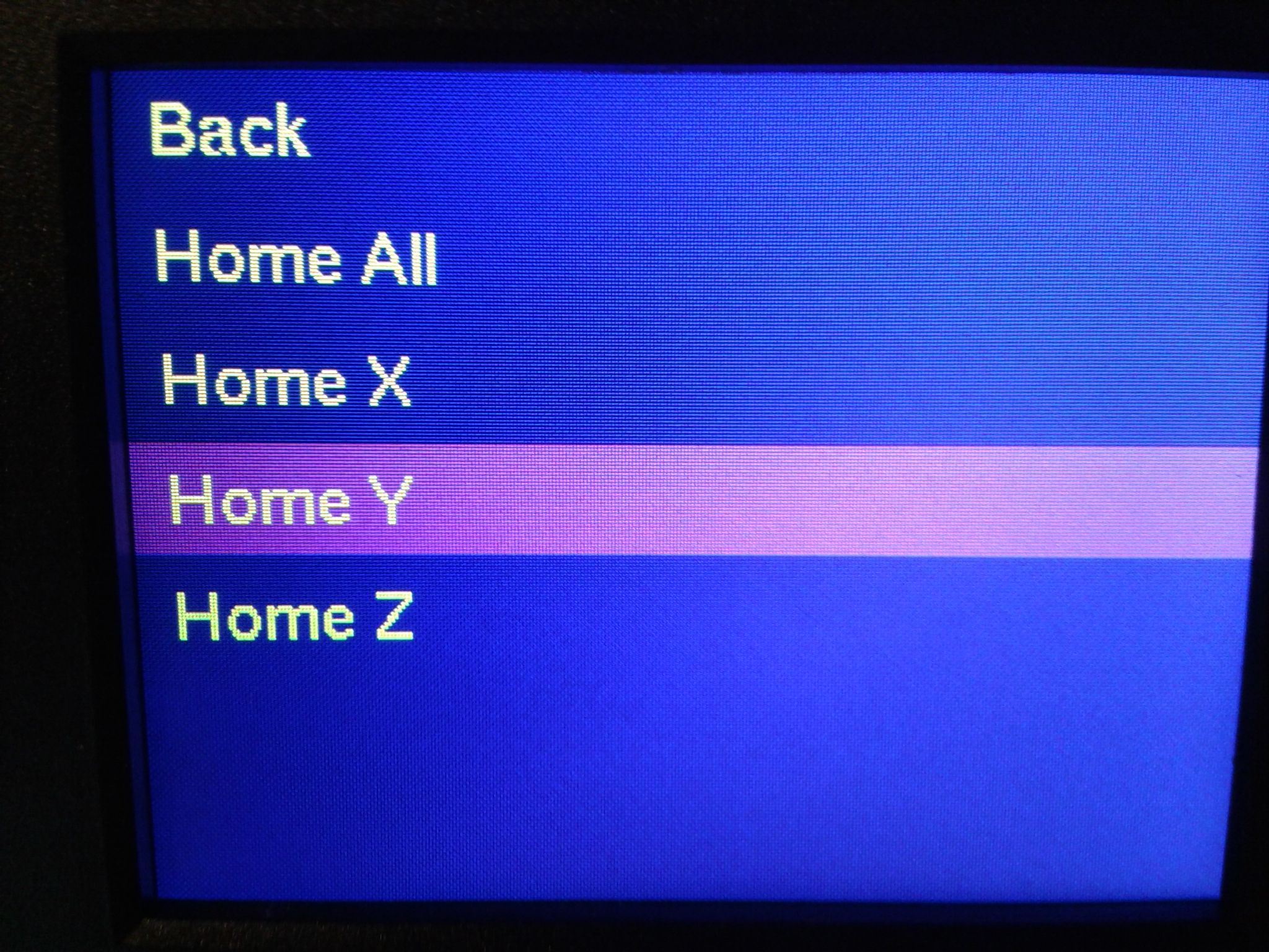

Si les déplacement semble fonctionner alors tester le "Home X" puis "Home Y" puis "Home Z"
image.thumb.jpeg.288345a433b31bdc5db3d29f86c73b29.jpeg image.thumb.jpeg.c208a950900213ad481291a7516477bf.jpeg
image.thumb.jpeg.1644fe0cf61548699df7adf40c8202f7.jpeg image.thumb.jpeg.1fbfbd475bbf1181e67c5ba521ef473d.jpeg
image.thumb.jpeg.4c9bcdb187447c10b8e2bc1983bf7bdc.jpeg image.thumb.jpeg.c08c4f4a32cc801da006357075362731.jpeg
Si chaque Home d'un axes est ok individuellement alors tester le "Home All" (histoire de voir si l'on retombe en gros a la même position)
image.thumb.jpeg.dbefc9f345548112f1dfa739c7bc9cca.jpeg image.thumb.jpeg.0f746eb1b85c64d78e2a0abd573f941f.jpeg

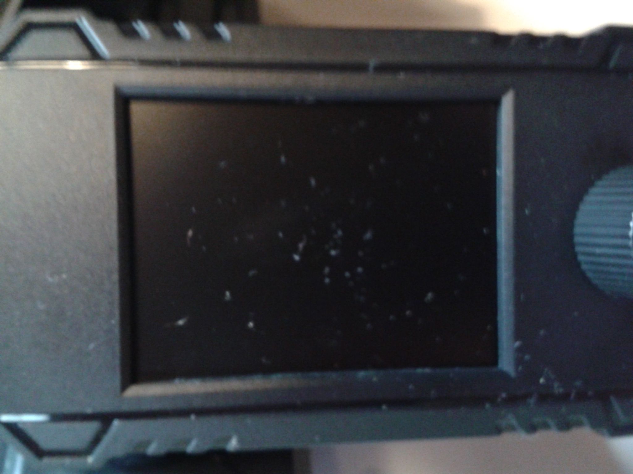

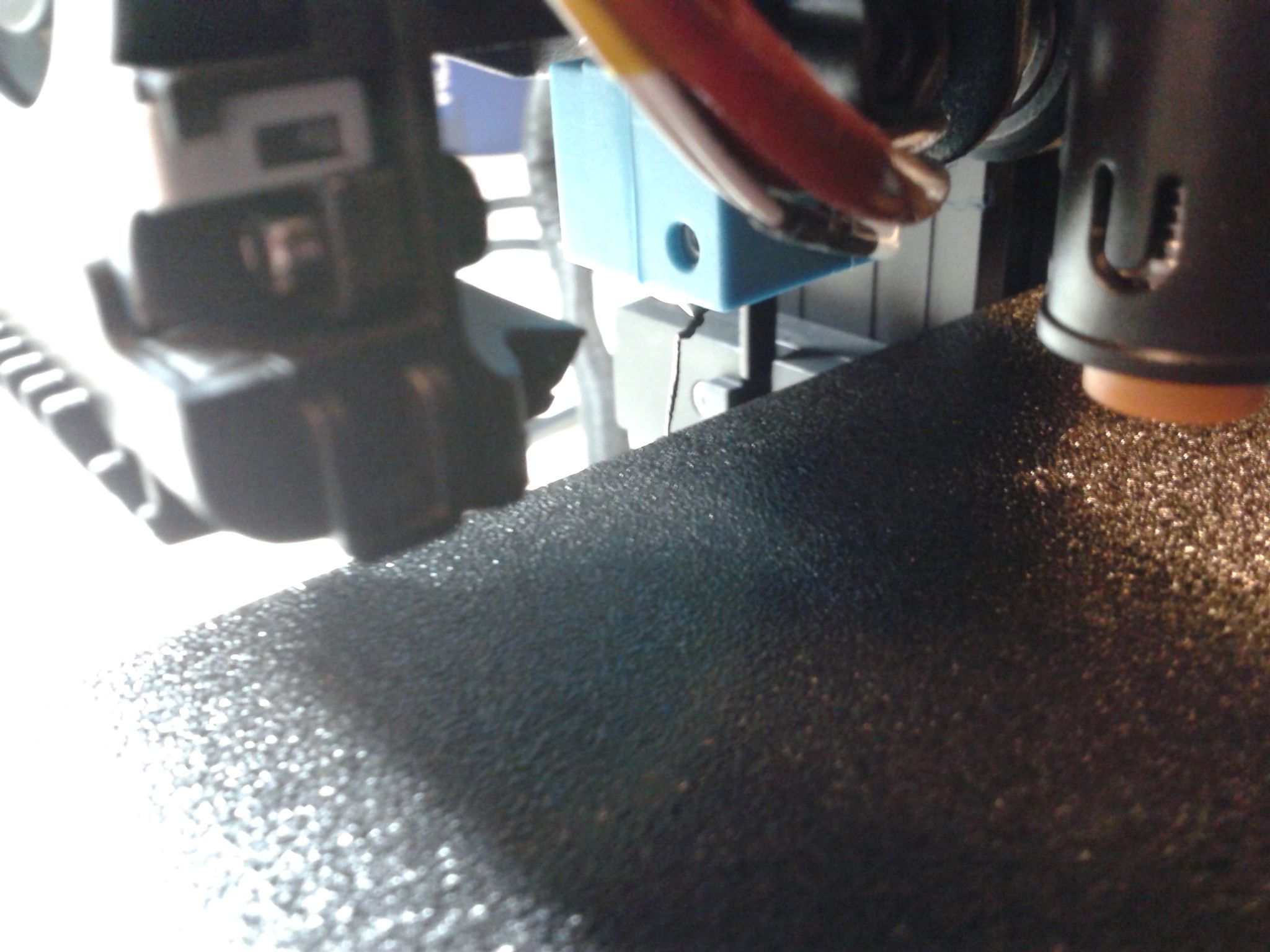

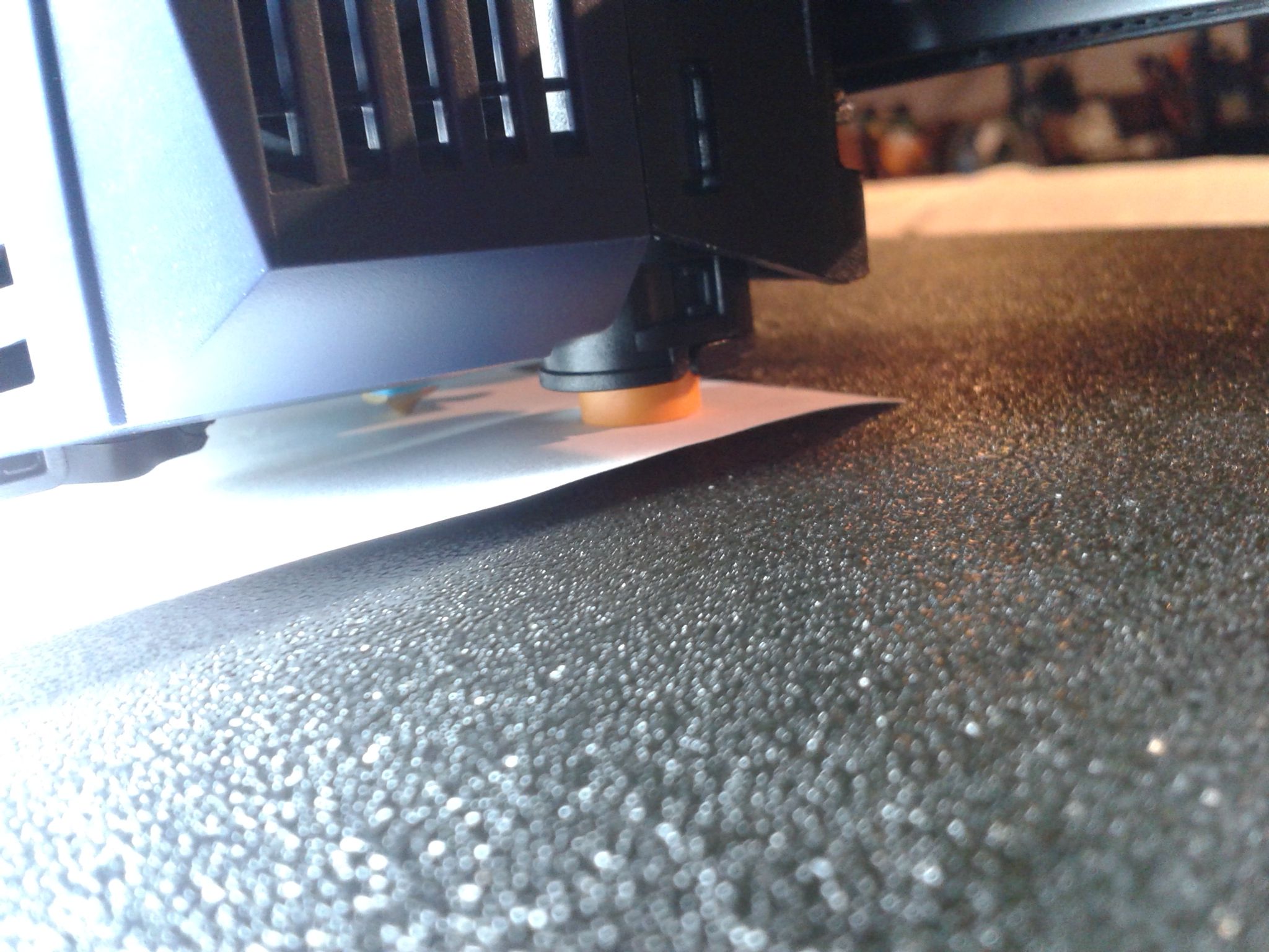

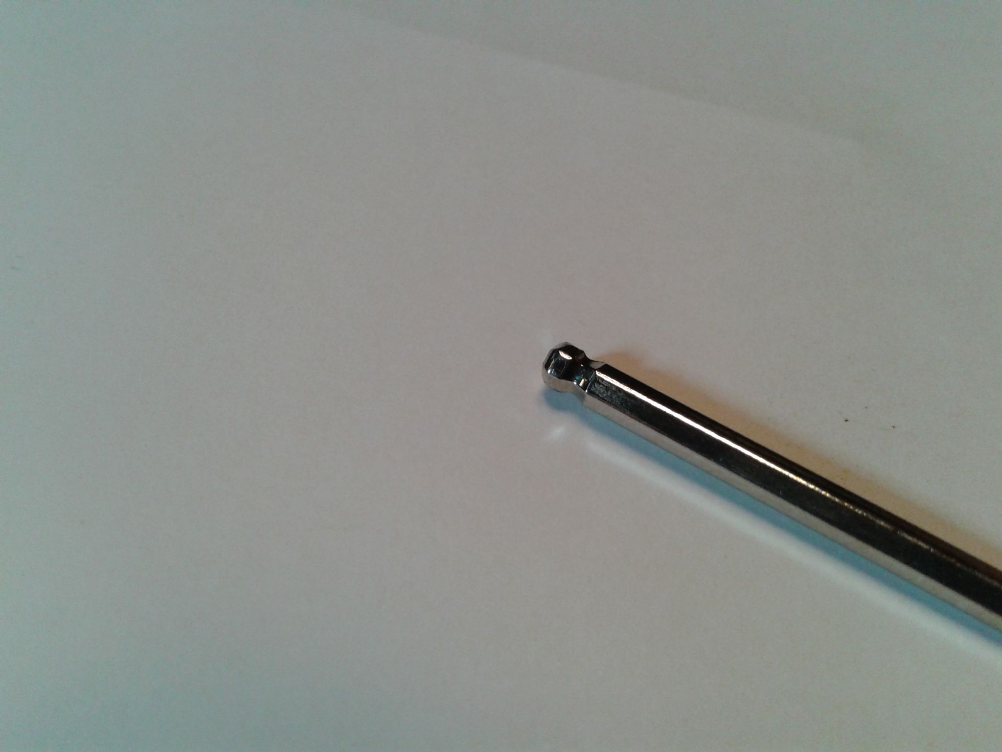

Vérifier le fonctionnement du capteur inductif LeviQ ( rapprocher une clé en métal et vérifier que la LED rouge s’allume )
IMG_20230202_154024.thumb.jpg.413ddfdae5a5e4bae76667d2d13967c7.jpg IMG_20230202_154020.thumb.jpg.69b9f708ca65438783829fab1f67eca7.jpg

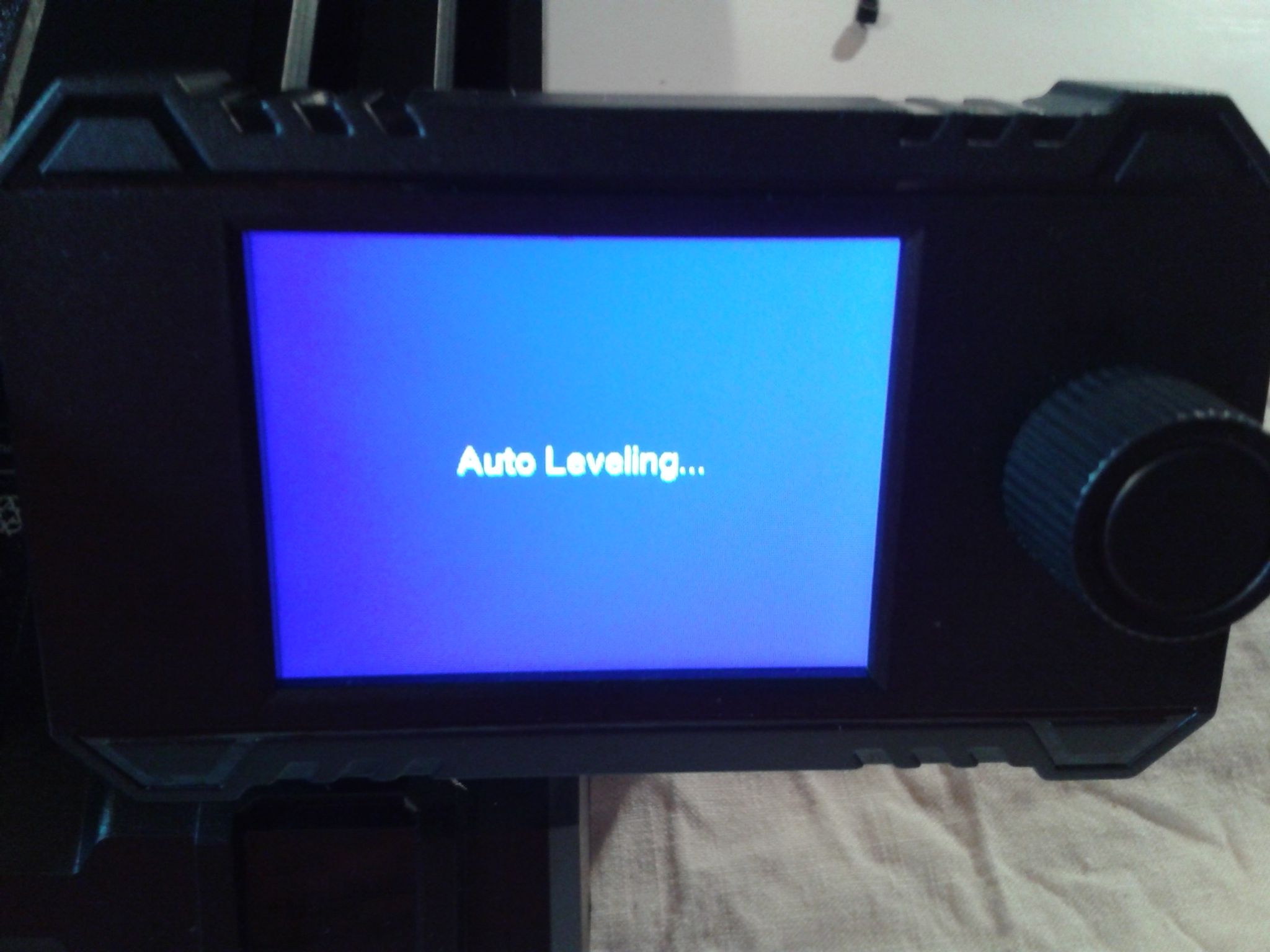

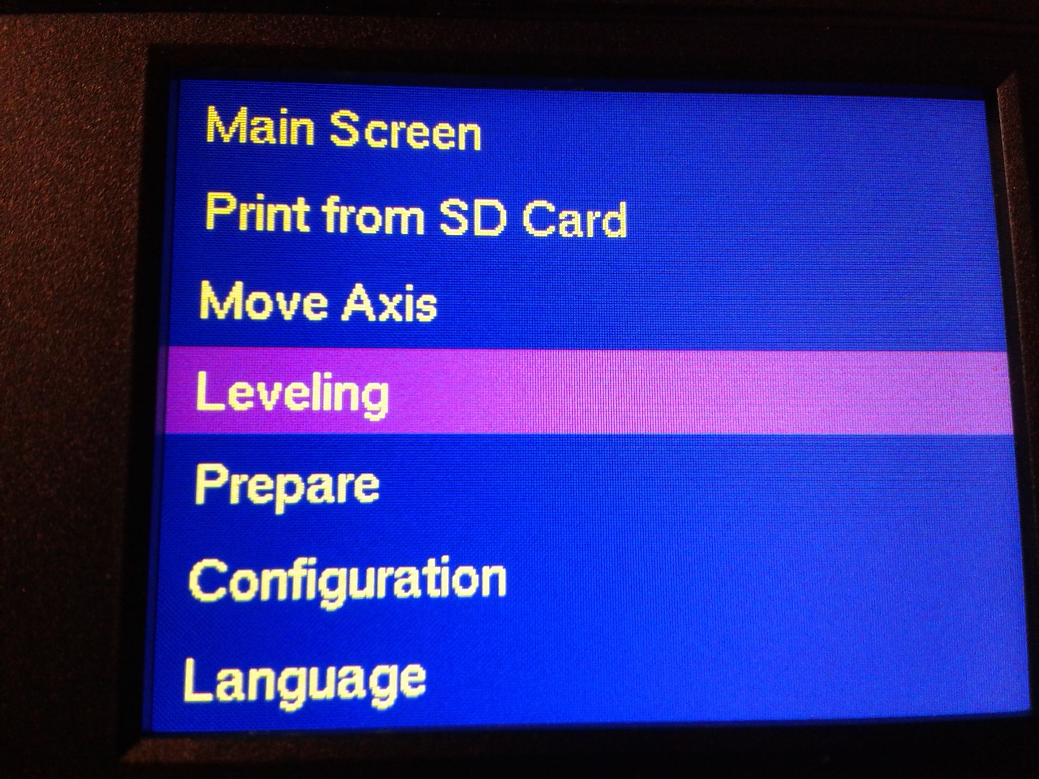

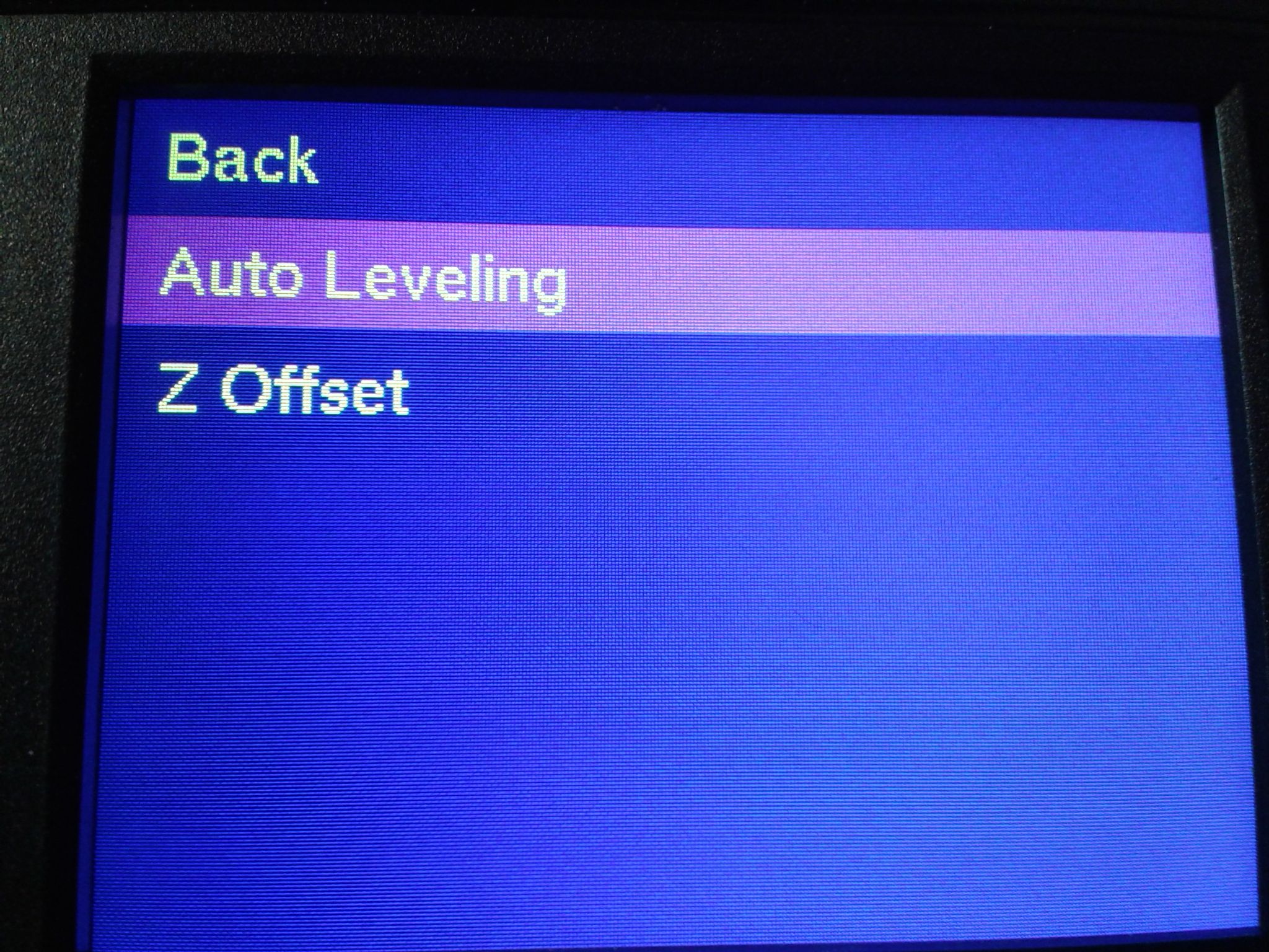

Leveling ( préférablement, après avoir vérifier le bon fonctionnement du capteur LeviQ )
image.thumb.jpeg.fd00b41b4b2081555d316c96d62030f2.jpeg image.thumb.jpeg.c07b02fb7cf6756514969e8d86b0833f.jpeg

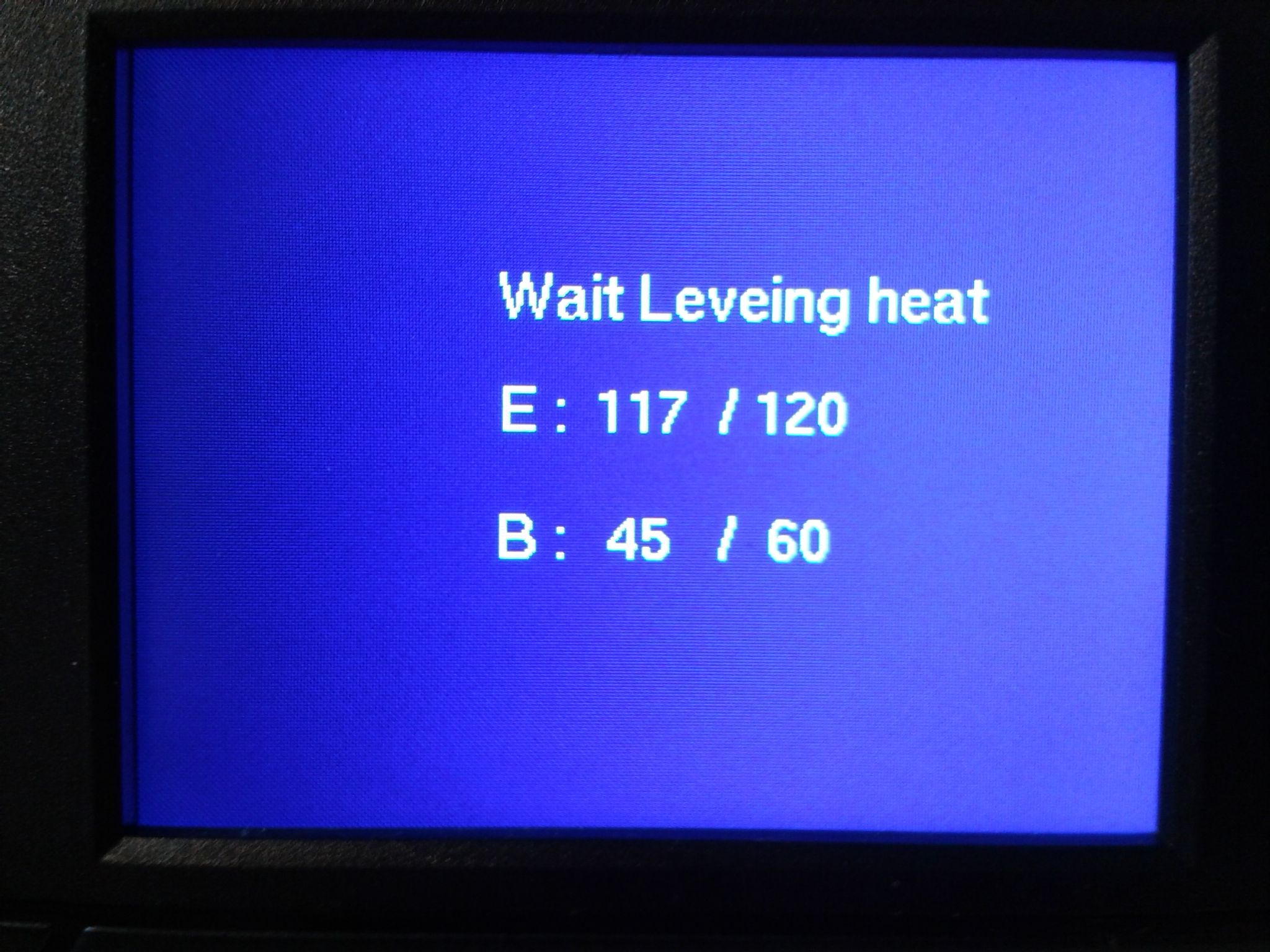

Il doit alors normalement y avoir un Home suivie d'une mise en chauffe
image.thumb.jpeg.ea9cd706877c7ef0c6d8f6e52080a6e0.jpeg image.thumb.jpeg.38ab46ac4a87500361b34ba02cdfc1bf.jpeg image.thumb.jpeg.3bacd21c5c33e43a9b8980ba02f0ac9f.jpeg
Et quand sur Auto Leveling ... la tête se déplace pour faire les 25 point de mesures.
... image.thumb.jpeg.53fcf4c708805f03689add502ffb69a4.jpeg ... image.thumb.jpeg.c1104df36b1ff32a463a7640c0d82c06.jpeg ...

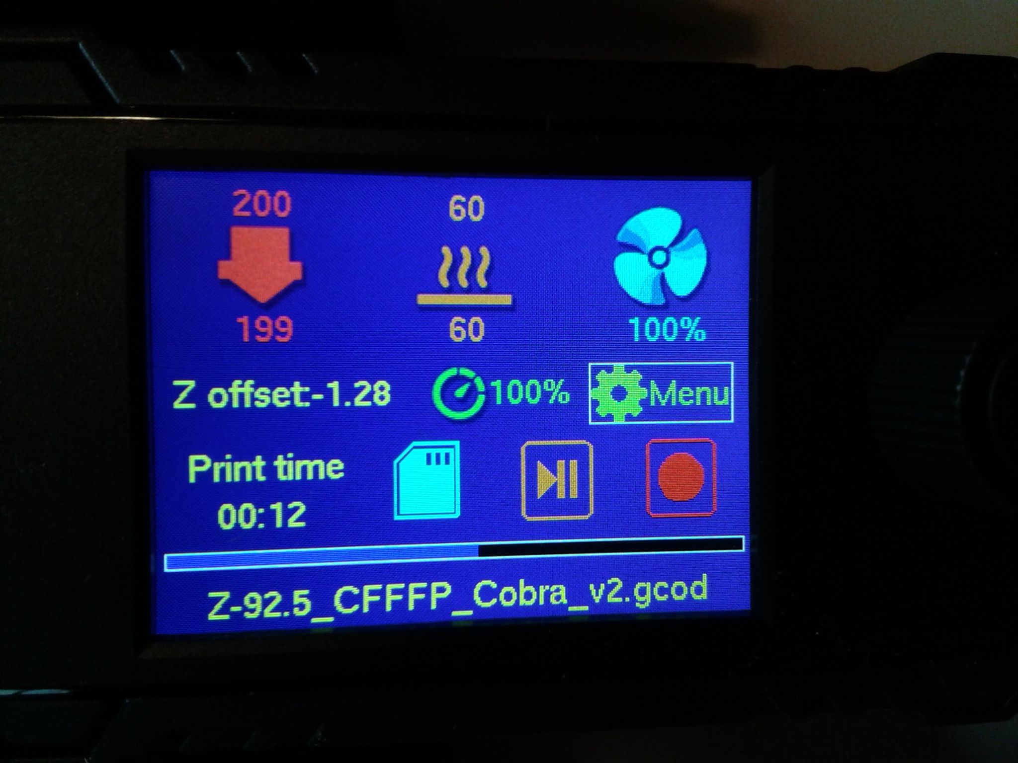

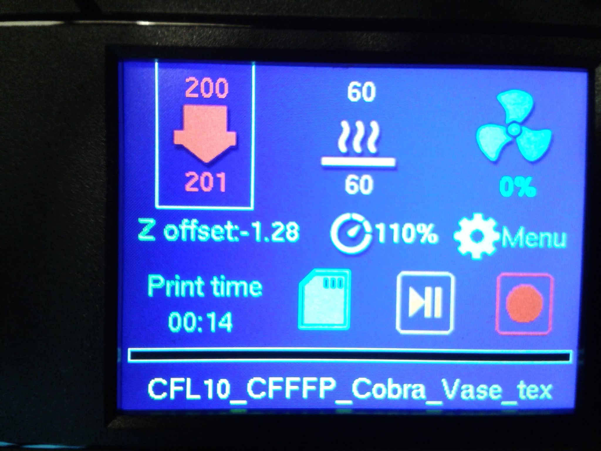

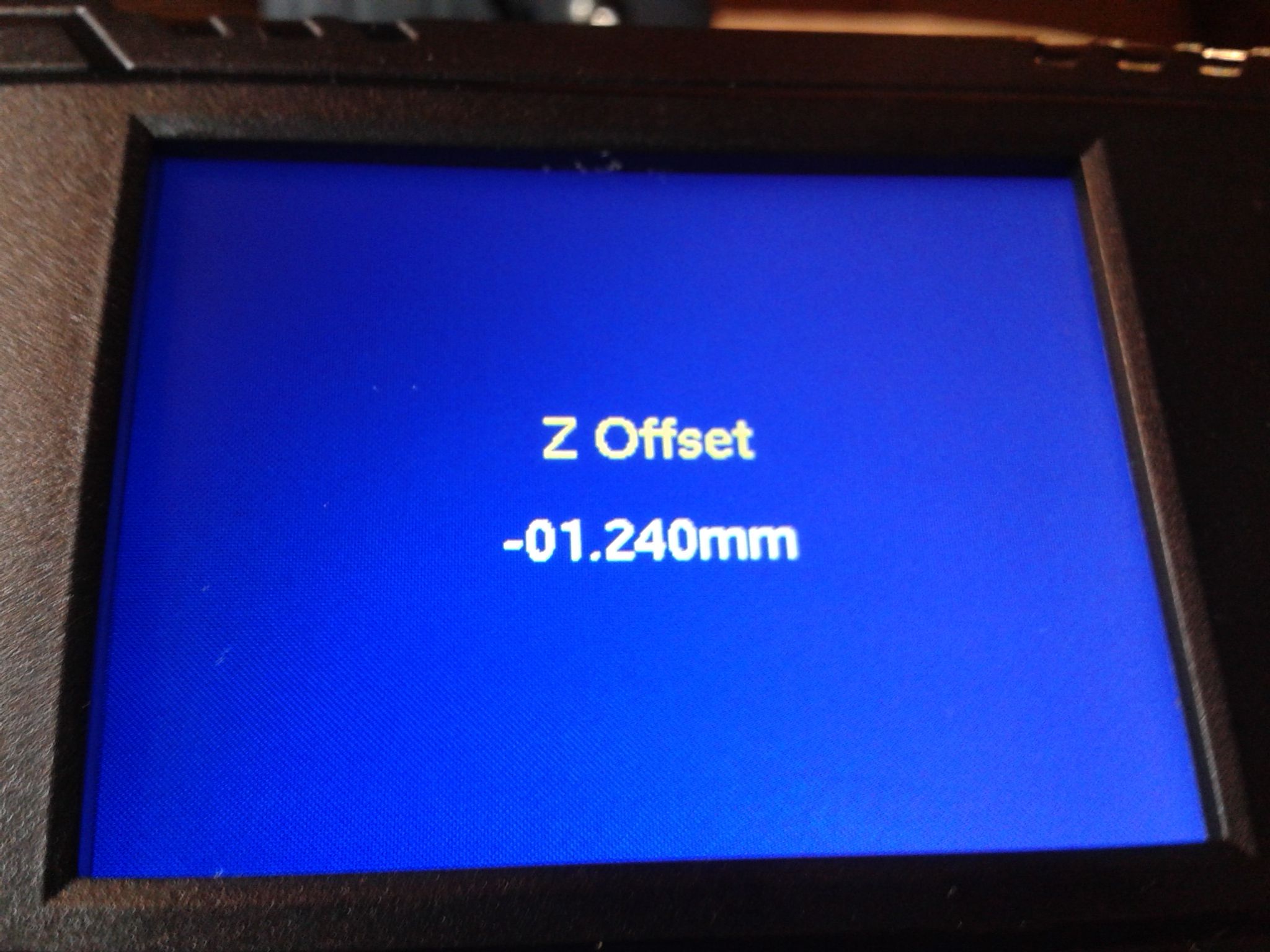

Toujours dans le menu "Leveling", Ajuster le "Z Offset" ( préalablement déplacer en X et Y pour avoir la buse qui tombe en gros au milieu du plateau, se munir d'une feuille de papier et modifier le Z Offset pour que la feuille "gratte" la buse et le plateau quand on la déplace )
image.thumb.jpeg.823fc8aed324acd8e2f46260e4fbe9bb.jpeg image.thumb.jpeg.a32e113df1afc632d5658cbbb780ea9d.jpeg

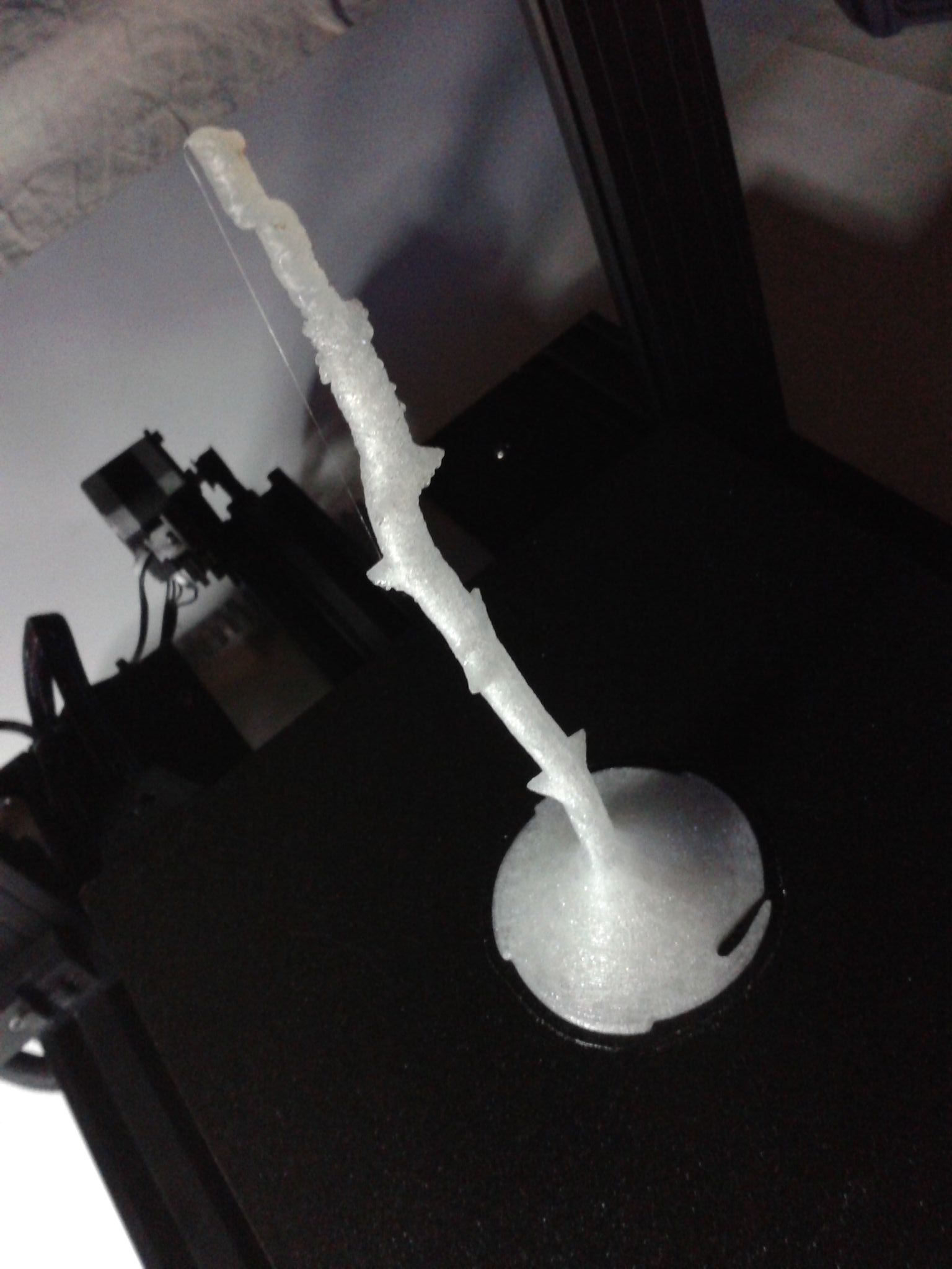

Chargement du filament ( = contrôle chauffe tête et moteur extrudeur )
La tête a semble t'il était testé et donc l'on a au début du filament blanc qui sort ...

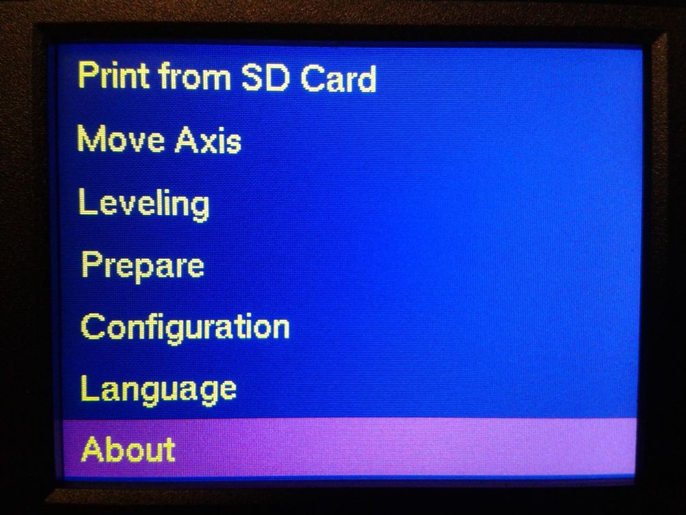

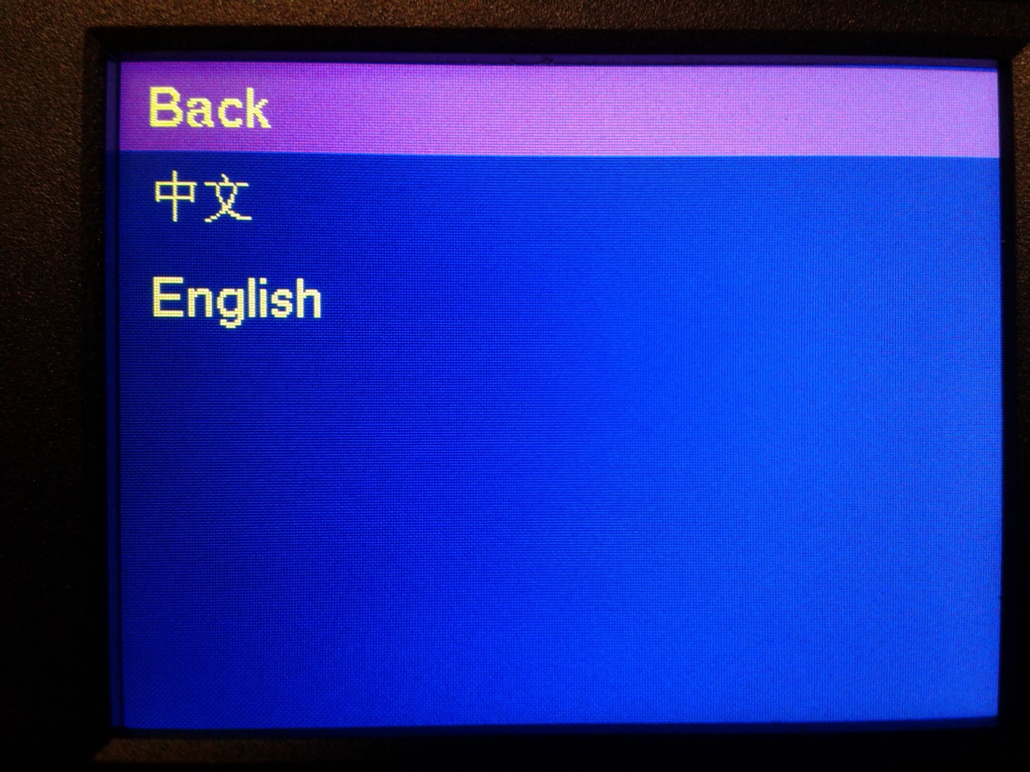

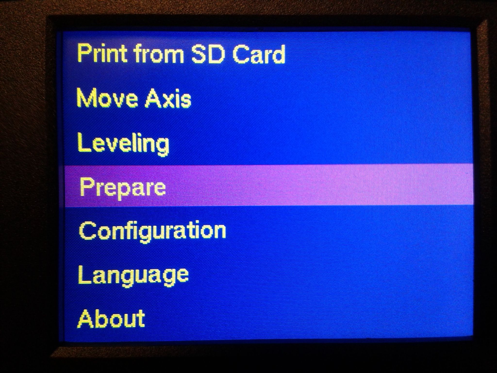

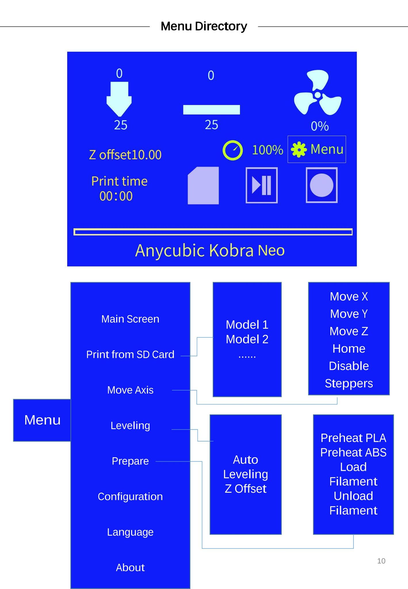

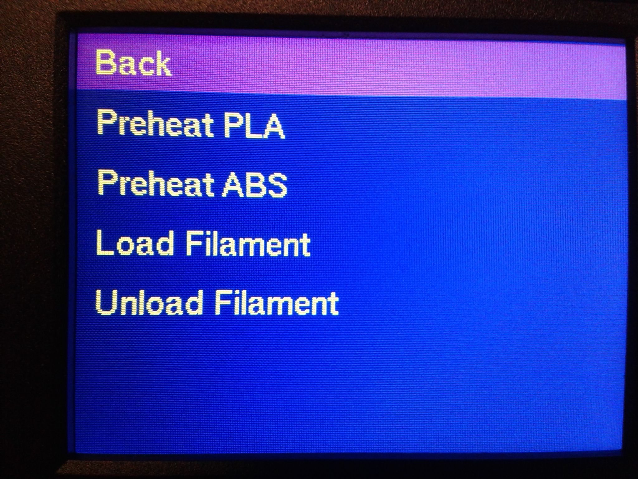

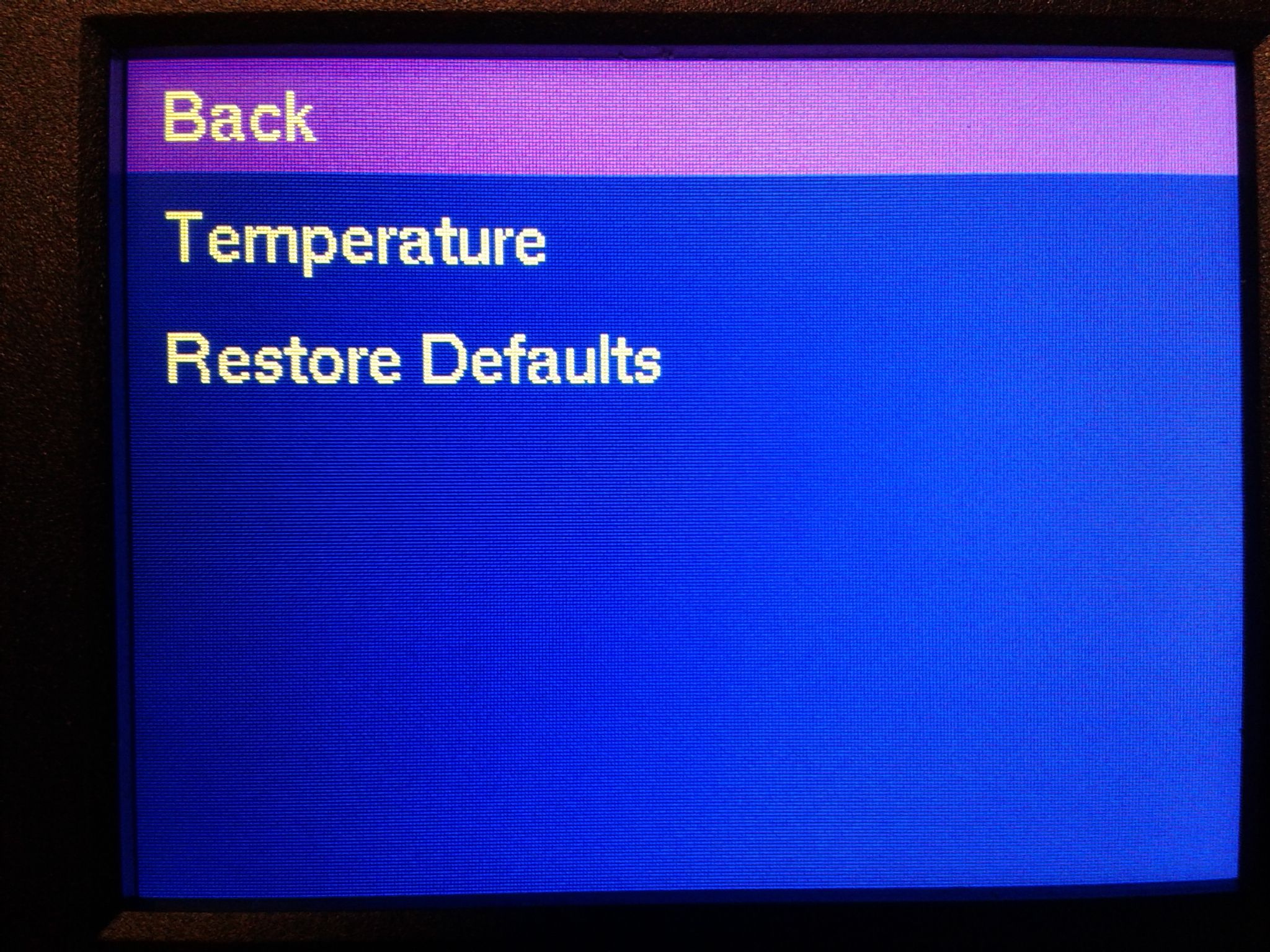

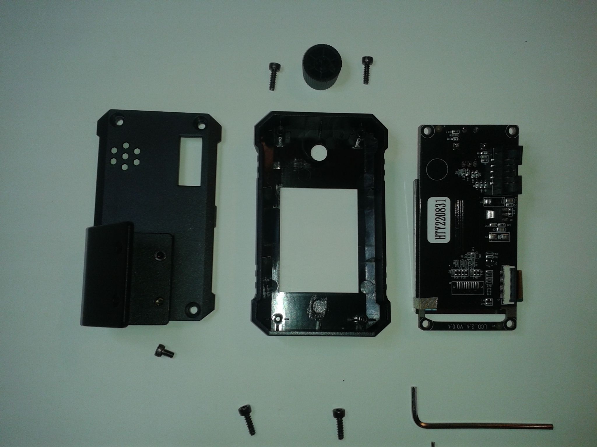

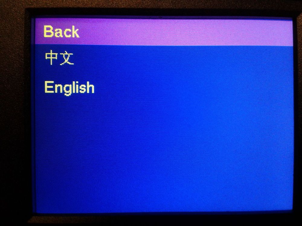

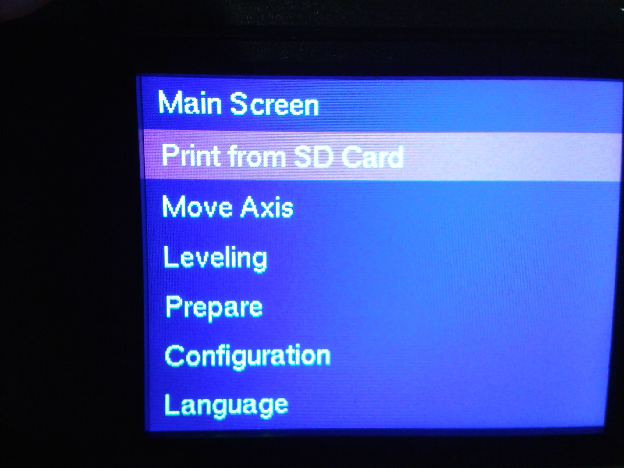

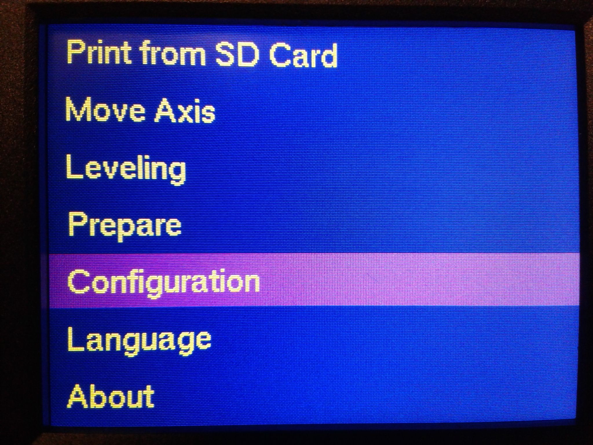

Détail des menus de l'écran de contrôle
image.thumb.jpeg.1ed43a9a894d717a5c6f1154dc824a7d.jpeg image.thumb.jpeg.8268bcb1992f2a387016cba9f77de56d.jpeg
La page 10 du manuel d'utilisateur donne l'arborescence des sous menus.
( je n'ai pas remis ici les photos déjà vus > levelling, ... )
image.thumb.jpeg.c609beea4dc49210f7b1826136b8a28e.jpeg image.thumb.jpeg.93e4e25f0b8be55270b542a9f884addb.jpeg
image.thumb.jpeg.f0a0a42f5dbe8c278525ad80b39308ad.jpeg image.thumb.jpeg.13ac6b4646b4a09f6b6f272fdd4e0088.jpeg
image.thumb.jpeg.3bd20ba50f3c2cde200b77fa3e814b41.jpeg image.thumb.jpeg.36fd0f14d8a4ca2338dc327835dad3d8.jpeg
image.thumb.jpeg.3e3c3b16618326cc15bdbc05293480b3.jpeg image.thumb.jpeg.194b1050dfefc7c0cb86d9b08011a89b.jpeg

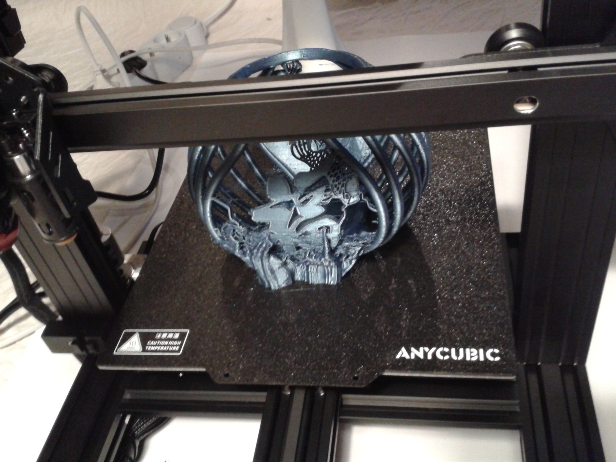

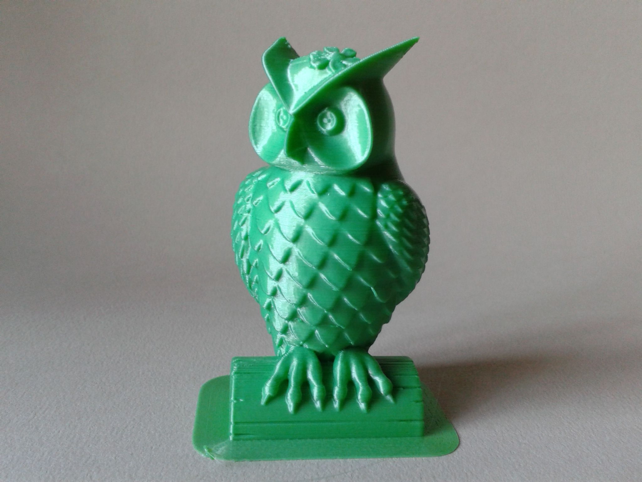

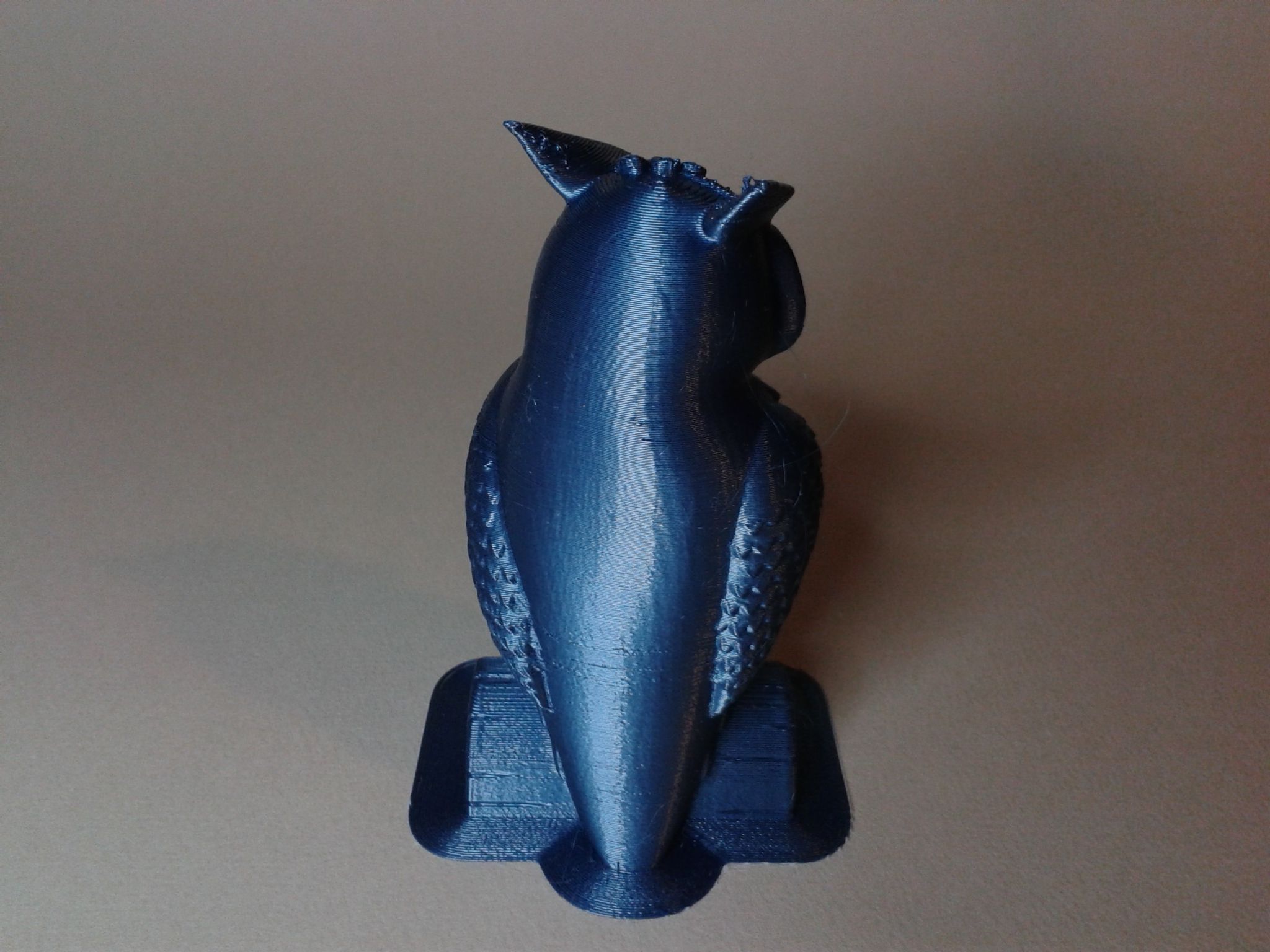

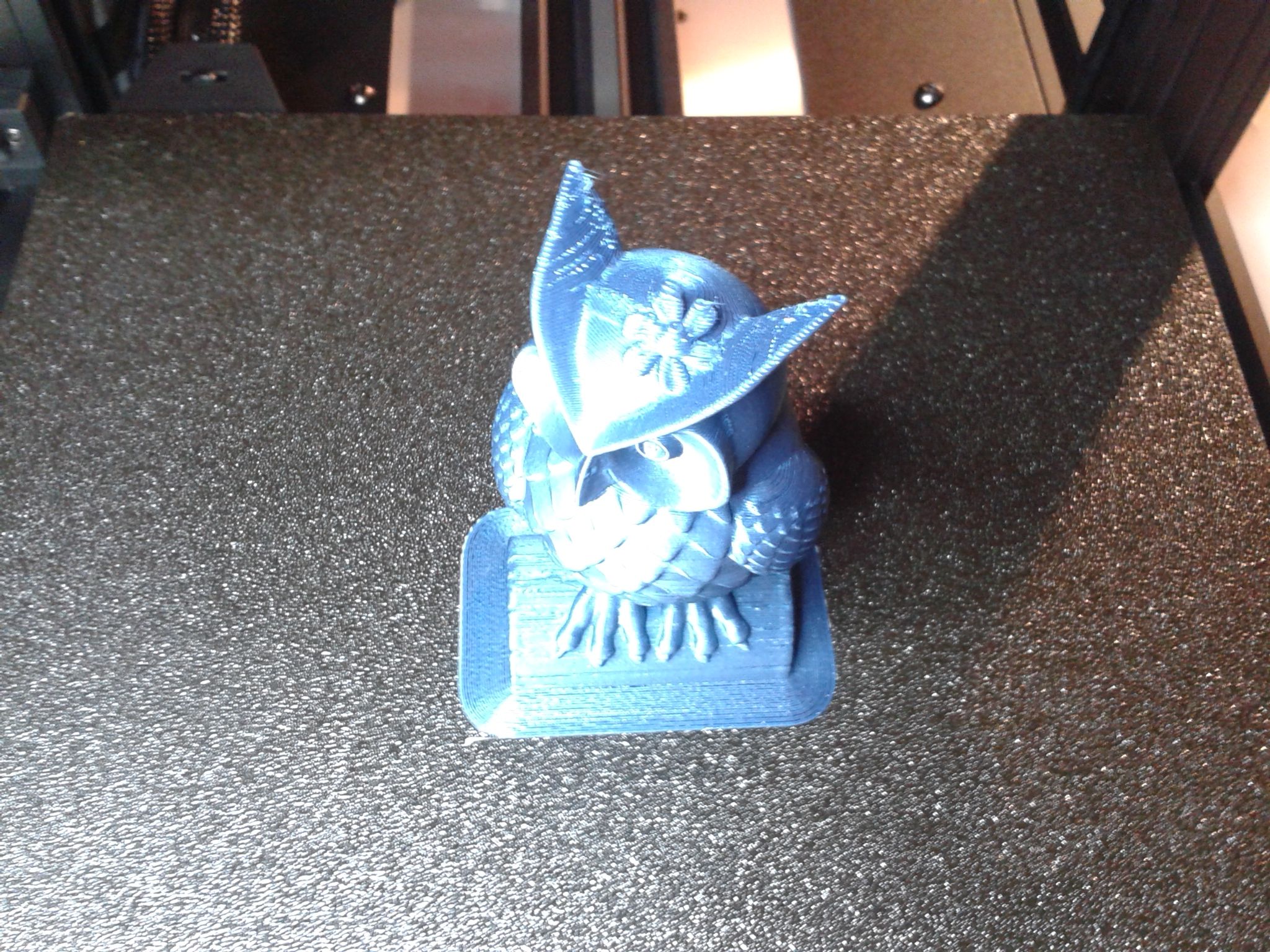

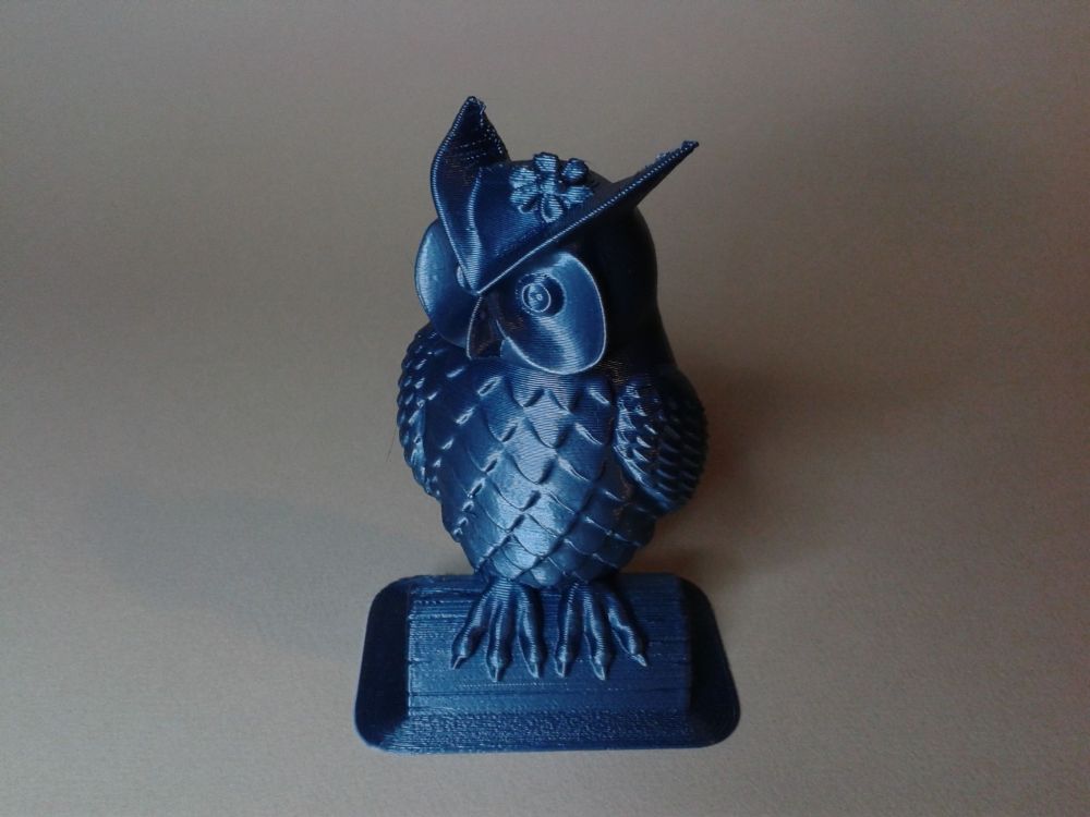

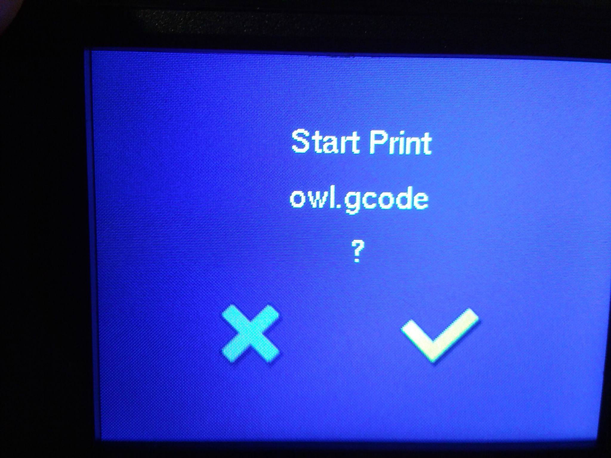

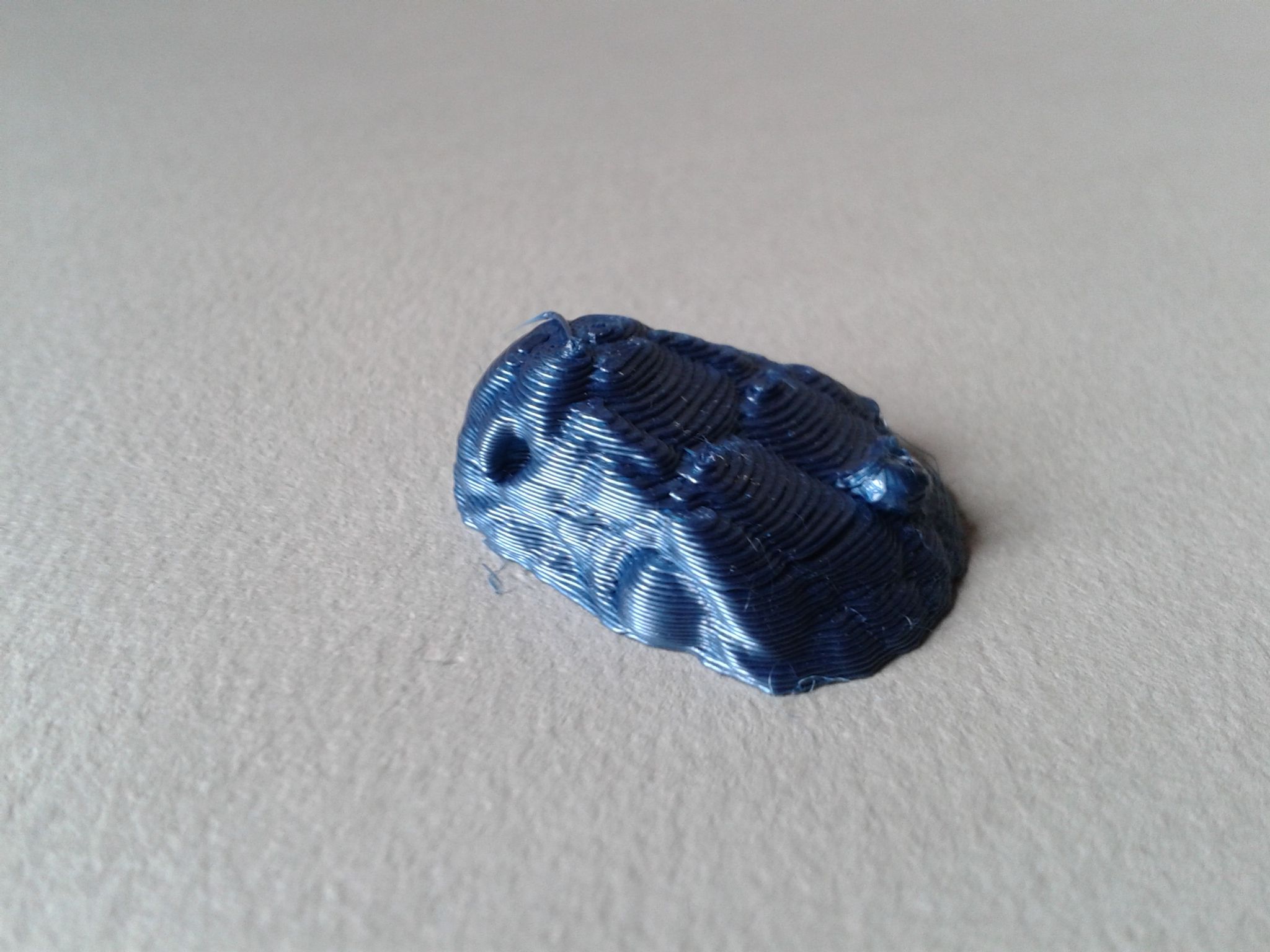

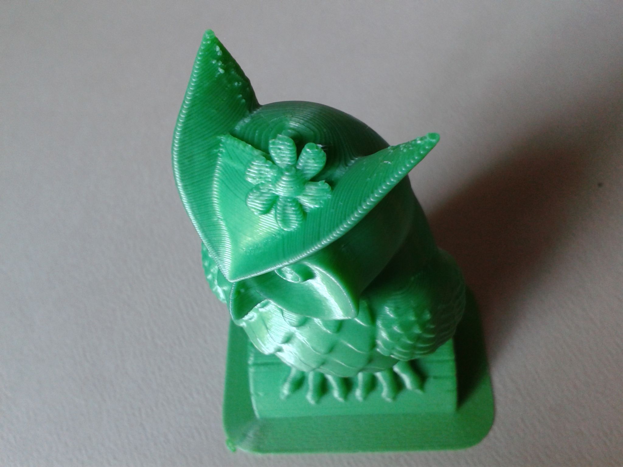

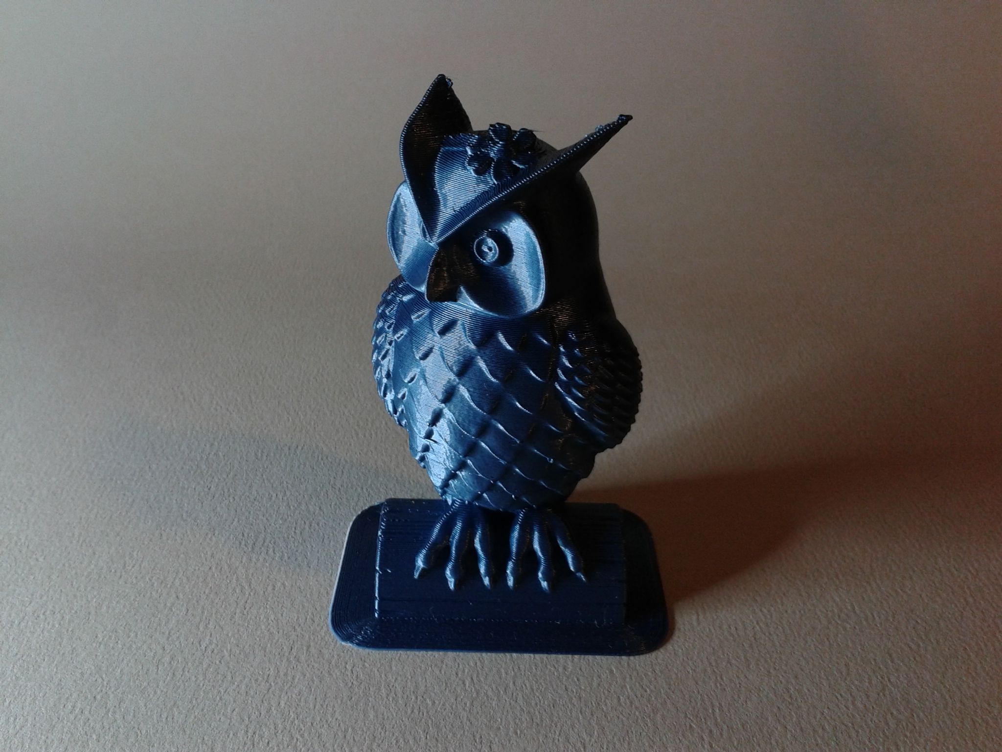

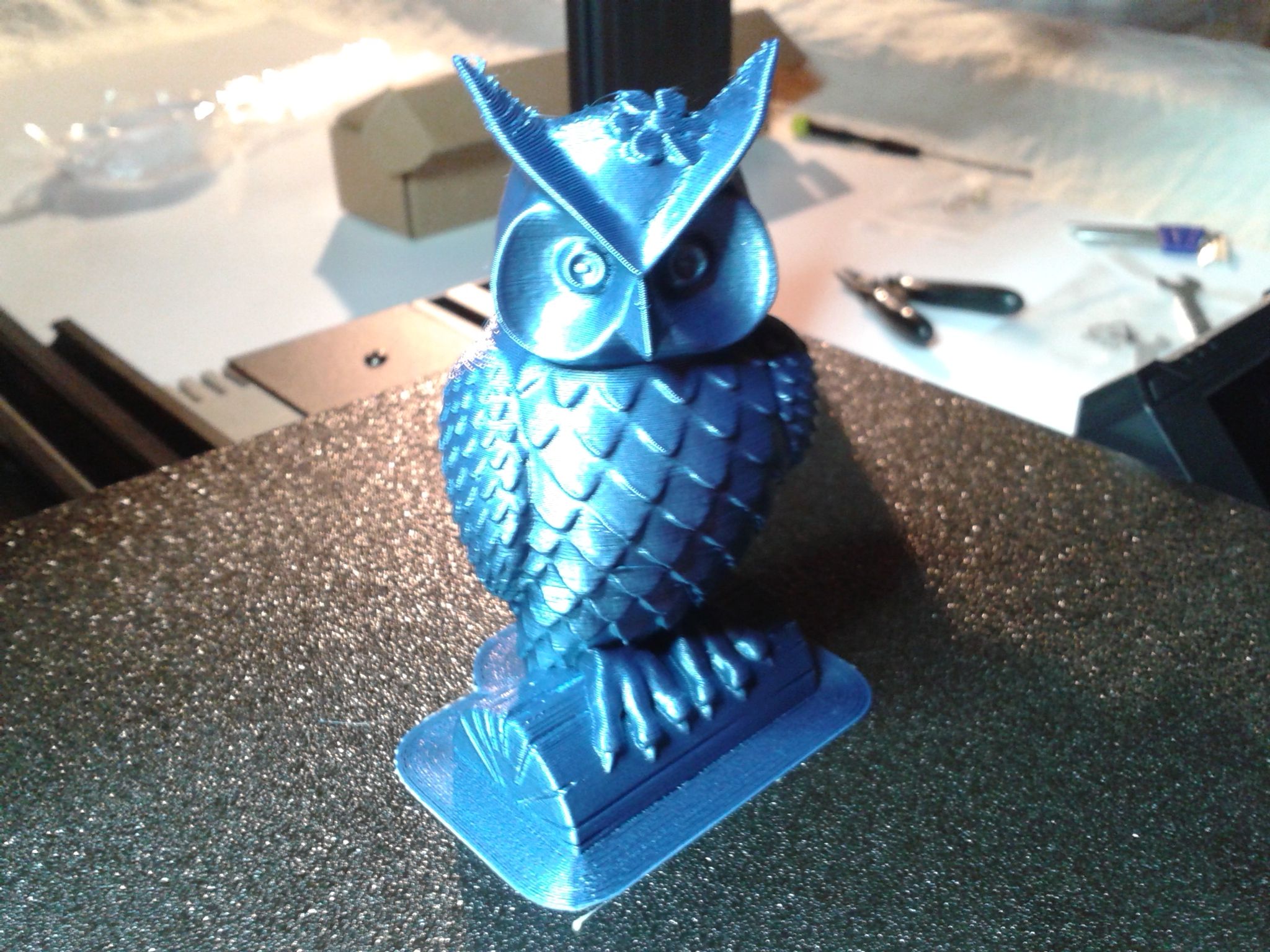

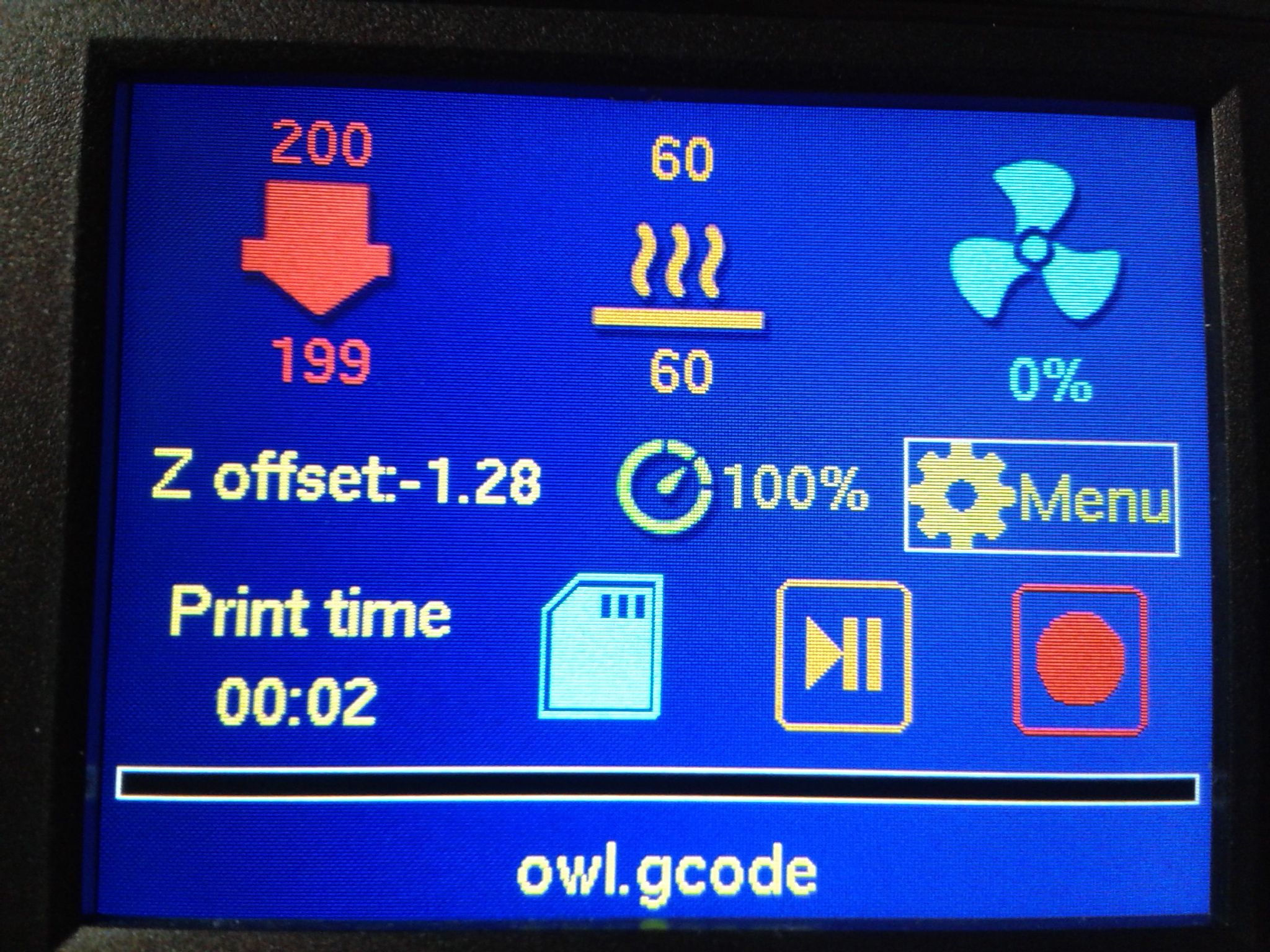

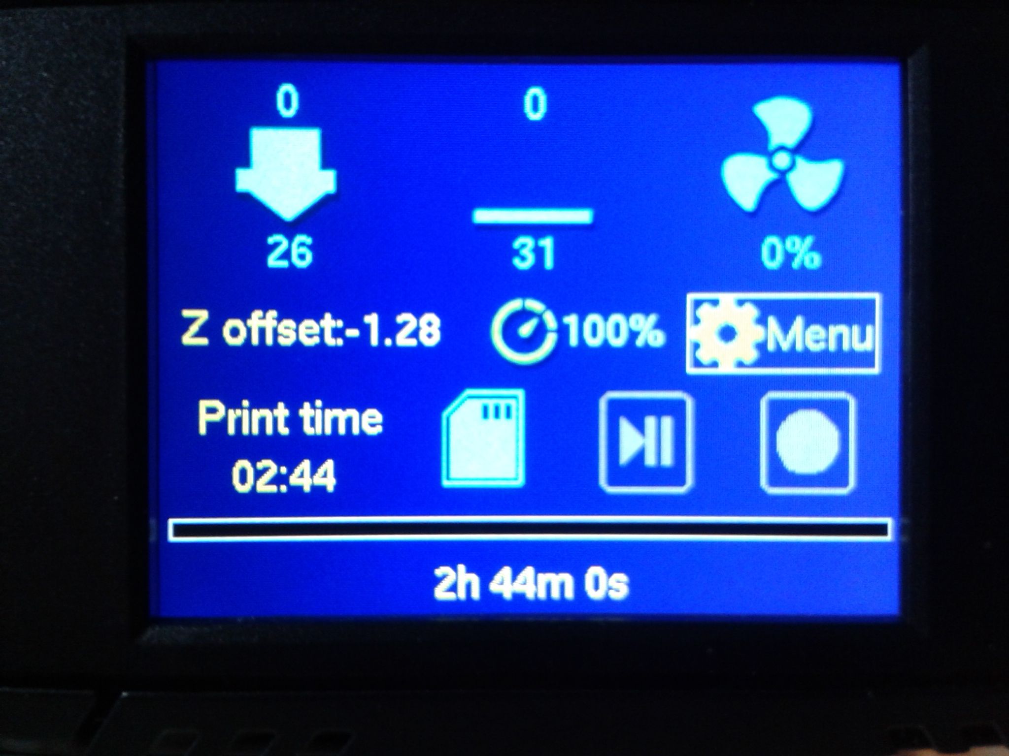

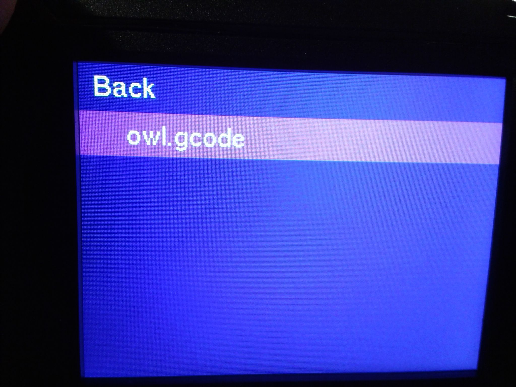

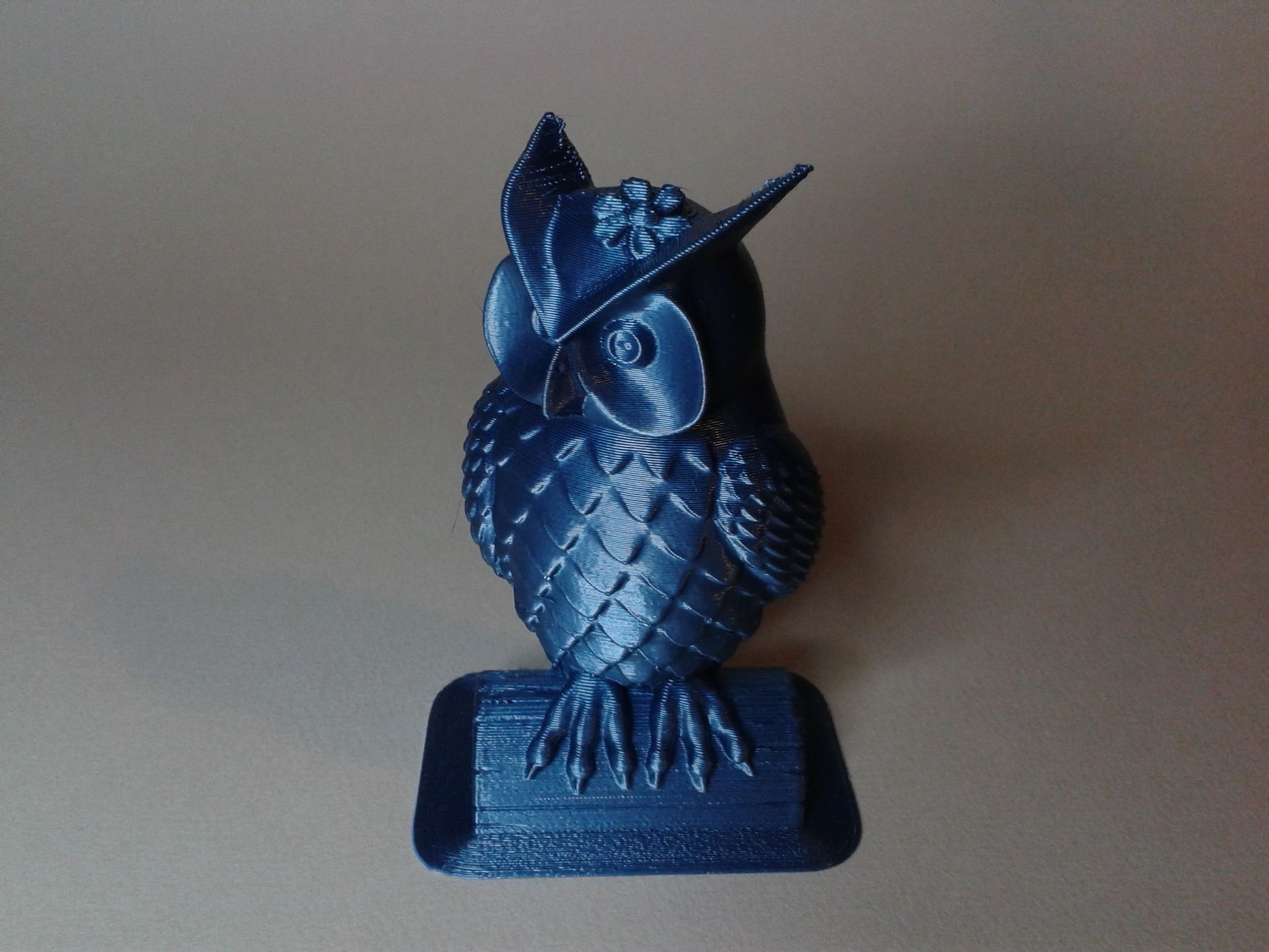

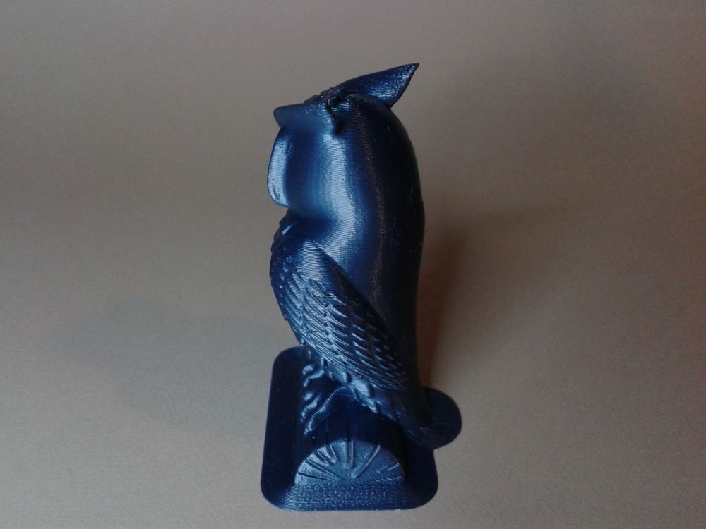

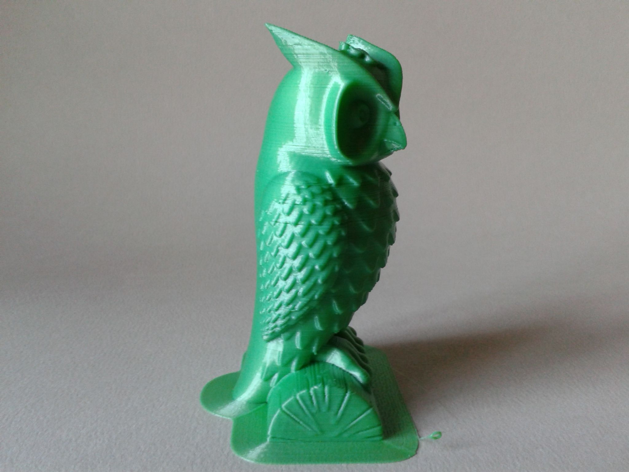

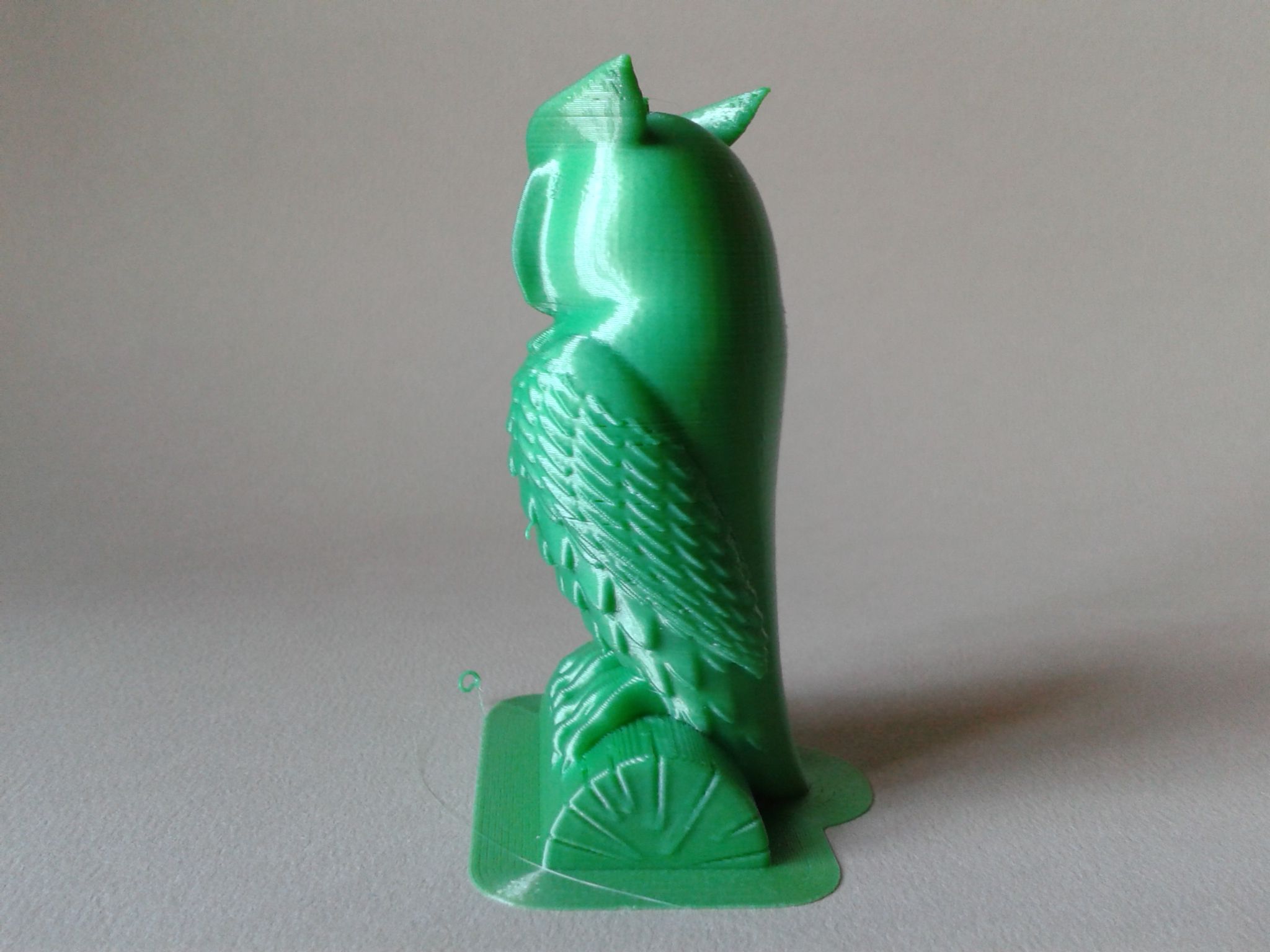

Détails et impressions des fichiers présent sur la carte SD fourni.

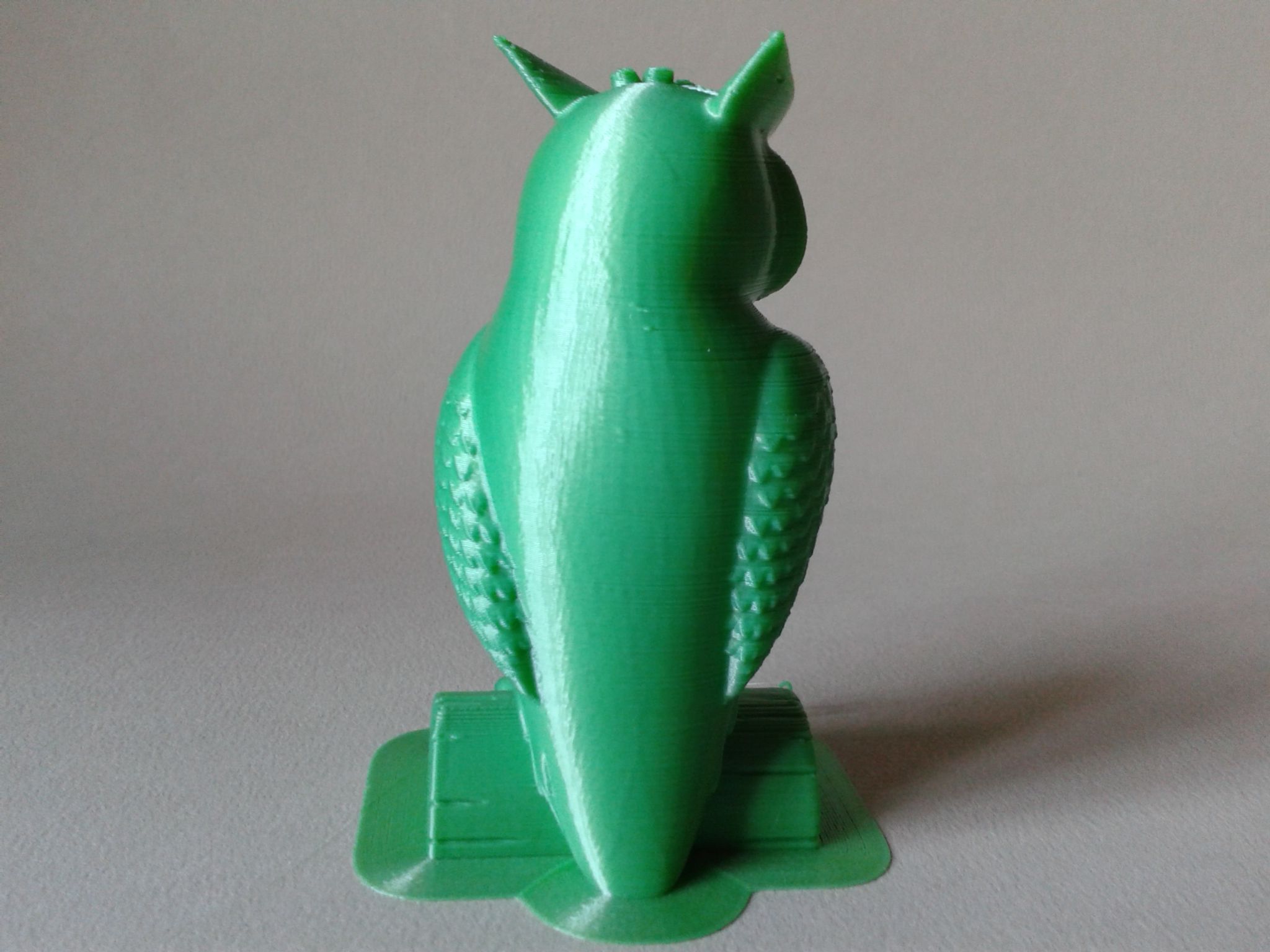

Sur la carte SD fourni, il semble n'y avoir qu'un seul fichier d'impression.
owl.gcode
  • Trancheur "Ultimaker Cura v4.12.0"
  • Filament used: 8.63783m
  • Hauteur de couche 0.2 mm
  • Epaisseur de la paroi 0.8 mm
  • Epaisseur du dessus/dessous 1.2 mm
  • Densité du remplisage 15%
  • X Jointure en Z 110
  • Y Jointure en Z 220
  • Vitesse d'impression 50 mm/s
  • Température d'impression 200°C
  • Température du plateau 60°C
  • Distance de rétraction 6 mm
  • Vitesse de rétraction 40 mm/s
  • Activer le contrôle d'accélération (coché)
  • Accélération des l'impression 1000 mm/s²
  • Accélération de déplacement de la couche initiale 2000 mm/s²
  • Activer le contrôle de saccade (coché)
  • Imprimer en saccade 8 mm/s
  • Saccade de déplacement 10 mm/s
  • Filament utilisé "Anycubic PLA-Silk Metal Blue"
  • Durée d'impression environ 2 h 44 min
image.thumb.jpeg.ab6f027231173417415fd41abfa027d2.jpeg image.thumb.jpeg.3801ac111099155e47c847bea443cbaf.jpeg image.thumb.jpeg.2be151cb02a3df64d4300f3ab838b2f4.jpeg image.thumb.jpeg.7ebd2532ded985597e40c8311dc4998f.jpeg
image.thumb.jpeg.5f0e2f0d1fccd0d0dfa77583c7722086.jpeg image.thumb.jpeg.2ab91da61b028f9fd459048cdf4dbac7.jpeg image.thumb.jpeg.8d30dc8cb621dec24b9ef174c4248329.jpeg image.thumb.jpeg.94ea287df4669930ca83c36f49dbd556.jpeg
image.thumb.jpeg.36810db9bfb8a474d3748fae985c0060.jpeg IMG_20230204_191818.thumb.jpg.d94ed36321967e6fc53b08a9abe37c7a.jpg IMG_20230204_191810.thumb.jpg.89c634a8e01bb90e3e62f2483e3b5743.jpg IMG_20230204_191801.thumb.jpg.b9e6ebf0685358ce28386ddd809fc16e.jpg IMG_20230204_191754.thumb.jpg.4584752a87d59ab70bdbbd377335969f.jpg IMG_20230204_191738.thumb.jpg.564535d73ae2b4c868ccba47b03922a3.jpg
IMG_20230211_144049.thumb.jpg.1b92c5247e7ed172eebff61a43900de0.jpg IMG_20230211_144100.thumb.jpg.8621b4ed895224500d273c03124b877e.jpg IMG_20230211_144111.thumb.jpg.4c0966da308981f0a23668a433f43d13.jpg IMG_20230211_144119.thumb.jpg.3cb77674c1894244c396b9303aff47b9.jpg IMG_20230211_144132.thumb.jpg.8bc02c3c0f50829e203923da1dde7fab.jpg IMG_20230211_144154.thumb.jpg.5200000472fc414f12eeee25a4e54e19.jpg

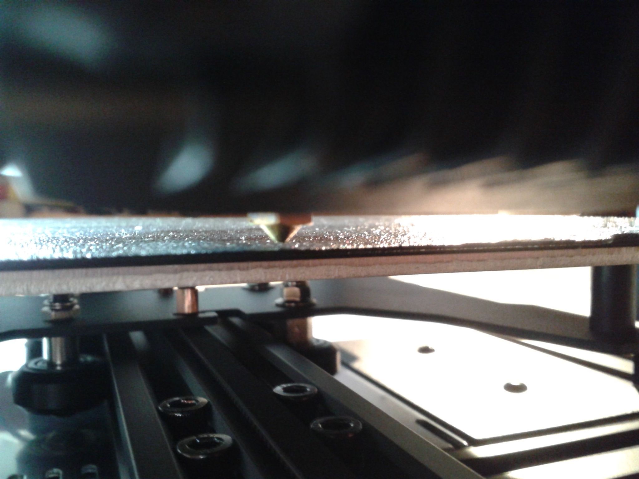

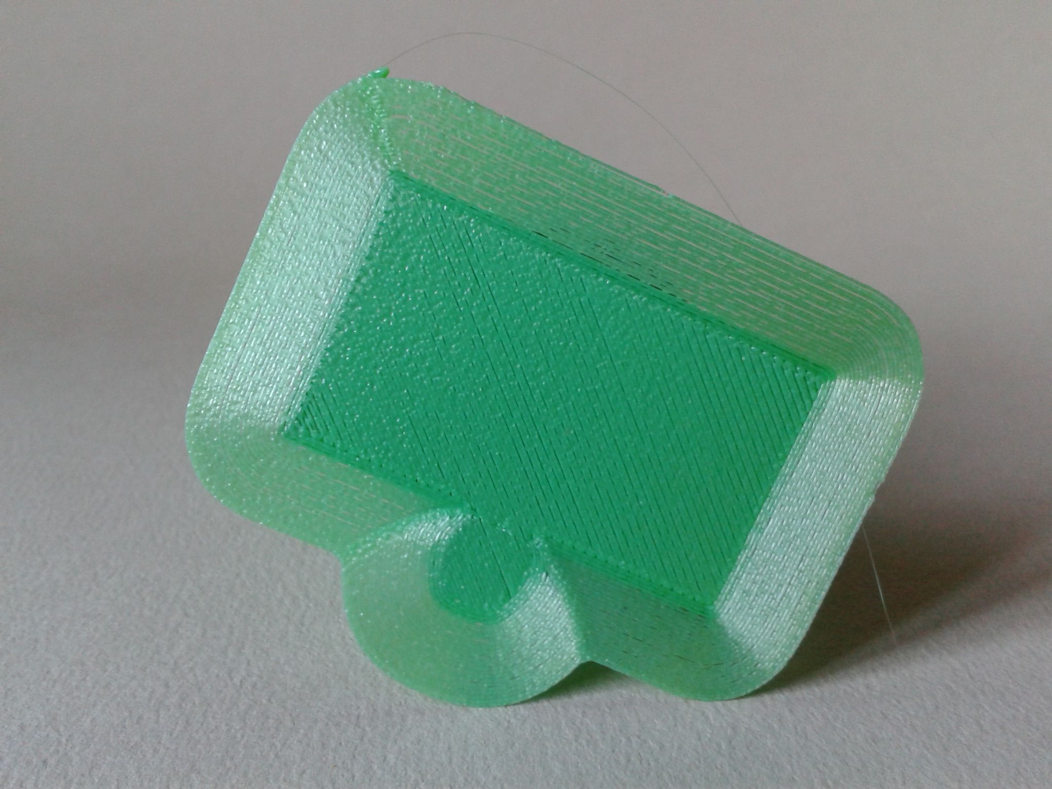

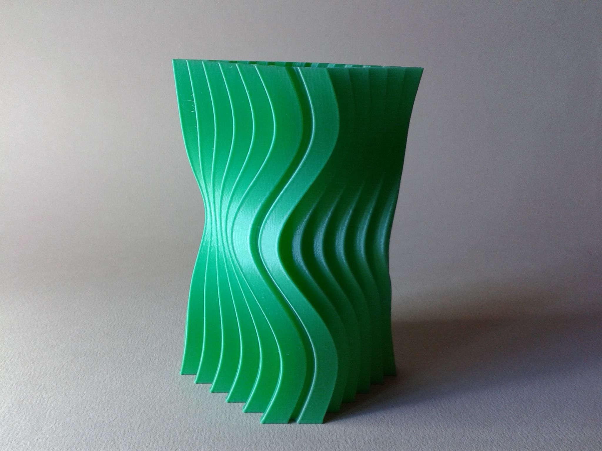

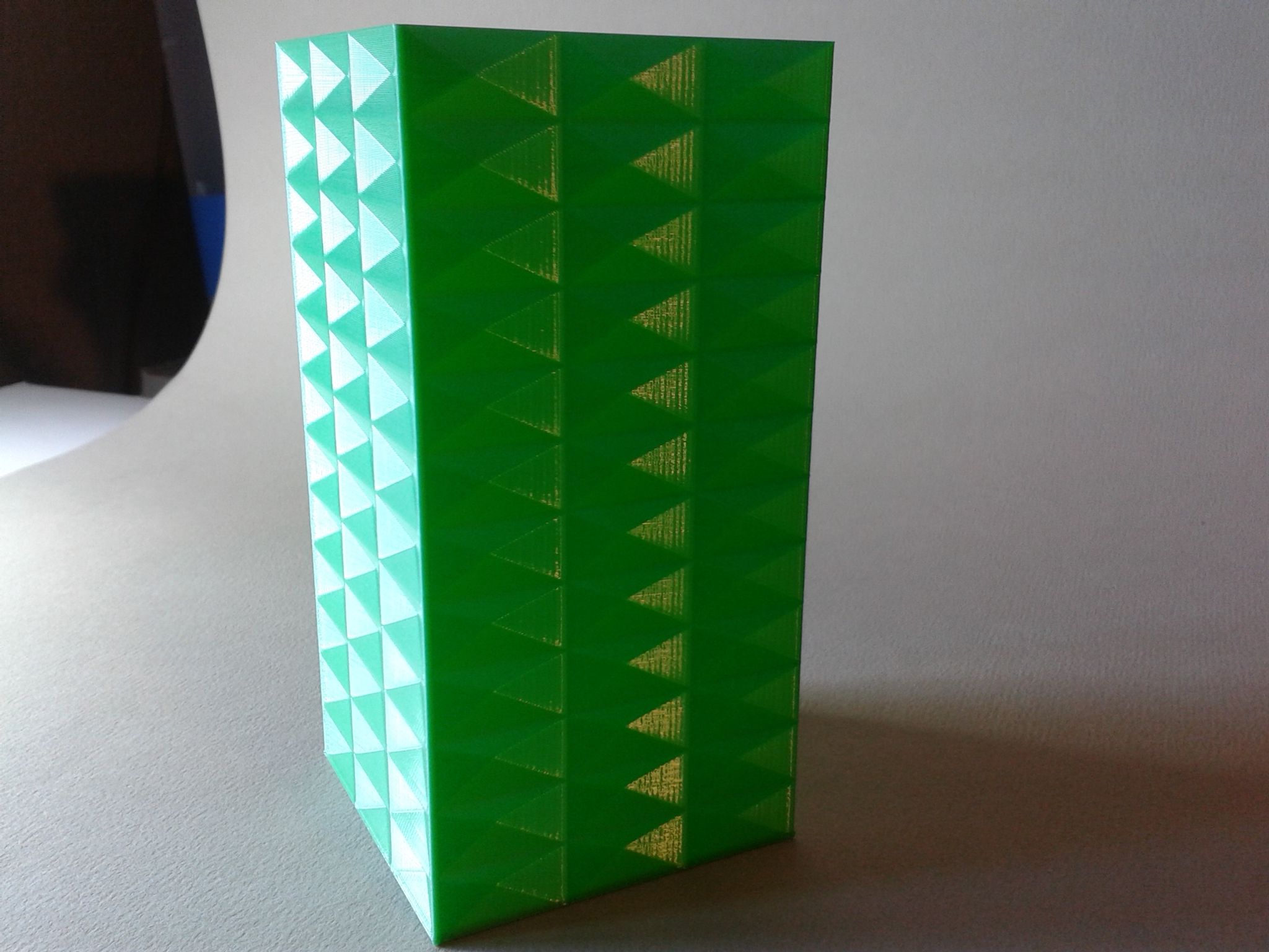

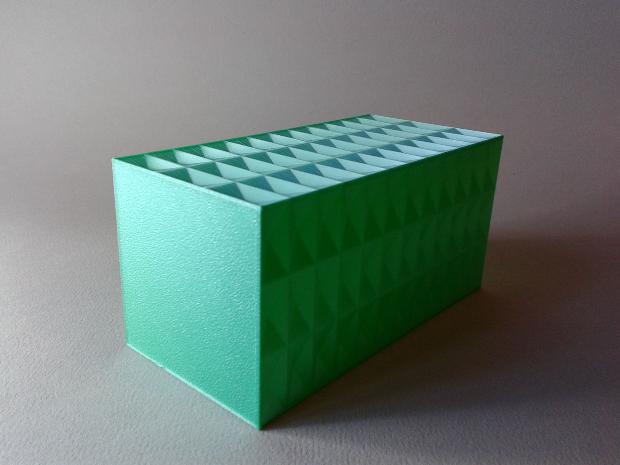

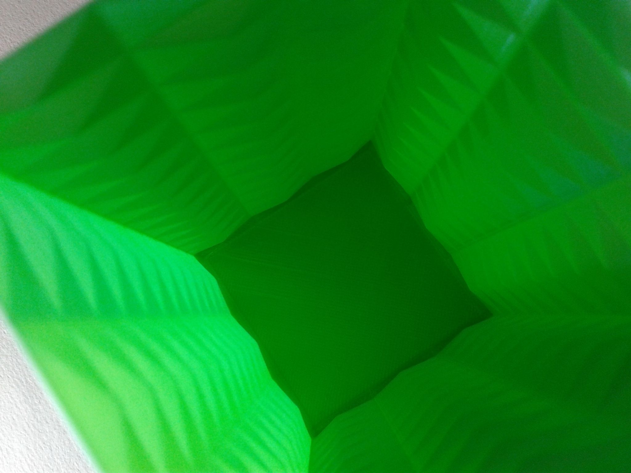

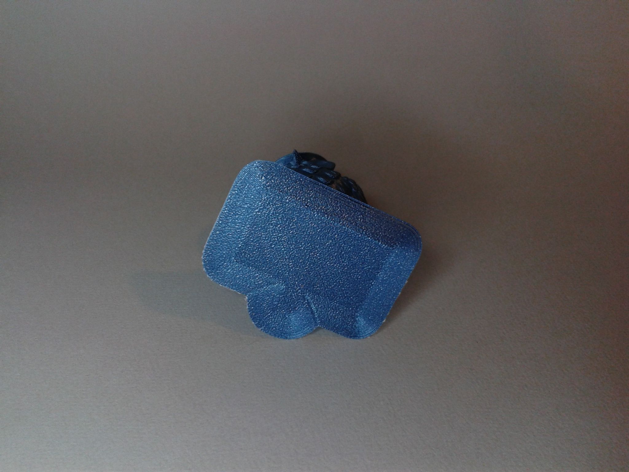

Height gauge.gcode
Une cale pour ajuster au mieux la hauteur du capteur inductif. ( Trouvé sur la fiche de la "Kobra Neo" sur anycubic.com -> Anycubic Care ( en bas de page ) -> Test model -> Height_gauge (une archive .rar à décompresser (Edit > que voici Height_gauge.rar ))
  • Filament used: 1.19568m
  • Cura_SteamEngine 4.2.1
  • Température d'impression 190°C
  • Filament utilisé  "PLA Silk Vert Arianeplast"
  • Durée d'impression environ 26 min
image.thumb.jpeg.4582f02f4f9e8eb5c92ee15f2a2890a0.jpeg IMG_20230211_144226.thumb.jpg.0569fa95a9e324db0e65183e12f6d236.jpg IMG_20230211_144217.thumb.jpg.50c9127e689fcb704ca42009fba55ca2.jpg IMG_20230211_144207.thumb.jpg.2270f4de3ddb23c20e14dabfbeb6b119.jpg
La différence idéal, de hauteur entre le nez de la buse et le capteur inductif LeviQ, serait donc de l'ordre de 2.6 mm.
Autre ajustements et vérifications ou installation d'options
En option pour la "Kobra Neo", il y a un capteur de fin de filament. ( Pas pris ... mais voir pour utiliser un de ceux que j'ai qui traîne dans mon bordel. )

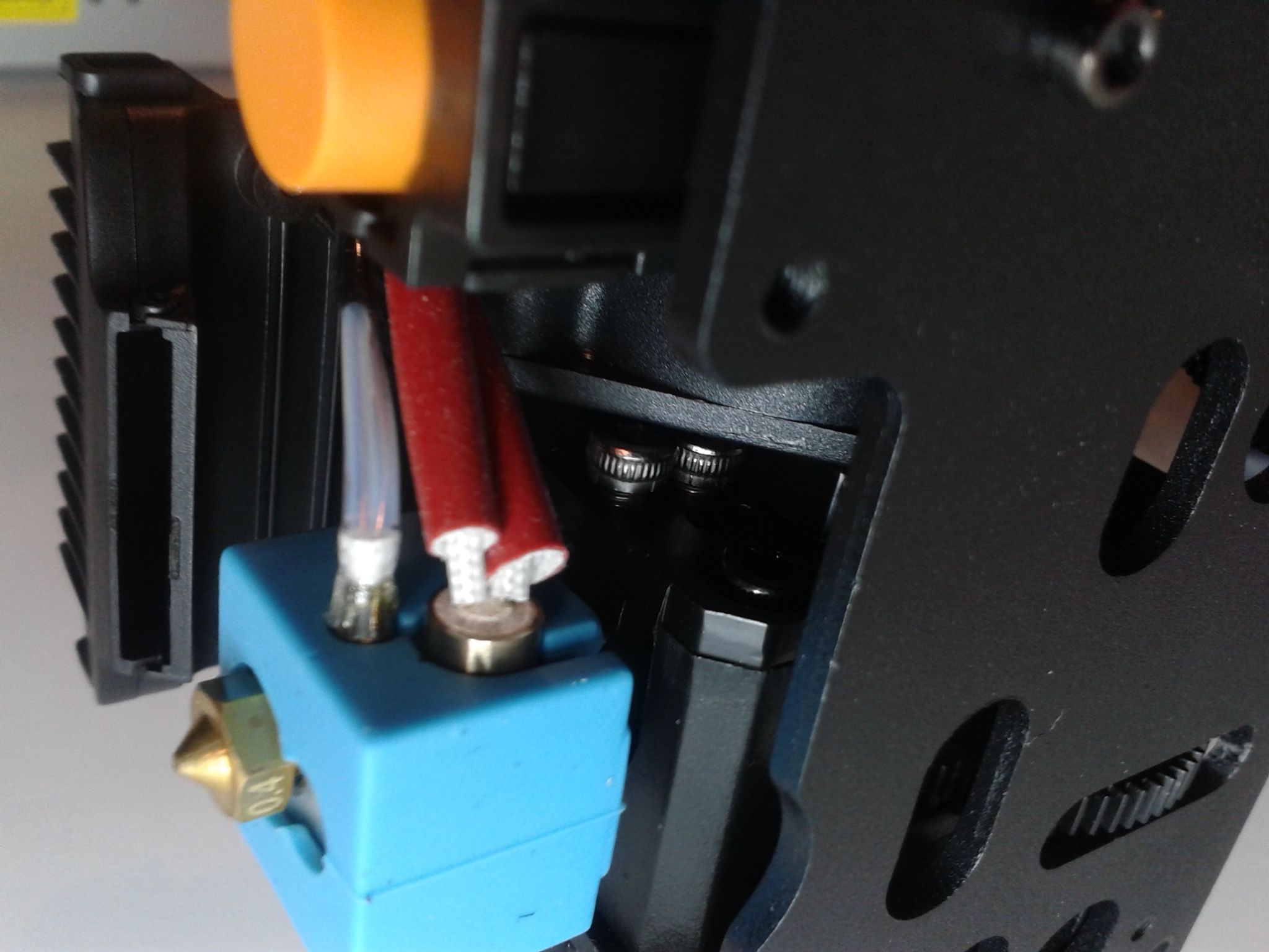

Comme c'est une nouvelle imprimante (et que je n'ai pas fait l'assemblage de la tête moi même a chaud), je prend le temps de vérifier après chaque impressions qu'il n'y a pas de fuite au niveau du bloc de chauffe ( Car cela semble être un problème pour certain sur les Kobra (simple) )
Pièces détaché pour la "Kobra Neo"

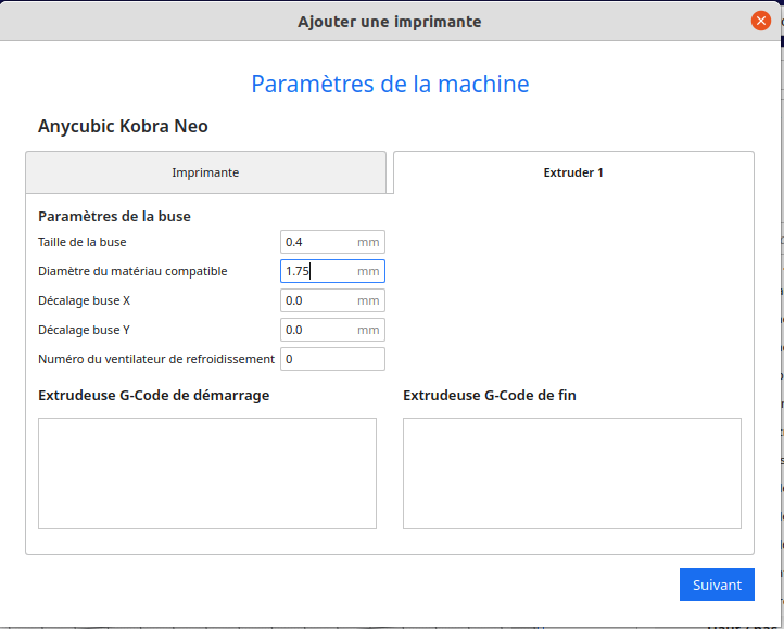

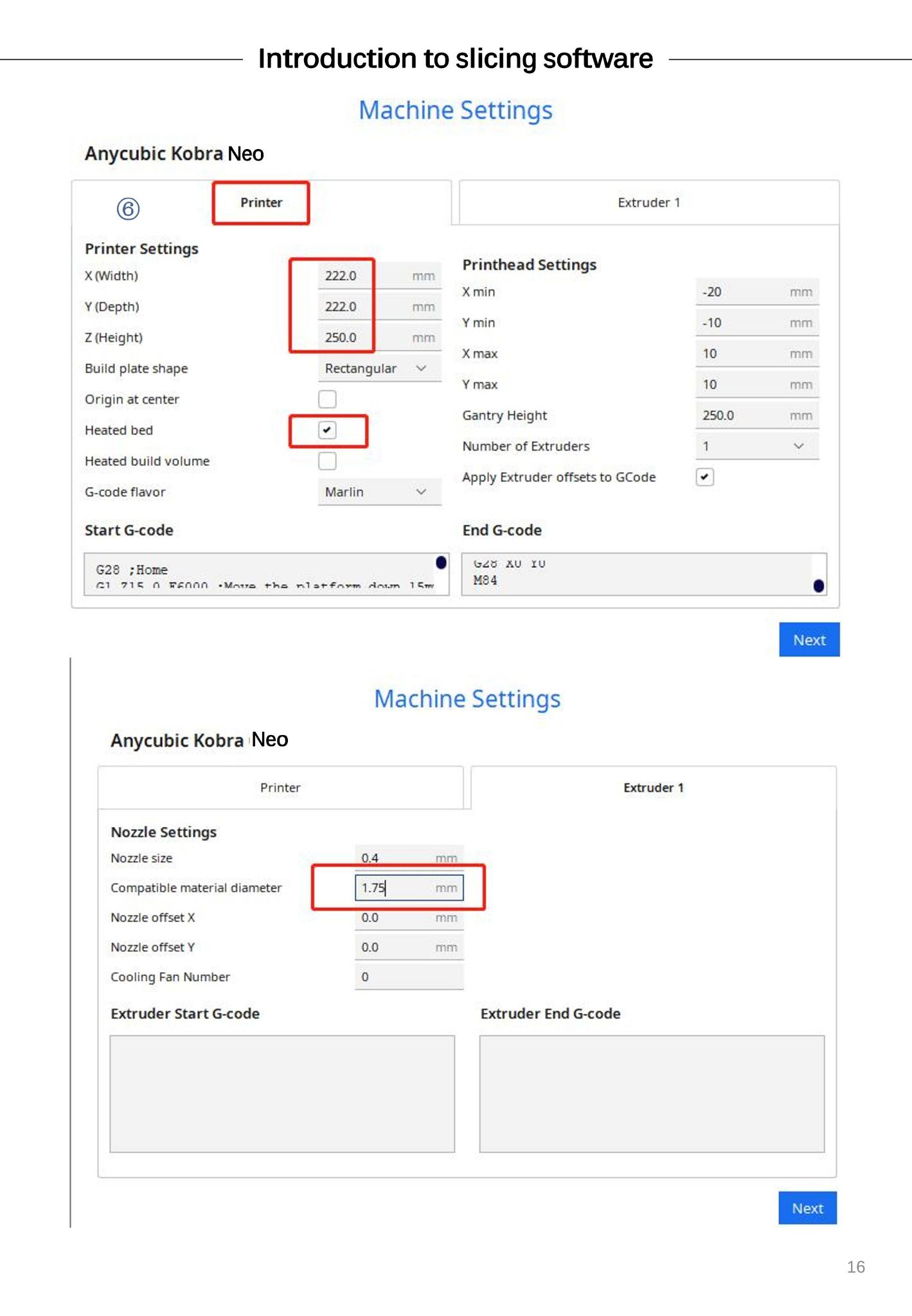

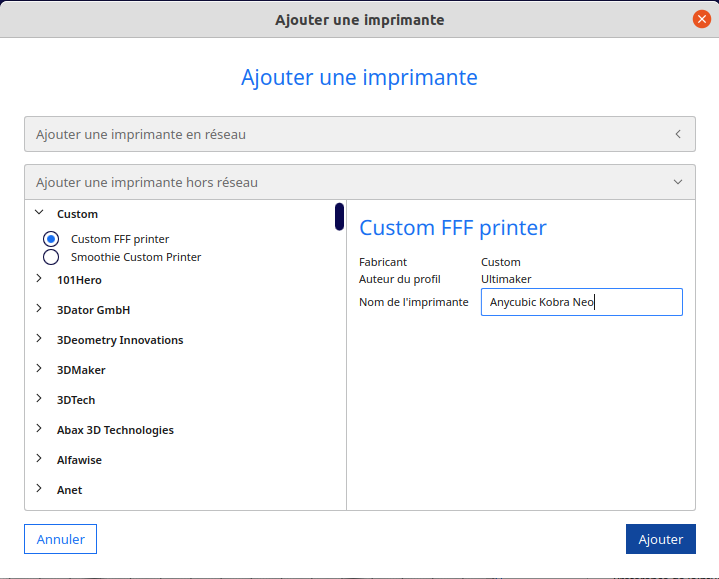

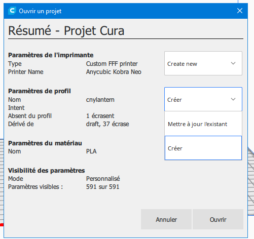

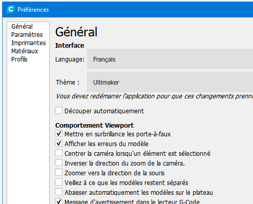

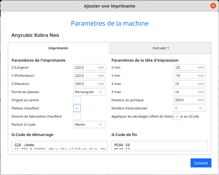

Profil d'imprimante selon les versions des trancheurs
Sur une version de Ultimaker Cura >= 5.1.0 (?), sélectionner le profil d'une Anycubic "Kobra" (simple).
Sinon, création d'un profil d'imprimante basé sur une
  • "Custom FFF printer" (penser a le renommer en "Anycubic Kobra Neo")
  • définir le volume d'impression ( X = 222mm, Y = 222 mm, Z = 250 mm ) et cocher "Plateau chauffant"
  • puis dans l'onglet de l'extrudeur, modifier le diamètre de filament en 1.75 mm
Extrait de la documentation page 15, 16 et 19 du manuel utilisateur (sur la carte SD fournie)
Citation
image.thumb.jpeg.a40dc57af11a9b73e9a075a098b40e03.jpegimage.thumb.jpeg.b178c6962279634e6abc9cfb94138823.jpeg
Importer les profils de tranchage suggérés (sur la carte SD fournie)
Kobra Neo Suggested parameters for ABS V1.curaprofileKobra Neo Suggested parameters for PETG V2.curaprofileKobra Neo Suggested parameters for PLA V1.curaprofileKobra Neo Suggested parameters for TPU V1.curaprofile

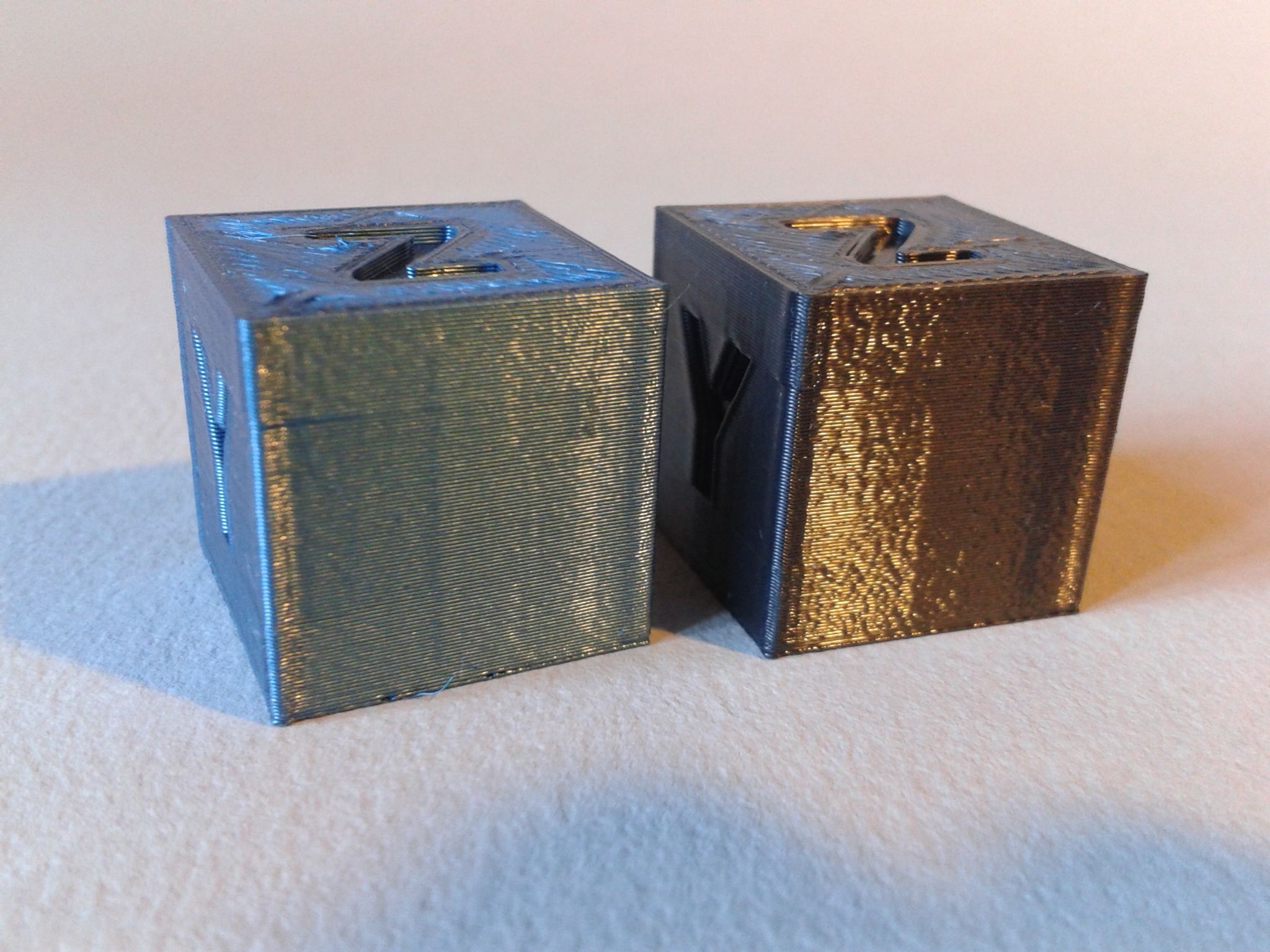

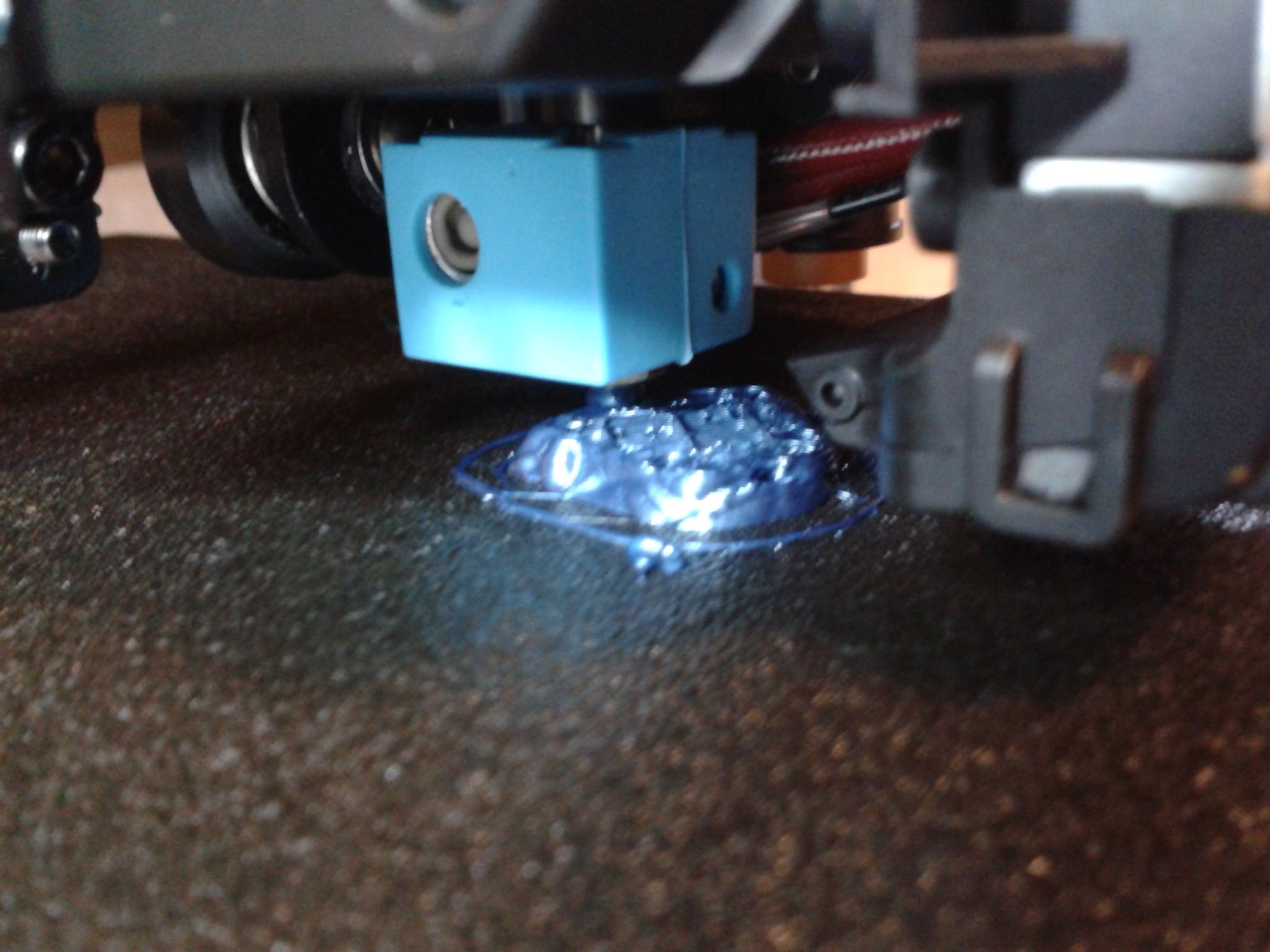

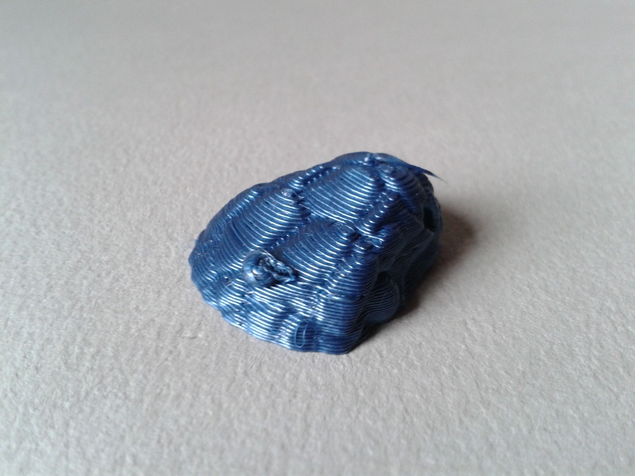

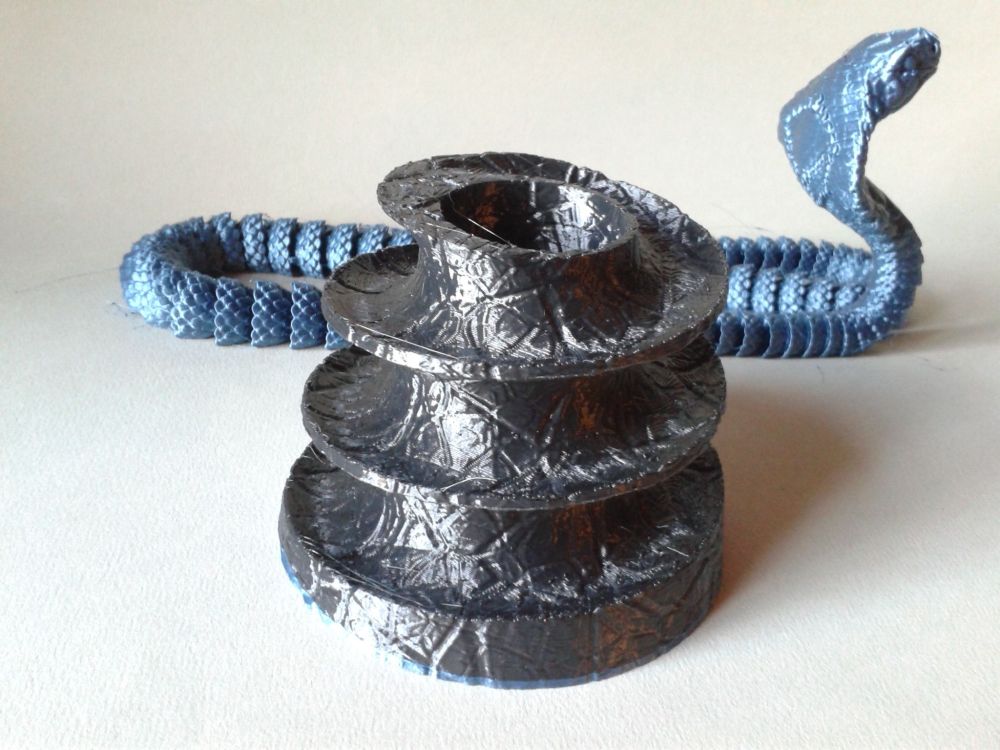

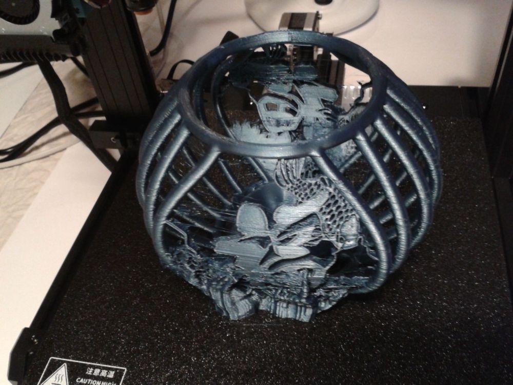

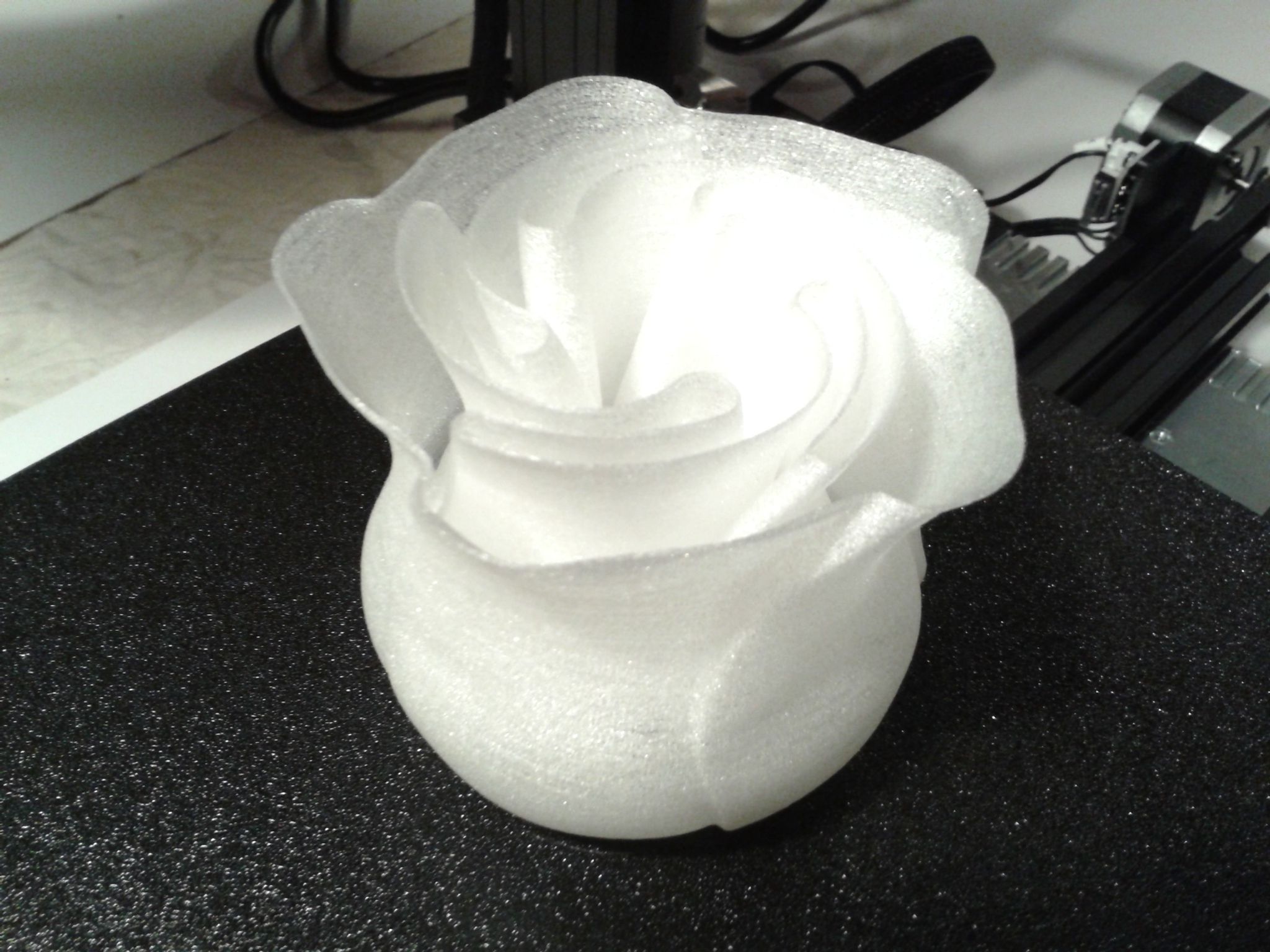

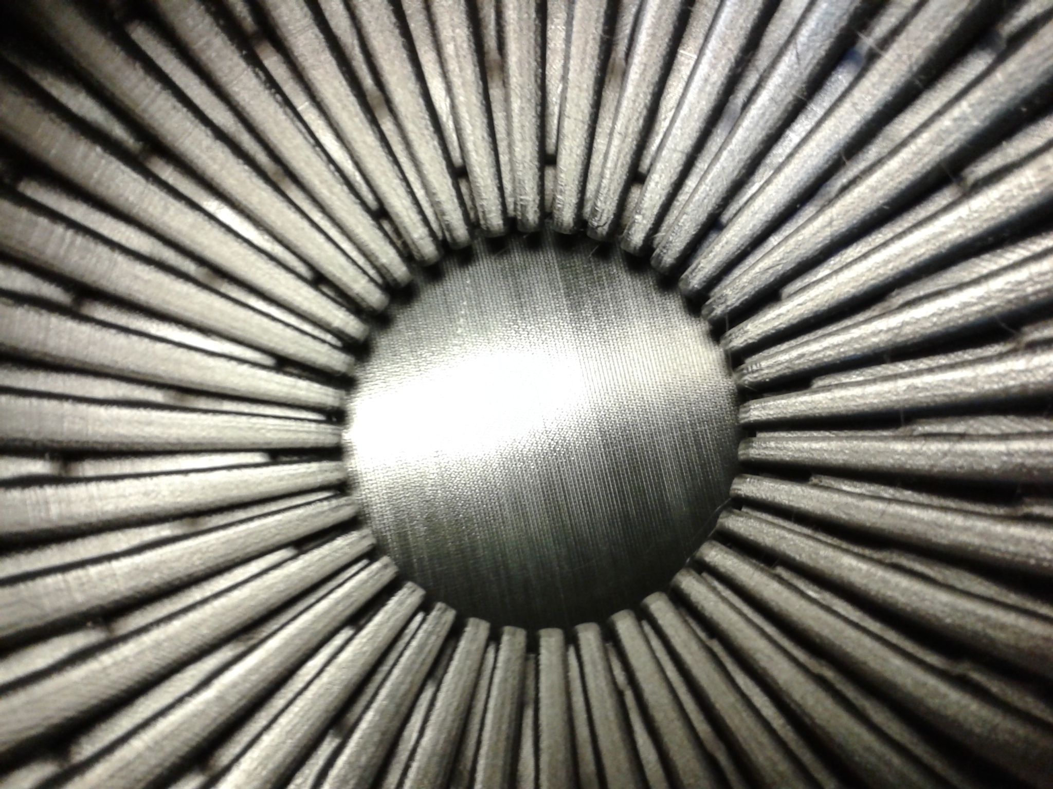

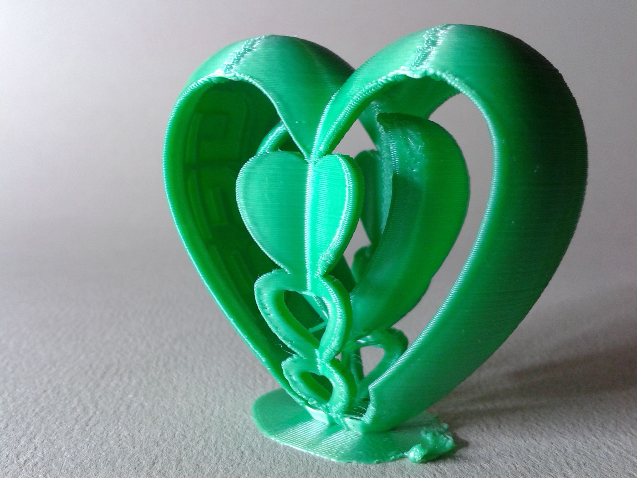

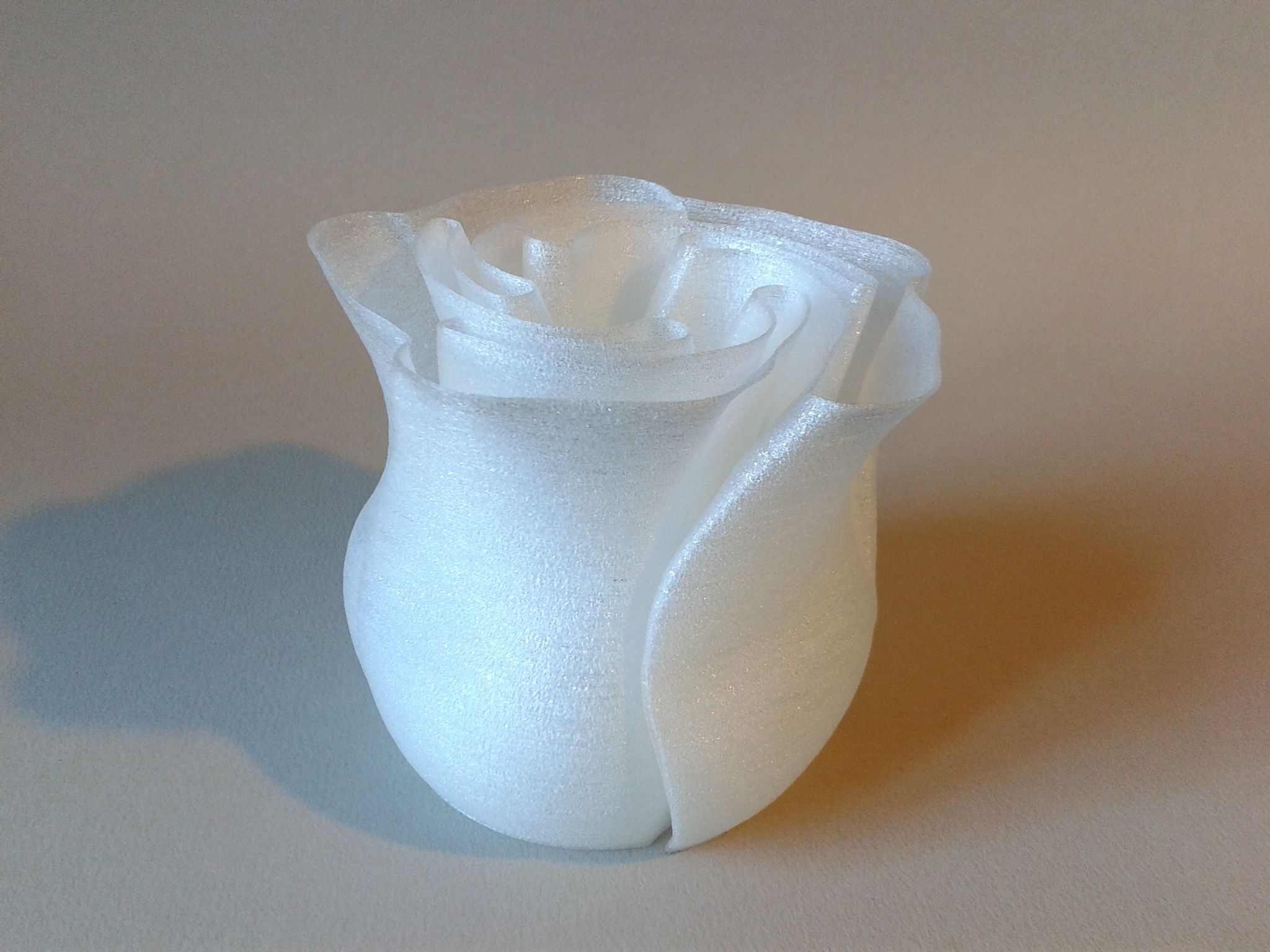

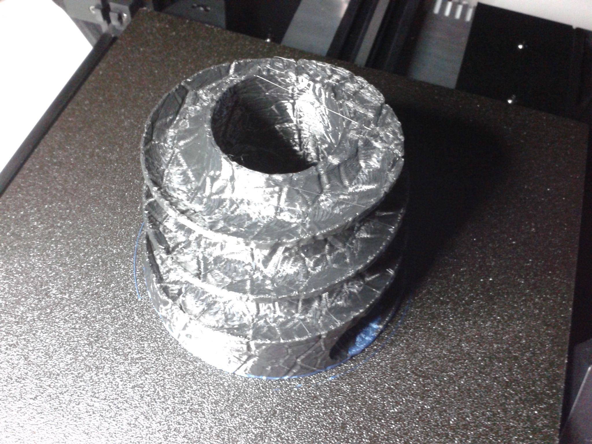

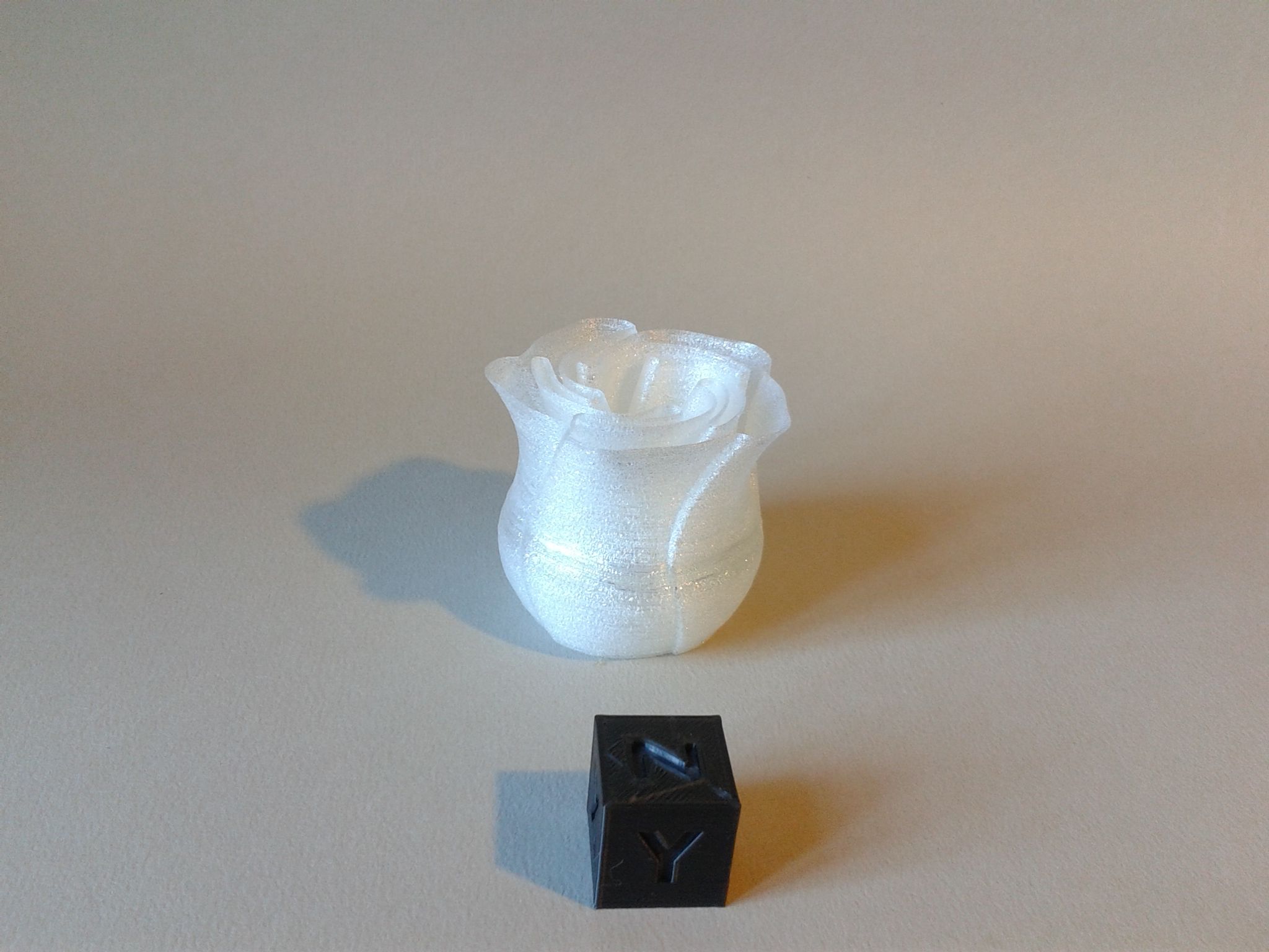

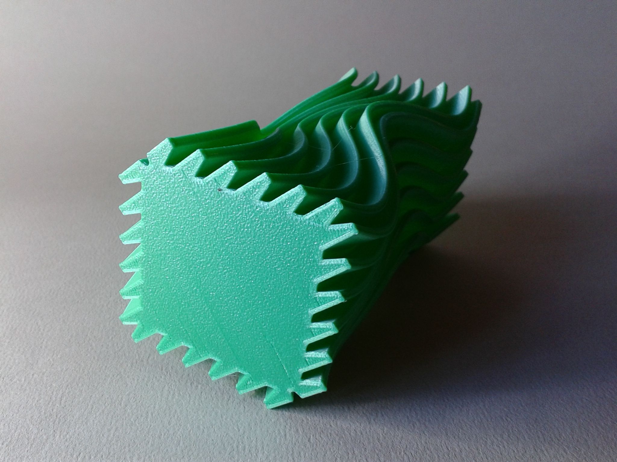

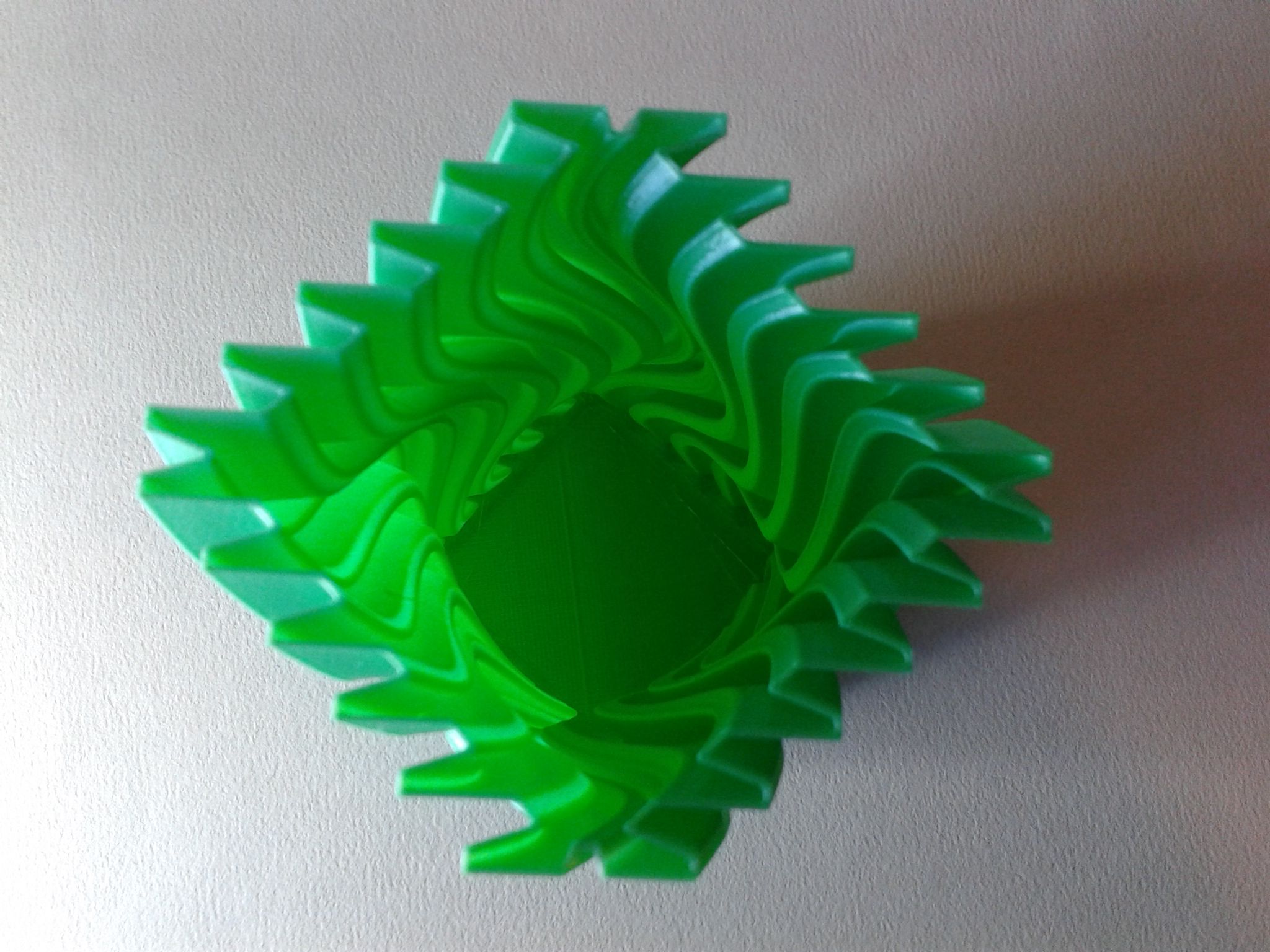

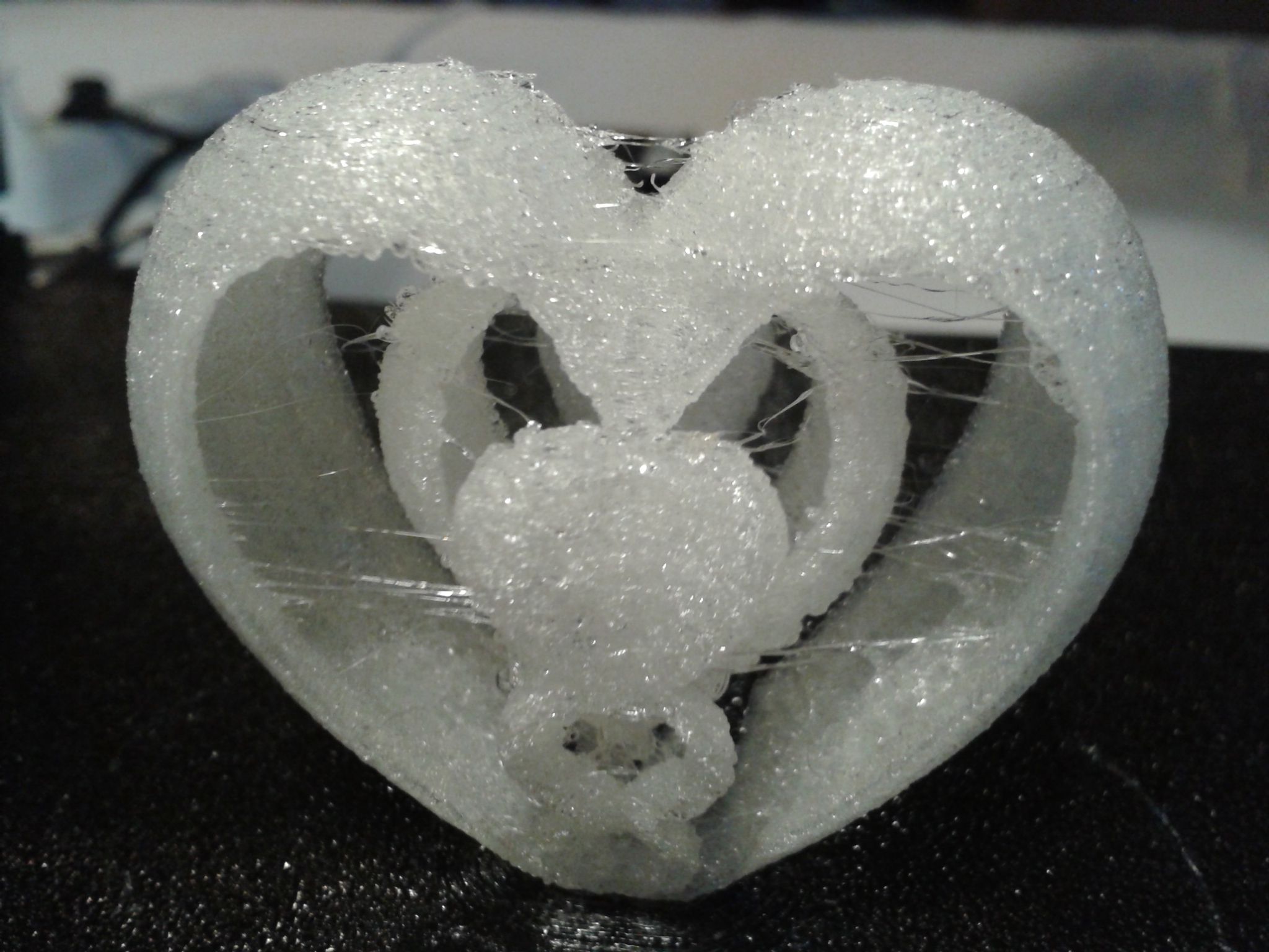

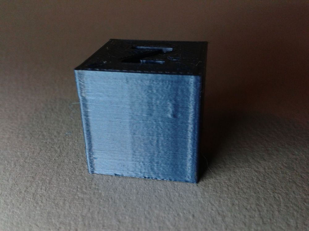

Impressions réalisées (Acte 1)

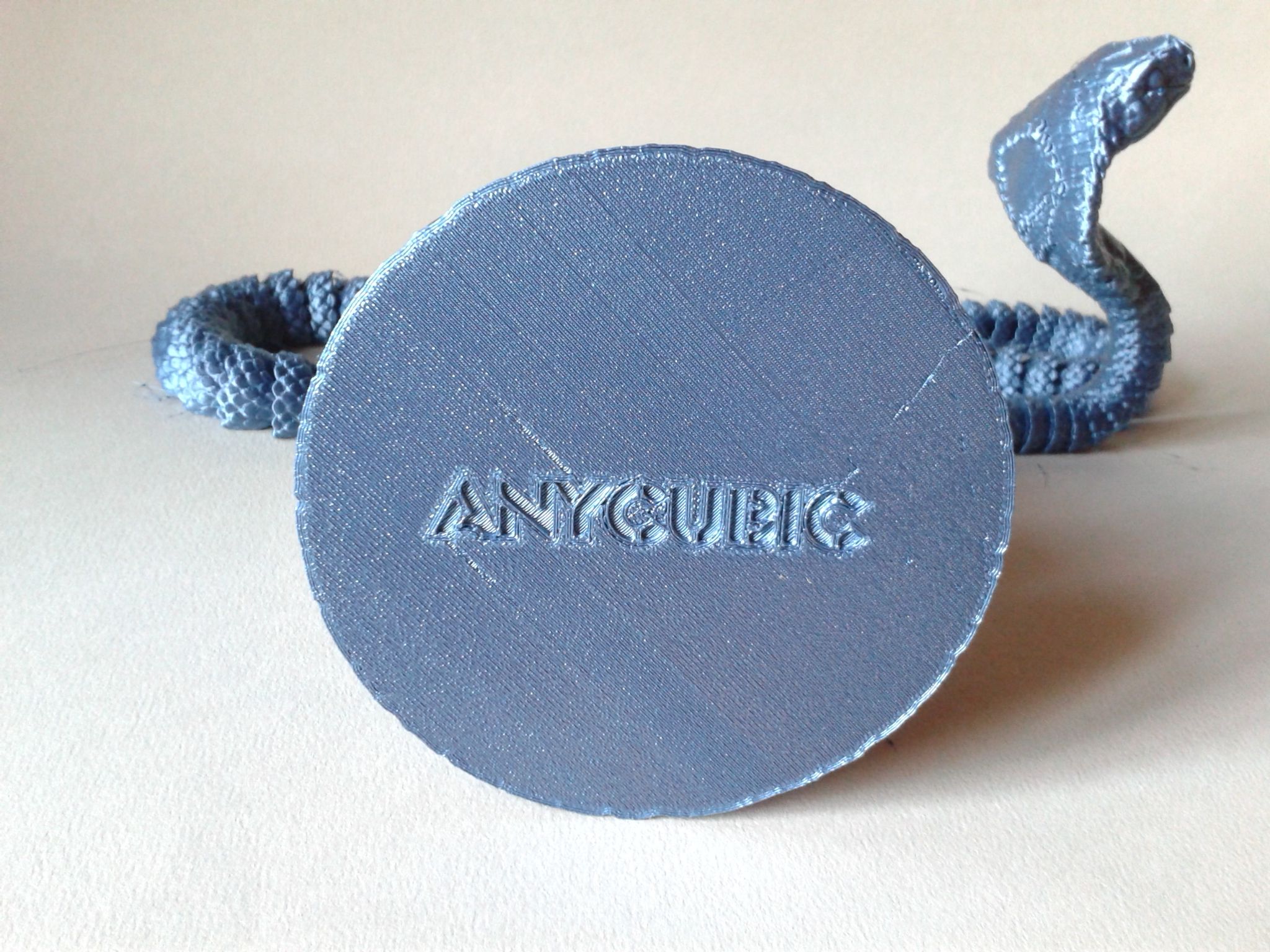

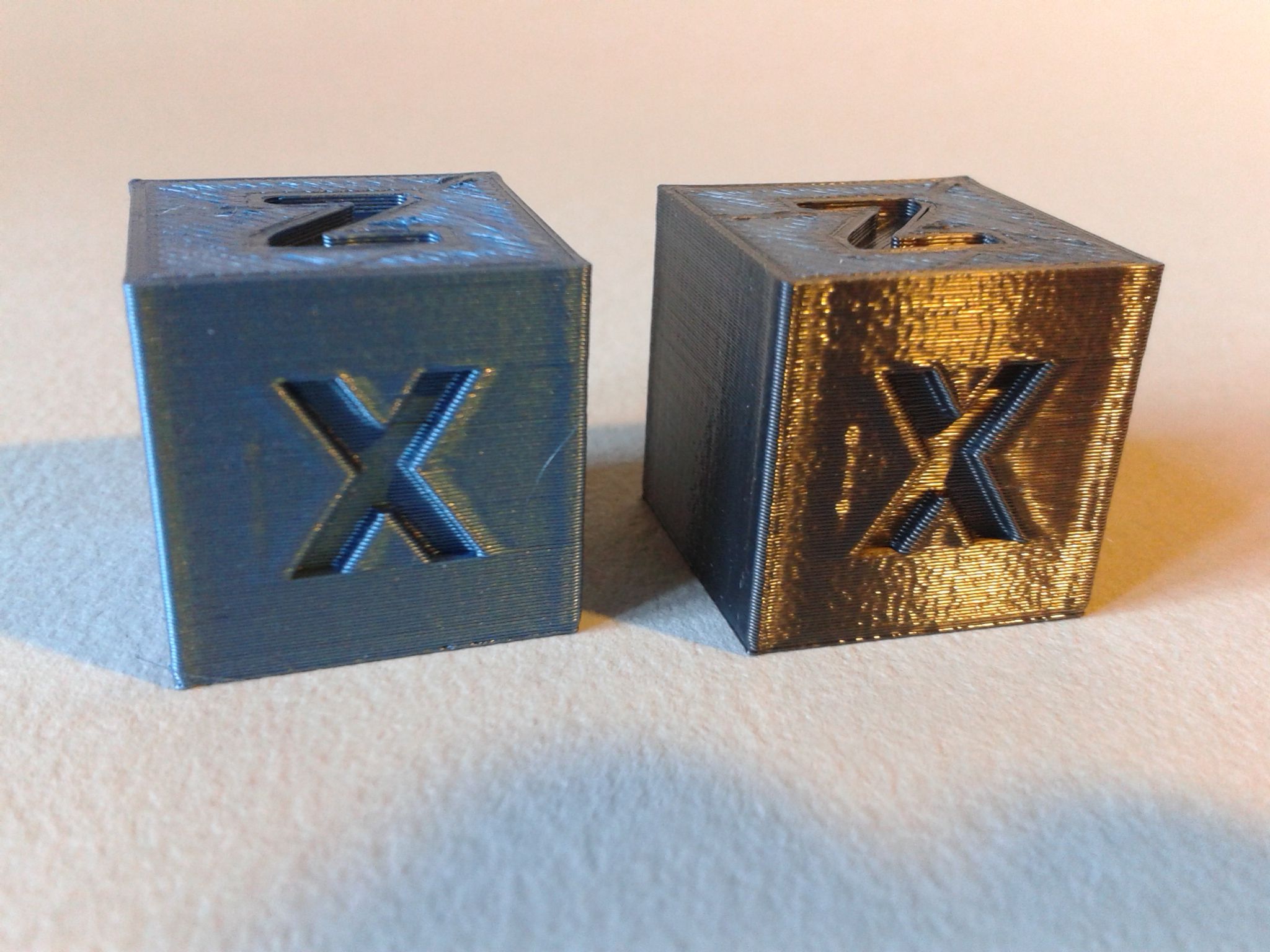

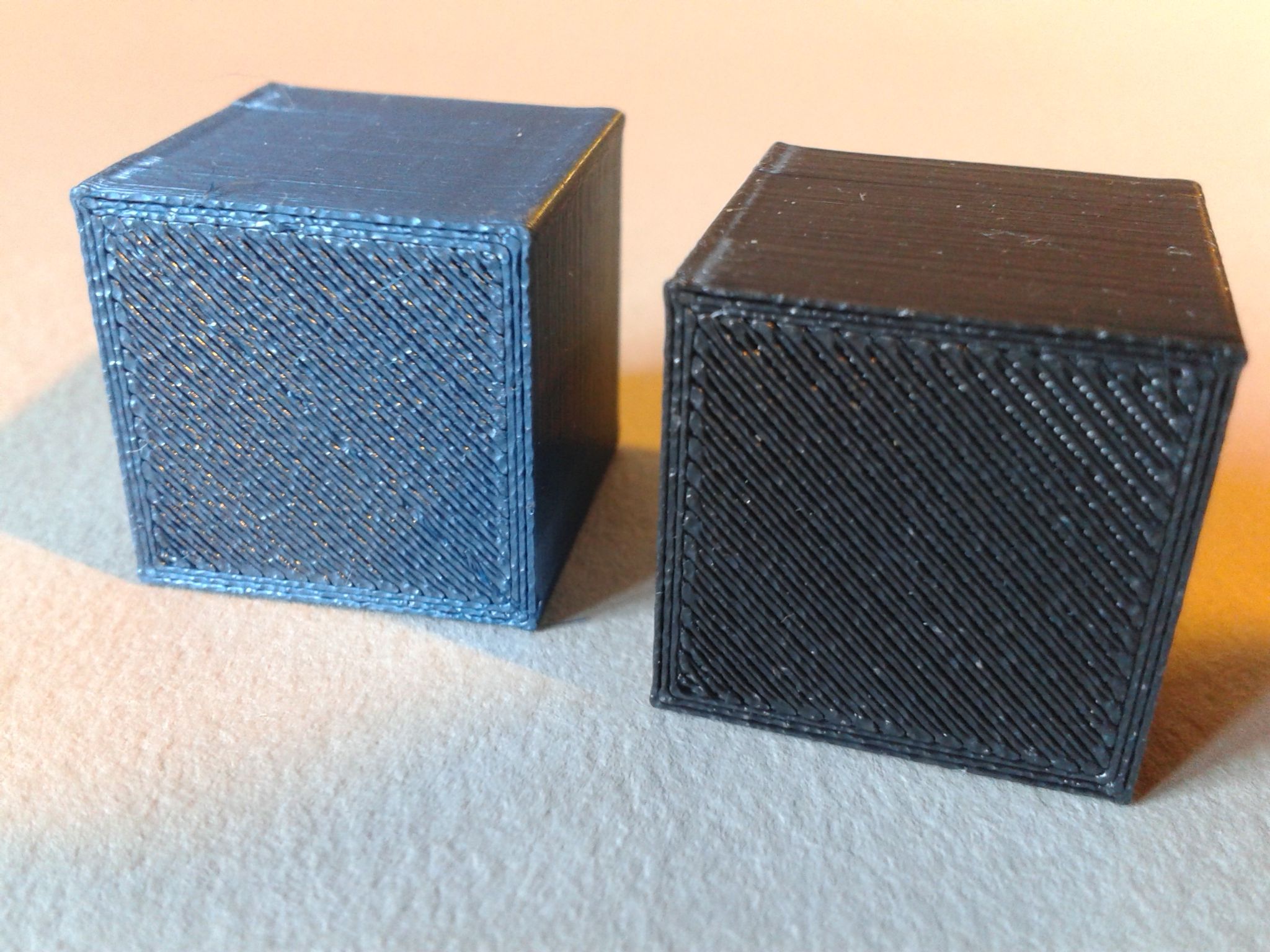

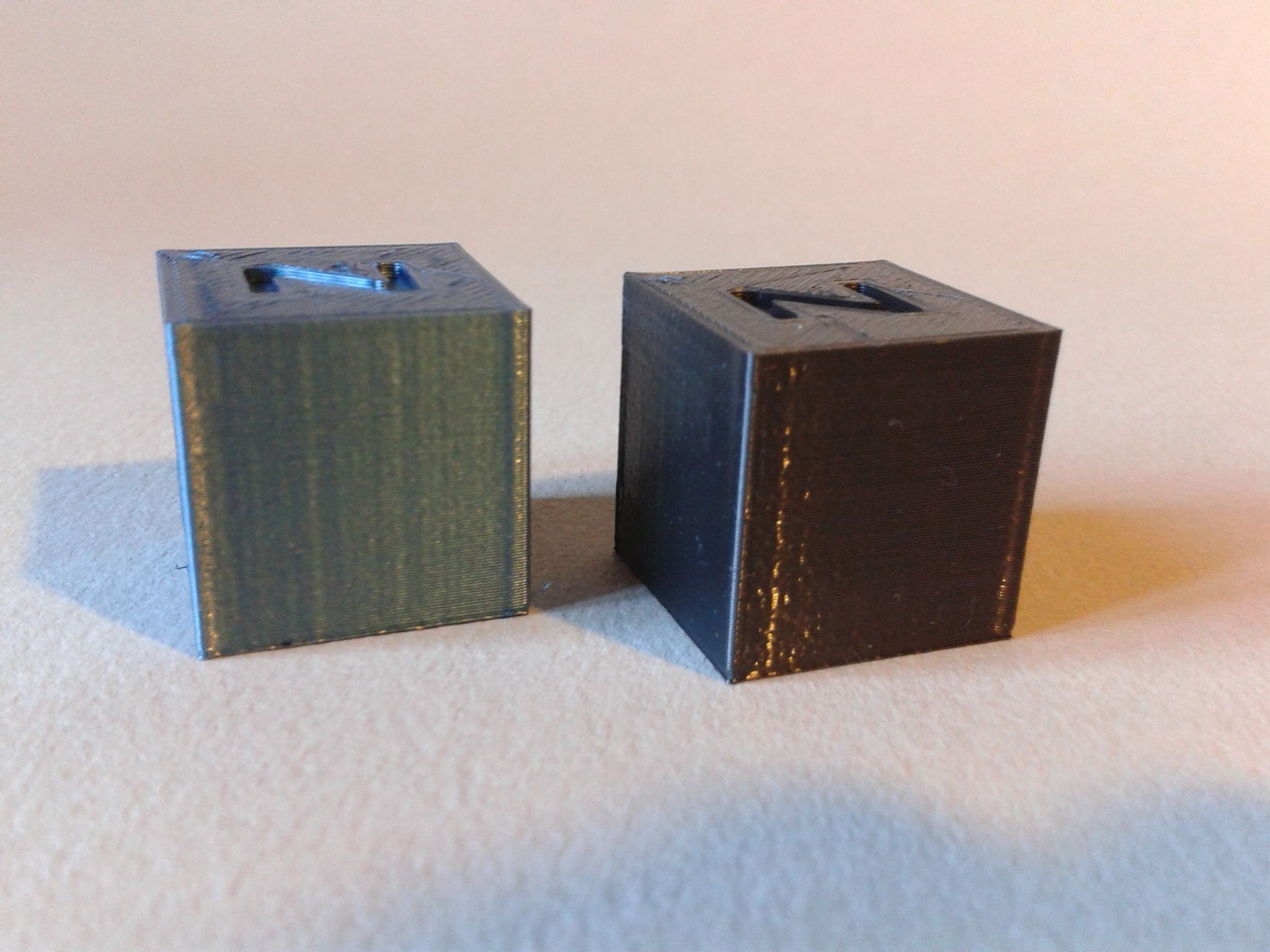

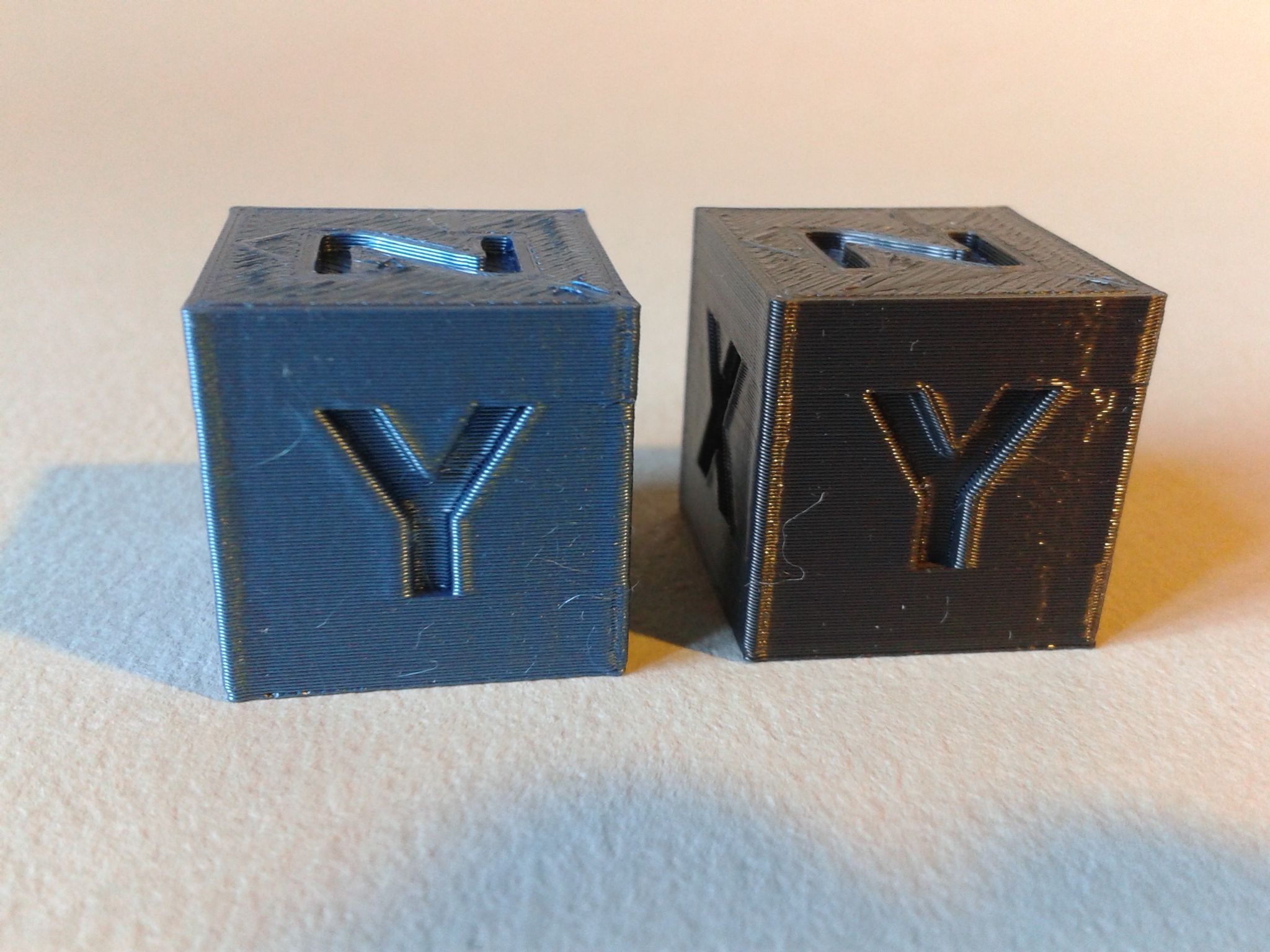

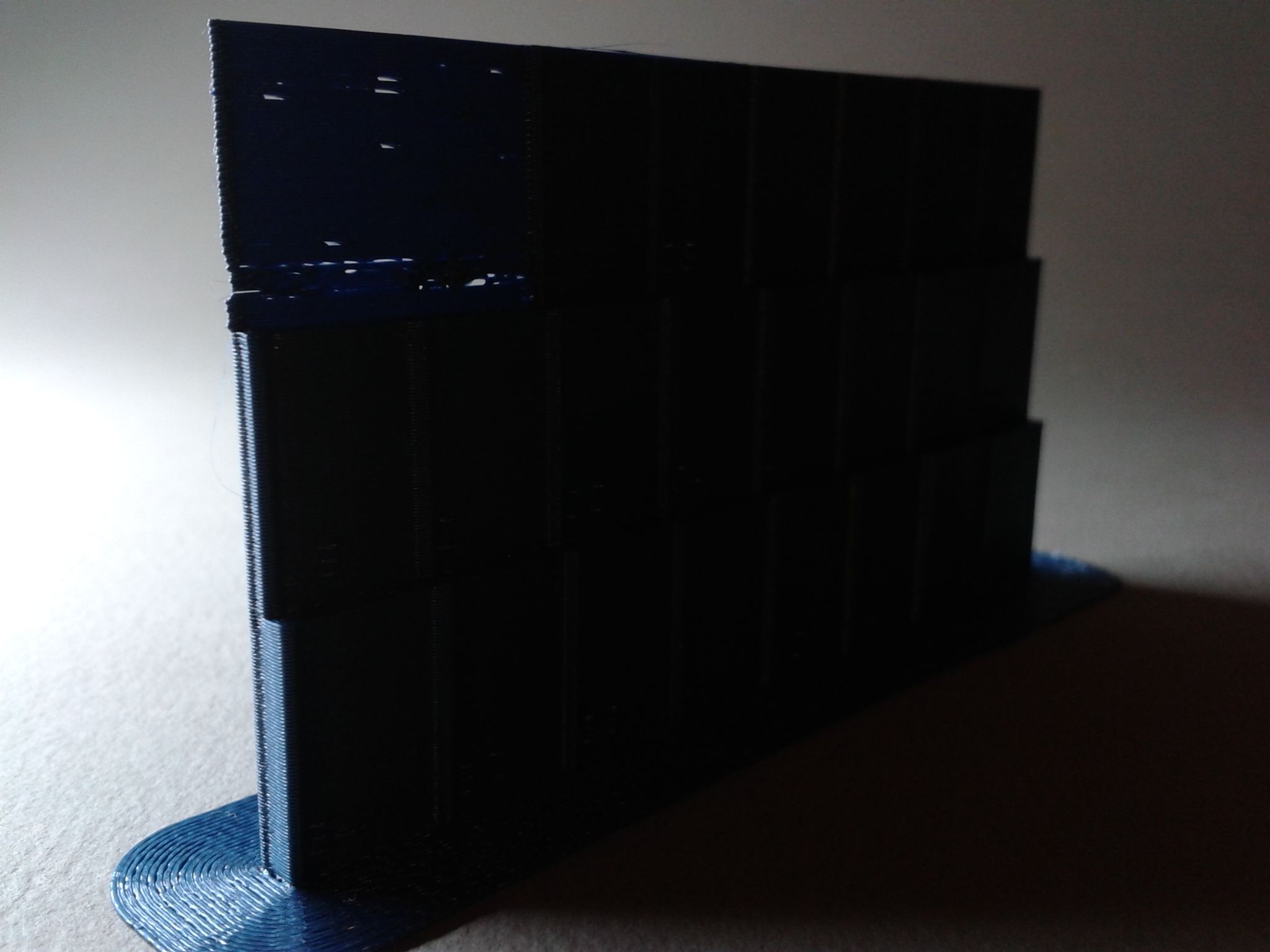

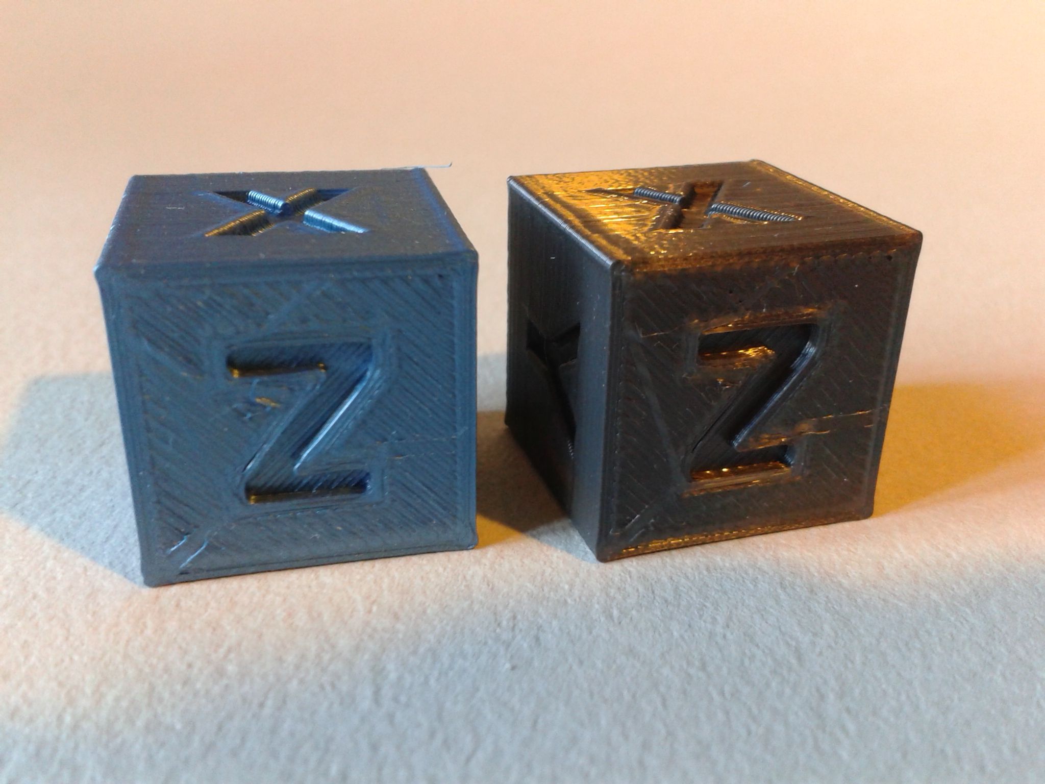

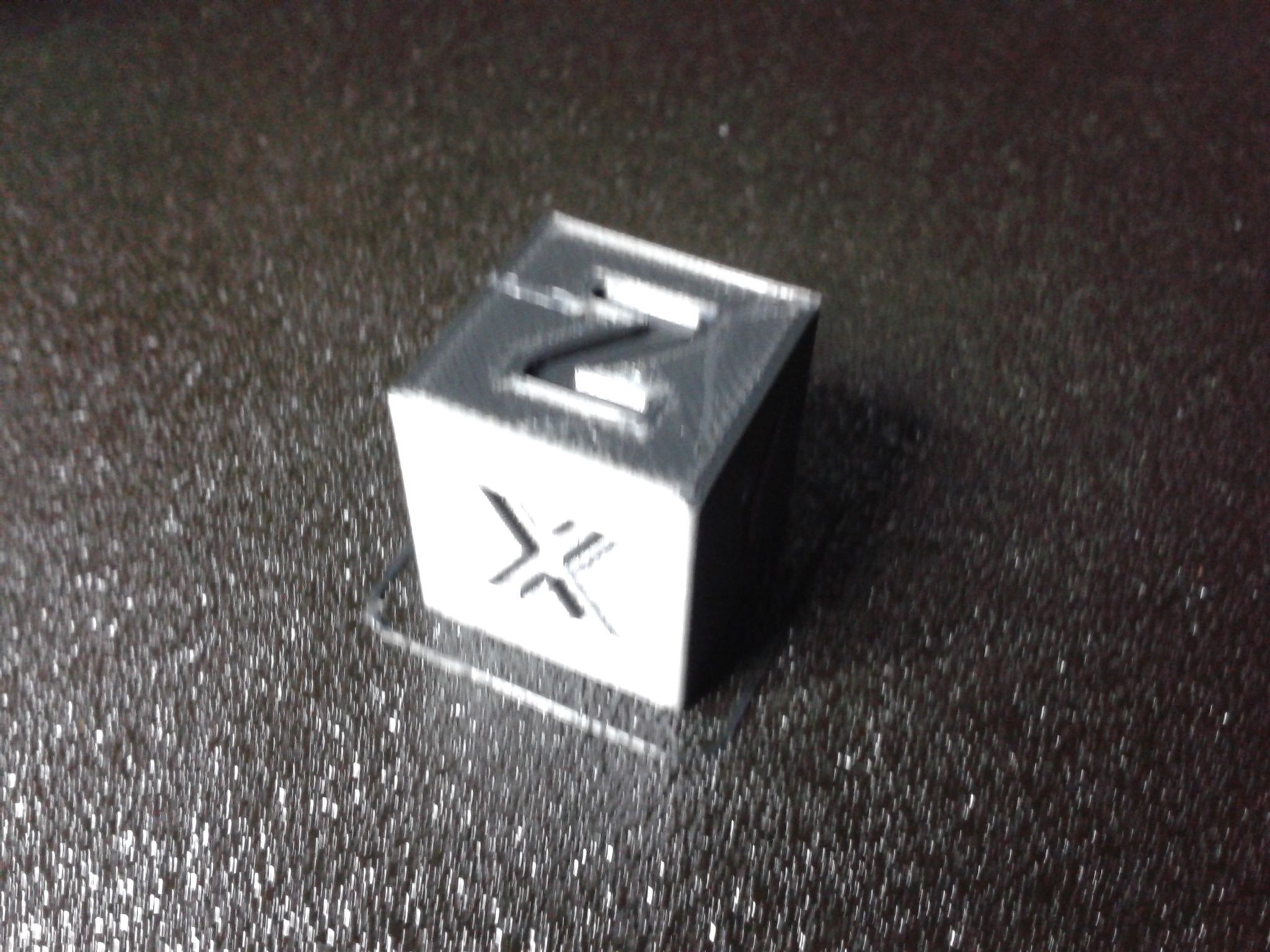

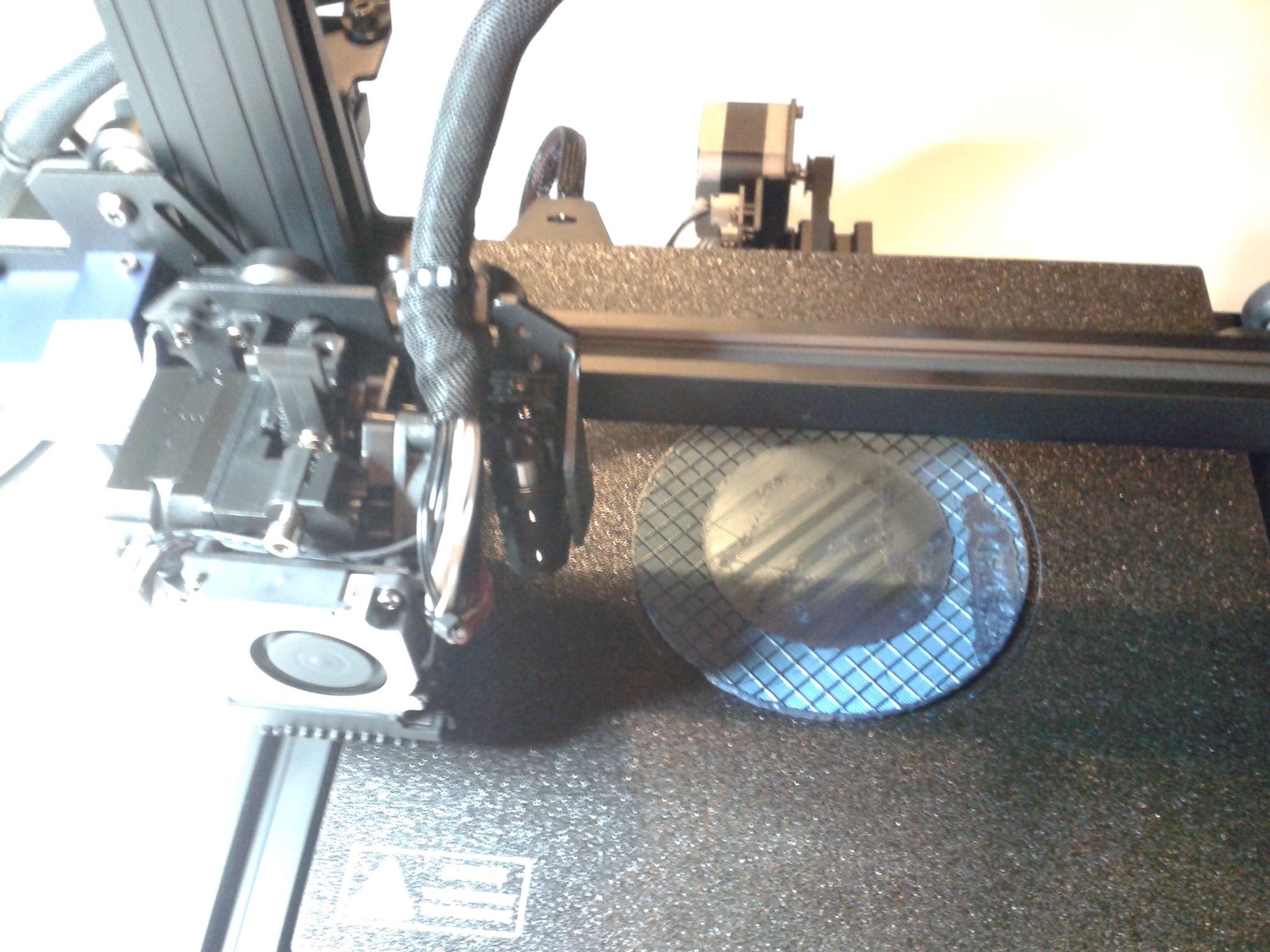

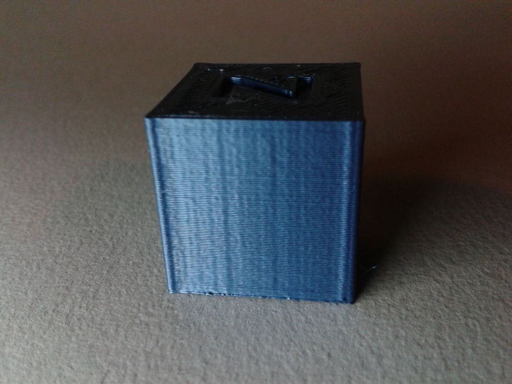

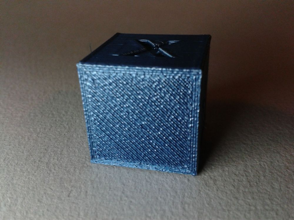

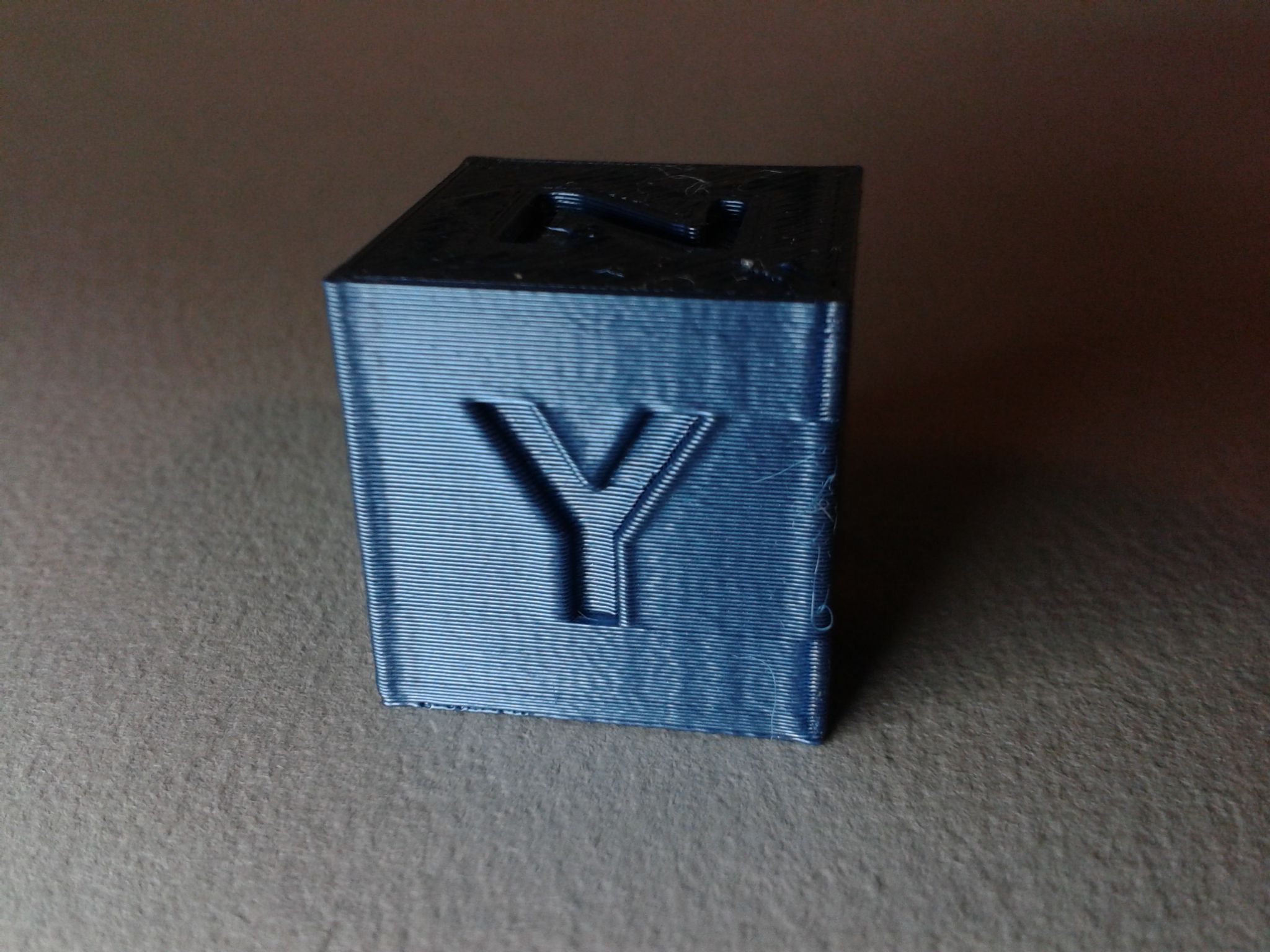

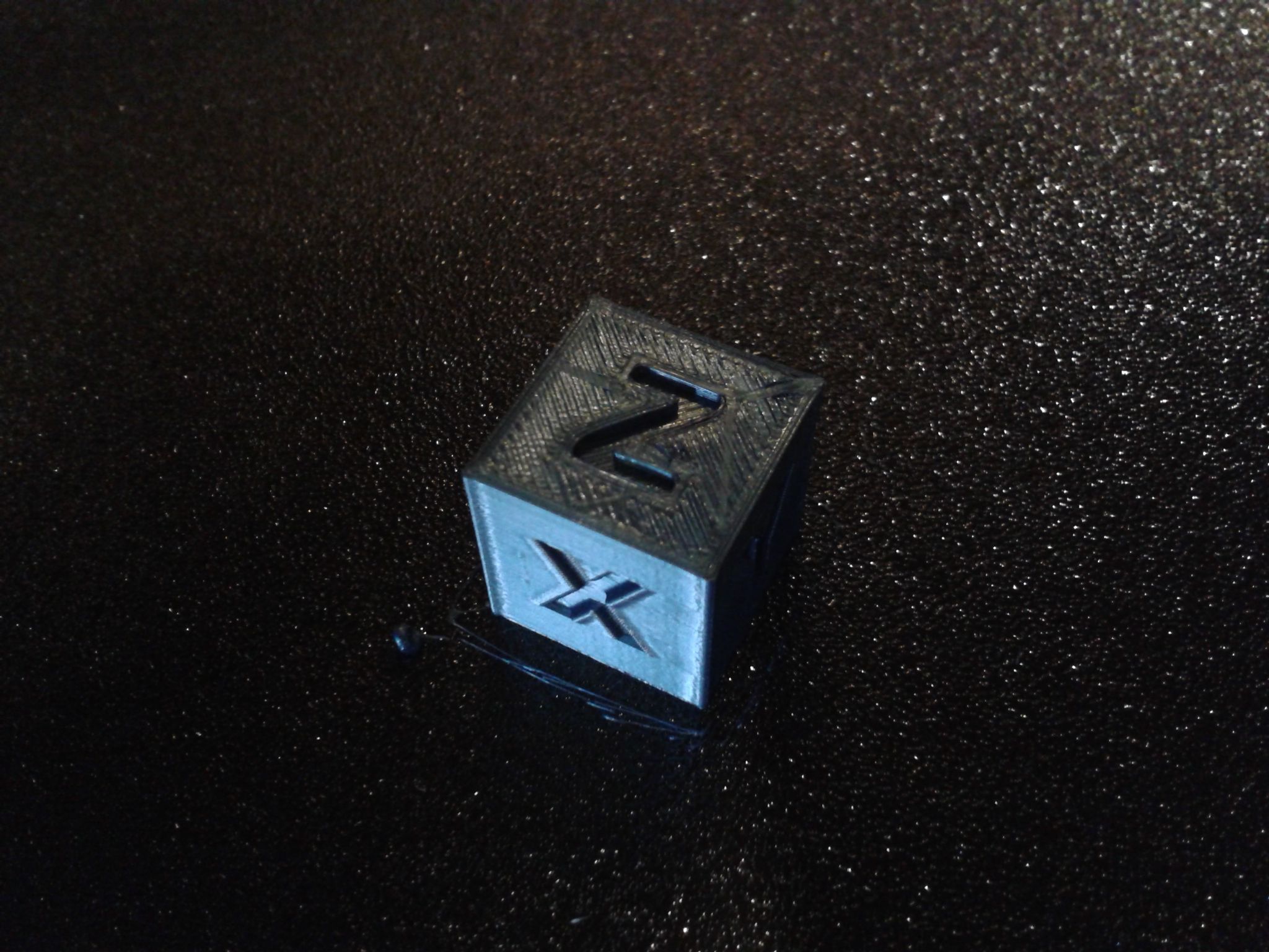

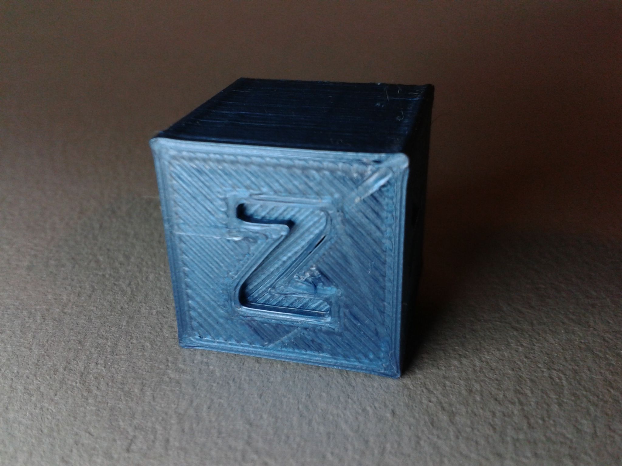

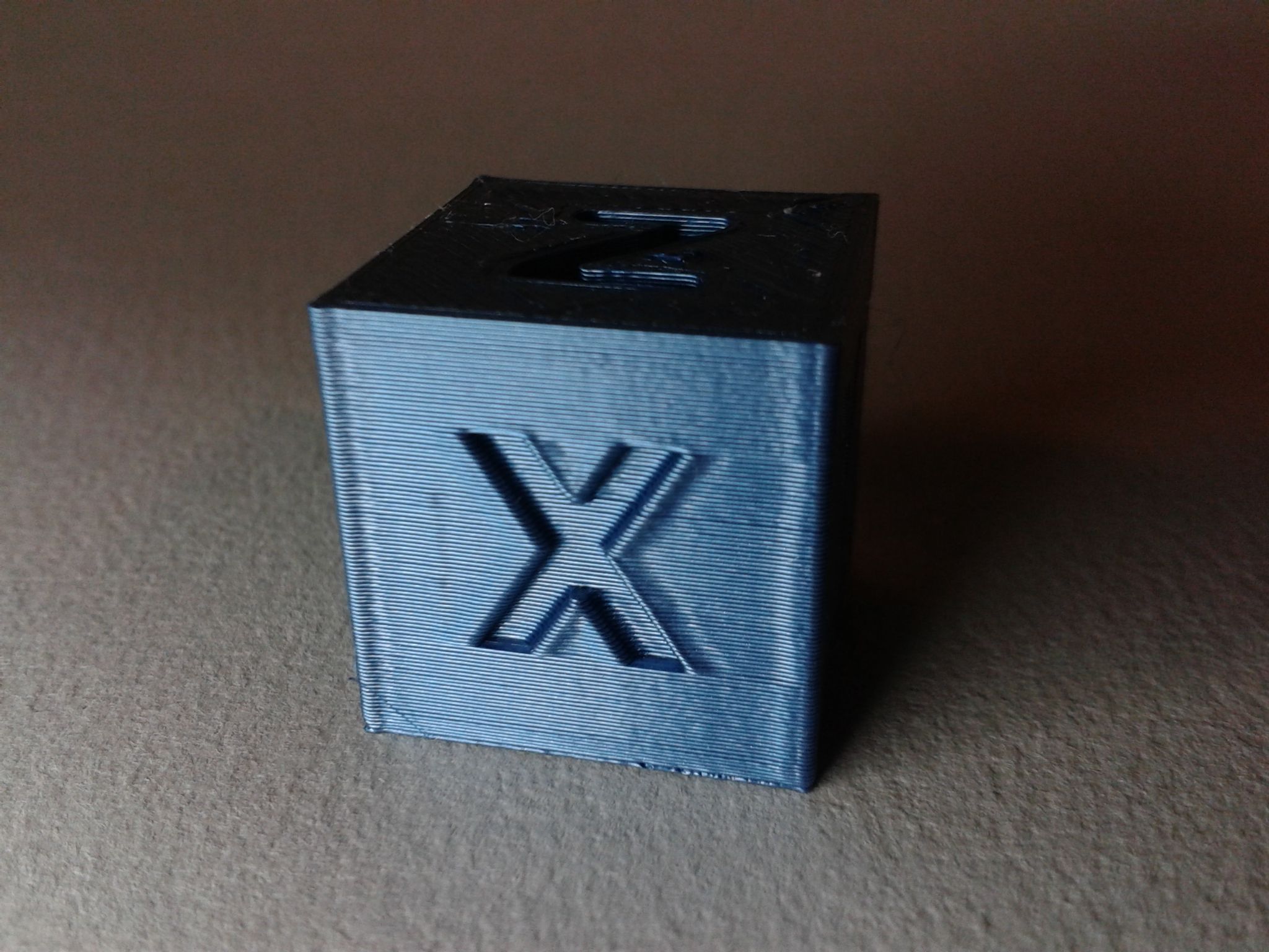

Cube de calibration
Celui fourni par le plugin "Calibration Shapes" de 5axes pour Ultimaker Cura.
  • Trancheur "Ultimaker Cura v4.13.1" ( Paramètre de tranchage basés sur le profil "Kobra Neo Suggested parameters for PLA" fourni. )
  • Température d'impression 195°C
  • Distance de rétraction 0.6 mm ( le profil suggéré propose 6 mm qui me semble inadapté pour un direct drive )
  • Durée d'impression environ 29 min

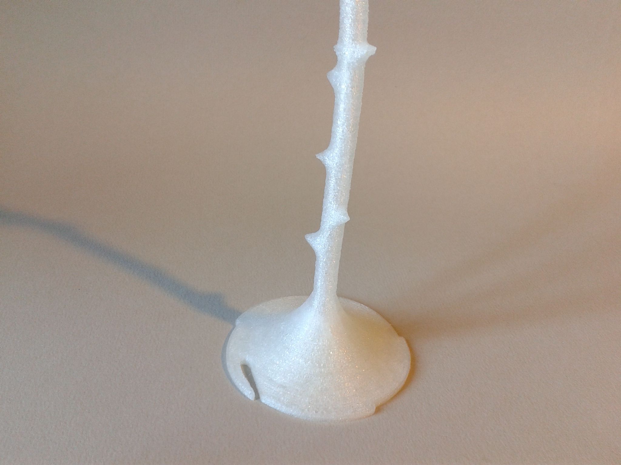

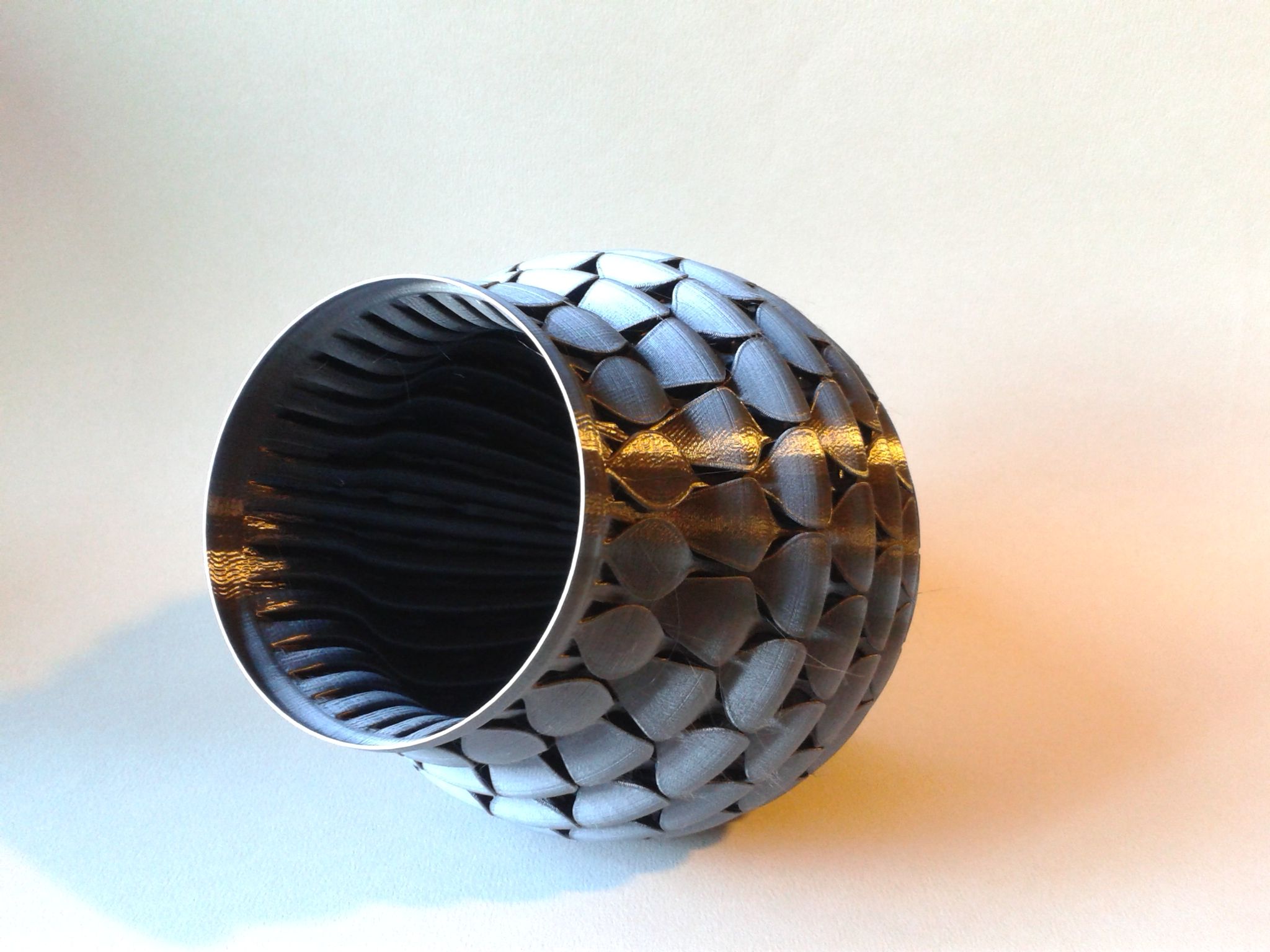

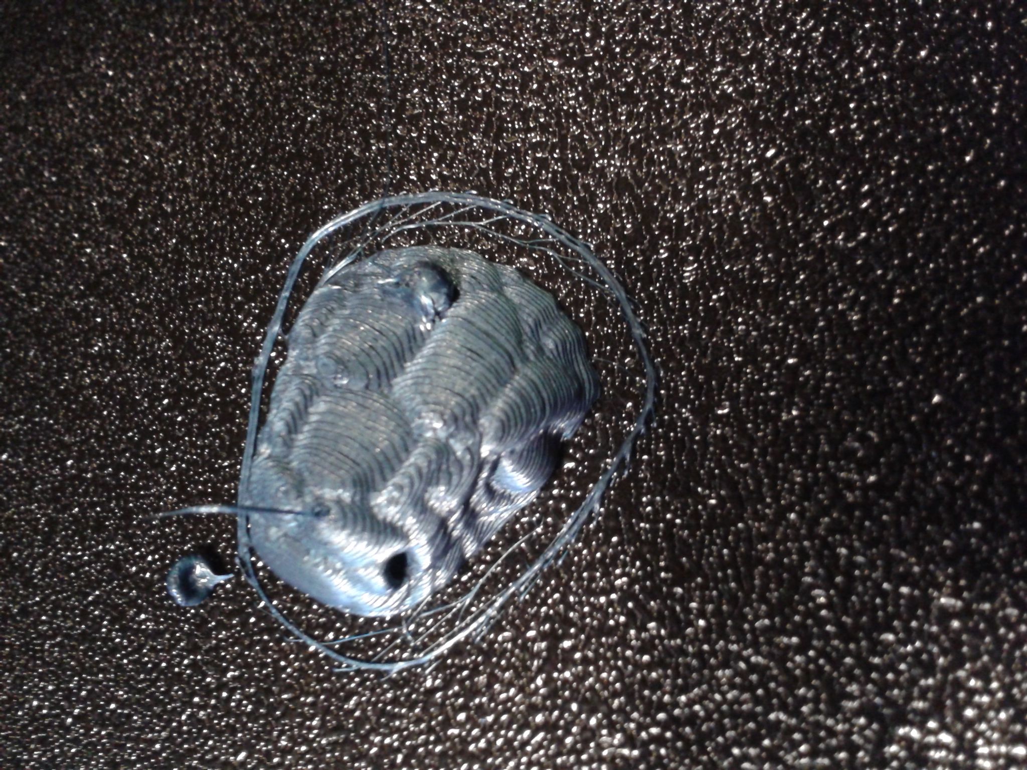

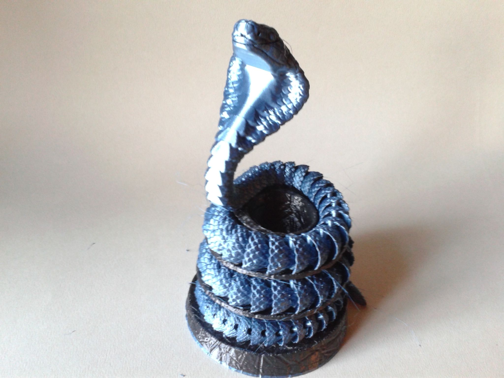

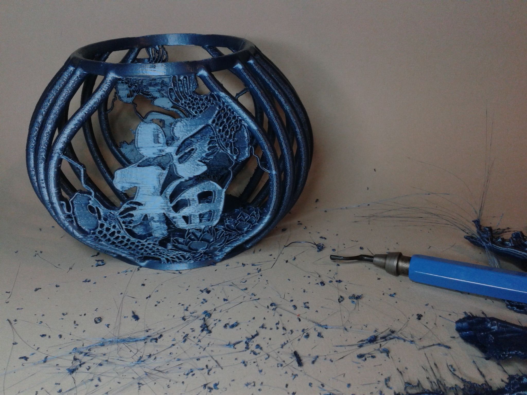

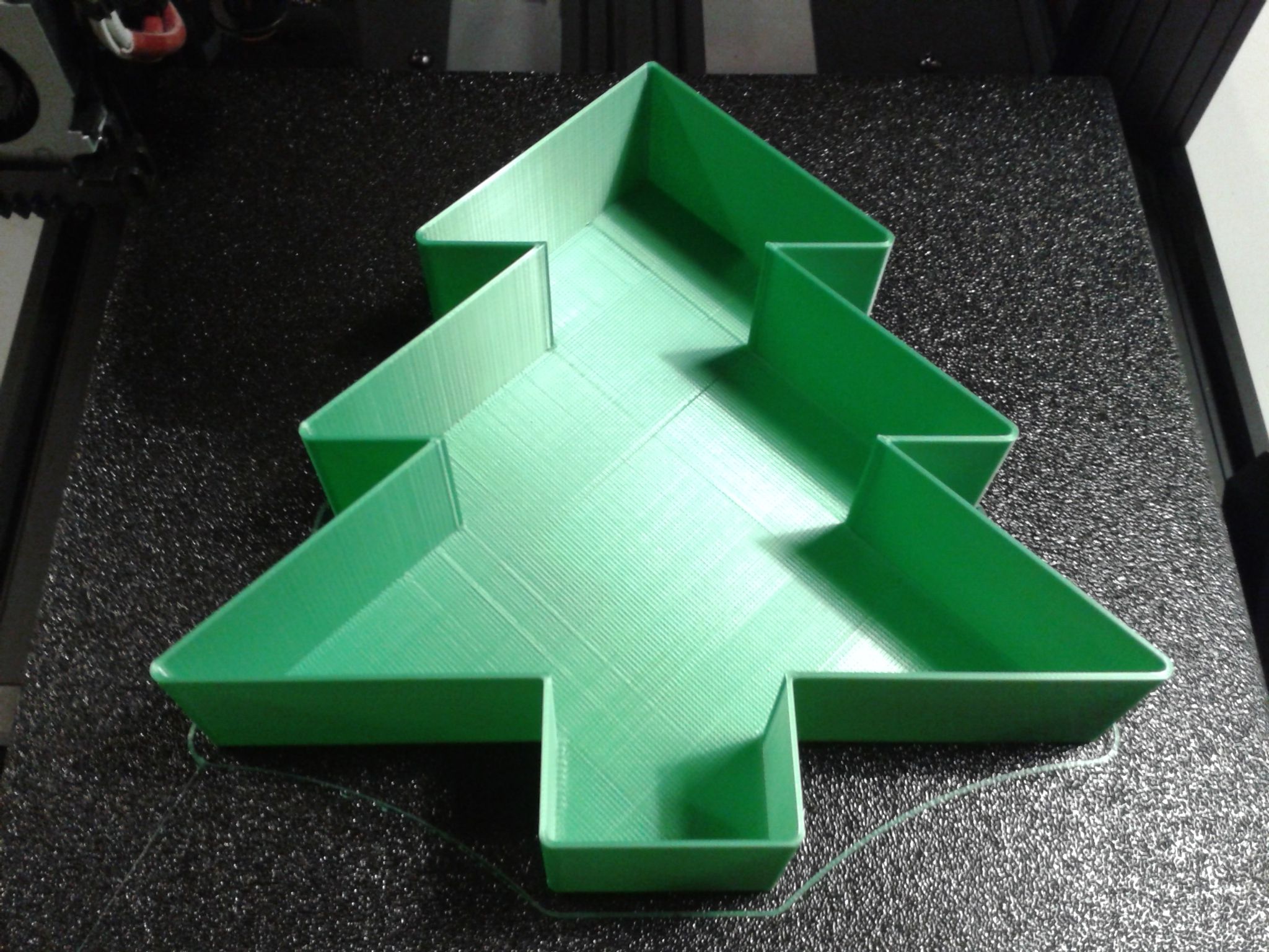

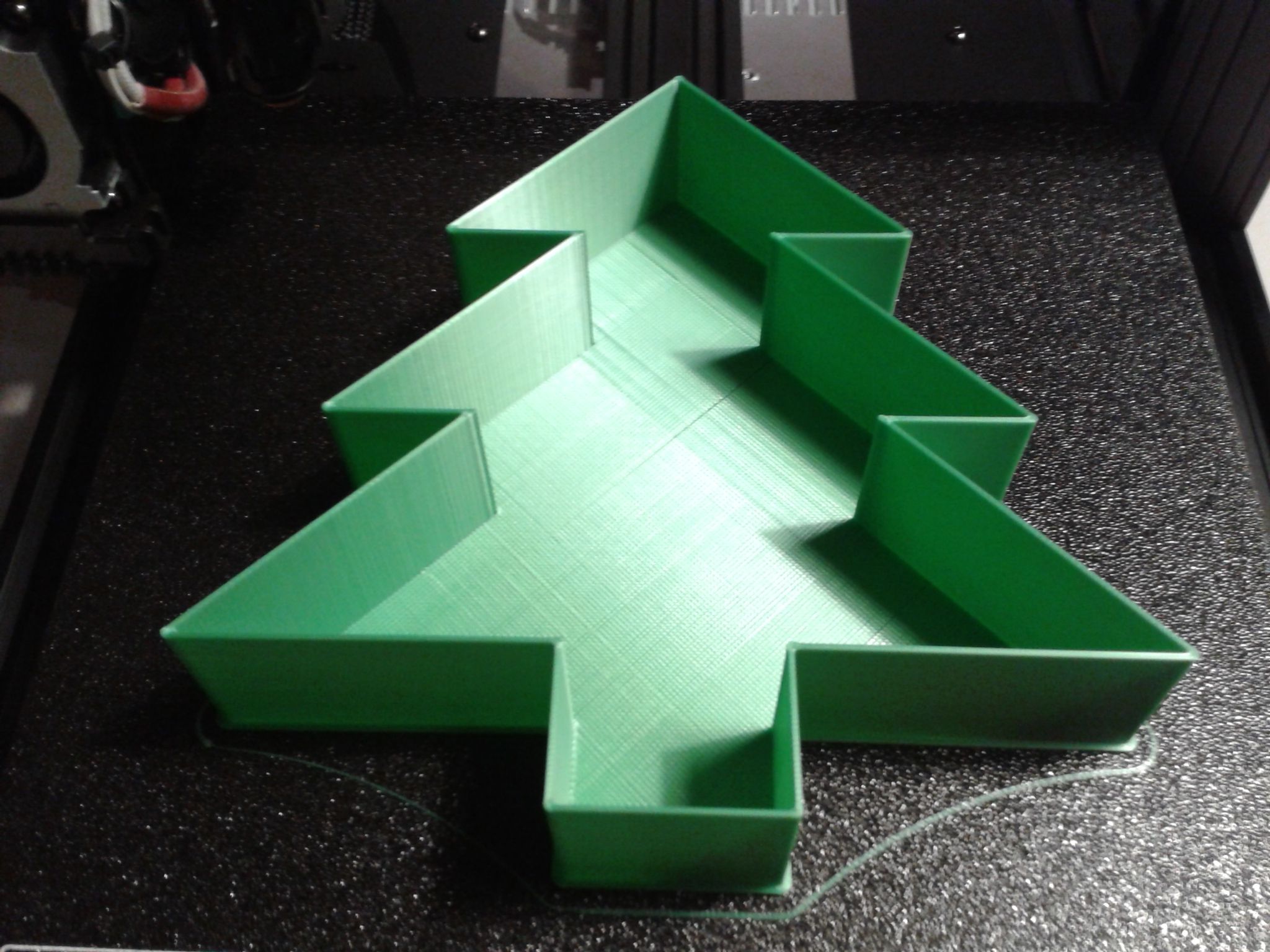

IMG_20230203_113518.thumb.jpg.70cf3ae6ccf7f9215f83bd09c4fda24b.jpg IMG_20230203_113454.thumb.jpg.6108e3e0ec63b412294af37da897d385.jpg IMG_20230204_192338.thumb.jpg.0f4612117e7e20f528716c352965e345.jpg IMG_20230204_192352.thumb.jpg.df749a87091bcb360d77cbdbf92e377a.jpg IMG_20230204_192409.thumb.jpg.95644c4d99ff256c92b682fcf01f30d7.jpg IMG_20230204_192359.thumb.jpg.121058a721d3dedc5f31fb99cc5e7b3e.jpg IMG_20230204_192422.thumb.jpg.c99ee42eef765ccc583ac51a38d7adc0.jpg IMG_20230204_192434.thumb.jpg.debfa3f5eebf075bf75c237d05243514.jpg

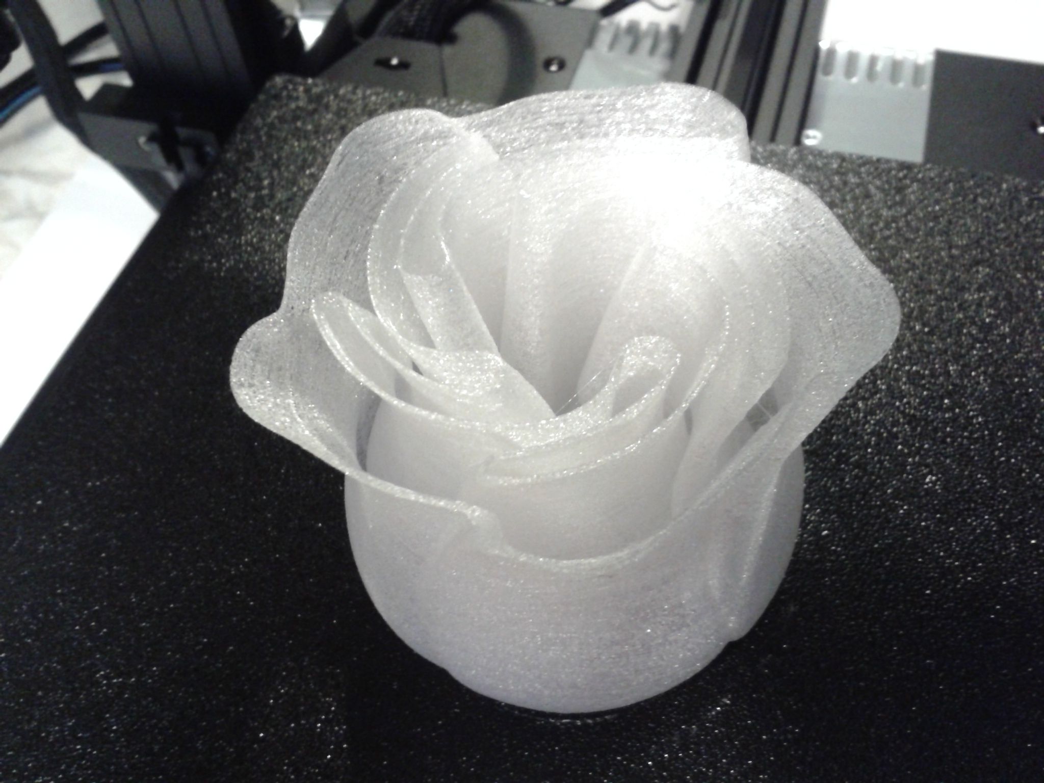

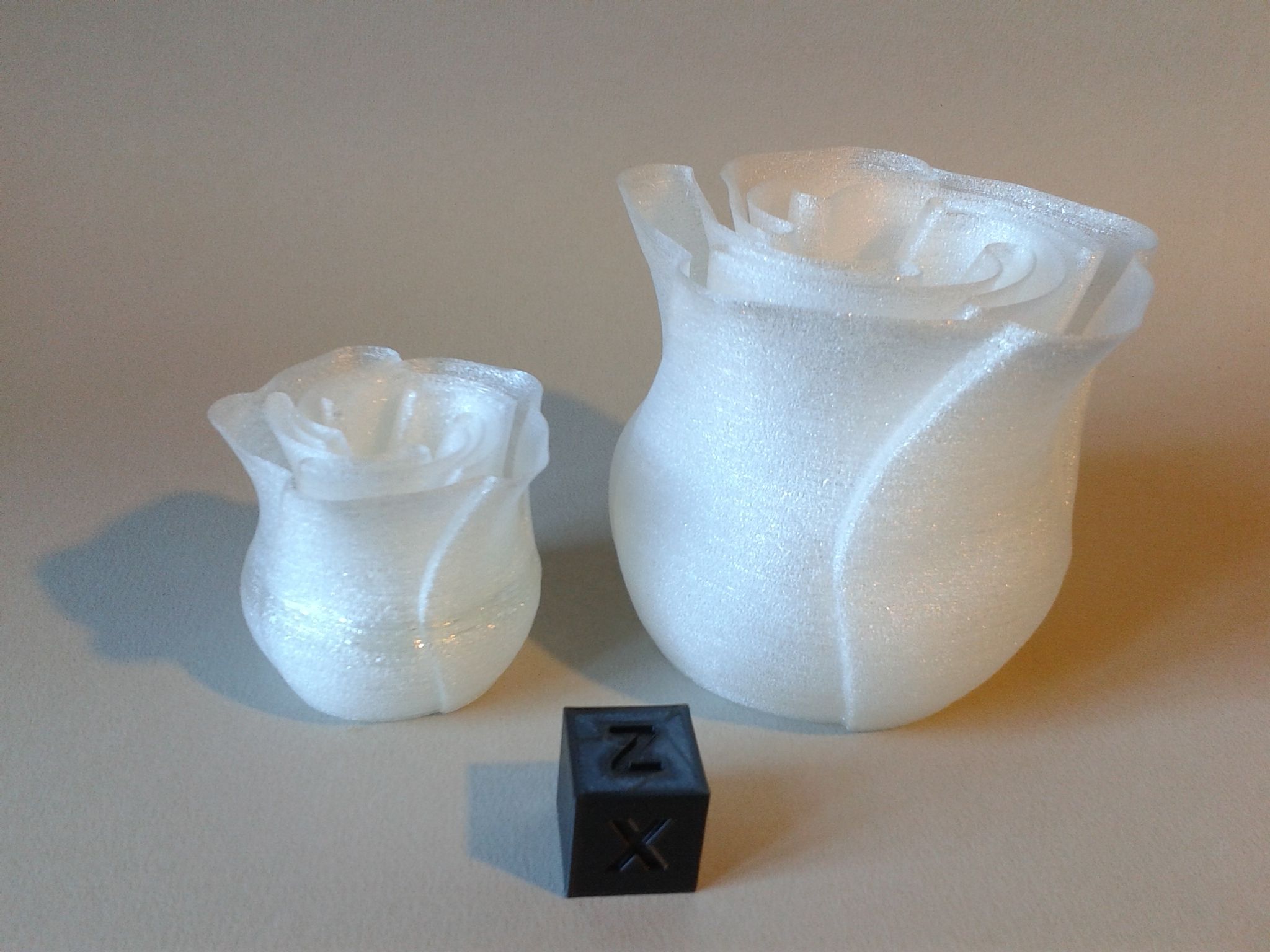

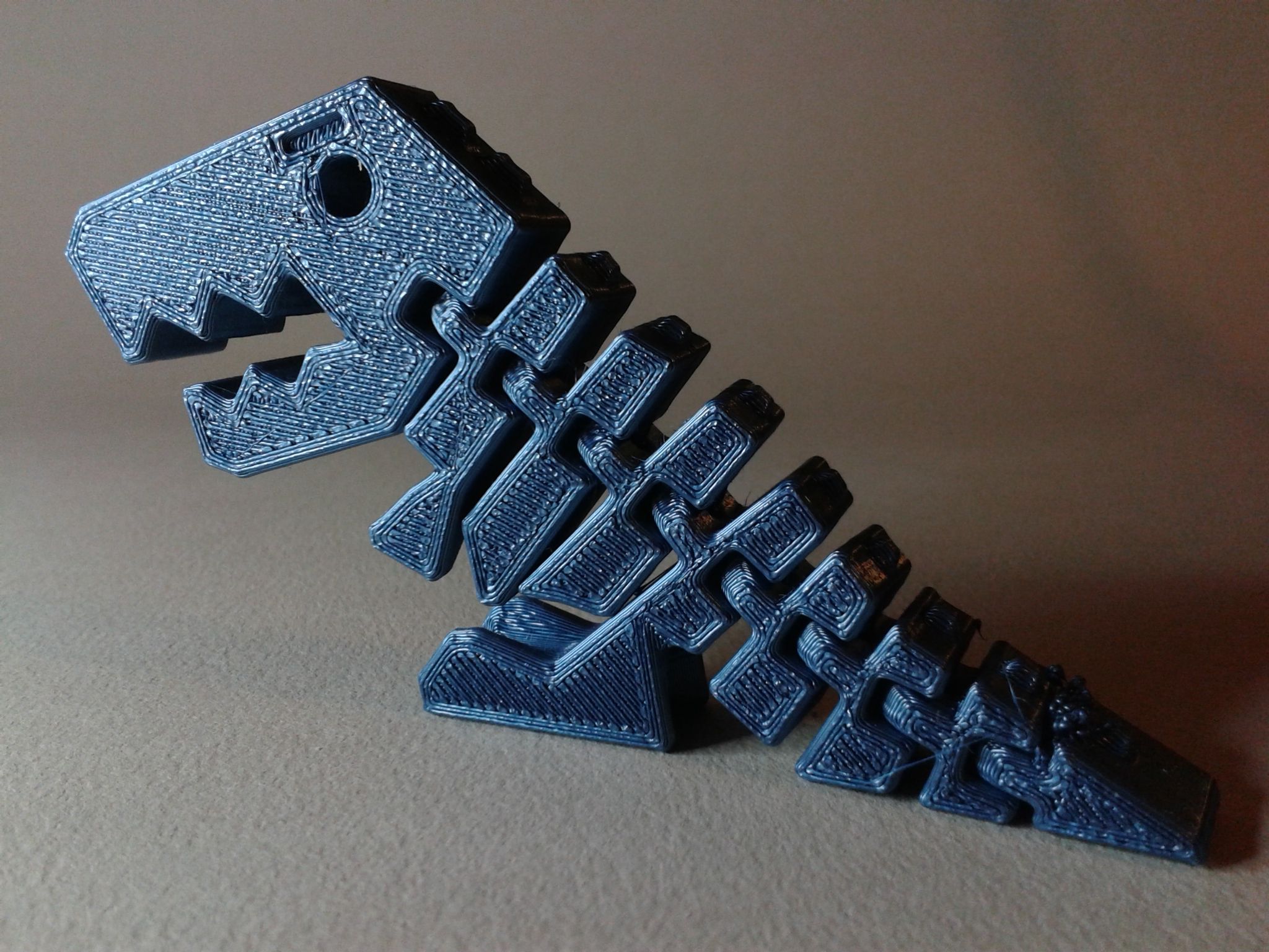

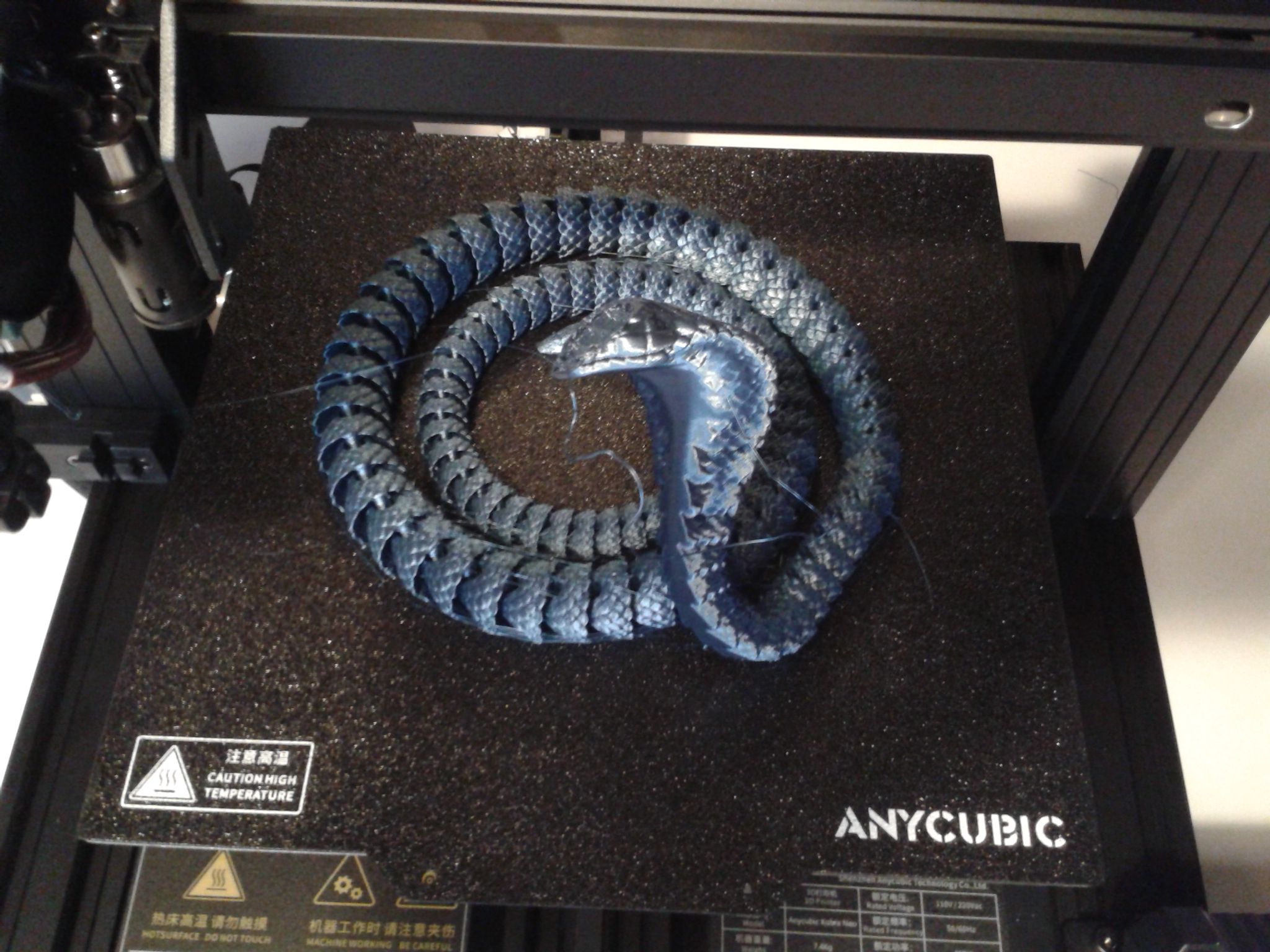

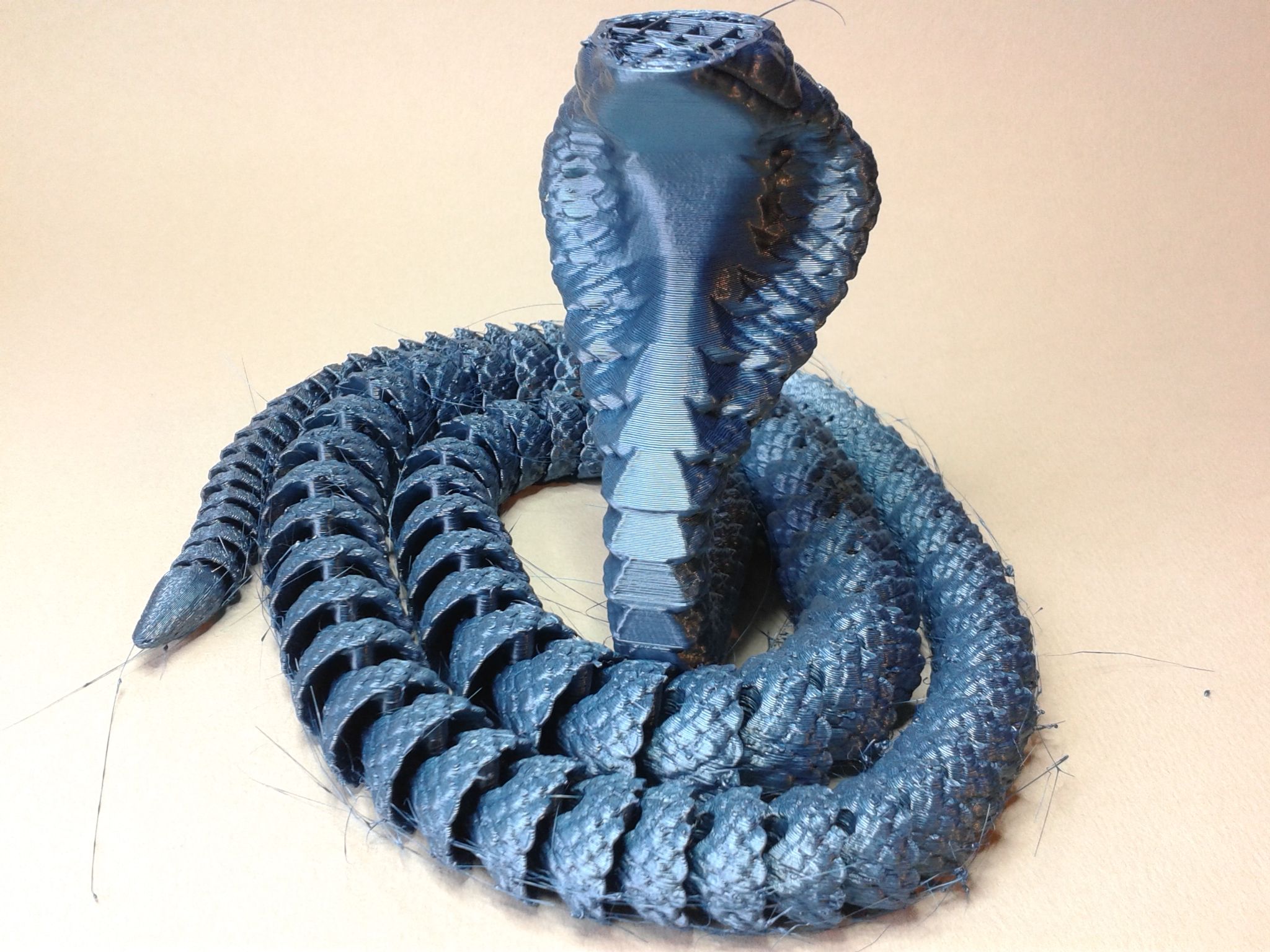

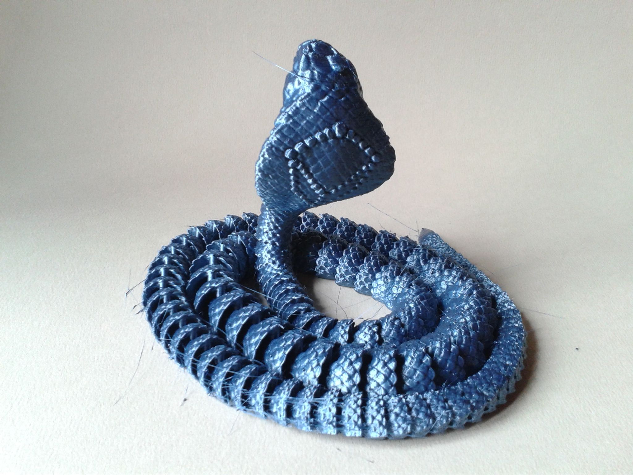

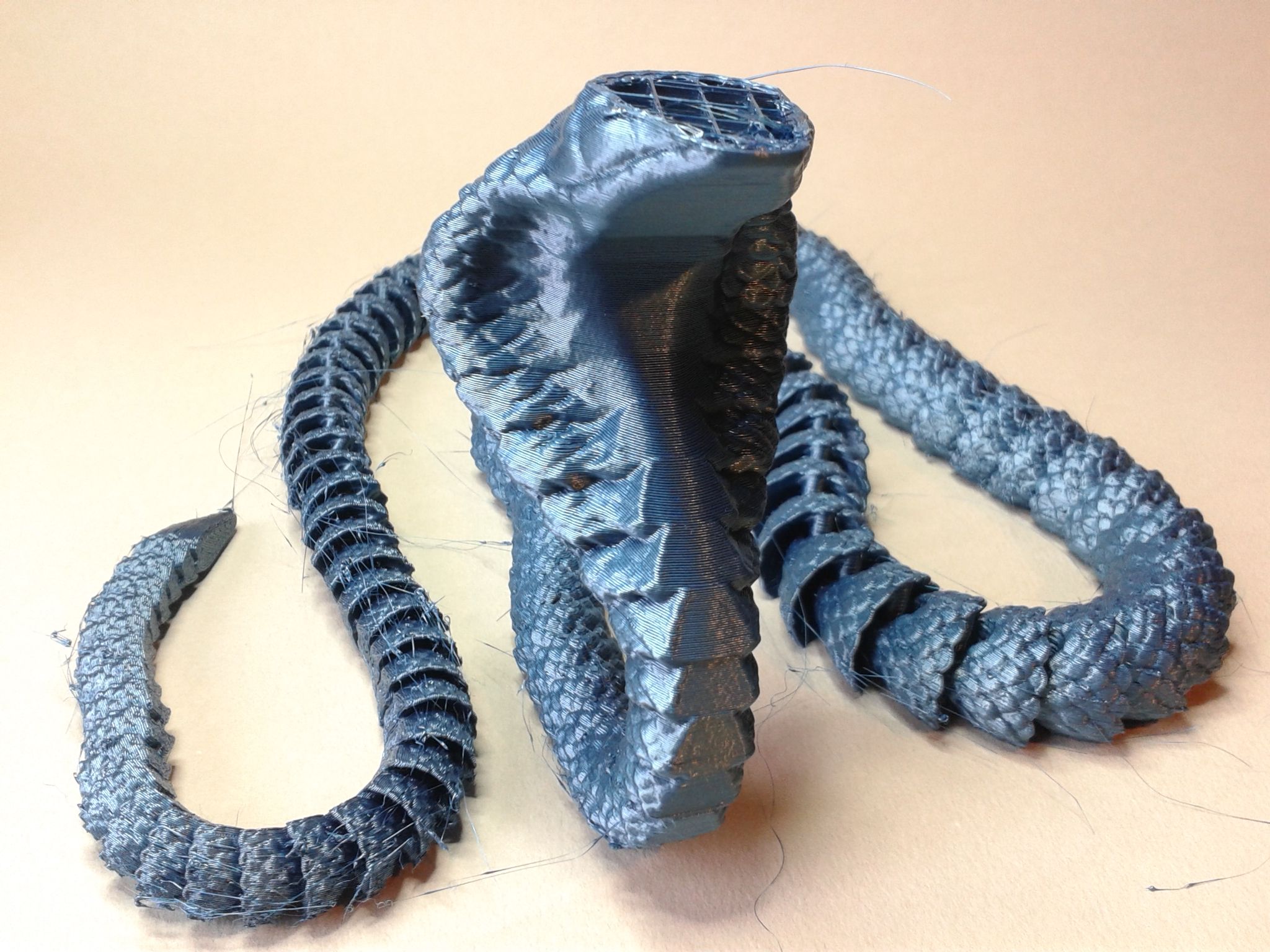

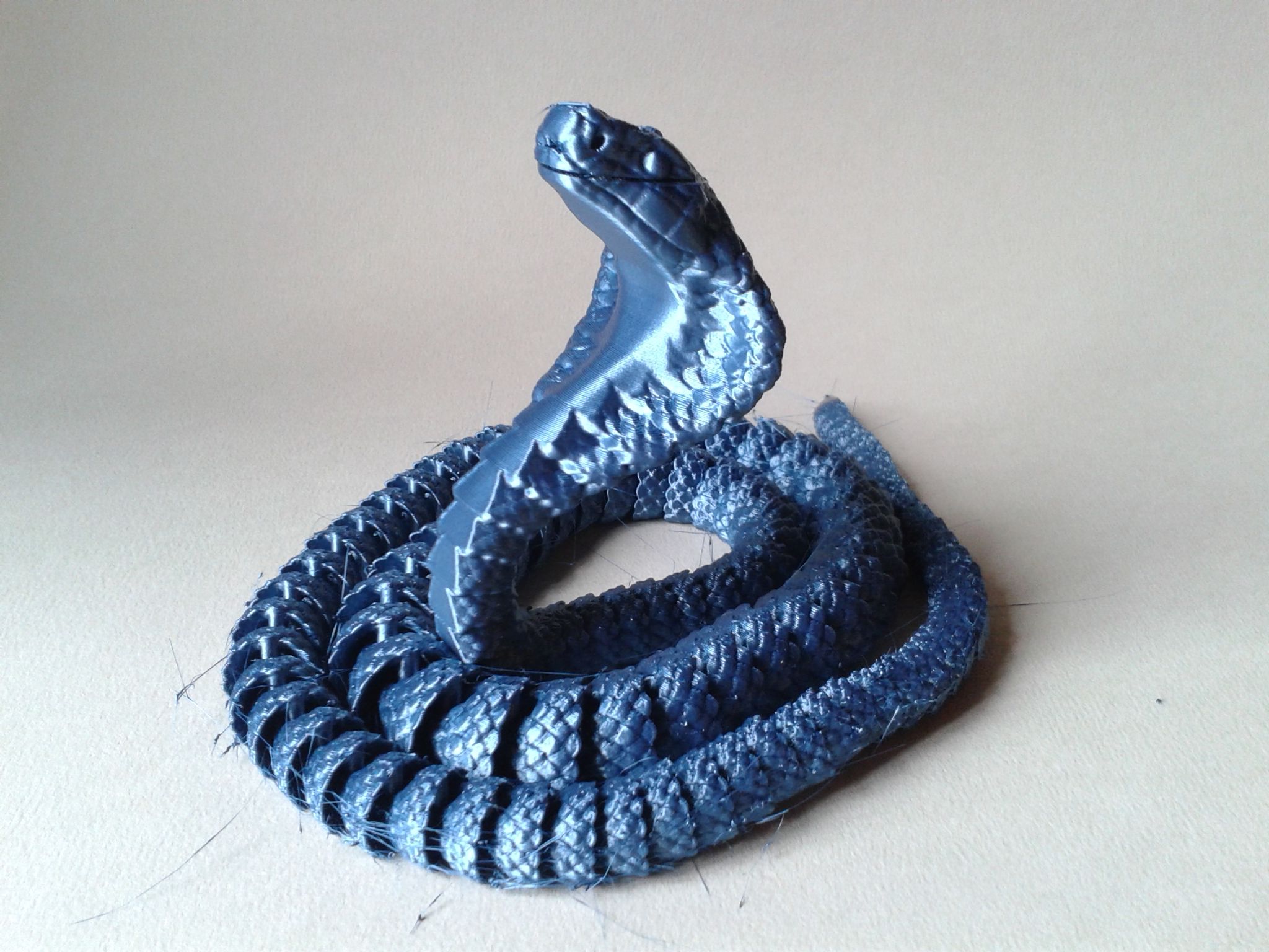

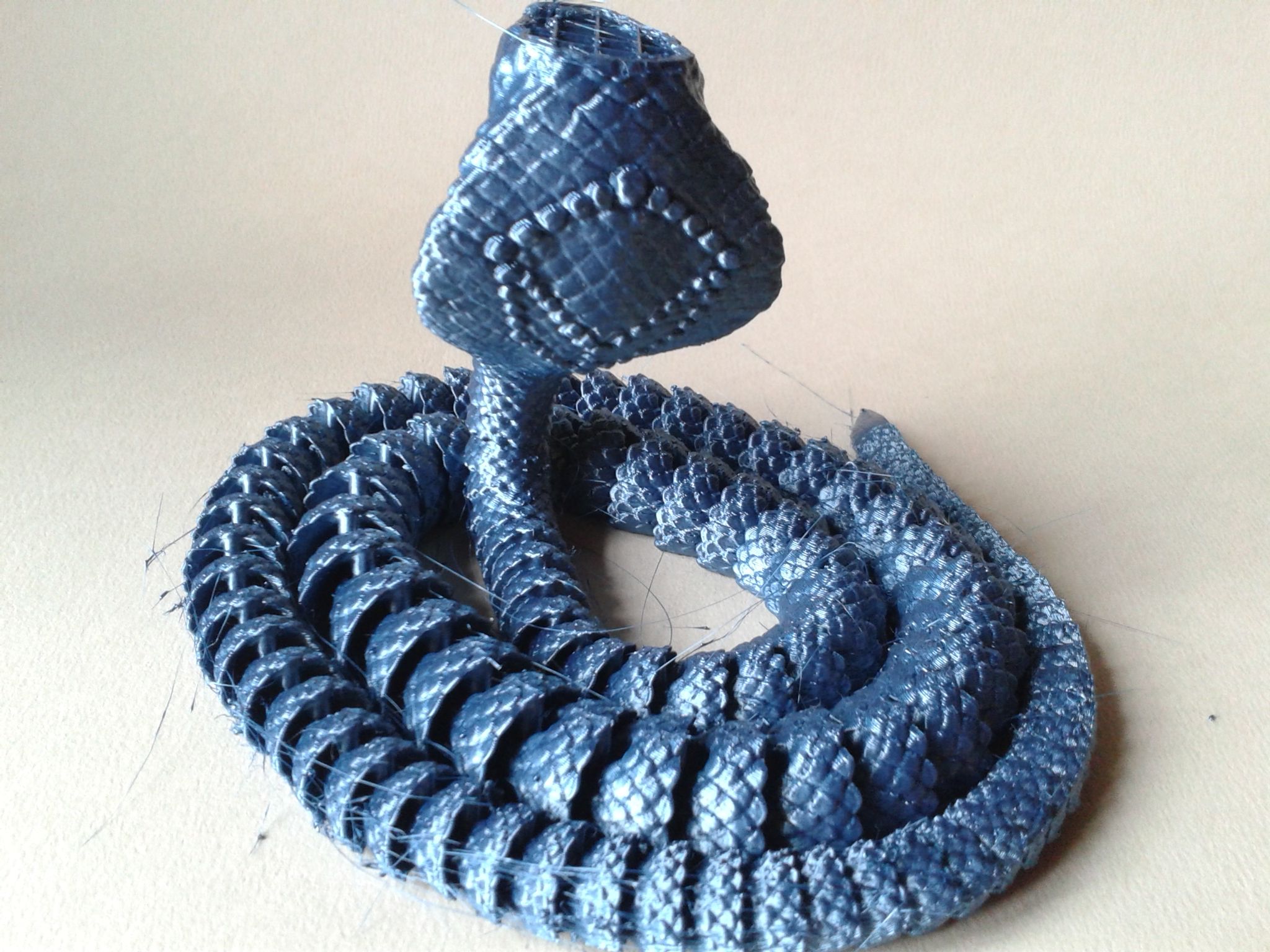

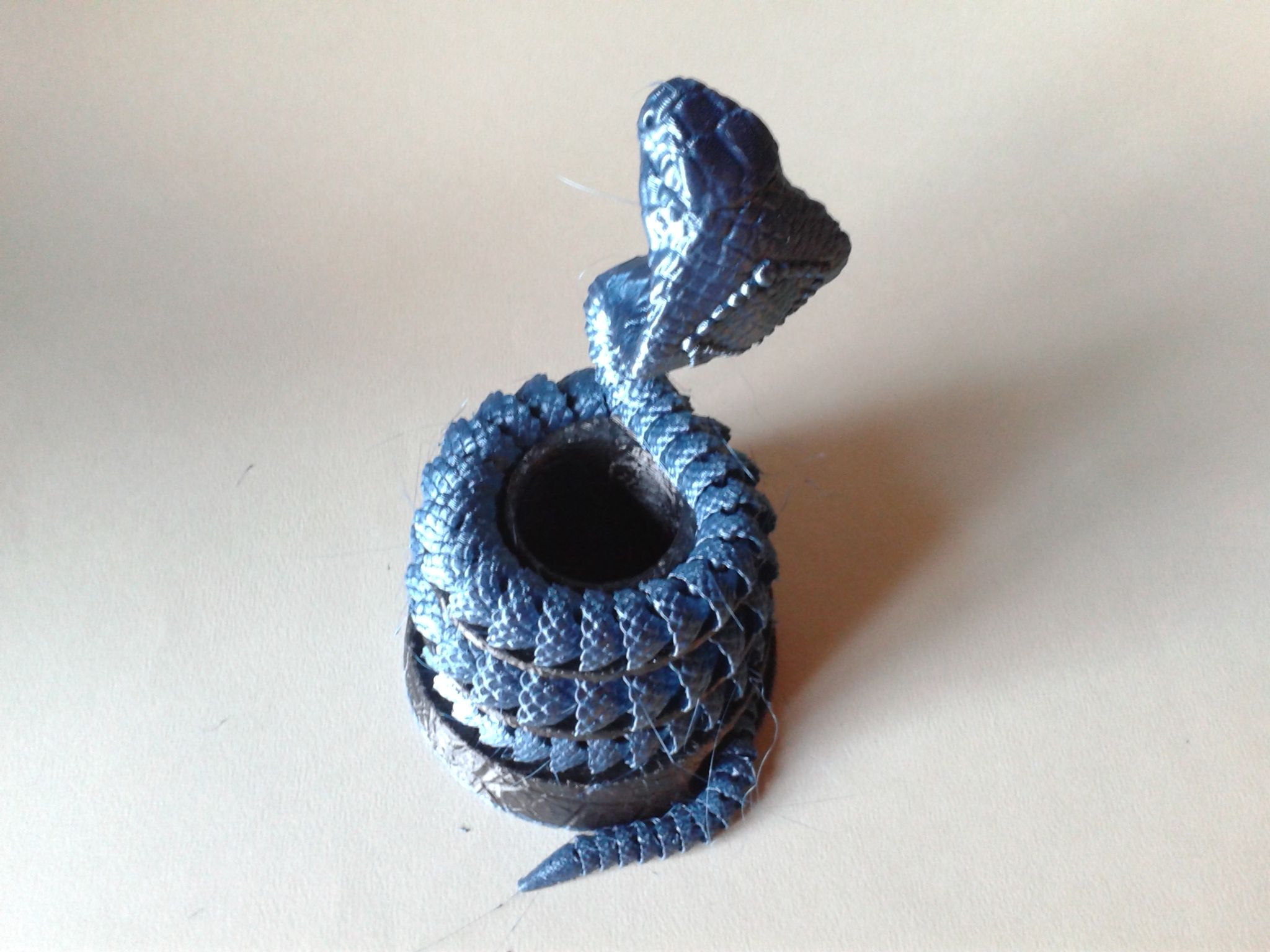

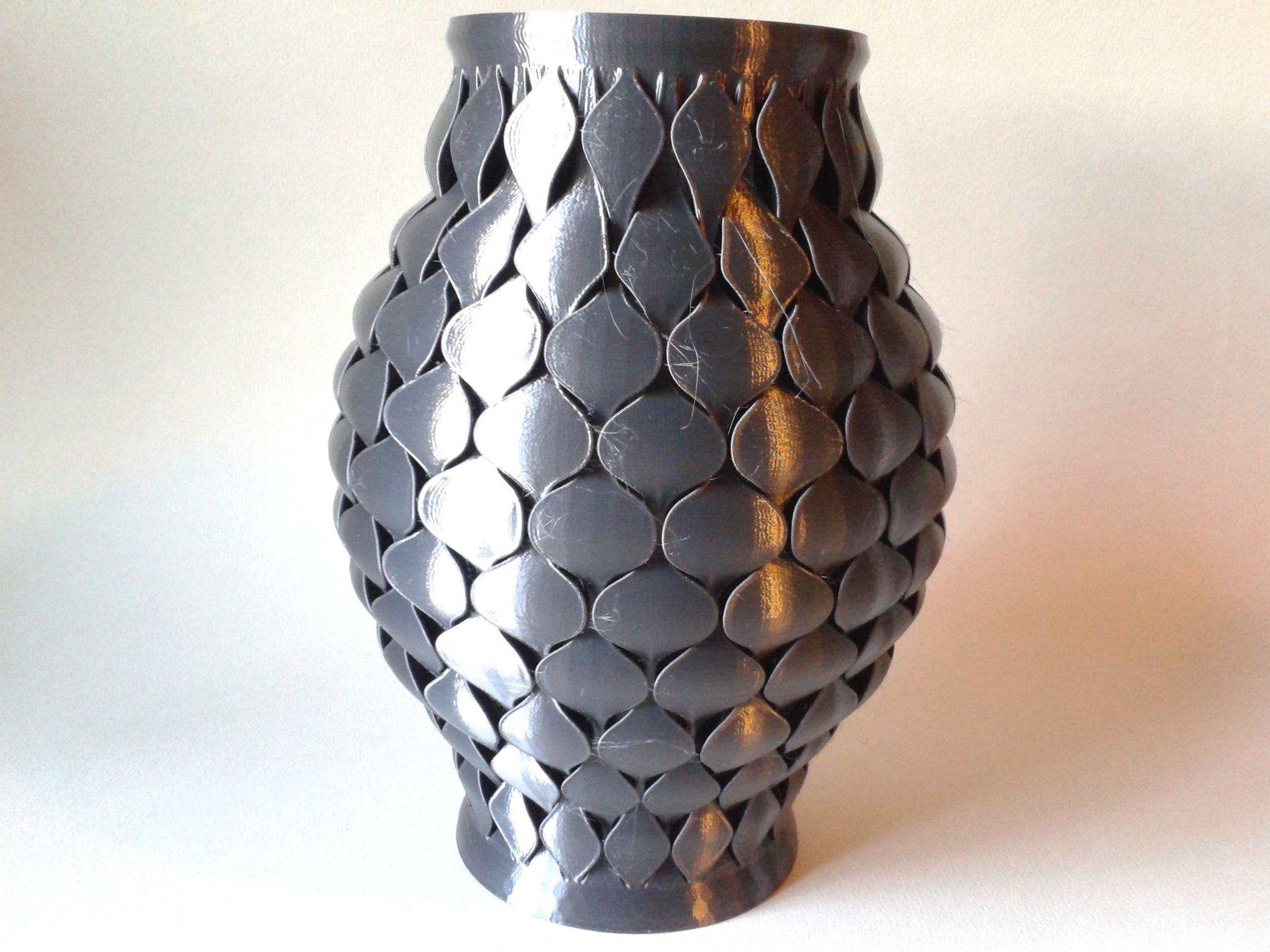

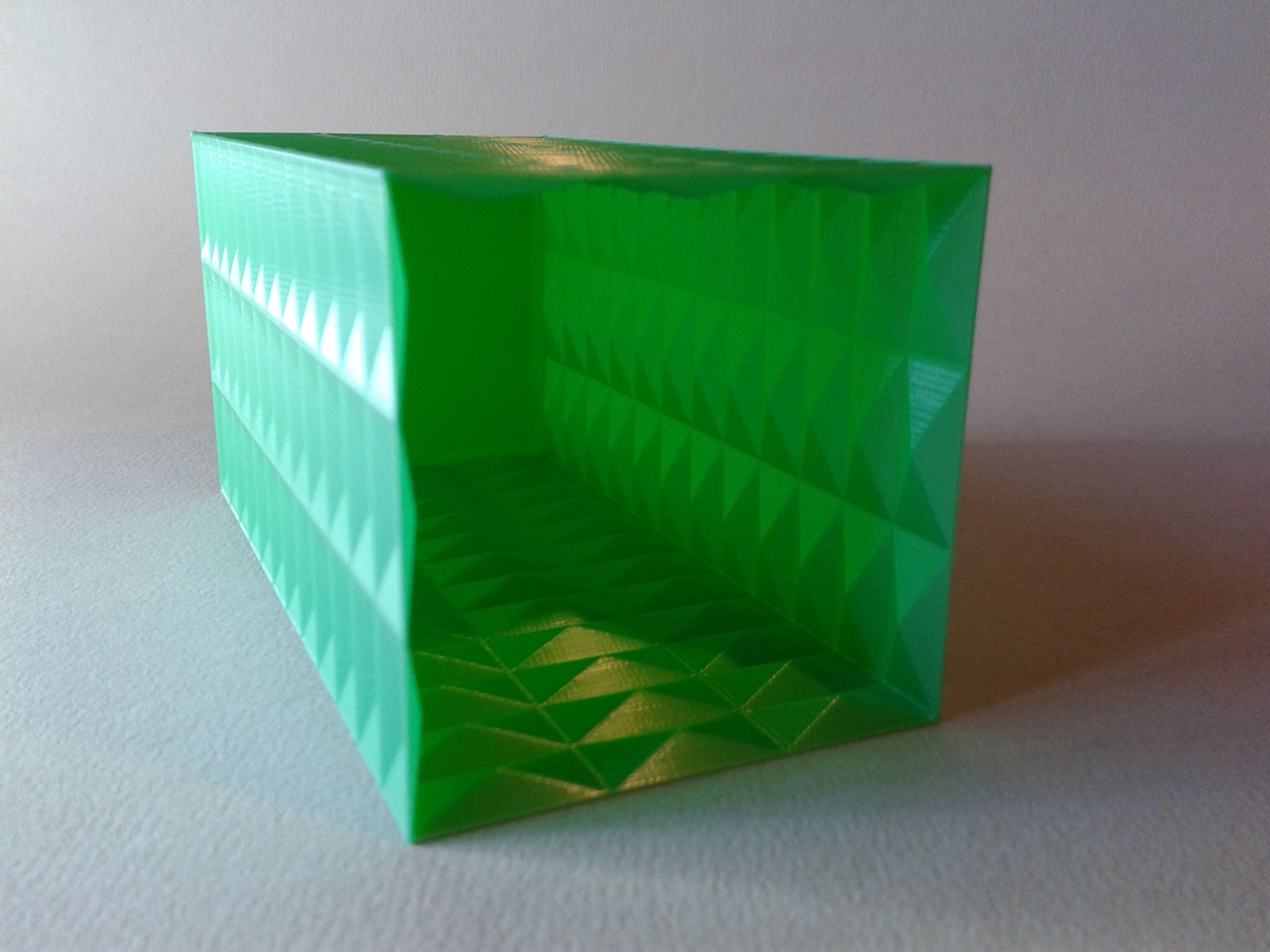

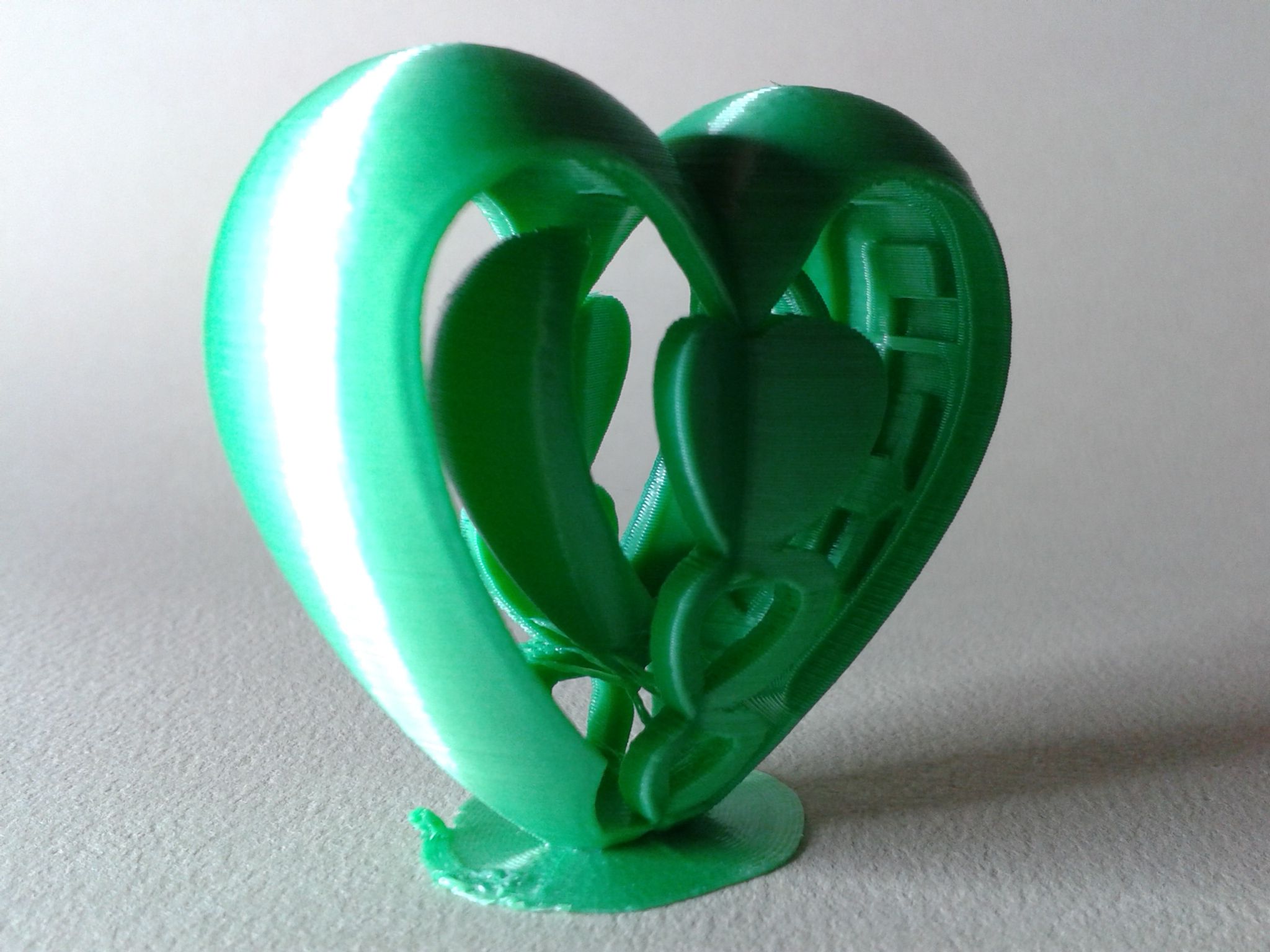

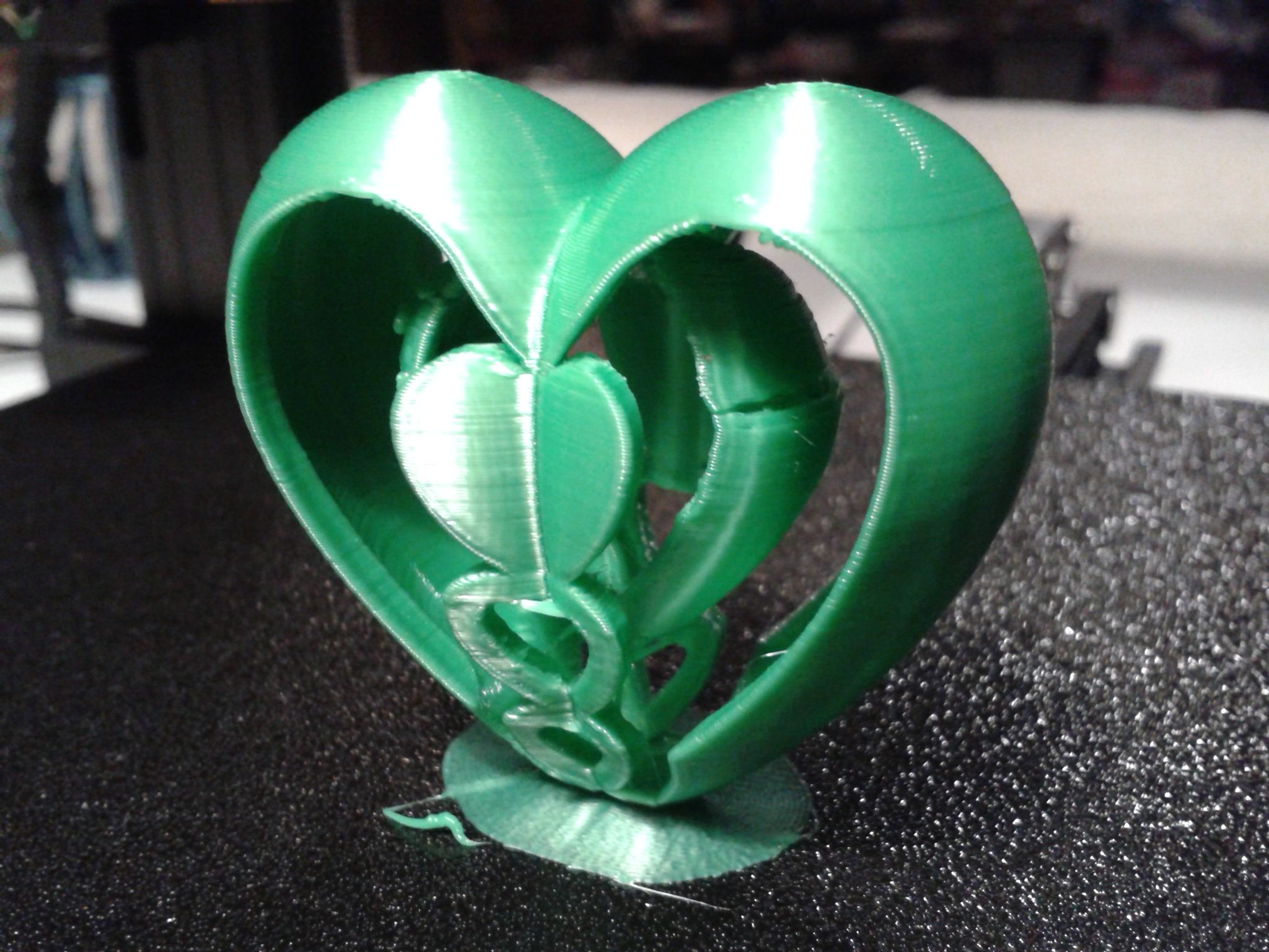

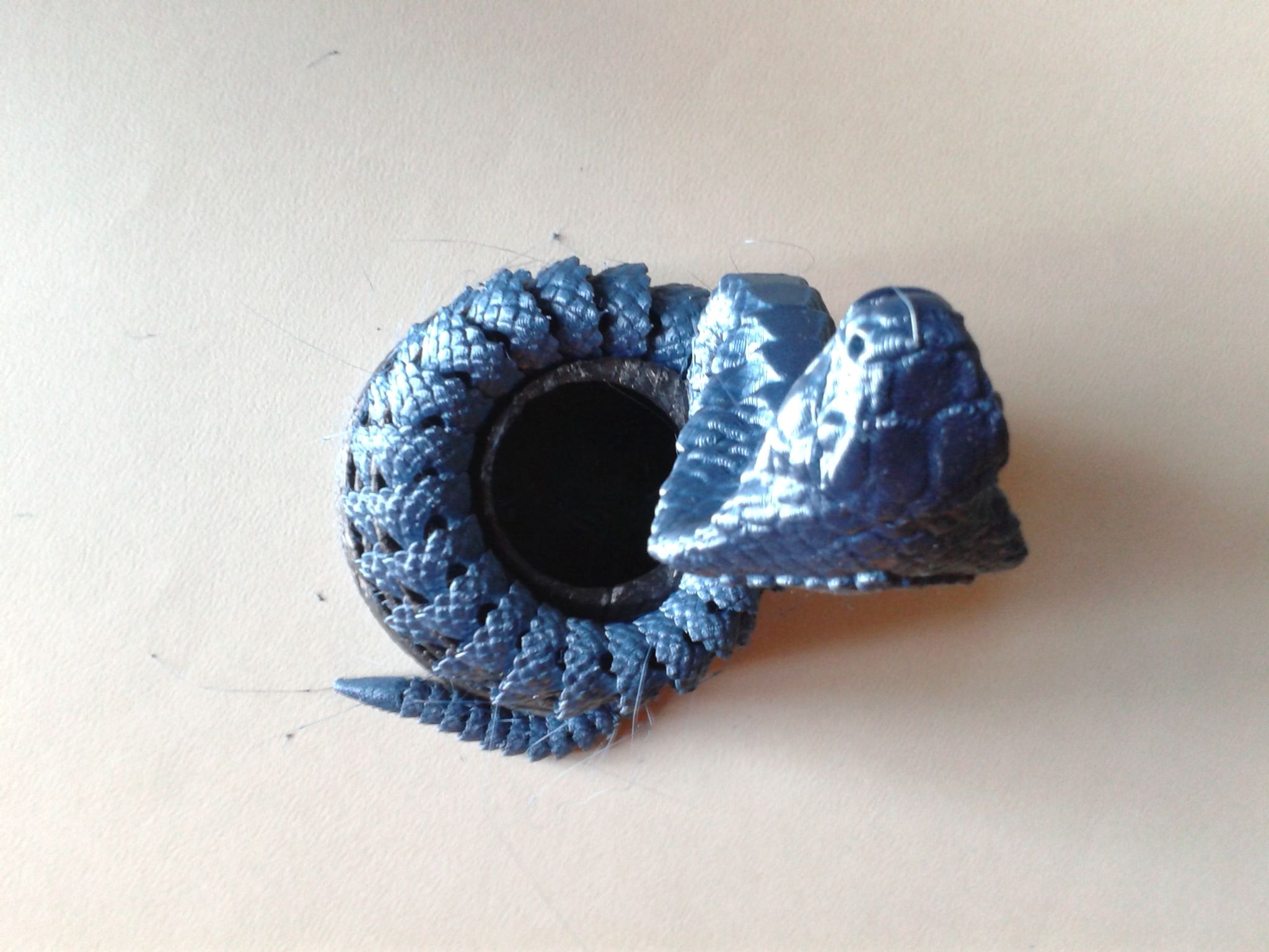

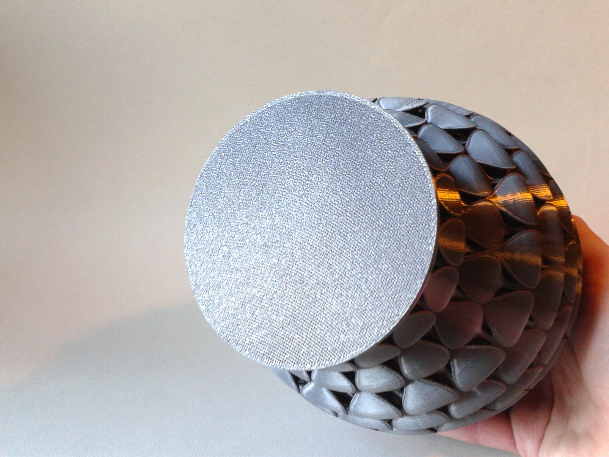

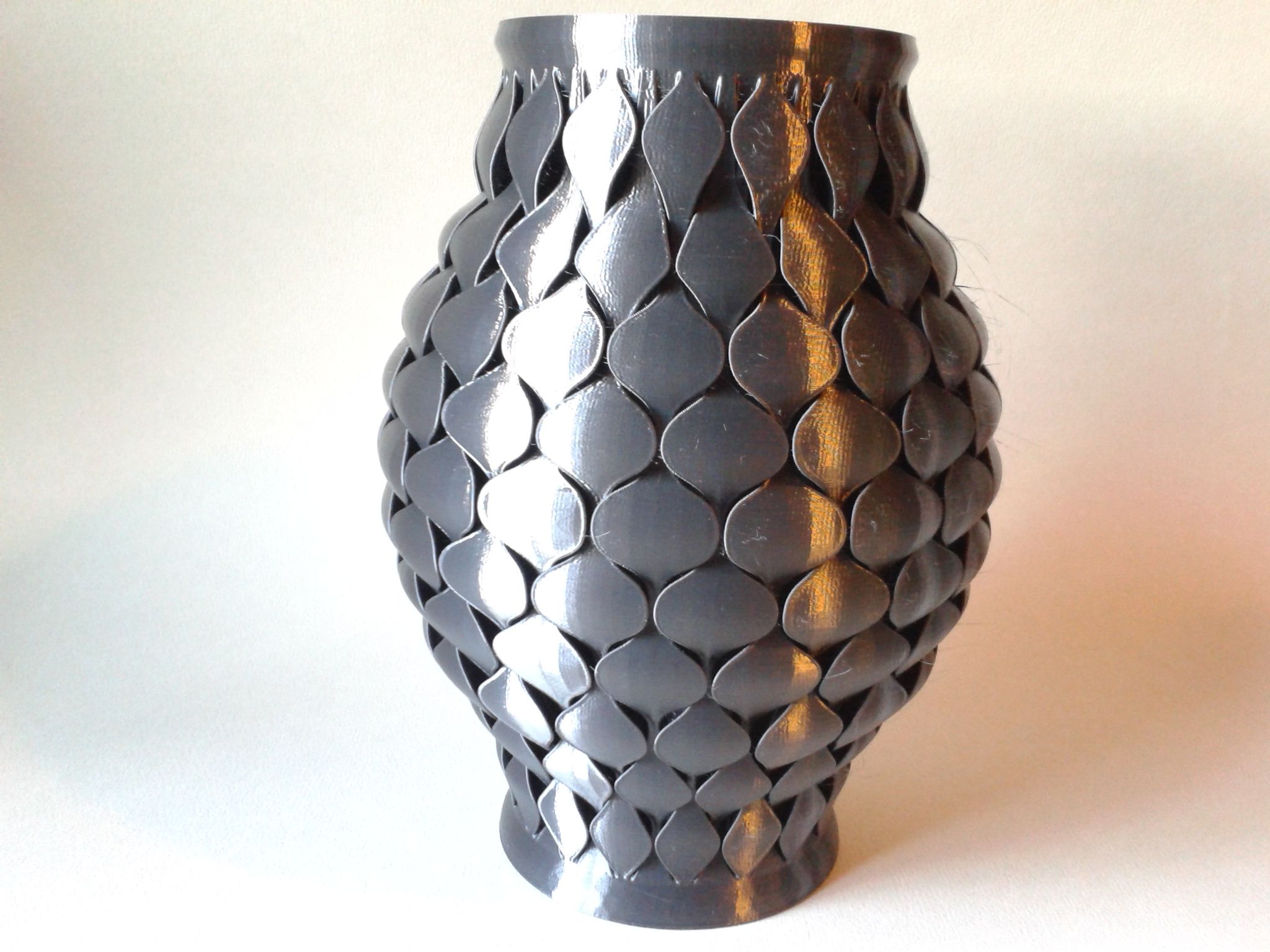

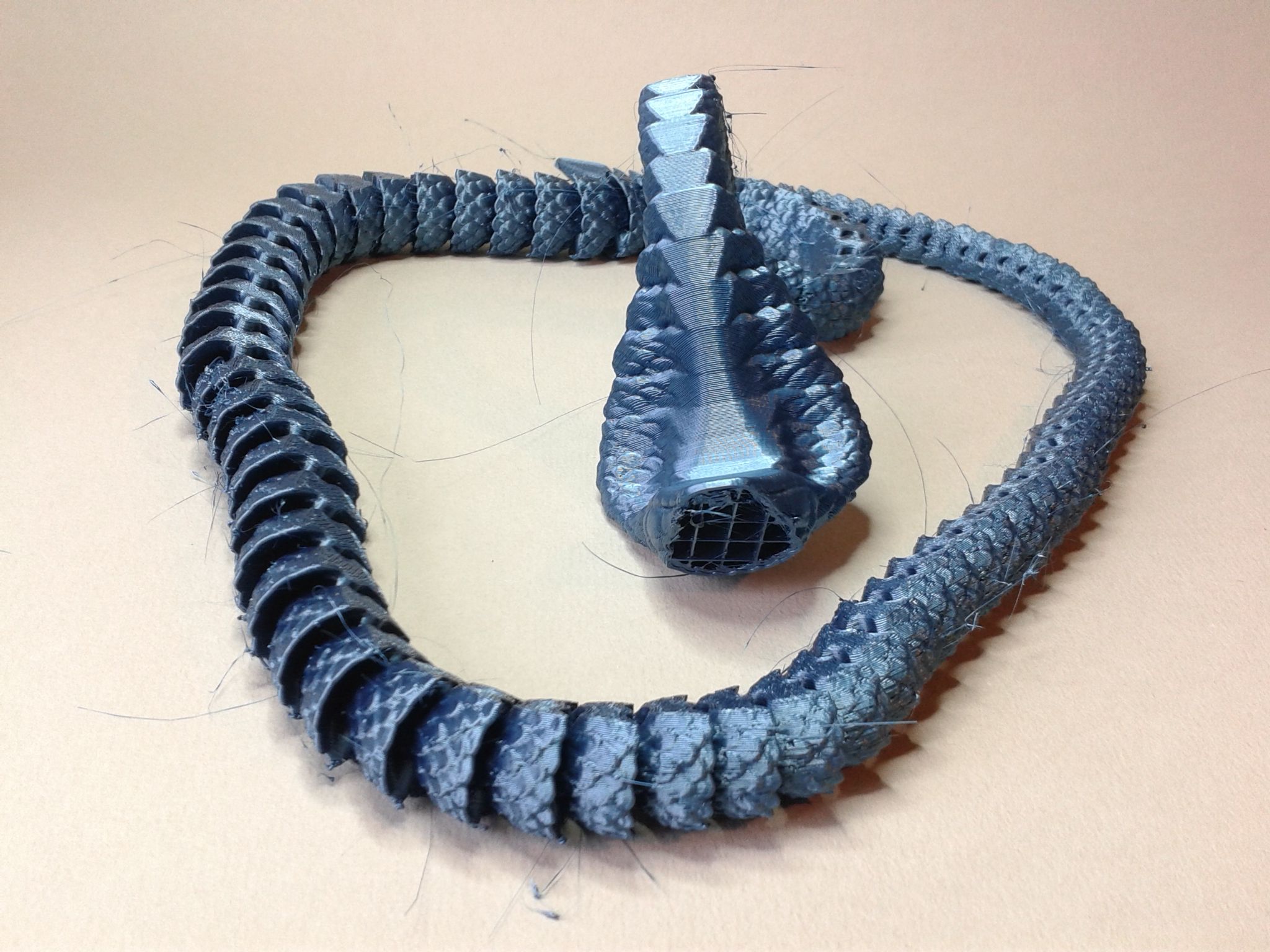

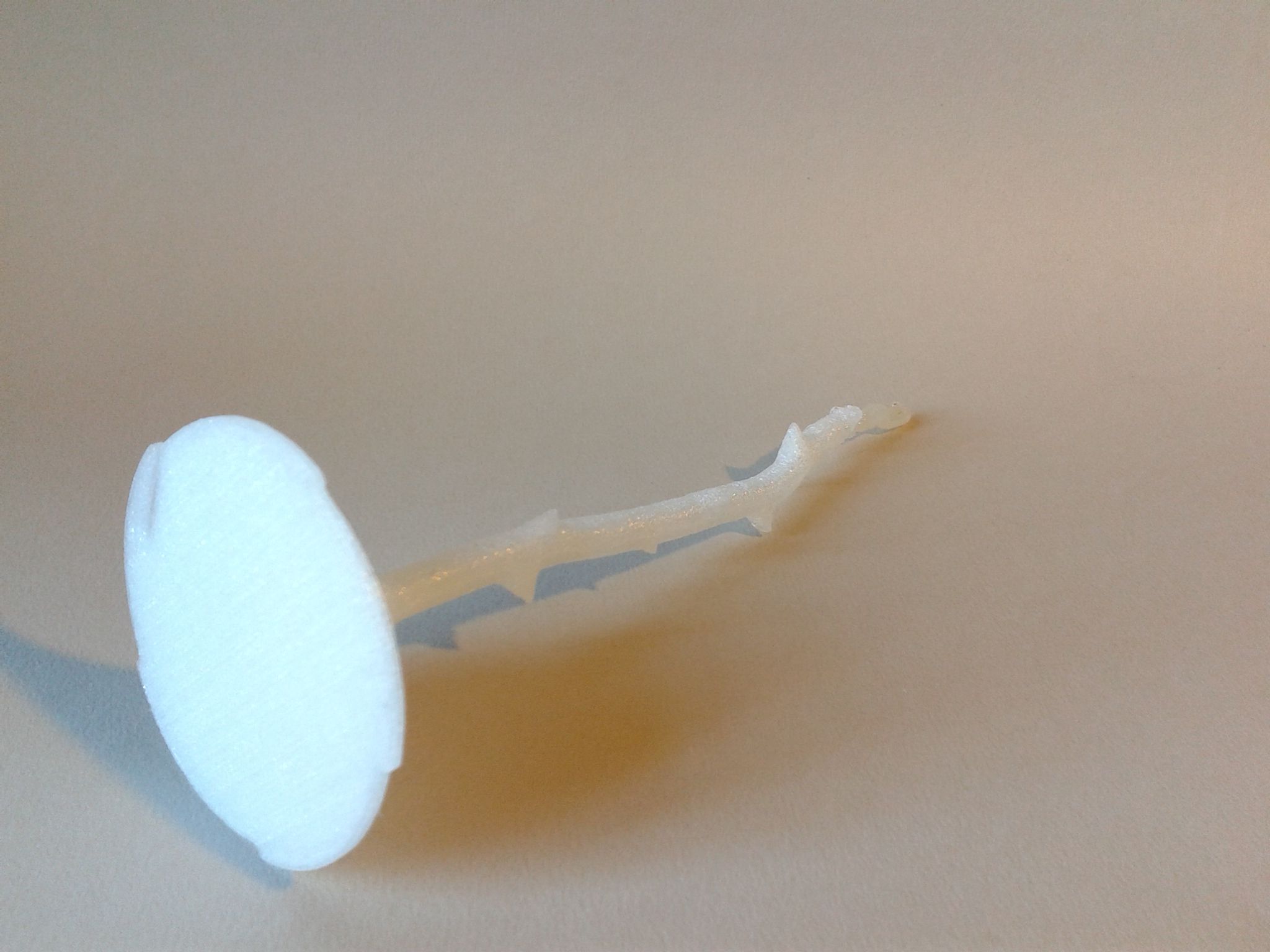

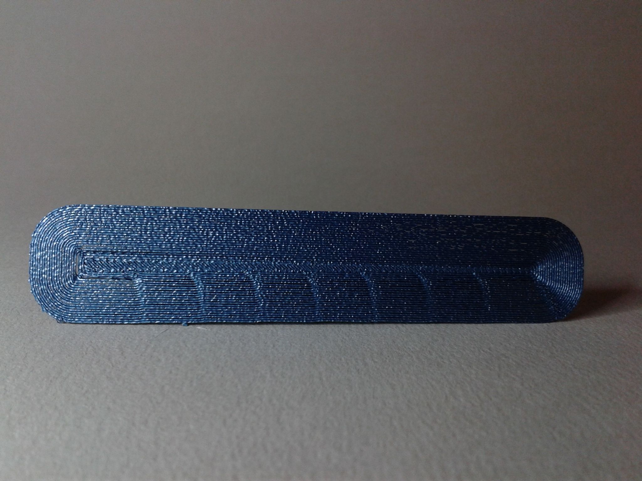

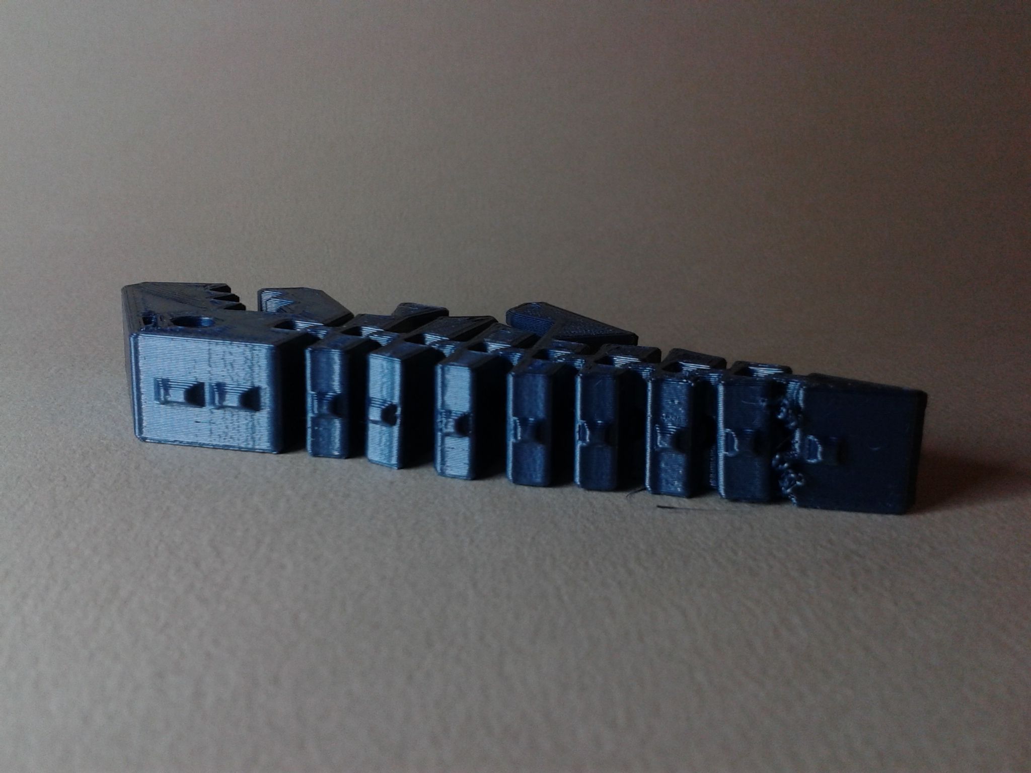

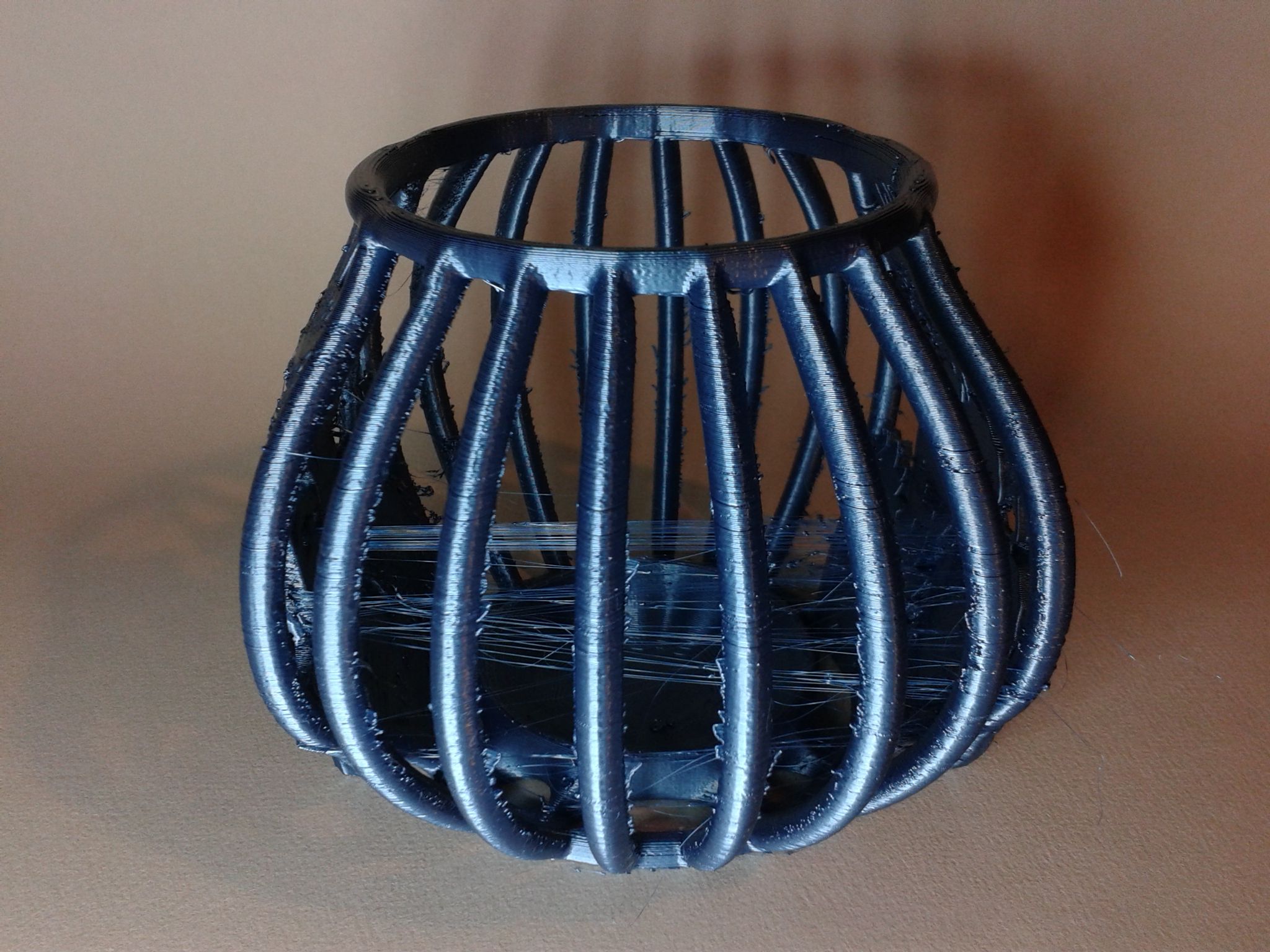

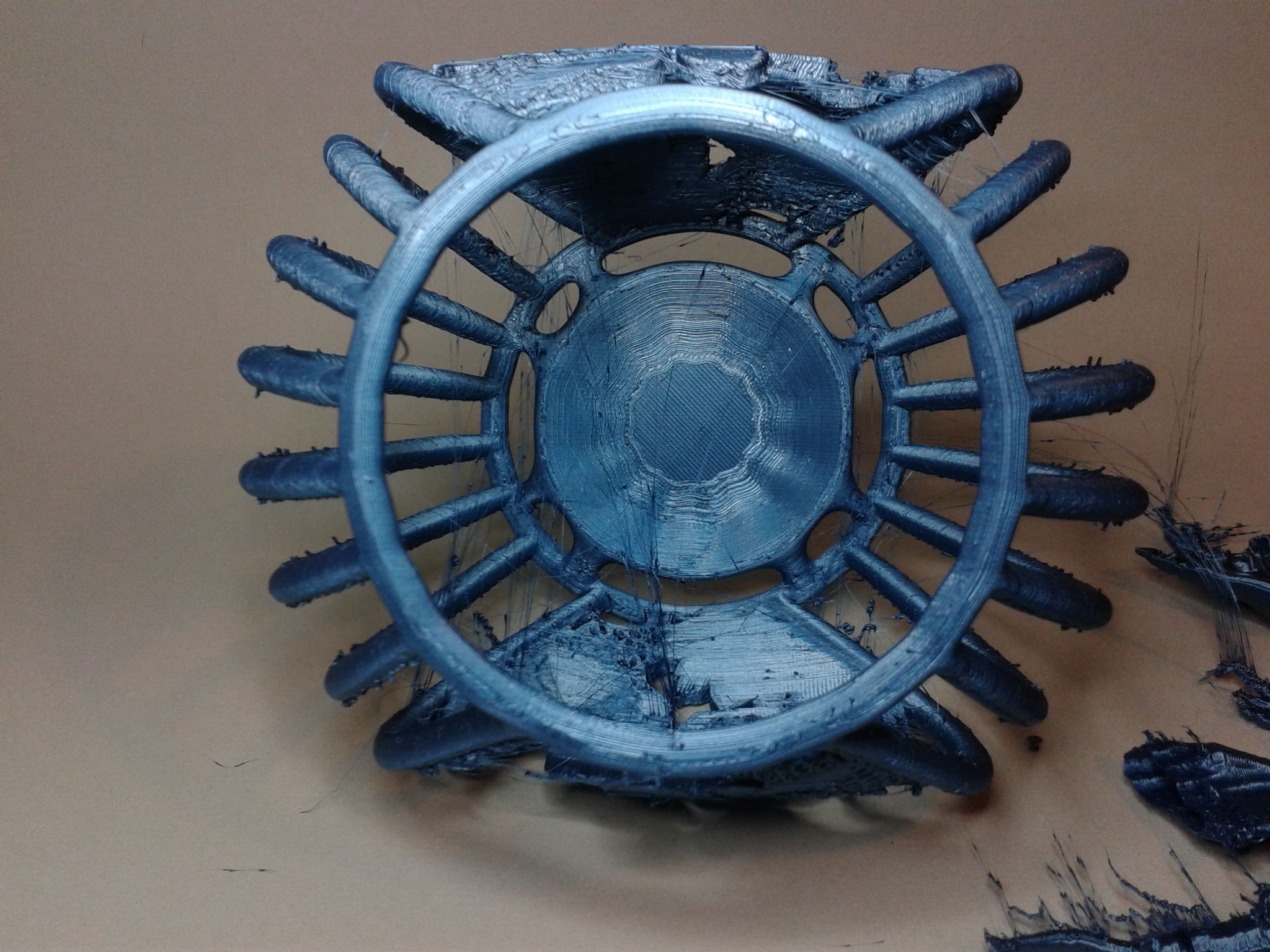

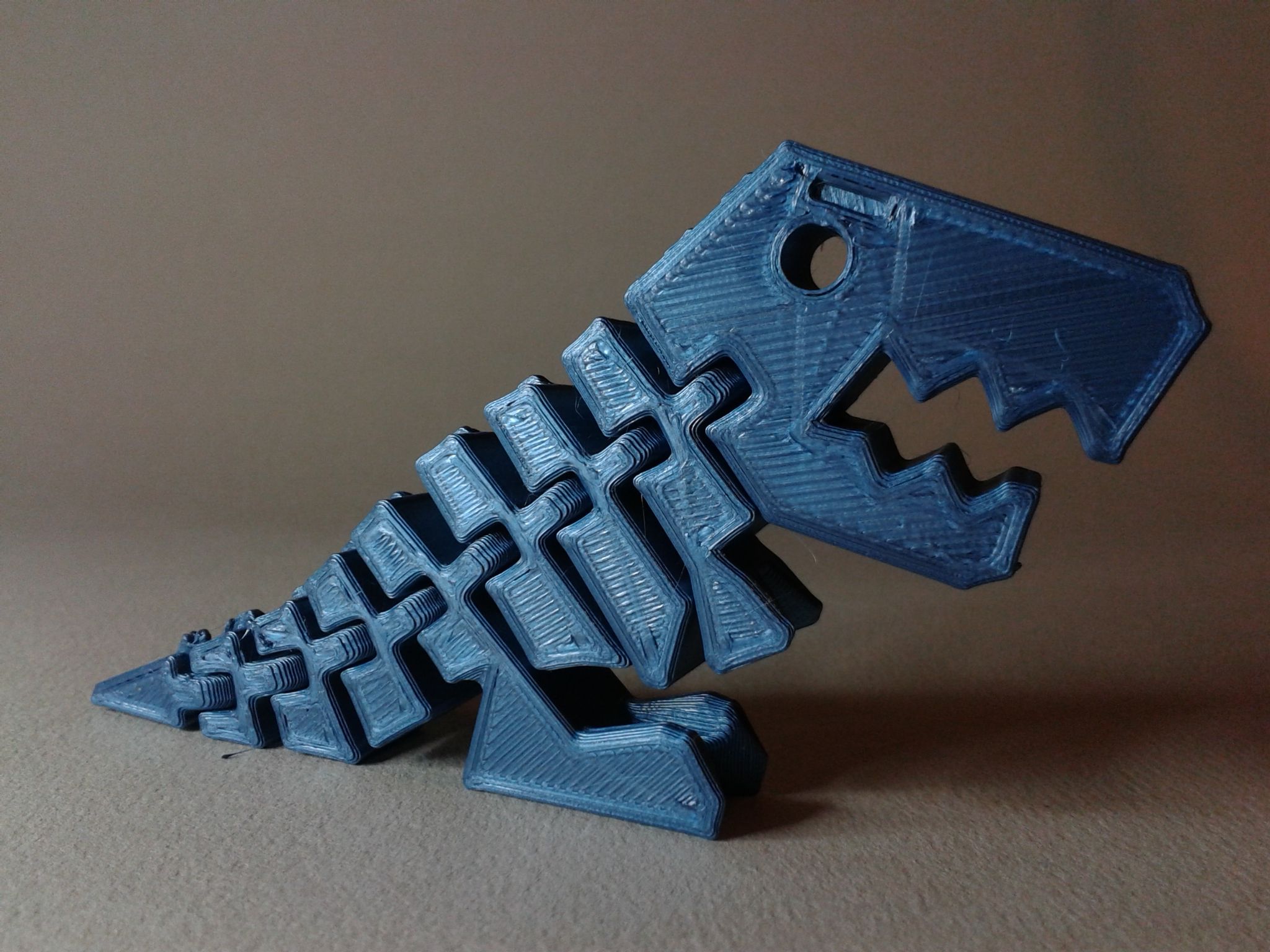

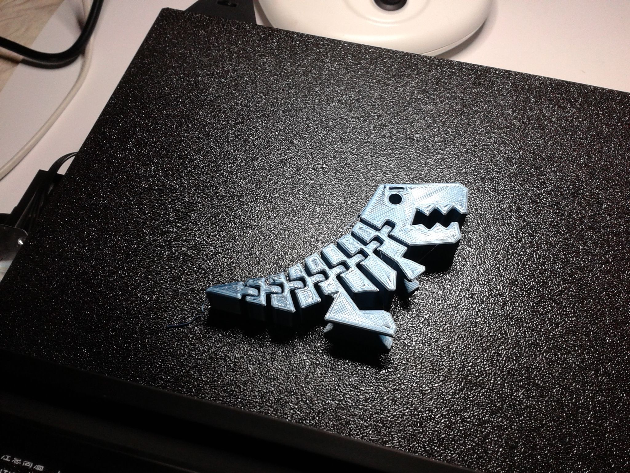

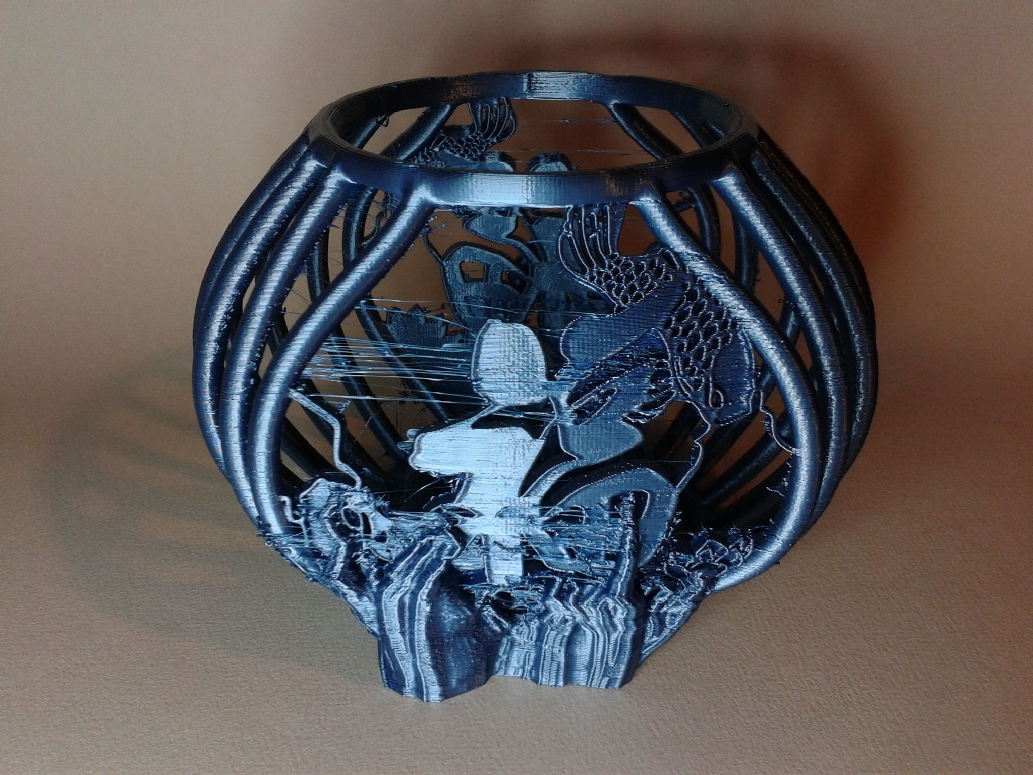

Flexi Rex with stronger links by DrLex
https://www.thingiverse.com/thing:2738211

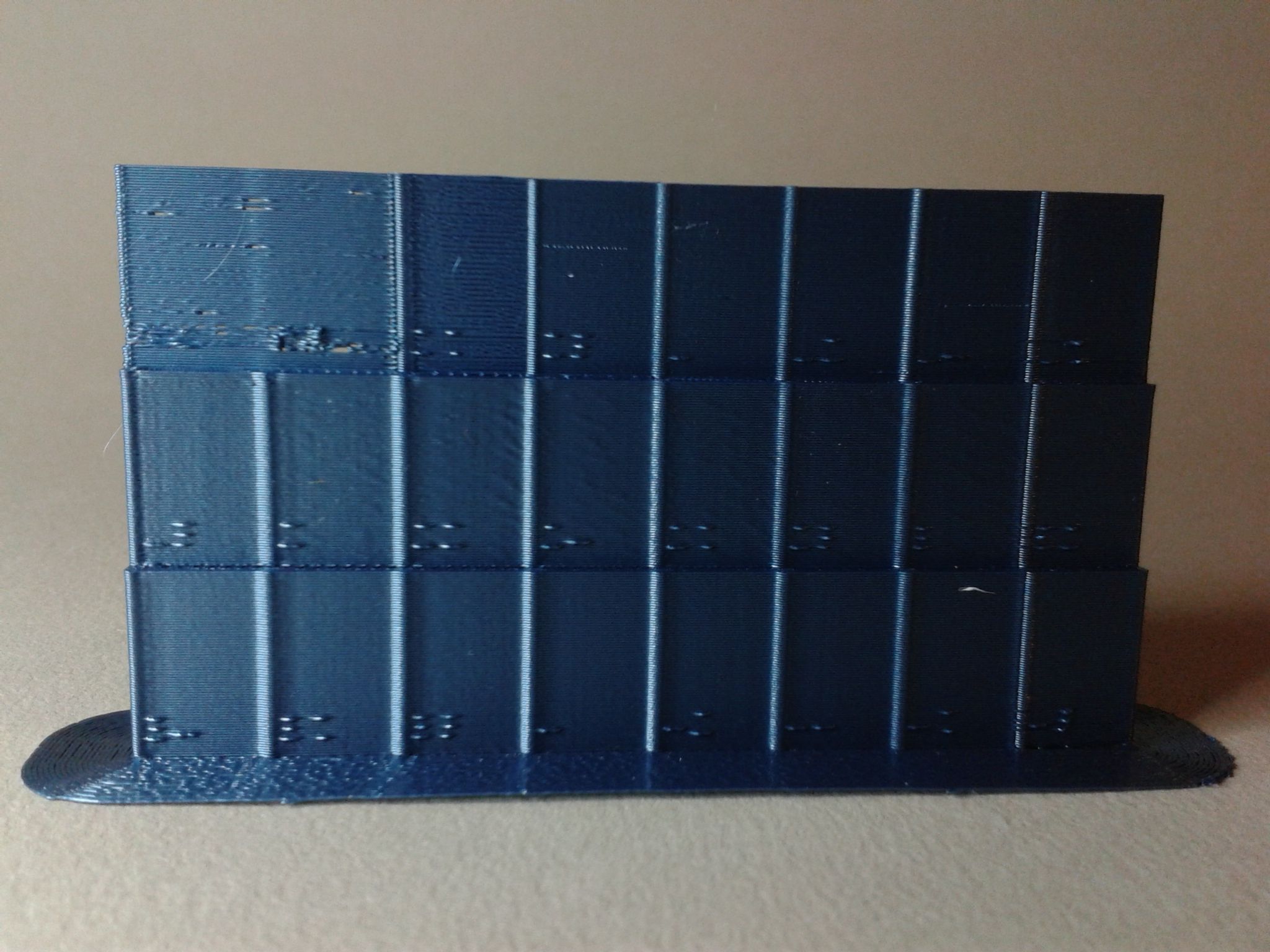

  • Durée d'impression environ 2 h 06 min
IMG_20230203_151133.thumb.jpg.33abb1a3800c830bd9a20fb85e6837f9.jpg IMG_20230204_191936.thumb.jpg.a03b00dff92fb6a9aacef03b09fbd51b.jpg IMG_20230204_191951.thumb.jpg.1589929e4aada1d937b69472c55632af.jpg IMG_20230204_192011.thumb.jpg.2426a573ee18b9dd7eea2ce530474f32.jpg IMG_20230204_192049.thumb.jpg.fb2fc1e54f4badea63d71df5b89e4987.jpg

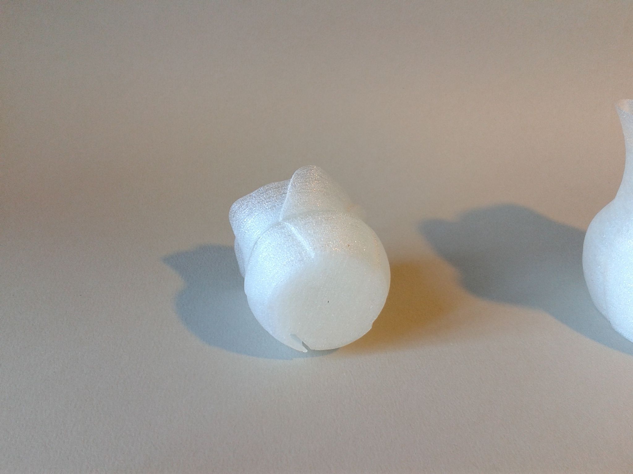

Lithophane test (4.8mm to 0.2mm with 0.2mm steps)
https://www.crealitycloud.com/model-detail/63a65cfbdf1afe95c8b2805c
  • Imprimer les parois fine coché
  • Durée d'impression environ 1 h 04 min
IMG_20230203_124622.thumb.jpg.950bd11153a22328ea7eef5110ec1028.jpg IMG_20230204_192126.thumb.jpg.75011dcefdeb1dbe78ee9f66c818702a.jpg IMG_20230204_192136.thumb.jpg.c71e4bd2b6b72d384bb3de31b3dfdfcc.jpg IMG_20230204_192145.thumb.jpg.906d4fc7602ce03e213bae3bf2775fe2.jpg IMG_20230204_192208.thumb.jpg.c1519ae265f75ba5f37d738daacc6eef.jpg IMG_20230204_192222.thumb.jpg.955d42364db5fe2a31a726d3e9daf1b1.jpg

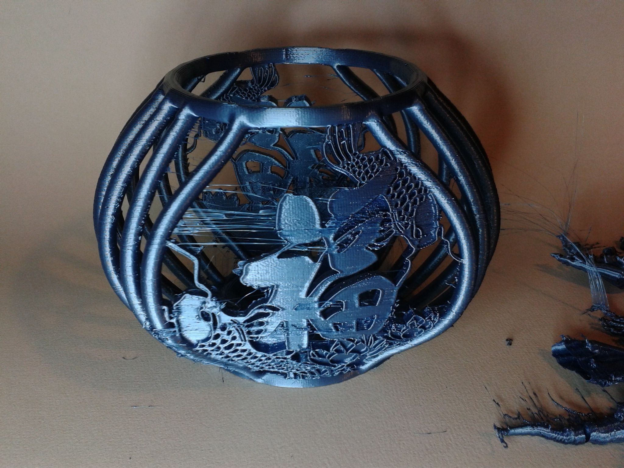

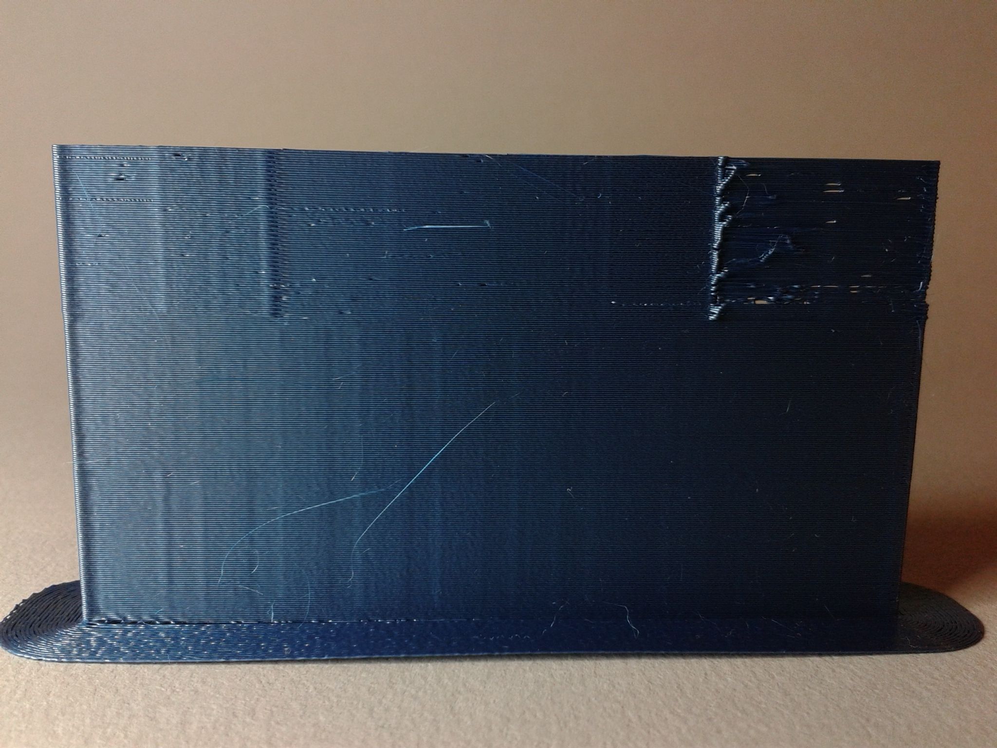

Définitivement ce filament "Anycubic PLA-Silk Metal Blue" ne se prête pas aux lithophanie car trop opaque.

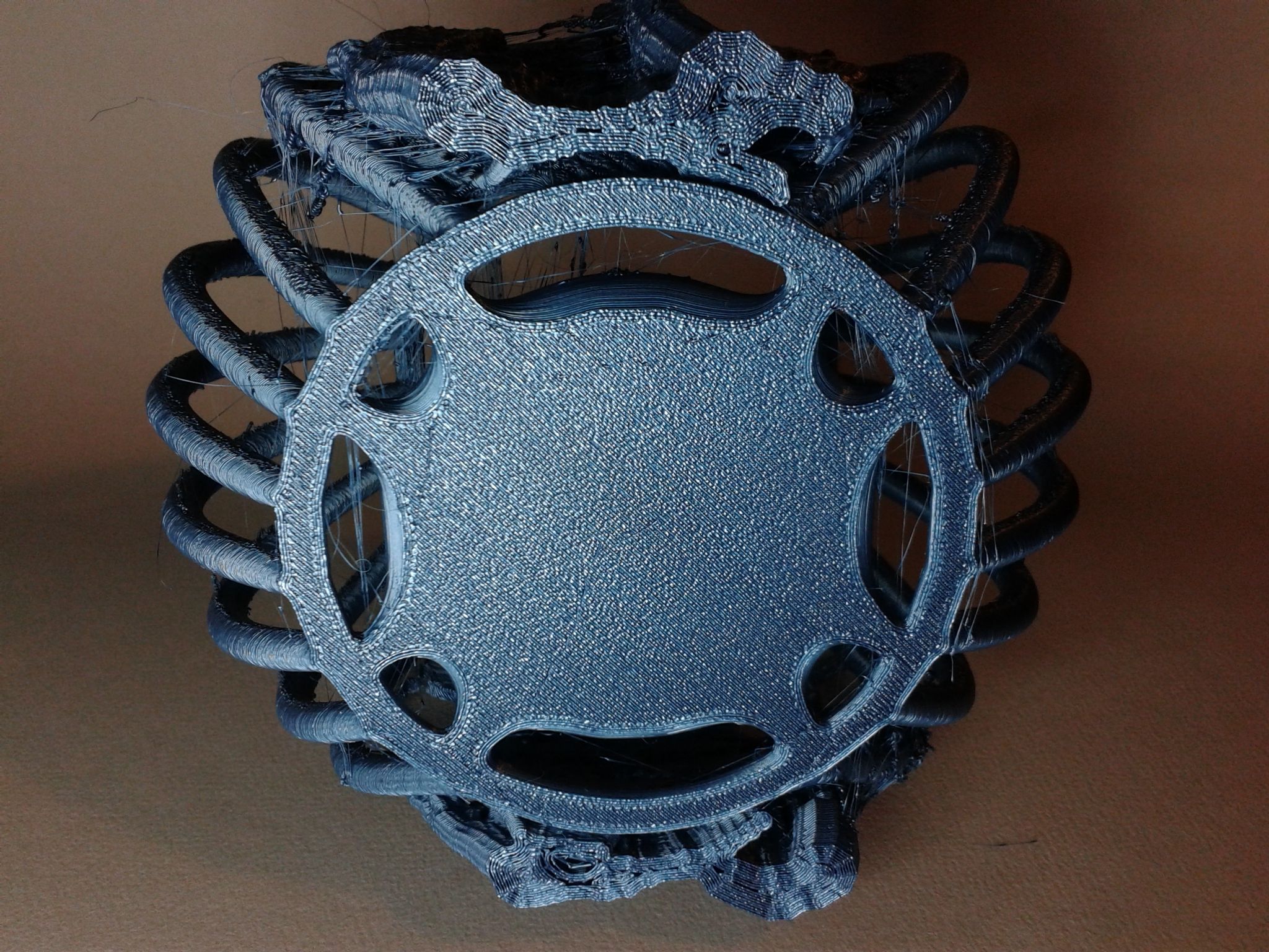

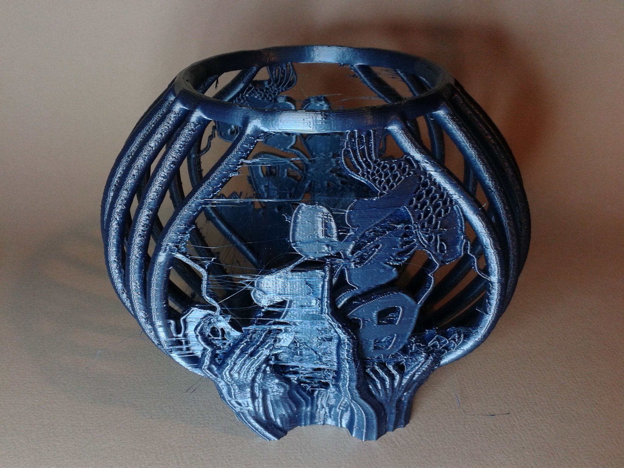

"Fu Lantern" alias "Chinese New Year Lantern" par "Jennifer Yu"
https://www.myminifactory.com/object/3d-print-chinese-new-year-lantern-5486 (trouvé via https://www.anycubic.com/blogs/resources/best-3d-prints-happy-lunar-new-year)
  • Vitesse d'impression 60 mm/s
  • Imprimer les parois fine (coché)
  • Supports arborescent
    • angles de porte a faux 70°
  • Activé le paramètres pour las ponts (coché)
  • Vitesse d'impression ( Feedrate ) mis a 130% après ~ 45 minutes d'impression
  • Durée d'impression environ 13 h 02 min
image.thumb.jpeg.5ddc208a09756a9f276755d810fef0e5.jpeg image.thumb.jpeg.a410563db23418ea0270bba521e6538a.jpeg image.thumb.jpeg.f8f757feda549c7c9b35942ce153d959.jpeg IMG_20230204_192634.thumb.jpg.becbb97899bf42ebde8818cb07595f4a.jpg IMG_20230204_192645.thumb.jpg.7fa834cf77672f68a7e60adca6300dfe.jpg IMG_20230204_192654.thumb.jpg.76dc33d8d3be21557d8724d4cecc1fd3.jpg IMG_20230204_192704.thumb.jpg.ff4618b4c98e176e63cd7bf3fd8be583.jpg IMG_20230204_192715.thumb.jpg.0565893bff9dd7c6069c299210b5b7df.jpg IMG_20230204_192850.thumb.jpg.14aa0b6fab42ea2e7393de01494f73ad.jpg IMG_20230204_192940.thumb.jpg.253b9eef8b55b7bde8e2df5596171776.jpg IMG_20230204_193847.thumb.jpg.b6f76f98d7bdf8ef28eafb829411839b.jpg
Les supports arborescent se sont enlevés sans difficultés. Mais, je ne dois pas avoir la bonne température d'impression et/ou vitesse et/ou distance de rétraction pour ce filament, car cette impression m'a demandé de sortir l'ébavureur pour corriger un grand nombre de bavures.

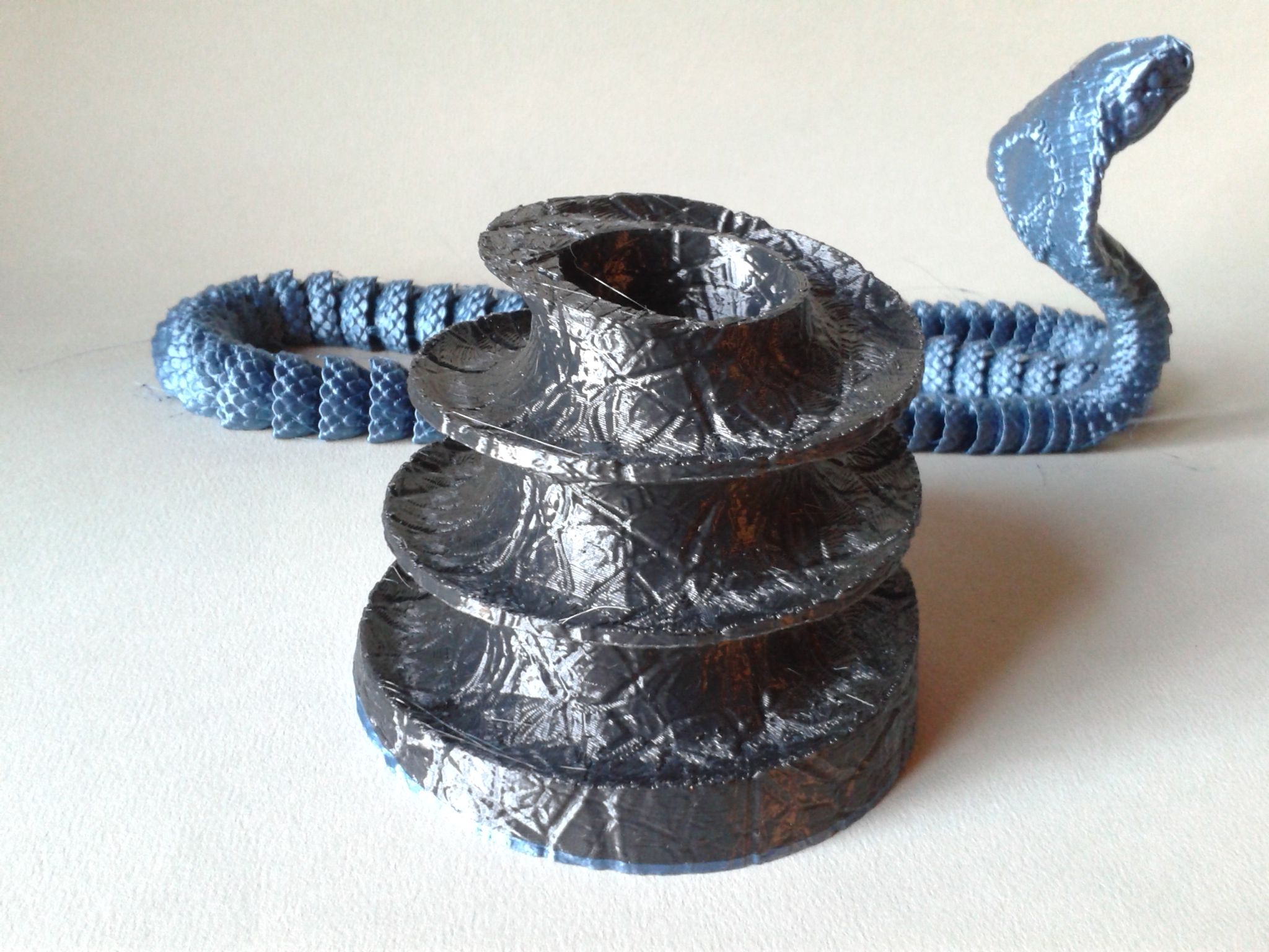

Articulated Cobra + Pencil Holder
https://www.printables.com/fr/model/380331-articulated-cobra-pencil-holder
Le cobra
  • Aucun supports

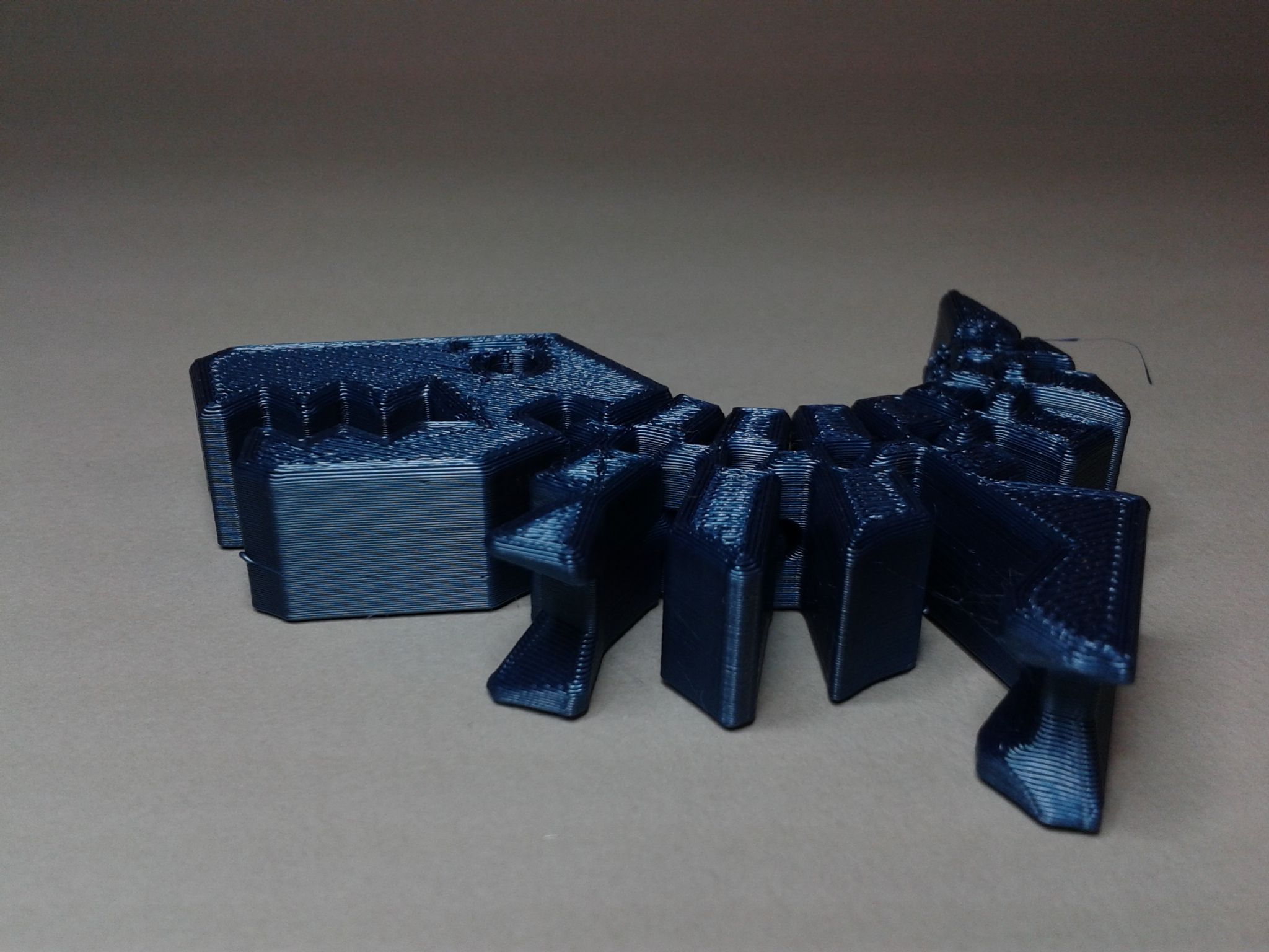

  • Échec (décollement partiel de l'impression) impression annulé après environ 16 h 39 min
image.thumb.jpeg.d4bce26203dae78999be9d0ea2873620.jpegimage.thumb.jpeg.5956dbc606bcf7b8a79e7381975dc555.jpeg
image.thumb.jpeg.6f1b2a7c08307d6dde28e754e967c935.jpegimage.thumb.jpeg.f07ce615234808a0cde65f0479dff865.jpegimage.thumb.jpeg.24df26c425e3a39e96b3df4e8dde83e7.jpegimage.thumb.jpeg.a080f7356fb2075a12bd4c533a197180.jpeg

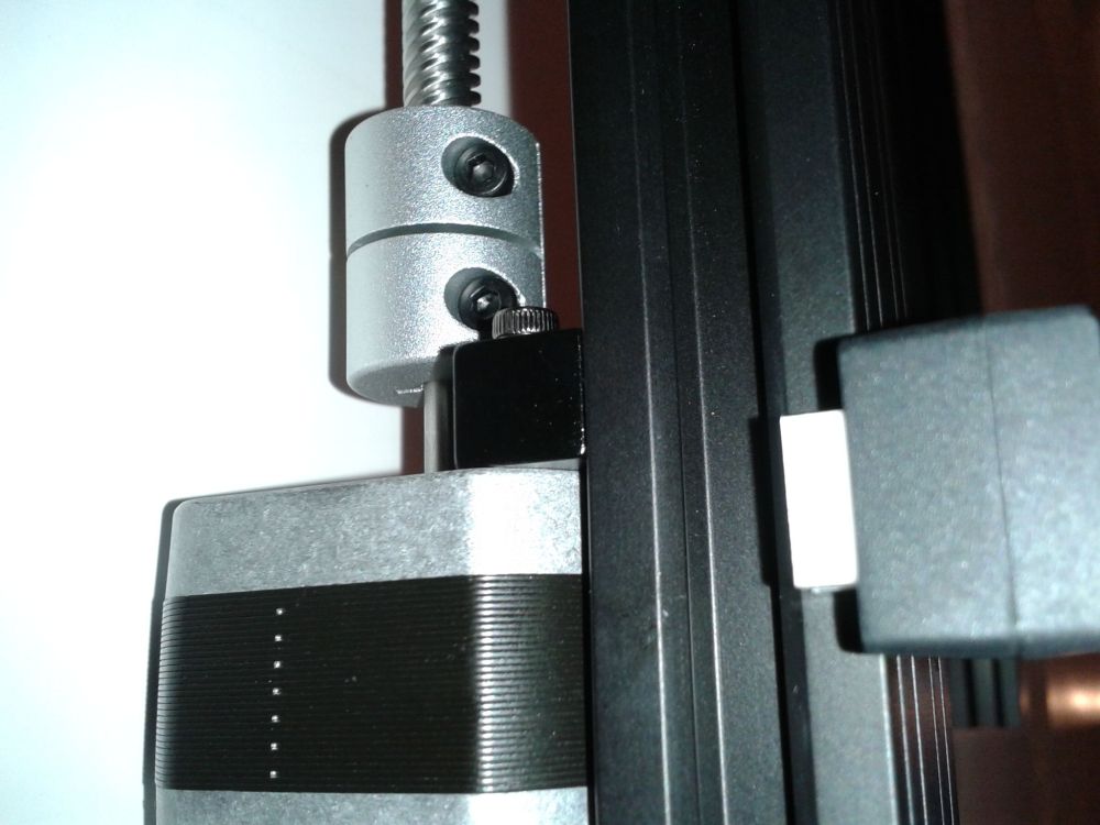

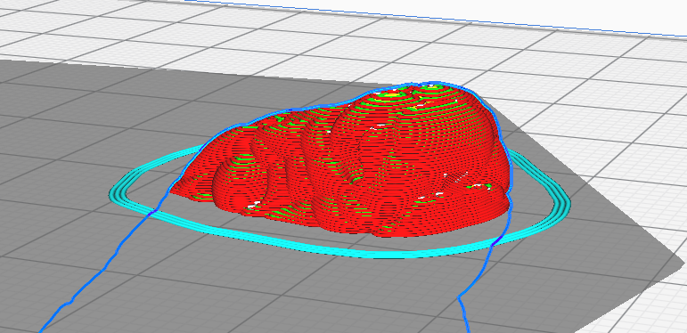

Après avoir stoppé l'impression, l’axe X fait un Home individuel.
Il me faut probablement nettoyer mon plateau avec de l'IPA a 99.9%, et/ou refaire un "Auto leveling" et/ou revoir le Z Offset et/ou forcer le débit de la couche initial a disons 110% pour éviter ce genre de problème de décollement a l'avenir.
La tête du cobra étant la partie décollé du plateau, laisser terminer n'aurais riens donné de bon.

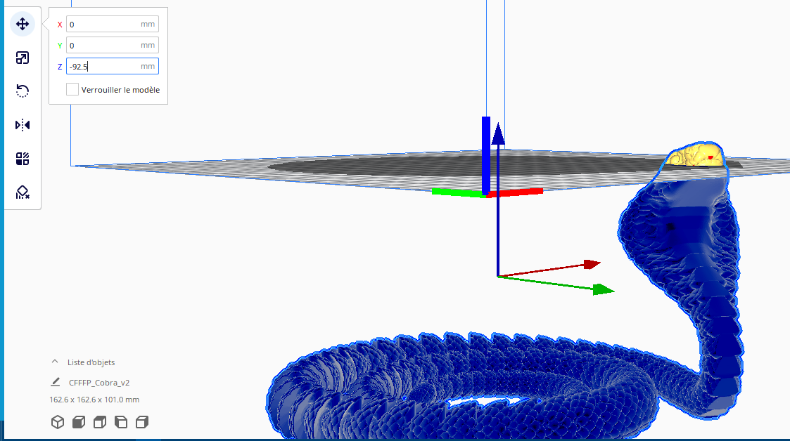

Mais j'ai pris le temps de regarder la positon de l'axe Z. Dans l'idée d'imprimer la partie qu'il me manque. Car, coups de chance dans l’échec, j'était là quand le décollement c'est produit et j'ai stoppé très vite l'impression. Donc la position Z en cours est celle qu'il me faut pour imprimer juste ce qu'il manque.
image.thumb.jpeg.22316663a1da9e121a6afe2c7d24a51e.jpeg image.thumb.jpeg.a655a854eb576c3808b6ed1633286046.jpeg image.thumb.jpeg.9231bc6c8b440d5f5675d45e0bbf4b3b.jpeg
J'ai pris l'habitude de sauver au format .3mf le projet de mes impressions. Donc même si j'ai appliqué des rotations ou changement d’échelles, il me suffit, via la réouverture de cette sauvegarde,
image.png.7c51e0b62fdbeb9018e213eba5968530.png image.thumb.png.bb6db85f04b77fc2f95d67f0a479e2a7.png
de demander a Ultimaker Cura de ne pas "Abaisser automatiquement les modèles sur le plateau"
image.png.2dbc07ccb6fbd56d788536ffd7cfe49e.png image.png.7f6bc92ae5fc71ecf6d8cdae7ec747f2.png
puis de faire en préparation, un déplacement Z négatif, afin de trancher et d'imprimer uniquement la partie qu'il me manque.
image.thumb.png.b1c6be3aa9b590523c6045174f59a465.png image.png.297949ca51c92656cdc409b22c97bf5d.png
image.thumb.jpeg.5fcab18355666735fa1b66329d9ef15c.jpeg image.thumb.jpeg.7ea00232415bcdeaa50abc9abd378c3b.jpeg
J'en profite pour faire un essai de la reprise sur coupure de courant
image.thumb.jpeg.20cb54a275b690490e7cf58d061938b6.jpeg image.thumb.jpeg.3f2d8e42275fbfcbd48edec5e76a24c6.jpeg image.thumb.jpeg.78bd80aa10f82b28dbbfa839bc402ad9.jpeg
Lors de la reprise, il y a remise en chauffe de la buse et du plateau et l'axe X fait un Home individuel.
Malheureusement, cette coupure a créé un "blob" mais la reprise et la suite de l'impression se termine sans difficultés.
image.thumb.jpeg.18907d86cd53c7c9c7dd1c8202b1cc53.jpeg image.thumb.jpeg.6e1cf21ccf0a94ecc49ac68fb6d90cd5.jpeg image.thumb.jpeg.e6f7e2c45c8dd993800e534b1641eb2c.jpeg image.thumb.jpeg.2bb10988d2c48bf6edcec81de8269bb2.jpeg
Ce qui me permet de compléter mon impression (reste a corriger les défauts qui empêchent un parfaite assemblage pour ensuite coller sans que cela soit trop visible ... mais je vais refaire une impression de la partie manquante, cette fois, sans coupure de courant pour ne pas avoir le "blob")
image.thumb.jpeg.eeabc4f3e9c30205460ee3b3e76f6e0d.jpeg image.thumb.jpeg.0ca27c392a1b667cebf1ab6a5a9bf5e7.jpeg

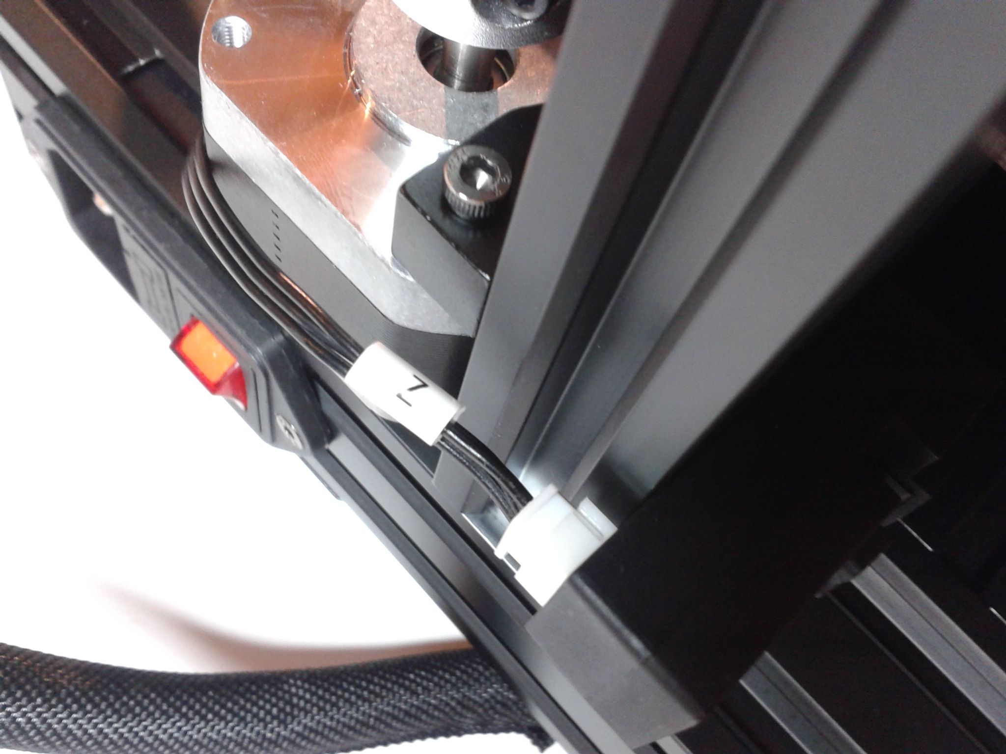

Éventuelles difficultés, problèmes et remarques.
Rien de critique à signaler pour le moment.
Comme sur beaucoup d'imprimante récente, les roues d’entraînements des courroies semblent serties sur les arbres des moteurs (est non maintenus avec des vis sans tête).
J'ai enlevé le capot plastique de la tête, car il gène la visibilité
  • de l'impression (pour mieux voir la couche initial)
  • et du bloc de chauffe (pour surveiller qu'il n'y a pas de fuite, donc un bon serrage, au niveau de la jonction heatbreak/bloc de chauffe/buse )
Cela rend les bruits des ventilateurs plus perceptible ( le capot, quand en place, réduit légèrement les bruits des ventilateurs de refroidissement )

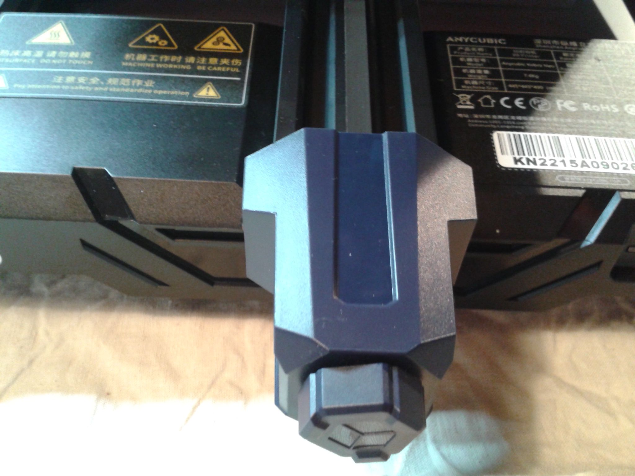

Comme sur la "Kobra" (simple) il y a
  • le défaut du petit bout de tube PTFE de l'extrudeur direct drive qui n'est pas forcément fourni coupé a la bonne taille car fonction de comment on ajuste le heatbreak. Si le morceau de tube PTFE est trop court, il peut bouger et peut rapidement créer des problème d'extrusion car le filament fondue peut alors y former une collerette qui peut gêner sont passage  ...
image.thumb.jpeg.bdbbd9897699f3eabe74525c40300e09.jpeg image.thumb.jpeg.1b351d8e37ddaa79d39886b8a7808dd5.jpeg
(Comme expliqué plus haut, j'ai après une mise en chauffe et bien poussé le tube, mis une marque pour au prochain démontage vérifier si il a bougé ou non. )

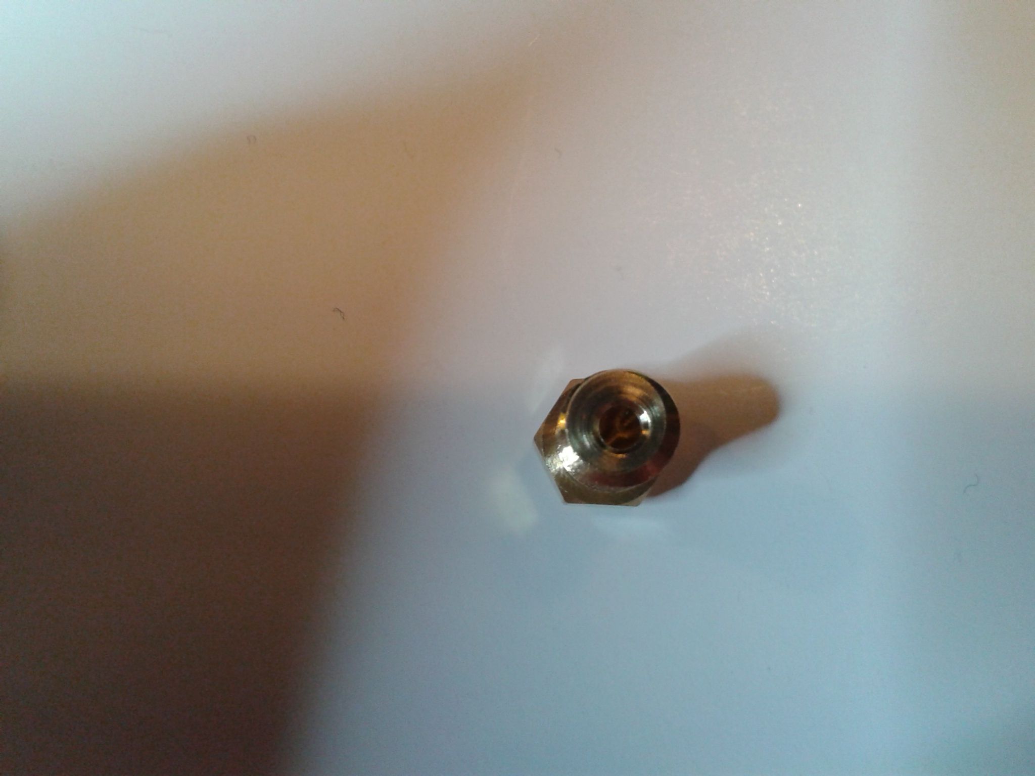

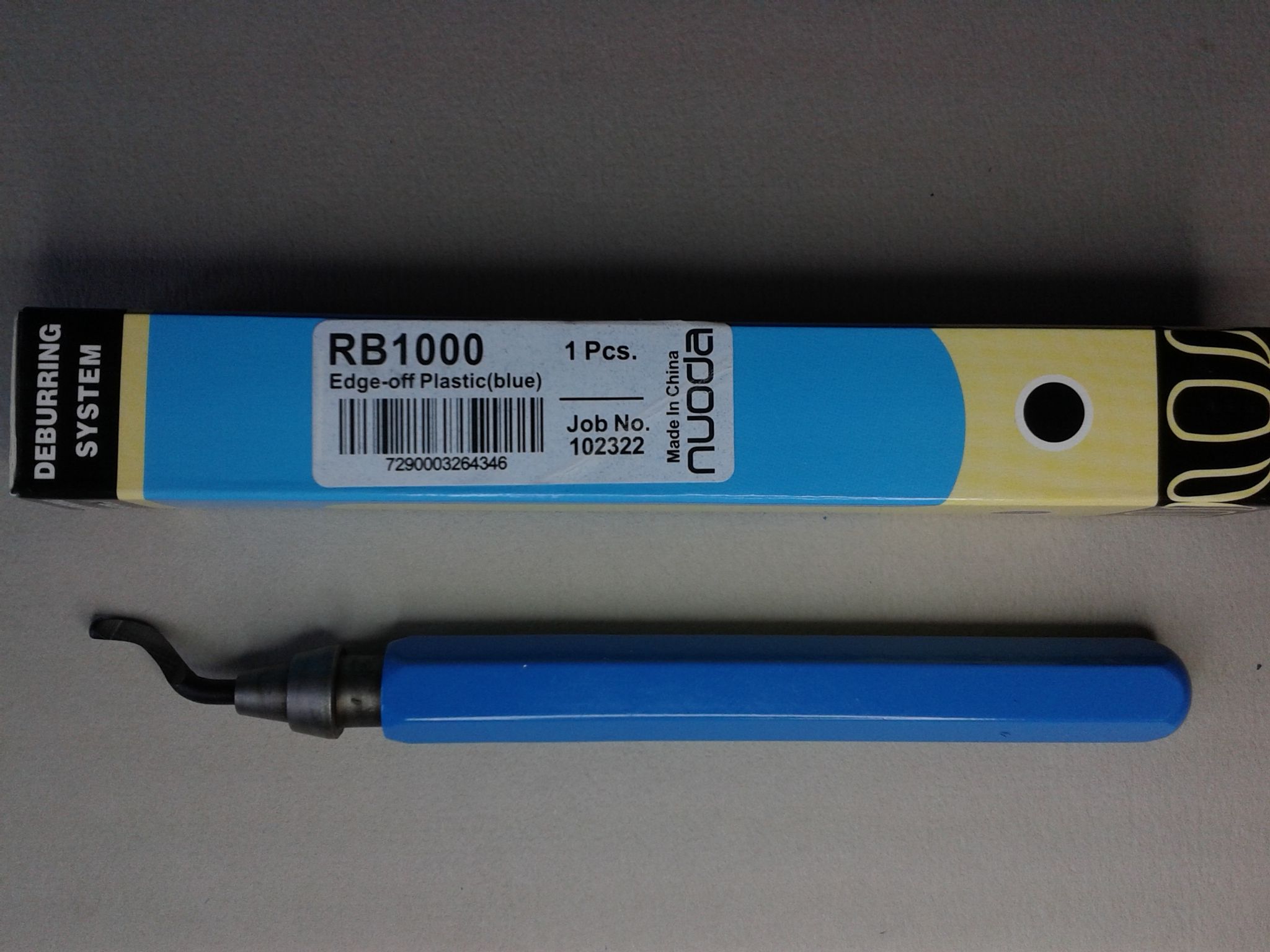

La buse de rechange fourni semble ne pas être percé de manière bien centré...
image.thumb.jpeg.ce4d5d1b08101130316977e7fb42119e.jpeg image.thumb.jpeg.e7c92329422fa765ca12c3e6506d2a3c.jpeg image.thumb.jpeg.d450ea75430583d7d70da39fa3db37ba.jpeg
il y a 17 minutes, Motard Geek a dit :
la référence de l'ébavureur
Je ne sais plus où je l'ai commandé ... mais il y a une belle étiquette sur son emballage.
image.thumb.jpeg.6f5da87618d731d177ad6fd89df1b4ad.jpeg image.thumb.jpeg.b505156f395658ed9d72c9d991f03ad2.jpeg

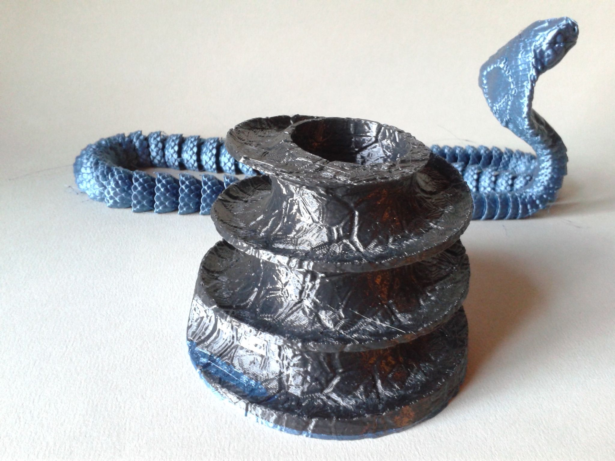

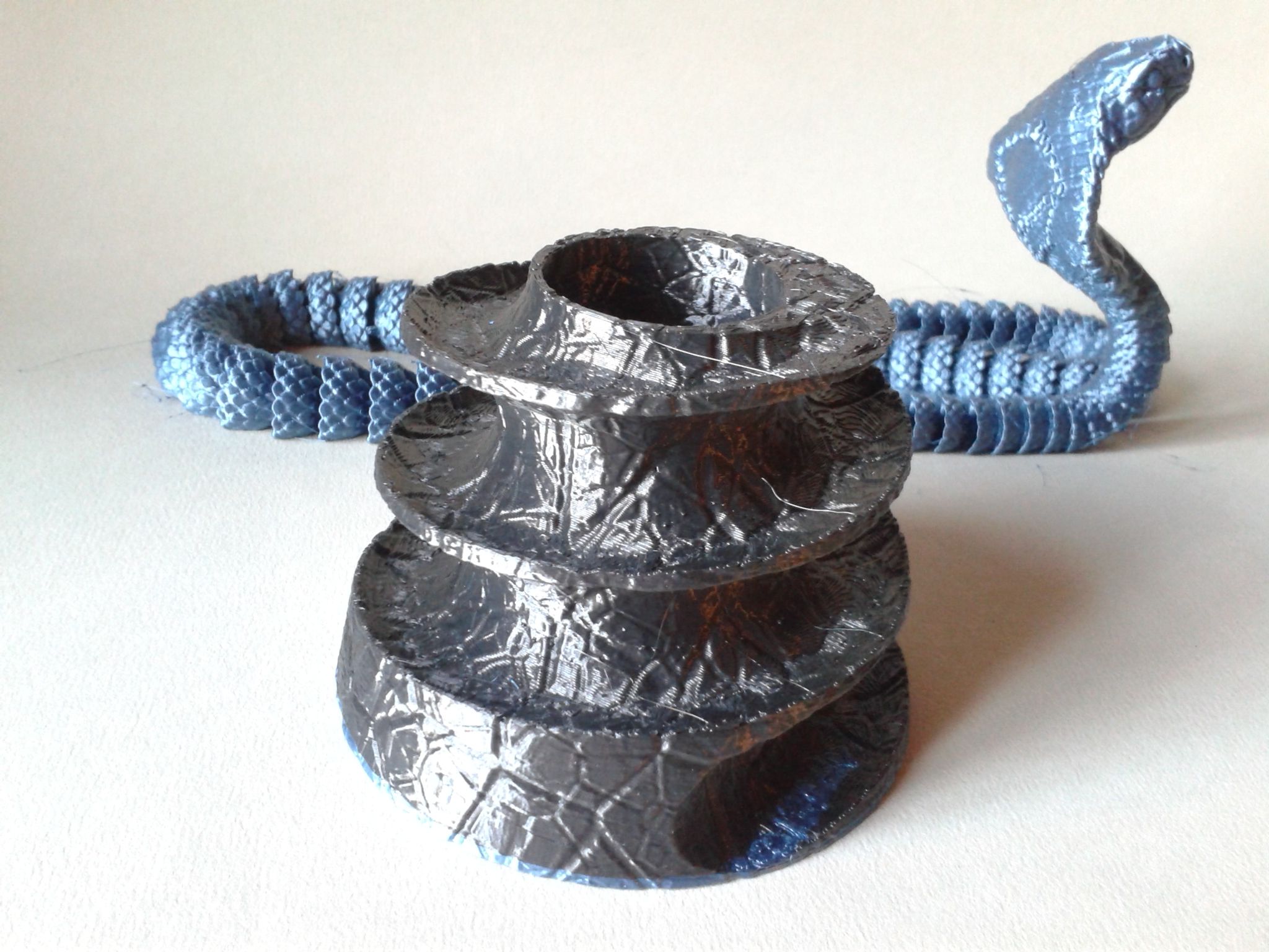

Le Porte-crayons
  • Aucun supports
  • Filament utilisé "Anycubic PLA-Silk Metal Blue" et ( via un changement de filament "M600" couche 10 ) "Sunlu PLA Silk Black"
  • Vitesse d'impression ( Feedrate ) mis a 130% après ~ 1 h 30 minutes d'impression
  • Durée d'impression environ 11 h 24 min

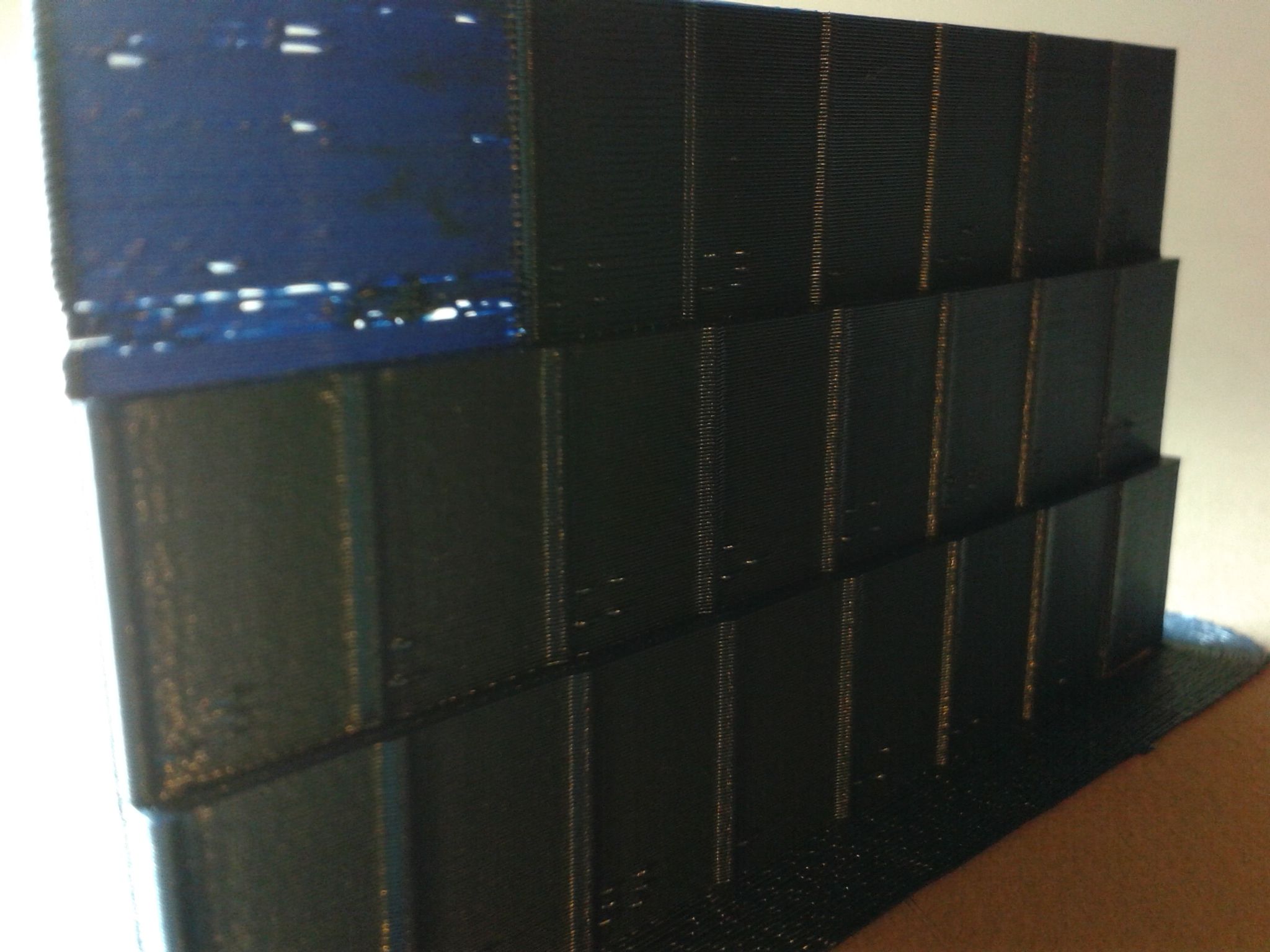

De nouveau un cube de test, même gcode que le précédant pour vérifier la constance d'impression.
~ 30 min
image.thumb.jpeg.dbd11c3195240130364e531bbd4a0eeb.jpeg image.thumb.jpeg.8e6d8c1b05485a68f03be4cd26703220.jpeg image.thumb.jpeg.63c1edb823ce199c8621ca9dd9ee9334.jpeg image.thumb.jpeg.890be0a6725cea5fc7d0bc7925289de3.jpeg image.thumb.jpeg.b6b8eca6d96d8987181a1a9fd19e0848.jpeg image.thumb.jpeg.c3725d23424294f4c09642f447b4ed76.jpeg image.thumb.jpeg.b2e9833d1490ff1736bf1cfb7d1107a9.jpeg

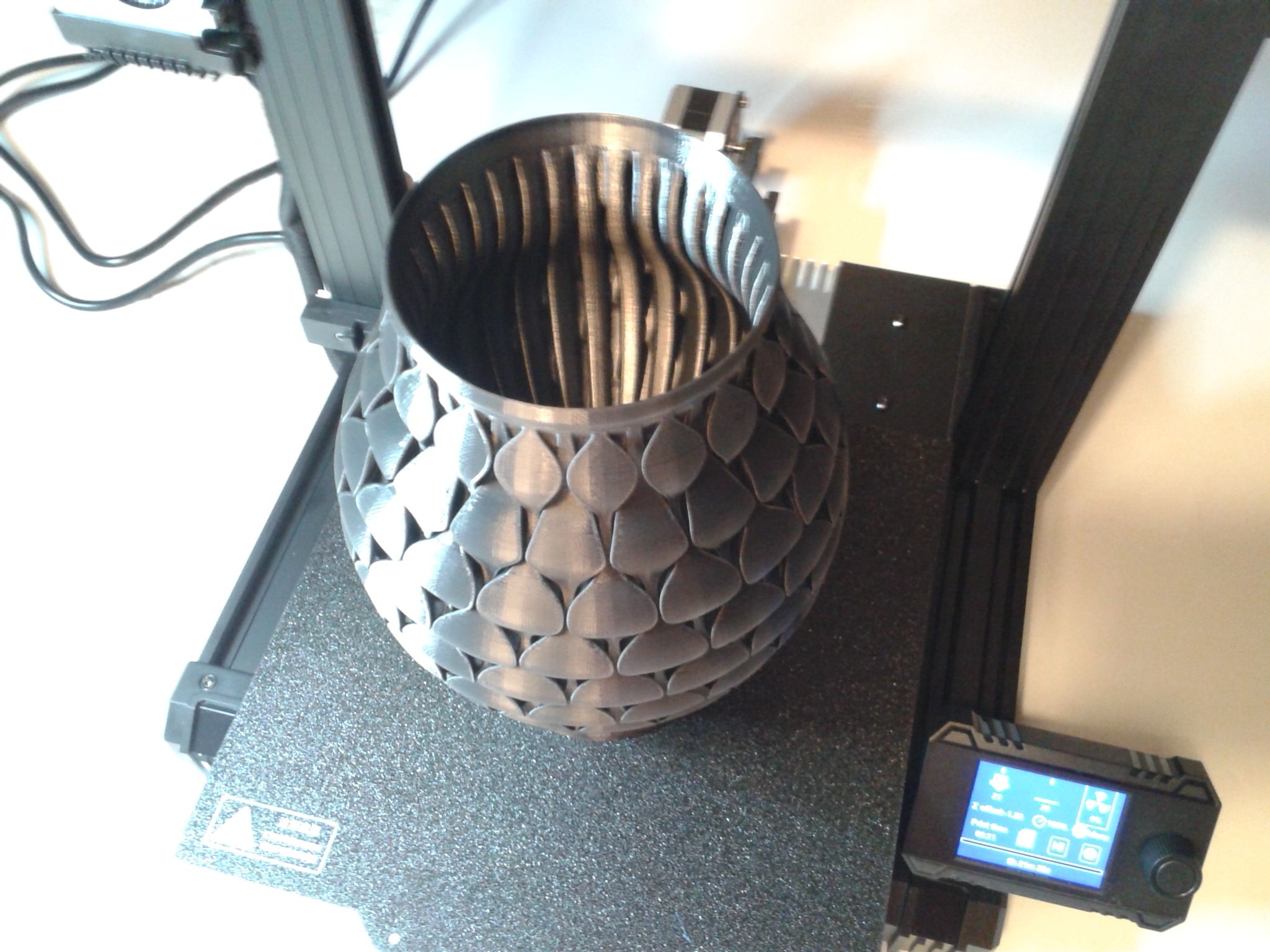

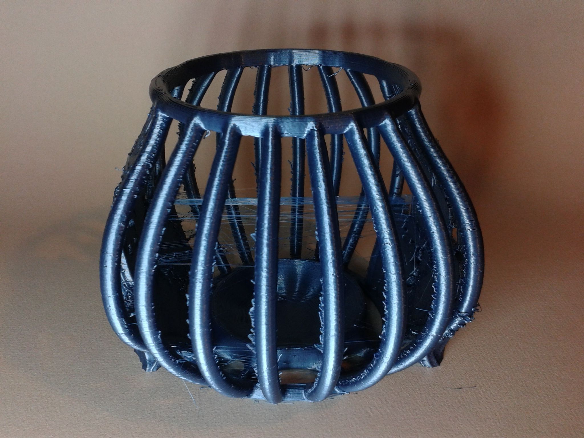

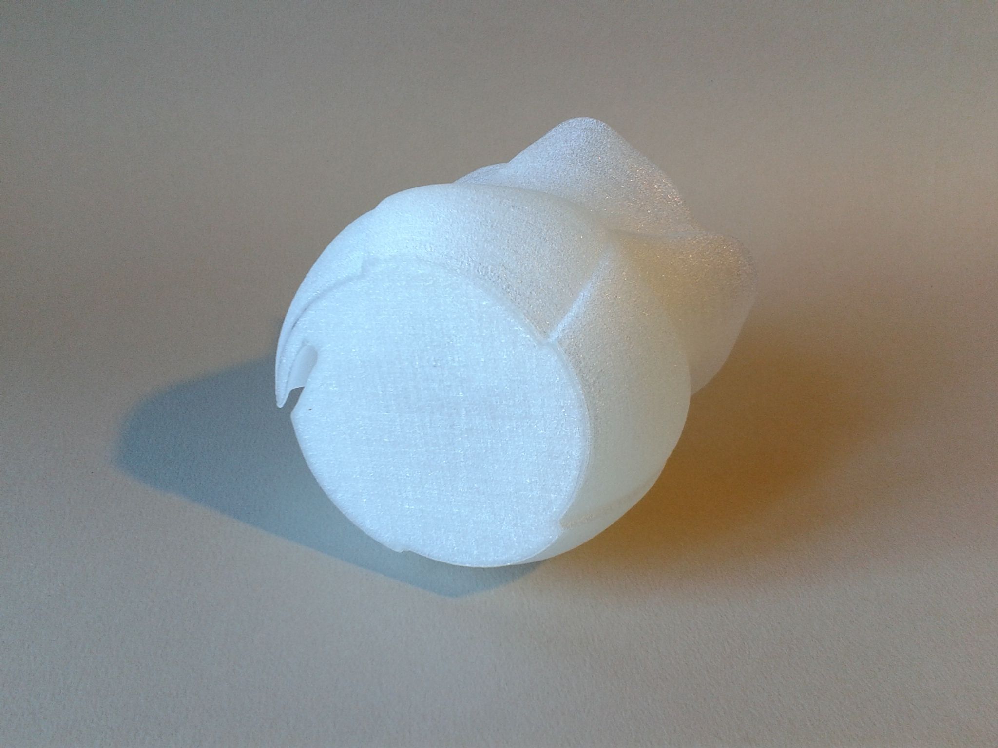

over engineered vase
https://www.crealitycloud.com/model-detail/63799dbf8ada0f65af4b5b08
  • Vitesse d'impression 70 mm/s
  • Mode vase ( "Spiraliser le contour extérieur" (coché), et "Lisser les contours spiralisés" (coché) )
  • "Épaisseur du dessous" 0.8 mm ( donc donne "Couches inférieures" à 4 )
  • "Débit de la couche initiale" 110%
  • "Débit de paroi" 130%
  • Filament utilisé "Sunlu PLA Silk Black"
  • Vitesse de ventilation réduit a 75% via l’écran après ~ 3 h d'impression
  • Durée d'impression environ 9 h 22 min

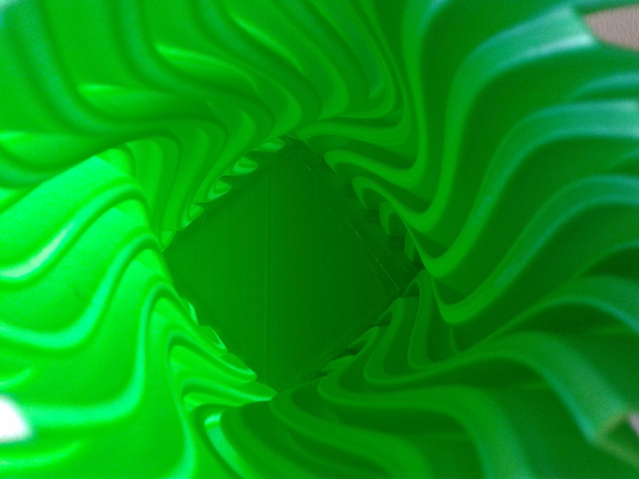

image.thumb.jpeg.fa3faf4df2b61dd0d74b51fb902c46f4.jpeg image.thumb.jpeg.8f517e6b5c2a98cc114250ad7dc8d259.jpeg image.thumb.jpeg.dbe3e51bb97f47ea43d5cd5640f86d9d.jpeg image.thumb.jpeg.f519584ce3ddedc125044397d90395c4.jpeg image.thumb.jpeg.38d12886bf62335859f63e0cfe6b58b6.jpeg image.thumb.jpeg.8aadedd754edf2273e74a05b13e8f773.jpeg image.thumb.jpeg.e66a0a0704c694afdd6c68c81688c693.jpeg image.thumb.jpeg.5172d2156aec378a2b86603fee72110a.jpeg image.thumb.jpeg.5a780481bf893b2e97d586fd9da6fae2.jpeg

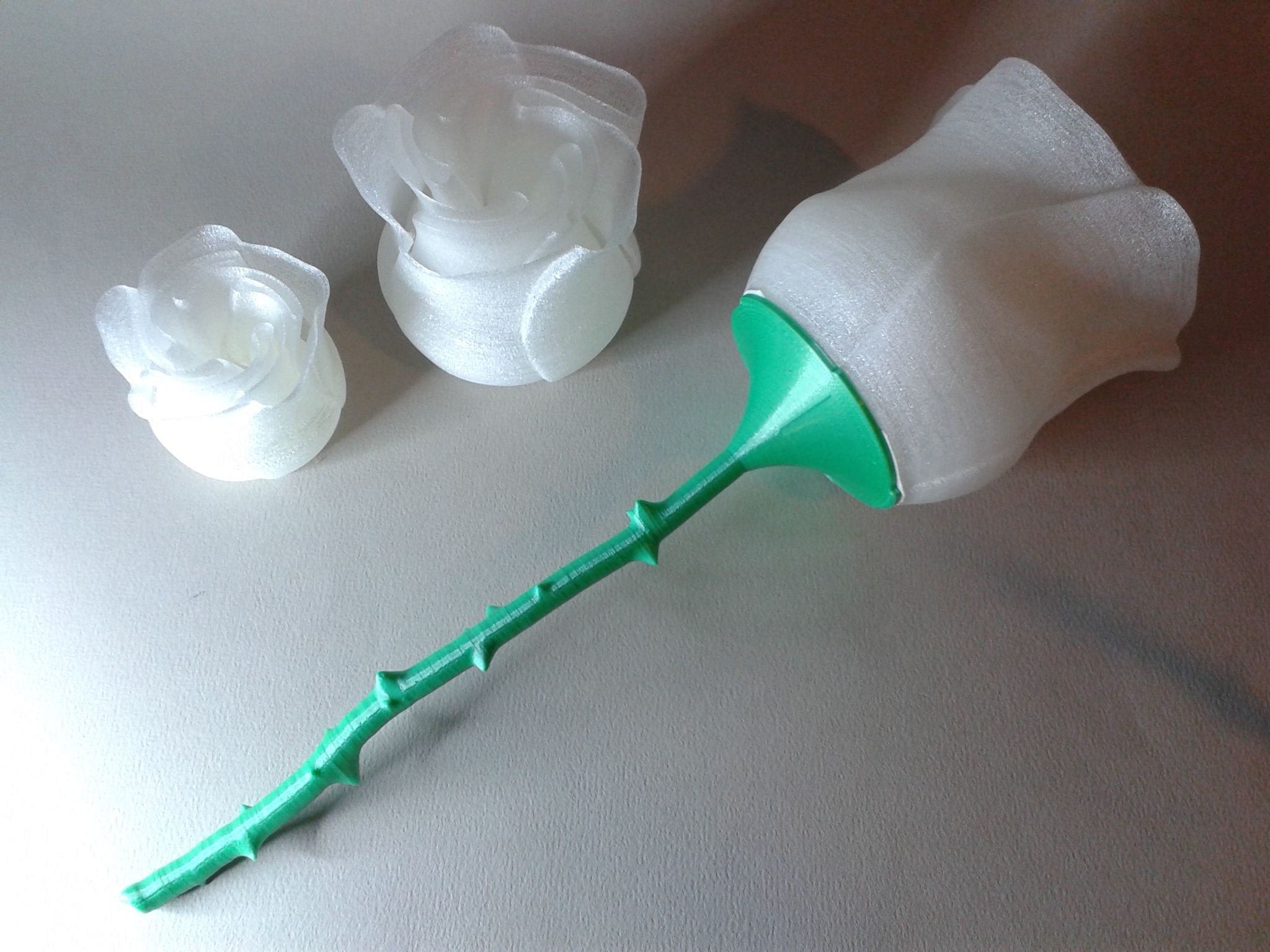

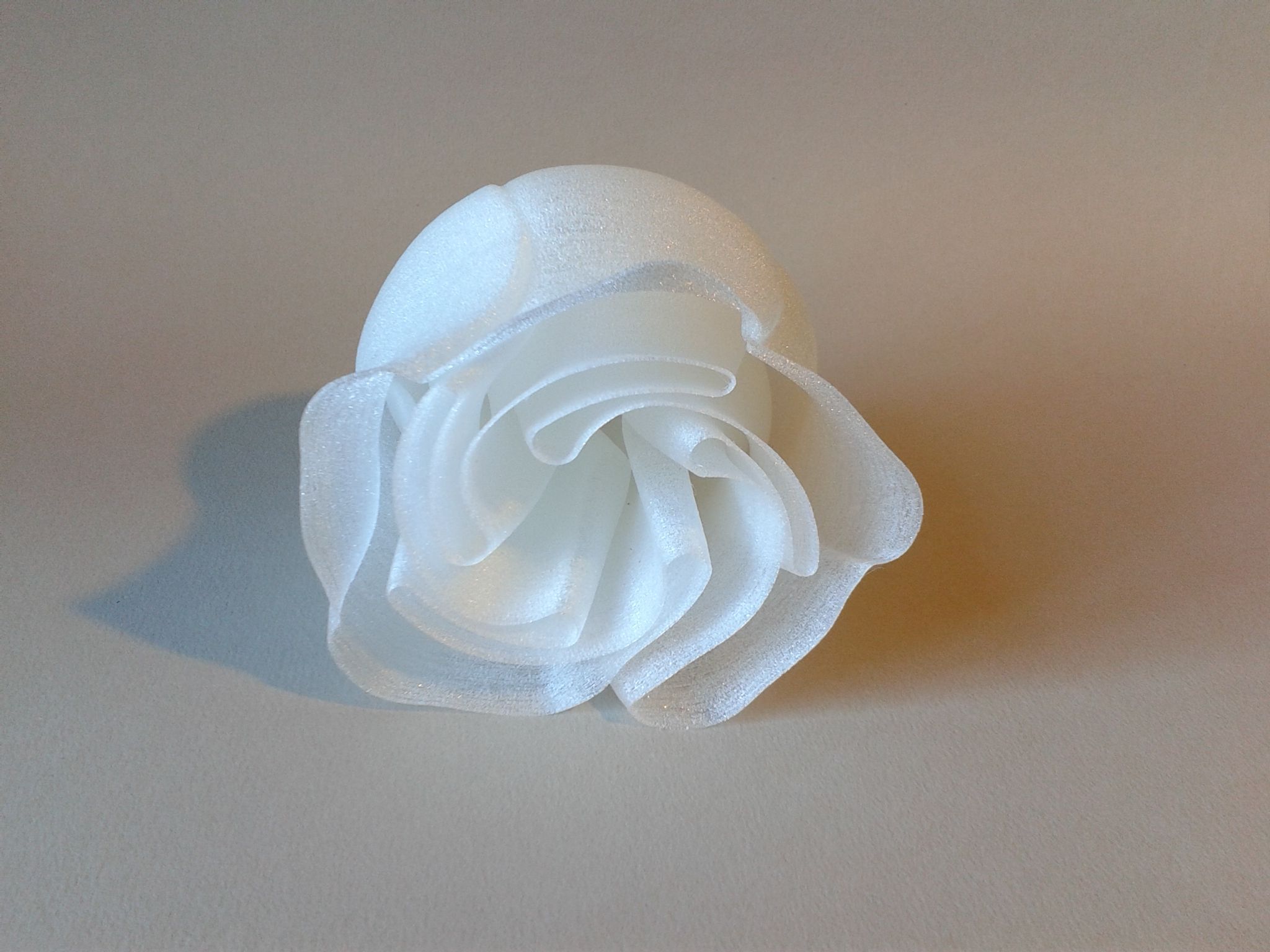

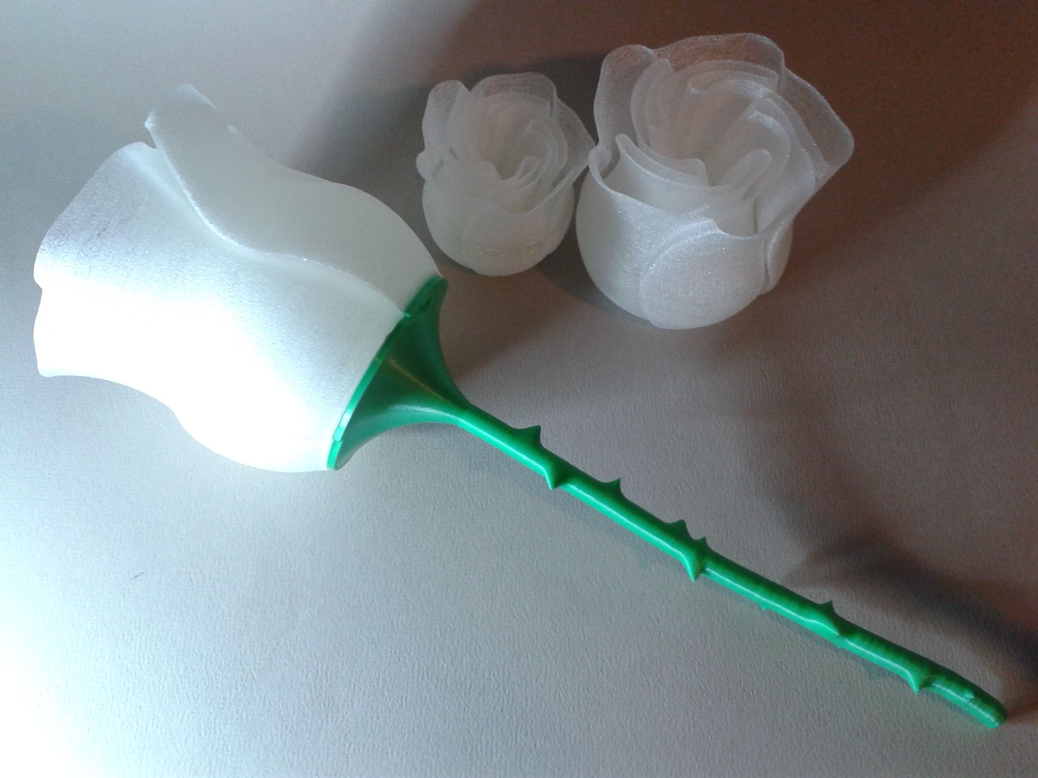

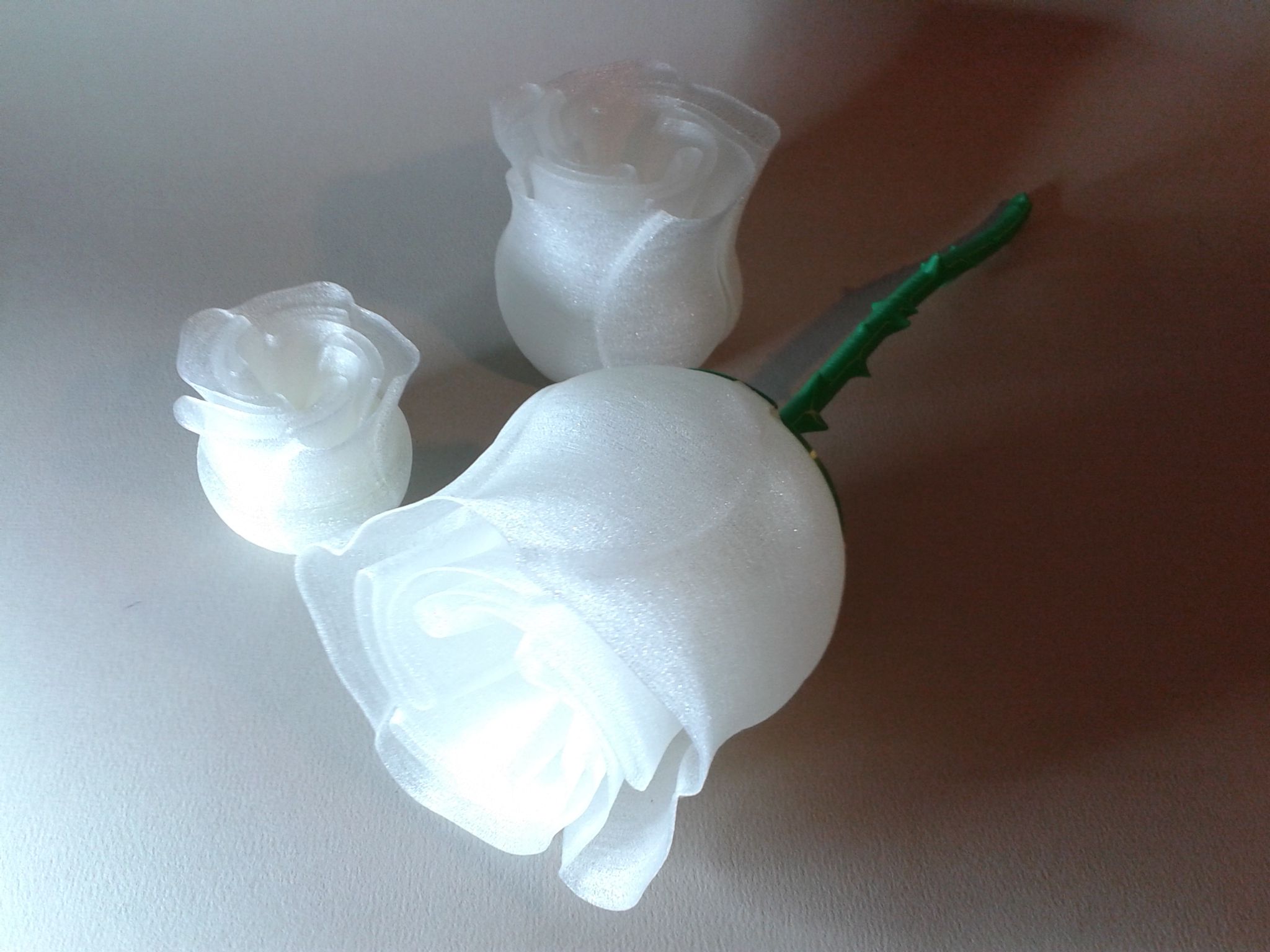

"Spiral Vase Rose" par "lytta"
https://www.printables.com/fr/model/131488-spiral-vase-rose
"VaseRose_FullSize_withbottom.stl"
  • Trancheur "Ultimaker Cura v4.13.1" ( Paramètre de tranchage basés sur le profil "Kobra Neo Suggested parameters for TPU" fourni. )
  • Température d'impression 228°C
  • Distance de rétraction 6 mm (j'ai oublié de le changer mais comme en mode vase il ne devrait pas y avoir de rétractions )
  • "Épaisseur du dessous" 1.2 mm ( donc donne "Couches inférieures" à 6 )
  • "Débit de la couche initiale" 100%
  • Filament utilisé "TPU 95A translucide ArianePlast"
  • Durée d'impression environ 4 h 53 min

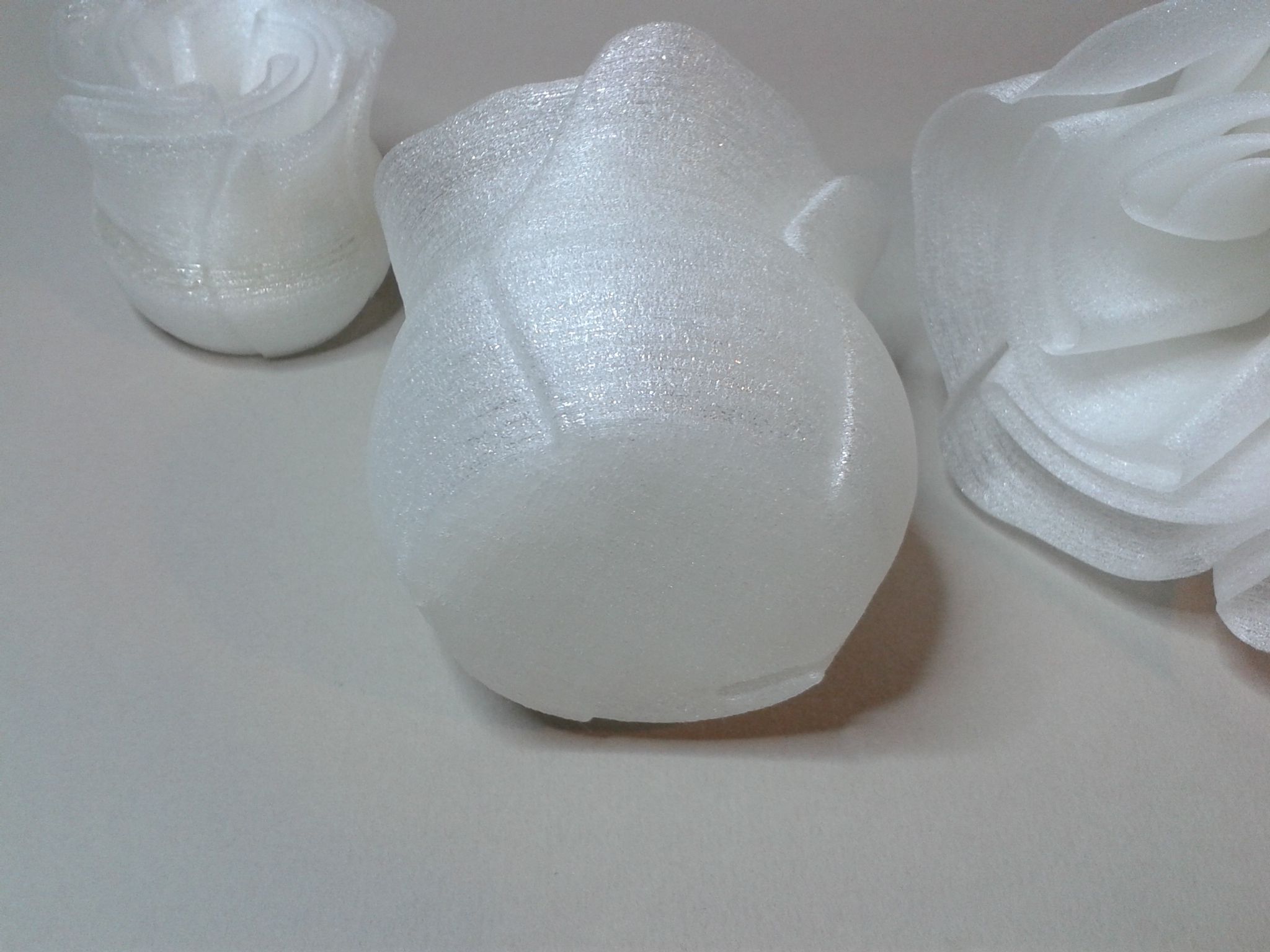

image.thumb.jpeg.d0c507f0fd38d790cc7cdec31c216f6f.jpeg image.thumb.jpeg.4dba716e38ca28fd152275ec25899add.jpeg image.thumb.jpeg.b68a5d3291ac76f45e21d2b844424200.jpeg image.thumb.jpeg.7bf58f68cbd229f58824e2bbcca8cf73.jpeg image.thumb.jpeg.0232165b4aa5e597dfe5ee8f11731d12.jpeg image.thumb.jpeg.b40ae946434f8a7880e51ec5c6ed39b5.jpeg
la version "vaserose_5cm_withbottom.stl"
  • Durée d'impression environ 1 h 47 min
image.thumb.jpeg.bbe6dbfac6cc1d42ef6ea56069d110a8.jpeg image.thumb.jpeg.140a6a522559c9dc55ad106d1df56718.jpeg image.thumb.jpeg.f80db4fcb9d5d3e8c39804ed9ff22893.jpeg
la version "vaserose_7cm_withbottom.stl"
  • Durée d'impression environ 3 h 27 min
image.thumb.jpeg.e0780e05abde866c9b3f21baebbf65ff.jpeg image.thumb.jpeg.8d4aa5492409203e5cf12525bdd4275c.jpeg image.thumb.jpeg.04c958f1a63afb13ddb9819d1d0981a3.jpeg

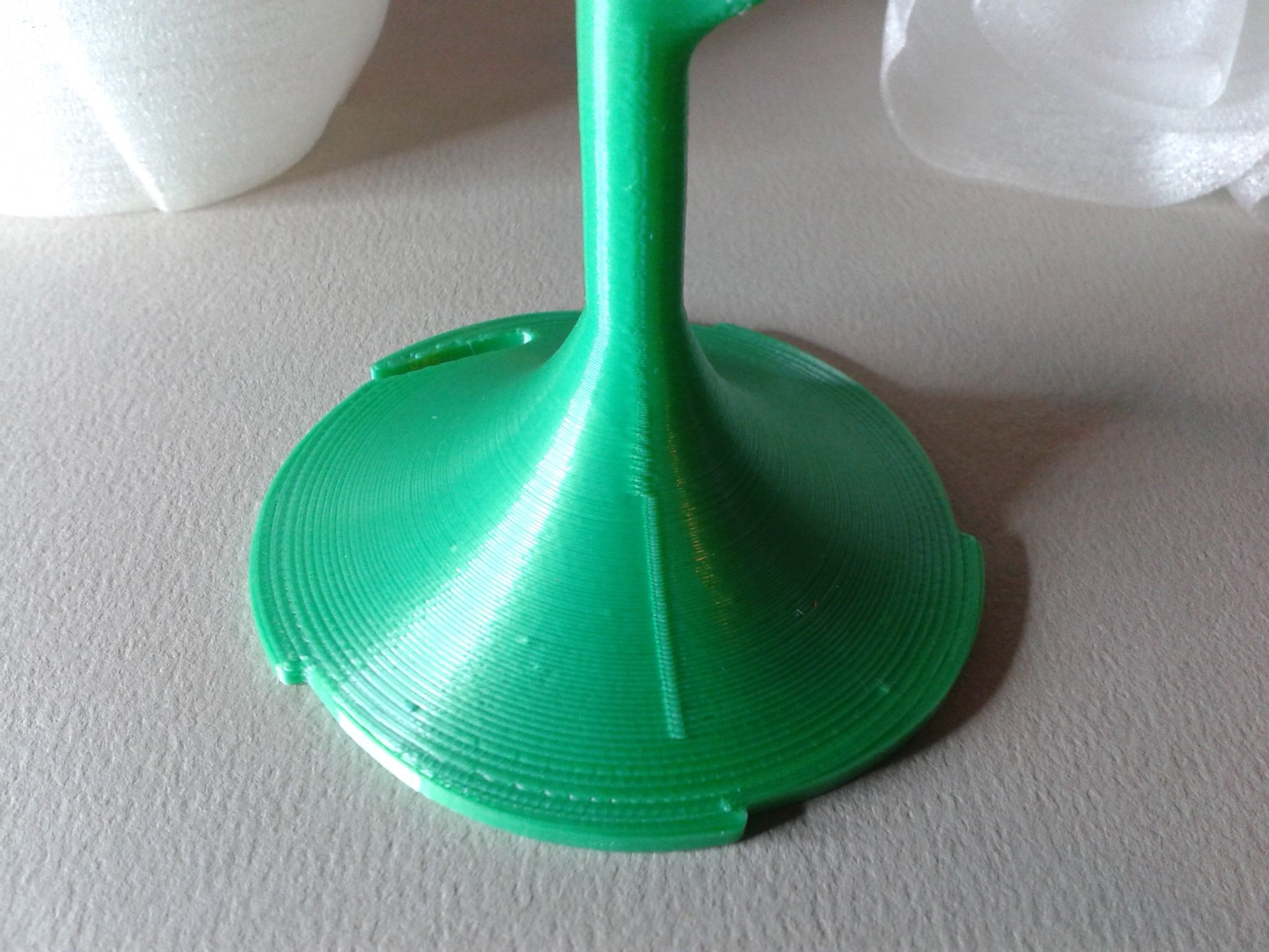

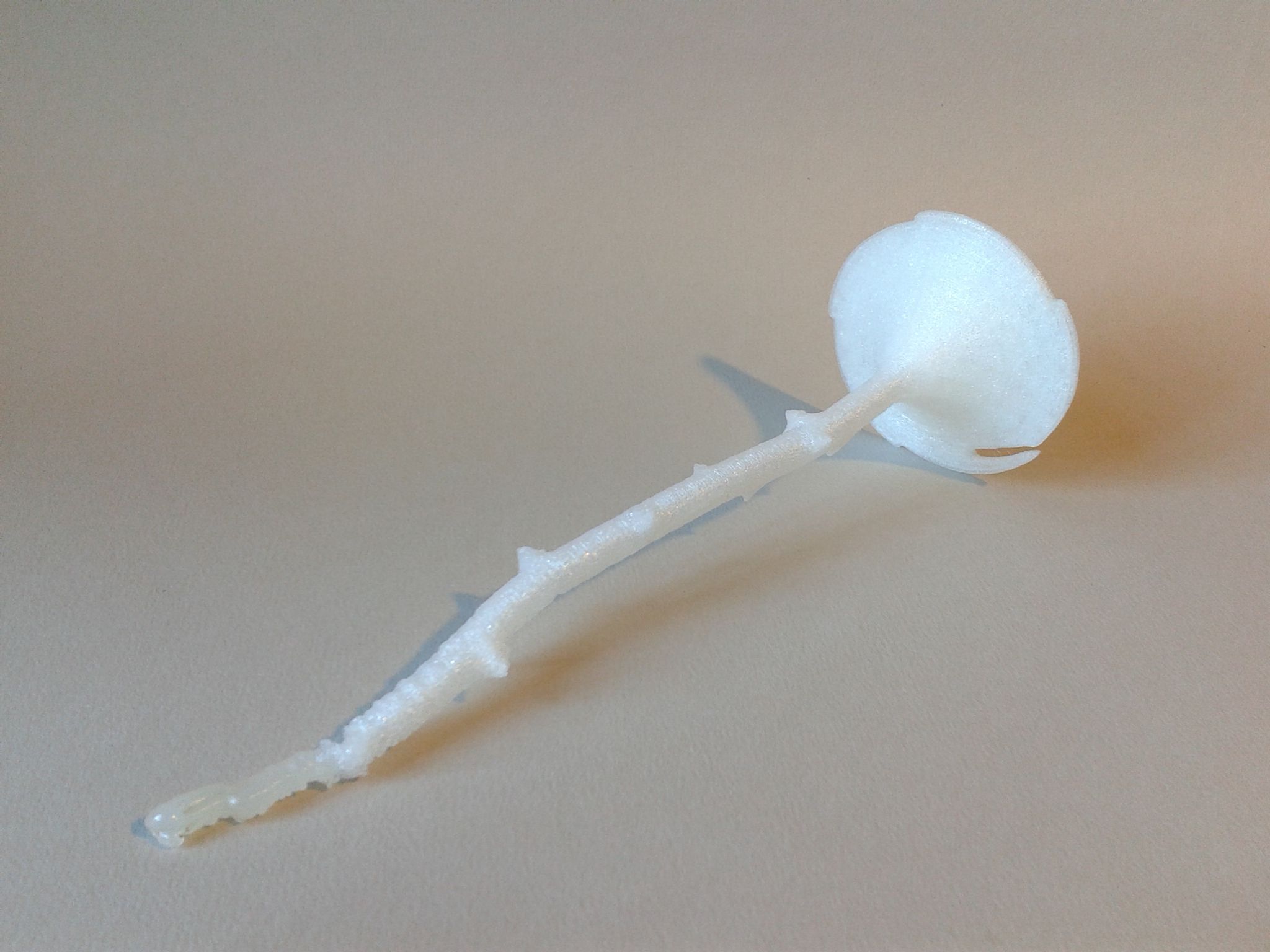

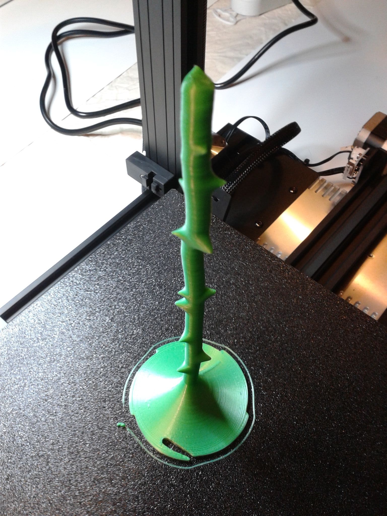

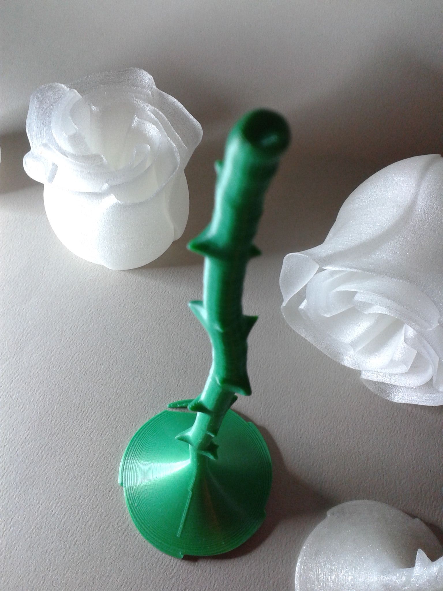

Stem for full size spiral vase rose" de "Jani Sivonen"
https://www.printables.com/fr/model/322948-stem-for-full-size-spiral-vase-rose
  • Durée d'impression environ 2 h 59 min
image.thumb.jpeg.5e0bfb8417a0f9941a276f2c188bff02.jpeg image.thumb.jpeg.2ea748b15c1092a75bdb13efdec35c74.jpeg image.thumb.jpeg.91235f5f119fb9e199b699ad6a9ab617.jpeg image.thumb.jpeg.2e0f5363e26e066b7f5d67113eefe8ec.jpeg

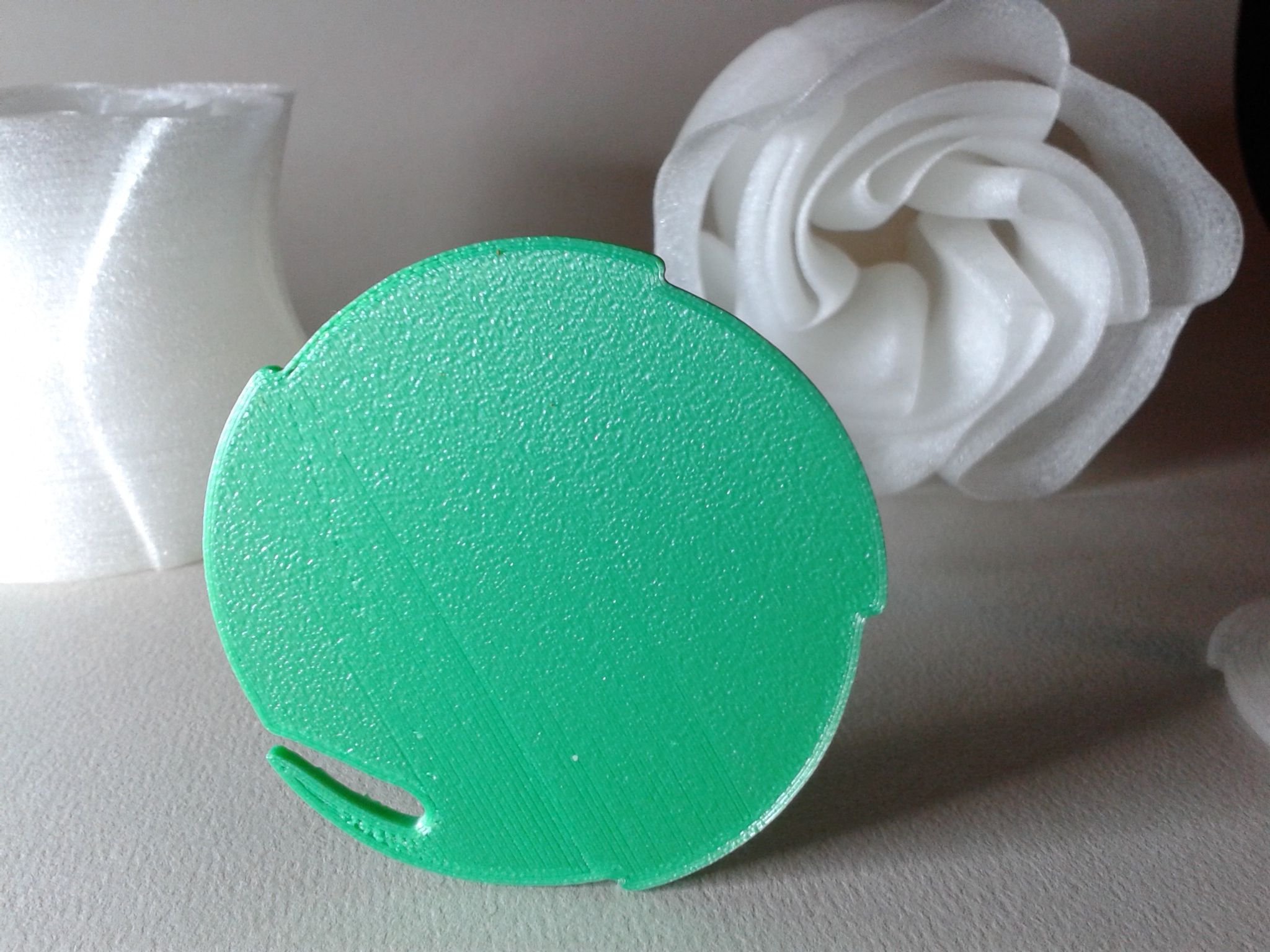

Forcement imprimer en TPU (filament flexible), cela n'est pas stable lors de l'impression. Au delà d'une certaine hauteur, le moindre mouvement du plateau, souffle de ventilation de refroidissement, contacte avec le boudin extrudé par la buse, fait "gigoter" l'impression et donc la fin de l'impression est raté.
Retranché pour imprimer en PLA
  • Filament utilisé  "PLA Silk Vert Arianeplast" ici en bobine de 2.3 kg qui est trop large pour le porte bobine ... ( sinon en bobine de 1kg  )
image.thumb.jpeg.260d840cdff3b0d24a19d01846e8d981.jpeg image.thumb.jpeg.ae29466113863338624df4b2d3bffece.jpeg image.thumb.jpeg.60d418acf247be3035067b6200a45b93.jpeg image.thumb.jpeg.41899c718fe5e9acd4700d05bdcd66fa.jpeg image.thumb.jpeg.c6d8404ccb02d0b1b167fa14c2ecde7f.jpeg image.thumb.jpeg.6997fa92a0446d543c2d87a22db40040.jpeg image.thumb.jpeg.48dbc05223bd4d4749c0ebb5e19f9aab.jpeg image.thumb.jpeg.09f27dc43ecbd7efdf5a5035ddebdff0.jpeg image.thumb.jpeg.74ec246adb5b5b485456545eb57dd0d4.jpeg

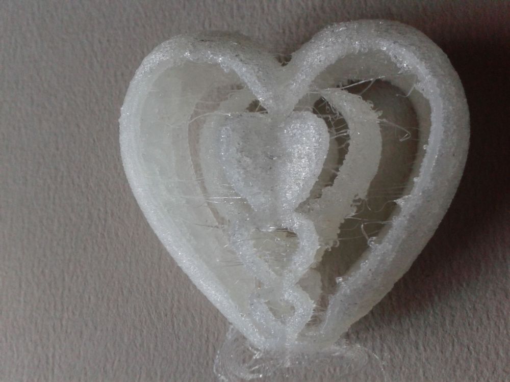

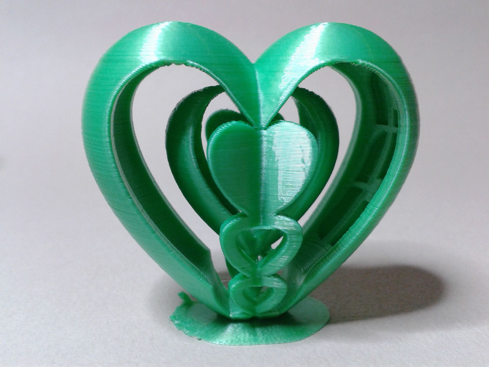

"Win a Revo HotEnd! ~ E3D Valentine's Competition" de "E3D"
https://www.printables.com/fr/model/391224-win-a-revo-hotend-e3d-valentines-competition
Durée d'impression environ 1 h 44 min
image.thumb.jpeg.6a9503ca7e202b96835138d95255d4b6.jpeg image.thumb.jpeg.3251359c918076eaf268099d6978bce9.jpeg image.thumb.jpeg.a2378e59ab9b7d5e37a105a66db6826b.jpeg image.thumb.jpeg.08e2083fa817293f2f9cdc0fd8750c70.jpeg
Là encore, le choix d'utiliser un filament TPU pour ce modèle (qui sert de test de stringing) n'est pas des plus judicieux (mais je voulais tester et participer au concours 🙂
  • Annulé 1 h 06
  • Durée d'impression environ 1 h 42 min
  • Durée d'impression environ 1 h 49 min
  • Z Hop de 0.3 mm sur rétraction
  • distance de rétraction 1.0 mm
  • vitesse de rétraction 25 mm/s
  • Saccade max 7.0
  • Accélération max 800
  • Vitesse 50 mm/s
image.thumb.jpeg.ba08fe09e2411bb5e90ef5aab72be93b.jpeg image.thumb.jpeg.bb08056623d830028f4bddb93c5f9cfd.jpeg image.thumb.jpeg.ca37cf975101d8a19c26e8fc873f319c.jpeg image.thumb.jpeg.8585d478192f2c21353e5bd78382f737.jpeg image.thumb.jpeg.e716f0691b8e6db335962ec69a9c67c3.jpeg image.thumb.jpeg.5dd0f263bec7851b2efd27ddef7a6a73.jpeg

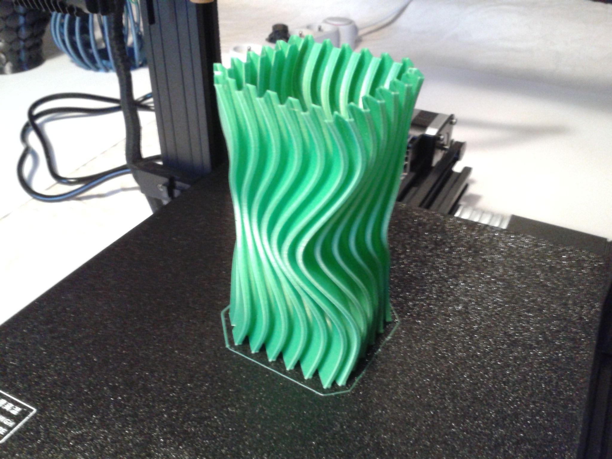

Impressions réalisées (Acte 3)

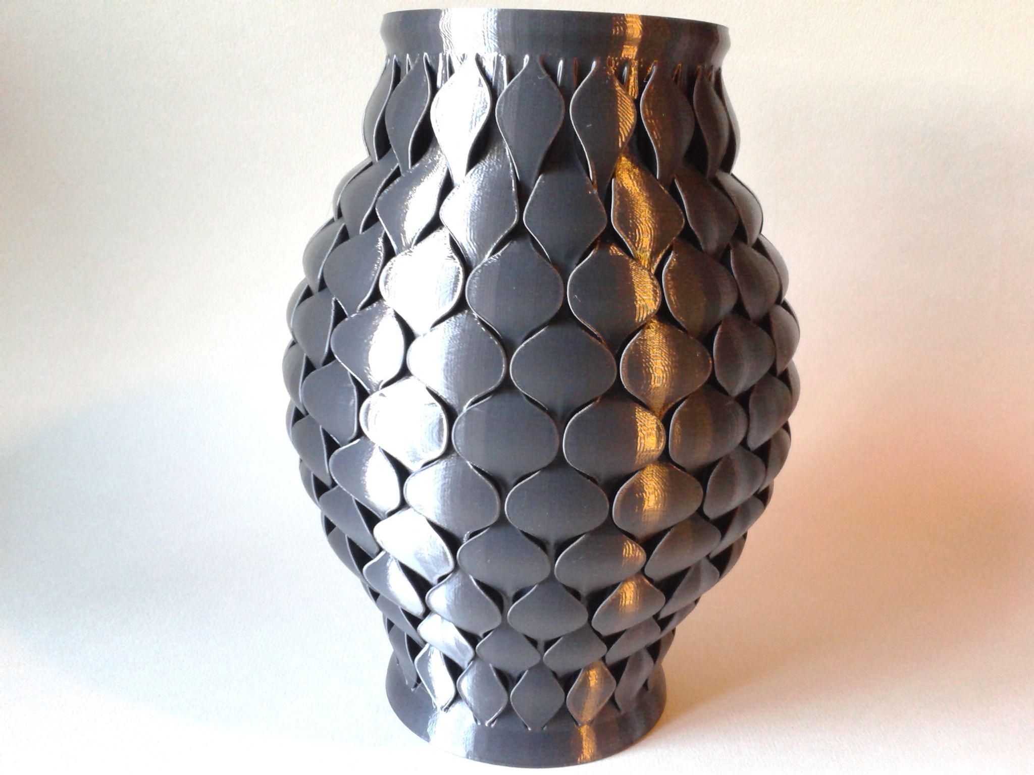

"Vase #352" by "_Steve"
https://www.thingiverse.com/thing:4724271
image.thumb.jpeg.0161d07e2d6f813a6325651db0697c36.jpeg image.thumb.jpeg.d762ac16f6ca92b5b114b9c95e319c9d.jpeg image.thumb.jpeg.1884b3c0bb29215b3d845697295957ed.jpeg image.thumb.jpeg.4dac66931705952ff27f350e81374ca8.jpeg image.thumb.jpeg.5fa710be8aa681e46c5e7e6be6522e3e.jpeg image.thumb.jpeg.84419f4f1a18754418d2e992aa5af0c4.jpeg
"Pyramid Vase" de "John"
https://www.printables.com/fr/model/42510-pyramid-vase
image.thumb.jpeg.189a6943f1abe3055fa439705c5e48b5.jpeg image.thumb.jpeg.e732b25ce5ed58f007d945b1e35bf513.jpeg image.thumb.jpeg.a522f5a28580ed2f2257503274217708.jpeg image.thumb.jpeg.b561fd2b8b9e561b69642c36f4c1f3aa.jpeg image.thumb.jpeg.f9365aaa62b118f2b2624f39e95b4358.jpeg image.thumb.jpeg.9347de4d20de43a74735d2115cc89438.jpeg

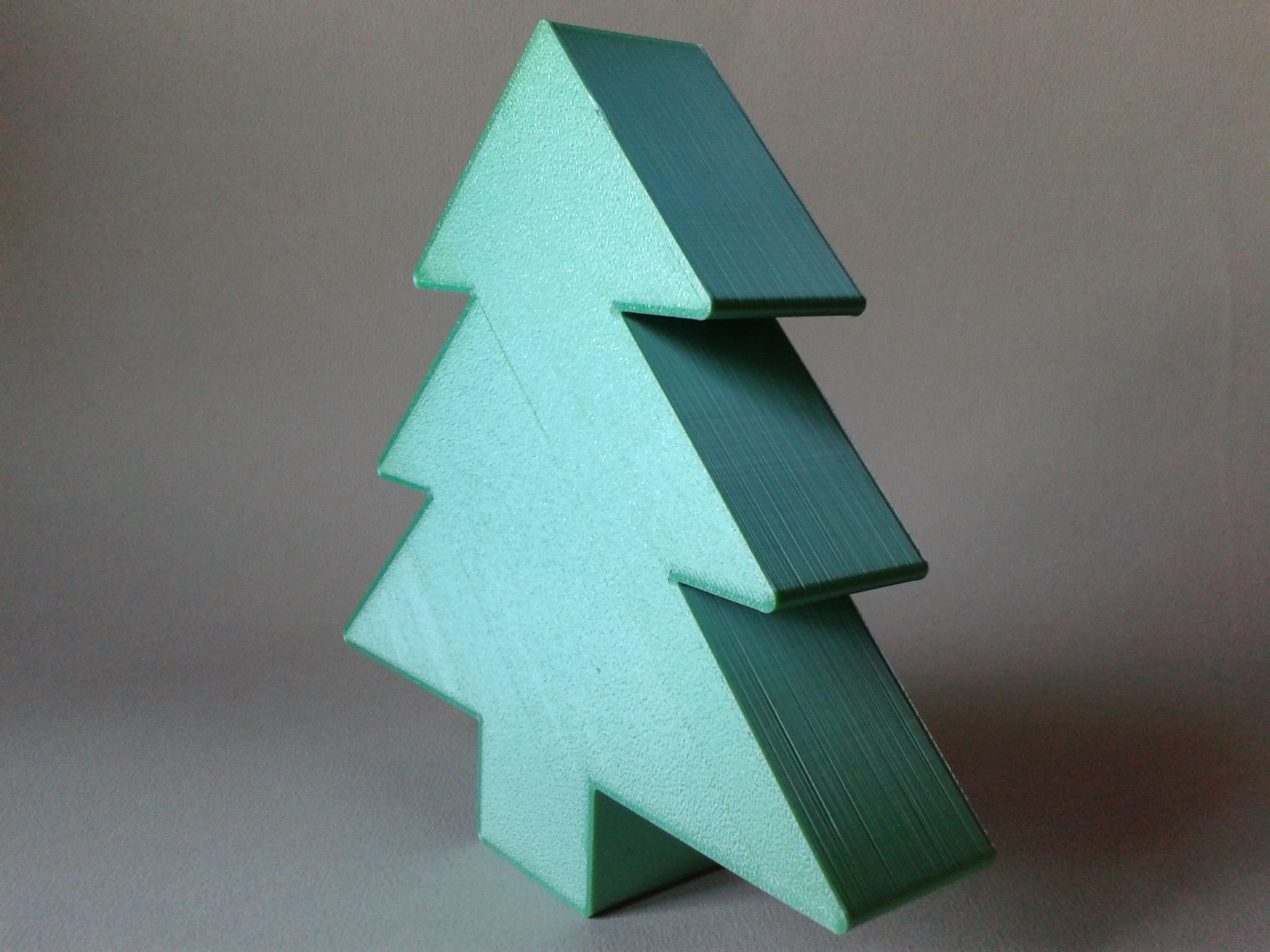

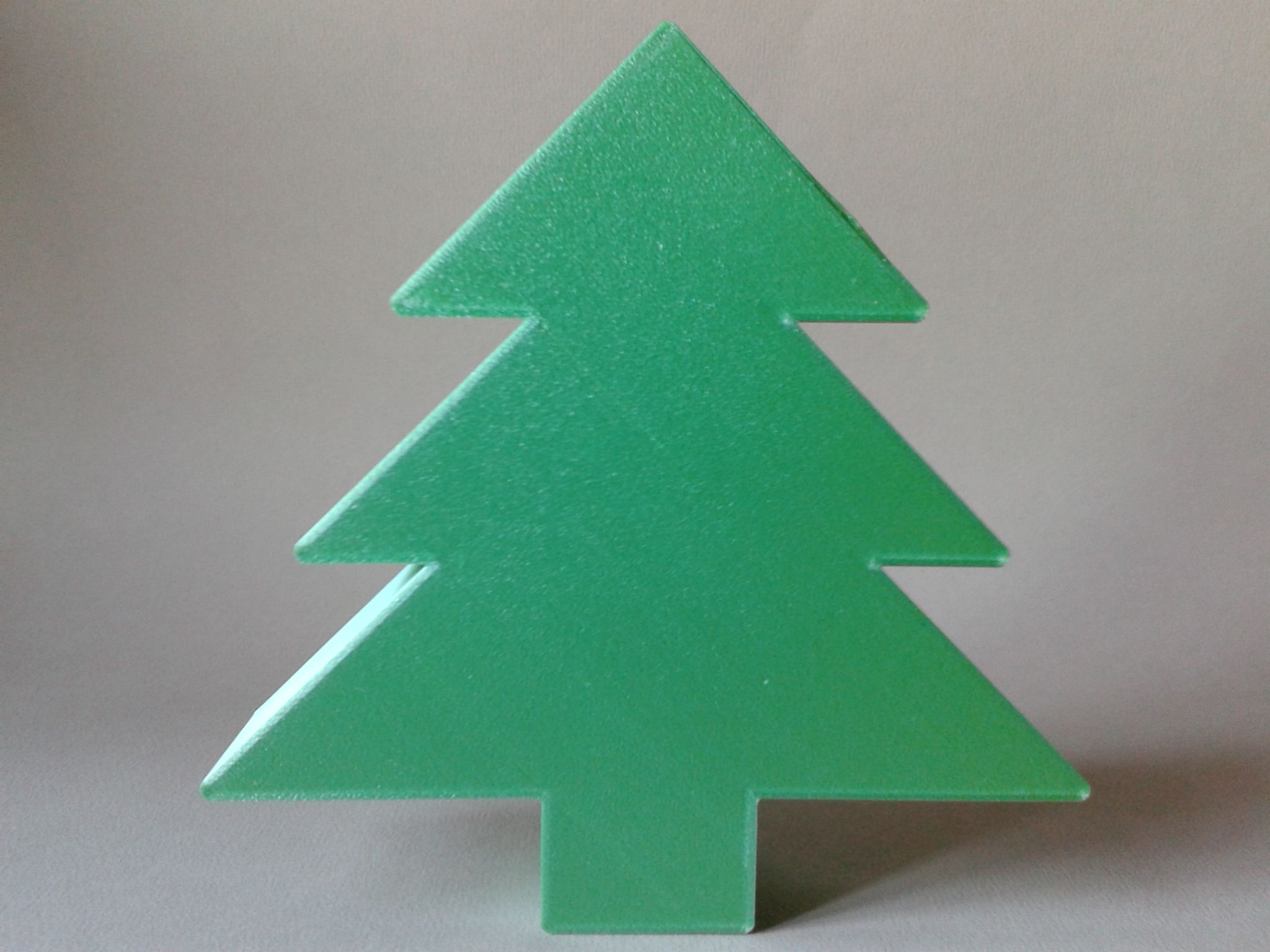

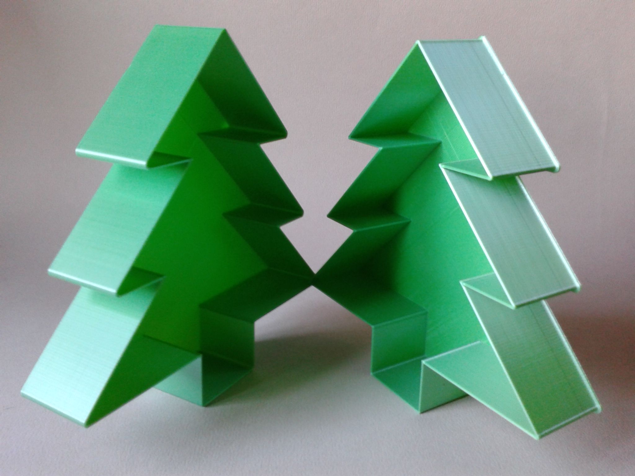

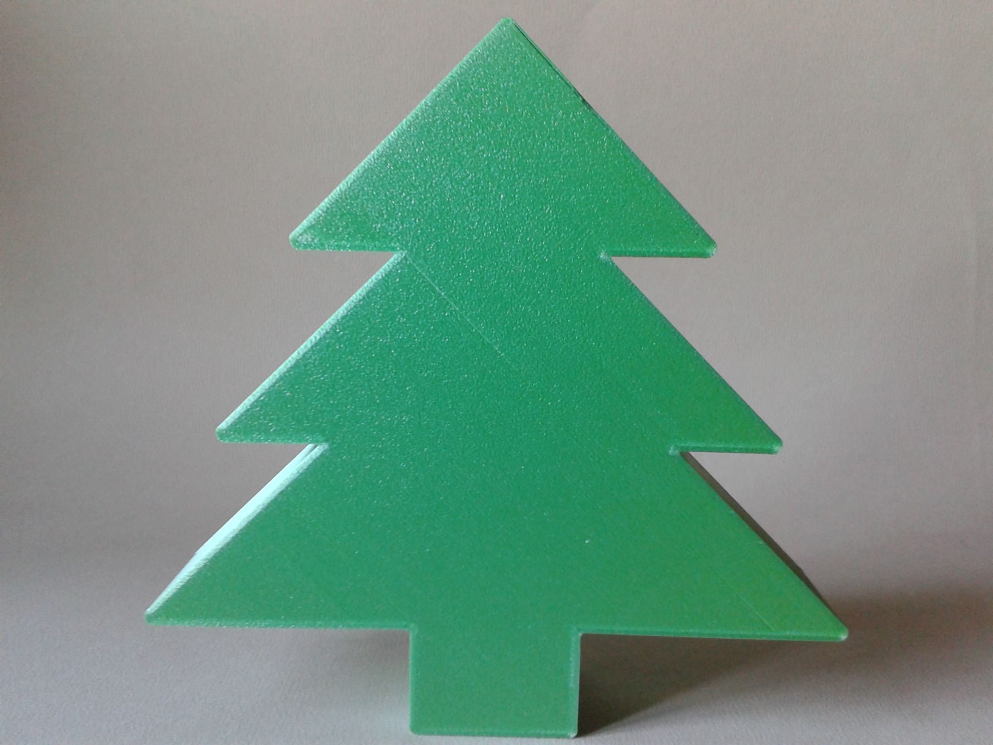

"Christmas tree, nestable box (v2)" par "PPAC"
https://www.crealitycloud.com/model-detail/63a66296df1afe95c8b287f1
  • largeur de ligne 0.44 mm ( car le modèle est fait avec des épaisseur de parois de 0.88 mm donc pour ne faire que deux passages, il faut ajuster la largeur de ligne ... )
  • (Base) Durée d'impression environ 2 h 50 min
  • (Couvercle) Durée d'impression environ 2 h 46 min
image.thumb.jpeg.ce498f88e7cdbf07fe49d9da72eff943.jpeg image.thumb.jpeg.23506e53ed05ad1a0fdffbca9c9ef59f.jpeg
IMG_20230211_144436.thumb.jpg.af81b602ecf049cbd1bd09a8eaccc58d.jpg IMG_20230211_144425.thumb.jpg.8dce5534241f120c49fe8182681a4843.jpg IMG_20230211_144414.thumb.jpg.6da37f027ee8f0886b3a3e5910d6b598.jpg IMG_20230211_144255.thumb.jpg.b0d0b39e83a155e62ae786913181465f.jpg

Parait il que l'auto levelling ne sers à rien car il n'y aurait pas le code M420 dans le profil sur cura ?
il y a 31 minutes, cybernino a dit :
Salutation !
Selon comment est configuré le firmware marlin, il n'y a pas forcement besoin d'avoir un M420 (pour activer le levelling) dans le g-code de démarrage. Et ici, c'est la cas avec le firmware d'origine car il y a bien
Le 01/02/2023 at 11:08, PPAC a dit :
