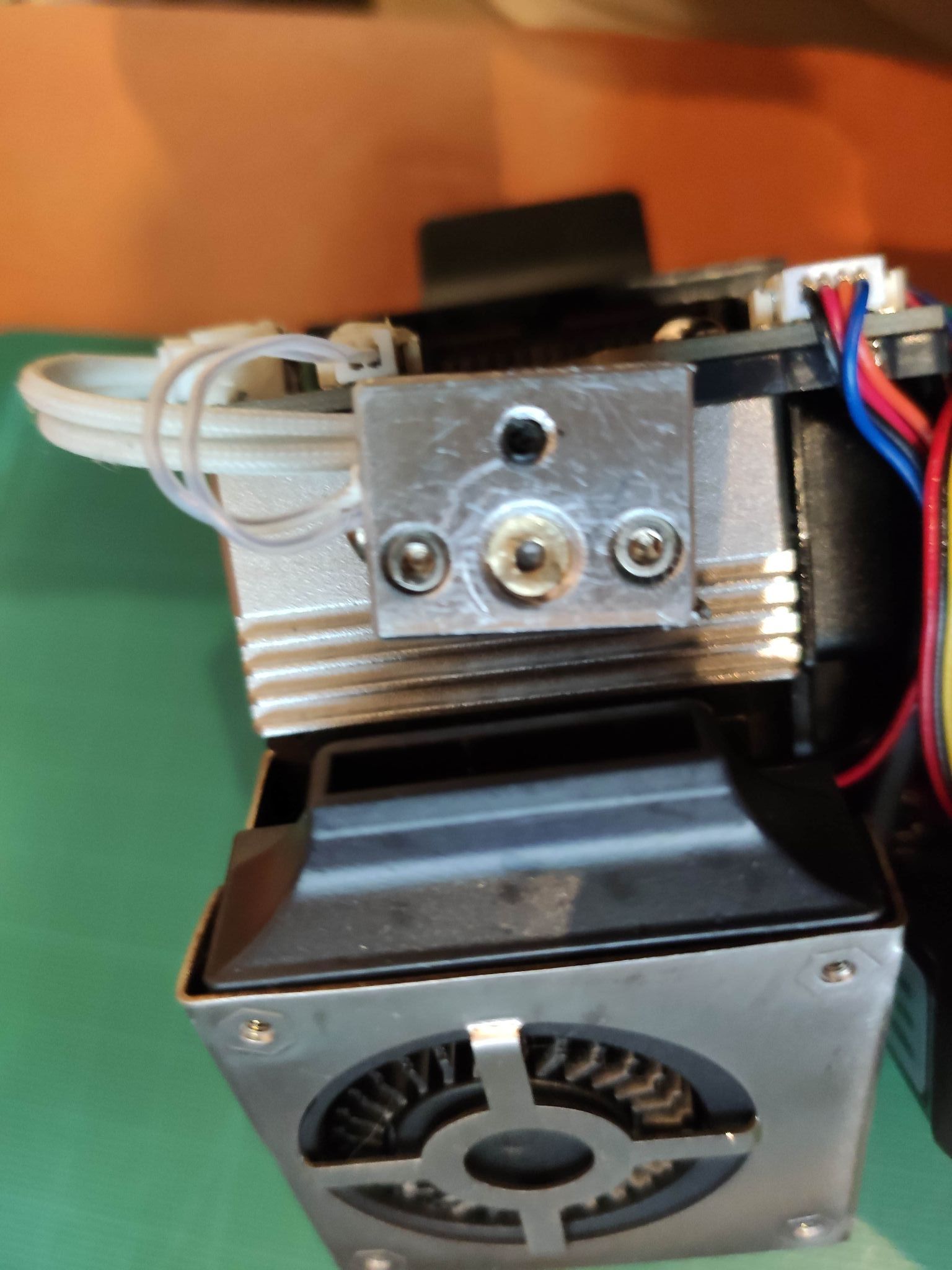

Actuellement possesseur d'une Ender 3 S1, j'ai voulu changer la buse d'origine pour une brozzl.
Je me suis donc lancé dans le changement après pas mal de lectures.
Lorsque j'ai voulu déserrer la buse du bloc chauffant gris (après avoir enlevé la partie silicone) qui était à 200°C, celle-ci s'est cassé.
J'ai donc démonté l'extrudeur pour voir s'il y avait quelquechose à faire. A priori non.
Si vous avez des idées, je suis preneur.

Salut,
Si tu es un peu outillé, tu devrais pouvoir t'en sortir en perçant la buse à Ø2.5 puis en la taraudant en M3. Coté heatbreak, tu visses une vis M3 (CHC / BTR, cruciforme,...) dont la tête aura un diamètre réduit à moins de 5mm pour passer dans le taraudage M6. Si tu chauffes l'ensemble avec un décapeur thermique,... ce devrait être plus facile.😉

Merci pour l'idée. je n'y avais pas pensé.
Par contre, je ne pense pas avoir le matériel nécessaire pour faire cela. A vérifier, donc...

Salut,
Pour l'histoire du taraudage j'ai des doutes sur la faisabilité. En effet si la vis à cassé lors du démontage à chaud, je me demande comment tu pourras la démonter à froid. En lisant les consignes de Pommeverte, j'ai eu un petit doute car pour enlever un vis par une autre vis, on utilise en général des vis à pas inversé. Mais comme il y a un accès des 2 cotés du corps chauffant ce n'est plus un problème.

Concernant le heatbreak, je n'ai pas encore réussi à le dévisser. J'ai peur d'y aller un peu trop fort (comme lors de mon premier démontage 😉 ) même si je n'ai plus rien à perdre a priori.
il faut essayer de chauffer un peu le bloc de chauffe pour que ça se dévisse plus facilement.
Même en chauffant, le heatbreak est monté en usine avec un genre de frein filet mais pas la variante bleue plutôt la rouge 😉 . Je le relate dans mon sujet cité plus haut.
