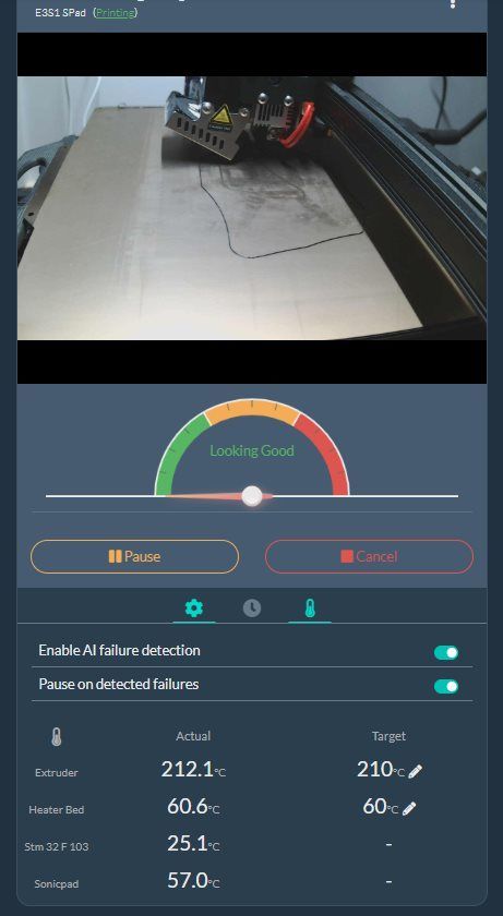

La même vue des températures, cette fois-ci affichée via «Obico» (ex Spaghetti Detective) installé sur mon SonicPad 😉
Le Sonic PAD est monté à 51°C pendant la mise à jour de ce jour !
C'est le plus fort que j'ai eu, mais je n'ai pas de caméra cela diminue la charge.
Généralement, la température est rarement en dessous de 55°C sur mon SPad, plutôt aux alentours de 60°C même avec des impressions longues (il faudra que je prenne le temps de percer l'arrière de la coque pour faciliter la «ventilation».

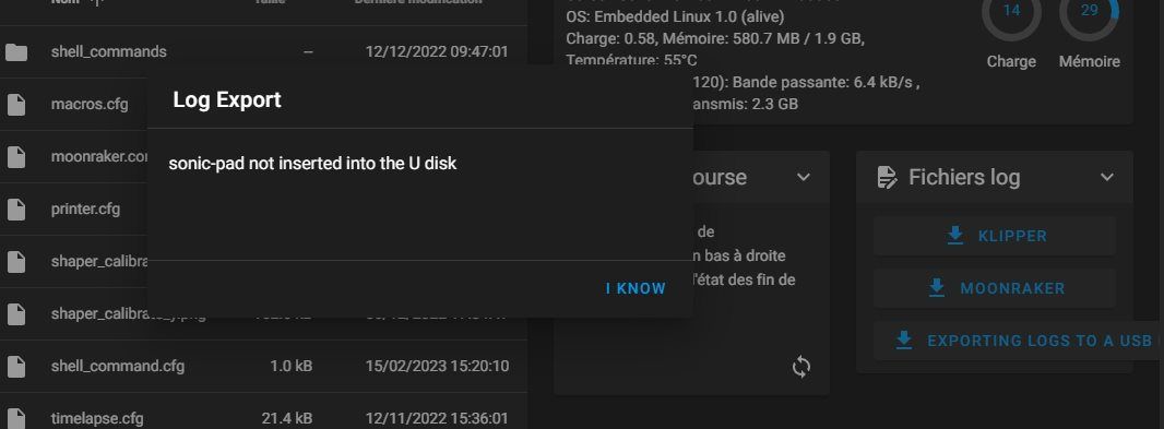

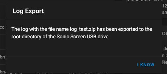

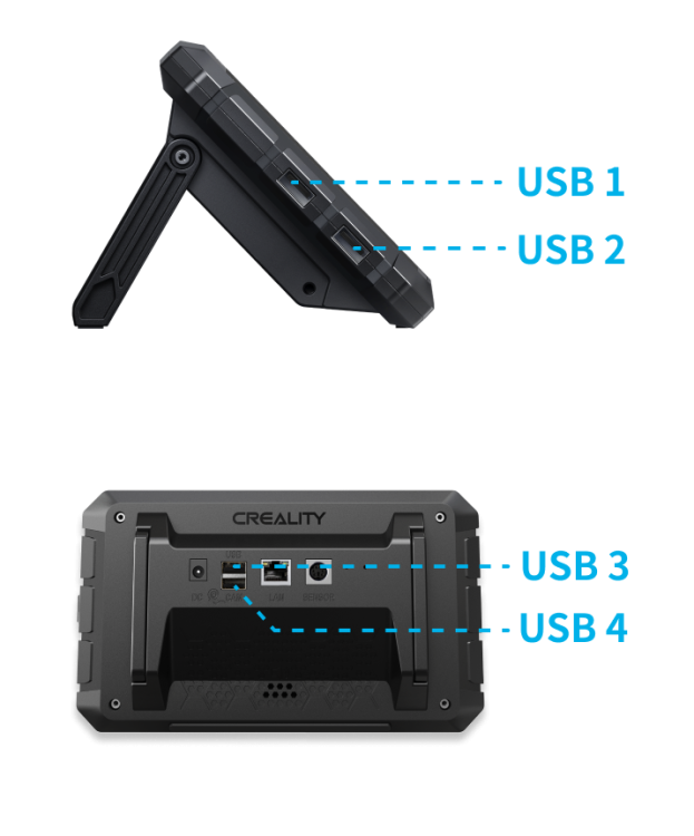

On peut désormais exporter les journaux vers un support USB 🤔 mais sans explication sur comment le faire (où insérer une clé USB par exemple) le message sans clé ajoutée n'est pas du tout explicite (la traduction n'est pas «optimale») :
Après insertion d'une clé USB 8Go formatée FAT32 dans la prise «2», le message en fin d'exportation est plus explicite :
usb-1-2.jpg.27e8e2dd451eb4377ba4db9ea78b8ccf.jpg  export-logs-cle-USB.jpg.bb5b38bef09710ca12c9e95184adb340.jpg

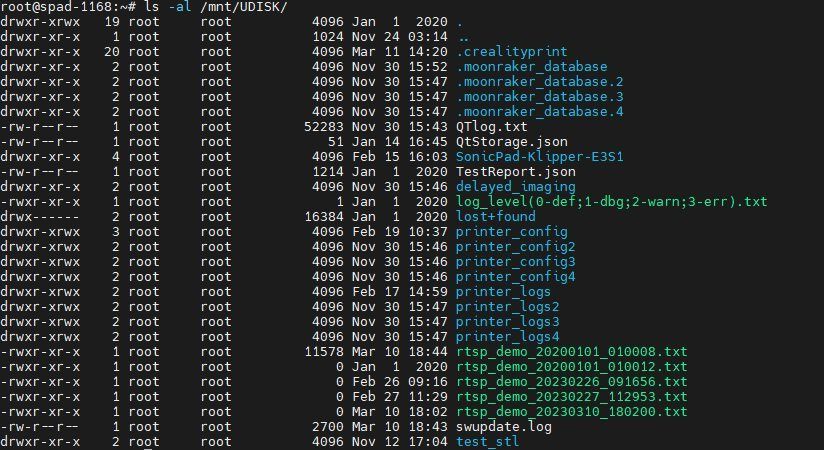

Une fois retirée puis insérée sur mon PC, l'archive contient presque tout le contenu du point de montage /mnt/UDISK (manque quelques dossiers cachés).
Contenu de l'archive :
Contenu du dossier /mnt/UDISK :

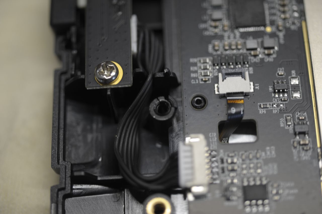

C'est une bonne nouvelle mais d'un naturel prudent, voir méfiant je l'ai démonté.
Et voilà le résultat :
Comme je l'avais déjà évoqué plus tôt, les problèmes sur le premier exemplaire n'étaient pas un cas isolé mais un défaut de fabrication commun à tous les appareils.
Je vais donc devoir recommencer. Mais ça va être plus compliqué, celui-ci est plus amoché que le premier.
On ne voit pas sur la photo mais la partie visible cassée n'est plus solidaire du boitier.
Je vais refaire une colonnette plus épaisse avec un insert laiton comme on entrevoit au bas de la photo (ce sont ceux de la fixation du capot) sinon ça ne tiendra pas.

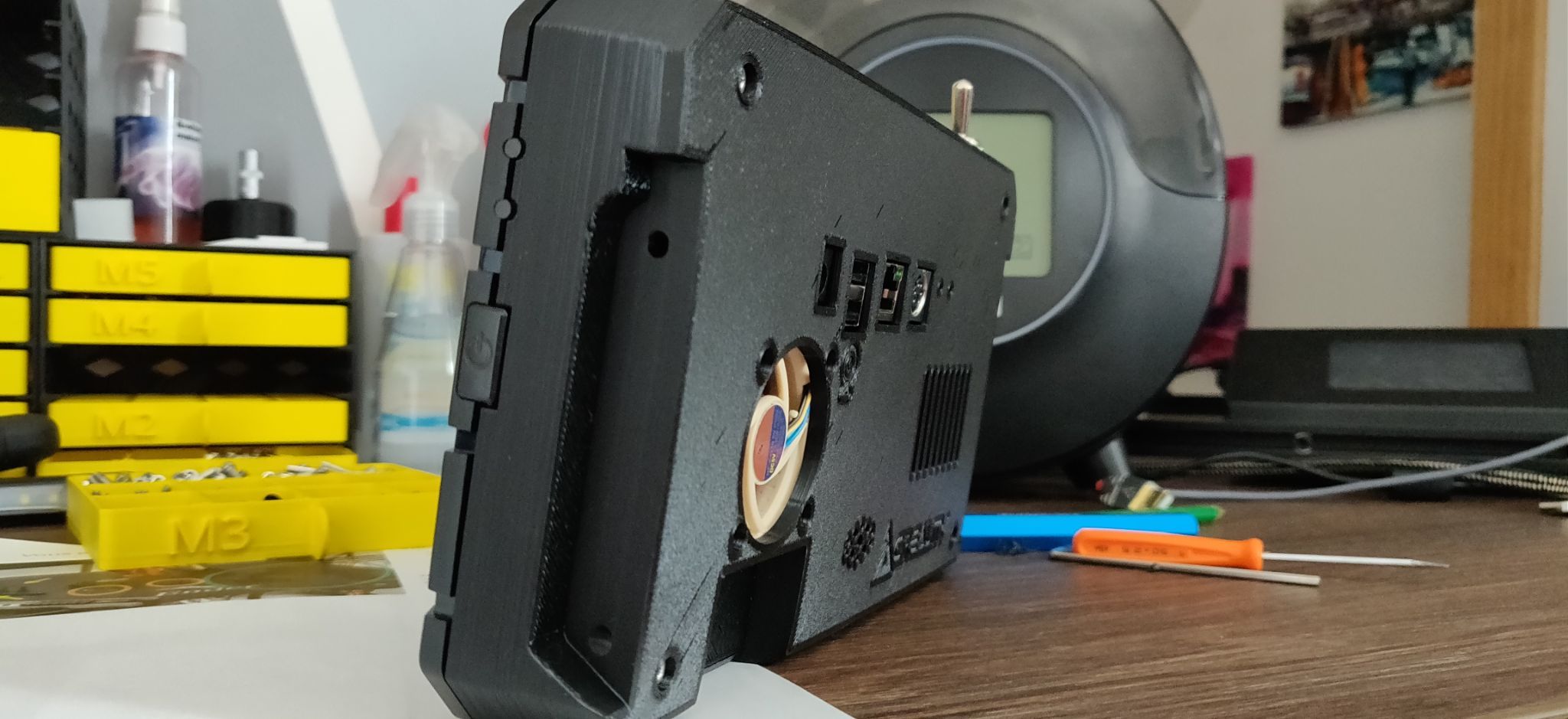

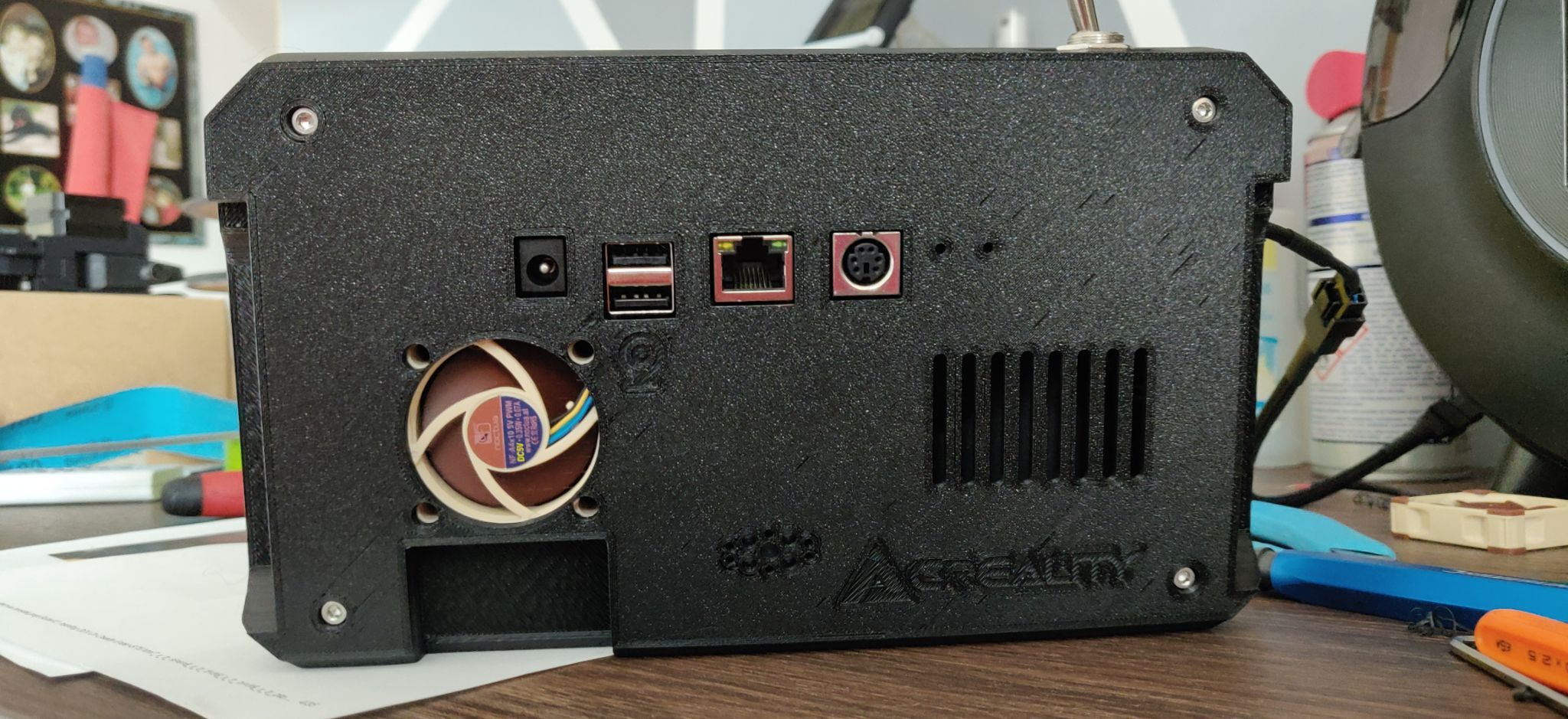

Voila un sujet qui m'intéresse et je suis actuellement en train de modélisé une coque arrière me permettant de rajouter un radiateur 40x40x10 et un ventilateur noctua 5V 40x40x10.
Après être tomber sur ce topic j'ai voulu vérifier la temp de ma sonic pad et après 10min le cpu est à 72/73°, j'ai donc vérifier les vises qui étaient desserré et après reserrage  j'ai tout juste gagner 2/3° 🤨
Donc ne trouvant pas de coque arrière déja modéliser je me suis lancer dans la modélisation de celle ci et le résultat est assez concluant, au bout de 10min la température moyenne est de 45° ce qui dans mon cas est une nette amélioration et pendant une impression 50/51° avec des pik à 53° rien de méchant en somme ^^
J'imprime actuellement ce qui devrait être ma version final en ASA, et si sa intéresse du monde je la mettrai à disposition gratuitement sur nos plateformes préférés ^^
IMG_20230421_155839.thumb.jpg.8c2c287ff2ace4140874f619caefed11.jpgIMG_20230421_155900.thumb.jpg.e0f9324ddbaf3360853ccc5fe5f8acd6.jpg
Bien joué, 40/50° c'est la normale, plus de 70° c'est ce que j'avais avant mes modifs et c'est beaucoup trop.

Sa m'intéresse ^^ pour une raison X j'ai eu une erreur MCU pendant l'impression de la coque final alors que j'avais plus aucun problème depuis quelques temps, j'avais laisser ma coque de test en place donc la température était nickel, donc je comprend pas ce qu'il ya bien pu ce passer. Maintenant j'essaie de la mettre à jour mais pour le moment sa marche pas, online sa reste bloquer à 0%, par cable USB la tab est reconnu par windaube mais pas par l'application phoenix donc je vais éssayer par clé USB, une sacrée galère cette tab quand même.
@zalman91
Pour ta mise à jour, as-tu essayé de le faire via une clé USB contenant les fichiers de l'archive à placer à la racine de la clé USB ? Manipulation permettant de faire l'équivalent de la mise à jour OTA (ce n'est pas une réinstallation complète du système 😉 )
Les ports USB (1 et 2) sont plus «fragiles» que les deux à l'arrière (3 et 4) :
Peut-être si l'imprimante était connectée sur le côté, tester en connectant sur l'arrière ET en modifiant le serial du mcu dans le printer.cfg ?
Citation
[mcu]
serial: /dev/serial/by-id/usb_serial_1    <= remplacer le chiffre par le numéro du port USB correspondant à l'image ci-dessus

Merci pour toutes ses info sur le sonic pad. Je vais regarder ces histoires d'affichage de température 🤩
la dernière mise à jour du pad intégre la fonction de spaghettis detector....à voir si ca fonctionne.
il y a 2 minutes, The guitar hero a dit :
En fait ça ressemble à Obico mais ça passe par le Cloud Creality donc je n'ai pas testé puisque j'ai installé un Obico fonctionnel sur ma SP ( voir ici comment le faire, en français 😉 ). Octoeverywhere (équivalent plus open source d'Obico) devrait également être installable (pas testé), une branche de leur github propose un script d'installation sur le SP.

J'arrive un peu tard mais je tenais à intervenir sur ce fil car je suis concerné par le problème de surchauffe du Sonic Pad.
En fait, tout a commencé quand, en allumant le SP, il refusait catégoriquement de se connecter à ma Ender 3 S1 pro, avec le error key3.
J'ai eu beau débrancher / rebrancher, rien y faisait ça ne fonctionnait pas. En tentant de faire des recherches pour trouver une solution à mon problème avec le fameux key3, personne n'a eu ce problème et les seules solutions étaient de débrancher / rebrancher en priant pour que ça fonctionne (ça a du fonctionner chez moi 1 ou 2 fois de manière aléatoire, mais ce n'était pas une solution d'avenir, ça marchait rarement et ponctuellement. J'étais persuadé que c'était le câble USB C qui était en cause, comme bien souvent, ces câbles c'est de la grosse daube). Puis je me suis rendu compte que l'écran chauffait excessivement et je suis tombé sur ce topic.
J'ai donc démonté le SP, et en observant l'intérieur, je suis tombé exactement sur la description faite par Funboard29, au détail près. La plaque thermique était convexe, le dessous ne touchait plus les circuits et les 3 vis avaient explosé leur logement en plastique, en particulier celle en bas à gauche.
J'ai halluciné en voyant ça car c'est un défaut de conception très regrettable... comment une marque d'une telle réputation avait pu faire de telles négligences ? Bref, j'ai suivi grosso modo les recommandations de notre auteur mais avec les moyens du bord que j'ai à disposition.
J'ai cependant placé un bout de carton de 1 cm de hauteur pour compenser la fameuse vis manquante, au lieu de la mousse.
Et surprise, ça remarche ! je tiens donc à remercier Funboard pour les explications claires car ça m'a fait gagner un temps précieux.
Je ne suis pas autant bricoleur que toi, et je n'ai pas pu installer de ventillateur supplémentaire, et je n'aurais probablement pas compris d'où venait le problème par moi même.
Bien que le sonic refonctionne, je note toujours une température de l'écran anormalement élevée.
On est presqu'en été, l'air ambiant est chaud chez moi, ça ne doit évidemment pas aider, affaire à suivre donc. J'opterais peut être pour des trous d'air supplémentaires éventuellement.
En tout cas, de toute évidence, il est certain que ce défaut doit concerner de nombreux utilisateurs, en espérant que creality finisse par considérer plus sérieusement le problème.
Modifié (le) par Wolymaker
