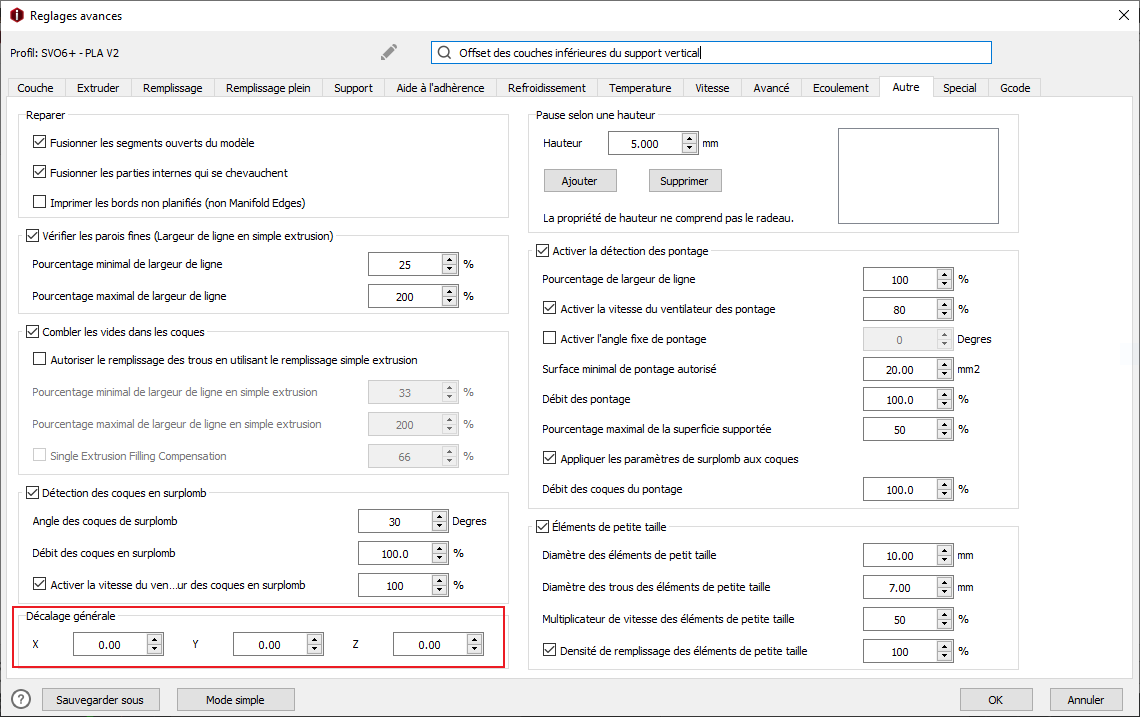

mich0111 Posté(e) Avril 25, 2023 Partager Posté(e) Avril 25, 2023 Il y a 2 heures, vap38 a dit : @mich0111 ok tu change la valeur de la première couche tu passes de 0.25 à 0.30 et essaie de resserrer ton Z offset. La machine est en période de rodage j'ai constaté qu'il fallait réajuster le Z offset c'est normal... J'ai modifié la hauteur de la première couche comme tu me l'as proposé à 0.30 mais, à moins que je ne me trompe, le z-offset est déjà à 0. Faut-il le passer en négatif ? @Jeff78s @ice_man @sebicorv@vap38 Pour ceux que ça intéresse, la taille du caisson pour cette imprimante doit être en L. J'ai pris une M de chez Comgrow qui est trop juste de quelques cm aussi bien en X qu'en Z. 1 Lien vers le commentaire Partager sur d’autres sites More sharing options...

vap38 Posté(e) Avril 25, 2023 Partager Posté(e) Avril 25, 2023 oui il faut redescendre de 0.10 mm le Z Offset çà doit suffire ! Lien vers le commentaire Partager sur d’autres sites More sharing options...
ice_man Posté(e) Avril 25, 2023 Partager Posté(e) Avril 25, 2023 alors moi pour le moment je ne fait que du prusaslicer et c'est pas dans le decalage que tu regle la premiere couche et je regle le 0 du Z avec une feuille de papier je doit etre a -1,40 mais je suis pas devant. Lien vers le commentaire Partager sur d’autres sites More sharing options...

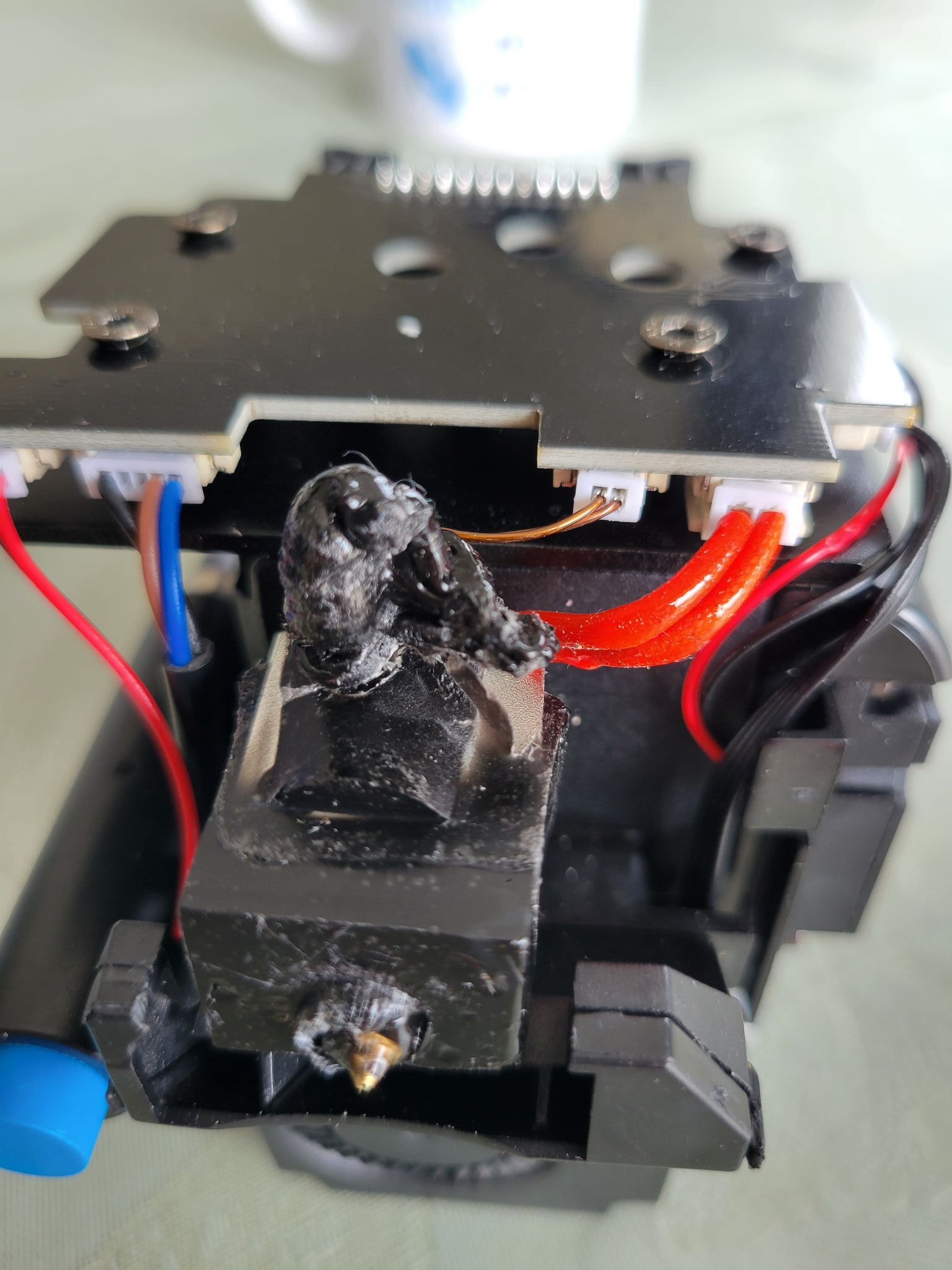

mich0111 Posté(e) Avril 26, 2023 Partager Posté(e) Avril 26, 2023 Que pensez-vous de l'état de la tête d'impression ? Je ne la sens pas bien. 2 Lien vers le commentaire Partager sur d’autres sites More sharing options...
Jeff78s Posté(e) Avril 26, 2023 Partager Posté(e) Avril 26, 2023 il y a 1 minute, mich0111 a dit : Que pensez-vous de l'état de la tête d'impression ? Je ne la sens pas bien. En effet ça sent la fuite Lien vers le commentaire Partager sur d’autres sites More sharing options...
vap38 Posté(e) Avril 26, 2023 Partager Posté(e) Avril 26, 2023 (modifié) ce n'est pas méchant il faut opérer avec méthode et bien débrancher les prises; ensuite essayer de décoller le cache en silicone. ensuite nous avons deux vis M2.5 enfouies dans le corps de chauffe à dévisser. Ensuite tout le corps de chauffe doit sortir. Pour la suite il faut plonger le tout dans l'eau très chaude sans ébullition pour ramollir le filament et avec une pince décoller les morceaux un par un. c'est une technique que j'ai déjà employé plusieurs fois. Bon courage ! Modifié (le) Avril 26, 2023 par vap38 1 Lien vers le commentaire Partager sur d’autres sites More sharing options...

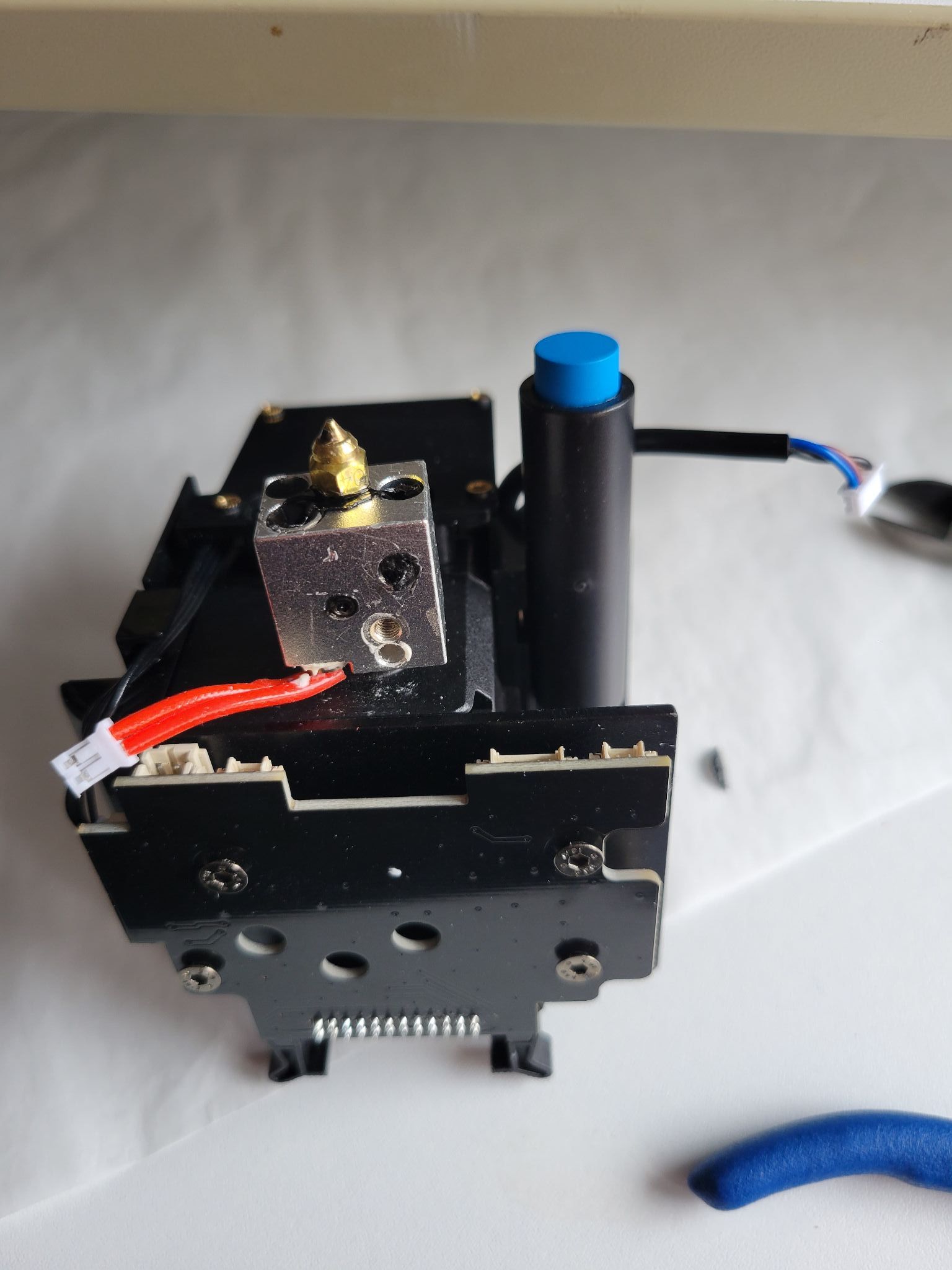

mich0111 Posté(e) Avril 26, 2023 Partager Posté(e) Avril 26, 2023 (modifié) Bon j'en suis déjà là : Le problème, c'est que les vis du corps de chauffe sont pleines de filament durci. Donc, pour les avoir, bonjour. Je vais essayer avec un décapeur. Modifié (le) Avril 26, 2023 par mich0111 Lien vers le commentaire Partager sur d’autres sites More sharing options...
vap38 Posté(e) Avril 26, 2023 Partager Posté(e) Avril 26, 2023 (modifié) Non surtout pas un décapeur il te faut une fer à souder et avec une panne fine c'est facile. un décapeur thermique c'est une catastrophe tu brûle tout à proximité !!!! Ou si tu as une alimentation 24V tu branche la cartouche chauffante pour ramollir le tout Modifié (le) Avril 26, 2023 par vap38 Lien vers le commentaire Partager sur d’autres sites More sharing options...

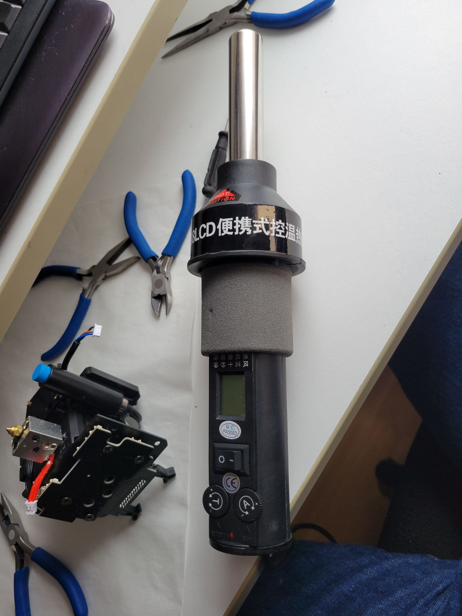

mich0111 Posté(e) Avril 26, 2023 Partager Posté(e) Avril 26, 2023 il y a 3 minutes, vap38 a dit : Non surtout pas un décapeur il te faut une fer à souder et avec une panne fine c'est facile. un décapeur thermique c'est une catastrophe tu brûle tout à proximité !!!! Ou si tu as une alimentation 24V tu branche la cartouche chauffante pour ramollir le tout J'ai enlevé tout ça avec une sorte de souffleur qui chauffe jusqu'à 600°. J'espère ne rien avoir rien abimé, le flux d'air est assez directionnel. Je passe à la panne fine. 1 Lien vers le commentaire Partager sur d’autres sites More sharing options...
vap38 Posté(e) Avril 26, 2023 Partager Posté(e) Avril 26, 2023 ok c'est une solution je détiens ce même équipement c'est pour les composants CMS c'est parfait ! mais méfie toi il faut un écran de protection pour le PCB adhésif caplan protection thermique ... Lien vers le commentaire Partager sur d’autres sites More sharing options...
ice_man Posté(e) Avril 26, 2023 Partager Posté(e) Avril 26, 2023 Il y a 2 heures, mich0111 a dit : Que pensez-vous de l'état de la tête d'impression ? Je ne la sens pas bien. a ouai y'a un truc mal seré là .... c'est peu etre juste la buse une fois en changeant celle de la cr6se ça m'avais fait la meme chose ... Lien vers le commentaire Partager sur d’autres sites More sharing options...
