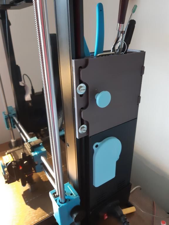

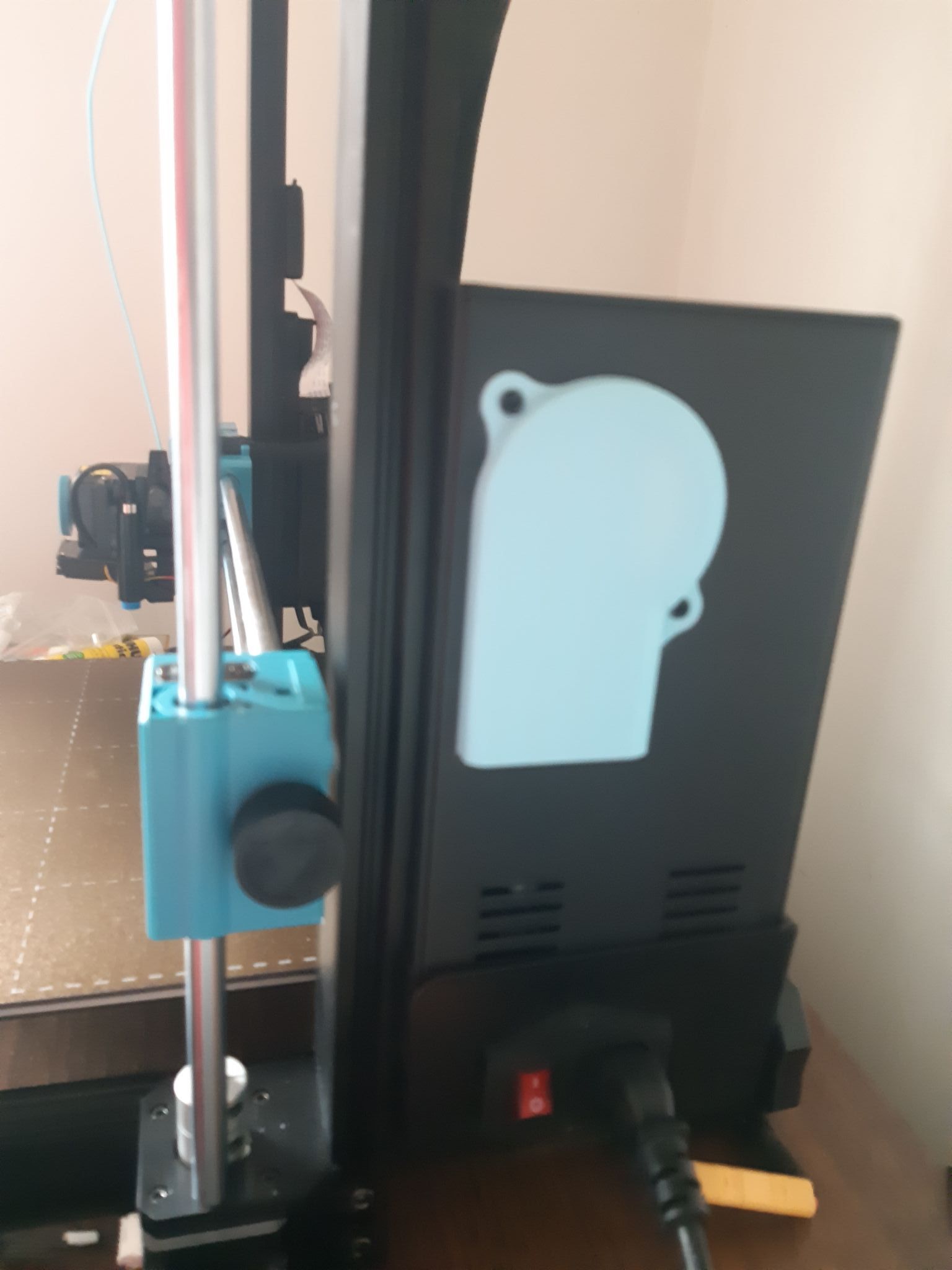

vap38 Posté(e) Avril 21, 2023 Partager Posté(e) Avril 21, 2023 (modifié) c'est étudié pour ! si tu fais mieux @mich0111 je suis attentif N'enlevez qu'une seule vis à la fois, sinon le ventilateur tombera dans l'alimentation électrique. Les deux sections où les vis entrent sont assez fines, ceci afin de s'assurer que vous avez suffisamment de filetage sur les vis existantes pour installer le couvercle (pas besoin de nouvelles vis !). Modifié (le) Avril 21, 2023 par vap38 1 Lien vers le commentaire Partager sur d’autres sites More sharing options...

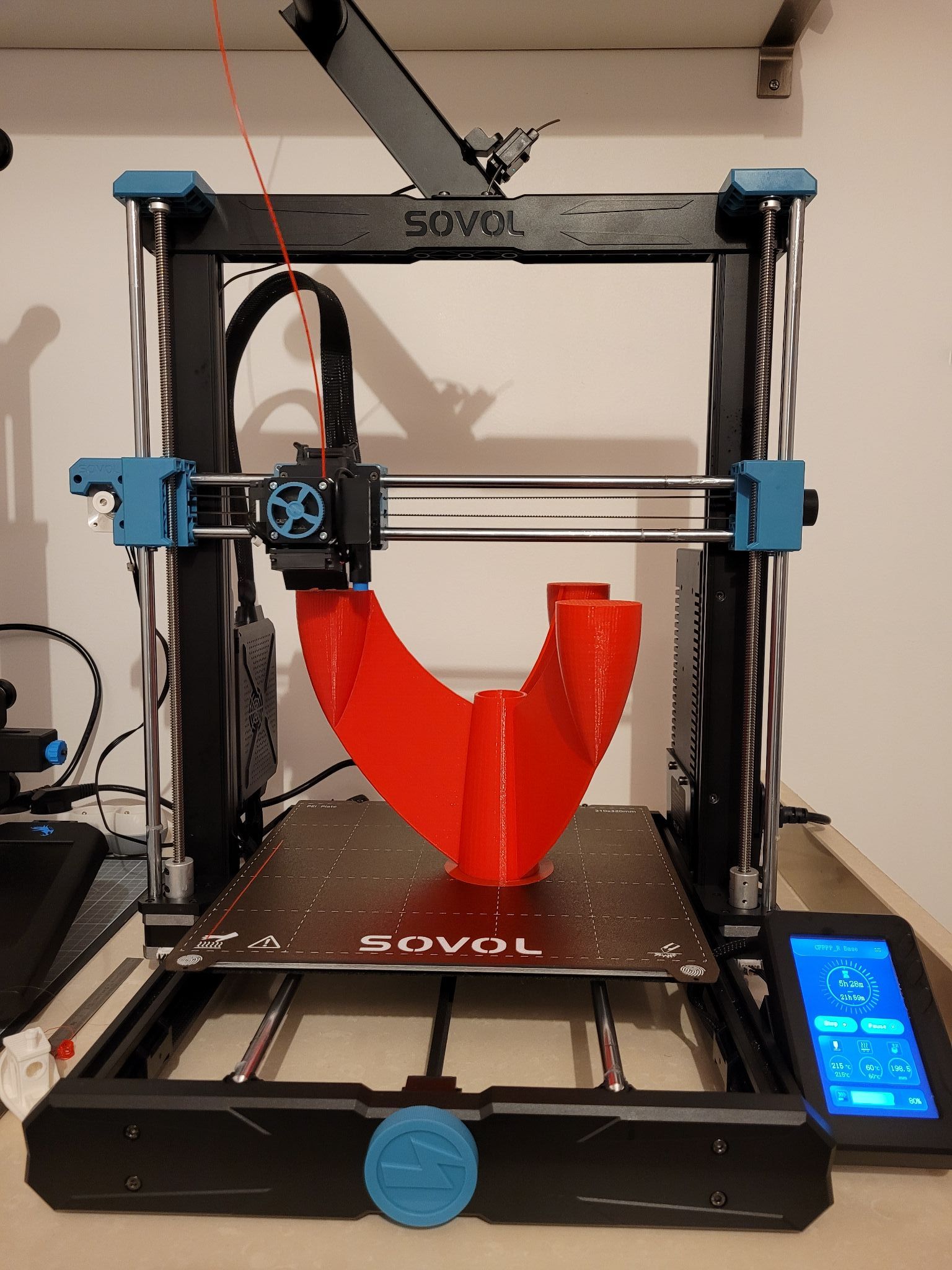

Jeff78s Posté(e) Avril 22, 2023 Partager Posté(e) Avril 22, 2023 Hello J'espère que c'est suffisament joueur pour vous Tout se passe très bien pour le moment en 100mm/s. Pourvu que ça dure ! ++ 1 2 Lien vers le commentaire Partager sur d’autres sites More sharing options...
vap38 Posté(e) Avril 22, 2023 Partager Posté(e) Avril 22, 2023 salut @Jeff78s Tu imprimes la fusée de TINTIN c'est un Big modèle qu'elle sera la taille tu utilise quel Slicer ? j'utilise PRUSA qui fonctionne bien, j'ai de meilleurs résultats avec IDEAMAKER pour les couches périmétriques. J'ai réalisé un TINTIN grande taille avec Milou c'est sympa comme modèle A+ Lien vers le commentaire Partager sur d’autres sites More sharing options...
Jeff78s Posté(e) Avril 22, 2023 Partager Posté(e) Avril 22, 2023 (modifié) Hello @vap38 En effet il s'agit bien de la fusée de tintin J'ai pris ce modèle que j'ai grossi à 150% pour quasiment remplir le plateau. Une fois montée, elle fera 53 cm. https://cults3d.com/fr/modèle-3d/art/tintin-rocket-stronger-and-accurate-model J'utilise Cura pour le moment. J'ai fait un profil vite fait en reprenant quelques valeurs du Cura fourni par Sovol. J'ai l'intention de passer sur Prusa Slicer mais comme je ne le connais pas du tout je ferai cela dans un second temps. Depuis que je suis repassé sur Cura, j'avoue avoir délaissé Ideamaker. Je vous tiens au courant pour la suite ! J'ai prévu de faire des tests à 150mm par secondes mais avant cela il faut que je fixe mon meuble au mur car il bouge trop ++ Modifié (le) Avril 22, 2023 par Jeff78s Lien vers le commentaire Partager sur d’autres sites More sharing options...

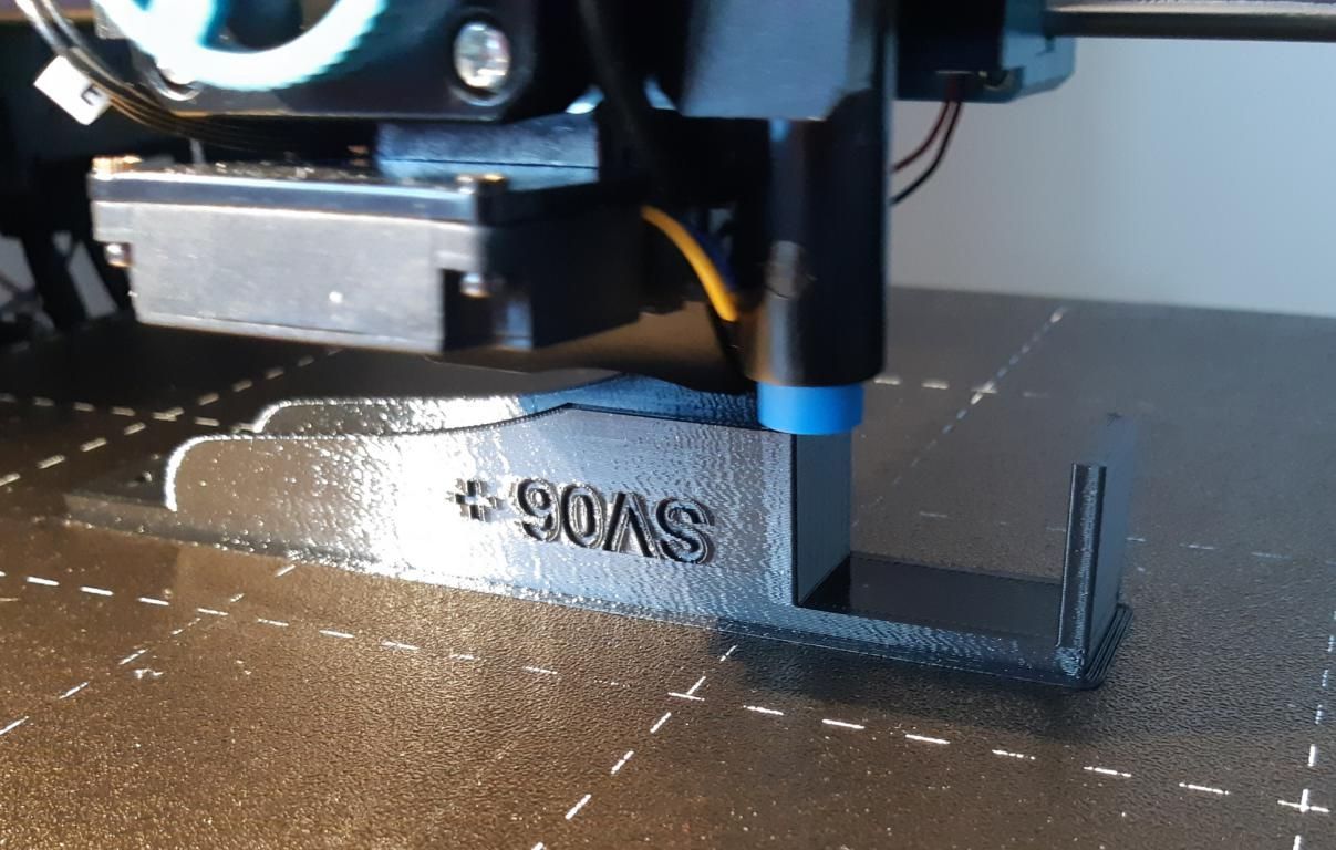

vap38 Posté(e) Avril 22, 2023 Partager Posté(e) Avril 22, 2023 (modifié) Merci pour les retours. J'ai constaté qu'il faut être vigilant sur la géométrie du cadre inférieur en Alu, en effet j'avais le coté avant gauche qui n'était pas plan. j'avais un écart de niveau d'environ de 1.2 mm ! J'ai réglé le problème en dévissant les 4 vis du cadre avant et arrière; ainsi l'imprimante repose parfaitement automatiquement sur une surface bien plane. Bien évidemment après ce réglage du cadre, il faut reprendre le nivellement automatique car la structure à bougée . Pour l'instant plus de soucis avec l'extrudeur çà imprime super bien. je pense que l'assemblage vu la quantité des machines commandées çà doit être fait à grand rendement. vérifie bien le serrage des vis des moteurs et des pignons moteurs. J'ai dépanné dernièrement un utilisateur qui avait un gros problème de géométrie. Ci-joint la config de prusaSlicer A+ PrusaSlicer_config_bundle.ini Modifié (le) Avril 22, 2023 par vap38 Lien vers le commentaire Partager sur d’autres sites More sharing options...
Jeff78s Posté(e) Avril 22, 2023 Partager Posté(e) Avril 22, 2023 Merci @vap38 par contre je ne vois pas de quelle partie du cadre tu parles, peux-tu faire une photo à l'occasion ? Lien vers le commentaire Partager sur d’autres sites More sharing options...

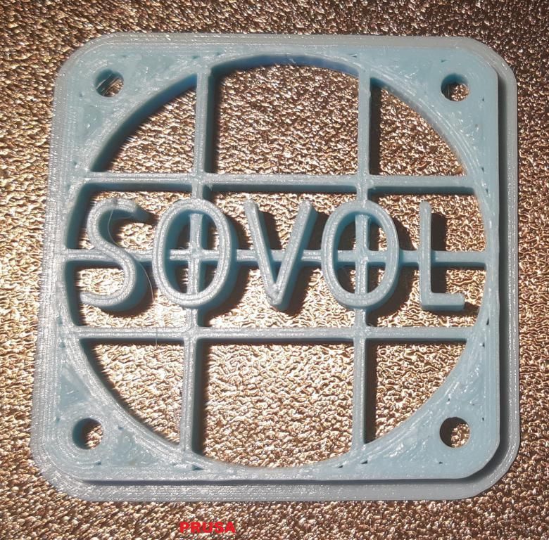

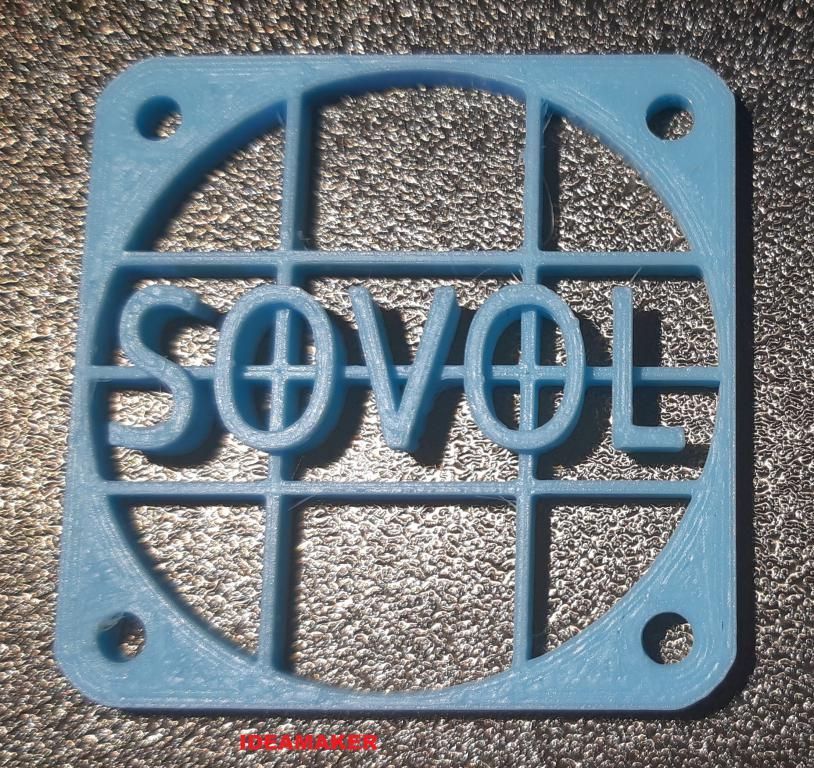

vap38 Posté(e) Avril 23, 2023 Partager Posté(e) Avril 23, 2023 (modifié) Voici un test pour la SV06 plus @mich0111 @Jeff78s @ice_man @sebicorv tests d'impressions avec les SLICER IDEAMAKER CURA PRUSASLICER j'ai utilisé les mêmes paramètres pour les trois Slicer -couches 0.2mm -températures du filament 200° Bed 60° - vitesse d'impression 150mm/s - rétractions 0.6 mm - bordures - périmètres 3 couches couches Inf et Sup 3 couches, remplissage sans effet.* Les résultats image 1 CURA image 2 IDEAMAKER image 3 PRUSAle classement 1° IDEAMAKER second CURA dernier PRUSAVoilà pourquoi j'ai choisi IDEAMAKER qui n'est pas une interface intuitive et complexe. Elle donne de très bons résultats Le bon point pour les fonctionnalités riches et simple pour PRUSA interface agréable. Cura reste une image d'une usine à gaz mais avec une puissance du traitement. IDEAMAKER CURA PRUSA État de surface Bon lisse Moyen Passable Trous en surface Non Oui léger Oui léger Lettres très bon correct correct Croisillons correct correct correct Largeur 40mmx40 39,9mmx40 39,90x39,90 Épaisseur 2,85 mm 3 mm 2,9 mm Surfaces externes Très lisses et droit 2 ondulations 3 ondulations Fils très peu nombreux très peu le dessous propre et net nombreux trous propre et net Modifié (le) Avril 23, 2023 par vap38 Lien vers le commentaire Partager sur d’autres sites More sharing options...
