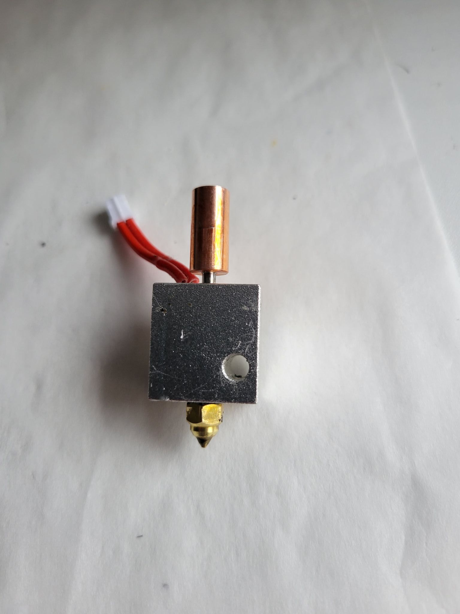

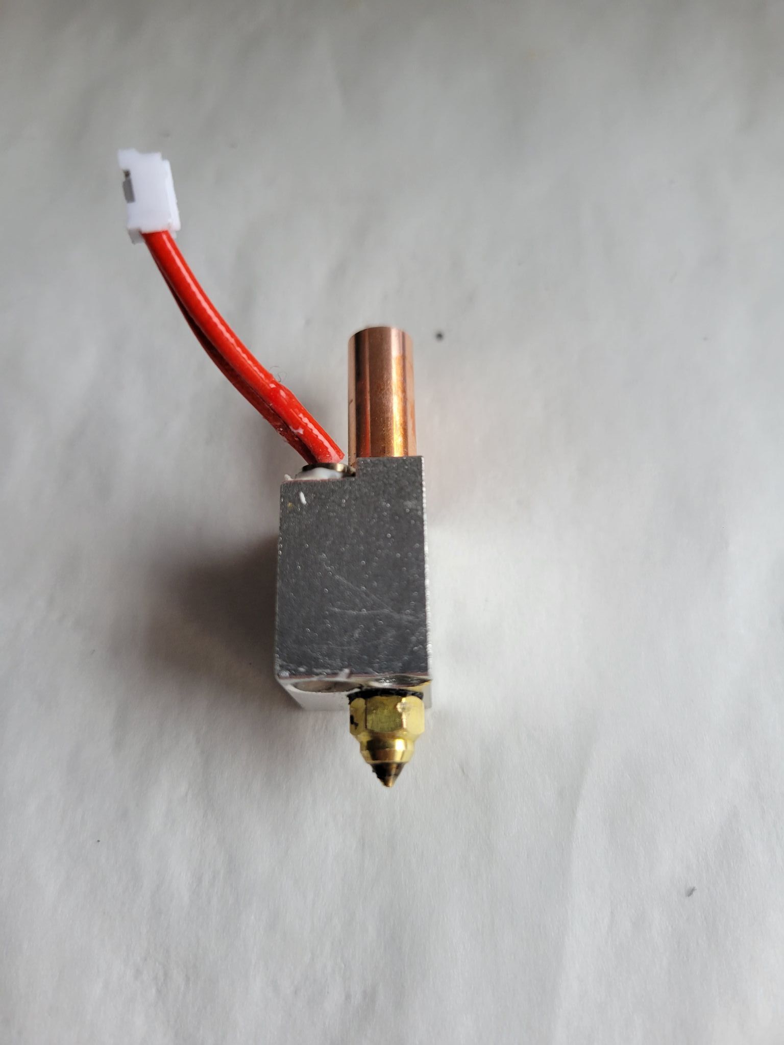

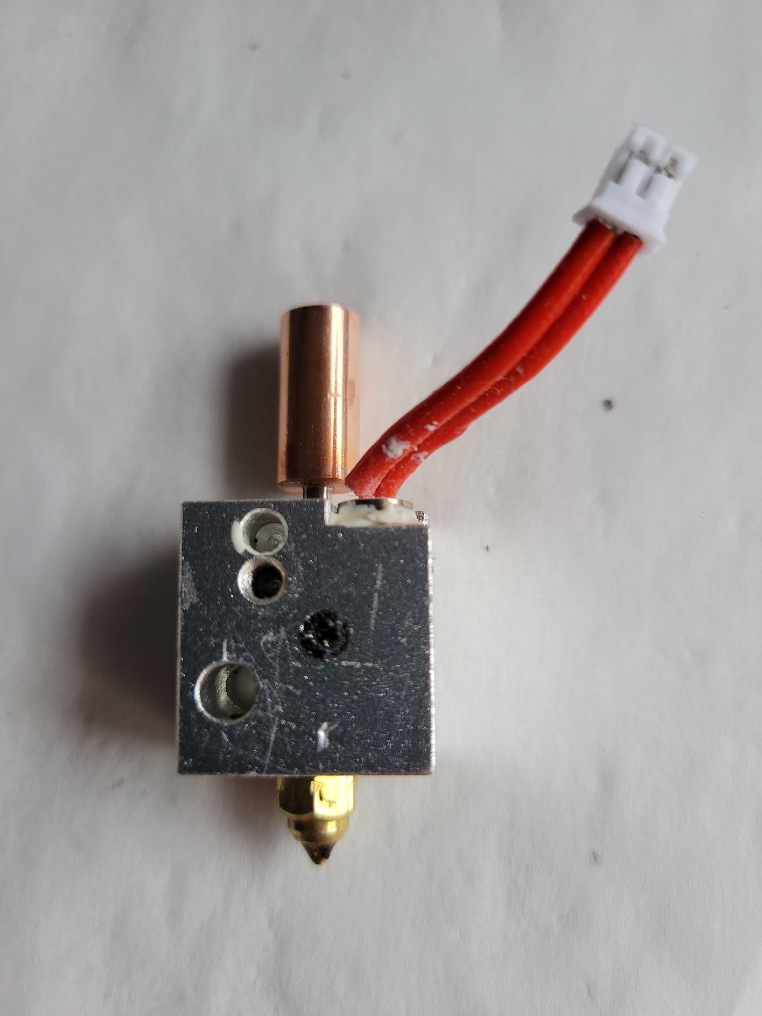

Après plusieurs heures de galère, j'arrive à un résultat qui me parait correct. Ne serait-ce que pour enlever une des 2 vis qui maintiennent le corps de chauffe à l'extrudeur, j'y ai passé plus d'une heure.
J'espère que mes manips n'ont rien flinguées.
Avant de tout remonter, que me conseillez-vous de vérifier afin que ce phénomène ne se reproduise pas ?
Par avance, merci.

regarde avec une loupe  pour détecter une micro fissure sur la paroi mince du très petit tube en inox
à l’instant, vap38 a dit :
De quel tube parles-tu ?
Je vois bien celui en cuivre mais pas celui en inox.
je vois que ta vue baisse mon amis ! c'est le mini tube qui relie le dissipateur en cuivre et le bloc de chauffe.
Bon je sais à notre Age ce n'est pas facile mais tu l'as sous les yeux 😀
ce tube est très fragile et peut se rompre ou se plier si le serrage est très violent avec la buse...
Son rôle c'est un rupteur thermique car l'inox conduit mal la chaleur.

Enfin, ce que tu m'écris ne me rassure pas.
Si je te comprends, pour analyser ce tube, il faut le démonter mais il est très fragile.
Comme, lorsque j'ai voulu revisser le dissipateur, rien a bouger, si je veux le dévisser, je vais devoir exercer une force non négligeable qui, comme je connais ma douceur légendaire, risque de mettre à mal ce tube si fragile.
Je me trompe, ou j'ai encore un espoir ?
Peut être que je suis ton ainé ou pas 73 bougies 😃
Non ne panique pas !ne démonte rien c'est juste un contrôle visuel. car il arrive parfois que la buse heurte violemment une pièce et de ce fait le tube peut se plier ou se casser selon la violence de la collision. çà arrive quand la pièce se soulève suite à un manque d'adhérence.

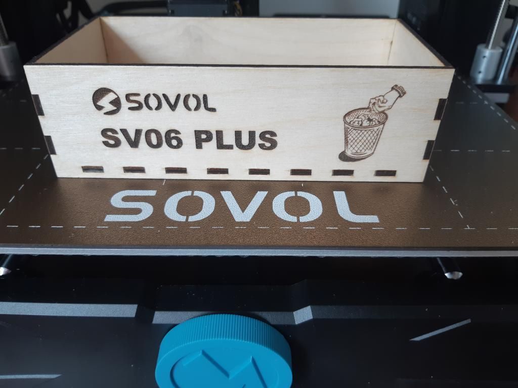

Le 3Dlac permet de sécuriser l'adhérence d'une pièce. le PEI sans colle réagit parfois d'une façon sournoise avec un décollement partiel  surtout avec le PETG. (accident assuré avec un heatbreak casse ou spaghettis)
Voici ma Boite à déchets fraichement imprimée!  euh non je me suis trompeté c'est une découpe Laser.
a+

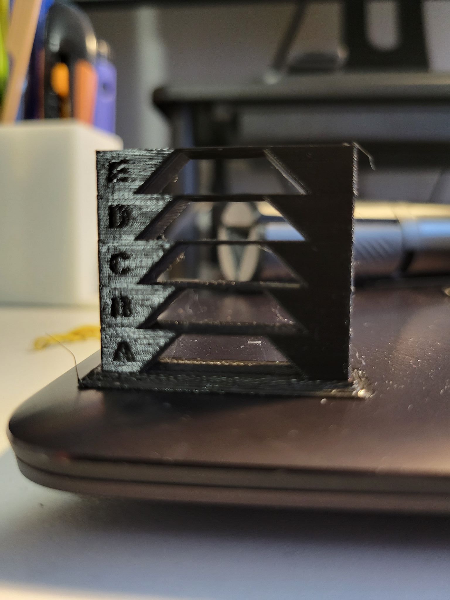

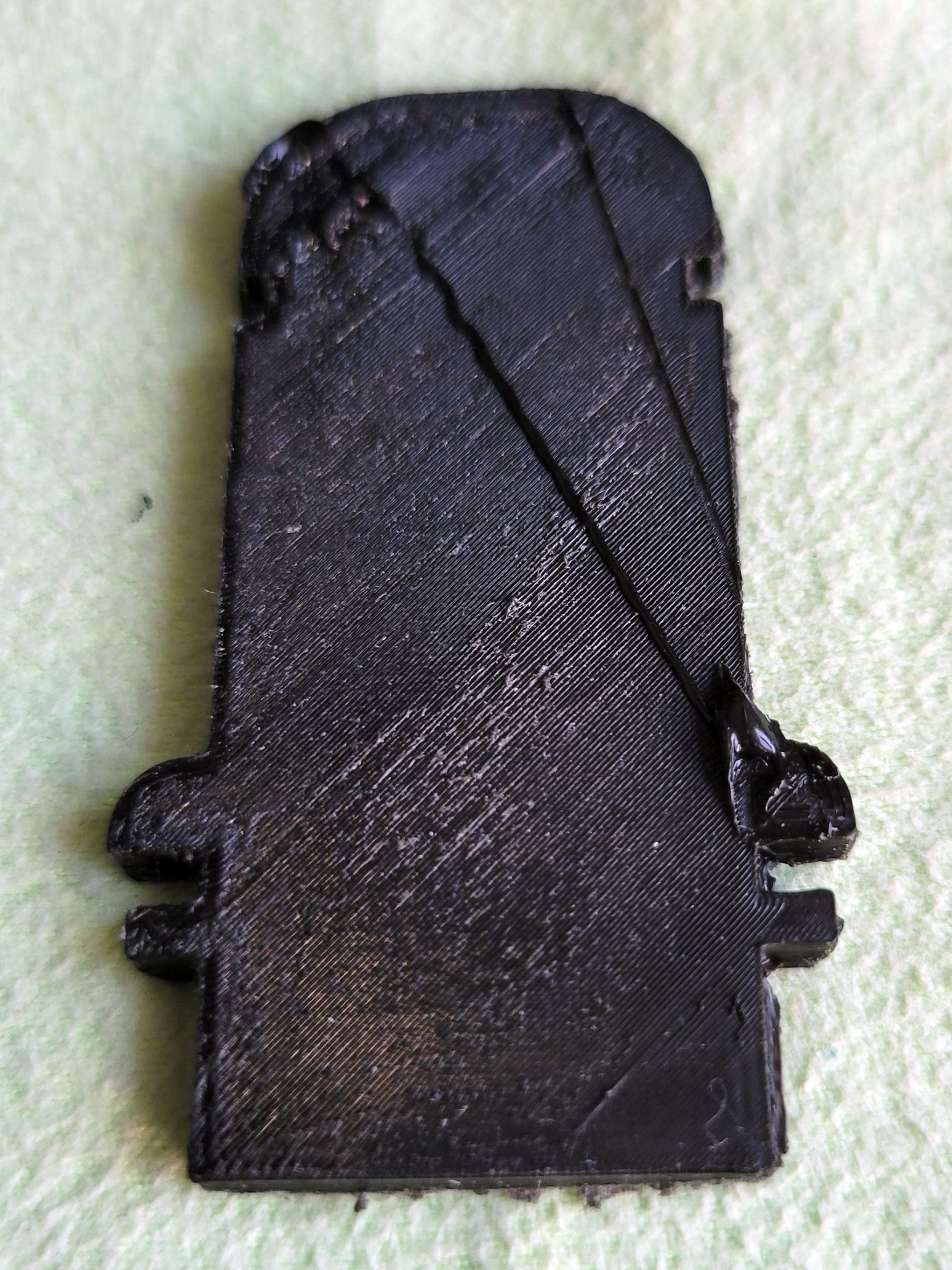

J'en ai profité pour refaire mes calibrations, ça s'est plutôt bien passé. Enfin, mis à part le test de point de départ/arrivée pour lequel j'ai un doute.
Je vous en poste le résultat pour savoir ce que vous en pensez :

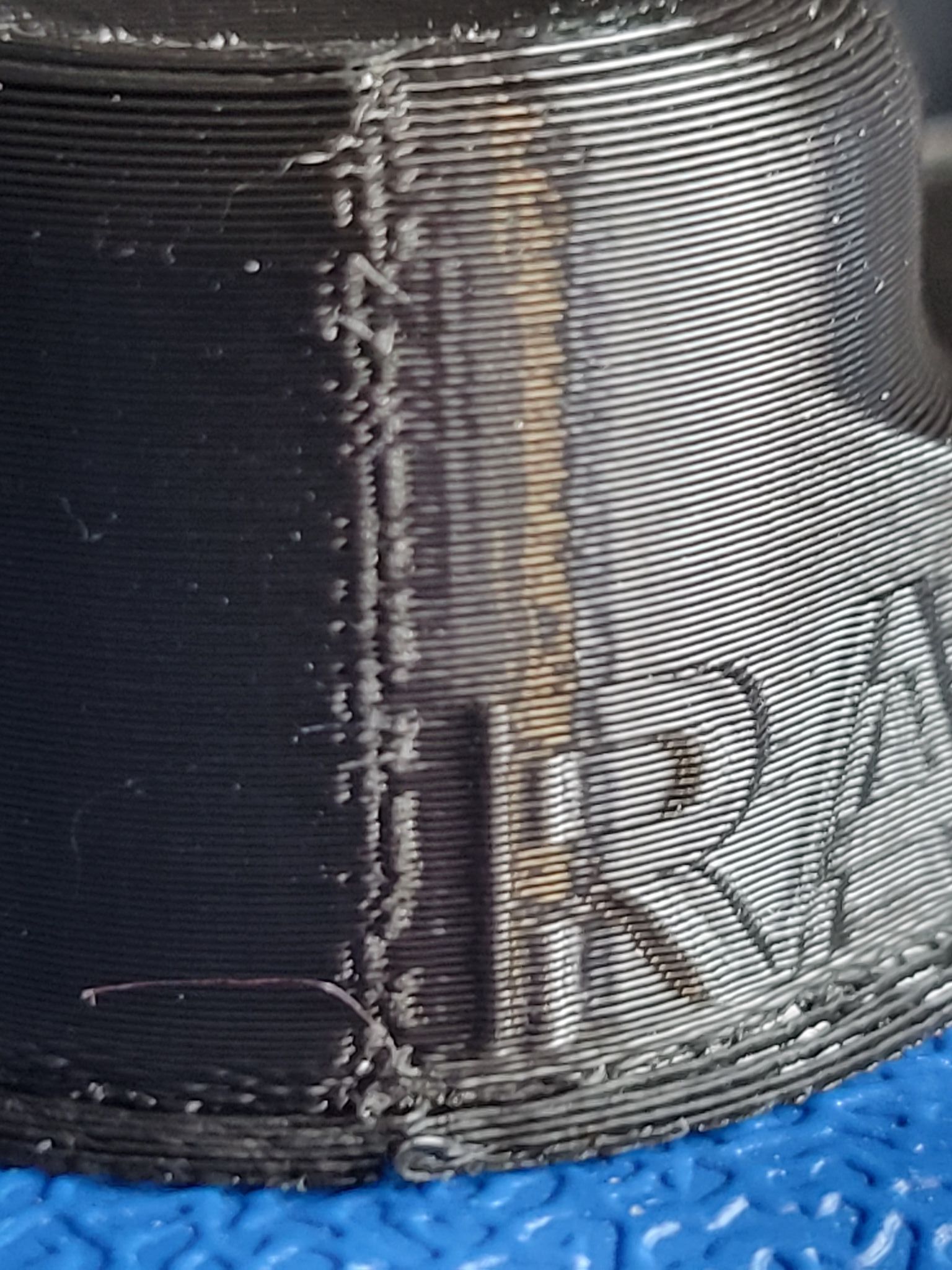

Sinon, mes impressions se passent mieux que précédemment. Il me reste néanmoins un sérieux problème avec la couche supérieure que je n'arrive pas à avoir propre.
Auriez-vous une idée du problème et de la correction à apporter ?

oui très étrange ton soucis sur la couche superieur.
essaie un coup avec prusa sinon car moi je n'ai pas de soucis.
comme ça on sera tout de suite de quelle coté est le probleme.

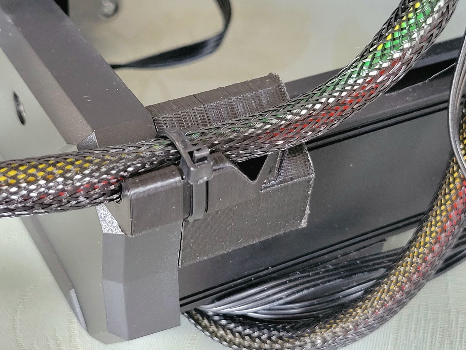

Bonsoir @vap38
J'ai installé 2 de tes pièces, c'est nickel.
Je ne sais pas comment tu arrives à ajuster aussi finement les pièces dans leur environnement mais c'est impressionnant. Le support de maintien du câble du BED par exemple est ajusté parfaitement. Cela "clique" lors de son insertion dans le rail.
Comment arrives-tu à faire un truc aussi précis ? Même au pied à coulisse, ça ne doit pas être évident.
En tout cas, merci.

Tu as vu ma poubelle en bois découpée au laser ?
Il te manque une pièce de soutien du câble de l'axe X... tes photos sont belles super

Tu parles du soutien du câble de l'extrudeur ?
Si c'est celui-ci, je ne l'ai pas jugé aussi indispensable que les 2 autres.
Si je devais me rendre compte de l'affaissement de ce câble, je me ferais un devoir de le mettre en place.
J'ai eu suffisamment de travail à tout remettre en ordre et ce n'est pas fini, j'ai encore du travail de réglage.

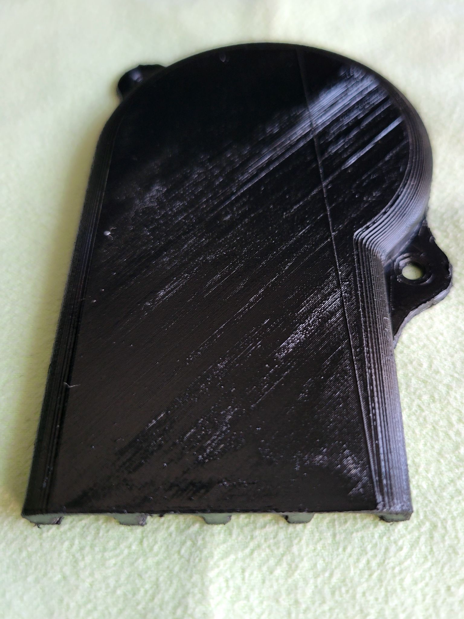

Pour ceux que ça intéresse, j'ai trouvé la cause de l'aspect immonde de la couche supérieure.
J'avais activé l'ironing et, manifestement, mon imprimante n'aime pas. Sans cette option, ça va beaucoup mieux.
Modifié (le) par mich0111
il y a 21 minutes, mich0111 a dit :
J'avais activé l'ironing et, manifestement mon imprimante n'aime pas. Sans cette option, ça va beaucoup mieux.
Merci pour l'info ! C'est une option dans ideamaker ?
il y a 52 minutes, Jeff78s a dit :
Yes.
Mais tu as la même dans Cura.
Pour prusaslicer ou superslicer, je ne sais plus.
Cette.option permet de lisser les couches supérieures.

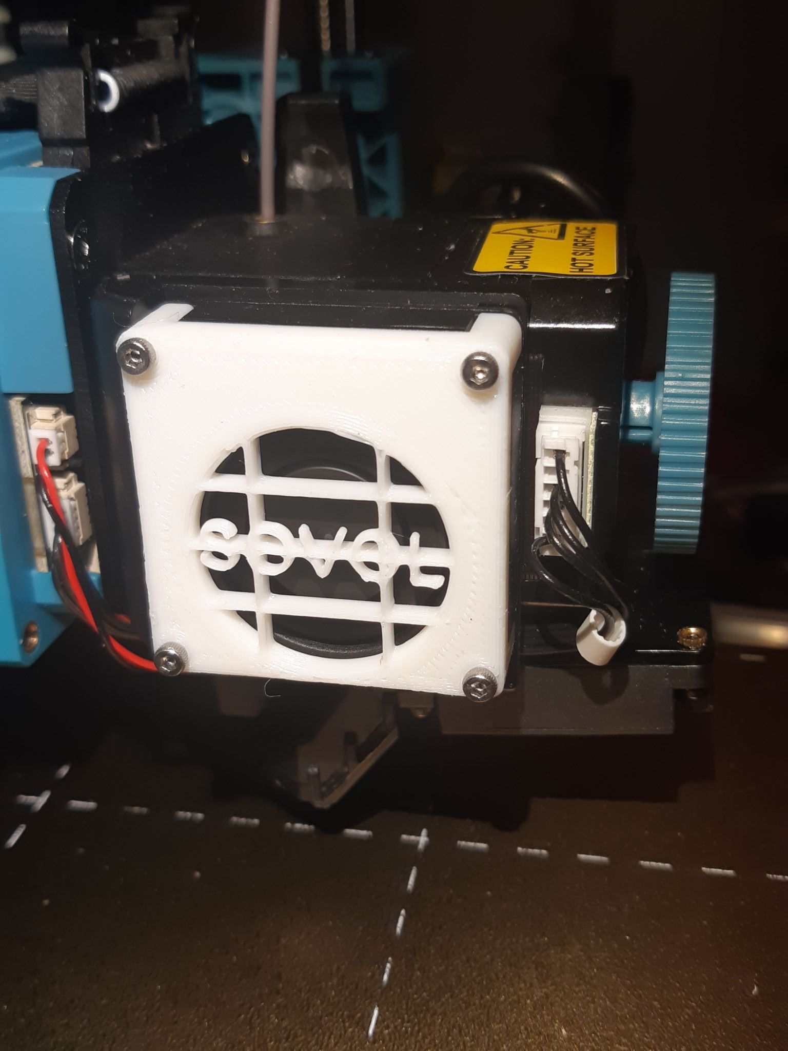

Voici une protection du ventilateur de la Hotend pour éviter de bloquer le ventilateur dans le cas d'un déplacement manuel de l'extrudeur.
Cette grille est fixée avec 4 vis M2 x 16mm.
il m'est arrivé souvent de toucher accidentellement le ventilateur au risque de le détériorer à la longue.
C'est simple et efficace 😃
A+ Francis
Modifié (le) par vap38
  • Merci ! 2
Bonsoir @vap38
Ton lien est cassé.
Il m'arrive de toucher le ventilo lors de l'insertion du filament.
Est-ce que cette protection marche aussi dans ce cas ?
c'est réparé
