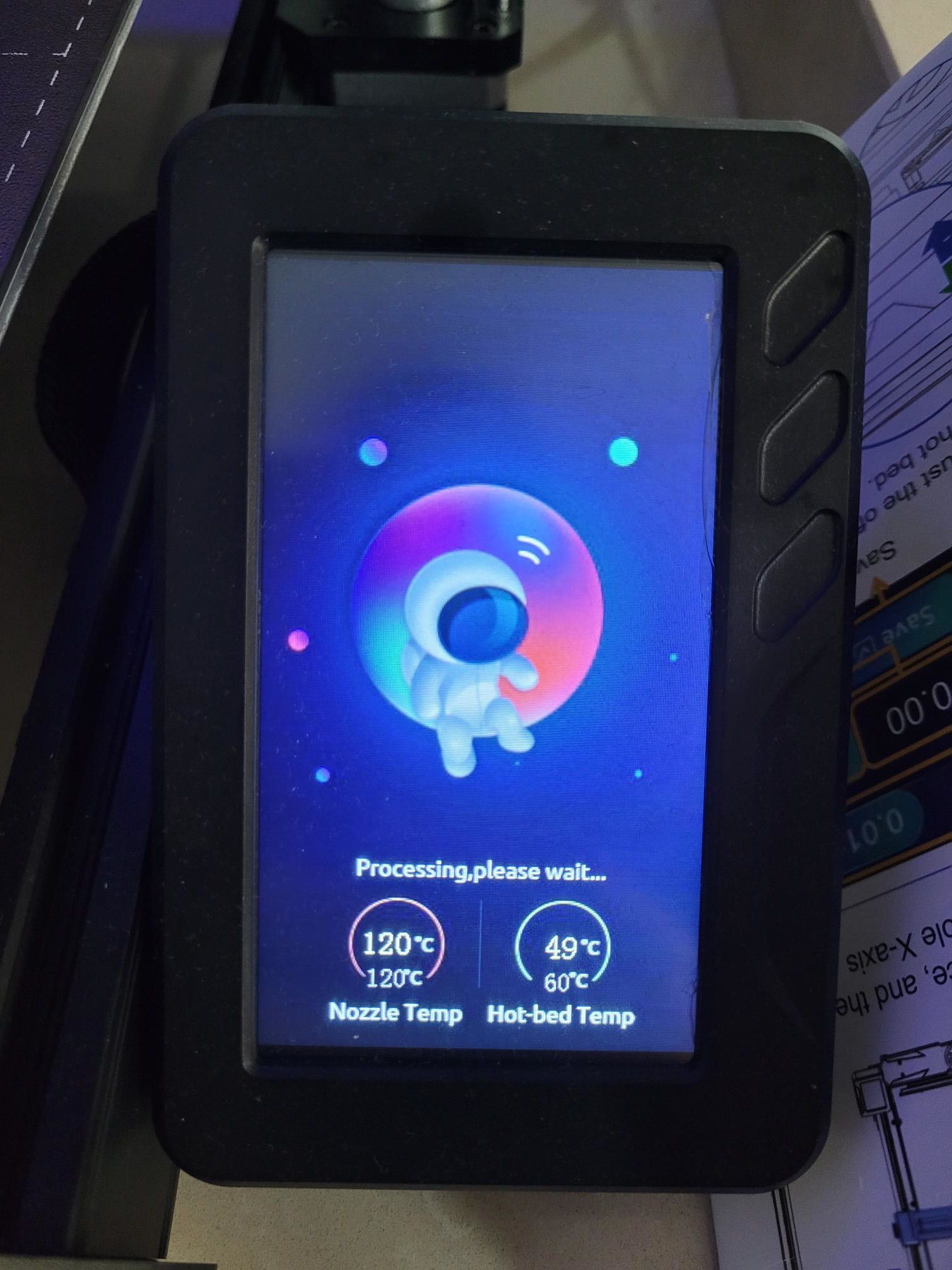

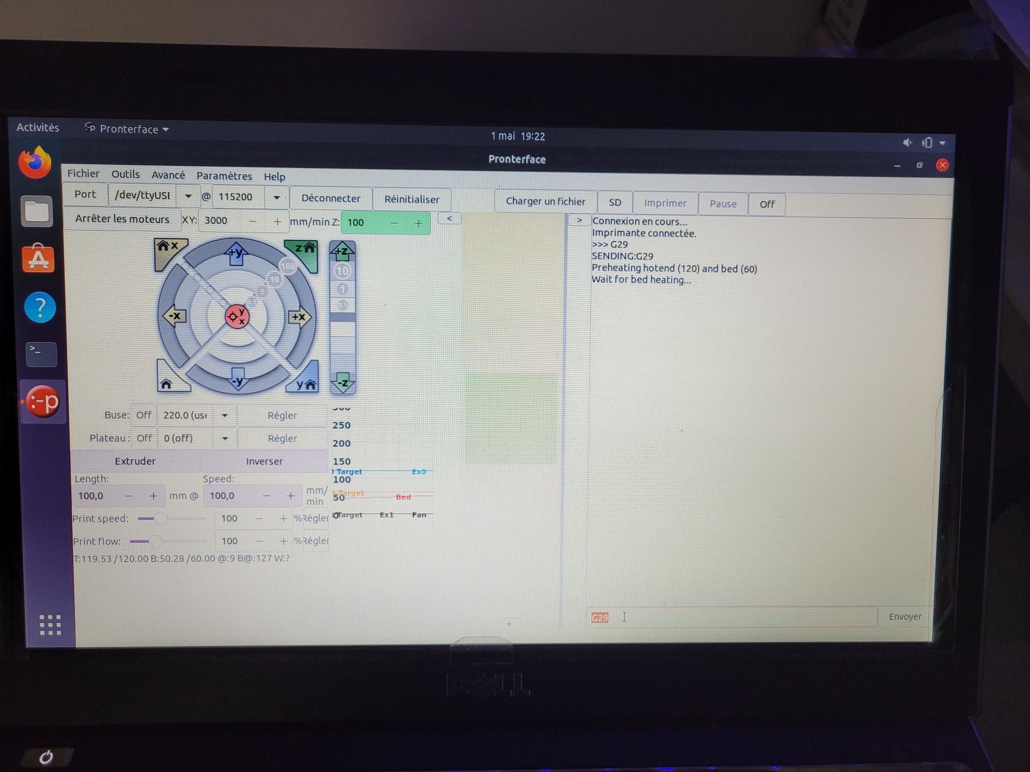

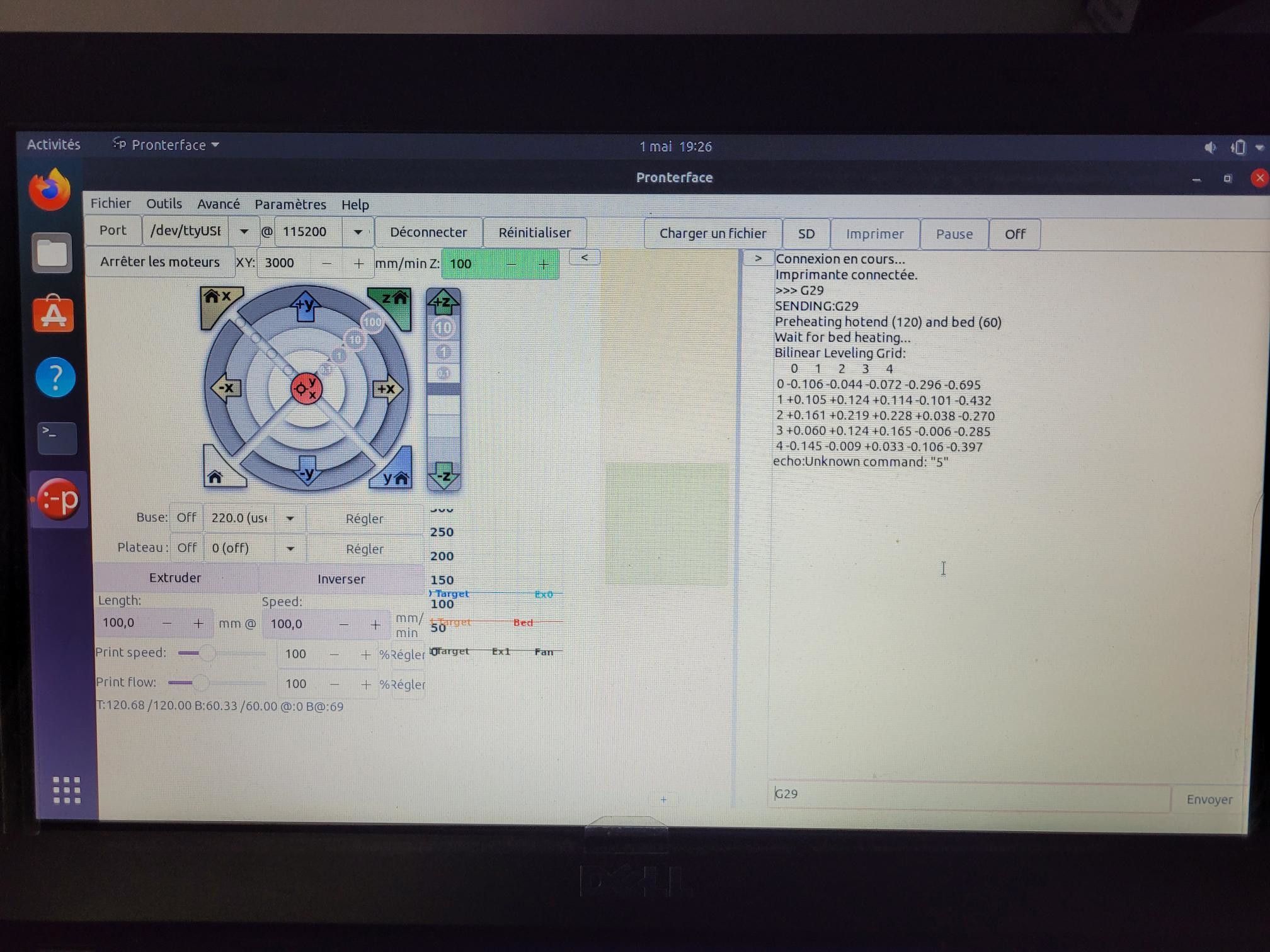

Ci-dessous une procédure pour récupérer le mesh du plateau de la Sovol S06 Plus (cette procédure est également valable pour d'autres imprimantes).
  1. Connectez-vous à l'imprimante à l'aide de Pronterface (d'ailleurs, étonnant que le câble micro USB ne soit pas fournit...)
  2. Envoyez la commande G29
  3. L'imprimante se met en température puis effectue un maillage du plateau

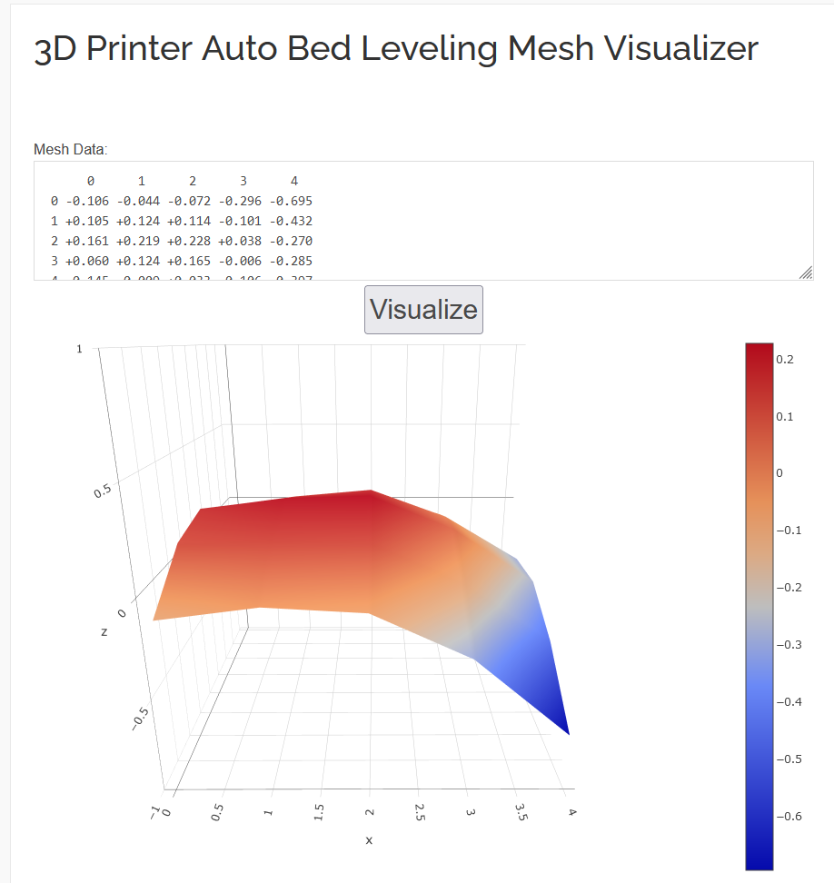

  4. Vous retrouvez les données du maillage dans pronterface

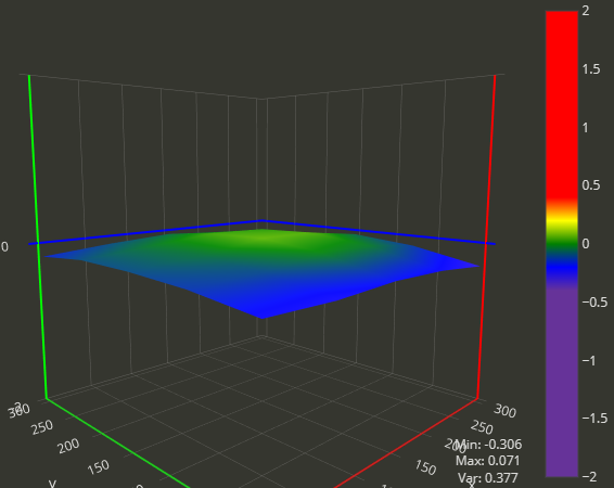

  5. Allez sur le site suivant : http://lokspace.eu/3d-printer-auto-bed-leveling-mesh-visualizer/
  6. Collez les données du maillage puis cliquez sur visualiser pour obtenir une représentation 3D de votre plateau
Étapes 1 et 2 :
Étapes 3 et 4 :
Étape 4 :
Étapes 5 et 6 :

Ensuite par magie nous avons le profil du BED avec ma possibilité corriger les écarts de hauteur.

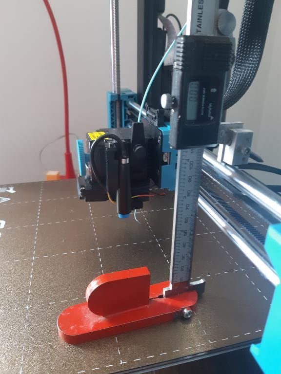

Oui car la mise à niveau est réalisé avec la référence du BED  avec un trusquin numérique ! précision assurée...
J'ai expliqué dans un précédent post que le calage des deux moteurs du Z en butée haute sur le portique est une méthode qui ne permet pas d'avoir une référence du point Zéro haut très juste.
Car la structure peut être fausse ou différente entre la gauche et la droite et varier de 1mm.
Ce qui est important c'est d'avoir une cote précise qui sépare le niveau du BED avec l'axe du chariot supérieur Ø10 mm.
la procédure est simple il suffit d'avoir la même cote à gauche et à droite  entre le BED et l'axe X . la tolérance est de l'ordre de 0.10 mm.
c'est pour cela que mon BED est bien rectiligne en référence à l'axe X  CQFD....
sans Trusquin il est possible d'imprimer un gabarit afin de caler à gauche et droite la même hauteur de l'axe X.

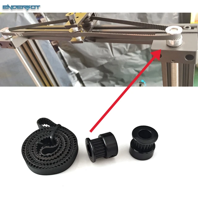

Pour cela une courroie de synchronisation GT2 interdit tout décalage de la vis gauche ou droite. CQFD. ceci évite de refaire à chaque fois un leveling et garantie un réglage stabilisé. (plus besoin d'un G29 et l'eprom s'en réjouie !)

Ok ma cr6se à une courroie de syncro du z avec les 2 moteurs du z mais pas de synchronisation à faire du coup.
Le système de z de la sv06plus n'eT pas suffisant tu pense ?

C'est pour cela que j'ai réalisé une cale me permettant de bien mettre de niveau mon BED à gauche et à droite.
De ce fait j'ai donc vérifié mes mesures avec un trusquin numérique  de mécanicien afin de peaufiner mon niveau.
Nous pouvons constater que mon image du BED est correcte très peux de déformations...

La solution synchroniser les axes Z qui seront équipé chacun d'une poulie  synchronisées par une courroie GT2 avec tendeur.

Non ce n'est pas compliqué j'ai déjà évalué les besoins une courroie de 852 mm devrait convenir avec des poulies de 20 dents avec un alésage de Ø8mm.
il suffit de prendre appui sur les bagues en dessous des roulements pour avoir un plan parfait; çà permet également d'abloquer les axes en rotations.
En annexe un petit tendeur qui sera fixé avec les deux vis du support  de bobine.
Je ferai un tuto quand j'aurai les pièces.
En conclusion rien de compliqué 😄
Si je peux t'aider pour le TPU car en réalité le fait de réduire la vitesse çà engendre des Blops j'imprime à 60 mm/s et j'ai réduit le défaut avec du tpu 85.
Un dispositif dans ce genre mais en dessous du portique :

@Jeff78s Oui c'est un montage en dessous du portique en simplifiant encore le tendeur .
Nota : pour régler la tension de la courroie il faut le faire avec une seule poulie abloquée et les moteurs sous tension et bien ajuster l'ablocage de deuxième poulie une fois que la tension de la courroie est bien optimisée. CQFD.
J'ai vérifié la planéité en déplaçant  l'axe Y avec un comparateur la variation est de 0.05 mm c'est parfait c'est déjà çà comme quoi les axes de Ø 10mm sont bien droits. 😄 j'ai réalisé un fichier STL qui permet d'abloquer un comparateur sur les tiges de l'axe X...

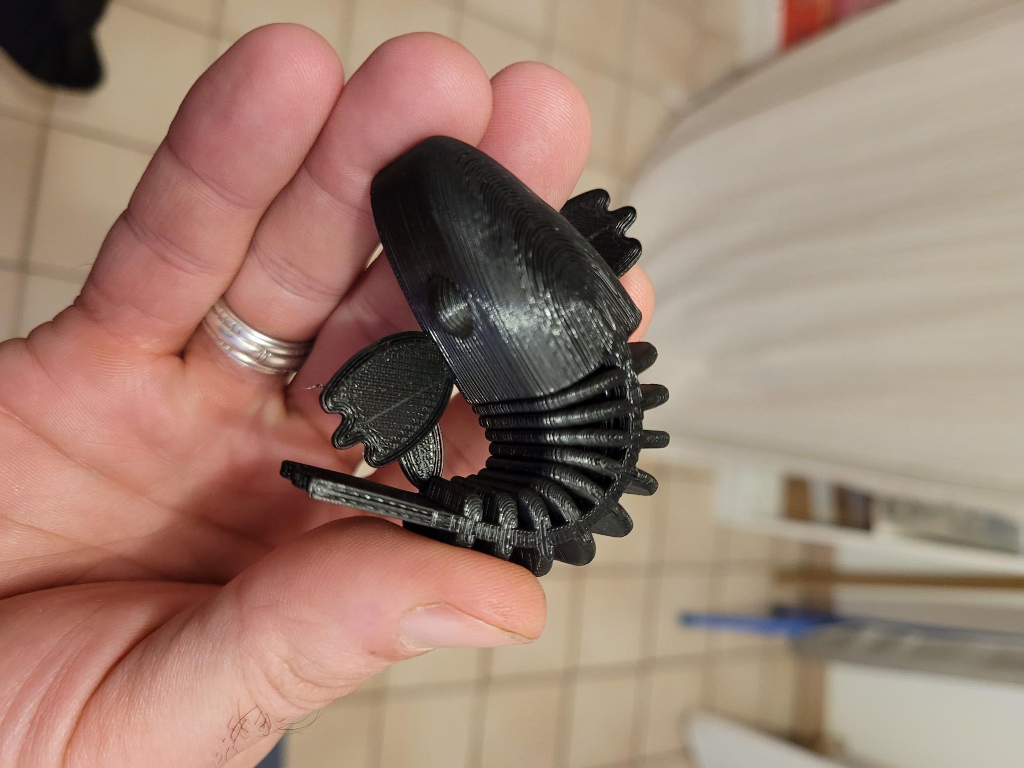

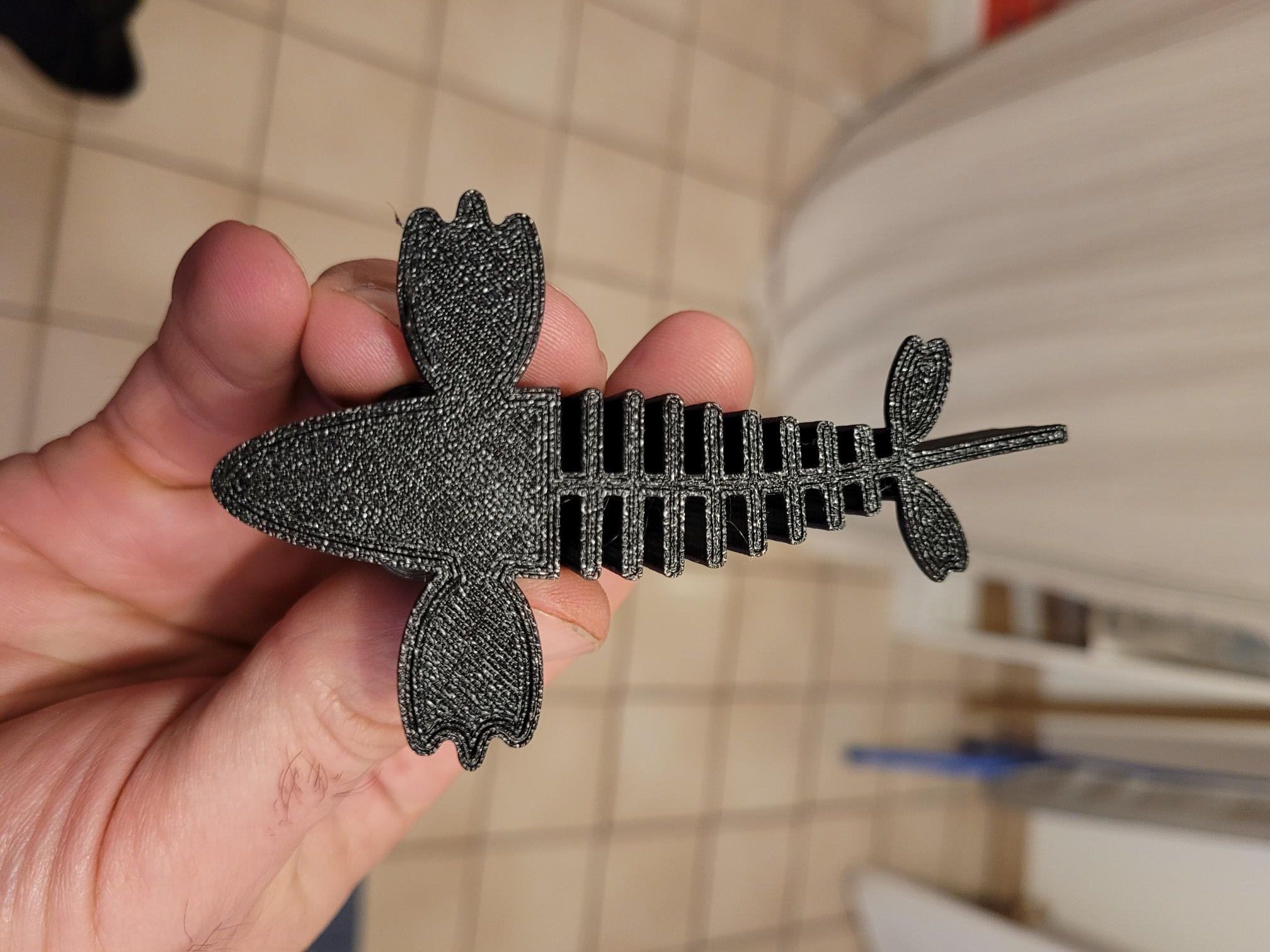

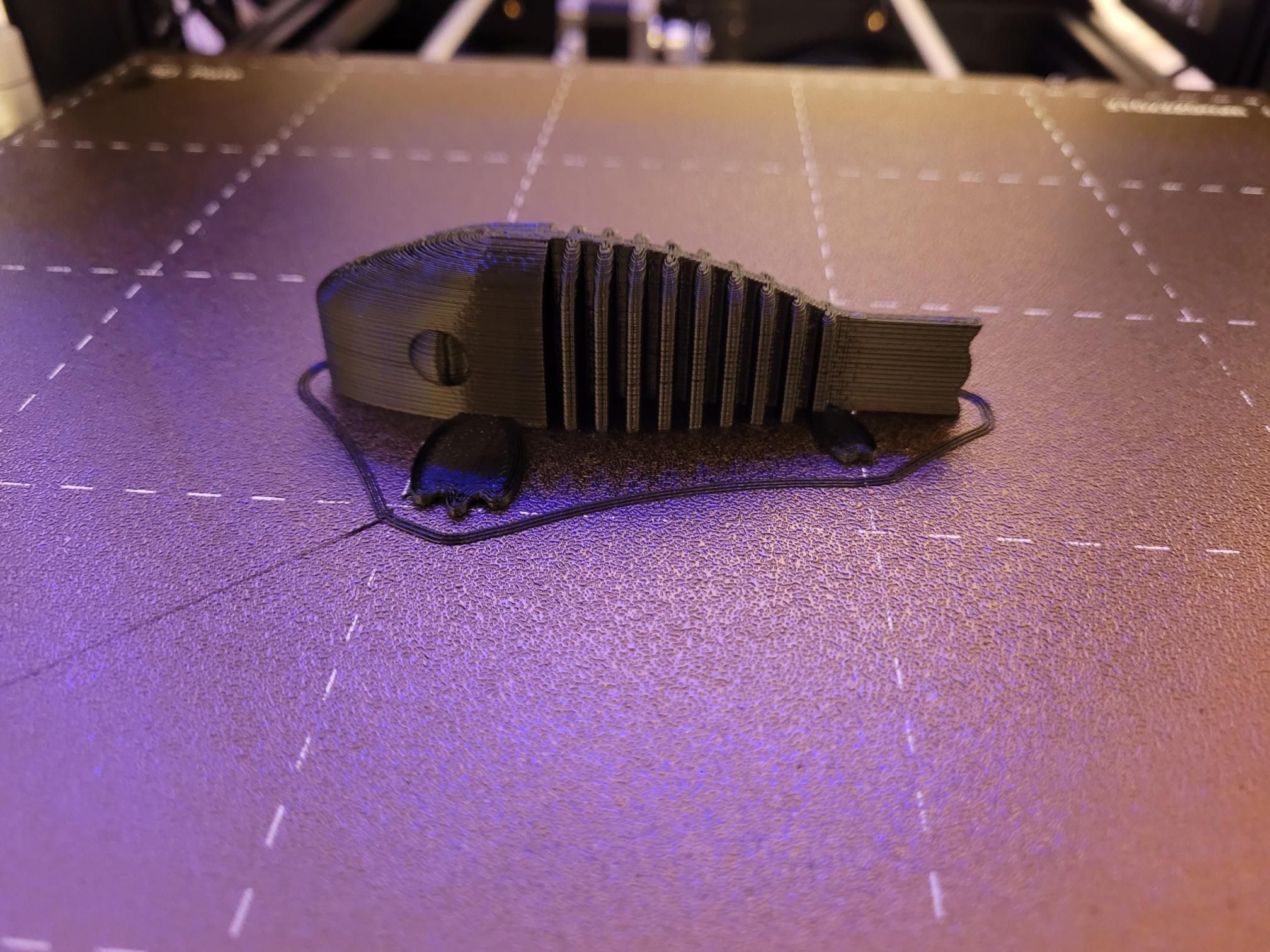

Suite de l'impression TPU 85A : après discussion avec @vap38 j'ai forcé l'épaisseur de ligne à 0.45 (mes débit étant déjà de 150% pour la première couche et de 120% ensuite). La première couche reste pas terrible mais sur ses conseils j'ai laissé continuer l'impression et finalement ça passe :
20230509_192245.thumb.jpg.46f64712b4f32c59482732acce65a430.jpg20230509_233524.thumb.jpg.7060938e6fa54b21033a7126adfc6f08.jpg20230509_233959.thumb.jpg.b52138b53a68df39c3822109e38d8611.jpg20230509_234004.thumb.jpg.eb54cad60b1fcb7d440f2d2d35dd80b6.jpg
 Test TPU : done !
Très pratique ce Flexi-Fish. En plus il est vachement marrant, je n'arrête pas de jouer avec...
https://www.thingiverse.com/thing:4548643
Bonne nuit 🙂
