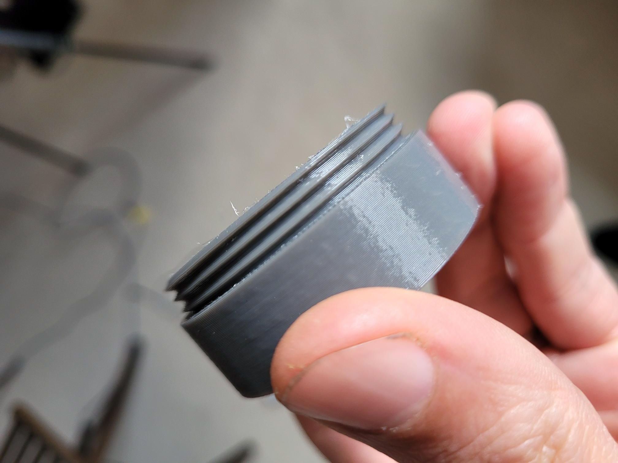

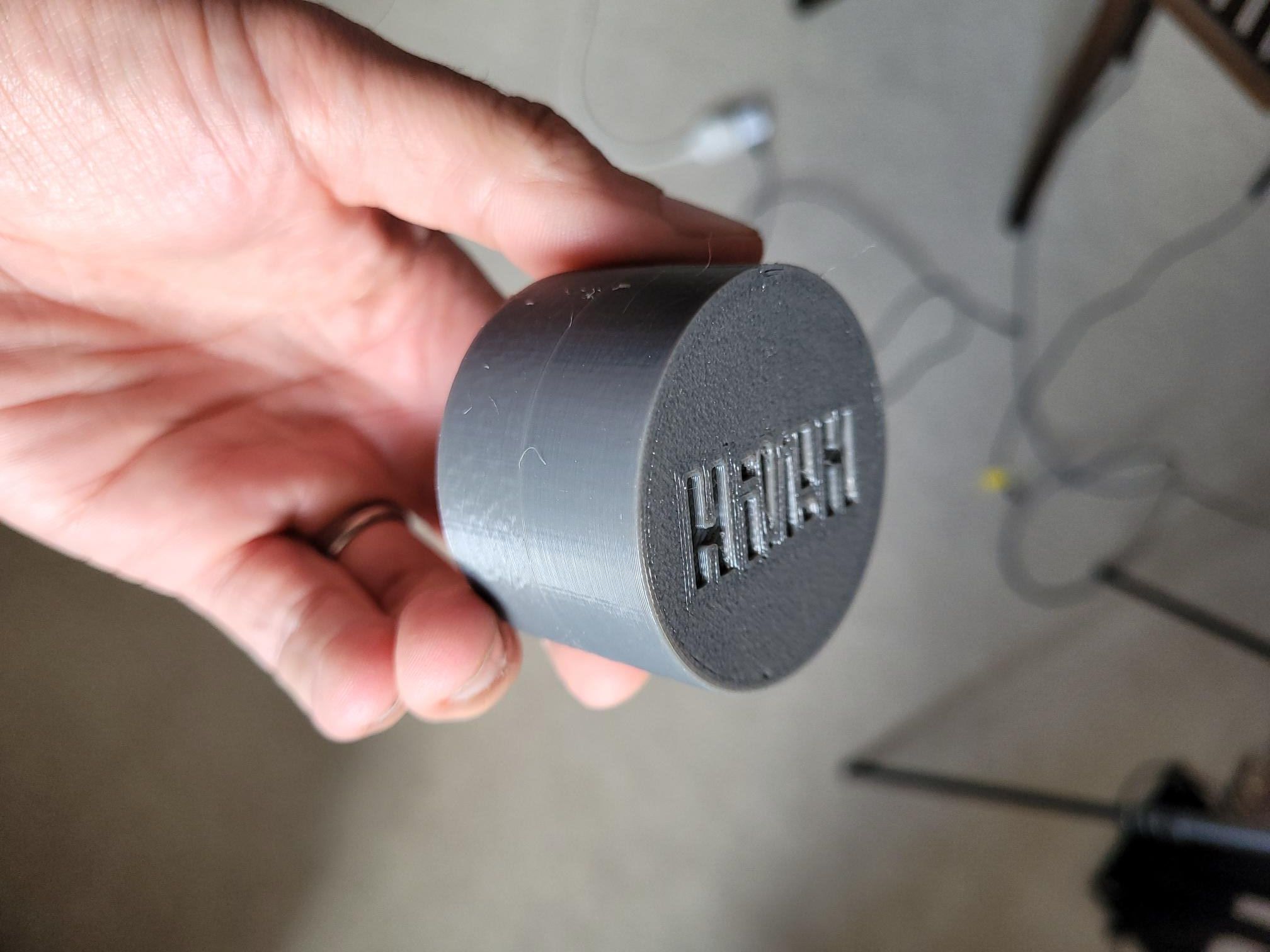

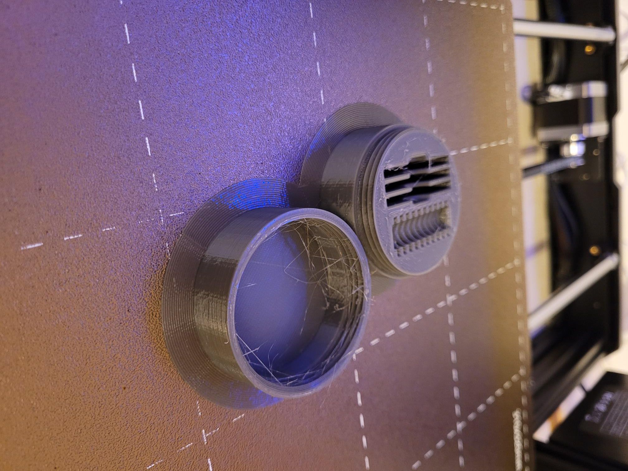

Impression en PTEG OK à 235°. J'ai eu un décollement sur une première tentative avec le plateau à 70°, aucun problème à 80° (mais j'ai mis un petit coup de 3DLac). Sans suppport le pas de vis passe nickel, l'ajustement entre le couvercle et la boîte est parfait.
https://www.thingiverse.com/thing:2722882
Modifié (le) par Jeff78s

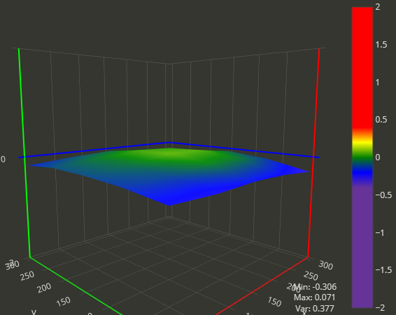

Bonsoir,
J'ai eu la curiosité de voir l'état de mon bed aussi, j'ai installé bedvizualiser.
J'ai saisi une des séquences fournie en exemple qui me semble correspondre à la SV06+ mais manifestement, cela n'a pas l'air d'être le cas. Voici ma séquence :

Salut @mich0111 Le code est bon tu peux virer tous les M300 et M117 c'est une instruction musicale et messages ... sans intérêt !
Quel est ton soucis çà ne fonctionne pas  ?
Ça monte en température, ça mouline, mouline, mouline, et puis rien. Les températures redescendent et l'imprimante s'éteint.
Ok ton imprimante est bien connectée sur le port COM ? as-tu un message d'erreur dans le terminal ...
Normalement tu dois avoir les 25 déplacements pour les mesures du nivellement. C'est la cas ?

Normalement tu dois avoir une image du auto-leveling en accédant au menu  BED Visualizer ( as-tu ce menu qui s'affiche avec en bas à droite un icone engrenage pour la configuration !)
à la fin du process un M500 est bien visible sur le terminal donc çà fonctionne...

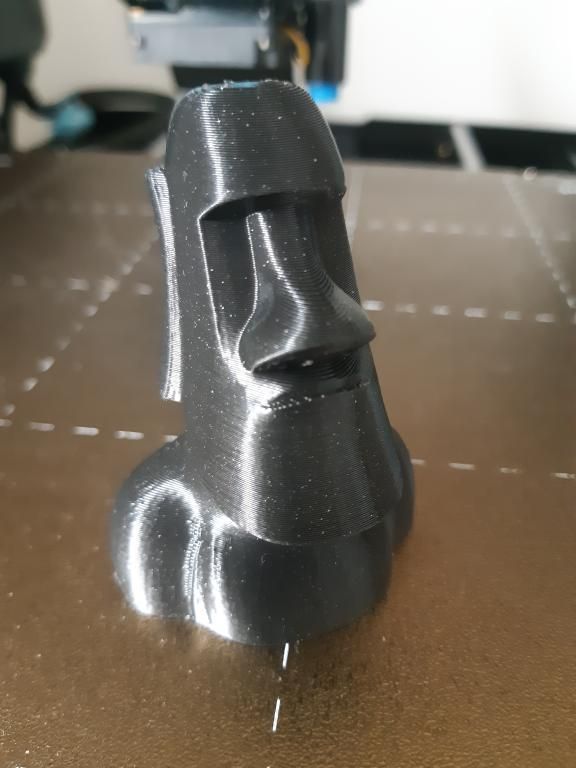

Bonjour, @jeff78 @mich0111 @Carpenter64 @ice_man et ceux qui souhaite participer... 😅
je vous propose de réaliser un test d'impression avec un sujet connue le MOAI
Cette figurine qui révèlera sans doute quelques les défauts d'impressions.
les difficultés à imprimer sont les coutures, comment les orienter et surplombs) sans supports bien évidemment.
Le but c'est de révéler la qualité d'impression de votre SV06 Plus  ou défauts 😀de votre Slicer favori soit CURA Ideamaker ou PrusaSlicer.
J'ai réalisé l'impression avec IDEAMAKER
les paramètres :
couche 0.2 mm remplissage 15% vitesse 80 mm/s température 200° pas de support 3 murs rétraction 0.6mm 30mm/s.
PLA utilisé NOIR recyclé de Ariane Plast.
Merci de votre participation ci-joint le dossier MOAI
Le but c'est de détecter d'éventuels défauts et apporter des solutions correctives à chaque soucis rencontrés.

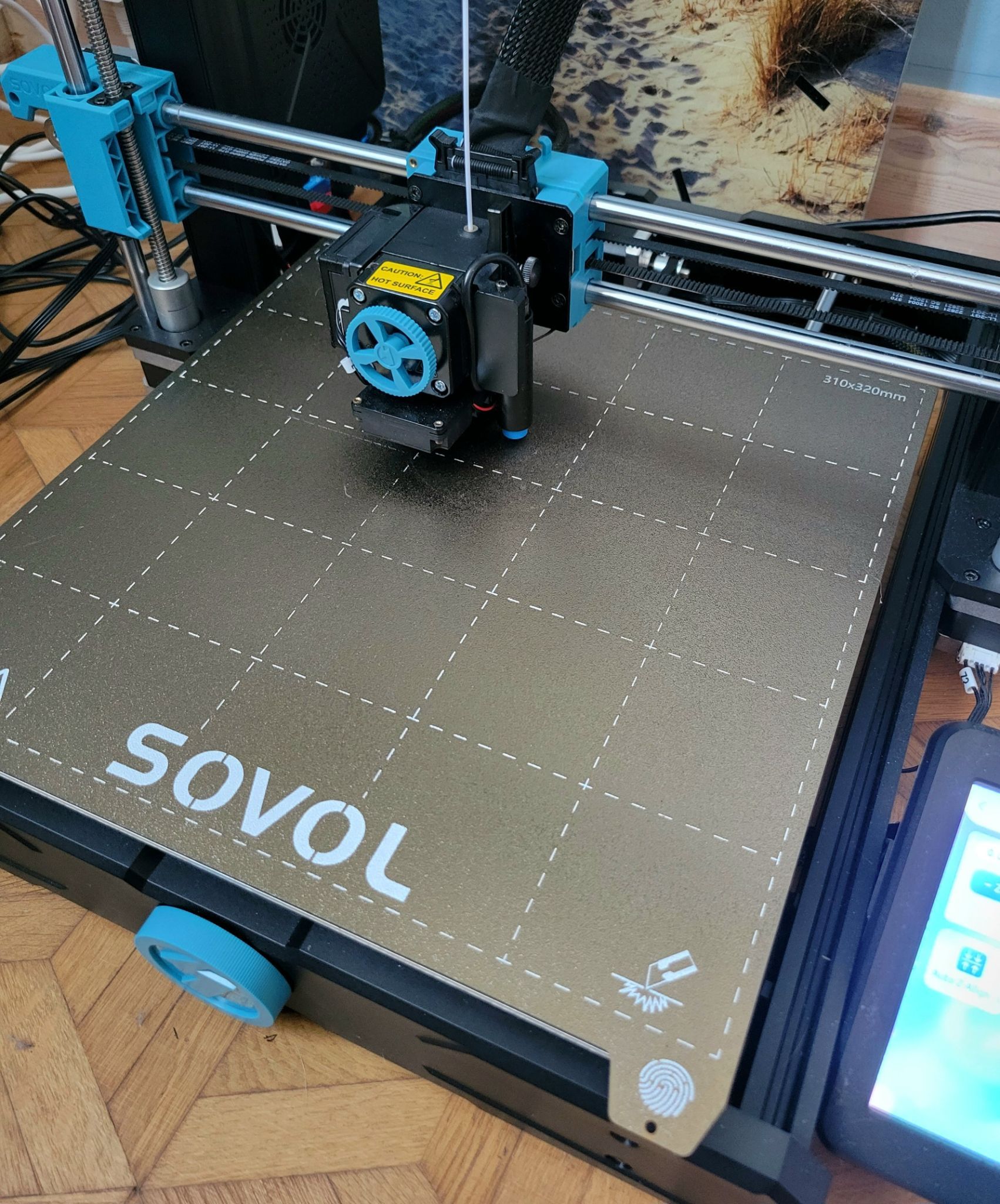

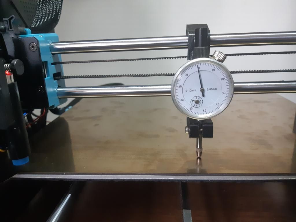

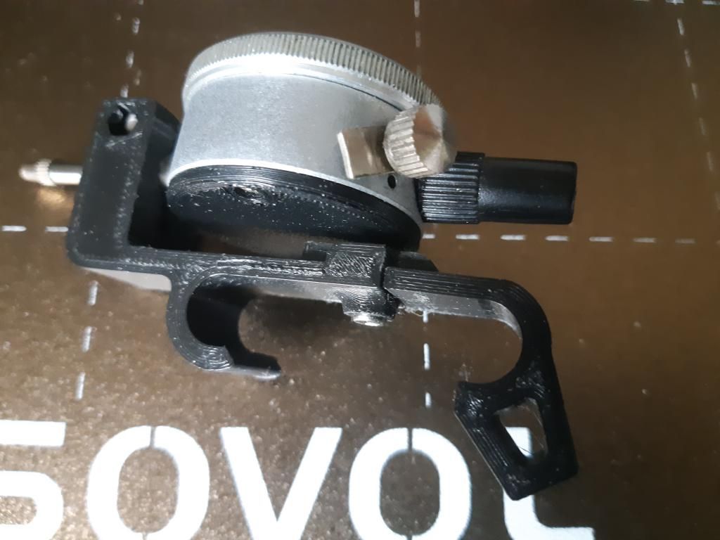

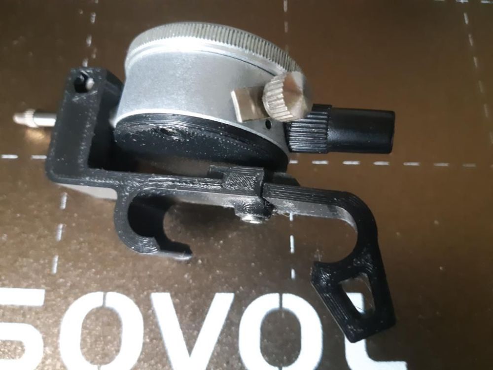

Voici un petit montage qui me permet de monter un comparateur sur les glissières.
J'ai fait une mesure de planéité du BED sur l'axe de Y c'est parfait déviation de 0.05mm
L'axe X les extrémités sont recourbée d'environ 0.15 à .018 mm, c'est correct au centre c'est parfait.
la mesure est un peu plus compliqué (nota j'ai les mesures la surface lisse du PEI ) 😉
Comme quoi le plateau en aluminium est correct je pense plus à des petits défauts de planéité du revêtement
aimanté.
La tolérance est tout à fait correcte pour un BED de 300x300mm.
l'axe des X est plus bombé aux extrémités à une distance d'environ 4Cm du bord.

Bonsoir @vap38
Pourrais-tu partager ton fichier 3d pour le montage du comparateur sur les glissières ?
J'ai le même comparateur et j'effectuerais bien les mêmes mesures.

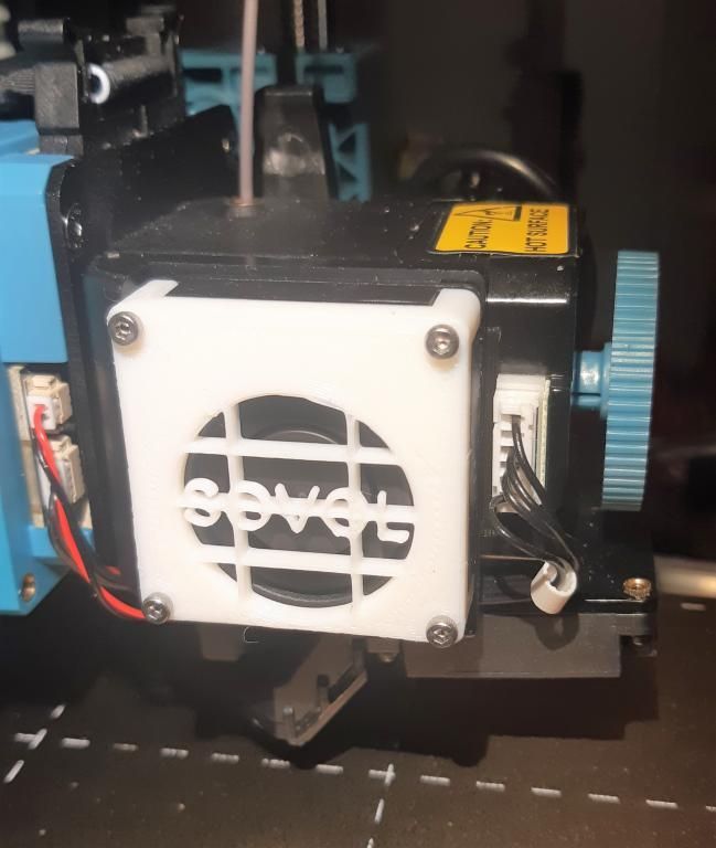

Bonjour, @Jeff78s @mich0111

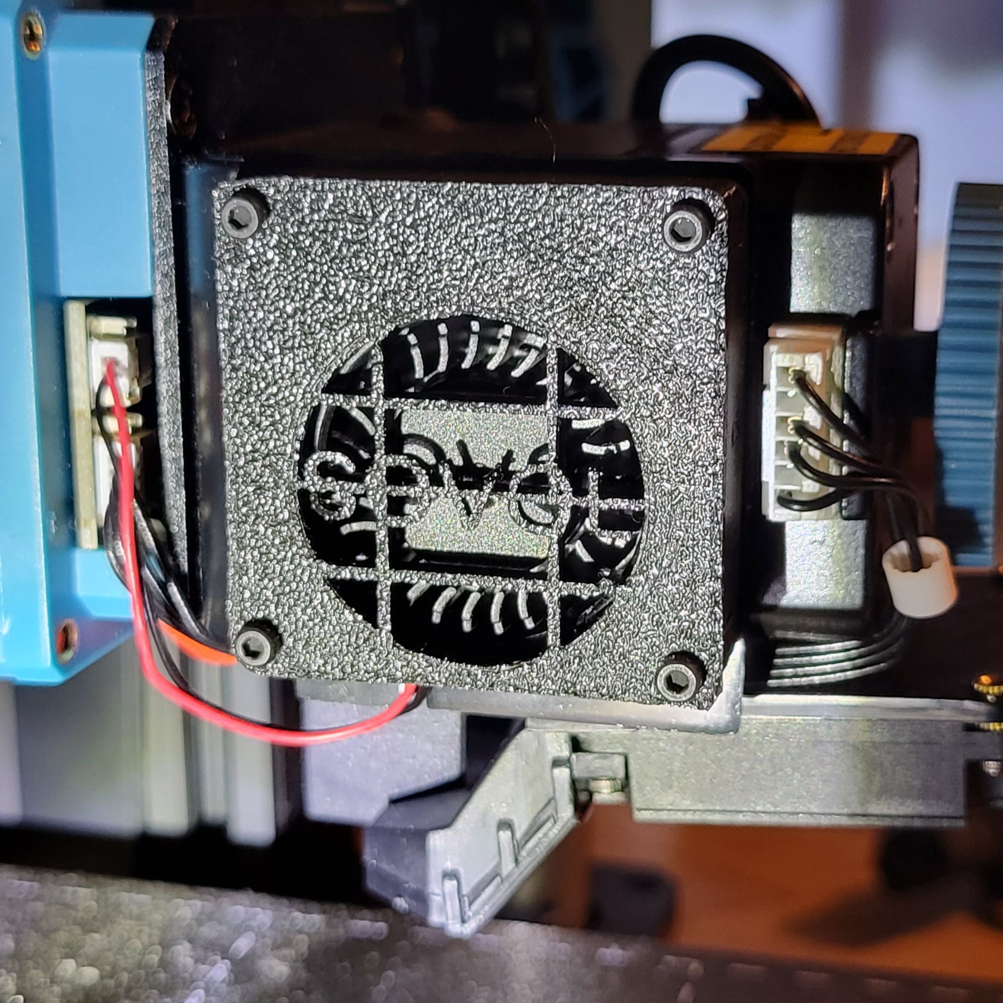

Voici les fichiers STL concernant la grille de protection du Fan de l'extrudeur SV06 + (coté gauche pour éviter de toucher la turbine)
Le support du comparateur comporte une vis M3 avec un écrou afin d'abloquer la glissière d'ajustement mécanique.
Un couvercle est également disponible pour adapter la mise en place du comparateur sur son support .
A+
grille_Fan.STL comparateur - support_compA-1-1.STL comparateur - support_compB-1-1.STL couvercle.STL
Modifié (le) par vap38

Bonsoir,
La qualité de l'ajustement de @vap38 n'est plus à démontrer.
Merci encore.
Juste un point, j'ai dû commencer par "réparer" le fichier avant de le slicer et même IdeaMaker ne savait pas le réparer. Je suis passer par 3DBuilder pour l'ouvrir, l'enregistrer et ensuite plus de défaut constaté par IdeaMaker. Je ne sais même pas quel défaut il évoquait.
Quoiqu'il en soit, c'est impeccable. J'ai prépercé les trous de la protection en 2.5 afin d'enfoncer mes vis M2x18 plus facilement. En plus, tout est noir, c'est nickel.
Je ne me ferais plus mal à mes mimines.

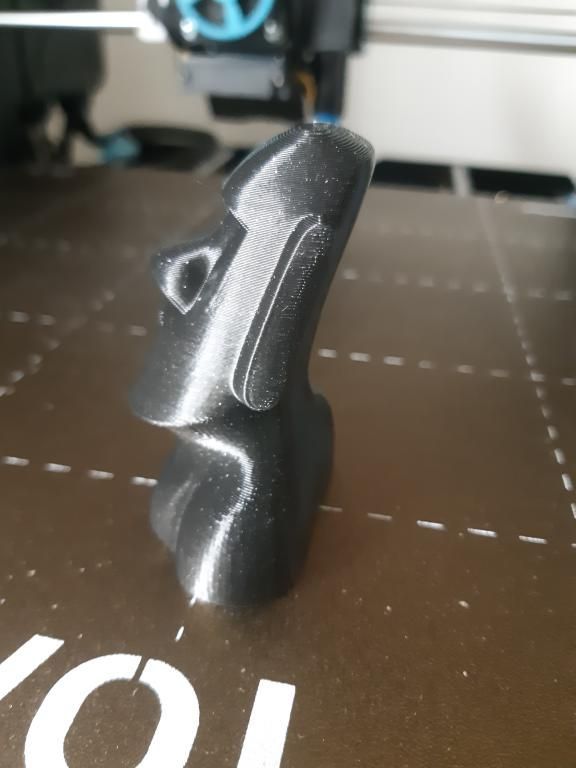

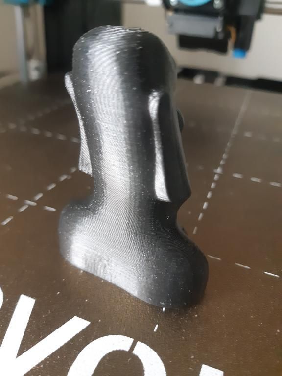

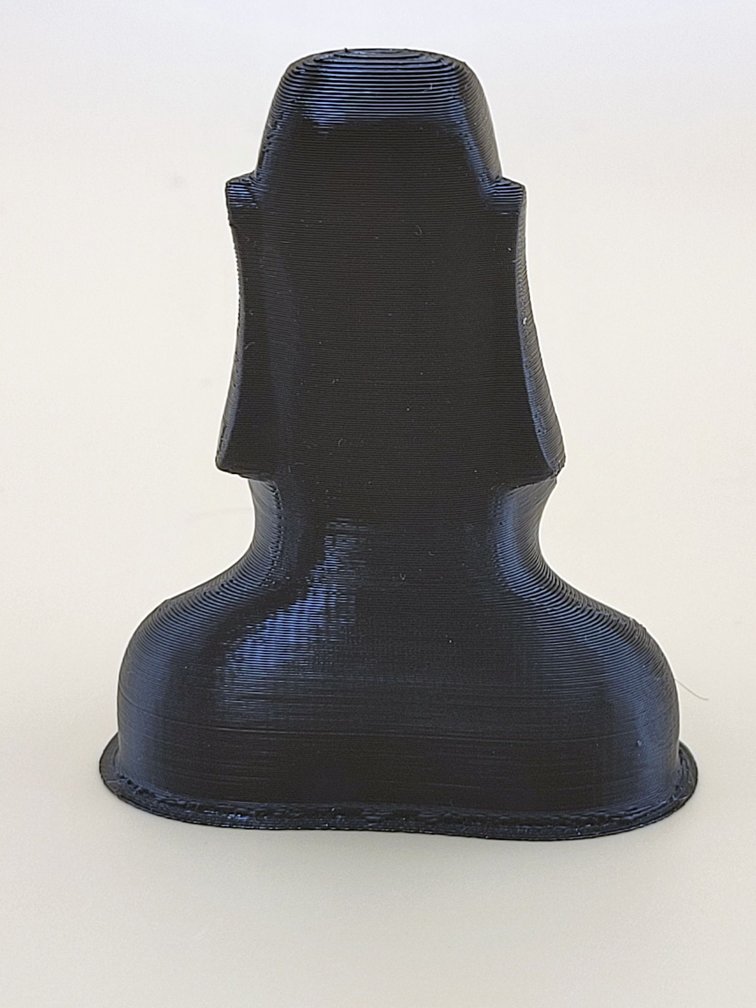

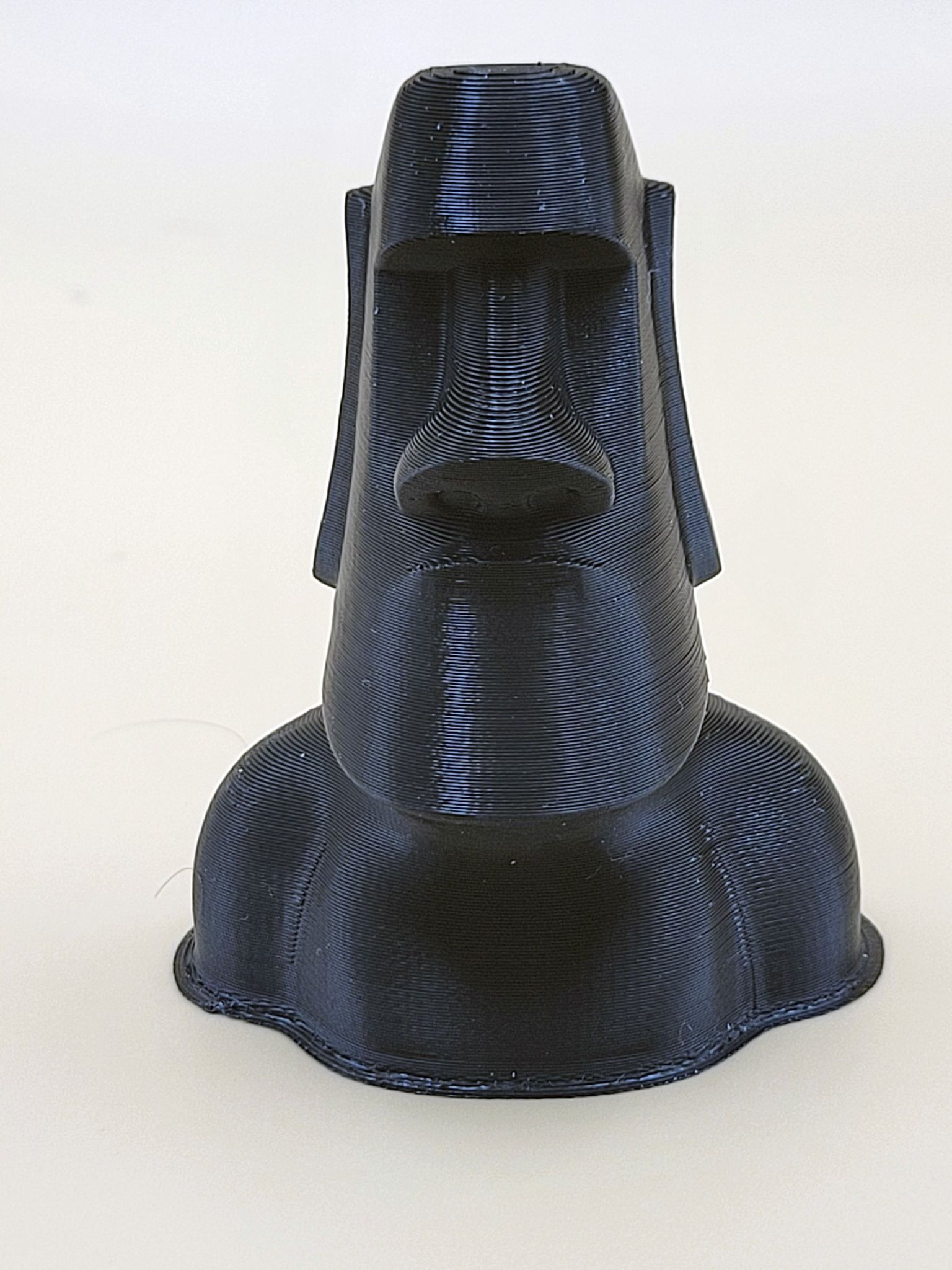

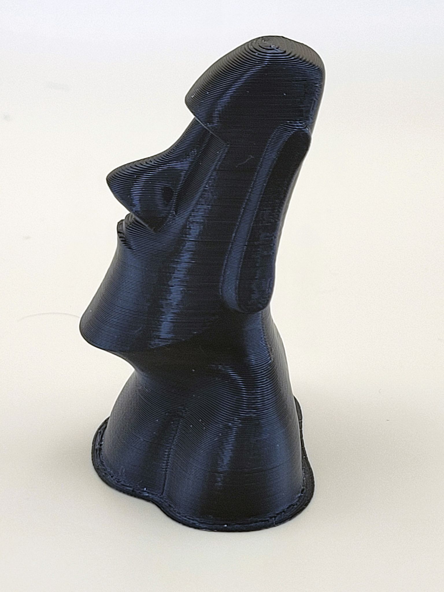

Bonsoir,
Je rends mes devoirs de vacances.

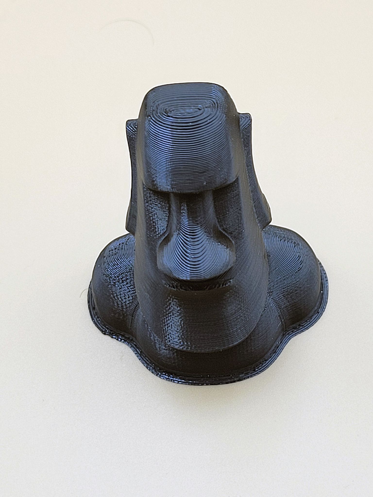

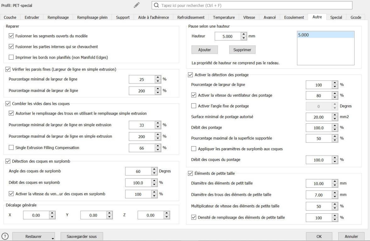

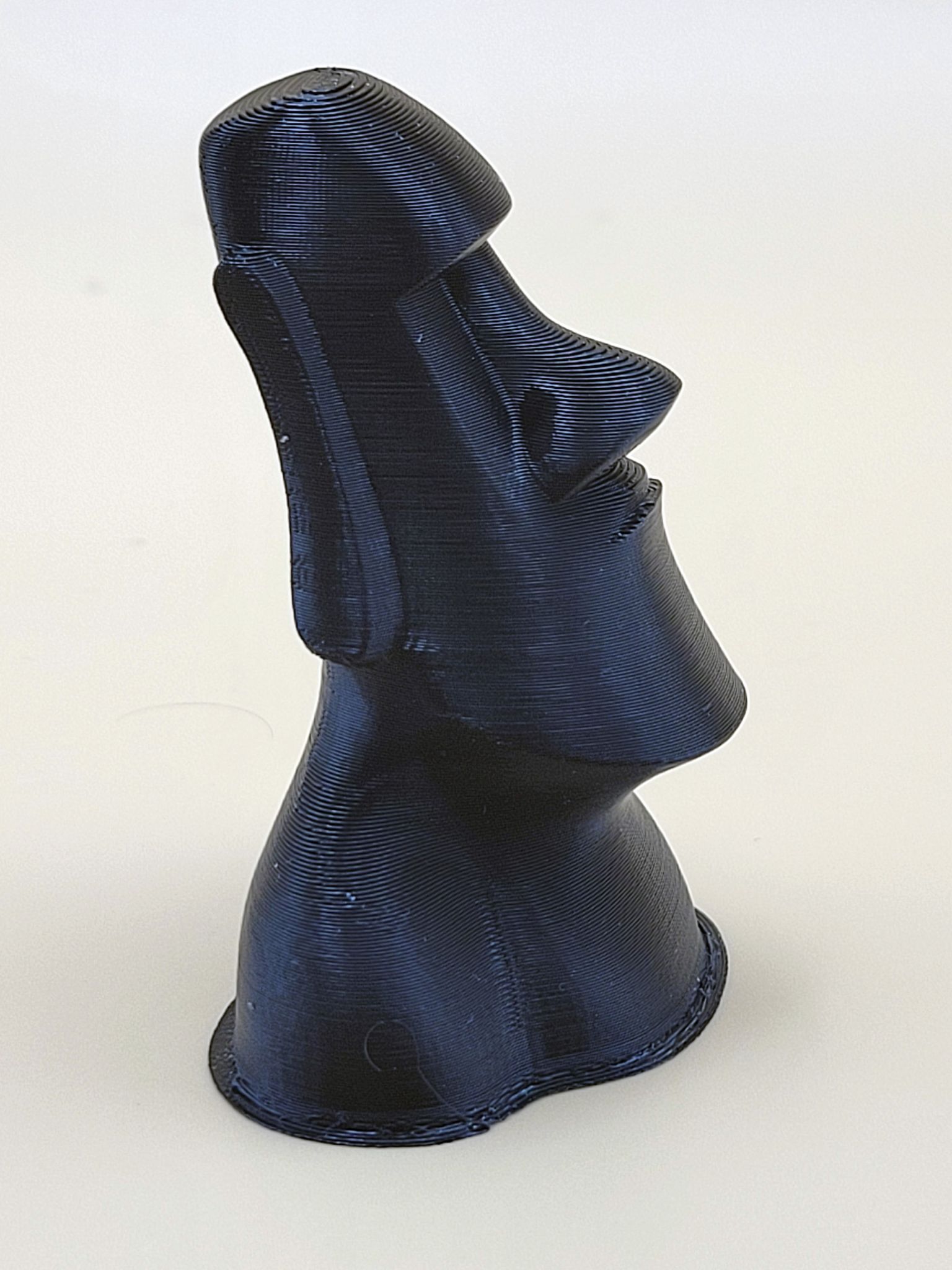

Malgré la précédente fuite, j'ai pris le risque de réutiliser l'imprimante ce qui m'a permis de vérifier que le resserrage après nettoyage du hotend a colmater la fuite.
Remarque préalable, mon imprimante s'est mise en pause à la 17ème couche et la buse s'est éteinte, comme si le filament s'était rompu ou qu'un ordre de retreat avait été envoyé.
Or, le filament ne s'est pas rompu. Même si je ne comprends pas trop ce qui s'est passé (peut-être une fausse manip de ma part), cela m'a permis de tester la reprise d'impression en cas de détection de fin de filament. Le résultat est que cela fonctionne plutôt bien puisque la reprise est invisible sur l'objet.
Voici mon Moaï sous tous les angles sans aucun post-traitement. Votre avis ?
Très belle impression sans aucun problème😄
Ok c'est de ma faute j'avais inséré un changement de filament pour test !  donc çà fonctionne. 🤪
Désolé d'avoir oublié d'enlever le changement de filament
çà fait comme un devoir d'école il te faut rechercher le paramètre du changement de filament à enlever (dis-moi si tu as trouvé comment faire)

Je n'ai pas regardé mais j'imagine que c'est au niveau du tranchage dans les paramètres par couche.
@vap38
Je viens de regarder et je n'ai pas vu de paramètres par couche. Donc ce n'est pas ça.
En plus, je n'ai pas trouvé de M600 dans le GCode, donc sûrement une astuce que je ne connais pas.
Quelle est la solution ?
Encore une question, il me semble que tu avais fait des supports pour caméra pour cette imprimante. J'essaie d'en faire autant mais je ne vois pas comment le placer. Ma caméra est une Logitech C270, un grand classique pas cher et facile d'installation. Pourrais-tu poster une photo de ton installation afin que je puisse m'en inspirer ?
D'avance, merci
Modifié (le) par mich0111

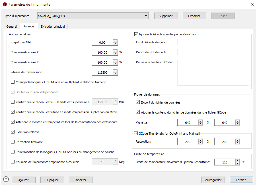

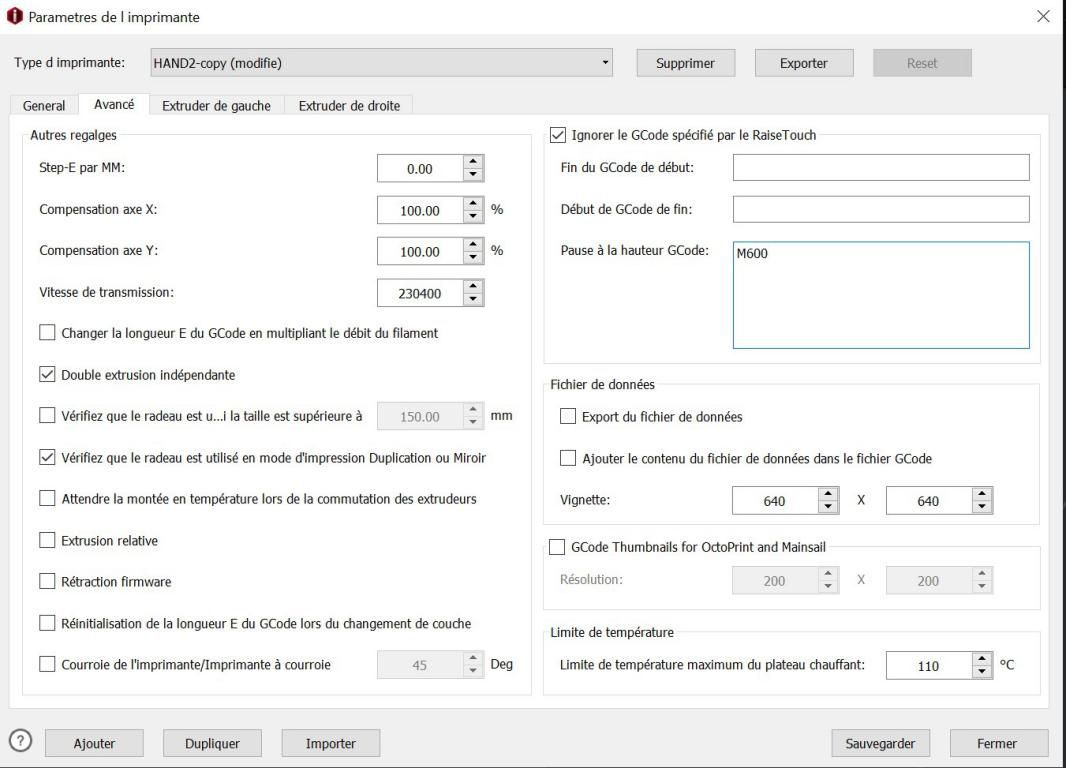

@mich0111 Très belle impression sans aucun problème😄
Voici le correctif  dans paramètres avancés de  l'imprimante il faut insérer la Commande M600 pause  selon la hauteur Gcode
Ensuite dans l'onglet autre  (pause selon une hauteur ) dans l'exemple 5 mm. Nous pouvons ajouter autant de changement de filament selon son besoin toujours exprimé en mm. le bouton ajouter et supprimer permet de modifier ou annuler le ou les changements de filaments. (le M600 peut rester indéfiniment sans problème...
A+
para_avances.thumb.jpg.82c28e35a13554b389de7aecb8937061.jpgpause.thumb.jpg.5e78291a5c8c923dc3bb4e9e651169b0.jpgpara_avances.thumb.jpg.82c28e35a13554b389de7aecb8937061.jpg
@vap38
Aurais-tu la gentillesse de me poster la photo de ton support de caméra ?
Je souhaite en faire un pour ma logitech C270 mais je ne vois pas comment le positionner.
D'ailleurs, c'est bizarre, mais la façon d'intégrer la caméra USB à Octopi a sûrement dû changé. J'ai voulu le faire pour la SV06+ comme je l'avais fait pour la SV04 mais ça ne marche plus.
La seule solution que j'ai trouvée a été de cloner la SD de l'octoprint de la SV04 et de remplacer le profil de l'imprimante par celui de la SV06+.
