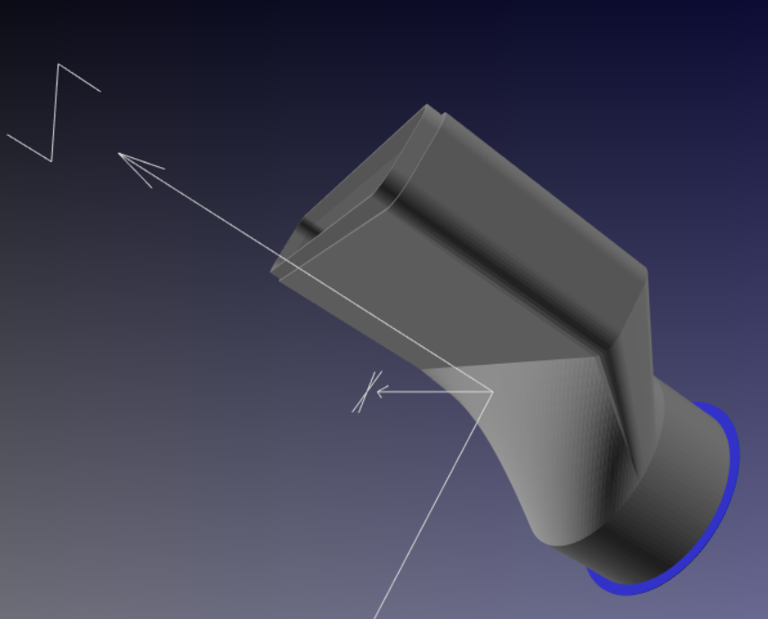

Chez moi j'ai un truc "tout simple" à faire, passer une gaine de VMC entre deux pièces.
Petit soucis, la hauteur des faux plafonds et la présence d'une poutre porteuse ne laisse pas beaucoup d'espace.
Il faut utiliser, pour le passage, une conduite plate.
Ca existe tout fait, mais c'est... cher : deux raccords rond/plat + un morceau de conduit plat on arrive à plus de 80€ !

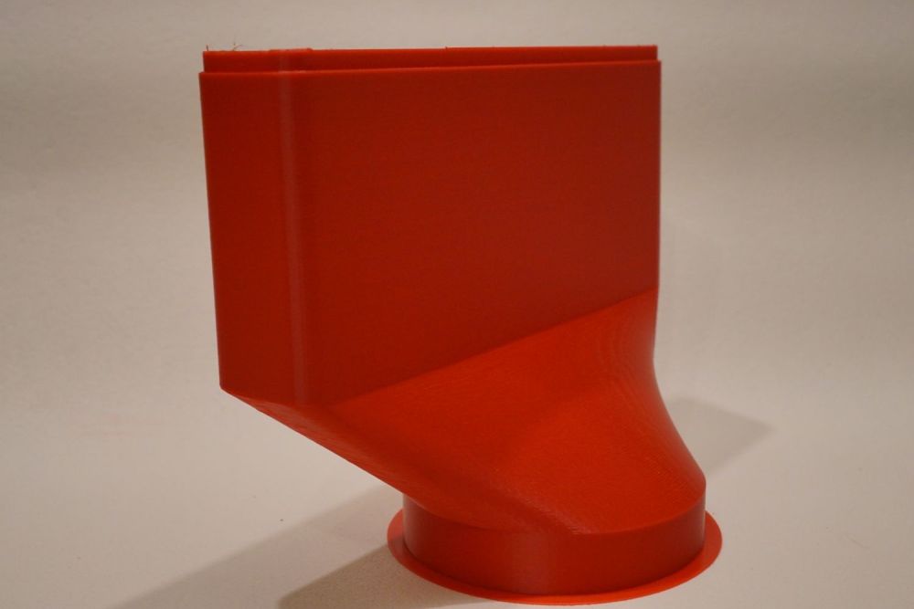

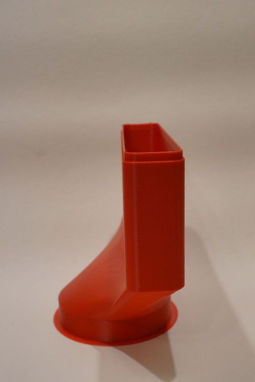

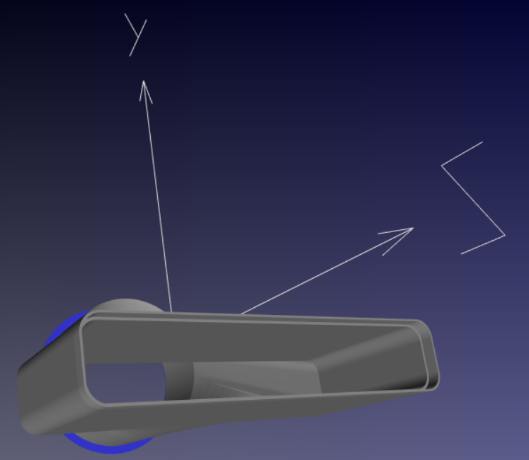

Du coup je vais imprimer en 3D ces pièces, il y aura deux pièces qui s'emboitent - en plus la forme est meilleure car plus progressive :
La pièce est conçue pour que sa section soit constante - mais le changement de géométrie induira quand même une perte de charge.
Le challenge c'est la taille et la matière
Je vais utiliser presque tout le volume d'impression de mon imprimante
Et comme j'imprime en ABS, même avec un caisson, l'enjeu sera d'éviter les déformations
La partie en contact avec le plateau sera la partie cylindrique, on peut voir le brim en bleu sur les pièces ; la forme cylindrique optimise les contraintes et c'est mieux d'avoir cette partie contre le plateau car c'est à ce niveau là qu'on a la variation de température la plus forte
Je n'ai pas prévu de nervure ou de cloison au milieu de la partie rectangulaire plate, on verra si ça se déforme ou pas

Afin de limiter les pertes de charge, au niveau de ton lissage, tu peux rajouter un contrôle de tangence ?
Sinon en effet ce genre de pièce alambiquée sont toujours un challenge à imprimer. perso j'aime pas les pièces hautes et fines.

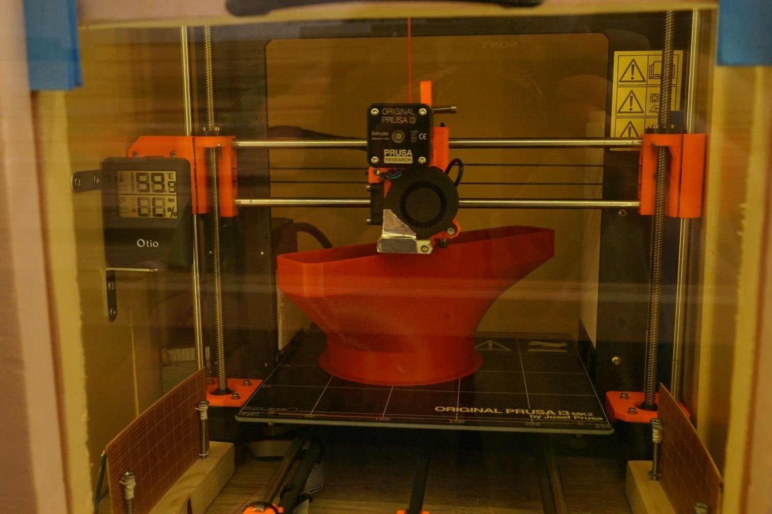

Alors le challenge est réussi !

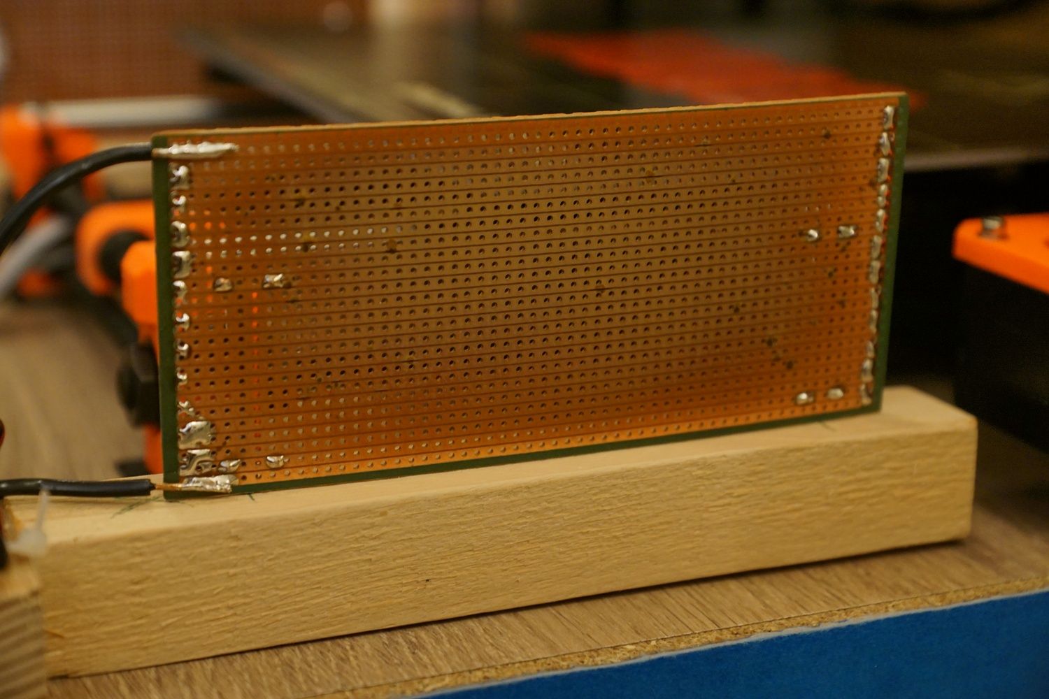

Vu la taille de la pièce, je me suis dit qu'il fallait augmenter la température dans mon caisson pour que ça fonctionne. Habituellement, la température se stabilise autour de 45°C.
J'ai donc ajouté des résistances de chauffage, faites avec des morceaux de veroboard (plaque d'essais). C'est économique, cela évite d'avoir recours à des résistances de puissances associées à un dissipateur thermique. Il suffit de faire des points de soudure aux extrémités pour relier toutes les pistes en série :
Pour une puissance de 20 watts, la température de la plaque de véroboard monte à 110°C !
J'ai placé deux plaques verticalement de chaque côté (la chaleur s'évacue mieux verticalement, comme un radiateur électrique dans une maison) :
J'ai donc 40 watts de chauffage supplémentaire. La température se stabilise autour de 60°C
C'est beaucoup, mais mon caisson est conçu pour que l'alimentation et la carte mère soient isolées de l'intérieur thermiquement et refroidies via des ventilateurs externes.

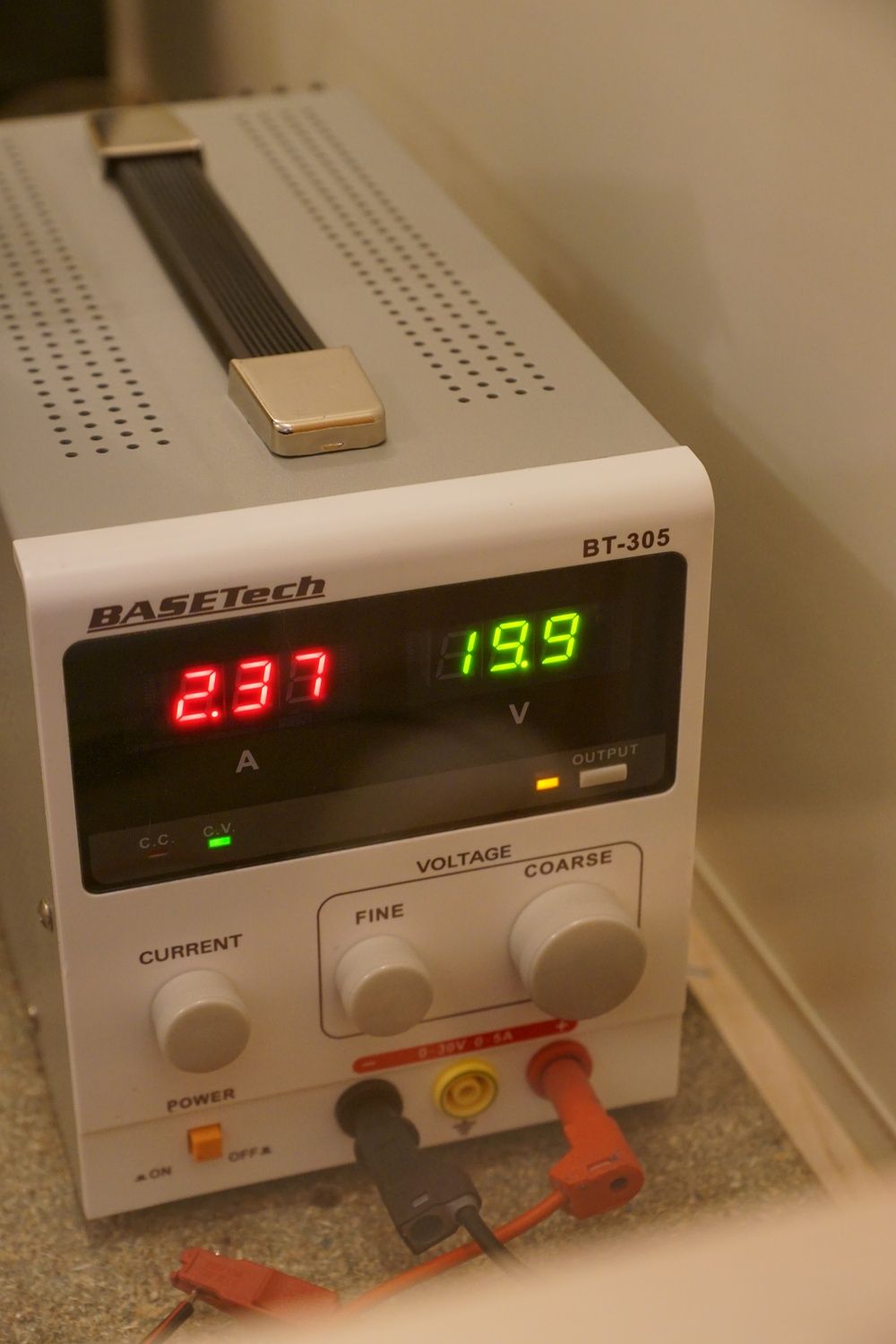

Pour la sécurité, j'ai alimenté mes "chauffages" avec une alimentation de laboratoire, en réglant à la fois la tension et le courant maxi ; de cette façon, en cas de court-circuit, la limitation de courant entrera en jeu et il n'y aura pas de surchauffe :
Ci-dessus l'alimentation fonctionne en régulation en tension mais si le courant consommé augmente à peine, elle bascule en régulation de courant (et donc la tension baisse).
On peut, en plus, ajouter un fusible, mais les fusibles ne sont pas très précis.

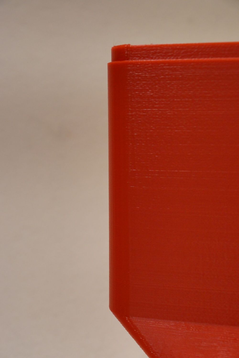

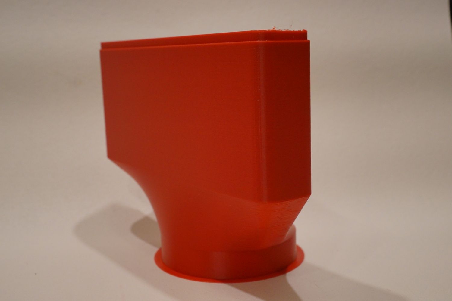

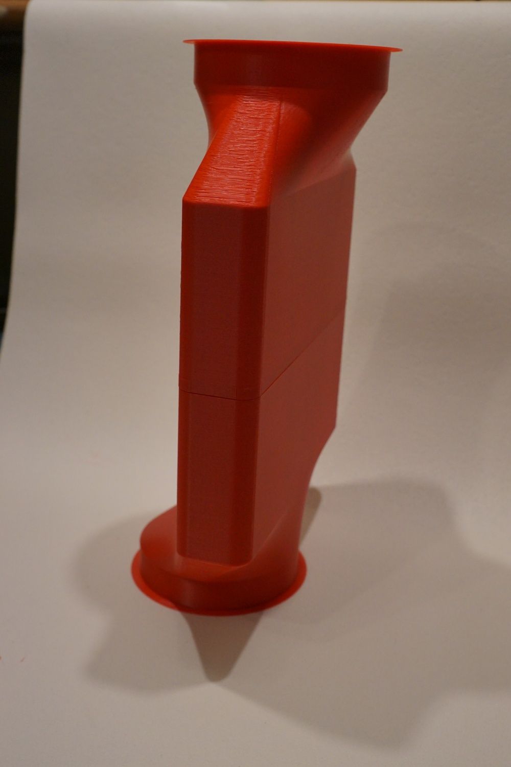

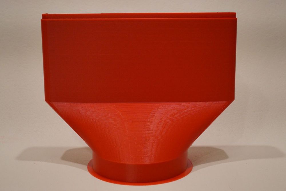

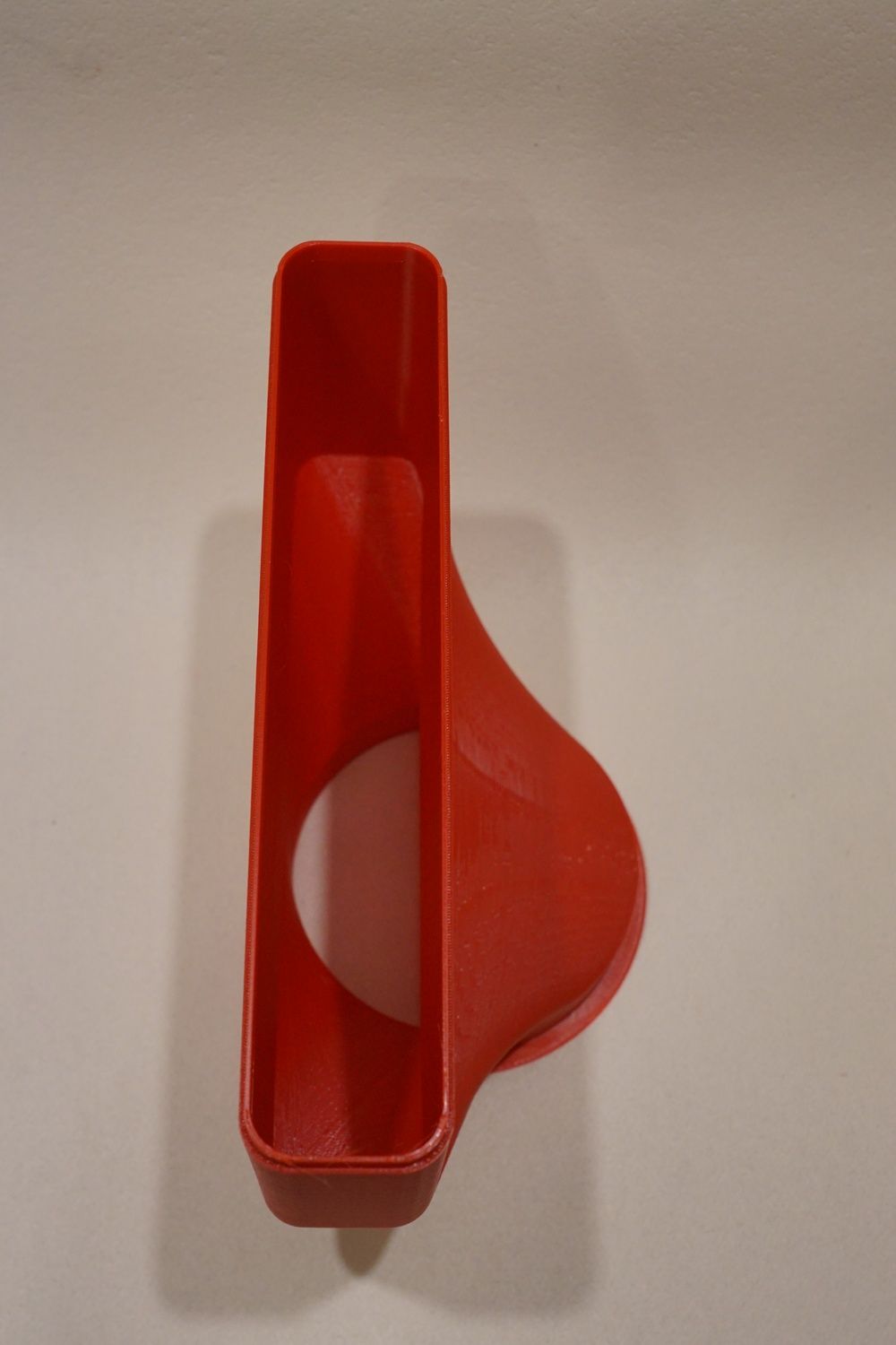

J'ai imprimé ma pièce en ABS avec une hauteur de couche de 0.35mm ; l'impression a duré 12h30
La pièce occupe tout le volume d'impression, j'ai même du réduire un peu ses dimenssions.

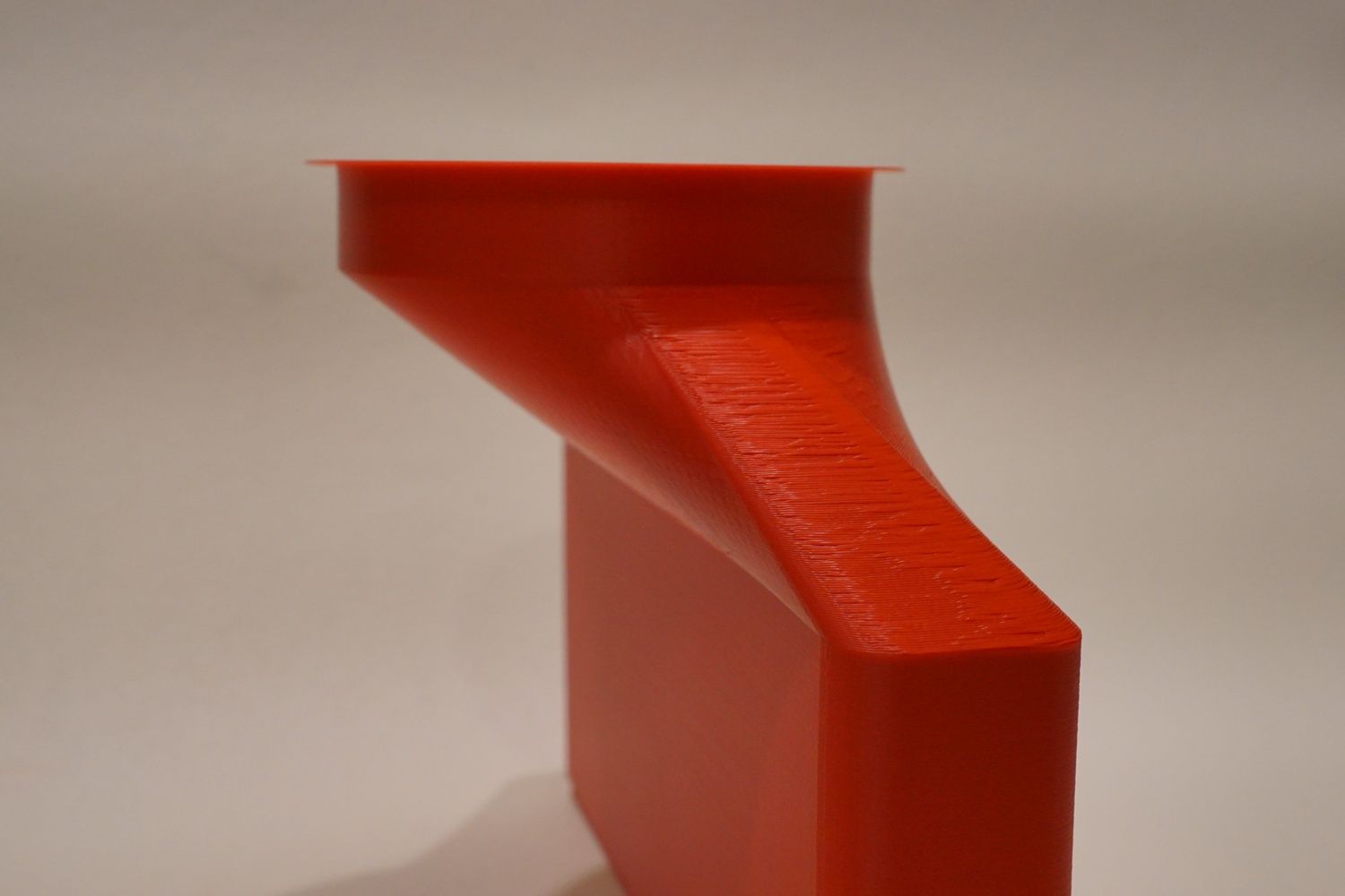

La pièce est parfaite, pas de déformation (hormis un défaut d'aspect lié à une pente en porte à faux un peu trop élevé et l'absence de support à cet endroit.
Après refroidissement, aucune déformation non plus.
Voyez les photos :
A bientôt

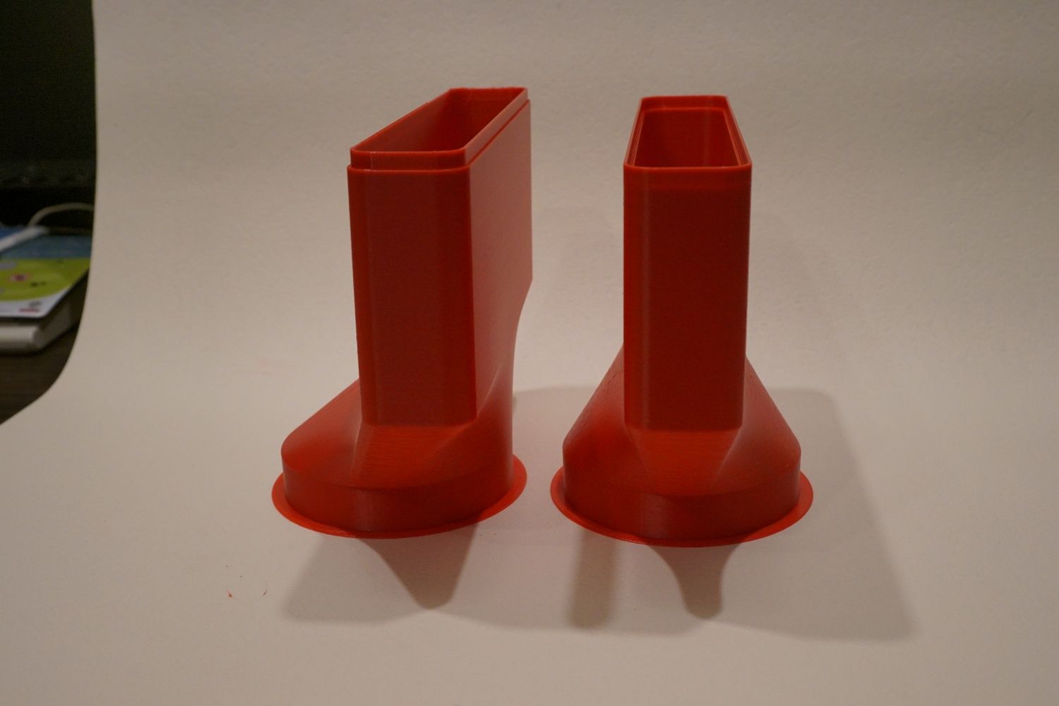

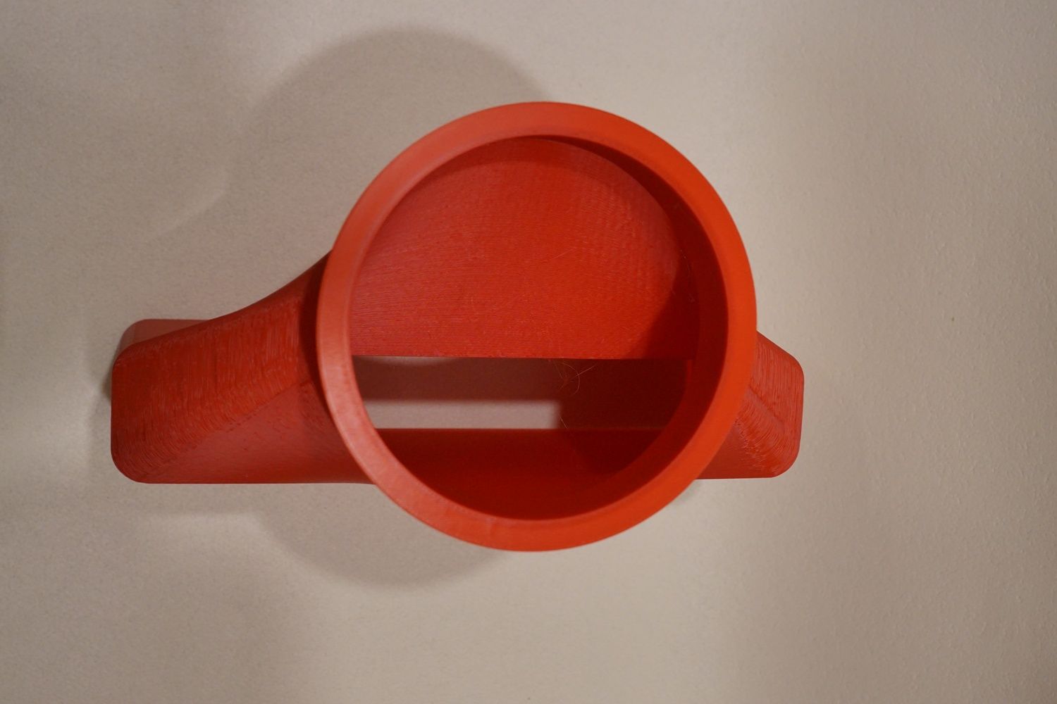

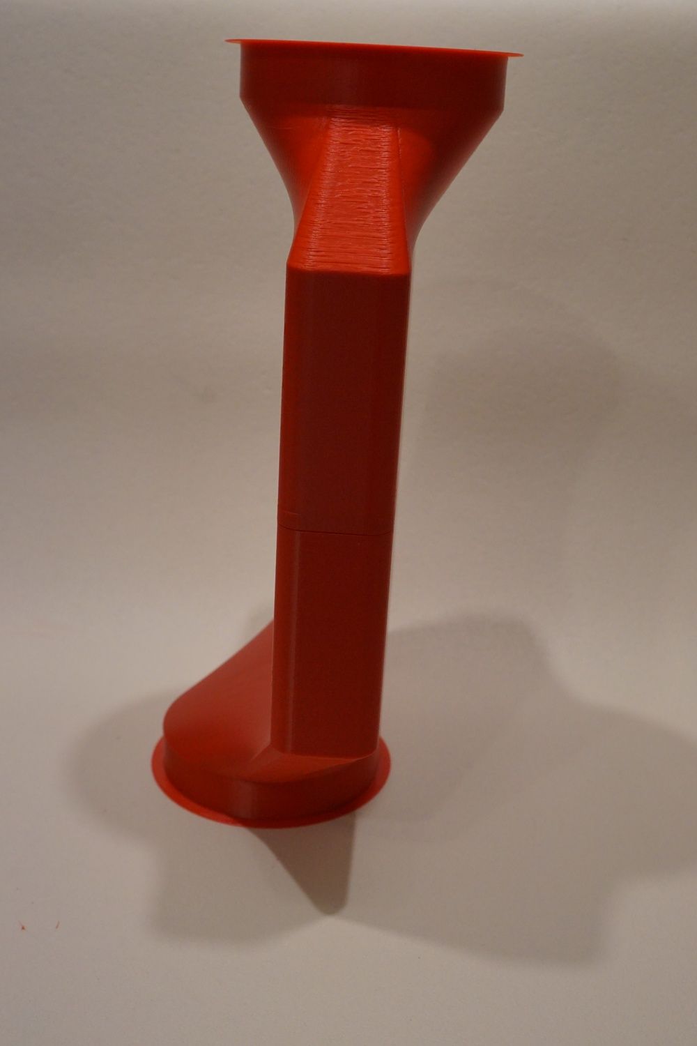

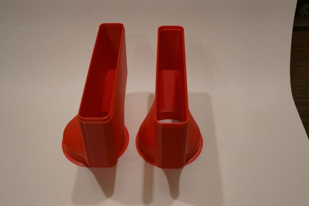

Après une réparation, j'ai pu imprimer l'autre partie.
Les pièces n'ont aucune déformation et s'emboîtent parfaitement :

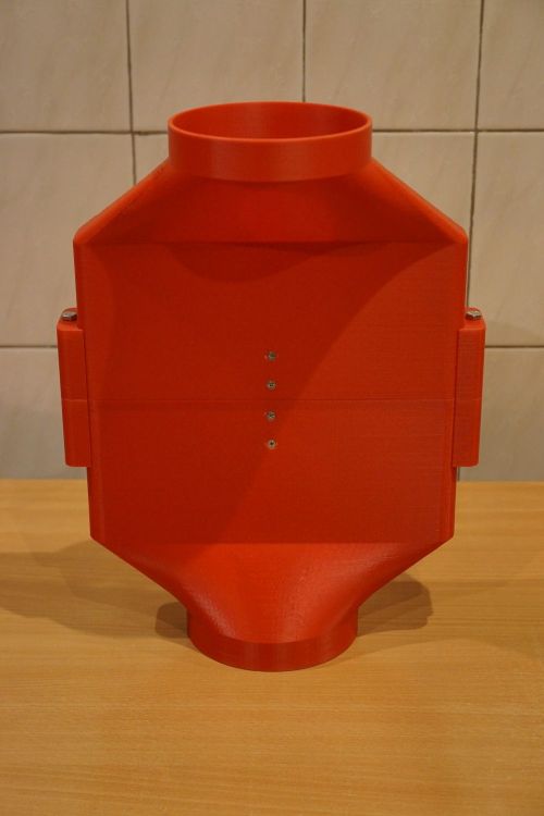

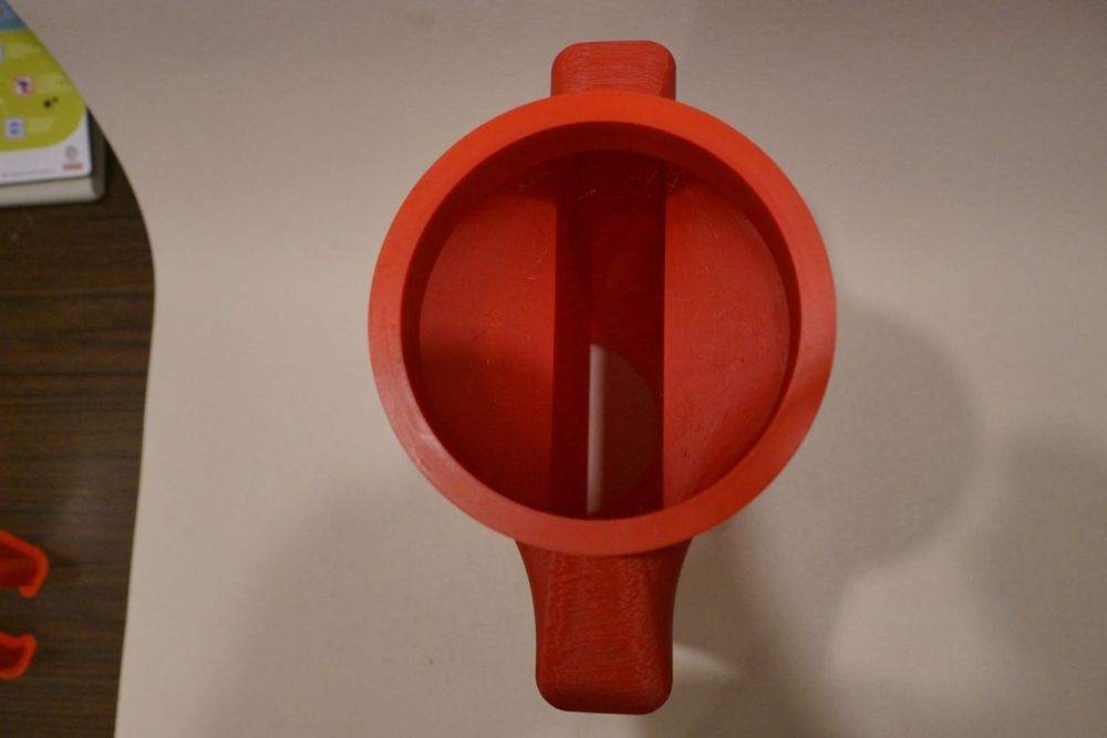

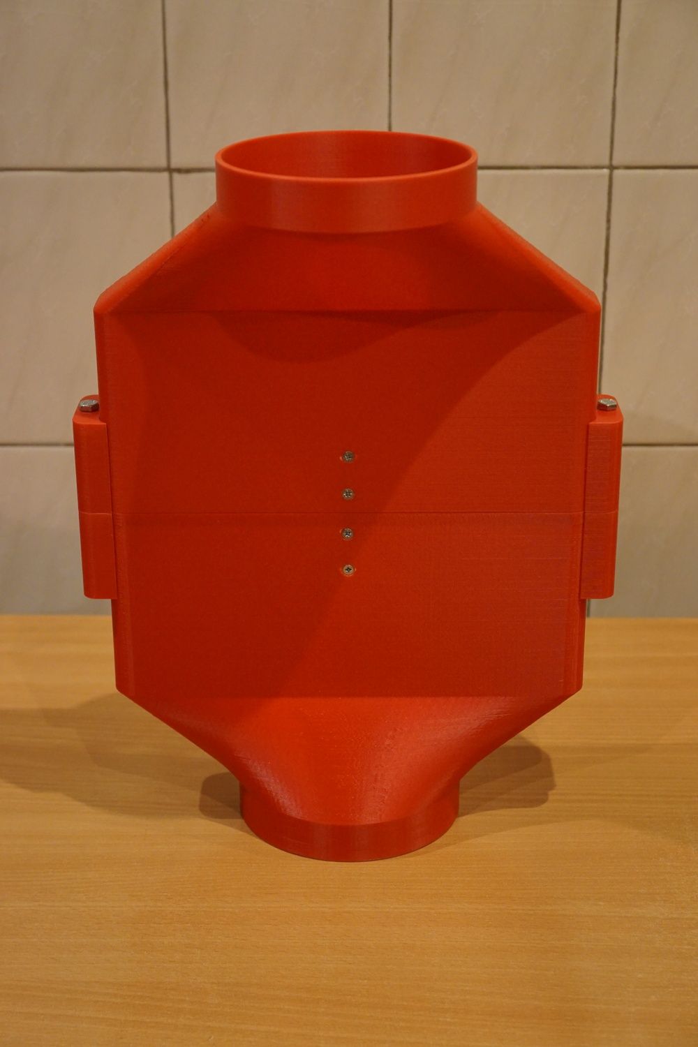

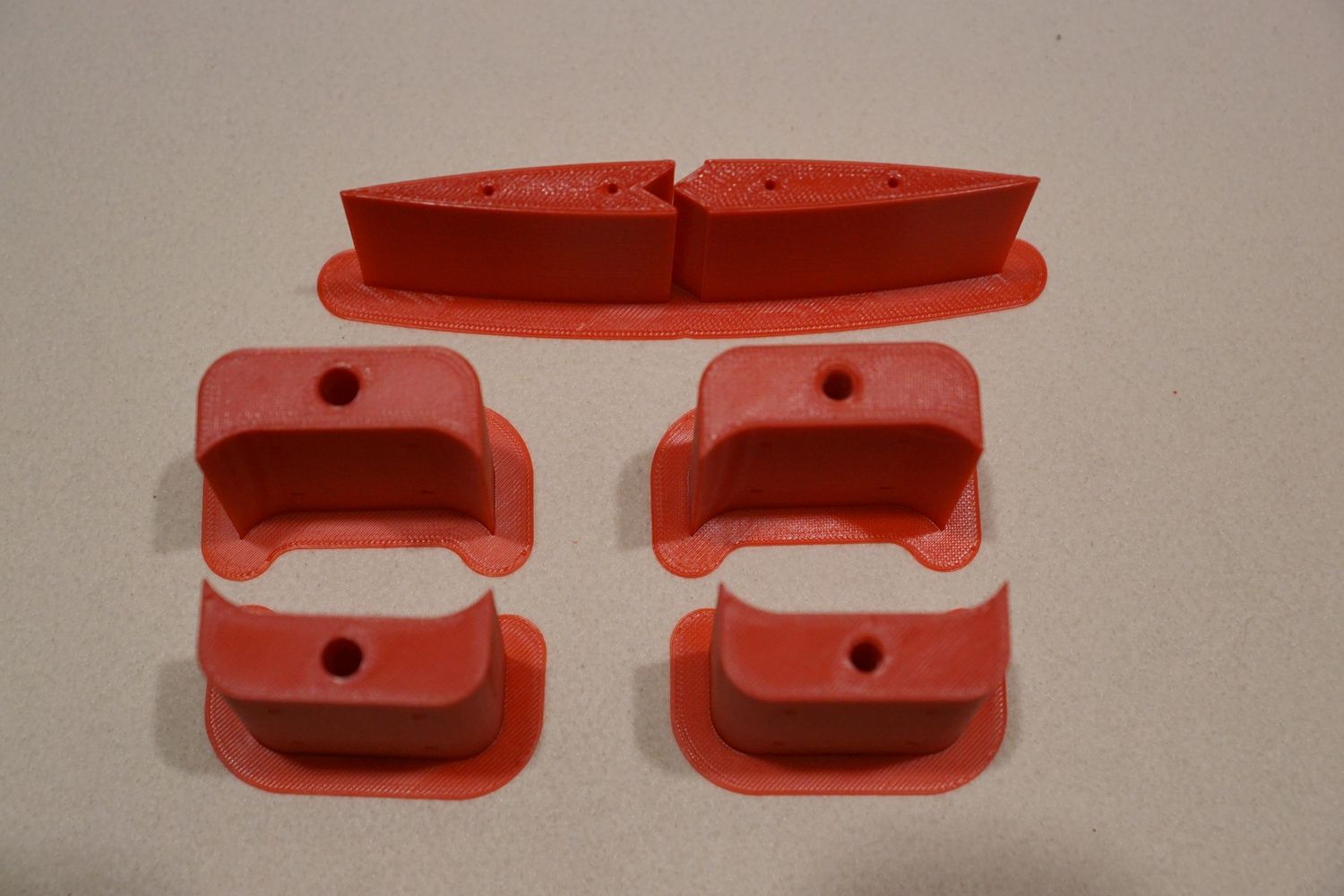

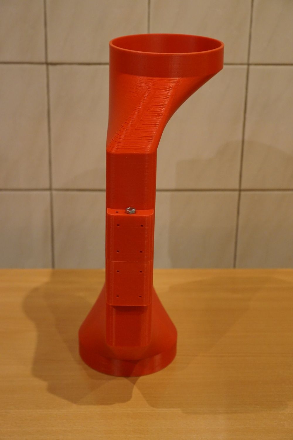

Le "challenge" a été complété avec d'autres pièces imprimées en 3D, qui ont été fixées par vissage.
Initialement, je pensais coller les deux parties avec du mastic. J'ai trouver plus pratique d'avoir un assemblage par vis, démontable.

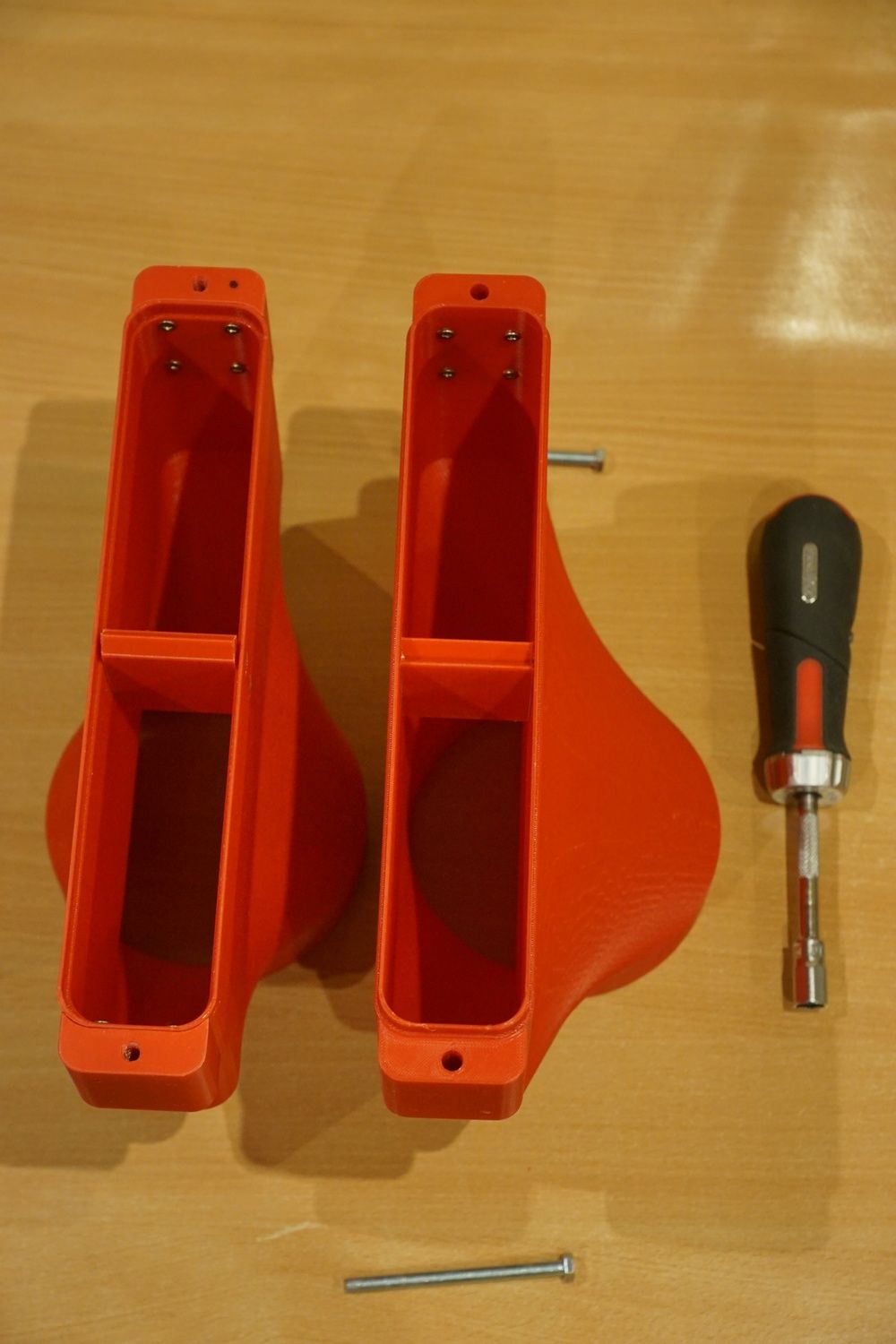

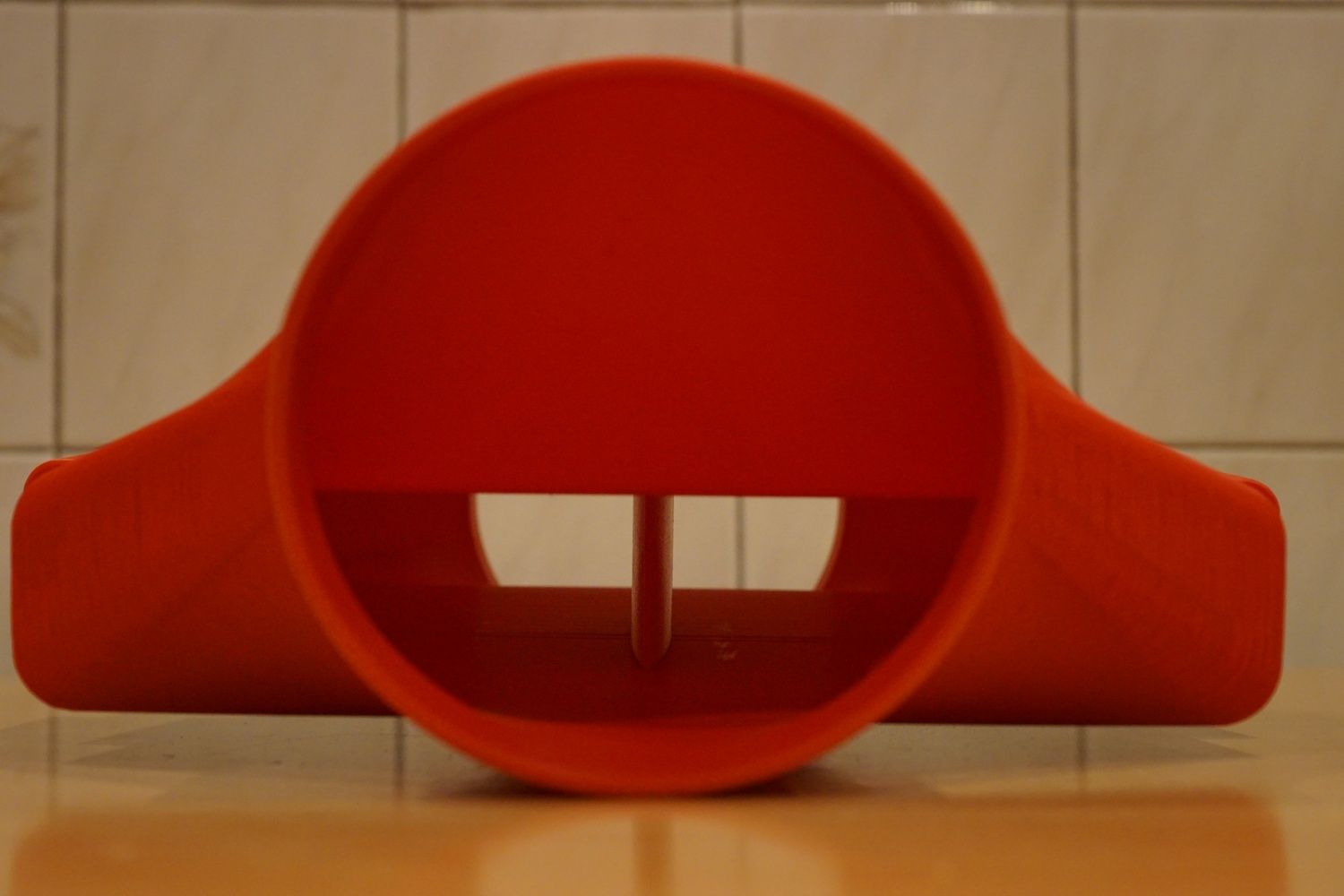

De plus, j'avais envie de renforcer la partie plate pour ne pas qu'elle s'écrase.
J'ai imprimé ces pièces supplémentaires :

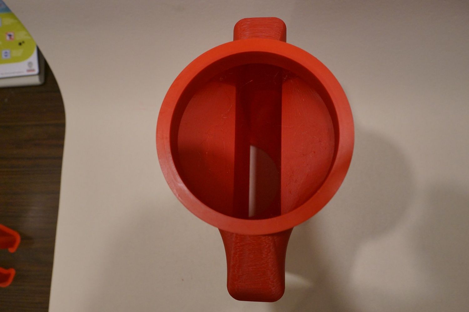

Les pièces pour l'assemblage comportent un taraudage M6 imprimé en 3D

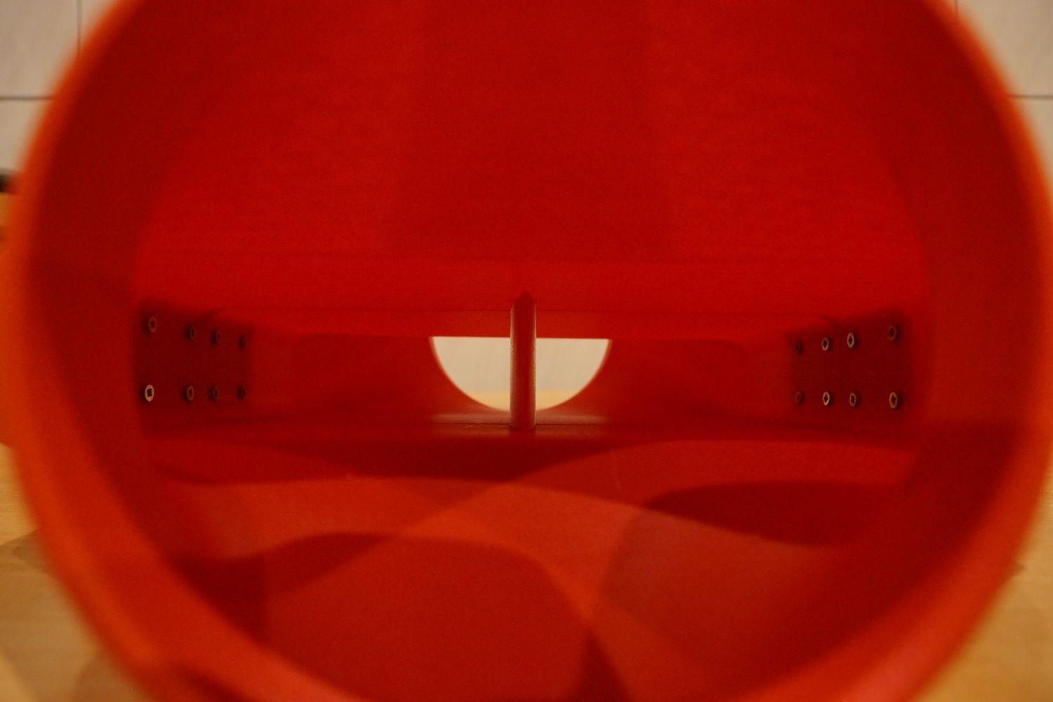

Le renfort central est profilé pour ne pas gêner le flux d'air ; il est en deux parties, une partie dans chaque pièce.
Voici le résultat :
Je ne sais pas pourquoi mais la vue de l'intérieur (ci-dessus) ma fait pensé à l'esthétique de la série d'animation Goldorak 😄
Je ne regrette pas ces modifications.

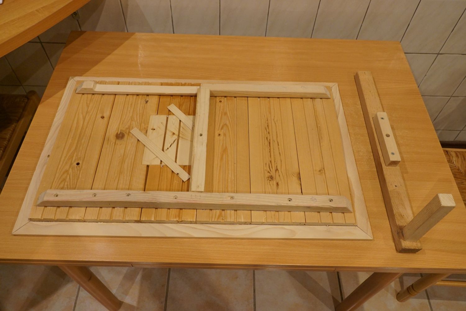

J'ai dû installer ces deux pièces dans un faux plafond, plus ou moins à plat ventre à travers une trappe de visite ; cet assemblage par vis a simplifié l'opération.

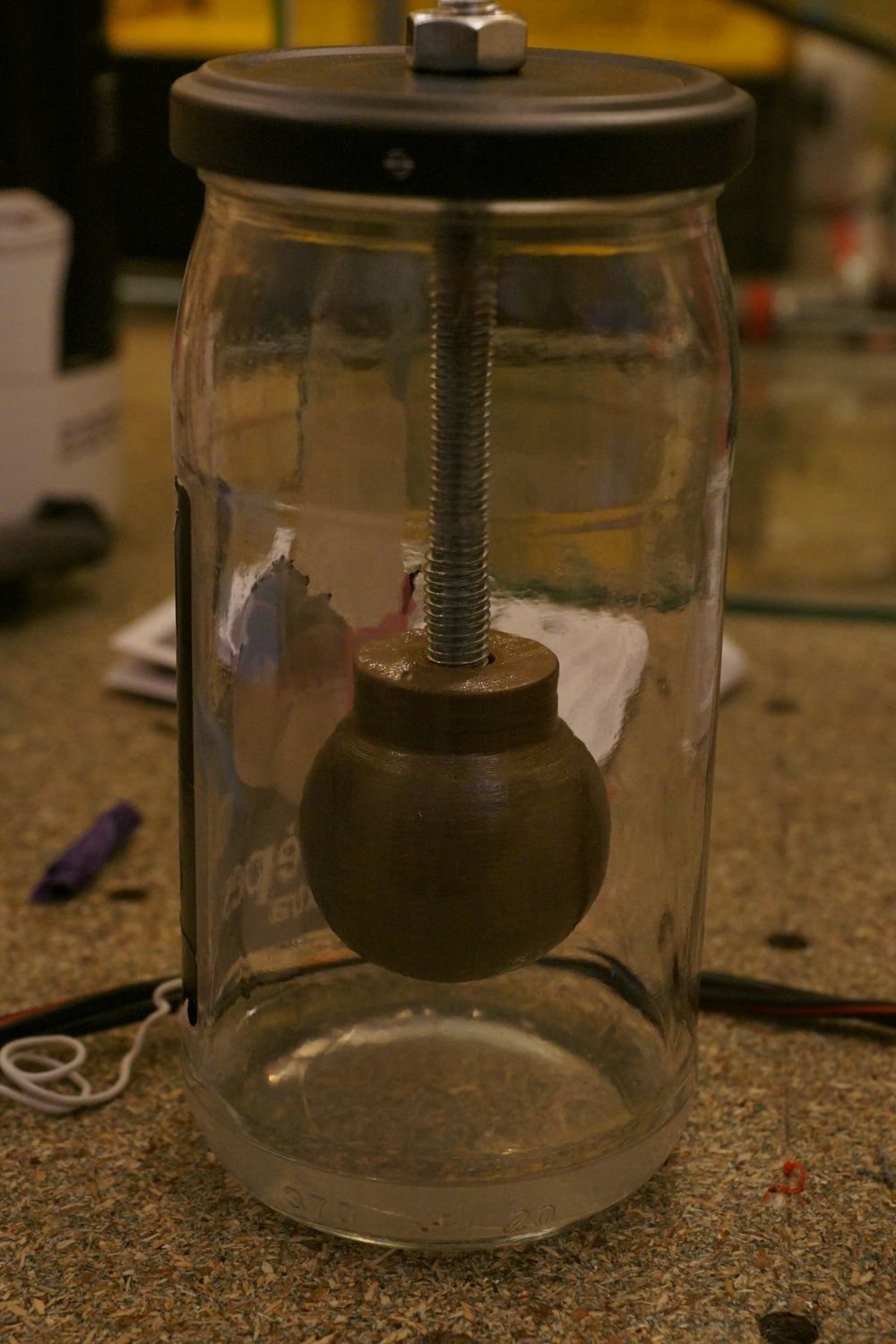

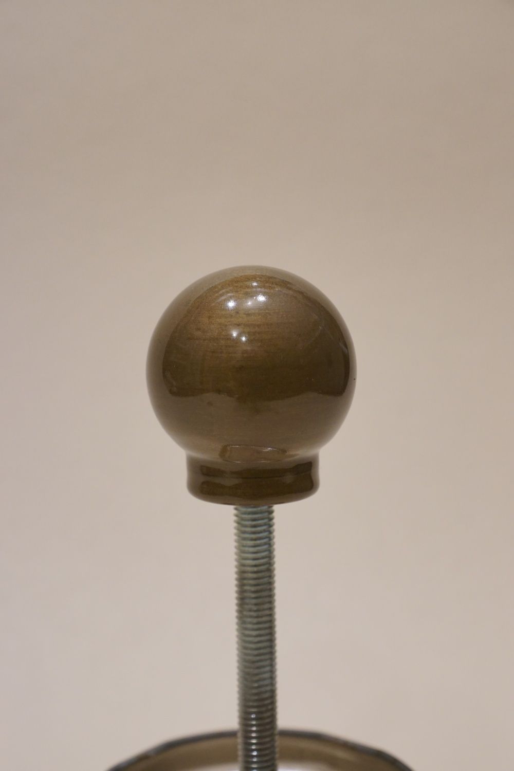

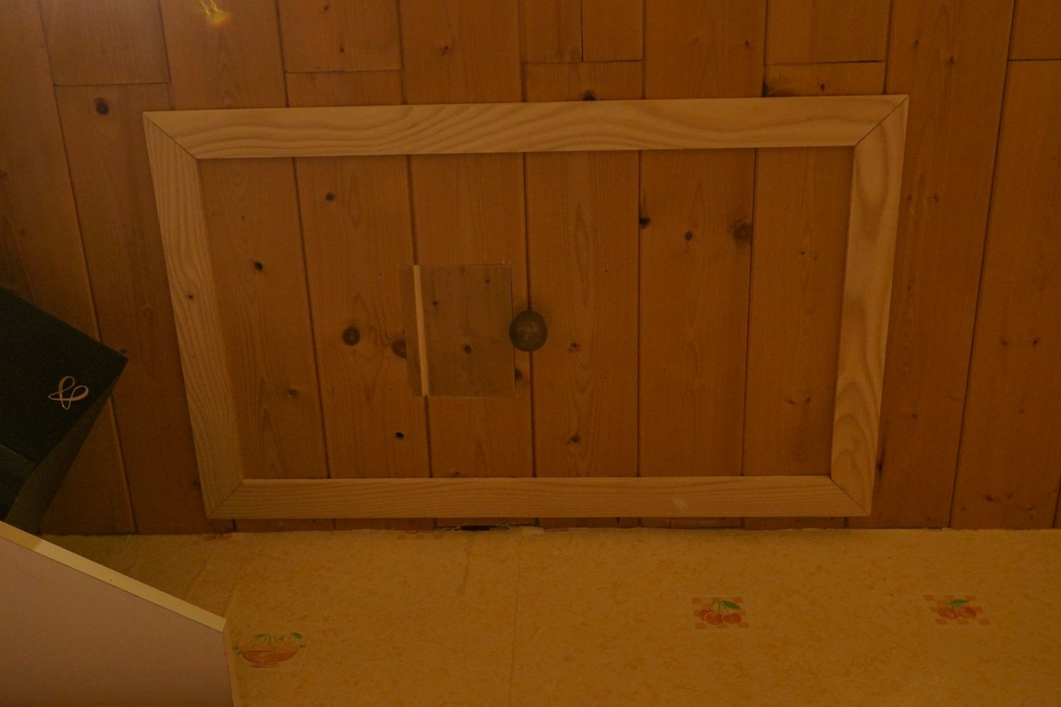

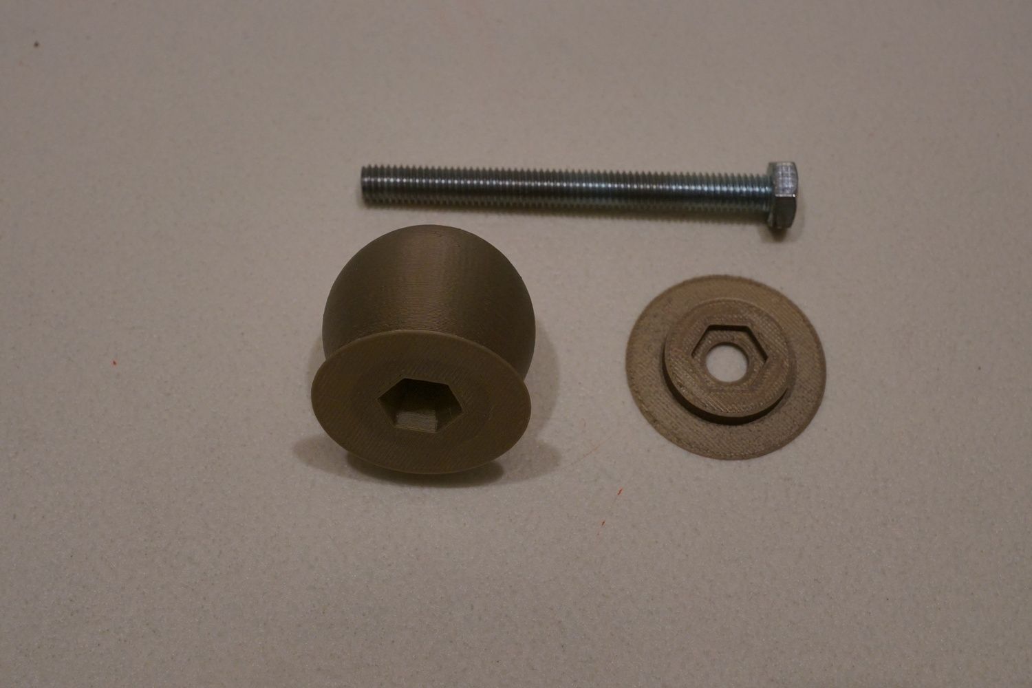

J'ai aussi imprimé en 3D la poignée de la vis de fixation d'une trappe de visite supplémentaire crée dans l'autre pièce :
Smoothing à l'acétone, dans un récipient adapté à la taille :
