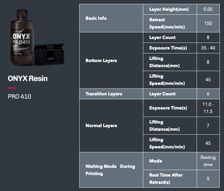

Zorro_X Posté(e) Mars 4, 2023 Auteur Partager Posté(e) Mars 4, 2023 Pour info, j'utilise la résine Phrosen Onyx Rigid Pro410, j'ai repris les specs de leur site pour le slicing : Mais rien n'y fait : ca ne colle jamais à la base... je ne sais plus vraiment quoi faire... Lien vers le commentaire Partager sur d’autres sites More sharing options...

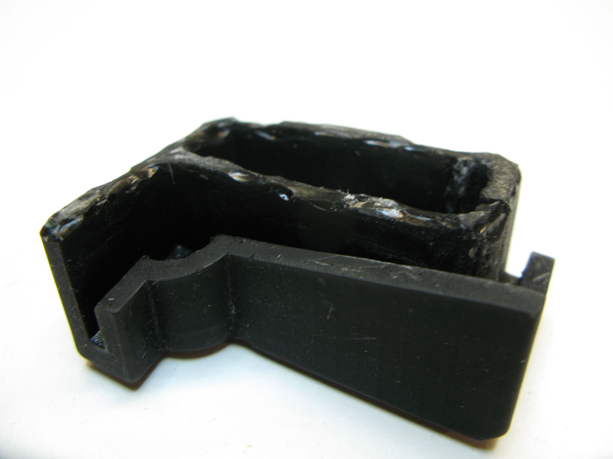

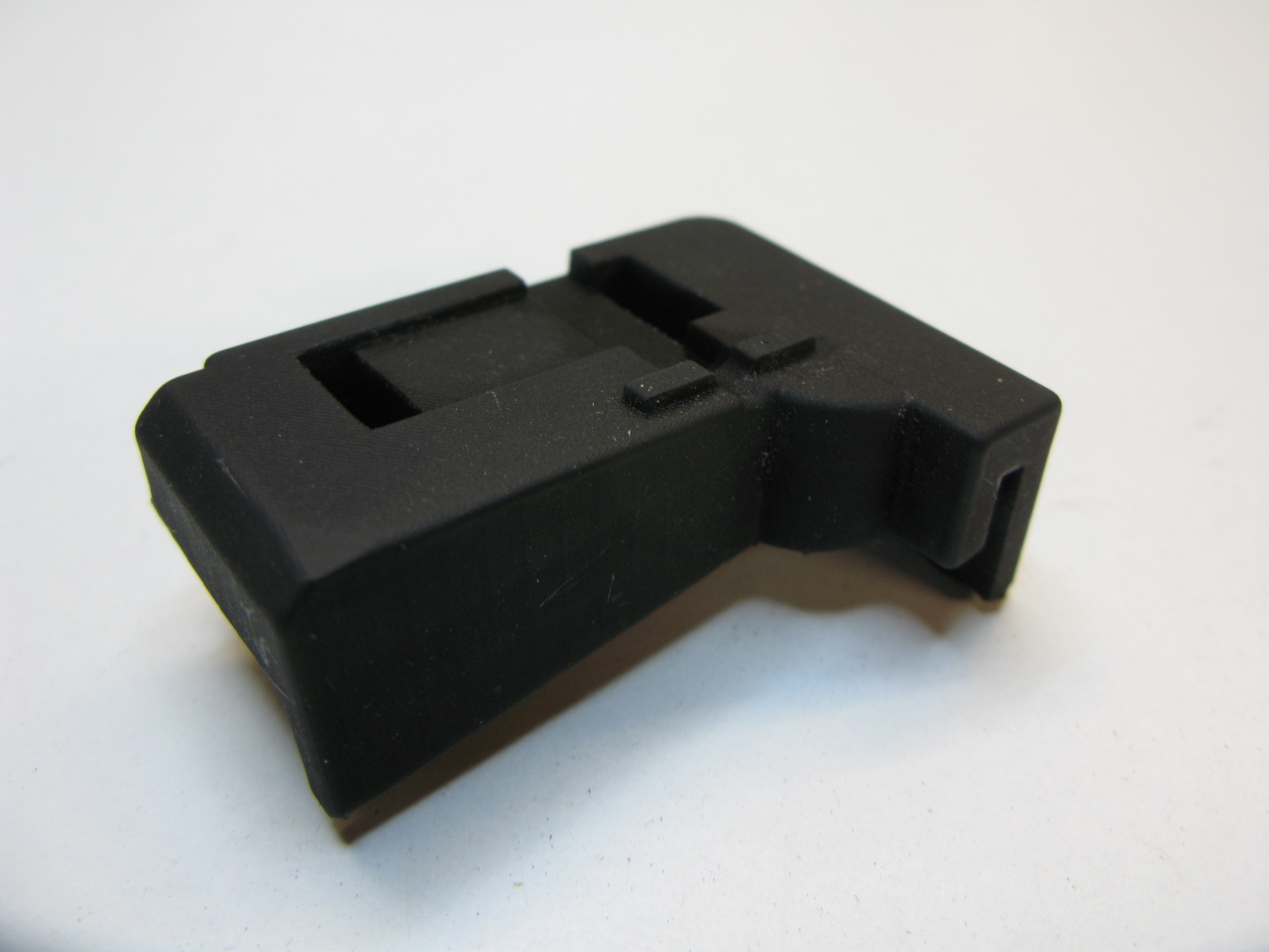

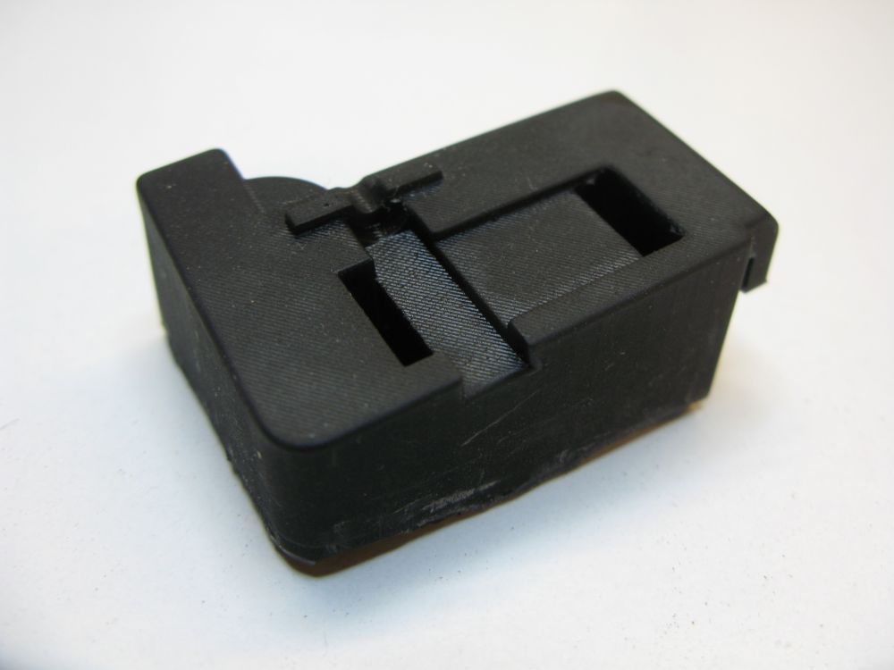

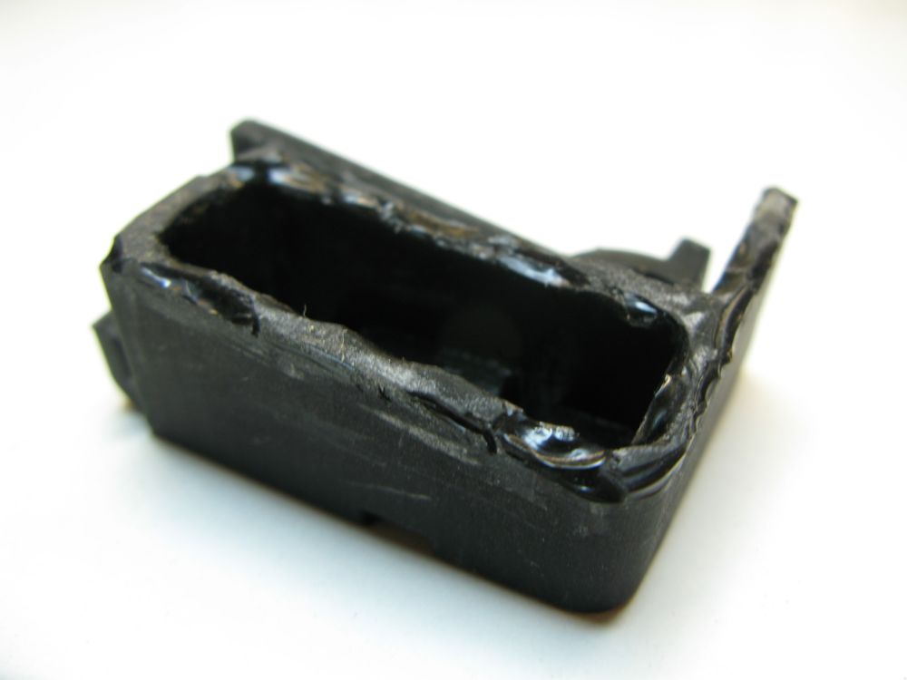

Zorro_X Posté(e) Mars 4, 2023 Auteur Partager Posté(e) Mars 4, 2023 Voici ce que ça donne cette première impression, qui finalement a adhéré : Ca a plutôt bien marché, sauf que ça m'a imprimé une grosse base d'adhérence qui était impossible à décrocher du reste de la pièce (cf les 2 photos d'en bas). Il y a un paramétrage particulier à mettre en place ou il vaut mieux éviter d'imprimer ces grosses bases ?? Enfin, je suis plutôt content pour une première impression, mais j'ai une autre question : là j'ai imprimé à 0.05mm de précision car c'est ce qui est indiqué dans la spec de la résine, mais si je veux imprimer des couches plus épaisses, par exemple de 0.15mm, que devrais-je modifier ? Merci d'avance, Z Lien vers le commentaire Partager sur d’autres sites More sharing options...
PPAC Posté(e) Mars 5, 2023 Partager Posté(e) Mars 5, 2023 (modifié) Il y a 13 heures, Zorro_X a dit : une grosse base d'adhérence qui était impossible à décrocher du reste de la pièce (cf les 2 photos d'en bas). Il y a un paramétrage particulier à mettre en place ou il vaut mieux éviter d'imprimer ces grosses bases ?? Je ne suis pas sur de comprendre se que tu entend par Il y a 13 heures, Zorro_X a dit : une grosse base d'adhérence Le raft ? des gros supports ? un pied d'éléphant des couches de bases ? ( une capture d’écran de l'impression avant tranchage pour illustrer ? ) Il y a 13 heures, Zorro_X a dit : j'ai imprimé à 0.05mm de précision car c'est ce qui est indiqué dans la spec de la résine, mais si je veux imprimer des couches plus épaisses, par exemple de 0.15mm, que devrais-je modifier ? L'idée c'est que les durées d'exposition sont a adapter selon la hauteur de couche utilisé. ( et la température de l'environnement d'impression (plus il fait froid moins la résine réagit vite ) ) Donc augmenter la hauteur de couche veux dire augmenter les durées d'expositions ( couche de bases et couches normales ) mais n'ayant encore jamais fait cela je ne sais pas quelle multiplicateur proposer. ( genre avec des résine standard, entre 0.03 mm et 0.05 mm de hauteur de couche c'est de l'ordre de 10% a 20% de durée d'exposition en plus. Mais je ne sais pas si c'est linéaire ... ) Le mieux serai de demander au fabricant si c'est possible et si il a des recommandation pour cette hauteur de couche ... Car souvent une résine "sombre" réduit la pénétration des UV ( car beaucoup de pigments ) et donc 0.15 mm de hauteur de couche peut ne pas fonctionner avec cette résine. Modifié (le) Mars 5, 2023 par PPAC Lien vers le commentaire Partager sur d’autres sites More sharing options...

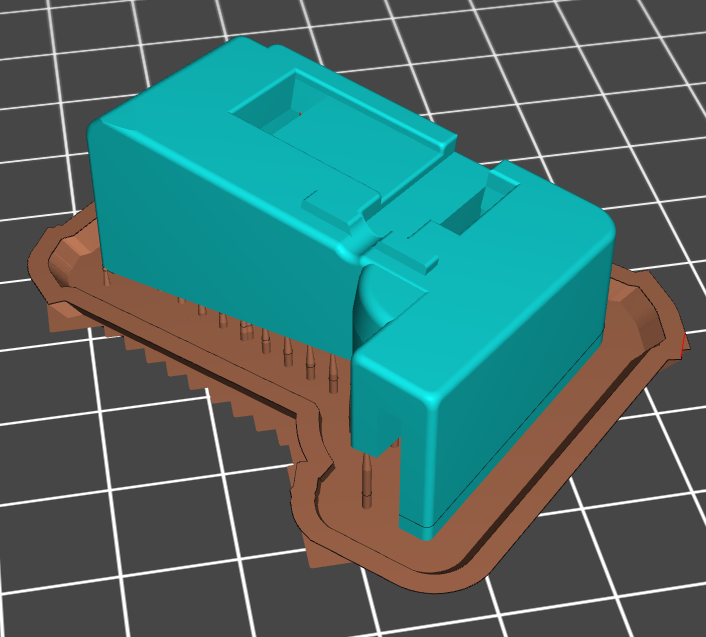

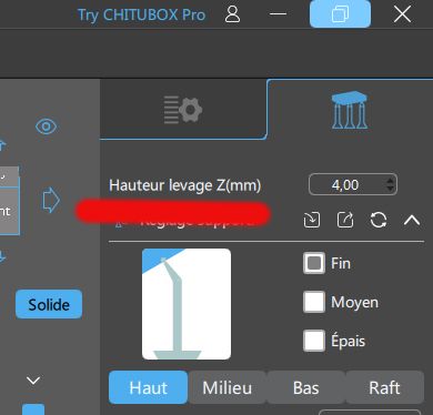

Zorro_X Posté(e) Mars 5, 2023 Auteur Partager Posté(e) Mars 5, 2023 Je ne sais pas comment ça s'appelle, voici une photo du résultat du slicing, c'est la partie en brun. Normalement il y a une séparation entre cette "cuvette" et la pièce, mais visiblement trop fine et elles finissent collées ensemble : Lien vers le commentaire Partager sur d’autres sites More sharing options...
PPAC Posté(e) Mars 6, 2023 Partager Posté(e) Mars 6, 2023 (modifié) Il y a 12 heures, Zorro_X a dit : la partie en brun. Normalement il y a une séparation entre cette "cuvette" et la pièce, mais visiblement trop fine et elles finissent collées ensemble : Pour moi, en brun, il y a a la fois ce que j'appel le "raft" que tu semble appeler la "cuvette" et les "supports" ( les petit cylindres qui finissent en pointe pour "encrer" l'impression.) Je dit "encrer" car en SLA les support sont plus des encrage pour tirer l'impression afin de la décoller du FEP et la garder stabilisé lors de la levé et plongé dans la résine dans le bac, Contrairement en FDM où, les supports sont là pour supporter un boudin de filament extrudé. Si tu a bien un espace entre le raft et l'objet, que l'objet se trouve bien après les couches sur-exposé ( couche de base et couches de transition ) j'en déduit que tu dois avoir des supports trop épais (ou trop de supports) et/ou que tu sur-expose les "couches normales" et donc les supports s'imprime plus gros que prévus et sont plus difficile a enlever. Modifié (le) Mars 6, 2023 par PPAC Lien vers le commentaire Partager sur d’autres sites More sharing options...

pascal91 Posté(e) Mars 6, 2023 Partager Posté(e) Mars 6, 2023 Le 04/03/2023 at 11:50, Zorro_X a dit : our info, j'utilise la résine Phrosen Onyx Rigid Pro410, j'ai repris les specs de leur site pour le slicing : bonjour , juste un petit truc qui me chiffonne sur le temps d'exposition des couches normales : 11 s cela me parait beaucoup trop . on est plus aux alentours de 2 s. Il y a 21 heures, Zorro_X a dit : Je ne sais pas comment ça s'appelle, voici une photo du résultat du slicing, c'est la partie en brun. Normalement il y a une séparation entre cette "cuvette" et la pièce, mais visiblement trop fine et elles finissent collées ensemble : si tu utilise chitobox il faut vérifier dans les paramètres des supports la hauteur de levage : cela détermine la distance entre le fep et ta pièce ( la longueur minimale des supports) autre chose a respecter : éviter les parois parallèles au fep pour ma part je n'utilise jamais de raft ( je n'ai eu que des mauvaises expérience avec ) 1 Lien vers le commentaire Partager sur d’autres sites More sharing options...
Zorro_X Posté(e) Mars 6, 2023 Auteur Partager Posté(e) Mars 6, 2023 Il y a 2 heures, pascal91 a dit : bonjour , juste un petit truc qui me chiffonne sur le temps d'exposition des couches normales : 11 s cela me parait beaucoup trop . on est plus aux alentours de 2 s. ca dépend des résines, comme dit plus haut, celle-ci est connue pour être "lente"... Il y a 2 heures, pascal91 a dit : si tu utilise chitobox il faut vérifier dans les paramètres des supports la hauteur de levage : cela détermine la distance entre le fep et ta pièce ( la longueur minimale des supports) autre chose a respecter : éviter les parois parallèles au fep pour ma part je n'utilise jamais de raft ( je n'ai eu que des mauvaises expérience avec ) Merci pour les conseils, je prends ! J'attends de recevoir des résines plus "simples" à utiliser (elles devraient arriver demain), ca devrait mieux se passer... Je vous tiendrai au courant... Il y a 11 heures, PPAC a dit : our moi, en brun, il y a a la fois ce que j'appel le "raft" que tu semble appeler la "cuvette" et les "supports" ( les petit cylindres qui finissent en pointe pour "encrer" l'impression.) Je dit "encrer" car en SLA les support sont plus des encrage pour tirer l'impression afin de la décoller du FEP et la garder stabilisé lors de la levé et plongé dans la résine dans le bac, Contrairement en FDM où, les supports sont là pour supporter un boudin de filament extrudé. Si tu a bien un espace entre le raft et l'objet, que l'objet se trouve bien après les couches sur-exposé ( couche de base et couches de transition ) j'en déduit que tu dois avoir des supports trop épais (ou trop de supports) et/ou que tu sur-expose les "couches normales" et donc les supports s'imprime plus gros que prévus et sont plus difficile a enlever. oui alors je parlais du "raft" qui en fin de compte faisait partie de la pièce : il n'y avait pas de séparation entre le raft et la pièce une fois imprimés, contrairement à ce qu'on voit dans les couches d'impression. Les supports étaient fins et faciles à enlever, aucun problème de ce côté là. Lien vers le commentaire Partager sur d’autres sites More sharing options...
evenkimi Posté(e) Mars 6, 2023 Partager Posté(e) Mars 6, 2023 (modifié) Quelques commentaires généraux : - La m3 plus est une grande imprimante. Il est donc nécéssaire que le plateau se soulève pas mal pour être sûr a 100% que même le milieu est bien décollé. Un plateau qui ne se décolle pas a 100% peut finir par donner un print qui fini par rester sur le FEP - En général quand ça "colle" trop sur le FEP, c'est qu'on sur-expose. Il faut réduire. 11 sec ça me parait vraiment monstrueux, même si je ne connais pas la résine en question. Le cas échéant peut-être faire des couches plus mince pour avoir a mon exposer pour les résines très opaques comme ça. Eventuellement envisager de faire ses premières print sur une résine facile, quitte à passer, une fois qu'on a un peu d'expérience, sur des résines un peu moins commode si besoin. - Il faut faire attention quand on fait des pièces fermées et creuse au fait que cela va former une ventouse au moment de l'impression. Ca peut facilement "casser" le print en deux, avec une partie qui reste sur le FEP, l'autre sur la plaque. Que ça démarre directement sur la plaque n'y change rien. Et oui vous pouvez sans problème démarrer tous les prints qui s'y prêtent directement sur la plaque. Modifié (le) Mars 6, 2023 par evenkimi 1 1 1 Lien vers le commentaire Partager sur d’autres sites More sharing options...
