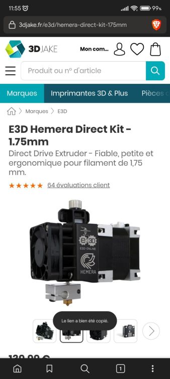

Lefebvre59 Posté(e) Mars 9, 2023 Partager Posté(e) Mars 9, 2023 Boujour je vais surement acheter ce extrudeur plus qualitatif peux t'on imprimer tout type de Fil ou Un autre extrudeur de ce type j'aimerais des conseils j'ai pas envie de flash mon imprimante mon imprimante une x1 merci Lien vers le commentaire Partager sur d’autres sites More sharing options...
Morganne46 Posté(e) Mars 9, 2023 Partager Posté(e) Mars 9, 2023 @Lefebvre 59 Un direct Drive est supposé imprimé tout type de fil, mais certain comme l'ABS, le Nylon, demande une imprimante fermé pour gardé une bonne température. Sinon c'est un bon extrudeur capable de tout imprimé avec quelques précotions Lien vers le commentaire Partager sur d’autres sites More sharing options...
MrMagounet Posté(e) Mars 9, 2023 Partager Posté(e) Mars 9, 2023 salut @Lefebvre59 il est en effet possible de mettre un extrudeur hemera il y aura quelques pièce a imprimer en PETG pour le support de l'extrudeur sur le chariot de la Artillery, si tu veux je peux te donner le lien du STL que j'ai retenue pour l'installation de mon extrudeur sur ma Genius Matrix trianglelab qui s'intall a 100% de la même façon que le Hemera. Dans les choix d'extrudeur possible, tu as : - Biqu H2 V2S et H2 V2 Revo @P_tite_tete a fait un support tuto d'install pour les X2 avec des STL fournit. - Matrix et Matrix Lite qui sont des système proche du Hemera mais un poil mieux cote conception et heatbreak - Et le Hemera Revo qui a l'avantage d'avoir des buse revo qui intègre buse et heatbreak en une pièce. Pour l'install sans modification de firmware mais a voir possible qu'il faille ajuste la position des Endstop. 1 1 Lien vers le commentaire Partager sur d’autres sites More sharing options...

Lefebvre59 Posté(e) Mars 9, 2023 Auteur Partager Posté(e) Mars 9, 2023 il y a 38 minutes, MrMagounet a dit : salut @Lefebvre59 il est en effet possible de mettre un extrudeur hemera il y aura quelques pièce a imprimer en PETG pour le support de l'extrudeur sur le chariot de la Artillery, si tu veux je peux te donner le lien du STL que j'ai retenue pour l'installation de mon extrudeur sur ma Genius Matrix trianglelab qui s'intall a 100% de la même façon que le Hemera. Dans les choix d'extrudeur possible, tu as : - Biqu H2 V2S et H2 V2 Revo @P_tite_tete a fait un support tuto d'install pour les X2 avec des STL fournit. - Matrix et Matrix Lite qui sont des système proche du Hemera mais un poil mieux cote conception et heatbreak - Et le Hemera Revo qui a l'avantage d'avoir des buse revo qui intègre buse et heatbreak en une pièce. Pour l'install sans modification de firmware mais a voir possible qu'il faille ajuste la position des Endstop. Bonjour je veux bien les fichier stl supports sa fonctionne sur les artillery x1 merci il a que sa a changé sans modification de l'imprimante a par le endstop ces simple a faire parce je suis débutant merci beaucoup Et entre Matrix trianglelab et le Biqu le quel et le meilleur merci Lien vers le commentaire Partager sur d’autres sites More sharing options...
MrMagounet Posté(e) Mars 10, 2023 Partager Posté(e) Mars 10, 2023 Il y a 14 heures, Lefebvre59 a dit : Bonjour je veux bien les fichier stl supports sa fonctionne sur les artillery x1 merci il a que sa a changé sans modification de l'imprimante a par le endstop ces simple a faire parce je suis débutant merci beaucoup Et entre Matrix trianglelab et le Biqu le quel et le meilleur merci L'installation d'un extrudeur Matrix / Hemera / ou Biqu H2 s'effectué de la même façon sur les X1/X2 et Genius/Genius Pro la seule variation est la présence ou non un Bltouch par exemple. Pour l'installation Hemera/Matrix j'ai retenue ces STL si sur Thingiverse qui correspond à ce que je cherchais. Pour l'install du Bique H2 regarde ce sujet tu trouveras tous pour t'aider. A mon Sens les 2 extrudeurs le Matrix et le H2 sont comparable en qualité d'impression, le Revo peut être un plus chez certain car il permet de remplacer les buses facilement sans risque de fuite car le heatbreak est intégré a la buse, trianglelab a un type de buse qui intègre aussi le heatbreak (mais on ce limite a 3 buse de type V6 laiton acier et nickel, et une seule laiton pour le type volcano) et des buses et heatbreak séparer plus classqiue. La limite du revo est que l'on est obliger de reste sur un block de chauffe de type V6 (les revo existe que sous ce format), la Matrix est fournit de base avec bloc V6 mais un bloc Volcano (bloc d'origine des X1 et X2 Artillery) est 100% supporter aussi. Après pour être franc un système de type V6 suffit a 100% au besoin d'un cartésienne classique comme la X1/X2. 1 Lien vers le commentaire Partager sur d’autres sites More sharing options...
Lefebvre59 Posté(e) Mars 10, 2023 Auteur Partager Posté(e) Mars 10, 2023 (modifié) Bonjour ces du 24 v qui faut prendre pour les extrudeur ta plus besoin de mettre du ptfe ces sa qui et bien Jai trouvé sa comme support pour la artillery X1 https://cults3d.com/fr/modèle-3d/outil/e3d-hemera-mount-artillery-sidewinder-x1 Modifié (le) Mars 10, 2023 par Lefebvre59 Lien vers le commentaire Partager sur d’autres sites More sharing options...
MrMagounet Posté(e) Mars 10, 2023 Partager Posté(e) Mars 10, 2023 Il y a 2 heures, Lefebvre59 a dit : Bonjour ces du 24 v qui faut prendre pour les extrudeur ta plus besoin de mettre du ptfe ces sa qui et bien Jai trouvé sa comme support pour la artillery X1 https://cults3d.com/fr/modèle-3d/outil/e3d-hemera-mount-artillery-sidewinder-x1 Oui tu prend en version 24v la X1 comme la X2 et toutes les imprimante récente sont en 24v, oui le Matrix et le Bique H2 n'on aucun PTFE interne et sont donc des extrudeur qui support sans soucis des températures d'impression pouvant allers jusque 285°c si le firmware Marlin présent le permet. Oui ce support peu aussi bien fonctionné, moi j'ai retenue l'autre car il y avait pour moi le support BLTouch qui m'est essentiel (bien cela n'aura pas été compliquer a ajouter) et ma semblé un poil mieux pensé, mais j'ai pas grand chose a reproché a celui que tu as indiqué, il y a le STL pour fixer la carte de la tête, et le bloquer de nappe qui sont essentiel a mon sens. Lien vers le commentaire Partager sur d’autres sites More sharing options...
Lefebvre59 Posté(e) Mars 10, 2023 Auteur Partager Posté(e) Mars 10, 2023 Ok je vais prendre le hemera et merci beaucoup des conseils merci au autre personne de me répondre bonne journée 1 Lien vers le commentaire Partager sur d’autres sites More sharing options...

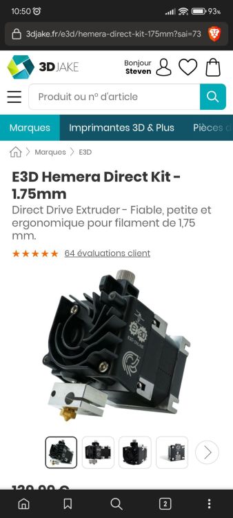

Lefebvre59 Posté(e) Mars 13, 2023 Auteur Partager Posté(e) Mars 13, 2023 (modifié) Bonjour j'ai pris le hemera sur 3djake jai payer 139 euro toi si tu veux le Matrix de chez trianglelab sur Aliexpress ces pareil que le hemera Modifié (le) Mars 13, 2023 par Lefebvre59 Lien vers le commentaire Partager sur d’autres sites More sharing options...
