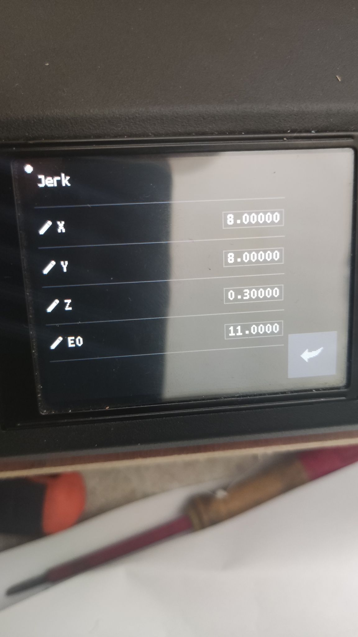

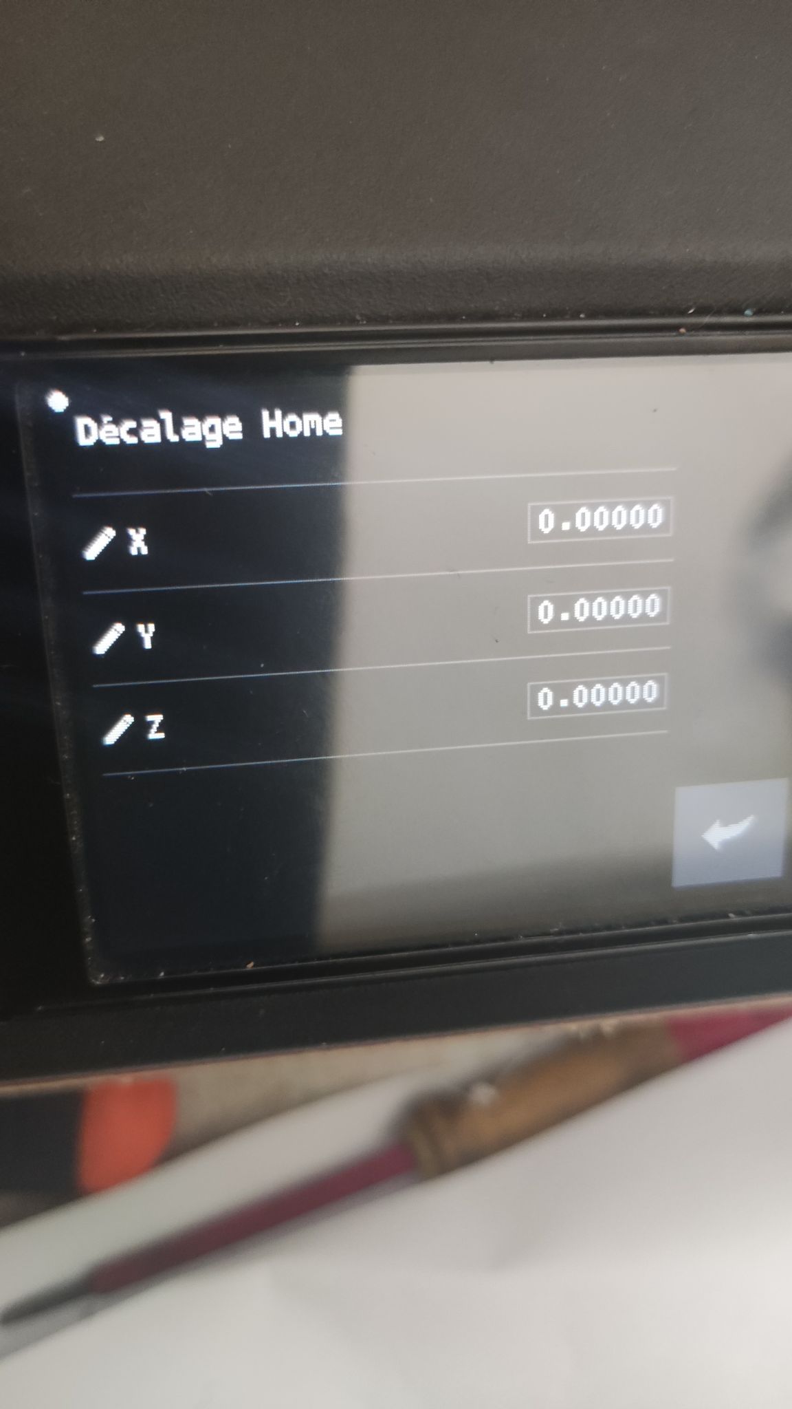

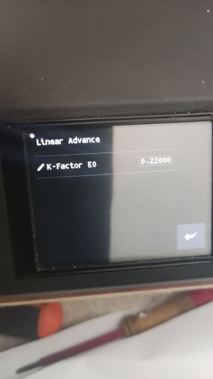

Lefebvre59 Posté(e) Avril 3, 2023 Auteur Posté(e) Avril 3, 2023 (modifié) Il a rien qui touche lextrudeur il et pas en place ça force sur un moteur les capteurs fonctionne ces l'axe z le problème Modifié (le) Avril 3, 2023 par Lefebvre59

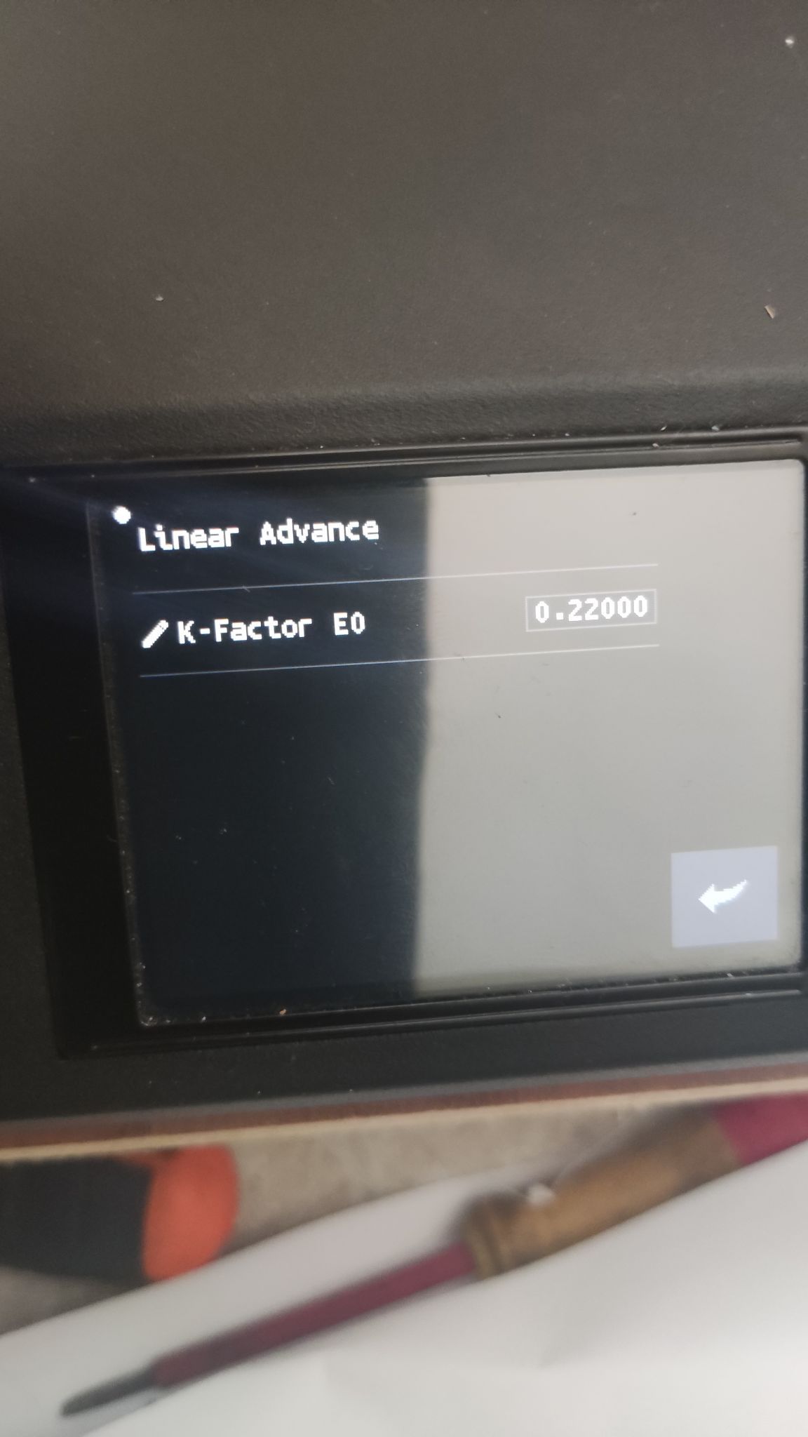

MrMagounet Posté(e) Avril 3, 2023 Posté(e) Avril 3, 2023 ok donc si c'est le Z cela indique que l'on doit regarder ce qui ce passe sur le Z. A droite tu as le capteur de Z endstop sur ton imprimantequand tu fait un Z home si tu place un reglet metallique ou une pièce de metal le Z s'arrête t'il bien ? Si c'est le cas alors il nous faut juste bien serrer les vis sous le plateau et ajuster le hauteu du Z endstop sur le profiler, cela doit être possible avec un simple ecrou T-nut de pouvoir le remonter un peu. Les capture que tu montre ne sont pas utile pour le moment c'est pour calibrer le lineare advance, le jerk et le decalage home des axes mais ici cela ne t'aidera pas sur le soucis.

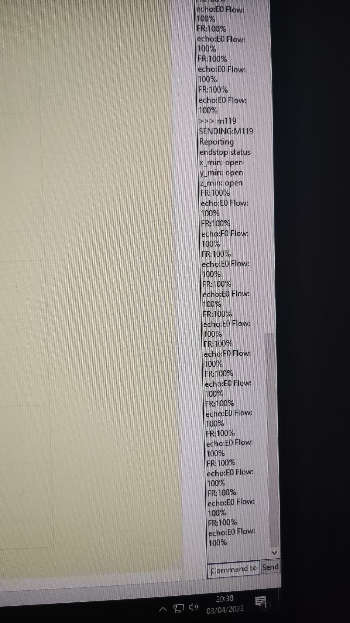

Lefebvre59 Posté(e) Avril 4, 2023 Auteur Posté(e) Avril 4, 2023 Bonjour j'ai testé les endstop avec la commande m119 part contre j'ai écho E0 flow 100% qui défile tout le temps
MrMagounet Posté(e) Avril 4, 2023 Posté(e) Avril 4, 2023 @Lefebvre59 attend tu te disperse trop la, répond a mes questions explique clairement ce qui ce passe côté Z, tu dis que l'axe descend en contact sur le endstop Z et force dessus ? si tu demande une Z home et place un objet métallique, l'axe Z s'arrête t'il ?

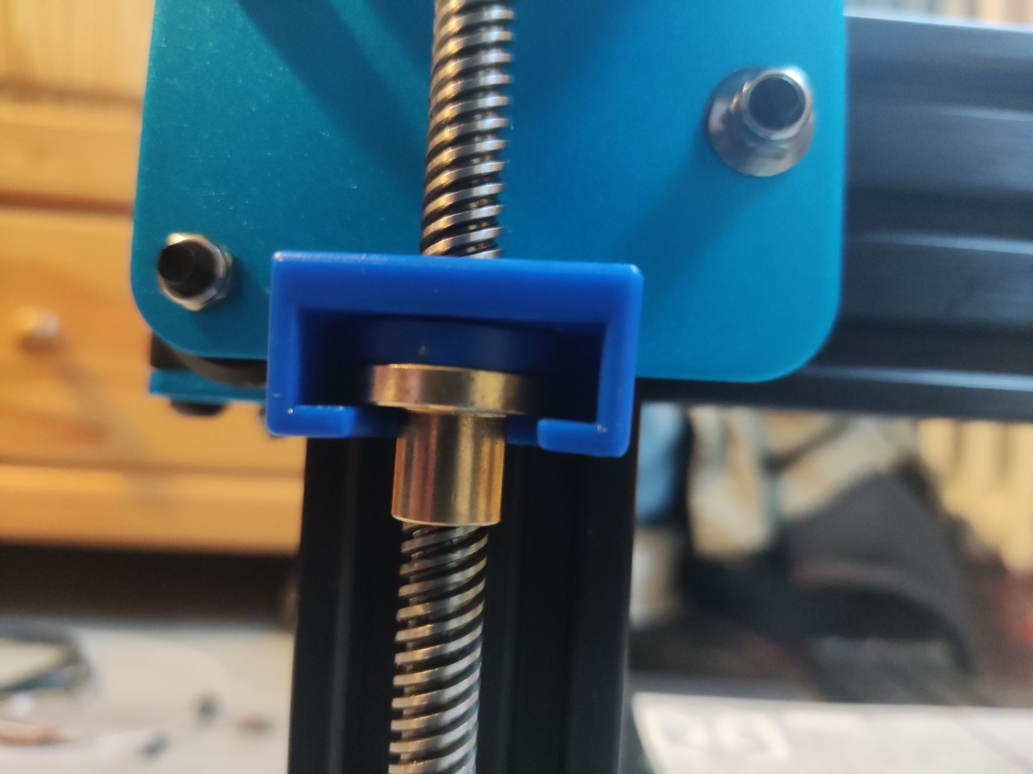

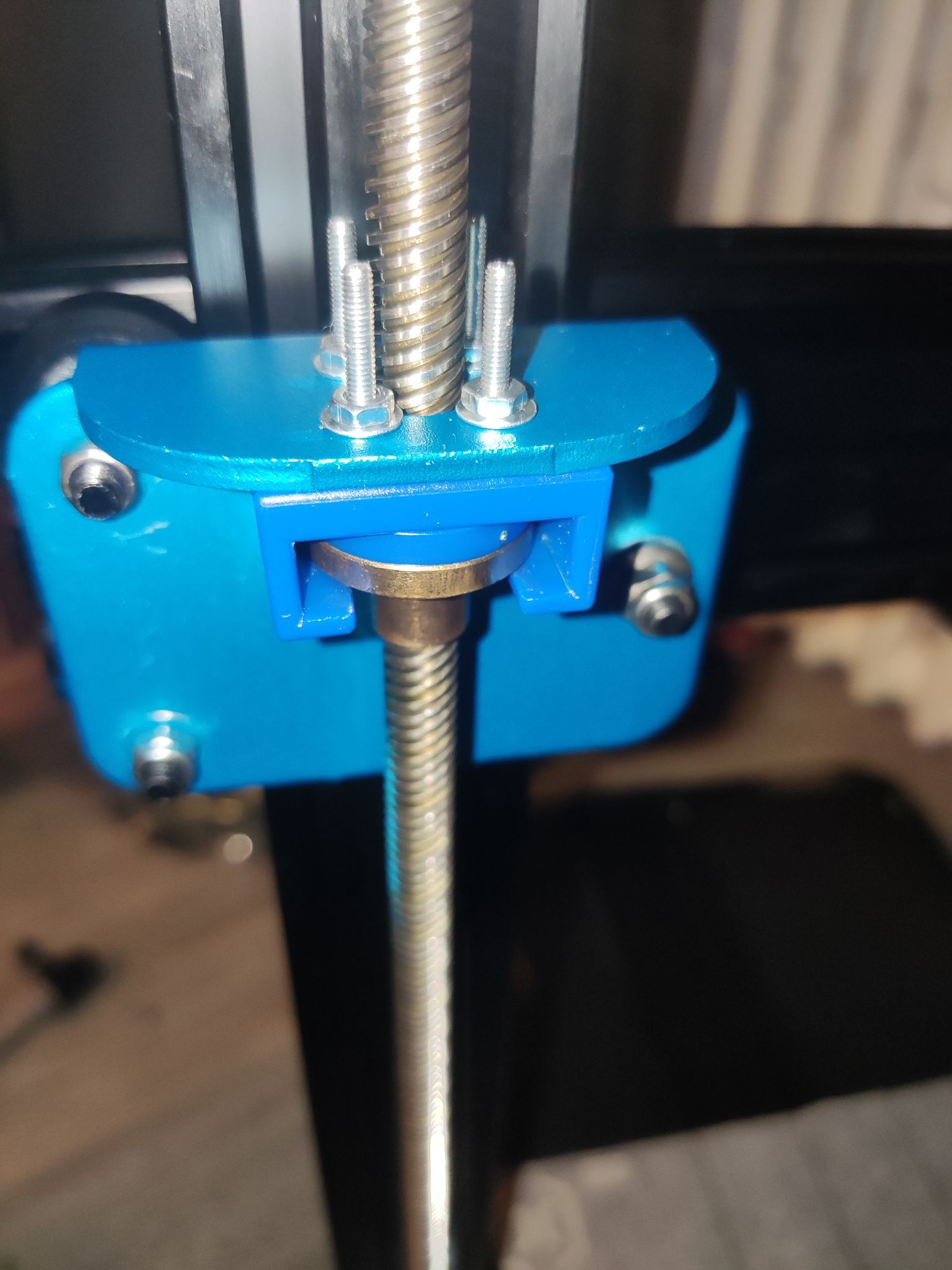

Lefebvre59 Posté(e) Avril 4, 2023 Auteur Posté(e) Avril 4, 2023 J'ai ça qui a lâché les vis on sauté le bout de plastique je peux trouver ça ou en metal
MrMagounet Posté(e) Avril 4, 2023 Posté(e) Avril 4, 2023 J'en connais pas en metal, mais tu peux imprimer cela en PETG je pense, sinon sur aliexpress on doit trouver la pièce. Cela te l'a fait en forcent ?
Lefebvre59 Posté(e) Avril 4, 2023 Auteur Posté(e) Avril 4, 2023 (modifié) Il y a 5 heures, MrMagounet a dit : J'en connais pas en metal, mais tu peux imprimer cela en PETG je pense, sinon sur aliexpress on doit trouver la pièce. Cela te l'a fait en forcent ? Oui ça a forcé en petg je les fabrique comment si j'ai un problème de axe z je peux pas les fabriquer j'ai trouvé ça https://www.thingiverse.com/thing:3955792 https://www.thingiverse.com/thing:4632881 tu peux me les fabriquer si tu veux remplissage a 100% comme ça ces du solide merci Modifié (le) Avril 4, 2023 par Lefebvre59
MrMagounet Posté(e) Avril 4, 2023 Posté(e) Avril 4, 2023 Ce système est prévue pour limiter les risque de Z wooble. Chez 3DPlady tu a cette pièce complète support pour V-wheels Z et la pièce plastic ou est glisser l'ecrou T8 mais personne ne semble vendre la pièce plastic seule. Moi je veux comprendre pourquoi ton axe a force et que je Z endstop a fait fait sont taf.

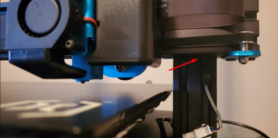

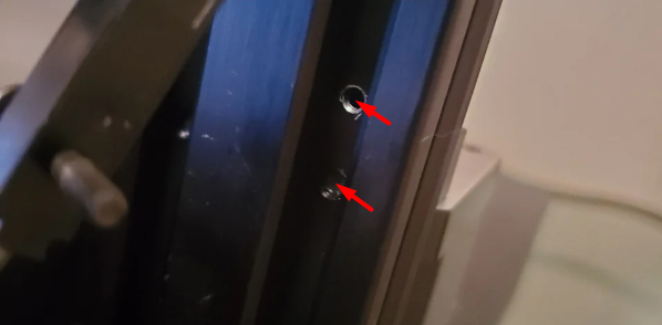

MrMagounet Posté(e) Avril 5, 2023 Posté(e) Avril 5, 2023 @Lefebvre59 oui quand tu demande un G28 Z (un home du Z donc), si tu place un objet métallique devant le capteur inductif ce dernier tu envoyé l'ordre d'arrêt du Z et donc ton Z doit ce stopper direct. Donc déjà vérifie bien cela et fait moi savoir cela permettra deja de s'assurer que tu as pas de soucis avec le capteur Z endstop. exemple ici Tu as le Z endstop qui a detecter l'axe X alu et donc y a un arrêt. Si a l'inverse de l'image a cause de la position de l'Hemera ta buse touche le plateau alors que tu as encore 1 cm ou 5mm d'espace entre le Z-endstop et le profile alu X cela indique que ta buse est plus basse qu'avec l'ancienne extrudeur et donc il faut soit voir si tu peux descendre un peu le bad avec les visse de reglage du bed, soit prend un écrou T-Nut adapter desserrer le apteur Z -endstop et a l'aide du T-nut le fixer un peux plus haut que sa position actuel. Certain utilise une perceuse et perce et tarrode un nouveau trou de fixation comme ici moi je suis plus d'avis d'utiliser un t-nut qui permet d'ajuster la hauteur a souhait sans rien percé Il y a 13 heures, Lefebvre59 a dit : je crois que l'imprimante et déréglée au niveau monté et descente il doit avoir un décalage de quelques mm ces pour ça que ça force sur l'un des moteurs moi je voie que ça j'ai trouvé ça pour calibré le z https://www.printables.com/cs/model/130473-artillery-x1-z-calibrate c'est pas impossible dans ce cas oui le type de cale ou tout autre système de cale de même hauteur peu aider a s'assurer du niveau de l'axe X, par contre pour bien réglé le niveau de tes 2 Z il te faudra retirer la courroie de synchronisation avant et machine éteinte régler a la main les vis trapézoïdales pour de chaque Z pour être au mieux, et une fois bien régler on remet la courroie de synchronisation.

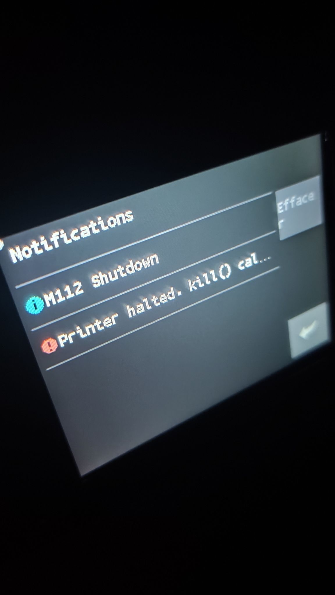

Lefebvre59 Posté(e) Avril 5, 2023 Auteur Posté(e) Avril 5, 2023 La j'ai les led qui fonctionne pas je verrai ça plus tard et j'ai ça sur l'écran il a surement un profil cura pour le hemera artillerie ou faire des réglages
MrMagounet Posté(e) Avril 6, 2023 Posté(e) Avril 6, 2023 Il y a 10 heures, Lefebvre59 a dit : La j'ai les led qui fonctionne pas je verrai ça plus tard et j'ai ça sur l'écran il a surement un profil cura pour le hemera artillerie ou faire des réglages bien côté profils slicer oui au adapter la vitesse et distance de rétraction a ton extrudeur sa c'est sur. Pour le message d'erreur a quels moment cela apparait il, que ce passer t'il, qu'avais tu fait avant ? car il s'agit d'une mise en sécurité a première vue.
