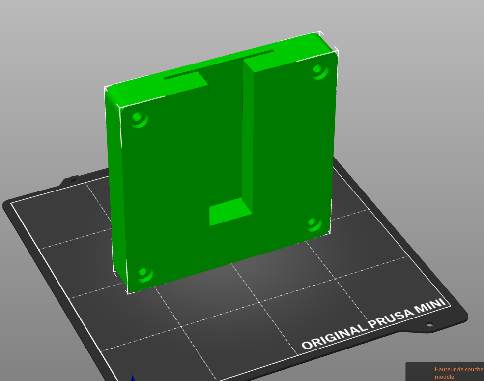

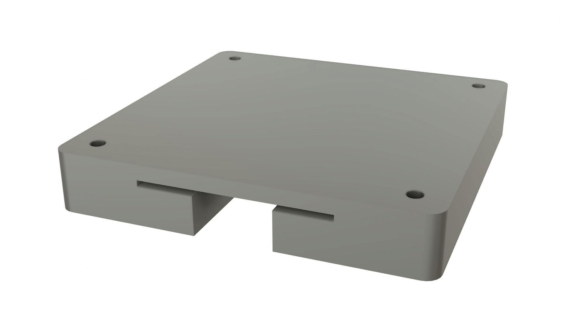

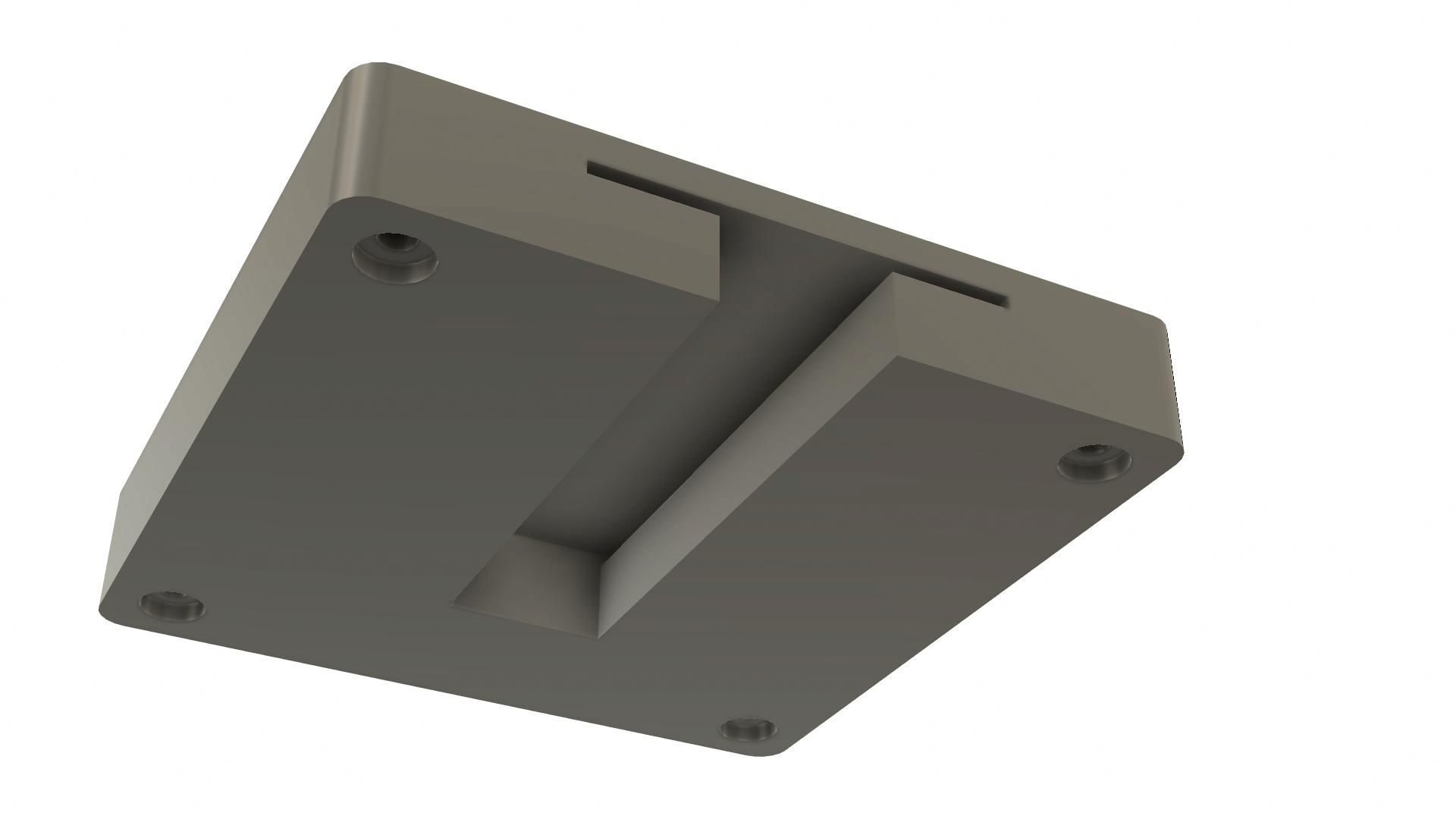

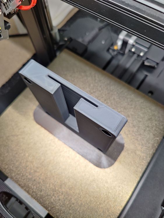

Fx_oO7 Posté(e) Mars 23, 2023 Partager Posté(e) Mars 23, 2023 Salut à tous, J'ai crée ma première pièce sous FUSION 360. Je dois dire que j'ai essayé FREECAD mais sans grand résultat venant de Sketchup je n'était pas perdu sous Fusion. La pièce va me servir à glisser mon support HOTAS sous mon bureau. J'ai fabriquer avec des pieds de tables vendu à Casto. Sous CURA, j'ai mis les supports normaux car la partie du milieu est dans le vide. Les trous des vis comportent également des supports car il y à un espace pour y cacher les têtes de vis. La où je me pose des questions, c'est sur l'encoche, normalement cura me mets des supports mais il seront impossible à enlever ensuite sans laisser des traces. A votre avis puis je imprimer sans support cette partie ? Je vous mets le fichier 3mf ainsi que des images sous FUSION 360. Je suis preneur de vos conseils merci CE3S1PRO_HOTASBUREAU.3mf Lien vers le commentaire Partager sur d’autres sites More sharing options...
jcjames_13009 Posté(e) Mars 23, 2023 Partager Posté(e) Mars 23, 2023 Salut Tu pourrais essayer de l'imprimer en position verticale. Comme ça plus besoin de support @+ JC 4 Lien vers le commentaire Partager sur d’autres sites More sharing options...

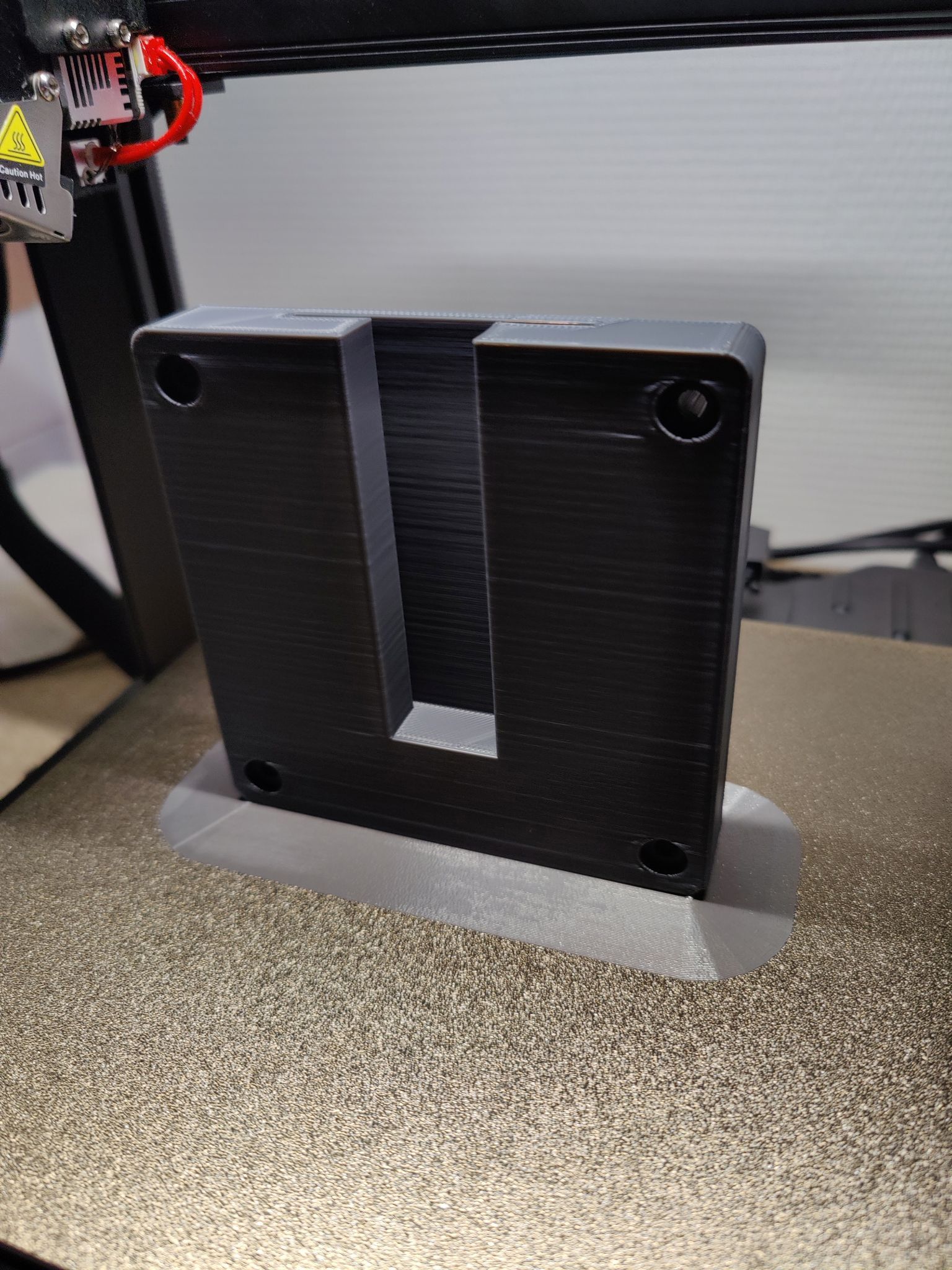

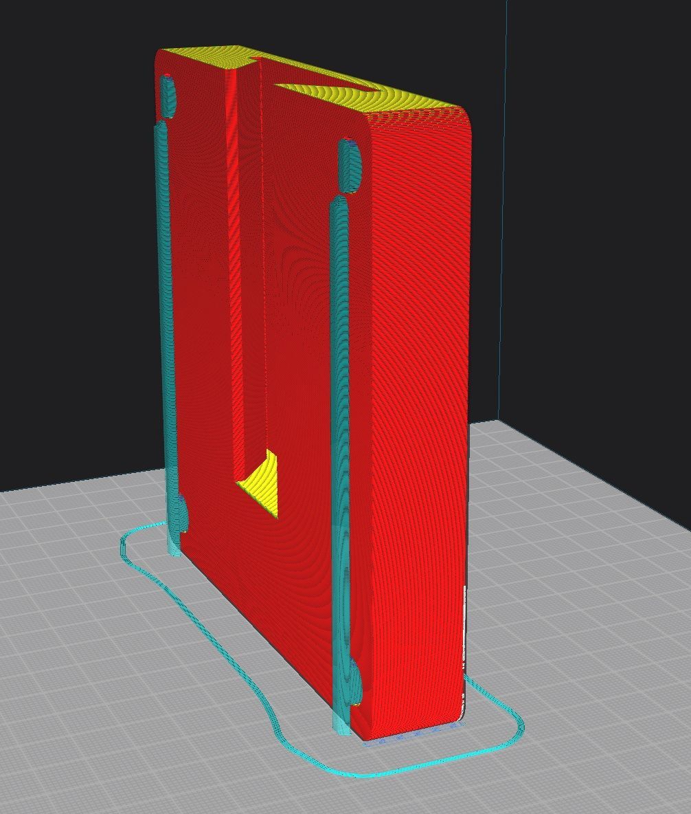

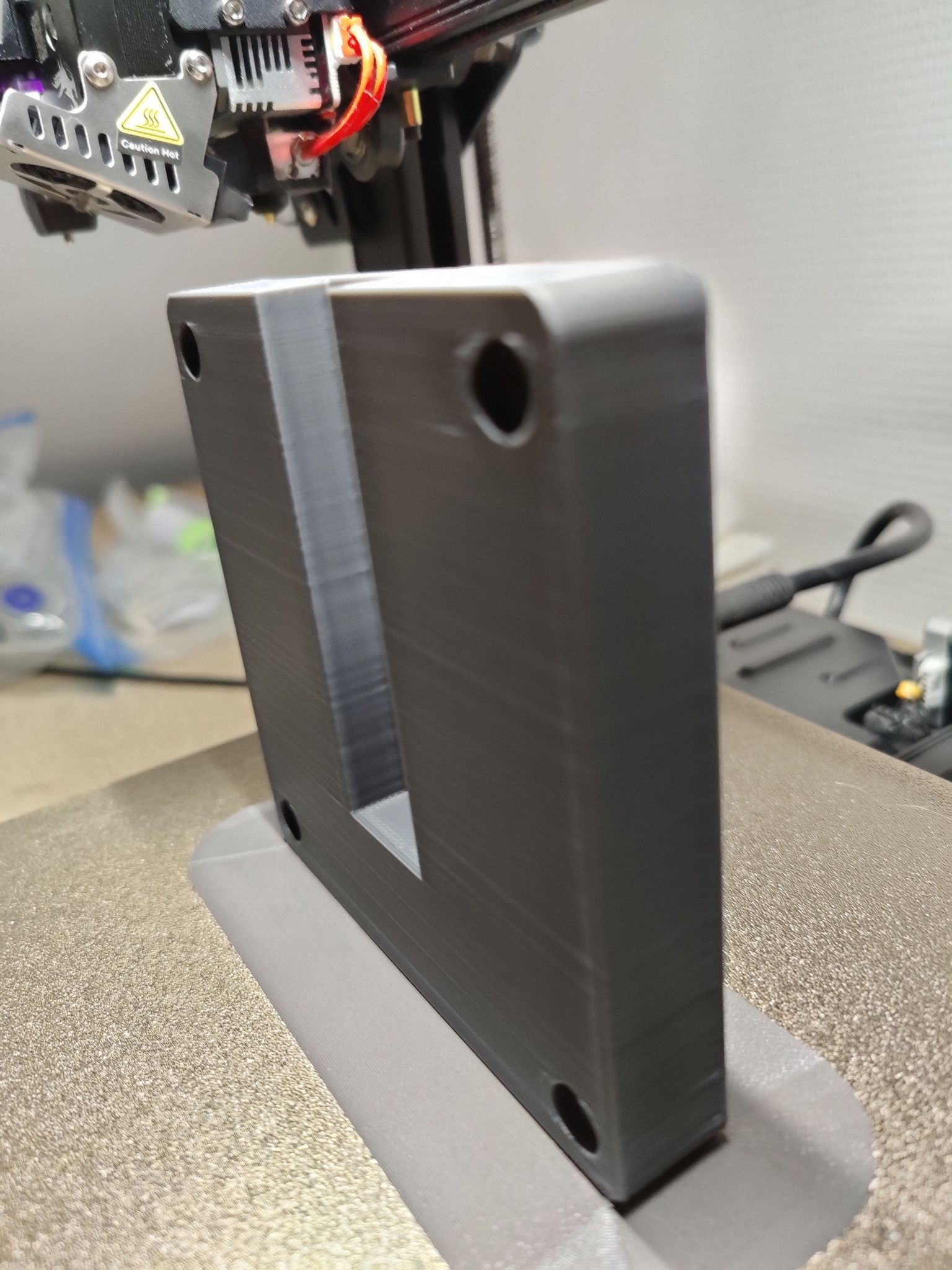

Fx_oO7 Posté(e) Mars 24, 2023 Auteur Partager Posté(e) Mars 24, 2023 Salut, Merci de ton conseil @jcjames_13009, l'impression c'est très bien déroulé. J'ai mis la pièce dans le sens montré sur ton screen et tip top comme vous pouvez le voir sur les photos. Par contre, ne trouvez vous pas qu'il y à pas mal de marque sur les couches ? D'où viennent toutes ces marques sur les couches Autre question : Pourquoi CURA ajoute les supports sur l’extérieur de la pièce ? Ça me l'a déjà fait sur une autre pièce et il se sont enlevés en cours d'impression et on fait foiré ma pièce que j'ai du arrêter. Lien vers le commentaire Partager sur d’autres sites More sharing options...
hyoti Posté(e) Mars 24, 2023 Partager Posté(e) Mars 24, 2023 Il y a 2 heures, Fx_oO7 a dit : Salut, Merci de ton conseil @jcjames_13009, l'impression c'est très bien déroulé. J'ai mis la pièce dans le sens montré sur ton screen et tip top comme vous pouvez le voir sur les photos. Par contre, ne trouvez vous pas qu'il y à pas mal de marque sur les couches ? D'où viennent toutes ces marques sur les couches Autre question : Pourquoi CURA ajoute les supports sur l’extérieur de la pièce ? Ça me l'a déjà fait sur une autre pièce et il se sont enlevés en cours d'impression et on fait foiré ma pièce que j'ai du arrêter. Pour imprimer cette pièce tu ne devrais pas avoir besoin de support. Désactive les supports dans Cura, et tu vérifies dans l'aperçu que tu n'imprimes pas dans le vide pour les trous. Lien vers le commentaire Partager sur d’autres sites More sharing options...
BO105cbs Posté(e) Mars 24, 2023 Partager Posté(e) Mars 24, 2023 @Fx_oO7 Bonjour, Cura à une manière à lui de positionner ses supports, majoritairement cela va bien, cependant, il ne faut pas hésitez à en désactiver certains à l'aide de la fonction "blocage des supports" Important aussi, en fonction de ton filament et des tests associés, tu peux changer l'angle de porte à faux. ainsi tout angles ou porte à faux supérieurs à cette valeur auront des supports. Ensuite il y a le motif qui est importants, les lignes s'enlèvent mieux, mais ne conviennent pas à tout hélas. Je te conseille de mettre l'add on "Custom support" qui outre le fait de te permettre de lacer des supports là ou tu veux, apporte aussi des possibilités importantes parfois. comme modifier la densité de remplissage, les motifs, les parois et même la vitesse d'impression. Bref à essayer absolument. Un pièce bien "slicée" s'imprime bien. Il y a 4 heures, Fx_oO7 a dit : D'où viennent toutes ces marques sur les couches Ont dirait un peu de "ghosting" dû, je pense à des vibrations, peut être associées à une vitesse élevée. J'ai ça aussi parfois. Lien vers le commentaire Partager sur d’autres sites More sharing options...
Fx_oO7 Posté(e) Mars 24, 2023 Auteur Partager Posté(e) Mars 24, 2023 Il y a 2 heures, hyoti a dit : Pour imprimer cette pièce tu ne devrais pas avoir besoin de support. Désactive les supports dans Cura, et tu vérifies dans l'aperçu que tu n'imprimes pas dans le vide pour les trous. Non en effet j'ai suivi les conseils de @jcjames_13009 et imprimé dans le sens qu'il m'a conseillé et sans mettre de support. Mais en mettant les supports sur la pièce, j'ai remarqué que des supports extérieurs étaient placés là où il n'y avait rien à par les supports des trous de vis. Donc oui il faut que je fasse attention au prochaine pièce à mieux analyser la découpe de Cura pour ne pas avoir de surprise. il y a 41 minutes, BO105cbs a dit : Important aussi, en fonction de ton filament et des tests associés, tu peux changer l'angle de porte à faux. ainsi tout angles ou porte à faux supérieurs à cette valeur auront des supports. Ensuite il y a le motif qui est importants, les lignes s'enlèvent mieux, mais ne conviennent pas à tout hélas. Je te conseille de mettre l'add on "Custom support" qui outre le fait de te permettre de lacer des supports là ou tu veux, apporte aussi des possibilités importantes parfois. comme modifier la densité de remplissage, les motifs, les parois et même la vitesse d'impression. Bref à essayer absolument. Un pièce bien "slicée" s'imprime bien. Cette addon je l'ai installé mais je ne me suis jamais penché dessus, je crois que je vais m'y mettre. Pour les traces, je pensais à des points durs, mais il est vrai que je suis en 80mm/s donc peut être que ça viens de ça. Je vais peut être faire une pièce de test en 0.2mm et 50 voir 60mm/s pour vérifier que je n'ai pas les traces. Comment vérifiez vous qu'il n'y ai pas de points dur dans les axes ? Lien vers le commentaire Partager sur d’autres sites More sharing options...

Funboard29 Posté(e) Mars 25, 2023 Partager Posté(e) Mars 25, 2023 Penses aussi à la tension des courroies, tes petites anomalies sur ta pièce apparaissent sur les deux axes x et y et ressemblent à ce genre de défaut. Lien vers le commentaire Partager sur d’autres sites More sharing options...

BO105cbs Posté(e) Mars 29, 2023 Partager Posté(e) Mars 29, 2023 La tension des courroies est un sujet infini Qu'est ce que la bonne tension en l'absence d'outil pour la mesurer ? Comme dit @Funboard29 une courroie tendue est très réactive, mais fatigue les axes des steppers. Par contre j'ai remarqué un truc étonnant, sur les poulies de renvoi, sur la E3S1, elles sont lisses au lieu d'être crantées, comme celles des Axes du "Z".. Etrange non ? Après il y a aussi les vibrations de la machine.. Pour ma part j'ai balancé à la poubelle les pieds balles de "squatch" pour la remettre sur ses petites pattes, avec un rajout de néoprène très dense de 10mm, pour mes ventilateurs dépassant dessous... et beaucoup moins de troubles parkinsonien..... Lien vers le commentaire Partager sur d’autres sites More sharing options...
Funboard29 Posté(e) Mars 29, 2023 Partager Posté(e) Mars 29, 2023 il y a 32 minutes, BO105cbs a dit : Par contre j'ai remarqué un truc étonnant, sur les poulies de renvoi, sur la E3S1, elles sont lisses au lieu d'être crantées, comme celles des Axes du "Z".. Etrange non ? Exact, comme je l'ai fait remarquer sur un autre sujet, c'est une anomalie. Si la courroie est trop tendue et ne sert pas souvent les crans sont écrasés. Ca m'est arrivé sur un imprimante vendue en déstockage, elle devait trainer depuis un bon moment dans un entrepôt. En manœuvrant le plateau des Y à la main on sentait les crans écrasé lorsqu'ils passaient sur la poulie d'entrainement, ou plutôt on ne les sentais plus. Depuis toutes mes machines sont équipées de poulies de retour crantées et de courroies Gates. Une combine pour amoindrir les mouvements parasites d'une machine, la poser sur une plaque lourde, acier, dalle, verre, et isoler la plaque du meuble avec des morceaux de néoprène ou équivalent. Ca marche dans les deux sens, j'isole mes platine vinyle des meubles depuis 50 ans avec cette combine, je fais pareil avec les imprimantes. Je recycle d'anciennes étagère en verre de 8mm d'épaisseur. Lien vers le commentaire Partager sur d’autres sites More sharing options...
