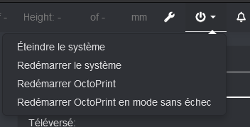

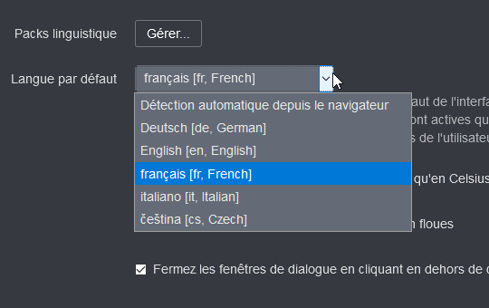

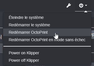

fran6p Posté(e) Juin 12, 2020 Posté(e) Juin 12, 2020 1) 2) 3) 4) 5) Le pack de langue n'est disponible qu’après redémarrage d'Octoprint
williamwwlr Posté(e) Juin 12, 2020 Posté(e) Juin 12, 2020 Merci je n avait pas redémarrer vue il me mettait invalide

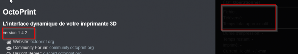

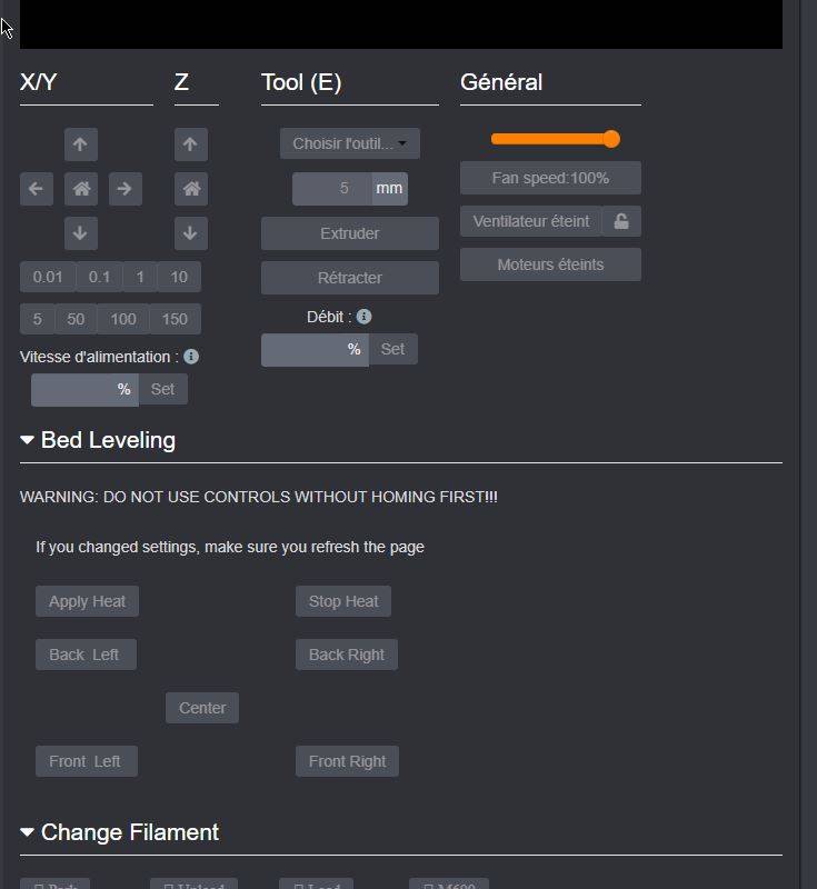

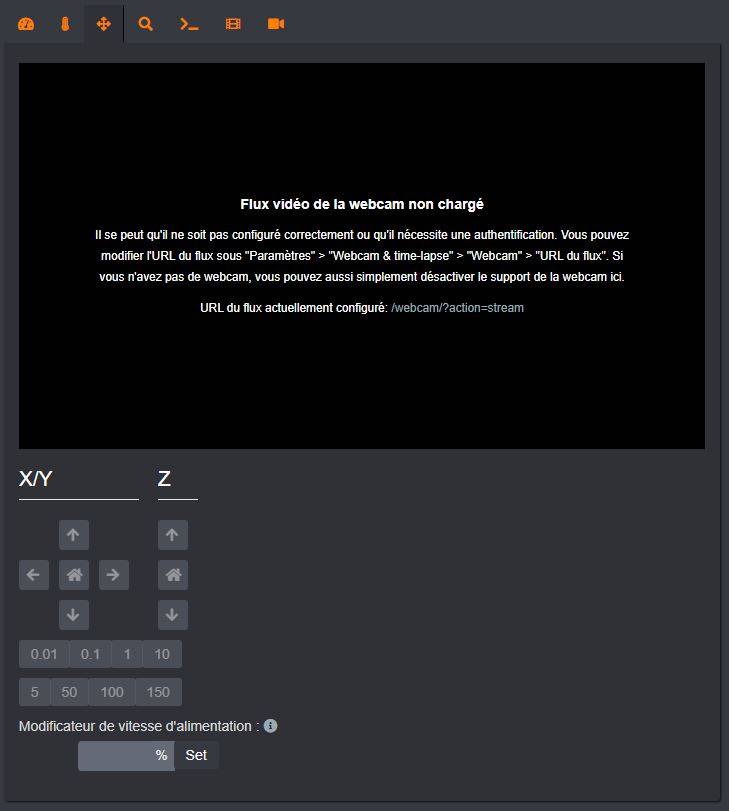

fran6p Posté(e) Aout 23, 2020 Posté(e) Aout 23, 2020 Nouvelle version (encore ) sinon l'onglet «Controle» n'affiche pas toutes les zones sous le flux vidéo : Une partie de la traduction de l'onglet «Controles» ne doit pas être traduite (j'ai essayé du texte de même longueur avec / sans accents et rien à faire ). Une fois le texte non traduit alors les zones s'affichent toutes correctement : Le fichier à utiliser ===> Octoprint-i18n-fr_202008231600.zip Désolé pour ceux qui auraient chargé et installé la version précédente (cela dit, ça ne doit pas faire grand monde ou alors personne n'a constaté ce problème ).
jmgolf Posté(e) Aout 24, 2020 Posté(e) Aout 24, 2020 Bonjour à tous, @fran6p Le problème était présent aussi sur mon Octoprint avec un autre Pack FR, après une longue recherche . La solution => il ne faut pas mettre les apostrophes « ‘ » dans le texte et dans le titre (Please note!) C'est un bug dans la nouvelle version OctoPrint 1.4.2, car ils sont bien gérés en général mais pas dans cette nouvelle "fenêtre". En espérant une solution prochainement. J'utilise la traduction qui est sur le site https://www.transifex.com/ et que je partage de temps en temps dans ce tutoriel. Elle n'est pas parfaite et après comparaison avec ta traduction @fran6p, il y a pas mal de différence. Ça dû être un sacré travail de repartir de zéro. Je me permets de déposer le Pack FR de Transifex : OctoPrint-i18n-fr_20200824200504.zip

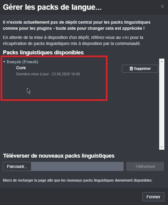

supaklem Posté(e) Aout 26, 2020 Posté(e) Aout 26, 2020 (modifié) Bonjour à tous, Je me lance fraîchement dans l'impression 3D avec l’acquisition d'une ENDER3, et je découvre ainsi ce forum très riche d'informations. Afin d'aller plus loin, je viens de passer sur Marlin 1.1.9, tout fonctionne parfaitement et j'ai également monté un serveur Octoprint sur un Ubuntu 20.04. Tout fonctionne, les interactions avec CURA les plugin's bref, c'est vraiment pas mal. Par contre je suis sur la version 1.4.2 d'Octoprint, et je n'arrive pas à uploader le ZIP du pack FR, rien ne se passe quand j'essaye. C'est un pb de version ? Avez-vous une idée ? Modifié (le) Aout 26, 2020 par supaklem
Tazio Posté(e) Aout 26, 2020 Posté(e) Aout 26, 2020 Hello, après l'upload, tu as fait un redémarrage du système?
supaklem Posté(e) Aout 26, 2020 Posté(e) Aout 26, 2020 à l’instant, Tazio a dit : Hello, après l'upload, tu as fait un redémarrage du système? Tout à fait, mais quand j'upload, j'ai l'impression que rien ne se passe. et au redemarrage du systeme c'est toujours dans la langue de Shakespeare

supaklem Posté(e) Aout 26, 2020 Posté(e) Aout 26, 2020 Il y a 4 heures, Tazio a dit : oui je viens de vérifier pour ne pas dire de bêtises et ça fonctionne nickel je viens de faire les tests ... aucun changement. Il y a une barre de progression quand tu upload le fichier ?
Tazio Posté(e) Aout 26, 2020 Posté(e) Aout 26, 2020 (modifié) je viens de refaire le upload après suppression et pas de problème (pas de barre de chargement) rien ds ta liste? Modifié (le) Aout 26, 2020 par Tazio
Tazio Posté(e) Aout 26, 2020 Posté(e) Aout 26, 2020 c'est pê idiot mais tu as essayé avec un autre browser genre Firefox?

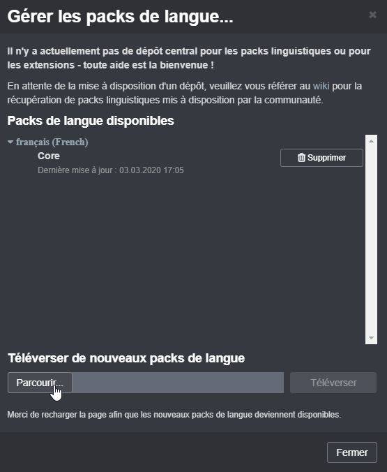

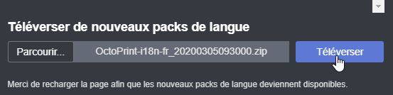

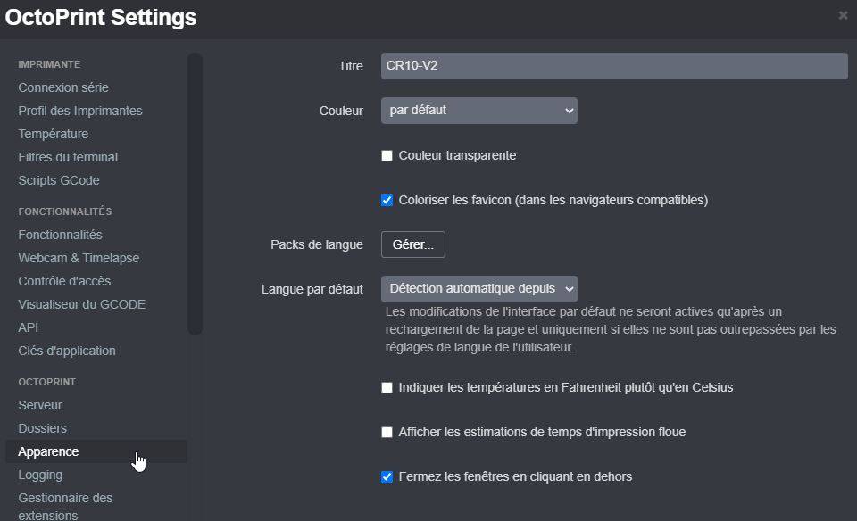

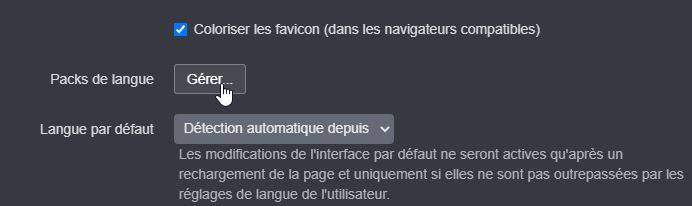

fran6p Posté(e) Aout 26, 2020 Posté(e) Aout 26, 2020 @supaklem Mon dernier fichier de traductions (les anciens aussi) fonctionnent sur mes 2 Pi. J'ai décris plus haut dans ce post la procédure d'installation : Lors du téléversement du fichier, il n'y a pas de barre de progression mais la fenêtre ’Apparence» affiche le pack linguistique installé : Éventuellement re-télécharge le fichier zip plus haut et applique la procédure d'installation. 1
