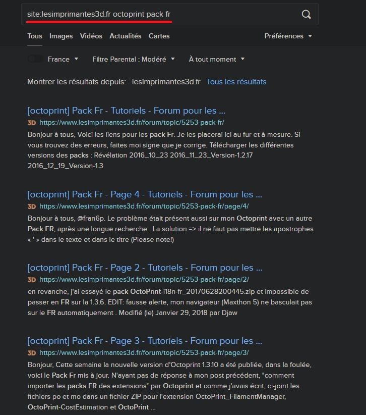

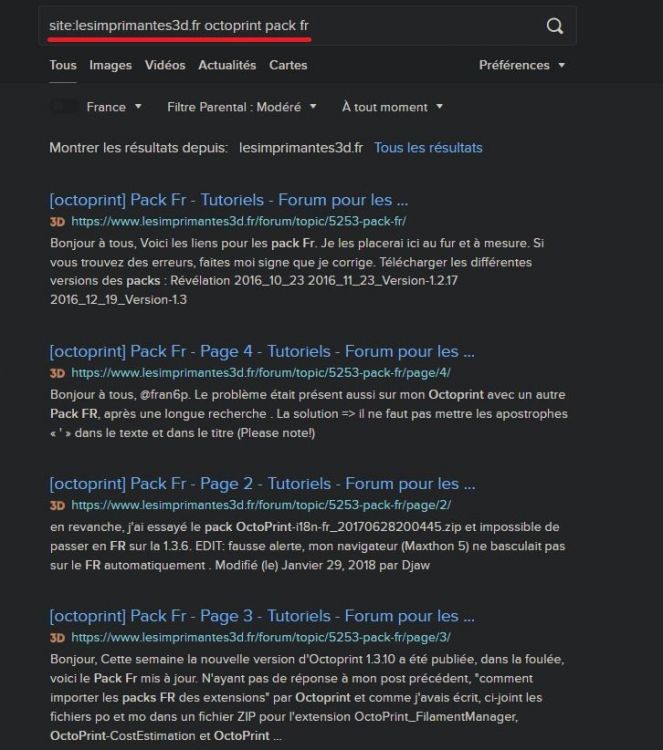

emphyrio Posté(e) Octobre 22, 2020 Partager Posté(e) Octobre 22, 2020 Bonjour, Au final, quelle est la version la plus récente du fichier de traduction. Et existe-t-il un endroit où il serait référencé, ce qui éviterait de chercher sur les forums dans les discussions ? Merci d'avance ! Lien vers le commentaire Partager sur d’autres sites More sharing options...
fran6p Posté(e) Octobre 22, 2020 Partager Posté(e) Octobre 22, 2020 il y a 10 minutes, emphyrio a dit : Au final, quelle est la version la plus récente du fichier de traduction. Pour le moment, c'est la mienne il y a 10 minutes, emphyrio a dit : Et existe-t-il un endroit où il serait référencé, ce qui éviterait de chercher sur les forums dans les discussions ? La version «officielle» (transiflex) est «référencée» sur le forum Octoprint. Ma version se trouve ici sur ce forum après un petit effort de recherche (soit via le moteur de recherche de ce forum, soit via n'importe quel moteur de recherche en utilisant le termes adéquats (site:lesimprimantes3d.fr octoprint pack fr). Exemple avec DuckDuckGo : Lien vers le commentaire Partager sur d’autres sites More sharing options...
emphyrio Posté(e) Octobre 22, 2020 Partager Posté(e) Octobre 22, 2020 (modifié) C'est justement après près d'une heure de recherches et de tests que je me suis permis de poster ma question. J'avais déjà trouvé la version du forum d'Octoprint, ainsi que les différentes versions de cette discussion ; et c'est justement pour ça que je cherchais à savoir laquelle était la plus récente. Si je ne me trompe pas, ça devrait être le fichier OctoPrint-i18n-fr_20200824200504.zip qu'on peut retrouver en parcourant cette discussion depuis la fin Mais je ne suis sûr de rien... D'où la deuxième question... Modifié (le) Octobre 22, 2020 par emphyrio Orthographe Lien vers le commentaire Partager sur d’autres sites More sharing options...
