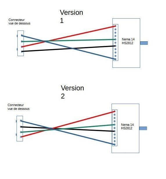

papagalak Posté(e) Avril 3, 2023 Partager Posté(e) Avril 3, 2023 bonsoir, je suis entrain de monter le min-extrudeur de chez hotends. mon câblage n'est pas correct, alors plutôt que d'y aller à tâtons je pose ma question câblage version 1 : moteur à l'envers câblage version 2 moteur broute quelle paire faut il modifier, car je ne veux pas toucher à marlin pour revenir rapidement sur mon ancien extrudeur. Lien vers le commentaire Partager sur d’autres sites More sharing options...
PPAC Posté(e) Avril 3, 2023 Partager Posté(e) Avril 3, 2023 (modifié) Salutation ... heu ... je dirais que tu a trop permuté de fils ... Donc en se basant sur le "version 1" soit tu fait une rotation d'un connecteur ( semble fonctionner , mais pas avec tout les type de moteur pour changer le sens ) soit tu permute juste les fils d'une bobine cf : Le 01/06/2021 at 01:52, Rlv a dit : Pour les moteurs : nos moteurs pas à pas d'imprimante ont 4 fils, pour deux bobines 1 et 2 : 2B 2A 1A 1B. Si tu retournes le connecteur, ça donne 1B 1A 2A 2B : tu as inverser les 2 bobines et ça ne change pas le sens de rotation. Si tu veux changer le sens de rotation, il faut faire une seule permutation. Par exemple 2A 2B 1A 1B ou 2B 2A 1B 1A ... Si tu veux changer le sens de rotation du moteur dans Marlin tu passes INVERT_DIR à true pour ton moteur. Ca évite de toucher aux cables : #define INVERT_X_DIR false#define INVERT_Y_DIR false#define INVERT_Z_DIR false Modifié (le) Avril 3, 2023 par PPAC Lien vers le commentaire Partager sur d’autres sites More sharing options...
Savate Posté(e) Avril 3, 2023 Partager Posté(e) Avril 3, 2023 il y a 52 minutes, papagalak a dit : câblage version 1 : moteur à l'envers tu inverses tous les fils du connecteur 4 broches Bleu - Vert - Rouge - Noir -> Noir - Rouge - Vert - Bleu et tout devrait rentrer dans l(e bon) ordre 1 Lien vers le commentaire Partager sur d’autres sites More sharing options...
Solution papagalak Posté(e) Avril 3, 2023 Auteur Solution Partager Posté(e) Avril 3, 2023 (modifié) merci a vous 2 @PPAC et @Savate. je viens de modifier la fiche et cela fonctionne je continue mes modifs Modifié (le) Avril 3, 2023 par papagalak 2 Lien vers le commentaire Partager sur d’autres sites More sharing options...
