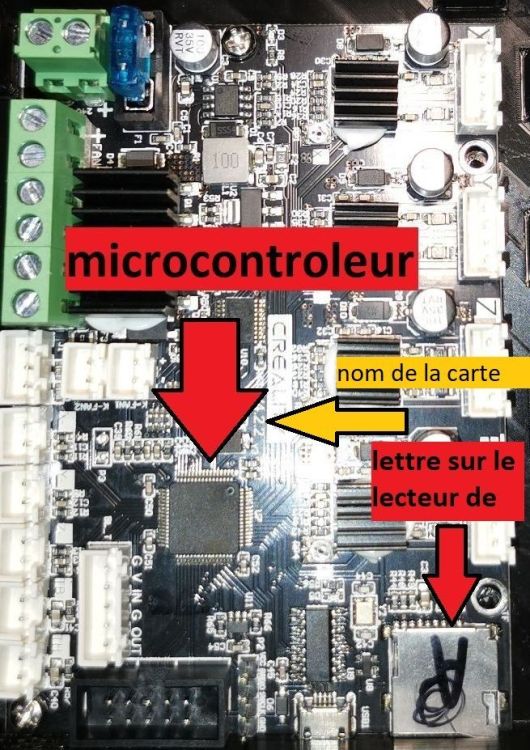

pommeverte Posté(e) Avril 11, 2023 Partager Posté(e) Avril 11, 2023 (modifié) Salut @challenger4444, Je veux bien jouer aussi, si c'est possible . Voici les firmwares, pour ta configuration, compilés à partir de la dernière version stable de Marlin (V2.1.2). Si ton microcontroleur est un: STM32F103RC: firmware-RC_V1.bin STM32F103RE: firmware-RE_V2.bin L'eeprom sera initialisée automatiquement au démarrage, ce qui veut dire qu'il faudra mettre à jour les valeurs spécifiques à ton imprimante. Après le flashage, je te conseille de tester le CRTouch en envoyant un M43 S: SENDING:M43 S Servo probe test . using index: 0, deploy angle: 10, stow angle: 90 . Probe Z_MIN_PIN: xx . Z_MIN_ENDSTOP_INVERTING: false . Check for BLTOUCH = BLTouch Classic 1.2, 1.3, Smart 1.0, 2.0, 2.2, 3.0, 3.1 detected. ** Please trigger probe within 30 sec ** tu as 30 secondes pour enfoncer la touche avec le doigt . Pulse width: 30ms or more = BLTouch V3.1 detected. ok P15 B3 J'ai également ajouté l'input shaping (voir ce tuto pour le réglage). En attendant de le faire, si tu le souhaites, il faudra le désactiver en ajoutant un M593 F0 dans le Gcode de démarrage du trancheur ou en l'envoyant avec un M500 pour le sauvegarder. Modifié (le) Avril 11, 2023 par pommeverte 1 Lien vers le commentaire Partager sur d’autres sites More sharing options...
challenger4444 Posté(e) Avril 11, 2023 Auteur Partager Posté(e) Avril 11, 2023 Génial @pommeverte; Un firmware en bon Français bien de chez nous...... Ne sachant pas trop comment fonctionne un "microcontrôleur" (y'a ça dans ma machine ???) j'ai commencé par le bin version V1 et ça marche du feu de Dieu (Amen). Et il y a énormément d'options qui permettent d'accéder à énormément de réglages et fonctionnalités. J'ai testé le CR Touch comme tu l'as dis... il m'a mis "ok", j'imagine que ça doit être bon... l'eeprom n'est pas un problème, et je sais maintenant remettre toutes les données de la machine... Y'a un tit truc qui va pas bien : à la palpation avant le début d'impression, le CR touch n'est pas du tout axé par rapport au plateau, c'est à dire qu'il commence en bas à gauche en rasant le bord du plateau et arrivé à droite (3ème point) il fait couiner la courroie car il veut aller plus à droite. Ensuite comme il a créé un décalage de la courroie, il tape dans le vide à coté du plateau du coté gauche...?! J'ai pourtant intégré les données de décalage du CR par rapport à la buse, d'ailleurs le premier point il palpe à quelques millimètres du centre du plateau. (X -31.8 et Y -40.5). J'ai même essayé de faire un M206 pour recentrer la buse par rapport au plateau, mais ça n'a rien changé... En tout cas Pomme verte, c'est du bon boulot... !!! Lien vers le commentaire Partager sur d’autres sites More sharing options...

challenger4444 Posté(e) Avril 12, 2023 Auteur Partager Posté(e) Avril 12, 2023 Bonjour @pommeverte D'après ce que je peux lire sur le microcontrôleur il s'agit d'un STM32F103RET6. Après l'enregistrement du .bin l'écran m'indique carte 4.2.2 (la mienne est une 4.2.7) Mais cela ne me semble pas important puisque tout semble fonctionner correctement. Lors d'une palpation, toujours le même problème : le premier point de contrôle commence à 22mm du bord gauche et à 4mm de l'avant du plateau, pour arriver au 3ème la tête se claque en extrémité droite avec un gros bruit de courroie qui saute... Il n'y a pas moyen que j'envoi une commande avec repetier host pour rattraper ce décalage ? Lien vers le commentaire Partager sur d’autres sites More sharing options...
pommeverte Posté(e) Avril 12, 2023 Partager Posté(e) Avril 12, 2023 Salut et saperlipopette , ce coup-ci, j'ajoute 15mm de plus à droite et 10 devant : firmware-RE_V5.bin J'ai aussi corrigé le nom de la carte, qui n'est qu'un commentaire sans conséquence Lien vers le commentaire Partager sur d’autres sites More sharing options...
