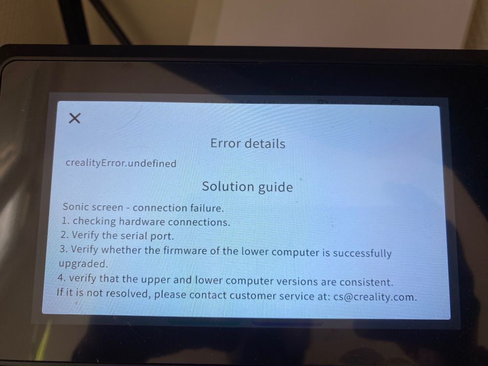

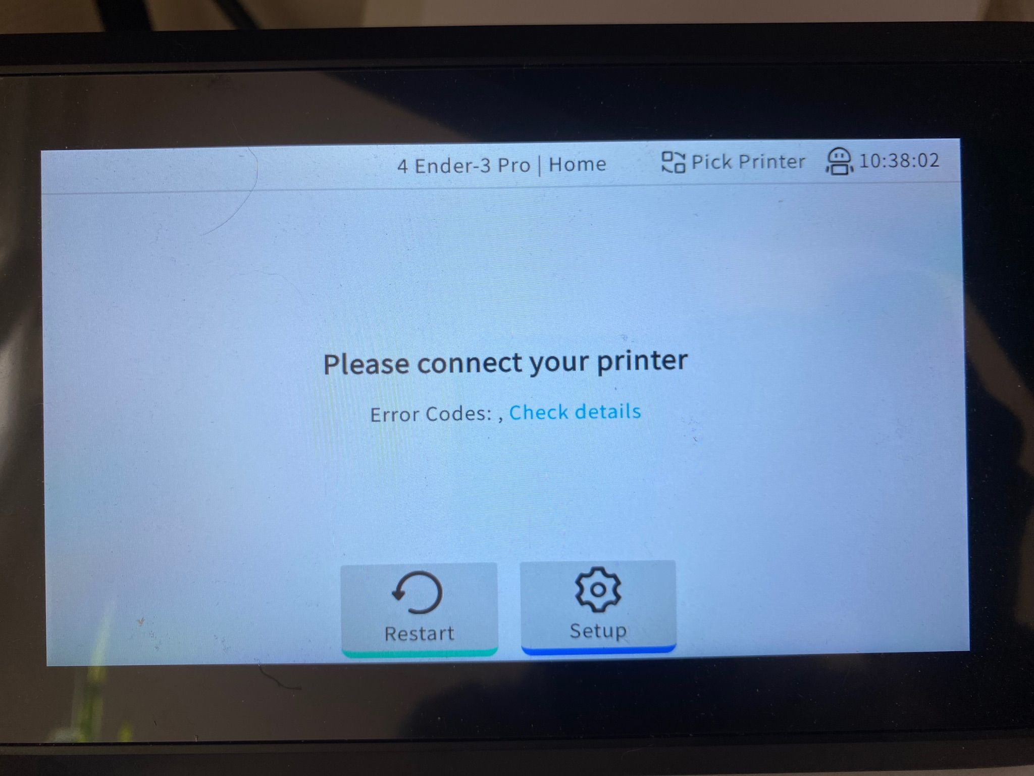

Salut tout le monde je viens vers vous car je désespère sur un problème que je rencontre j’ai une imprimante 3D ender 3 pro qui est mise en place avec le Sonic pad, tout fonctionne correctement sauf que lors de l’impression parfois le Sonic pad perd la connexion à l’imprimante se qui arrête l’imprimante.
je suis obligé de faire un restart sur le pad pour qu’il re détecte l’imprimante et qu’il reprennent l’impression, si qui entraîne par la même occasion une petit dégradation de la qualité de se que j’imprime.
des personnes serais m’aider ?

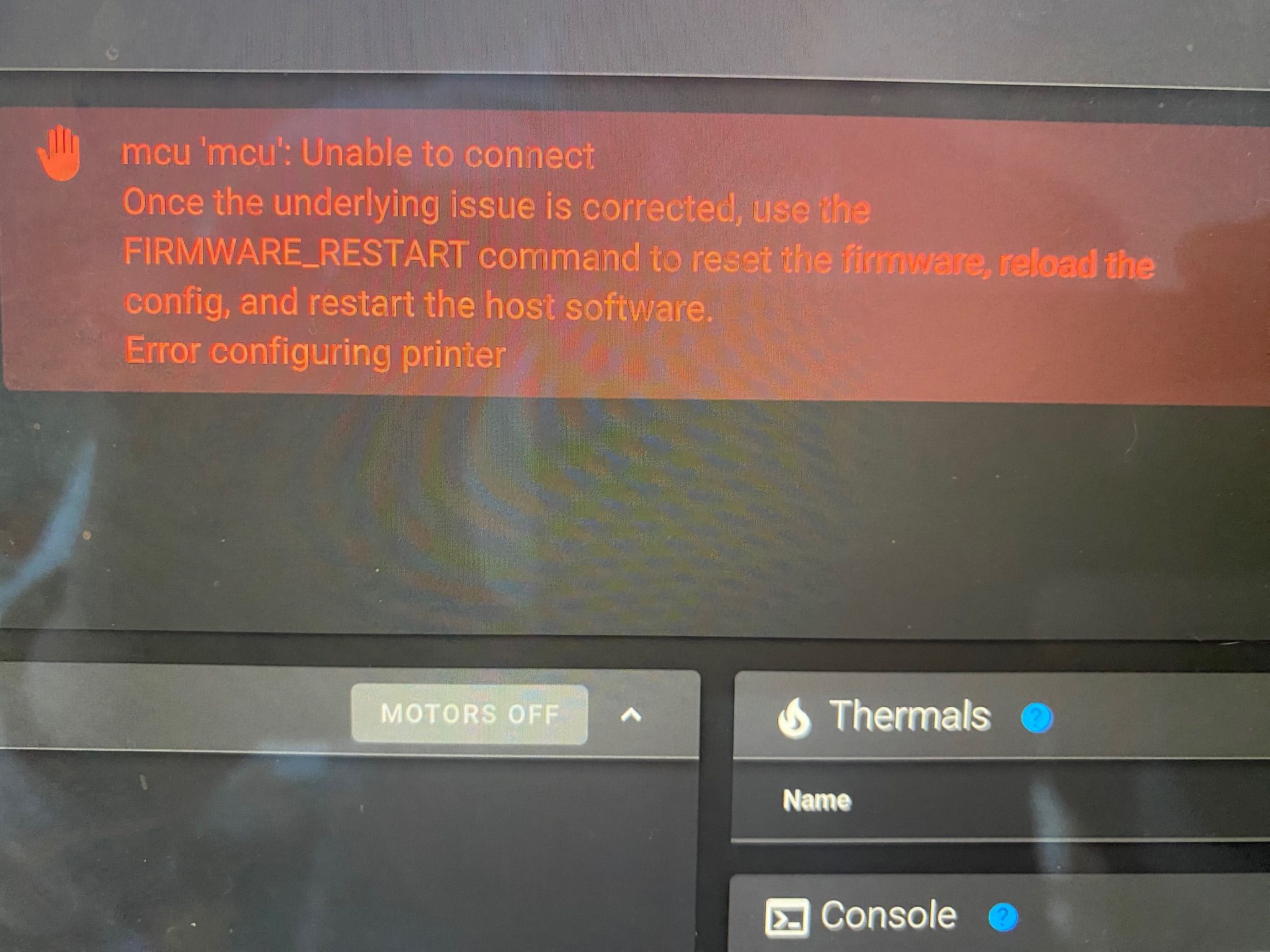

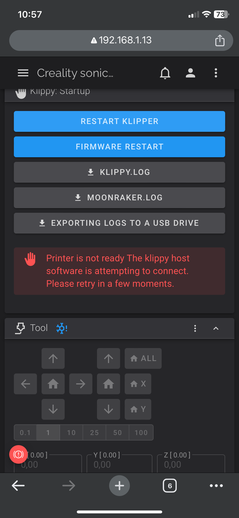

Voici quelque photos si cela peu aidé
quand je vais sur l’adresse ip du pad c’est se message d’erreur là qui vient en rouge alors que l’imprimante fonctionne et imprime correctement et lorsque l’imprimante s’arrête je vous ai mis les 2 autre photos de se que le pad me dit
Modifié (le) par KamiYonax

Il y a 2 heures, KamiYonax a dit :
L'imprimante fonctionne avec ce message affiché ?
Si c'est le cas, c'est franchement bizarre 🤔, ça va à l'encontre du fonctionnement de Klipper: le firmware installé sur la carte ne pilote que le matériel mais pour être piloté il faut que Klipper soit «actif» puisque c'est lui qui envoie les gcodes du fichier à imprimer vers l'imprimante (pour le fonctionnement de Klipper voir >>> ici <<<).

Avant je l’avais pas se message en rouge mais depuis peu si sûr la page web et oui l’imprimante fonctionne avec se message en rouge , car sur le pad tout est normale a priori.
j’ai fais une restauration d’usine sur le pad et toujours les mêmes message en rouge sur la page web et le pad qui perd l’imprimante de temps en temps toujours pareille aussi

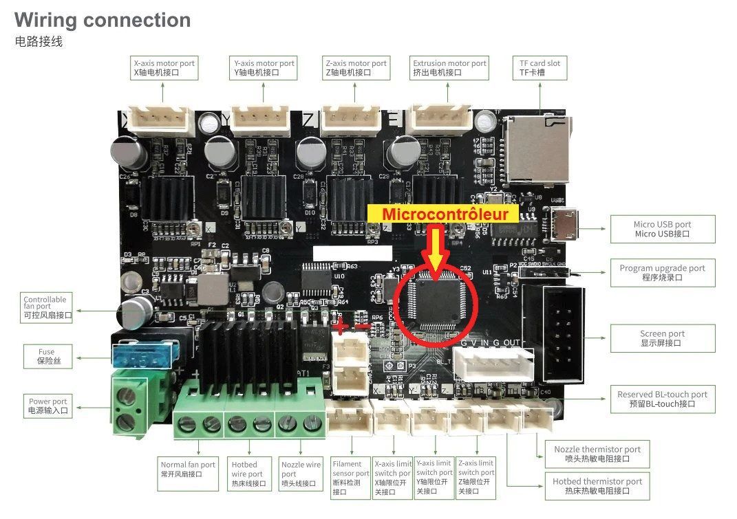

le modèle c’est une 4.2.2
Pas de chance mais cette carte peut être munie de contrôleurs différents. Après ouverture du boitier, ce n'est pas la référence de la carte qui compte mais le marquage inscrit sur le microcontrôleur (STM32 / GD32 puis la / les références de ces marques F103, F401, …).
Le microcontrôleur sur la carte :

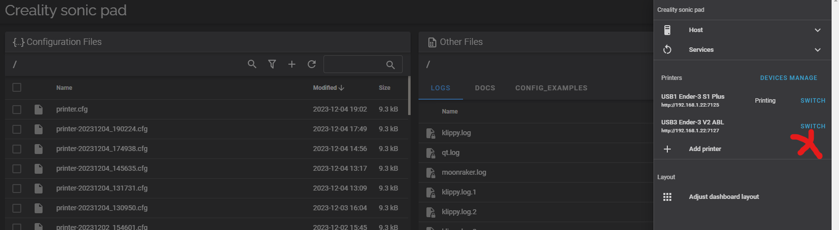

en 1 à partir de l'interface Web du sonic pad sur le PC (Creality ou SPAD)
je sauverais sur le PC le fichier printer.cfg actuel.
Sur le PAD en haut à droite tu cliques sur "imprimante pick"
puis ajouter imprimante et tu prends la même que prédemment,
et tu prendras le port 3 ou 4, le 3 est mieux car si plus tard tu rajoutes une caméra,
c'est a priori le port 4 qui est dédié à cette fonction.
Tu suis la procédure indiquée à l'écran soit jusqu'au bout (comme la première fois).
avec test et calibration (et logiquement tu n'auras pas à aller dans les fichiers de config
Par exemple je pense (à confirmer) que tu n'auras pas besoin de reflasher le firmware klipper sur l'imprimante.
Autrement, avant de connecter l'imprimante au PAD,
tu devrais si tu lances l'interface WEB du PAD voir apparaître deux imprimantes

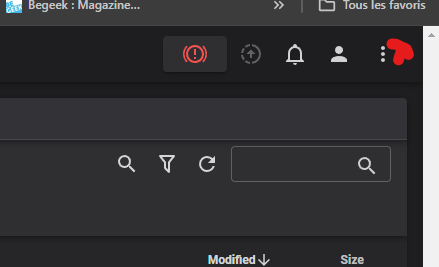

comme cela  cliquez sur les trois points
Tu cliques sur switch de la deuxième imprimante.
Tu vas sur "configuration files" tu "rename" le printer.cfg en oldprinter.cfg par exemple.
Tu édites sur ton PC le fichier printer.cfg que tu avais downloadé  celui quand ton imprimante était sur le port 1,
tu modifies la ligne suivante en mettant 3 ou à la place du 1.

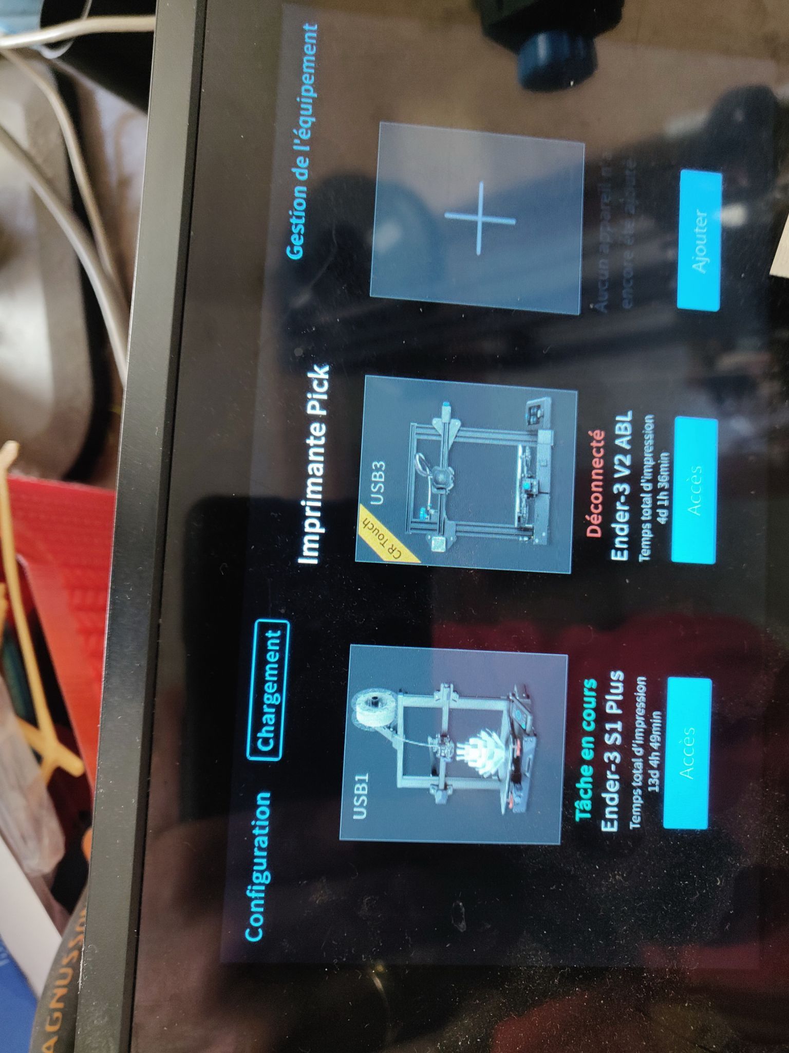

Par contre dans l'interface "imprimantepick" du SONICPAD,
elle toujours référencée en USB1 (voir capture)
Et si je fais ajouter une nouvelle imprimante, il ne me propose comme port USB que le 2 et le 4 (qui est maintenant occupé !!)
Il n'y a que dans le cas où l'on veut rajouter d'autres imprimantes qu'il faudra faire le ménage pour les mettre au bon endroit.

Il y a 3 heures, hyoti a dit :
C'est tout le problème de l'interface Creality qui n'est pas Klipperscreen. Je n'ai pas le temps de m'y pencher mais ça doit, peut-être, être corrigible.
