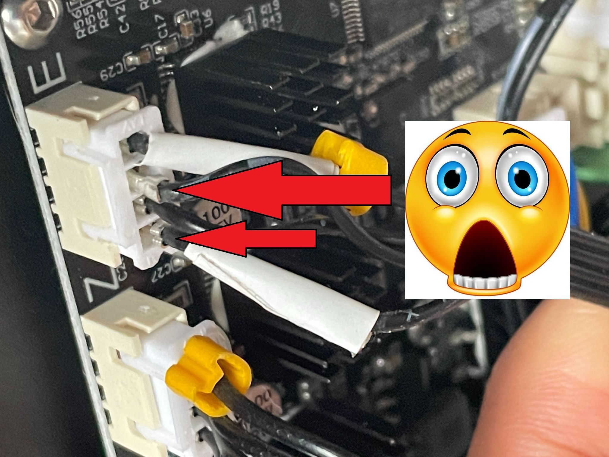

tu es vraiment sûr??? une p'tite photo de ton connecteur sorti de nul part? parce que les JST XH ont tous des languettes 😉
PS: sur ta 1ère photo, tu as 2 broches femelle du connecteur qui sont mal insérées. C'est pas bon du tout 🥴

Alors non, je n'étais pas bourré. Peut-être un peu sourd. Je n'ai pas du faire attention, sur le tuto, ct peut-être un ou et pas un et. Bref, pas envie de rechercher. Du coup, j'ai inversé le 1 et le 2 sur le connecteur côté carte mère et ça marche ! Euréka !
Concernant la photo, je l'avais dit dans mon message que j'avais mal mis une pinoche et que j'avais corrigé le pb. Pas grave.
Et pour le connecteur les photos ci-dessous, il a pris cher le connecteur. IMG_6505.thumb.JPG.4965eaf8352d4509dca25882c6825bd1.JPG

trop peut-être: l'intérêt des languettes, c'est de retenir les broches femelle lors de l'insertion du connecteur, d'où le défaut identifié dans la photo de mon précédent message. A ta place, je les remplacerais par des neufs: référence JST XH 2.54mm pour garantir un branchement fiable.

Et pour le connecteur, il n'y avait pas de languette, c'est pour cela qu'il ressemble à ça. Pas sûr qu'il y ait besoin de le changer, tant que chaque bitoniau s'emmanche bien sur sa pinoche. Mais c'est clair que l'on va éviter de le remanipuler.

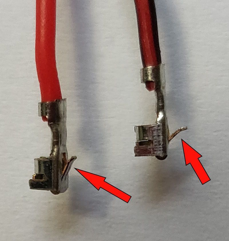

Petit complément d'info: c'est plutôt l'ergot sur la broche femelle qui empêche le recul, voir cette photo:
Citation
c'est donc sur cette partie qu'il faut appuyer pour sortir la broche

Ahhhhhhhhhhhhhhhhh! Ok j'ai compris.
Ben en plus d'être sourd, je commence à avoir besoin de lunettes. Héhé.
Merci pour l'explication.
