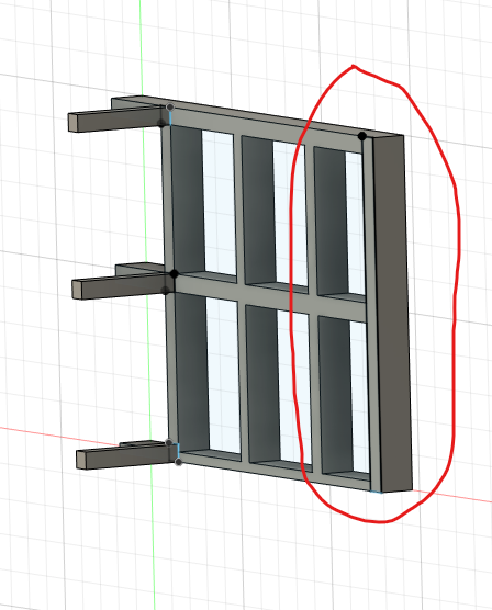

Nico78 Posté(e) Avril 16, 2023 Partager Posté(e) Avril 16, 2023 Bonjour, Je suis en train de concevoir une rambarde pour un signal en N? Je dois tordre cette barriere à 90 degres. J'aimerai savoir sur quoi jouer lors de l'impression afin que cela ne se casse pas ? Sur le remplissage ou sur le diamètre de cette rembarde ? Merci pour votre aide Barriere signal 4 feux v1.stl Lien vers le commentaire Partager sur d’autres sites More sharing options...
Lorenzo78 Posté(e) Avril 16, 2023 Partager Posté(e) Avril 16, 2023 Salut Tu veux tordre après impression ? Je ne vois pas à quoi tu veux arriver. tu ne peux pas modifier ton modèle avant impression ? Si tu tords après impression, tu peux peut-être utiliser un sèche cheveux ou mini chalumeau ... Lien vers le commentaire Partager sur d’autres sites More sharing options...
Nico78 Posté(e) Avril 16, 2023 Auteur Partager Posté(e) Avril 16, 2023 (modifié) En fait je voudrai pouvoir plier la partie encerclé de rouge sans casser . Je pourrais mettre des supports mais j'ai peur que ce soit super galère à enlever. J'ai mis le remplissage à 20 % et ça plis mais limite .... Modifié (le) Avril 16, 2023 par Nico78 Lien vers le commentaire Partager sur d’autres sites More sharing options...

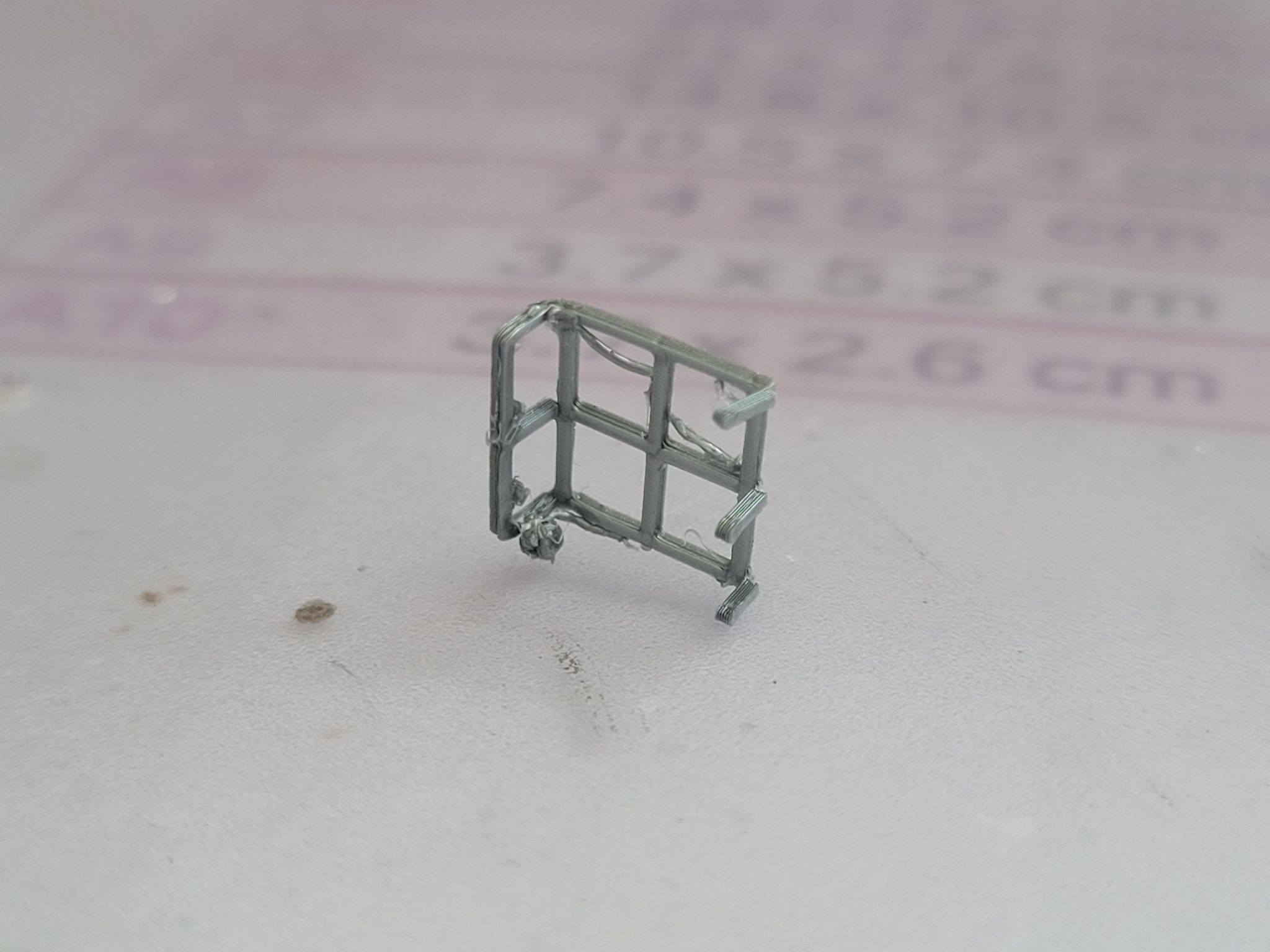

papajds Posté(e) Avril 16, 2023 Partager Posté(e) Avril 16, 2023 Bonjour, si c'est le résultat d'une " impression finale" que tu nous montre , avant de penser au pliage , je pense qu'il y a d'autres points à régler au niveau de la qualité de sortie du print sur ta machine. Mais bon , si ça te convient... 1 Lien vers le commentaire Partager sur d’autres sites More sharing options...

Nico78 Posté(e) Avril 20, 2023 Auteur Partager Posté(e) Avril 20, 2023 Bonjour et merci pour vos recommandations. Je n'ai qu'une imprimante FDM avec une buse de 0.4. J'ai bien essayé d'imprimer avec les angles déja fait sur Fusion 360 avec les paramètres par défaut sur Cura en High quality mais cela ne fonctionne pas. Lien vers le commentaire Partager sur d’autres sites More sharing options...
papajds Posté(e) Avril 20, 2023 Partager Posté(e) Avril 20, 2023 Re, il y a une heure, Nico78 a dit : mais cela ne fonctionne pas. dit plutôt que tu n'y arrive pas. déjà ,un peu de recherche sur le Forum , pour résoudre tes problèmes de qualité d'impression. Ensuite , si tu as la qualité, tu pourras mettre des supports ...etc... Lien vers le commentaire Partager sur d’autres sites More sharing options...
Nico78 Posté(e) Avril 20, 2023 Auteur Partager Posté(e) Avril 20, 2023 Je suis résigné à régler mon imprimante car cela est trop compliqué pour moi . Lien vers le commentaire Partager sur d’autres sites More sharing options...
Titouvol Posté(e) Avril 20, 2023 Partager Posté(e) Avril 20, 2023 Mais non, mets des photos de tes impressions et on te guidera. Sois on te dira directement quoi faire, soit on te donnera les bons termes pour chercher les infos, ou simplement les liens vers les discussions correspondantes. Lien vers le commentaire Partager sur d’autres sites More sharing options...

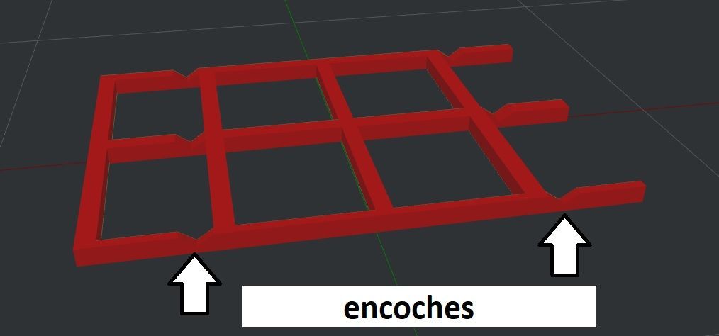

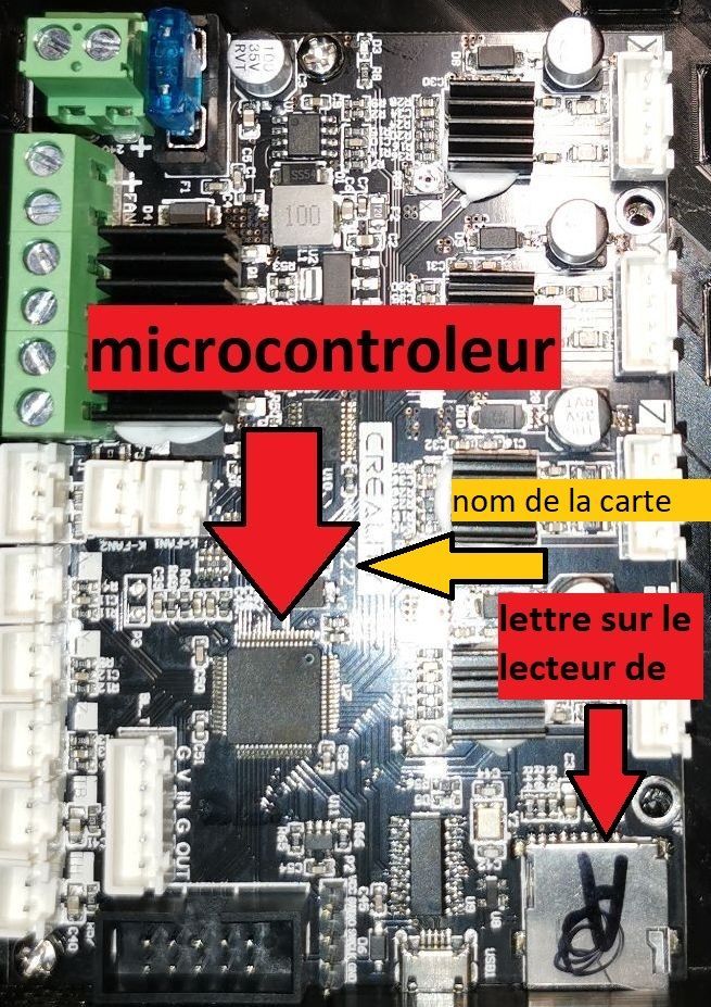

pommeverte Posté(e) Avril 20, 2023 Partager Posté(e) Avril 20, 2023 (modifié) Salut @Nico78, Je pense comme toi que ta pièce ne peut pas être obtenue directement à cause de la finesse des "tubes" de la barrière. Par contre, au lieu du pliage, je partirai sur le collage de 3 pièces imprimées à plat (les 2 cotés et la face). Je modifierai également la section des tubes puisque qu'avec un buse de 0.4, il ne faudrait pas dépasser 0.48mm à mon avis. De plus, j'installerais une buse de Ø0.2mm pour avoir une meilleure finition. Autre solution à tester, peut-être, si tu insistes pour le pliage, c'est de faire une encoche pour faciliter le pliage. Une solution comme ceci: Citation Le 16/04/2023 at 14:11, Nico78 a dit : J'ai mis le remplissage à 20 % ce paramètre n'a absolument aucune incidence puisque les "tubes" sont imprimés en 1 seul passage de buse. Il n'y a donc pas de remplissage. Les paramètres utilisés sont ceux de la coque extérieure (vitesse, débit,...). Pour le réglage de l'imprimante, tu pourrais nous fournir ton profil d'impression au format HTML (voir ce tuto ou cette vidéo) et nous dire le nom de ta carte-mère (V1.1.2/ V1.1.4/ V1.1.5/ V4.2.2/ V4.2.7,...) pour voir si tu ne pourrais pas installer un firmware récent qui t'offrirait de nouvelles fonctionnalités. Modifié (le) Avril 20, 2023 par pommeverte 1 Lien vers le commentaire Partager sur d’autres sites More sharing options...

pommeverte Posté(e) Avril 21, 2023 Partager Posté(e) Avril 21, 2023 (modifié) Il y a 11 heures, Nico78 a dit : je connais juste ça :Ender 3 pro V1.1.9 BL Touch il faut enlever le capot (comme ici) et lire le nom sur la carte-mère. Exemple d'une carte V4.2.2: Citation Il y a 11 heures, Nico78 a dit : J'ai tenté ça mais j'arrive pas a enlever les supports si je force je casse tout Ce n'est absolument pas étonnant vu que les barreaux verticaux n'ont aucune rigidité en les imprimant dans ce sens. C'est pour cela que je te conseillais plutôt de coller des éléments imprimés à plat, si possible avec une buse de 0.2mm. Edit: coté paramètres Cura, tu pourrais: augmenter "Pourcentage de chevauchement de la couche extérieure" à 30% réduire le "Débit du support" à 50% (plus facile à enlever) modifier les paramètres de rétraction: "Distance de rétraction" passe à 5mm à la "Vitesse de rétraction" de 45mm/s. Tu peux affiner ces réglages en suivant cette méthode éventuellement activer "Ordre monotone de la surface supérieure" et "Ordre monotone dessus / dessous" Modifié (le) Avril 21, 2023 par pommeverte Lien vers le commentaire Partager sur d’autres sites More sharing options...

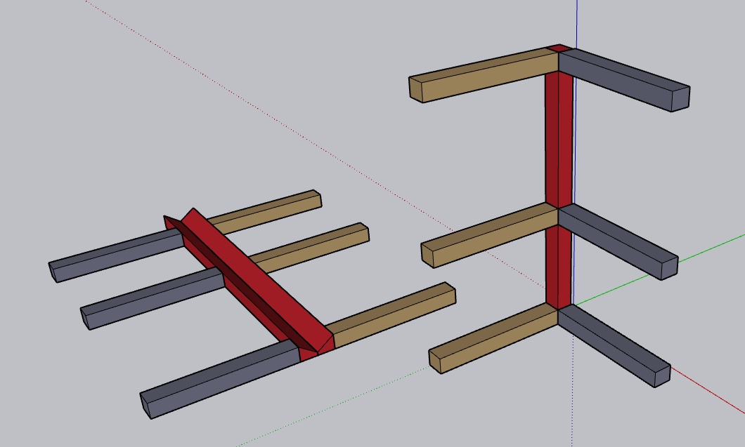

Krl Posté(e) Avril 21, 2023 Partager Posté(e) Avril 21, 2023 @pommeverte t'as donné (à mon sens) la meilleur solution ! Pour éviter de fragiliser la rambarde et pour garder un rendu fidèle il vaut mieux appliquer le biseau sur un montant de rambarde ! et doubler l'épaisseur du montant. Une ou deux couches suffise au niveau BAS du biseau ici cette technique en image Bonne chance 1 Lien vers le commentaire Partager sur d’autres sites More sharing options...
Nico78 Posté(e) Avril 22, 2023 Auteur Partager Posté(e) Avril 22, 2023 Bonjour Merci pour vos bons conseils. J'appliquerai ceci la semaine prochaine car je pars en vacances. Pour la carte mère il est écrit "Creality V1.1.4" Lien vers le commentaire Partager sur d’autres sites More sharing options...
