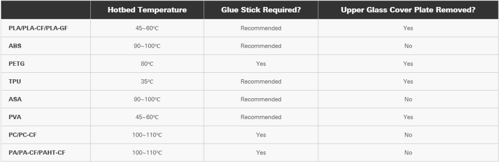

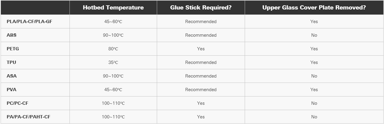

Je lisais la doc sur la Cool Plate, la et la Engineering Plate et la High Temperature Plate (c'est une page de troubleshooting, je n'ai pas trouvé de doc à proprement parler) et je n'ai rien trouvé concernant la température dans l'enceinte et le besoin d'extracteur supplémentaire @Aezio, tu avais lu ça où ? Car dans tous les cas de figure il faut de la colle du coup j'aimerais bien utiliser la plate de ma P1P 😛
On peut le voir sur la page produit de leur boutique, il y a un petit tableau où il est mentionné la nécessité ou non de retirer la vitre supérieure. Exemple pour la High Temperature Plate

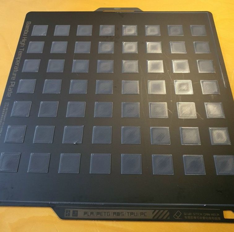

Hello,
Petit retour sur le High Temperature Plate
L'adhérence du PEI n'a pas duré. A présent, la première couche est difficile à réaliser.
Du coup, je me pose la question de l'utilité de cette plaque pour le PLA en tout cas.
Si je dois utiliser de la colle à chaque fois, autant utiliser la cool plate.
Vous parvenez à imprimer avec cette plaque sans colle ?
Ce qui me surprend, c'est qu'avec ma Ender 3 V2 sur PEI, j'avais rarement des soucis.
Mon plateau n'est peut-être pas encore bien réglé, mais leur procédure pour le régler est vraiment tirée par les cheveux 🤨

Le 25/05/2023 at 17:27, Serge62 a dit :
nettoyage eau + liquide vaisselle
si c'est une version lisse, tu peux passer un coup de tampon jex ou de papier de verre très fin pour le regénérer.

il y a 4 minutes, Savate a dit :
Merci @Savate
Figure toi que j'avais déjà testé le papier de verre 800 à l'eau sur une plaque PEI et j'avais effectivement constaté une bien meilleure adhérence.
Je vais déjà tester le liquide vaisselle 😅

Il y a 6 heures, Serge62 a dit :
Le liquide vaisselle fonctionne 🙂
C'est ce qui marche le mieux en règle générale.
Sans oublier l'huile de coude 😄
