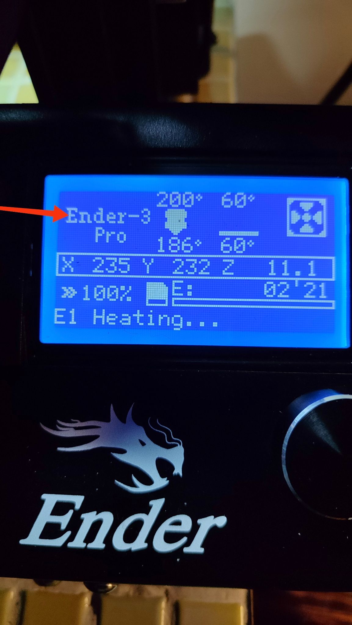

Ced385 Posté(e) Février 13, 2024 Posté(e) Février 13, 2024 Bonjour. Désolé pour le déterrage, mais je ne voulais pas créer un énième sujet pour poser un simple question. J'utilise une Ender 3 V1 sur laquelle je viens d'installer : Un CR Touch Une carte mère 4.2.7 (commandée en "remballe" avec une remise de 20%) Ma machine n'a pas eu d'autres modifications matérielles. J'ai reçu la carte mère avec un firmware pour Ender 3 Pro. (qui semble avoir été retouché, la version daterait de janvier 2024 quand je vais sur About Printer) Ça fonctionne, j'ai quelques bugs mais les impressions sont propres et silencieuses. Afin d'avoir une configuration cohérente avec ma machine, je cherche le bon firmware mais tant qu'à faire j'aimerais bien retrouver un menu en français. Ma question est la suivante : Est-ce que je peux installer le fichier firmware-V2.bin proposé sur la page précédente? Je tenterai bien le coup mais je n'ai pas trouvé comment sauvegarder le firmware qui est installé sur ma CM et vu que je n'ai jamais eu d'impressions aussi propres, je suis frileux à l'idée de devoir réinstaller un firmware officiel au cas où il y ait des soucis de compatibilité. Merci d'avance.
hyoti Posté(e) Février 13, 2024 Posté(e) Février 13, 2024 (modifié) Le 13/02/2024 at 09:13, Ced385 a dit : Est-ce que je peux installer le fichier firmware-V2.bin proposé sur la page précédente? Dérouler Il me semble que le firmware évoqué ci-dessus de @pommeverte corresponde à tes besoins. Comme il a été évoqué il te confirmera ou pas. maintenant pour ton firmware actuel, si il est de janvier 2024, aucune version officielle de Creality n'a cette date. Sauf démenti, récupérer la version implantée sur ta carte mère n'est pas simple, Il faudrait rentrer dans le processeur avec les outils adhoc. Modifié (le) Février 13, 2024 par hyoti r 1
Ced385 Posté(e) Février 13, 2024 Posté(e) Février 13, 2024 Le 13/02/2024 at 10:29, hyoti a dit : Je n'ai rien vu de tel sur la page de téléchargement de Creality. C'est pour ça que je pense que cette version a été retouchée. Ses plus gros défauts sont un réglage du Z offset très fastidieux et la fonction "remplacer le filament" que je trouve pratique qui me lance un déplacement du plateau vers l'avant plutôt brutal, phénomène que je n'ai pas avec la carte mère d'origine et le firmware pour carte 4.2.2 avec CR Touch. Dérouler
