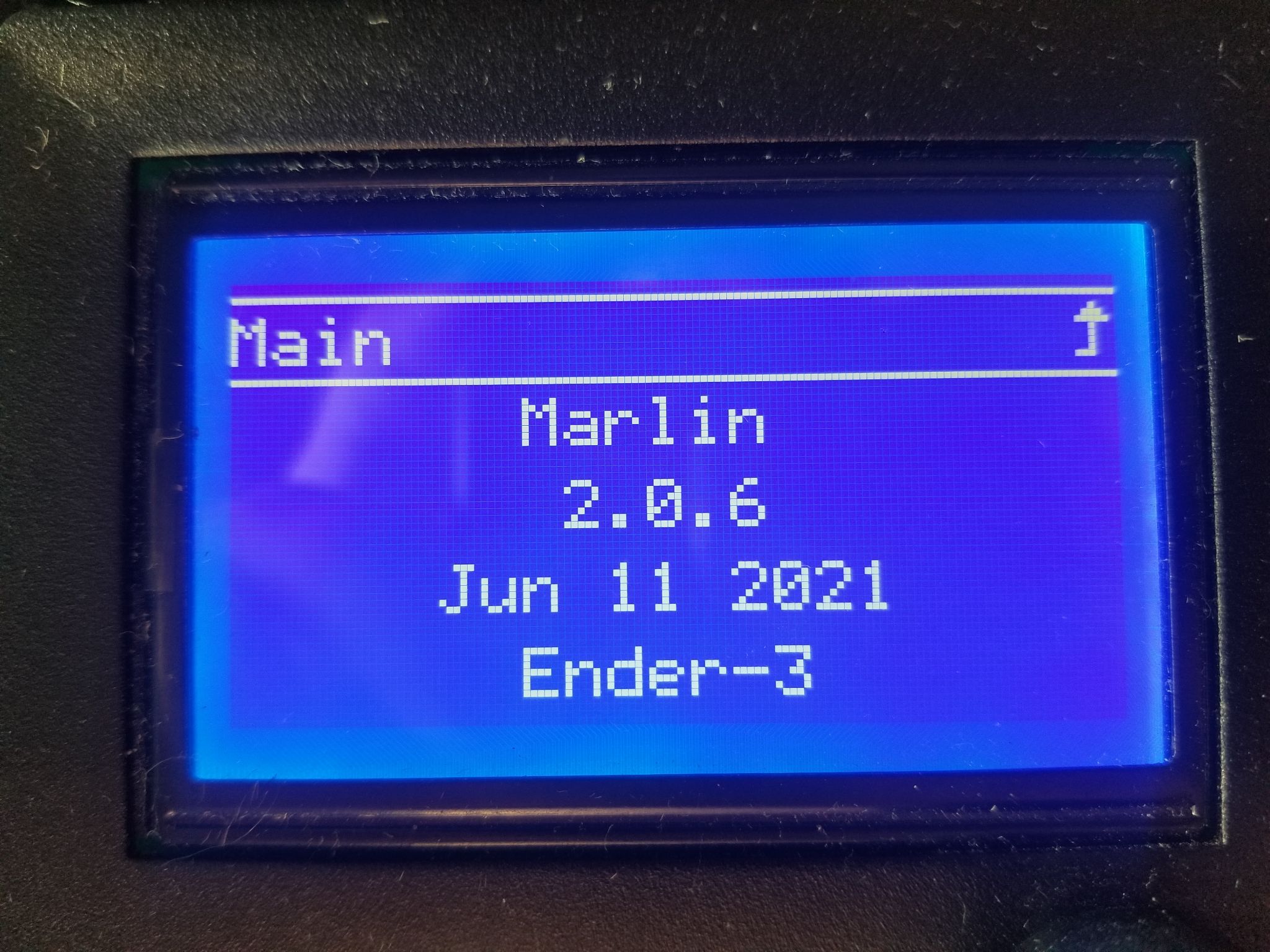

Printer: Ender 3 classique (micro usb)
bord: carte mère silencieuse V4.2.7.
Add on: Kit Creality CR-Touch
Frimware: Ender-3 Marlin2.0.6 CR-Touch or BLtouch
Slicer: Creality Slicer

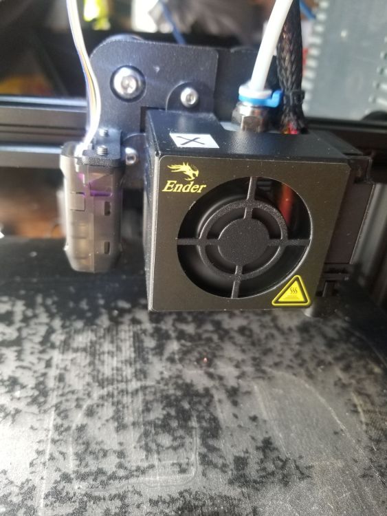

Bonjour je suis nouvelle dans l'utilisation des imprimantes 3D. Et je comprends encore très modérément les base de l'impression.
Vu que je débute, Je me suis prise une ender 3 classique, le prix, la réputation et les milliers informations desus ma décider à acheter pour mes débuts... mais très vite, je lais agrémentée d'une carte mère silencieuse officielle Creality V4.2.7.
Tout fonctionnait comme un charme mais le nivellement du plateau d'impression était agaçant, jai donc installé un kit CR-Touch de Creality.
Une des erreurs que j'aurais pu faire pendant l'installation c'est de ne pas avoir mis la buse au "home" Z de base avant de la débrancher et d'installer le CR-Touch.
La deuxième pourrait être le programme Ender-3 Marlin2.0.6 CR-Touch or BLtouch frimware que jai installé dans l'imprimante, j'avoue c'est pas facile de trouver et je suis un petit peu nul en anglais ca aide pas.
Depuis cette dernière installation, le CR touch fonctionne à la perfection qu'en j'utilise le programme interne a l'imprimante de calibration mais à la seconde où ce que je branche le micro usb à mon PC directement ou a avec la carte sd l'impression se fait dans le vide à quelque mm du plateau.
J'ai réussi à trouver quelques informations reliées à mon setup partiellement mais ca fonctionne pas. J'ai besoin d'informations plus axées sur la composition globale de mon imprimante...

Comme vous pouvez le constater j'ai fait la modification du "g28 g29" mais ça n'a pas été du tout été fructueux.
Je sais quil a un setup a faire sur l'imprimante pour calibrer mais la jais rien comprises du tout... ah et j'ai bien pris le temps de resserrer chaque vis au cas où.
Alors vous me conseillez quoi?
Est-ce que je dois complètement réinstaller le z d'origine faire un set home avant de remettre le CR-Touch?
Est-ce que j'ai installé le mauvais Marlin?
Est-ce que mon g-code est pourri?
Ou est-ce que vous pouvez m'expliquer les bon paramètre interne de l'imprimante?

Salut et bienvenue sur le forum,
Il y a 11 heures, Kitty mya a dit :
c'est donc ça les tranchées dans ton plateau 😱.
j'ai l'impression que tu n'as pas réglé le décalage en Z (Zoffset) du Crtouch 🤔
Est-ce que tu peux essayer ce firmware basé sur la dernière version stable de Marlin? firmware-V1.bin
Voici mes hypothèses et remarques:
  1. tu trouveras un menu" assistant réglage Zoffset du BLtouch" dans : Configuration\Avancée\Position Sonde Z\ Assistant Sonde Z . Il t'aidera à régler la distance entre le point de commutation du CRtouch et la buse. A priori, c'est la cause de ton défaut d'adhérence
  2. tu n'as pas de détecteur de filament mais si tu en ajoutes un, tu pourras l'activer via l'écran
  3. le CRtouch est branché sur le port dédié de la carte-mère à 5 broches
  4. l'initialisation de l'eeprom après le flashage du firmware est automatique. Cela signifie qu'il faudra noter les paramètres spécifiques (pas/mm des moteurs, PIDs,...) avant le changement de firmware, afin de les mettre à jour après.
  5. l'input shaping est activé. En attendant de le régler (voir ici ), il faudra ajouter la ligne M593 F0 dans le Gcode de démarrage
  6. le G29 n'est pas absolument nécessaire, voire déconseillé car chronophage. Ce message décrit l'utilisation du M420 à la place.
  7. concernant ton Gcode de démarrage, tu pourrais décaler les lignes de purge vers le bord du plateau pour qu'elles empiètent moins sur la surface d'impression. Tu aurais quelque chose comme ceci:

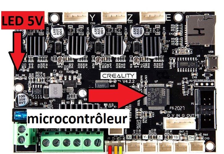

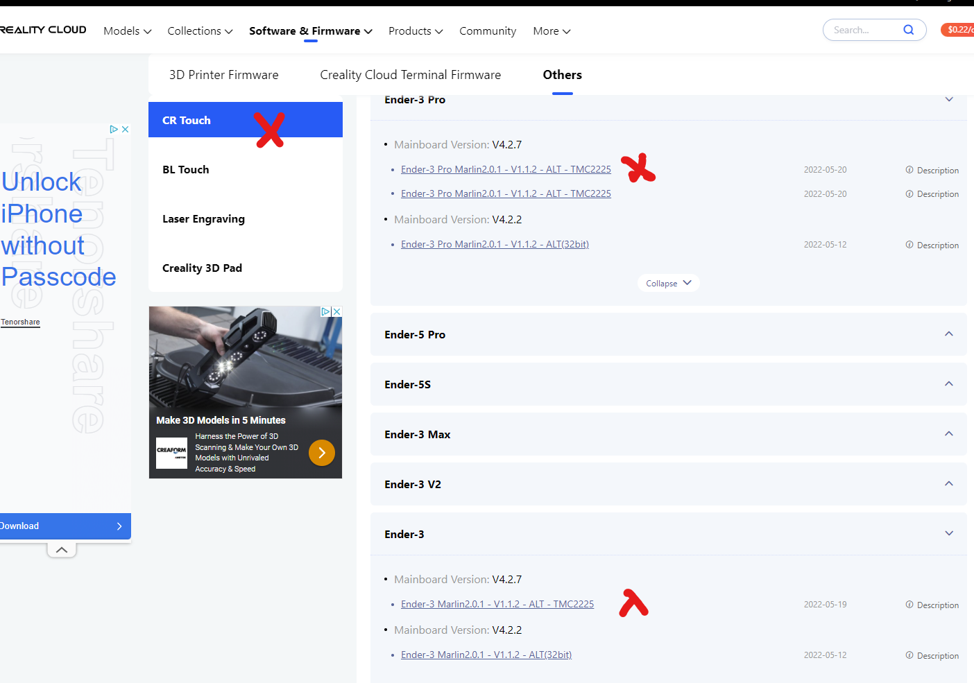

Bonsoir @Kitty mya
C'est possible, tu devrais prendre un firmware pour carte 4.2.7.
https://www.crealitycloud.com/software-firmware/other?type=19
Après sur le lien suivant tu as une version bltouch pour 4.2.7 (2 mars 2022)  (Ender-3 Marlin2.0.6HW4.2.7 BLTouch Filament 02 Mar. 2022)
https://www.creality.com/pages/download-ender-3?spm=..page_1934481.products_display_1.1&spm_prev=..index.header_1.1
ci-joint version pour carte 4.2.7 pour Crtouch.
As tu débranché le cable (la prise) de l'ancien Z-endstop.
Ender-3 Marlin2.0.1 - V1.1.2 - ALT - TMC2225.bin

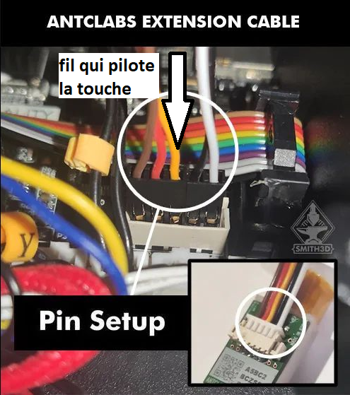

il y a 20 minutes, Kitty mya a dit :
J'ai branché le fil à la même position que la notice et débrancher le Z original
c'est à dire comme ceci, j'imagine:

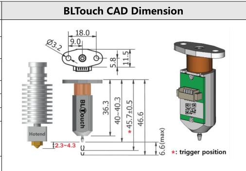

ton CRtouch est bien trop haut 😵.
Le constructeur du BLTouch conseille d'avoir une distance de 2.3 à 4.3mm entre la buse et l'extrémité de la touche du BLtouch, en position rentrée ( = au repos).
Cette consigne est valable pour le CRtouch. Il faudrait mesurer cette distance et descendre le corps du CRtouch (à l'oeil de 2mm 🧐), en jouant sur le jeu des vis de fixation de l'équerre de fixation du CRtouch et/ou en plaçant des rondelles entre les pattes du CRtouch et l'équerre.
Il faudra ensuite régler le décalage en Z du CRtouch que tu ne sembles pas avoir fait car actuellement, il doit être proche de 0.
Il faudrait également que ta buse soit propre avant de lancer l'impression. Lorsqu'une impression se termine, n'hésite pas à rétracter le filament de 10 ou 20mm pour que tu n'aies pas de fuite au redémarrage suivant. Cela évitera l'écoulement que tu as enlevé à main nue avec une buse à 240°C 😱 . Au passage, tu imprimes du PETG? Le filament qui sort se transforme en "brosse" qui va nettoyer ton plateau 🥴 alors qu'il est censé adhérer et imprimer ta pièce.

J'ai utilisé la plaquette d'origine fournis par creality, jais une différence de 3.17mm entre le bout de la buse et le CR-Touch en position rentrée... ces dans la norme je crois bien?!
Pour ce qui est du z... bah mon pc a des problèmes donc, je n'arrive pas à installer le programme avant... *rage*
Pour ce qui est de la propreté de la buse. c'est que je savais que ça allait faire ça, donc j'ai pas pris le temps de nettoyer et tout ça... une fois réparer (si ce PC veut lire cette maudite carte SD) je vais recommencer l'entretien...
Pour ce qui est de la buse c'est moins pire que les 300/450 degrés du fer à souder que j'arrête pas de me brûler avec lol. je fais attention malgré tout.
Oui jais du petg d'installer et du ABS+ plus loin...

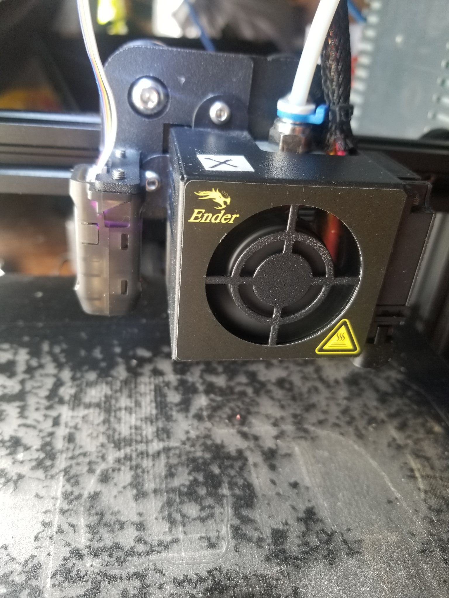

Comme @pommeverte je suppose vu tes paramètres de température que tu imprimes du PETG,
si c'est du PLA les températures buse et plateau sont trop fortes.
Pour le PLA de 195 à 205°C (voir 210 pour du PLA plus) et le plateau de 50 à 60°C.
A partir de ta vidéo, pour le manque d'adhérence, je n'arrive pas à voir si c'est un problème de Z-offset avec ta buse un peu trop haute (d'où l'utiltité des babysteps )ou
 si cela ne veut pas adhérer sur ton plateau.
Tu as un plateau d'origine ender 3 stock, ces derniers ne sont réputés pour une bonne adhérence du moins sans colle ou laque.
Il est en assez mauvais état.
est-il bien nettoyé  (eau savoneuse de temps en temps et IPA avant chaque impression ?
Vitesse première couche vers 25mm/s (lente) ?
Bien tu fais du PETG, donc si tu te fais découper une plaque de verre ou miroir comme plateau, tu risque là d'avoir du mal à décoller ta pièce sans abi^mer le verre.
C'est un chouilla risqué mais bon... comme la valeur de décalage en Z du CRtouch est proche de zéro, tu peux oublier le réglage via le menu Configuration\Avancée\Position Sonde Z\ Assistant Sonde Z et seulement faire l'ajustement en direct avec le babystep:

je n arrive pas à compiler car je ne comprend pas le fameux  STM32F103RE
c'est la référence du microcontrôleur (le "cerveau") que tu as sur la carte-mère . Voici un exemple sur une carte V4.2.2:
