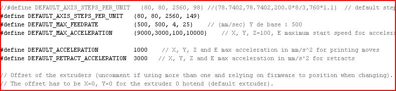

Comme le concepteur de la box trapézoïdale avait gentillement fait le firmware avec le  hotbed, je me suis dit que j'allais modifié le firmware pour y intégrer moi même le directdrive.
d'où, ma demande d'aide: qu'est ce que je dois modifier dans le Marlins pour intégré le directdrive ?

Si tu réutilise les éléments de l'extrudeur d'origine, le débit de matière étant le même, tu ne dois avoir qu'au modifié les courses en X et Z
j'ai réduit les accélération max à 1000 au lieu de 3000, mais je na sais pas si ça fait grand chose
Pat
En direct drive, si votre galet d'entrainement du filament est resté celui d'origine, rien n'a changé dans votre marlin, juste la hauteur d'impression qui change et encore, il est quand même rare d'imprimer très haut, et cela ce corrige dans les trancheurs.
Si vous avez changé de galets, il y a le #define DEFAULT_AXIS_STEPS_PER_UNIT   {80,80,2560,152} à modifié, pour pouvoir envoyé le marlin dagoma avec un ide au-dessus de 1.6.5, j'ai donné la procédure pour enregistre le sanguino dans ce sujet:
Voilà, il ne vous reste plus qu'à calculé les steps/min c'est à dire: (200*16)/(diamètre du galet en contact du filament*3.14).
exemple pour un diamètre de 10.22:
(200*16)= 3200
10.22*3.14= 32.09
3200/32.09= 99.71
Donc: #define DEFAULT_AXIS_STEPS_PER_UNIT   {80,80,2560,99.71}

J'ai repris un vieux firmware et j'ai réussi à faire quelques modification dans le config.H, mais je trouve que le déplacement sur Z est impressionnant ne vitesse et quand je fais un test de déplacement avec Pronterface, c'est comme si la modification n'avait pas été prise en compte dans le firmware.
Pour ce qui est du firmware d'origine dagoma vous ne pouvez que le téléverser avec l'IDE 1.0.6, beaucoup de personnes ont essayé avec d'autres sans plus de succès !
Pour votre accélération Z,  voici les réglages d'origine de la dagoma qui sont similaire à ceux fourni par @patoche45
#define DEFAULT_AXIS_STEPS_PER_UNIT   {80, 80, 2560, 98}
#define DEFAULT_MAX_FEEDRATE          {500, 500, 4, 25}    // (mm/sec) Y de base : 500
#define DEFAULT_MAX_ACCELERATION      {9000,3000,100,10000}
#define DEFAULT_ACCELERATION          3000
#define DEFAULT_RETRACT_ACCELERATION  3000
Si vous pensez avoir plus d’accélération vérifié par rapport à cela.
Attention, si vous changer de firmware, pour votre dagoma il y aura certaines choses qui ne seront pas prises en compte ( ventilateur au départ, autoleveling diffèrent, sonde température dont le tableau aussi est différent est qui n'est pas dans les marlin rc).

bonjour @bdevis ce n'est pas une erreur de compilation, mais une erreur au téléversement.
Je viens enfin de réussir à téléversé le nouveau Marlin issu de Dagoma après avoir modifié ce qui me convient dedans.
