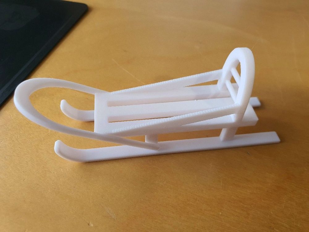

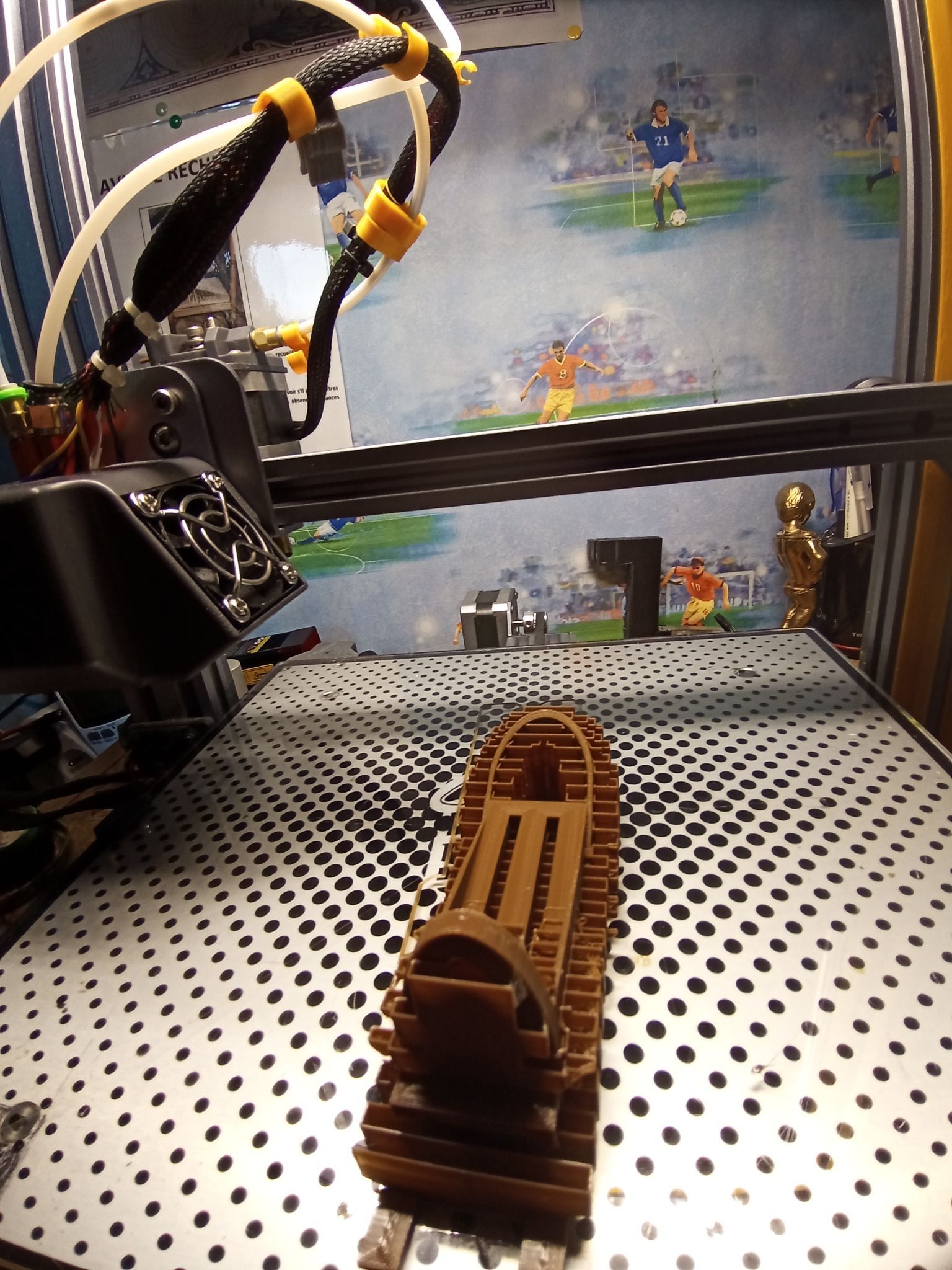

Salut les amis,

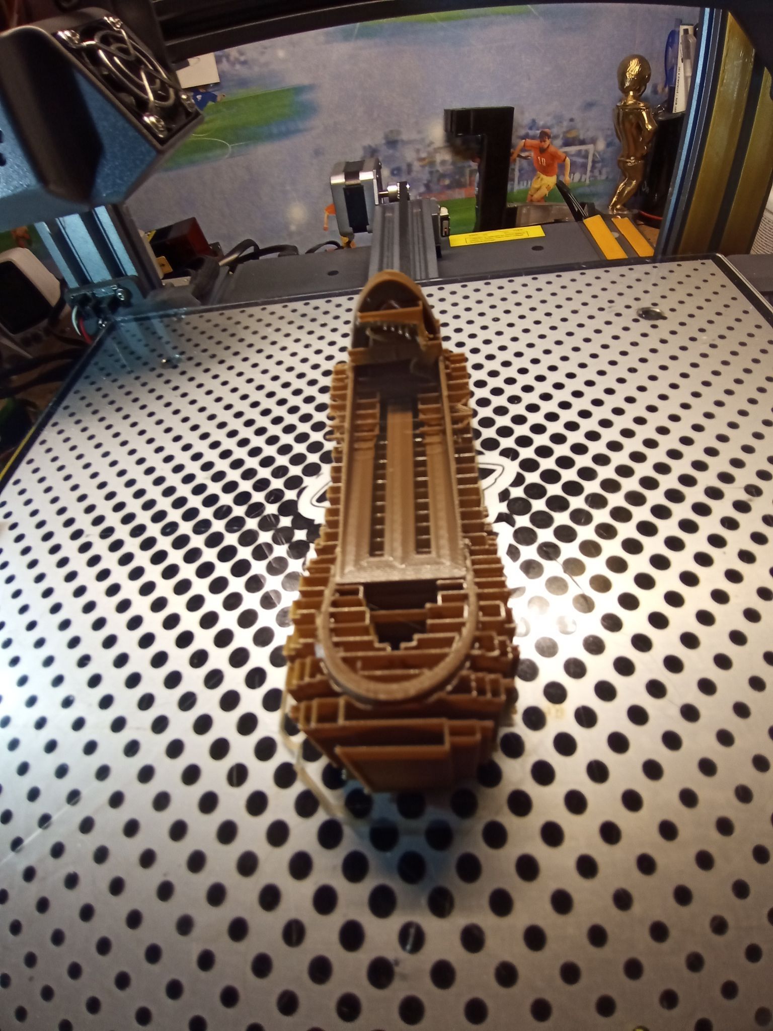

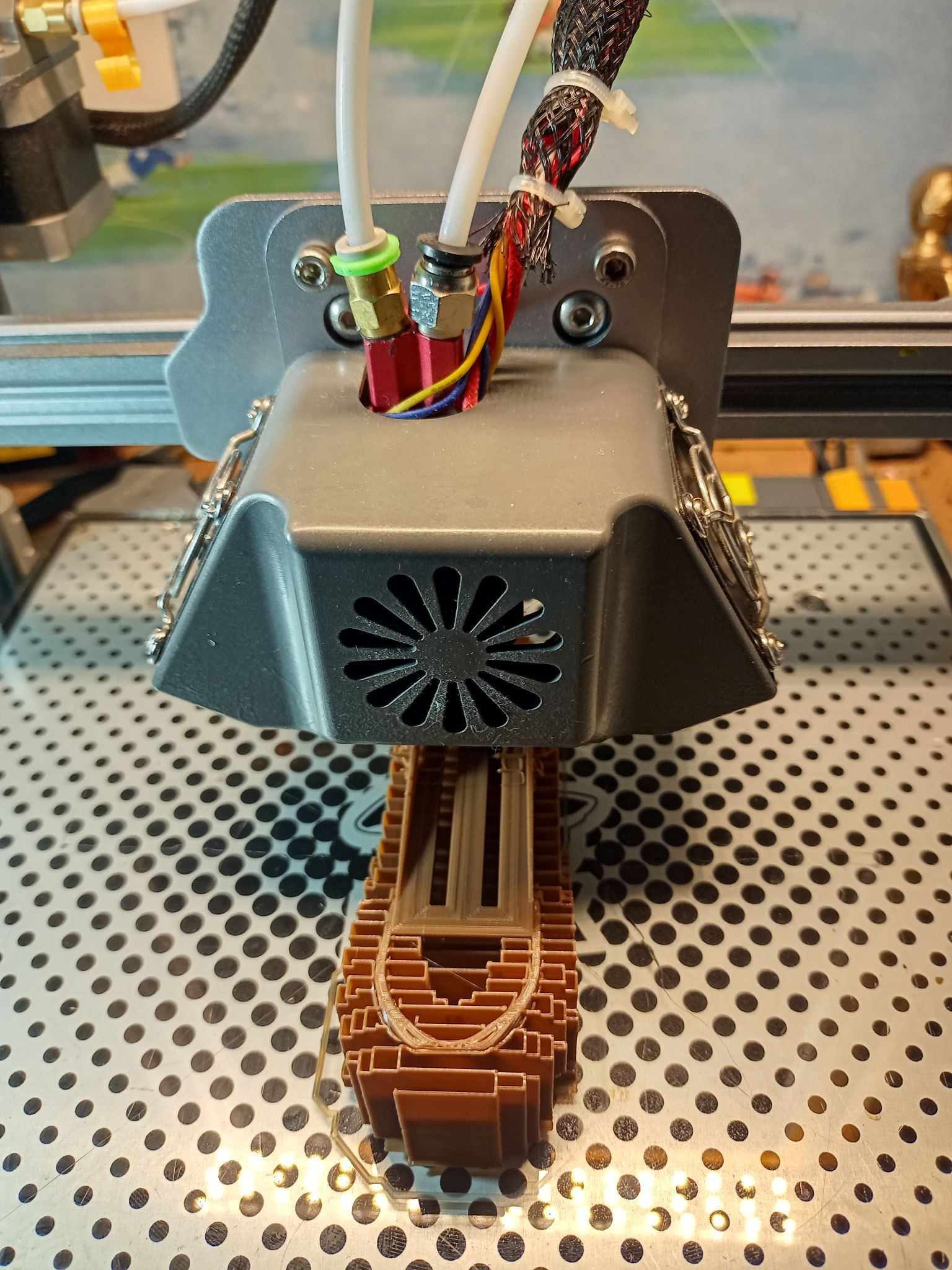

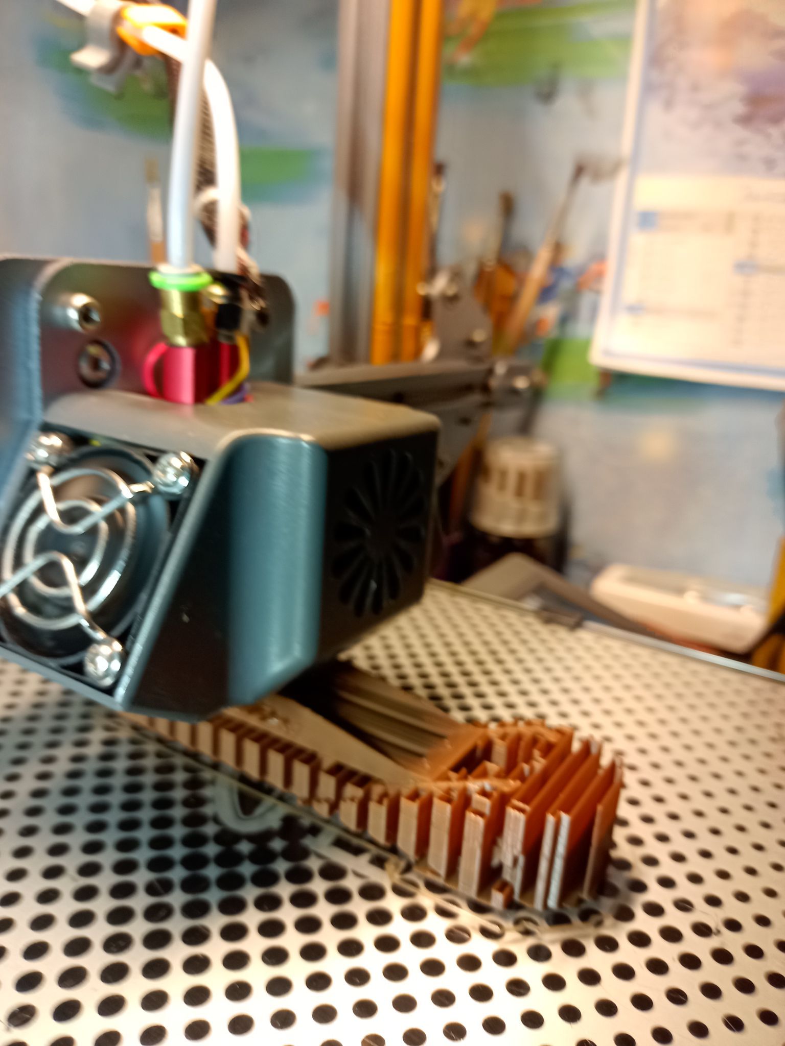

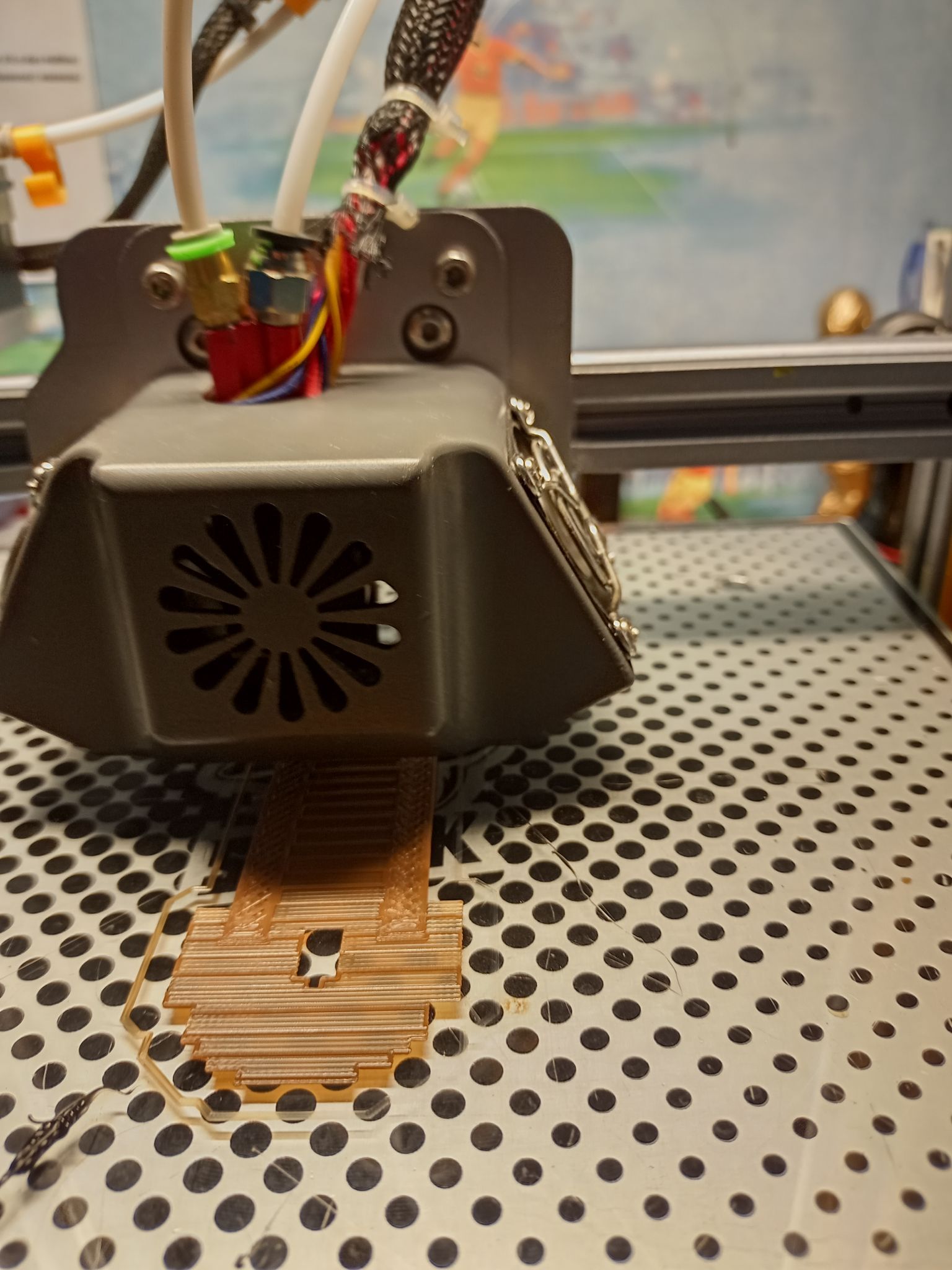

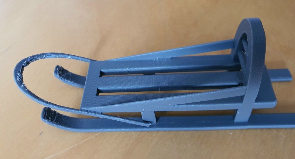

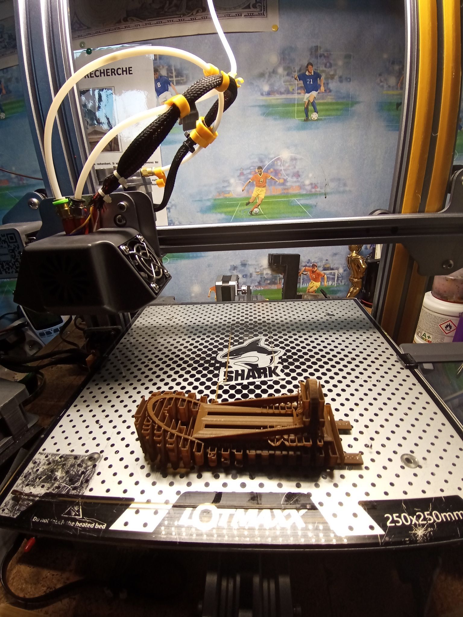

J'avais quelques soucis pour imprimer cette pièce avec ma Ender 3 V2.
Je me rends compte que c'est encore plus difficile avec la X1C.
A vitesse standard, le résultat n'est vraiment pas joli et des parties cassent pendant l'impression.

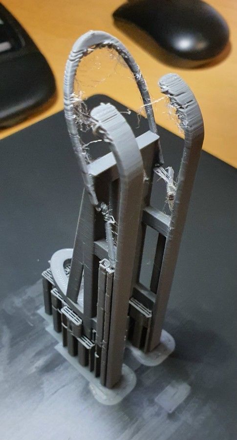

Du coup, j'ai baissé les vitesses ainsi que la vitesse de déplacement et je me retrouve avec plein de stringing 🙁
La pièce imprimée à 50 mm/s avec vitesse de déplacement à 100 mm/s :

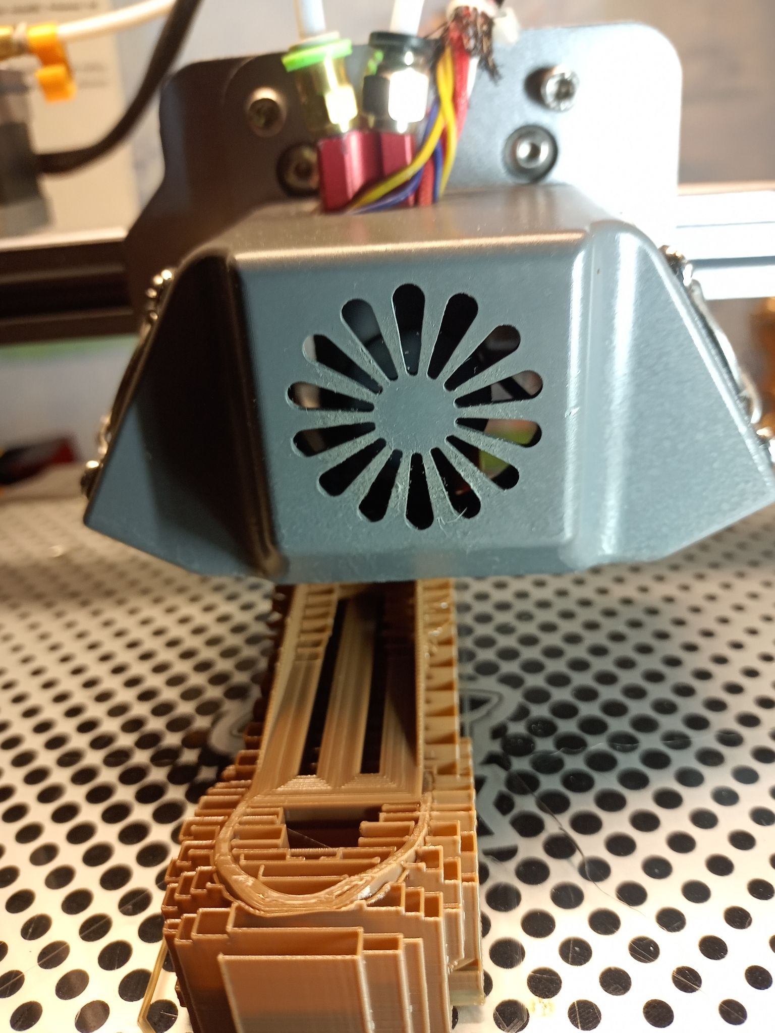

La pièce imprimée à la verticale à 30 mm/s - vitesse de déplacement à 500 mm/s :

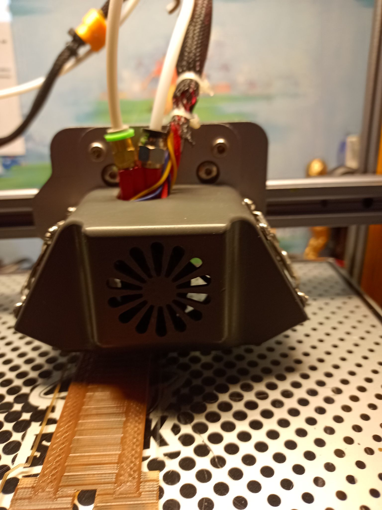

Essai d'impression à 45° :
Si j'imprime avec plus de support, je casse des parties de la pièce en enlevant les supports...
Des idées ?

Tu as essayé de l'imprimer avec les supports arborescents ? Ils sont beaucoup plus facile a enlever et préserve la pièce.

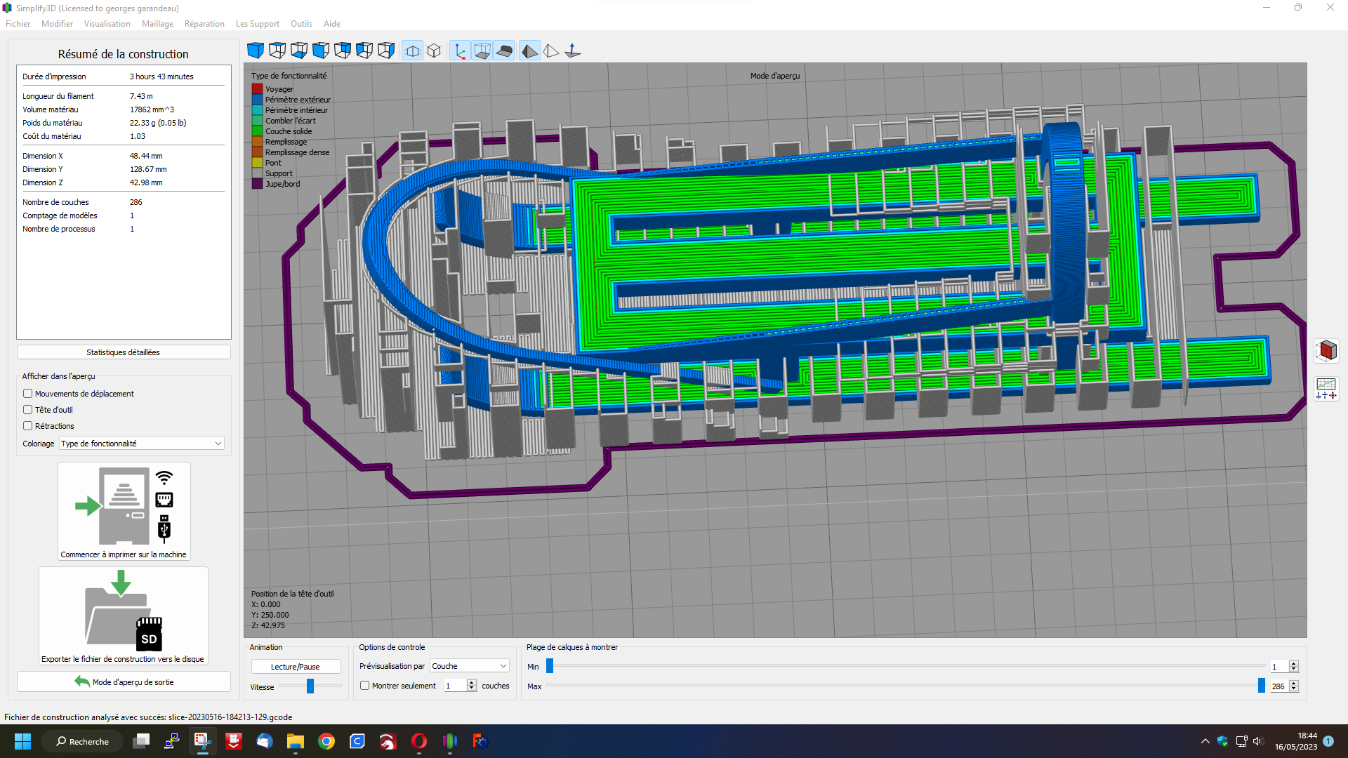

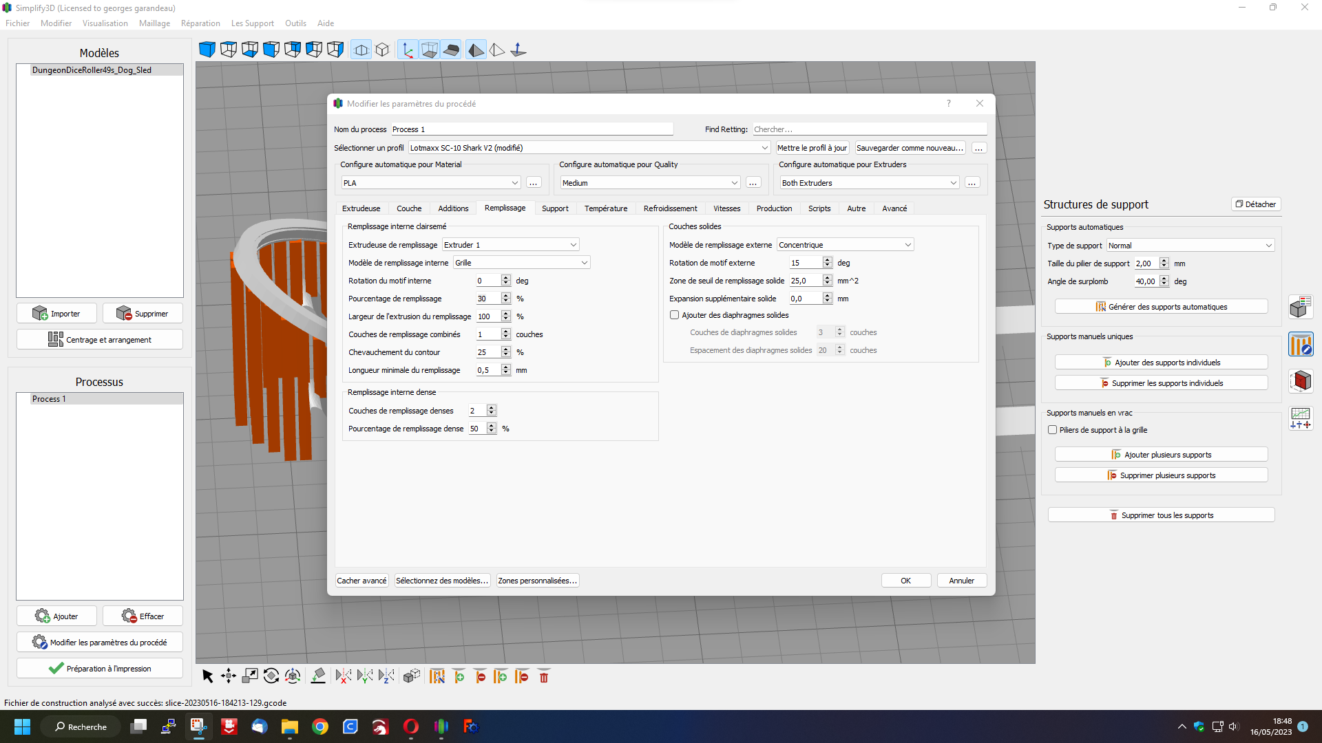

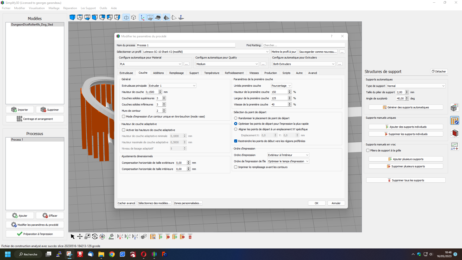

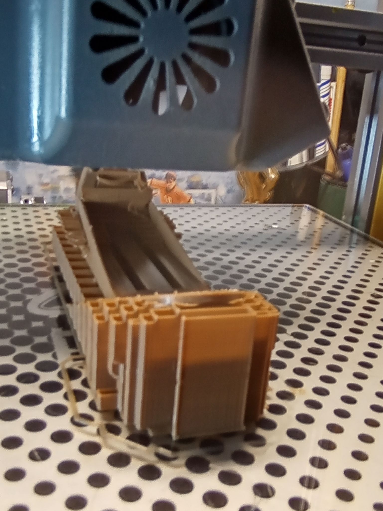

bonsoir, je vais tester avec les paramètres que j'utilise couramment pour les supports comme pour le pistolet à peinture que  j'ai mis en ligne par exemple.
Modifié (le) par lariflette77

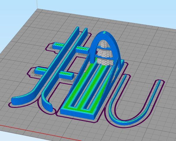

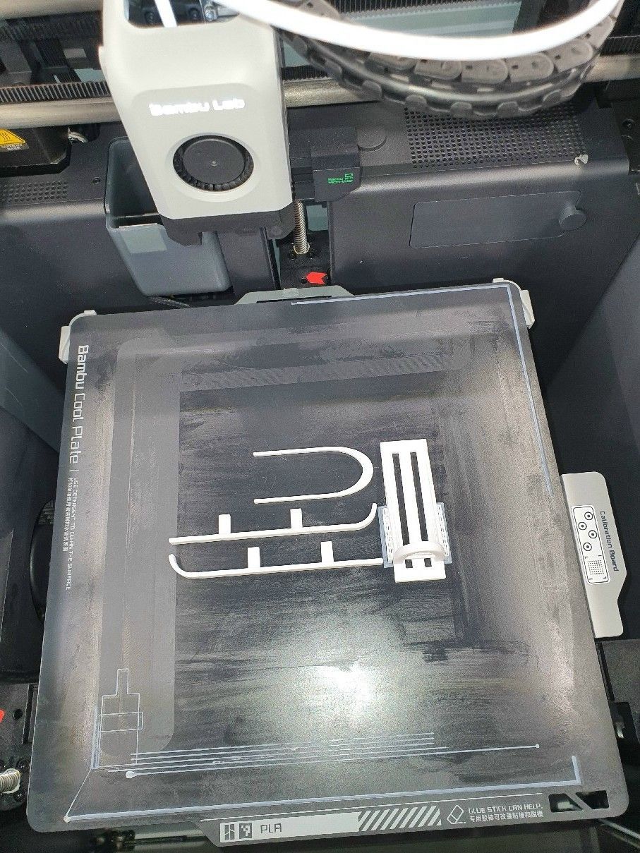

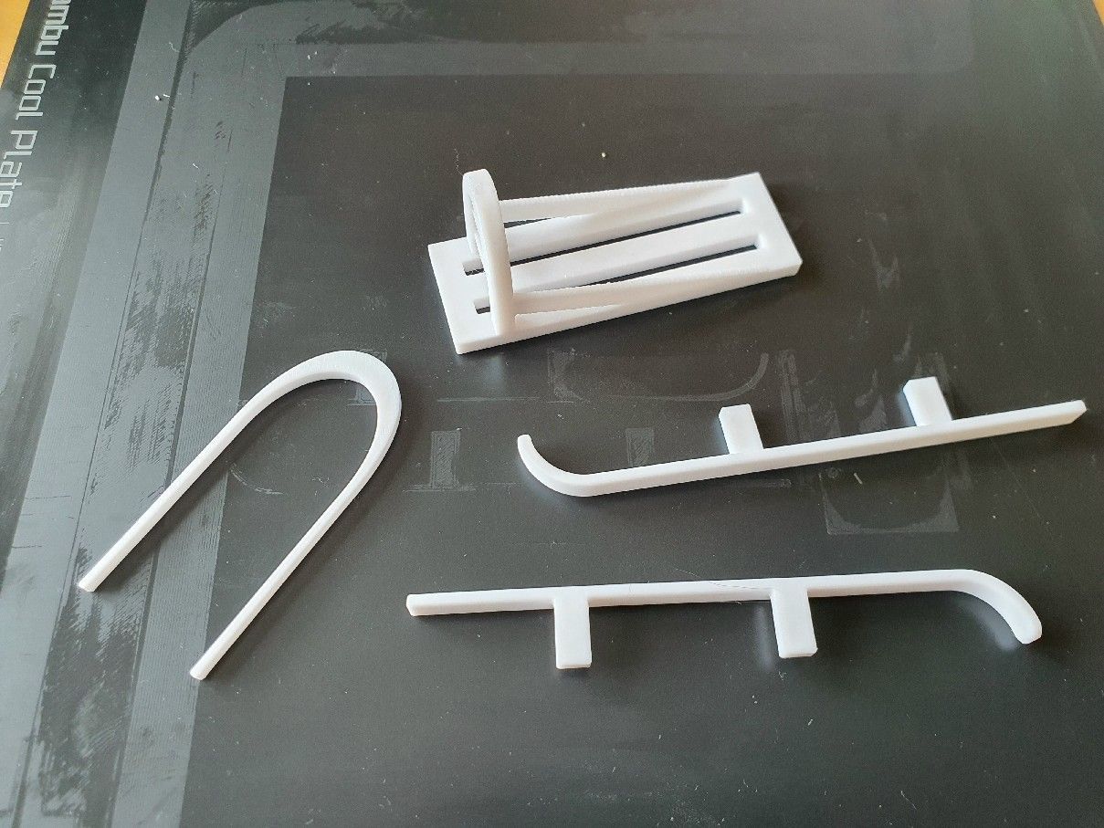

Pour faire simple et solide, j’imprimerais cette pièce en quatre parties.
- les patins avec les premiers montants
- le siège à plat
- l’arceau à plat
le tout collé (presque comme un vrai)
Modifié (le) par divers

Sous cura il y a la possibilité d'imprimer un plafond de support qui se décolle plus facilement mais je ne suis pas convaincu.
Rien d'autre que des avis génériques pour ma part (en effet, la pièce n'est pas simple)...

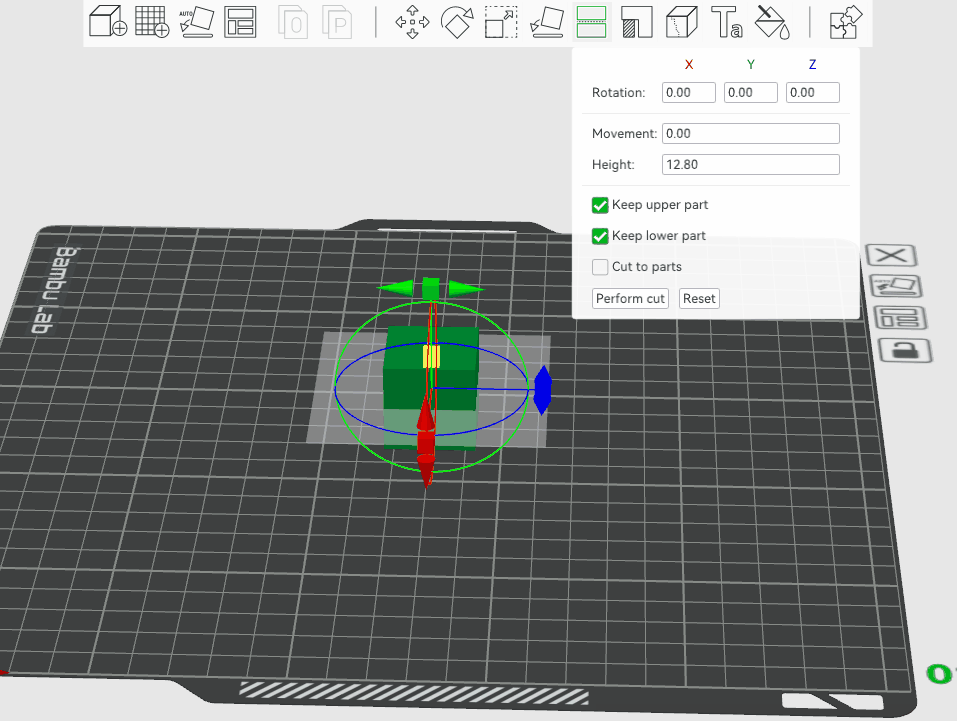

Le mieux est sans doute comme judicieusement suggéré ci-avant par @divers d'imprimer en plusieurs parties (tu peux même découper (fonction [CUT]) directement dans Bambu Studio).
Sinon
  • imprimer avec des supports "tree / mixte", vu la pièce, et selon son orientation (tu auras alors du "plat" sur les bridges en surplomb, mais tout le reste en "arbres", qui sont en effet plus faciles à retirer)
  • utiliser une des techniques qui facilitent le retrait des supports comme (AMS obligatoire !
    • imprimer avec le filament pour support de Bambu
    • soit avec un autre type de filament que celui utilisé pour la pièce (par ex., imprimer la pièce en PETG mais avec du PLA pour le support)
    • soit carrèment avec un filament spécial pour support soluble dans l'eau
Mais bon moi je ferais comme dit ci-avant, en plusieurs parties.

Par contre, on ne peut couper la pièce que selon un plan horizontal il me semble, non ?
On peut imprimer l'arceau à part ?
Non dans Bambu Studio tu coupes sur un plan, mais orienté avec un degré de rotation quelconque. Regarde leur wiki.

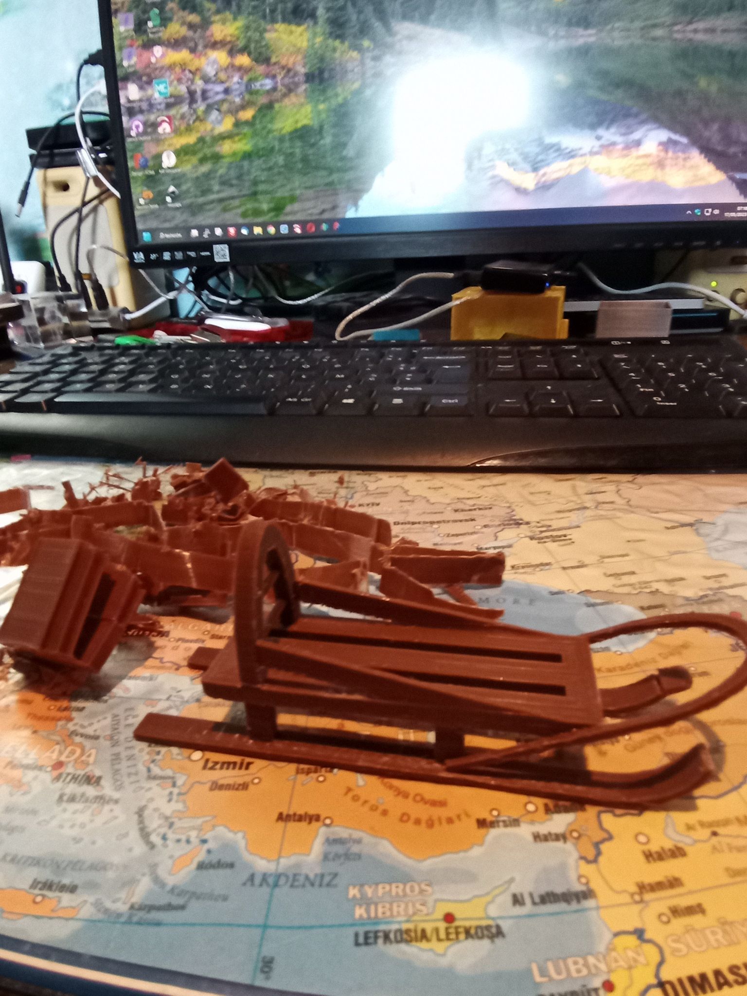

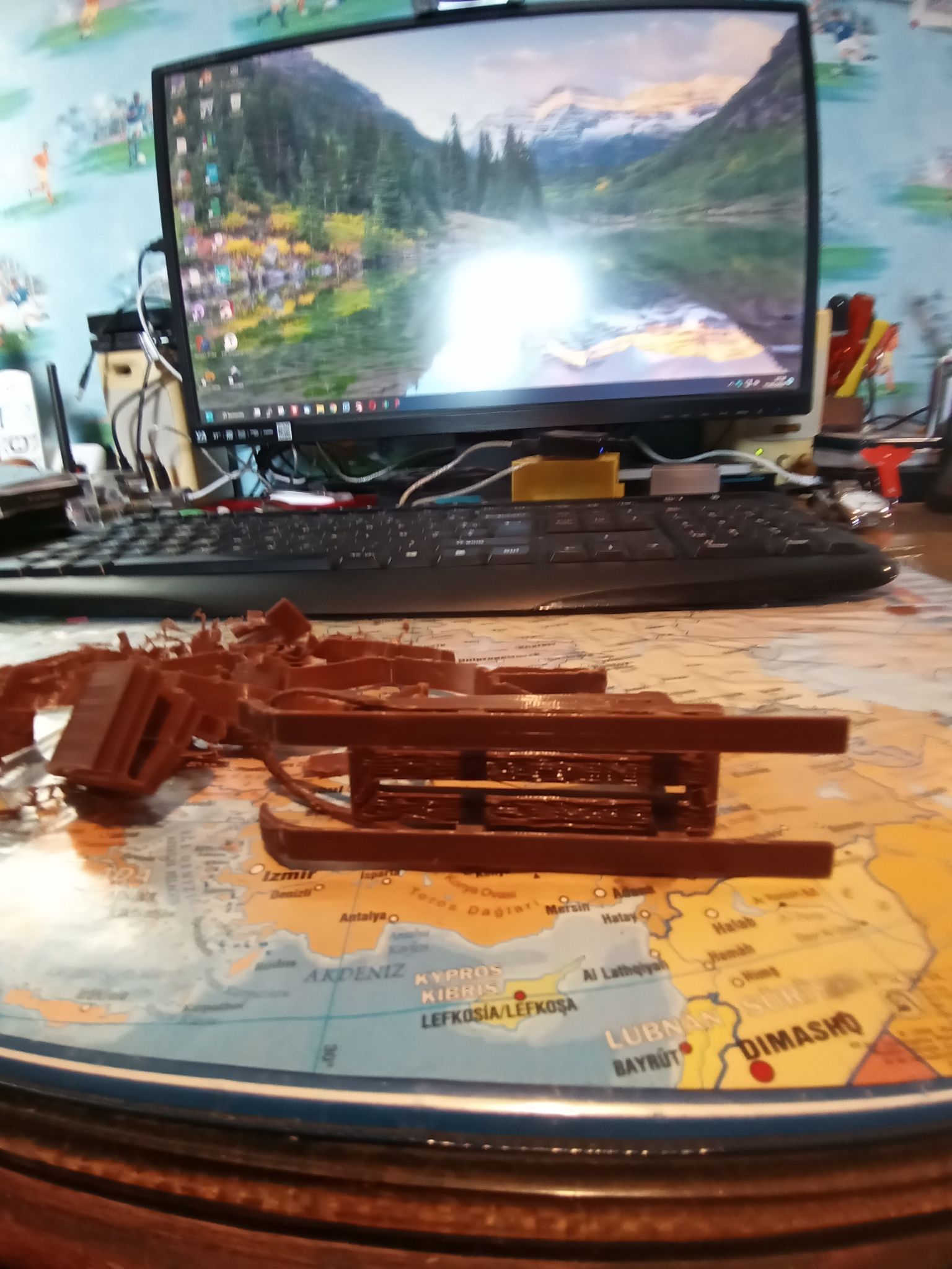

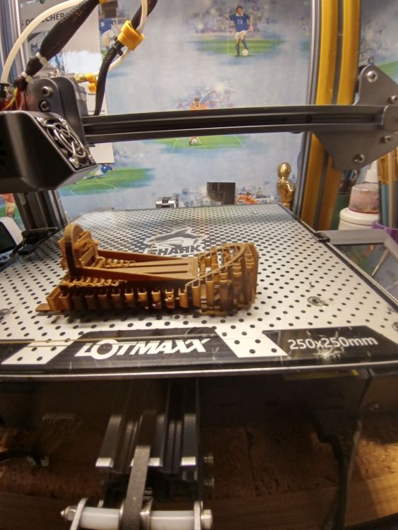

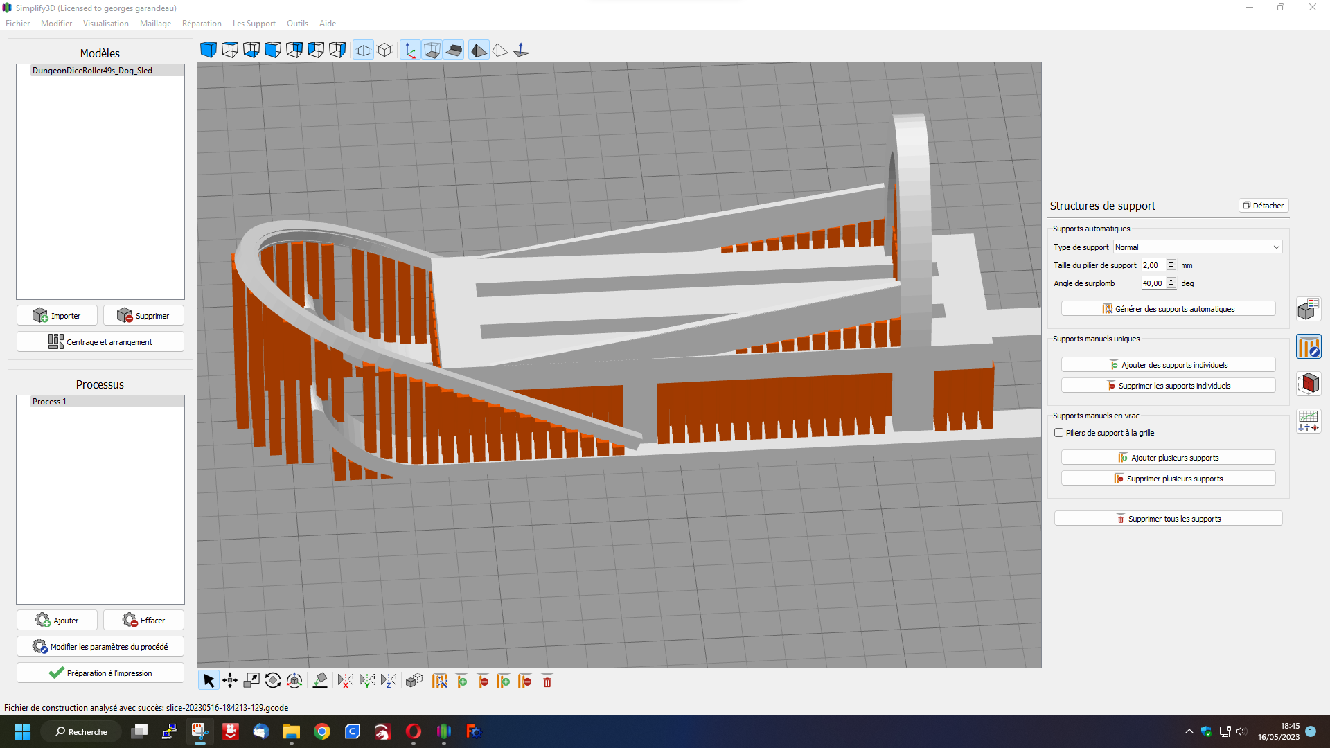

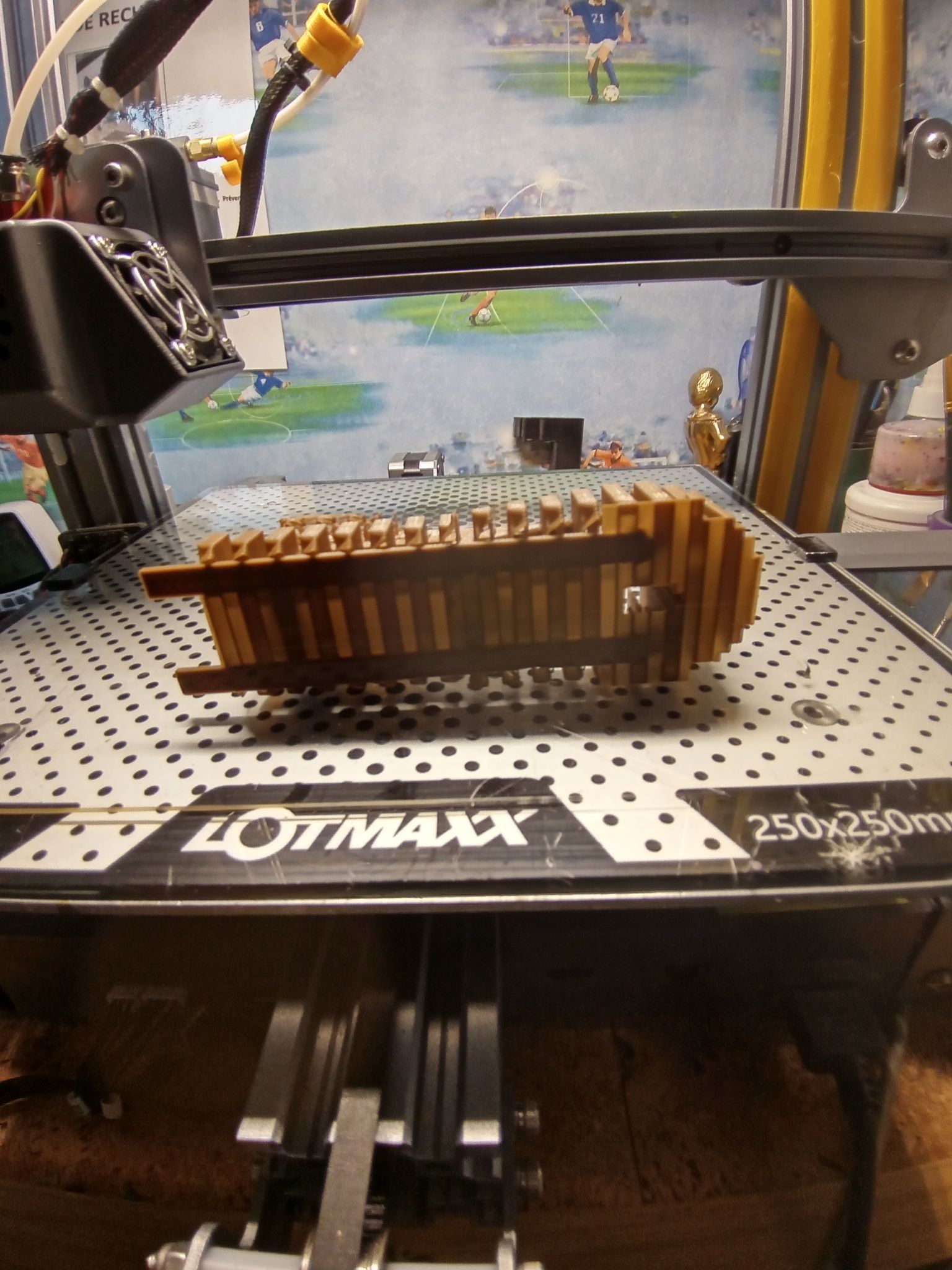

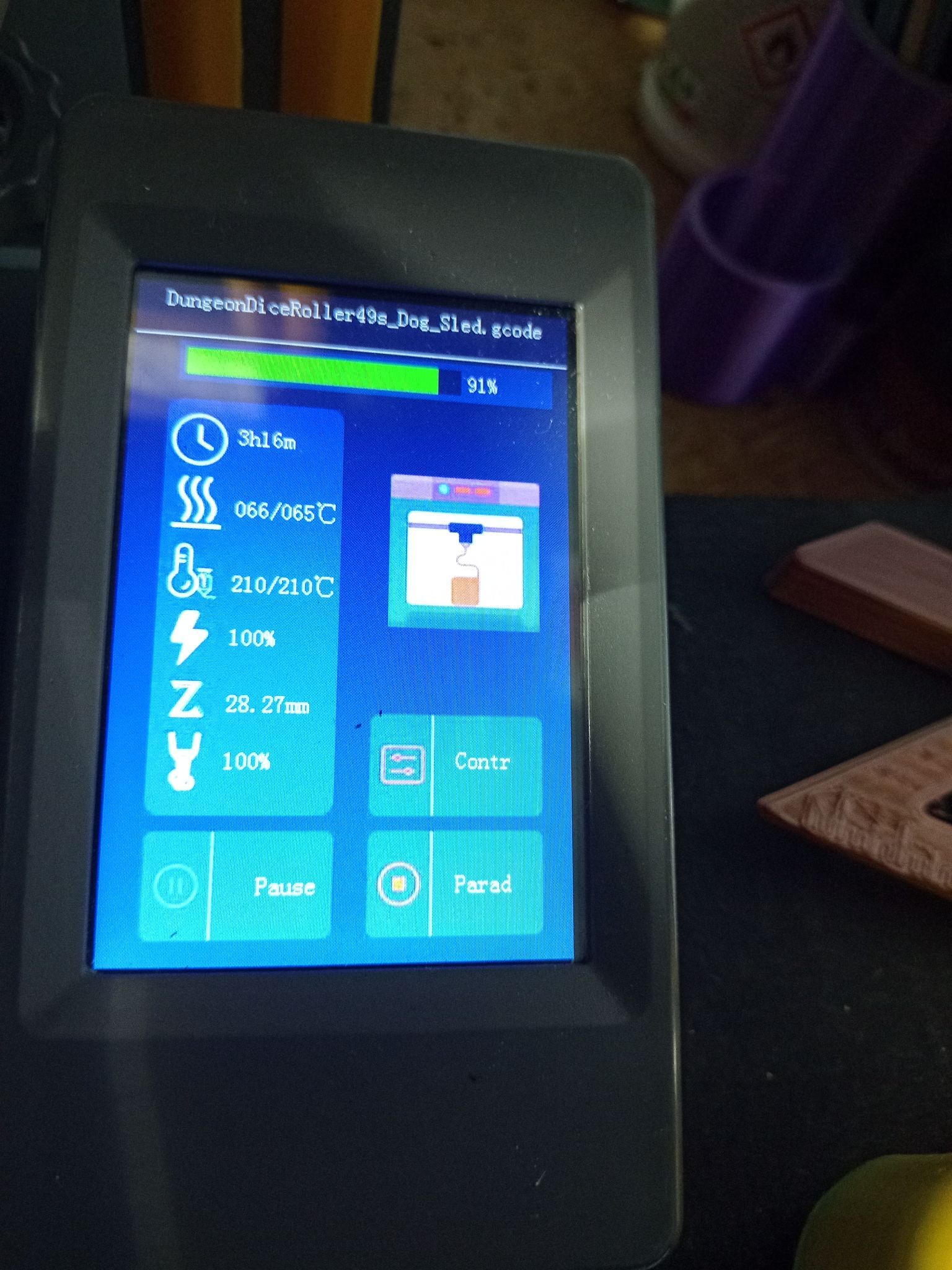

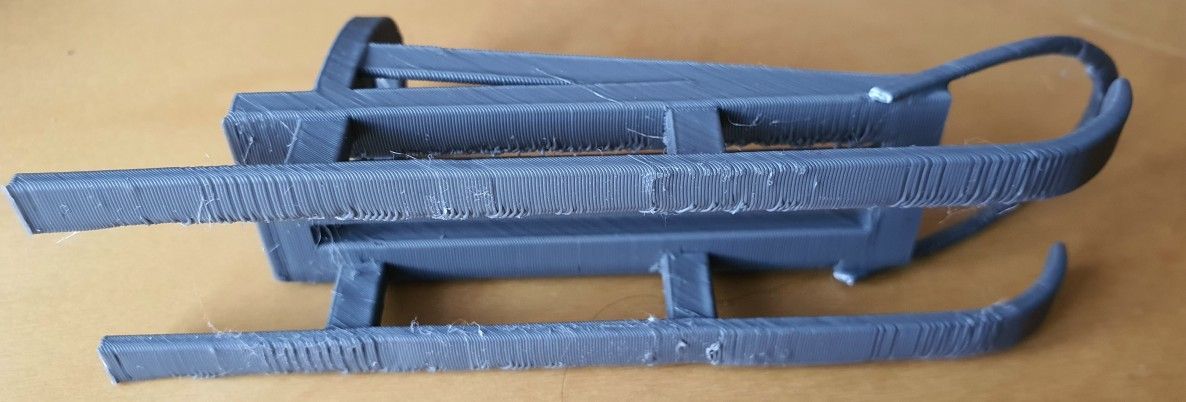

J'ai fait le test avec limage.thumb.jpeg.0d06020ec964062610b4355e15e98c86.jpeges paramètres indiqués plus haut. Voila les résultats que j'ai obtenu en photos
Le resultat en photos
Merci @lariflette77,
C'est vraiment sympa d'avoir imprimé cette pièce.
Tu as cassé certaines parties en retirant les supports mais je vois qu'elle est quand même bien imprimée.
Le petit bout de la spatule. rien de grave avec un peu de colle c'est invisible. Merci pour la réponse

Un peu comme ça ...bien plus facile à imprimer
  • J'aime 3
il y a 7 minutes, papajds a dit :
Super effectivement, mais c'est quel logiciel ça ?
Re,
d'abord, c'est pas le logiciel qui fait tout !! c'est le bonhomme
par exemple ,pour faire simple,  et avec du logiciel gratuit, comme  Freecad, tu importes le Stl, tu le transformes  en Step, et ensuite peux le reprendre dans n'importe quel logiciel (qui prend du Step) pour découper un modèle  ,genre Fusion ou autre..
exporter en stl les élément découpés
Ensuite dans le  slicer , tu mets à plat les éléments pour impression.
A+

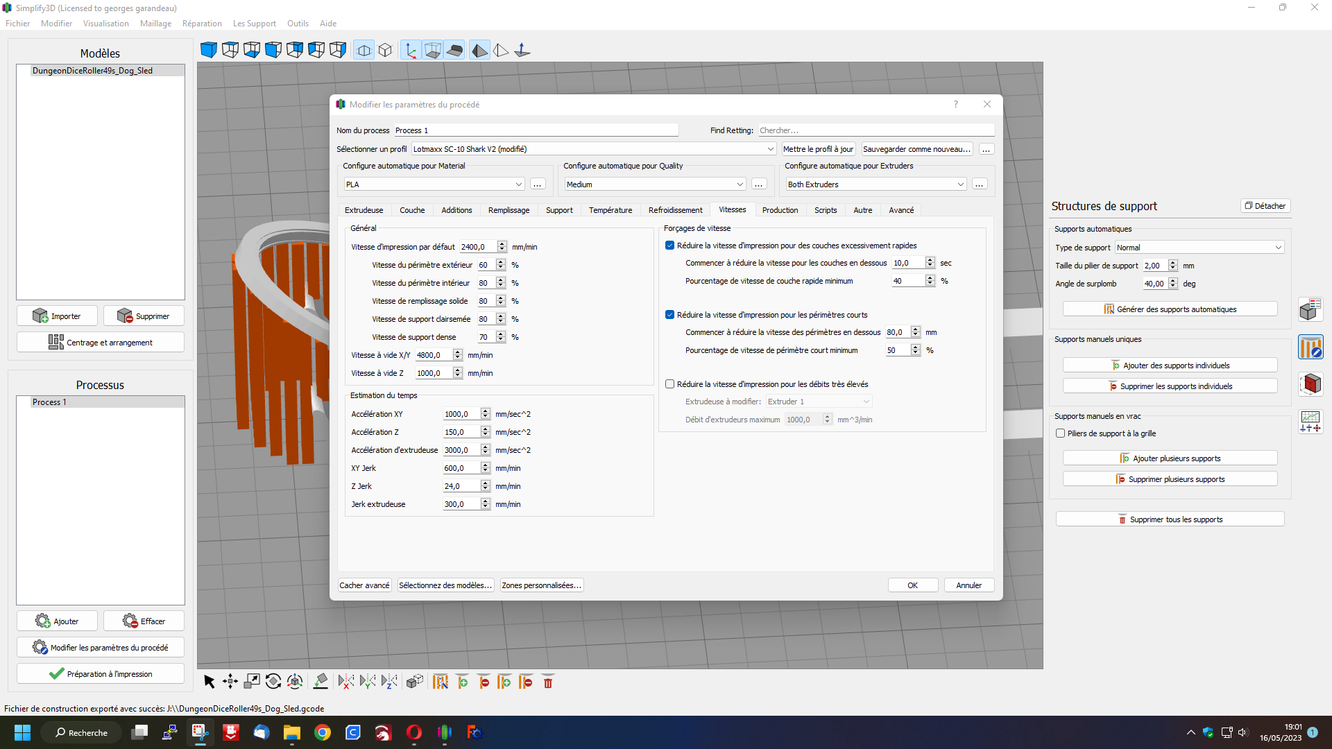

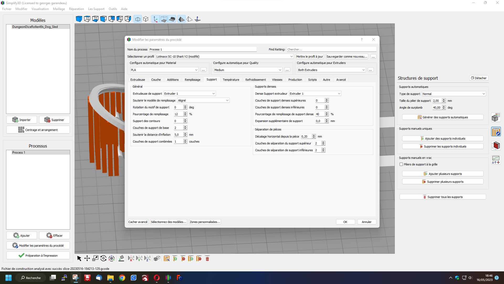

Les Supports sur Prusa Slicer
je crois avoir compris que vous utilisez Prusa comme slicer; Je vous joins un lien qui explique la gestion des supports. Si cela peut vous aider. bonne journée.

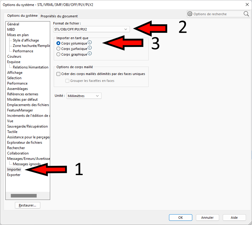

Salut @Serge62,
Il y a 13 heures, Serge62 a dit :
J'ai solidworks, mais il ne parvient pas à en reconnaître les fonctions.
Lorsque tu importes un fichier STL, il faut indiquer le type de corps souhaité. Cette opération peut s'automatiser en allant dans le menu outils-> options, onglet option du système
dans la section Importer, tu sélectionnes le type STL/OBJ/... puis importer en tant que: Corps volumique

Merci @pommeverte, tu es vraiment partout sur ce forum 😆👍
C'était bien configuré comme cela dans ma version.
En fait, quand je dis que solidworks ne reconnait pas les fonctions, c'est plutôt qu'il "mouline" sans jamais afficher quoi que ce soit. J'ai du mal à comprendre cette fonction d'importation, puisqu'elle ne fonctionne que très rarement et pour des pièces très simples.
Même pour l'arceau, il travaille sans trouver de solution et je n'ai pas une machine lente.

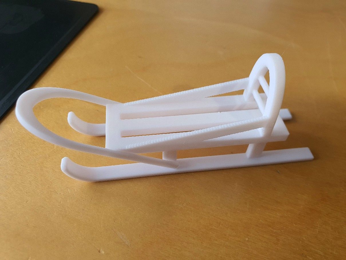

Enfin, le principal, c'est que j'ai trouvé avec l'aide de tous une solution en imprimant la pièce en plusieurs morceaux et avec un résultat bien plus qualitatif.
Merci à tous.
