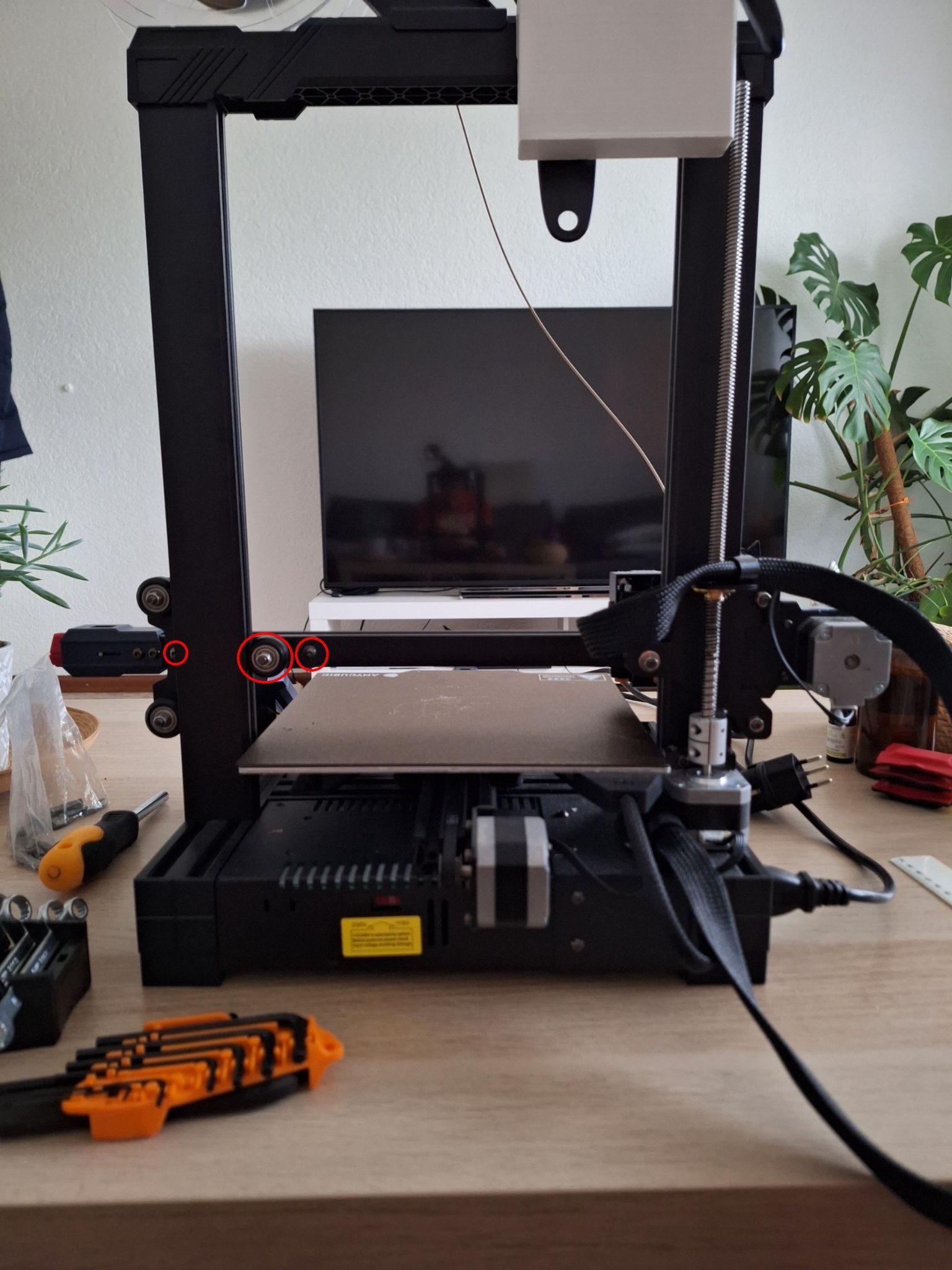

Règle tes vis à fond (sans forcer non plus), contrôle la hauteur de ton axe y des deux cotés par rapport à ton cadre, par rapport à des points fixes. Et refait ton home
Tu peux envoyer des photos de ta machine pour qu'on voit ce qui cloche

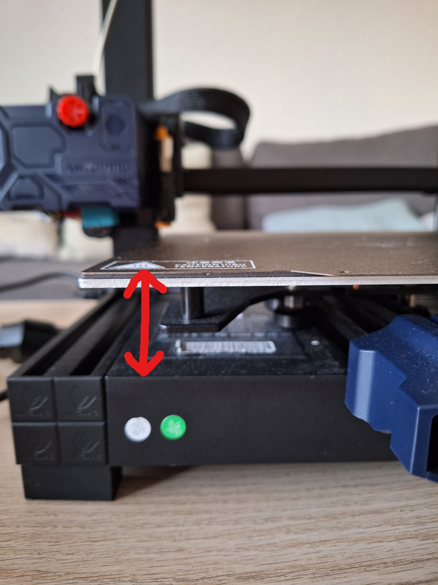

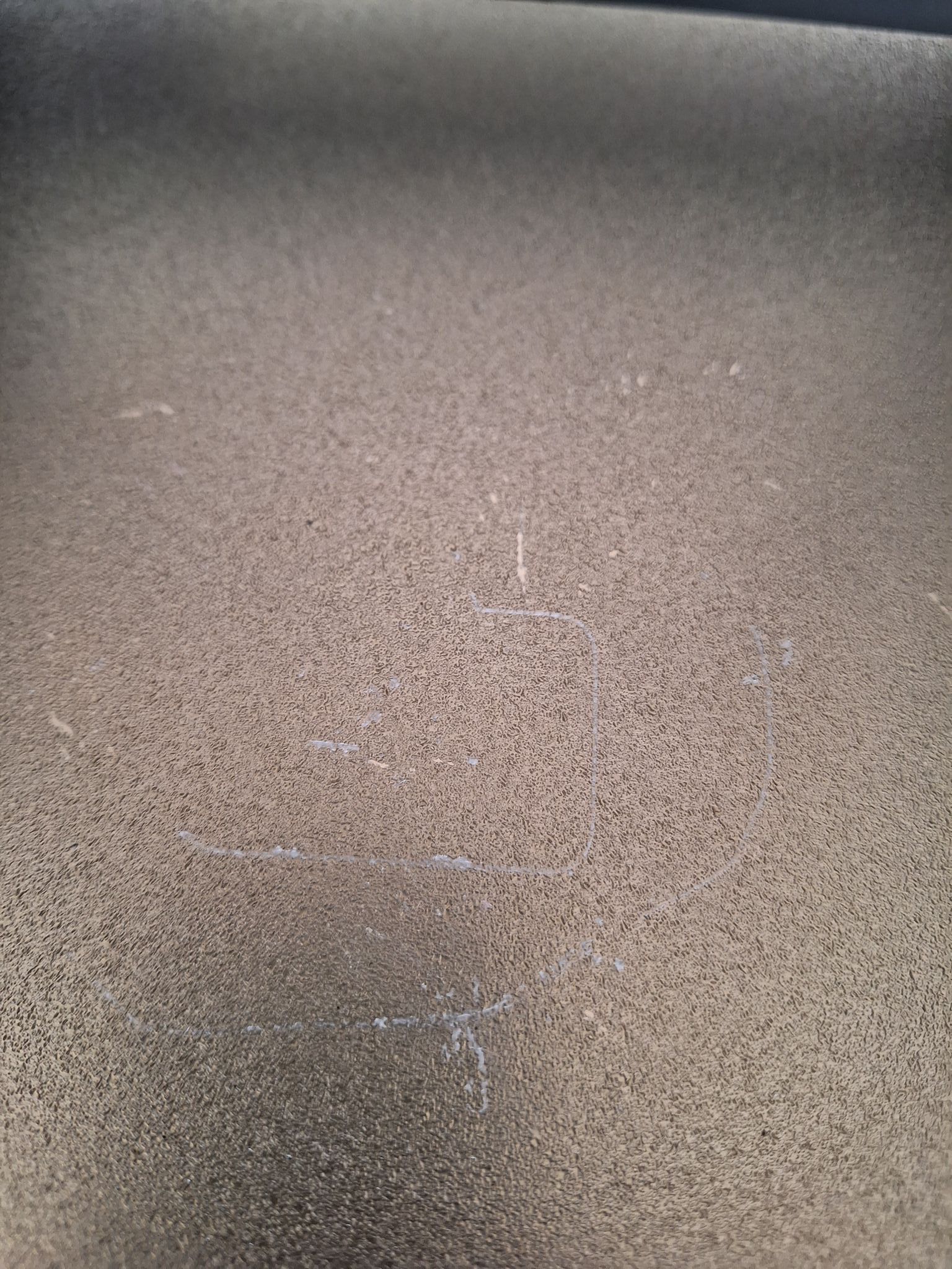

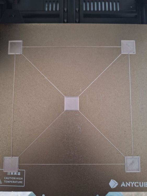

Bonsoir,

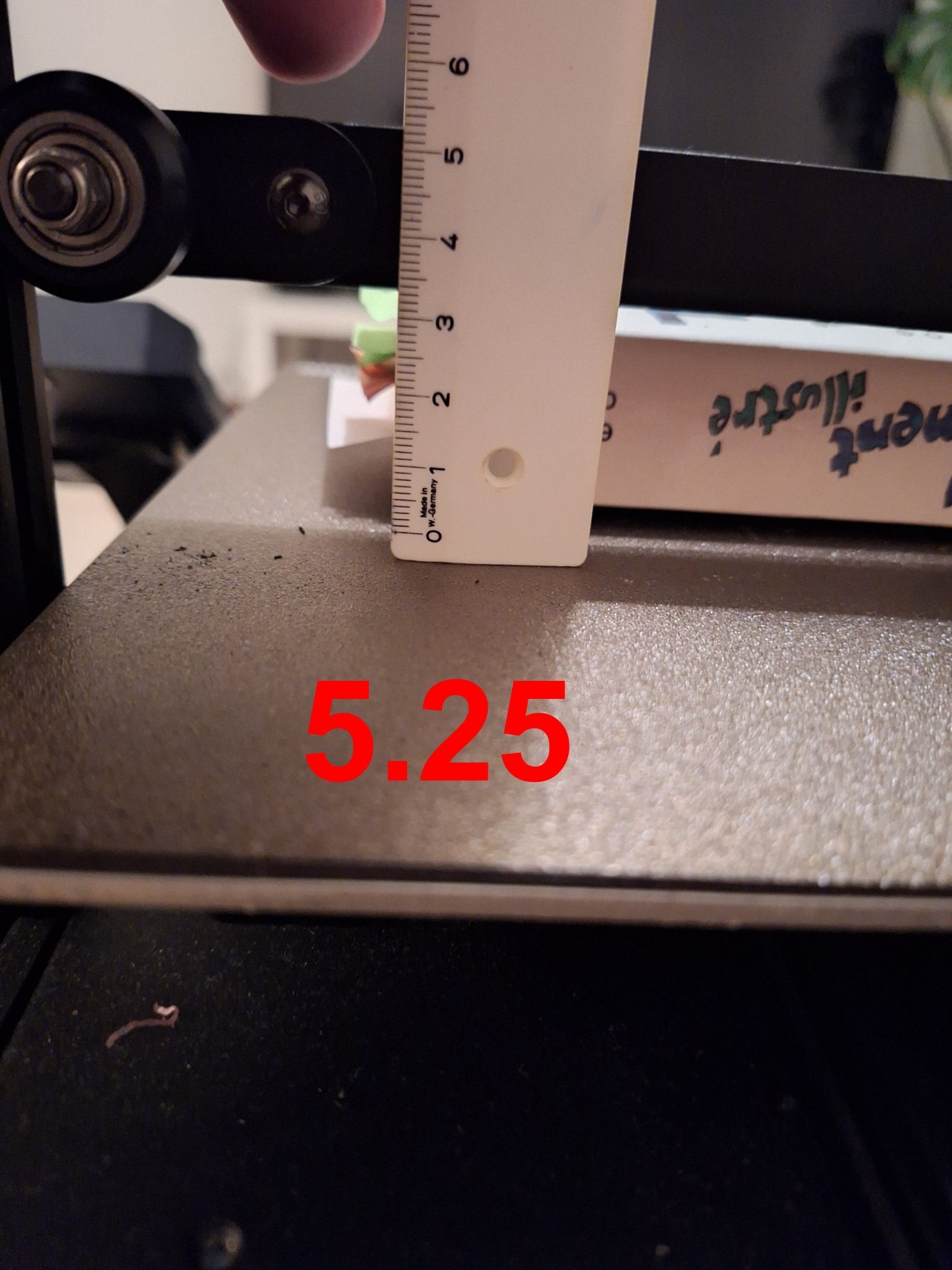

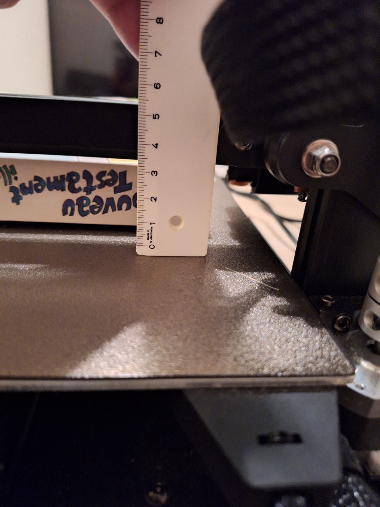

Je vous remercie de votre réponse. J'ai testé l'axe Z et je suis à 5.25 cm du côté droit et à 5.32 cm du côté gauche (la photo est prise de derrière).
Un ami était venu vendredi voir mon problème et il en a déjà réglé un. L'axe Y (gauche à droite) du côté droit si on appuyait ce n'était pas bien fixé. Du coup, il a refixé avec la molette et cela tient bien.

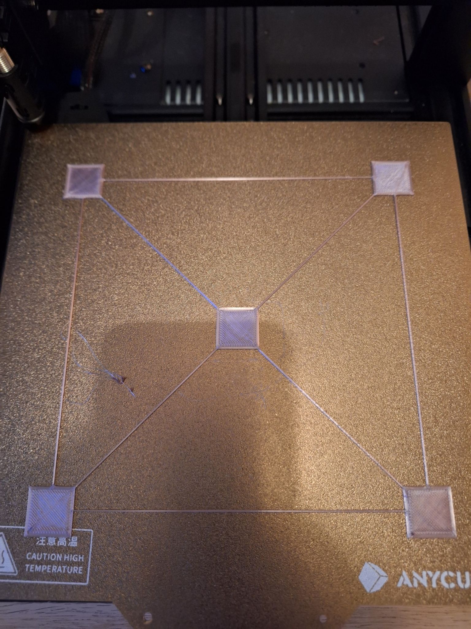

J'ai relancé ce soir un leveling + un ajustement du Z. J'ai testé un fichier exprès pour tester le leveling et..... même problème.
Le côté gauche, il me semble que cela a l'air d'aller au niveau de la première couche et côté droit, ça racle mon bed et on l'entend. Et le PLA est écrasé au niveau de la première couche.
Je ne sais plus quoi faire 🤨

Je ne connais pas ce modèle. Tu as peut être un défaut de plateau. Vérifie si ton plateau est droit dans les deux sens avec ta règle .
Normalement le capteur devrait corriger ce défaut. Je sèche un peu.

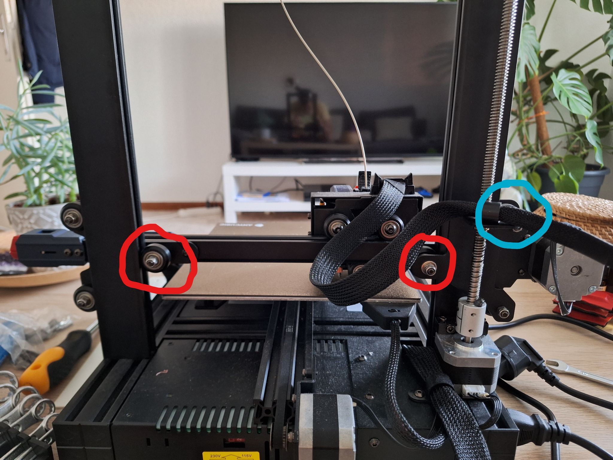

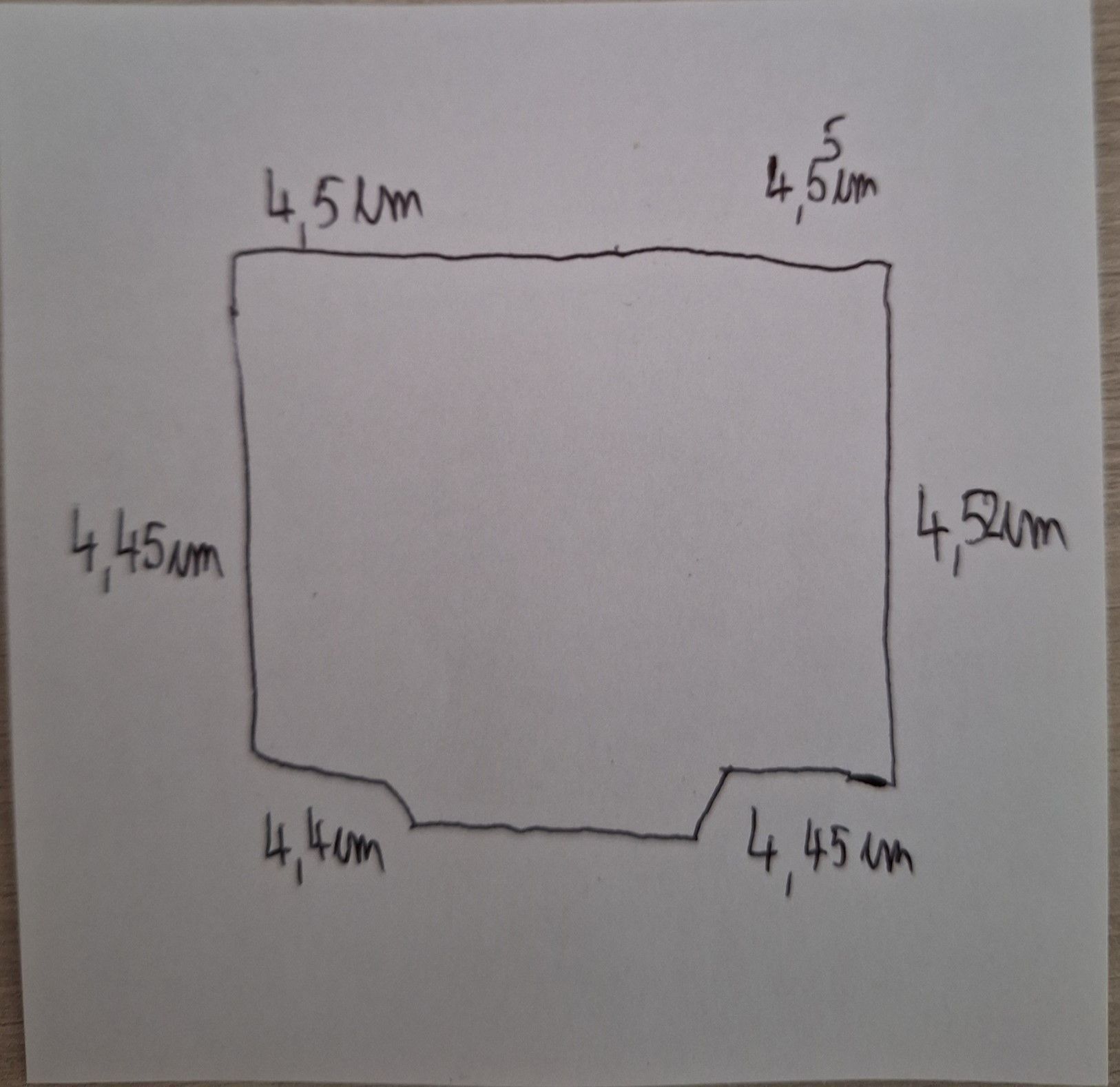

Merci pour vos réponses.
Voici mes réponses:
J'ai mesuré avec une simple règle l'écarte de hauteur du plateau.
En prenant cette distance:
Concernant les excentriques, je ne savais pas que je devais m'en occuper. Toujours bon à savoir comment régler une imprimante.
Les rouges ils ne bougent pas et sont fixes. La barre de l'axe des Y ne bouge pas. Le Bleu, le roulement ne touche pas la barre verticale et est en roue libre et je peux tourner la roue.
Concernant le plateau quand je le bouge avec la main, il n'est pas stable il bouge légèrement.
Oui si je n'arrive pas peut-être je vais demander au service support de Anycubic.
Merci!
J'ai stabilisé mon plateau. Il tient mieux et bouge moins qu'avant
Lien vers le commentaire
Partager sur d’autres sites
Les excentriques se sont les roues qui sont sur les tubes d'alu, si tu les serres avec une clé ils se rapprochent de la poutre, si tu les serres trop, ils bloquent. Il faut qu'ils coulissent librement sur l'arbre

Bonsoir,

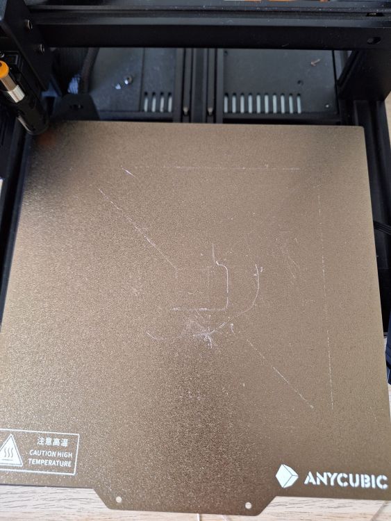

Je vous remercie pour vos réponses. Désolé du temps de réponses mais j'étais en examen. J'ai serré les excentriques (jamais fait auparavant) et j'ai toujours le même problème:
La buse vient râper certaines parties du plateau malgré un réglage du Z-Offset précis (papier qui râcle légèrement).
Je ne sais plus quoi faire... C'est embêtant...

Le Z-Offset règle l'écart buse / plateau qu'au centre ! Si ça racle ailleurs, c'est que le plateau n'est pas correctement nivellé.
Il te faut régler le grattage avec les molettes aux quatre coins du plateau.

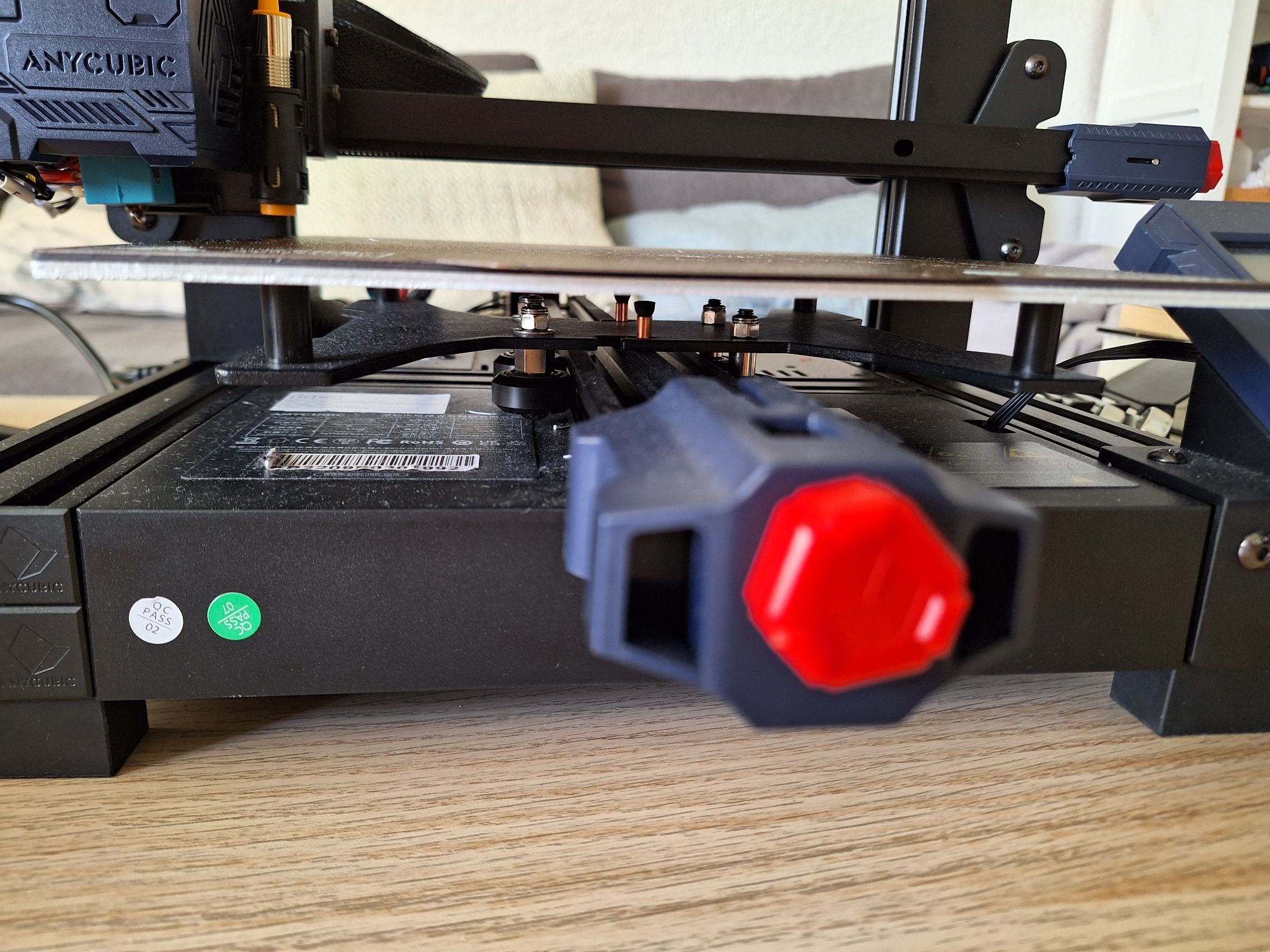

Merci pour la réponse mais c'est comme je disais au début. Je n'ai pas de molettes aux quatres coins du plateau (voir photos).
Je pense que je vais directement demander de l'aide au fabricant pour savoir comment faire... Je vous retiens au courant et merci pour vos réponses.

ok @djedefhor, mais tu as un auto-levelling, non ?
Dans ce cas, refais un levelling car c'est lui qui va compenser la planéité.

Si le mesh se dérègle, c'est que la mécanique mérite d'être réglée.
Si le mesh n'est pas pris en compte, il faut peut-être regardér le gcode de début. Est-ce que ton firmware recharge le mesh après un auto-home (G28) ?

Je n'ai pas tout compris. Ce que j'ai remarqué quand je fais un Z-Offset (et que je règle bien avec ma feuille pour que cela croche), lorsque je refais un home Z, la buse n'est pas au même endroit (+ haute) que mon Z-Offset que j'avais programmé avant.
Je n'ai aucune idée comment je peux voir si le firmware recharge bien le mesh.

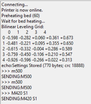

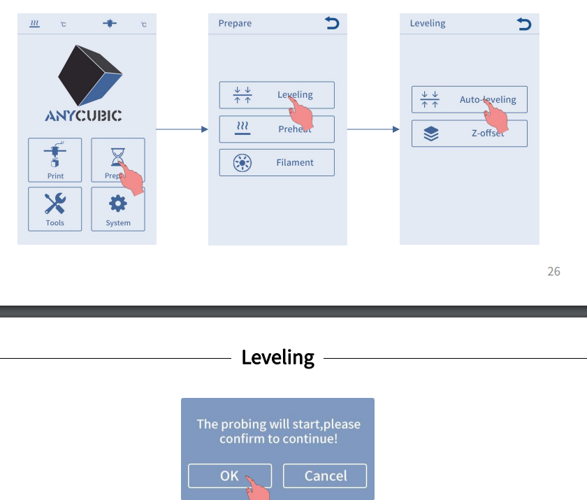

@RFN_31 Je te remercie pour ta réponse. Malheureusement je ne sais pas si cela sauvegarde. Je suis cette procédure (que j'ai refaite hier soir) du mode d'emploi:
Voici le résultat sur Pronterface:
Je me permets d'ajouter que je n'ai aucun visuel sur mon écran quant aux valeurs du nivelling. Je fais juste la manipulation, cela doit enregistrer quelque part les paramètres mais je ne peux pas voir sur mon écran tactile. Je sais que sur d'autres imprimantes, il y a des valeurs qui sont notées. Sur cette imprimante, rien n'est noté. Pour cela que j'ai installé Pronterface.

Le M500 était inutil vu que c'était storé. Mais pense à mettre le M420 S1 dans ton gcode de déamarrage (après le G28 qui fait un raz du mesh sauf pour certain firmware (mais je ne sais pas si c'est le cas pour toi).

@RFN_31 Alors dès que je branche Pronterface et que je lance l'impression, ça bug et il n'y a rien qui se passe.
J'ai relancé l'impression (sans Pronterface) et j'ai remarqué qui ne tenait plus compte de mon Z offset. En effet, la buse est trop haute maintenant et cela n'adhère plus au plateau...
Ca devient pénible...
Alors en effet, avec Pronterface cela n'avais pas sauvegardé le Z offset.
J'ai relancé une impression test et je pense que c'est bon. Cela a imprimé sans râcler mon Bed. Après il y a encore des choses à améliorer mais il n'y a plus ce problème.
Je vais relancer une vraie impression et je vais voir par la suite. Du coup, je n'ai aucune idée pourquoi cela va mieux maintenant mais en tout cas merci pour ton aide. La prochaine fois je prendrai une Ender cela sera plus simple si j'ai un problème 🙂
