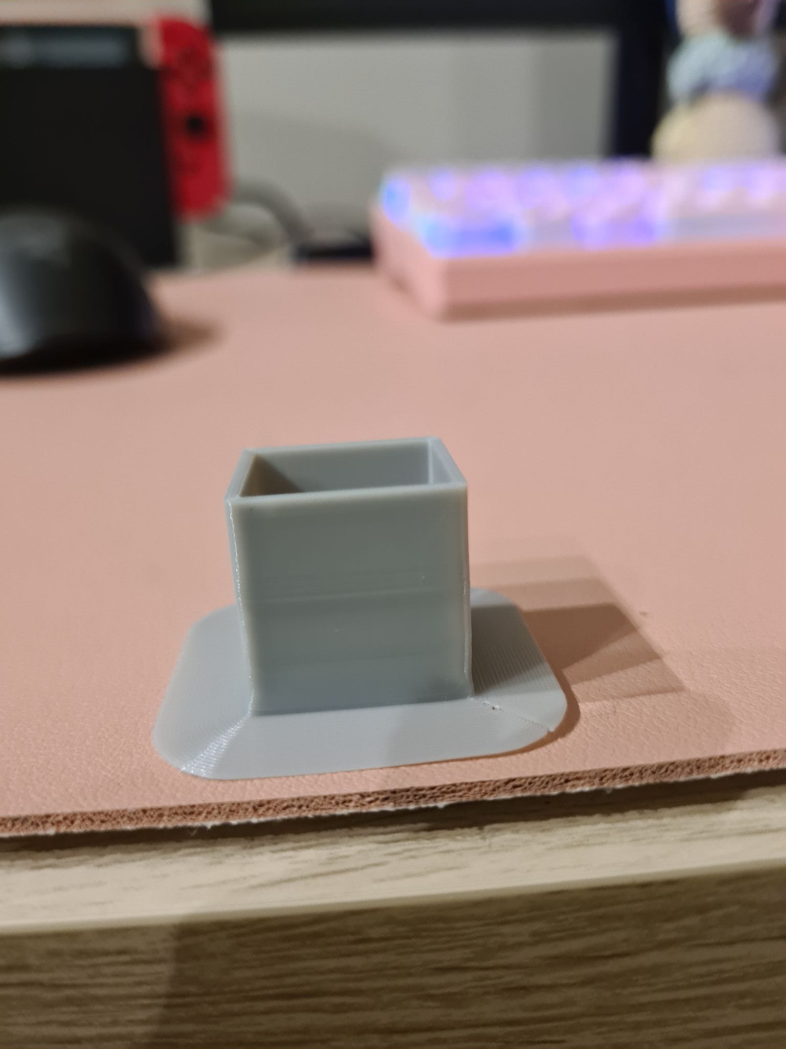

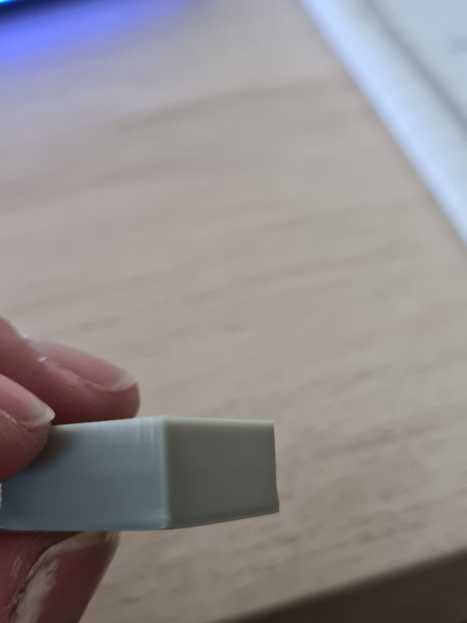

Je viens de faire l'acquisition d'un sonic pad et CR touch sur mon ender3v2 et j'ai le soucis visible sur la photo suivante. Sur les 4 arrêtes verticale de mon cube deux d'entre elle sont dégelasse. Une d'elle est la couture mais au vu de l'état cela ne justifie rien surtout qu'une autre arrête est pareil. Etonnement les deux autres eux sont parfaites.
Tout les réglages de ma machine on été fait et refait, vérifié et encore vérifié.
- planéité du plateau
- mesure du diamètre de mon fil PLA renseigné dans cura
- Z offset
- calibrage automatique du plateau avec le CR-touch
- réglage de l'extrudeur (E-Step)
- réglage du flow
- réglage du PID
- Input shaping
- Pressure advance
J'imprime avec le profil cura donné par Creality pour ma machine et le sonic pad. Celui ci est visible en pièce jointe. J'ai juste passé la hauteur de couche de 0.15 à 0.16 (mais même avant ce changement cela n'allais pas).
La configuration de mon imprimante à été fait en suivant le guide créality ci joint (spécifique à mon imprimante encore une fois) le start et end G-code sont ceux fournit par ce guide.
Dans ma multitude de test réalisé j'ai remarqué qu'une impression avec une vitesse à 50% me permet d'avoir des résultat impeccable. (La vitesse de base d'impression du profil fournit étant de 60mm/s pour les paroi cela signifie qu'a 30mm/s j'ai de bon résultat)
J'ai également tenté d'imprimer avec la vitesse par défaut du profil  (60mm/s pour les paroi je rappel) 2 cubes positionné dans deux coin opposé de mon plateau pour forcé un temps d'attente entre 2 couches. La encore mon résultat était impeccable malgré un warping sur un angle d'un deux cubes mais je ne suis pas sur que cela ai un rapport avec tout ca.
En vous remerciant

Salut,
Est-ce que tu pourrais fournir le fichier gcode que tu as généré avec Cura? si il est trop volumineux, tu peux le compresser/zipper avant de le joindre à ton message.
 Je vais  installer des écrous en dessous des molettes de réglage du plateau pour être sur que celui ne bouge pas. Je vais changer ma buse et vérifier l'état de l'engrenage de mon filament (bien que je doute que ce soucis vienne d'un de ces points).  Je vais reset mon sonic pad et refaire tout les réglages 1 à 1 avec une impression de ce cube a chaque fois pour voir si le problème est la des le début ou non.
Le problème ne peux pas être que j'imprime en 0.16 avec une buse de 0.4 quand même ? A changer ma buse est ce que j'en mettrai pas une plus petite pour imprimer en 0.16 ? Si oui laquelle ? Jai pas mal de diamètre de dispo normalement
Si avec tout ça j'ai pas résolu le soucis ou du moins cerné la cause et que personne ne peu m'aider je vais retourner sous marlin car la je ne vois vraiment plus quoi faire je désespère....
En espérant que quelqu'un arrive a trouver une piste en attendant :)

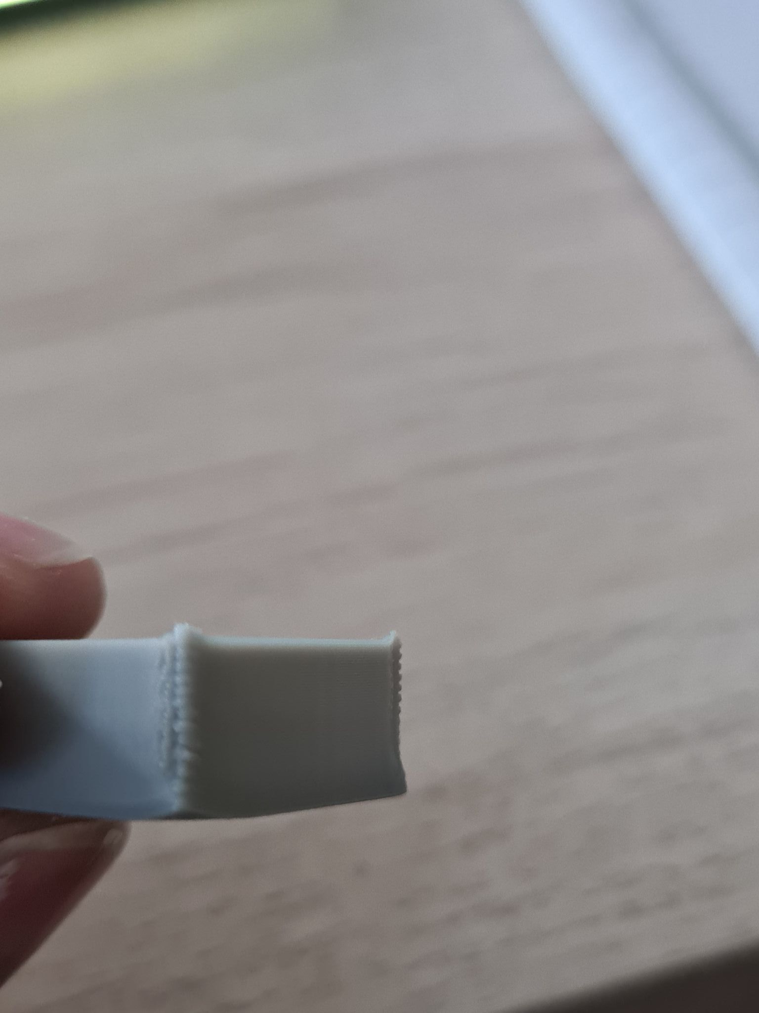

Salut,
Il y a 4 heures, Ellïa a dit :
Le problème ne peut pas être que j'imprime en 0.16 avec une buse de 0.4 quand même ?
pour moi, c'est impossible. Une couche de 0.16mm avec une buse de Ø0.4mm donne une très belle finition. Tu n'as donc pas besoin de changer de buse.
Le fichier Gcode ne présente pas de mouvement étrange dans l'angle.
Est-ce que tu pourrais enregistrer une vidéo sur quelques couches du fichier CFFFP_CubePlein.gcode pour que l'on voit le comportement de la tête dans l'angle ainsi qu'une seconde où l'on pourrait voir la rotation de l'extrudeur? Comme la taille du/des fichiers dépassera les 9Mo autorisé en pièce jointe, tu pourras stocker la vidéo sur un site de streaming (youtube,...) et nous mettre le lien.
Je ne connais pas le creality PAD. Si tu as un fichier printer.cfg comme habituellement avec klipper, est-ce que tu peux le fournir? sinon, quels résultats as-tu obtenus lors de tes réglages (Input shaping, Pressure advance, square_corner_velocity,...)
En passant, tu pourrais décaler tes lignes de purge vers la gauche pour éviter de trop empiéter dans la zone d'impression (voir ce sujet)

On voit dans la 1ère vidéo qu'il y a un décollement de la pièce qui doit nuire à la qualité de l'impression de l'angle. Il faudrait tenter une impression avec une bordure pour garantir l'adhérence de la pièce au plateau. D'un autre côté, tu n'avais pas ce défaut dans ton 1er message 😅
Dans la 2nde vidéo, on voit de brefs mouvements de recul de l'extrudeur qui ne sont pas présents dans le fichier Gcode. Est-ce lié au pressure advance ou à l'input shaping... 🤔
Modifié (le) par pommeverte

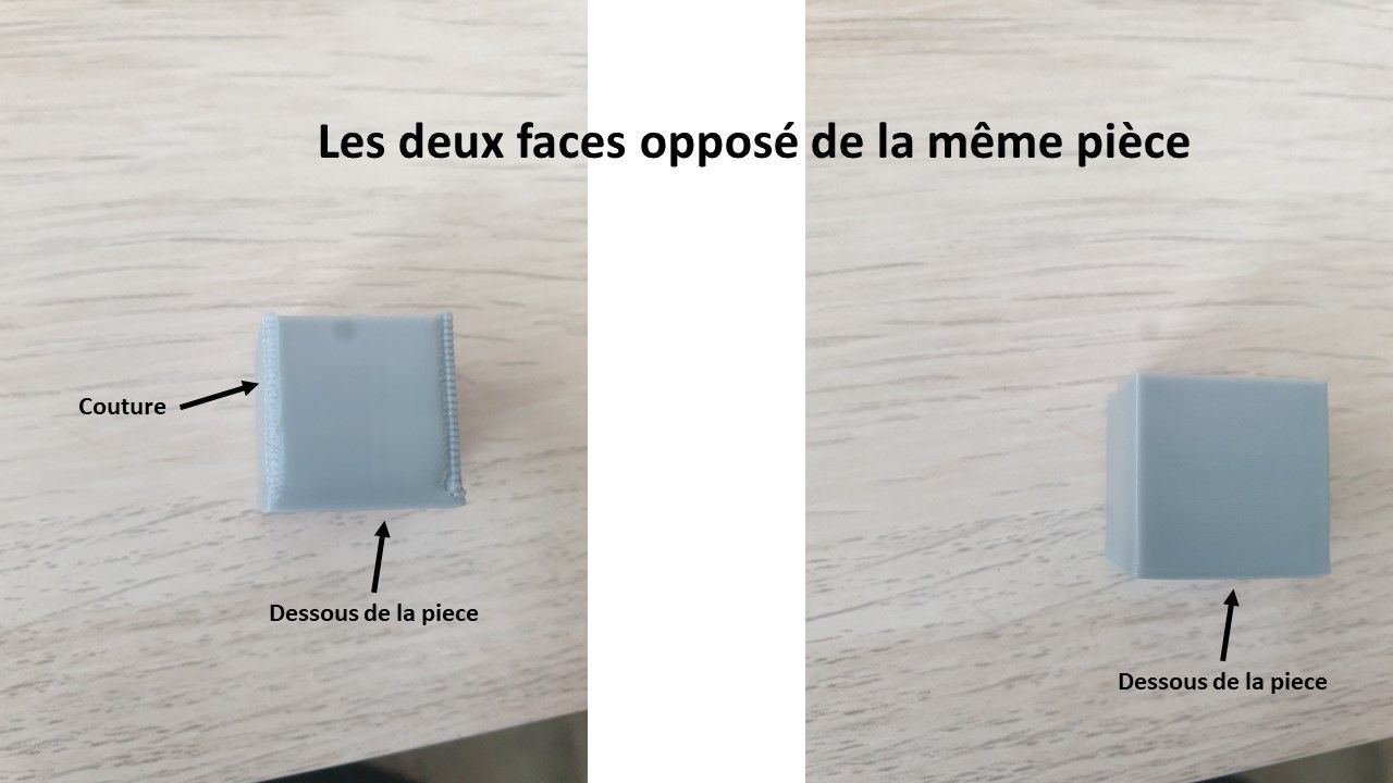

il y a 12 minutes, pommeverte a dit :
Le décollement ne change en rien le problème je t'assure 🙂 , j'ai fait des pièce sans décollement, et même avec une bordure et le soucis est la (même si ca ne doit pas arranger évidement !)
C'est clair, il en fait plein mais je t'avoue ne pas s'avoir à quoi c'est lié. C'est pour ca que je pense tout reset .... Cela n'a rien avoir avec la rétraction dans cura ? J'ai même cru remarquer en filmant qu'il faisait ces recul exactement dans les angles moche
Ce qui me laisse extrêmement perplexe c'est que seul 2 arrête sont moche, les deux autres parfaite ... Je me poserai moins de question si mes 4 angles était dans le même état
Modifié (le) par Ellïa

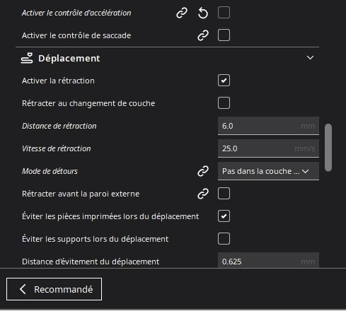

tu n'en as pas justement. Les valeurs d'extrusion ne font que croitre. C'est pour ça que c'est très étrange...

Je suis étonné de ça ou on parle pas de la même chose. Pour moi dans cura j'ai la rétraction d'active avec une distance de 6mm et 25mm/s en vitesse et pas de rétraction au changement de couche. Je te montrerai ce soir pour être sur que je ne dise pas de bêtise. D'ailleurs la valeur de distance je ne sais pas trop quoi mettre. Le profil cura fournis par creality me dit 6mm mais le site de klipper me dit qu'il faut mettre 0.75mm une fois le pressure advance de calibré.

Edit Pour la rétraction n'est ce pas les ligne visible ici dont on parle ?
si, si, on parle bien de la même chose. Tu as bien la rétraction d'activée... pour une distance parcourue supérieure à "Distance d'évitement du déplacement = 0.625". Pour ton cube, les parois se font de l'intérieur vers l'extérieur. Tu as donc un déplacement dans l'angle du cube de 0.4 x racine(2) = ~0.57 soit < 0.625. Comme tu as décoché la rétraction au changement de couche, tu n'as donc jamais de rétraction pendant l'impression des parois de ton cube.
Il y a 3 heures, Ellïa a dit :
habituellement, la vitesse est supérieure (40mm/s). C'est un paramètre à affiner via ce tuto par exemple.

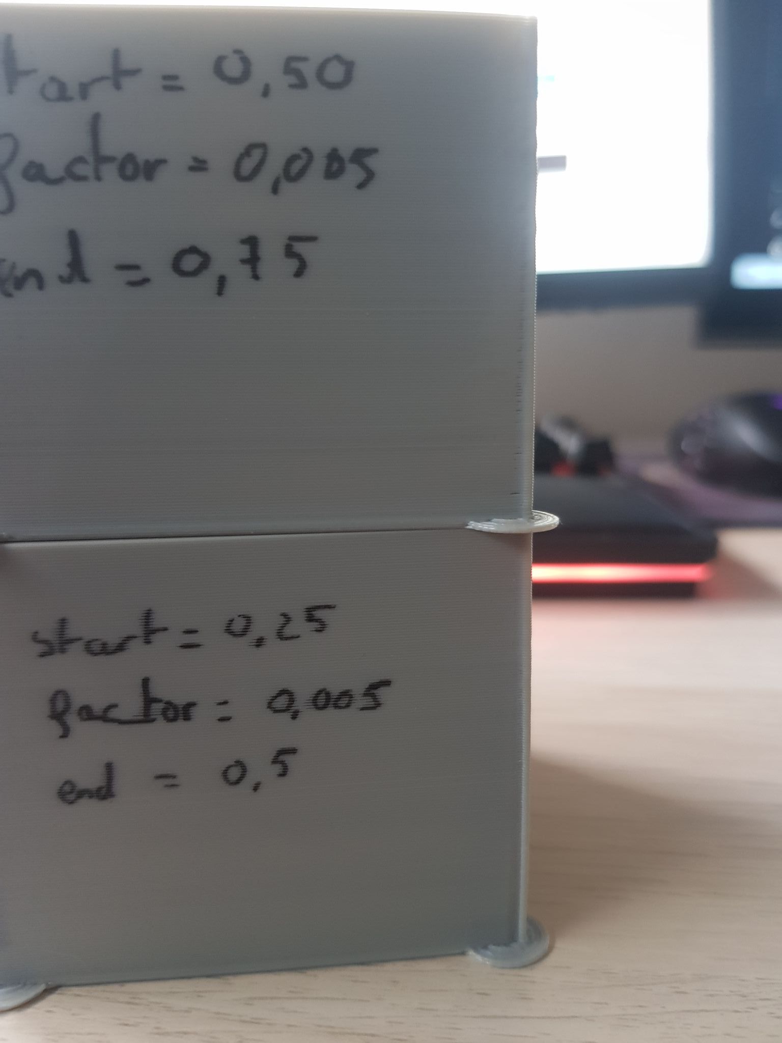

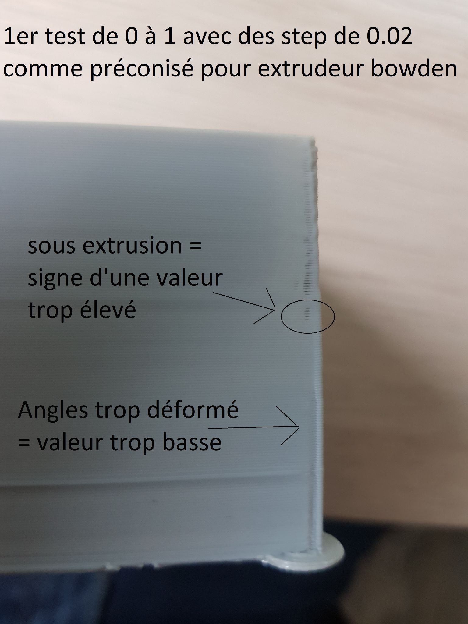

Je suis étonné. J'ai lu ceci sur klipper :
"Typical pressure advance values are between 0.050 and 1.000 (the high end usually only with bowden extruders). If there is no significant improvement with a pressure advance up to 1.000, then pressure advance is unlikely to improve the quality of prints. Return to a default configuration with pressure advance disabled."
J'ai donc pas dépassé les 1 dans mes tests mais surtout que il me semblait avoir trouvé le bon réglage en dessous de 1 cela dit. Je connaissait ton test et je l'ai essayé, mais je le trouvais un peu plus dur à analyser (mais très bien pour la consommation de fil ... 🙂 )
Moi j'ai suivit ceci :
https://www.klipper3d.org/Pressure_Advance.html
https://www.youtube.com/watch?v=JDis2X-QNZU&list=PLC4bOo0vesmLKXC2iWGTRBbbjXiHDj3Xz&index=6
Je te montre en photo les tests effectués.
J'ai regardé sur mon premier test la fourchette ou mon pressure advance n'était pas trop mal et j'ai réimprimé un autre cube (2 finalement au vu des résultats du premier) avec des step plus précis. En soit avec les deux cubes de mon deuxième test je vais de 0.25 à 0.75 et pour moi le meilleur résultat se trouve vraiment à la fin du premier / début du deuxième donc 0.5. Après à 0.5 mes angles sont pas super super .... Mais au dessus je sous extrude clairement. J'ai tout reset la, quand je serai au réglage du pressure advance je le ferai avec ton test sur une grande plage de valeur, car la ma bobine va y passer juste pour régler mon imprimante -_-

Faudrait il que j'active la rétraction au changement de couche ? Faudrait il que je diminue la distance d'évitement ?
Perso, je laisserai comme ça. Pour info, ma distance d'évitement est de 1.5mm

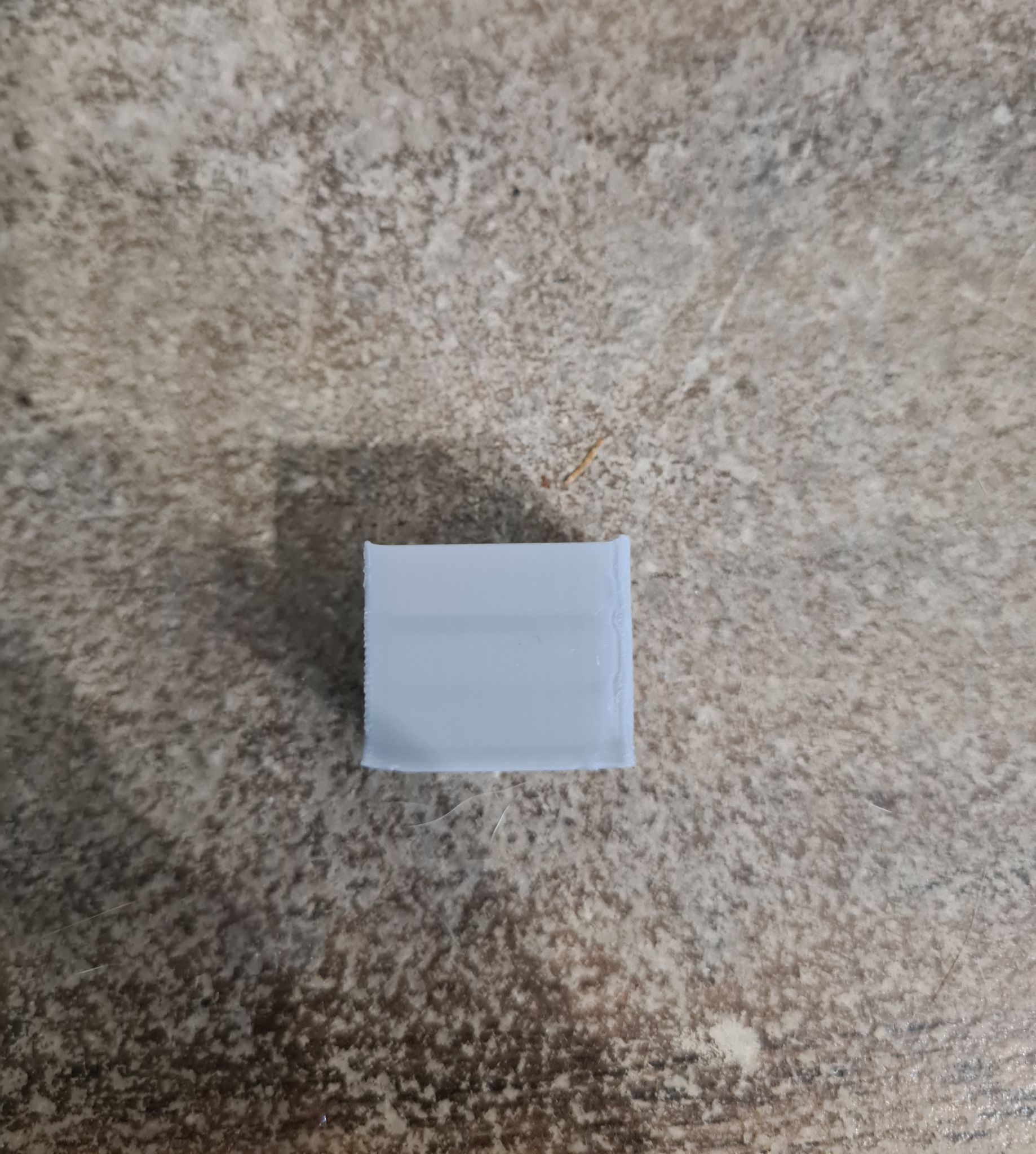

Sauf erreur de ma part, tu pourrais imprimer directement le fichier CFFFP_CubePlein.gcode puisque tu ne fais appel à aucune macro Klipper. Par contre, tu pourrais ajouter un M204 S1000 au début du fichier pour définir l'accélération à 1000mm/s².
Bon j'ai de gros soucis avec marlin (ou c'est moi qui déraille complètement quand je rentre la valeur d'extrusion) , j'ai mis le firmware officiel, je sais pas si j'en essaye un autre car la impossible de régler mon extrudeur, je tombe jamais sur la même valeur extrudé et je parle la de plus d'un cm de différence par moment
Edit Voila le résultat avec marlin. Toujours le défaut dans les 2 mêmes angle.
il y a une heure, Ellïa a dit :
c'est nettement moins prononcé... et les 2 autres angles sont impeccables?

Il y a 1 heure, pommeverte a dit :
C'est nettement mieux oui, et les deux autres angles sont toujours impeccable, je me répète mais c'est ca qui est dingue.

Concernant ton test de preasure advance je suis perdu. Dans mon test je trouve 0.5 et c'est plutôt explicite je trouve (cf photo). Mais j'ai tout de même essayer ton test à nouveau en allant jusqu'à 1.5. Et bien le meilleurs résultat pour moi est à 1.2 et c'est assez net aussi. Deux test, deux interprétations complètement différentes...
Le soucis c'est que je voulais essayer d'imprimer un cube à 1.2 en preasure advance mais mon extrudeur retracte tellement souvent et vite que mon filament est complètement déformé et fini par ne plus passer par le trou en sorti de d'extrudeur. (le ressort est desserré au maximum ....)
Edit : Du coup, avec le preasur advance de 1.2 et une distance de rétraction dans cura de 0.75mm mon fil est complètement déformé comme je l'ai dit. En revanche, avec une distance de rétraction de 6mm l'impression à pu se dérouler sans soucis et le résultat est impeccable ! (à droite l'arrête de la couture et à gauche l'arrête habituellement moche)
Merci beaucoup pommeverte, en me disant que tu avais mis plus de 1 j'ai donc refait ton test avec de plus grande valeurs et c'était bien un soucis de preasur advance. Ce que je ne comprend pas tout de même c'est que 2 coins seulement était touchés et surtout le fameux test pour régler ce paramètre donné par klipper qui ne marche pas du tout (ou je ne sais pas l'analyser).
En somme mon soucis est apriori résolu, il ne me reste plus qu'a peaufiner la valeur.

Par contre, je te suggère d'augmenter le paramètre "Distance d'évitement du déplacement" à 1.5mm par exemple. Cela devrait te permettre de réduire le défaut de jointure que l'on voit même sur la bordure 😱
