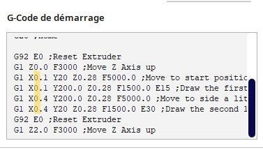

bblt Posté(e) Juin 18, 2023 Partager Posté(e) Juin 18, 2023 (modifié) bonsoir j'avais jamais imprimé les objets longs dans le sens x, mais là une barre de 23 cm, et la barre d'essuyage ne se pousse pas hors du champs de l'impression alors qu'avec 3dslicer elle se décale sur le bord, de ce fait l'impression passe cette barre. y a t'il une commande g code à mettre dans la partie gcod de démarrage pour déplacer cette barre plus à gauche? merci un photo est plus explicite Modifié (le) Juin 18, 2023 par bblt Lien vers le commentaire Partager sur d’autres sites More sharing options...
Solution pommeverte Posté(e) Juin 18, 2023 Solution Partager Posté(e) Juin 18, 2023 Salut, il y a 5 minutes, bblt a dit : y a t'il une commande g code à mettre dans la partie gcode de démarrage pour déplacer cette barre plus à gauche? oui et non . il suffit d'imprimer ta ligne de purge à X=0.1 dans le Gcode de démarrage de ton trancheur préféré (cura?) 1 1 Lien vers le commentaire Partager sur d’autres sites More sharing options...
PPAC Posté(e) Juin 18, 2023 Partager Posté(e) Juin 18, 2023 (modifié) Salutation il y a 10 minutes, bblt a dit : mais là une barre de 23 cm, Pour ne pas avoir a modifier le gcode de démarrage, tourner cette barre de 23 cm dans la diagonal du plateau ? Modifié (le) Juin 18, 2023 par PPAC Lien vers le commentaire Partager sur d’autres sites More sharing options...
bblt Posté(e) Juin 18, 2023 Auteur Partager Posté(e) Juin 18, 2023 (modifié) bonsoir oui, bien sur c'esr ce que je ferais, mais j'aime bien que ça fonctionne normalement c'est mon coté tatillon, si ça doit pas le faire, faut pas que ça se fasse, et surtout comprendre le pourquoi du comment je préfère régler le problème maintenant que sur un grosse pièce. pat oui, le trancheur est bien cura @ pommeverte c'est ici je remplace tous les 10 de : G1 X10.1 par une valeur plus petite exemple: x10.1 par X4.1 c'es bien ça Modifié (le) Juin 18, 2023 par bblt précision Lien vers le commentaire Partager sur d’autres sites More sharing options...

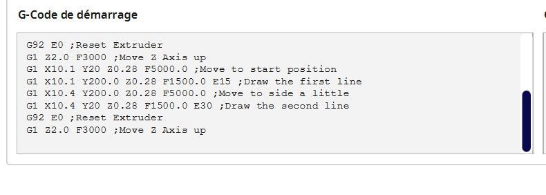

Titouvol Posté(e) Juin 19, 2023 Partager Posté(e) Juin 19, 2023 (modifié) Pas uniquement. Il me semble que ta purge se fait sur un aller retour avec un léger décalage. Donc si tu ne changes que 10.1 en 4.1 par exemple, le retour se fera quand même à 10.4, donc il faut que tu changes les deux valeurs (10.4 en 4.4 par exemple). Mais tu dois pouvoir aller même plus prêt du bord. Ou comme le disait @PPAC, sur tu tournes ton impression. Modifié (le) Juin 19, 2023 par Titouvol 1 Lien vers le commentaire Partager sur d’autres sites More sharing options...
bblt Posté(e) Juin 19, 2023 Auteur Partager Posté(e) Juin 19, 2023 merci pour la réponse, je vais tenter ce matin pour ce qui est de le tourner, ce n'est pas tellement la question, mais jr suis (trop) méticuleux, et j'ai toujours pensé que ce qui peut fonctionner doit fonctionner, quitte à passer des heures pour comprendre le pourquoi ça fonctionne pas, on se refait pas . . . enfin pour moi, c'est trop tard je fais et ensuite je mettrais en ligne le résultat merci. Lien vers le commentaire Partager sur d’autres sites More sharing options...
bblt Posté(e) Juin 19, 2023 Auteur Partager Posté(e) Juin 19, 2023 et voilà et voili code de démarrage modifié: remplacé 10 par 0 et le résultat: nickel, ça touche plus, merci à tous me reste: à ramener le plateau en avant à faire en sorte que la buse et le plateau chauffe en même temps on peut mettre comme résolu 1 Lien vers le commentaire Partager sur d’autres sites More sharing options...

pommeverte Posté(e) Juin 19, 2023 Partager Posté(e) Juin 19, 2023 (modifié) Salut @bblt, Je te conseille de supprimer la ligne G1 Z0 F3000 dans ton Gcode de démarrage. C'est inutile et plutôt dangereux pour ton plateau de déplacer la buse au raz de la surface. il y a une heure, bblt a dit : me reste: à ramener le plateau en avant Dans Cura, c'est pourtant ce qui est fait dans le Gcode de fin par défaut de la CR6-SE: Citation G1 X0 Y{machine_depth} ;Present print il y a une heure, bblt a dit : à faire en sorte que la buse et le plateau chauffe en même temps Sauf si tu as remplacés ton lit chauffant par une version 230V, je ne te le conseille pas car tu sollicites énormément l'alimentation (2 chauffages simultanés). La chauffe de la buse après le plateau laisse le temps à la chaleur de se répartir dans le plateau. La température sera donc plus homogène et l'adhérence sera meilleure sur l'extérieur de la surface d'impression. Cela dit, si tu insistes, il te suffit d'ajouter ces lignes au début de ton Gcode de démarrage: Citation M140 S{material_bed_temperature} M104 S{material_print_temperature} M190 S{material_bed_temperature} M109 S{material_print_temperature} Modifié (le) Juin 19, 2023 par pommeverte 1 Lien vers le commentaire Partager sur d’autres sites More sharing options...
bblt Posté(e) Juin 19, 2023 Auteur Partager Posté(e) Juin 19, 2023 @ pommeverte Citation Je te conseille de supprimer la ligne G1 Z0 F3000 en fait je me suis planté, j'ai changé par erreur la valeur, elle est d'origine de 2, merci, je rectifie il y a une heure, pommeverte a dit : Dans Cura, c'est pourtant ce qui est fait dans le Gcode de fin par défaut de la CR6-SE ben non, à la fin de l'impression, le plateau vient bien en avant, puis repart au fond et l'impri s'arrête il y a une heure, pommeverte a dit : je ne te le conseille pas car tu sollicites énormément l'alimentation (2 chauffages simultanés) bon, ben va pas le faire @fran6p Merci Lien vers le commentaire Partager sur d’autres sites More sharing options...

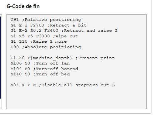

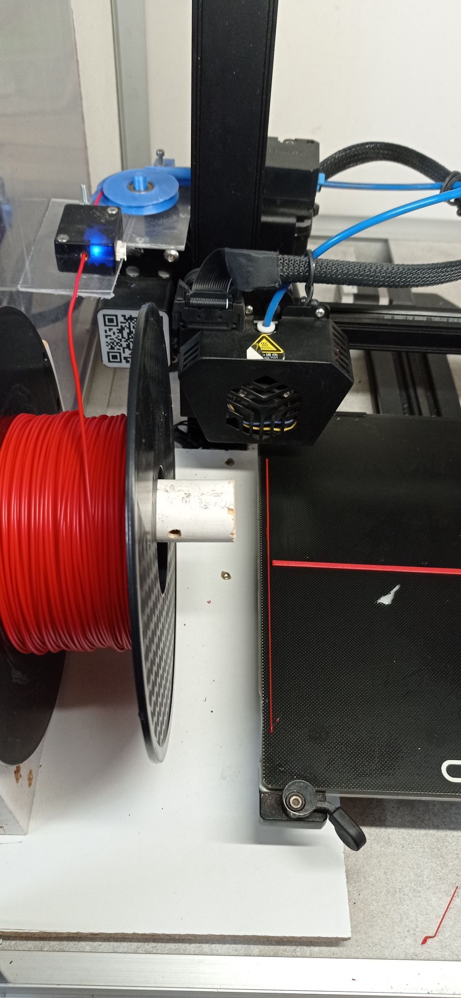

bblt Posté(e) Juin 19, 2023 Auteur Partager Posté(e) Juin 19, 2023 @pommeverte ha oui, ça marche mieux comme çà voilà le G-code de fin le code est bien présent, le plateau vient bien devant, marque un temps d'arrêt puis repart en arrière et l'imprimante s'arrête bof pas grave en soi ma version de cura est la 5.2.1 merci pour le temps passé Lien vers le commentaire Partager sur d’autres sites More sharing options...
pommeverte Posté(e) Juin 19, 2023 Partager Posté(e) Juin 19, 2023 bizarre ton histoire ... et si tu remplaces la ligne G1 X0 Y{machine_depth} ;Present print par G0 X1 Y230 F3000 ;Present print Lien vers le commentaire Partager sur d’autres sites More sharing options...

bblt Posté(e) Juin 20, 2023 Auteur Partager Posté(e) Juin 20, 2023 @pommeverte bonsoir ben j'ai tout essayé, rien à faire, y200, rien à faire et ça reste au fond, j'ai même mis Z100, rien à faire, ça monte de 20 à tout casser, même en rajoutant des lignes G90 G1 Z100 Y200 idem avec G0 on à l'impression que la commande G90 est ignorée Lien vers le commentaire Partager sur d’autres sites More sharing options...

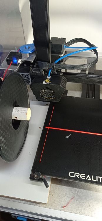

bblt Posté(e) Juin 21, 2023 Auteur Partager Posté(e) Juin 21, 2023 bonjour il y a 42 minutes, pommeverte a dit : c'est que tu dis que le plateau avance puis finit par reculer. effectivement, ce matin j'ai rajouter dans le gcode des commandes G1 avec notepad, j'ai balladé la plateau devant derrière devant, la buse de droite à gauche une fois sa ballade terminée, le plateau s'est remisée au fond données X-2 ET Y-5 sur l'écran de contrôle, j'ai même désactivé les commandes M106; M104 ; M140 et M107 rien n'y fait la machine range le plateau et s'arrête comprends pas, il doit bien y avoir un gcode quelque part qui génère ce fait pour mettre à jour le firmware je suppose qu'il y a un tuto sur le forum, vais faire ça cet aprem, par contre s'il faut la référence de la carte mère ou autre, c'est cuit parce qu'il faut que je démonte tout le caisson, j'en ai au moins pour 3 heures de boulot car l'imprimante est prise dedans, m'en sens pas le courage, le firmware est le 1.0.3.6 merci et bonne journée Lien vers le commentaire Partager sur d’autres sites More sharing options...

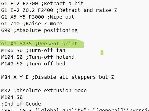

bblt Posté(e) Juin 21, 2023 Auteur Partager Posté(e) Juin 21, 2023 (modifié) @fran6p bonjour et merci Citation ;FLAVOR:Marlin ;TIME:28 ;Filament used: 0.0135607m ;Layer height: 0.2 ;MINX:103.617 ;MINY:103.611 ;MINZ:0.2 ;MAXX:131.376 ;MAXY:131.383 ;MAXZ:0.4 ;Generated with Cura_SteamEngine 5.3.1 M140 S60 M105 M190 S60 M104 S200 M105 M109 S200 M82 ;absolute extrusion mode M201 X500.00 Y500.00 Z100.00 E5000.00 ;Setup machine max acceleration M203 X500.00 Y500.00 Z10.00 E50.00 ;Setup machine max feedrate M204 P500.00 R1000.00 T500.00 ;Setup Print/Retract/Travel acceleration M205 X8.00 Y8.00 Z0.40 E5.00 ;Setup Jerk M220 S100 ;Reset Feedrate M221 S100 ;Reset Flowrate M92 X79.683 Y80.15 Z399.84 E97.62 ;modifié le 25 09 18h53 G28 ;Home G92 E0 ;Reset Extruder G1 Z2.0 F3000 ;Move Z Axis up G1 X0.1 Y20 Z0.28 F5000.0 ;Move to start position G1 X0.1 Y200.0 Z0.28 F1500.0 E15 ;Draw the first line G1 X0.4 Y200.0 Z0.28 F5000.0 ;Move to side a little G1 X0.4 Y20 Z0.28 F1500.0 E30 ;Draw the second line G92 E0 ;Reset Extruder G1 Z2.0 F3000 ;Move Z Axis up G92 E0 G92 E0 G1 F1500 E-6.5 ;LAYER_COUNT:2 ;LAYER:0 M107 G0 F6000 X108.355 Y108.713 Z0.2 ;TYPE:SKIRT G1 F1500 E0 G1 F1200 X108.995 Y108.077 E0.03001 G1 X109.817 Y107.403 E0.06537 G1 X110.097 Y107.197 E0.07693 G1 X111.223 Y106.469 E0.12152 G1 X112.34 Y105.918 E0.16295 G1 X112.743 Y105.746 E0.17752 G1 X113.589 Y105.428 E0.20758 G1 X114.21 Y105.248 E0.22909 G1 X114.502 Y105.173 E0.23911 G1 X115.814 Y104.926 E0.28352 G1 X116.128 Y104.888 E0.29404 G1 X116.997 Y104.82 E0.32303 G1 X117.255 Y104.811 E0.33162 G1 X118.158 Y104.82 E0.36165 G1 X118.991 Y104.899 E0.38948 G1 X119.423 Y104.958 E0.40398 G1 X120.312 Y105.12 E0.43404 G1 X121.29 Y105.395 E0.46783 G1 X121.698 Y105.532 E0.48214 G1 X122.882 Y106.014 E0.52466 G1 X123.164 Y106.15 E0.53507 G1 X124.286 Y106.781 E0.57789 G1 X124.608 Y106.99 E0.59066 G1 X125.343 Y107.515 E0.6207 G1 X126.143 Y108.211 E0.65597 G1 X126.381 Y108.441 E0.66698 G1 X127.043 Y109.144 E0.69909 G1 X127.215 Y109.345 E0.70789 G1 X127.958 Y110.329 E0.7489 G1 X128.23 Y110.738 E0.76524 G1 X128.697 Y111.511 E0.79528 G1 X129.257 Y112.724 E0.83971 G1 X129.382 Y113.049 E0.85129 G1 X129.692 Y113.987 E0.88415 G1 X129.784 Y114.319 E0.89561 G1 X129.986 Y115.199 E0.92564 G1 X130.122 Y116.24 E0.96056 G1 X130.155 Y116.658 E0.9745 G1 X130.176 Y117.931 E1.01685 G1 X130.164 Y118.191 E1.02551 G1 X130.034 Y119.41 E1.06628 G1 X129.966 Y119.815 E1.07994 G1 X129.777 Y120.698 E1.10997 G1 X129.593 Y121.325 E1.13171 G1 X129.486 Y121.649 E1.14306 G1 X128.982 Y122.891 E1.18764 G1 X128.834 Y123.197 E1.19894 G1 X128.406 Y123.992 E1.22897 G1 X127.916 Y124.734 E1.25855 G1 X127.597 Y125.175 E1.27665 G1 X127.036 Y125.883 E1.3067 G1 X126.415 Y126.538 E1.33672 G1 X125.965 Y126.946 E1.35692 G1 X125.639 Y127.225 E1.37119 G1 X124.62 Y127.993 E1.41363 G1 X124.224 Y128.254 E1.4294 G1 X123.449 Y128.717 E1.45943 G1 X122.308 Y129.243 E1.50122 G1 X121.984 Y129.369 E1.51278 G1 X120.955 Y129.708 E1.54882 G1 X120.693 Y129.779 E1.55784 G1 X119.435 Y130.036 E1.60055 G1 X119.084 Y130.085 E1.61234 G1 X118.185 Y130.17 E1.64237 G1 X117.674 Y130.183 E1.65937 G1 X117.222 Y130.183 E1.67441 G1 X116.32 Y130.143 E1.70444 G1 X115.425 Y130.023 E1.73447 G1 X114.79 Y129.889 E1.75606 G1 X114.179 Y129.739 E1.77698 G1 X113.312 Y129.485 E1.80703 G1 X112.093 Y128.978 E1.85094 G1 X111.755 Y128.811 E1.86348 G1 X110.736 Y128.232 E1.90246 G1 X110.408 Y128.02 E1.91545 G1 X109.672 Y127.497 E1.94548 G1 X108.857 Y126.789 E1.98139 G1 X108.619 Y126.559 E1.9924 G1 X107.97 Y125.87 E2.02388 G1 X107.775 Y125.643 E2.03383 G1 X106.998 Y124.614 E2.07672 G1 X106.806 Y124.323 E2.08831 G1 X106.343 Y123.548 E2.11834 G1 X105.95 Y122.736 E2.14834 G1 X105.744 Y122.257 E2.16569 G1 X105.424 Y121.412 E2.19574 G1 X105.18 Y120.543 E2.22576 G1 X105.057 Y119.932 E2.24649 G1 X104.957 Y119.342 E2.26639 G1 X104.846 Y118.445 E2.29645 G1 X104.817 Y117.388 E2.33162 G1 X104.827 Y116.979 E2.34523 G1 X104.889 Y116.078 E2.37527 G1 X104.984 Y115.429 E2.39709 G1 X105.051 Y115.055 E2.40972 G1 X105.249 Y114.174 E2.43976 G1 X105.594 Y113.133 E2.47623 G1 X105.804 Y112.597 E2.49538 G1 X106.17 Y111.772 E2.5254 G1 X106.776 Y110.717 E2.56586 G1 X106.981 Y110.405 E2.57828 G1 X107.51 Y109.673 E2.60832 G1 X107.999 Y109.1 E2.63337 G1 X108.355 Y108.713 E2.65086 G0 F6000 X108.073 Y108.429 G1 F1200 X108.713 Y107.793 E2.68087 G1 X109.58 Y107.081 E2.71819 G1 X109.88 Y106.861 E2.73056 G1 X111.046 Y106.11 E2.77669 G1 X112.183 Y105.55 E2.81884 G1 X112.602 Y105.372 E2.83399 G1 X113.478 Y105.044 E2.8651 G1 X114.11 Y104.861 E2.88698 G1 X114.428 Y104.78 E2.89789 G1 X115.766 Y104.529 E2.94317 G1 X116.097 Y104.489 E2.95426 G1 X116.983 Y104.42 E2.98382 G1 X117.259 Y104.411 E2.993 G1 X118.162 Y104.42 E3.02304 G1 X119.045 Y104.503 E3.05254 G1 X119.495 Y104.564 E3.06764 G1 X120.384 Y104.726 E3.0977 G1 X121.417 Y105.016 E3.13338 G1 X121.849 Y105.162 E3.14855 G1 X123.056 Y105.654 E3.1919 G1 X123.36 Y105.801 E3.20313 G1 X124.504 Y106.445 E3.2468 G1 X124.826 Y106.654 E3.25957 G1 X125.606 Y107.213 E3.29148 G1 X126.421 Y107.923 E3.32743 G1 X126.672 Y108.167 E3.33908 G1 X127.347 Y108.884 E3.37183 G1 X127.534 Y109.104 E3.38143 G1 X128.291 Y110.107 E3.42323 G1 X128.572 Y110.531 E3.44015 G1 X129.06 Y111.343 E3.47165 G1 X129.63 Y112.58 E3.51696 G1 X129.762 Y112.923 E3.52918 G1 X130.072 Y113.861 E3.56204 G1 X130.174 Y114.23 E3.57477 G1 X130.383 Y115.147 E3.60605 G1 X130.521 Y116.209 E3.64167 G1 X130.555 Y116.651 E3.65642 G1 X130.576 Y117.949 E3.69959 G1 X130.562 Y118.233 E3.70905 G1 X130.432 Y119.452 E3.74982 G1 X130.357 Y119.899 E3.7649 G1 X130.161 Y120.811 E3.79592 G1 X129.973 Y121.45 E3.81808 G1 X129.857 Y121.799 E3.83031 G1 X129.353 Y123.041 E3.87489 G1 X129.186 Y123.387 E3.88767 G1 X128.74 Y124.212 E3.91886 G1 X128.24 Y124.968 E3.94901 G1 X127.911 Y125.423 E3.96768 G1 X127.35 Y126.131 E3.99773 G1 X126.684 Y126.834 E4.02994 G1 X126.225 Y127.25 E4.05054 G1 X125.88 Y127.544 E4.06562 G1 X124.84 Y128.327 E4.10891 G1 X124.429 Y128.597 E4.12527 G1 X123.616 Y129.08 E4.15672 G1 X122.453 Y129.616 E4.19932 G1 X122.109 Y129.749 E4.21158 G1 X121.06 Y130.094 E4.24831 G1 X120.773 Y130.171 E4.25819 G1 X119.515 Y130.428 E4.3009 G1 X119.122 Y130.483 E4.3141 G1 X118.195 Y130.57 E4.34507 G1 X117.684 Y130.583 E4.36207 G1 X117.204 Y130.583 E4.37803 G1 X116.302 Y130.543 E4.40806 G1 X115.342 Y130.414 E4.44028 G1 X114.695 Y130.277 E4.46228 G1 X114.067 Y130.123 E4.48378 G1 X113.2 Y129.869 E4.51383 G1 X111.916 Y129.337 E4.56006 G1 X111.557 Y129.159 E4.57338 G1 X110.538 Y128.58 E4.61237 G1 X110.176 Y128.346 E4.6267 G1 X109.44 Y127.823 E4.65673 G1 X108.579 Y127.077 E4.69462 G1 X108.328 Y126.833 E4.70627 G1 X107.667 Y126.131 E4.73834 G1 X107.456 Y125.884 E4.74914 G1 X106.664 Y124.834 E4.79288 G1 X106.463 Y124.528 E4.80506 G1 X105.983 Y123.722 E4.83626 G1 X105.583 Y122.894 E4.86685 G1 X105.37 Y122.399 E4.88477 G1 X105.05 Y121.554 E4.91482 G1 X104.788 Y120.622 E4.94702 G1 X104.663 Y119.999 E4.96816 G1 X104.56 Y119.391 E4.98867 G1 X104.446 Y118.456 E5.02 G1 X104.417 Y117.378 E5.05586 G1 X104.428 Y116.952 E5.07004 G1 X104.493 Y116.02 E5.10111 G1 X104.59 Y115.358 E5.12336 G1 X104.661 Y114.967 E5.13658 G1 X104.869 Y114.048 E5.16792 G1 X105.214 Y113.007 E5.2044 G1 X105.438 Y112.435 E5.22483 G1 X105.804 Y111.61 E5.25485 G1 X106.442 Y110.497 E5.29752 G1 X106.657 Y110.171 E5.3105 G1 X107.206 Y109.413 E5.34163 G1 X107.705 Y108.829 E5.36718 G1 X108.073 Y108.429 E5.38526 G0 F6000 X107.791 Y108.145 G1 F1200 X108.431 Y107.509 E5.41527 G1 X109.343 Y106.758 E5.45456 G1 X109.643 Y106.538 E5.46694 G1 X110.869 Y105.751 E5.51539 G1 X112.006 Y105.191 E5.55755 G1 X112.462 Y104.997 E5.57403 G1 X113.338 Y104.669 E5.60514 G1 X114.011 Y104.473 E5.62846 G1 X114.329 Y104.392 E5.63937 G1 X115.718 Y104.132 E5.68637 G1 X116.066 Y104.09 E5.69803 G1 X116.97 Y104.02 E5.72819 G1 X117.263 Y104.011 E5.73794 G1 X118.166 Y104.02 E5.76797 G1 X119.099 Y104.107 E5.79914 G1 X119.567 Y104.17 E5.81484 G1 X120.456 Y104.332 E5.8449 G1 X121.545 Y104.637 E5.88251 G1 X121.977 Y104.783 E5.89768 G1 X123.23 Y105.294 E5.94269 G1 X123.556 Y105.452 E5.95474 G1 X124.722 Y106.109 E5.99925 G1 X125.044 Y106.318 E6.01202 G1 X125.869 Y106.911 E6.04581 G1 X126.7 Y107.636 E6.08249 G1 X126.963 Y107.893 E6.09472 G1 X127.652 Y108.625 E6.12816 G1 X127.853 Y108.863 E6.13852 G1 X128.624 Y109.886 E6.18112 G1 X128.915 Y110.325 E6.19864 G1 X129.403 Y111.137 E6.23015 G1 X130.003 Y112.436 E6.27774 G1 X130.142 Y112.797 E6.29061 G1 X130.458 Y113.754 E6.32413 G1 X130.564 Y114.141 E6.33747 G1 X130.78 Y115.095 E6.37001 G1 X130.92 Y116.178 E6.40633 G1 X130.955 Y116.645 E6.4219 G1 X130.976 Y117.969 E6.46595 G1 X130.96 Y118.275 E6.47614 G1 X130.83 Y119.494 E6.51691 G1 X130.748 Y119.983 E6.5334 G1 X130.545 Y120.924 E6.56542 G1 X130.353 Y121.576 E6.58803 G1 X130.228 Y121.949 E6.60111 G1 X129.724 Y123.191 E6.64569 G1 X129.538 Y123.577 E6.65994 G1 X129.074 Y124.433 E6.69233 G1 X128.574 Y125.189 E6.72247 G1 X128.225 Y125.671 E6.74227 G1 X127.664 Y126.379 E6.77231 G1 X126.953 Y127.13 E6.80671 G1 X126.484 Y127.554 E6.82774 G1 X126.121 Y127.864 E6.84361 G1 X125.081 Y128.647 E6.88691 G1 X124.633 Y128.941 E6.90473 G1 X123.82 Y129.424 E6.93619 G1 X122.597 Y129.989 E6.98099 G1 X122.234 Y130.129 E6.99393 G1 X121.164 Y130.48 E7.03139 G1 X120.853 Y130.563 E7.04209 G1 X119.595 Y130.82 E7.0848 G1 X119.159 Y130.881 E7.09944 G1 X118.205 Y130.97 E7.13131 G1 X117.694 Y130.983 E7.14831 G1 X117.186 Y130.983 E7.16521 G1 X116.284 Y130.943 E7.19524 G1 X115.259 Y130.805 E7.22964 G1 X114.6 Y130.665 E7.25205 G1 X113.955 Y130.507 E7.27413 G1 X113.047 Y130.239 E7.30562 G1 X111.763 Y129.707 E7.35185 G1 X111.359 Y129.507 E7.36684 G1 X110.34 Y128.928 E7.40582 G1 X109.944 Y128.672 E7.42151 G1 X109.208 Y128.149 E7.45154 G1 X108.3 Y127.364 E7.49146 G1 X108.037 Y127.107 E7.50369 G1 X107.363 Y126.391 E7.53639 G1 X107.137 Y126.125 E7.548 G1 X106.33 Y125.054 E7.5926 G1 X106.119 Y124.733 E7.60538 G1 X105.639 Y123.927 E7.63658 G1 X105.216 Y123.052 E7.66891 G1 X104.996 Y122.541 E7.68741 G1 X104.676 Y121.696 E7.71746 G1 X104.396 Y120.701 E7.75184 G1 X104.269 Y120.066 E7.77338 G1 X104.163 Y119.439 E7.79453 G1 X104.046 Y118.467 E7.82709 G1 X104.017 Y117.368 E7.86366 G1 X104.029 Y116.924 E7.87843 G1 X104.097 Y115.962 E7.91051 G1 X104.196 Y115.287 E7.9332 G1 X104.271 Y114.879 E7.947 G1 X104.489 Y113.922 E7.97964 G1 X104.834 Y112.881 E8.01612 G1 X105.072 Y112.273 E8.03783 G1 X105.438 Y111.448 E8.06785 G1 X106.108 Y110.277 E8.11273 G1 X106.333 Y109.936 E8.12631 G1 X106.882 Y109.178 E8.15744 G1 X107.411 Y108.558 E8.18455 G1 X107.791 Y108.145 E8.20322 G0 F6000 X107.509 Y107.861 G1 F1200 X108.149 Y107.225 E8.23323 G1 X109.106 Y106.435 E8.2745 G1 X109.406 Y106.215 E8.28687 G1 X110.653 Y105.414 E8.33617 G1 X111.849 Y104.823 E8.38054 G1 X112.322 Y104.622 E8.39763 G1 X113.198 Y104.294 E8.42874 G1 X113.912 Y104.085 E8.45349 G1 X114.23 Y104.004 E8.4644 G1 X115.67 Y103.735 E8.51313 G1 X116.035 Y103.691 E8.52535 G1 X116.958 Y103.62 E8.55614 G1 X117.267 Y103.611 E8.56642 G1 X118.17 Y103.62 E8.59646 G1 X119.152 Y103.711 E8.62926 G1 X119.639 Y103.776 E8.6456 G1 X120.528 Y103.938 E8.67566 G1 X121.673 Y104.258 E8.7152 G1 X122.105 Y104.404 E8.73037 G1 X123.404 Y104.934 E8.77703 G1 X123.73 Y105.092 E8.78908 G1 X124.94 Y105.773 E8.83526 G1 X125.262 Y105.982 E8.84803 G1 X126.102 Y106.586 E8.88244 G1 X126.98 Y107.35 E8.92115 G1 X127.254 Y107.619 E8.93392 G1 X127.958 Y108.367 E8.96808 G1 X128.172 Y108.622 E8.97916 G1 X128.957 Y109.665 E9.02257 G1 X129.258 Y110.119 E9.04069 G1 X129.746 Y110.931 E9.0722 G1 X130.376 Y112.292 E9.12208 G1 X130.522 Y112.672 E9.13562 G1 X130.844 Y113.648 E9.16981 G1 X130.954 Y114.053 E9.18376 G1 X131.177 Y115.044 E9.21755 G1 X131.319 Y116.148 E9.25457 G1 X131.355 Y116.639 E9.27095 G1 X131.376 Y117.963 E9.31499 G1 X131.358 Y118.317 E9.32678 G1 X131.228 Y119.536 E9.36755 G1 X131.139 Y120.067 E9.38546 G1 X130.929 Y121.037 E9.41847 G1 X130.732 Y121.703 E9.44157 G1 X130.599 Y122.099 E9.45546 G1 X130.095 Y123.341 E9.50004 G1 X129.89 Y123.768 E9.5158 G1 X129.408 Y124.654 E9.54934 G1 X128.898 Y125.424 E9.58006 G1 X128.539 Y125.919 E9.6004 G1 X127.978 Y126.627 E9.63044 G1 X127.221 Y127.427 E9.66708 G1 X126.744 Y127.858 E9.68846 G1 X126.362 Y128.184 E9.70516 G1 X125.322 Y128.967 E9.74846 G1 X124.837 Y129.285 E9.76775 G1 X123.988 Y129.787 E9.80055 G1 X122.741 Y130.362 E9.84623 G1 X122.359 Y130.509 E9.85984 G1 X121.289 Y130.86 E9.89729 G1 X120.933 Y130.955 E9.90955 G1 X119.675 Y131.212 E9.95225 G1 X119.196 Y131.279 E9.96834 G1 X118.215 Y131.37 E10.00111 G1 X117.704 Y131.383 E10.01811 G1 X117.168 Y131.383 E10.03594 G1 X116.266 Y131.343 E10.06597 G1 X115.176 Y131.196 E10.10255 G1 X114.505 Y131.054 E10.12536 G1 X113.842 Y130.891 E10.14807 G1 X112.894 Y130.609 E10.18097 G1 X111.61 Y130.077 E10.22719 G1 X111.161 Y129.855 E10.24385 G1 X110.142 Y129.276 E10.28283 G1 X109.712 Y128.998 E10.29986 G1 X108.946 Y128.452 E10.33115 G1 X108.038 Y127.667 E10.37107 G1 X107.746 Y127.381 E10.38467 G1 X107.058 Y126.65 E10.41805 G1 X106.818 Y126.366 E10.43042 G1 X105.996 Y125.274 E10.47588 G1 X105.775 Y124.938 E10.48926 G1 X105.295 Y124.132 E10.52046 G1 X104.849 Y123.21 E10.55452 G1 X104.622 Y122.683 E10.57361 G1 X104.302 Y121.838 E10.60366 G1 X104.011 Y120.809 E10.63923 G1 X103.875 Y120.133 E10.66216 G1 X103.766 Y119.487 E10.68395 G1 X103.646 Y118.478 E10.71775 G1 X103.617 Y117.357 E10.75505 G1 X103.63 Y116.896 E10.77039 G1 X103.701 Y115.904 E10.80346 G1 X103.803 Y115.215 E10.82663 G1 X103.881 Y114.79 E10.841 G1 X104.109 Y113.796 E10.87492 G1 X104.454 Y112.755 E10.9114 G1 X104.706 Y112.111 E10.9344 G1 X105.072 Y111.286 E10.96442 G1 X105.774 Y110.057 E11.01149 G1 X106.009 Y109.701 E11.02568 G1 X106.558 Y108.943 E11.05681 G1 X107.117 Y108.287 E11.08547 G1 X107.509 Y107.861 E11.10473 G1 F1500 E4.60473 ;MESH:plateaurTube.stl G0 F6000 X114.754 Y115.923 G0 X117.262 Y119.368 ;TYPE:WALL-INNER G1 F1500 E11.10473 G1 F1064.3 X117.624 Y119.369 E11.1183 G1 F1052.6 X117.902 Y119.325 E11.12898 G1 F1054.9 X118.29 Y119.208 E11.14431 G1 F1066.7 X118.608 Y119.011 E11.15831 G1 F1059.6 X118.82 Y118.83 E11.16881 G1 F1066.7 X119.114 Y118.468 E11.18625 G1 F1076.2 X119.318 Y117.981 E11.20584 G1 F1093.4 X119.38 Y117.499 E11.22358 G1 F1071.4 X119.349 Y117.186 E11.23529 G1 F1048 X119.233 Y116.751 E11.25244 G1 F1054.9 X118.934 Y116.283 E11.27345 G1 F1045.8 X118.666 Y116.033 E11.28744 G1 F1054.9 X118.374 Y115.82 E11.30111 G1 F1052.6 X117.943 Y115.68 E11.31829 G1 F1034.5 X117.589 Y115.631 E11.33208 G1 F1052.6 X117.206 Y115.64 E11.34661 G1 F1071.4 X116.751 Y115.777 E11.36431 G1 F1066.7 X116.319 Y116.029 E11.38302 G1 F1059.6 X116.013 Y116.356 E11.39989 G1 F1052.6 X115.846 Y116.618 E11.41167 G1 F1034.5 X115.705 Y116.976 E11.42652 G1 F1043.5 X115.633 Y117.296 E11.43906 G1 F1081.1 X115.63 Y117.748 E11.45575 G1 F1078.7 X115.689 Y118.009 E11.46565 G1 F1061.9 X115.836 Y118.367 E11.4802 G1 F1057.3 X115.987 Y118.597 E11.49058 G1 F1059.6 X116.161 Y118.815 E11.50109 G1 F1069 X116.487 Y119.078 E11.51673 G1 F1064.3 X116.836 Y119.255 E11.5314 G1 F1059.6 X117.262 Y119.368 E11.548 G0 F6000 X117.657 Y118.943 ;TYPE:WALL-OUTER G1 F1200 X117.328 Y118.941 E11.55895 G1 X116.97 Y118.85 E11.57123 G1 X116.735 Y118.733 E11.57996 G1 X116.454 Y118.507 E11.59196 G1 X116.232 Y118.205 E11.60442 G1 X116.058 Y117.79 E11.61939 G1 X116.058 Y117.337 E11.63446 G1 X116.176 Y116.904 E11.64938 G1 X116.378 Y116.579 E11.66211 G1 X116.588 Y116.372 E11.67192 G1 X116.948 Y116.156 E11.68588 G1 X117.316 Y116.061 E11.69852 G1 X117.714 Y116.065 E11.71176 G1 X118.189 Y116.202 E11.7282 G1 X118.548 Y116.495 E11.74362 G1 X118.84 Y116.942 E11.76137 G1 X118.969 Y117.433 E11.77826 G1 X118.898 Y117.892 E11.79371 G1 X118.74 Y118.253 E11.80681 G1 X118.412 Y118.629 E11.82341 G1 X118.076 Y118.831 E11.83645 G1 X117.657 Y118.943 E11.85087 G0 F6000 X118.092 Y119.734 G1 F1200 X118.545 Y119.556 E11.86706 G1 X118.844 Y119.368 E11.87881 G1 X119.071 Y119.18 E11.88861 G1 X119.243 Y118.997 E11.89697 G1 X119.461 Y118.71 E11.90895 G1 X119.609 Y118.413 E11.91999 G1 X119.729 Y118.067 E11.93217 G1 X119.779 Y117.792 E11.94147 G1 X119.798 Y117.5 E11.9512 G1 X119.776 Y117.118 E11.96393 G1 X119.688 Y116.791 E11.97519 G1 X119.556 Y116.455 E11.9872 G1 X119.368 Y116.156 E11.99894 G1 X119.182 Y115.931 E12.00865 G1 X118.935 Y115.694 E12.02004 G1 X118.653 Y115.51 E12.03124 G1 X118.405 Y115.386 E12.04046 G1 X118.046 Y115.258 E12.05314 G1 X117.607 Y115.197 E12.06788 G1 X117.245 Y115.216 E12.07993 G1 X116.898 Y115.27 E12.09161 G1 X116.522 Y115.419 E12.10507 G1 X116.247 Y115.572 E12.11553 G1 X115.972 Y115.775 E12.1269 G1 X115.702 Y116.056 E12.13986 G1 X115.465 Y116.417 E12.15423 G1 X115.286 Y116.854 E12.16993 G1 X115.215 Y117.244 E12.18312 G1 X115.205 Y117.647 E12.19653 G1 X115.276 Y118.122 E12.2125 G1 X115.456 Y118.564 E12.22837 G1 X115.639 Y118.849 E12.23964 G1 X115.819 Y119.071 E12.24914 G1 X116.065 Y119.306 E12.26046 G1 X116.341 Y119.484 E12.27138 G1 X116.684 Y119.656 E12.28414 G1 X117.057 Y119.756 E12.29699 G1 X117.315 Y119.793 E12.30566 G1 X117.644 Y119.795 E12.3166 G1 X118.092 Y119.734 E12.33164 ;MESH:NONMESH G0 F300 X118.092 Y119.734 Z0.4 G0 F6000 X118.01 Y119.431 G0 X117.088 Y119.329 ;TIME_ELAPSED:24.519330 ;LAYER:1 M106 S85 ;TYPE:WALL-INNER ;MESH:plateaurTube.stl G1 F524 X117.499 Y119.366 E12.34735 G1 F519.5 X117.811 Y119.35 E12.35936 G1 F526.3 X118.091 Y119.276 E12.37034 G1 F532.2 X118.545 Y119.071 E12.38902 G1 F521.7 X118.822 Y118.822 E12.40326 G1 F522.9 X118.992 Y118.633 E12.41297 G1 F534.5 X119.214 Y118.278 E12.4286 G1 F539.3 X119.36 Y117.789 E12.44748 G1 F526.3 X119.366 Y117.409 E12.46189 G1 F513.9 X119.319 Y117.002 E12.4778 G1 F526.3 X119.129 Y116.577 E12.49545 G1 F546.7 X119 Y116.361 E12.50464 G1 F539.3 X118.825 Y116.176 E12.51406 G1 F526.3 X118.616 Y115.995 E12.52454 G1 F534.5 X118.224 Y115.753 E12.54174 G1 F533.3 X117.722 Y115.635 E12.56104 G1 F525.2 X117.409 Y115.627 E12.57293 G1 F520.6 X117.068 Y115.683 E12.58618 G1 F525.2 X116.738 Y115.783 E12.59928 G1 F519.5 X116.451 Y115.953 E12.6121 G1 F517.2 X116.17 Y116.177 E12.62596 G1 F526.3 X115.908 Y116.49 E12.64144 G1 X115.699 Y116.965 E12.66112 G1 F518.4 X115.648 Y117.282 E12.67348 G1 F524 X115.63 Y117.729 E12.69051 G1 F533.3 X115.749 Y118.18 E12.70797 G1 F526.3 X115.876 Y118.422 E12.71833 G1 F521.7 X116.121 Y118.783 E12.73502 G1 F517.2 X116.447 Y119.045 E12.75115 G1 F521.7 X116.729 Y119.206 E12.76357 G1 F532.2 X117.088 Y119.329 E12.7778 G0 F7500 X117.657 Y118.942 ;TYPE:WALL-OUTER G1 F600 X117.16 Y118.91 E12.79437 G1 X116.828 Y118.787 E12.80614 G1 X116.411 Y118.46 E12.82377 G1 X116.159 Y118.067 E12.8393 G1 X116.053 Y117.64 E12.85393 G1 X116.096 Y117.136 E12.87075 G1 X116.266 Y116.73 E12.88539 G1 X116.525 Y116.425 E12.8987 G1 X116.904 Y116.178 E12.91375 G1 X117.321 Y116.06 E12.92816 G1 X117.685 Y116.06 E12.94027 G1 X118.034 Y116.15 E12.95226 G1 X118.328 Y116.31 E12.96339 G1 X118.694 Y116.646 E12.97992 G1 X118.901 Y117.117 E12.99703 G1 X118.945 Y117.635 E13.01432 G1 X118.844 Y118.048 E13.02846 G1 X118.664 Y118.363 E13.04053 G1 X118.331 Y118.691 E13.05607 G1 X118.047 Y118.845 E13.06682 G1 X117.657 Y118.942 E13.08018 G0 F7500 X117.881 Y119.776 G1 F600 X118.235 Y119.678 E13.0924 G1 X118.632 Y119.5 E13.10687 G1 X118.875 Y119.343 E13.11649 G1 X119.131 Y119.13 E13.12757 G1 X119.347 Y118.869 E13.13884 G1 X119.568 Y118.525 E13.15244 G1 X119.736 Y118.037 E13.1696 G1 X119.783 Y117.767 E13.17872 G1 X119.804 Y117.39 E13.19128 G1 X119.749 Y117.019 E13.20375 G1 X119.676 Y116.756 E13.21283 G1 X119.503 Y116.373 E13.22681 G1 X119.343 Y116.125 E13.23662 G1 X119.131 Y115.87 E13.24765 G1 X118.868 Y115.652 E13.25902 G1 X118.538 Y115.439 E13.27208 G1 X118.142 Y115.293 E13.28612 G1 X117.767 Y115.217 E13.29884 G1 X117.387 Y115.194 E13.3115 G1 X116.963 Y115.264 E13.3258 G1 X116.555 Y115.404 E13.34014 G1 X116.208 Y115.59 E13.35324 G1 X115.868 Y115.87 E13.36789 G1 X115.653 Y116.13 E13.37911 G1 X115.497 Y116.371 E13.38866 G1 X115.286 Y116.838 E13.4057 G1 X115.217 Y117.233 E13.41904 G1 X115.202 Y117.497 E13.42783 G1 X115.224 Y117.881 E13.44063 G1 X115.324 Y118.241 E13.45305 G1 X115.497 Y118.628 E13.46715 G1 X115.652 Y118.867 E13.47663 G1 X115.869 Y119.131 E13.48799 G1 X116.204 Y119.408 E13.50245 G1 X116.559 Y119.597 E13.51583 G1 X116.962 Y119.736 E13.53001 G1 X117.233 Y119.783 E13.53916 G1 X117.499 Y119.798 E13.54802 G1 X117.881 Y119.776 E13.56074 ;TIME_ELAPSED:28.368739 G1 F1500 E7.06074 M140 S0 M107 G91 ;Relative positioning G1 E-2 F2700 ;Retract a bit G1 E-5 Z0.2 F2400 ;Retract and raise Z G1 X5 Y5 F3000 ;Wipe out G1 Z20 ;Raise Z more ++++ changé en Z20 G90 ;Absolute positioning G1 X0 Y235 ;Present print M106 S0 ;Turn-off fan M104 S0 ;Turn-off hotend M140 S0 ;Turn-off bed M84 X Y E ;Disable all steppers but Z M82 ;absolute extrusion mode M104 S0 ;End of Gcode voilà le fichier entier généré en retirant les modifs (enfin celle que je me rapelle avoir faites), j'ai eu beau chercher de partout je ne vois pas de gcode ramenant le plateau en arrière une fois G90 fait. merci à toi Modifié (le) Juin 21, 2023 par bblt Lien vers le commentaire Partager sur d’autres sites More sharing options...
fran6p Posté(e) Juin 21, 2023 Partager Posté(e) Juin 21, 2023 Il n'y en a pas: après demande d'avancée du plateau, arrêt températures et ventilation puis désactivation des moteurs sauf le Z. Machine ensorcelée => faire appel au marabout du quartier Plus sérieusement, peut-être, en dernière solution avant de flasher un autre firmware, mettre à zéro (initialiser / réinitialiser) l'EEPROM ? Penser à sauvegarder les paramètres modifiés enregistrés actuellement en EEPROM (pas moteurs, Zoffset, …). Lien vers le commentaire Partager sur d’autres sites More sharing options...
