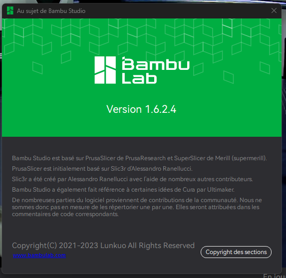

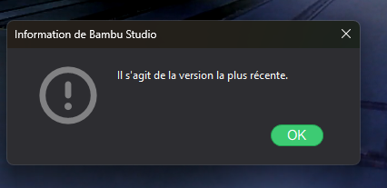

Ah oui tu as raison, j'ai la version là pourtant je viens de prendre sur le site internet officiel pourtant en utilisant mise à jour j'ai un message que c'est ok
Oui, car la 1.7.0 que je linke est une "PUBLIC BETA", c'est pour çà que le soft ne la trouve pas sur la vérif en ligne (car il ne checke que les versions stables). Disponible ici : https://github.com/bambulab/BambuStudio/releases/
J'utilise la 1.7.0 sans soucis depuis sa sortie.
Et, donc, quand il y a des soucis curieux, çà peut valoir le coup de tester avec la toute dernière version.
Enfin je dis çà je dis rien.

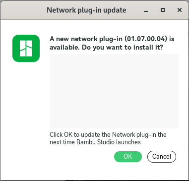

Dans Bambu Studio il y a eu çà :
mais çà n'a rien à voir avec le firmware de l'imprimante (et cette partie peut se mettre à jour sans soucis même avec une impression en cours, vu que l'impression ne se fait pas depuis le PC).
Ce plugin est juste là pour gérer la connexion au compte Bambu pour le stockage des profils entre différents PCs sur lesquels tourneraient le soft et/ou entre différentes versions.
C'est peut être un effet placébo ou une coïncidence mais j'ai l'impression que la connexion est plus stable ... je n'ai plus de pertes de connexions pendant l'impression avec flux vidéo actif.
