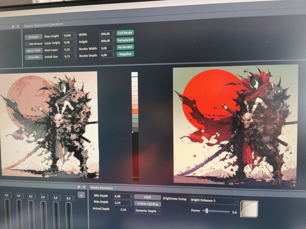

Salutation !
Qui a déjà joué avec HueForge https://shop.thehueforge.com/ (payant)
ou équivalent ?
photo extraite de https://shop.thehueforge.com/products/hueforge-limited-commercial-annual-upgradable-license

Comme cela produit des modèles 3D pour faire des impressions ayant 'n' couleurs mais avec seulement 'n-1' changement de filaments, cela n'oblige pas a avoir de "MMU" (Multi material Unit) ou de "Mosaic Palette" ou de "BambuLab AMS" mais juste de pouvoir faire des changements de filament en cours d'impression. ( donc par exemple d'avoir simplement le M600 d'activé dans son firmware marlin)
https://www.luban3d.com/ (limité en version gratuite) propose un outil pour transformer une image en modèles multi-couches,
Citation
mais luban3d, ne semble pas pousser aussi loin que HueForge la gestion des couleurs et les transmissivité des filaments de couleur utilisés.

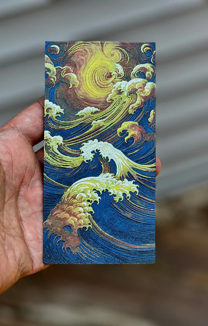

Avant de demander une démo ou prendre une licence pour usage personnel,
je vais regarder si j'ai les filaments pour imprimer des modèles, réalisés avec HueForge, que l'on trouve gratuitement, par exemple via https://thangs.com/search/HueForge?scope=all
Mais pour le moment je n'ai trouvé aucun modèle qui utilise des filaments que j'ai en stock 🙄
ex https://www.printables.com/fr/model/513484
Citation
Citation
Print at 100% infill with a layer height of 0.08mm with a base layer of 0.16mm
Filaments Used:
PLA Sliceworx Onyx Black Transmission Distance: 0.5
PLA Sliceworx Royal Blue Transmission Distance: 4
PLA Prusament Azure Blue Transmission Distance: 5
PLA SliceWorx Omni White Transmission Distance: 6.5
Swap Instructions:
Onyx Black until layer #5 at 0.48mm
Royal Blue until layer #10 at 0.88mm
Azure Blue until layer #19 at 1.6mm
Omni White for the rest.

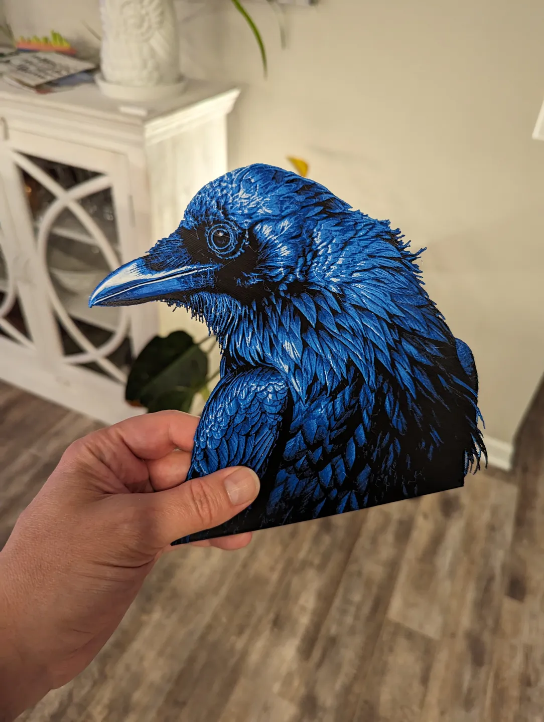

HueForge Will
  • Have a full offline, responsive, UI which will use your GPU to visualize outcomes.
  • Generate an STL from the source image with a wide set of parameters not seen in most other tools.
  • Predict the final outcome when filaments, layer heights, and relative filament swap locations are picked.
  • Work with the filaments you HAVE rather than a specific set of pure CMYK filaments. And it is much less sensitive to small inaccuracies in the input data.
  • Produce Front-Lit Lithophanes/Reverse Lithophanes something no other tool I am aware of even attempts.
    • Please do get into my comments and tell me they aren’t actually lithophanes because light isn’t passing entirely through them. All engagement is good engagement. If you want to suggest a better term for them, I’m all ears.
  • Allow amazing recreation of textures and images on your 3D Printer without paint or specific filaments.
  • Allow you to predict the impact of color swaps on existing STL files already in your library. All those dungeon tiles could be much more realistic!
  • Cause other people to ask you “How did you do that?”

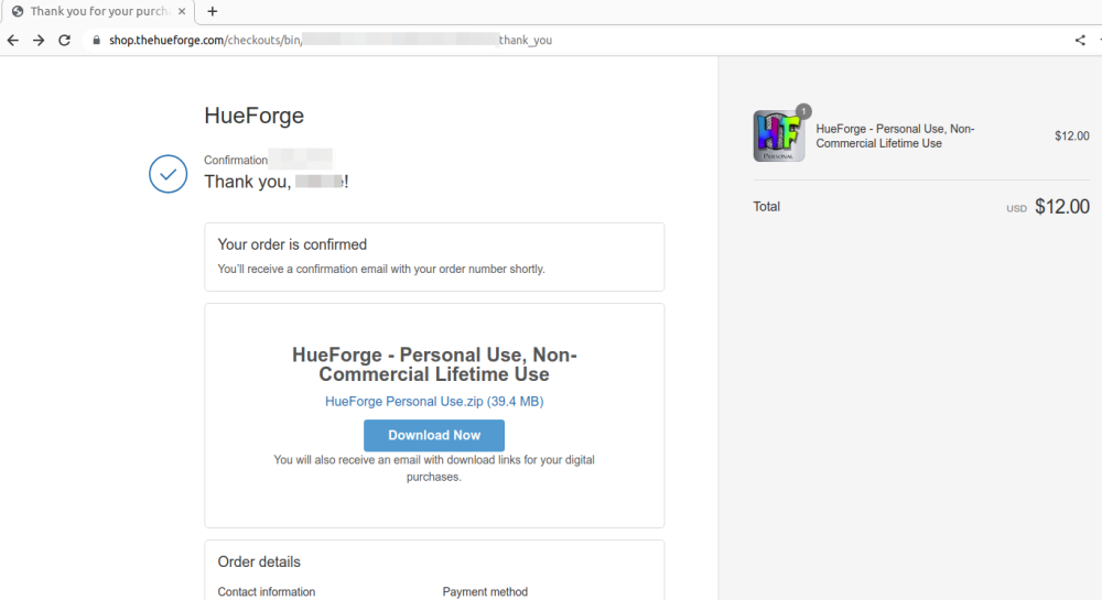

Et plus je regarde, plus je me dis que je vais payer les 12 USD d'une licence pour usage perso a vie, histoire de jouer avec.

12 USD qui avec ma carte de payement donne 10.72 € + 0.43 € de frais hors UE.

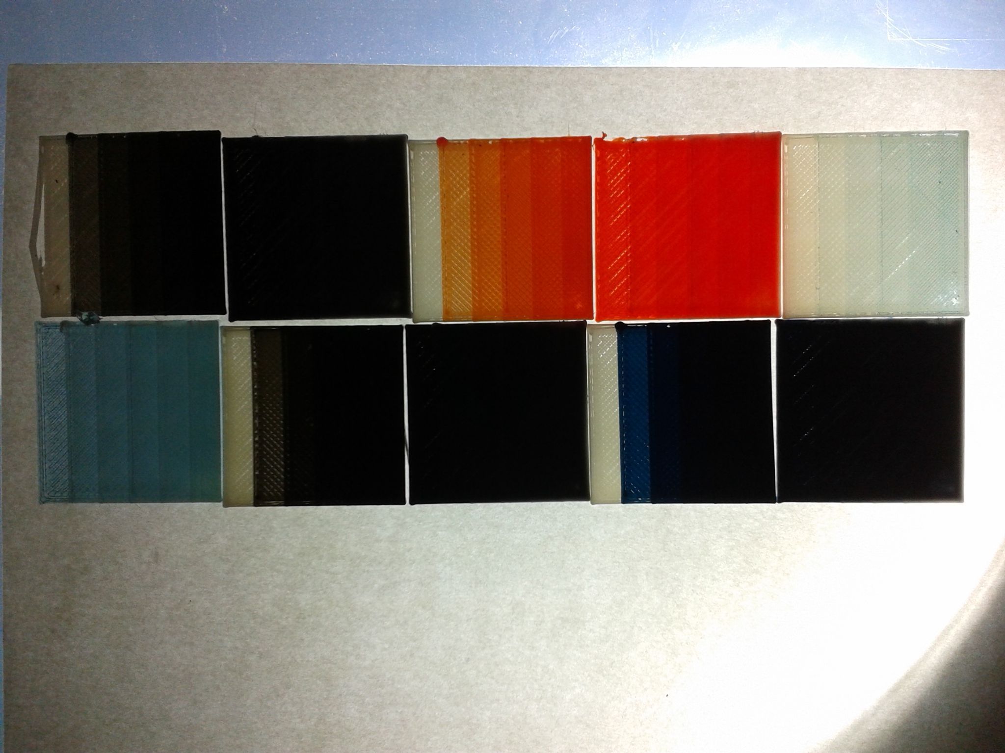

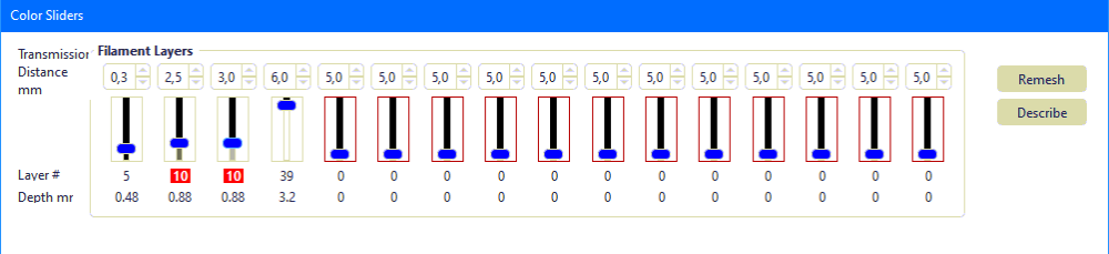

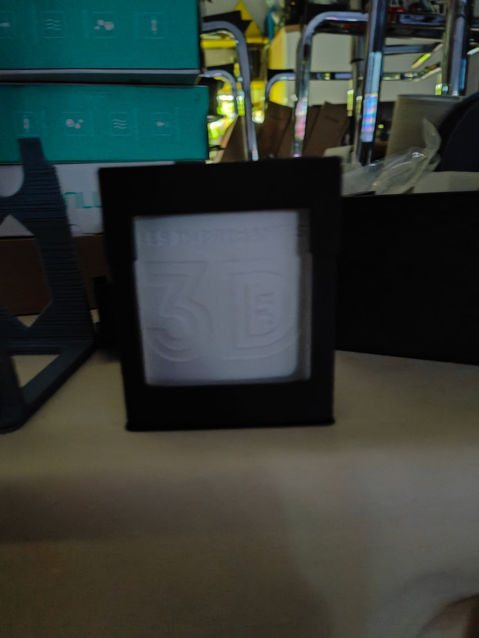

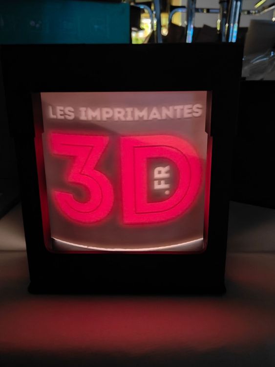

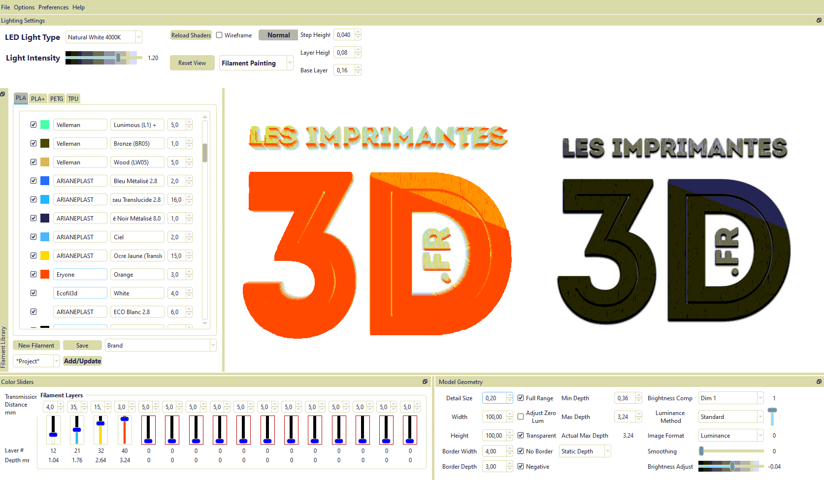

Sinon il y a bien un mode "Lithophanie" sous HueForge, et l'autre mode est nommée "Filament Painting".
Le truc, c'est que je dois pour mes filaments en stock, déterminer leur valeur de "TB" ("transmissivité"). Pour que l'aperçu sous HueForge donne des "dégradés" proche de ce que cela va donner a l'impression.   ( car je n'ai aucun des filaments déjà paramétrés dans HueForge ... )
cf. la vidéo suivante

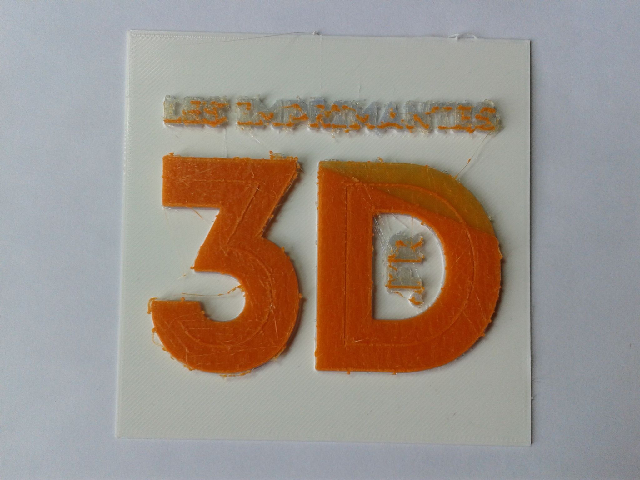

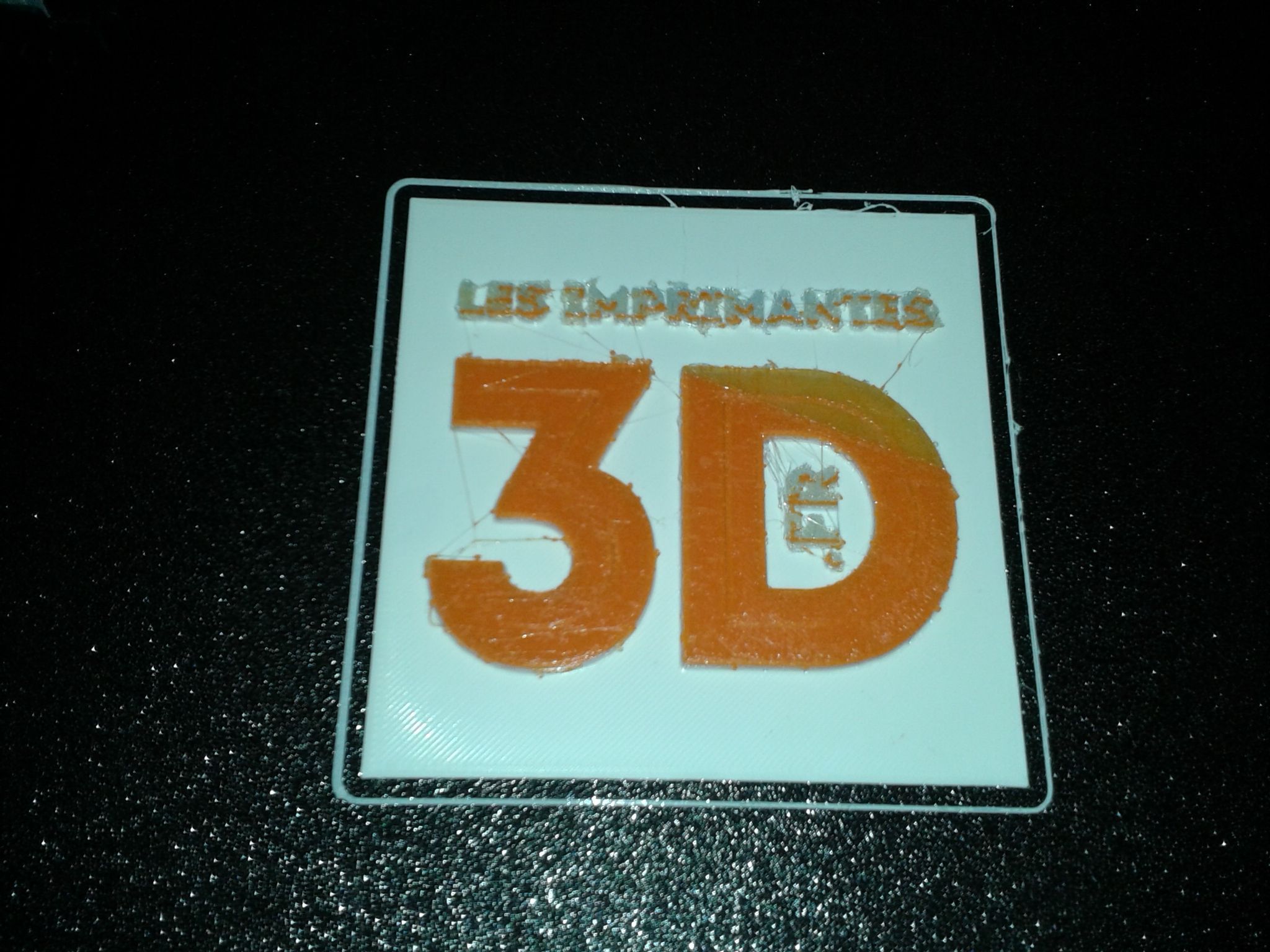

Pour le moment j'ai juste imprimé le modèle de "Step test"
( sans une partie de la base pour gagner en temps d’impression )
et en méthode "a l’arrache" pour tenter de faire le moins de changement de filament.
( de plus la Kobra neo que j'utilise pour cela, n'a pas de buzzer donc pas de bips d'avertissement possible via un M300, il me faut donc attentivement surveiller 😅)
Modifié (le) par PPAC
  • J'aime 2

Il y a 4 heures, PPAC a dit :
Ce test est très intéressant merci @PPAC 👍
On voit que la couleur du dessus l'emporte assez rapidement sur celle du fond surtout lorsqu'elle est foncée
En revanche, en litho, ça devrait être plus équilibré (sauf pour les couleurs très foncées)
@PPAC : est-ce que tu pourrais refaire la photo de tes "step tests" mais en mode "litho", c'est à dire en les éclairant par derrière ?
Il suffirait de les poser ou les scotcher sur une vitre éclairée de l'autre côté - par exemple, avec un peu de patafix sur une fenêtre en plein jour bien ensoleillé, dans une pièce sans éclairage au besoin en cachant le reste de la fenêtre avec du carton
Ca sera difficile à concevoir mais on peut exploiter cette particularité pour imprimer une lampe avec un "double motif" :
- un motif lorsque la lampe est éteinte
- un autre motif lorsque la lampe est allumée

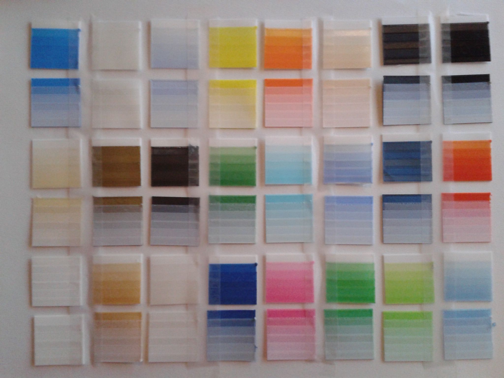

Il y a 1 heure, electroremy a dit :
avec le même ordre que sur la photo de
Il y a 5 heures, PPAC a dit :
rétroéclairage fait en méthode a l'arrache, avec une lampe a ampoule fluorescente ,un couvercle de bac plastique, et la feuille blanche de papier a dessins que l'on voit déjà sur la 1er photo )
( ce sont donc, avec ma version bidouillé du "step test" ( j'ai juste enlevé 0.5 mm a la base en placent a Z=-0.5mm le modèle original), des carrés de 30 x 30 mm imprimé avec une couche initiale de 0.3 mm puis des couches de 0.08 mm avec un changement de filament au passage du Z=0.54 mm)
et pour les filaments
Citation
Sur AKN buse de 0.4mm
(Enchainement des filaments par impression)
--- // ( 1er ligne  de gauche a droite )
PLA ECO Blanc ArianePlast 2.8 kg
PLA Noir Velleman 1 kg
PLA Rouge Velleman 1 kg (R1)
PLAJr Clear blue XYZ printing 600g
--- // (2eme ligne  de gauche a droite )
PLA Silk black SUNLU 1kg
PLA Slik Blue metal Anycubic 1kg
Et donc la photo fait avec rétroéclairage me dit que je suis définitivement en légère sous extrusion 😅

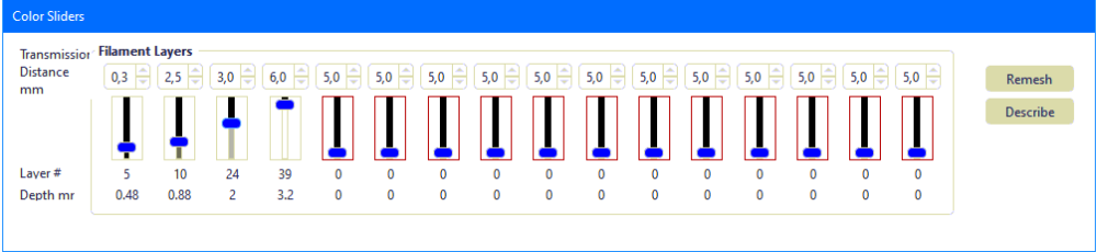

J'ai avancé 🙂
Donc, j'ai normalement de quoi estimer, à la louche, les valeures de "TB" pour certaines de mes 24 bobines de filaments PLA en stock 🥳
Et je vais enfin pouvoir passer à des essais d'impression de modèles générés par HueForge
Je commence simple avec
Aussi, il devrait y avoir un live cette nuit ( 2h du matin, heure de paris, surement sur https://www.youtube.com/@hueforging ), pour la sortie d'une nouvelle version de HueForge qui corrige normalement des petits bugs d'interfaces.
  • J'aime 2

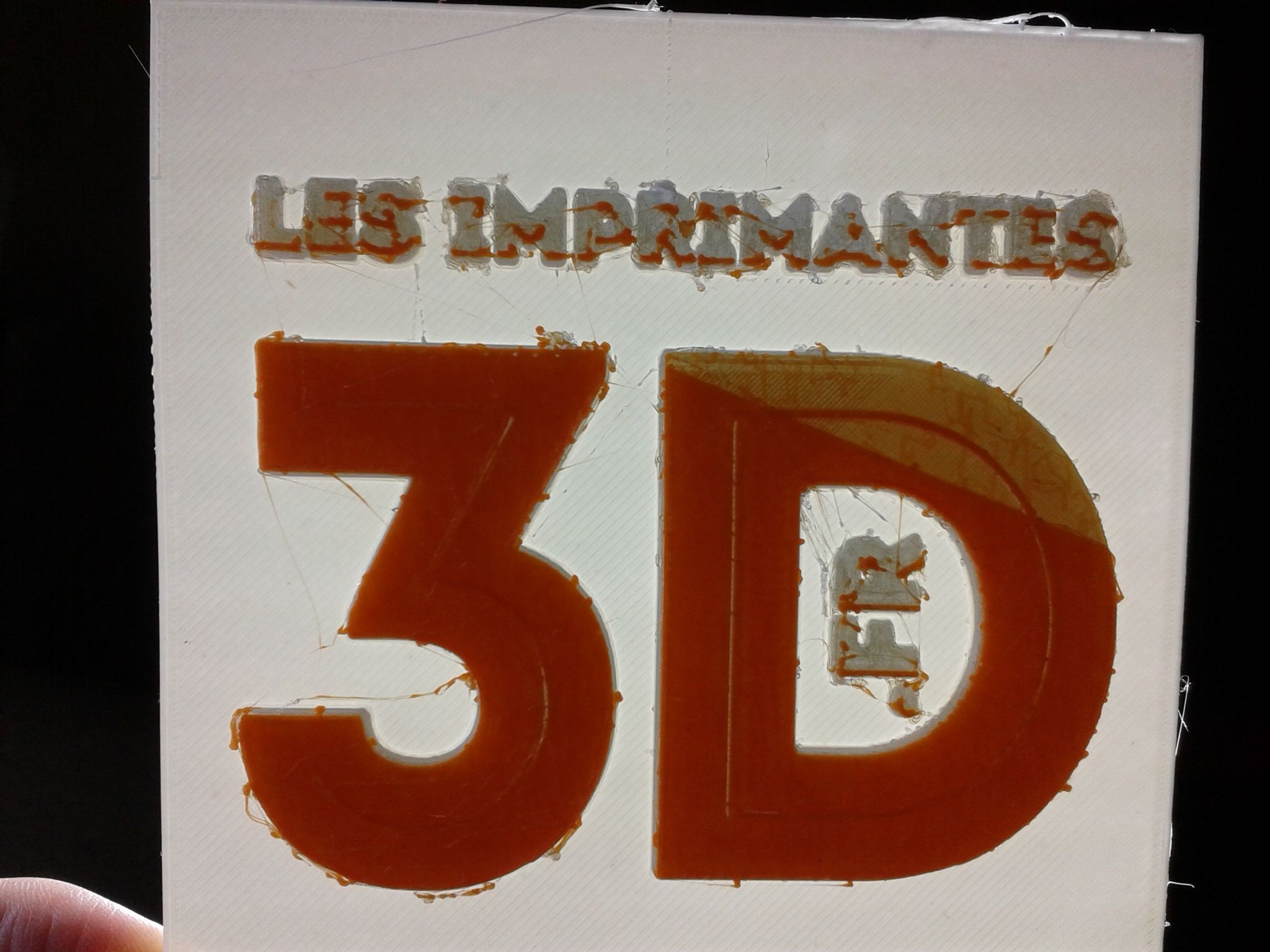

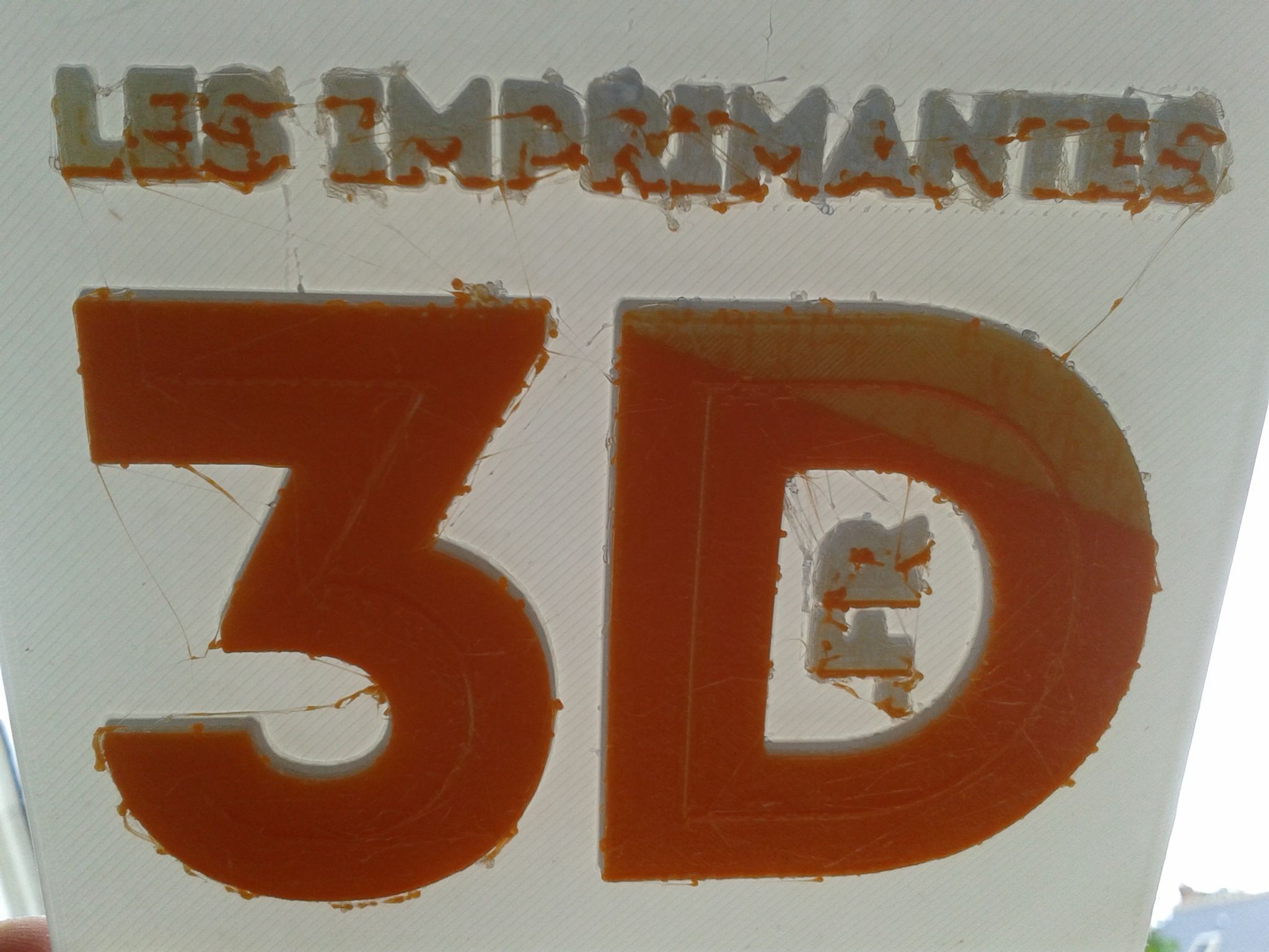

Voici donc, le résultat d'une première impression ( 10 x 10 cm, sur une Kobra Neo (direct drive, avec buse de 0.4 mm ) ) ... c'est mitigé ..
image.thumb.jpeg.06736e4e01d92e82b34858a2b9f6f9d0.jpegimage.thumb.jpeg.f500d7164ceefb0f5947c7062ec4f2ce.jpeg
Et même si initialement fait pour du "Filament Painting", ici, cela donne beaucoup mieux quand rétroéclairé comme une litho.
image.thumb.jpeg.74c1c1ffc9a4cb17818df8e38e6131a1.jpegimage.thumb.jpeg.e632bf52a5973230ae18d64fcbb35ed6.jpeg
mon choix de filaments n'est peut-être pas le plus judicieux et
j'ai à revoir mon profil d'impression sous mon trancheur, a faire des ajustement sur ma machine ( une couche initiale de 0.16 mm suivie de couches de 0.08 mm demande d'avoir z-offset et débit parfaitement ajusté )
et j'ai surement aussi a mieux affiner les couleur et "TB" de mes filaments sous HueForge ...

@PPAC merci beaucoup pour ton test
Hé oui c'est "crasseux" mais les premières fois c'est souvent décevant 😁
Je pense qu'il faut une image avec des zones de couleurs assez grandes, une imprimante 3D n'est pas faite pour déposer des "gouttes" de filament par ci par là
Une imprimante résine "inversée" avec un laser serait plus adaptée pour ce genre de truc (bien sûr, en rinçant bien la pièce entre chaque changement de résine)
Sinon le journaliste de 01.NET t'as appellé pour son article ? Moi oui, c'était intéressant, j'ai hâte de lire l'article. Le journaliste m'a appelé pendant que je faisait mes courses, les autres clients me regardaient un peu bizarrement 🤣
Il y a 4 heures, electroremy a dit :
Comme tu le soulignes, pour mon essai, l'image utilisée et son rendu en mesh, n'est pas des plus adaptées à du "Filament Painting".
Le moindre suintement de nez de la busse gâche le truc ...
Il faut avoir des filaments ayant les mêmes température et débit d'impression ( ou alors prend le temps de bien ajuster cela lors des M600 (ce que je n'ai pas fait ) )
Si je trouve le temps, des colorants pour résine UV et la motivation, je regarderais peut-être pour faire un essai en impression résine.
Mais c'est encore plus de surveillance et de manipulation pour changer de couleur avec mes imprimantes résines donc ce n'est pas vraiment motivant.
( rester devant la machine pour mettre en pause exactement à la bonne couche (pas de pause de définissable depuis le trancheur a ma connaissance),
le nettoyage du VAT et le nettoyage du plateau avec l'impression en cours encore dessus, pour passer a la couleur suivante sans contamination,
repositionner et caler le plateau exactement comme il était )
