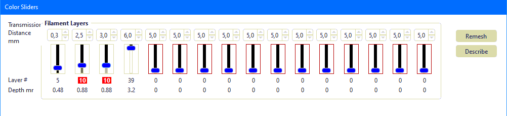

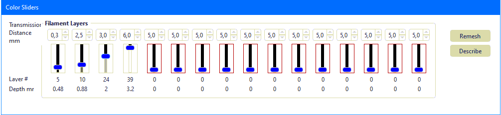

PPAC Posté(e) Juillet 27, 2023 Auteur Posté(e) Juillet 27, 2023 (modifié) Le 26/07/2023 at 21:14, electroremy a dit : Pour l'impression résine je pense que ça ne marchera pas, car l'impression des couleurs successives est "non planaire" dès la 2e couche Si, c'est de l'impression planaire. HueForge génère un mesh plein sans porte-a-faux et un fichier ".txt" avec les numéros de couches et hauteur de couches de changement de filaments. ( donc quelle que soit la couche (sauf la couche initiale) une couche, se trouve toujours entièrement "porté" par la couche précédente ) et donc en impression résine l'on peut appliquer ce que fait ce japonais dans cette vidéo Citation Le 26/07/2023 at 21:14, electroremy a dit : Moi j'ai été très bavard... et je parlais avec enthousiasme, un peu vite et avec les mains j'espère qu'il a enregistré le pauvre Donc avec des photos, il a de quoi faire au moins 15 pages recto-verso ( voir même, un numéro spécial complet ) Modifié (le) Juillet 27, 2023 par PPAC
electroremy Posté(e) Juillet 28, 2023 Posté(e) Juillet 28, 2023 Il y a 2 heures, PPAC a dit : Si, c'est de l'impression planaire. HueForge génère un mesh plein sans porte-a-faux et un fichier ".txt" avec les numéros de couches et hauteur de couches de changement de filaments. ( donc quelle que soit la couche (sauf la couche initiale) une couche, se trouve toujours entièrement "porté" par la couche précédente ) et donc en impression résine l'on peut appliquer ce que fait ce japonais dans cette vidéo Mais du coup, en fonction de l'image, il peut donc y avoir de nombreux changements de filaments (au maximum un changement par couleur par couche) ? La vidéo de l'impression résine montre un cas "facile" car les couleurs sont bien limitées (dessin avec 'n' couleurs) et non mélangées pour faire des teintes intermédiaires (cas d'une photo)
PPAC Posté(e) Juillet 28, 2023 Auteur Posté(e) Juillet 28, 2023 (modifié) Il y a 2 heures, electroremy a dit : Mais du coup, en fonction de l'image, il peut donc y avoir de nombreux changements de filaments (au maximum un changement par couleur par couche) ? Avec la version actuelle, c'est au maximum 16 (-1 pour le filament de départ) changement de filaments. Ce n'est pas, une interface très intuitive, mais cela ce fait avec les positions de curseurs. on affecte (via un "Drag & Drop") un filament a un curseur, et l'on ajuste le curseur pour dire "jusqu’à cette couche". Si l'on fait l'erreur de mettre deux curseurs sur la même valeur de couche (sauf en couche 0, pour dire que l'on ne l'utilise pas) normalement l'UI surligne en rouge le texte qui affiche les couches sous les curseurs en question, pour signifier qu'il y a conflit. Donc c'est très difficile, voire impossible, d'avoir en rendu d'impression, des couleurs, qui collent aux couleurs de l'image initiale. (Grossièrement, il y a transformation avec collision et pertes puis projection dans un nouvel espace de couleurs, de la palette des couleurs initiale ... ) Le cas "facile", et sans trop de changement des couleurs de la palette initiale, c'est une photo en noir et blanc, avec des bobines de filament "noir", "gris foncé", "gris" et "blanc". Modifié (le) Juillet 28, 2023 par PPAC orthographe... 1 1
electroremy Posté(e) Juillet 28, 2023 Posté(e) Juillet 28, 2023 Il y a 5 heures, PPAC a dit : Donc c'est très difficile, voire impossible, d'avoir en rendu d'impression, des couleurs, qui collent aux couleurs de l'image initiale. (Grossièrement, il y a transformation avec collision et pertes puis projection dans un nouvel espace de couleurs, de la palette des couleurs initiale ... ) Le cas "facile", et sans trop de changement des couleurs de la palette initiale, c'est une photo en noir et blanc, avec des bobines de filament "noir", "gris foncé", "gris" et "blanc". OK - ça ne fonctionne pas de la façon dont je l'avais imaginé au départ Du coup les exemples montrés dans la vidéo promotionnelle ont dû être soigneusement choisi pour offrir un bon rendu A voir sur des cas réels
Sombracier Posté(e) Juillet 31, 2023 Posté(e) Juillet 31, 2023 Le 25/07/2023 at 21:35, PPAC a dit : J'ai avancé Donc, j'ai normalement de quoi estimer, à la louche, les valeures de "TB" pour certaines de mes 24 bobines de filaments PLA en stock Et je vais enfin pouvoir passer à des essais d'impression de modèles générés par HueForge Je commence simple avec Aussi, il devrait y avoir un live cette nuit ( 2h du matin, heure de paris, surement sur https://www.youtube.com/@hueforging ), pour la sortie d'une nouvelle version de HueForge qui corrige normalement des petits bugs d'interfaces. Salut, devant l'innovation du soft et le prix raisonnable je l'ai acheté pour tester et soutenir le développeur. Peux tu me confirmer la méthode que tu utilise (la meme que la vidéo je crois) pour calibrer le TD de tes filaments. Tu imprimes et compare l'impression au rendu sur écran ? Dans quel cas tu montes ou descend la valeur du TD ? Cette méthode semble dépendre essentiellement du rendu de l'écran, et procure des valeur TD qui en sont pas exportable d'un écran à un autre ... bon néanmoins si tu as déjà fait des essais de nouveaux filaments ce serait sympa si tu as du temps de venir les partager avec la communauté sur le serveur discord officiel il y a une section pour cela. Je vois que tu as du arianeplast et autre qui ne sont pas encore dans la librairie. Merci 1
PPAC Posté(e) Juillet 31, 2023 Auteur Posté(e) Juillet 31, 2023 (modifié) Salutation Il y a 4 heures, Sombracier a dit : Peux tu me confirmer la méthode que tu utilise (la meme que la vidéo je crois) pour calibrer le TD de tes filaments. Tu imprimes et compare l'impression au rendu sur écran ? Dans quel cas tu montes ou descend la valeur du TD ? Cette méthode semble dépendre essentiellement du rendu de l'écran, et procure des valeur TD qui en sont pas exportable d'un écran à un autre ... Oui c'est bien cela. Et oui c'est approximatif ... ( surtout que je le fais en mode, "un poil" a l’arrache ) j'ajouterais, ( normalement non, mais sait-on jamais ) qu'un lot de bobines de filament pourrait éventuellement varier légèrement en couleur et teinte entre deux productions. et bien que la valeur de "TB" soit à estimer au mieux, la valeur de couleur (rgb), a, elle aussi, un impacte sur le rendu de prévisualisation de HueForge ( entre un "blanc subtilement rouge" ou un "blanc subtilement bleu" pas simple de bien le sélectionner dans la palette de couleurs ... de même entre un métallisé et un silk c'est délicat de leur affecter une couleur rgb spécifique ... ( je n'imagine même pas pour un daltonien ... ) Il y a 4 heures, Sombracier a dit : bon néanmoins si tu as déjà fait des essais de nouveaux filaments ce serait sympa si tu as du temps de venir les partager avec la communauté sur le serveur discord officiel il y a une section pour cela. Je vois que tu as du arianeplast et autre qui ne sont pas encore dans la librairie. Je comptais bien les partager. Mais comme j'ai fait un travail très approximatif, je voulais faire d'autre essais d'impression pour vérifier que c'est pas complètement a coté, mais je n'ai pas pris le temps de le faire pour le moment. J’espérais au fil des mises à jours de HueForge que cela ( centralisation et partage de nos librairies de filament ) soit fait automatiquement avec une truc équivalent aux profil de résine communautaire de Lychee Slicer ( le rêve ) Modifié (le) Juillet 31, 2023 par PPAC

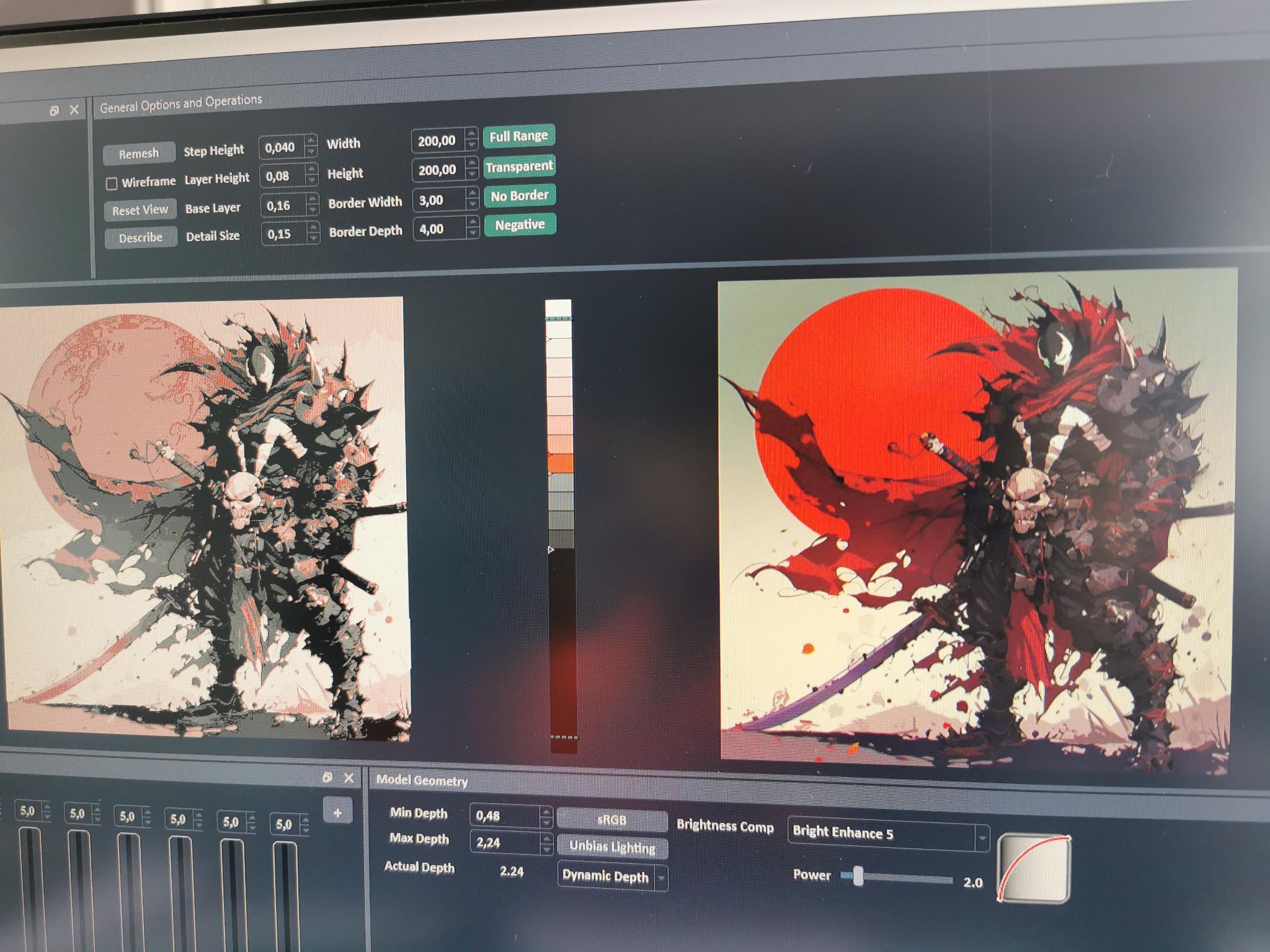

MrMagounet Posté(e) Mai 27, 2024 Posté(e) Mai 27, 2024 Bien que je l'avais acheter la licence en début d'année j'avais jusque la pas vraiment eu le temps de me mettre dessus, voila je me suis mis a test HueForge pour des modèles lié a des image que l'on trouve pas, c'est vraiment pas mal mais pas mal de tâtonnement, faut oublié de vouloir re produire une image avec une colorimétrie fidèle c'est en effet quasiment impossible, sauf le N/B qui lui est très simple et efficace. Mais on arrive a des truc pas mal, c'est vrai que si l'on pouvait définir une zone sur laquel on indique la filament a utilisé cela permettrait de mieux géré le tous mais cela semble compliqué vue que la luminence est l'element utilisé pour la gestion du rendu. L'un des rendu qui est le plus proche de l'original que j'ai réussi a faire est sur cette image. 3
Ironblue Posté(e) Mai 27, 2024 Posté(e) Mai 27, 2024 Je me le suis aussi payée, j'ai juste fait 2 essais, un noir et gris, nickel et un autre couleur beaucoup moins facile, mon mari aussi j'y ai mis et il à suivi un tuto youtube (faut que je prenne le temps de le regarder) et le gars donne de supers conseil pour la couleur. 2 1
MrMagounet Posté(e) Mai 27, 2024 Posté(e) Mai 27, 2024 @Ironblue oui l'ami origoworld on est sur pas mal de groupe je le croise souvent. J'avais regarder ce tuto si tu suis les conseil sur cette image cela fonctionne sur le Spwan que j'ai indiqué c'est pas la peine le mode standard le résultat est meilleur que en color aware. C'est un jeux de patiente je me suis rendu compte que pour des sujet complexe le developpeur de Hueforge, exemple une photo d'Asoka il découpe l'image en 3 calque le fond et la coiffe, le visage et enfin les yeux, ce qui lui permet de travail sur les tonalités colorimetrique unique des ces zones la et fait un assemblage après impression, je vais peut être y réflechir a cela. Y des tuto en anglais qu'il a mis qui explique pas mal de chose. Le truc qui me gonfle j'ai pas trop compris ce qui etait le plus efficace pour les test de mes bobines de filament afin de les ajouter dans ma base c'est la partie la plus galère que dont j'ai du mal a comprendre la meilleur méthode.
Ironblue Posté(e) Mai 27, 2024 Posté(e) Mai 27, 2024 J'ai fait aucun test de bobine pour l'instant, je prend par défaut celui de bambu (même si c'est du grossiste dans l'AMS) et pour l'instant ça fonctionne, le grossiste3D doit être très proche du bambu. Et comme j'achète de plus en plus de bambu, j'ai pas besoin de faire de test mais il faudra bien y passer pour certaines couleurs....
MrMagounet Posté(e) Mai 28, 2024 Posté(e) Mai 28, 2024 Le 27/05/2024 at 11:39, Ironblue a dit : J'ai fait aucun test de bobine pour l'instant, je prend par défaut celui de bambu (même si c'est du grossiste dans l'AMS) et pour l'instant ça fonctionne, le grossiste3D doit être très proche du bambu. Et comme j'achète de plus en plus de bambu, j'ai pas besoin de faire de test mais il faudra bien y passer pour certaines couleurs.... Dans mon cas j'utilise jamais de filament bambu, et la plupart de mes bobine sont du Eryone, Sakata3D, Aceaddity, après j'ai parfois un peu de Sunlu, Geeetech, jayo, giantarm, Flsun, Elegoo etc.... que je reçois en test de filament, donc dans mon cas j'ai peu de bobine que j'ai réellement en base de données ce qui peux peut être compliqué pour la simulation vue que je connais pas leur opacité réel.
